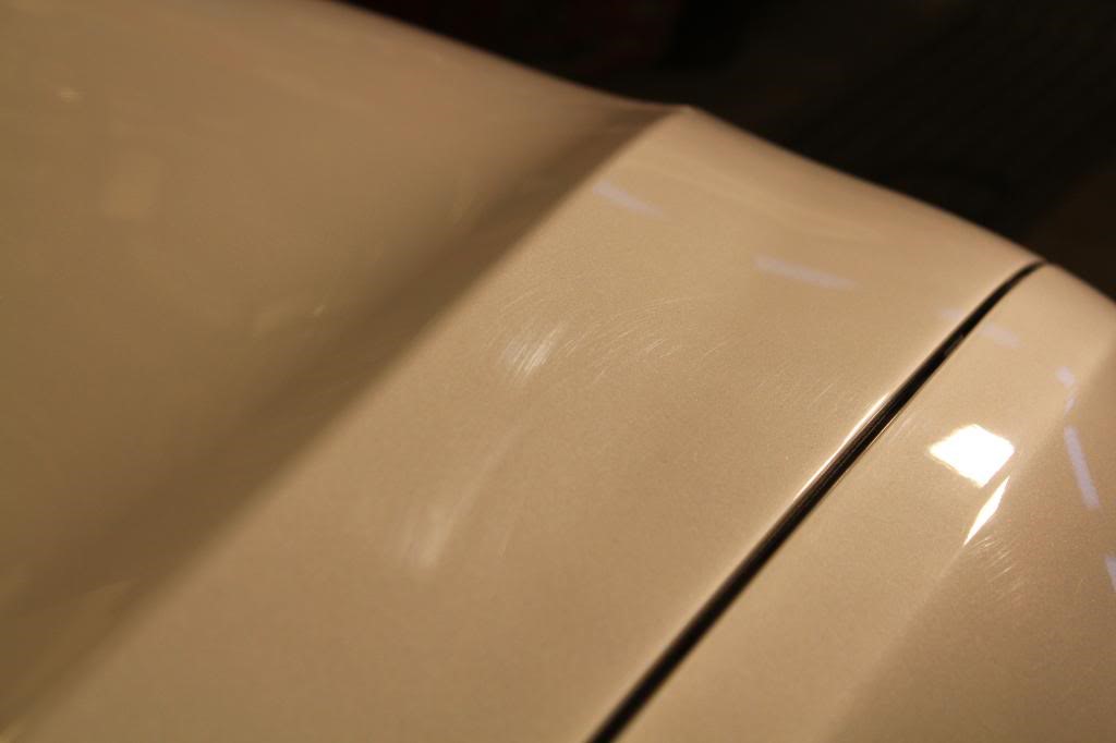

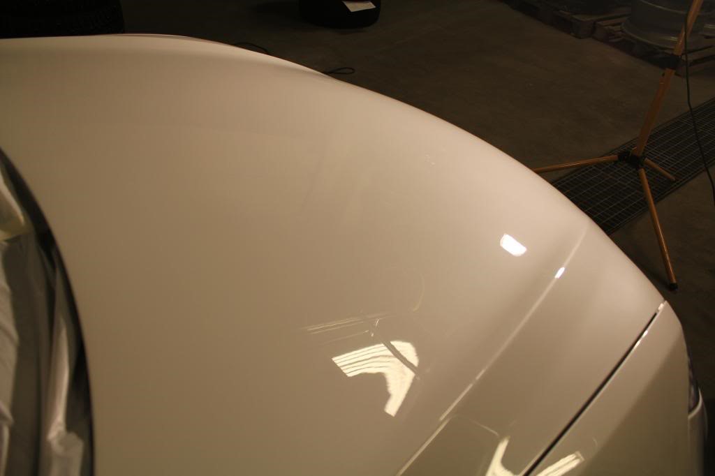

Hadde avtalt med en kunde for ganske så lenge siden at jeg skulle polere opp og legge på litt beskyttelse på hans relativt nyervervede tesla. Men tiden gikk og den gikk før det passet seg for begge parter at den kunne få litt kjærleik. Innen den tid var nådd, hadde bilen rukket å bli kjørt såvidt over 10000km, så dere kan tenke dere at det var kommet på en god del swirls (noen få RDS). Men dette er utrooolig vanskelig å få frem på hvit bil... Hvertfall for en som ikke kan å ta bilder.

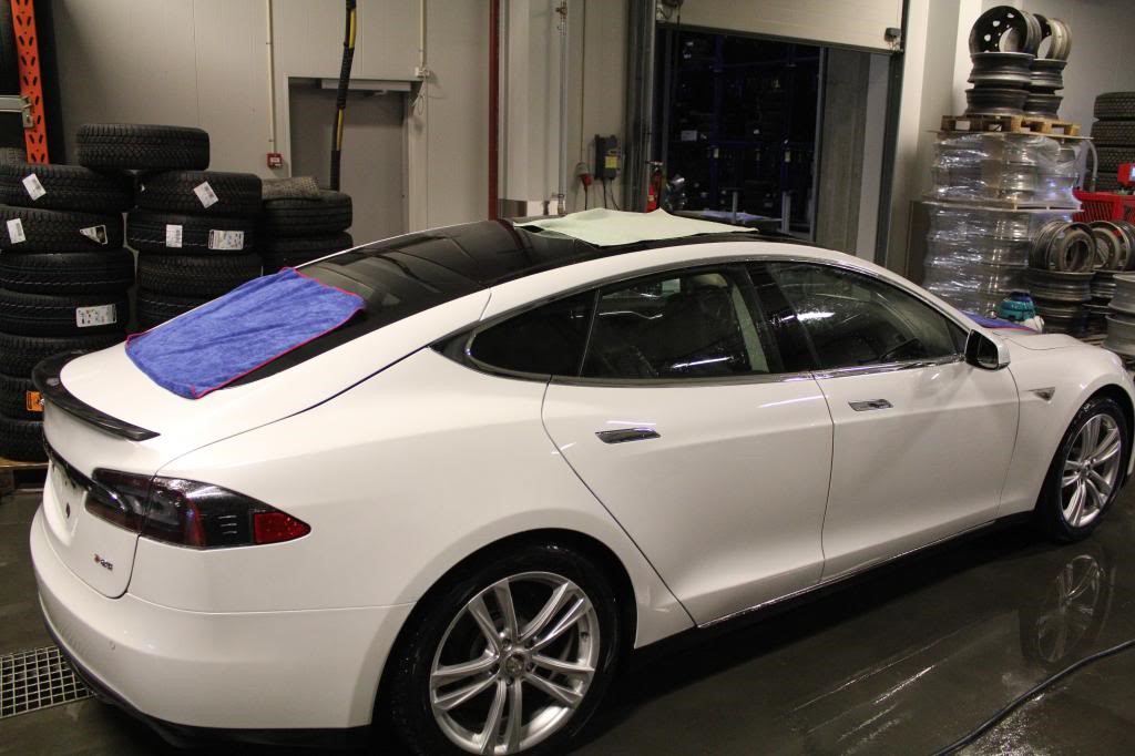

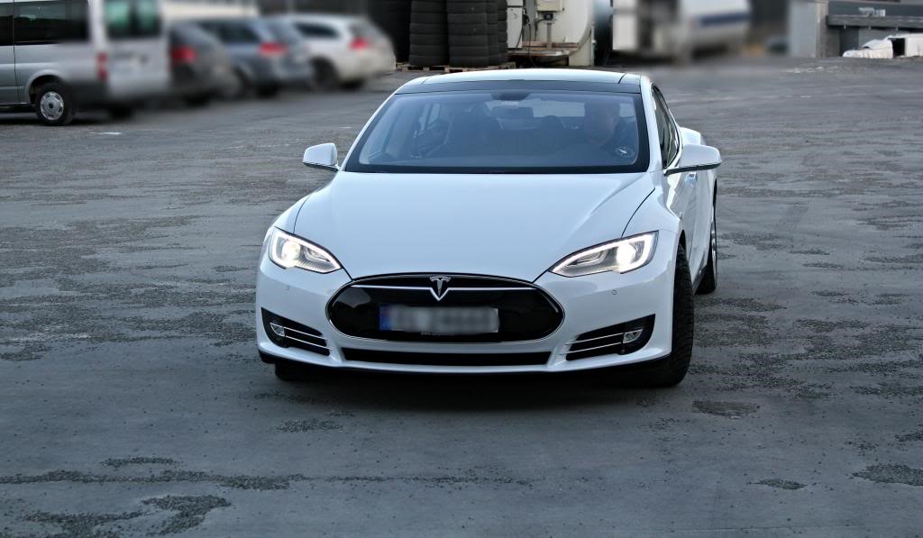

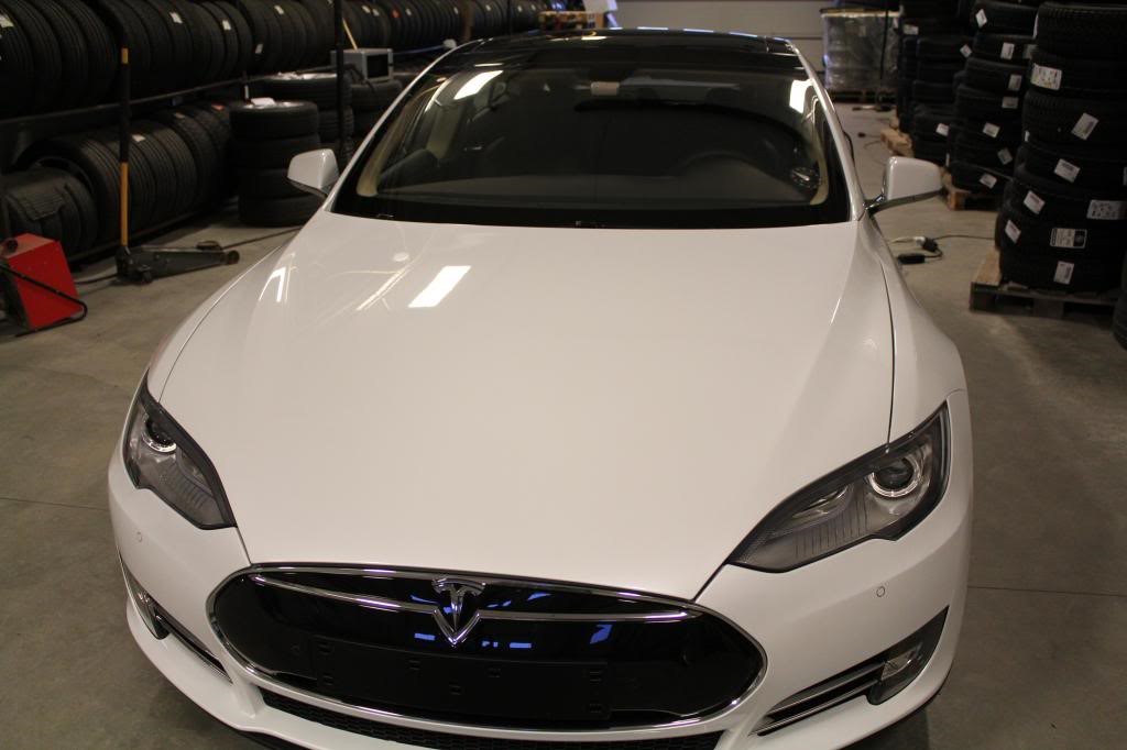

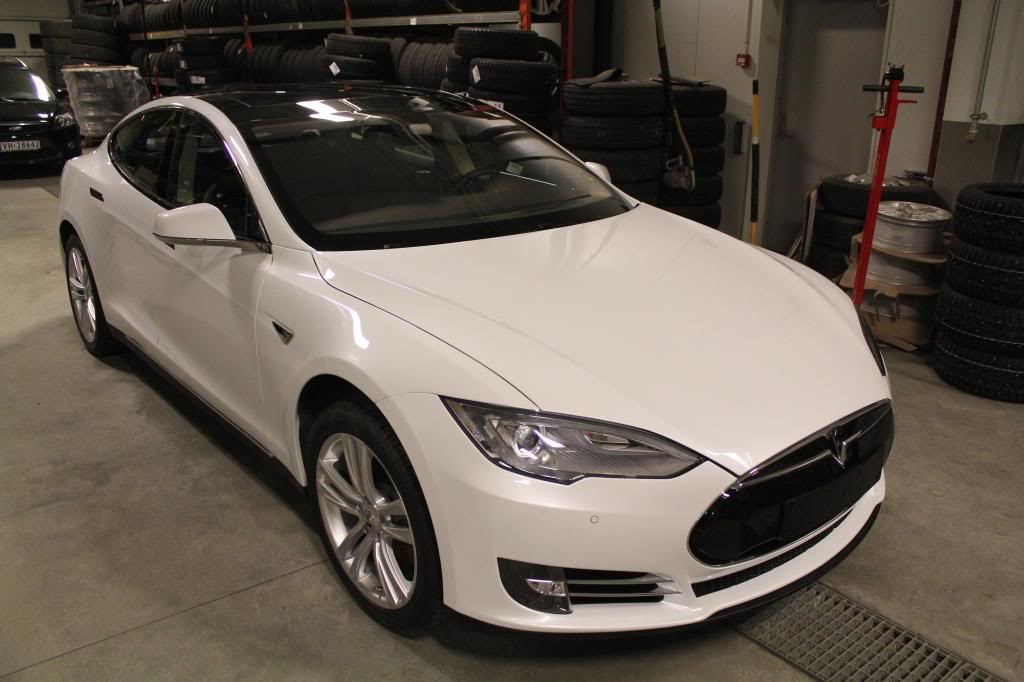

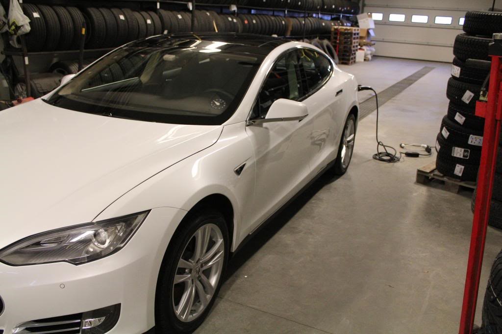

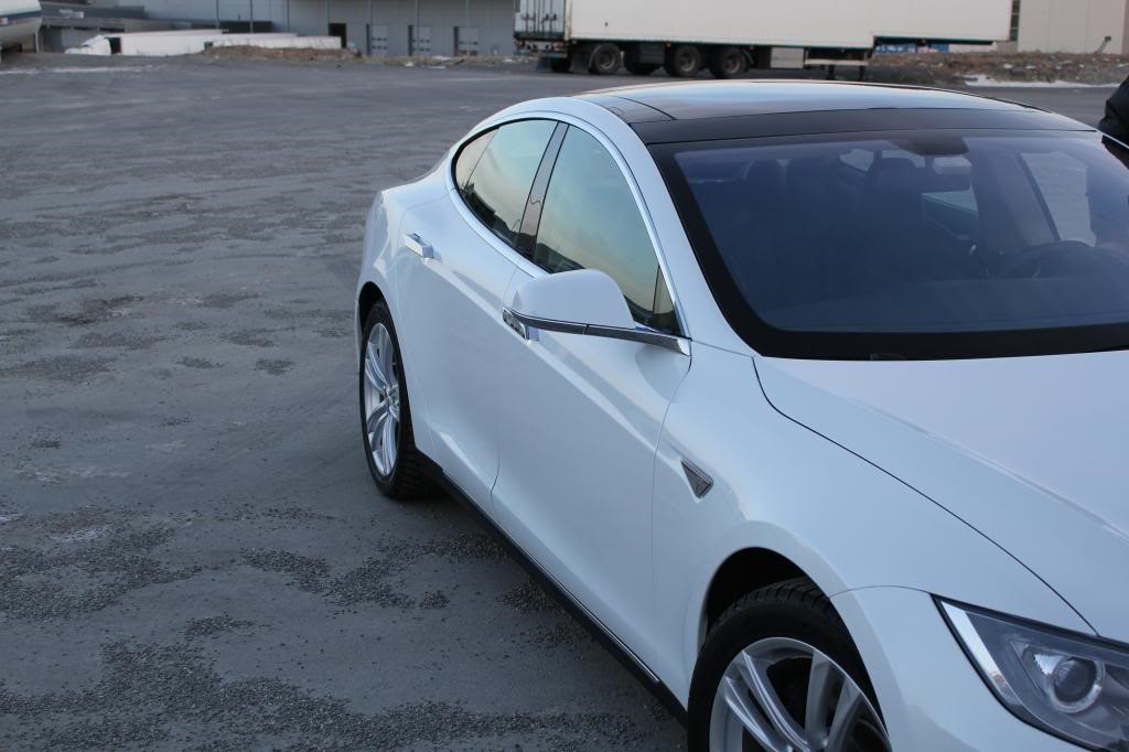

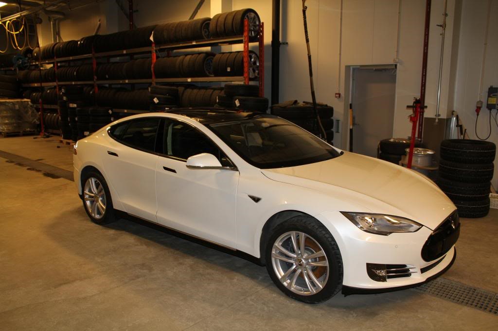

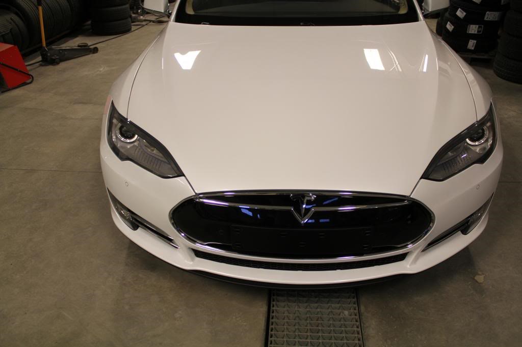

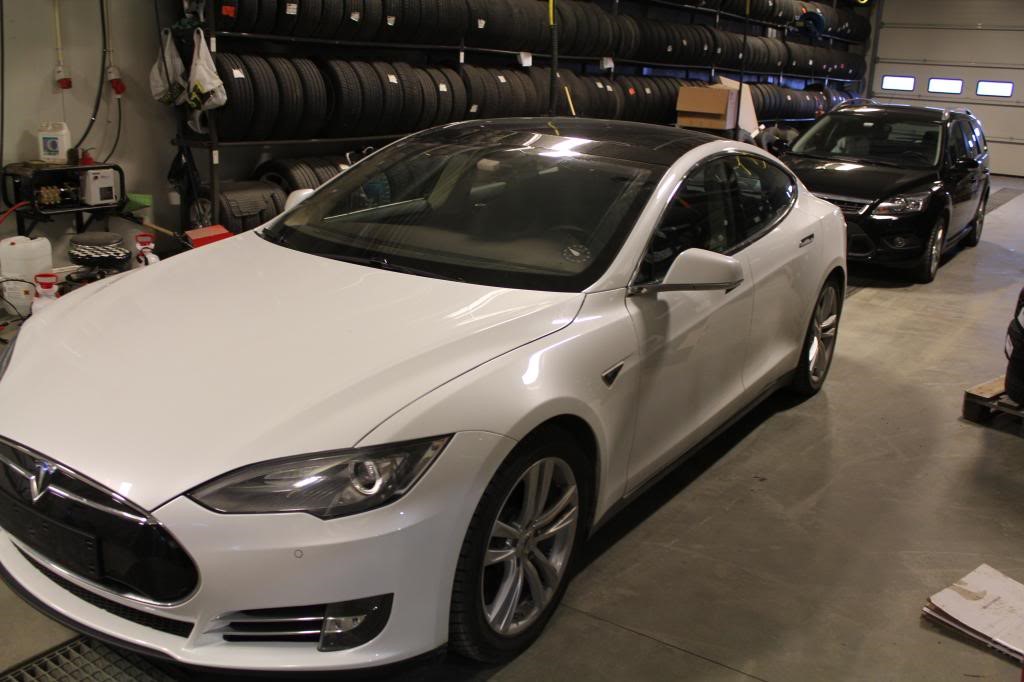

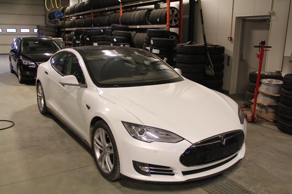

Bilen ved ankomst

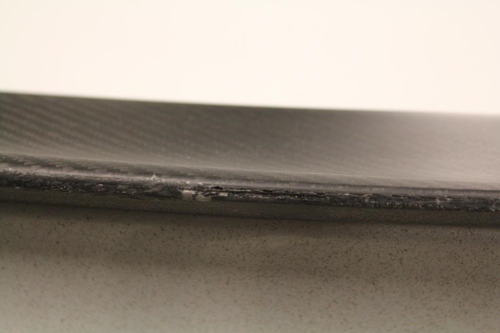

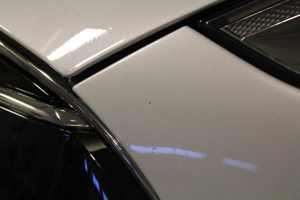

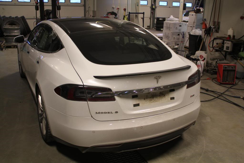

Fått seg en stygg sprekk i spoileren, den ble teipet igjen etter beste evne for å unngå vann, såpe og produktrester i deg

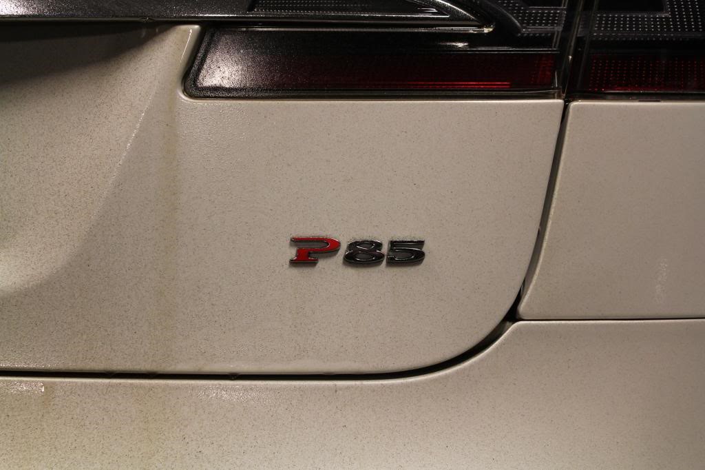

Litt "arbeid" var synlig igjennom det lille laget med møkk som var på

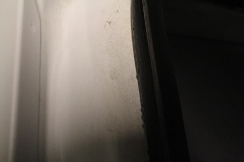

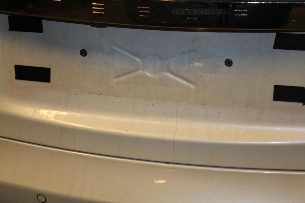

Alltid så møkkete bak skiltplatene...

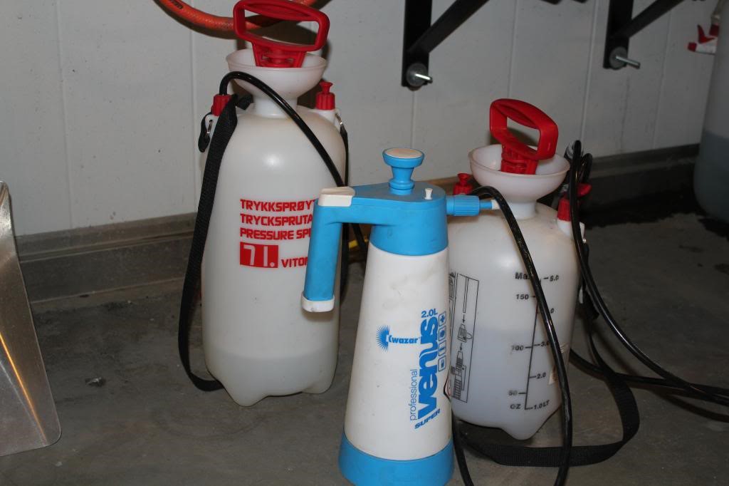

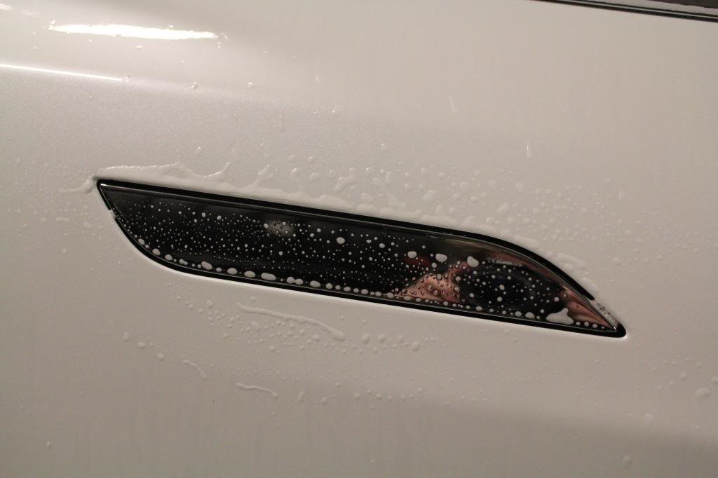

W704 prøver å gjøre en forskjell i hverdagen min
Denne nekta plent å bli med på W704.. (ble med avspylinga etterpå)

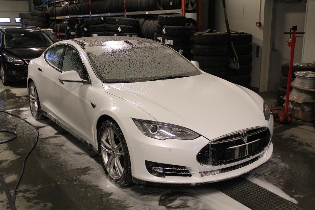

Oooog ikke glem Autofoam!

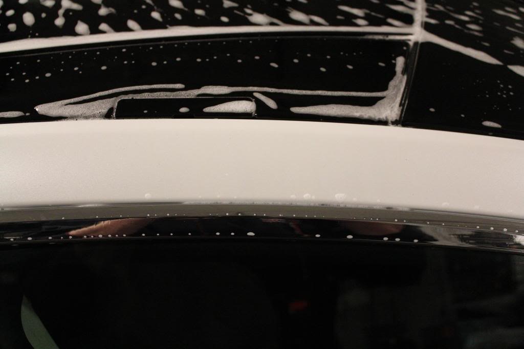

SV detailbørste har vært innom

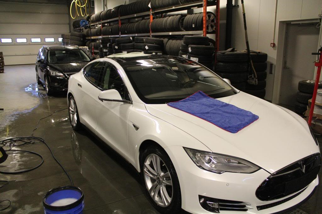

Tørketid! 2 stk CG Towels og 1 stk SV

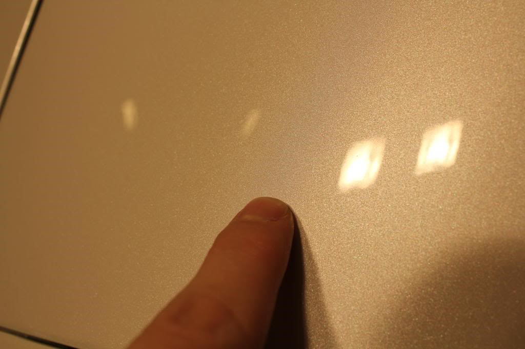

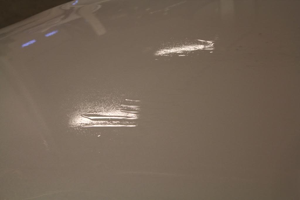

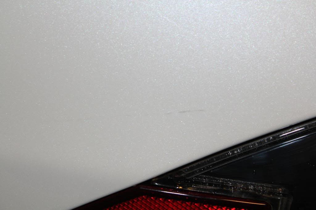

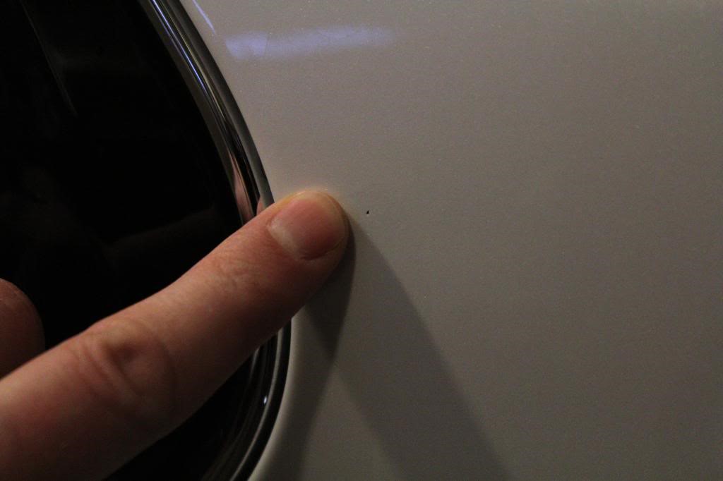

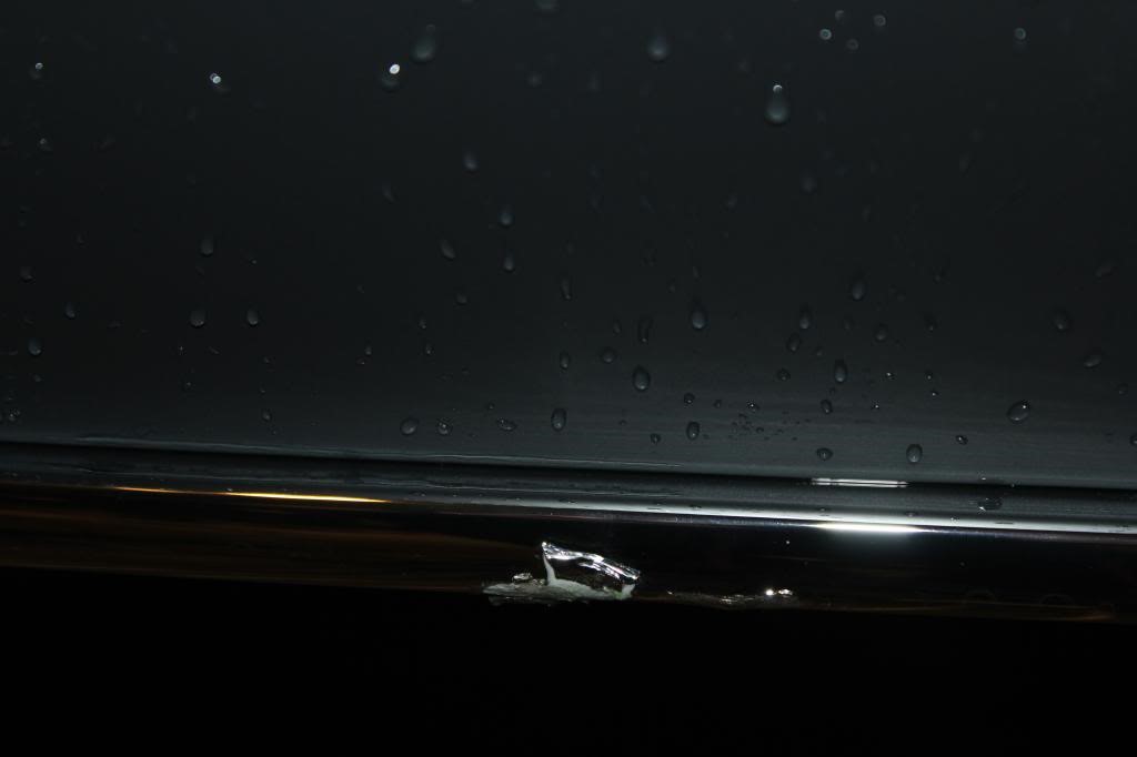

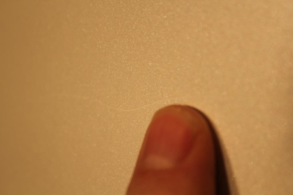

Ripe med litt farge i!

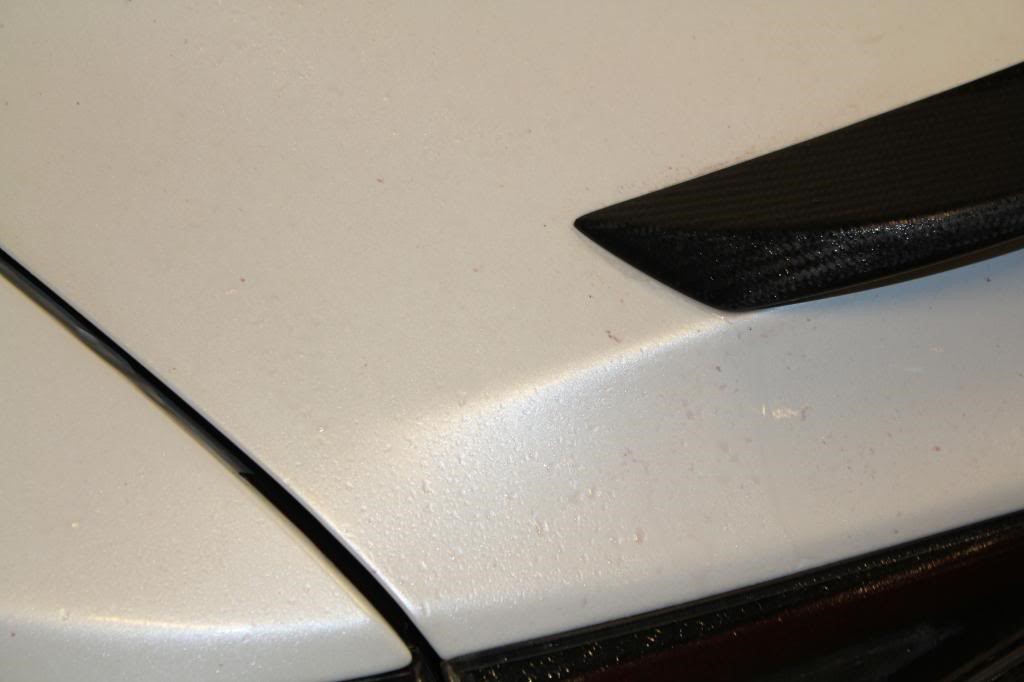

Skader :\ huffamej...

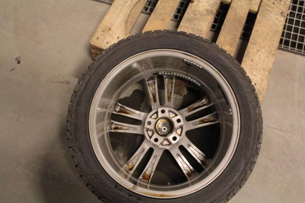

Hvit lakk=møkk vises... Tok en runde i alle karmer og krinker og kroker med GC og Tornador

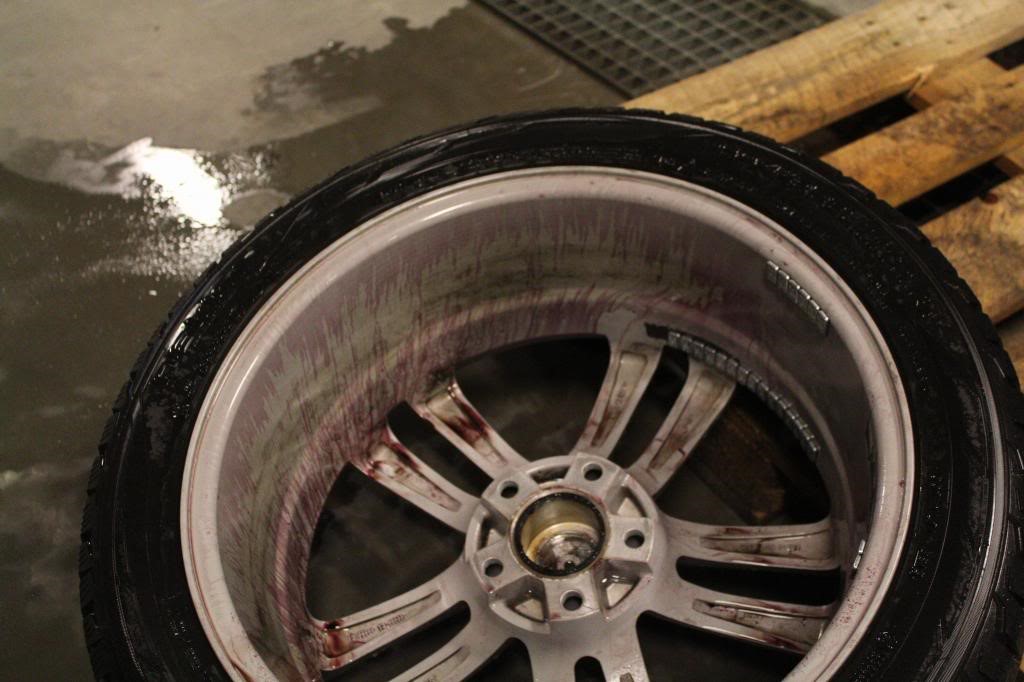

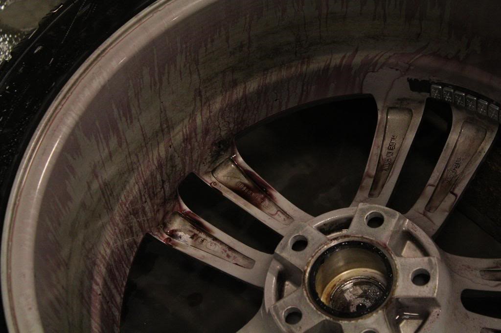

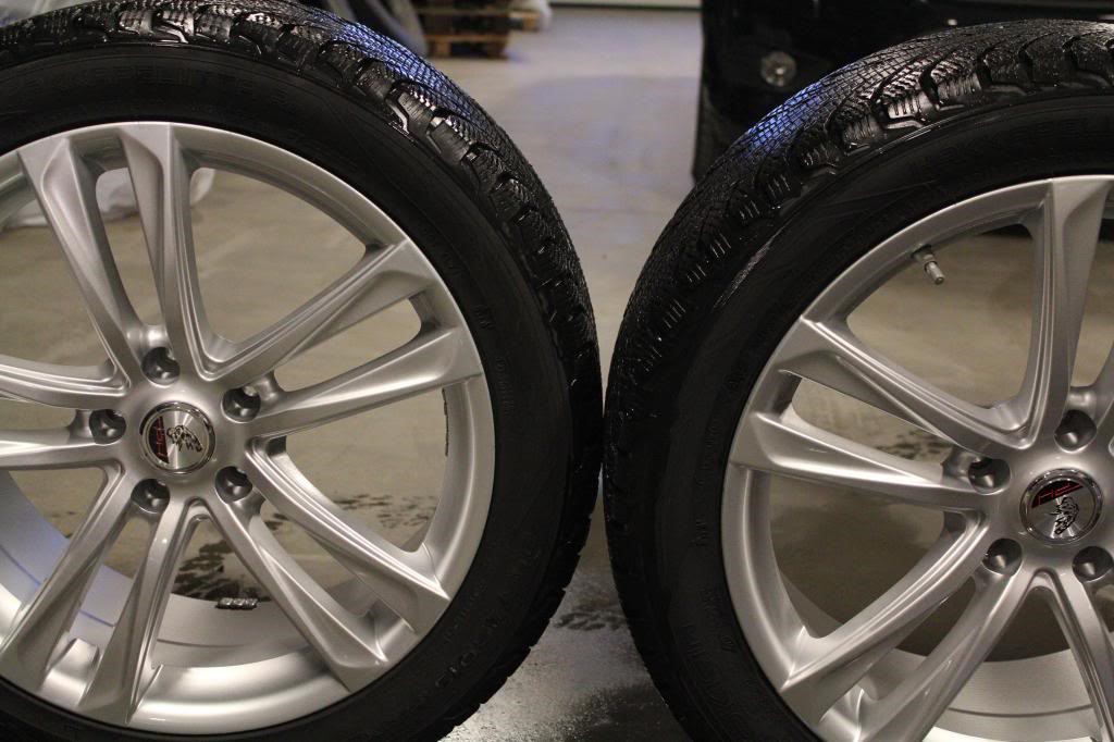

Også over på felger mens bilen får tørket av seg siste rest - W704 pålagt først
Iron-X
Neste steg ble espuma m/kost og surfex på dekksidene - før tørk og C5 ble lagt på. Her er C5 nettopp buffet av på den til høyre. Det ble faktisk stor forskjell etterhvert.

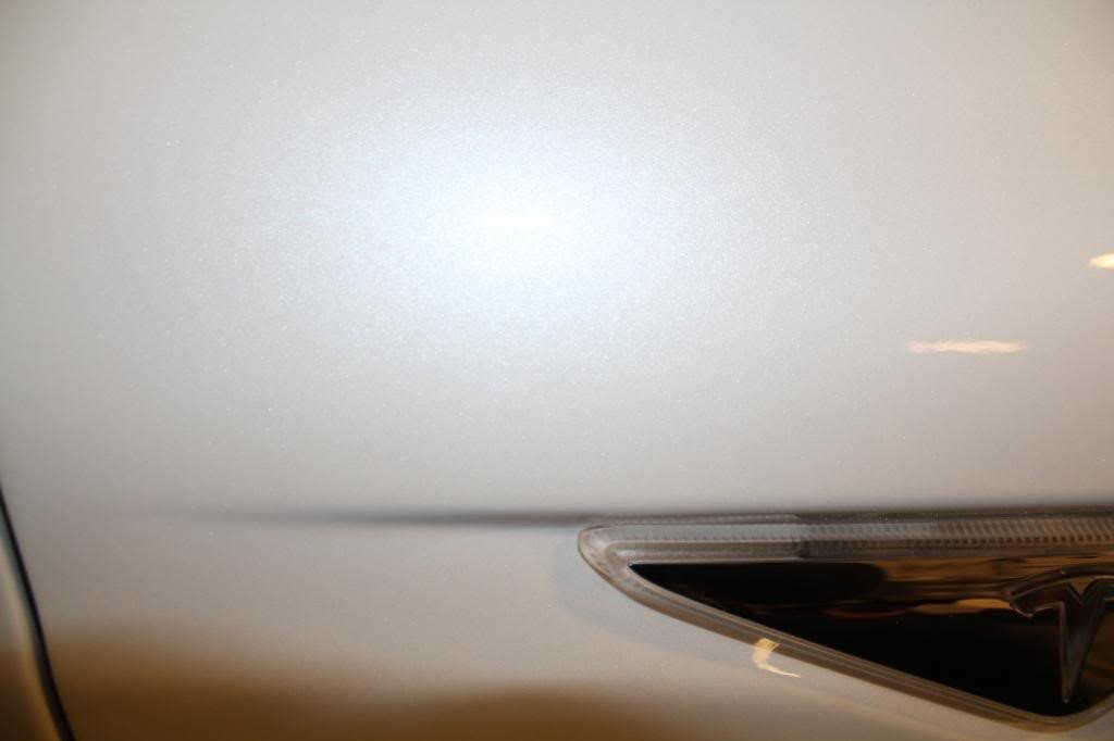

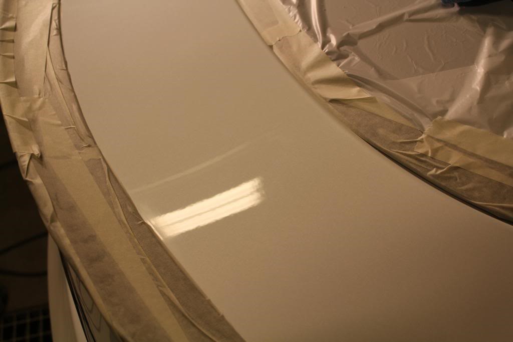

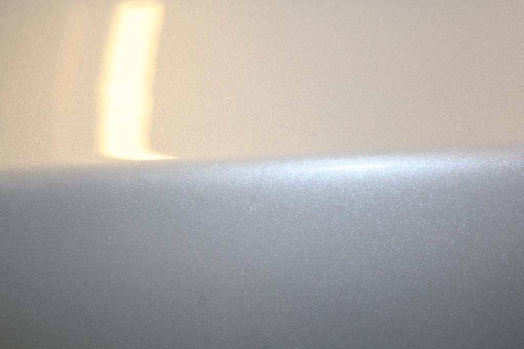

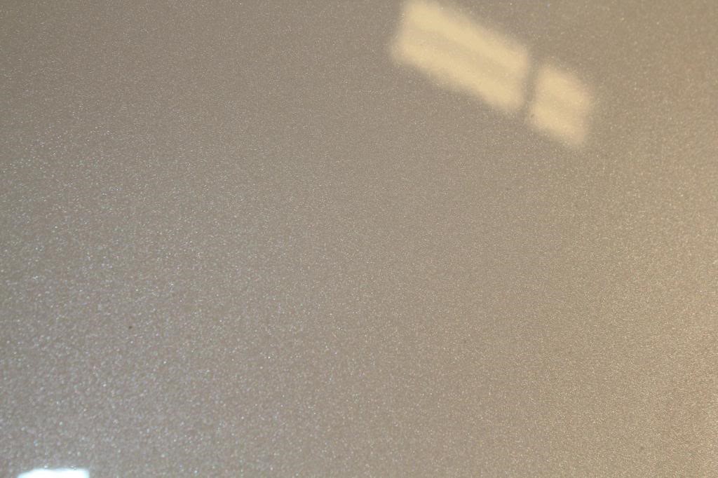

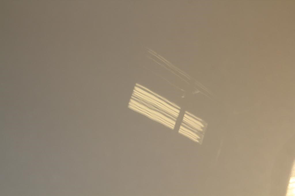

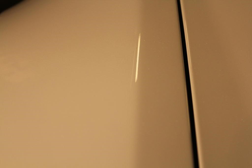

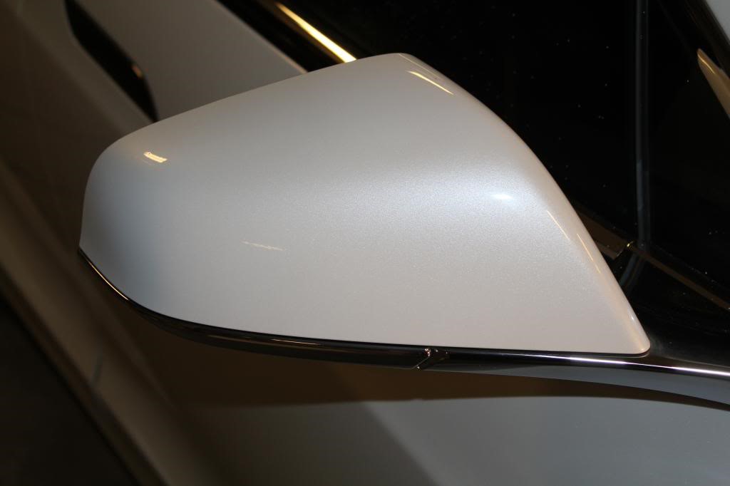

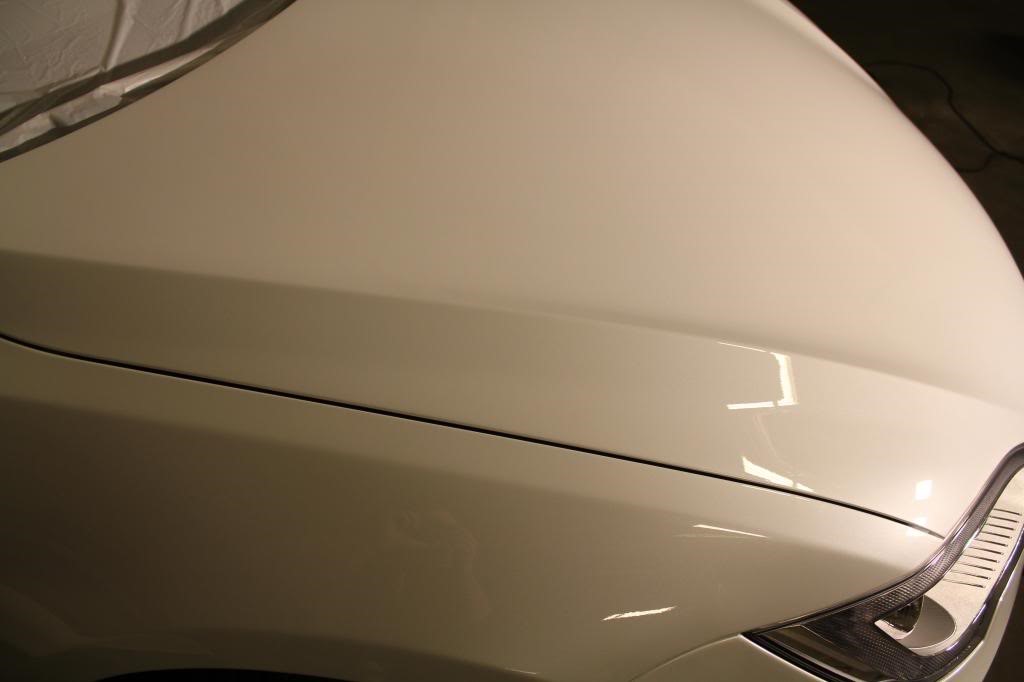

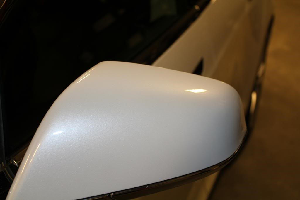

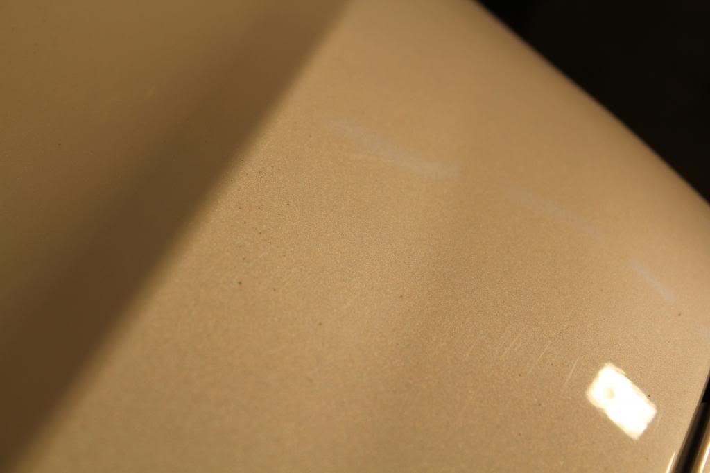

Var utrooolig vanskelig å ta inspeksjonsbilder av swirls og RDS på denne lakken. Mulig at det finnes bedre teknikker enn jeg kan,, men dette er ikke min sterke side.. men men!

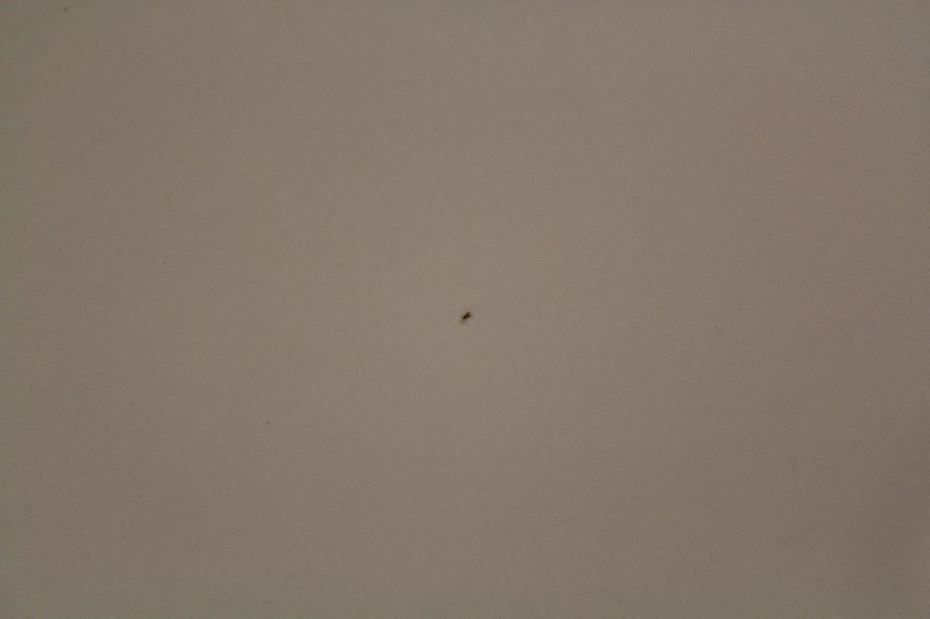

Stygge prikker... men de blir borte!

Njaaa, blir det bra??
JADA! (juksebilde... etter C1 og EXO)
Ikke juksebilde..ble nå det bra der ihvertfall
Litt mer med annen lyssetting
Lakksig, men samtidig no swirls, no holos- all good
Fysjom! en av de få jeg fikk til å ta bilde av. Tok 12 bilder for å få til dette ene!
Skråstillt etterbilde for å få til fokuset

Men perlemor kommer frem

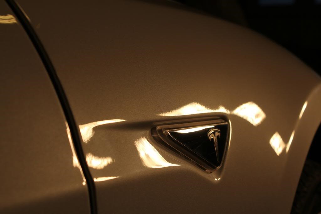

Her kommer ferdigbildene
Et speil
Der var det andre speilet!

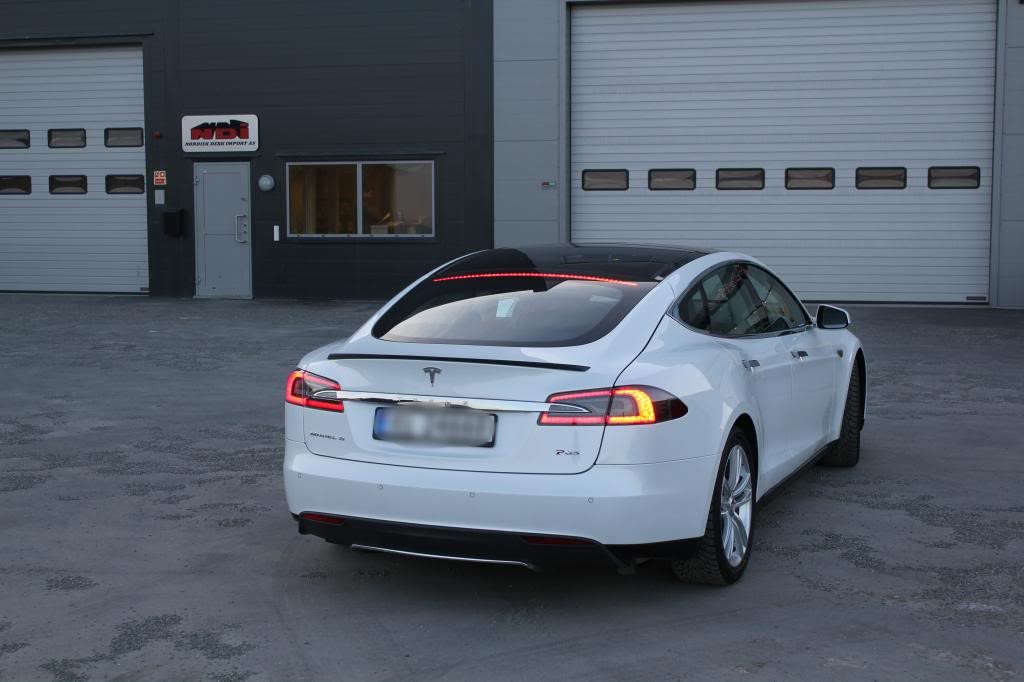

Hentet av eier
