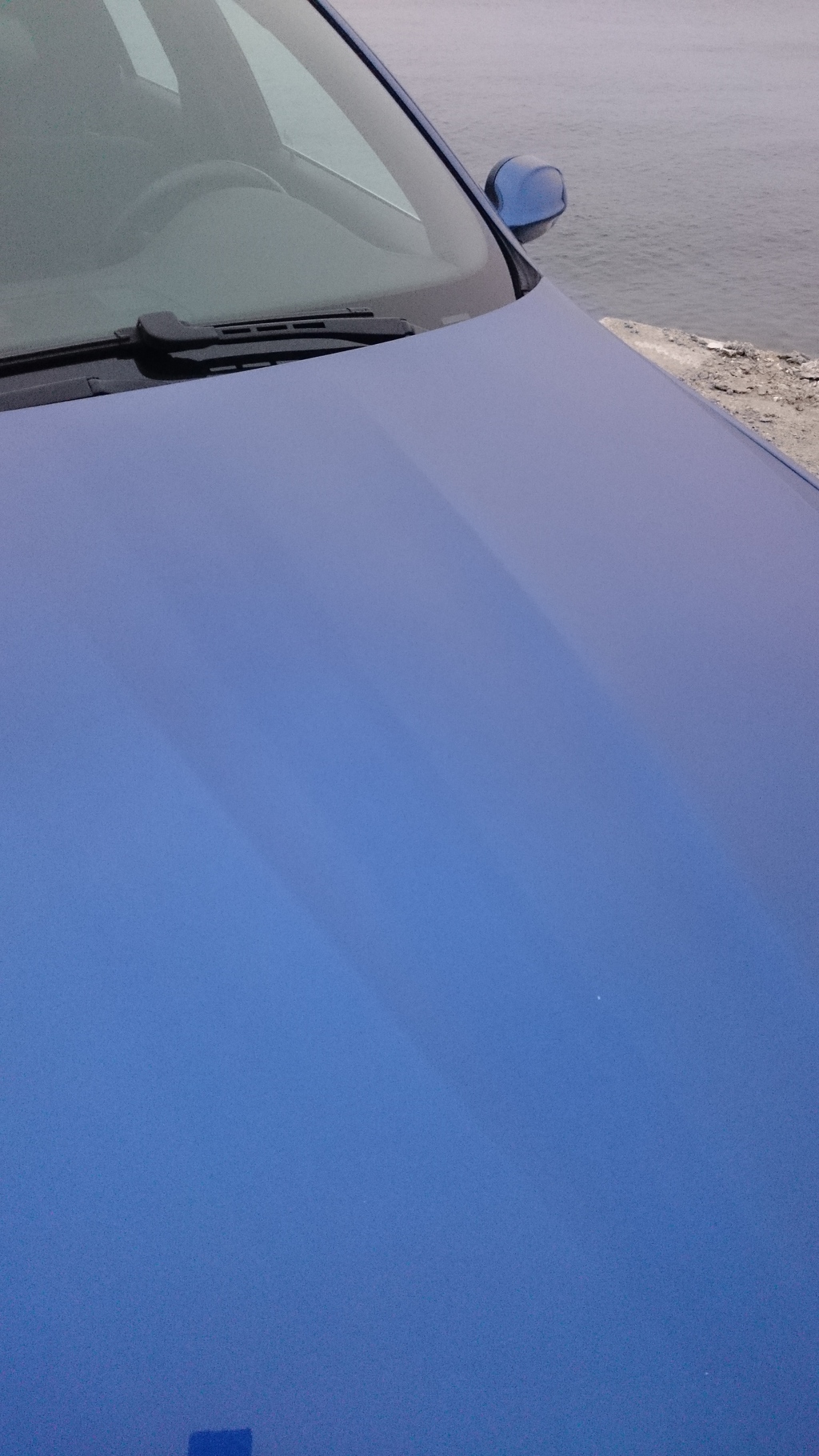

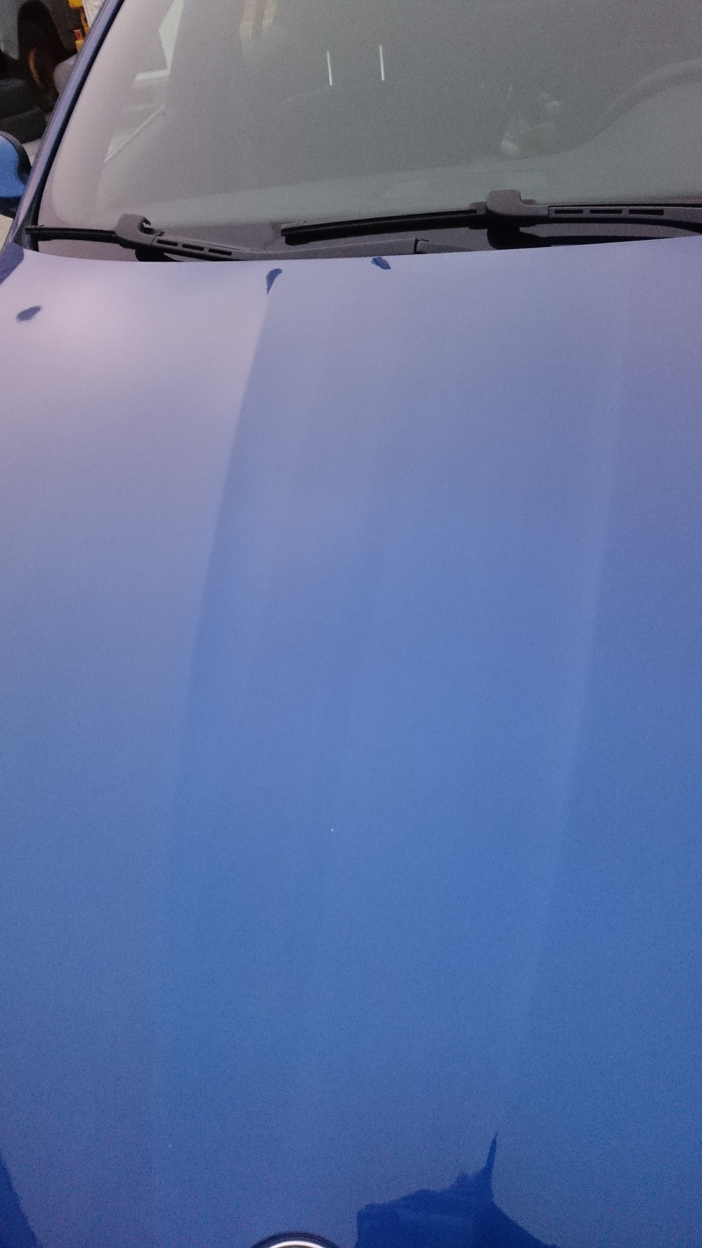

Fikk et merkelig resulat på panseret etter å ha lagt Q2 Mohs. Et mørkt felt ca 10cm til venstre for midten av panseret. Går ikke bort med buffing eller CURE. Det er eneste plassen på bilen som ble slik. Hva kan det komme av?

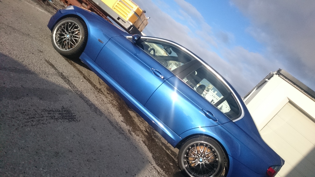

Resten av bilen ble forøvrig meget bra:

Sikkert der du delte opp panseret for å legge coatingen.
Er rester som har tørket mest sannsynlig. Poler opp panseret og legg på nytt :)
Legg hele panseret på en gang neste gang :)

La på hele panseret i en smell.. Hadde skjønt det dersom det kun var en flekk, men siden stripen går jevnt langs hele panseret var det litt merkelig. Ingen som har vært borti dette før?

Er nok uansett rester fra coatingen som du ikke har fått fjernet. Poler og legg nytt lag. Vær nøye med å tørke vekk av alt:)

Fikk et merkelig resulat på panseret etter å ha lagt Q2 Mohs. Et mørkt felt ca 10cm til venstre for midten av panseret. Går ikke bort med buffing eller CURE. Det er eneste plassen på bilen som ble slik. Hva kan det komme av?[url=http://s192.photobucket.com/user/FREDRIKWS/media/2015-04-05%2015.16.40.jpg.html]
Jeg kjenner ikke til Gyeon, men er du sikker på at du var nøye med forarbeidet? At du ikke fikk wipet ned der feks..
