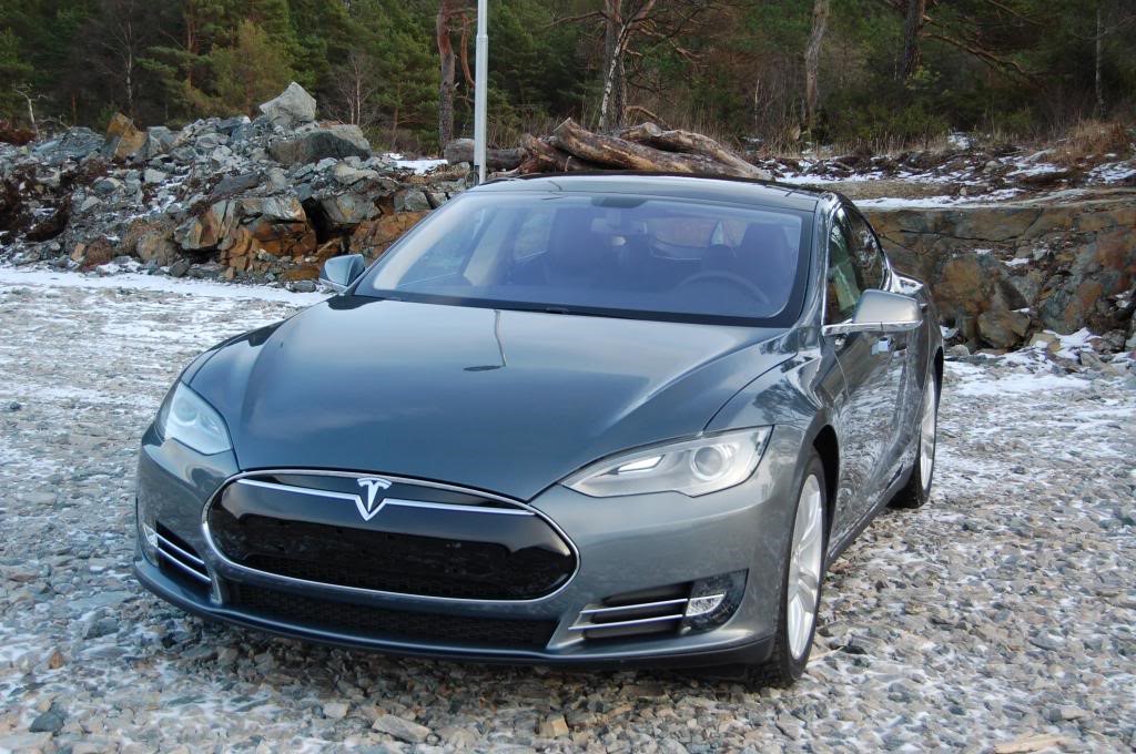

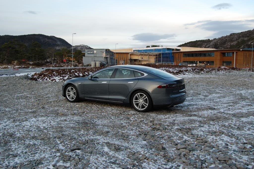

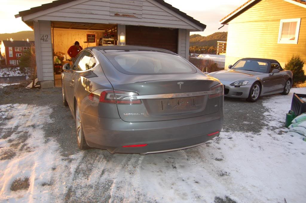

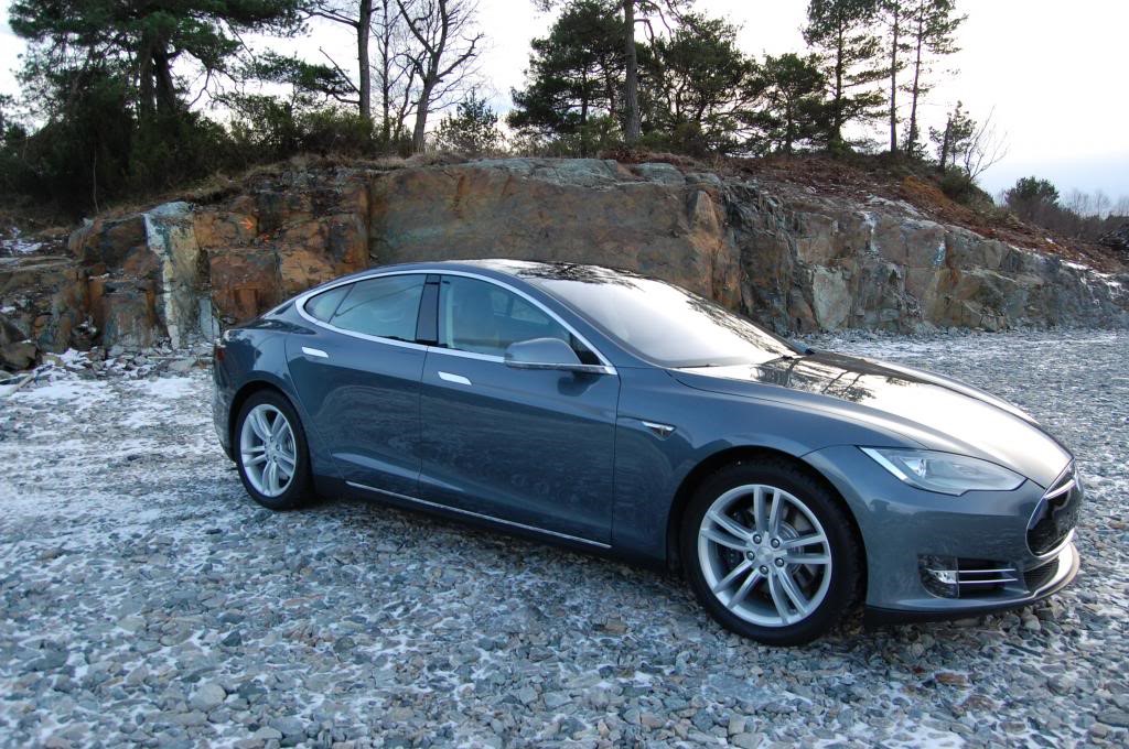

Da var det på tide å ta en Tesla her i gården og,fikk denne igjennom jobb ønskes delen her på forumet.
Og avtalte att eigar skulle være med for å lære litt.
Denne har bare vært vasket ett par ganger og ikke rørt for hånd,alikevell var det litt riper her og der.

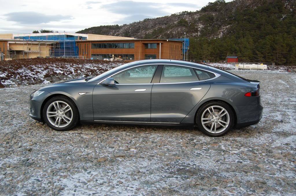

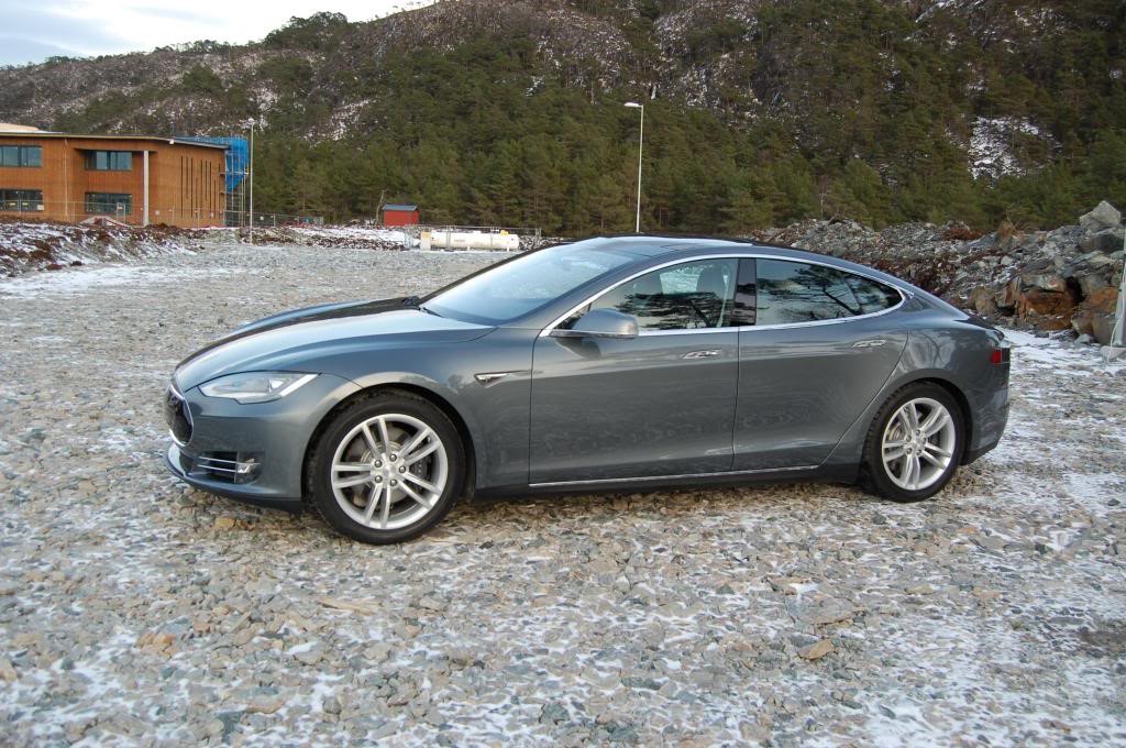

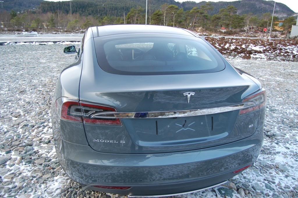

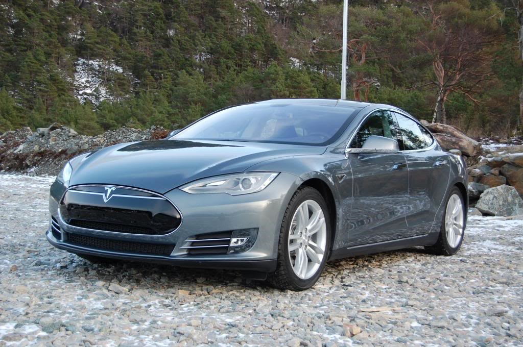

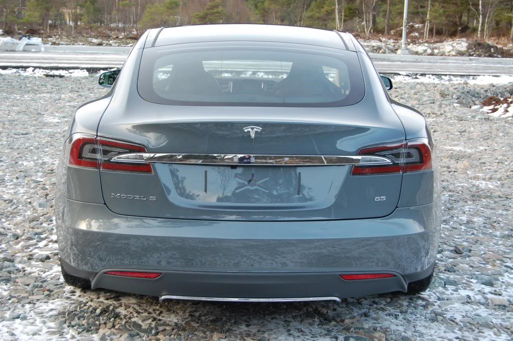

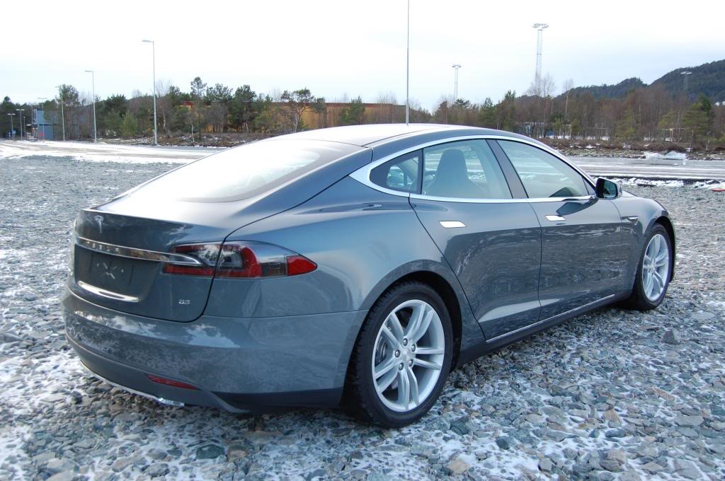

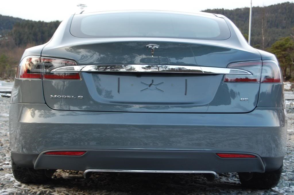

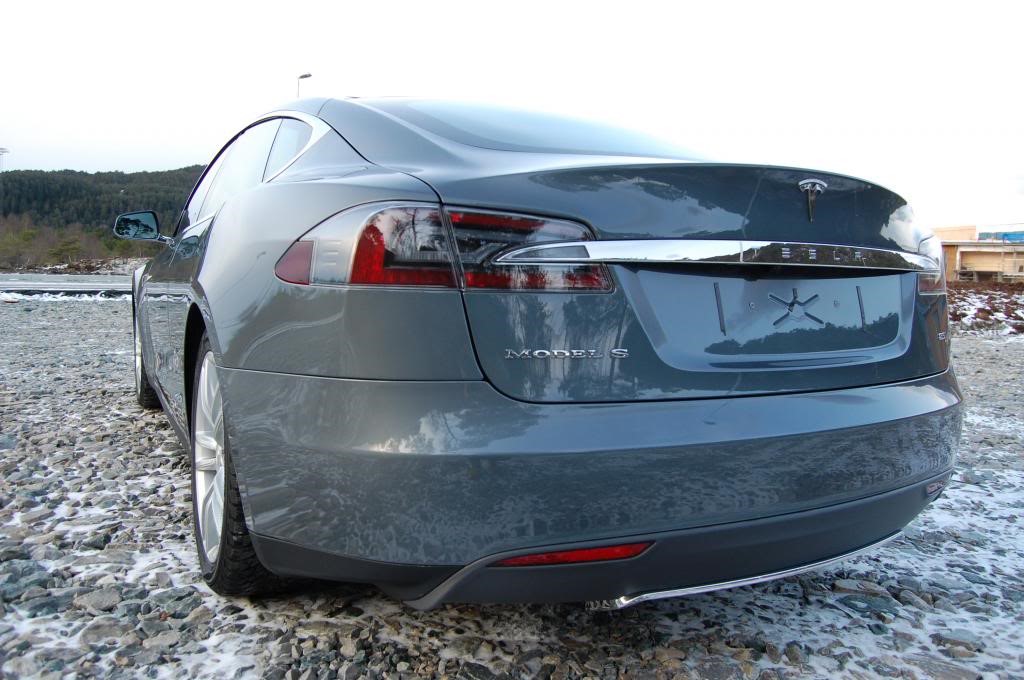

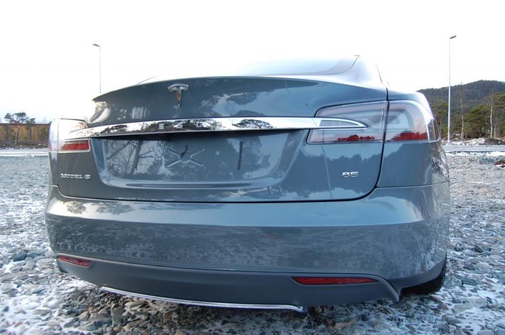

Kan jo begynne med noen bilder etter skilt ble tatt av.

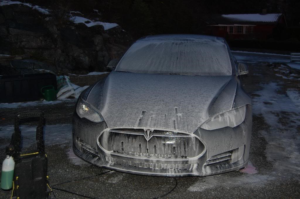

Temperaturen var vell nesten på null,og det blåste stiv kuling,så alt frøs ganske fort og det var grisekaldt.
Men vask bestod av de vanlige tingene som Prickbort,Surfex,P21S på felger og Korrosol til slutt før håndvask med SV car bath og BN sin spesial svamp og tørk md Miracle dryer.
Så lite bilder pga kulde.

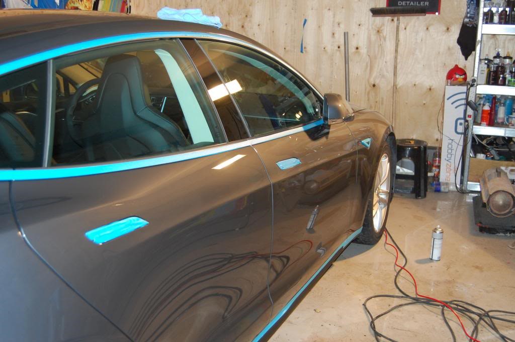

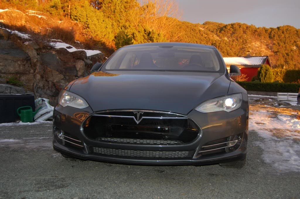

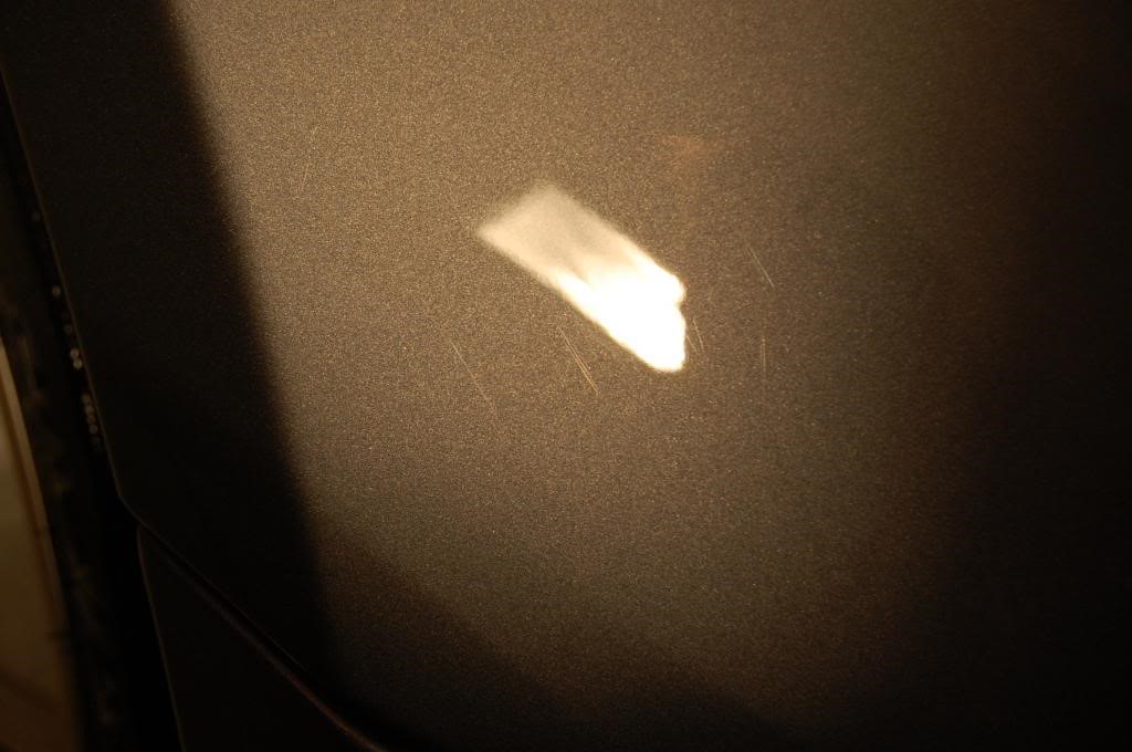

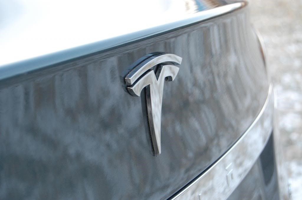

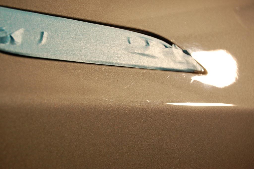

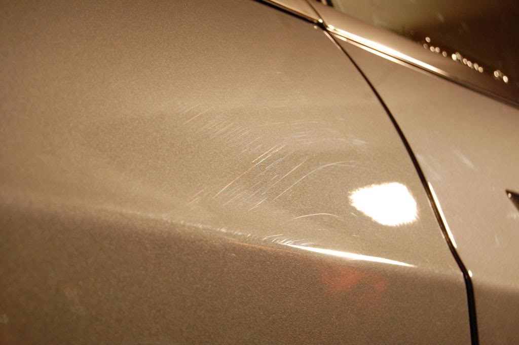

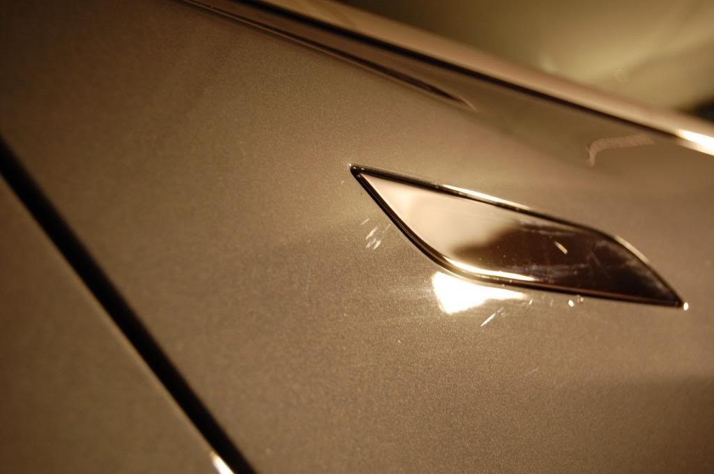

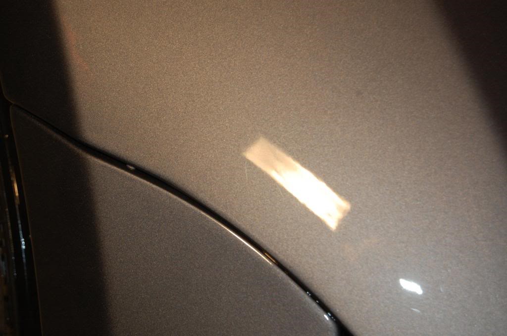

Litt bilder av lakkens tilstand.

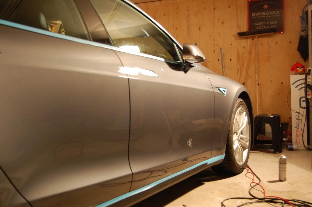

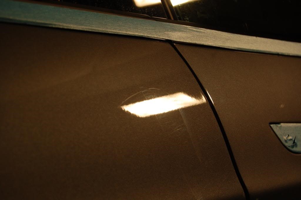

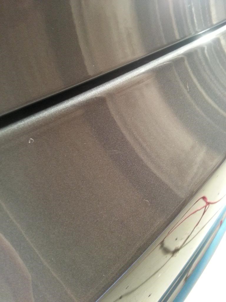

Ett forsøk på 50/50 på høyre bakdør

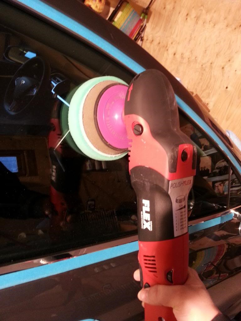

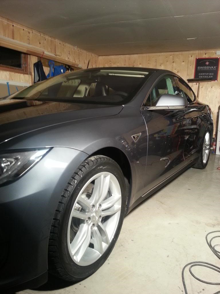

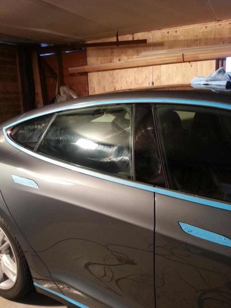

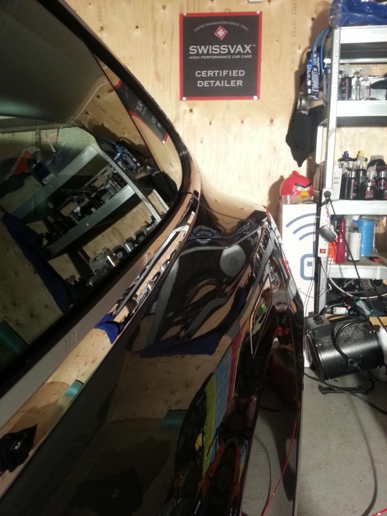

Her er ene siden ferdig polert,bruker Flex roterende og SV CFP regular og blå uber,er å spre på 600 så opp på 1000 med en del press og så ned på 600 og kjører en stund med lite press. Og dette lager en flott og blank overflate.

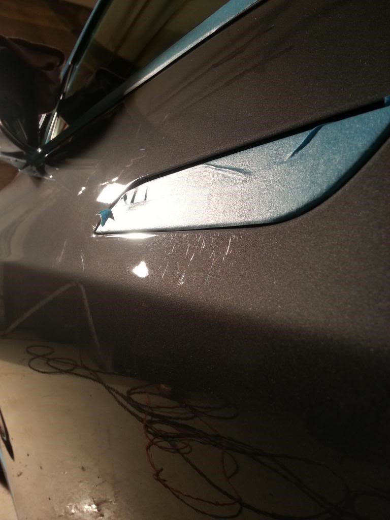

Og så er det noen mobilbilder,da eg ikke orket og gå inn etter minnekortet.

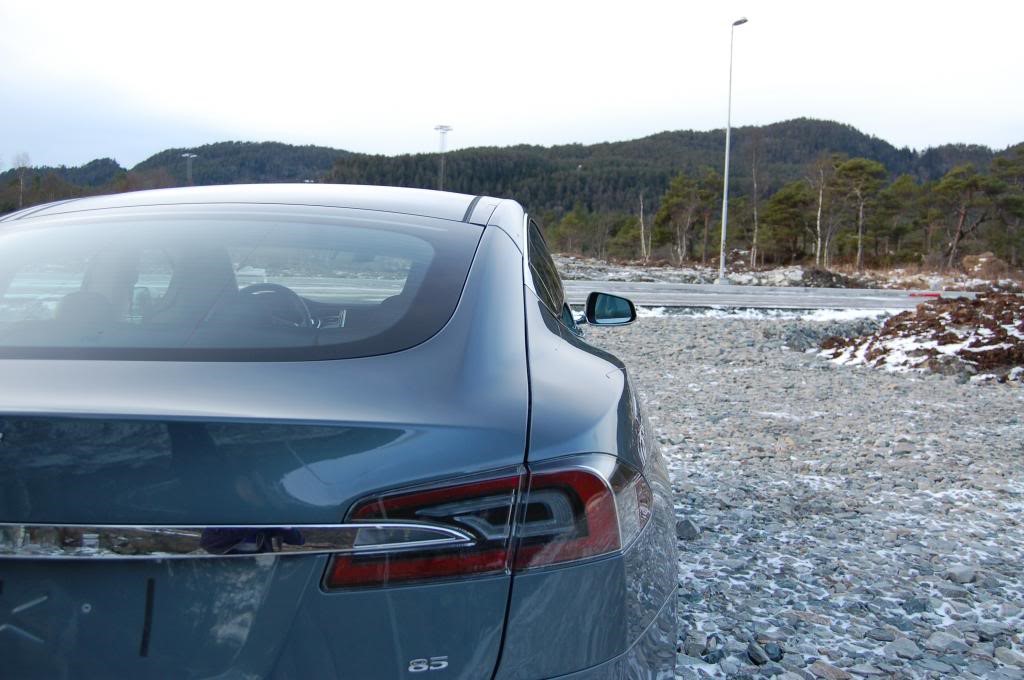

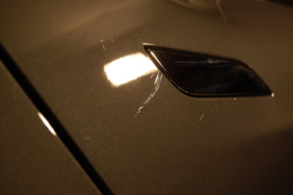

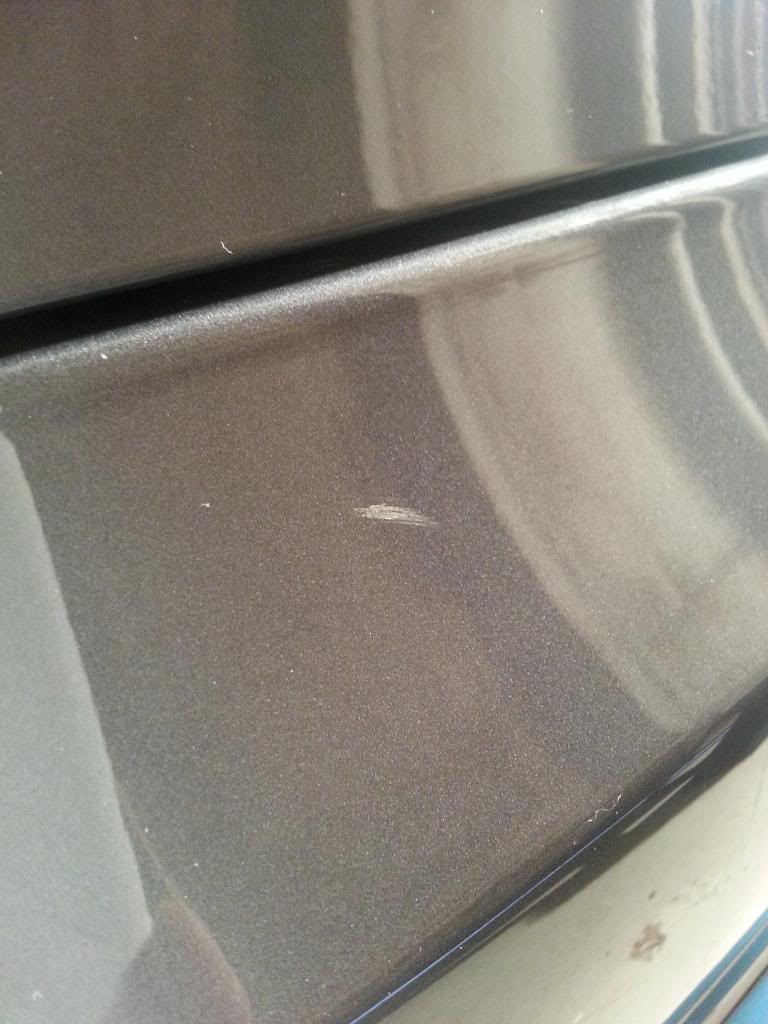

En liten ripe på fangeren bak
Før
Etter

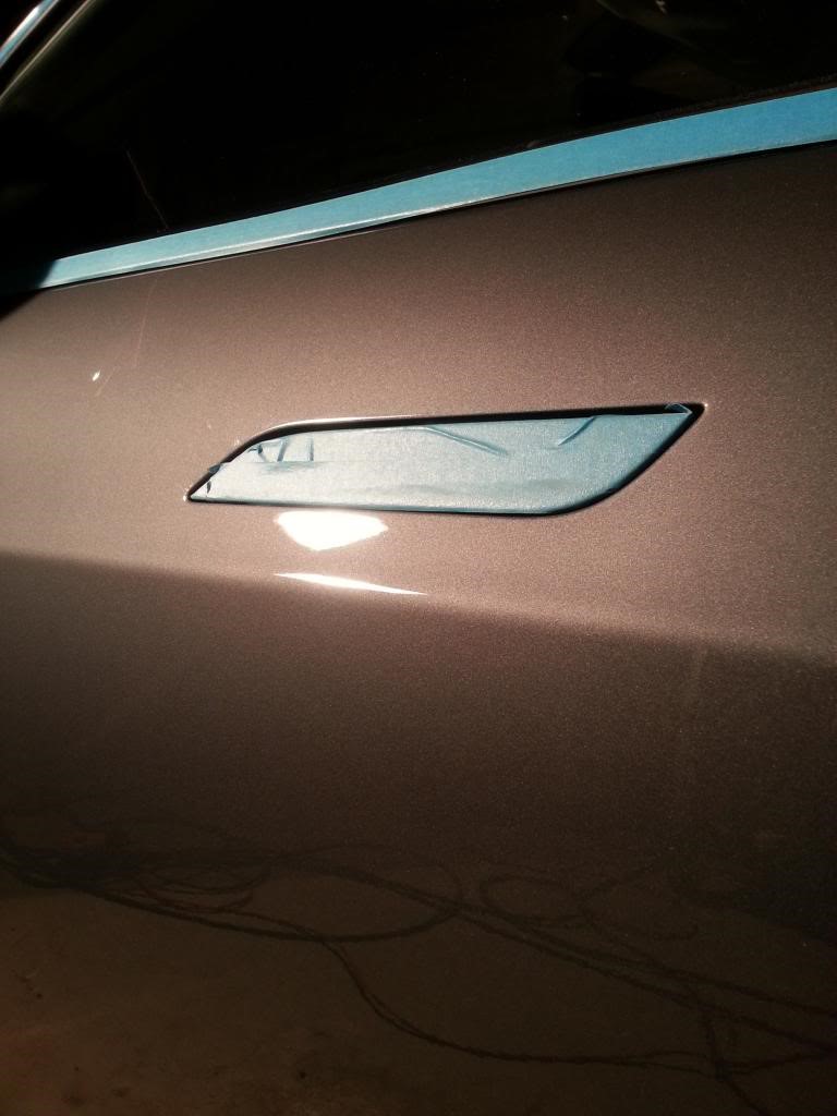

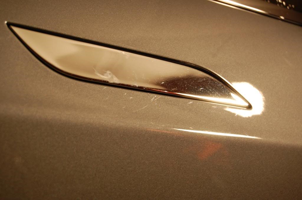

Dørhåndtak førerdør før
Etter

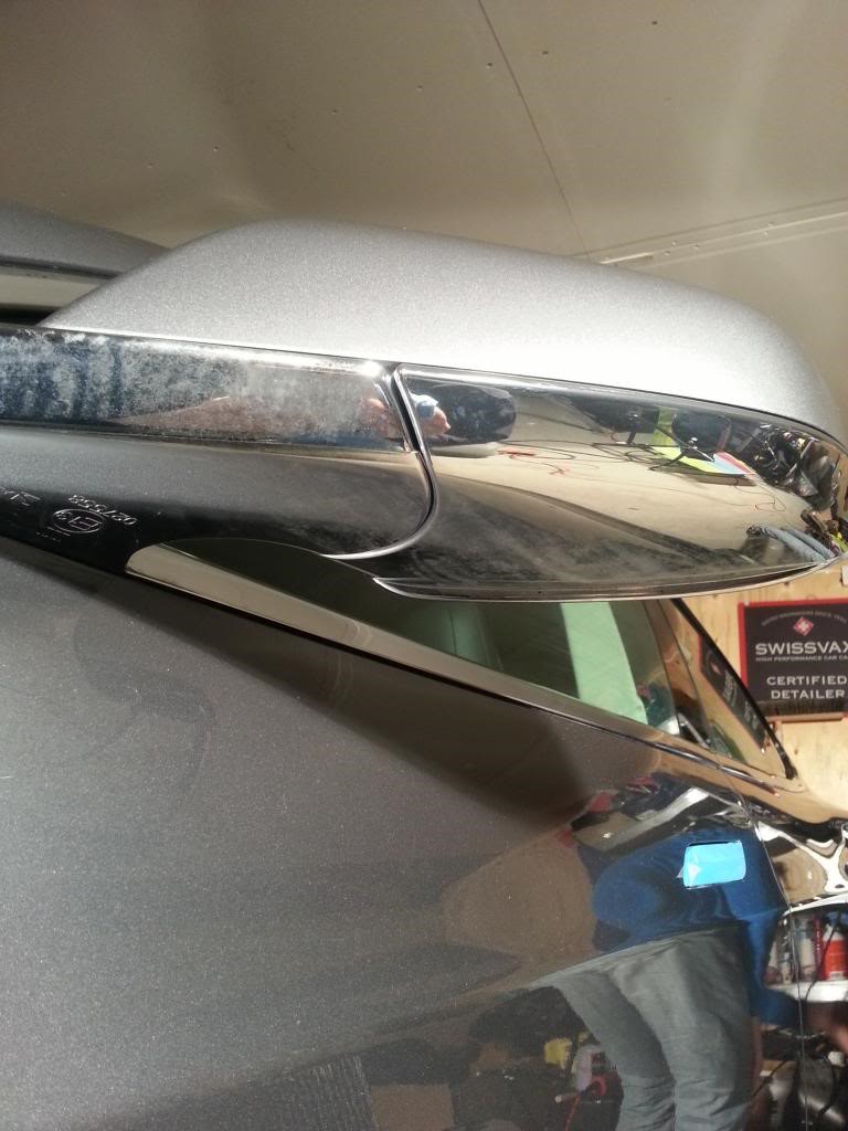

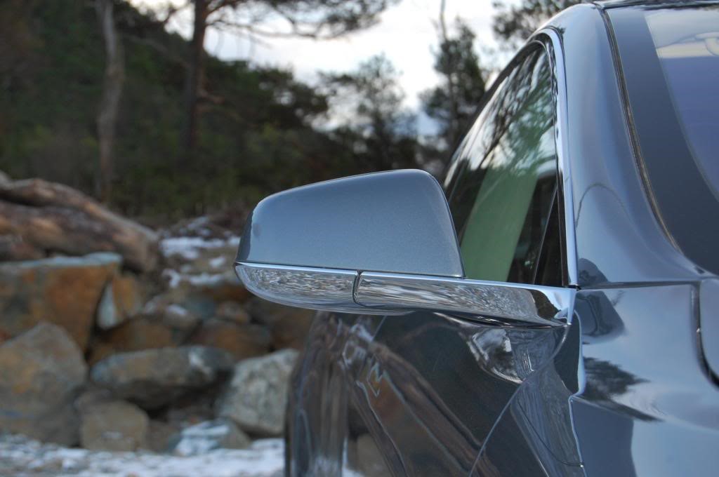

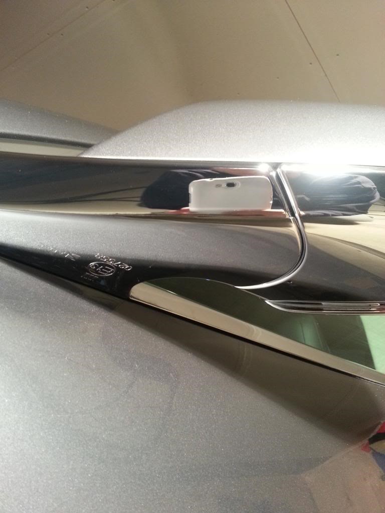

Krom på speil trengte litt pleie
Alt av ruter ble polert med maskin,vasket godt og satt inn med rainX.
Eigar hjelpte til med det han kunne,som her polering av felger før på føring av SV Autobahn

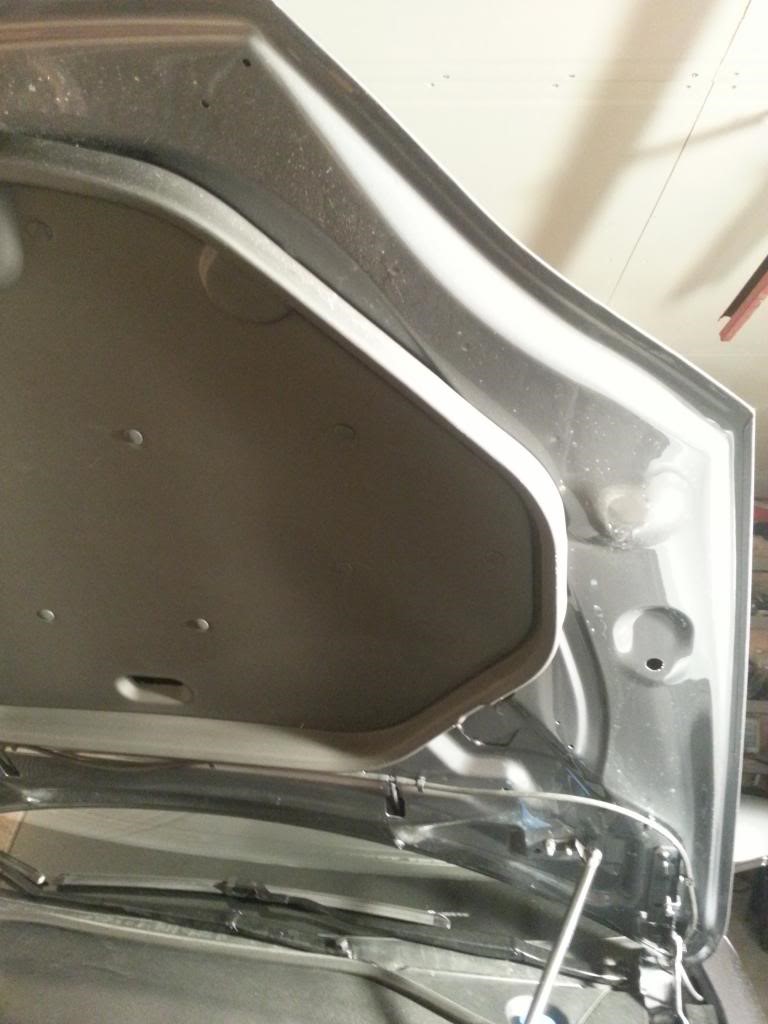

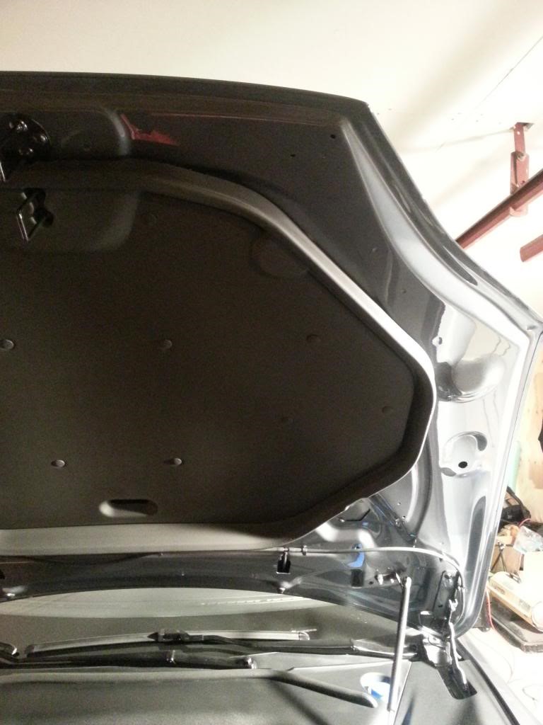

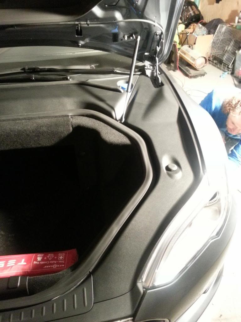

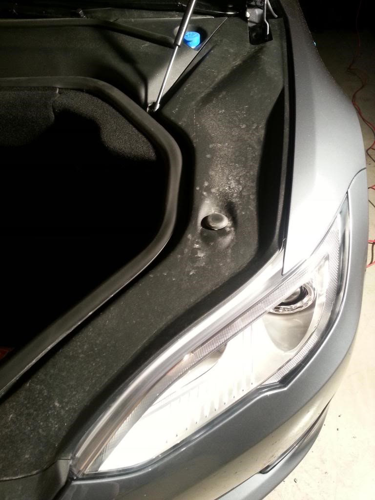

Det ble vasket i "motorrom"
Skinn ble behandlet med SV leather milk og bilen ble støvsugd og plast ble tørket over med Green Clean,vinduer vasket med SV crystal.
Dekk fikk SV pnau.

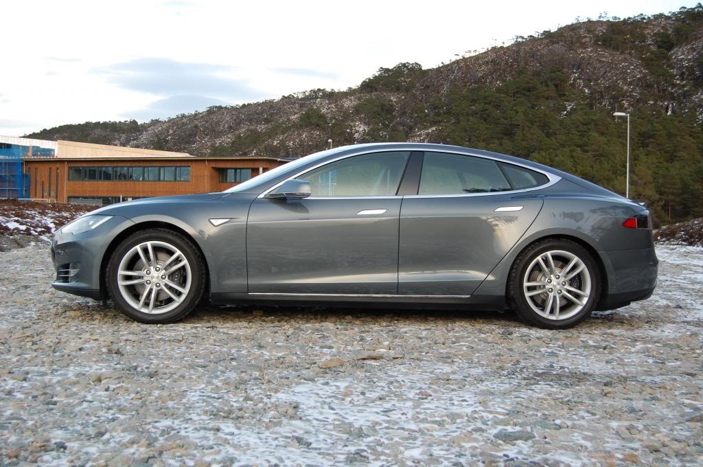

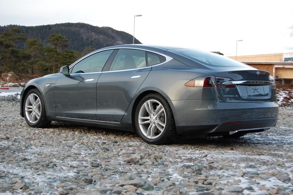

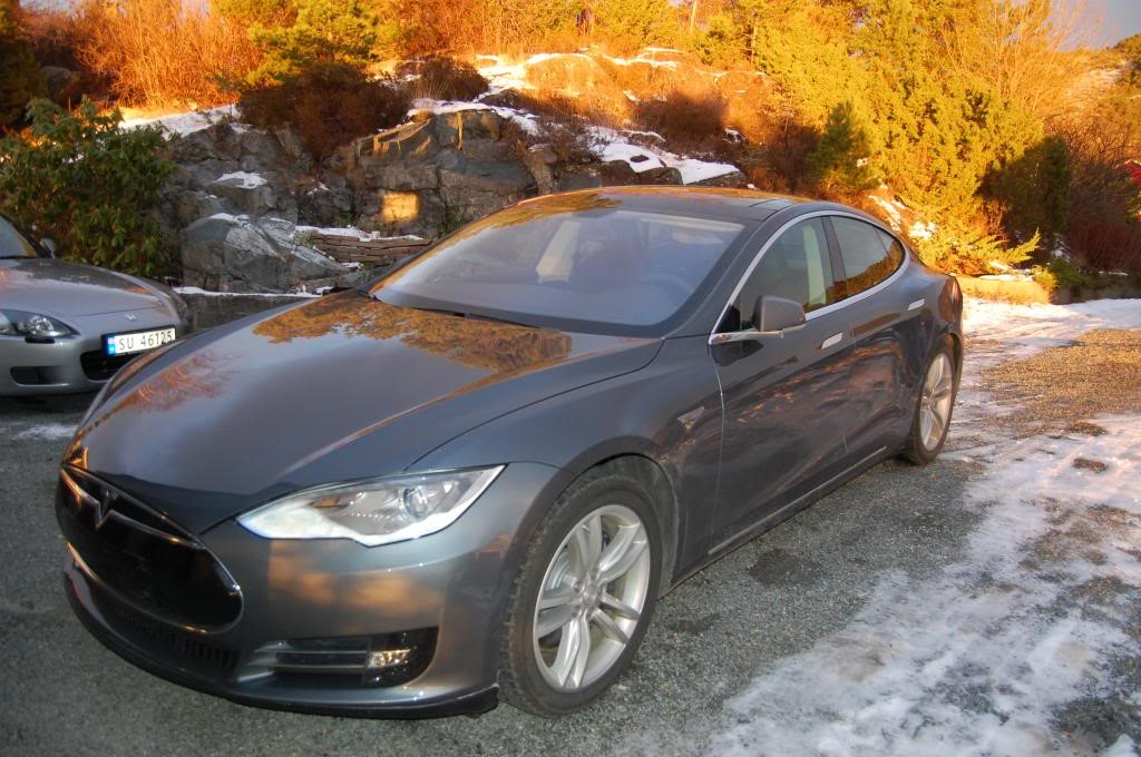

Og lakk fikk SV Endurance.
Tidsforbruk på denne ble vell sånn ca 17-20 timer.
