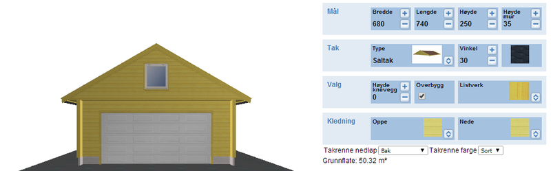

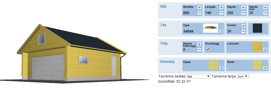

Da var det endelig min tur til å begynne å planlegge garasjebygging som skal skje til sommeren en gang.
Først noen tanker om hva jeg ser for meg:
7X7m eller 6,8X7,2 Usikker på om de forskjellene vil ha noe direkte innvirkning men? Holde meg under 50kvm. Tenker 2x16 ampers sikring for da slipper jeg følelse av at den kanskje smeller ved mye tilkoblet.
Så lenge den skal være isolert så kan kanskje en varmepumpe være aktuelt? Både for hurtig ekstra oppvarming og få ut litt fuktighet hvis bilen er våt etter en tur ute. ( med tanke på rust osv? ) Andre løsninger som er bedre?
10/15cm i vegger og 20/30cm isolasjon i tak? Vindsperrer.
Ikke planer om varmekabler, Hvordan bør gulvet støpes for å minimere risikoen for frost?
Om det blir lagt epoxy,fliser eller fra garasjegulv.no har jeg ikke bestemt meg for ennå.
Det skal ikke vaskes innvendig i garasjen men av armatur så tror jeg kanskje velger IP65 allikevel. 2X36watt med philips 965 lysrør kanskje.Skråstille disse rundt samt noen rett over bilen.
Tegnet raskt opp en skisse sånn jeg ser for meg garasjen.
Isolert Ståldør 89X209
Isolert stålport 490X230
Takvindu 99X110
Sidevindu 110X60
Takrenner stål
_________________________
post-7413-0-82102400-1389647779_thumb.pn
post-7413-0-80979000-1389647795_thumb.pn
Ble mye dette her men håper på noen gode tips og triks :)

Du burde dele opp med en 10A til lys, 16A stiKk og en 16A 3-fas . Jeg ville og gått for litt dypere enn bred, så får du lagra tinga innerst :)
Husk at fuktigheten ikke er problemet i forhold til rust. Det er tørr, våt, tørr våt og at saltet o.l vil bite seg fast. Sørg for mulighet for oppvarming og god lufting :)
johnsen90
Ja var det jeg tenkte kanskje med 7,2 dybde og 6,8 bredde.
Hørtes ut som mye strøm her :P Holder jo egentlig mer enn nok vil jeg tro med 2X16 ampers eller en 10ampers til lys og 16amper stikk.
Du bør ha med 3 fas, det er så mye billigere å ta det med nå kontra å ta det siden :) Lys og stikk bør ha egne kurser. Så 3 kurser + inntak bør være overlevbart :)

Legg opp slik at du får en sluk, det blir vått i en garasje som er i bruk. Skal du støype plata selv så bruk tid på at det blir riktig fall mot sluk og ut mot porten, ikke andre veien som det er i garasjen min.....
johnsen90
En får også mulighet til å handle brukt industri utstyr, som ofte går på 3fase, kompressorer, HT, osv, men nok om det som du skriver.
Planen blir å legge fall mot port og dreneringslist utenfor. Blir ikke vasket noe inne i garasjen så trenger ikke sluk der.
Ikke snakk om vask i garasje, du bor i Norge ;) Regn, snø, slaps og is. Det blir vel en og annen vask utenfor garasjen også, og en kan bli forundret over hvor mye vann som fortsatt kan dryppe av bilen, selv om den er vannet er tørket av lakken.. Dette var dog kun mitt tips.

Krav om oljeutskiller og sandfelle utløses dersom du bygger sluk i garasjen. Man kan (som en av mine naboer) satse på at kommunen aldri kommer og ser på din garasje når den nærmer seg ferdigstilling eller i ettertid. :)
Eller man kan droppe det, støpe med fall og heller dra over gulvet med en svaber. Sistnevnte gjør også at du får ut drit og lort som ofte ville ført til at sluken kunne ha tettet seg.
Legg slukrist foran porten utvendig, så slipper du unna :)
Jeg er holder på å føre opp min garasje denne vinteren. 6,2 X 8 meter. 49,6 kvm med 4X8 meter hems med max takhøyde 1,89. Hemsen regnes ikke som areal da takhøyden er under 1,90.
Jeg visste allerede før jeg begynte at 50kvm kommer til å føles for lite i forhold til drømmegarasjen, men holder man seg under 50 kvadrat forenkler dette byggeprosessen betraktelig. Man kan få godkjenning som selvbygger på inntil 70 kvm på ett plan, men da er det andre byggtekniske krav som stilles. Pluss strengere krav til avstand til andre bygg samt nabogrense.
Man kan forresten bygge full kjeller på 50 kvadraten, dette kan jo vurderes hvis du har skrående terreng på tomta din.
Vel, det eneste jeg hittil angrer på er takhøyden inne i garasjen. Den er hos meg (standard) 2,25 fordelt på 25 cm ringmur og 2 meter veggelement. I ettertid ser jeg at jeg burde gått for 50 cm ringmur og 2 meter veggelement, samt en høyere port.
Jeg kjøpte forresten et pre-cut byggesett fra Norgesgarasjen. De kan jeg anbefale på det varmeste!
Okei takk for godt svar:)
Jeg satt 35cm ringmur og høyde 250. Får vel en god høyde da?
Denne forsto jeg ikke helt. Hvorfor så tykk ringmur?
Hvor tykke vegger skal du bygge i tre? Eller skal du ha en lang kant på innsiden rundt hele?
Ueland Bilpleie & Detailing
Mine jobber
Detailer-garasjen
Vår Facebook side
Ja planen min var å sette opp ei ferdig garasje ganske lik den du har her, men så var terenget slik at eg måtte grave meg ned og da måtte eg ha fyllmasse inn til garasje på baksiden. Så hadde 2 valg, støype murer eller sette opp med Leca. for min del så vart det lecablokker slik at eg kunne gjøre det som egeninnsats.
Når eg startet innvendig med innredningen av garasjen så banna eg for at eg tok lecablokker, det var ikke så lett å feste ting, men som mye annet så er rett verktøy/utstyr viktig , så fikk kjøpt inn i forskjellige størrelse av bolter med hylse som var beregnet for dette formålet og da vart ting litt lettere :)
Og nå når det er Vinter og minus grader så er det en stor fordel å ha lecablocker istedenfor betongvegger siden garasjen ikke er isolert så holder leckablokkene utrolig bra på varmen men da har eg også isolert port dører/vindu. Lite eksempel på det var på søndag ca -8 grader ute kom heim med varm bil og plaserte den i garasjen, da var det ca 0 -1 grader i garasjen klokka 10 dagen etter var tempen 8 grader bare av at bilen hadde stått der (har stengt 2 av utluftingsventilene)
Legg ned ekstra forsyningsrør i god størrelse mellom hus garasje, ikke godt å si hva man trenger senere.
Mal takplaten/gippsplater før du starter med installering av lys etc i tak, etterpå blir ikke etterpå hehe. Sett opp rikelig med stikkontakter rundt i garasjen kompisene mine flira ta meg når dei så hvor mangen eg satt opp, men jaggu har eg hatt bruk for det. Mye lys i garasjen når man driver med detailing :)
Om du skal ha skjult elektrisk i garasjen så må du legge deg en god plan slik at du får med det du trenger, egen bryter for port ved siden av døren etc slike ting som man fort kan glemme
