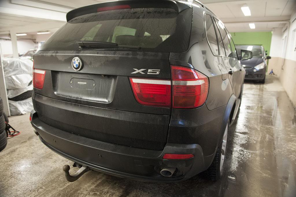

Dette er en 2007 modell med 111.000 km på telleverket. Tidspunkt og mengde jobb ble avtalt og bilen ble levert hos meg torsdag ettermiddag.

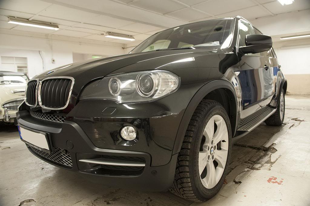

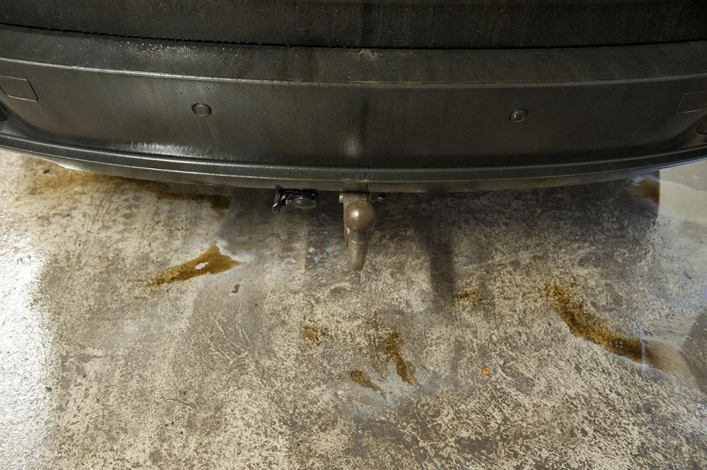

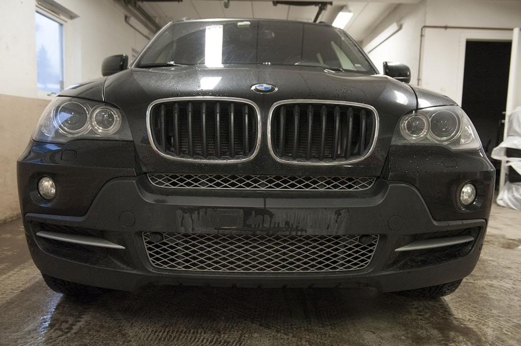

Fredag etter jobb kjørte jeg bilen til lokalet, plukket av skilter og tok noen bilder før vask.

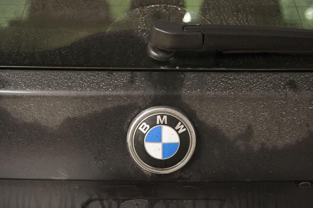

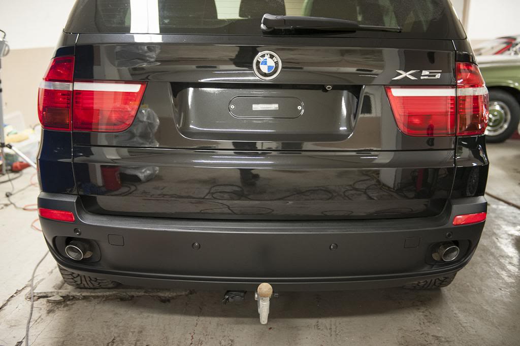

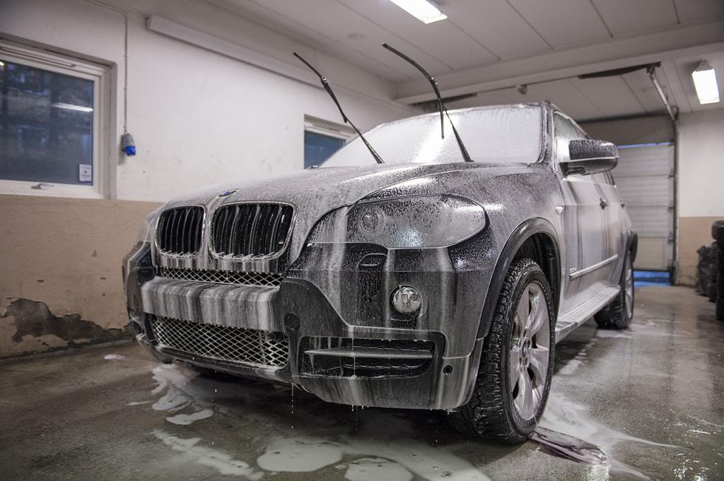

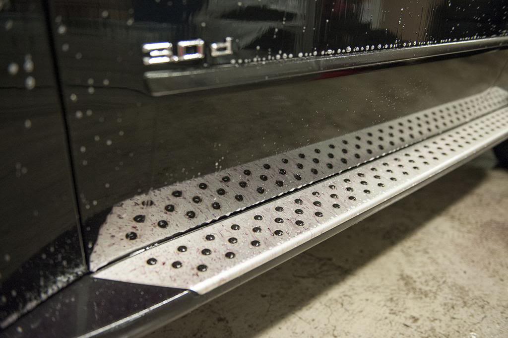

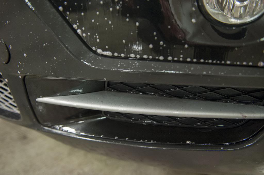

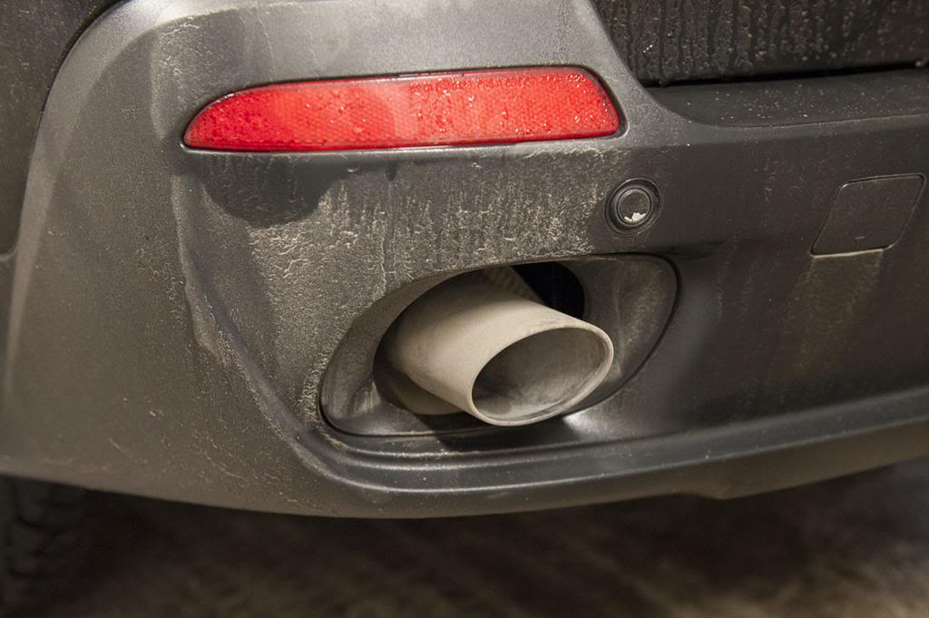

Vasken starter som alltid med Prickbort fra vinduer og ned. Her var det mye å ta tak i så virketid ble 15 minutter før avspyling.

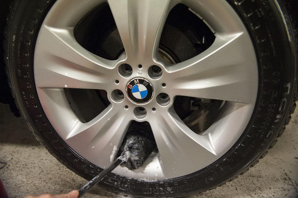

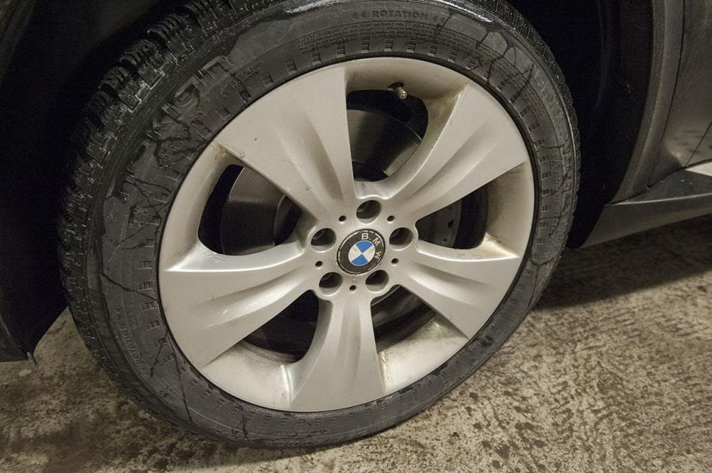

Mens Prickbort jobbet fikk felger Scholl RIM7 1:1 og dekksider ble skrubbet med Surfex HD 1:5.

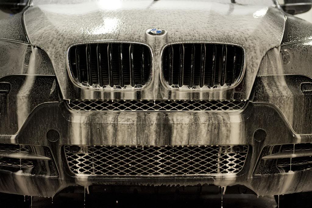

Neste produkt ut var Surfex HD 1:5 på lakk og felger fikk nå Built Hamber Korrosol. Virketid her ble 10 minutter før hele bilen ble skumlagt med Built Hamber Autofoam i sterk blanding.
Etter en ny avspyling var det nå Built Hamber Korrosol på lakk samt en ny runde med samme produkt på felger. Også her var det mye å finne.

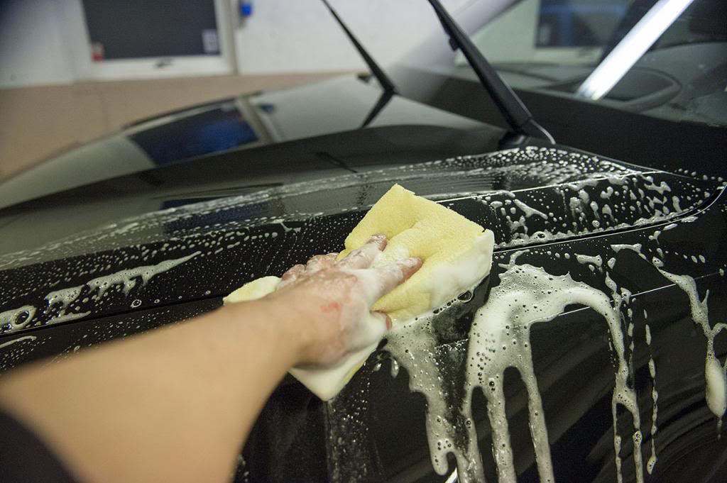

Ny avspyling og så var det berøringsvasken som stod for tur. CG Maxi Suds II i bøtta i kompani med Zymolsvamp og gardintrapp for tilkomst på en stor bil.
Etter siste avspyling på bil fikk felgene en runde med diverse børster og samme såpevann.

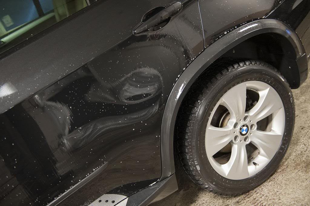

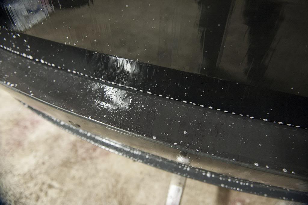

Vannet hang nå godt igjen på samtlige paneler og vitner om totalt mangel på beskyttelse.

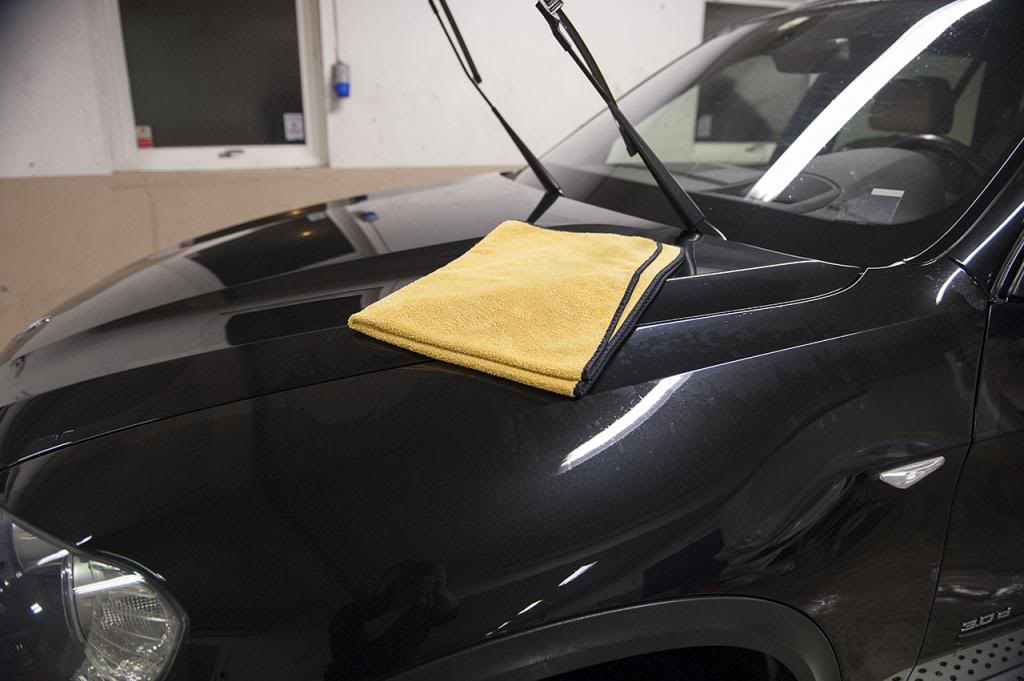

Tørkejobben ble utført med CG Miracle Dryer.

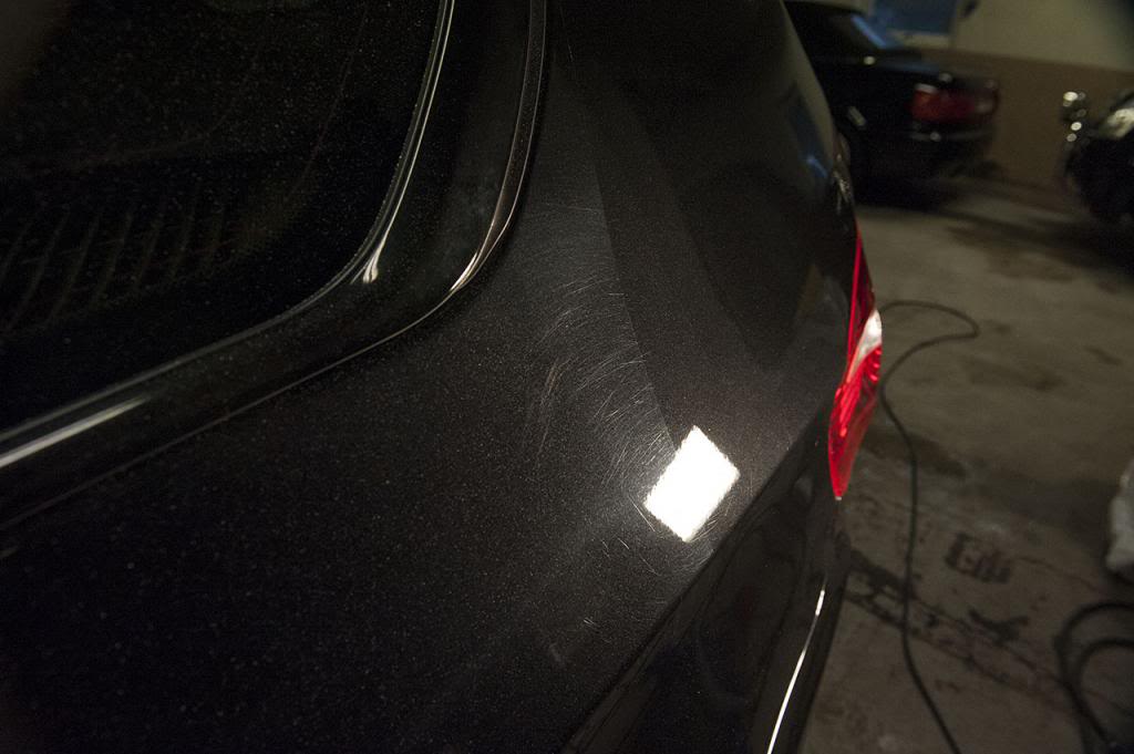

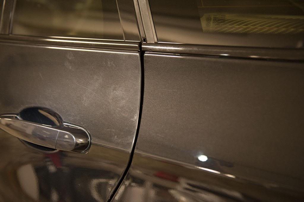

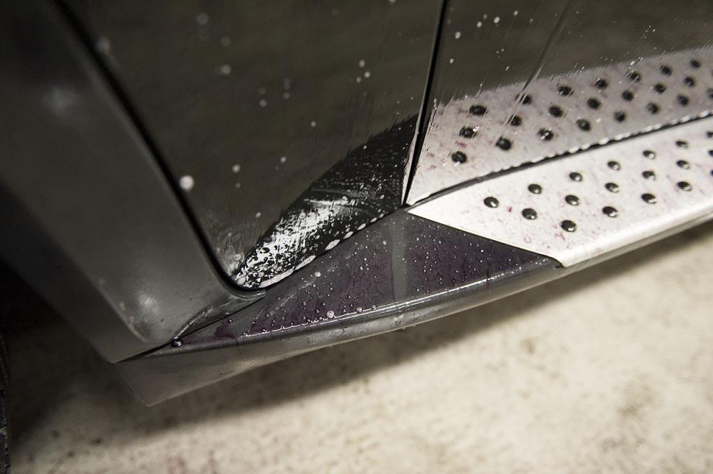

Under tørkejobben la jeg merke til hvite malingsprikker på taket. Noe av dette gikk bort med clay men ikke alt.
La også merke til at det var veldig mye kondens i soltaket så bilen ble satt med åpne vinduer i løpet av første natten for å tørke ut dette.

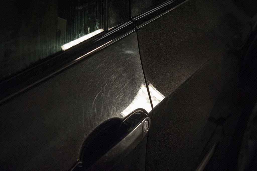

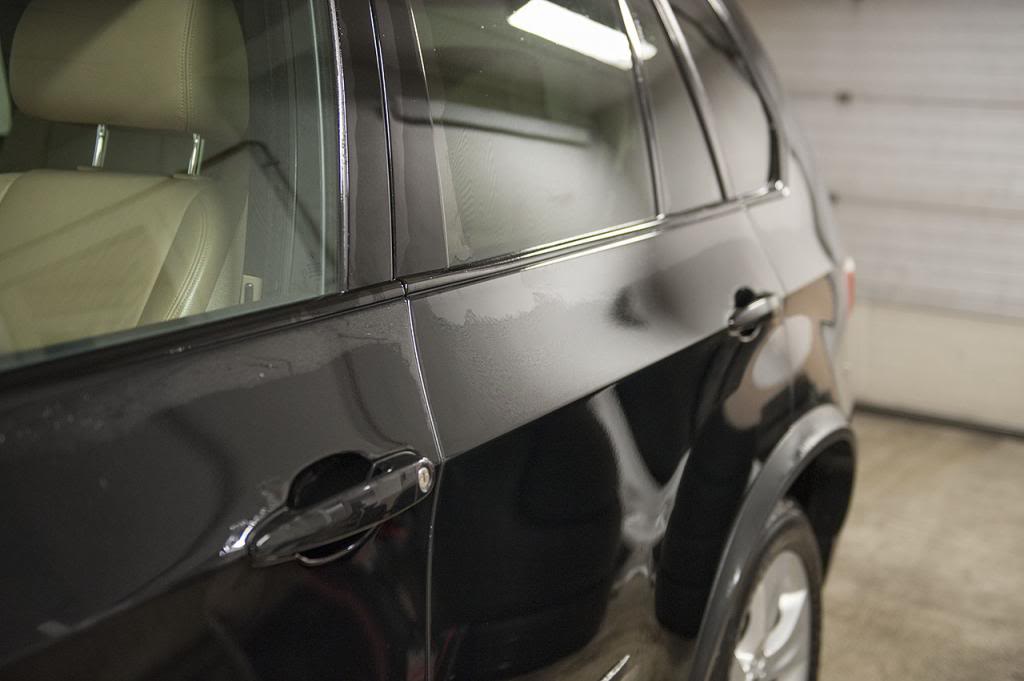

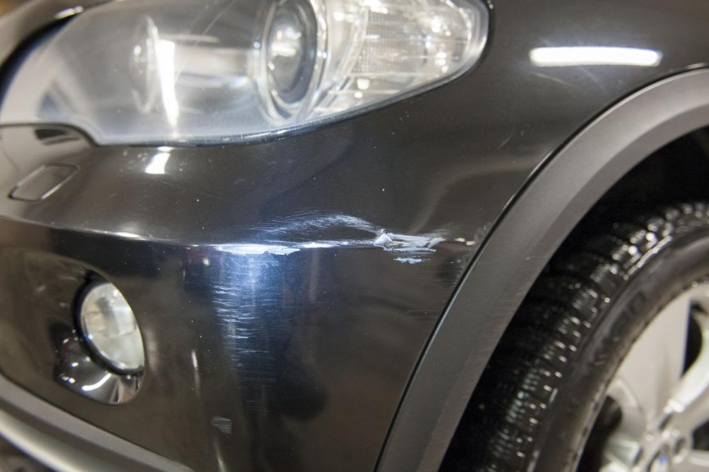

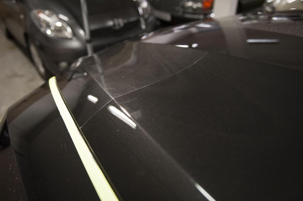

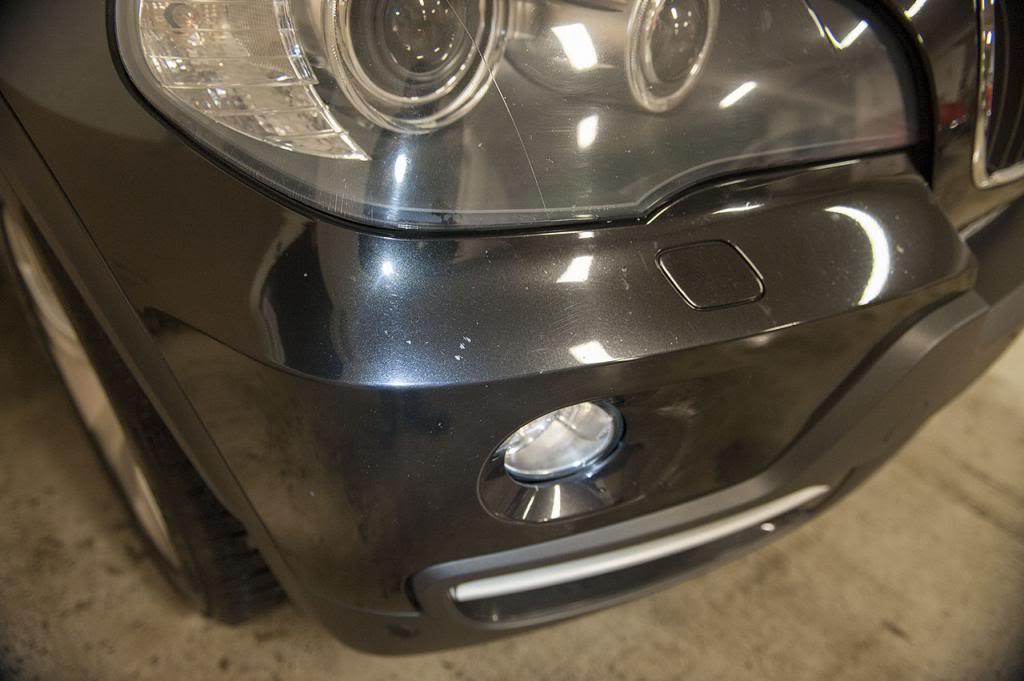

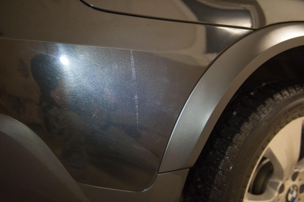

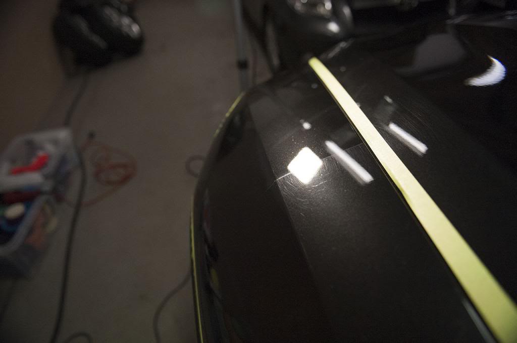

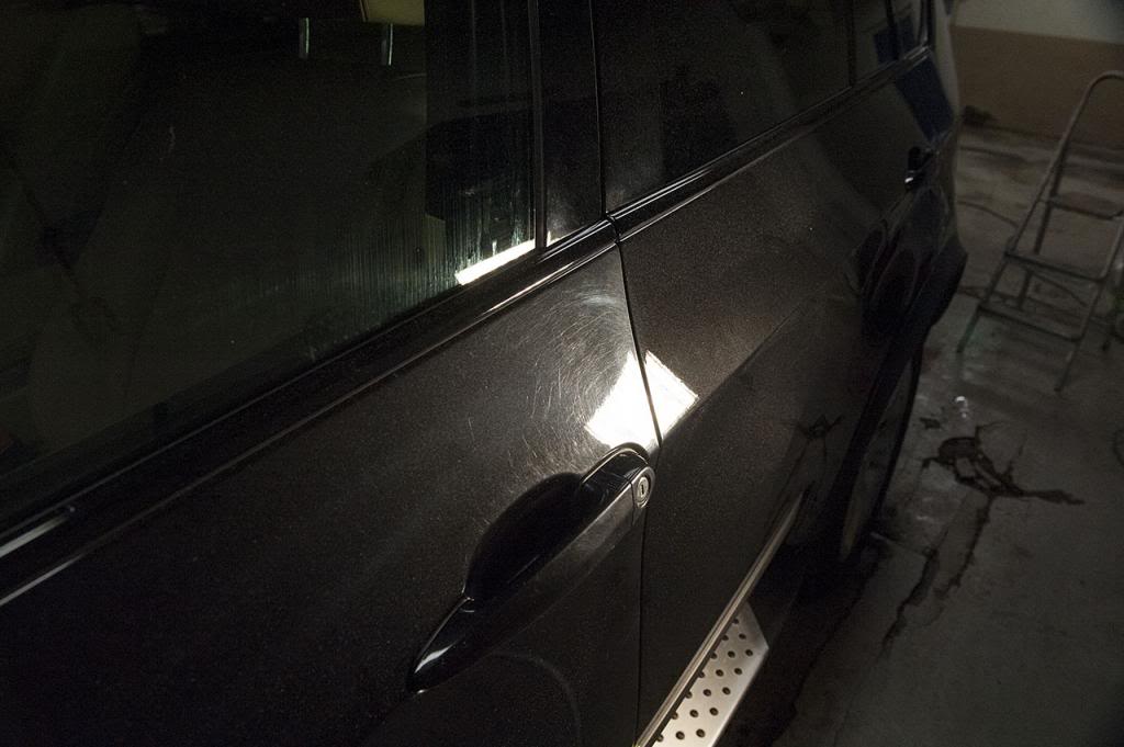

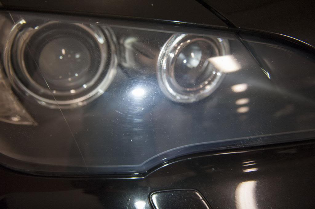

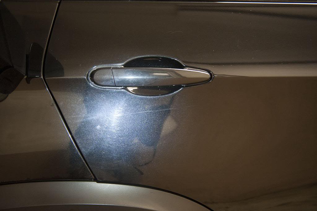

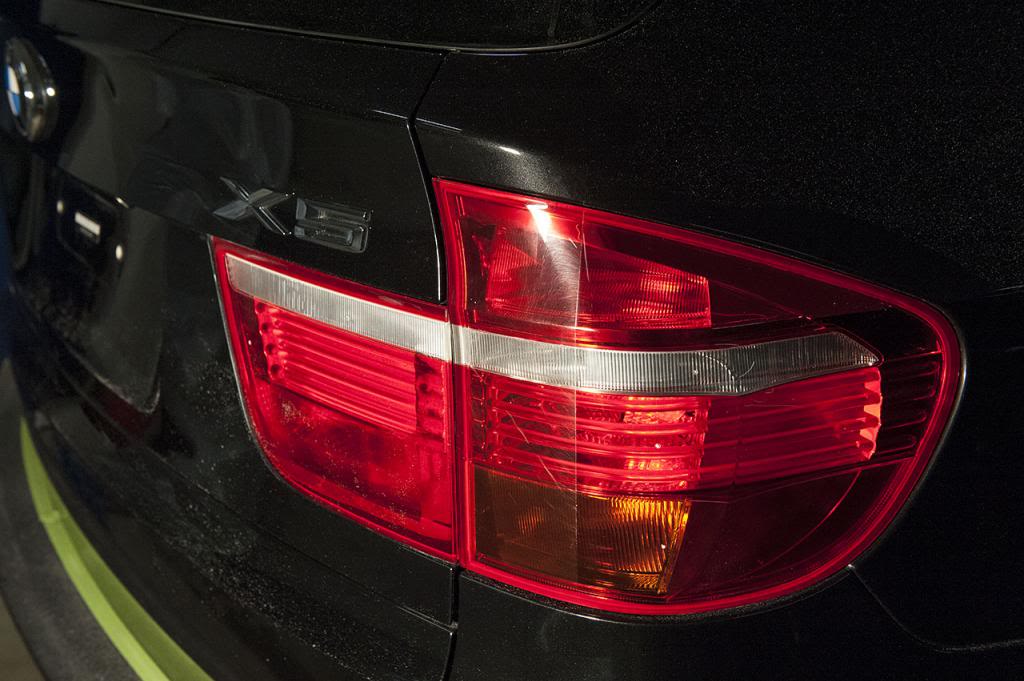

Så til inspeksjon av lakktilstand. Lar bildene tale for seg selv her.

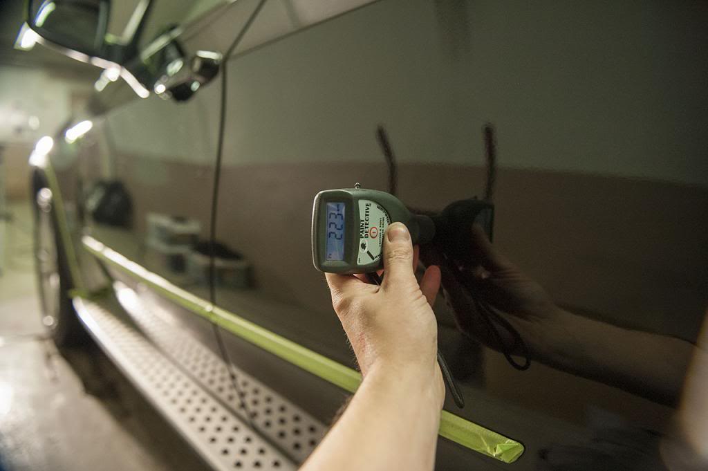

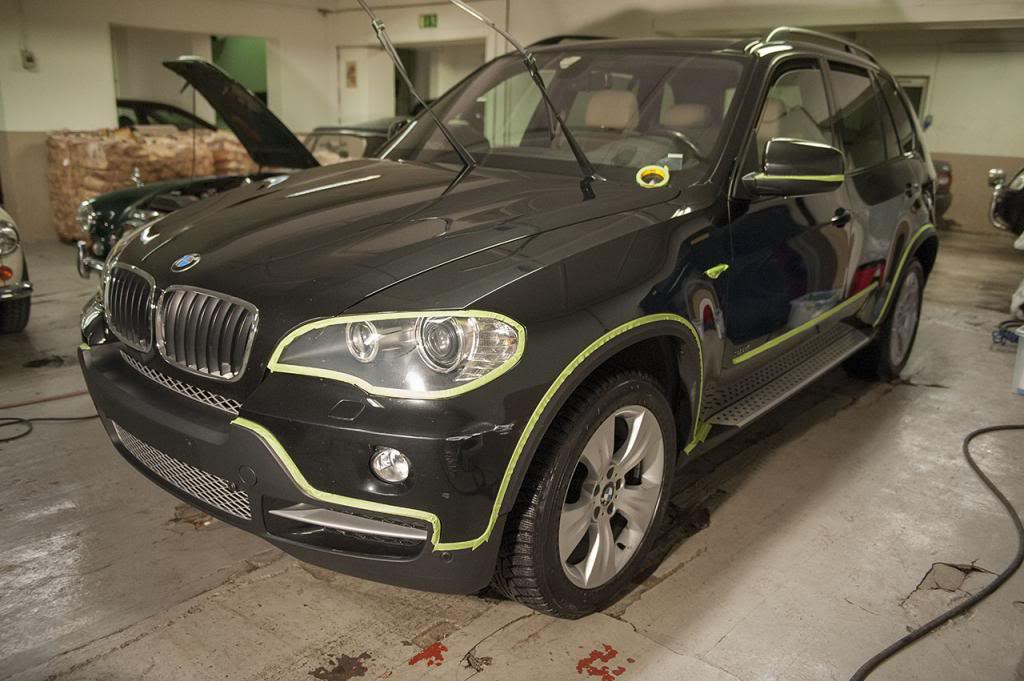

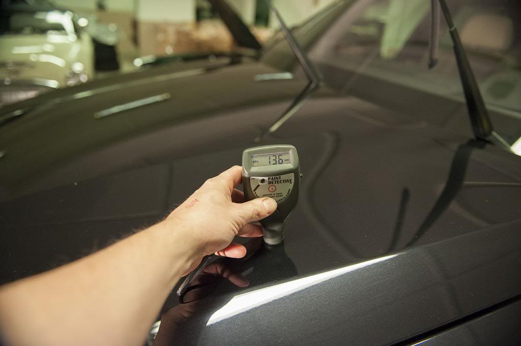

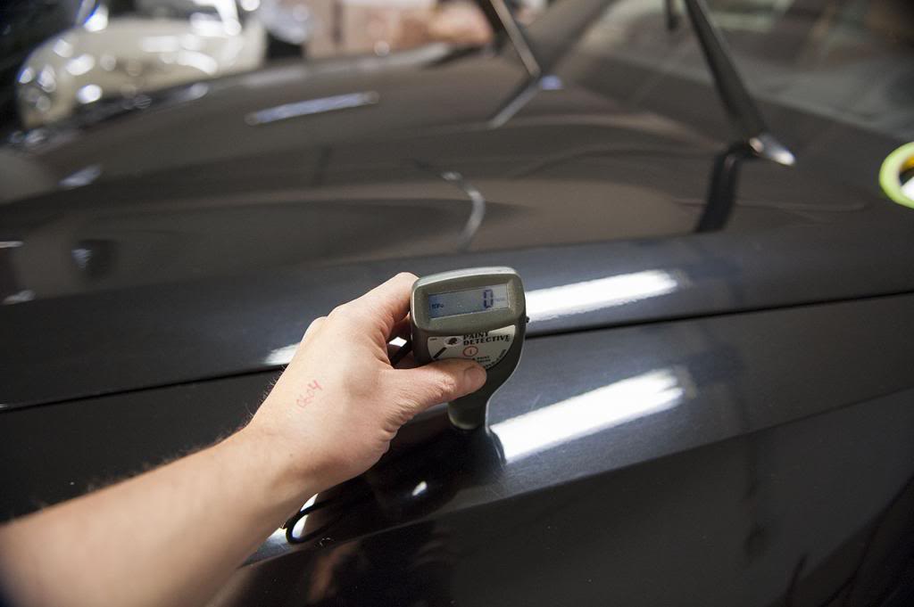

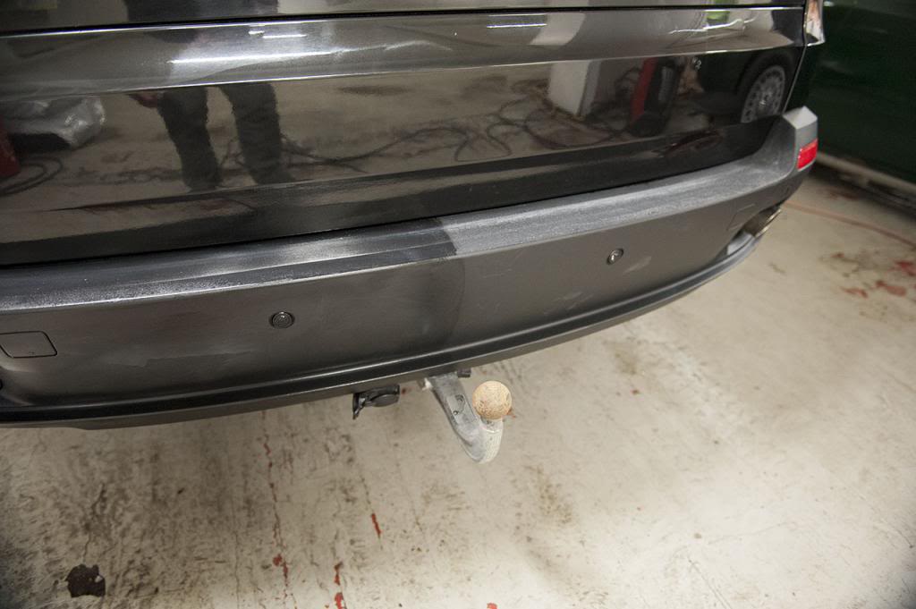

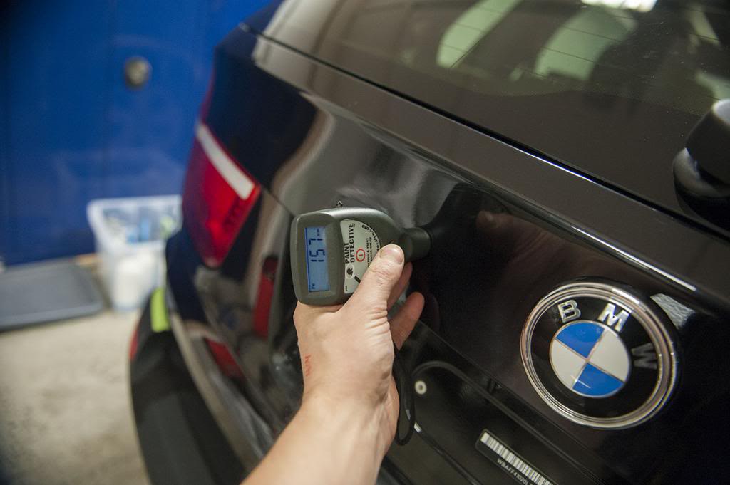

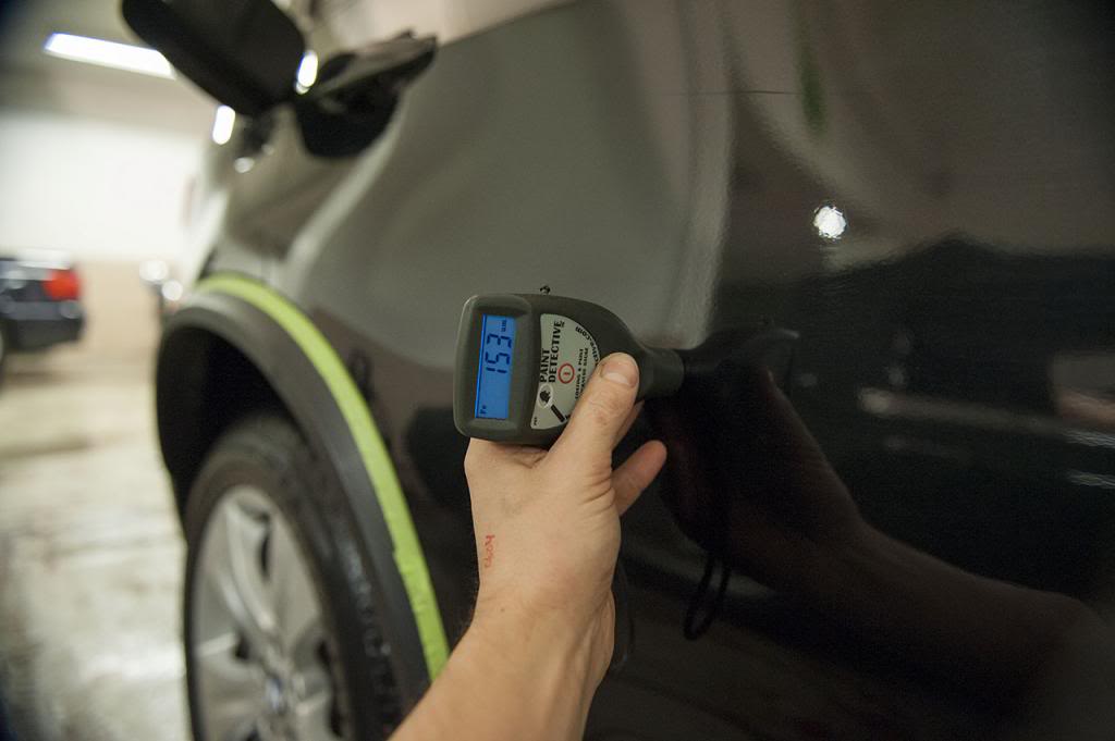

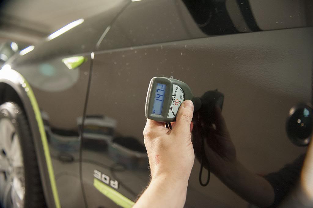

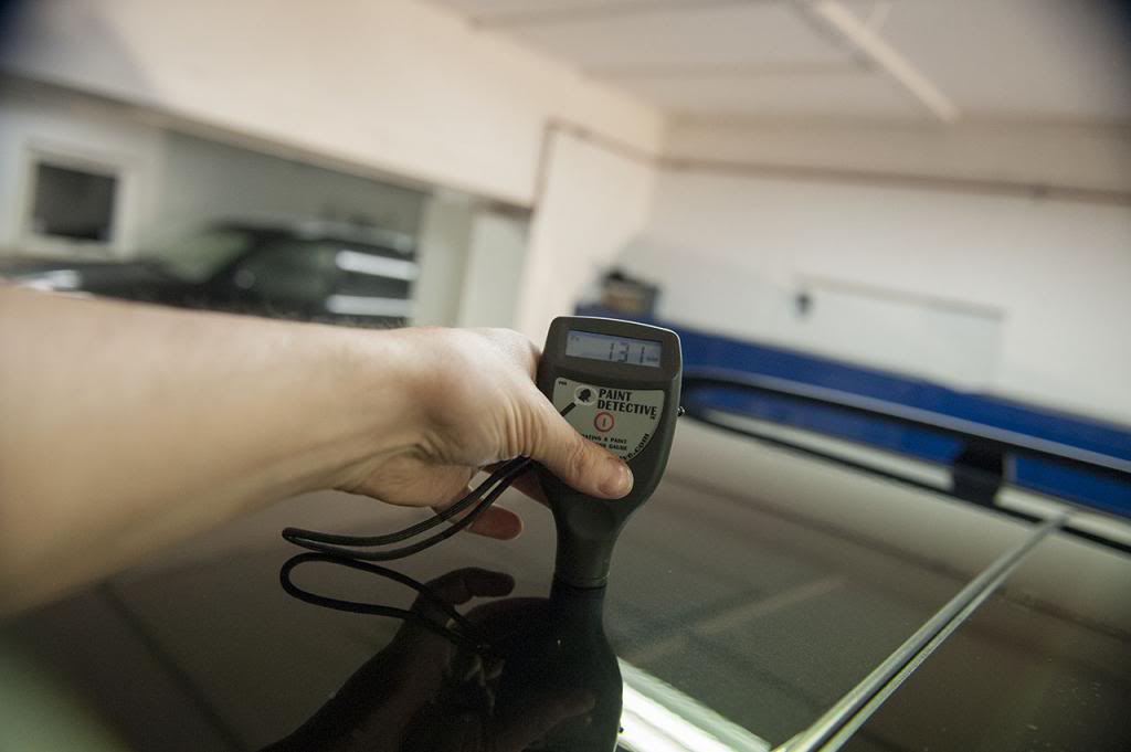

Klar til dyst ble bilen maskert opp og lakkmålinger utført. Målingene er et gjennomsnitt fra 5-6 målinger pr panel.
Panser
Forskjermer i plast
Venstre fordør
Venstre bakdør
Venstre bakskjerm
Bakluke
Høyre bakskjerm
Høyre bakdør
Høyre fordør
Tak

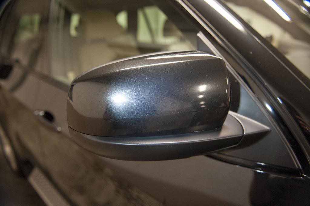

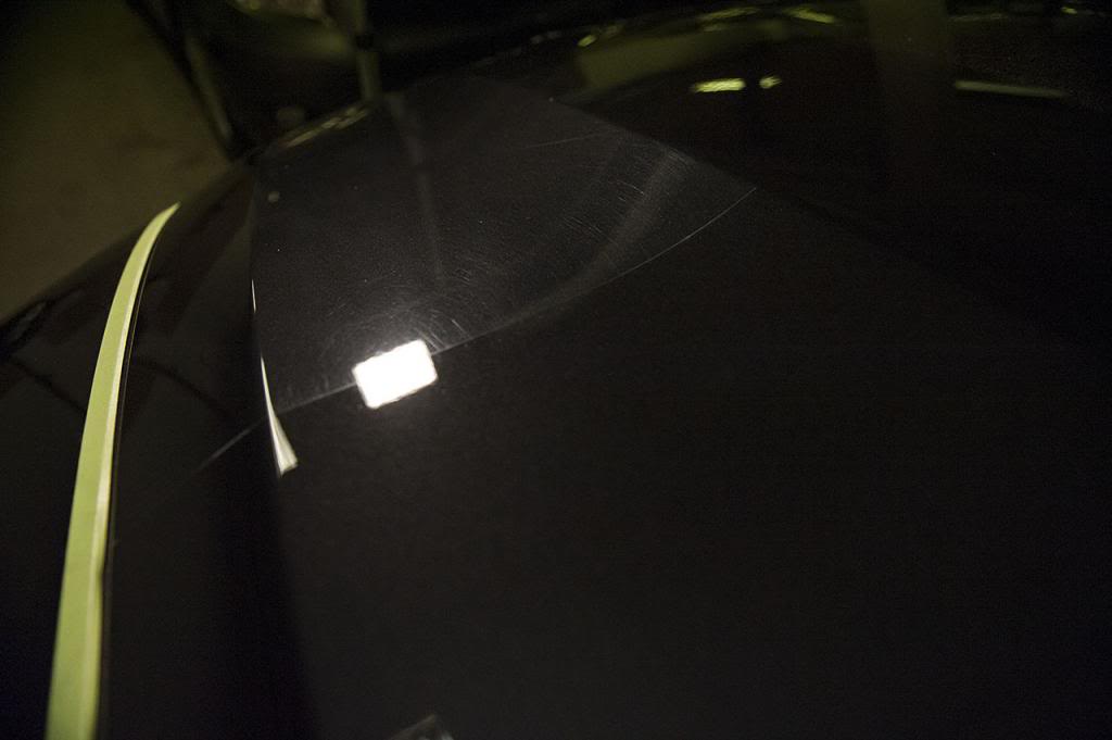

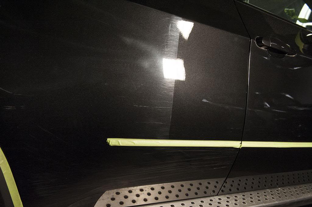

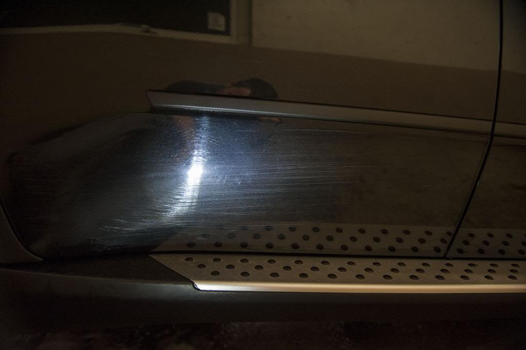

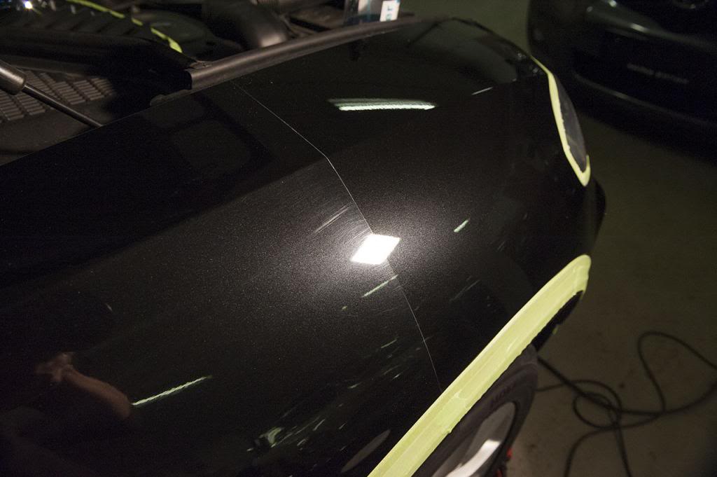

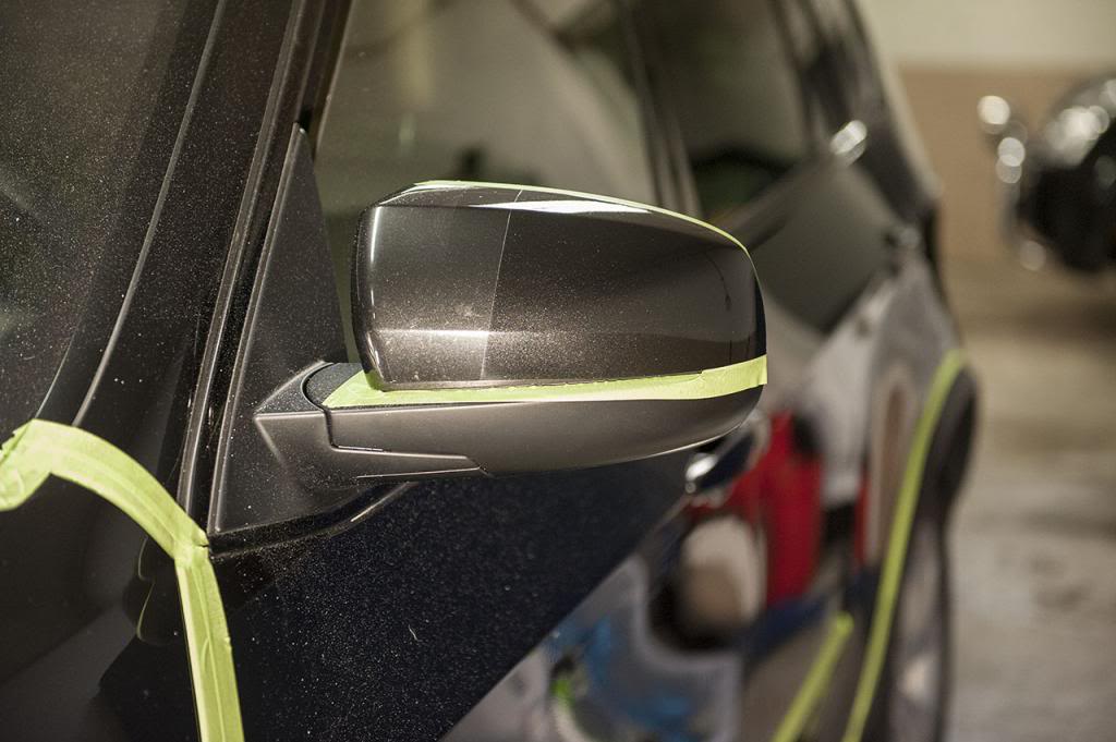

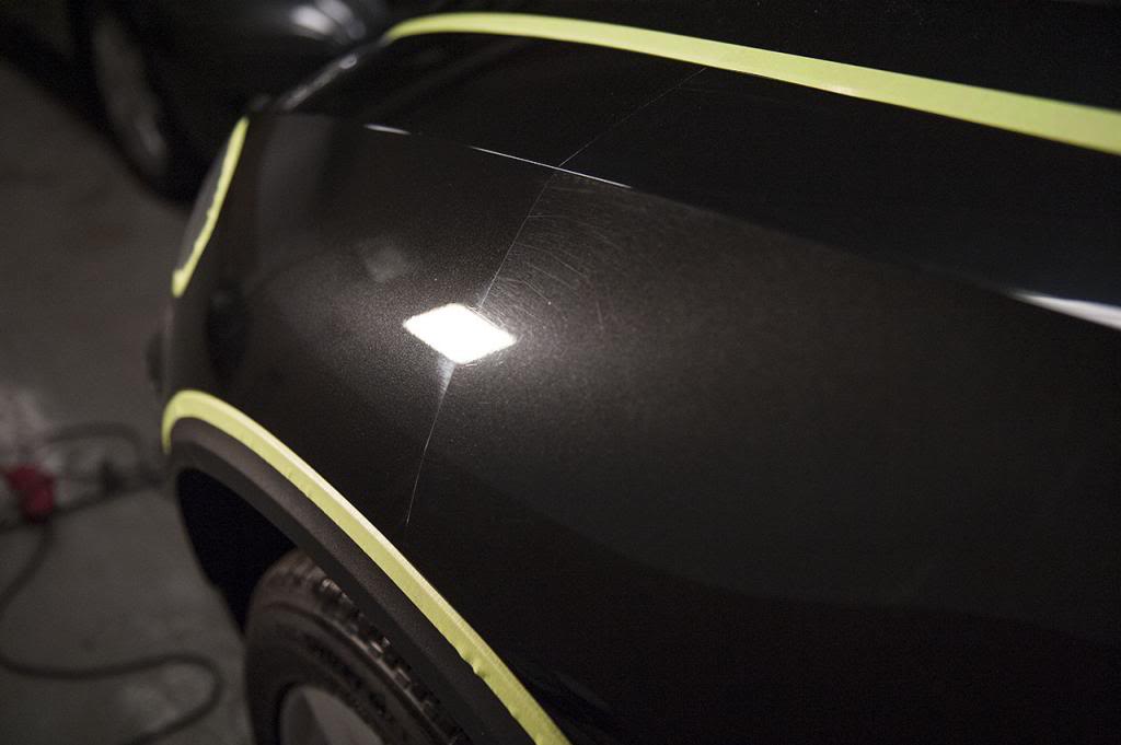

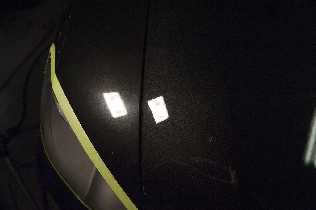

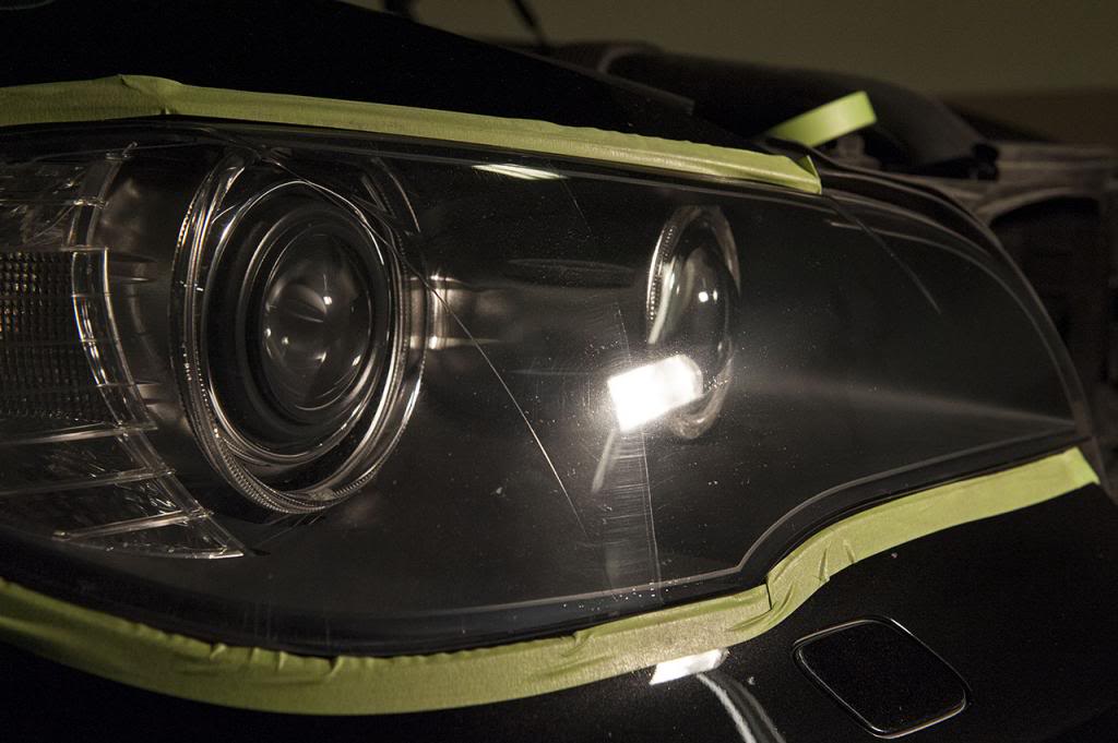

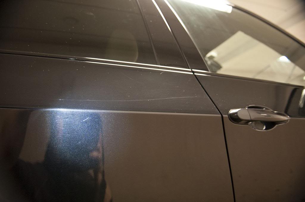

Begynte så grovsteget med testing på forskjerm. Endte her opp med Flex DA for å hindre for mye varmeutvikling og Menzerna ull pad med Scholl S03 Gold. Øvrige paneler ble kjørt med Metabo roterende og gul Scholl med Scholl S03 Gold. Pga veldig hard lakk måtte jeg kjøre 3-4 runder pr panel for å få et tilfredsstillende resultat.
Likevel er det en god del RDS som måtte få bli igjen da det var mye dype riper på denne bilen.

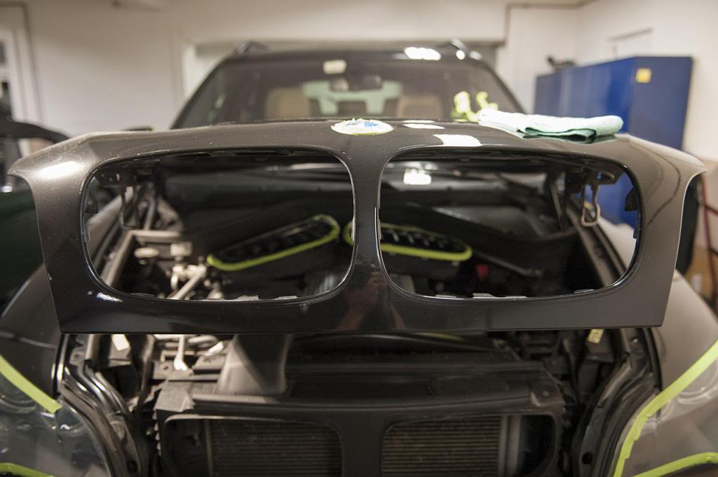

Videre følger en del bilder underveis.
Etter endt grovsteg ble det foretatt wipedown med Carpro Eraser.

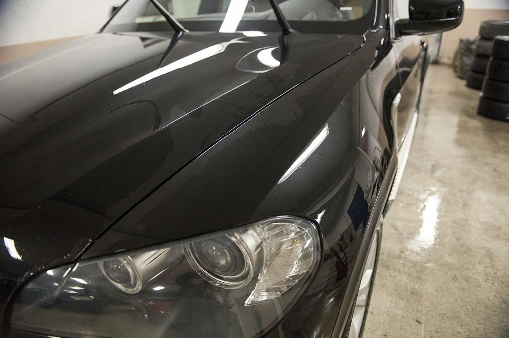

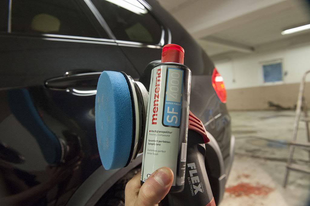

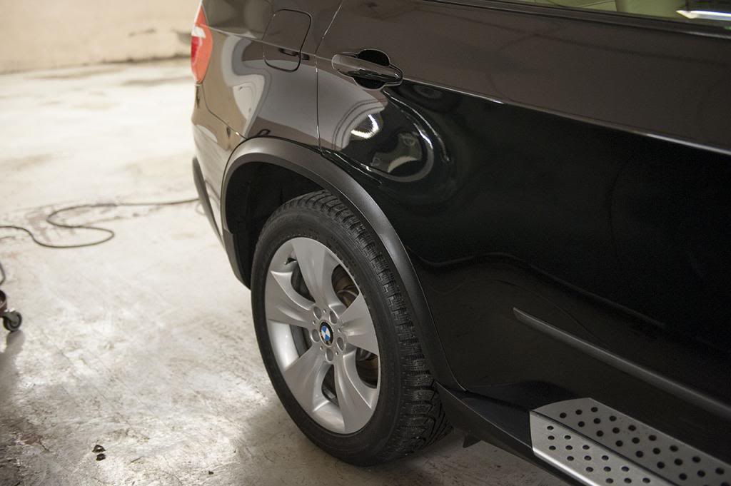

Finsteget ble kjørt med Flex DA og blå Uber sammen med Menzerna SF4000 som la igjen en flott finish og ryddet fint opp i det lille som var av ulumskheter etter grovsteget.
LSP for vinteren ble Swissvax Shield.
Felger beskyttet med Swissvax Autobahn.
Dekksider fikk Carpro Pearl sammen med alt av utvendig plast som det var mye av på denne bilen.

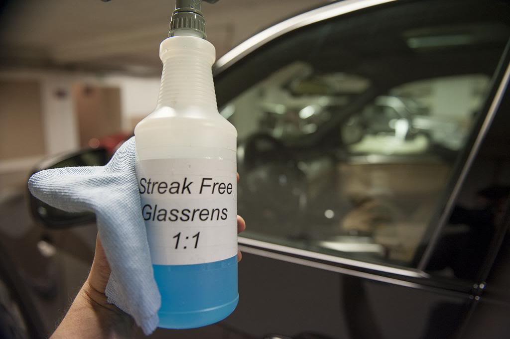

Startet tidlig neste morgen med vindusvask.
Frontrute fikk Rain-X

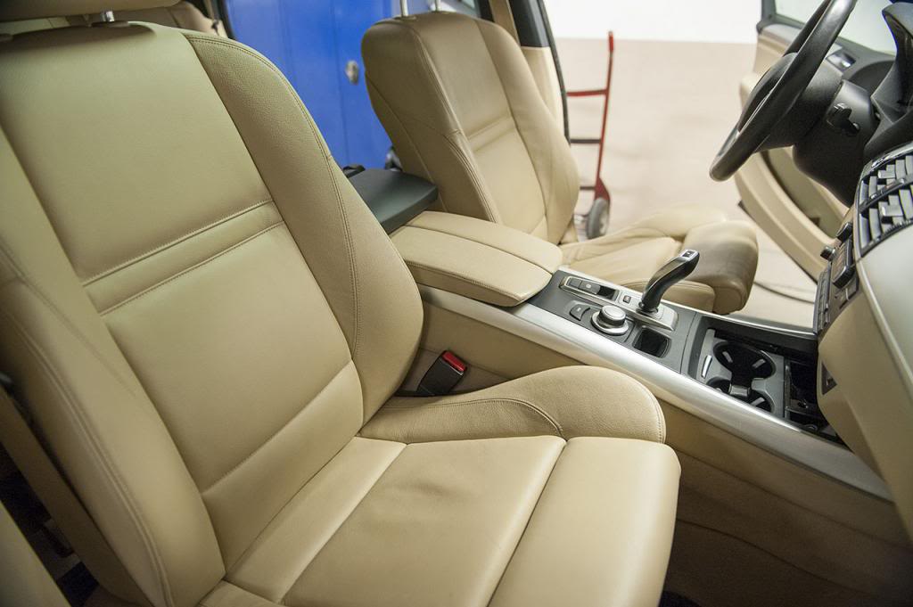

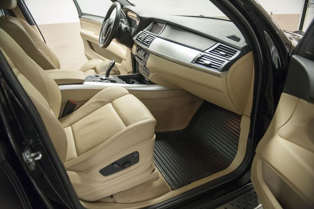

Så var det interiøret som stod for tur.

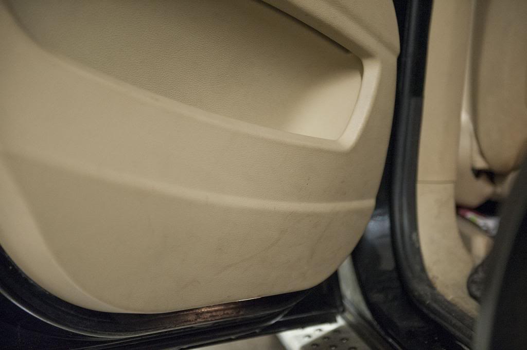

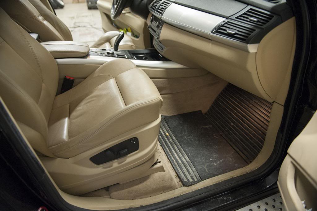

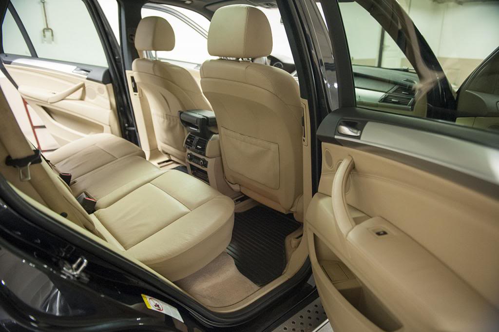

Begynner med litt bilder før oppstart.

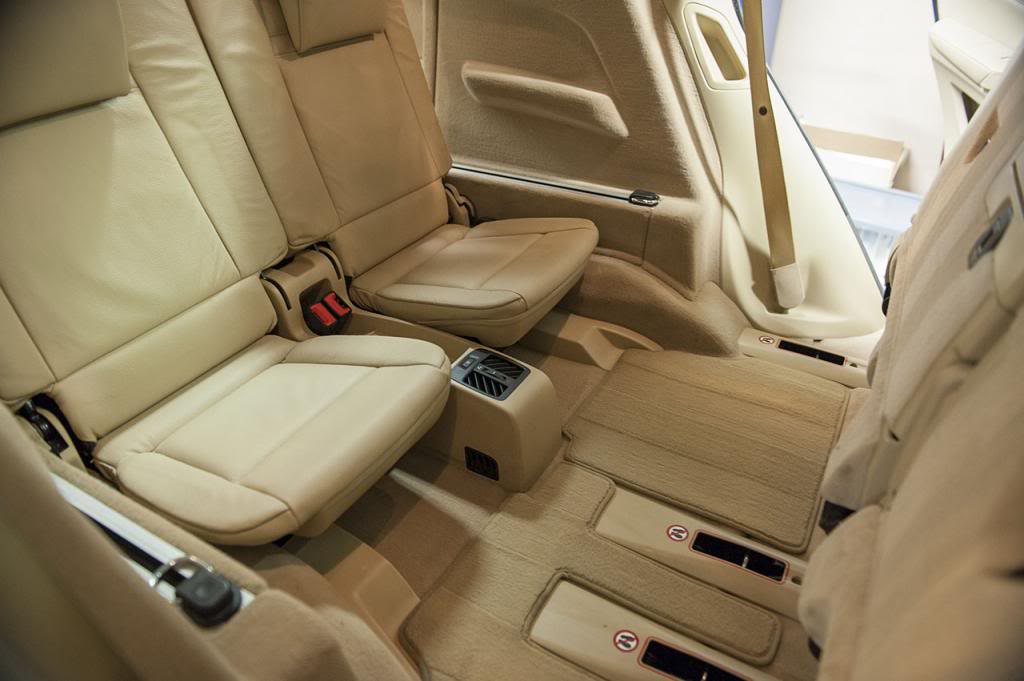

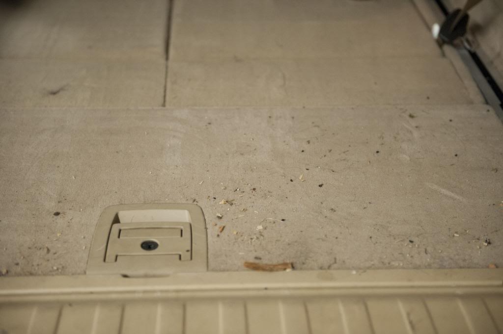

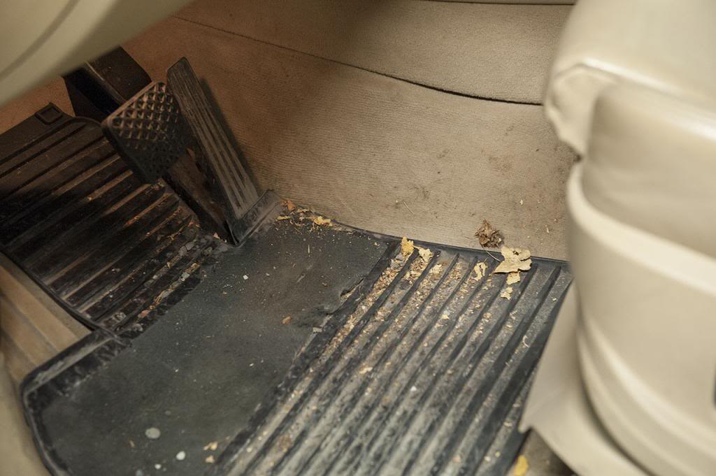

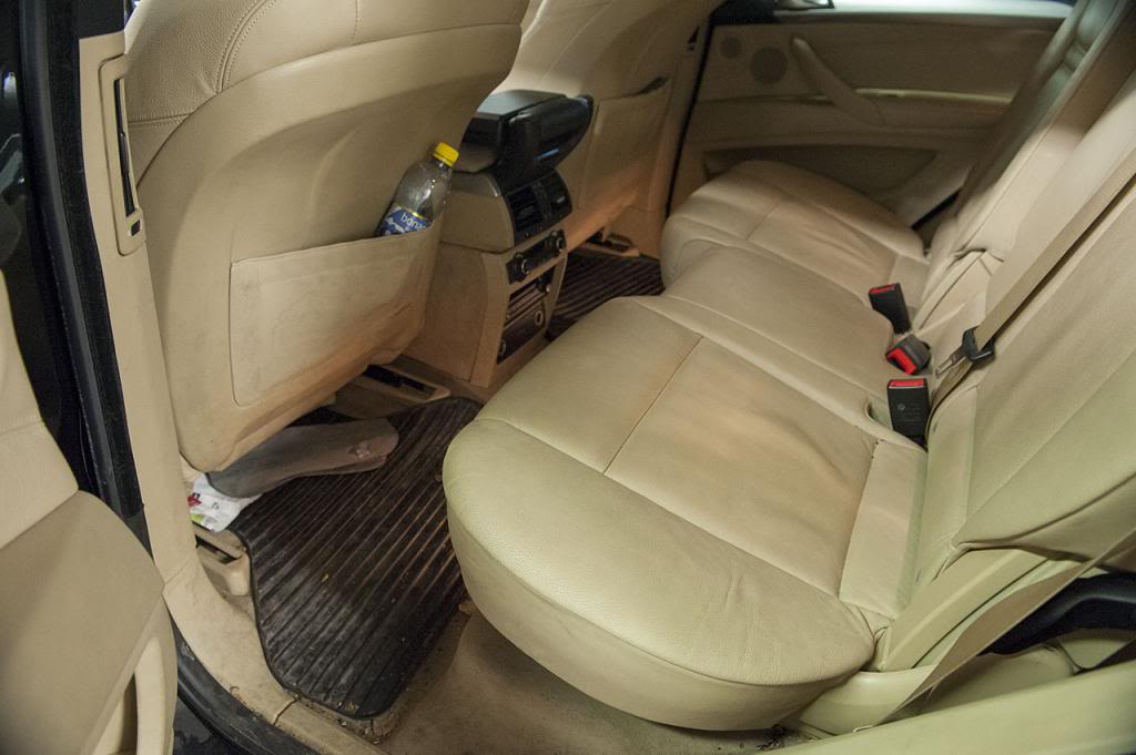

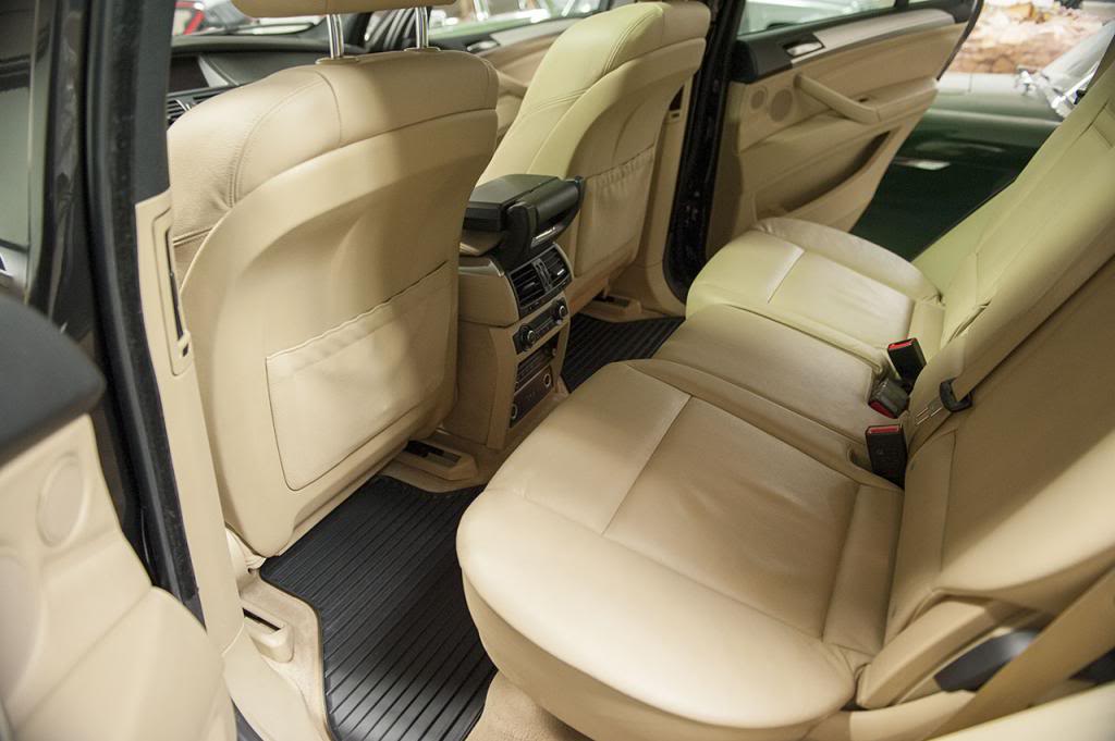

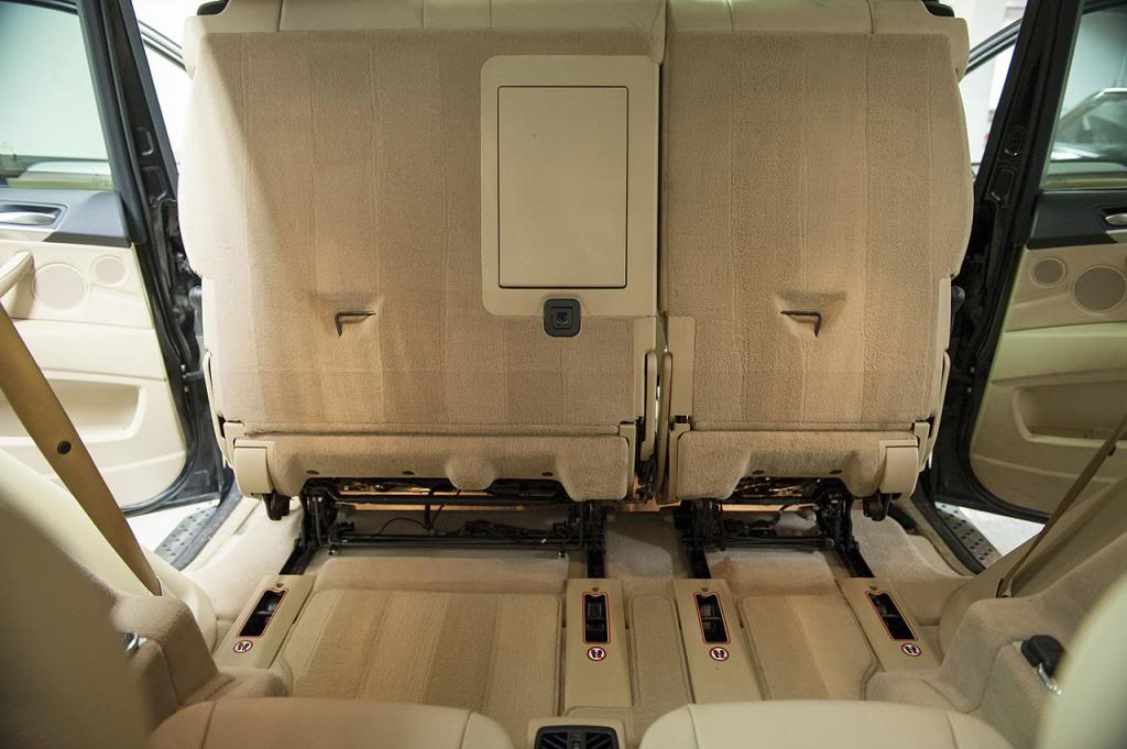

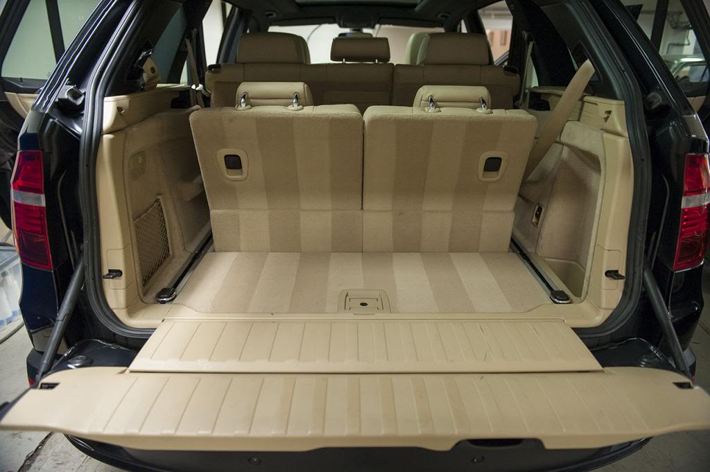

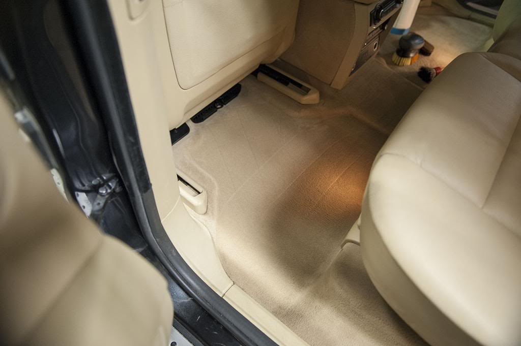

Startet først med å tømme bilen for alt av eiendeler, ta ut alle matter og støvsuge.

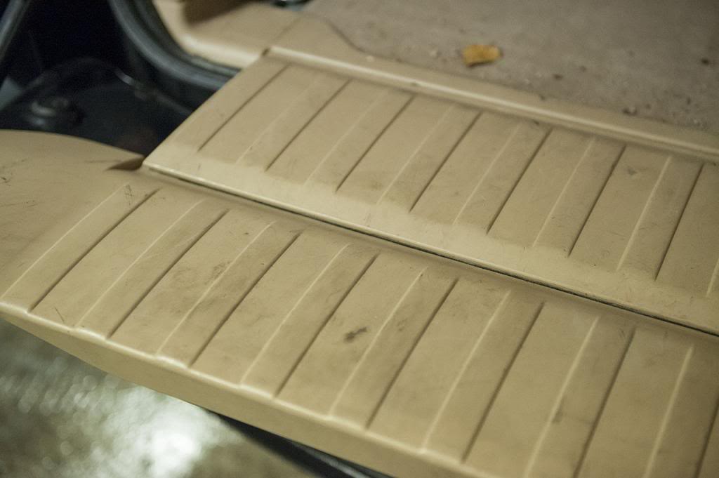

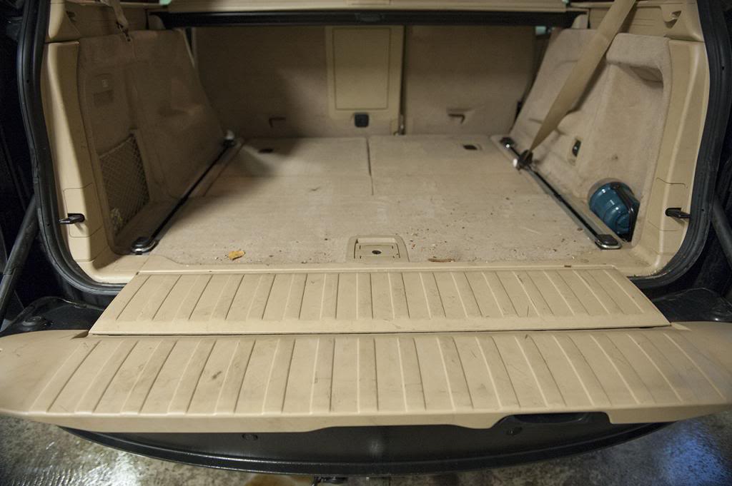

Begynte så i bagasjerommet og jobbet meg fremover. Alt av gulvtepper og stoffmatter ble våtrenset, plast ble vasket med Surfex HD, børster og microfiber.
Ferdig bagasjerom.

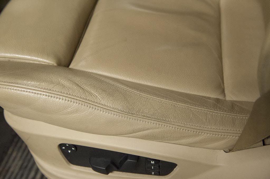

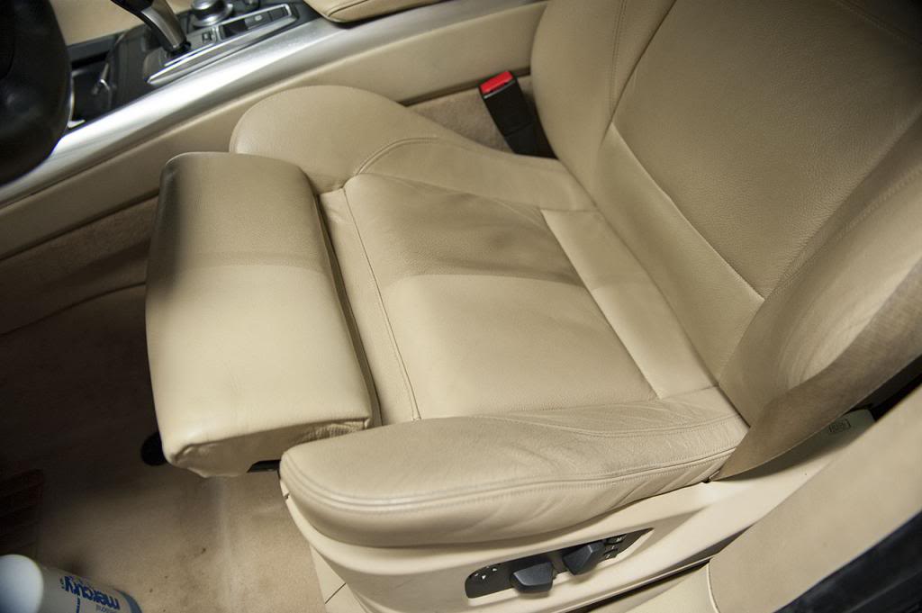

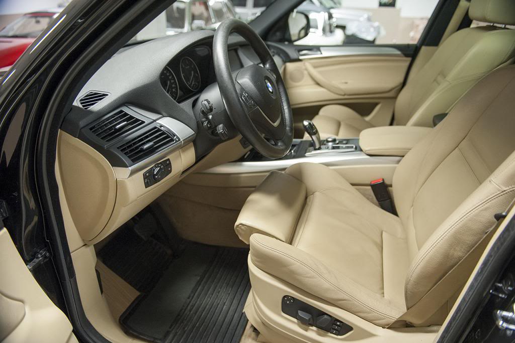

Videre følger en del bilder underveis. Skinn ble renset med Surfex HD og deretter smurt opp igjen med Leather Lab "Leather Boost".
Dette er bare fra øvre halvdel av rattet.

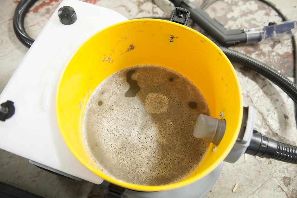

Mye groms i vannet etter rens av interiøret.

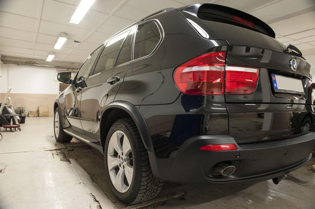

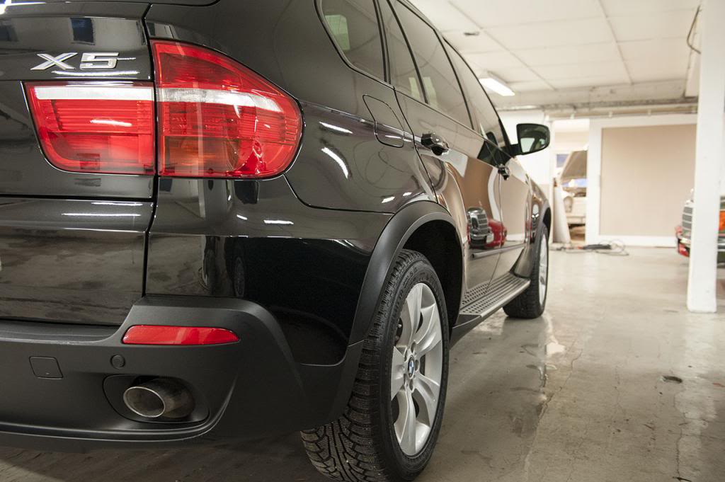

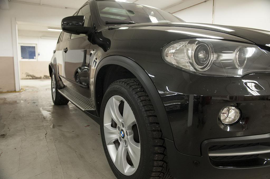

Med grått og dårlig vær utendørs ble det bare ferdigbilder innendørs denne gangen.
Tidsforbruk ble 28 timer på denne.

Ser det har blitt en trend med å støvsuge i "striper" på gulvtepper/matter om dagen.
Selv om jeg personlig synes det ser litt fake ut, jeg bruke bare en børste og stryker alt i samme retning så ser det mer fabrikknytt ut.
