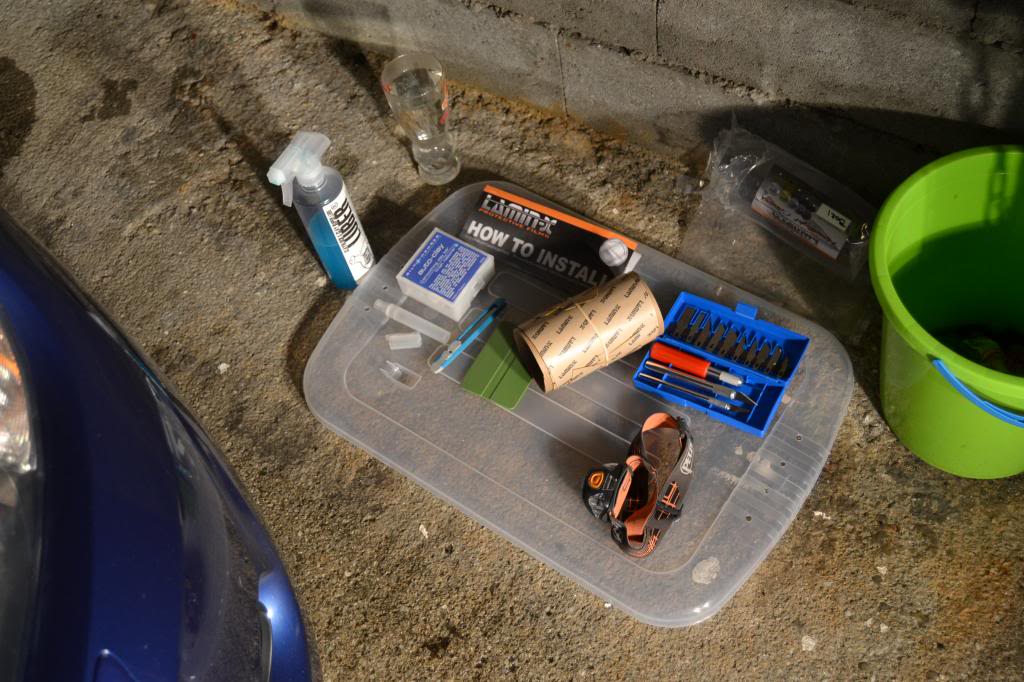

Produktliste:
Bilt -hamber clay soft
CG clay lube
Lamin-x film gul
Rent vann i sprayflaske
Varmepistol (fant ikke hårføner :P)
2000W varmevifte
Biltema knivsett
Saks
Plastsparkel fra Lamin X
+ Tolmodighet :)

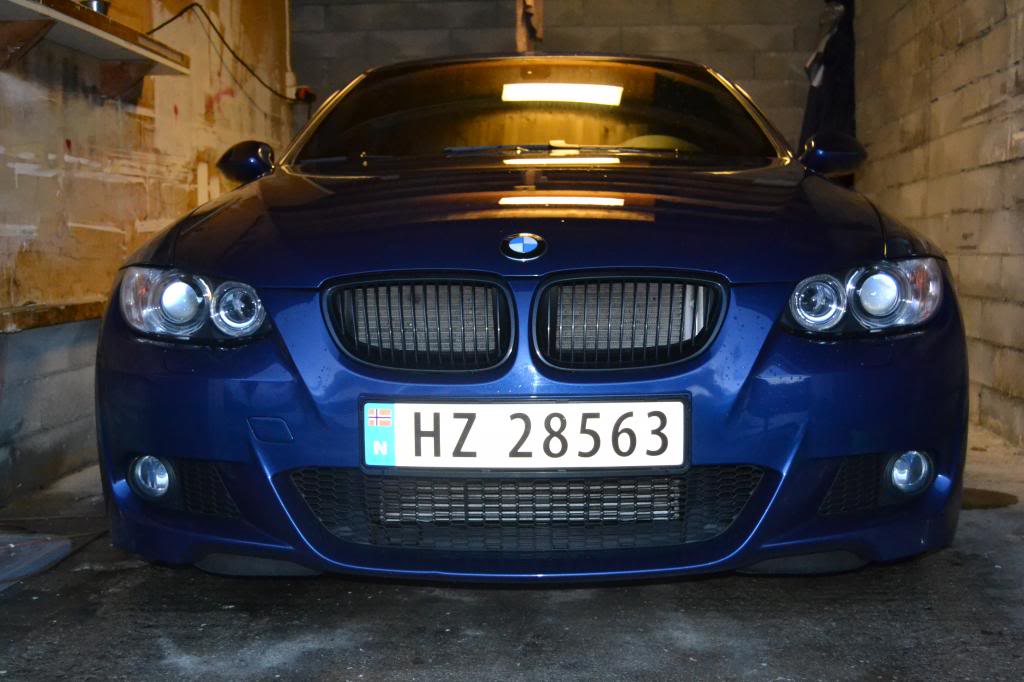

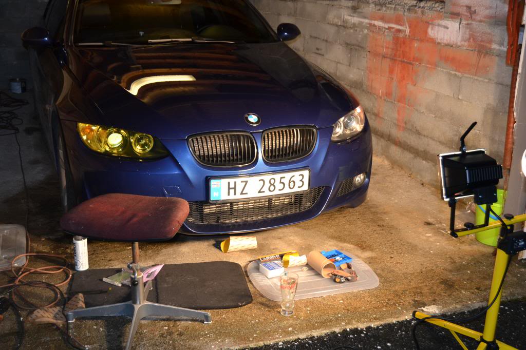

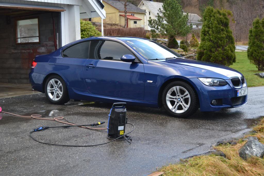

Første som ble gjort var rengjøring av hele bilen.
Deretter ble bilen satt inn i garasjen. Det var relativt vindstille og utetempraturen var ca 9+. Så jeg gjennomførte frontlyktene med garasjeporten åpen.
Produktenene som ble nyttet:

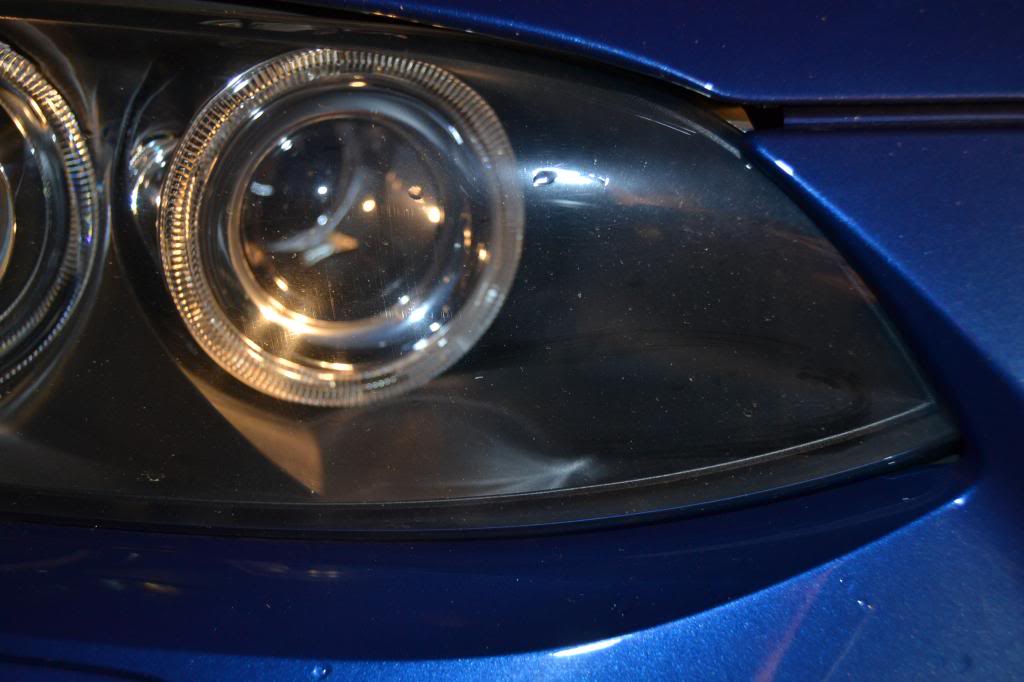

Deretter ble alle lyktene clayet for å få de så rene som mulig:

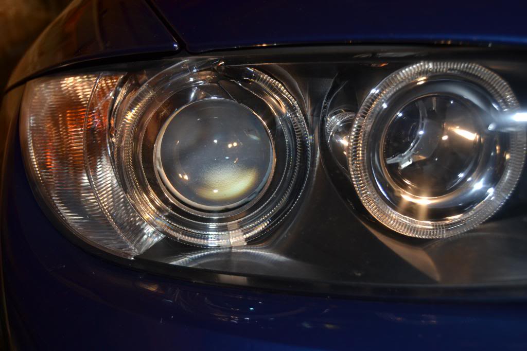

Lyktene er i stor grad hele og pene, men noe slitasje finnes:

Det viktigste tipset jeg har til å legge Lamin-X film er å holde filmen så varm som mulig da varmen myker den opp og gjør den mer håndterlig.
Dette tok jeg ikkje helt til etterretning i første omgang noe som gjorde at når filmen traff det kalde lykteglasset ble den helt stiv og vanskelig å håndtere.
Stiv film gjør det også vanskelig å få den til å feste seg på krumme flater.

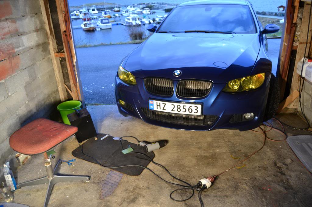

Jeg fant derfor raskt ut at å sette opp en industrivarmer på 2000W fremfor lykten var en god løsning som gjorde arbeidet 100ganger enklere. I tillegg ble vamluftpistolen brukt på enkelte "vanskelige" plasser. Den varme luften hjelper også med å fordampe vannet mellom filmen og lykten som gjør at filmen hefter raskere.
NB! Det skal også sies at ved bruk av varmluftpistol skal man vere litt forsiktig da det raskt kan bli for varmt og man kan ødelegge filmen. Jeg brukte derfor laveste effekt og holdt varmepistolen på relativt god avstand.

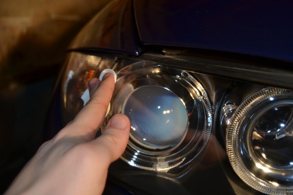

Jeg valgte å begynne med hovedlyktene. Etter clay ble begge lyktene vasket med rent vann (står i bruksanvisningen at man ikke skal brukes såpe!).
Deretter ble både lykter og "innsiden" av filmen sprayet med vann. Her fant jeg raskt ut at den lille sprayflasken som følgte med fra Lamin-X ikke var tilstrekkelig og jeg måtte sta å finne en større ettersom det er irriterende å stå uten vann når man trenger det :) Ett tips her er å bruke så vamt vann så mulig, da dette også hjelper å holde filmen myk.
Etter at man har fått plassert filmen tilfredstillende er det å benytte plastsparkelen. Jeg startet i ytterhjørnet av lykten og fikk filmen til å sitte godt der, for deretter å jobbe meg "innover".
I stedet for å prøve å beskrive dette har jeg lagt ved to youtubevideoer som viser påleggingsprosessen med varmluft.

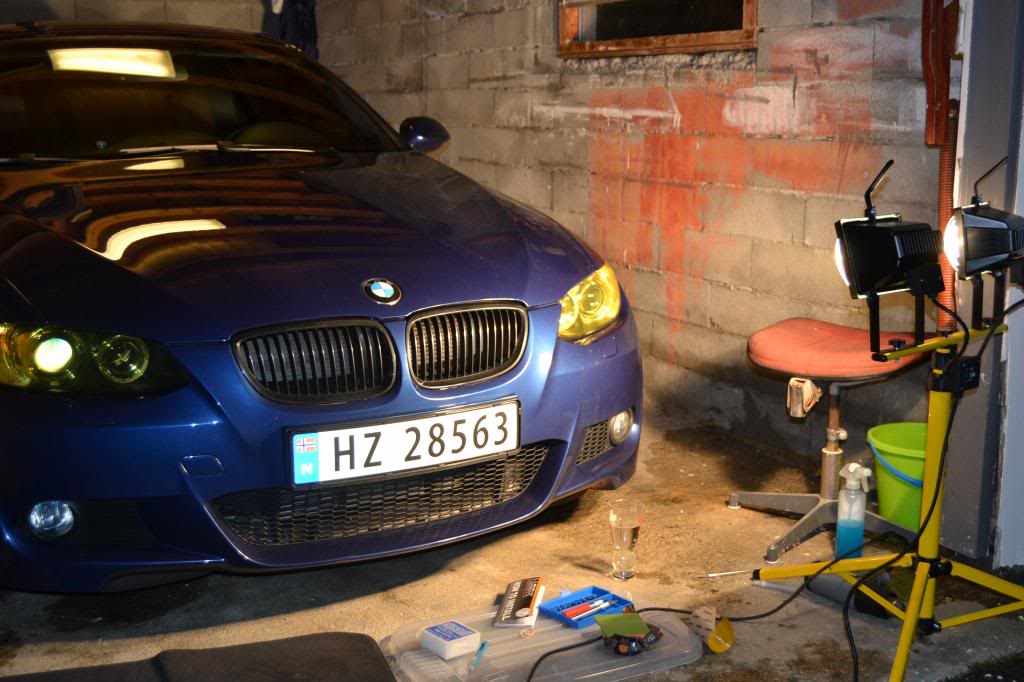

Bilde etter å ha lagt på første lykt:
Begge hovedlyktene:
Godt fornøyd med å ha fått lagt på hovedlyktene tok jeg kveld. Tidsbruk: ca 1 time.

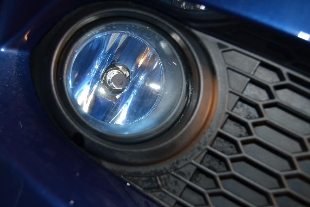

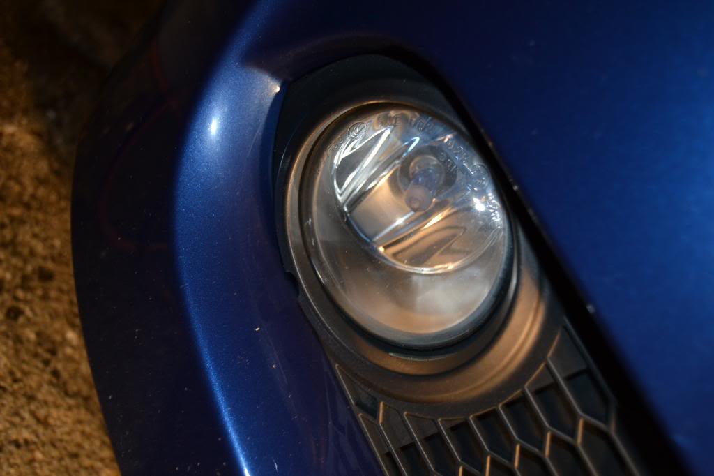

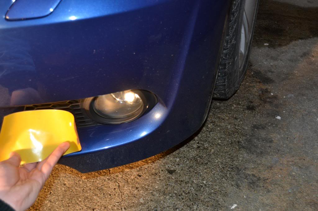

Søndagen var det tid for grøftelyktene. Det første problemet jeg møtte på var at den ferdigkuttet filmen hadde annen form enn mine lykter! :( Heldigvis var filmen såpass stor at jeg kunne klippe den til.
Filmen begynner å ta form :P
Først hadde jeg planer å ta av plastikken rundt lykten, men etter at jeg ikke fant noen god beskrivelse for hvordan man demonterer denne valgte jeg bare å legge filmen med plastdetaljene på.
Startet på høyre side:
Ettersom lyktene er så små gikk desse relativt greit, men arbeidet hadde sikkert vert enklere om plastdetaljene hadde vert av..

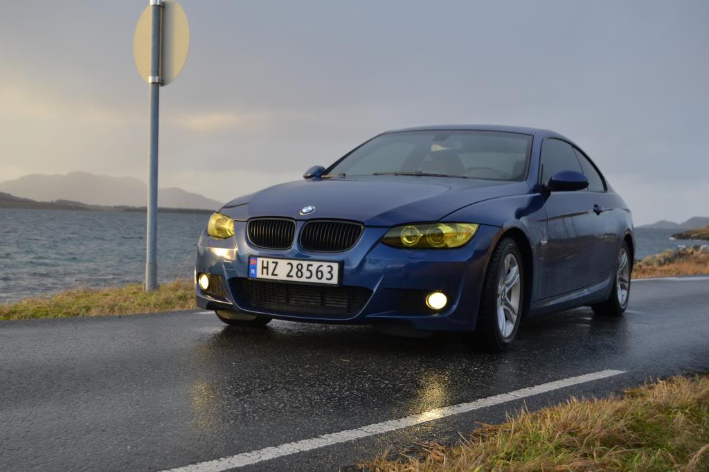

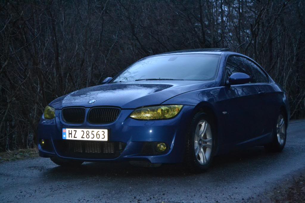

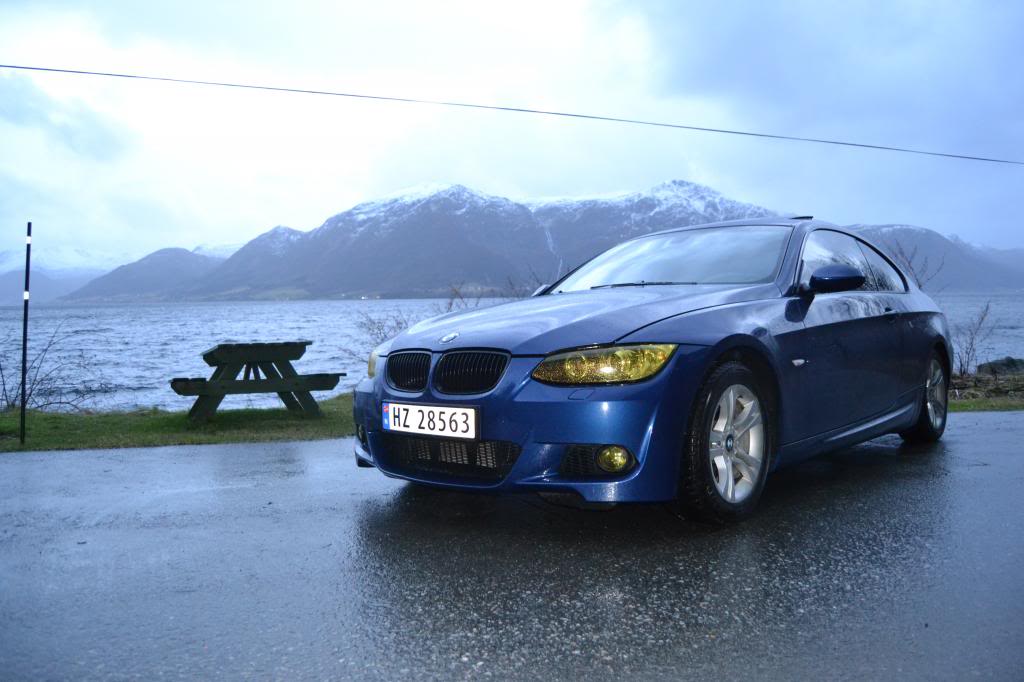

Så var det påtide å få tatt bilde av det endelige resultatet :)
Må si jeg ble fornøyd med sluttresultatet :)
