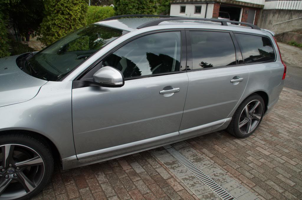

Prøver meg på min første S&S på egen bil.

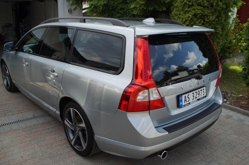

Bilen det dreier seg om, er en 2012 Volvo v70 R – Desig som ble tatt i sommer. Bilen har blitt ukentlig vasket for hånd. for at den ikke skal lide.
Har prøvd å gjøre mitt beste når det kommer til bilder.(er ikke flink til å ta bilder eller håndtere
kamera:P
Bilen ble tatt innvendig 2 uker før , en ingen bilder siden jeg ikke hadde kamera .
Kom gjerne med tips om hva jeg kan gjøre bedre til neste gang.

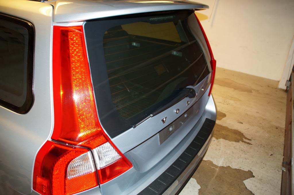

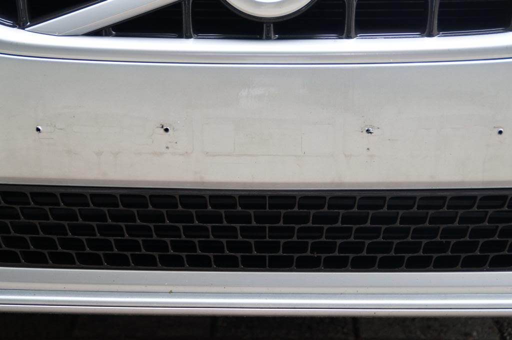

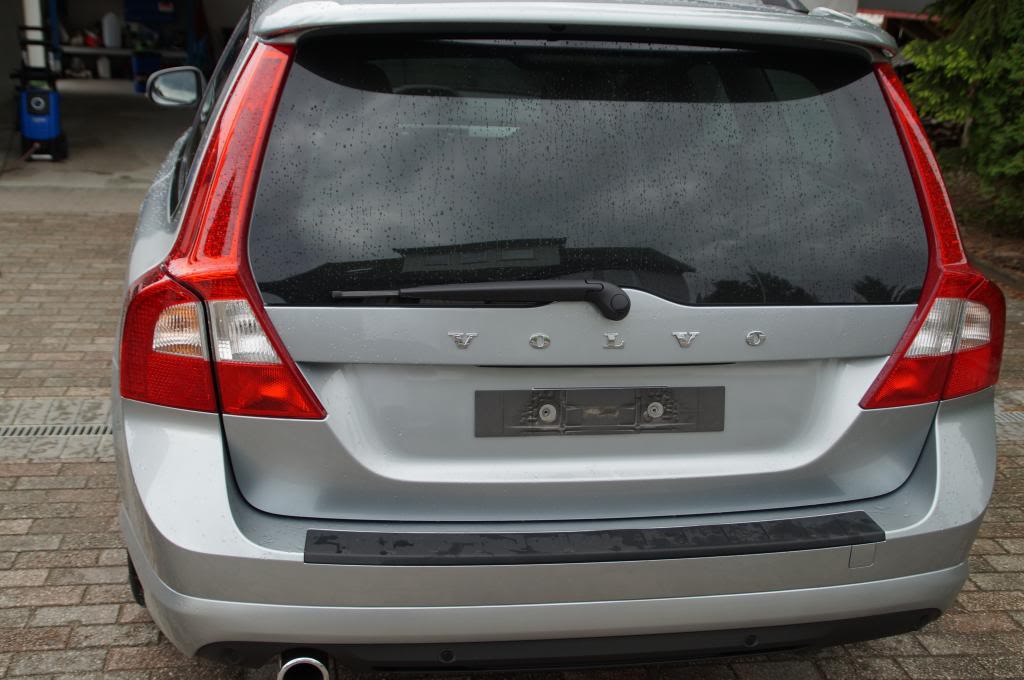

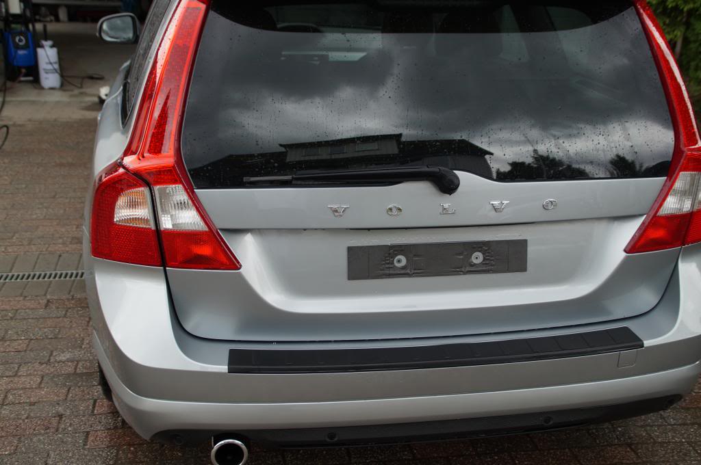

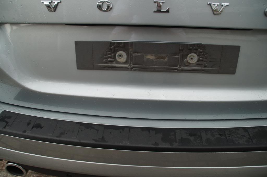

Startet med og ta av skiltene .

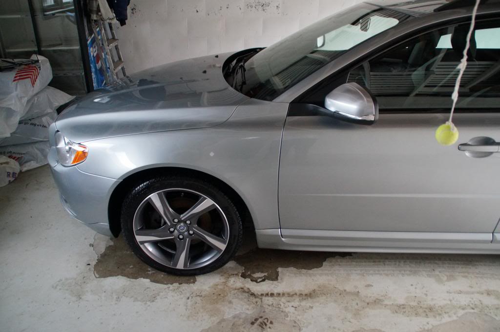

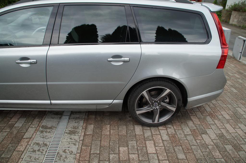

Bilder før vask.

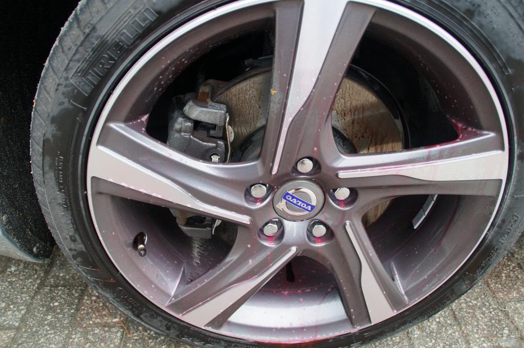

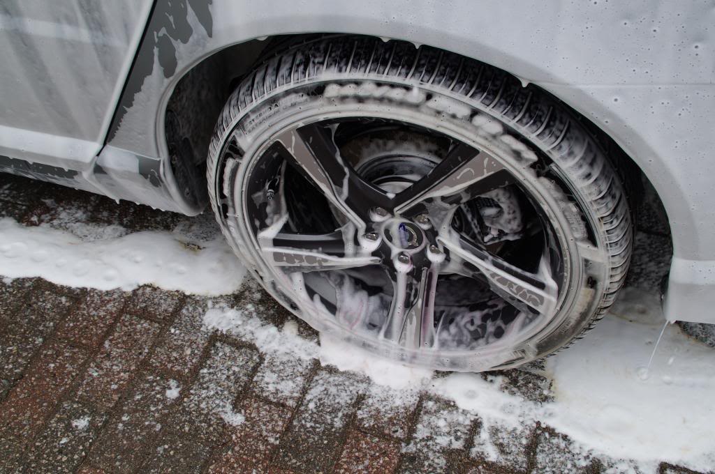

Felgen P21S 1:2 blanding

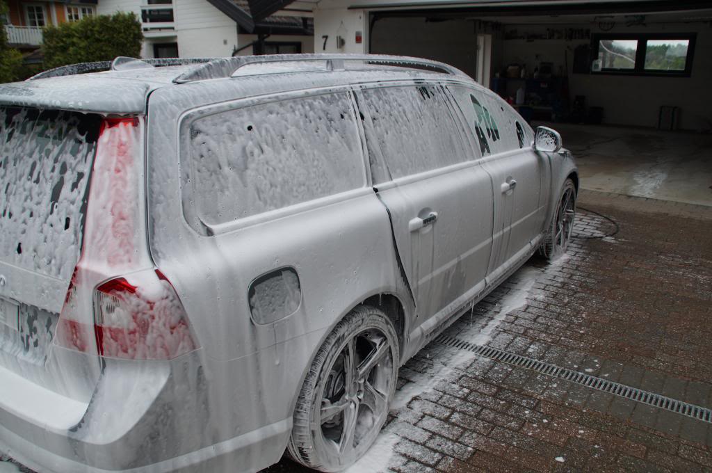

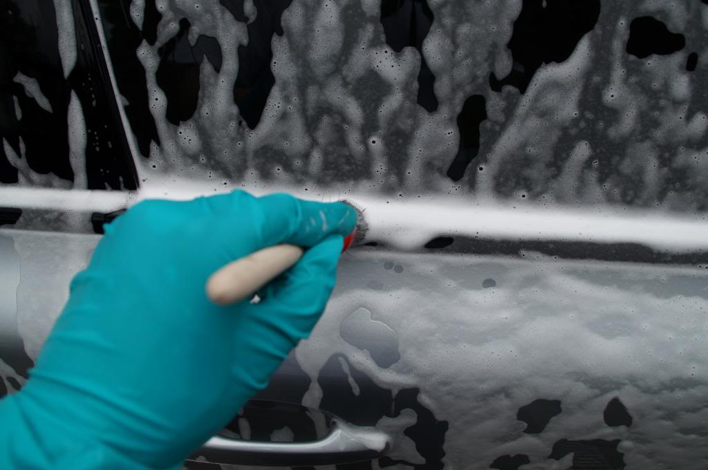

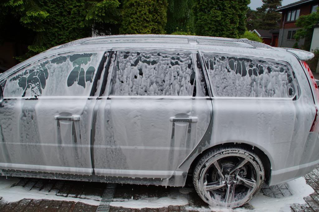

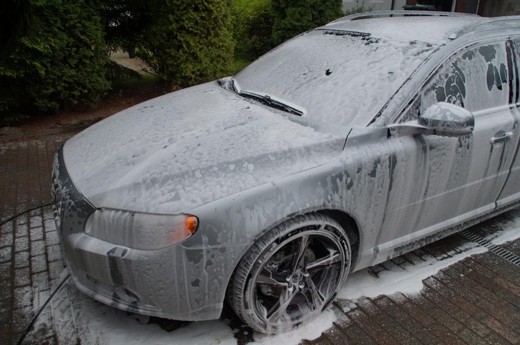

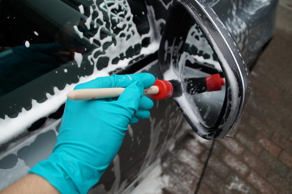

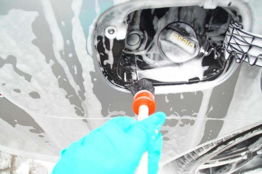

Så var det på time med skum party over prickbort,surfex hd n
Det ble brukt jif bilshampo i kanonen. 2 dl shampo , og 8 dl vann. (skummen fikk virke en stund)

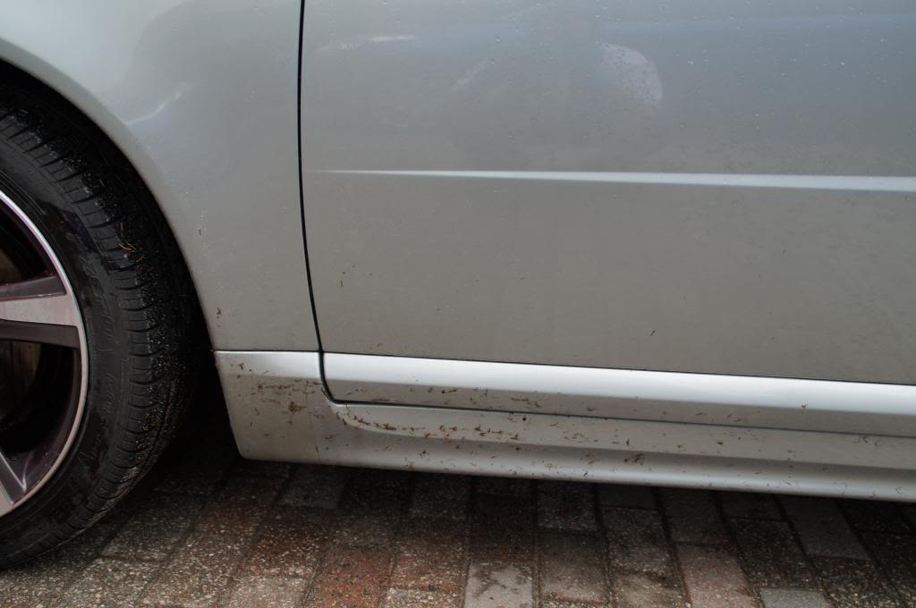

Kommer mye dritt

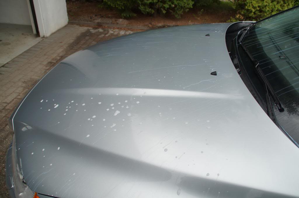

Detaling så steder
På tide med spyling
Så var det på tide med iron x (satan som det lukter L

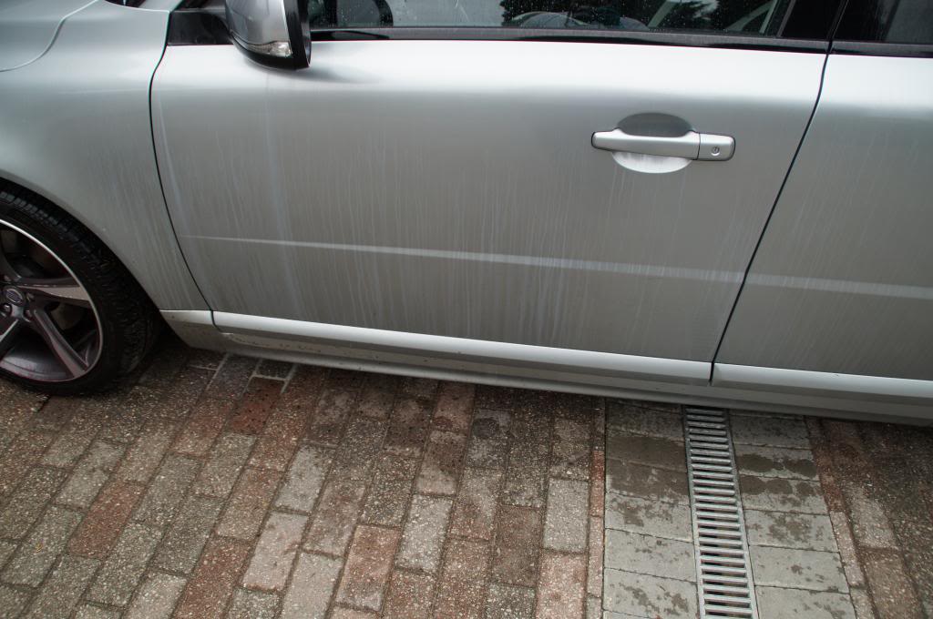

Som dere ser fant den noe å jobbe med .
Fikk ligge på 3 min om jeg ikke husker feil.
Spylte grundig over bilen slik at den var klar for håndvask
Etter avspyling så det slikt ut

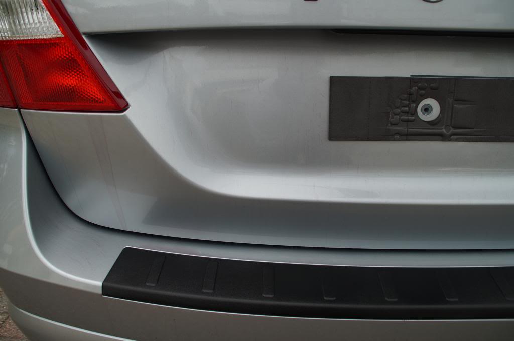

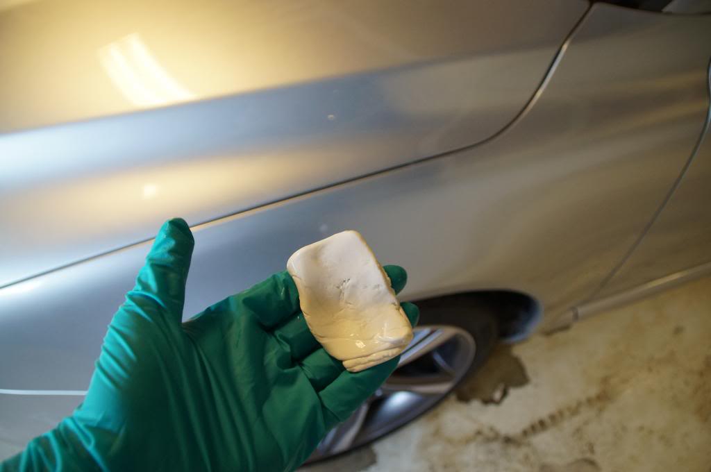

Bilen fikk luft tørke litt før det var på tide med claying. Har ingen bilder under claying

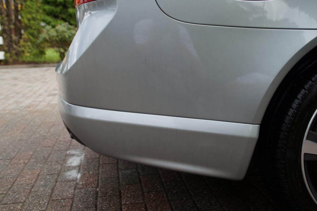

Slik så det ut etter å ha clayet hele bilen .

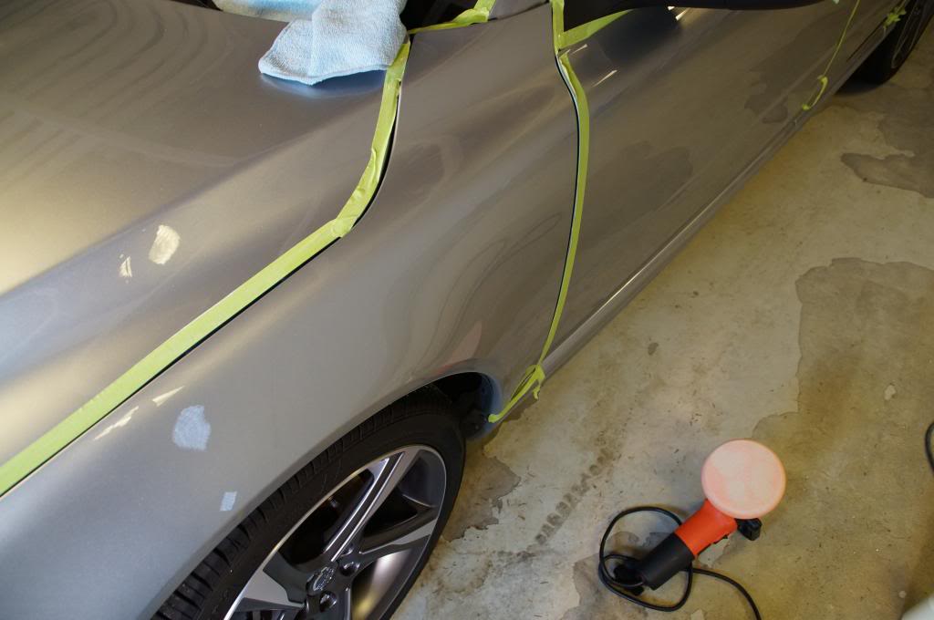

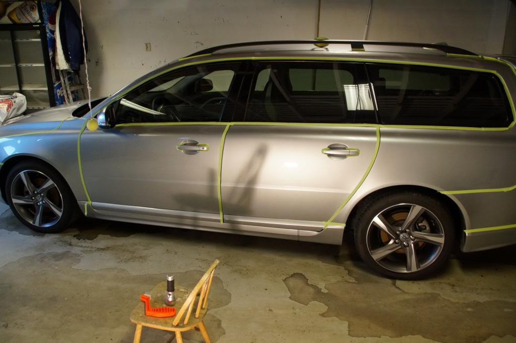

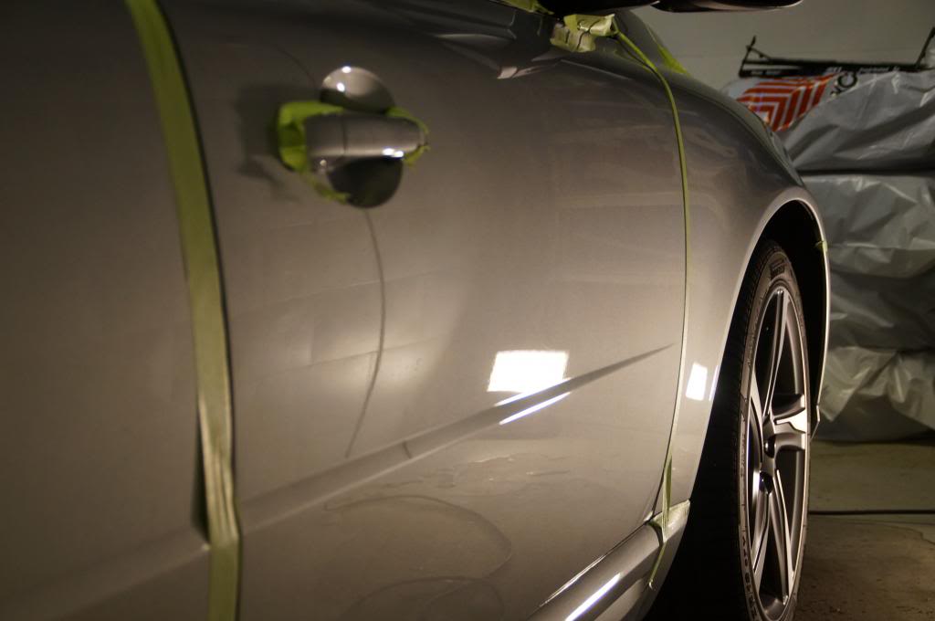

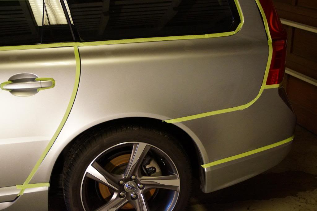

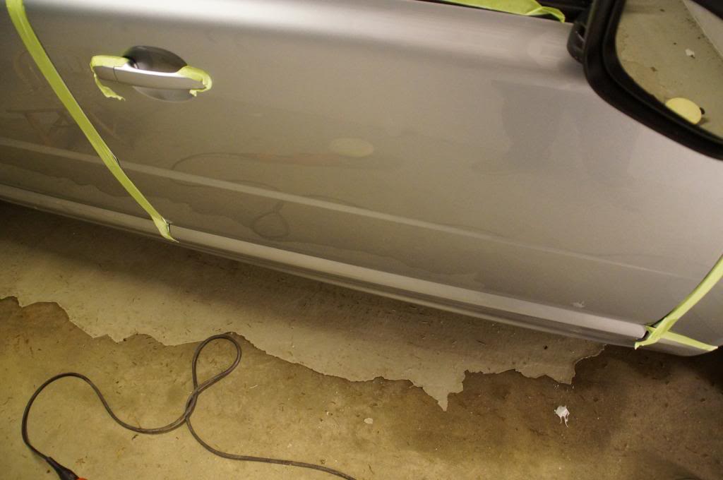

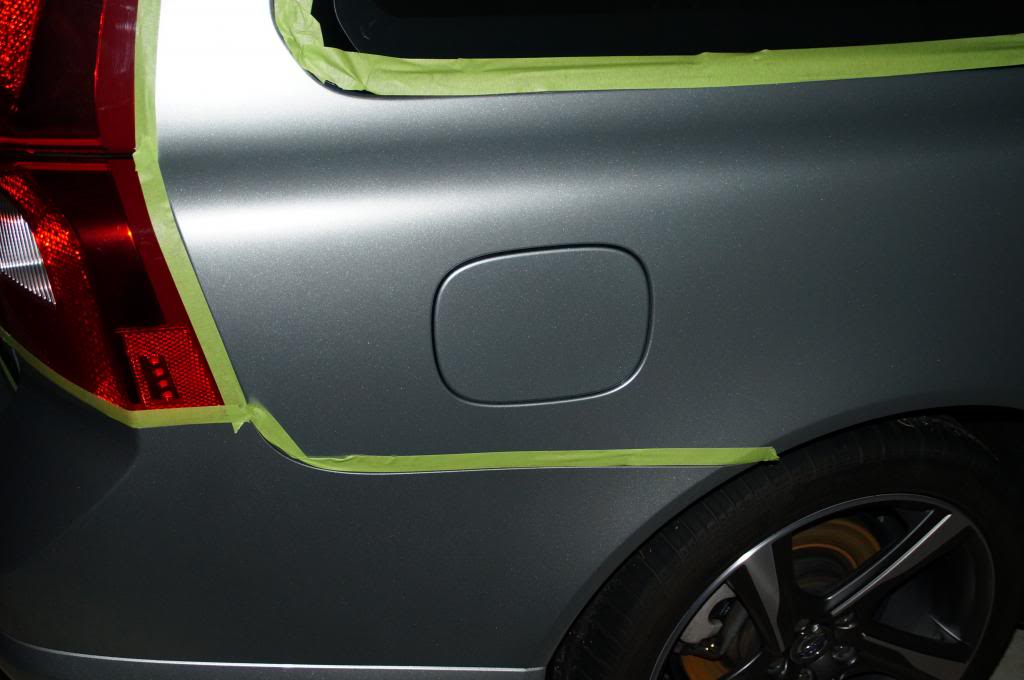

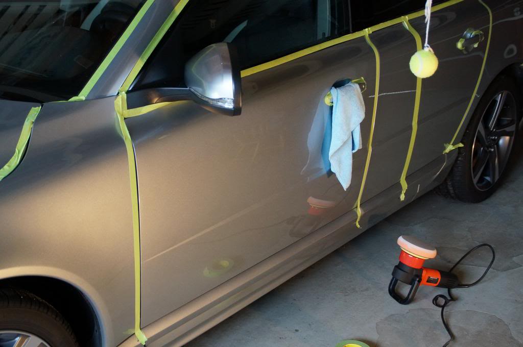

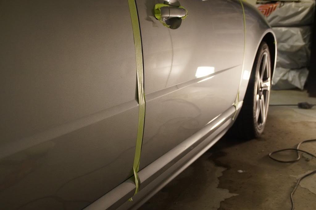

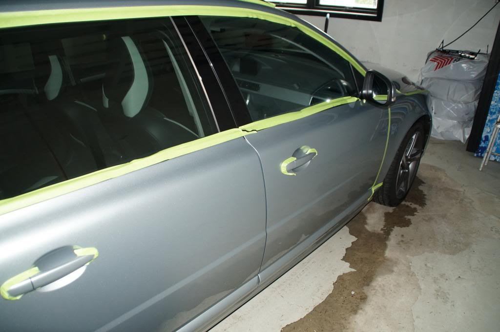

Så var på tide med maskering og maskin kjærlighet.
Maskering er viktig har Bernhard sakt på kurset

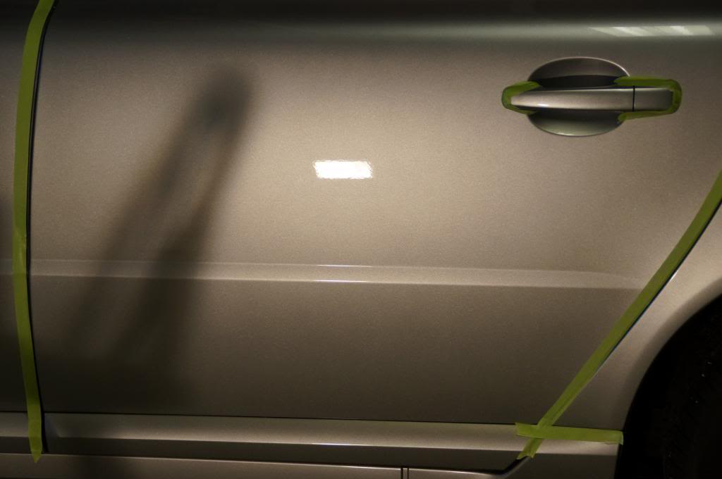

Runde nr 1 var scholl s3 med gul scholl pute. Maskinen som ble brukt var milwaukee roterende
Kjørte rund på 1 for og spre det på paneler og etterpå tok den opp til trinn 4 med press og avsluttet på 1 uten press igjen . På plast var jeg mer forsiktig slik at det ikke skulle brenne seg igjennom. Var også veldig forsiktig med bagasjeluken som er av glassfiber i følge volvo.

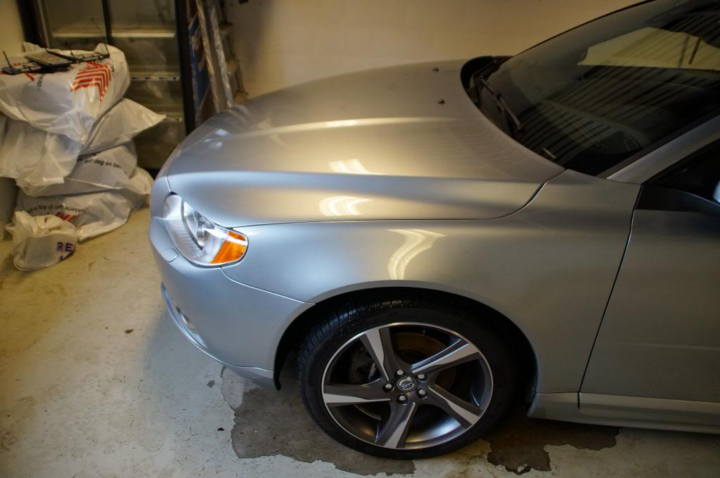

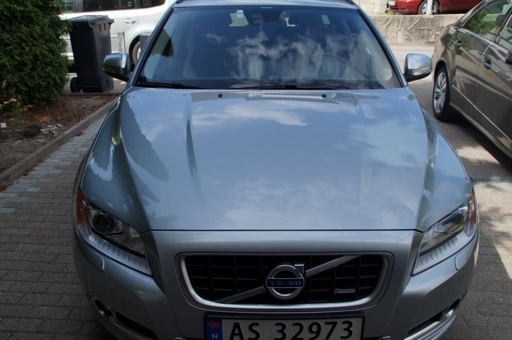

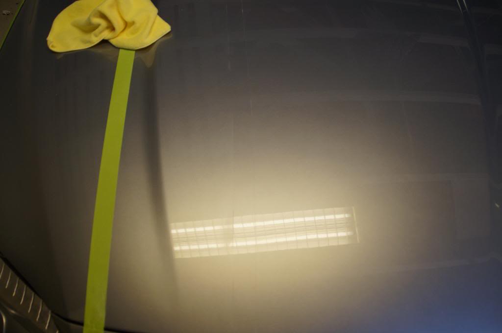

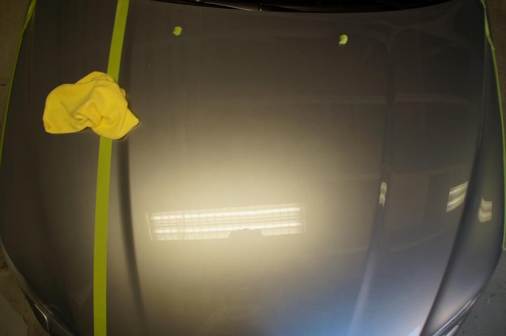

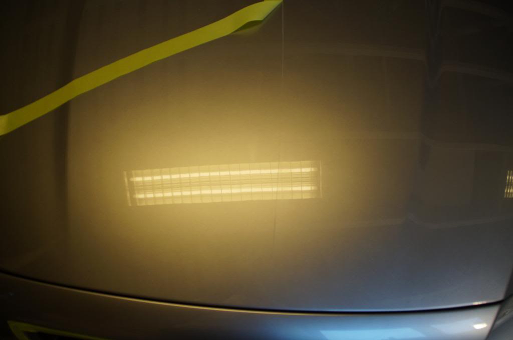

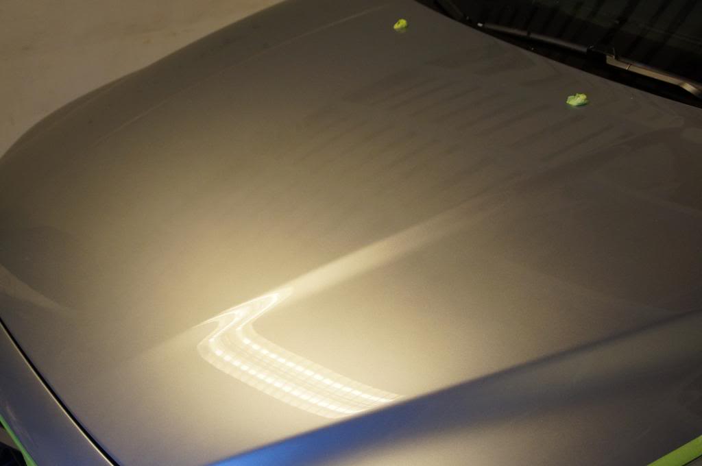

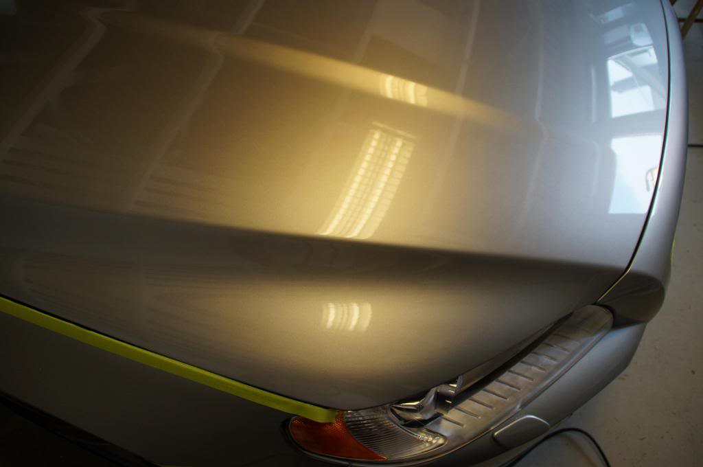

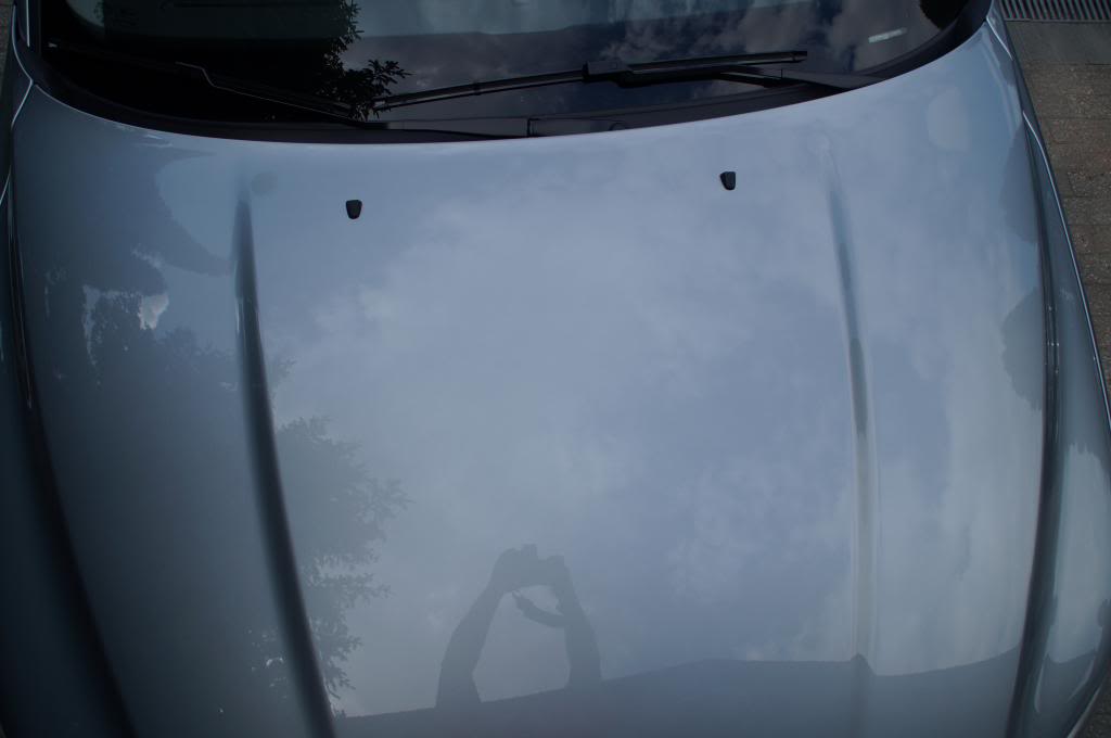

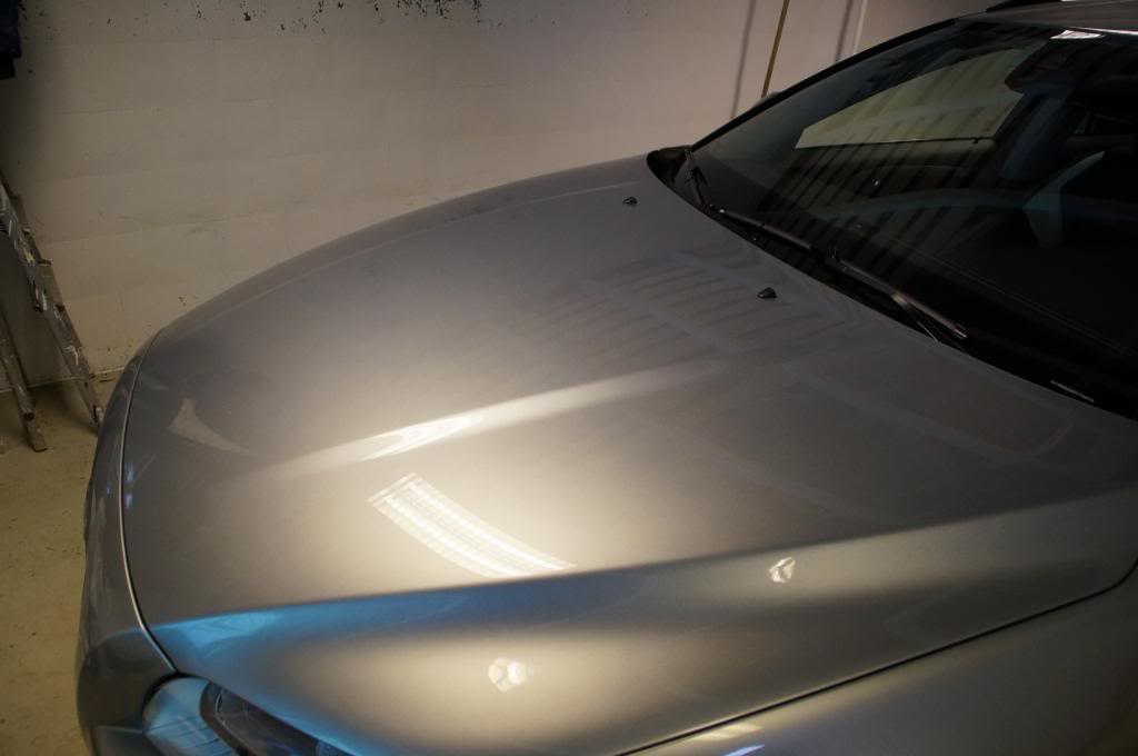

Valgte å dele opp panseret slik at det skulle bli lette og holde kontroll.

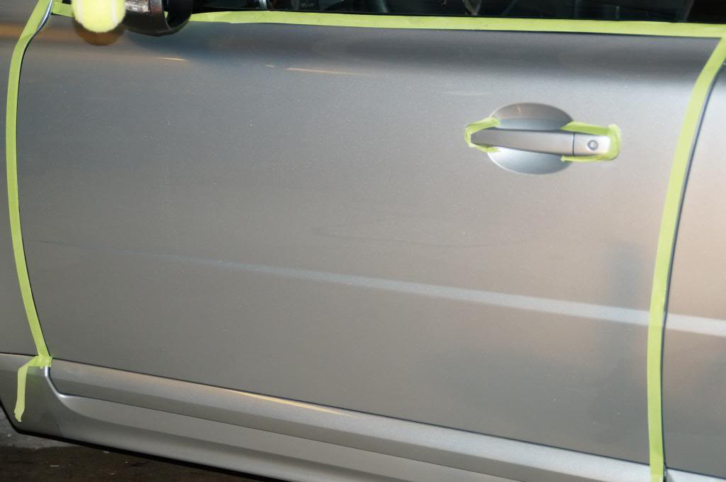

Prøvde meg på 50/50 bilder men satan det var vaskelig å få fram på lakken .

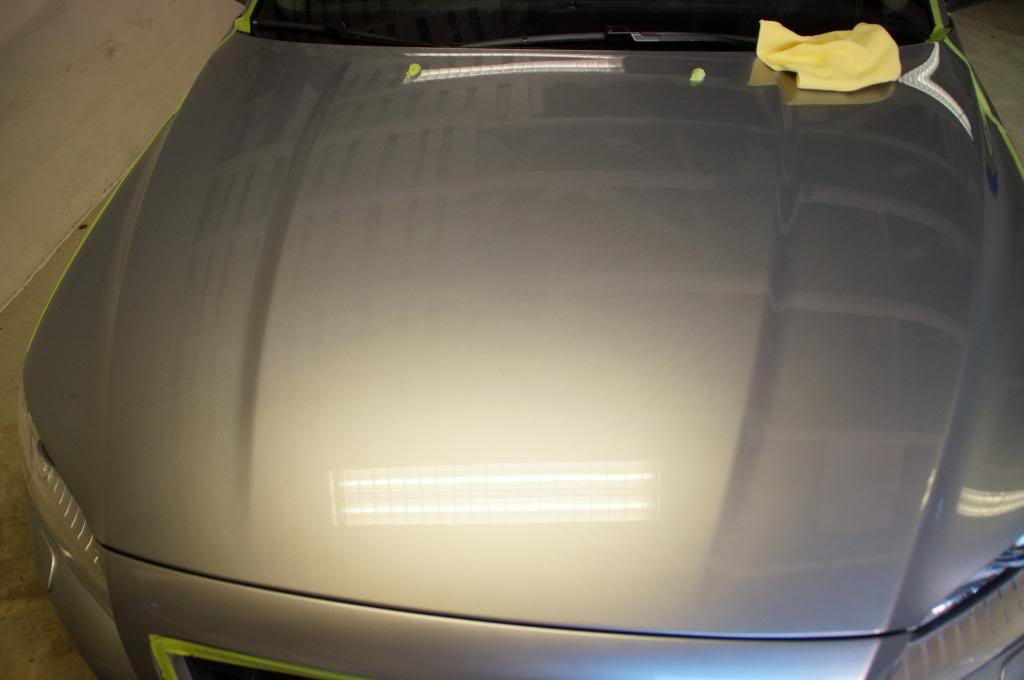

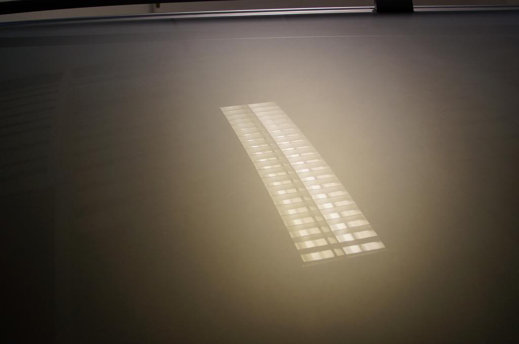

Kjørt ferdig panseret

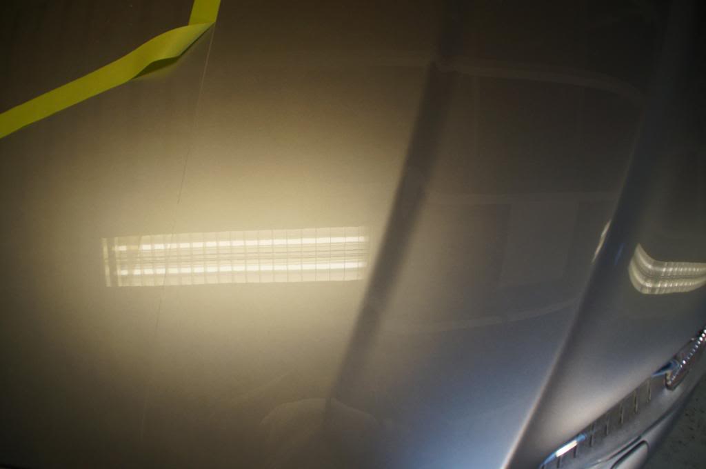

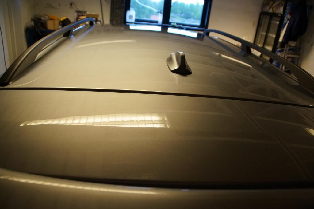

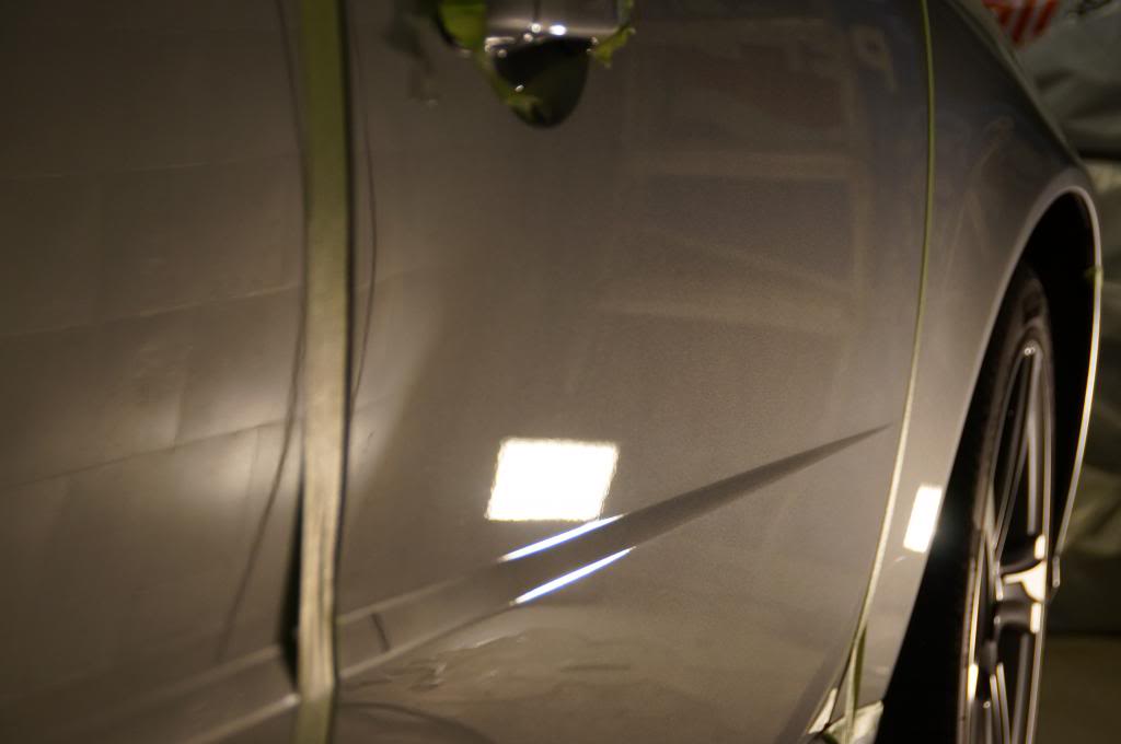

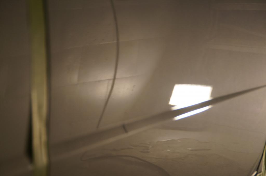

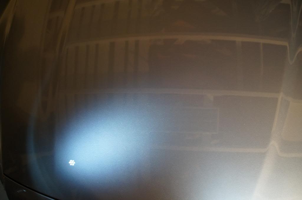

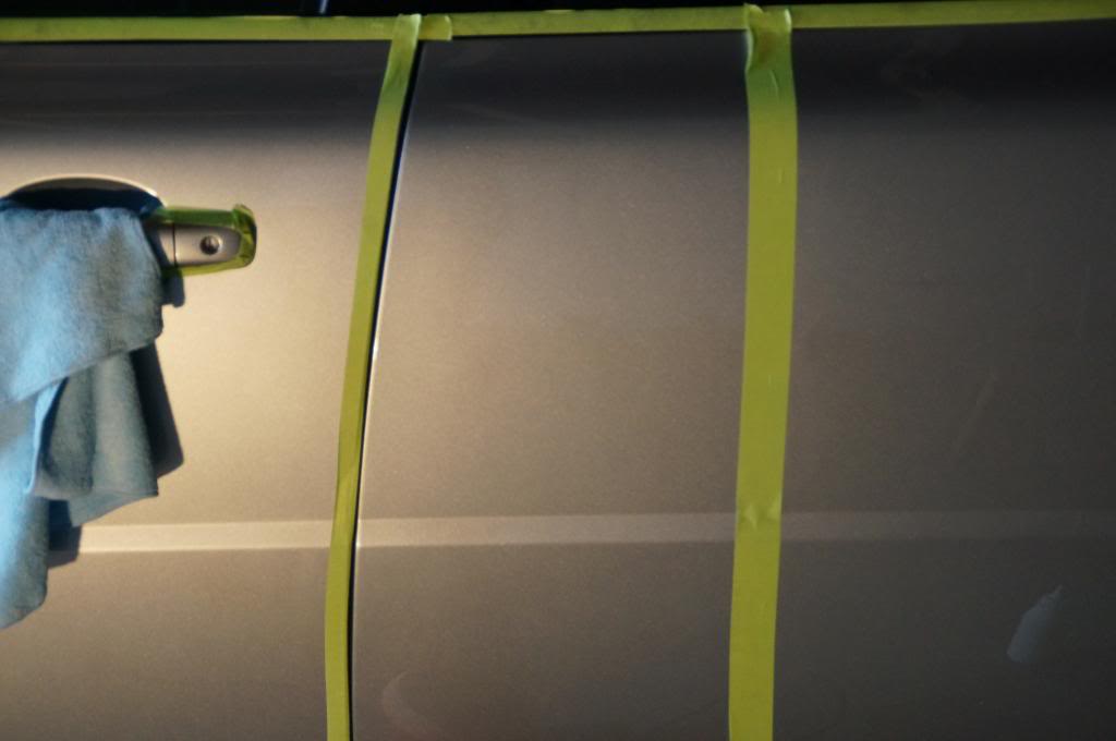

Sjekke med lys etter holo

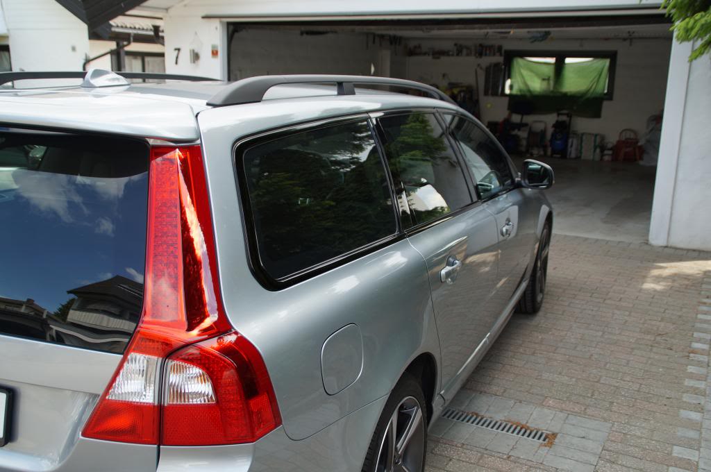

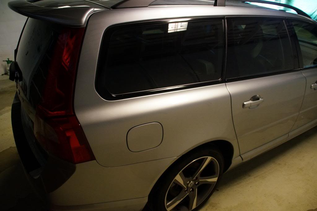

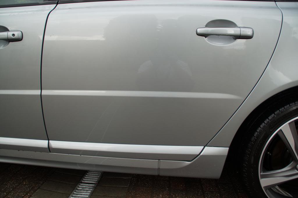

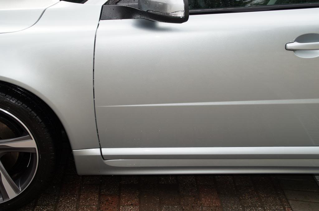

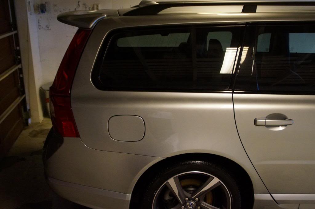

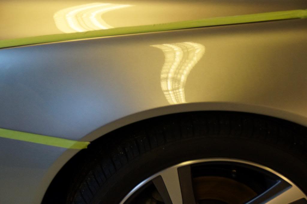

Kjørt ferdig hele siden venstre side

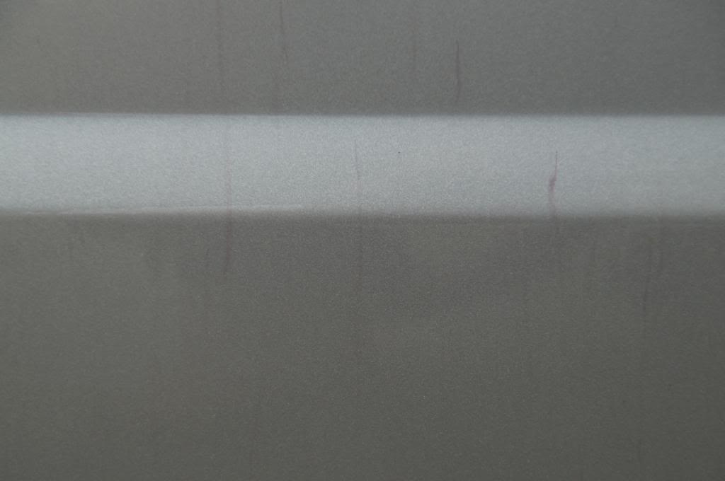

Hadde ripe på skjermen som var vanskelig og få fram , men s3 n tok den på første rund.

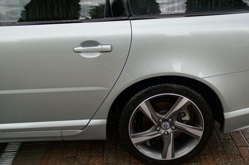

Høyre side slet litt med pasasjer døra ,men fikk bort ripen til slutt

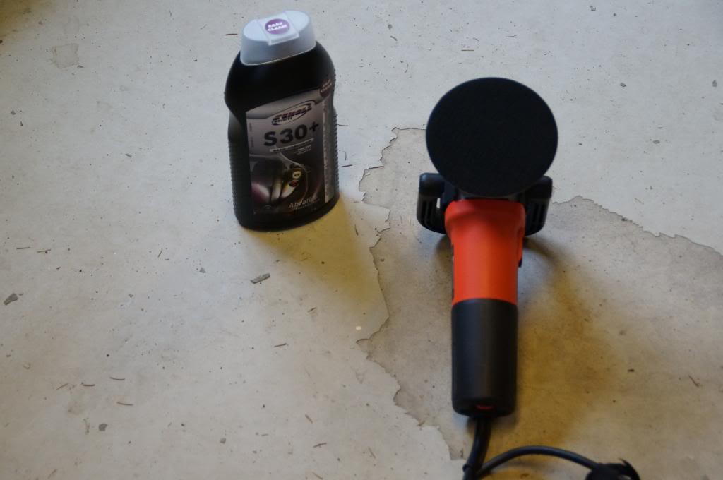

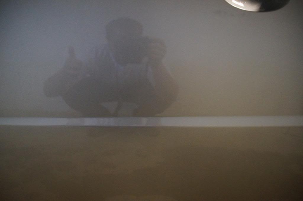

Så var det på tide med opphentig av glans med scholl s30 + . Måtte prøve ny das pro maskinen som jeg fikk i gave . Det ble brukt DA for å fjerne holos.
Spredde på 1 uten press og dro den opp på 3-4 med litt press , avslutet på 1 igjen uten press . Ble blankt .

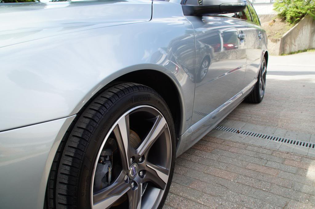

Så var det på tide med kose jobb .

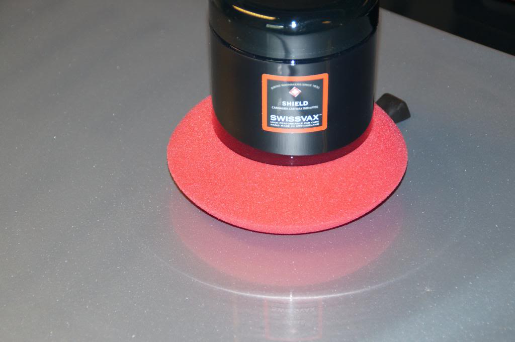

LSP ble shield fra swissvax
Den fikk ligge på i 4-5 timer .

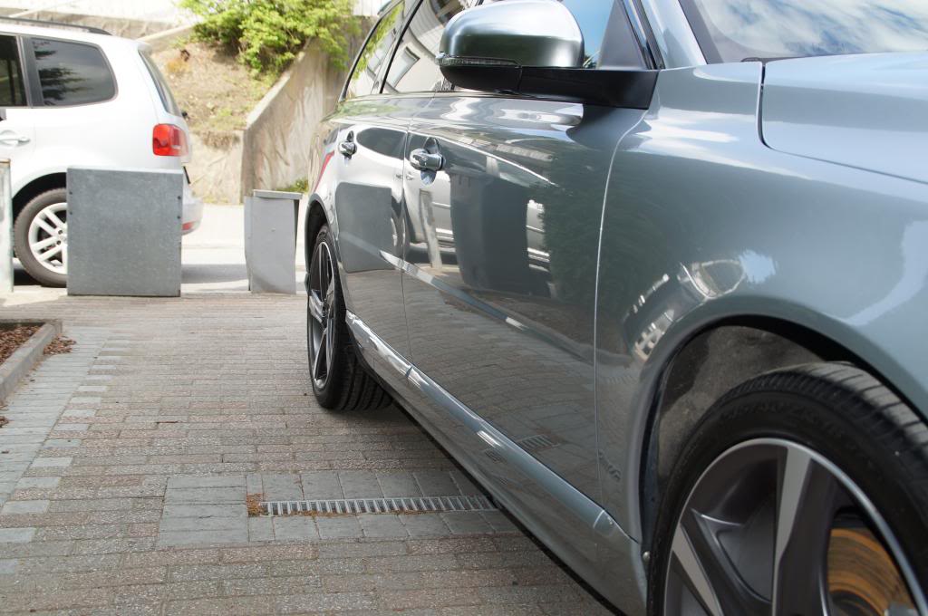

Kom noen tårer når jeg så hvor bra det ble haha
Kamera mannen her suger til å ta bilde tar gjerne i mot kurs for det

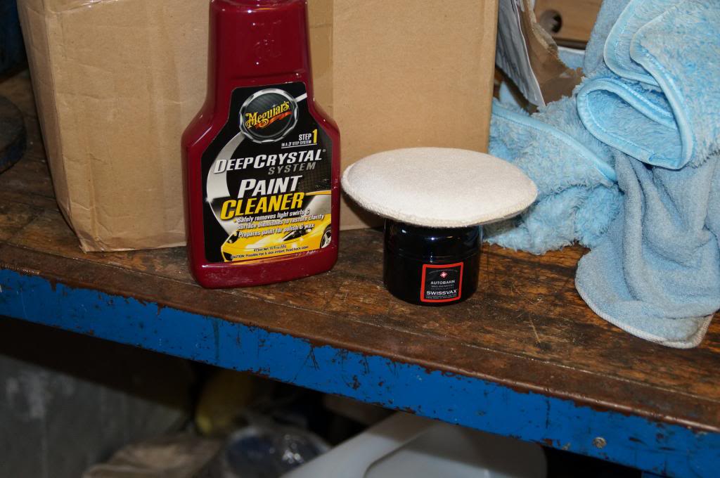

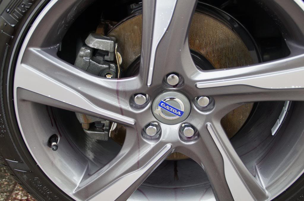

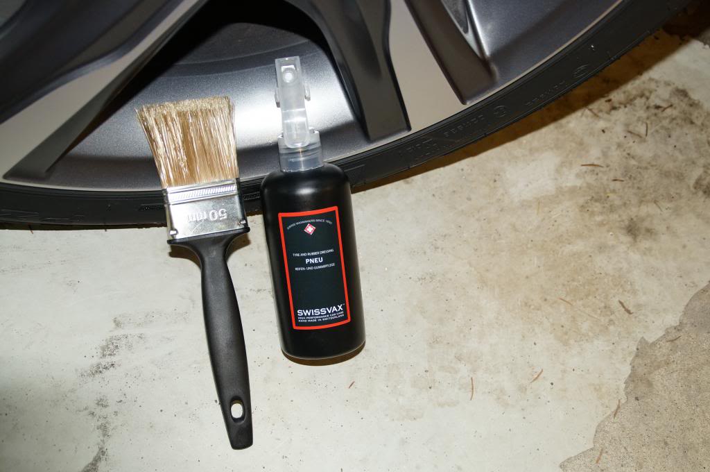

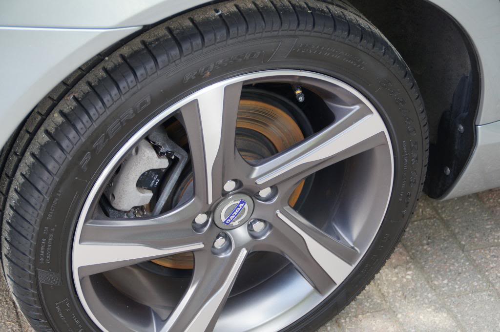

Felgen ble smørt inn først med lakk rens for og olje det opp litt , og etterpå ble det svissvaw autobahn
All gummy og plast fikk også kjærlighet

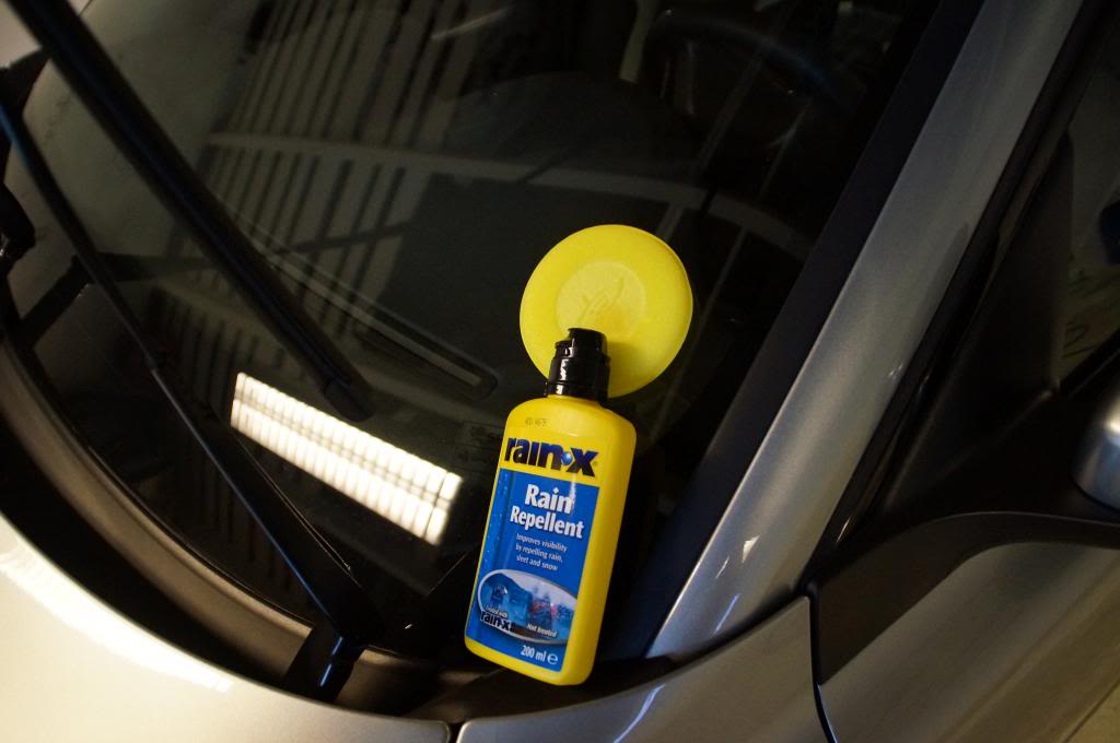

Alle vinduene ble smørt inn med rain x

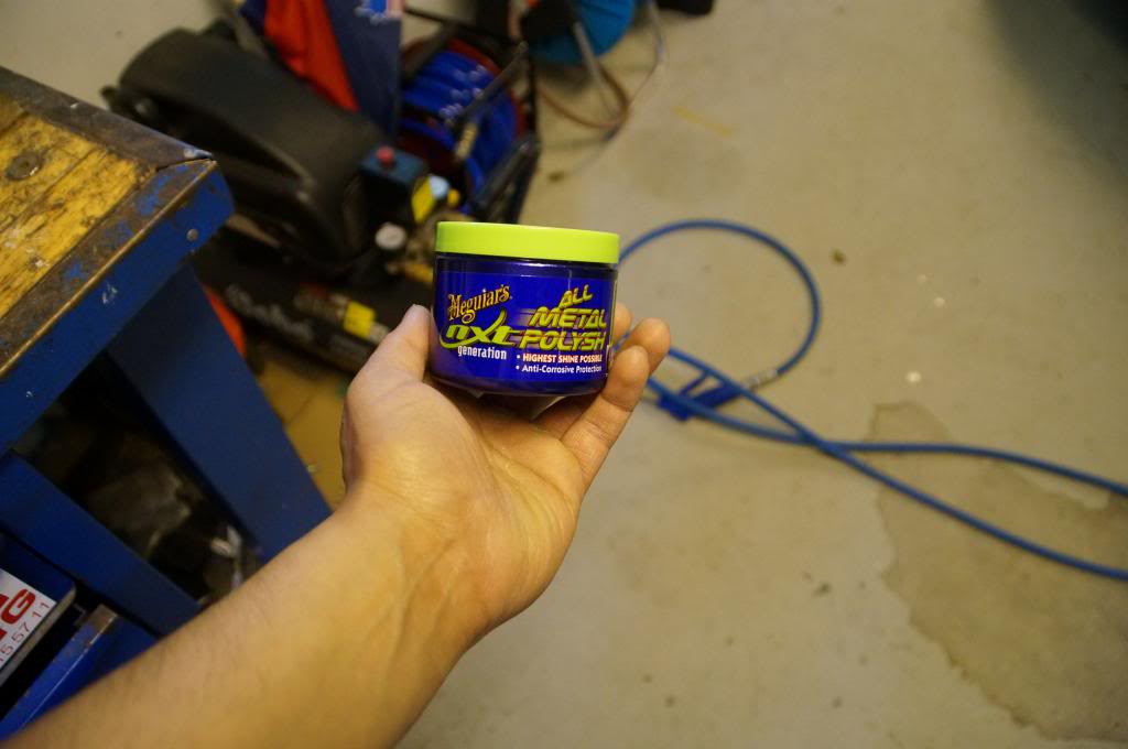

Grill , sidespeil , og potta ble smørt inn med meguars metall

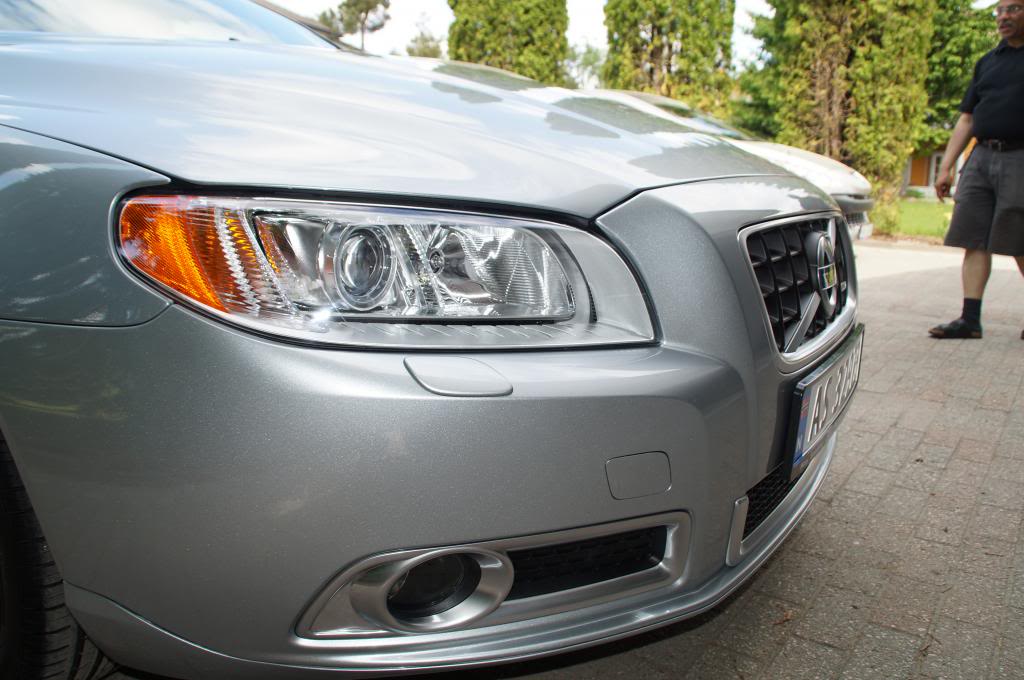

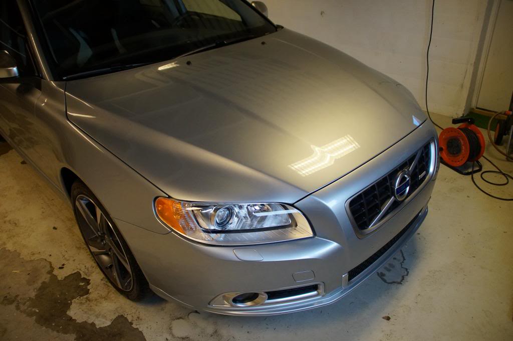

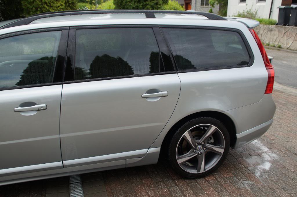

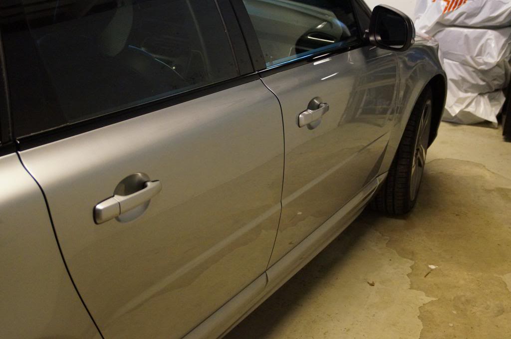

Bilen fikk svette i 24 timer i garasjen. Dagen etter gikk jeg over bilen med chemical guys sin quick detailer V7 , og den er bra.

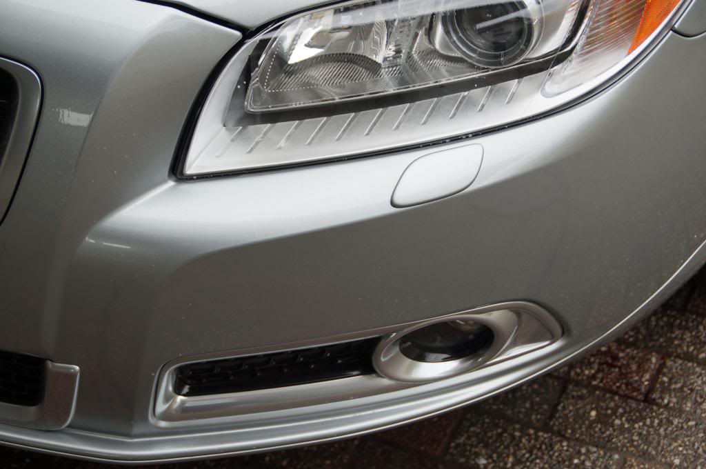

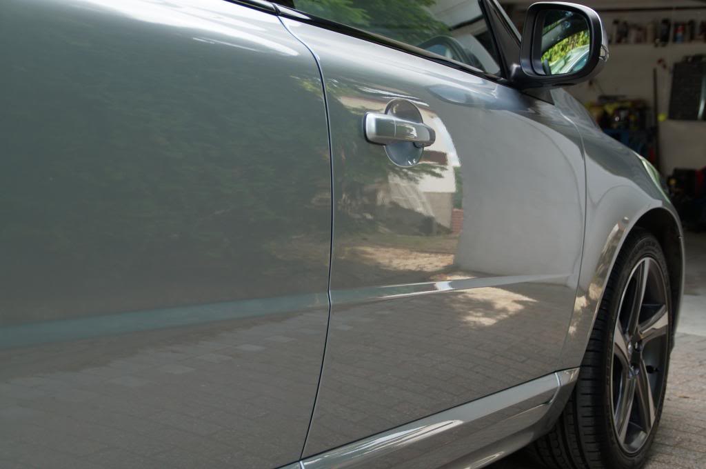

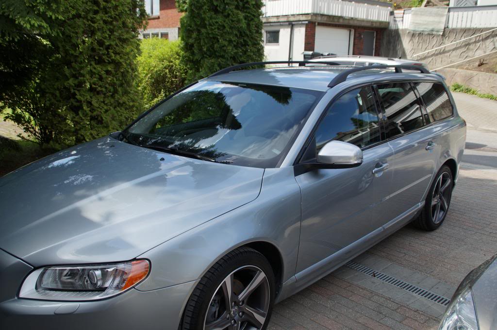

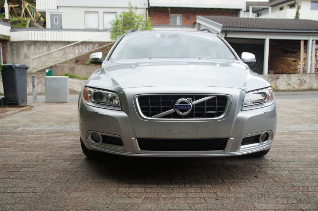

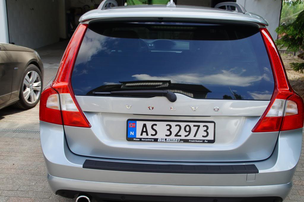

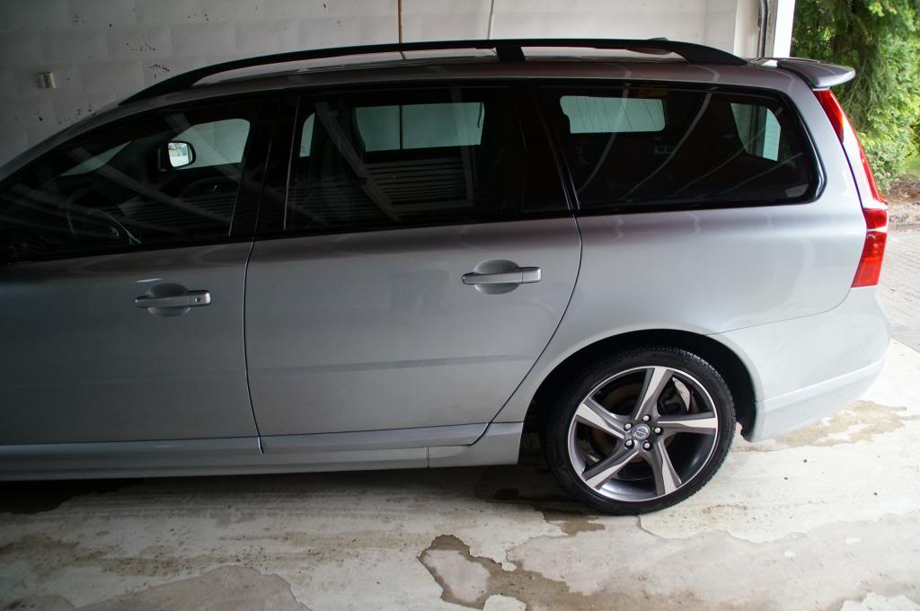

Så var det ferdig bilder .
Takk for meg og håper dere likte min første Show and Shine:)

Ser veldig bra ut det! Fikk fra en lekker dybde og glans i sølvfargen, thumbs up :)
www.swissvax.no
Meget godkjent på sølvfarget bil :) Bildene er gode synes jeg.Er ikke altid så enkelt å ta bilder inne i hvert fall.
Endret av hmsilset
Jeg likte absolutt din første Show and Shine! Grå lakk er veldig vanskelig å ta 50/50 bilder på, men tydelig at det ble veldig blankt. Ser ut som du har gjort en god jobb her, og vi ser frem til mange gode jobber fra deg fremover :thumbup:

Knall debut på S&S dette og resultatet ble blankt og pent.
Testet du noe mildere kombo på første steget? Viktig å ikke gå grovere til verks enn nødvendig :)
Ser frem til flere jobber fra deg :)

Takk for hyggelige tilbakemeldinger alle sammen :)
Nydelig sluttresultat!!!
