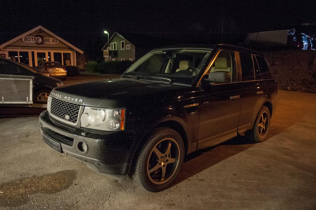

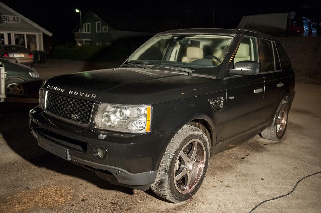

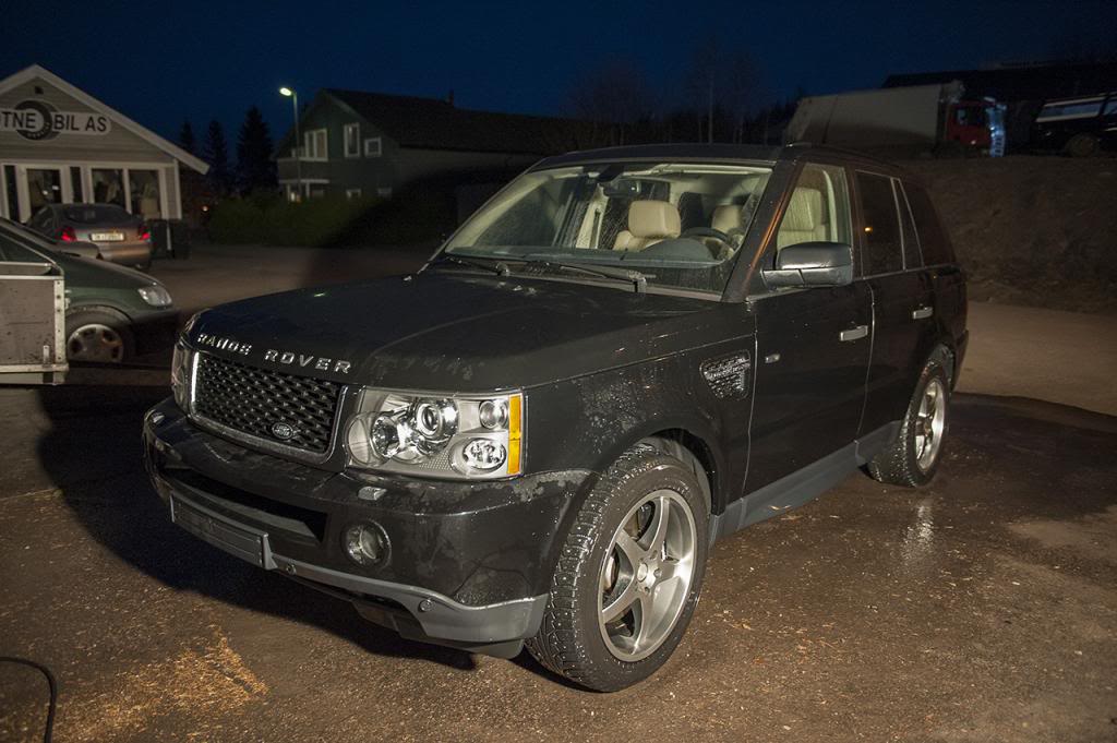

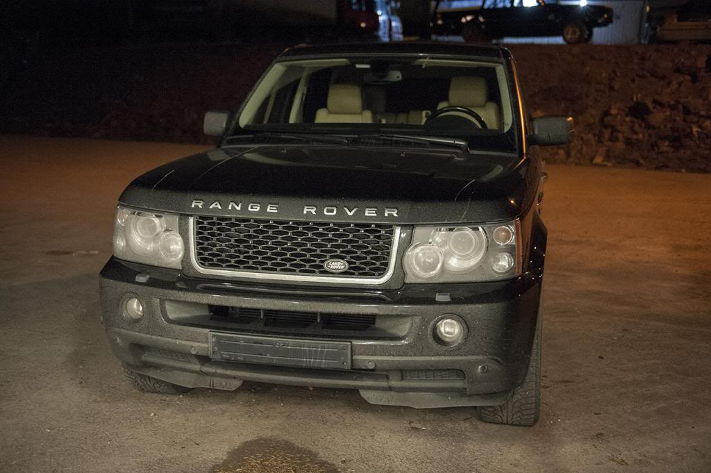

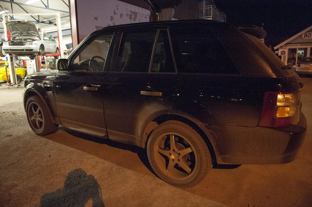

Møtte eier kl 06:30 på avtalt sted for å starte jobben.

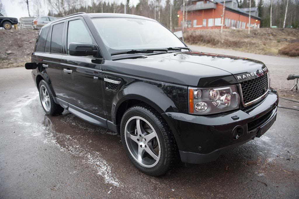

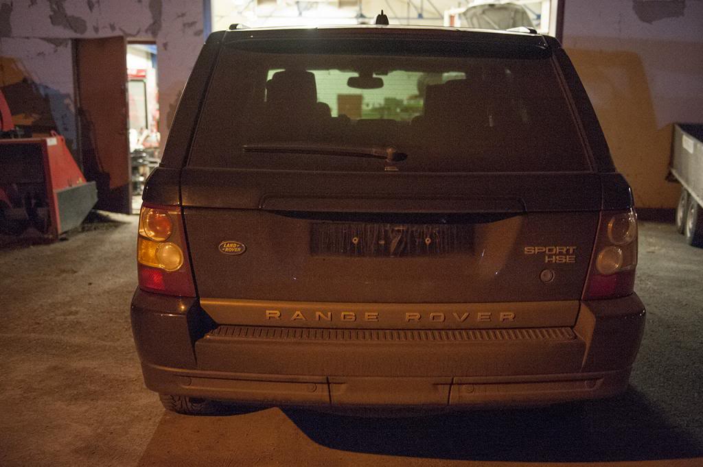

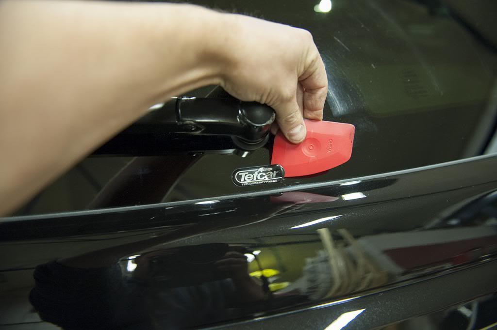

Begynner som vanlig med å ta av skilter og ta bilder før start. Så tidlig er det ganske mørkt så bildene er ikke de beste her.

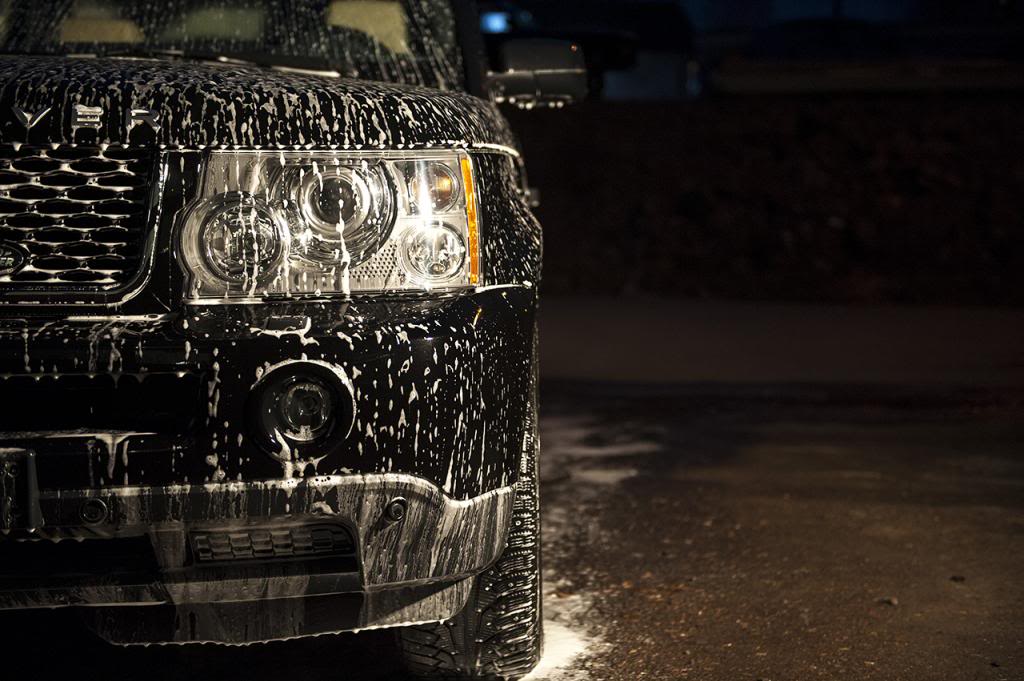

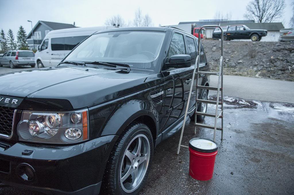

Vasken begynner med Prickbort fra vinduer og ned.

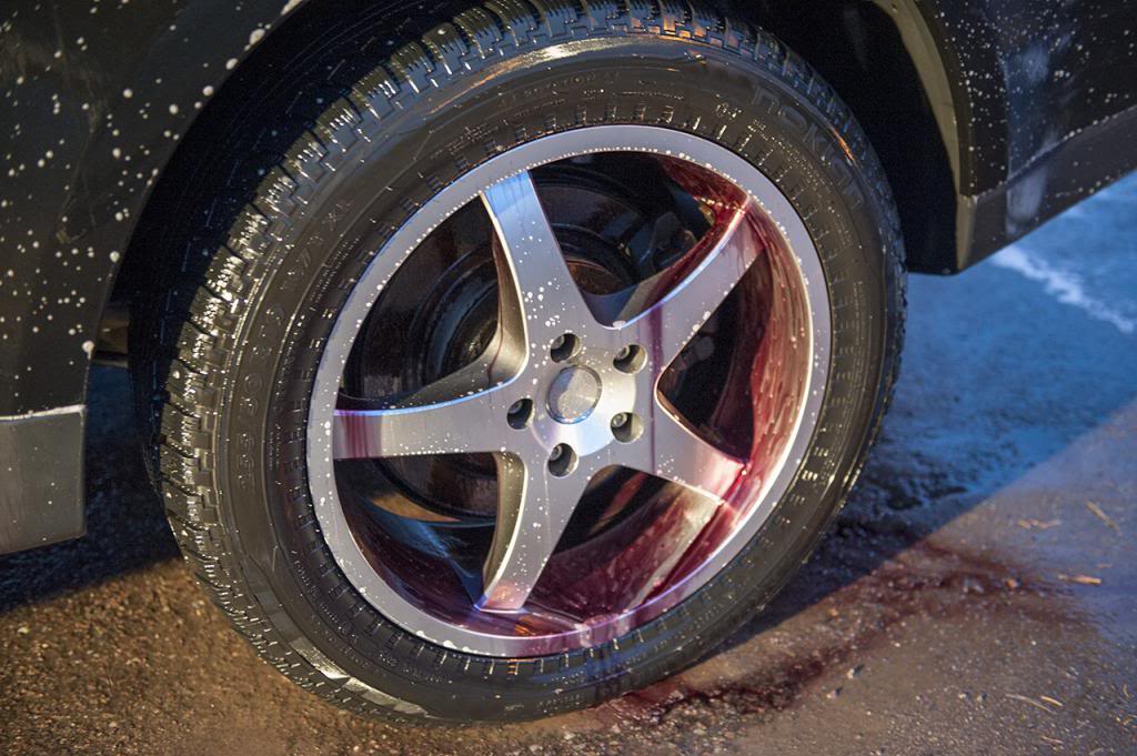

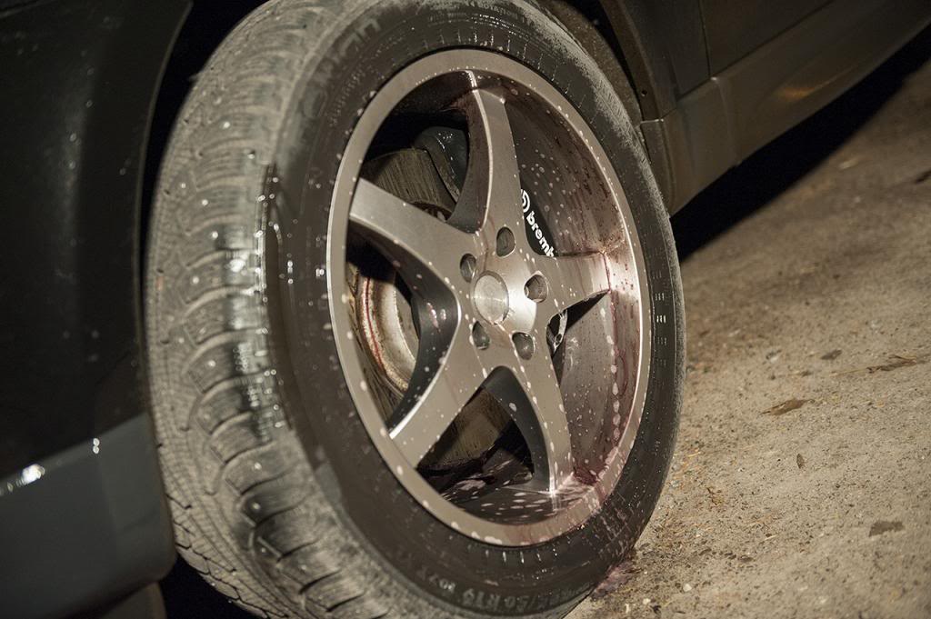

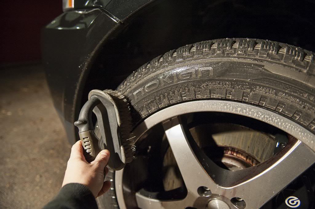

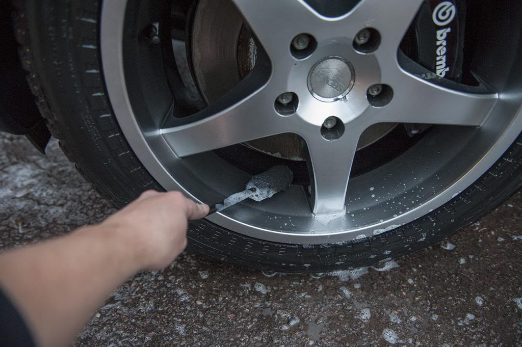

Felger fikk Sholl RIM7 1:1

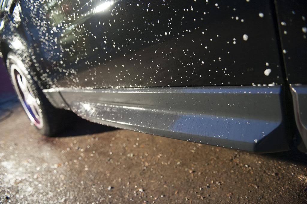

Dekksider ble skrubbet med Surfex HD 1:5 mens de andre kjemikaliene fikk virke.
10 minutter senere ble alt avspylt.

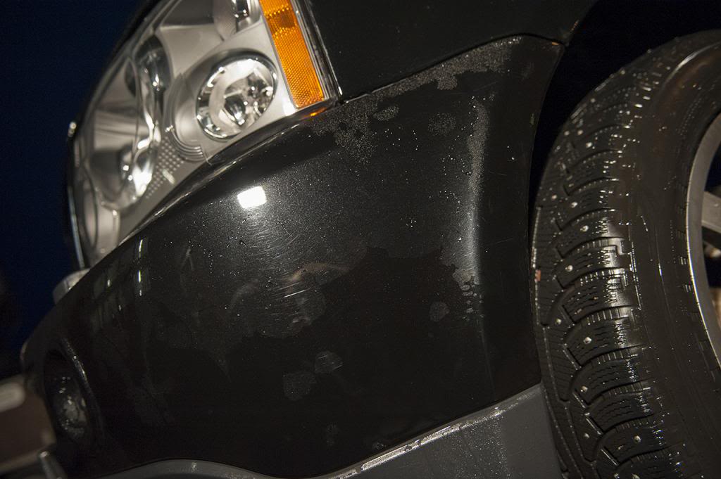

Etter første avspyling så det slik ut. Begynner allerede her og ane tilstand på lakk.

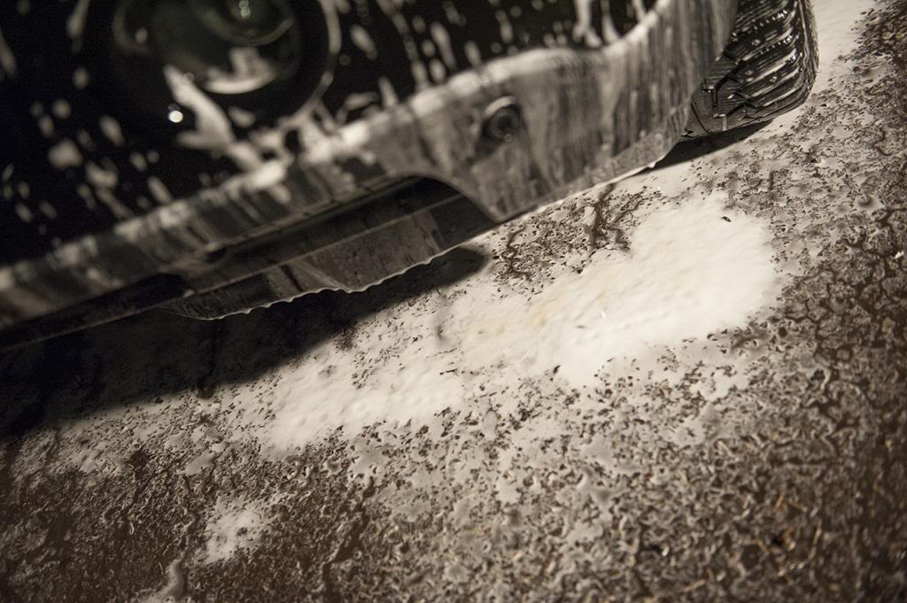

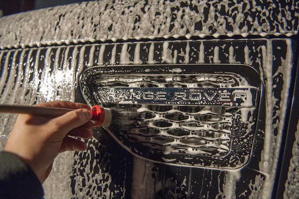

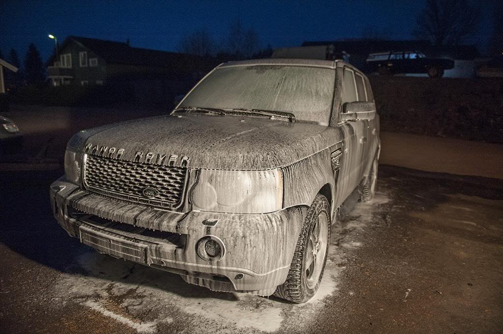

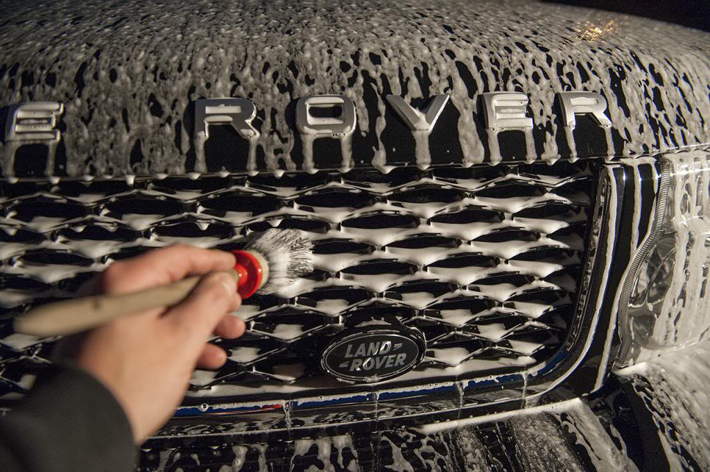

Neste produkt ut er Surfex HD 1:5 på hele bilen som fikk virke ca 10 minutter før det ble toppet med Autofoam som fikk ligge ytterligere 10 minutter.
Denne tiden ble brukt til kriker og kroker med detail kost.

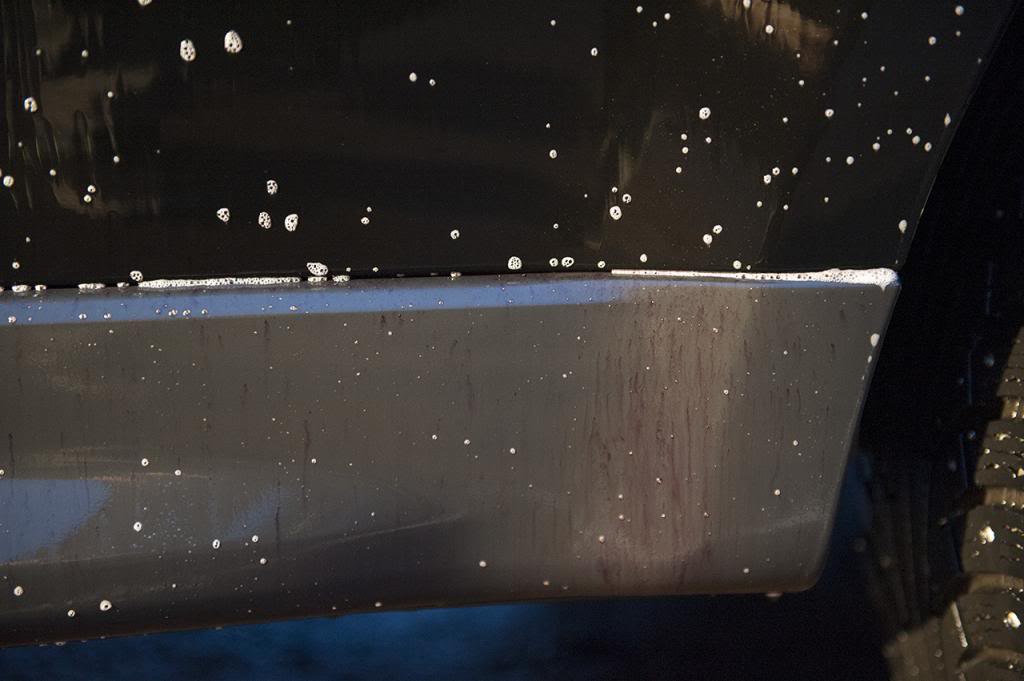

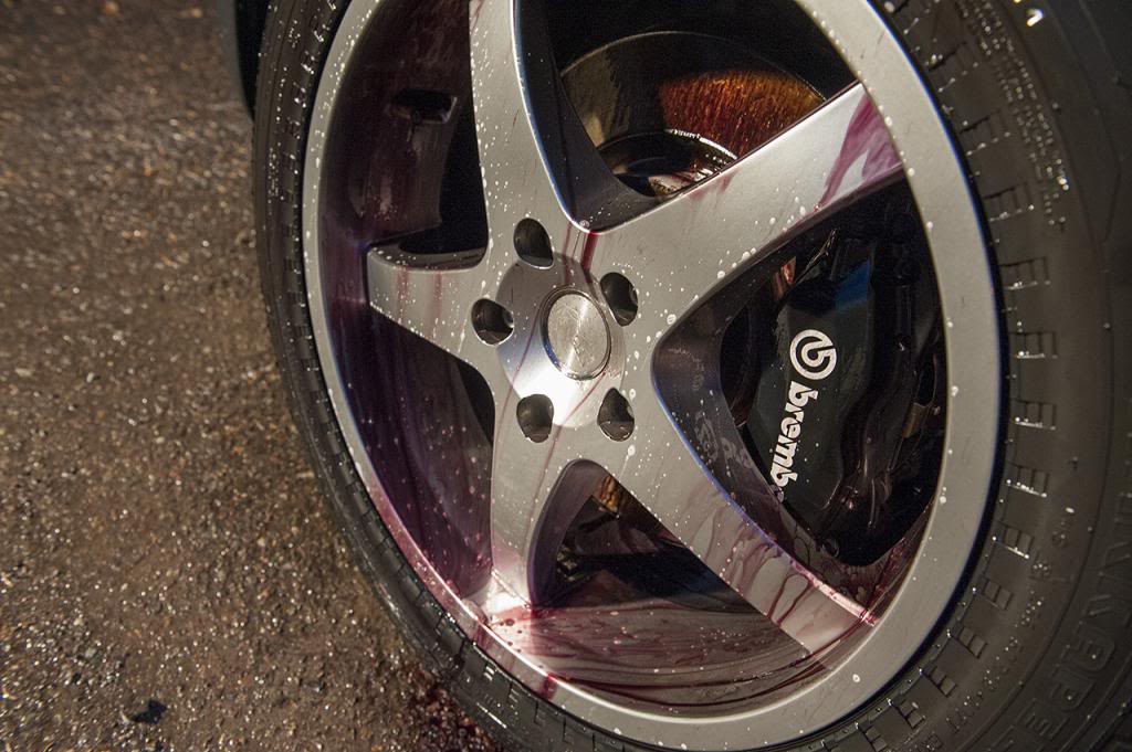

Etter nok en avspyling var det nå Korrosol som fikk jobbe med lakk og felger. Var mye snadder å finne her, spesielt på felger.
Korrosol ble avspylt og håndvasken stod for tur. Den foregikk med CG Maxi Suds II i bøtta og Zymol svamp som vaskeredskap.
Stor bil krever også litt ekstra redskaper for å rekke til over alt.
Felger ble vasket med samme såpeblanding og diverse børster.
Bilen er nå ren og vannet henger godt igjen på samtlige paneler.

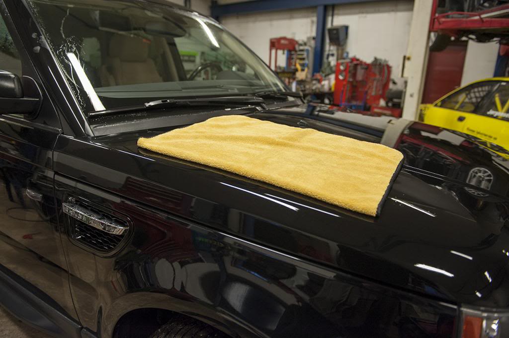

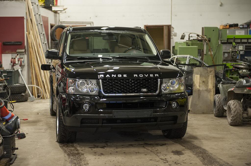

Kjørte da bilen inn i varmen for tørk og videre inspeksjon.
Tørk ble utført med CG Miracle Dryer.

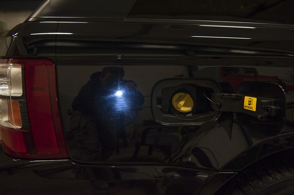

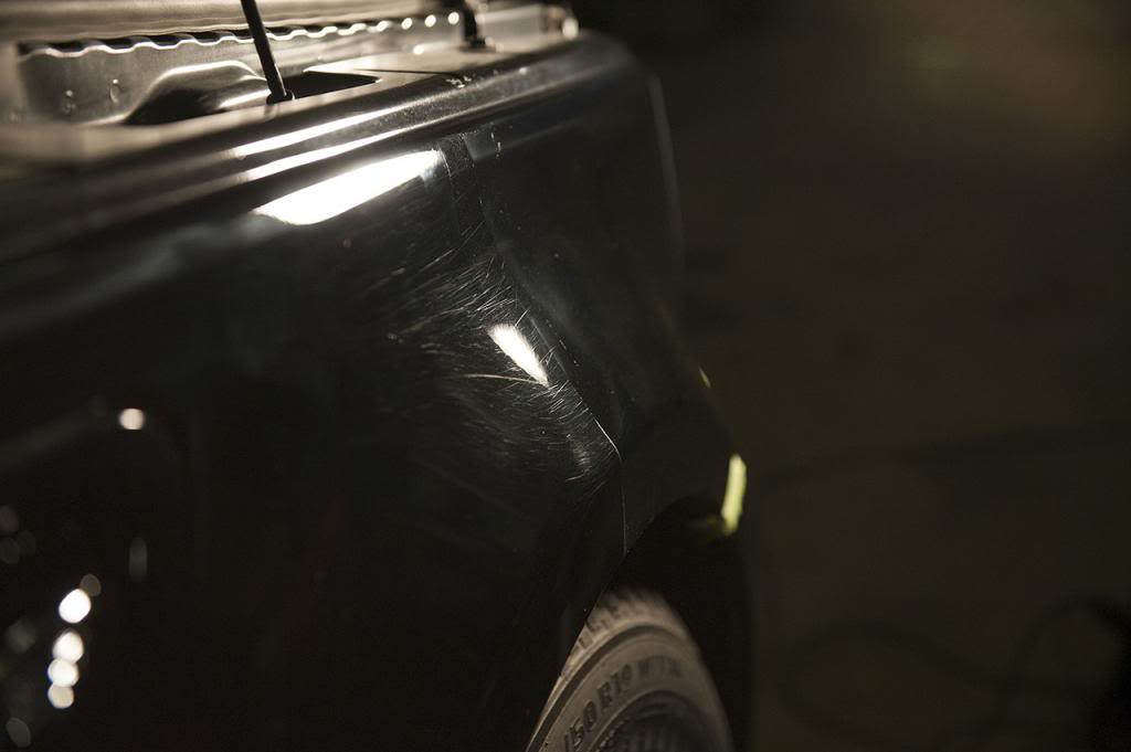

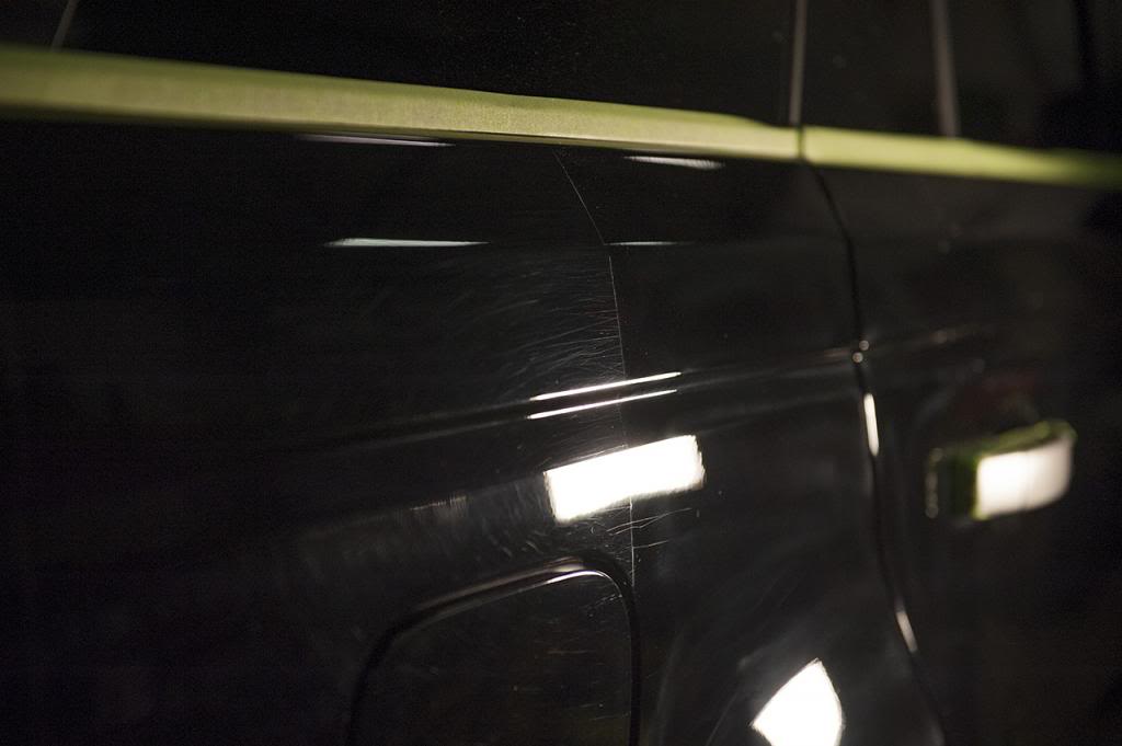

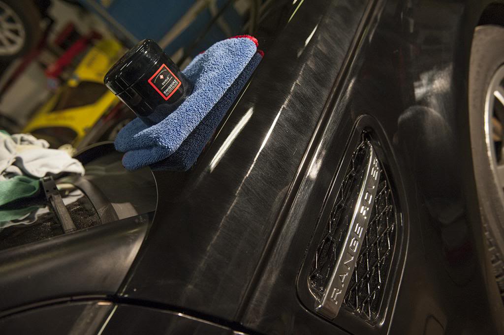

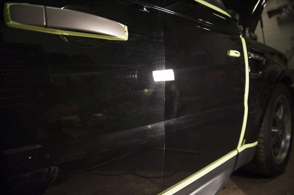

Så til tilstanden på lakk. Lar bildene tale for seg selv her.

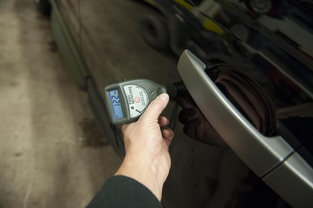

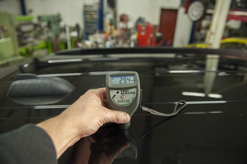

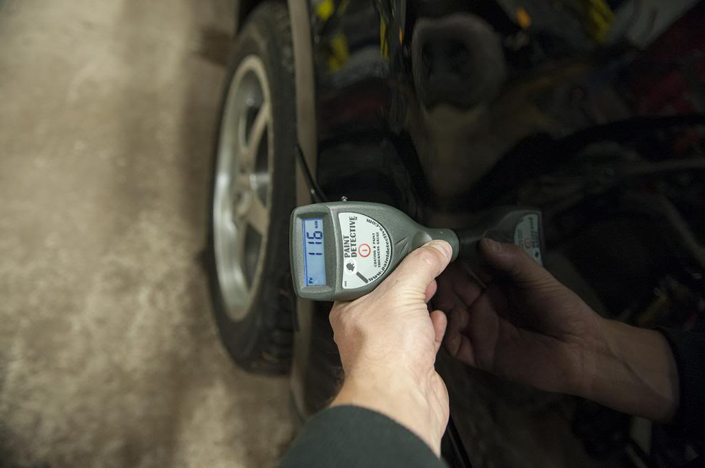

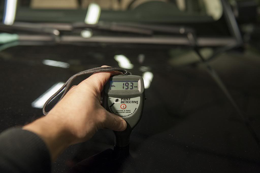

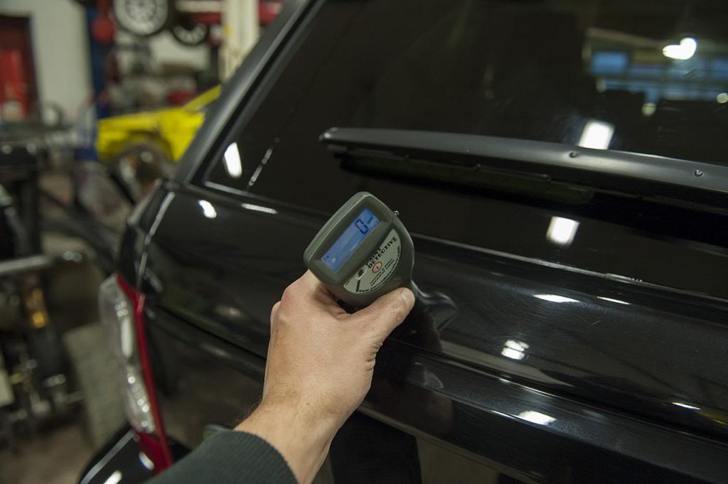

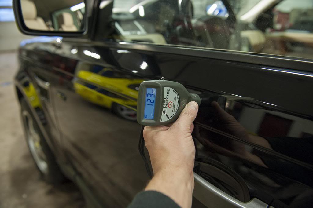

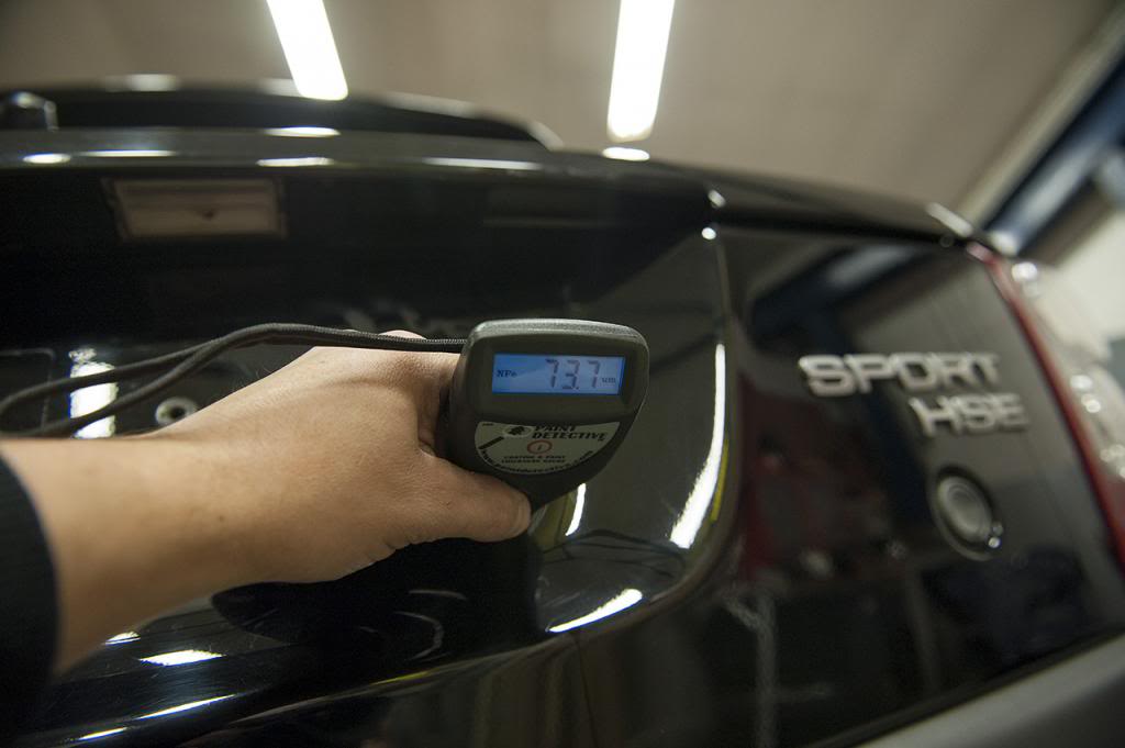

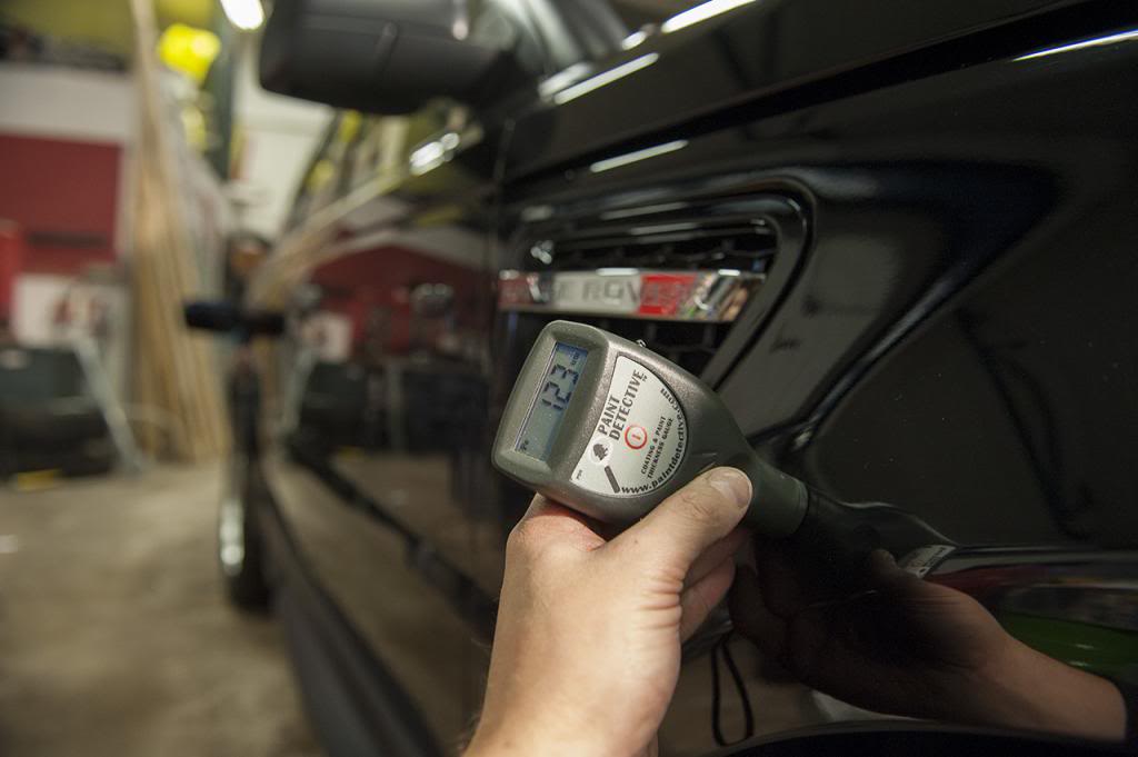

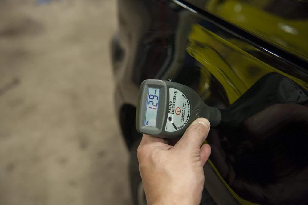

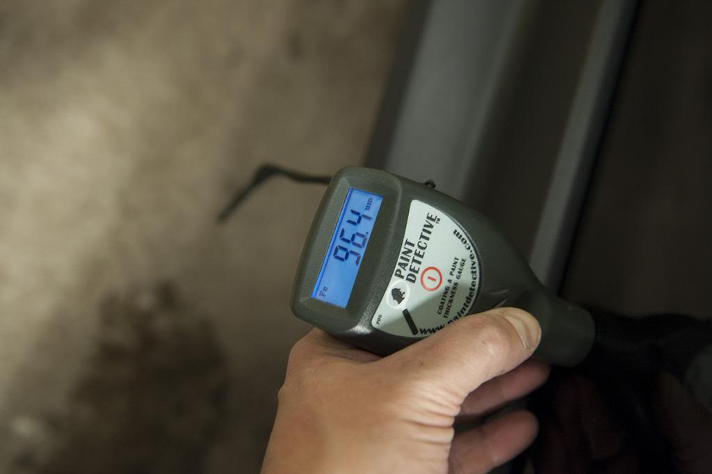

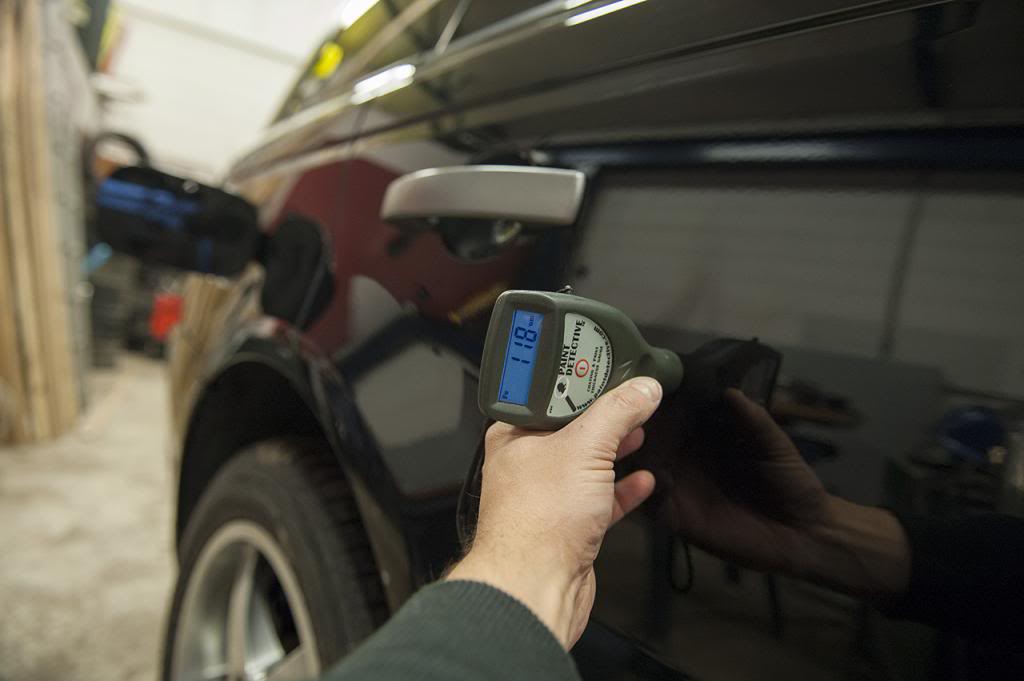

Lakkmålinger var neste trinn og er et gjennomsnitt etter 5-6 målinger pr panel.
Panser var omlakkert.
Venstre forskjerm

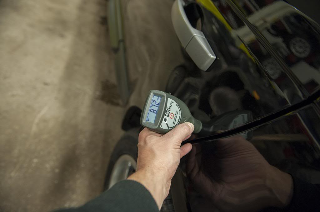

Venstre fører dør hadde et par punkter med lite lakk
Resten av venstre fører dør hadde dette snittet.
Venstre bakdør hadde også noen punkter med lite lakk.
Mens resten av venstre bakdør hadde dette snittet.
Venstre bakskjerm.

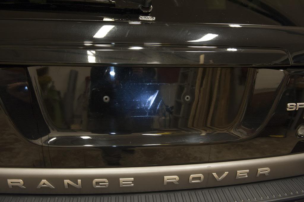

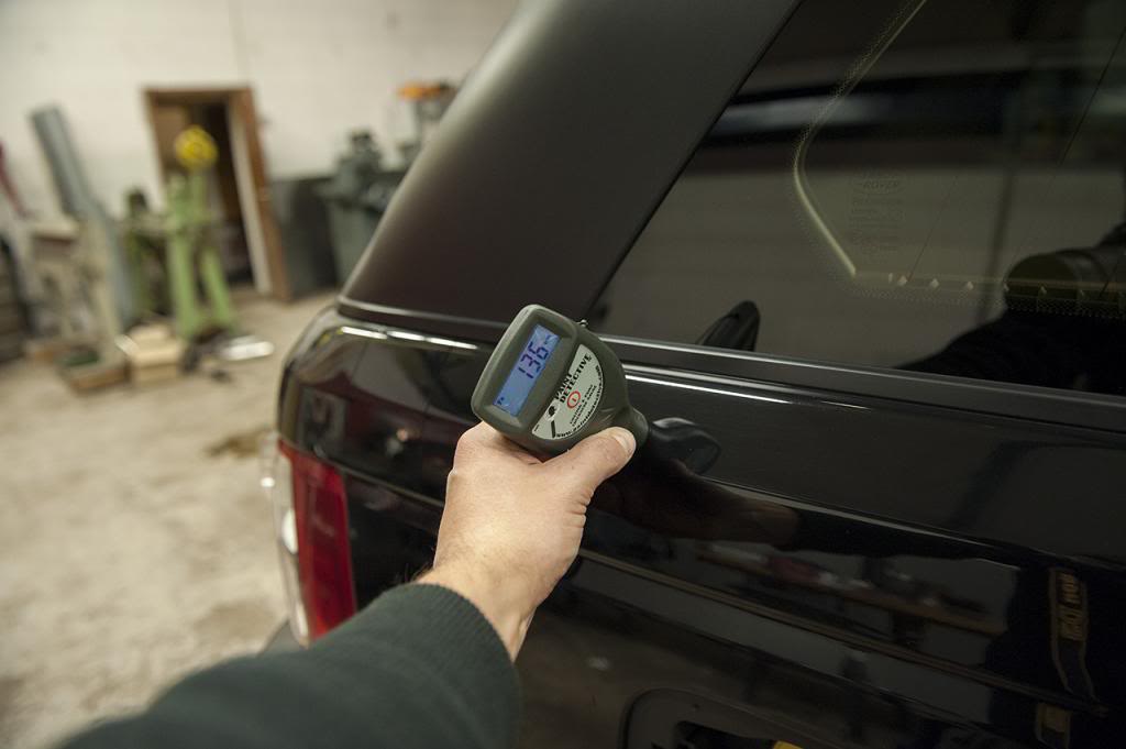

Øvre del av bakluke er plast.
Resten av bakluka hadde generelt veldig lite lakk.
Høyre bakskjerm.
Høyre bakdør
Høyre dør forran.
Høyre forskjerm.
Taket var også omlakkert.

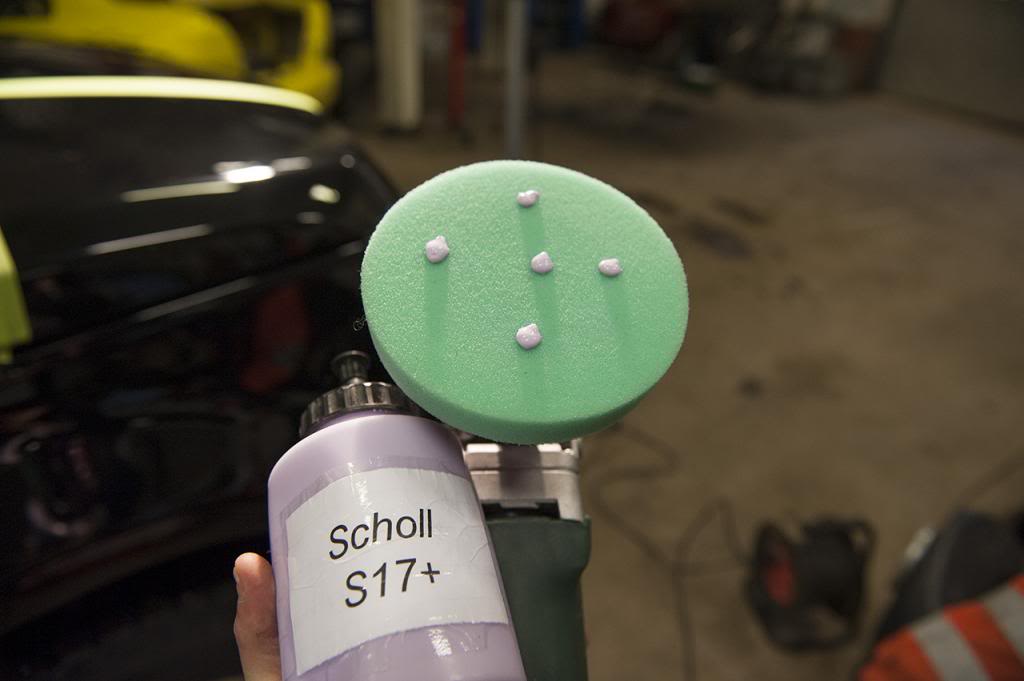

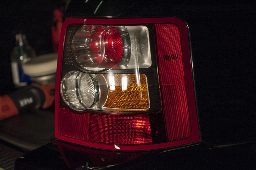

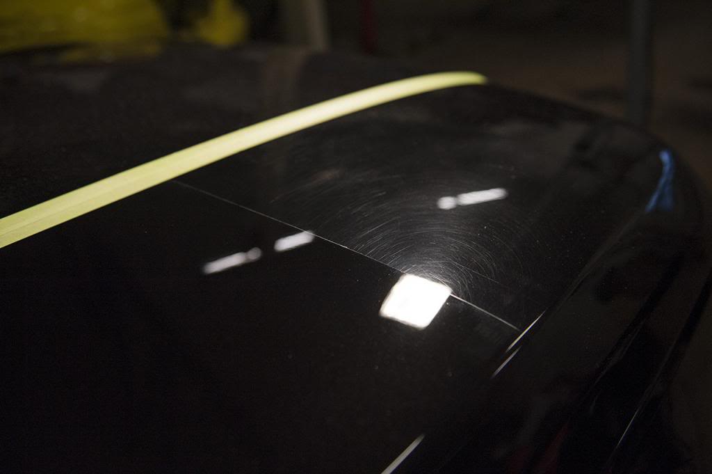

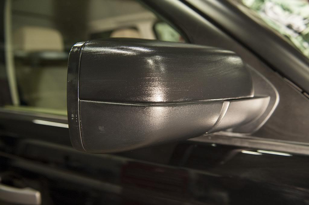

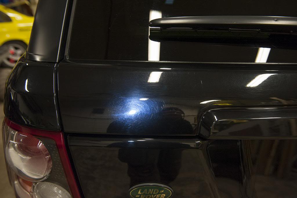

Tapet opp et testfelt på panser og startet med Scholl S17+ på grønn Uber med Metabo roterende maskin.

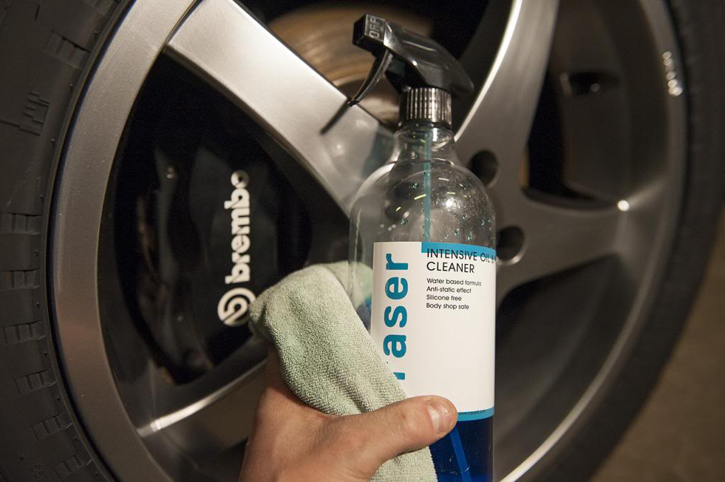

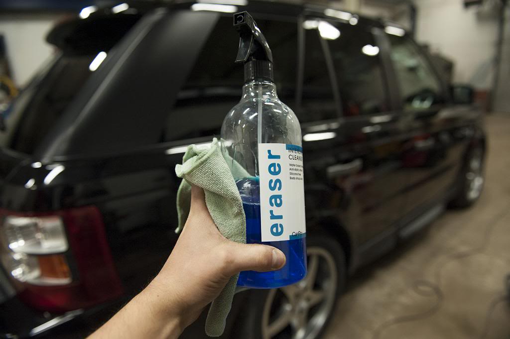

Wipedown med Carpro Eraser for å være sikker på at oljer fra polish ikke skjuler noe.

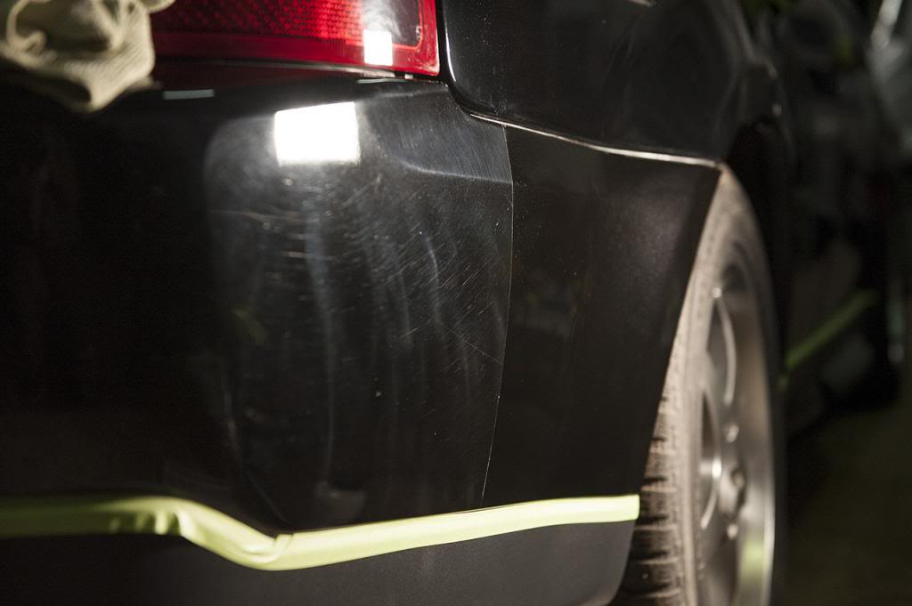

Det tok seg av swirls men la igjen en del RDS så her måtte jeg grovere til verks.
Ladet da Metabo`en med lilla Scholl og Menzerna FG400 som la igjen et godkjent resultat.

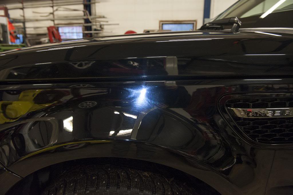

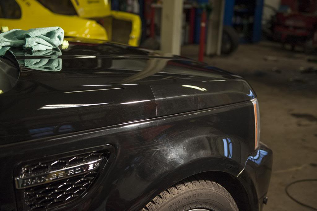

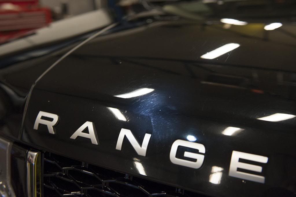

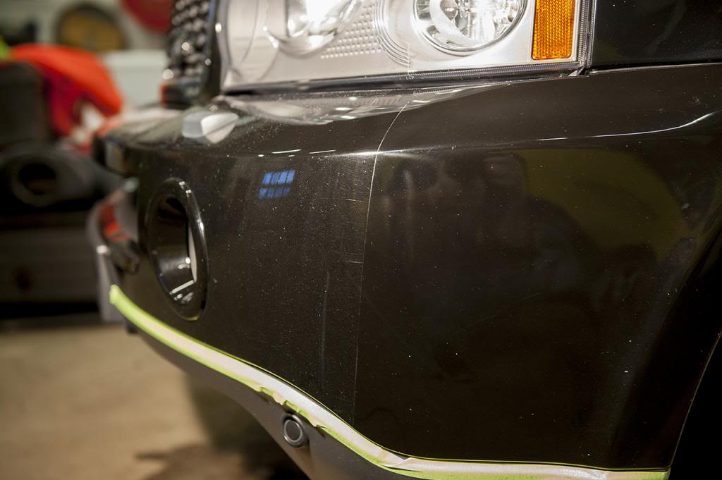

50/50 fra panser.

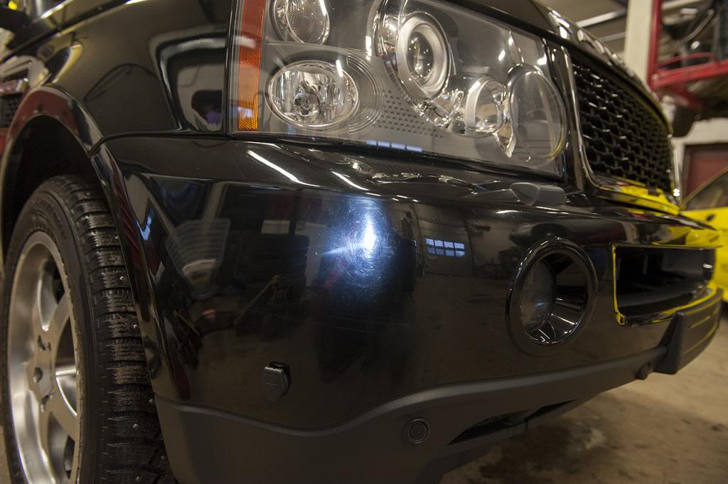

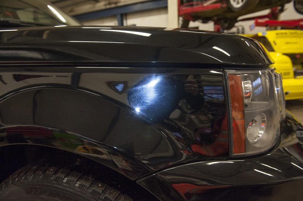

50/50 frontfanger.

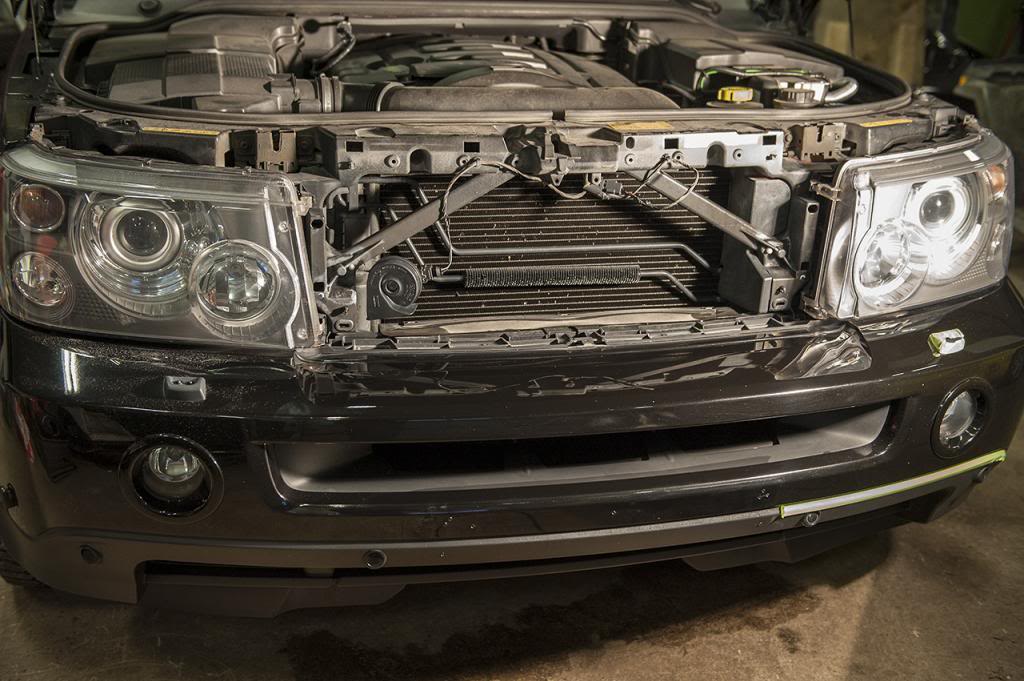

Grillen ble fjernet for bedre tilkomst på toppen av frontfanger.

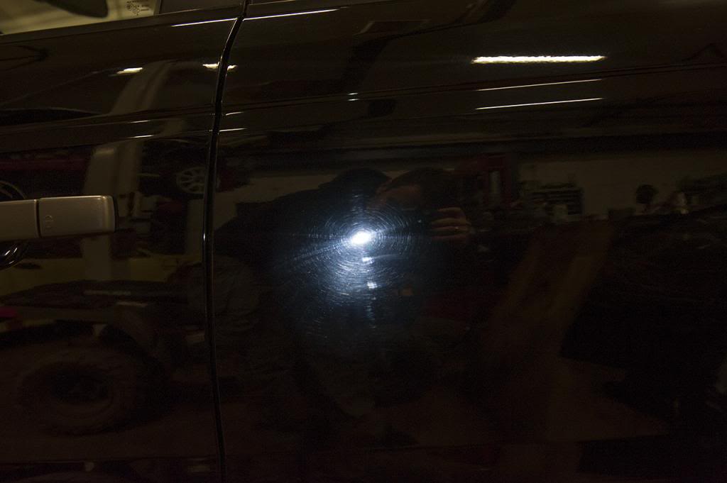

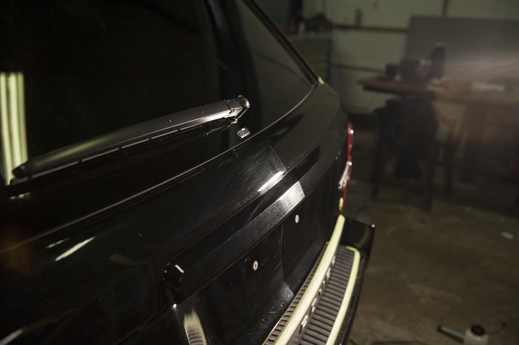

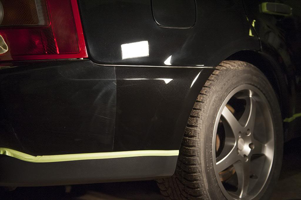

På resterende paneler begynte frustrasjonen å melde seg. Kombinasjonen som fungerte smertefritt på panser ble plutselig håpløs. Alle mulige kombinasjoner som var grove nok til å fjerne ønsket mengde slitasje kladdet, kjørte tørt og la igjen kjørespor og hologrammer av en annen verden.
Etter mye testing og feiling endte jeg opp med samme kombinasjon som på panser men med Flex DA istedet.
Måtte da kjøre en ekstra runde per panel for å bli fornøyd men kombinasjonen oppførte seg i det minste litt bedre enn på roterende.

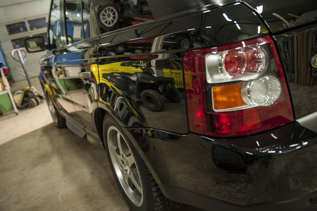

Videre følger litt 50/50 underveis.

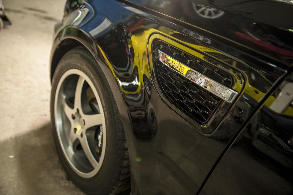

Etter grovsteget ble wipedown utført med Carpro Eraser.

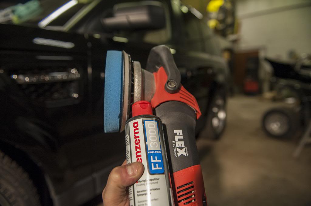

Finsteget hadde jeg småtestet litt underveis i grovsteget for å forsikre meg om at dette ryddet opp i all galskapen som ble laget av førstesteget.
Flex DA med Menzerna FF3000 på blå Uber uførte en strålende innsats i sluttspurten å la igjen en flott finish.

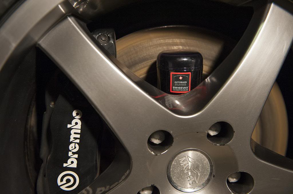

LSP for vinteren ble Swissvax Shield.
Gikk over felger med Carpro Eraser før Swissvax Autobahn ble lagt.

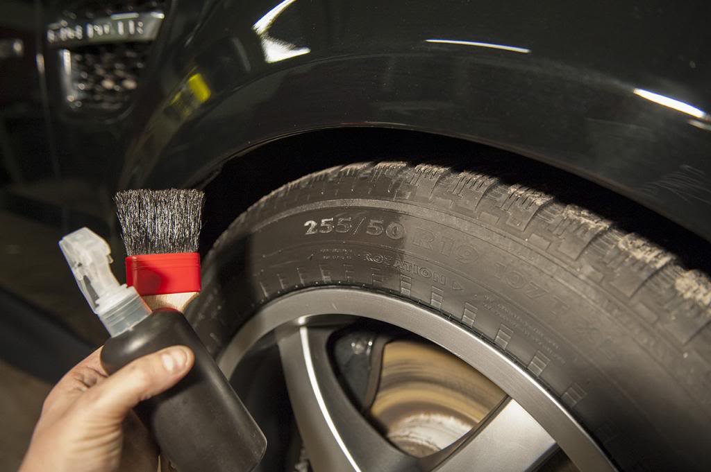

All utvendig plast fikk en runde med Carpro Pearl.
Samme produkt til dekksider.

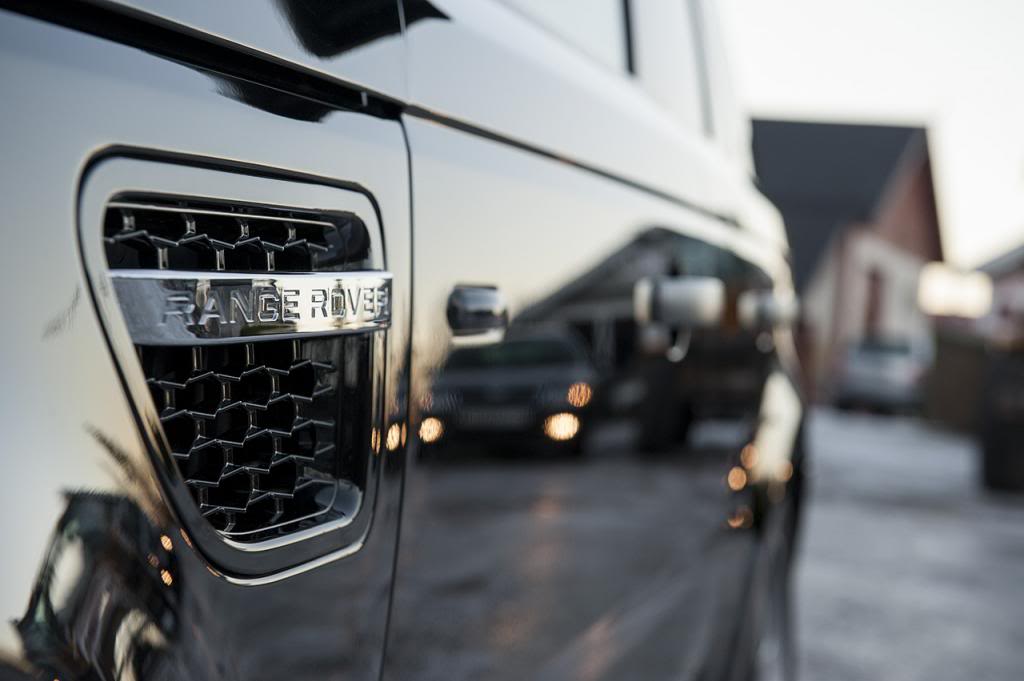

Vinduslister fikk en makeover med Swissvax Seal Feed.

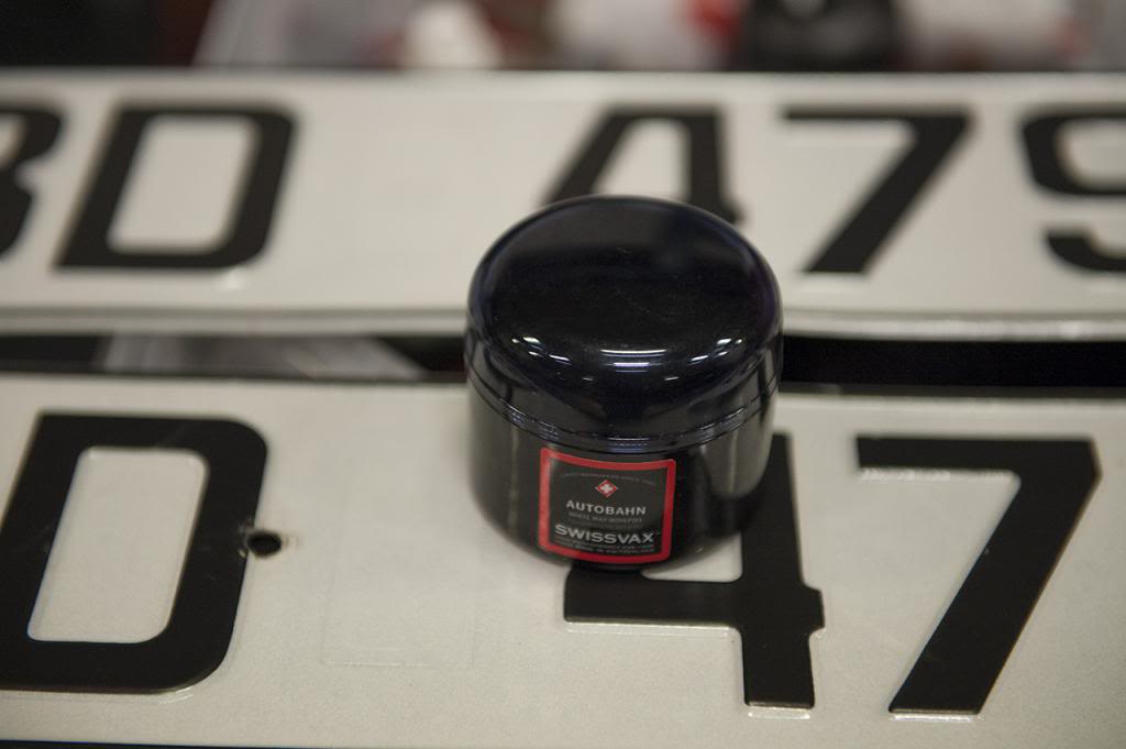

Skiltplatene fikk smake Swisvax Autobahn.

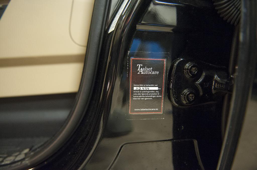

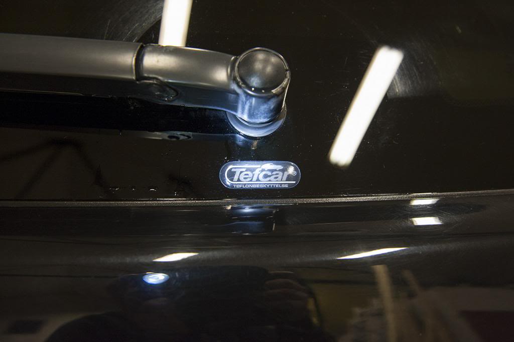

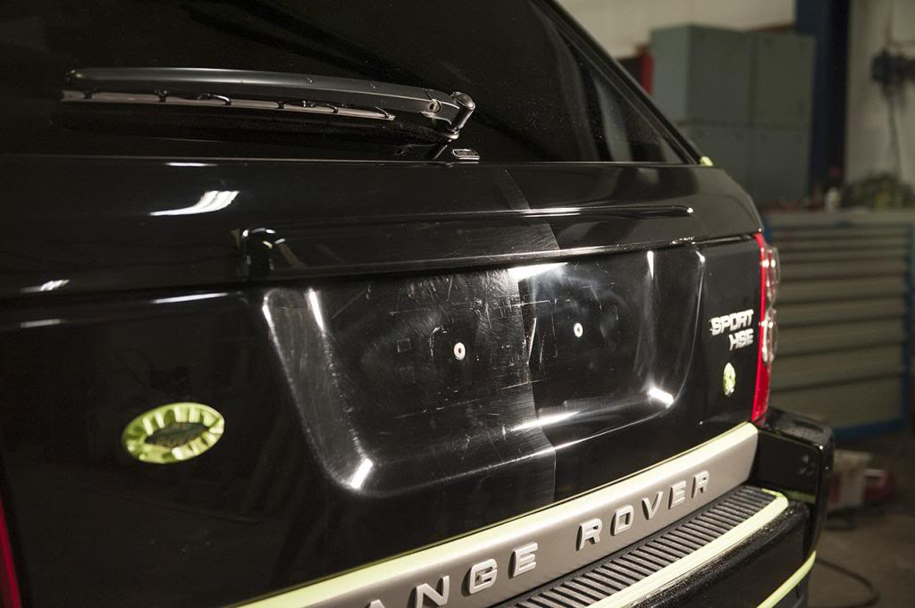

Så gjenstod 2 små detaljer før bilen var klar.
Denne gjelder ikke lengre og ble erstattet med....
Denne, litt mer diskret plassert.

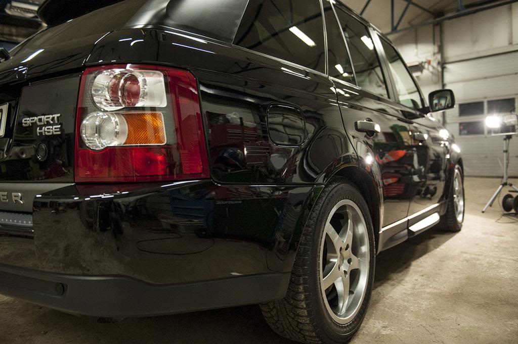

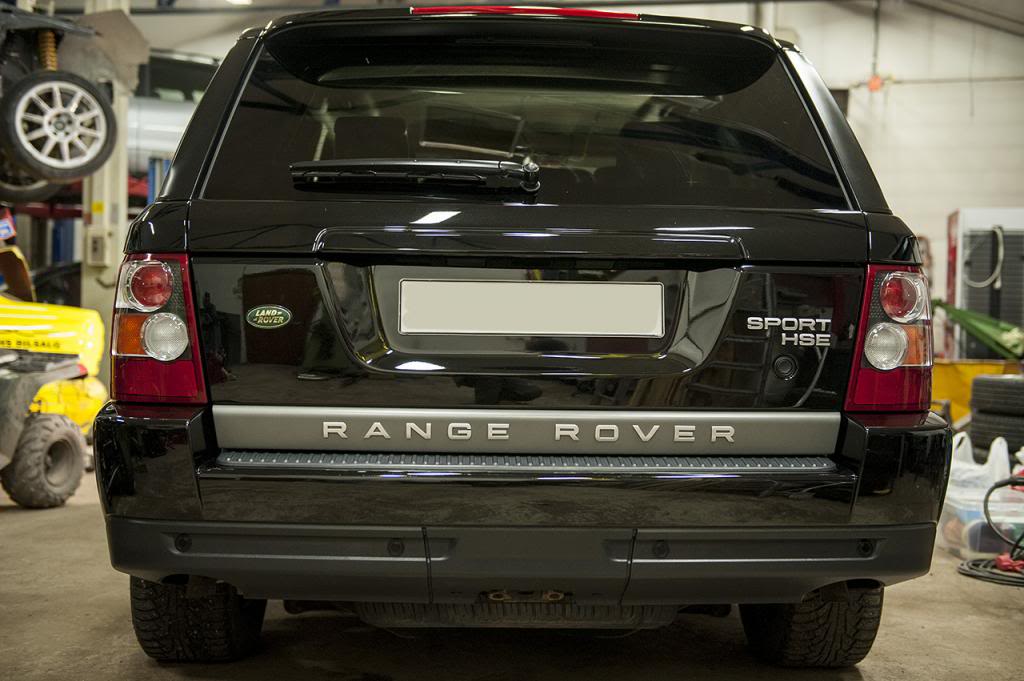

Avsluttet dagen med noen bilder innendørs.

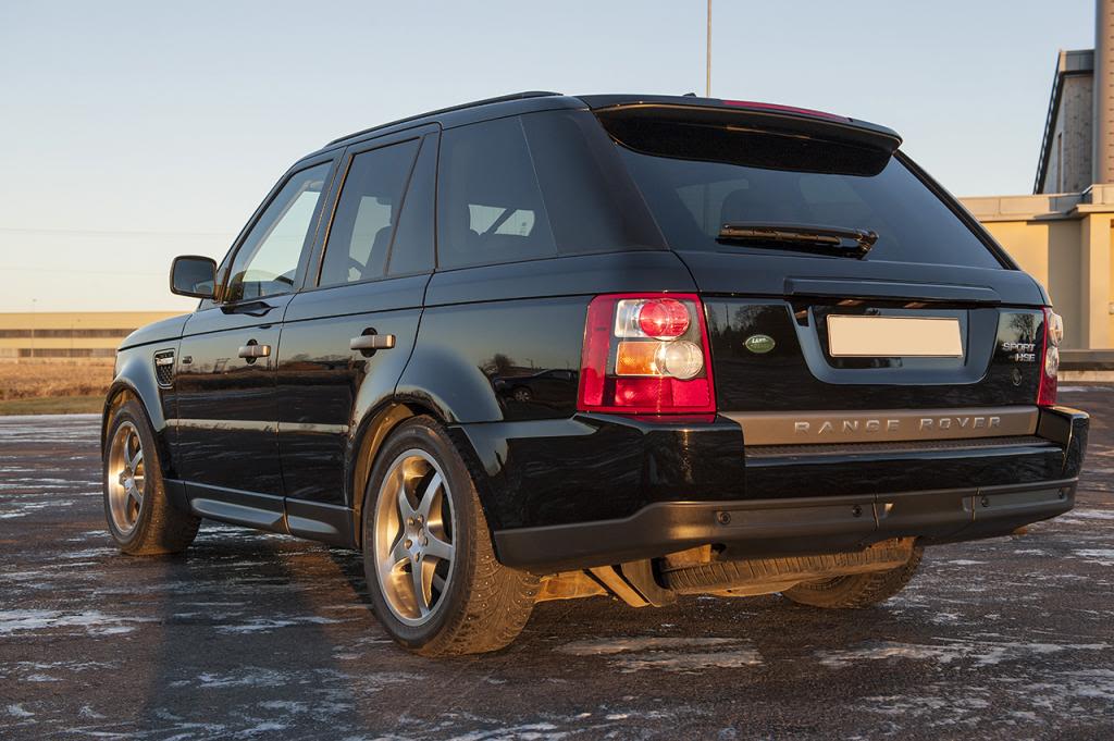

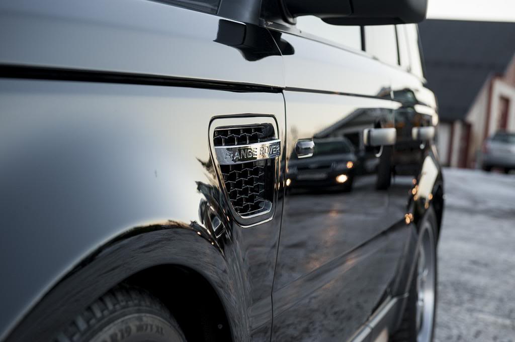

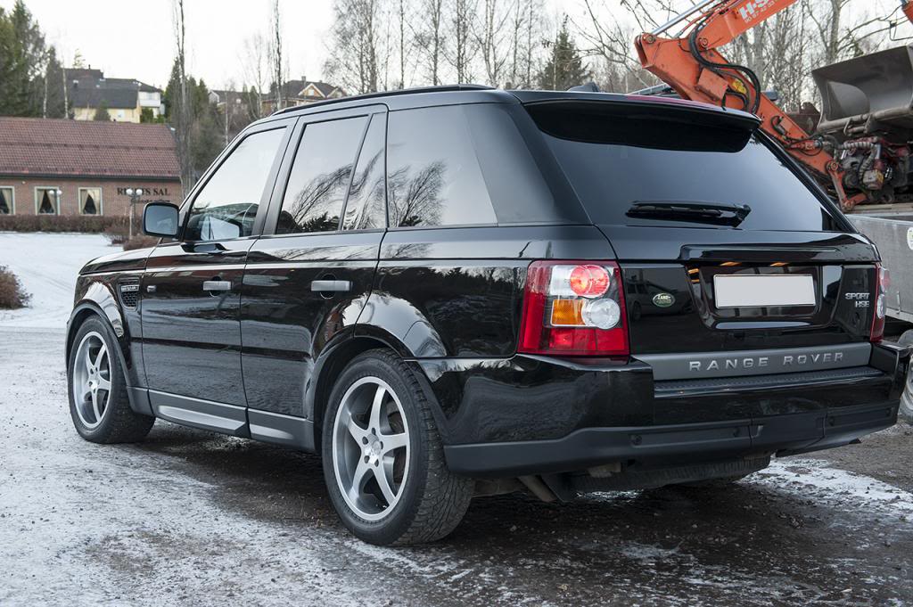

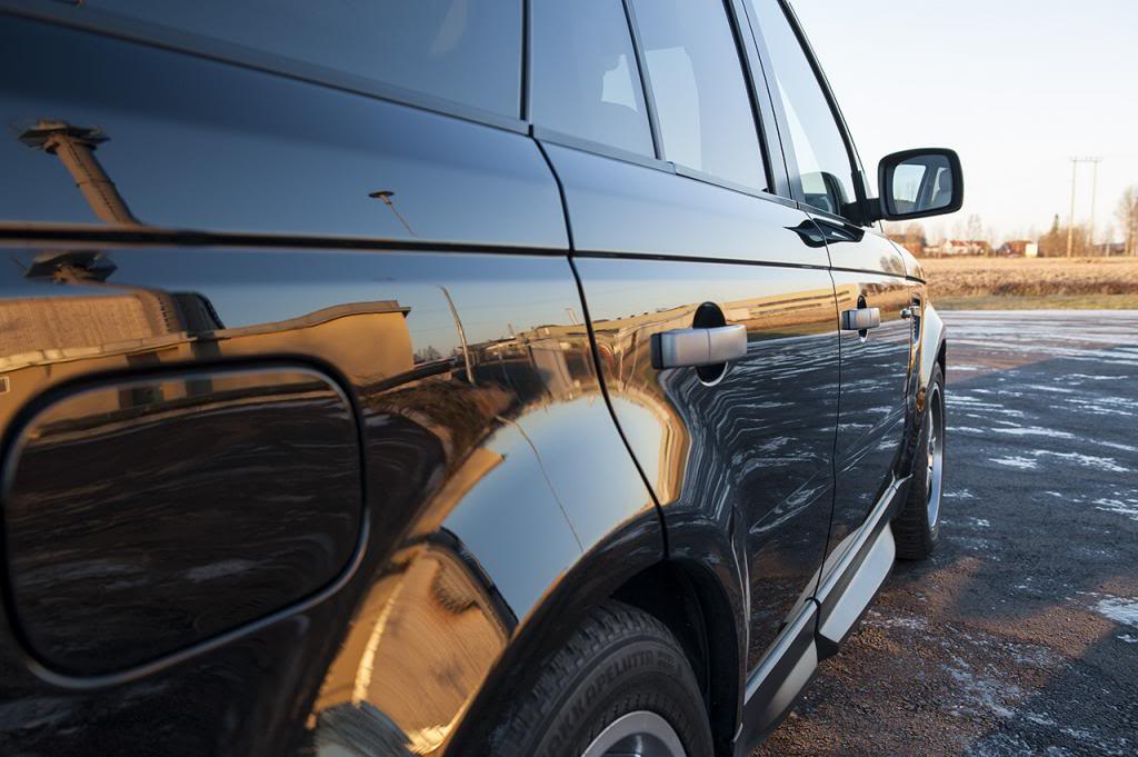

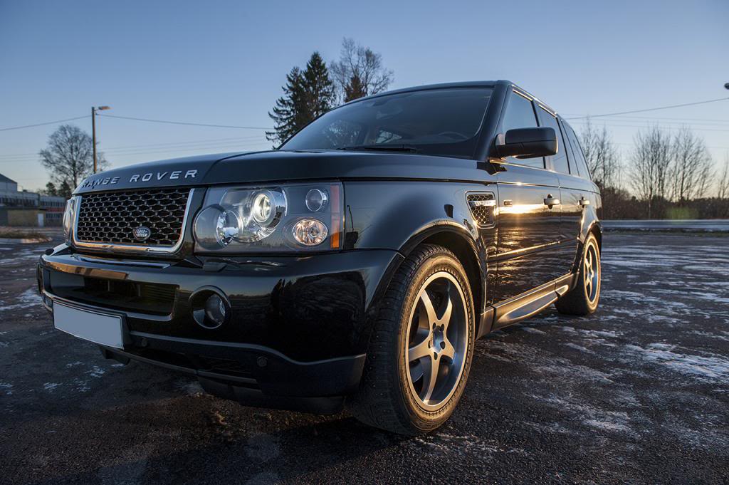

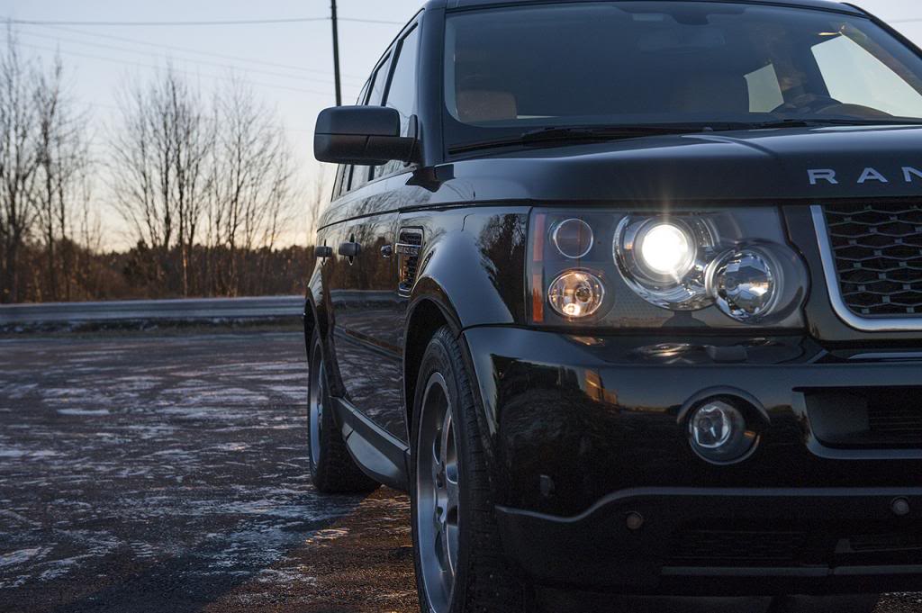

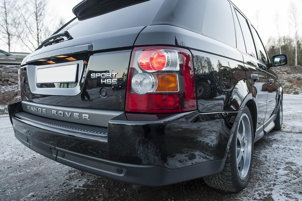

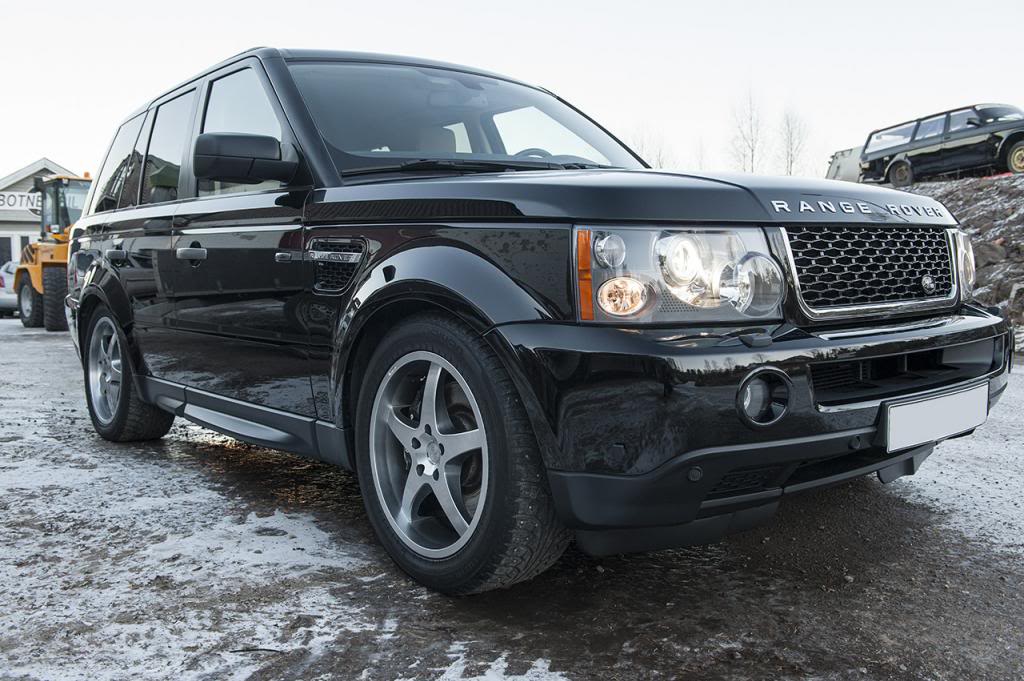

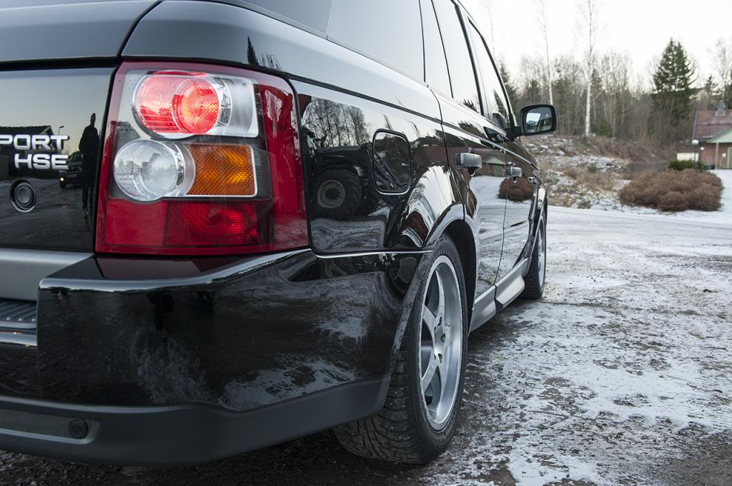

Neste dag dro jeg tilbake for å ta ferdigbilder utendørs.
Bilen var tatt ut av lokalet da jeg kom frem så en runde med Swissvax Quick Finish ble tatt ute.

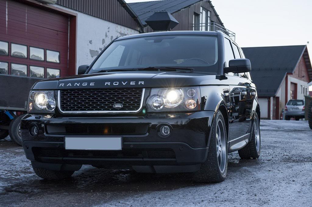

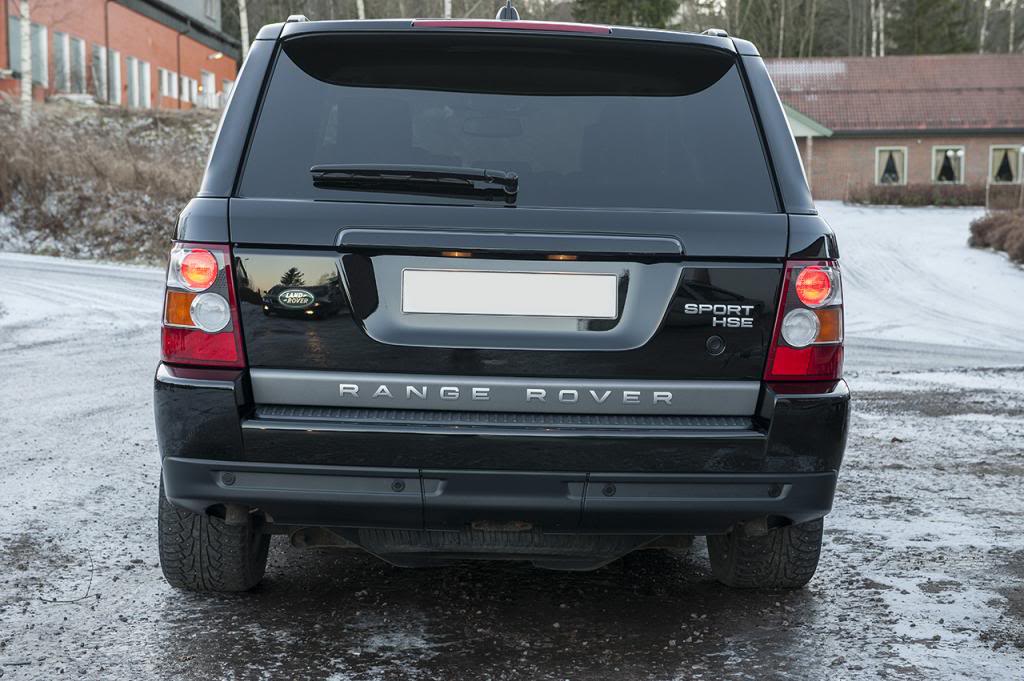

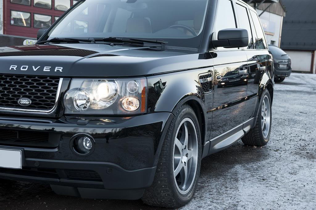

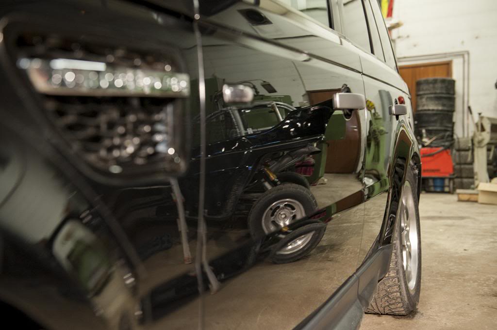

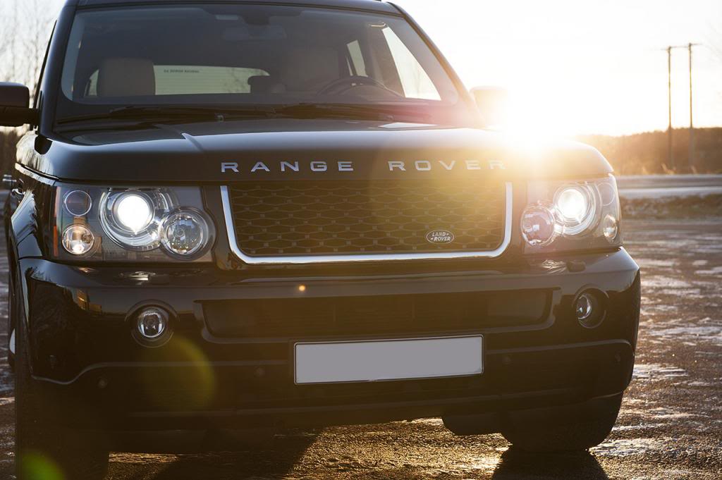

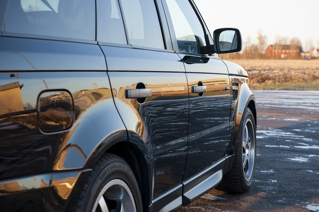

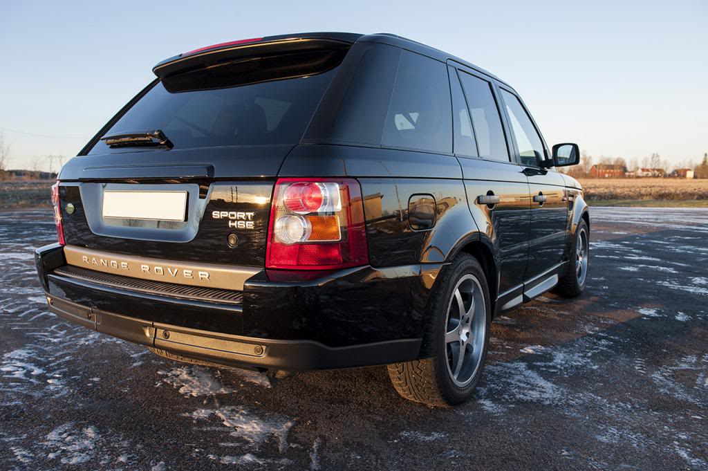

Så til ferdigbildene.
Takk for titten :)
