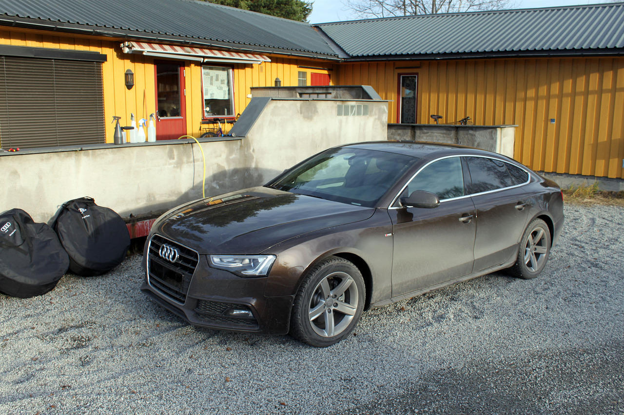

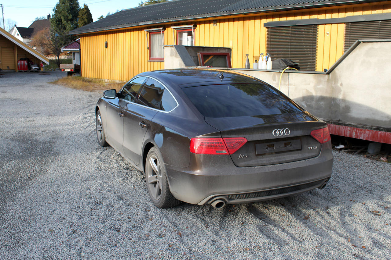

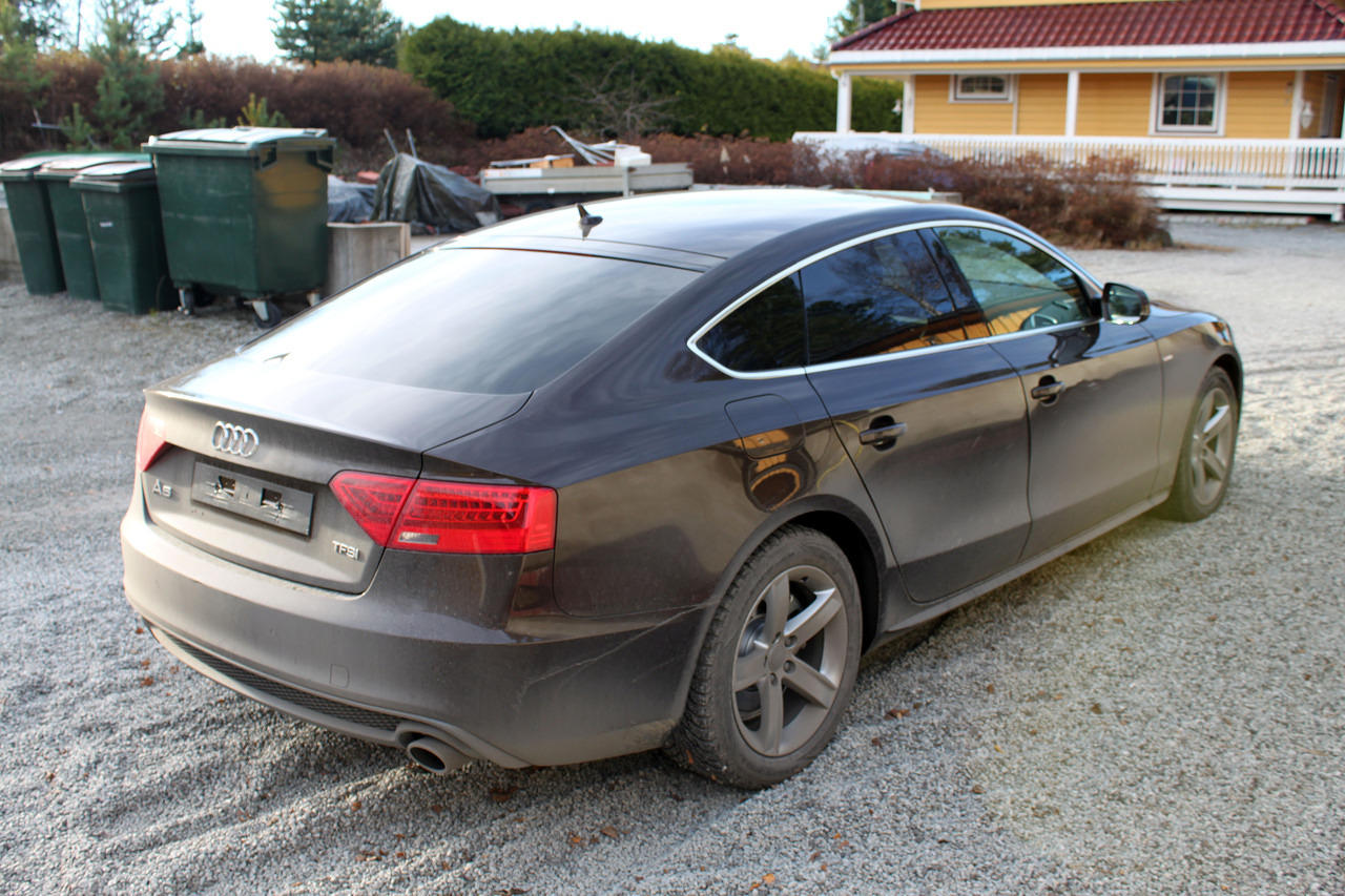

Så noen inspeksjonsbilder fra slik bilen var da den kom:
3.jpg?m=1384780425
4.jpg?m=1384780429
5.jpg?m=1384780433

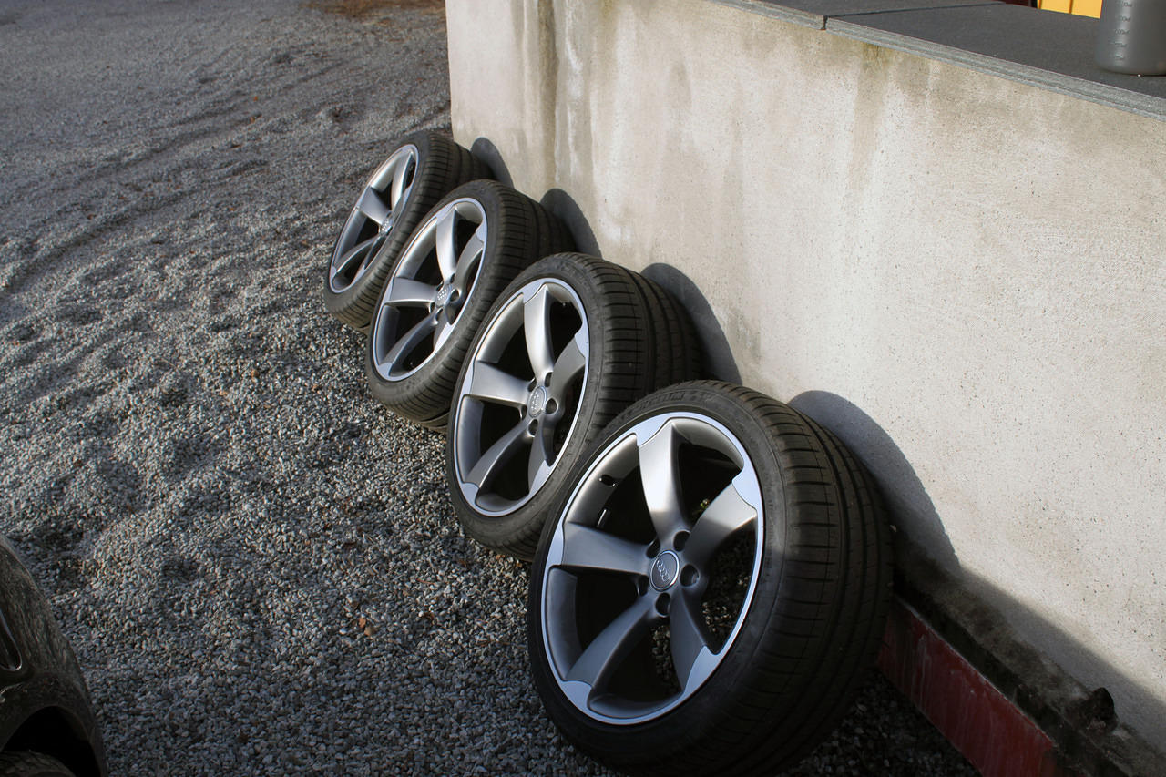

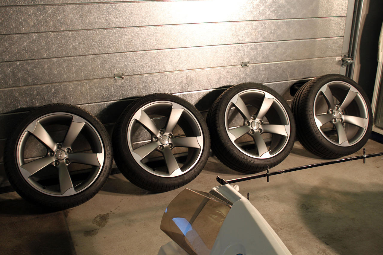

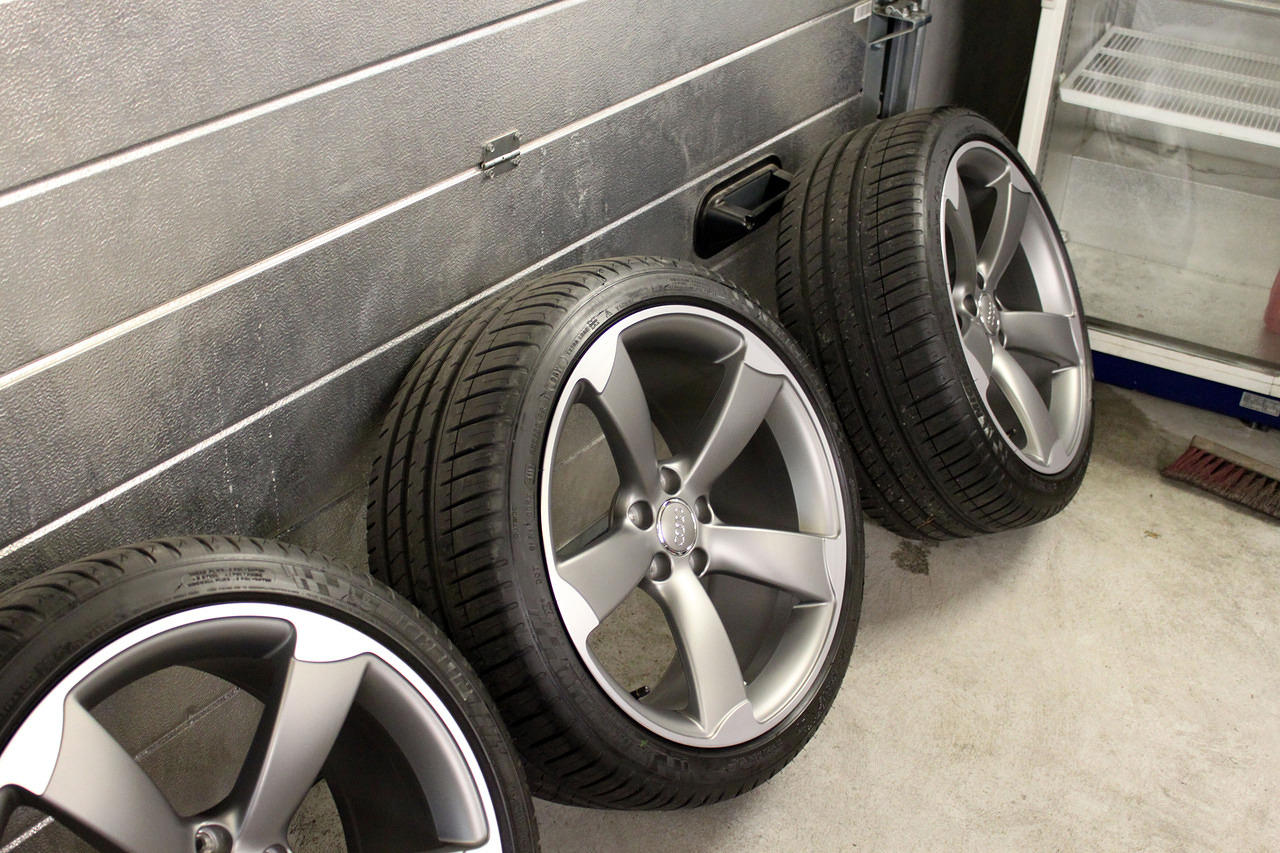

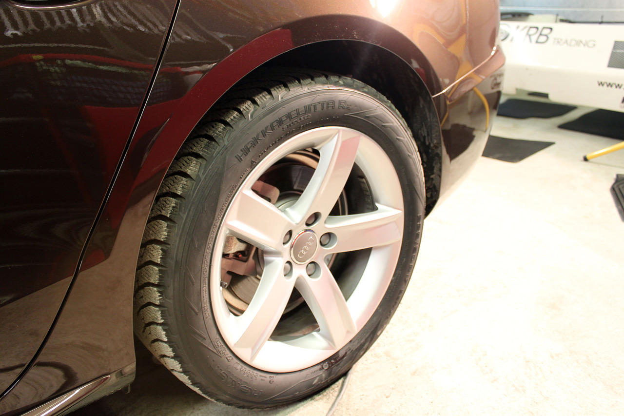

Sommerhjul som også trenger litt kos i høstmørket:
6.jpg?m=1384780437

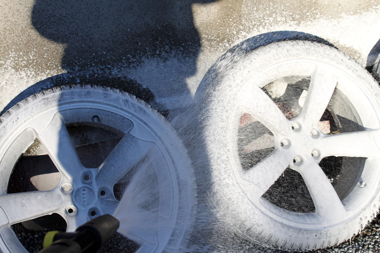

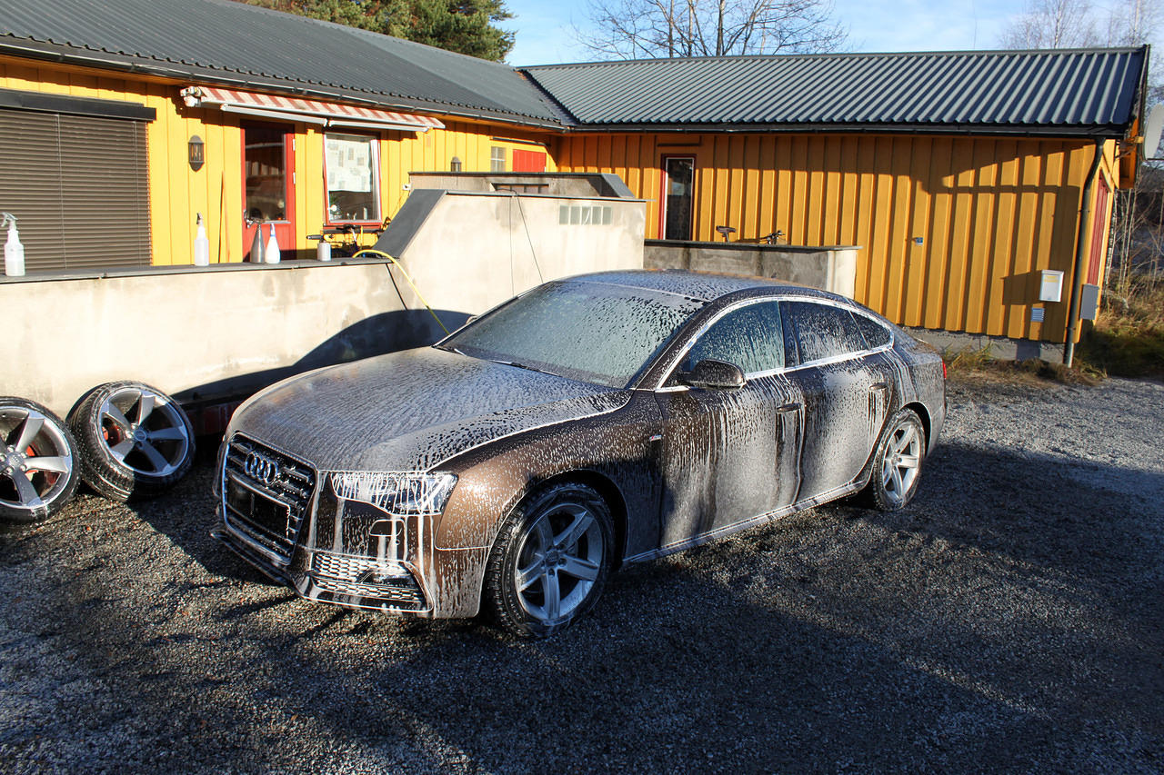

Først ut et Espuma, blandet 1:5 for anledningen:
7.jpg?m=1384780440
8.jpg?m=1384780444
9.jpg?m=1384780447

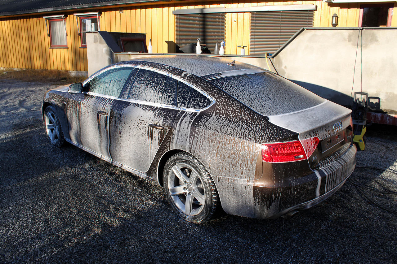

Jeg var helt tom for såpe, og hadde ikke nok til å fylle hele beholderen med Mr. Pink, eller en dårlig utvanning engang, så da dro jeg på Biltema for å se hva jeg kunne finne. Fant ei kanne med noe såpe på som jeg rasket med meg for å prøve.
Fylte nesten hele flaska på skumkanonen med Biltema-såpe, og hadde i litt KCL på toppen. Såpeblandingen fungerte faktisk ganske bra, men det blir nok en nødløsning. :)
15.jpg?m=1384780467
16.jpg?m=1384780472
17.jpg?m=1384780476
18.jpg?m=1384780480

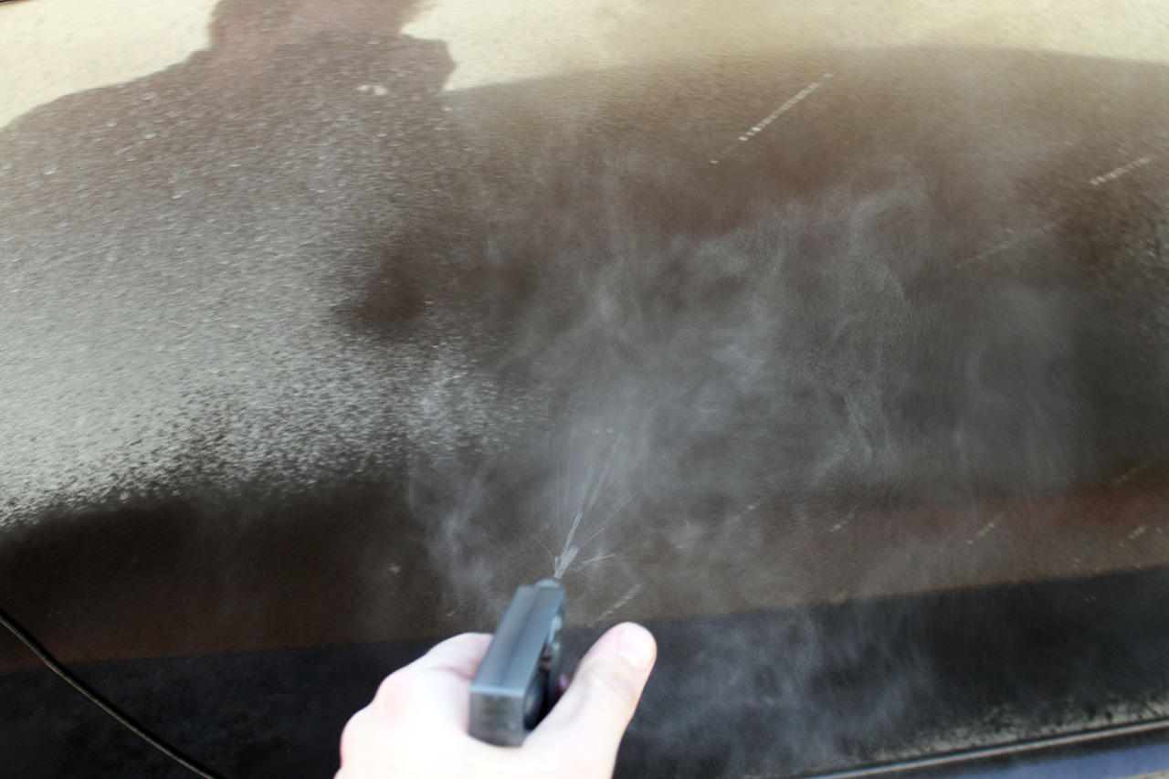

Etter avspyling av såpe lot jeg bilen lufttørke en liten stund før jeg påførte Iron-Remover fra gruppekjøpet her inne. Denne var blandet 1:5. Satan i hælvette for ei lukt... Lukta jo likhus på kjøkkenet når jeg stod og blanda sakene!
19.jpg?m=1384780483
Som forventet var det lite å finne:

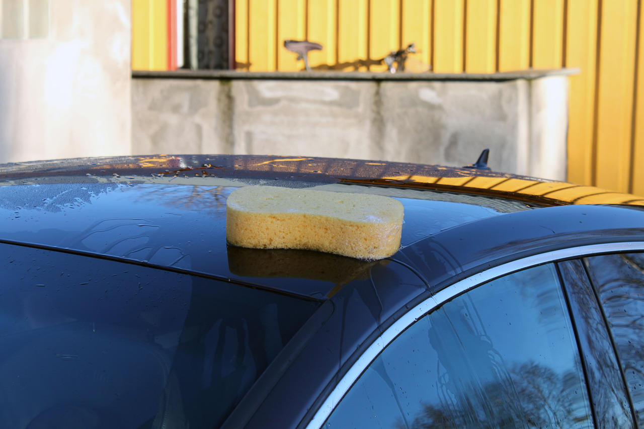

Fantastisk god denne svampen her, aner ikke hvor jeg har kjøpt den eller hva slags svamp det er, men den er myk og god, holder mye vann og har store porer så den er meget snill mot lakken.
24.jpg?m=1384780503

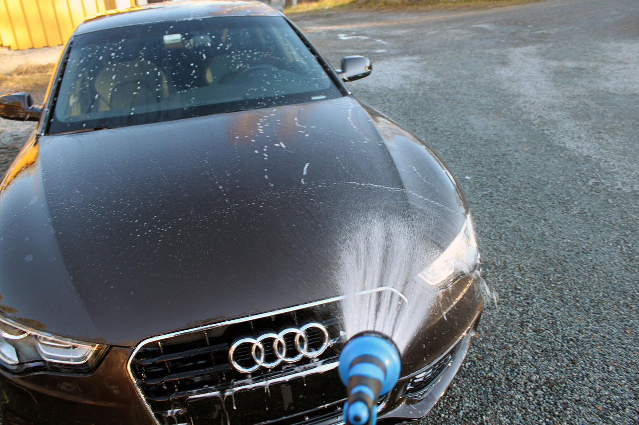

Etter håndvask spylte jeg av med hageslange uten trykk:
25.jpg?m=1384780508

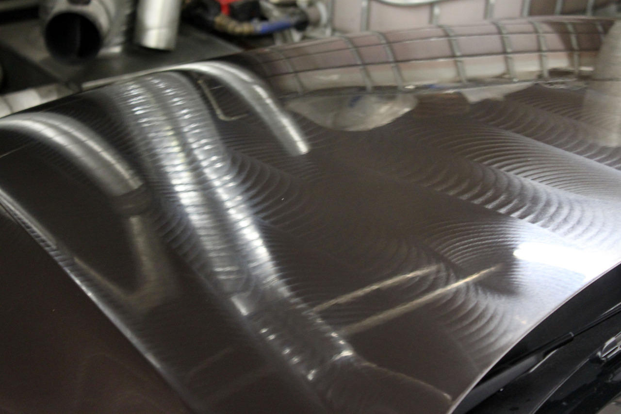

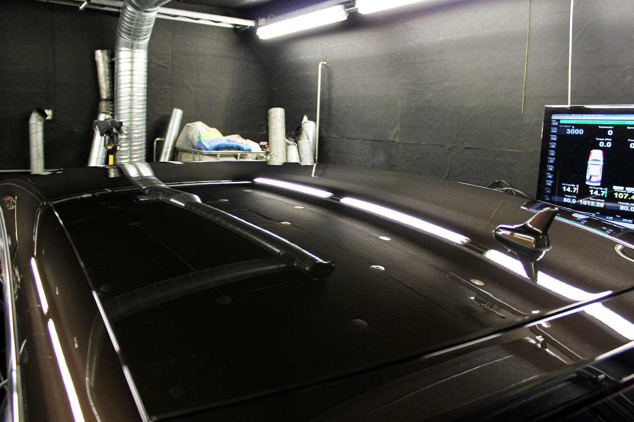

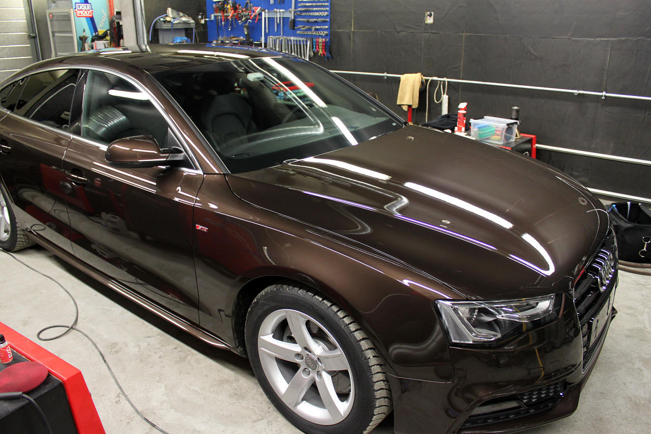

Kjørte bilen de få hundre meterne bort på verkstedet hvor jeg vasket over med ONR for å fjerne det bittelille støvet som rakk å legge seg på bilen, tørket over nok en gang.

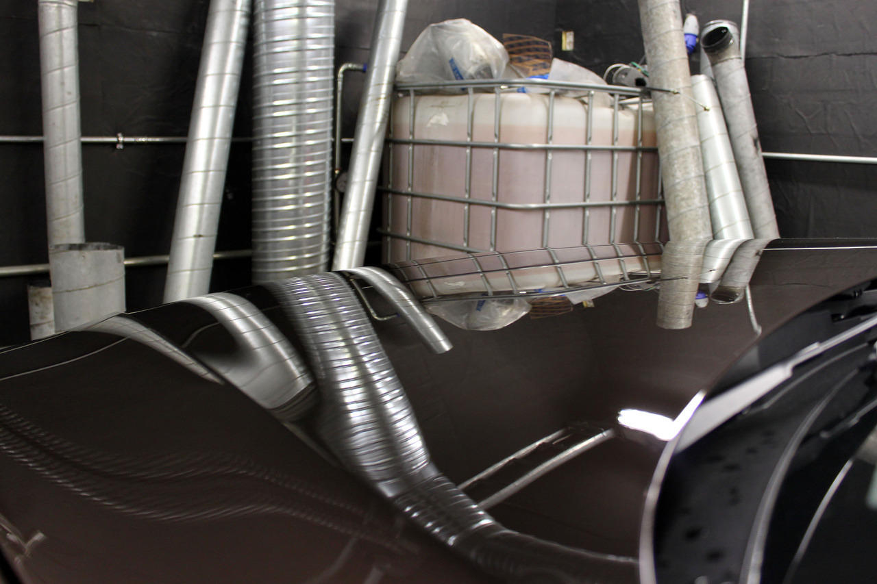

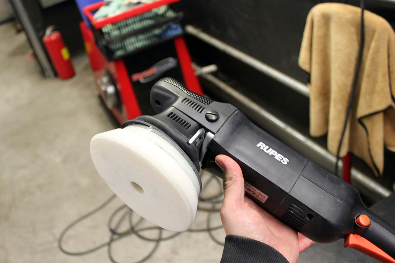

Kikket over lakken med LED-lykt og konkluderte med at det ville holde med hvit Rupes pad og Diamond polish. Noen få småriper her og der, men ville ikke kjøre noe særlig grovt siden bilen hadde rullet knappe 900km.
28.jpg?m=1384780519
Maskert og klar:
29.jpg?m=1384780522

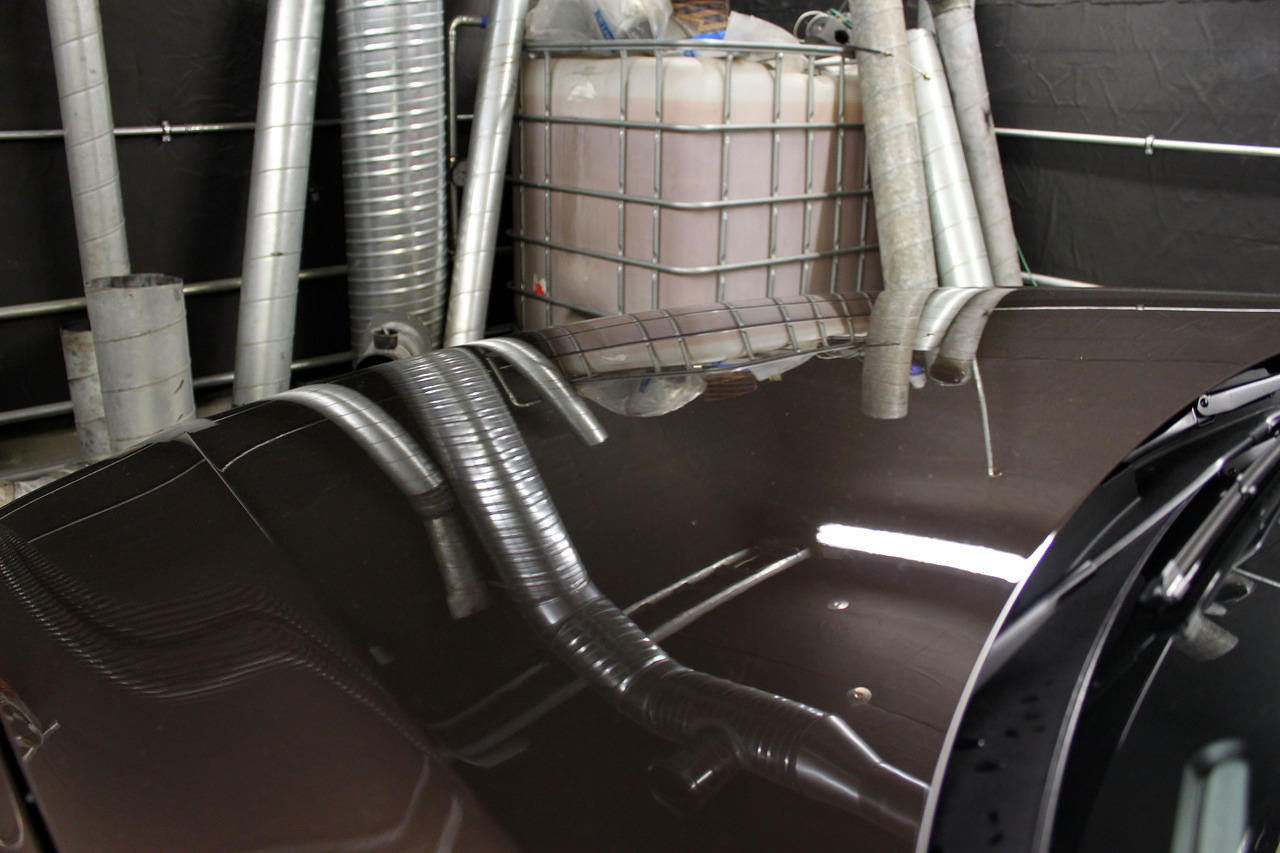

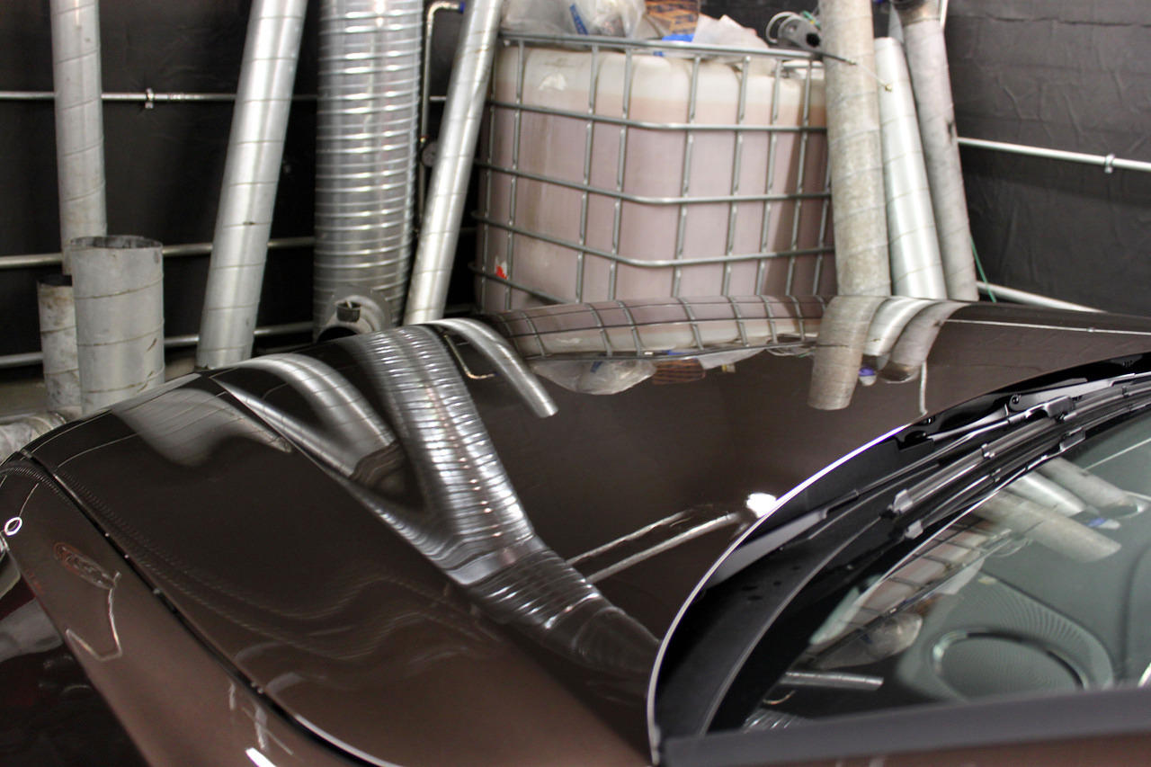

Panser før:
30.jpg?m=1384780526
Diamond klar til buffing:
31.jpg?m=1384780529
Etter:
32.jpg?m=1384780537

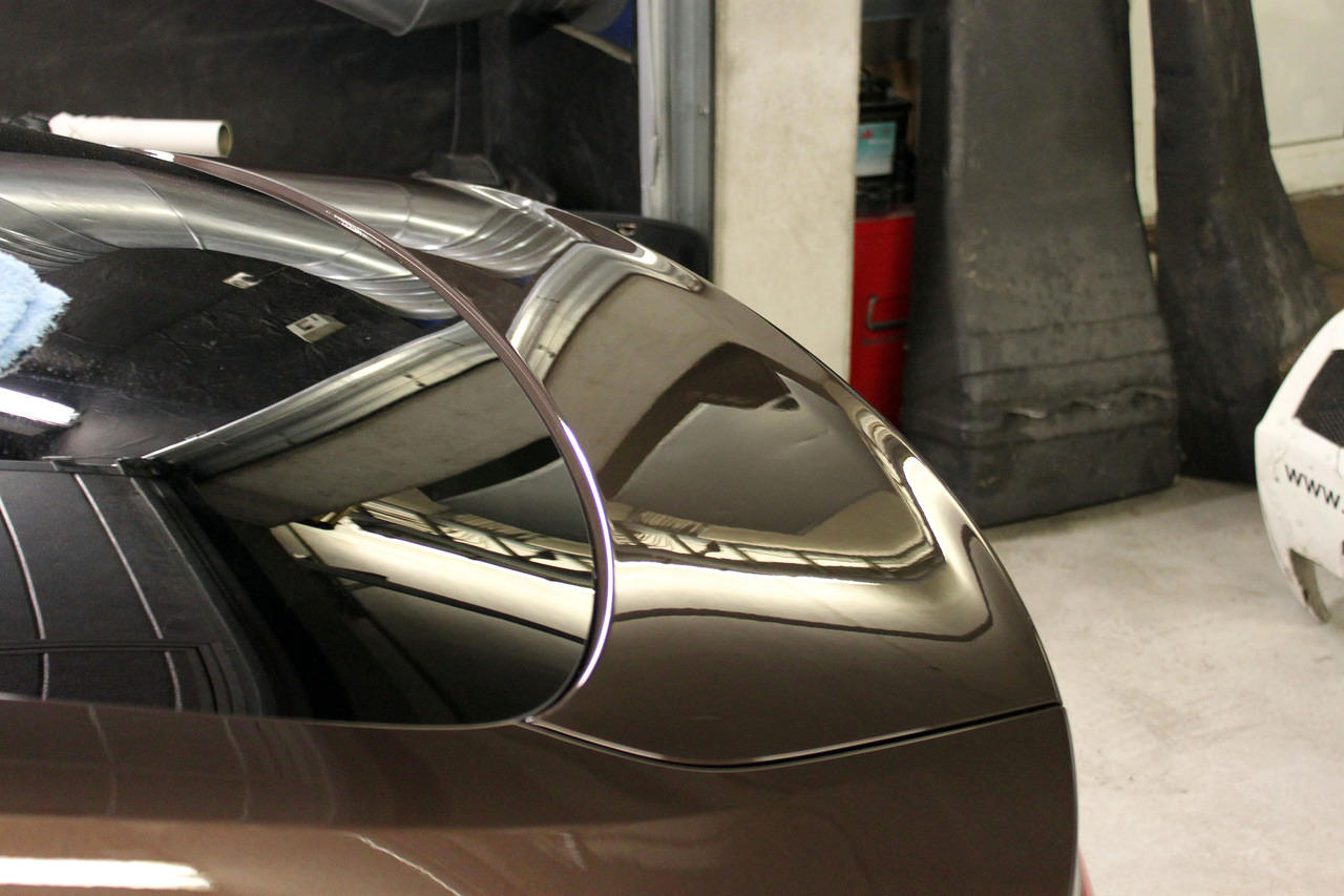

Ett par andre bilder fra rundt på bilen etter Diamond:
33.jpg?m=1384780540
34.jpg?m=1384780545

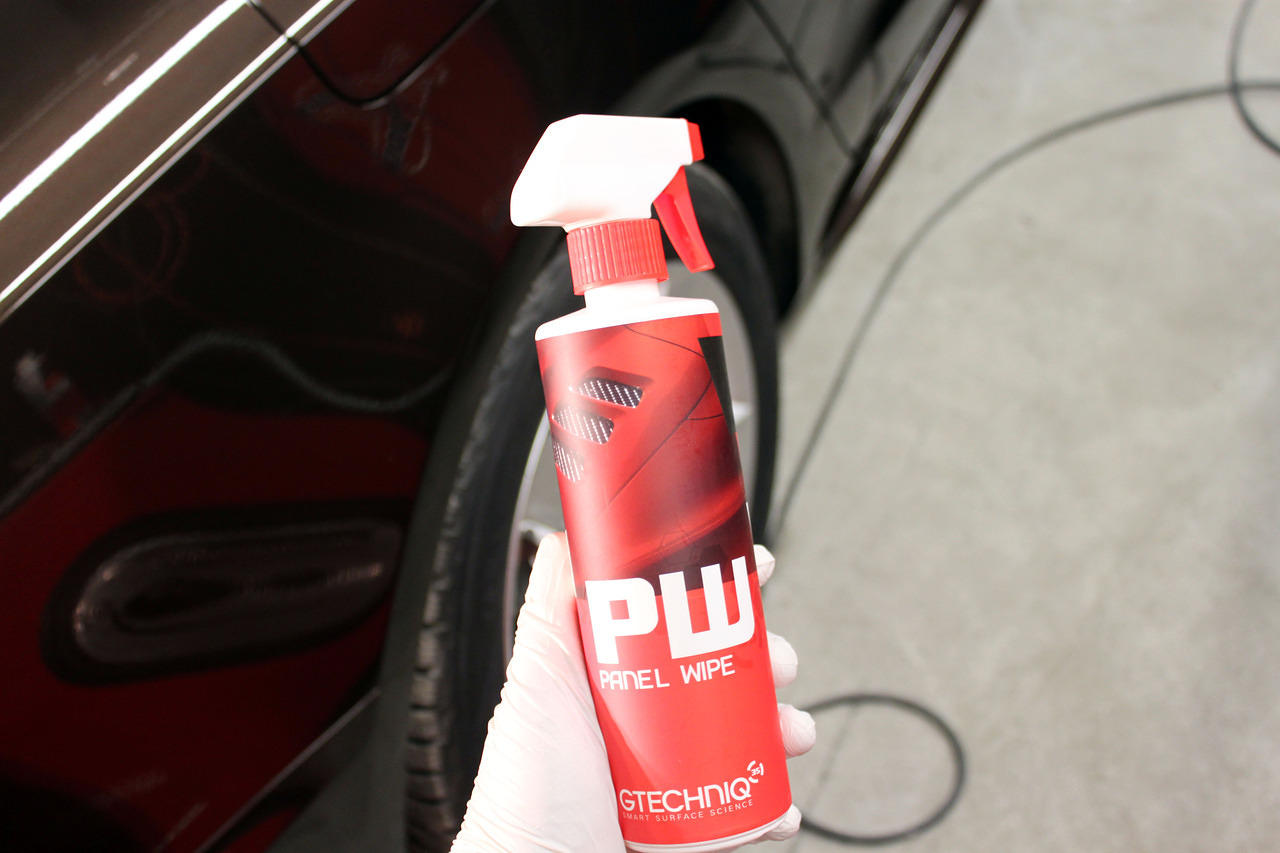

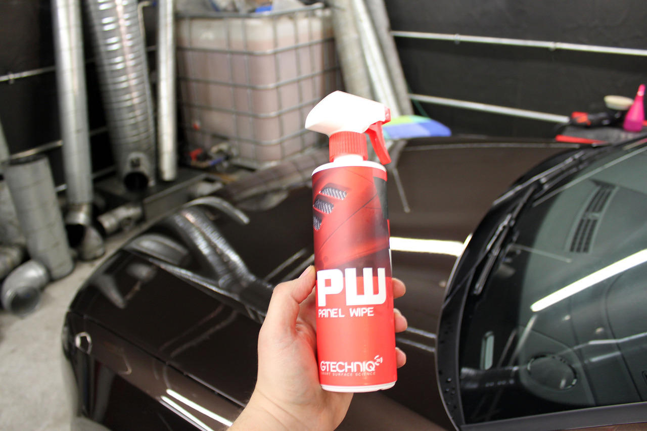

Etter polering MÅ lakken være helt fri for oljer etc for at C1 skal kunne binde seg så godt som mulig, så da blir hele bilen sprayet med Gtechniq Panel Wipe:
35.jpg?m=1384780548

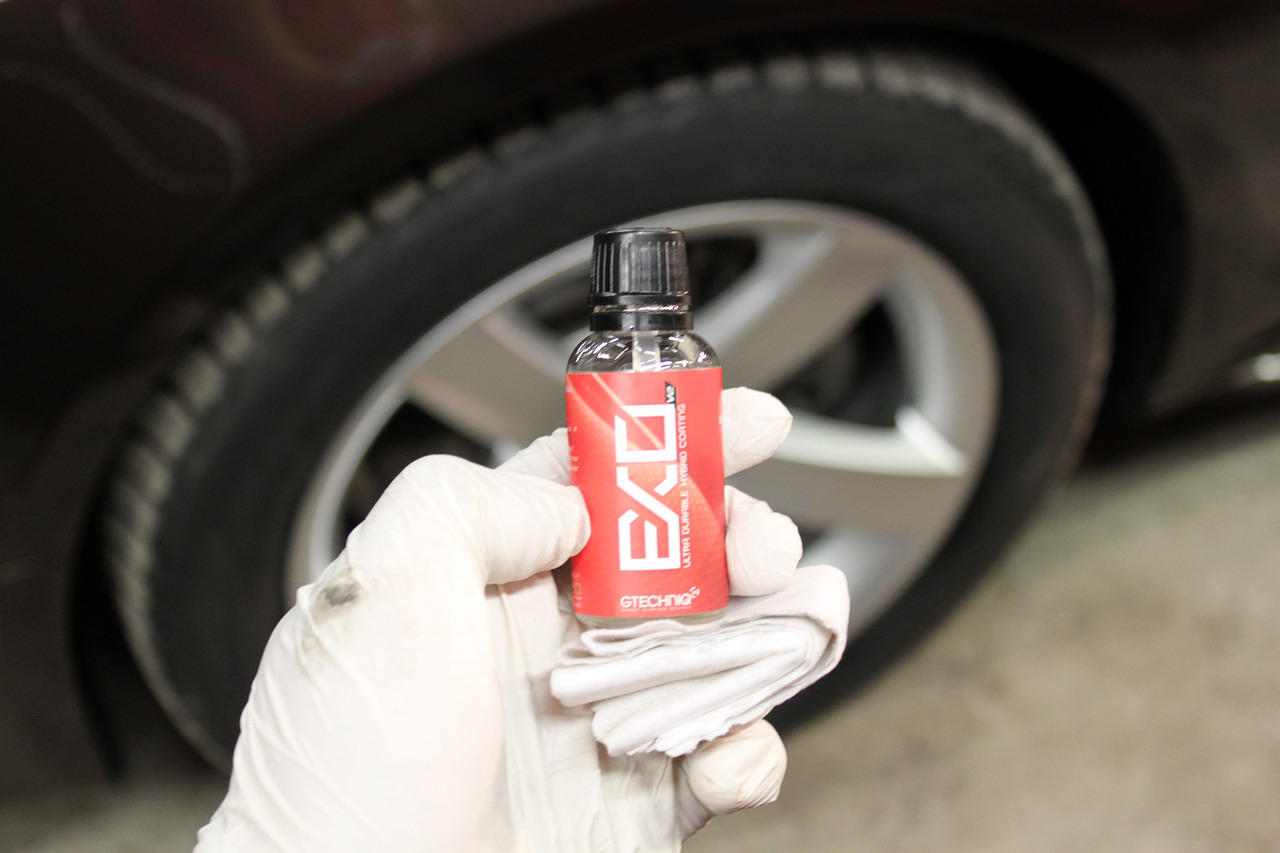

Lot C1 stå og herde over natten, og startet neste dag med å legge et lag Exo V2:
38.jpg?m=1384780559

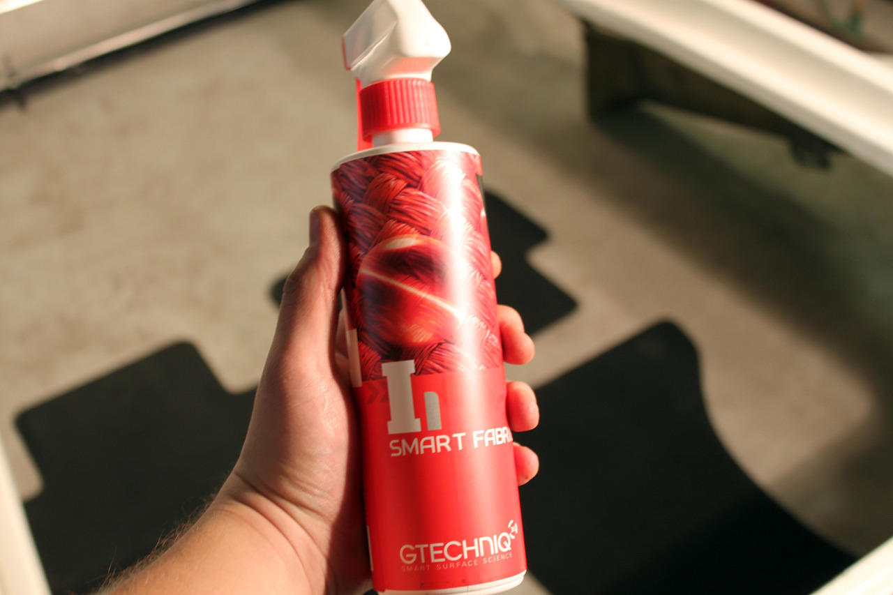

Etter første lag med Exo var lagt tok jeg ut de splitter nye mattene som ikke var brukt i det hele tatt, og gav de et lag med I1 - Smart Fabric.

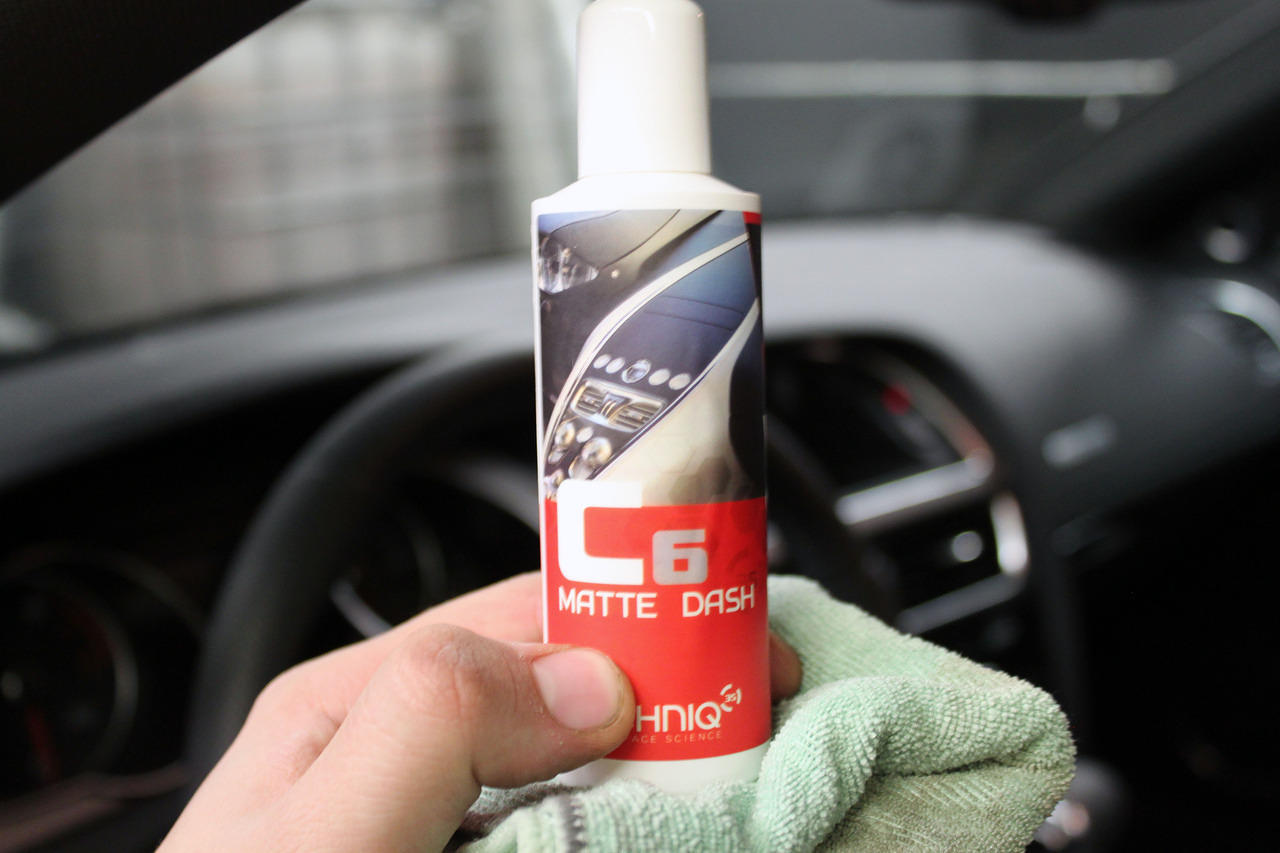

Vasket over alle bilens flater innvendig med Gtechniq W2, blandet 1:20 før påføring av diverse beskyttelse på innsiden. Her er det klart for C6:
40.jpg?m=1384780565

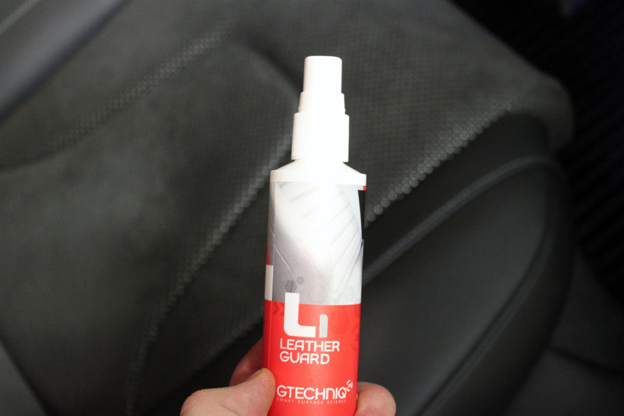

Også står L1 klar for å beskytte skinnseter:
41.jpg?m=1384780568

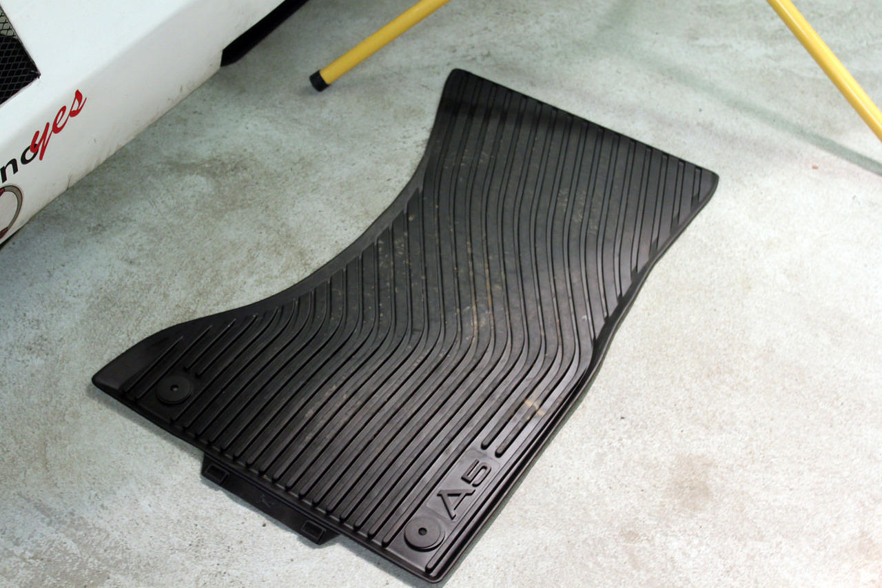

Vasker over alle gummimatter med W2:
42.jpg?m=1384780572
43.jpg?m=1384780577
44.jpg?m=1384780581

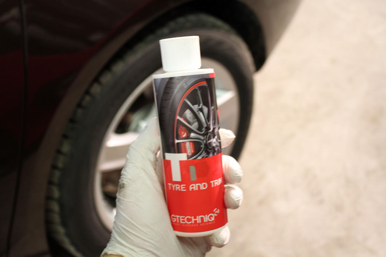

Og T1:
47.jpg?m=1384780590

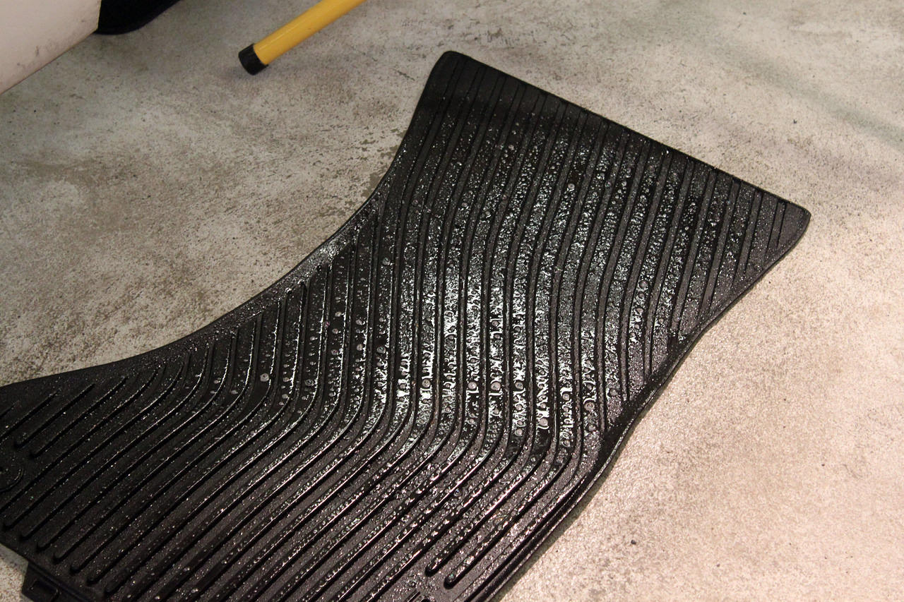

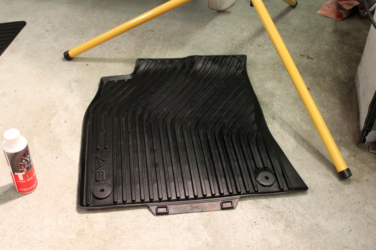

Gummimatter må også få litt T1:
50.jpg?m=1384780601
Før:
51.jpg?m=1384780605
Etter, lot den trekke en liten stund før jeg tørket over med en MF så den blei jevn:
52.jpg?m=1384780609

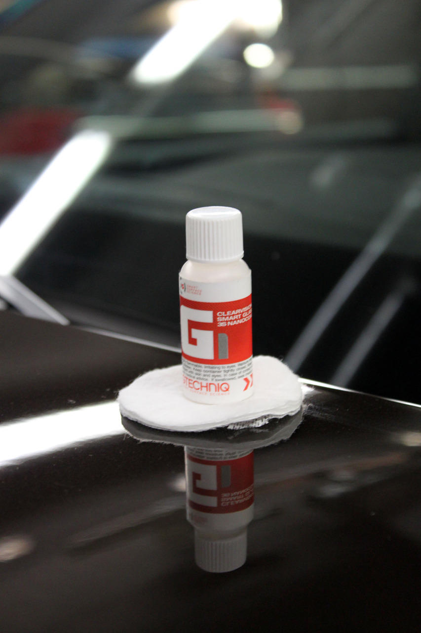

Glass fikk G1, 3 runder på frem og bakrute, 1 på resten:
54.jpg?m=1384780616
På tide å gi sommerhjulene litt oppmerksomhet igjen:
55.jpg?m=1384780620
Panel Wipe igjen:
56.jpg?m=1384780624
Exo og T1 klare til å tilføre felgene litt kjærlighet og beskyttelse:
57.jpg?m=1384780627

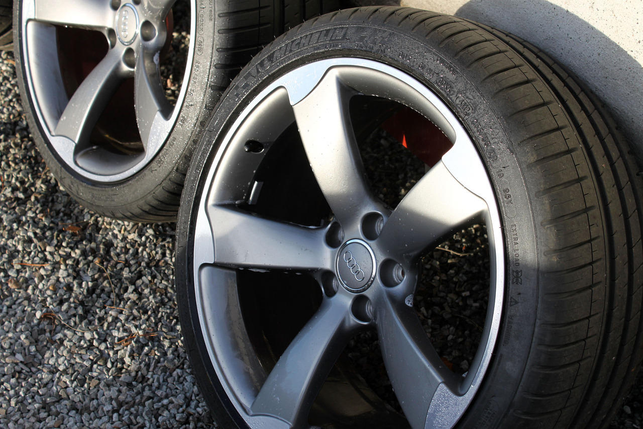

Ferdige:
58.jpg?m=1384780632
59.jpg?m=1384780636

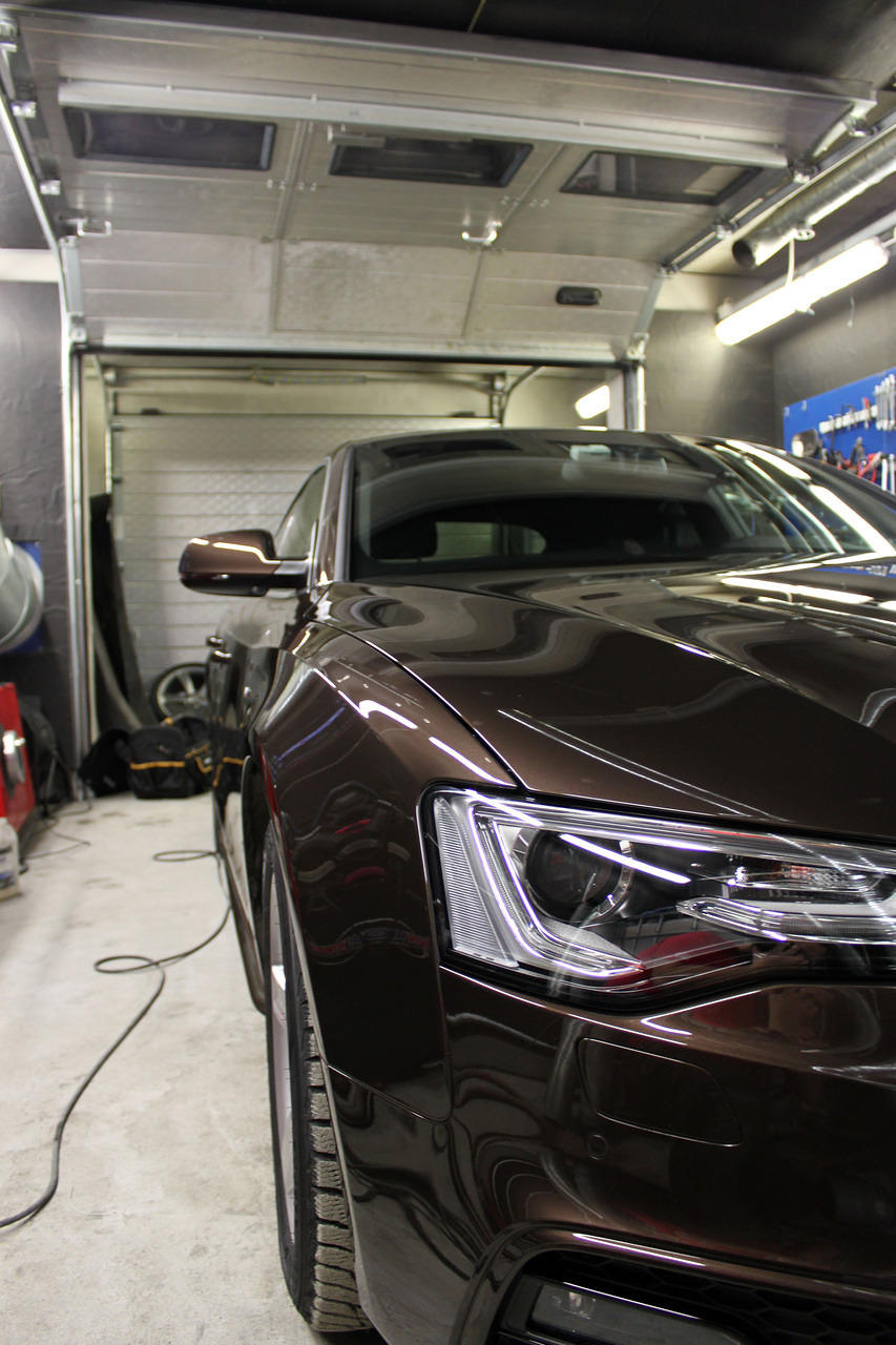

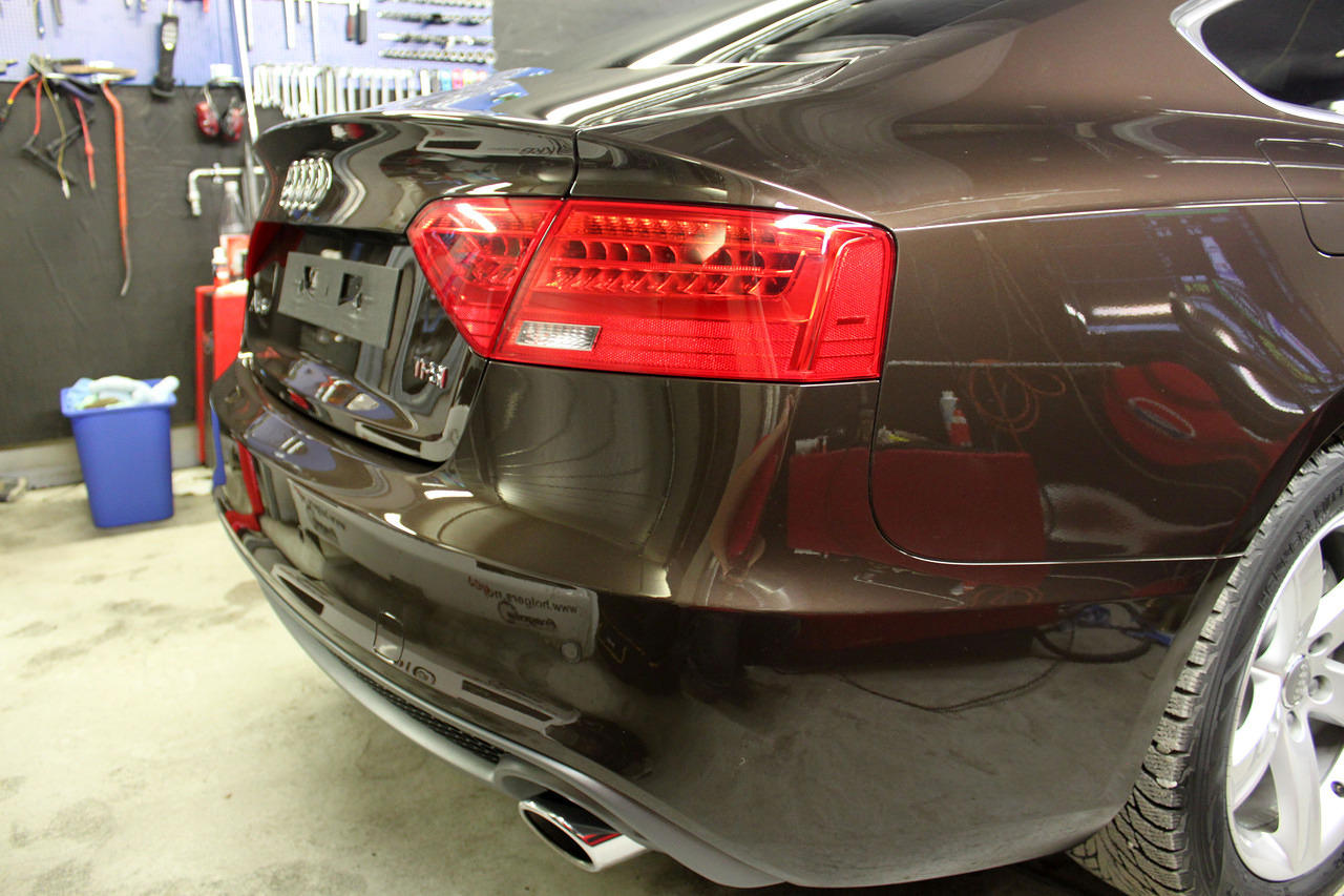

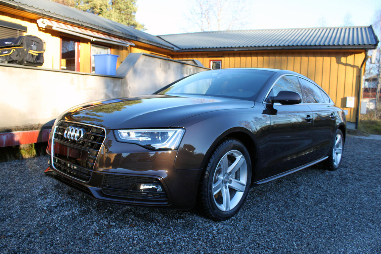

Så noen ferdigbilder, dessverre er alle igjen tatt inne i garasjen:
60.jpg?m=1384780639
61.jpg?m=1384780644
62.jpg?m=1384780647
63.jpg?m=1384780651
64.jpg?m=1384780655
65.jpg?m=1384780659
66.jpg?m=1384780662
67.jpg?m=1384780667
68.jpg?m=1384780671
69.jpg?m=1384780675

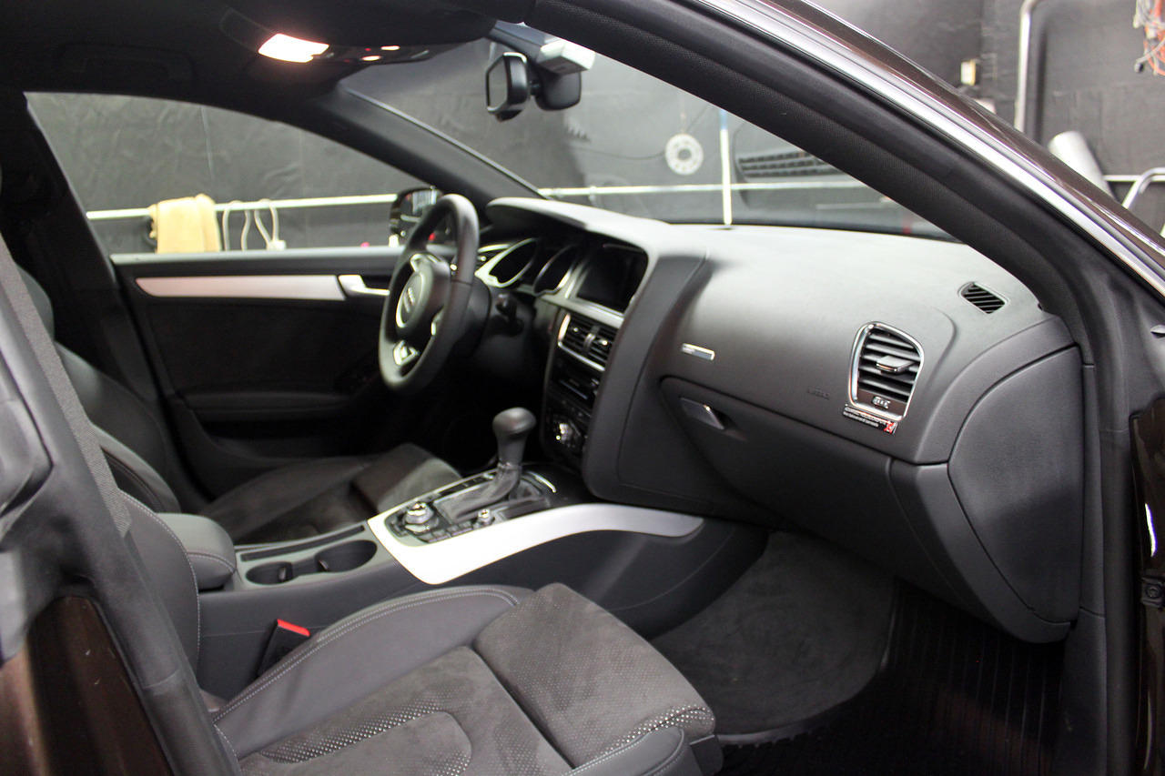

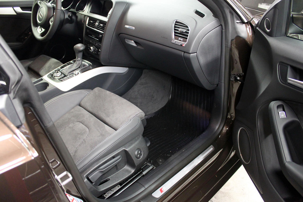

Innvendig:
70.jpg?m=1384780678
71.jpg?m=1384780683
72.jpg?m=1384780686

Brukte en normal påføringspad, type gul liten som jeg jobbet det inn i rent dashbord med, også tørket jeg med en tørr MF for å få det jevn med en gang. :)
