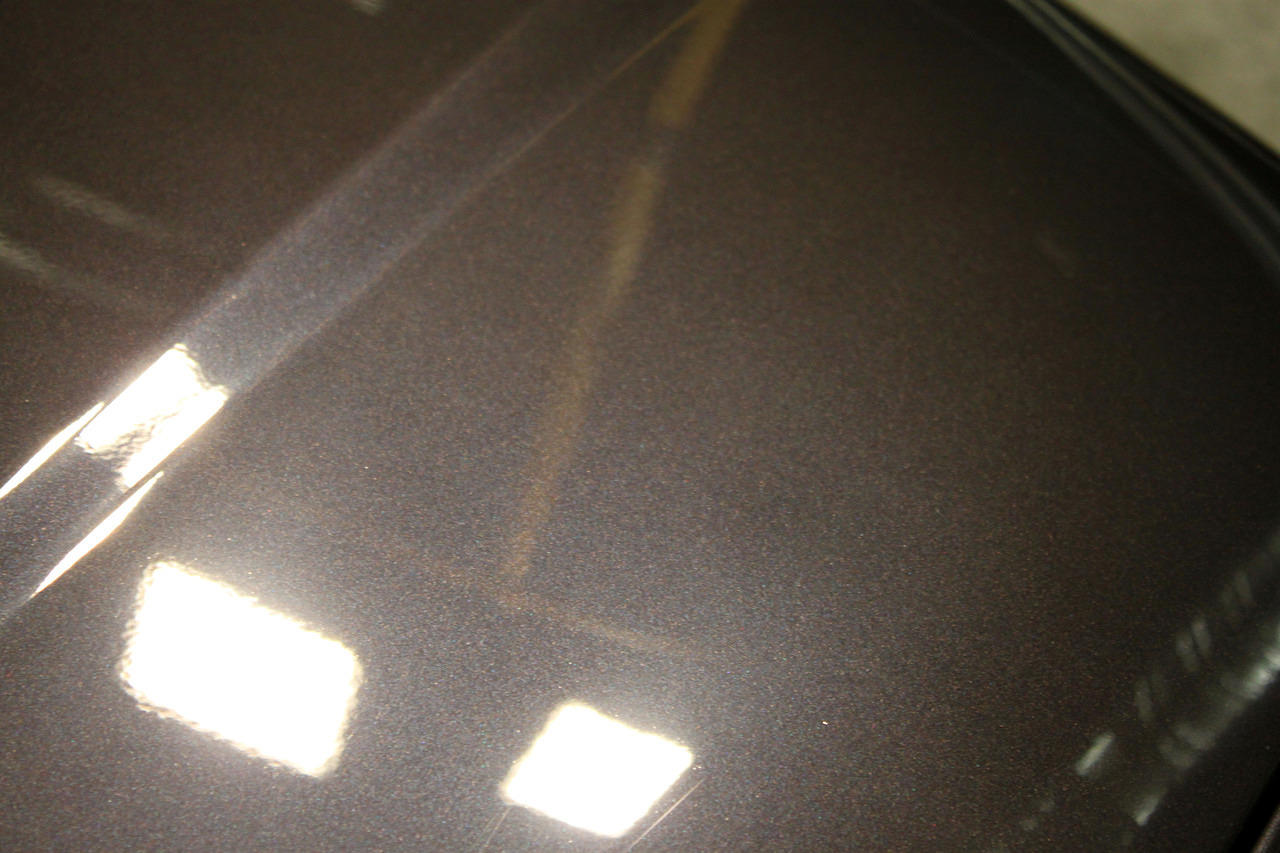

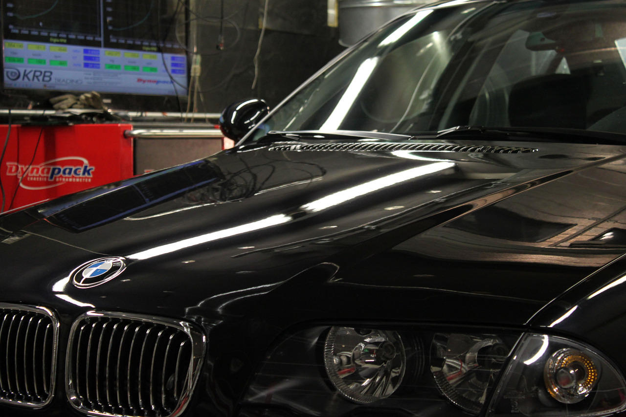

Menzerna FG500 på MF Cutting pad:
10.jpg?m=1384592594

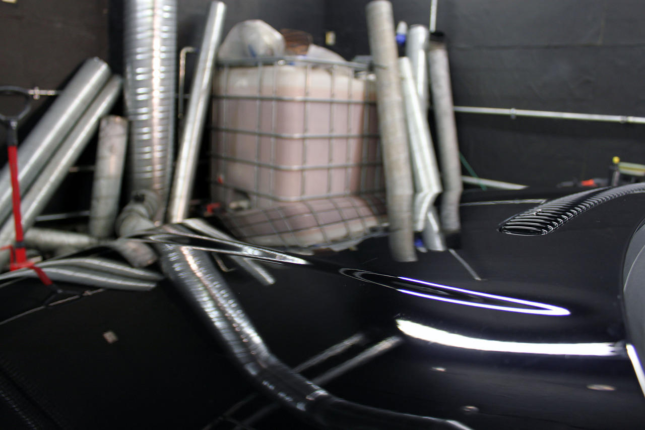

Hele panseret:
11.jpg?m=1384592598

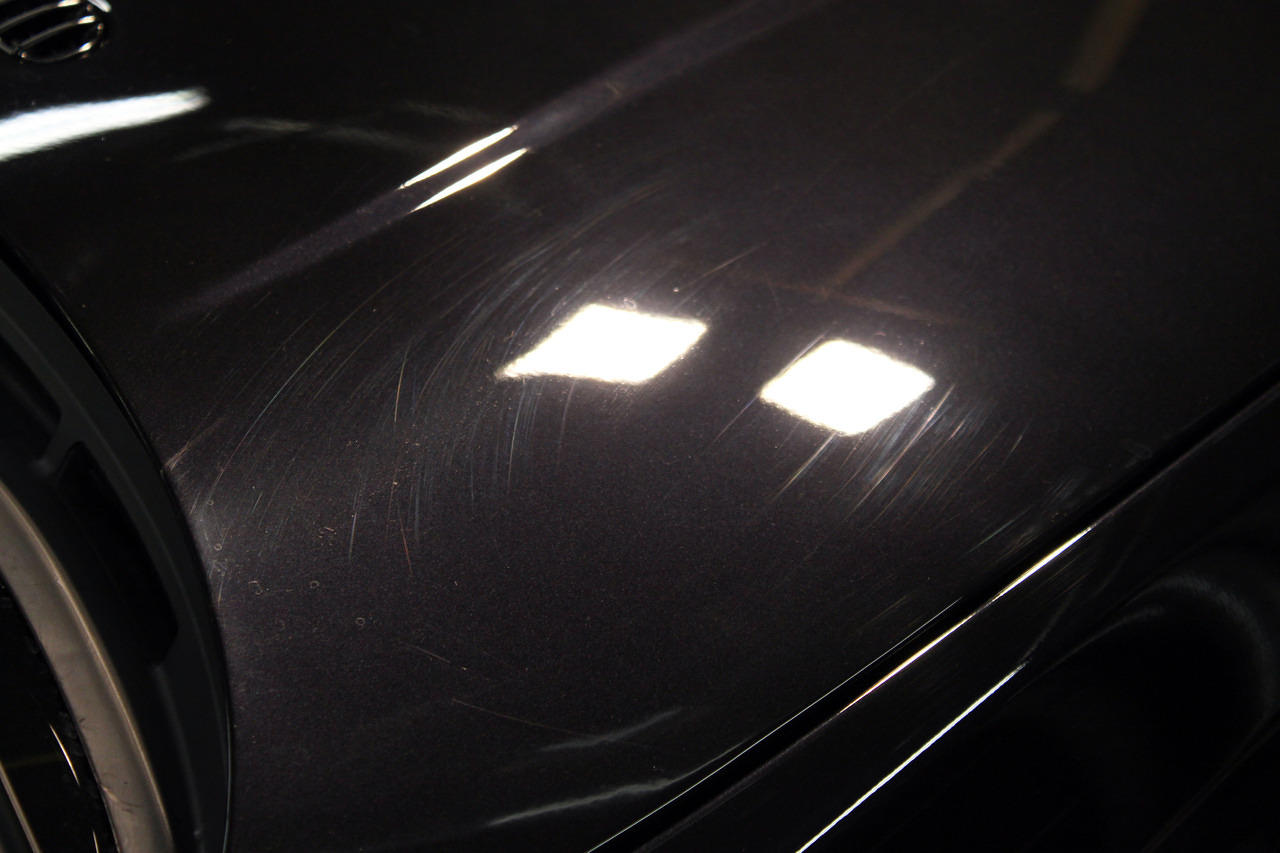

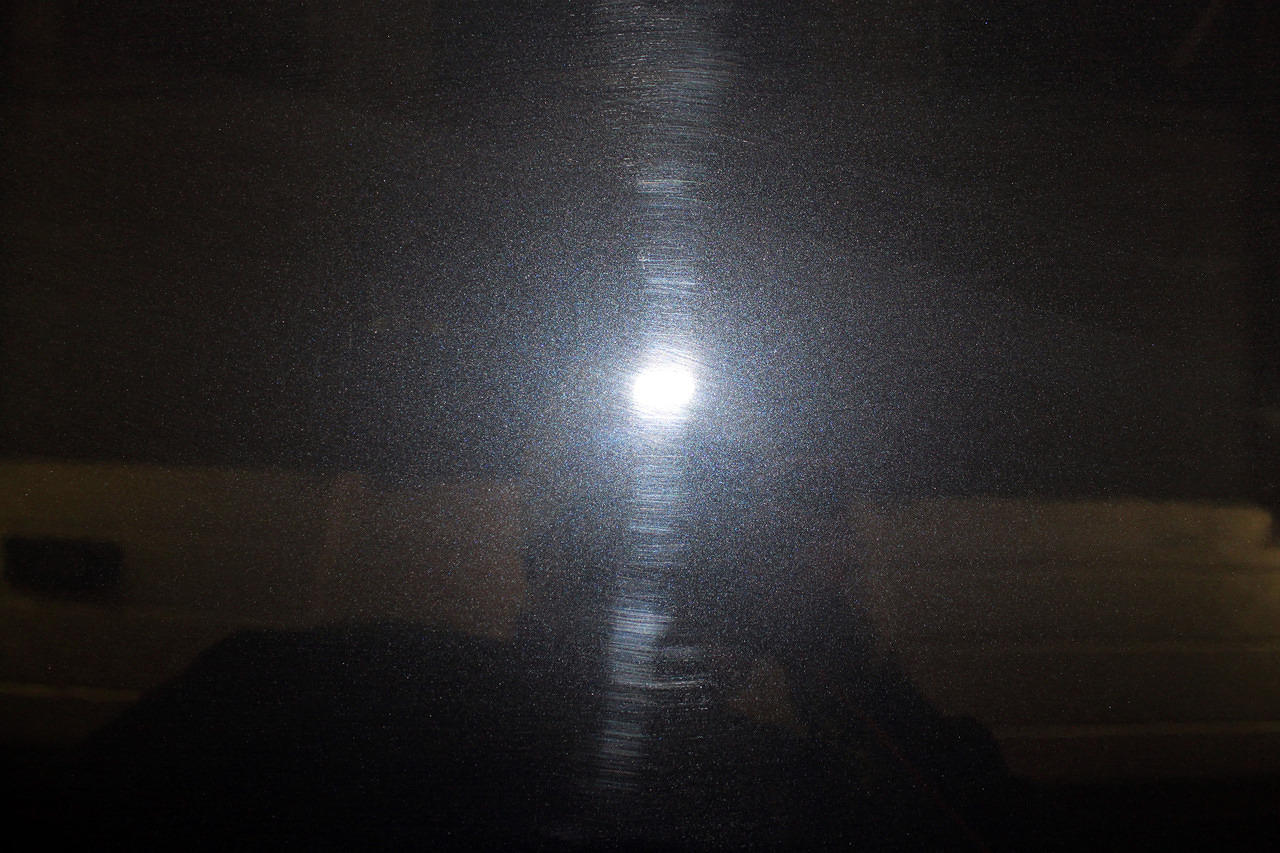

Det var en ripe på panseret som absolutt ikke ville forsvinne med polering:
12.jpg?m=1384592602
Da var det bare å finne frem våtslipeutstyr.
Flexipads 2500grit og ONR som lube.
13.jpg?m=1384592606
14.jpg?m=1384592611
Mye bedre:
15.jpg?m=1384592614

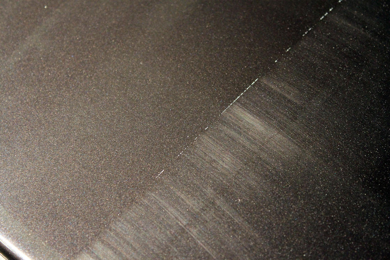

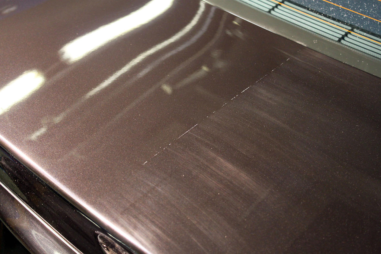

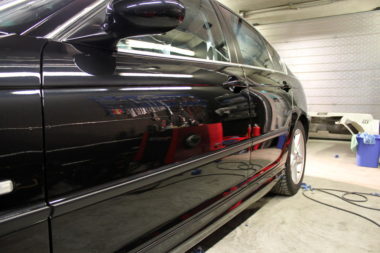

Maskerte opp en 50/50 på førerdør:
16.jpg?m=1384592617
Blir jo bra:
17.jpg?m=1384592621

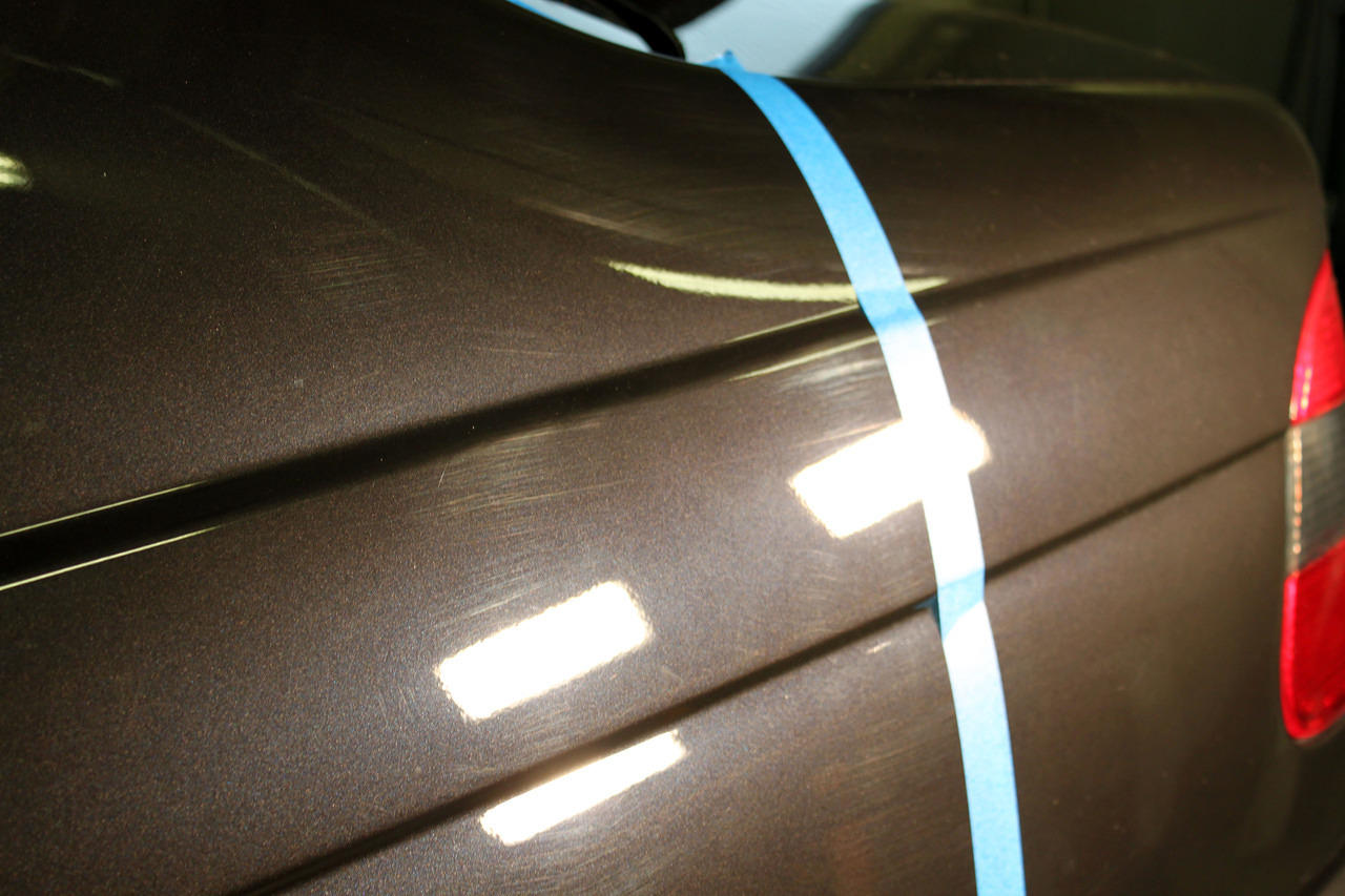

Enda en 50/50, bakskjermen denne gangen!
18.jpg?m=1384592625
Litt forskjellige vinkler av 50/50:
19.jpg?m=1384592629
20.jpg?m=1384592633
21.jpg?m=1384592637

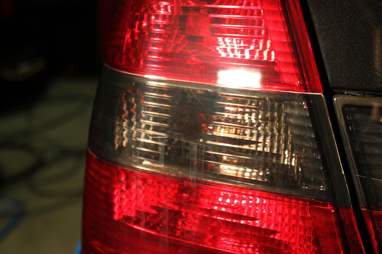

50/50 på baklykt:
22.jpg?m=1384592641
Eier pekte ut noen vannmerker/rennemerker på baklyktene når han leverte bilen. Ser ut som om de forsvant.
23.jpg?m=1384592645
24.jpg?m=1384592649

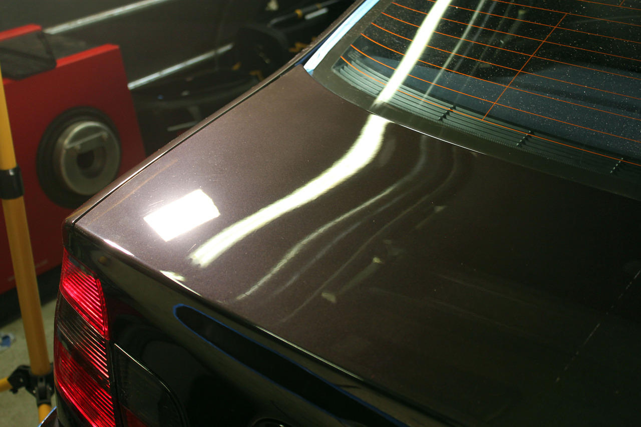

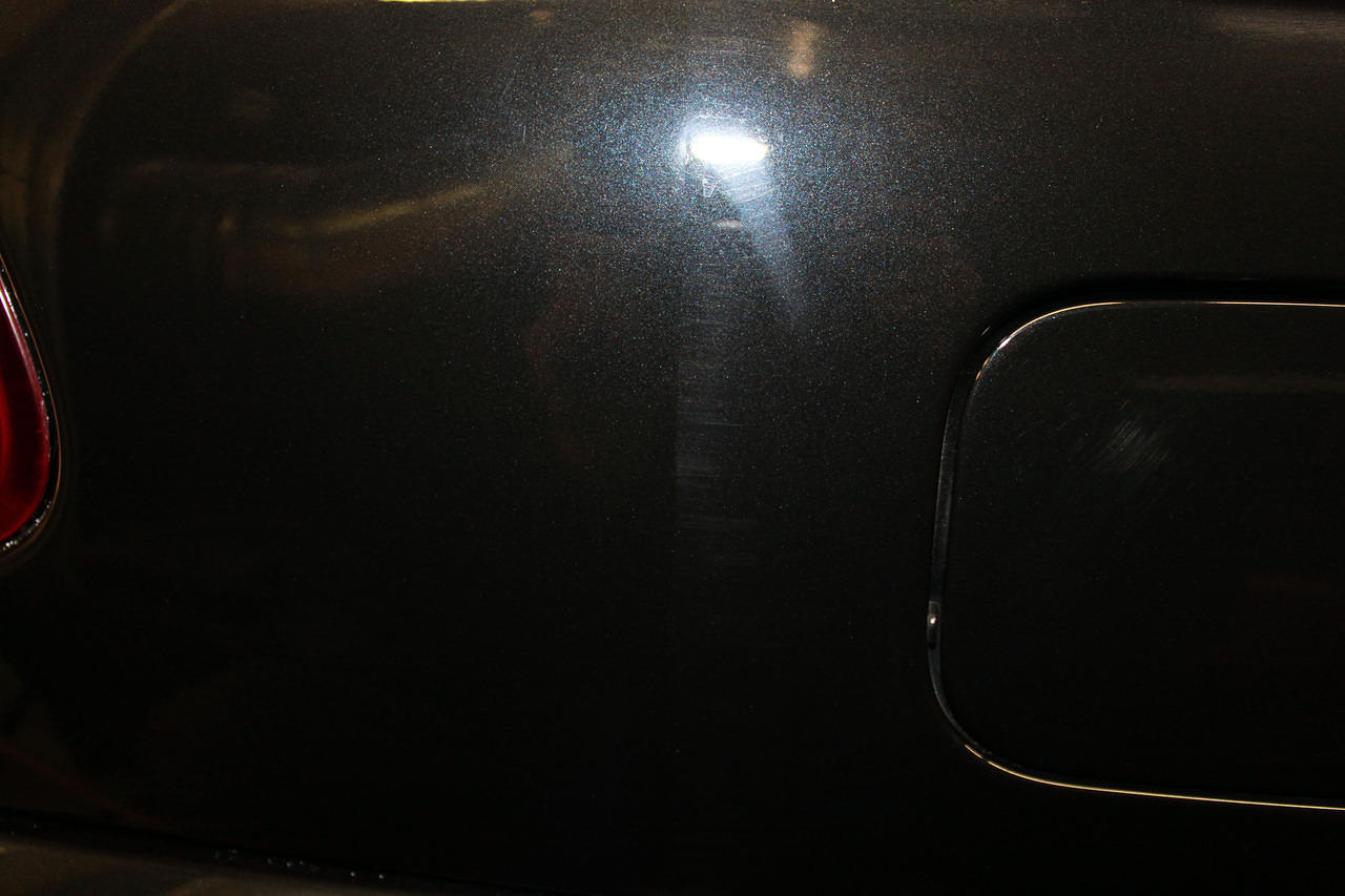

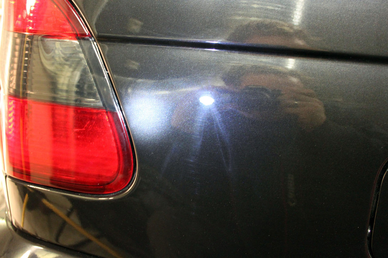

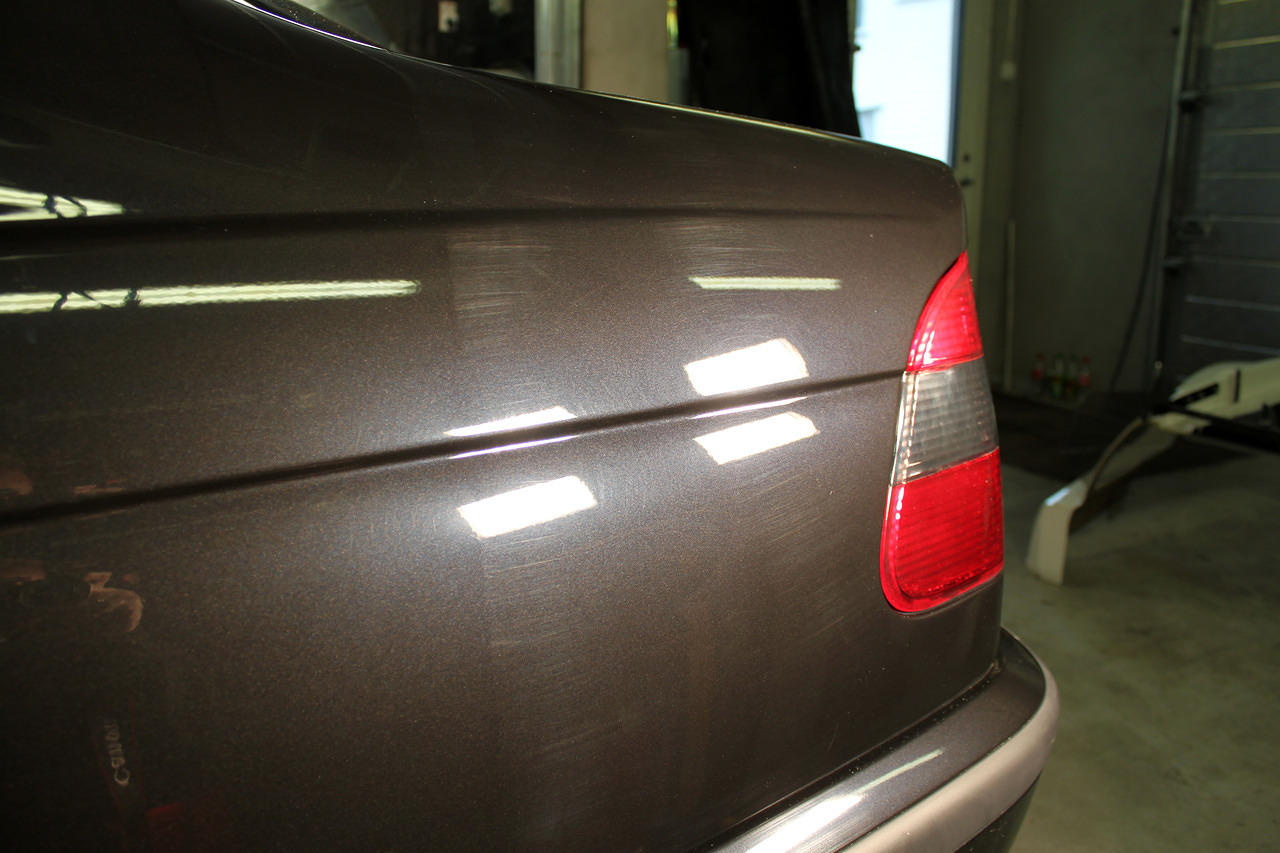

Bakluka så helt jævlig ut:
25.jpg?m=1384592653
Noen 50/50:
26.jpg?m=1384592657
27.jpg?m=1384592661
28.jpg?m=1384592664
29.jpg?m=1384592669
Blir relativt blankt:
30.jpg?m=1384592672

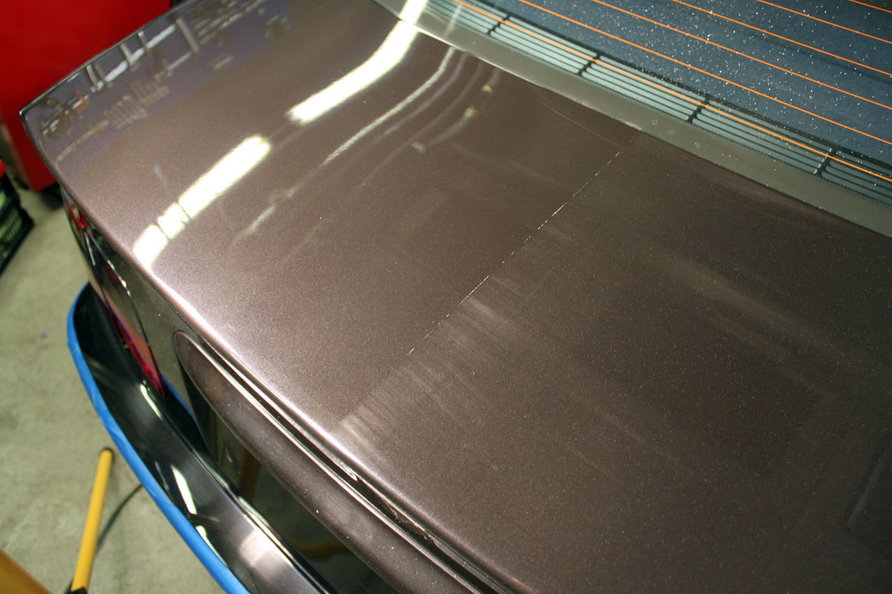

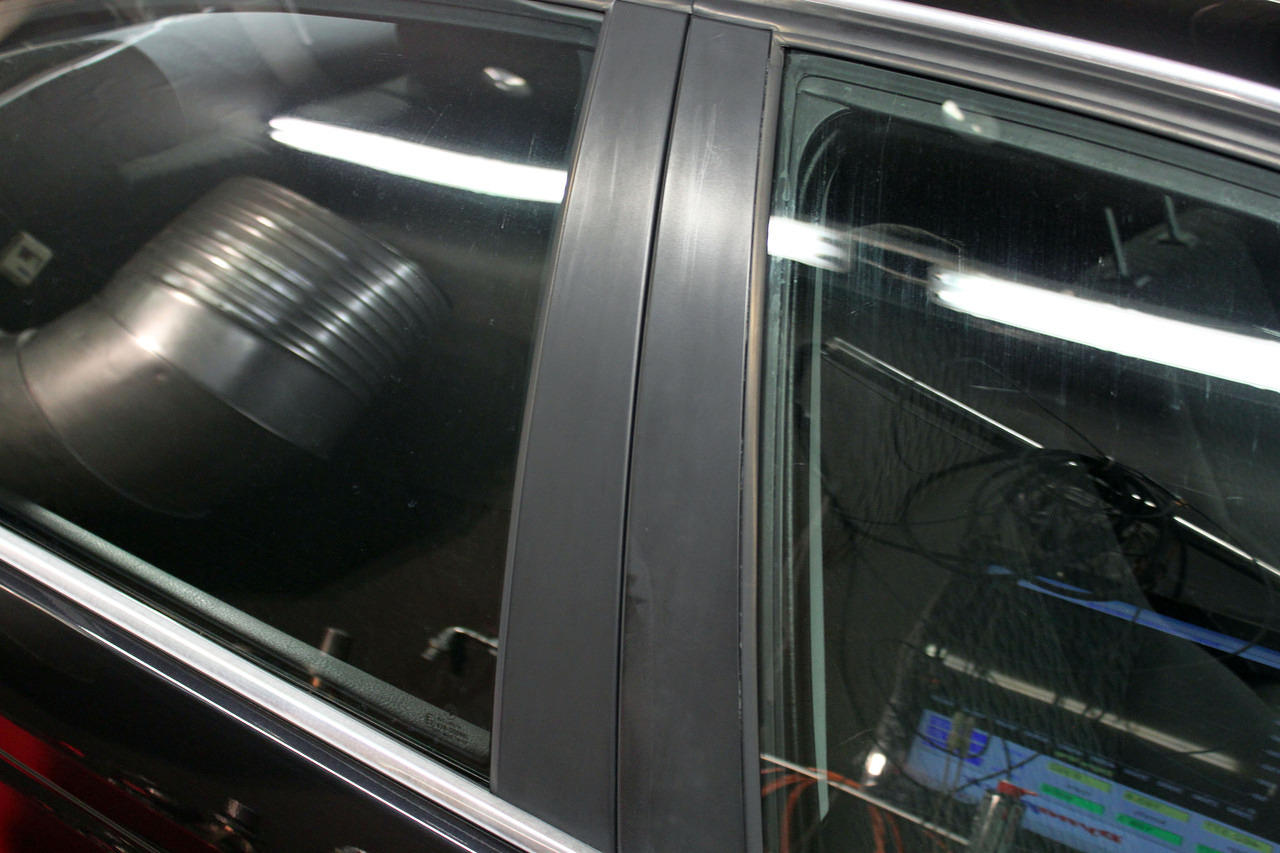

Tok en liten pause fra maskinen og kikket litt på B-stolpene.
Disse er i utgangspunktet matte, men var blitt veldig stygge, men ville ikke polere de med maskin og risikere å ødelegge den matte finishen.
31.jpg?m=1384592675

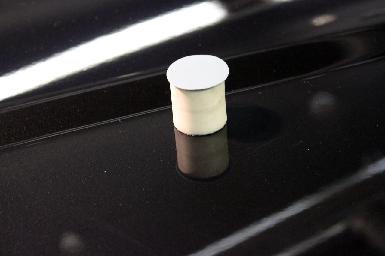

Tok en Uber spotpad med FG500 på og polerte forsiktig for hånd, polert til høyre.
32.jpg?m=1384592679
Gjorde det samme på den lille stolpen mellom de to bakrutene:
33.jpg?m=1384592682

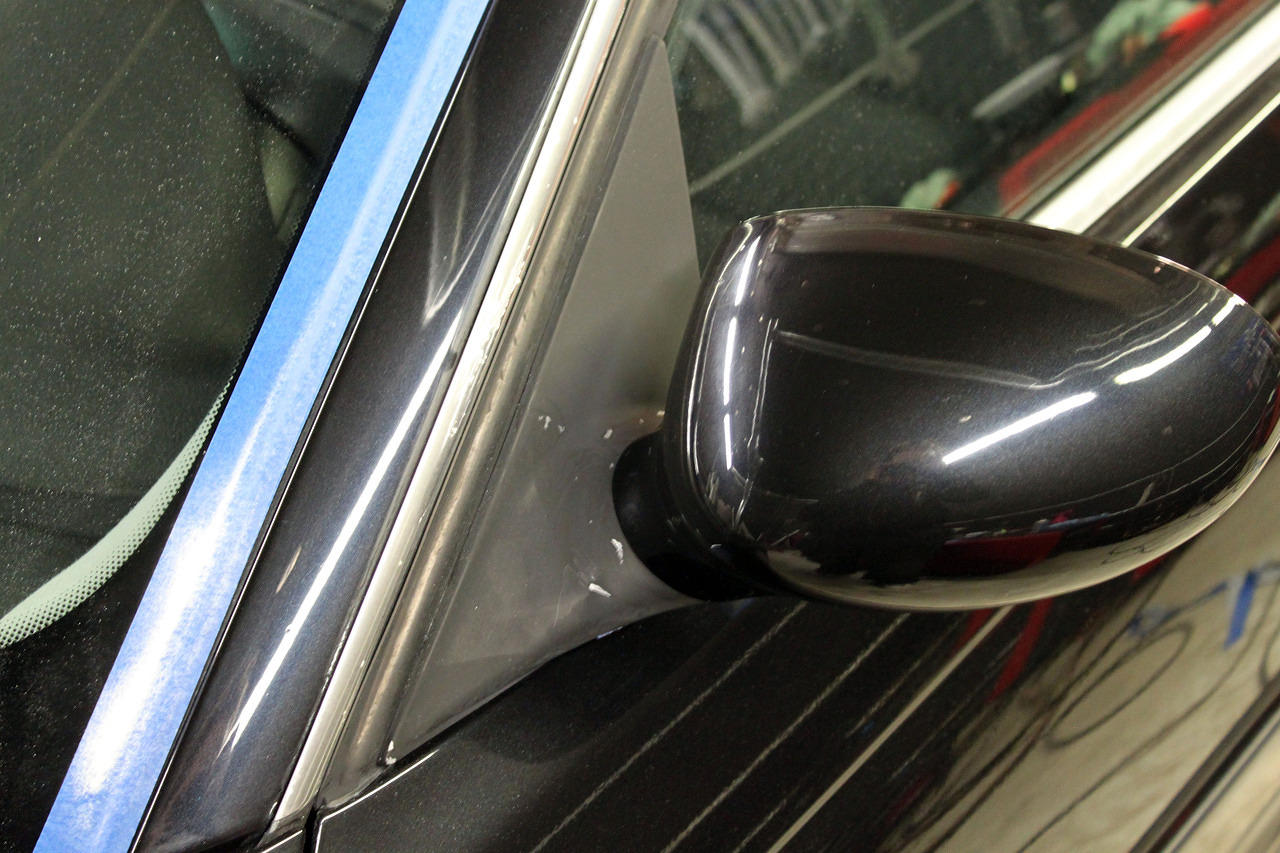

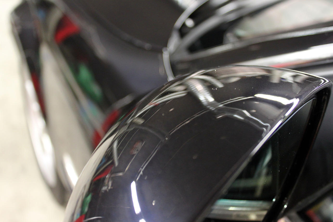

Og på foten av speilhuset:
34.jpg?m=1384592686
35.jpg?m=1384592690

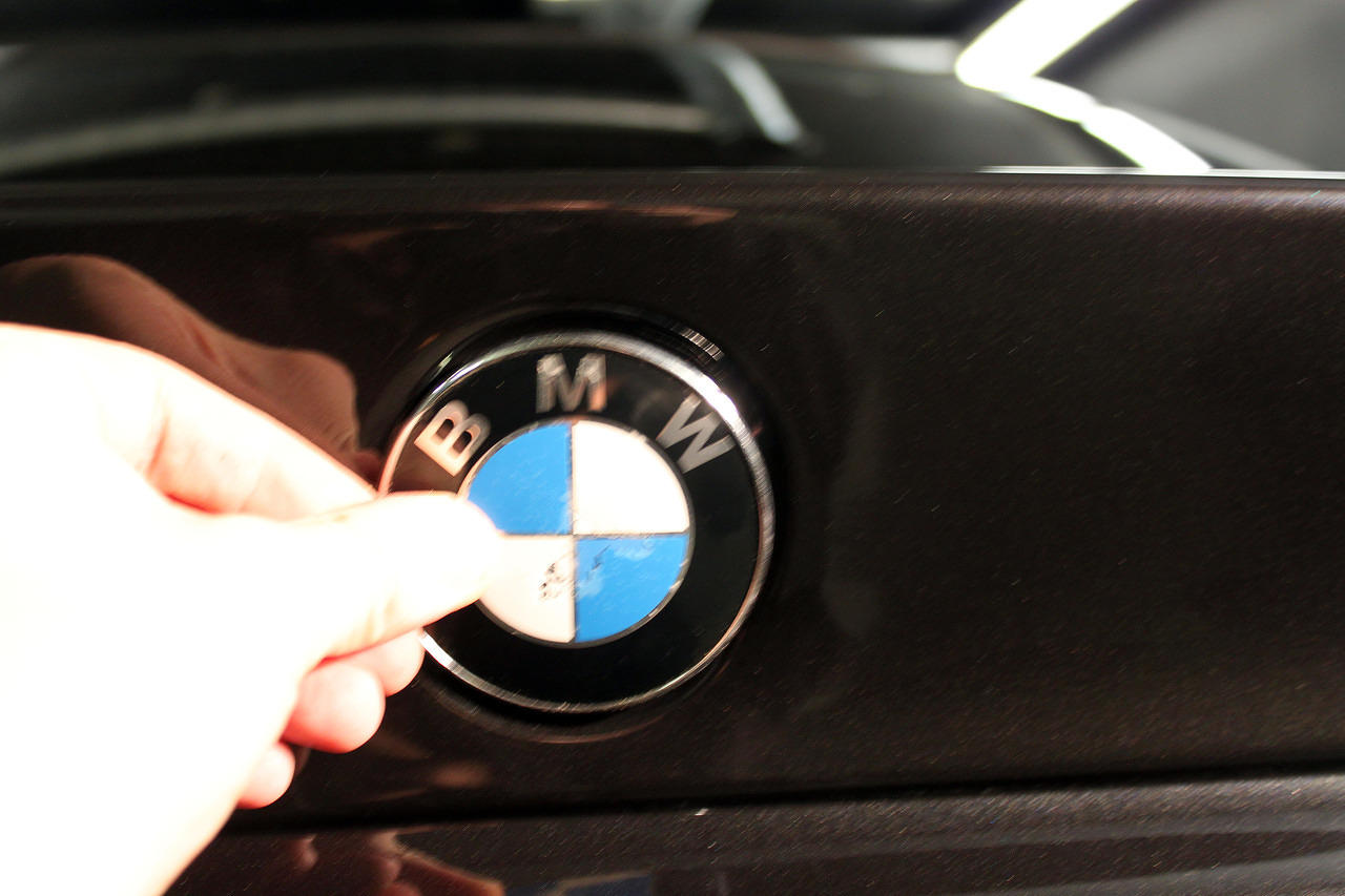

BMW emblemet på bakluka var veldig slitt, så ville ikke polere på dette. Siden emblemet er veldig lett å plukke av tok jeg det av istedefor å maskere:
36.jpg?m=1384592694
37.jpg?m=1384592697
Her var det litt møkk bak gitt:
38.jpg?m=1384592700
Vasket med ONR og MF:
39.jpg?m=1384592705

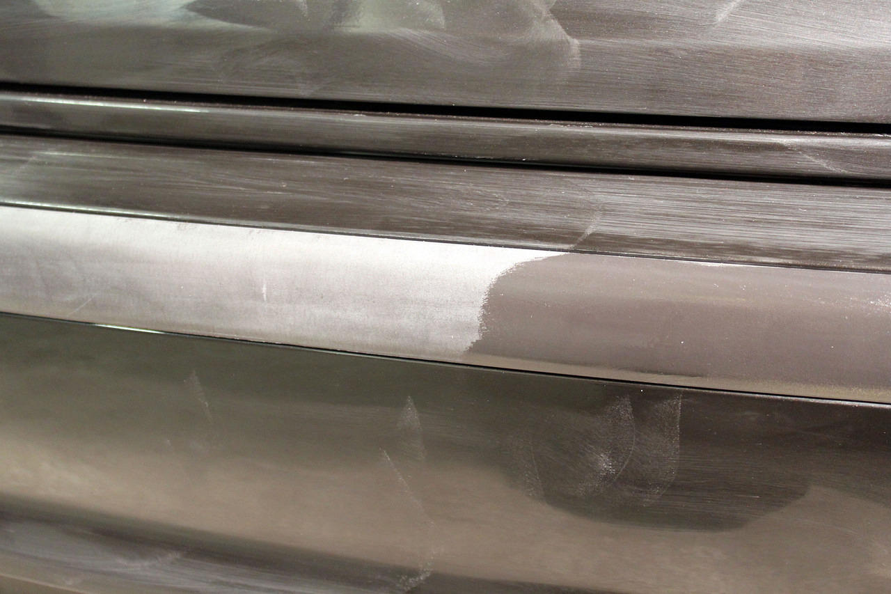

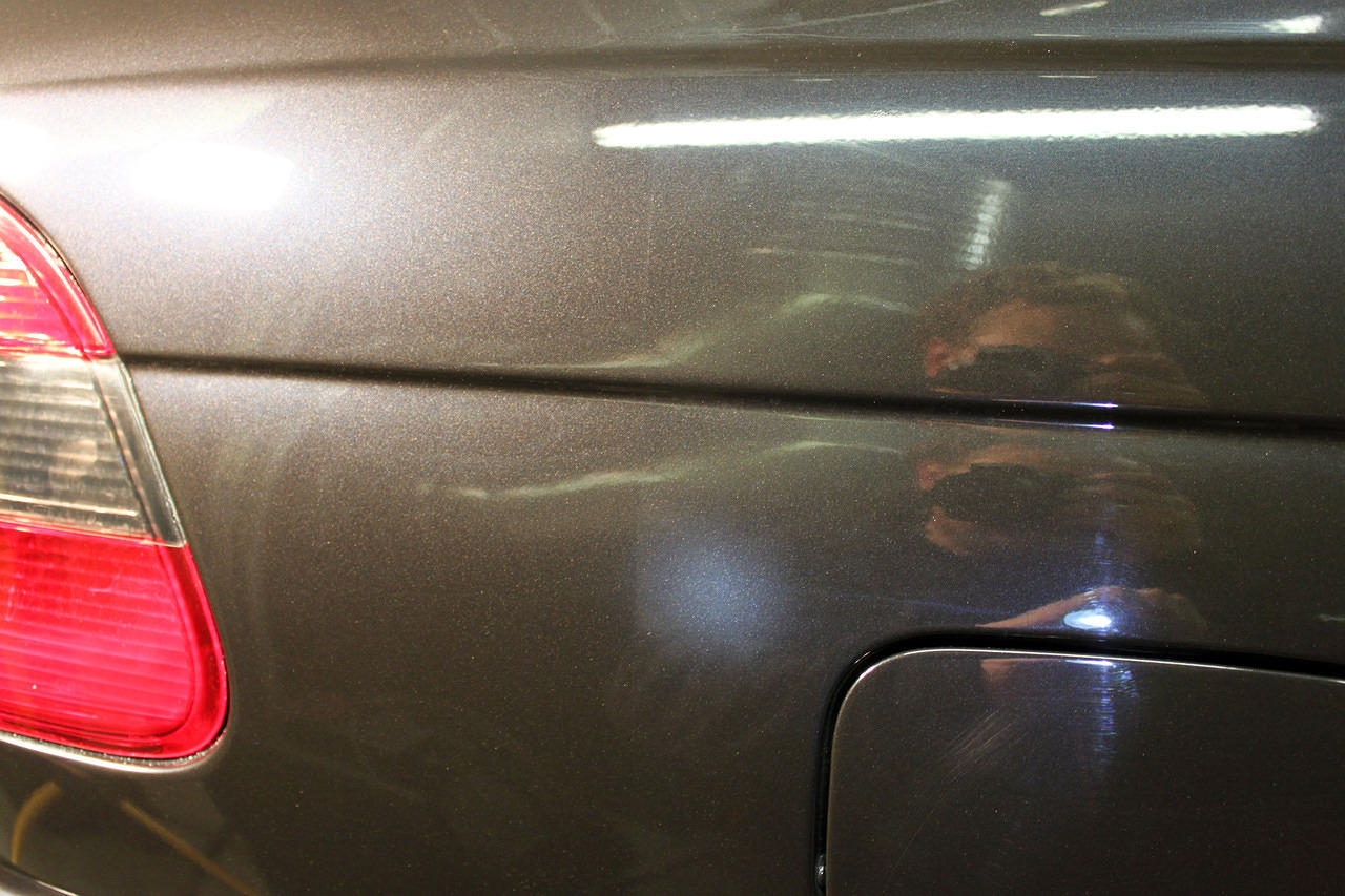

På bakskjermen på passasjersiden har det vært folk før:
40.jpg?m=1384592708
41.jpg?m=1384592712
42.jpg?m=1384592717
43.jpg?m=1384592720
44.jpg?m=1384592723

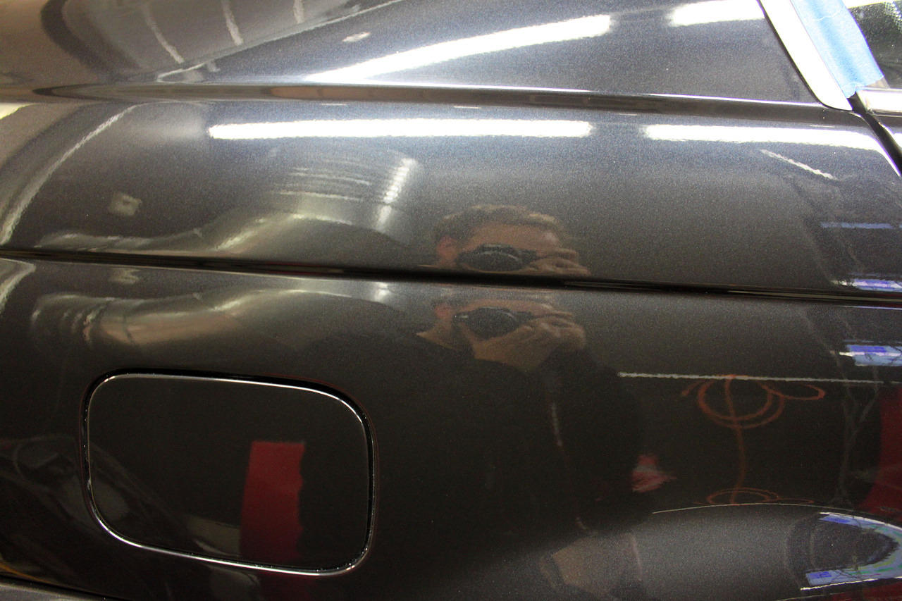

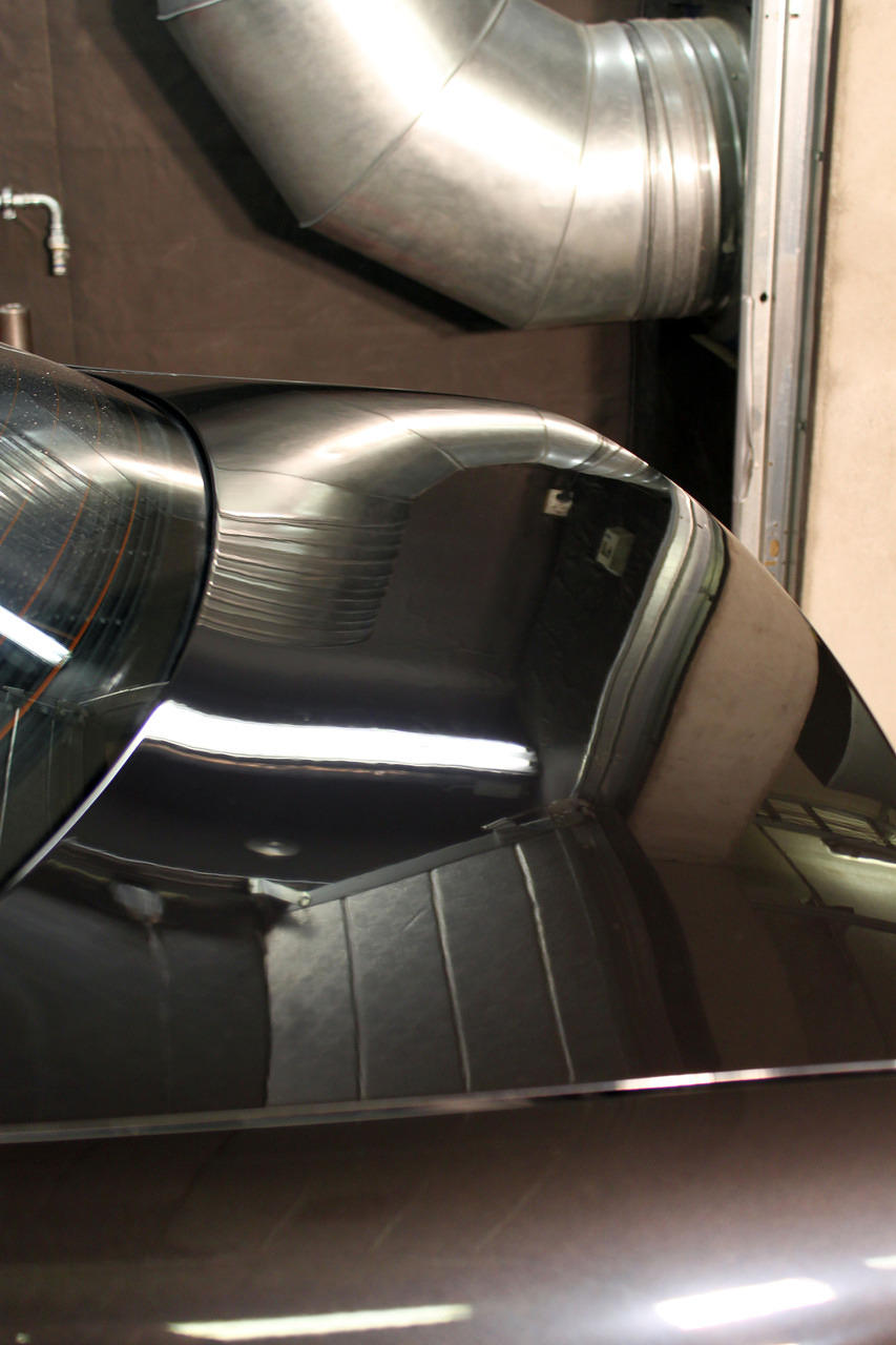

Ferdig med hele bakskjermen, mye bedre:
45.jpg?m=1384592727

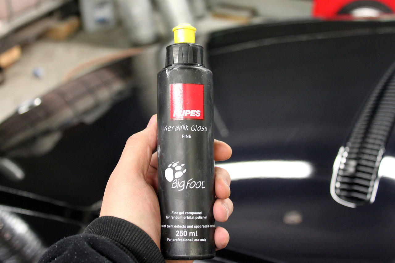

Brukte Rupes Keramik Gloss til finsteget:
47.jpg?m=1384592734

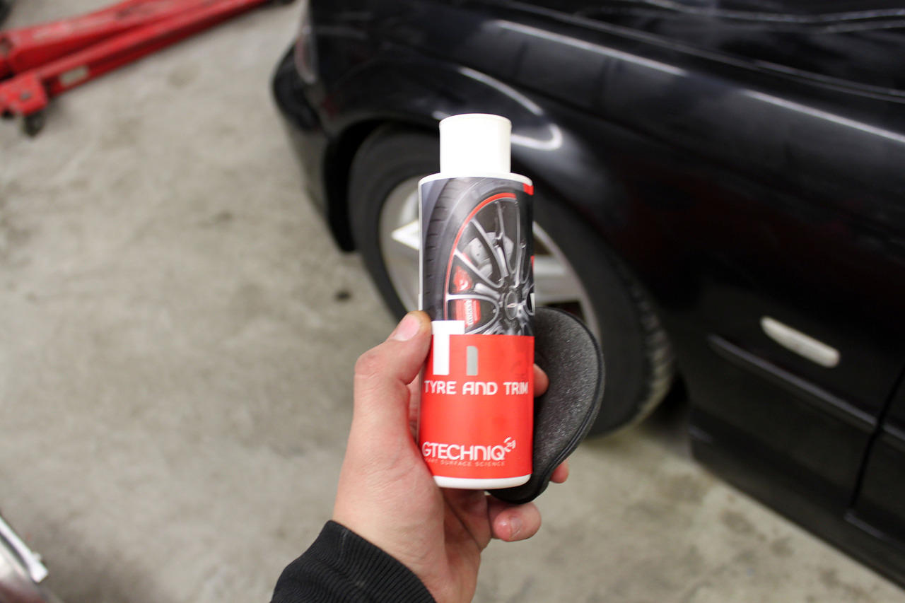

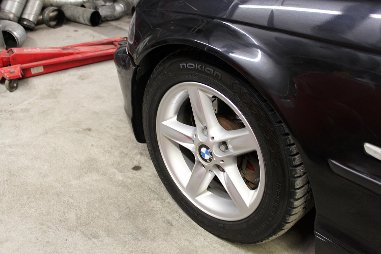

Dekk og utvendig gummi gikk Gtechniq T1:
55.jpg?m=1384592766
Før:
56.jpg?m=1384592769
Etter:
57.jpg?m=1384592773
SV Autobahn på felger:
58.jpg?m=1384592777

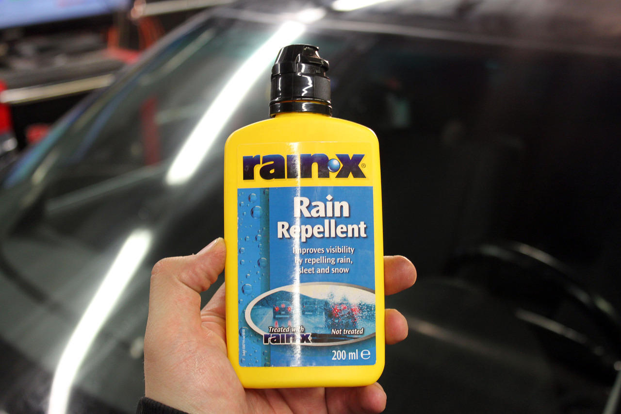

Alt glass fikk Rain-X:
59.jpg?m=1384592781
Rain-X hazer:
60.jpg?m=1384592785

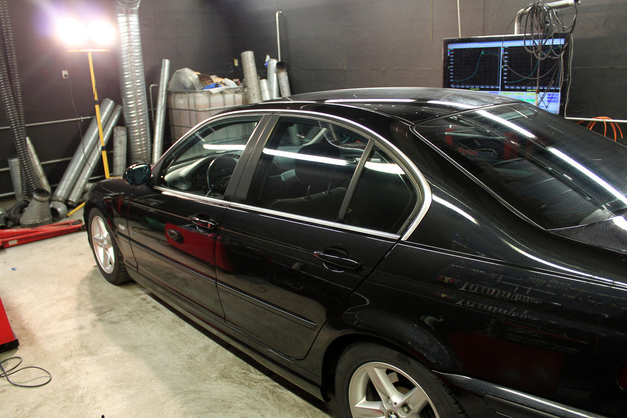

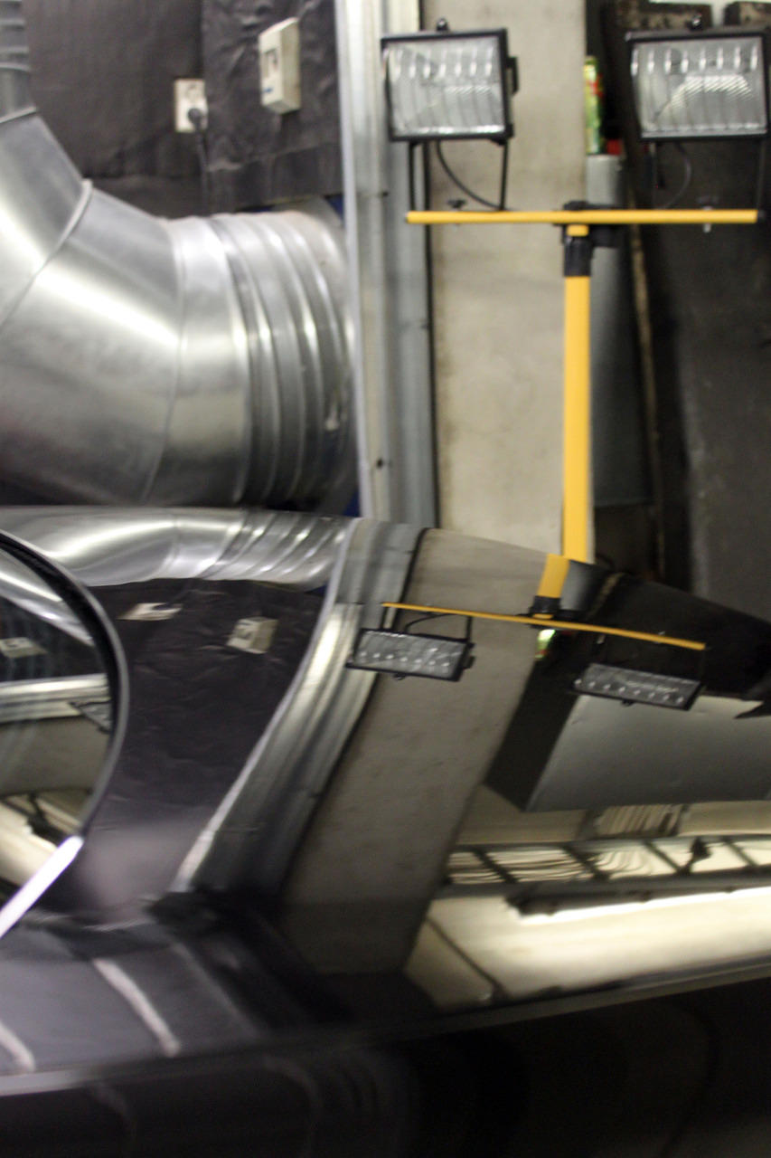

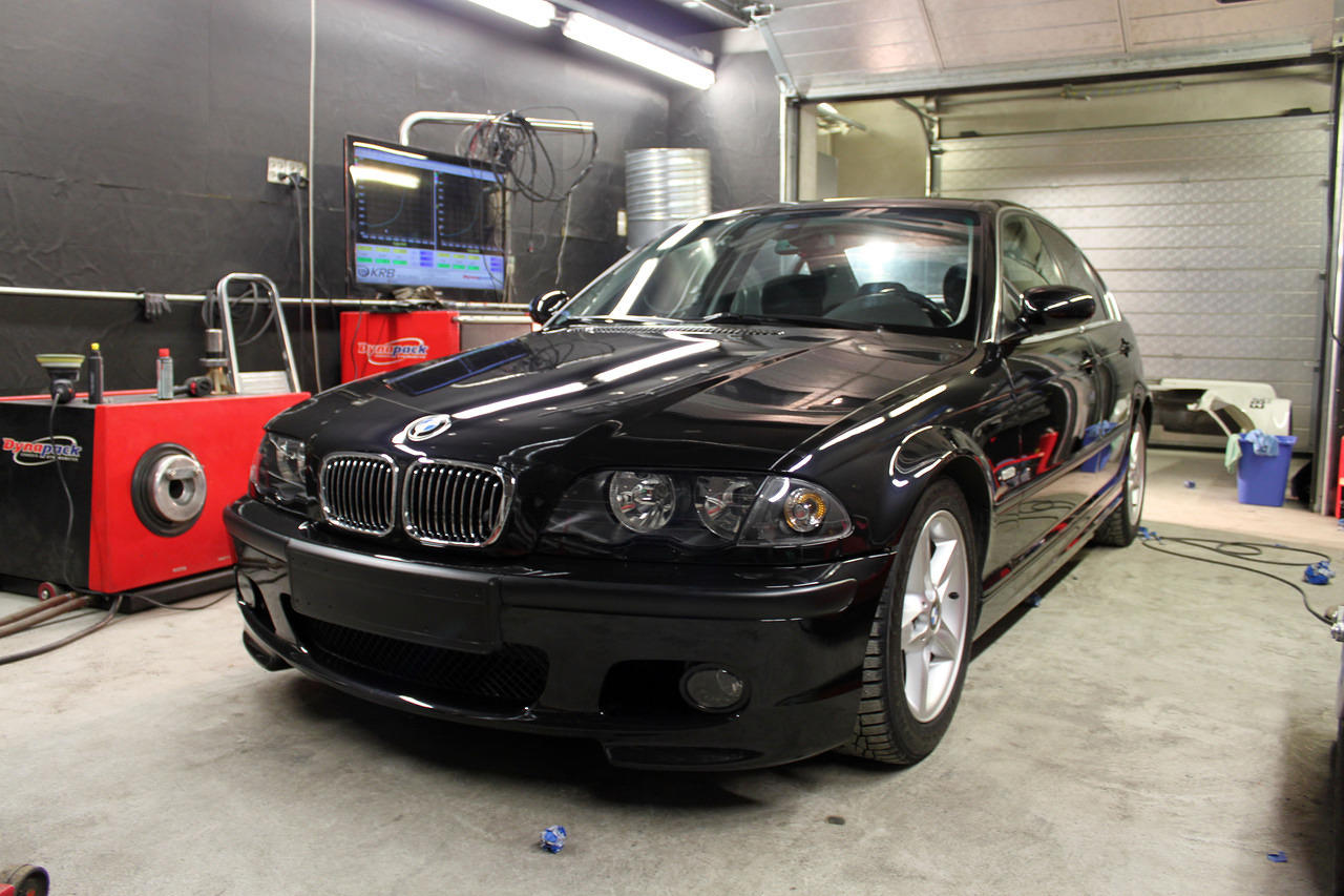

Så til noen ferdigbilder, dessverre regnet det ute, så alle bilder er inne i garasjen:
63.jpg?m=1384592797
64.jpg?m=1384592800
65.jpg?m=1384592804
66.jpg?m=1384592808
67.jpg?m=1384592812
68.jpg?m=1384592816
69.jpg?m=1384592820
70.jpg?m=1384592823
71.jpg?m=1384592828
72.jpg?m=1384592831
73.jpg?m=1384592835
74.jpg?m=1384592838
75.jpg?m=1384592842
