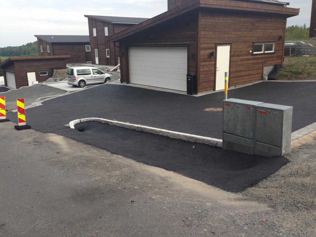

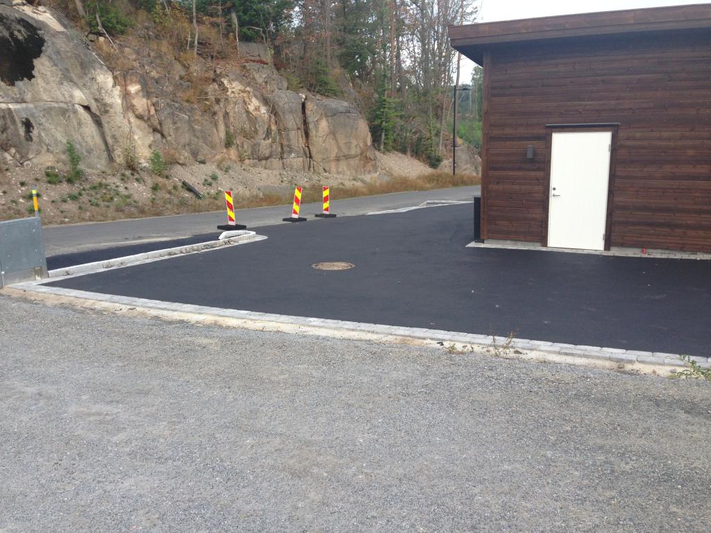

Bare for nysgjerrighet angående den markeringen. Mulig jeg husker feil, men oppfordrer du ikke nå til at de skal kjøre til høyre for markeringen (mellom markeringen og fortauskanten)? :unsure: Mener å huske at man skal kjøre på den siden som markeringen "peker". Slik som nå så "peker" de to øverste ned mot høyre og den nederste mot venstre (se bilde 3)..

Var den "kanalkilleren " påkrevet? For enkel tilgang og utnyttelse av parkeringsplassen tror jeg du vil angre på den utførelsen der.

Det var ingen tanke bak plasseringen av "markeringsbøyene" annet enn at biler skulle blokkeres fra å kjøre inn på asfalten. De stod der et døgn, bare. De ble bare lempet opp for å unngå at postmannen kjørte inn engang til....og det funket. Jeg tenkte ikke over hvilken vei markeringen gikk, men du har vel rett generelt sett :)
Garasjene nedenfor er alle ca 35 m2. Jeg utvidet min til 44,64 m2 for å bygge så stor garasje som det var lovlig ift reguleringsplanen mens jeg først var i gang (Maks 45 m2). Det er en av grunnene til at jeg har to vinduer, og den nedenfor har et vindu. Min hadde også en slik voll bak seg, men denne ble gravd bort da jeg ba om økt størrelse. Huset "uten garasje" har ikke garasje ennå fordi det ikke er byggmesteren som bygger det, men en som har det som hobby ved siden av jobben som brannmann. Da tar det litt lenger tid, selv om han får hjelp av polakker pdd :D

Smaken er som baken, vettu! Jeg må først forstå hva du mener med kanalkilleren? Snakker du om stripa med granitt som går fra strømboksene? De strømboksene var jeg forøvrig ganske heldig med....haha. Ikke er de rette ift resten heller. Smått irriterende ;)

Ja, det er granittkanten, med den svingen jeg mener, og som det er fort å henge seg opp på, hvis man ikke har SUV da, da kan man jo bare kjøre rett over :) . "Tante" kommer i allefall til å klare det, å henge seg opp på den mener jeg, hvis ikke hun har SUV da, da kan hun gjøre som de andre med SUV. :)
Enig med strømboksene, men det kommer du ikke til å tenke så lenge på.

Antok at det var den du tenkte på :)
Årsaken til at den er der er at jeg ikke kan gjøre noe med grøfta mellom granittsteinene og veien, da denne fungerer som drenering for området. Det er en kum nederst i bakken, og vannet renner i grøfta fra toppen av bakken og helt ned. Bredden på innkjørselen er derfor definert sånn sett, og da gjorde jeg det beste ut av det estetisk sett. I følge maskinentrepenøren ville jeg fått trøbbel med kommunen om jeg asfalterte over grøfta ved en eventuell kontroll, og av den grunn ønsket han ikke å fylle grøfta hele veien. Det er nemlig blitt diskutert for noen måneder siden. Kommunen har jobbet bra i kulissene her under opparbeidingen av tomtene.
Sjansen for å bli "fersket" under en kontroll er jo liten, men jeg tar ikke slike sjanser. Det jeg kunne gjort var jo å legge ei rist over, som tåler vekta av en bil, men det droppa jeg.
Selve innkjørselen er ca 6,5m bred, og det fungerer fint. Til og med samboeren synes den er bred nok, og hun var skeptisk da grovplaneringen var ferdig. Da virket den mye smalere. Moren og faren min har heller ingen utfordringer, så dette går nok fint, men jeg vurderer å merke steinene på et vis når det er snø :D

Det ville antagelig ha gått greit med den grøfta helt til mye overvann/regn hadde dradd over veien (eks laga is-svull på vinteren) eller vannet hadde gravd ut veien, etc, før kommunen hadde oppdaga/noen klaga på det og gitt pålegg om å rette opp drensgrøfta langs veien.
Synes løsningen til ts her er helt grei.
Bredde på innkjørsel er ofte spesifisert i Regplan eller vedtekt/forskrift, og eks her i Horten er max bredde på avkjørsel 5m. Over dette så må det søkes/disp.
Til vinteren så er det jo bare å rappe en brøytstikke eller to og borre ned i kantsteinen i tomtegrensa, da blir jo innkjørsel bra merka. B)
Forklaringen forklarer alt :thumbup: Pent er det så arbeide og utformingen er det ikke noe å si på.
