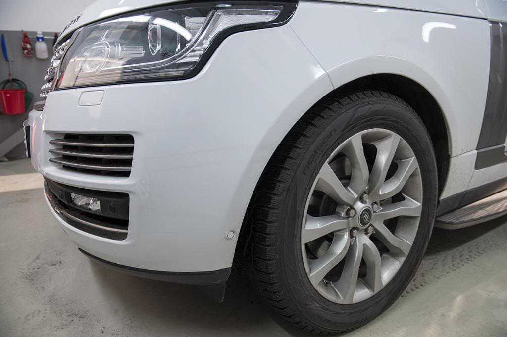

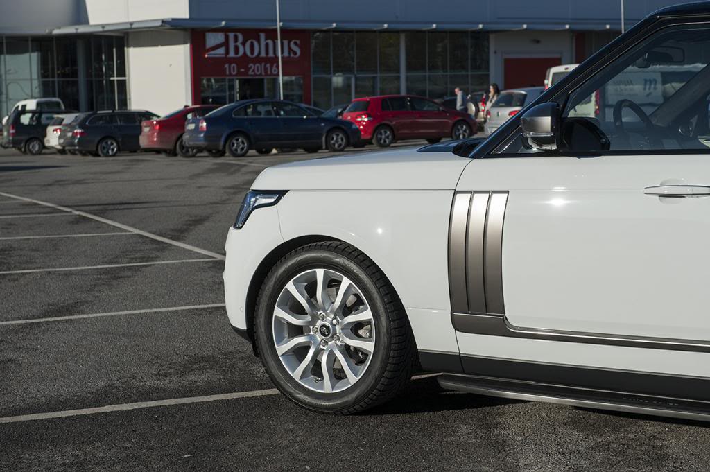

Begynner som alltid med litt bilder før oppstart.

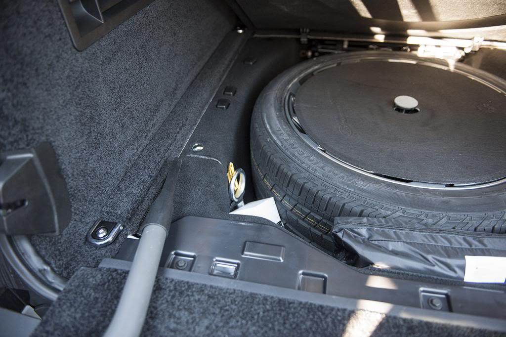

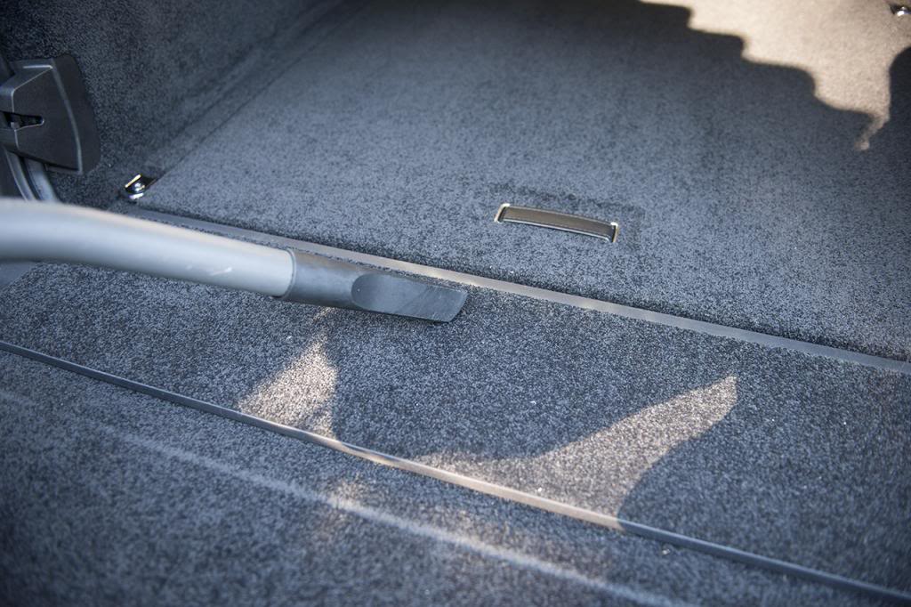

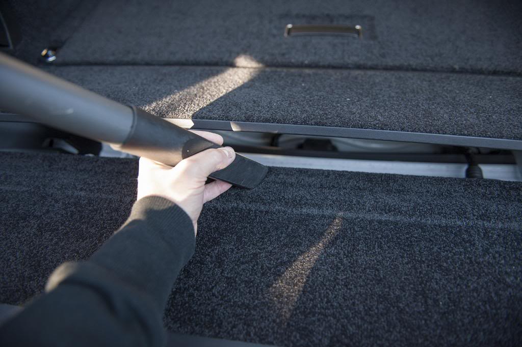

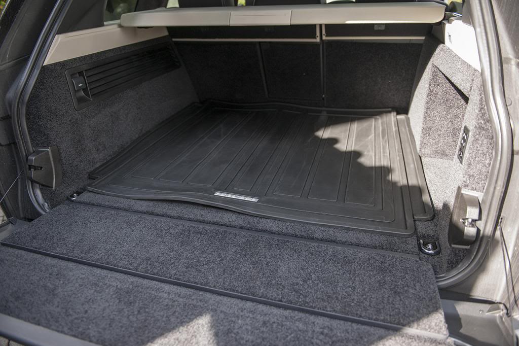

Startet først i bagasjerommet med støvsugeren. Med så ny bil var det ikke mye å finne men med litt leting fantes det litt.

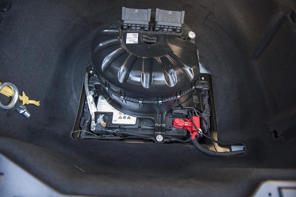

Ferdig støvsugd og tørket over med CG Green Clean måtte reservehjulet ut for litt pleie. En skal ikke ha veldig dårlig rygg før en får problemer med å løfte ut et reservehjul på 22" :)

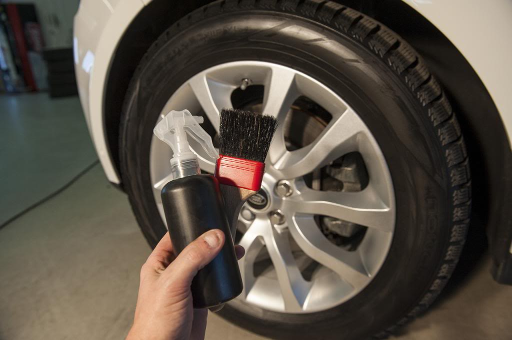

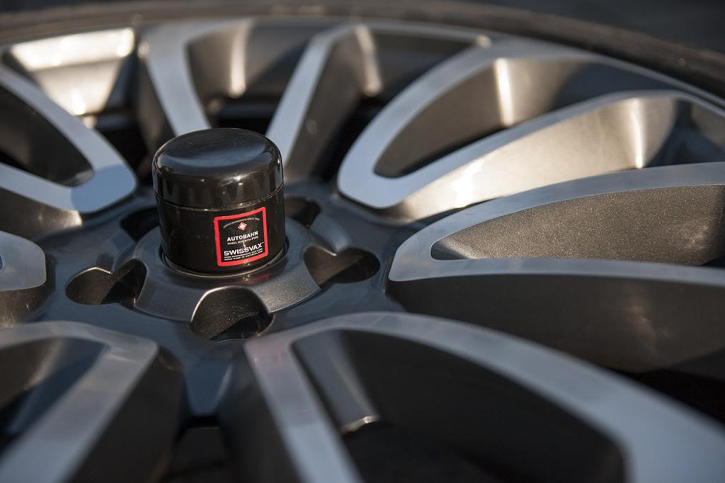

Felgen ble vasket lett over og deretter satt inn med Swissvax Autobahn. Dekksider fikk Carpro Pearl.

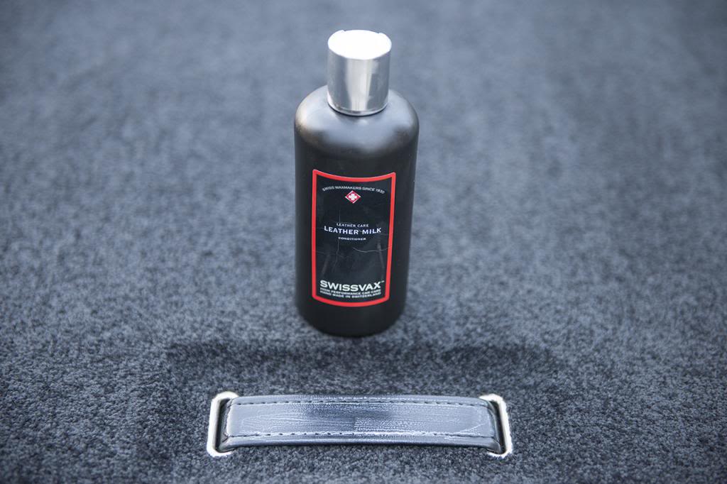

Bagasjeromsgulvet med tilhørende gummimatte over var nestemann ut. Gulvet ble forseglet med Gtechnic I1 og løftehåndtak ble satt inn med Swissvax Leather Milk.
Gummimatte ble skrubbet med CG Green Clean før alt ble lagt på plass igjen.

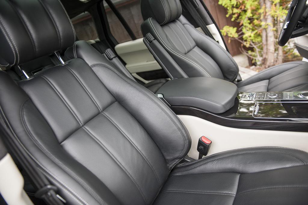

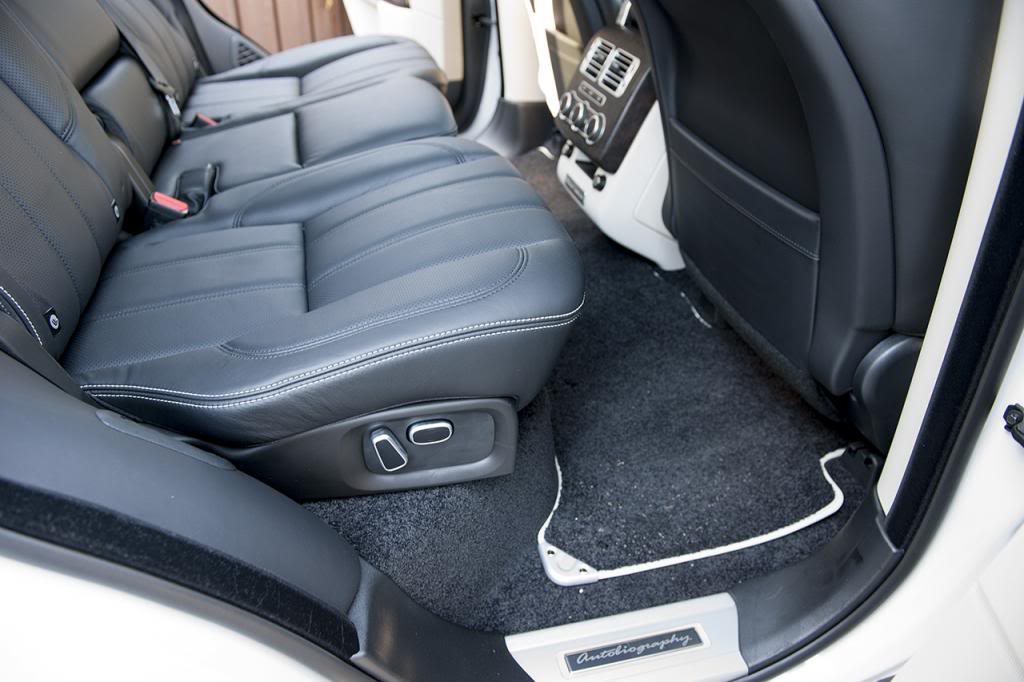

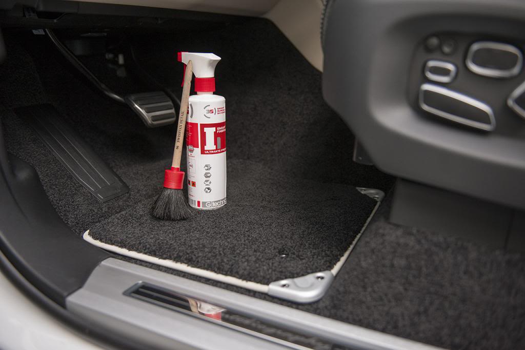

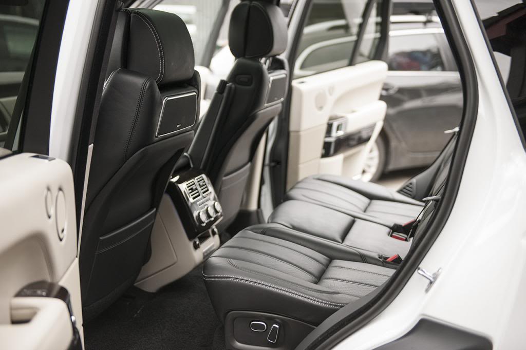

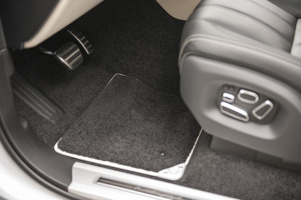

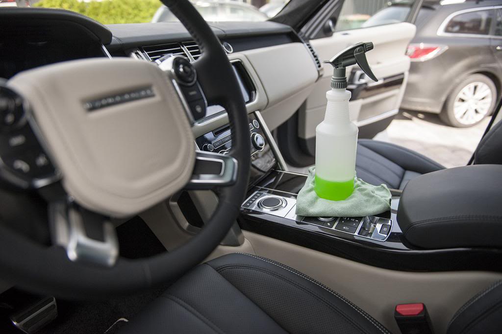

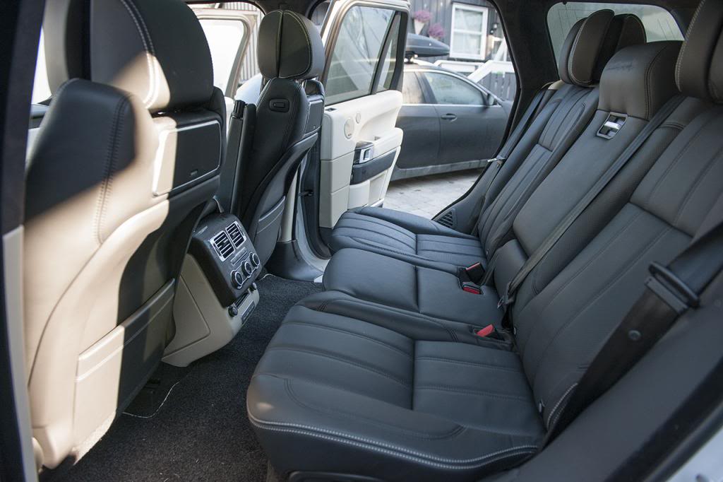

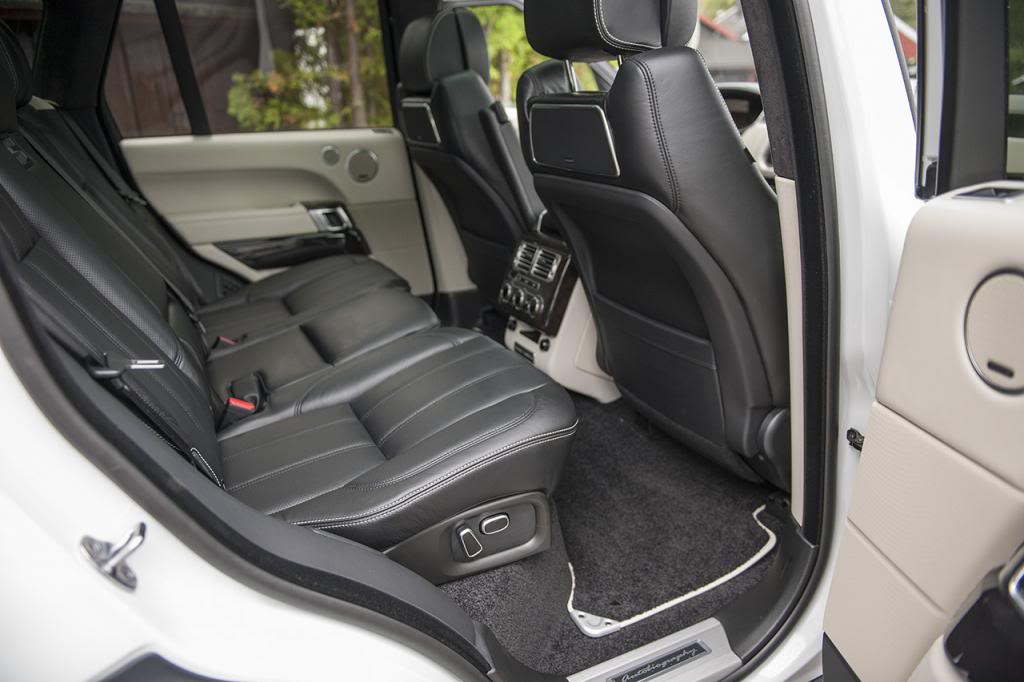

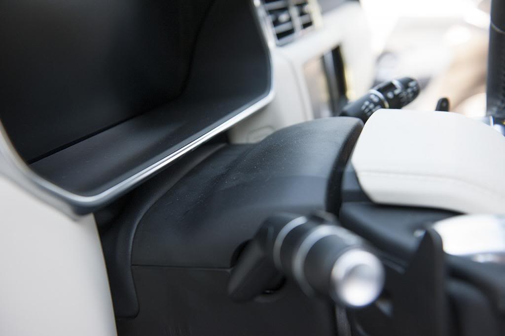

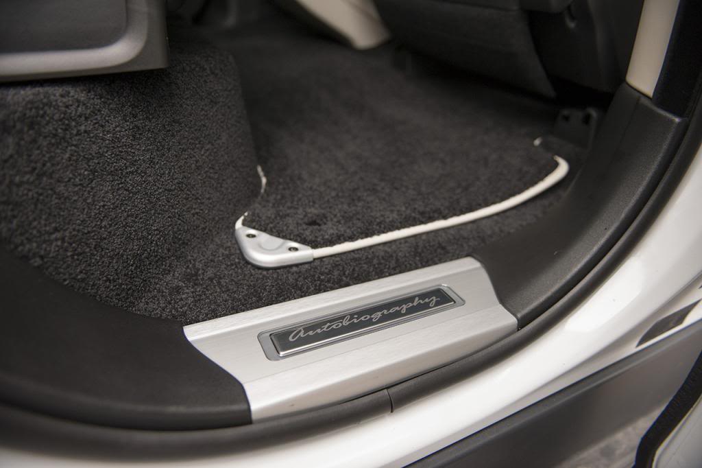

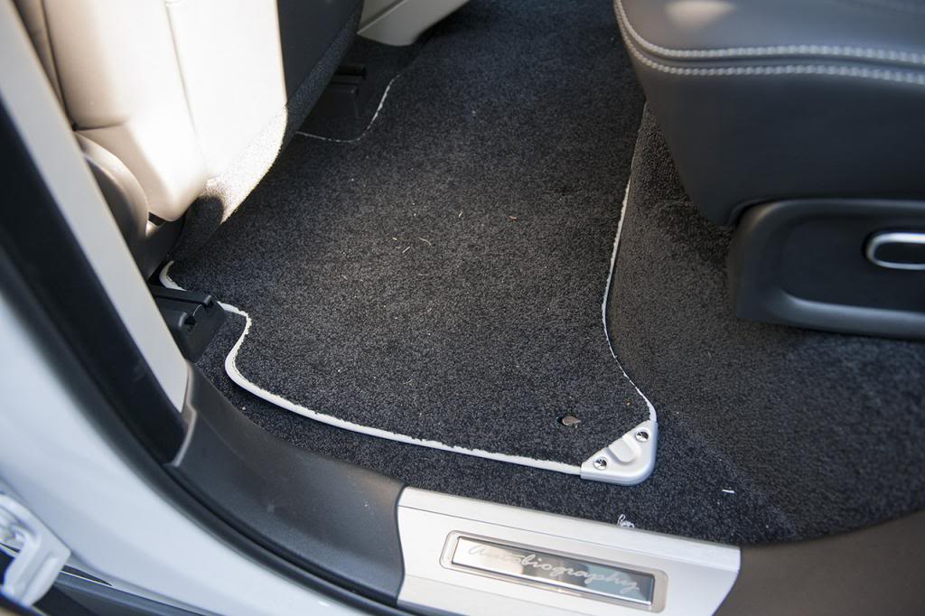

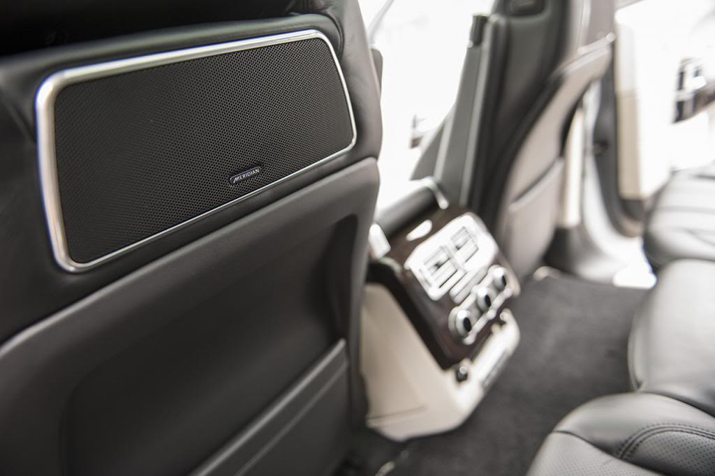

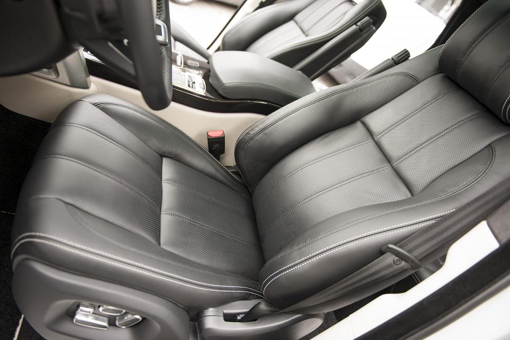

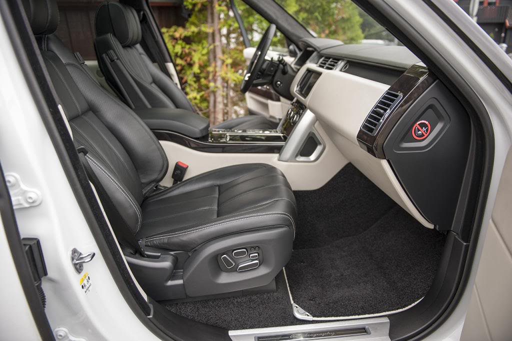

Så var det resten av interiøret. Støvsuge stod først på lista og deretter vask med CG Green Clean, microfiber og børster på trange steder

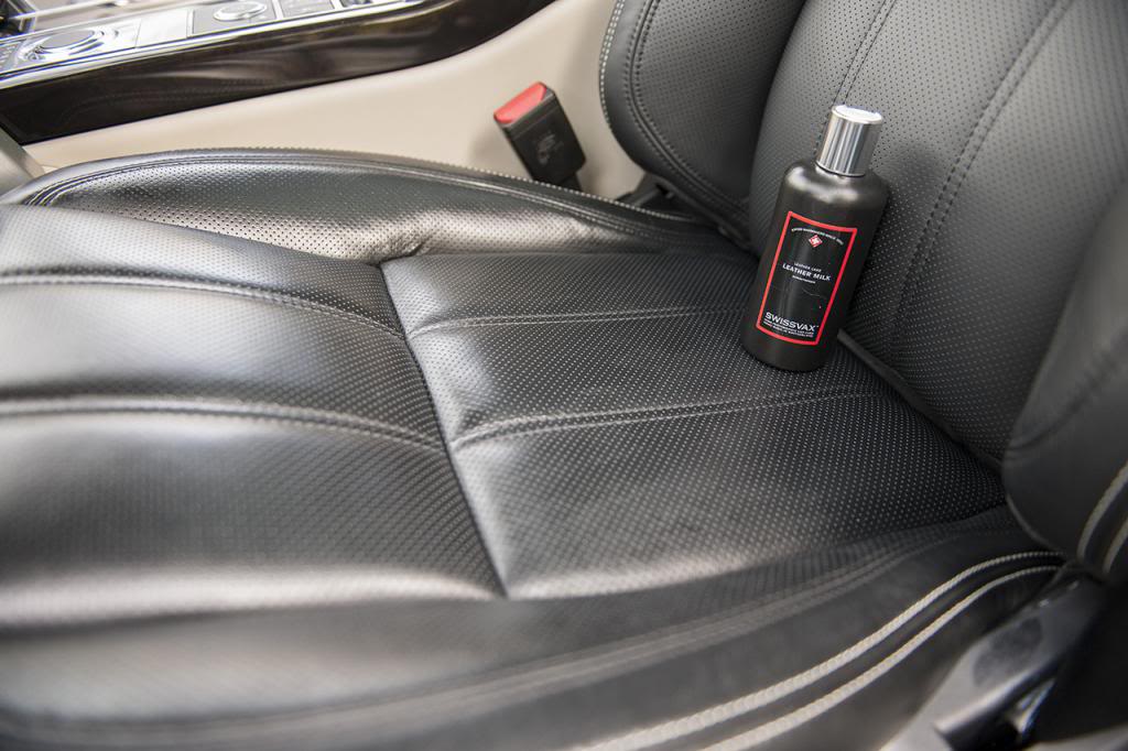

Tekstiler med forseglet med Gtechnic I1 og skinn fikk Swissvax Leather Milk.
Glass fikk denne komboen på begge sider.
Innstegslister fikk Swissvax Autobahn.

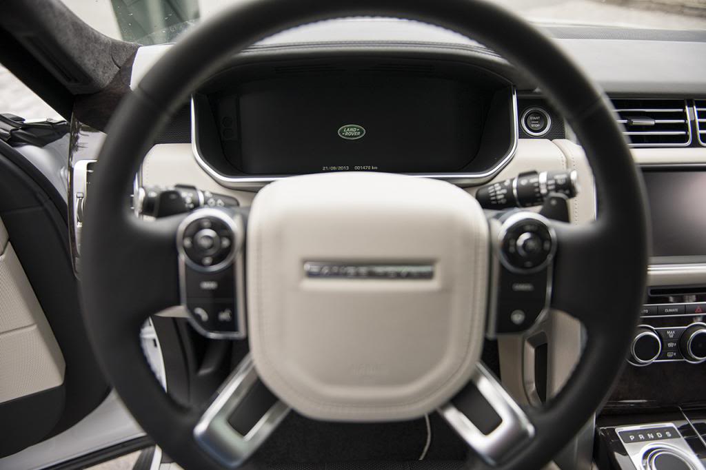

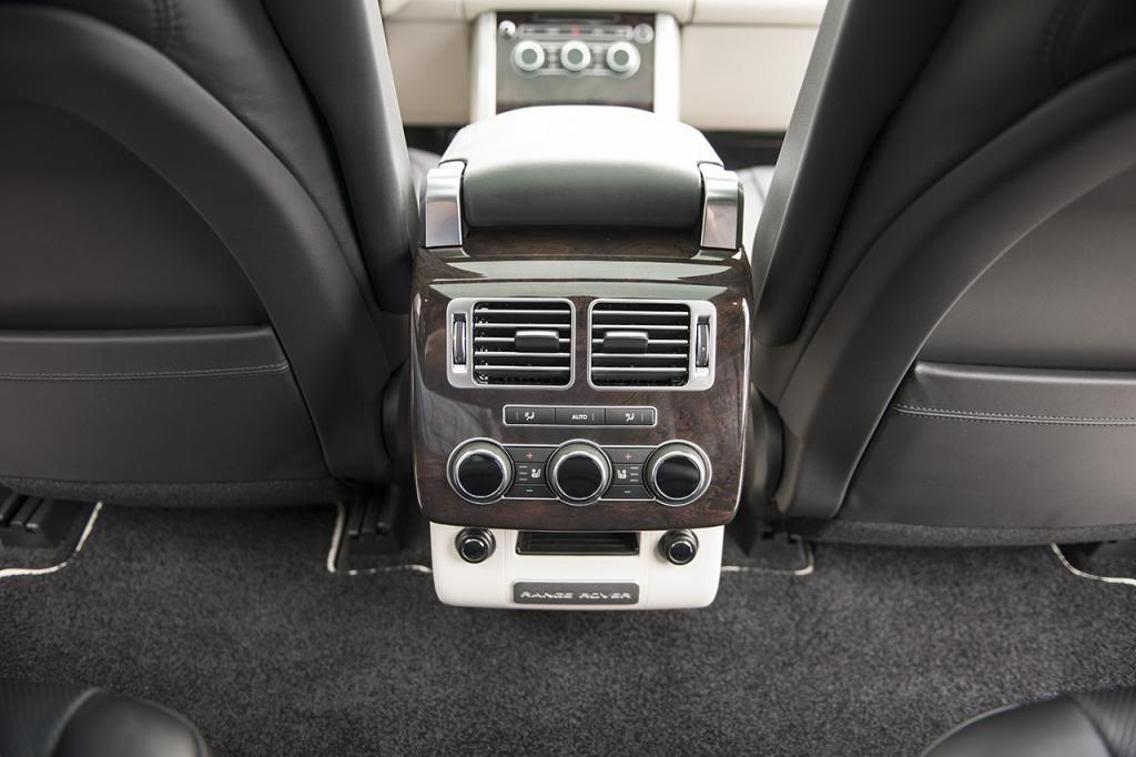

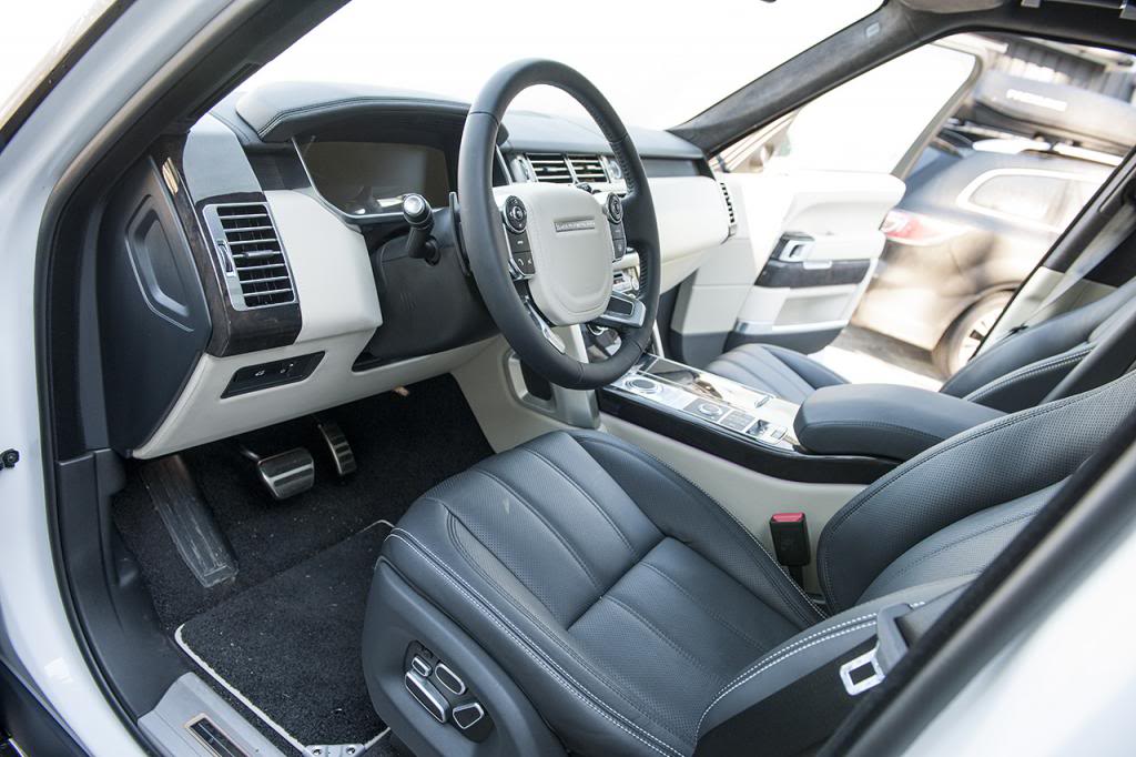

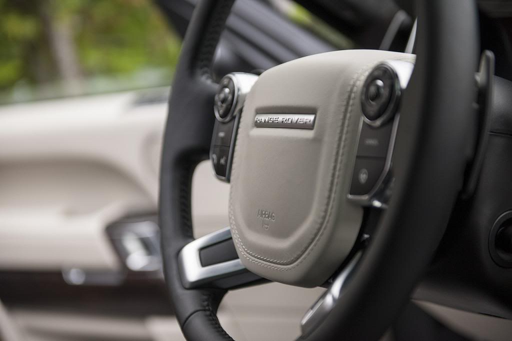

Så ble det tatt ferdigbilder av interiøret.

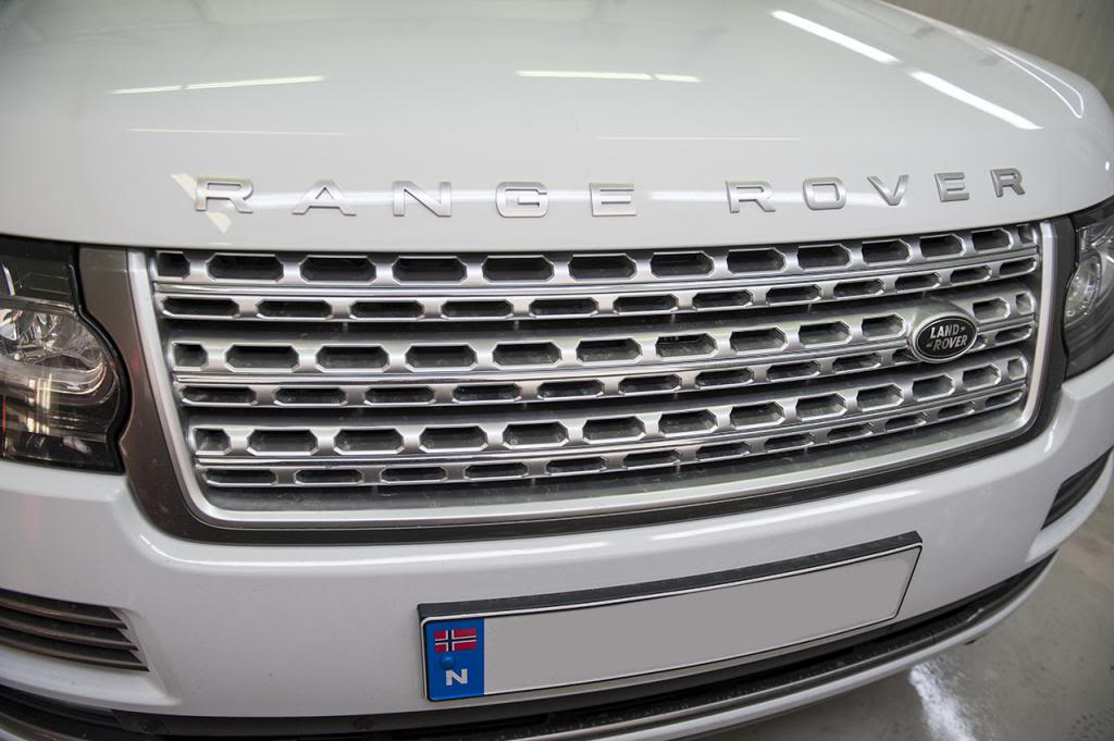

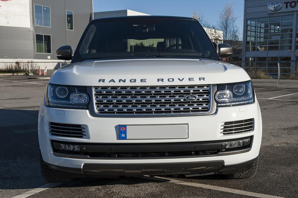

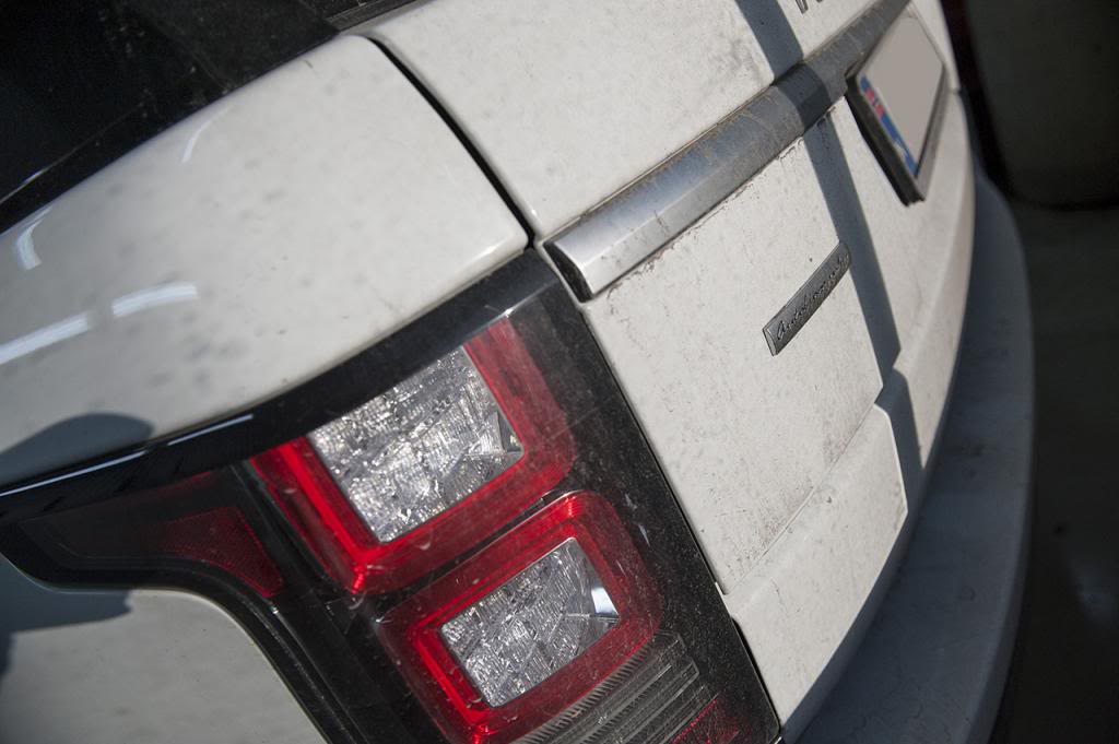

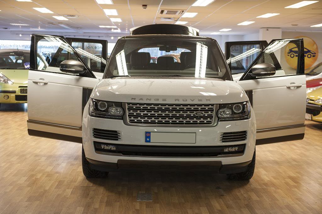

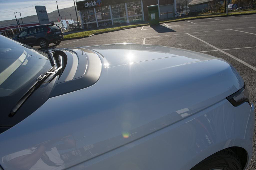

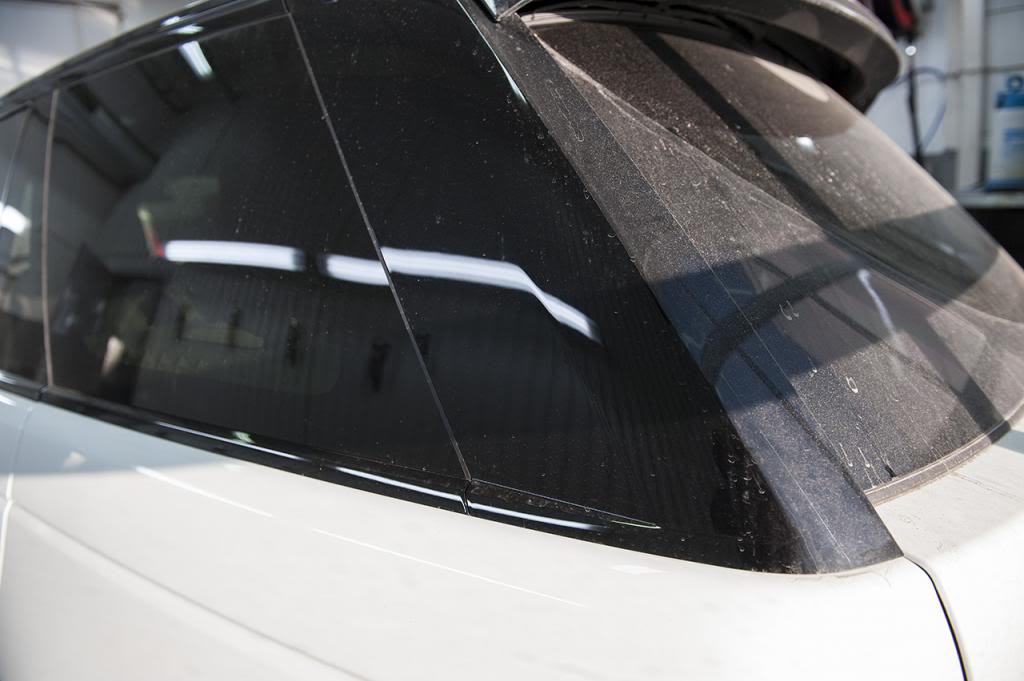

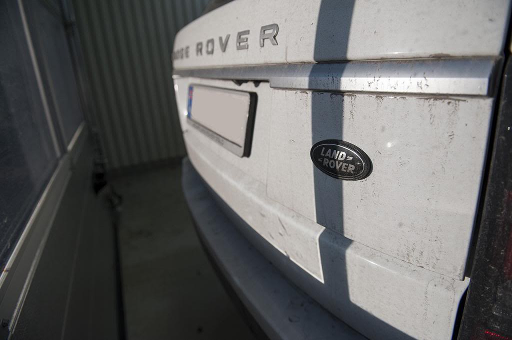

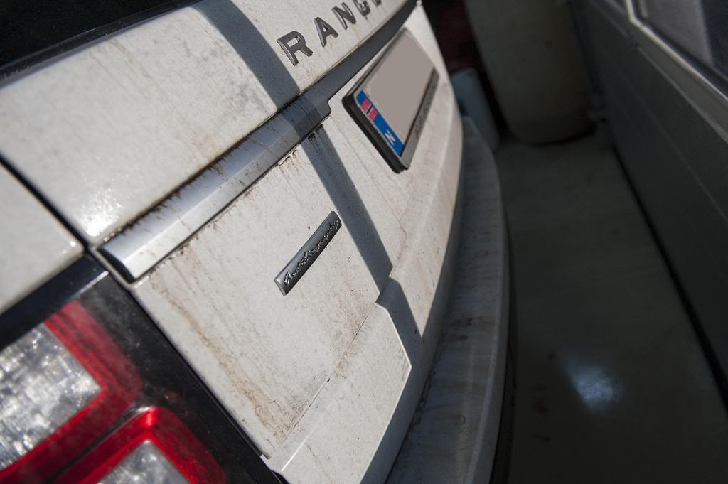

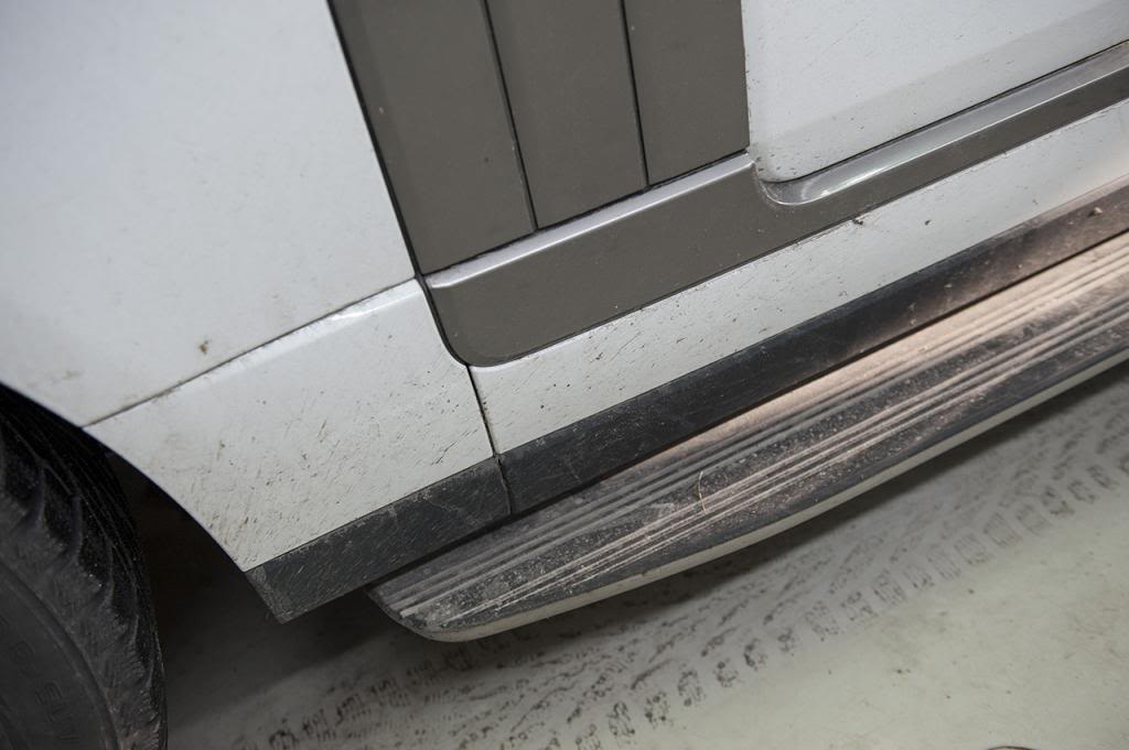

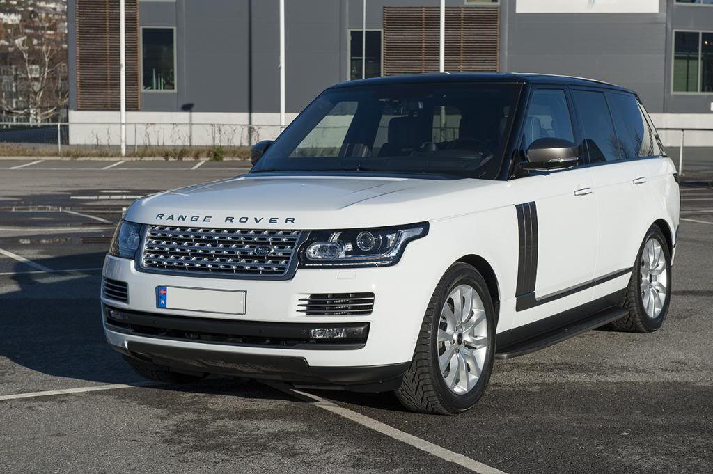

Så gikk det noen uker og vi fant ledig tidspunkt for den utvendige jobben. Startet opp fredag rett etter jobb. Bilen ble kjørt inn i vaskehall og tok litt bilder før jeg begynte jobben.

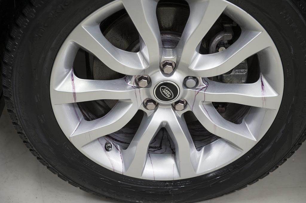

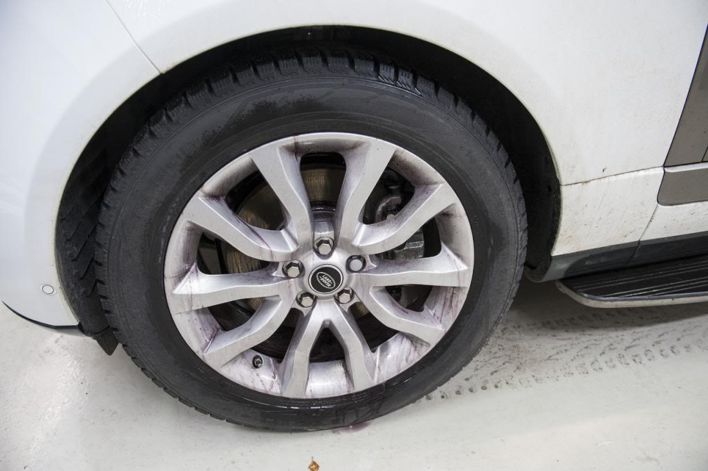

Startet vaskeprosessen med Scholl RIM 7 1:1 på felger mens lakken fikk Prickbort. Dette fikk virke i 10 minutter før avspyling.
I runde to ble dekksider skrubbet med børste og Surfex HD 1:5, samme blanding på lakk mens felger fikk Carpro Trix.

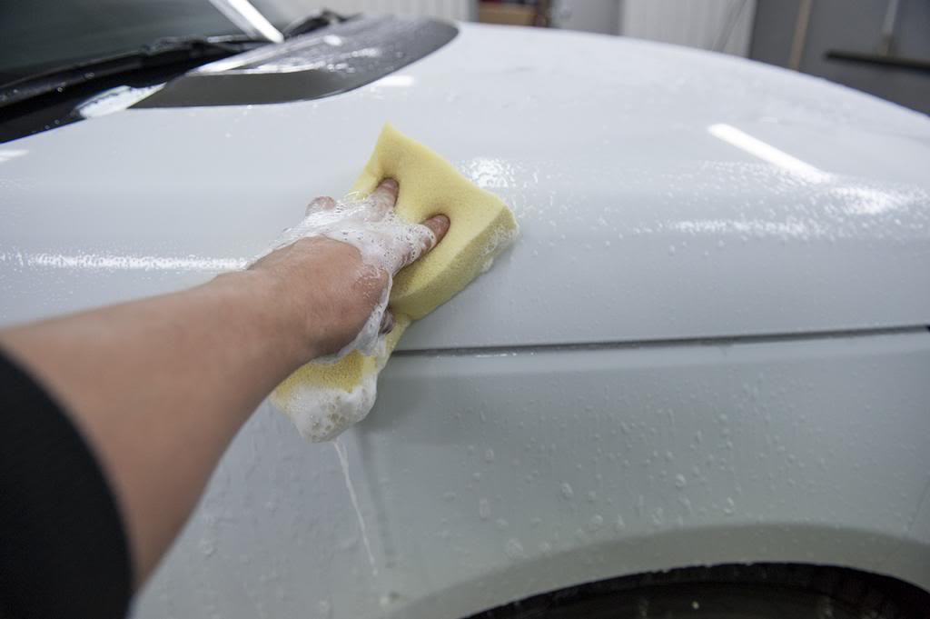

Etter ny avspyling var det lakken som fikk Carpro Trix før håndvasken ble tatt med Zymolsvamp og CG Maxi Suds II i bøtta.

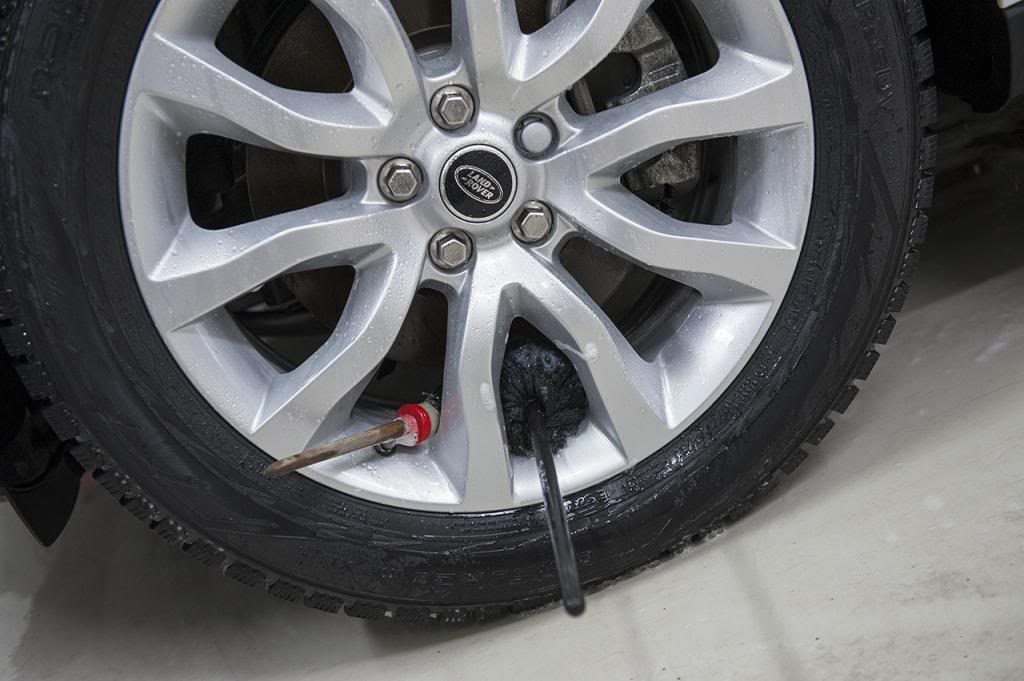

Til slutt fikk felger en vask med samme såpeblanding som lakk samt børster for å komme ordentlig til.
Så ble bilen kjørt inn i varmt lokale for tørk og inspeksjon.

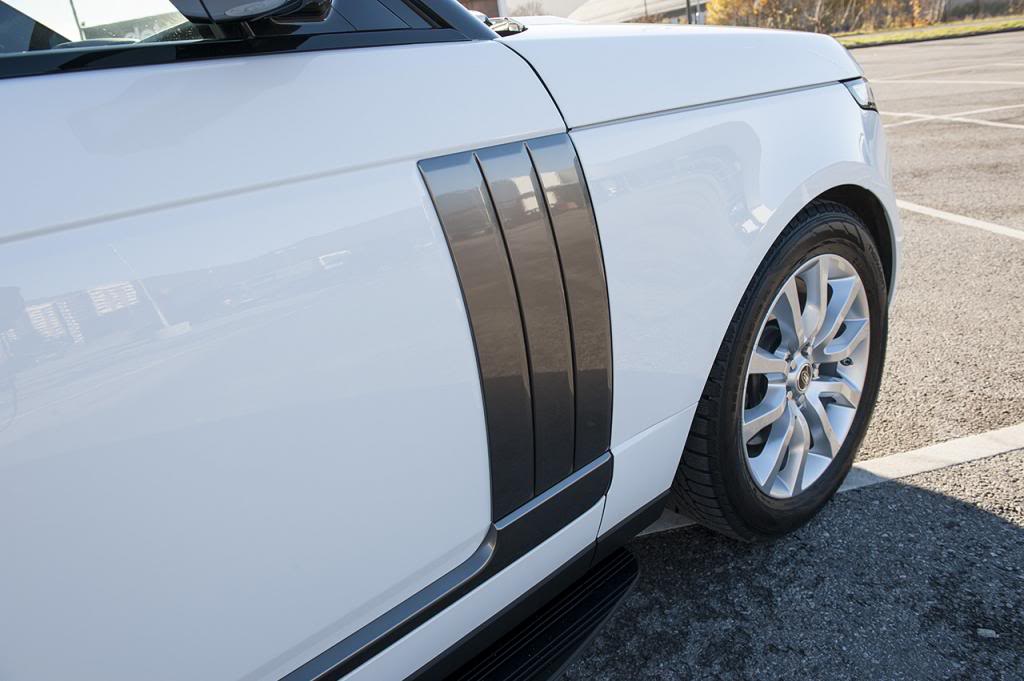

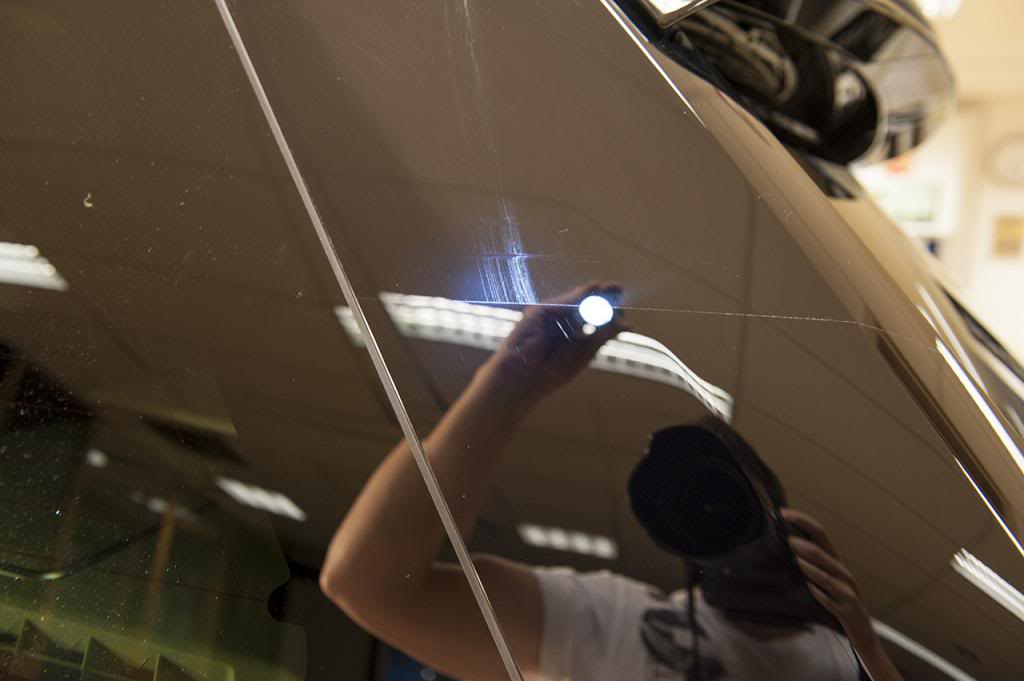

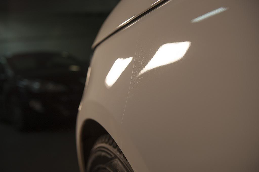

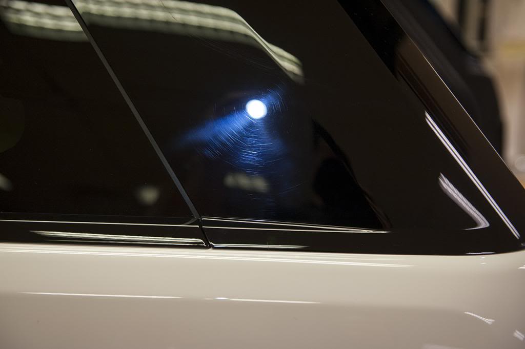

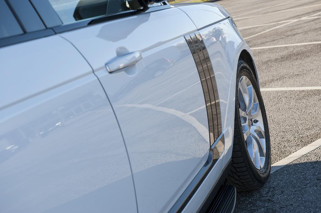

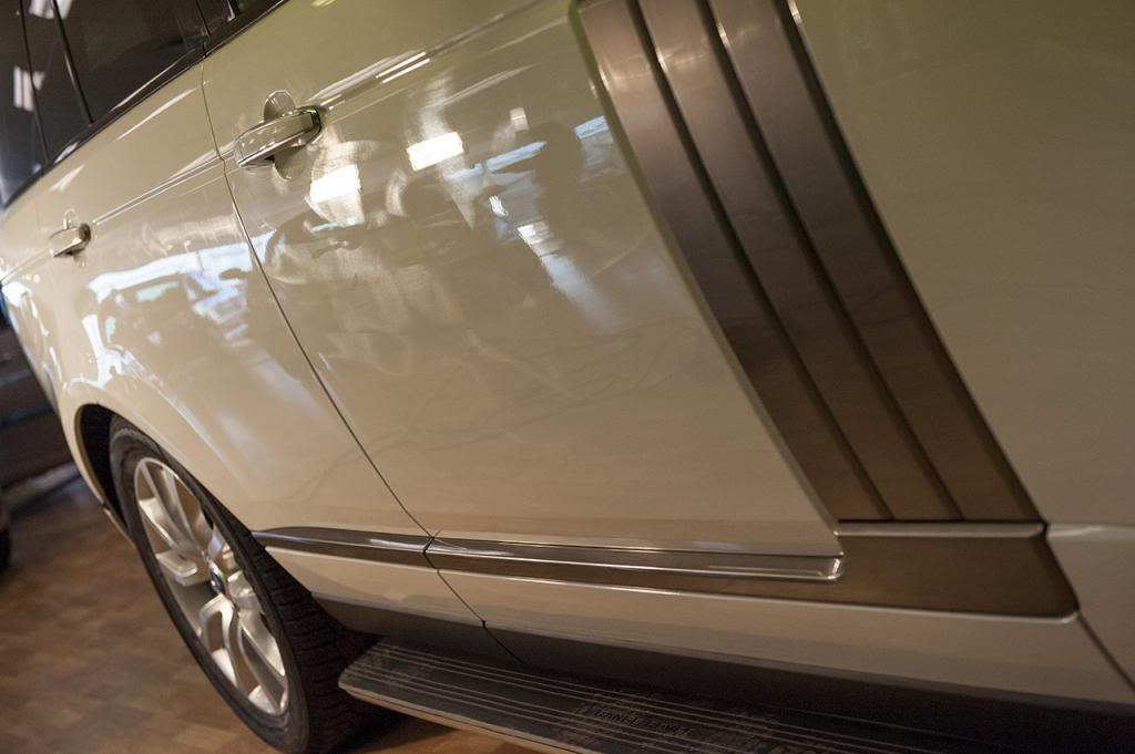

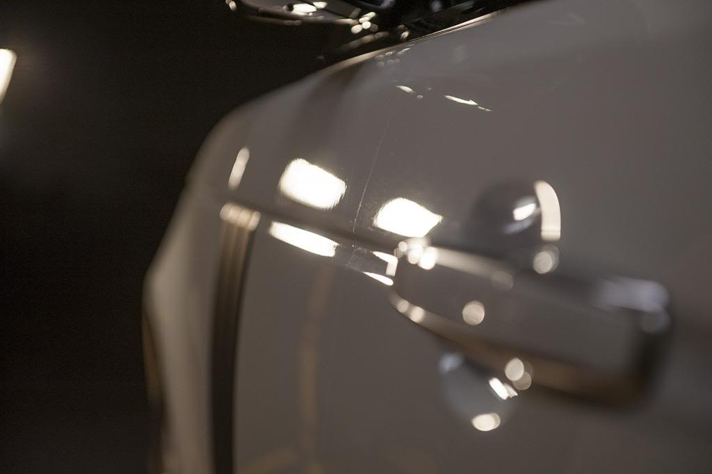

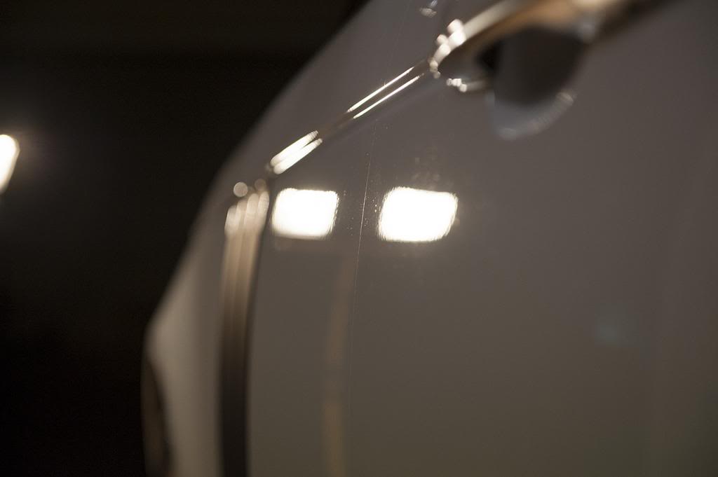

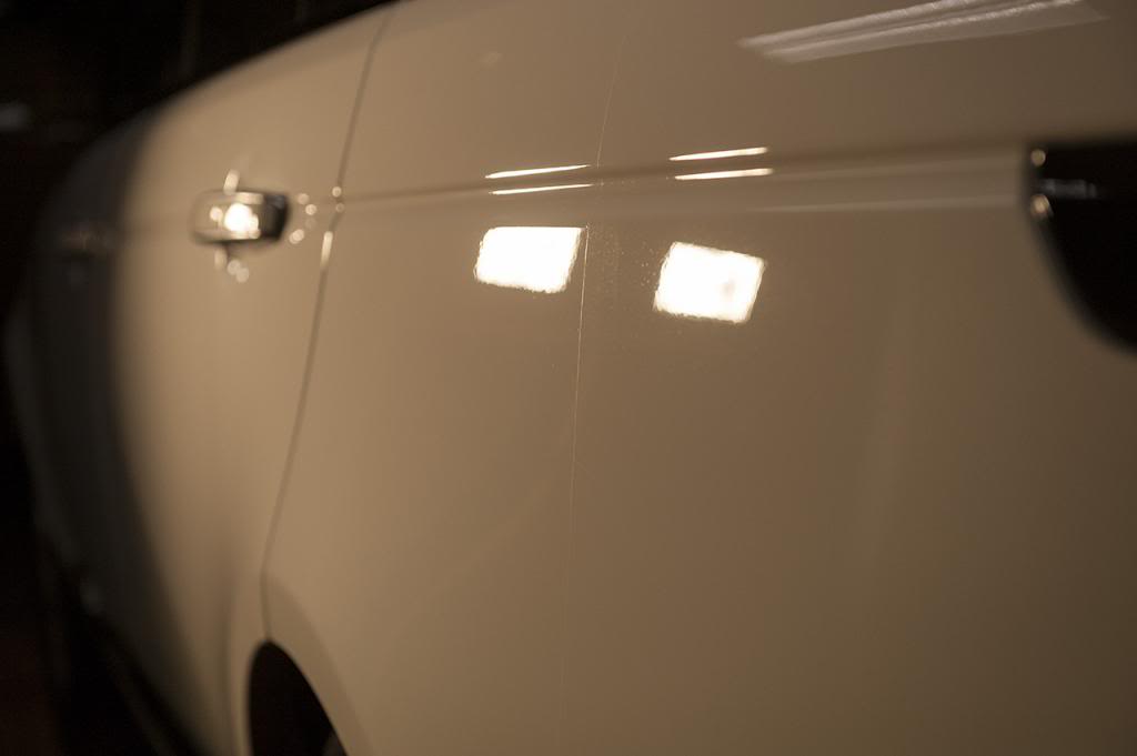

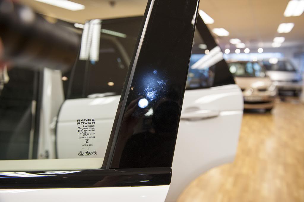

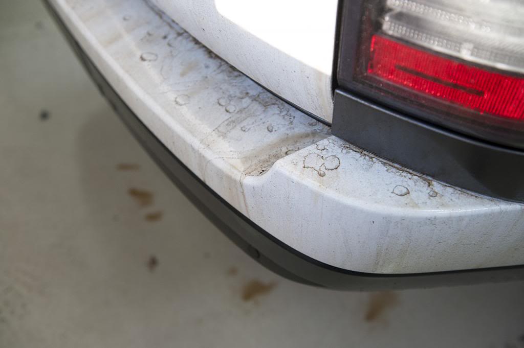

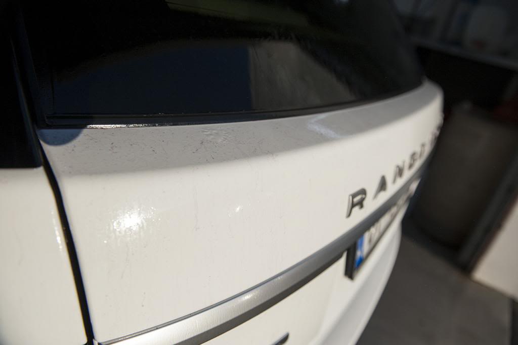

Lakken hadde jevnt over en del dråpemerker mens pianolakken hadde noe swirls.

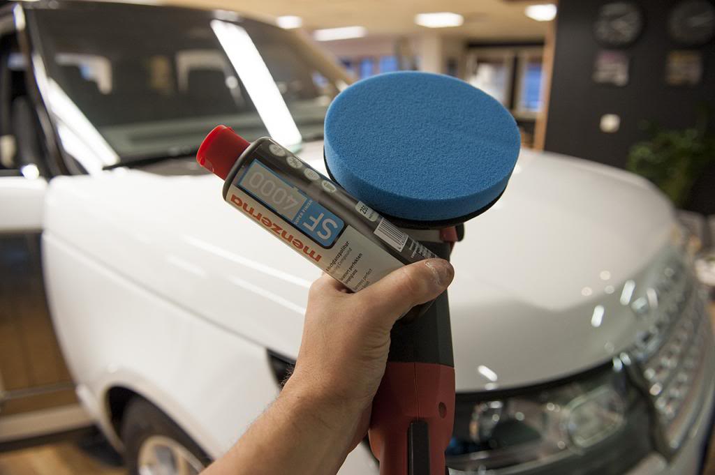

Ladet Flex DA med blå Uber og Menzerna SF4000 som ryddet pent og pyntelig opp i det lille som som var av "defekter".
Videre følger litt 50/50 bilder underveis.

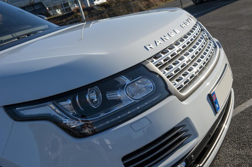

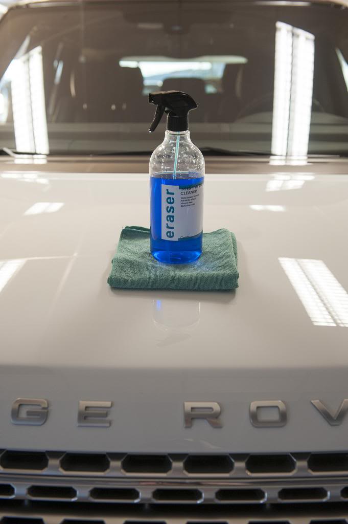

Tok til slutt en wipedown med Carpro Eraser.

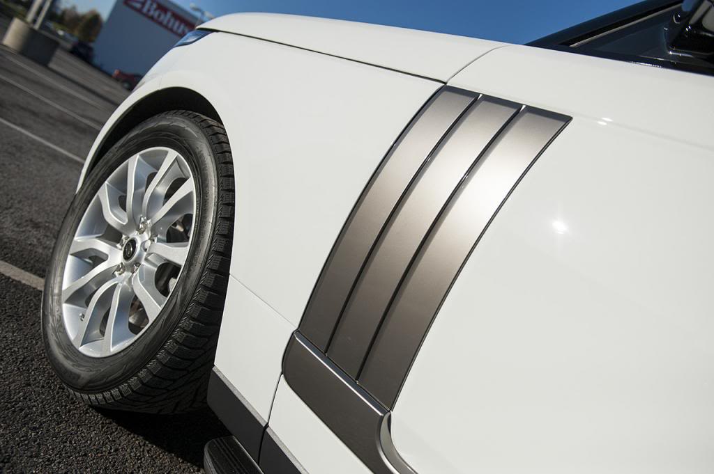

Beskyttelse for vinteren ble Swissvax Shield.

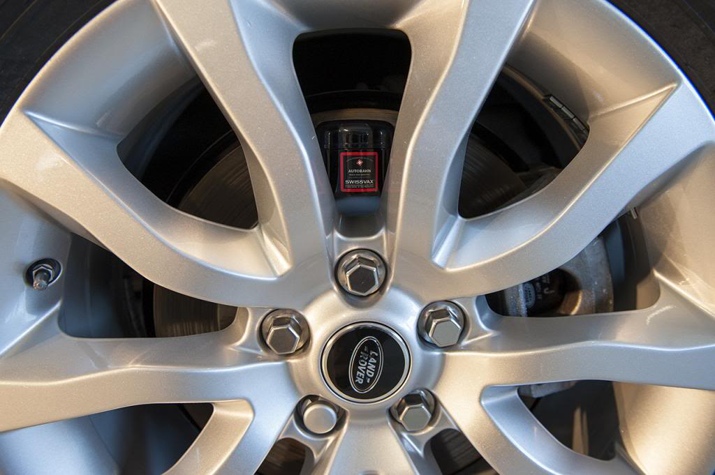

Felger ble beskyttet med Swissvax Autobahn.

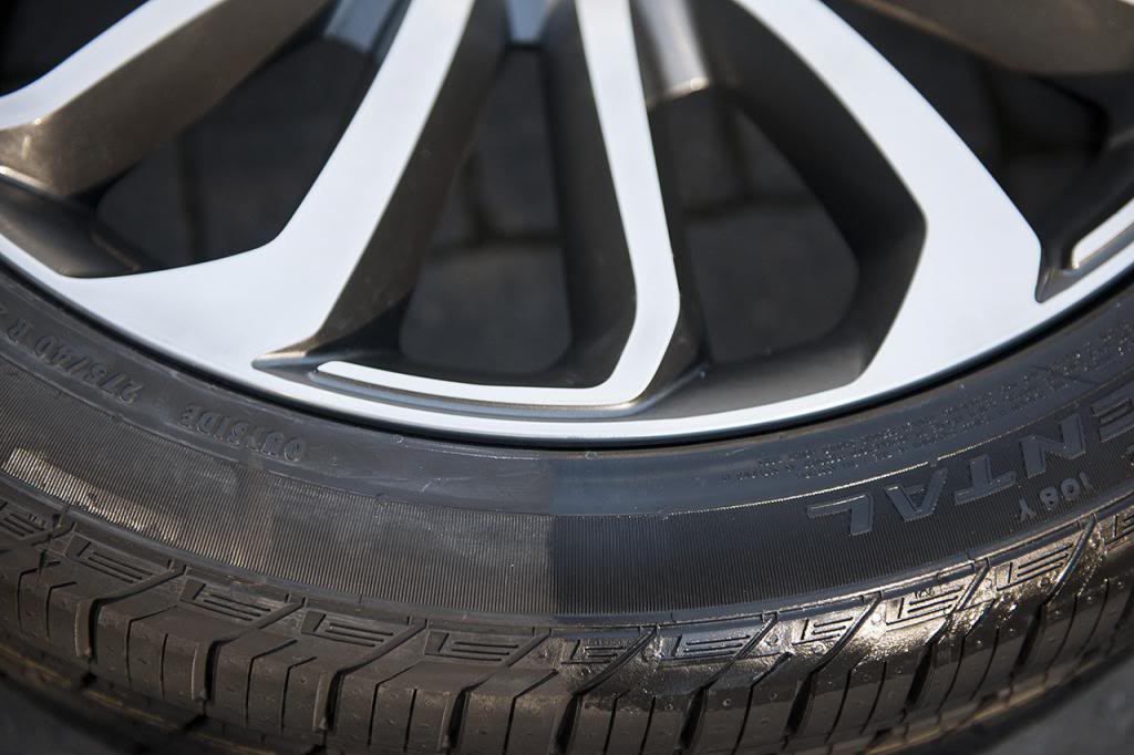

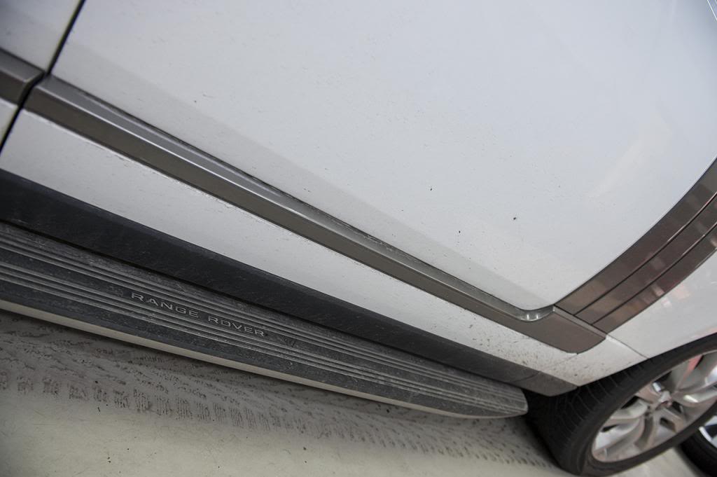

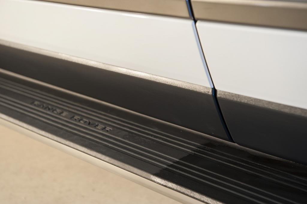

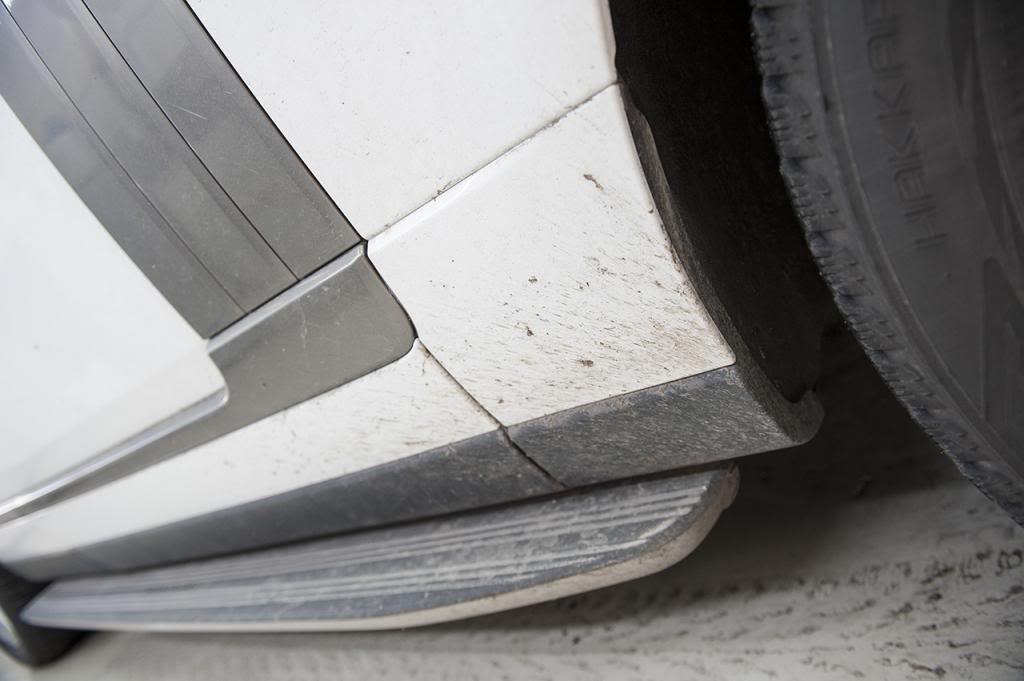

Undersiden av stigtrinn fikk et lite løft med Swissvax Metal Polish.
All utvendig plast fikk Carpro Pearl.

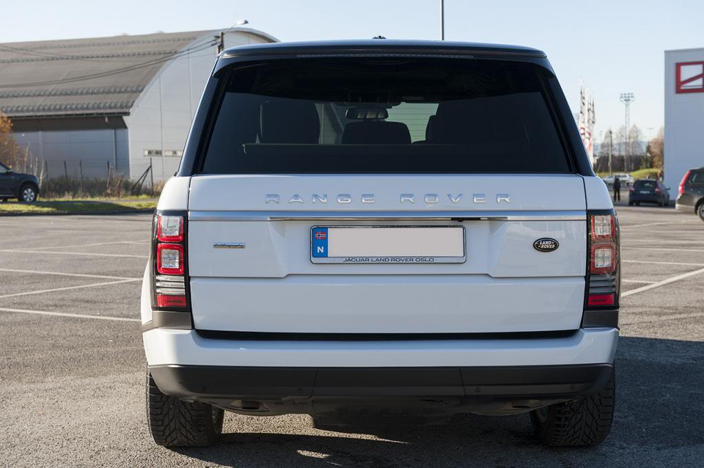

Skiltplater fikk Swissvax Autobahn.
Etter et par timer gikk jeg over bilen med Swissvax Quick Finish.

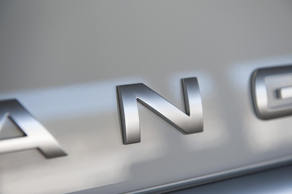

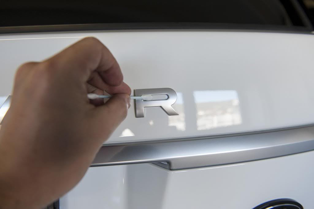

Modellbetegnelse hadde noe smårusk og støv som ikke så helt presentabelt ut. Dette ble tatt hånd om med detailingsticks. Da ble det straks bedre.

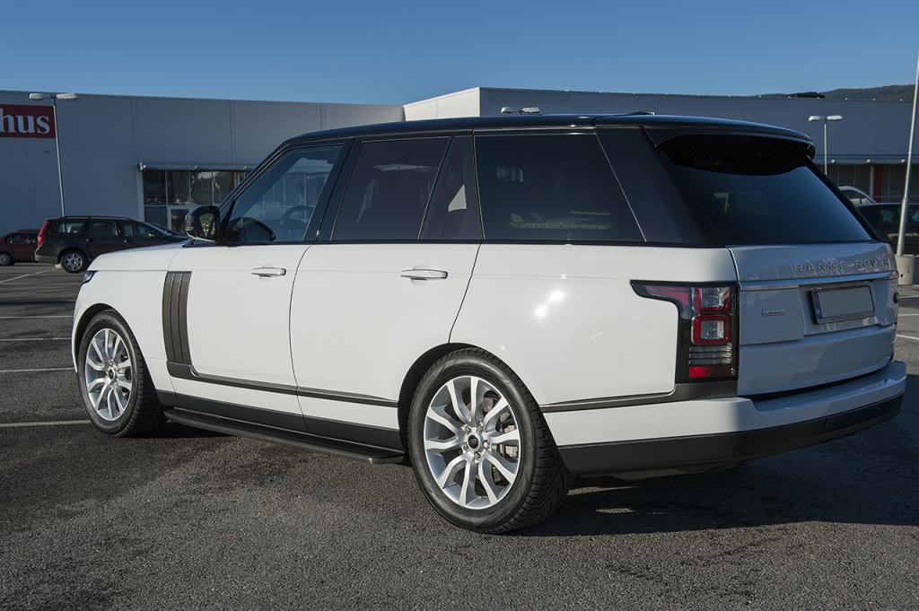

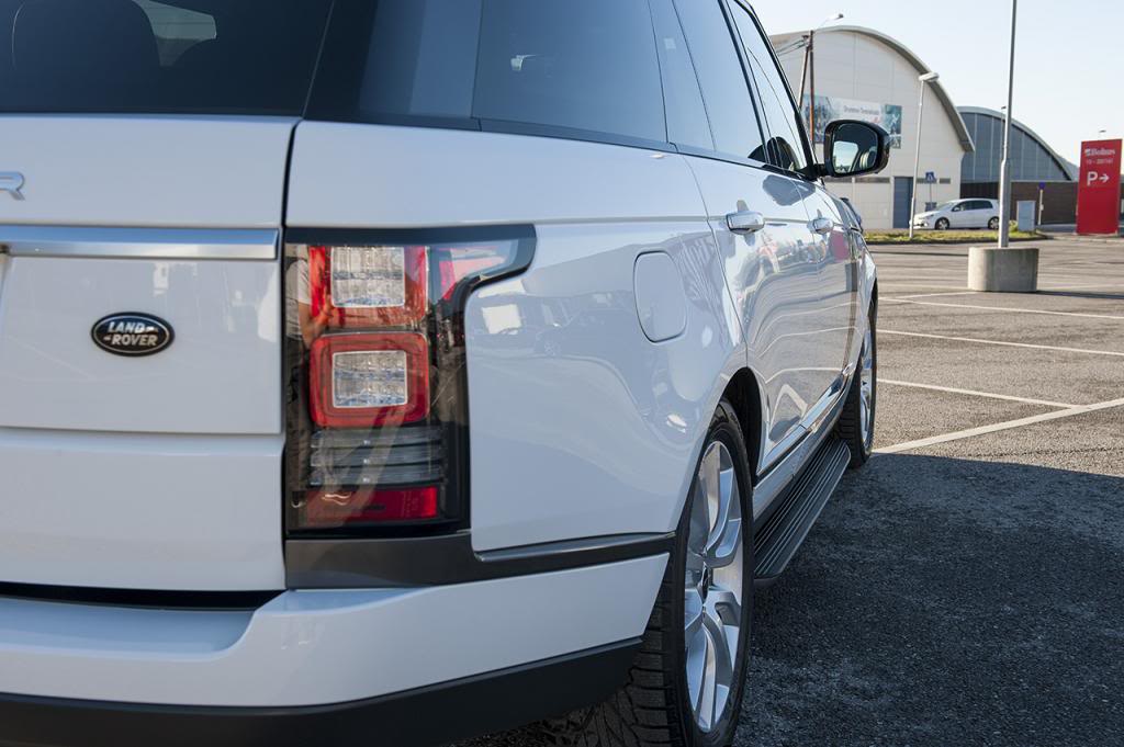

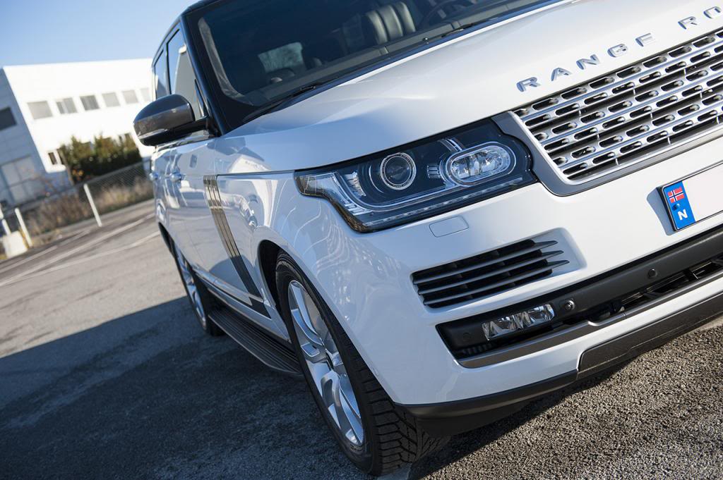

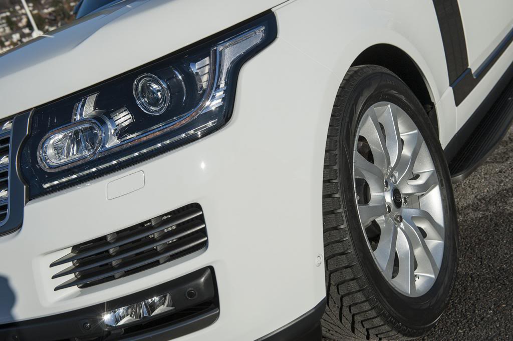

Så var det bare å trille vogna ut for ferdigbilder i solen :)
Tidsforbruk ble ca 18 timer

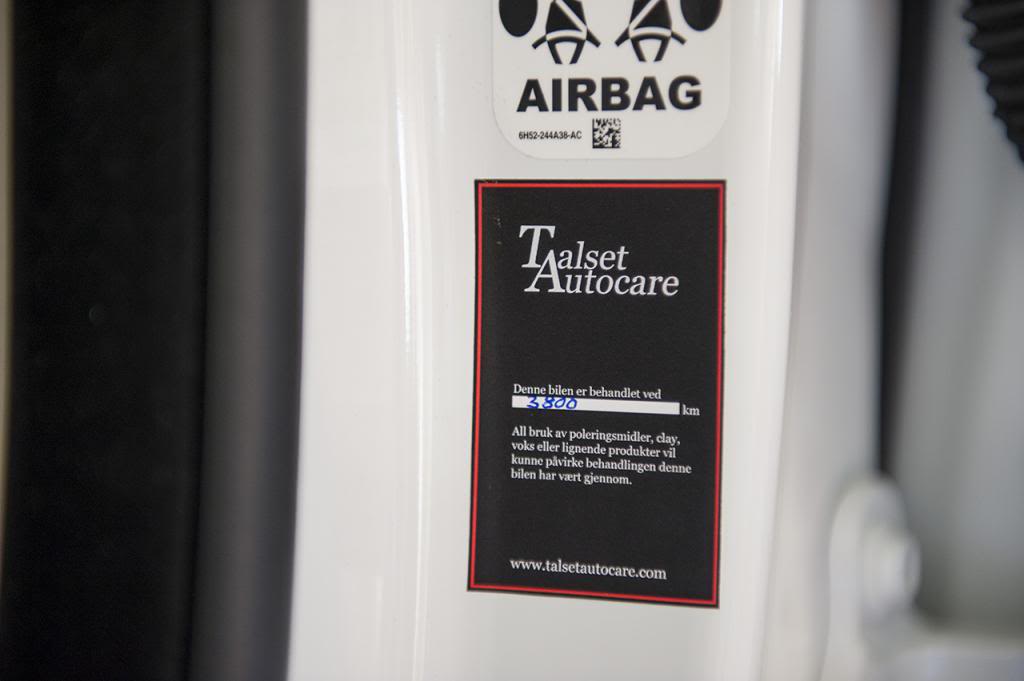

Tipp topp tommel opp på både jobb, finish, bilder, writeup og det stilige klistremerket fra Talset Autocare i dørstolpen. :thumbup:
alexanderst    1 876
Dette var en meget smakfull og jobb med høy standard. Cred for strøken jobb og S&S. Stilig med det klistremerket også :thumbup:
