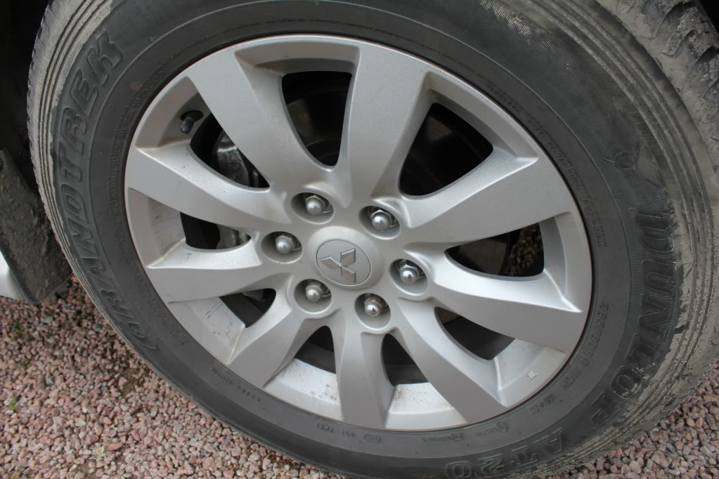

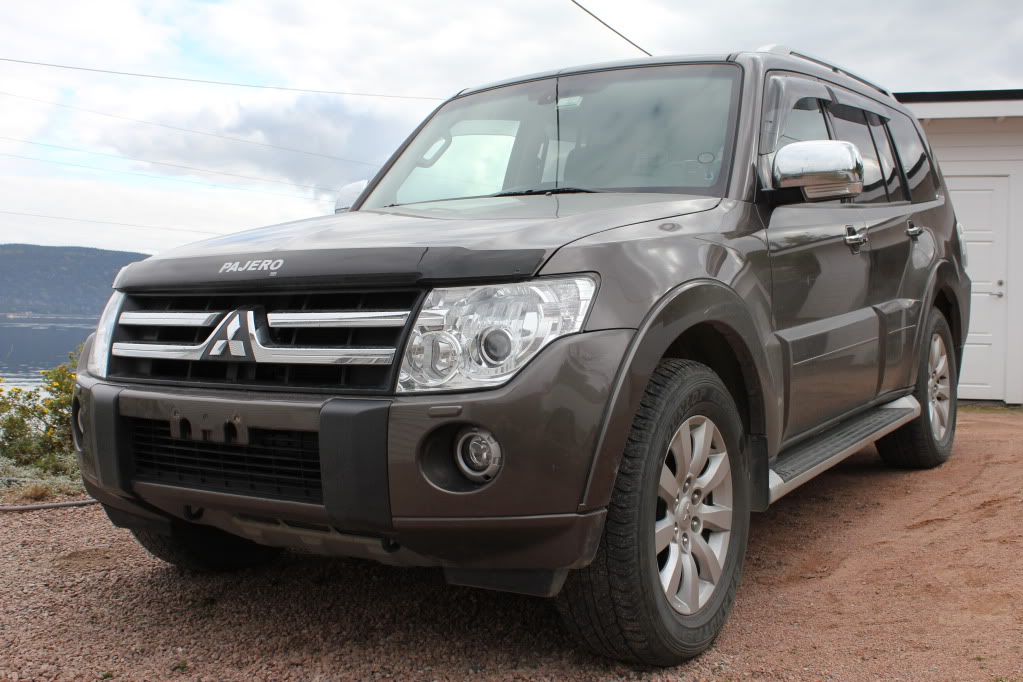

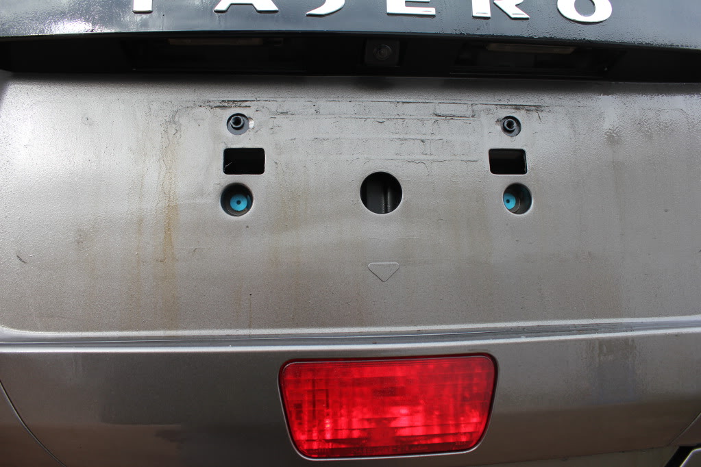

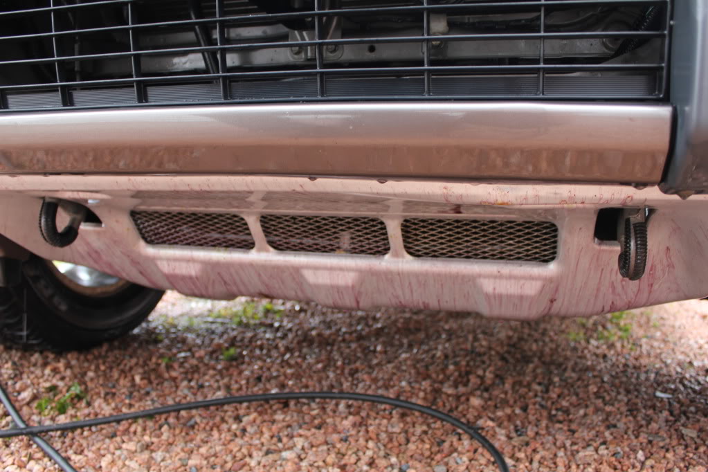

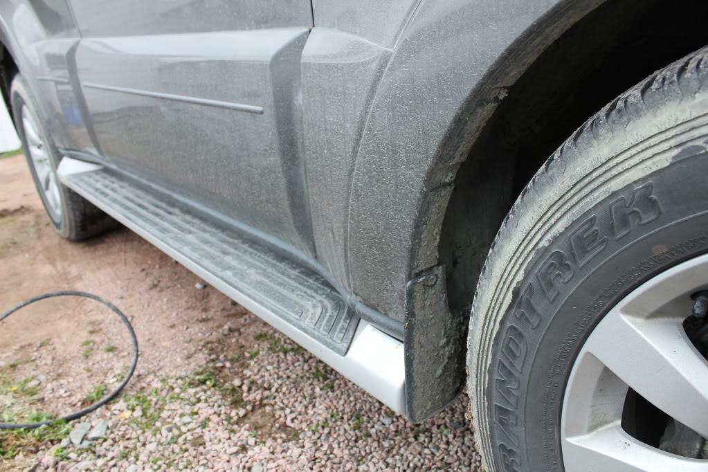

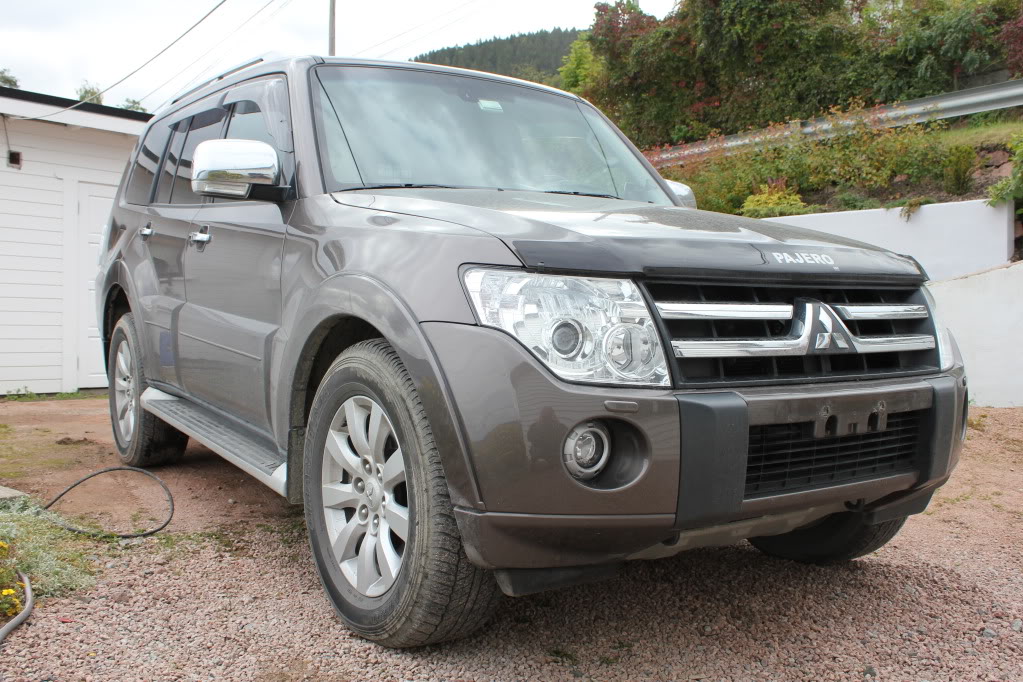

Slik så bilen ut ved ankomst:

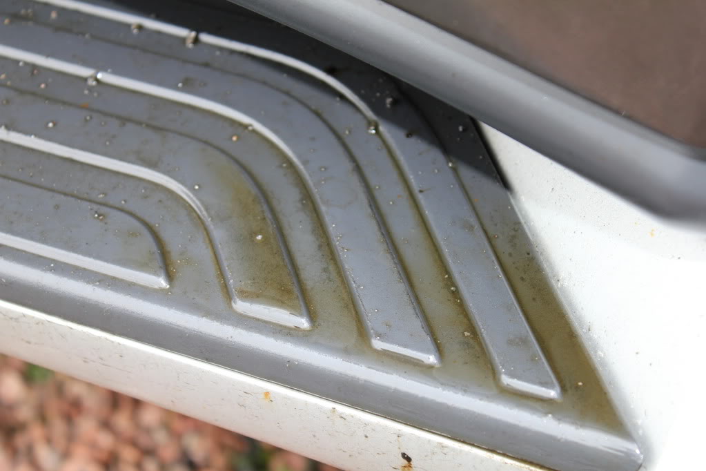

Startet med Prickbort på tørr bil. Lot den ligge på noen minutter siden de ikke var veldig varmt eller direkte sol.
Den fant en del partikler å jobbe med ...

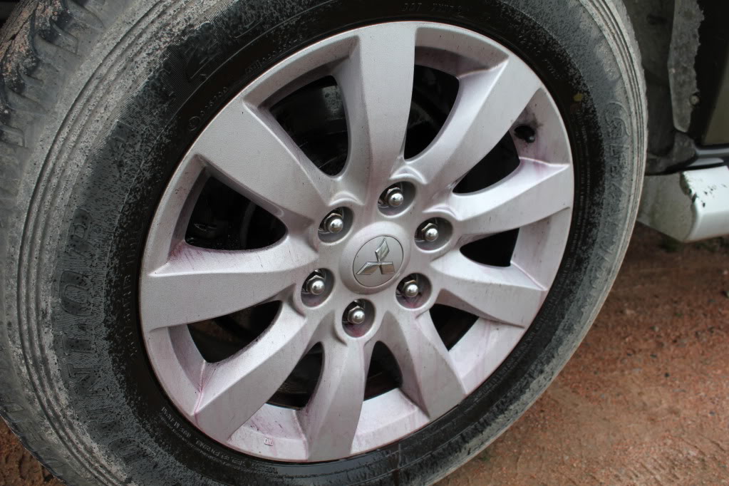

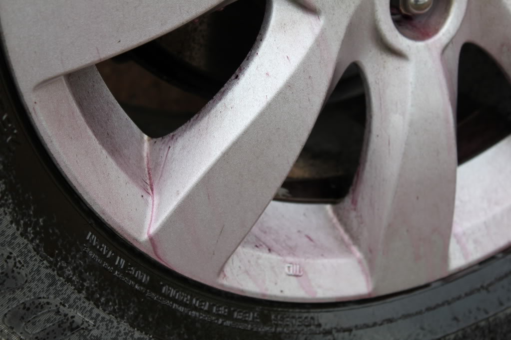

La så Rim7 på felgene og lot dette ligge på like lenge som Prickbort
Fant litt å jobbe med den også

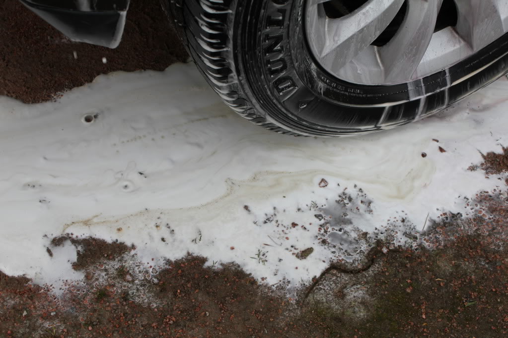

Fylte opp beholderen med BH Autofoam og skumla hele bilen
Noen bilder av dette også ...

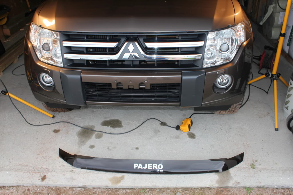

Kjørte bilen inn i garasjen for demontering av panser beskytteren

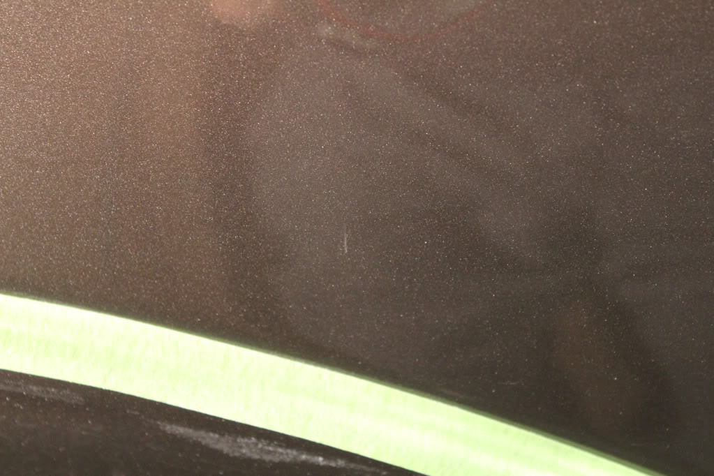

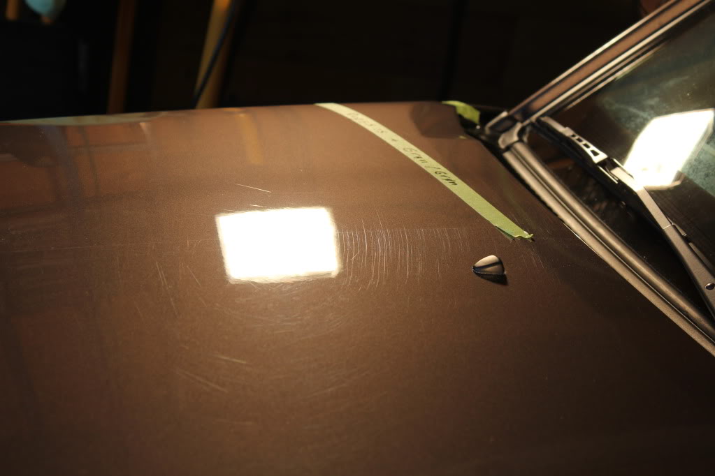

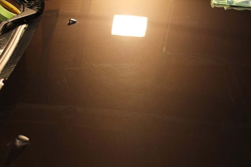

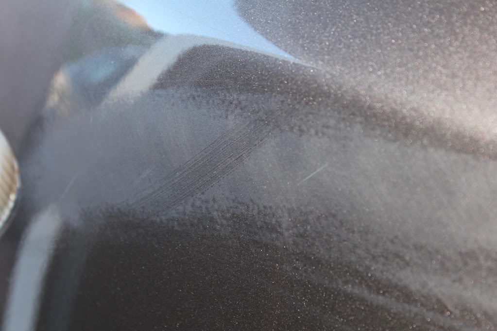

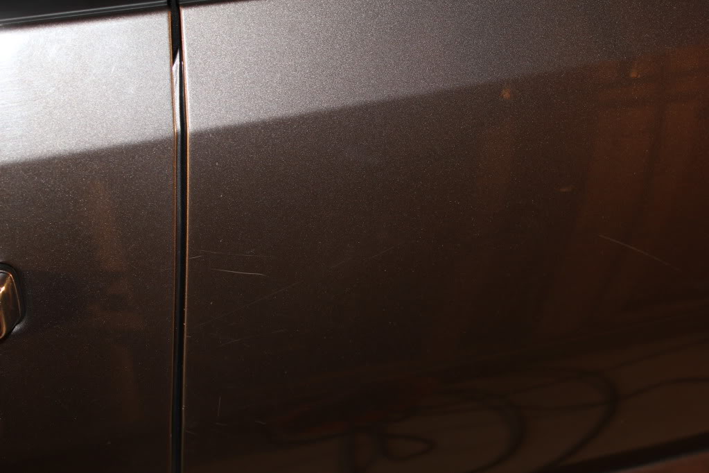

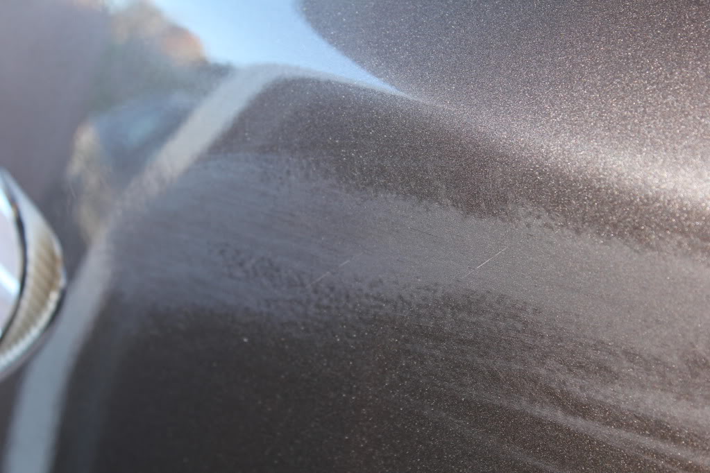

Tok noen biler inspeksjonsbilder av lakken

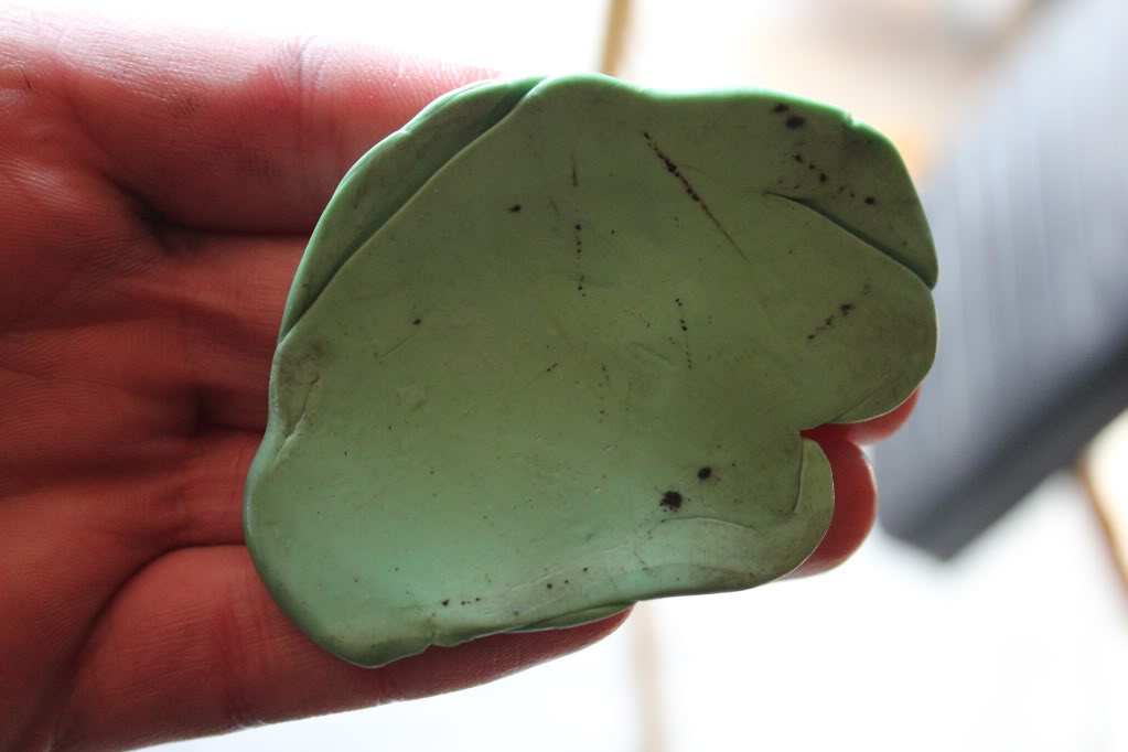

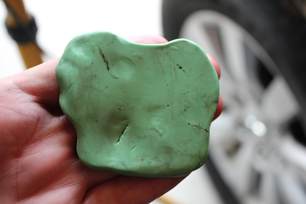

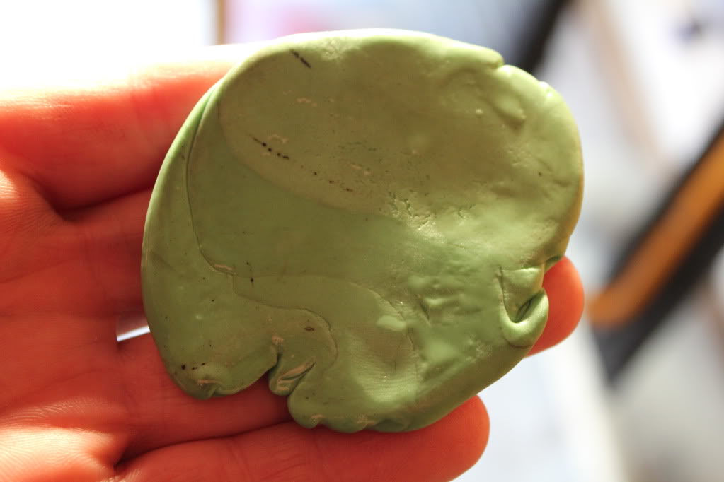

Kjørte en runde med Clay på hele bilen, dette er fra sjåførsiden
Denne er fra front og bakpart
Og dette er fra passasjer siden

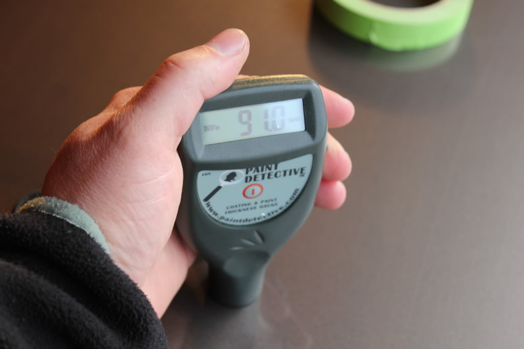

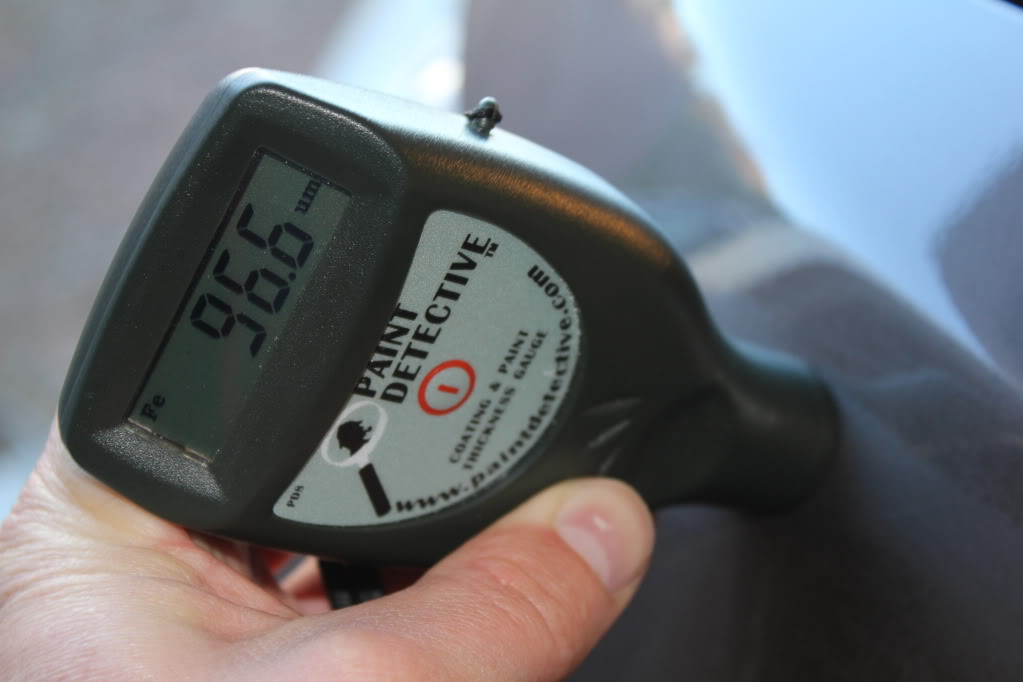

Tok en runde med lakkmåleren, verdiene den viste var ganske lik rundt på hele bilen

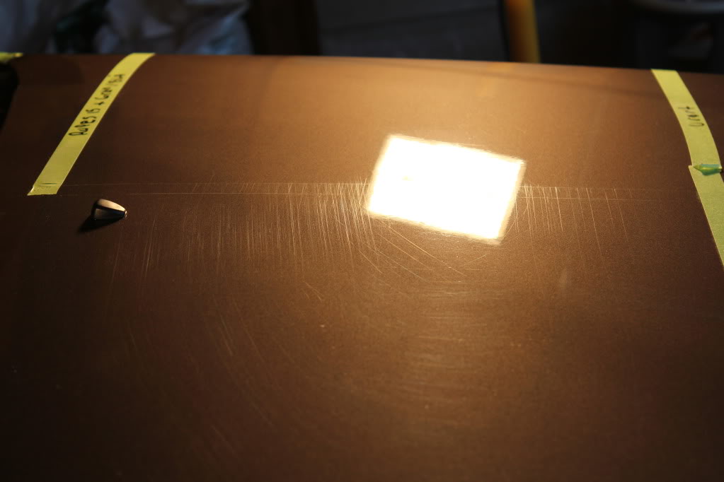

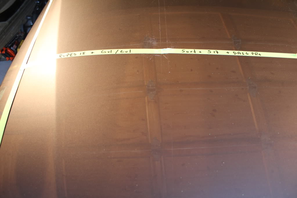

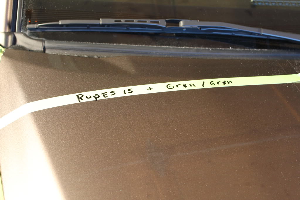

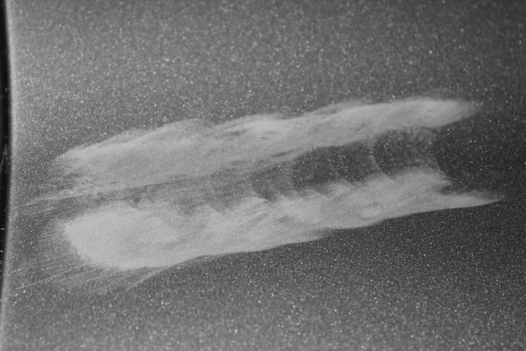

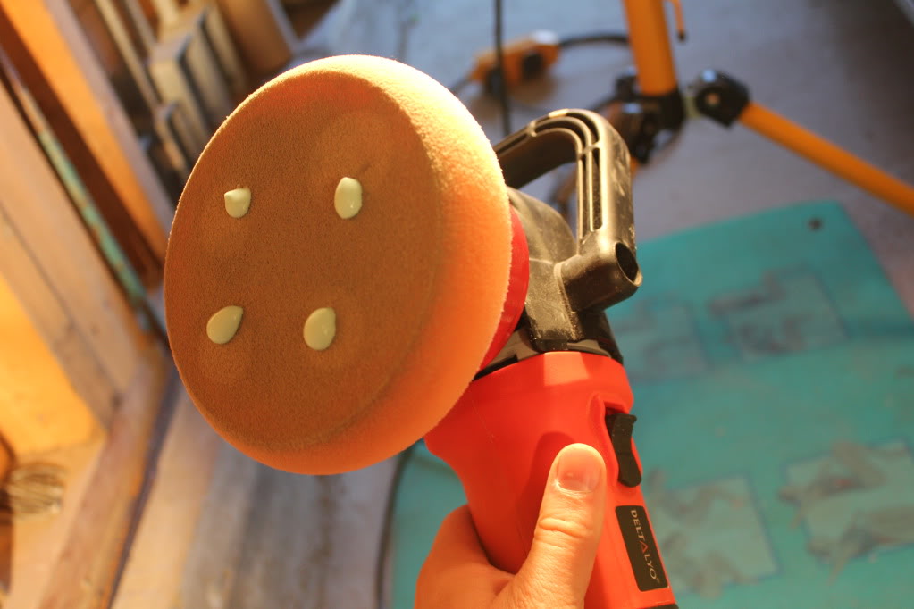

Så var det tid for kombo testing, her dro jeg fram det meste jeg hadde av produkter og maskiner.
De neste bildene viser hvilke produkter jeg testet med. Ble for øvrig ikke fornøyd med noen av de. Slet med for lite effekt eller at produktet tørket under kjøring og ble vanskelig å tørke av igjen.

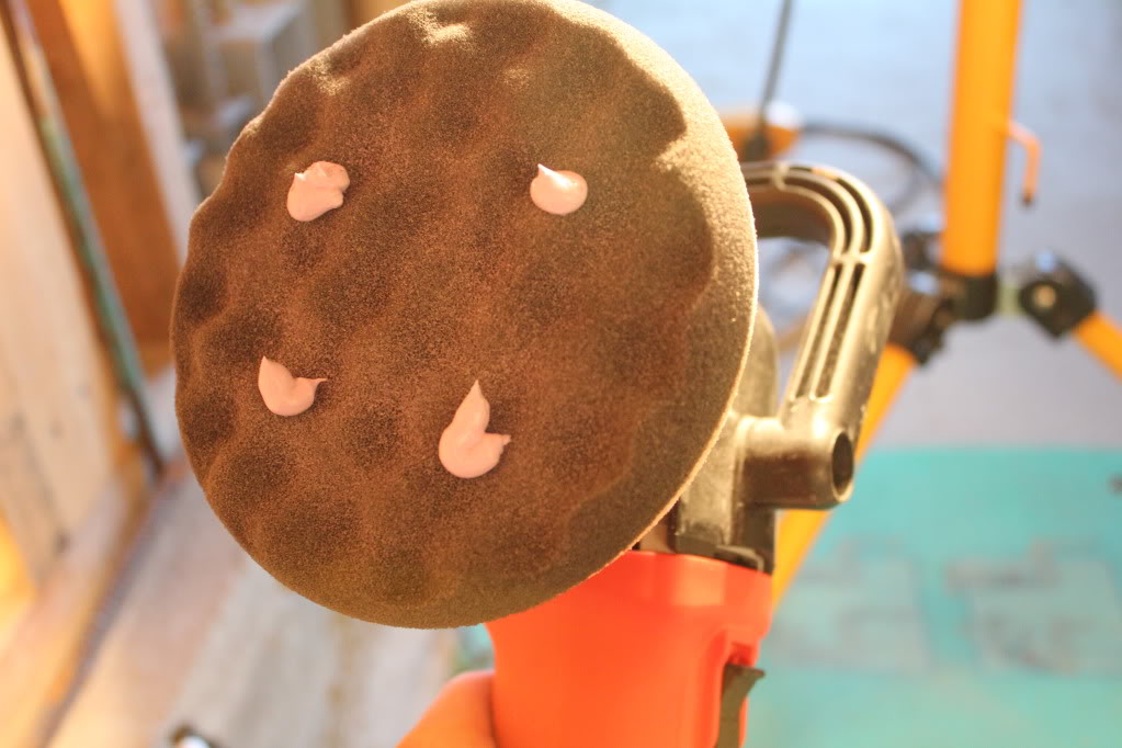

Endte til slutt opp med en kombo jeg glemte å ta bilde av test området på, Rupes 15 DA med grønn rupes pute og 50/50 med Scholl S3 Gold/S30+ EC. Ble fornøyd med resultatet av dette og den ble litt greiere å tørke av.

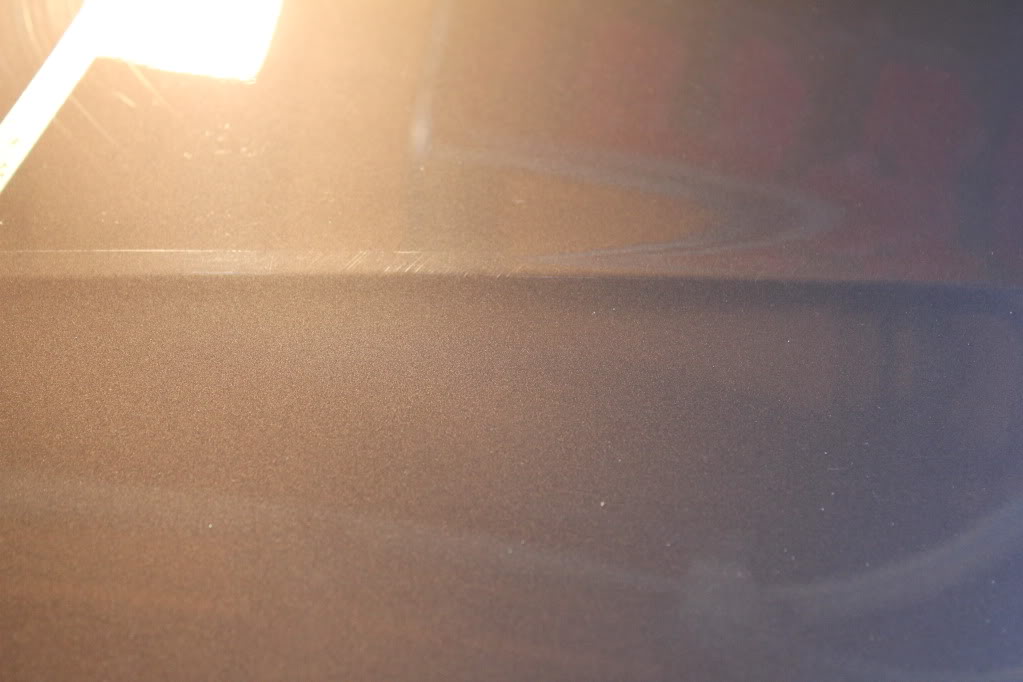

Før polering på forskjerm
Forsøk på 50/50
Og deretter sluttresultat

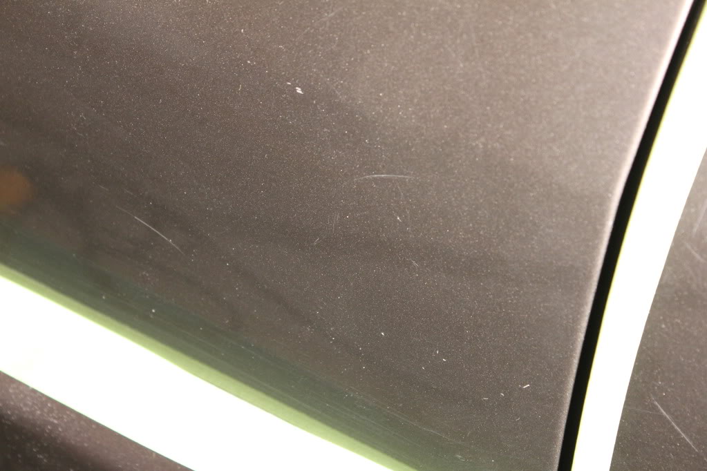

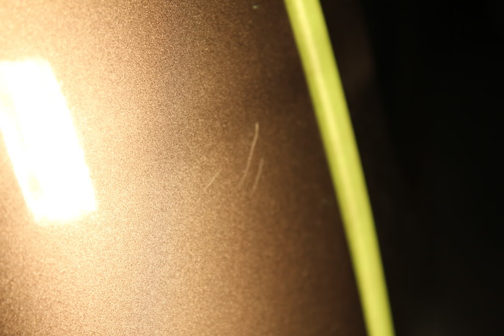

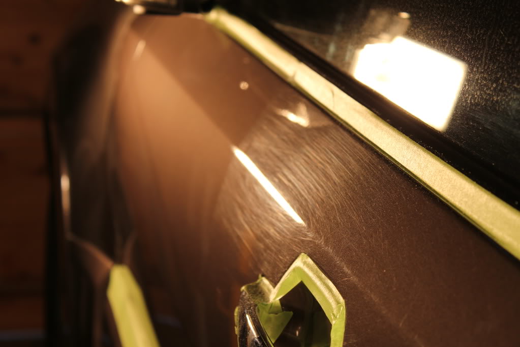

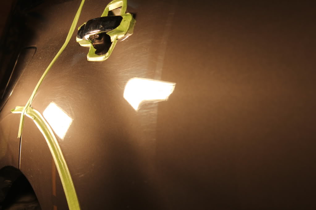

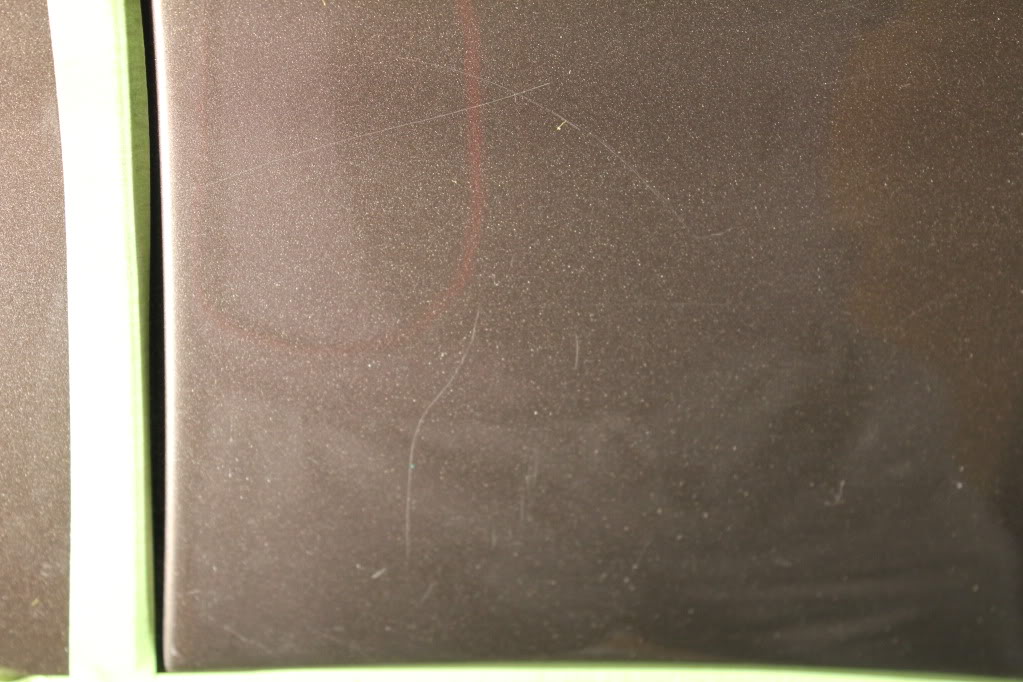

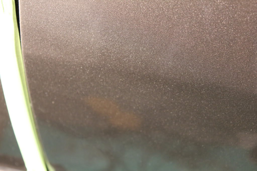

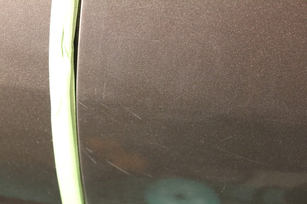

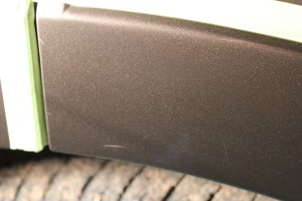

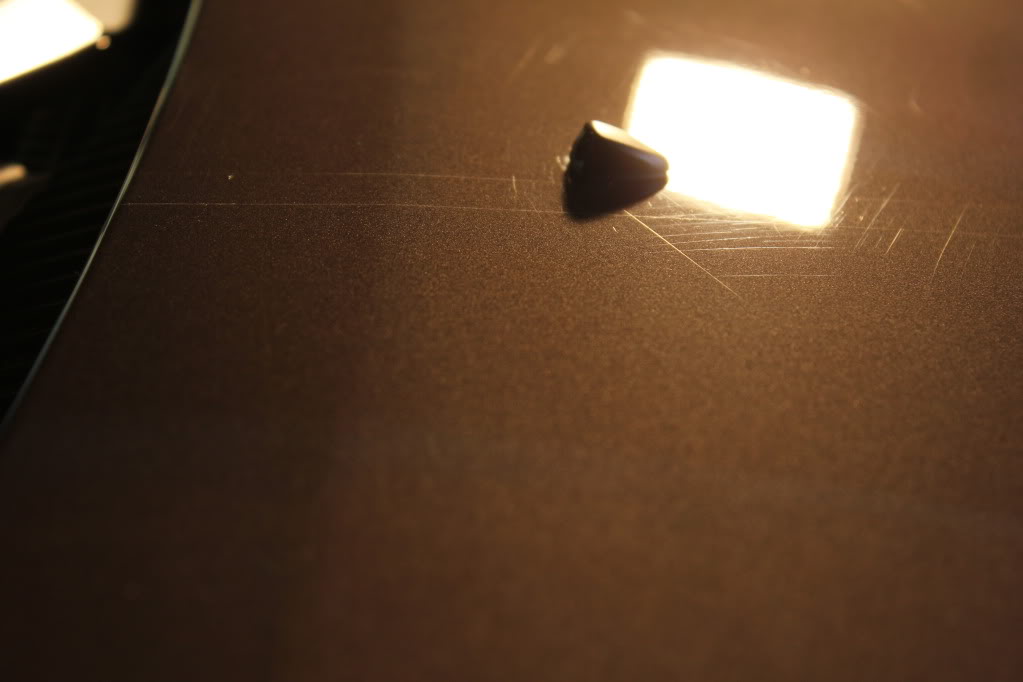

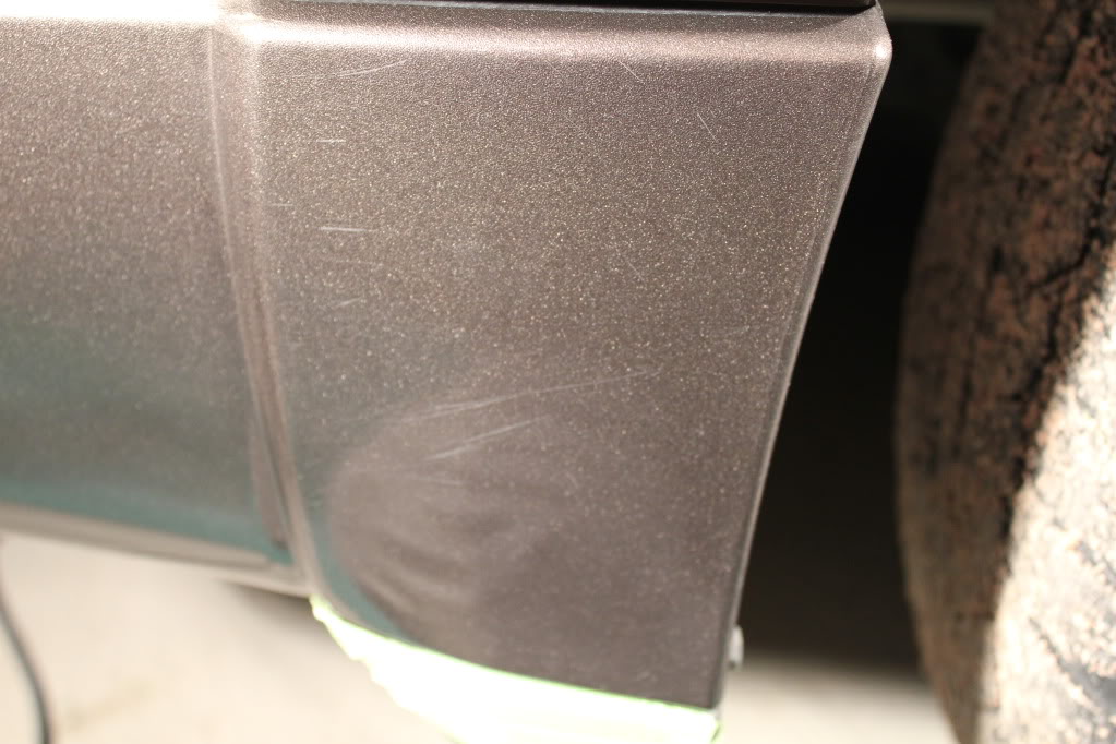

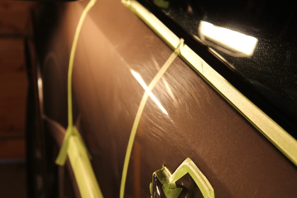

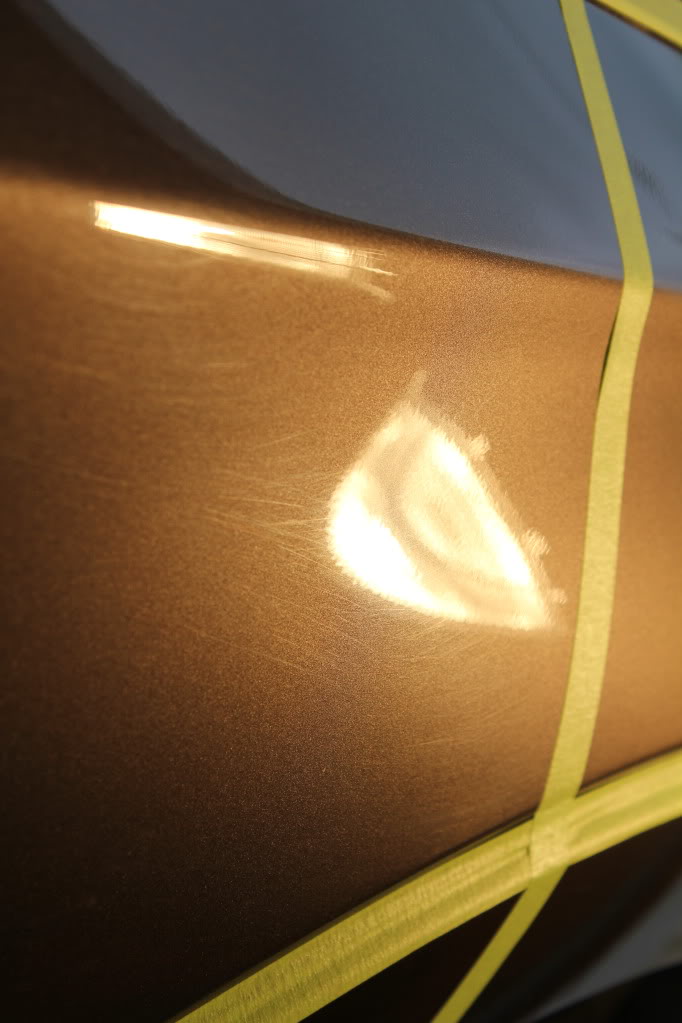

Før korrigering av noen riper på den nedre delen av fremre dør passasjer side.
Etter korrigering
Dette er før korrigering på den andre døren, også på nedre halvdel.
Dette ble resultatet

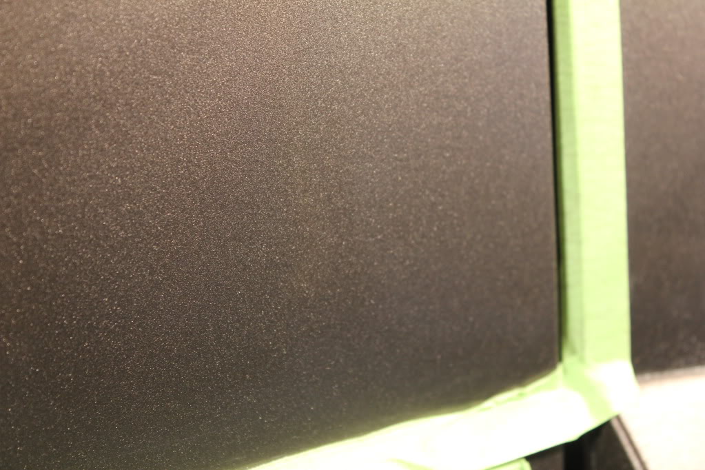

Så noen 50/50 bilder fra samme siden av bilen

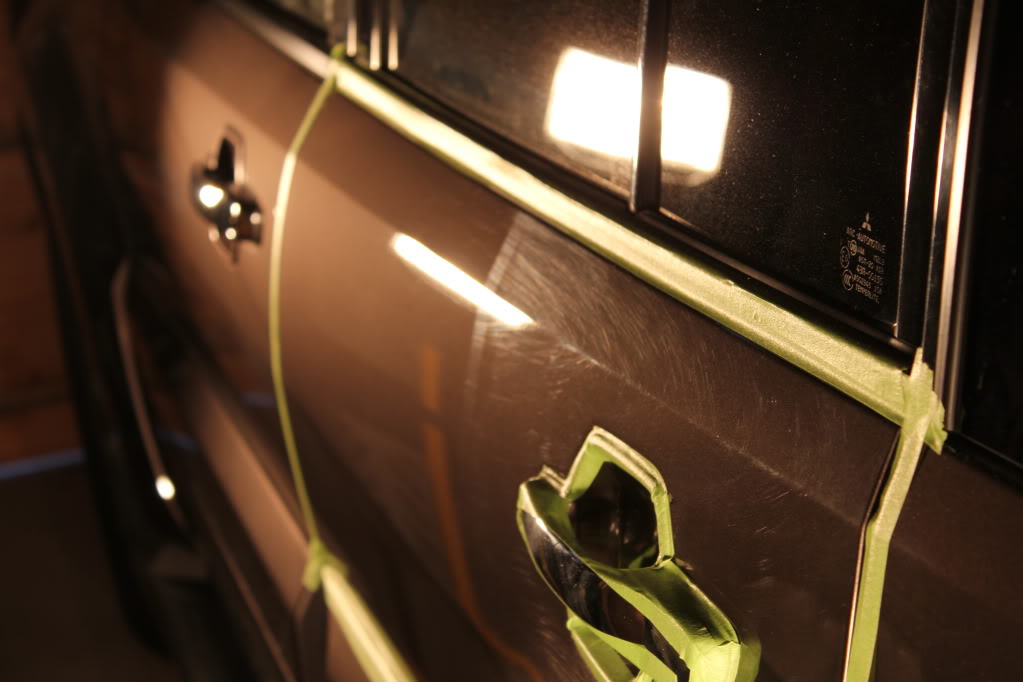

Ett par før og etter bilder igjen, denne gang fra øverste del av dørene
Ett par 50/50 bilder til :)

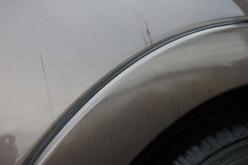

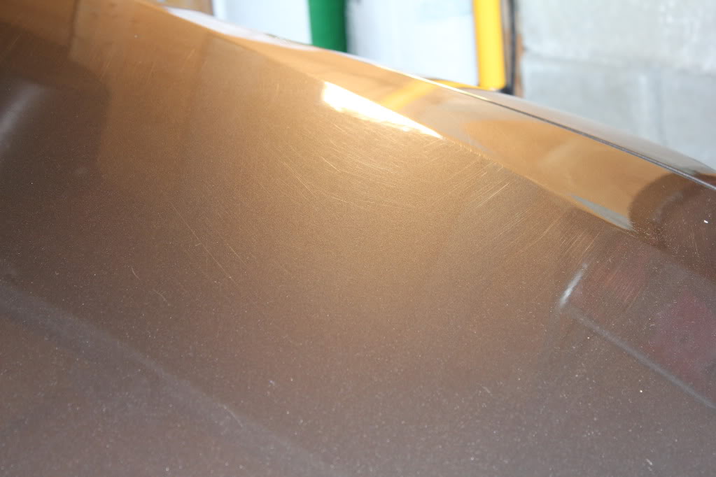

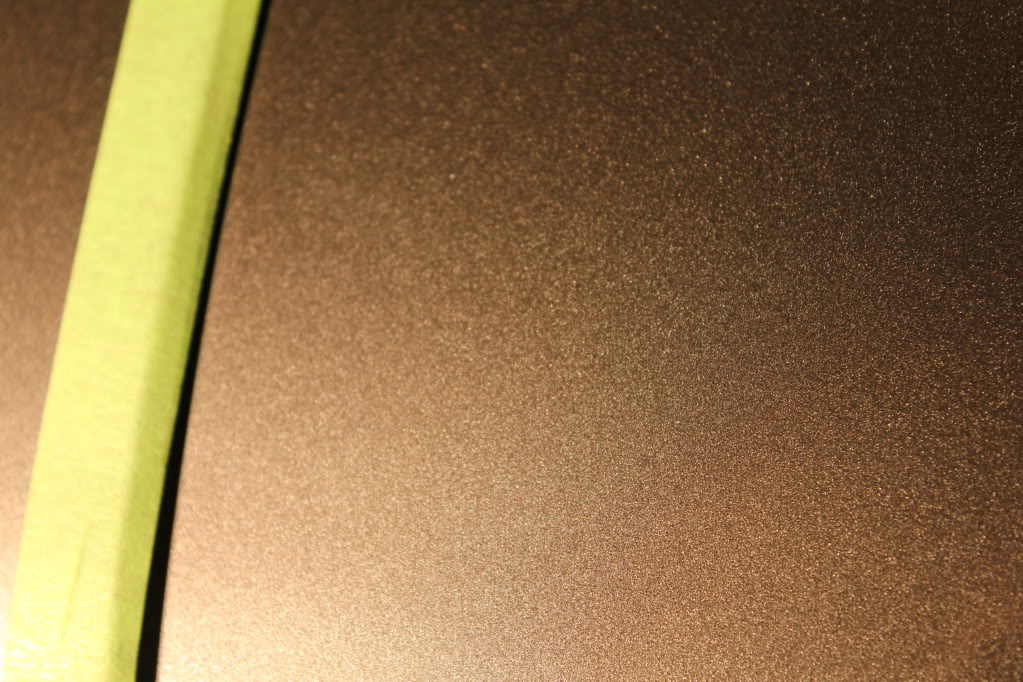

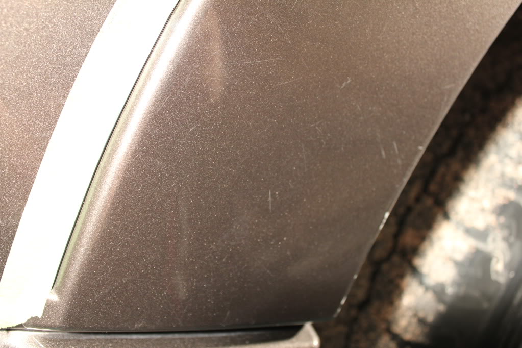

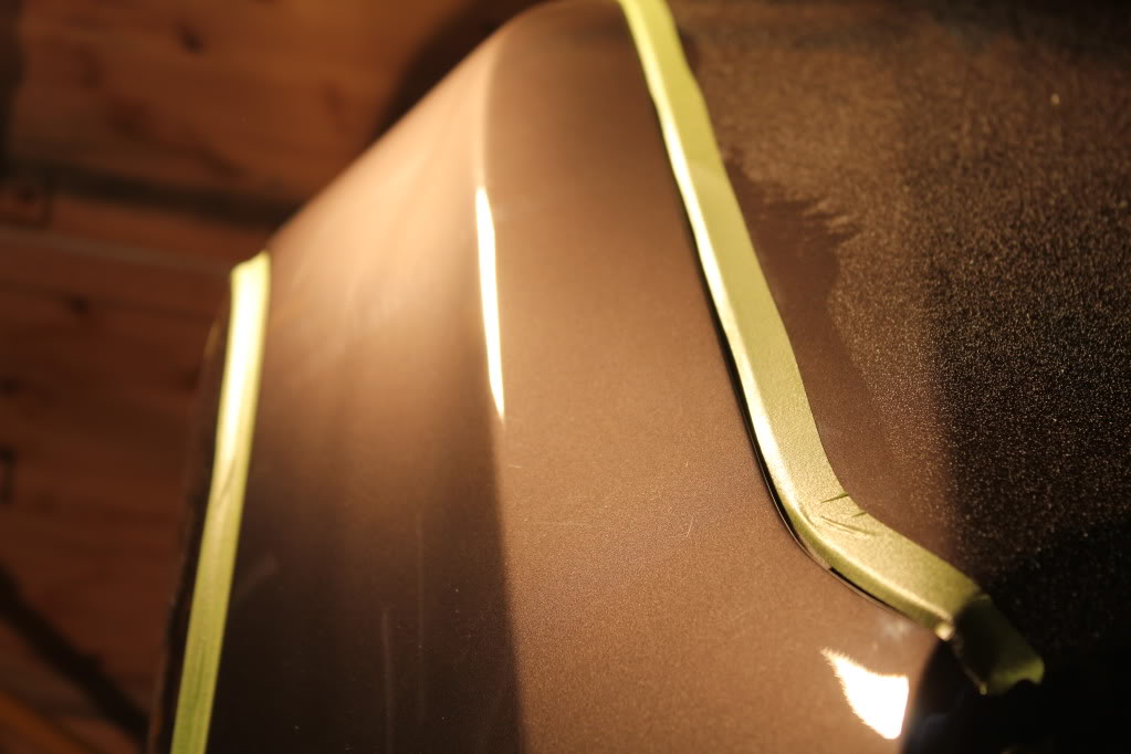

Så var det over til andre siden av bilen, her før korrigering av forskjerm
Og slik ble det etter
Ett par 50/50 fra herfra også

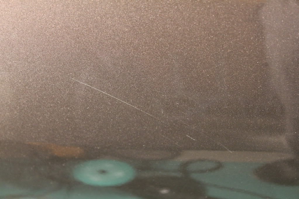

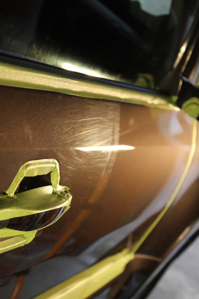

Noen riper på dørene her også
Enda litt mer 50/50 bilder

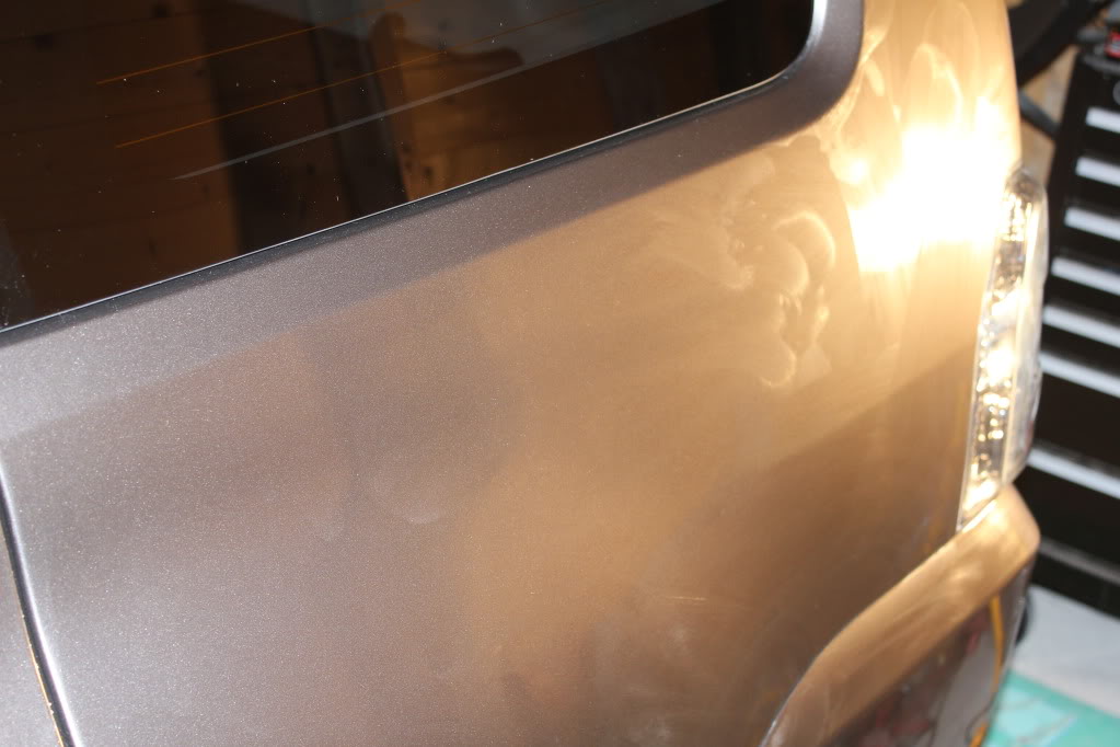

Også noen før og etter biler fra bakre siden av bilen
Slang seg med en 50/50 herfra også

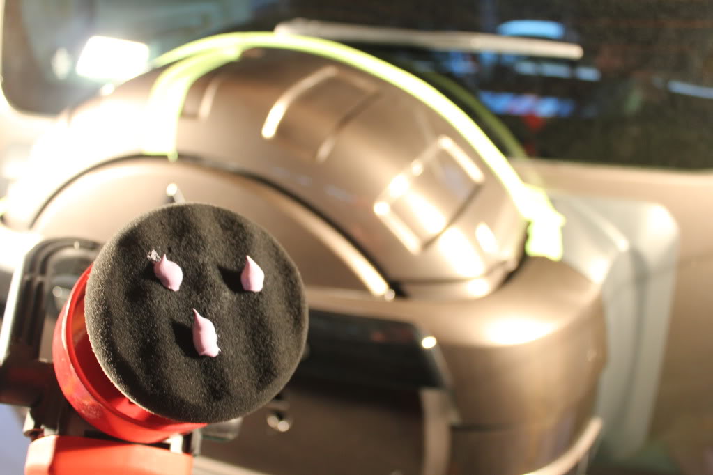

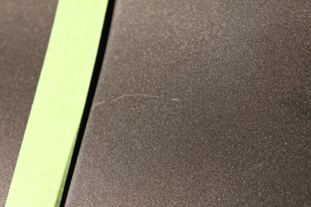

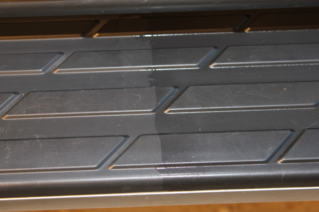

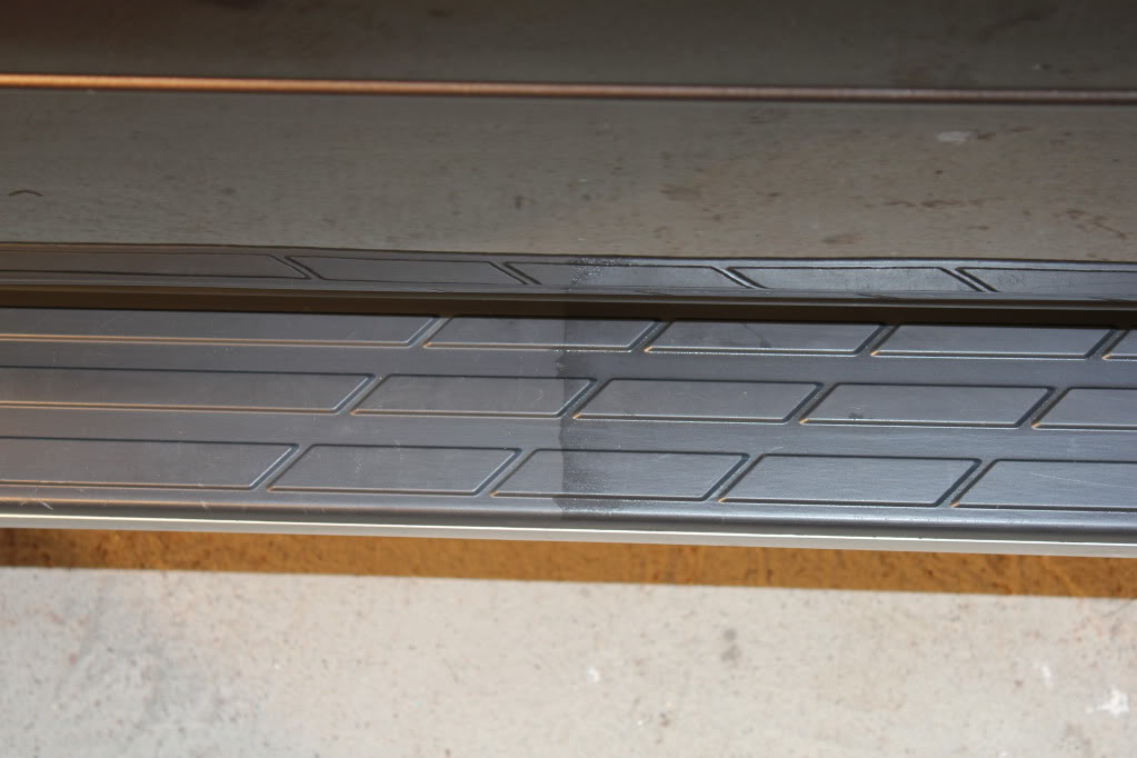

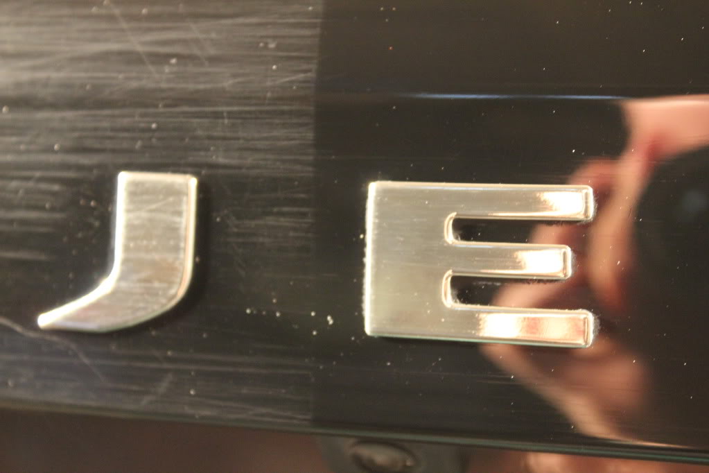

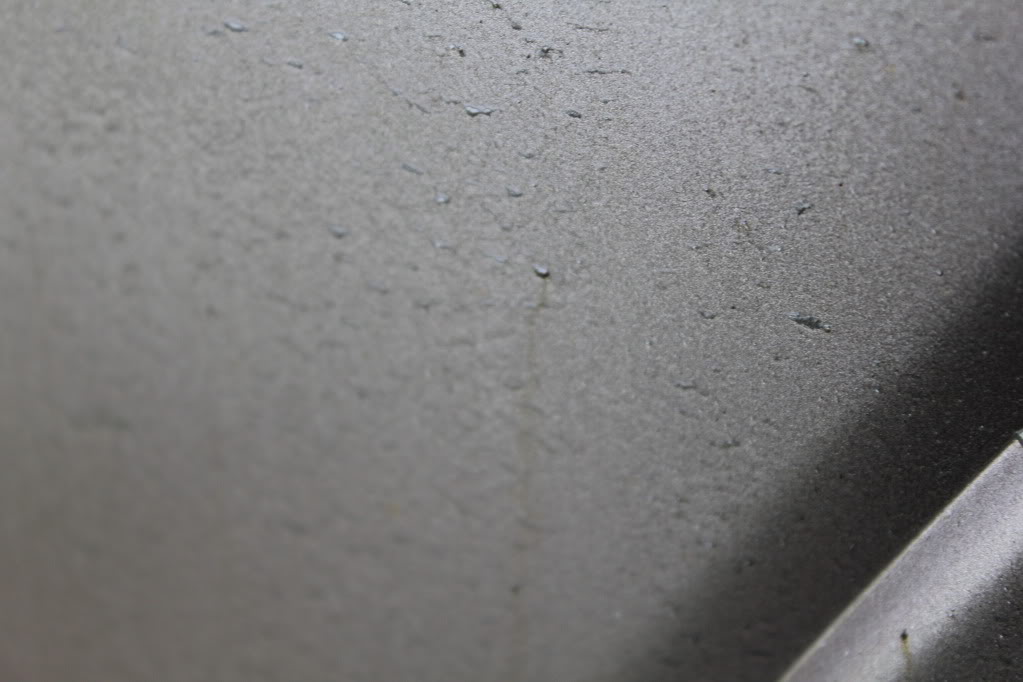

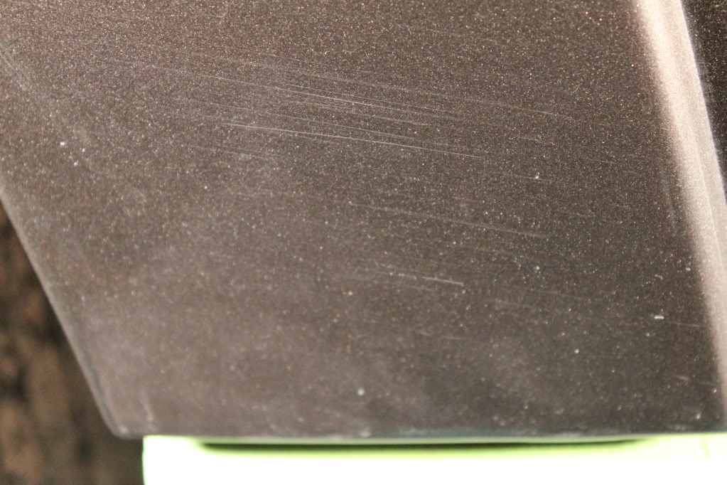

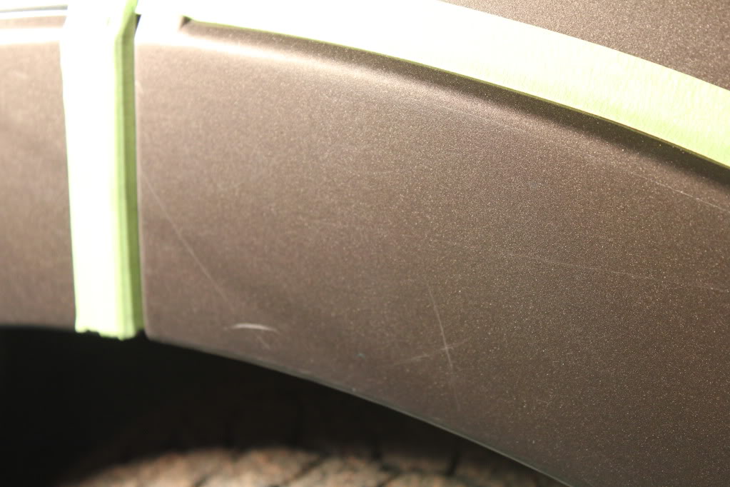

Mye plast paneler på denne bilen, så testet ett område med Das6Pro, Orange Scholl pute og Scholl S30+ EC
Ble ikke helt fornøyd med det
Så testet med S17 og sort pute i stedet.
Alt ble ikke borte, hadde ikke lyst til å gå på grovere.

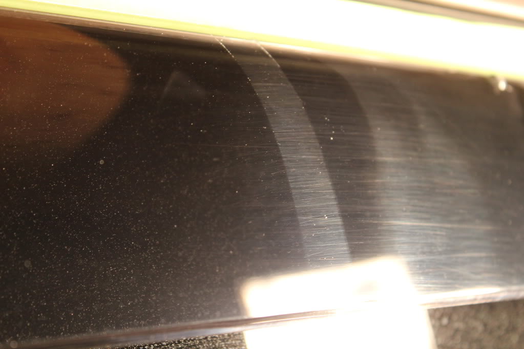

Noen før og etter biler på plasten

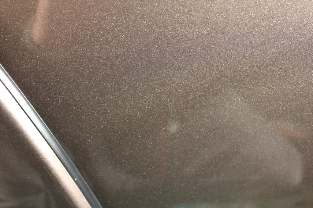

Kjørte samme kombinasjon på plaskjermene som var montert over vinduene

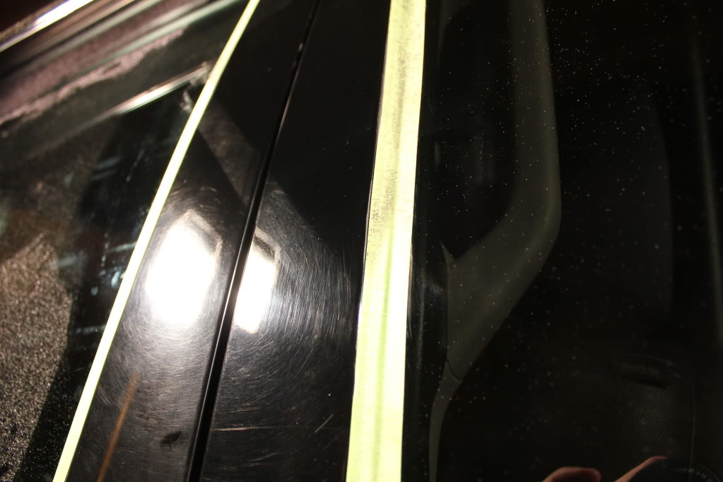

Og samme kombo på dørstolpene
Flere bilder som viser før og etter korrigering på plast
Og ett nytt forsøk på 50/50

50/50 av dørstolper
Og sluttresultat

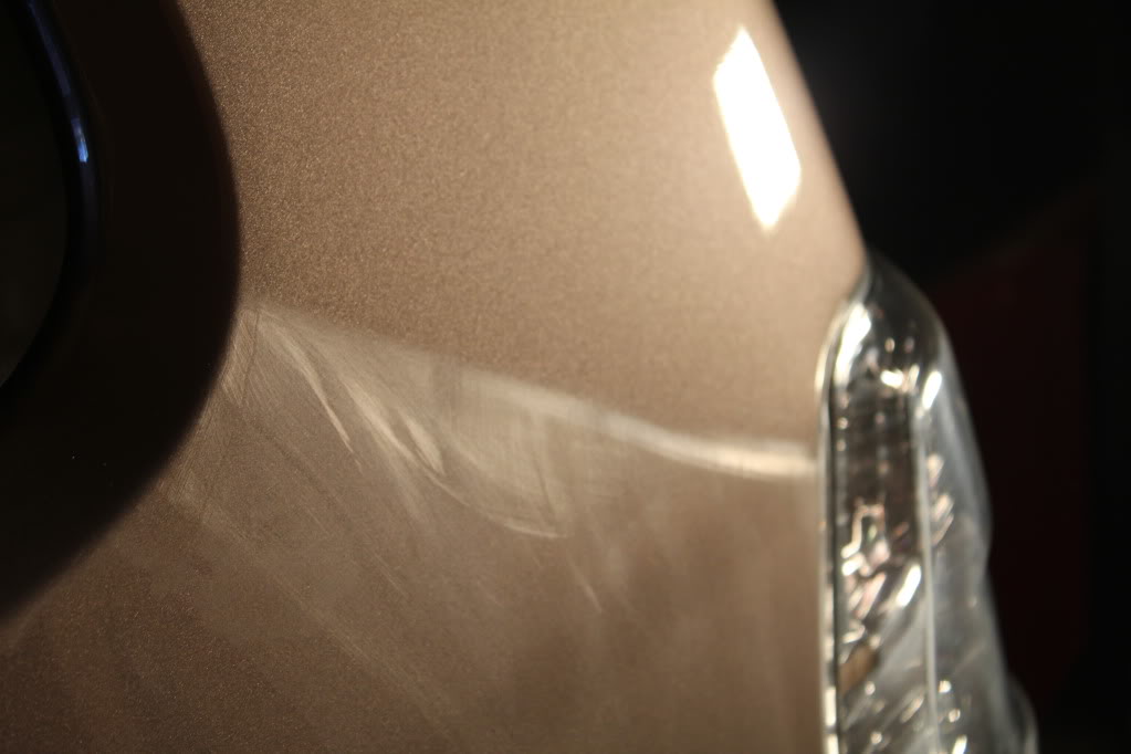

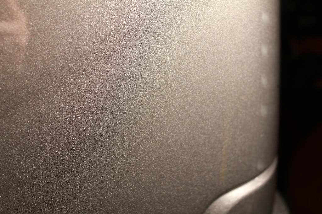

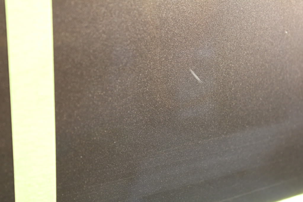

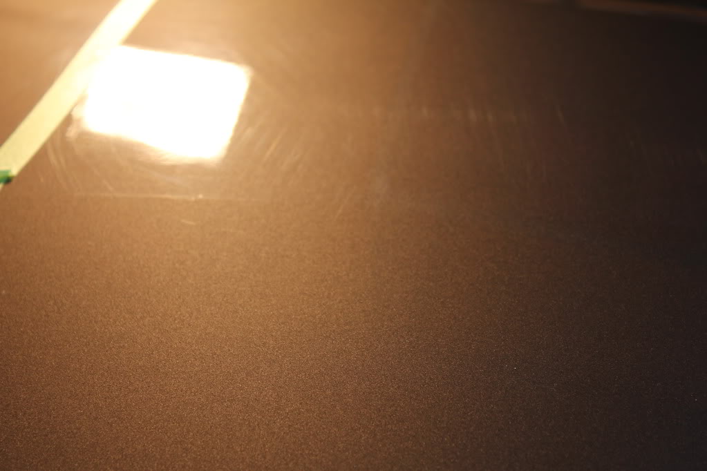

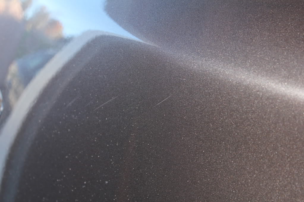

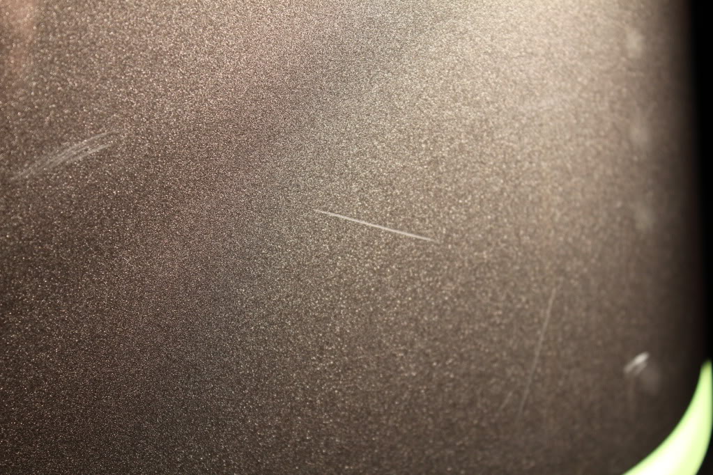

Merket at det var noen ekstra riper på forskjerm jeg hadde lyst til å gjøre en forsiktig våtslip på
Målte lakk før sliping
Etter første runde
Gjorde en ny måling
Tok en runde til
Ny måling, syns det var nok for denne gang

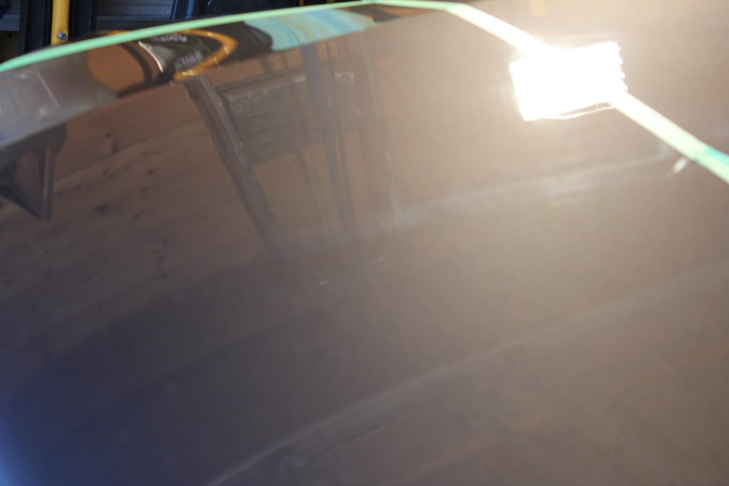

Slik ble det etter en runde med maskin og polish

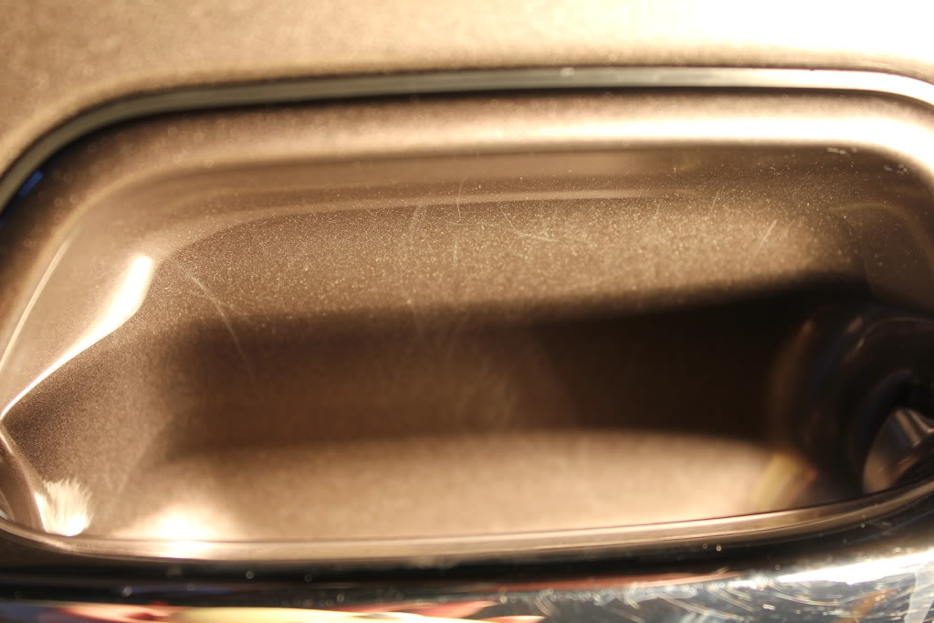

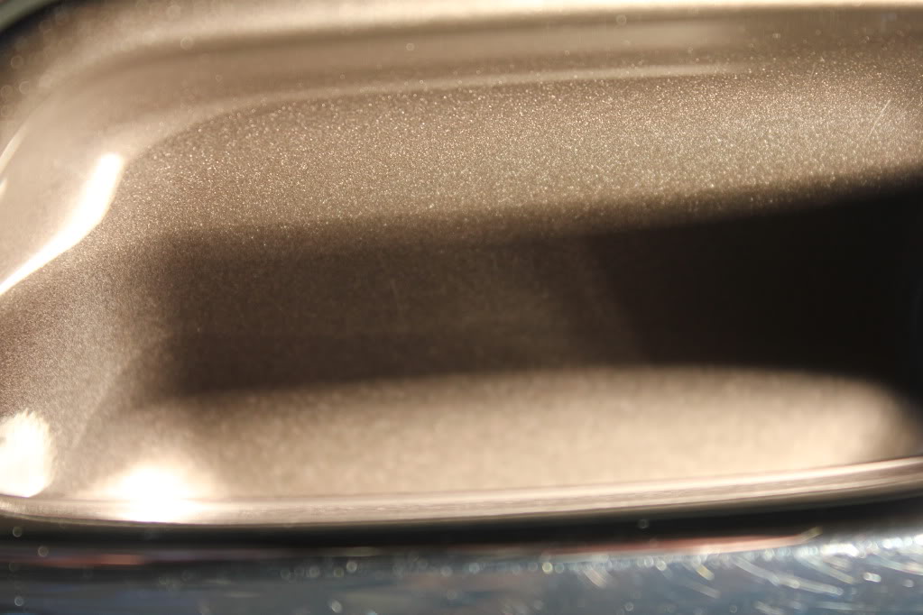

Inni dørhåndtak ble gul håndpad og S3Gold benyttet

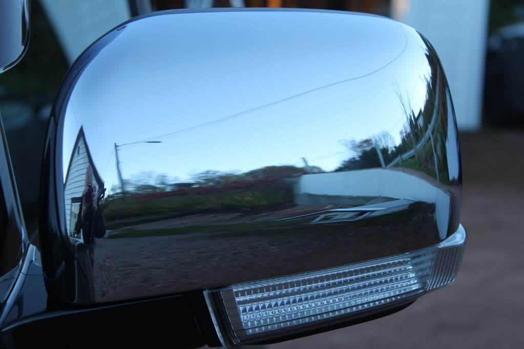

Speile ble kjørt med samme kombo som på plast.
Ble da litt bedre

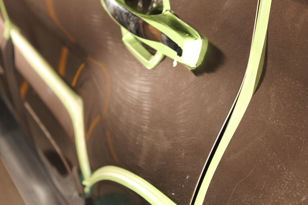

Tok ett par riper til med våtslip, samme prosedyre som sist men tok ikke så mange bilder.
Var redd for å ta for langt mot kanten, så litt av ripen ble igjen.

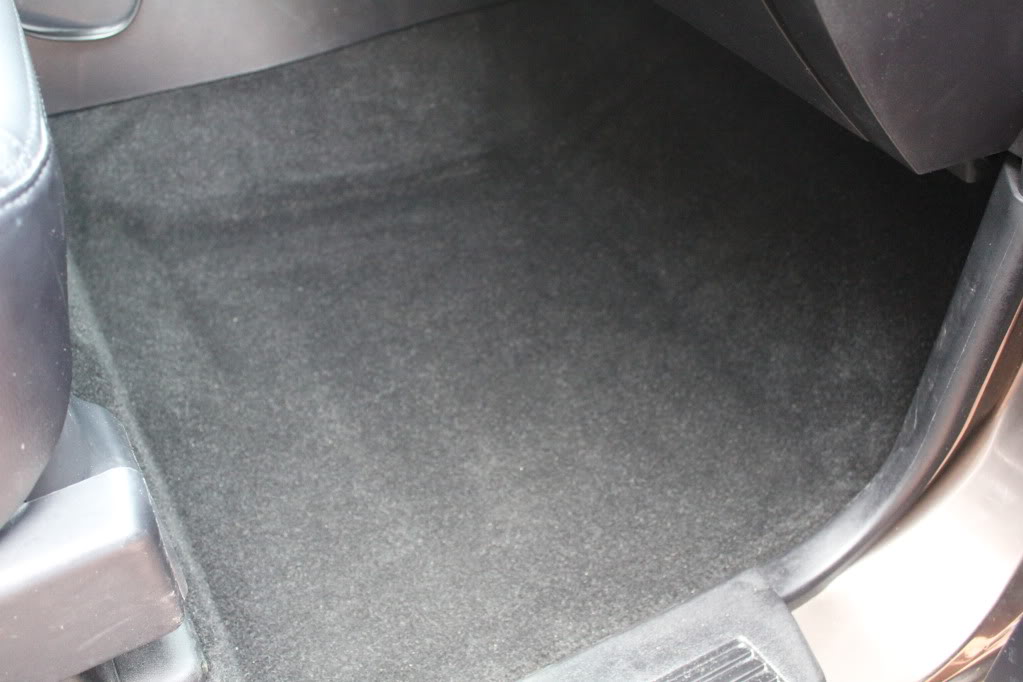

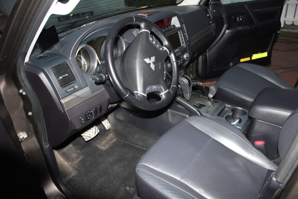

Kjørte en runde med støvsugeren
Ble merkbart bedre :)
En runde på andre siden også
Hjalp her også
Mattene ble vasket med Greanclean og kost
Vasket interiør med Greanclean og microfiber klut

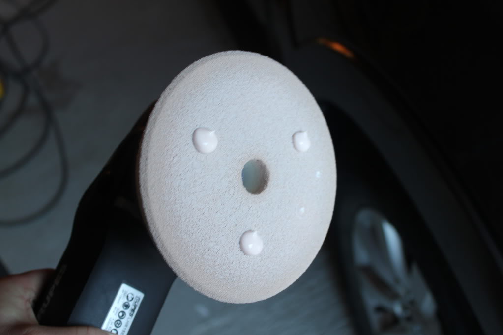

Siste steg med polish ble en runde med Rupes 15 DA, hvit pute og hvit polish.
Glemte å ta bilder av det....

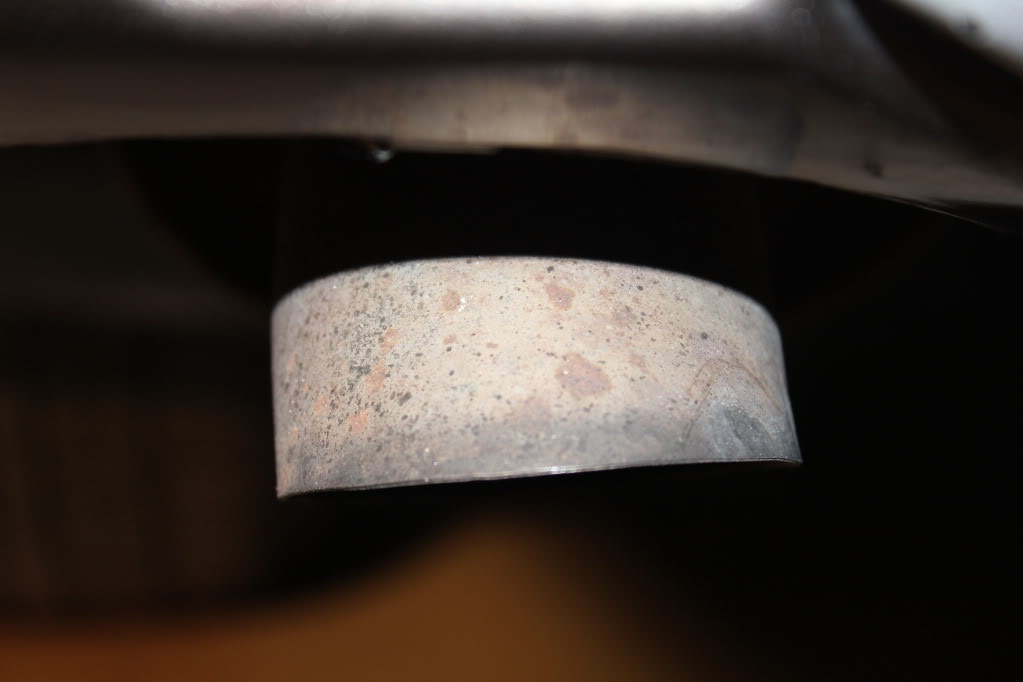

Eksosstuss trengte litt oppmerksomhet
Swissvax Metal Polish ble løsningen
Ikke perfekt, men vesentlig bedre

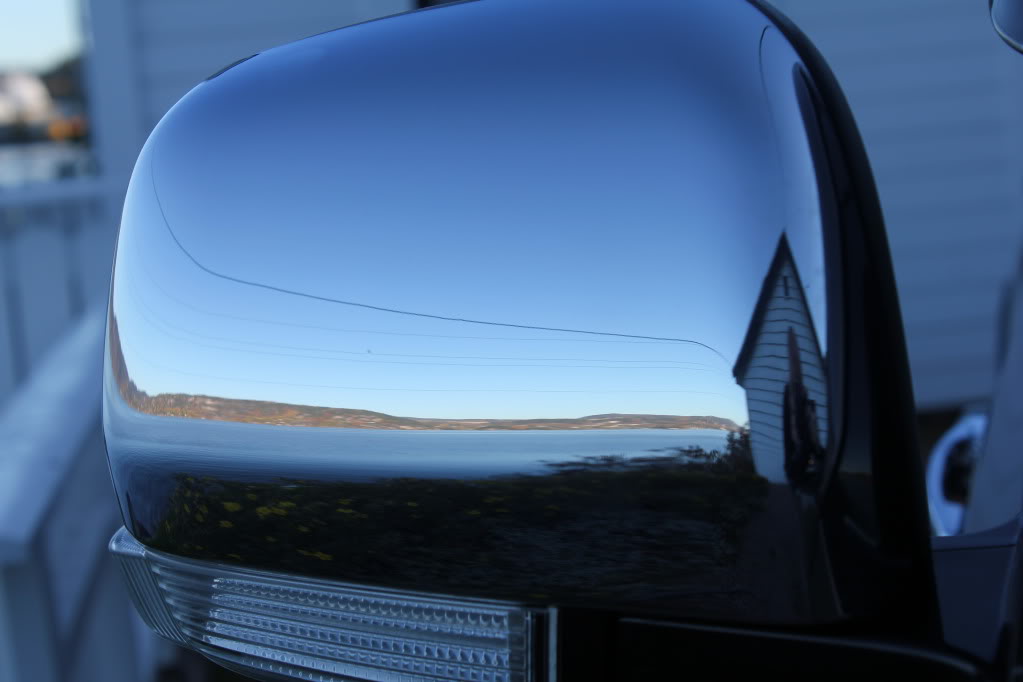

Så til ferdigbildene
Brukte ca 40 timer totalt på denne bilen, men den ga meg mye erfaringer på veien så det var det verdt.
