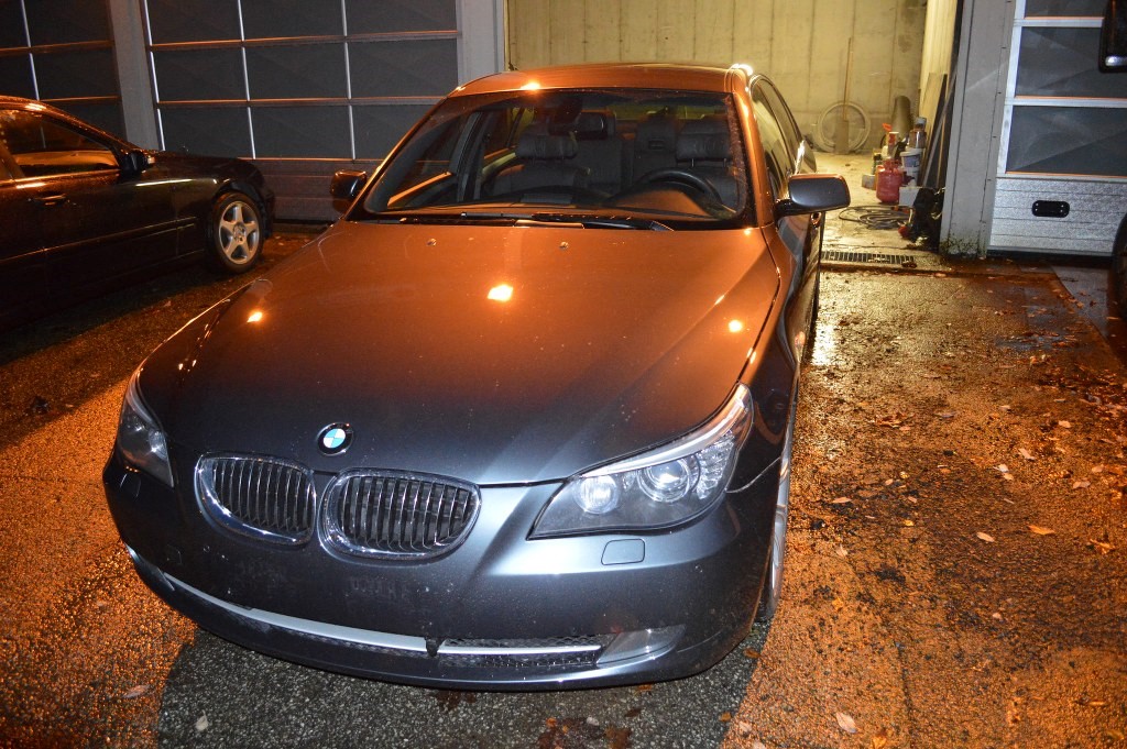

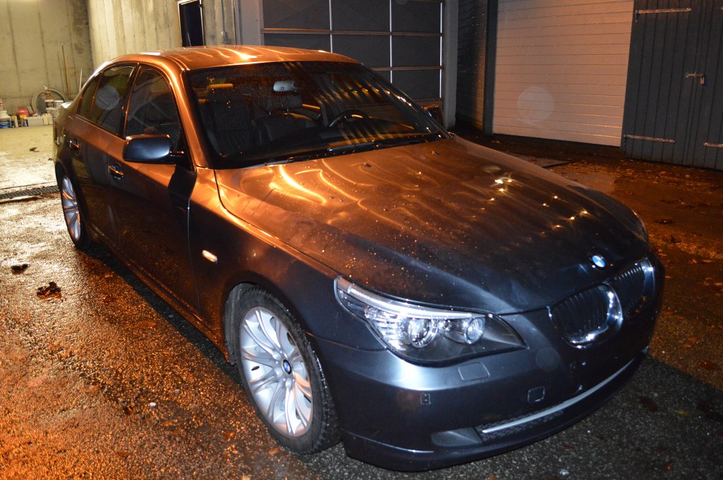

Kunde er en arbeidskollega og ønsket en utvendig shine av sin vakre bmw.
Jeg har selv sett bilen i sollys og den så ikke gale ut, det ble kun sett på panser og tak denne gangen. Panser, tak, venstre forskjerm og førerdør var omlakkert.
Målet med behandlingen var å gi den en 1-stegs polering og legge en solid beskyttelse. Det endte opp med en 2 stegsjobb da lakken hadde værre tidstand enn antatt.
Denne gangen ble det også litt ekstra fokus på avslutningsbilder da dette har vært litt slurvete i tidligere S&S, mest pga dårlig vær, denne gangen var det utrolig nok oppholdsvær.

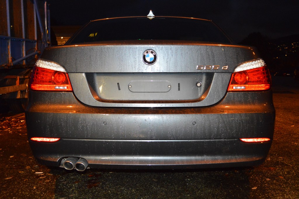

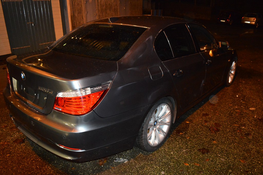

Dag 1 - Ankomst og vask:

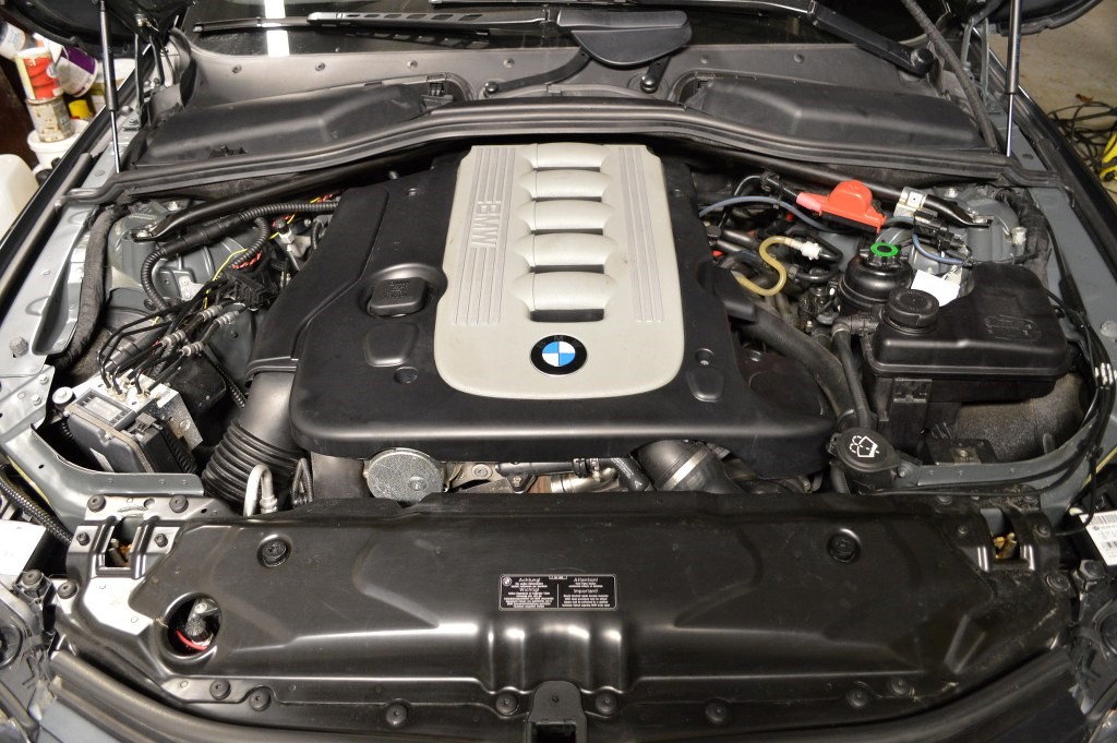

Her så det egentlig greit ut, så det ble ingen motorvask:

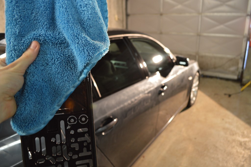

Starter med prickbort fra vinduer og ned + felger (virketid ca 8 min):

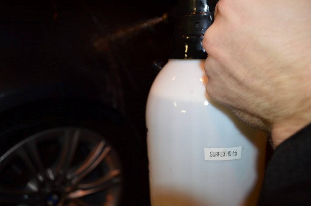

Så ble det lagt Surfex HD 1:5 over hele bilen (virketid ca 8-10 min):

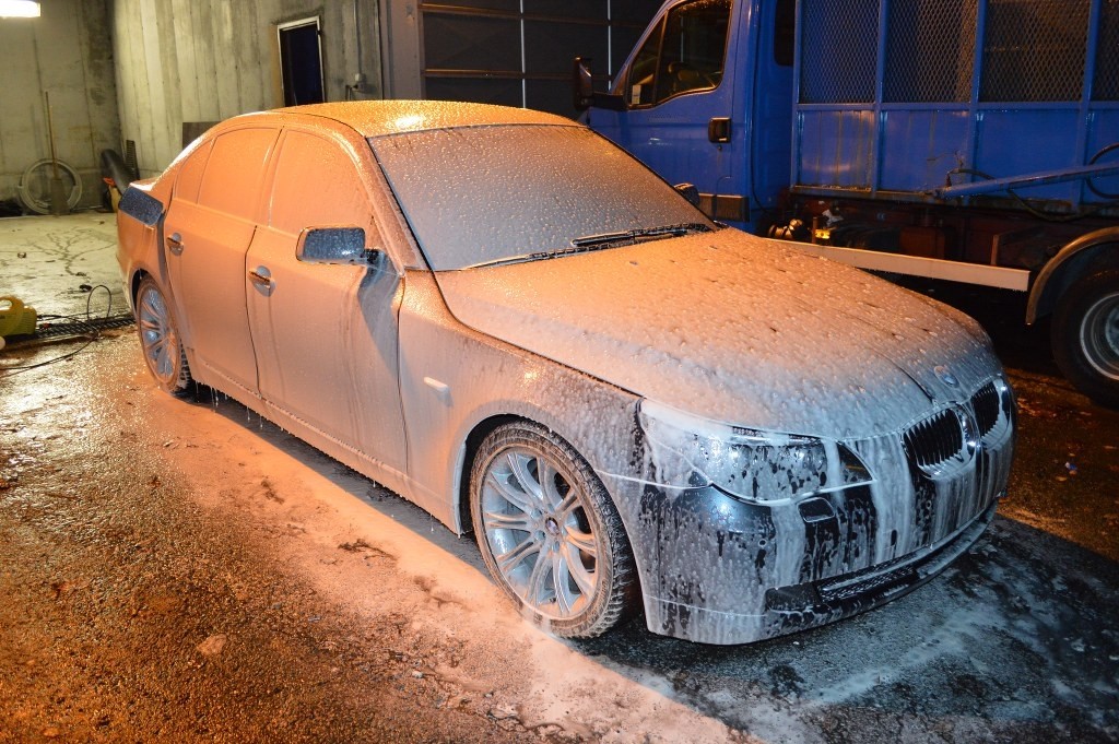

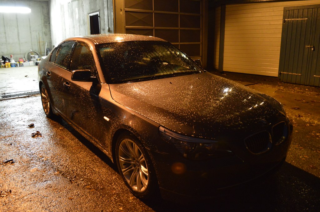

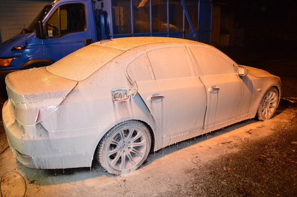

Bilen ble så nedskummet med ren autofoam i kanon:
5ac48d93-ed56-486a-8746-52501db00fea_zps

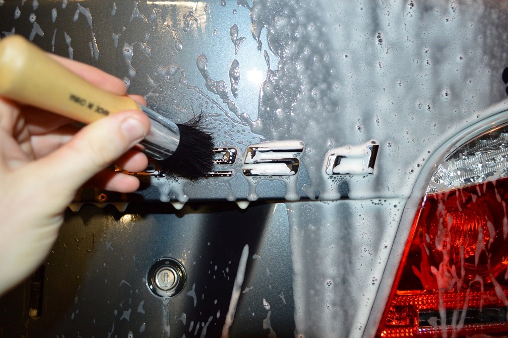

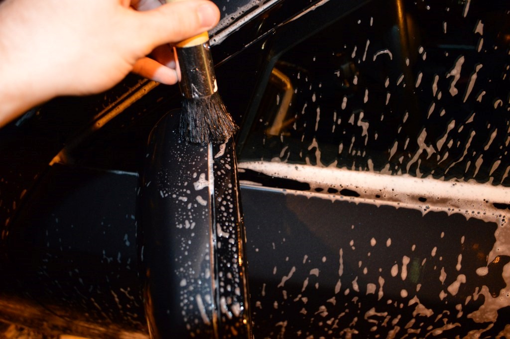

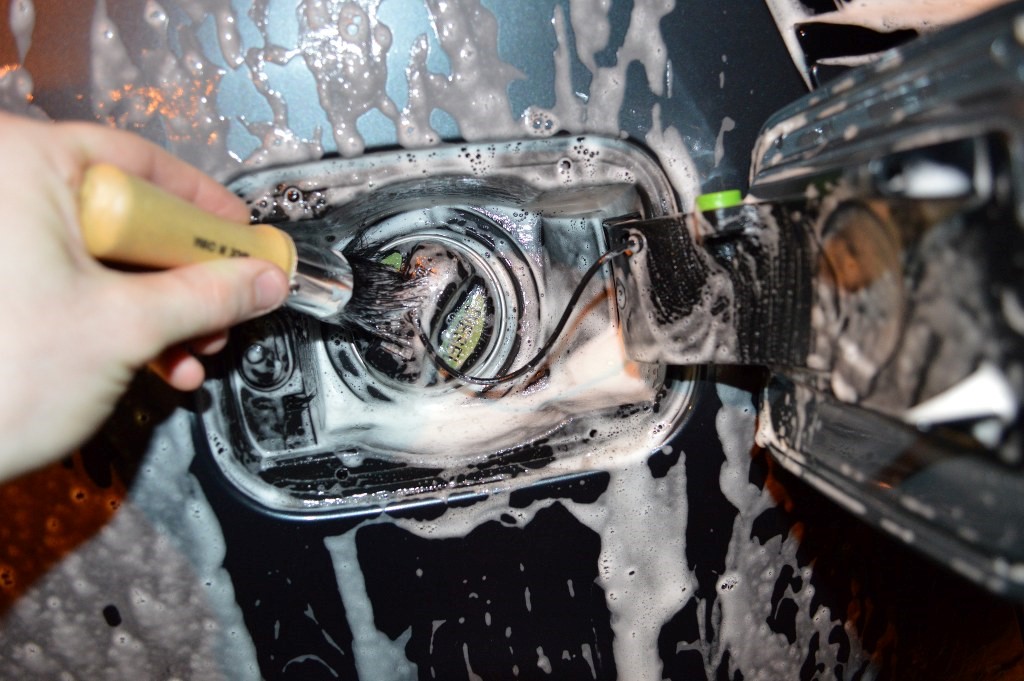

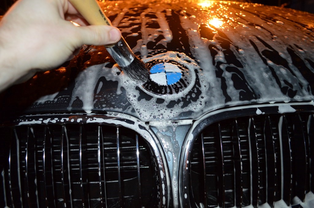

Det ble jobbet rundt med detailing brush rundt emblemer og diverse plasser mens skummet gjorde sitt:
Det var litt igjen i skumkanonen så skummet litt til før jeg jobbet med felgene:

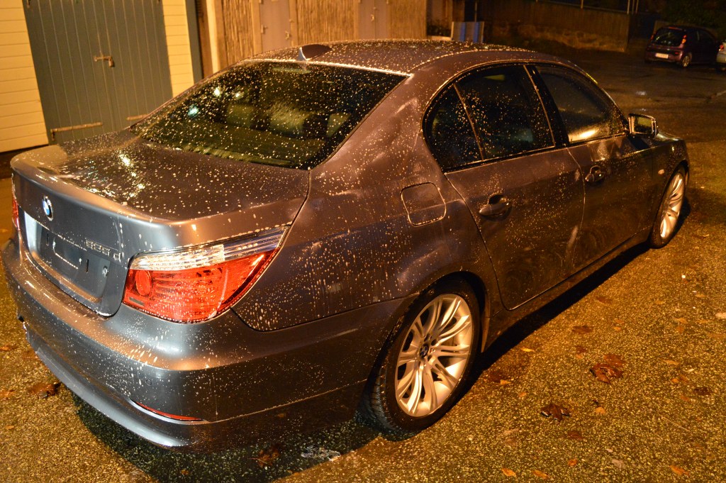

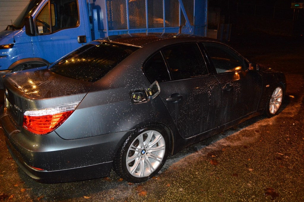

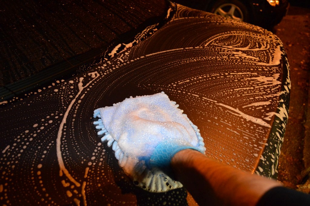

CG citrus wash ble blandet og skummet opp, så ble bilen grundig håndvasket:

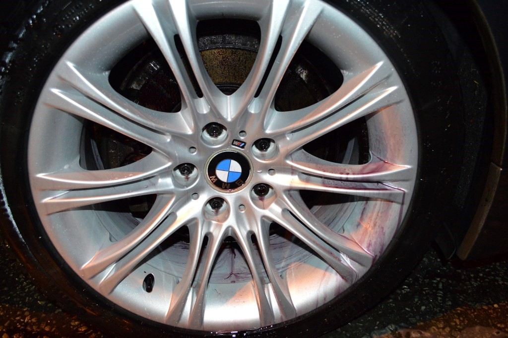

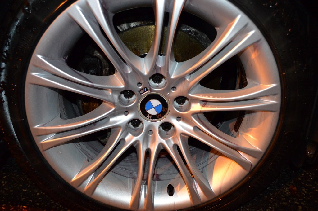

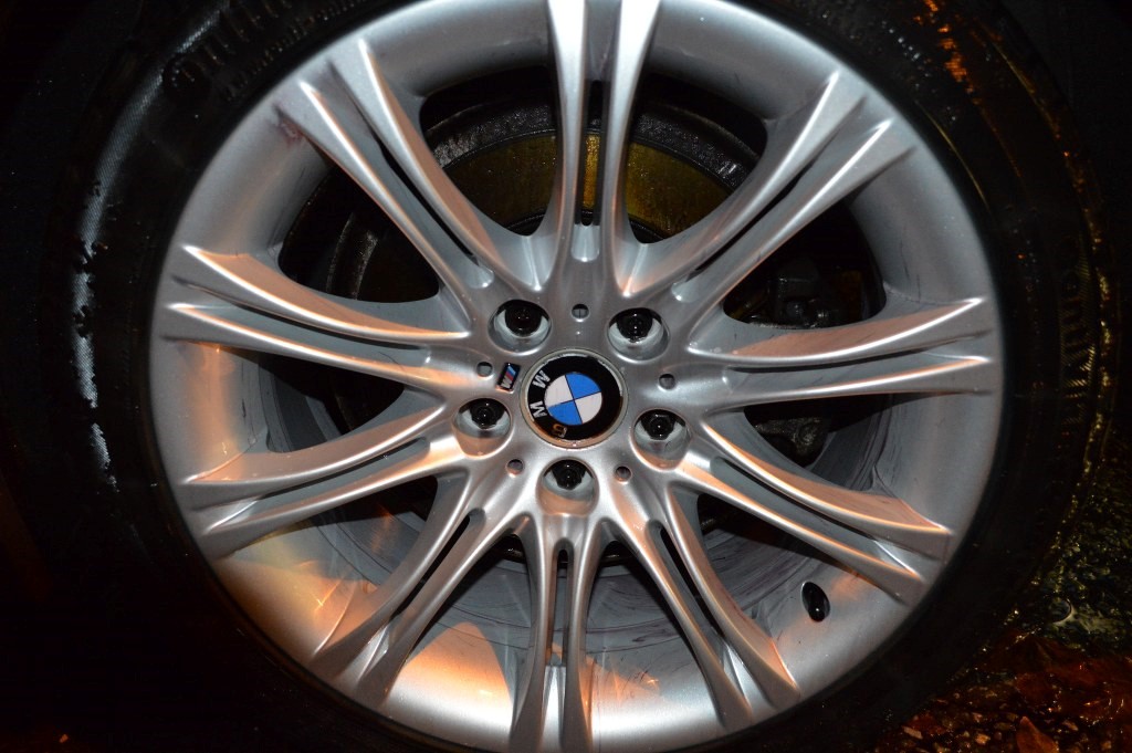

Bilen ble så avspylt og det var Iron X sin tur, ble også påført felger:

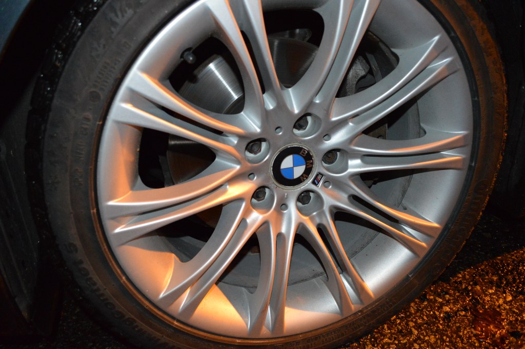

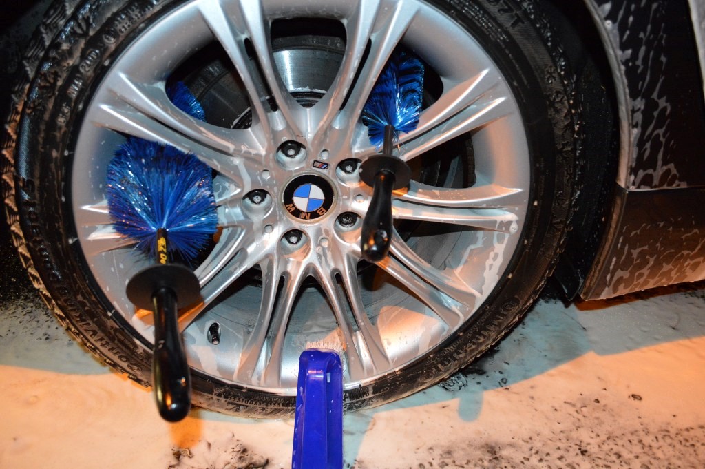

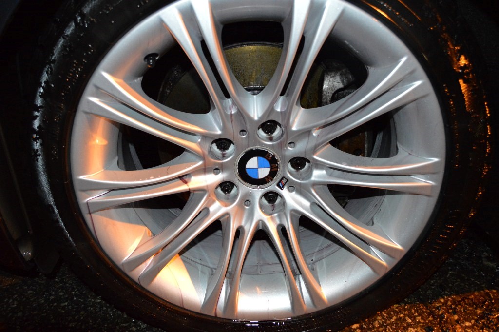

Neste 4 bilder er av hver felg etter Iron X har fått virke i ca 8 min:

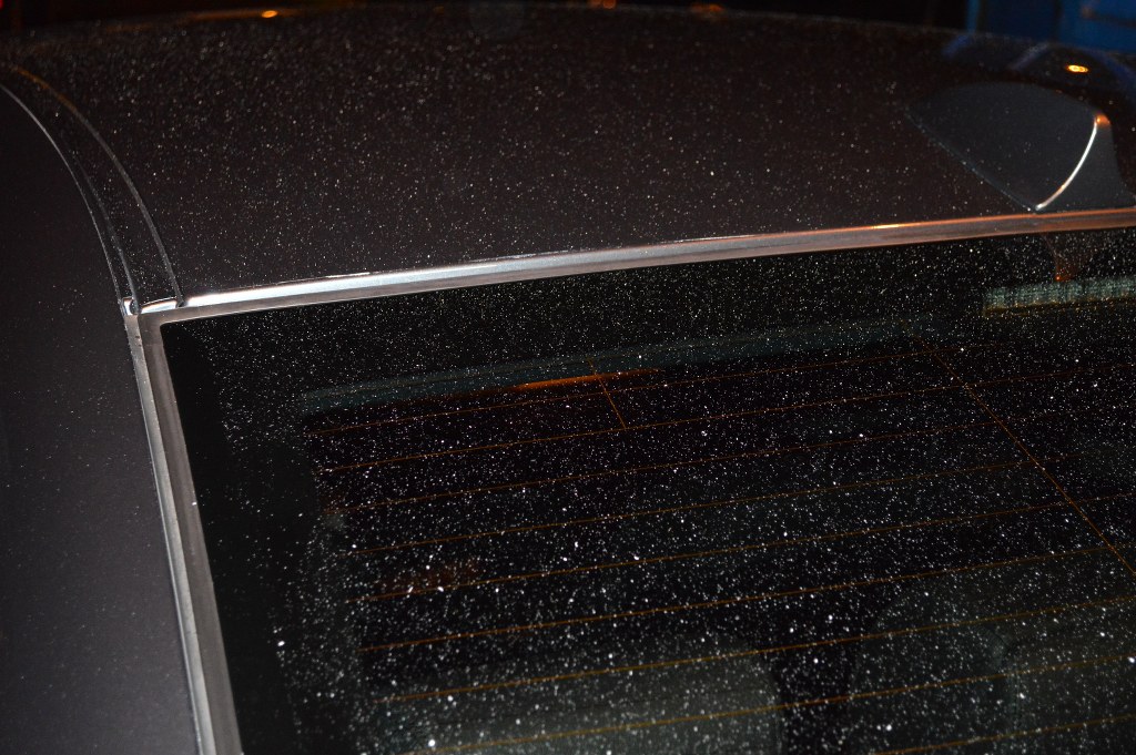

Noen har vært flink med felgvask. Bilen ble så clayet, lagt i varmt vann først for å mykne litt, brukte ONR + vann som claylube der blandingsforholdet var ca 1:50:
Etter hele bilen:
Bilen ble så tørket og klar til neste dag:

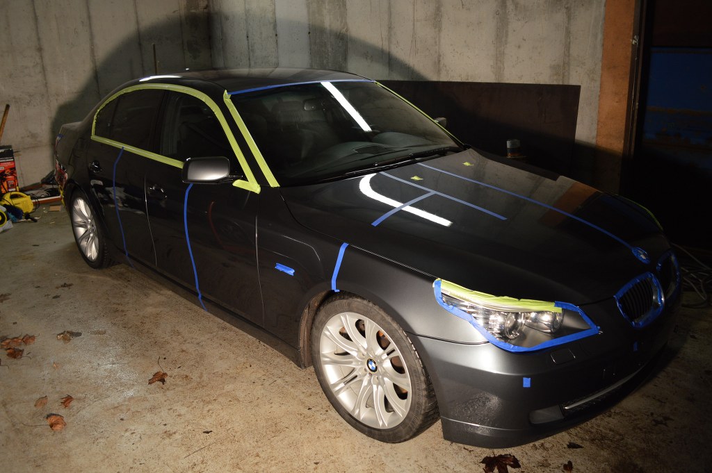

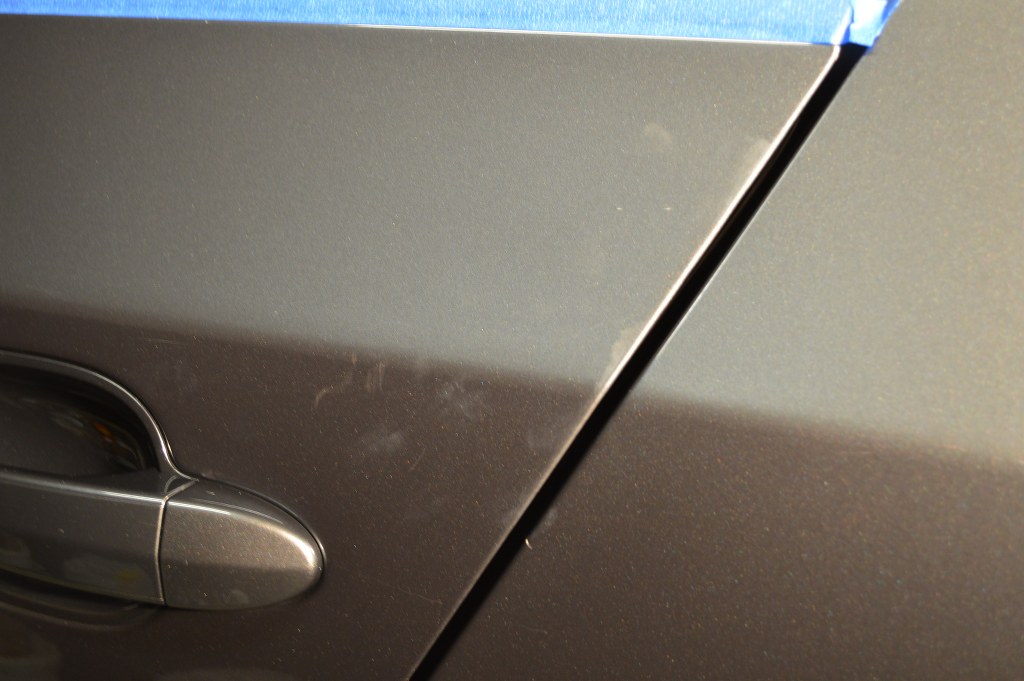

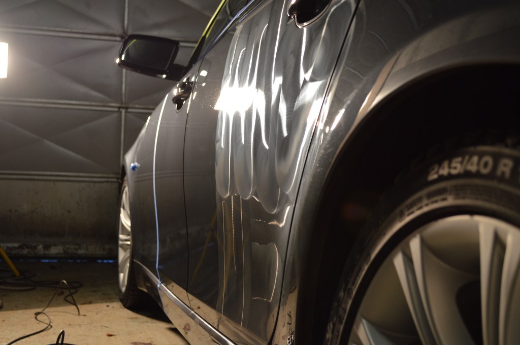

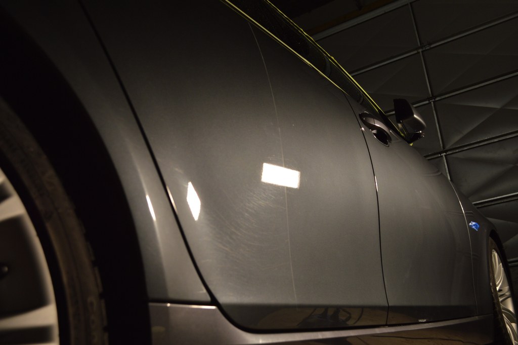

Dag 2 - Inspeksjon, maskering, lakkmåling og korrigering:
Kanskje litt overkill, men satset på en del 50 / 50 bilder:

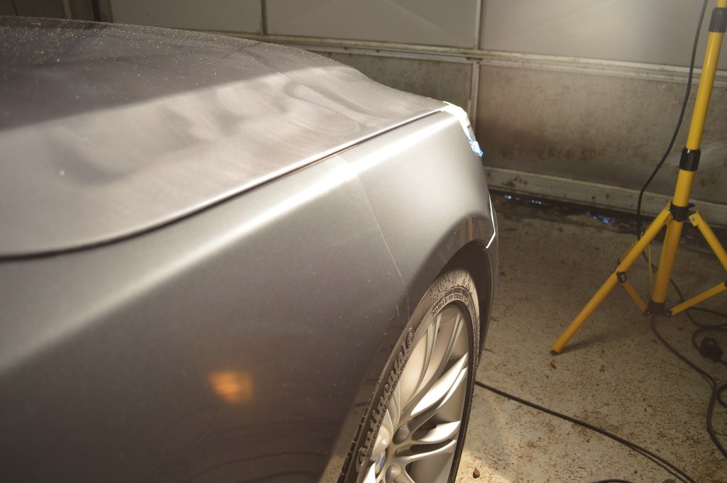

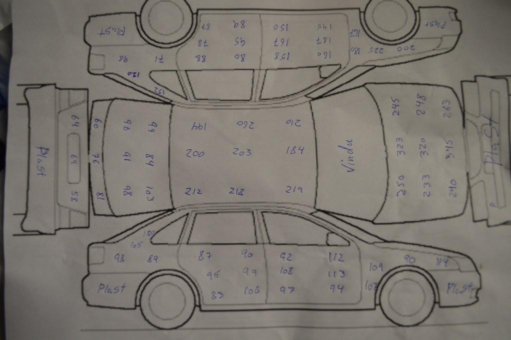

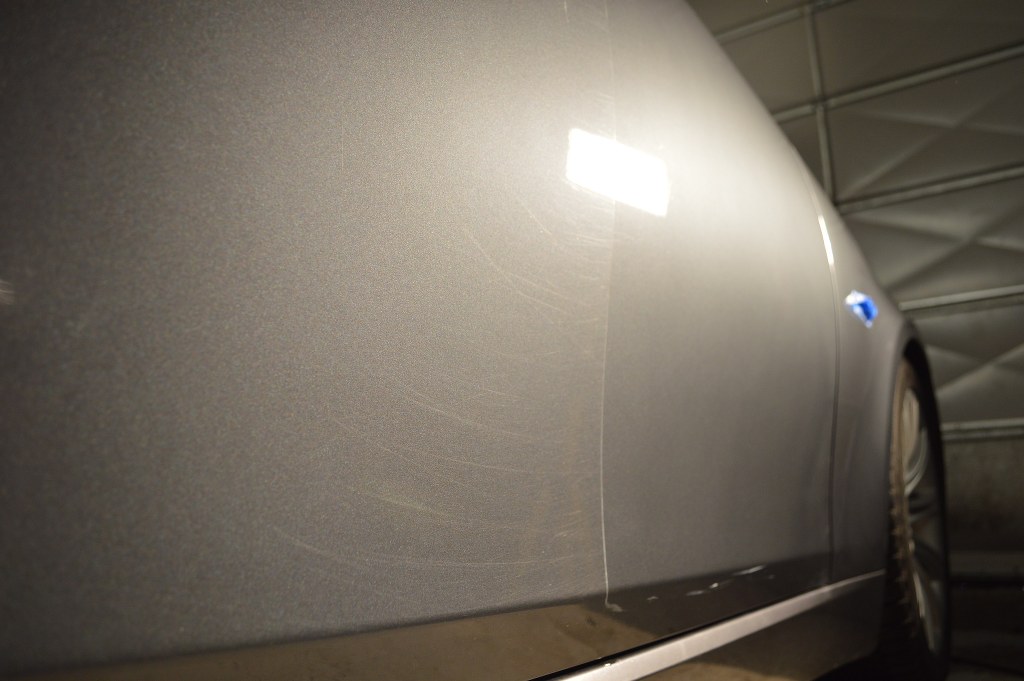

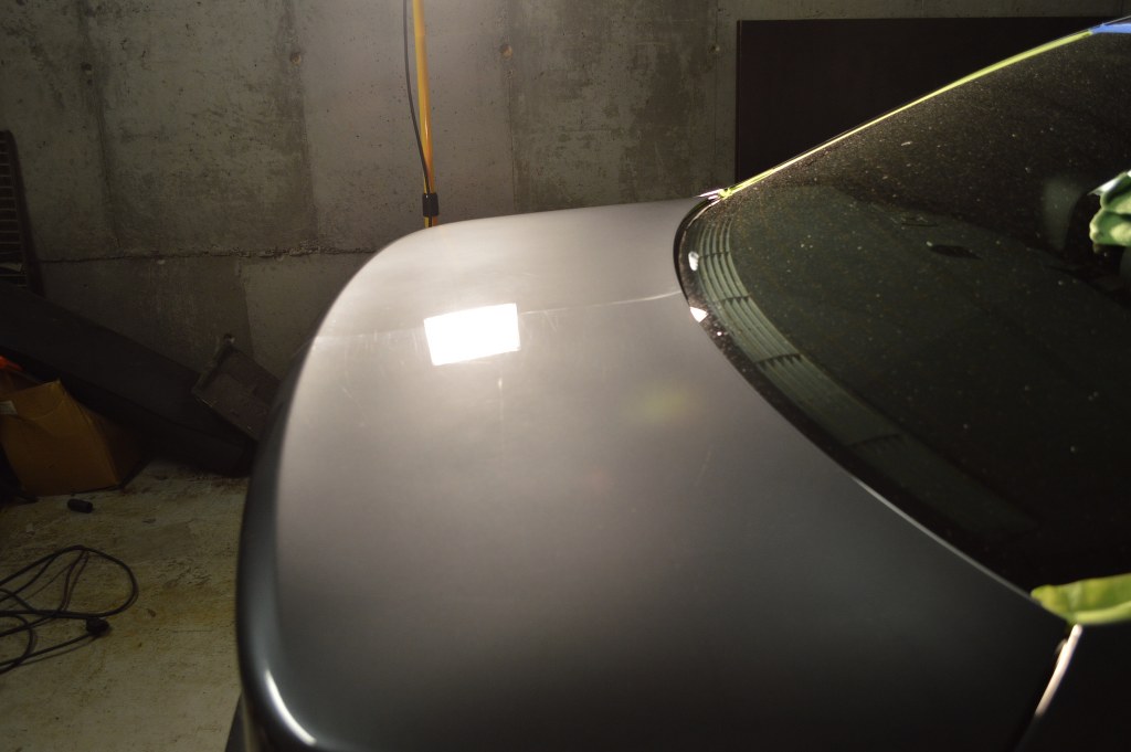

Høye målinger på panser, tak, venstre forskjerm og førerdør, resten var litt blandet:

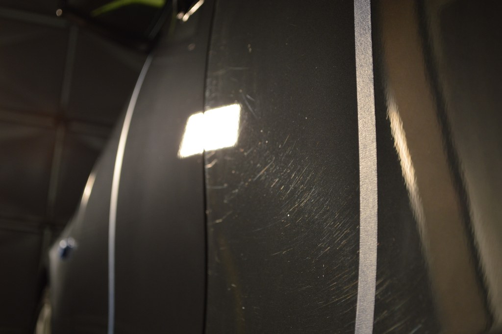

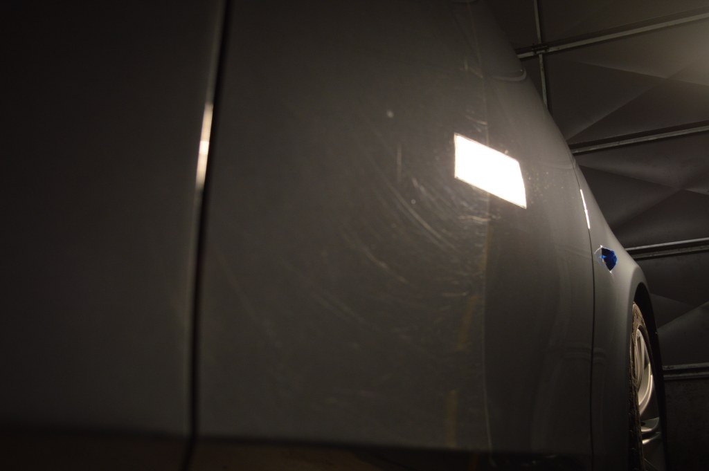

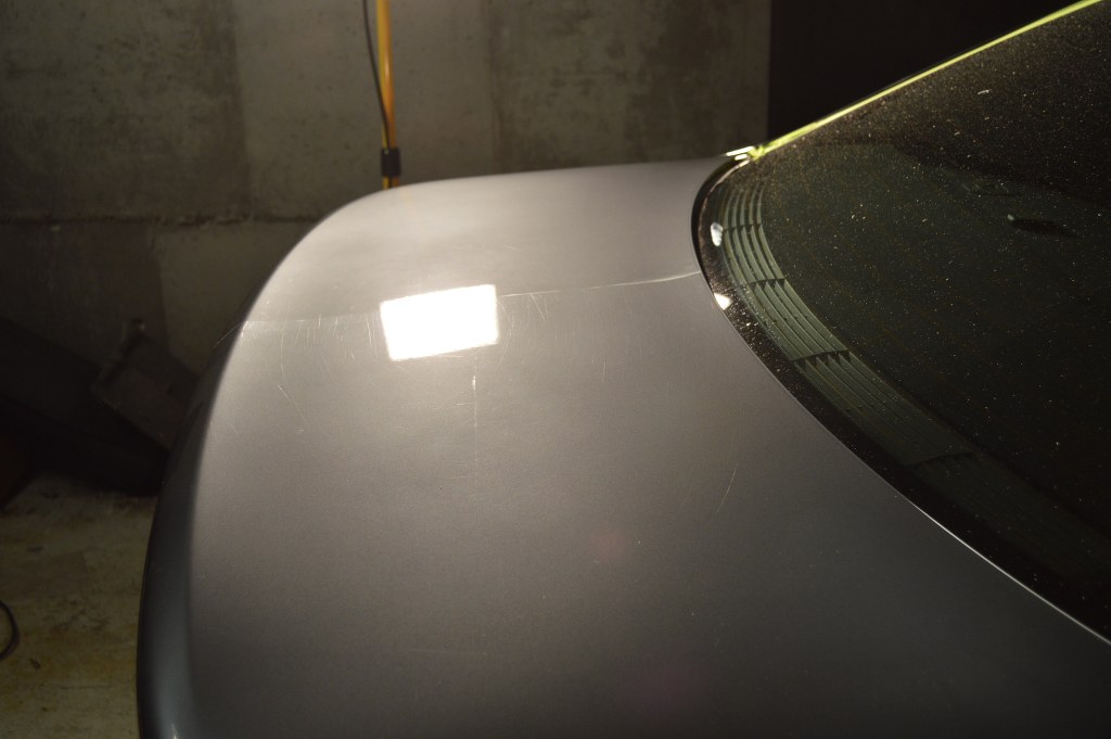

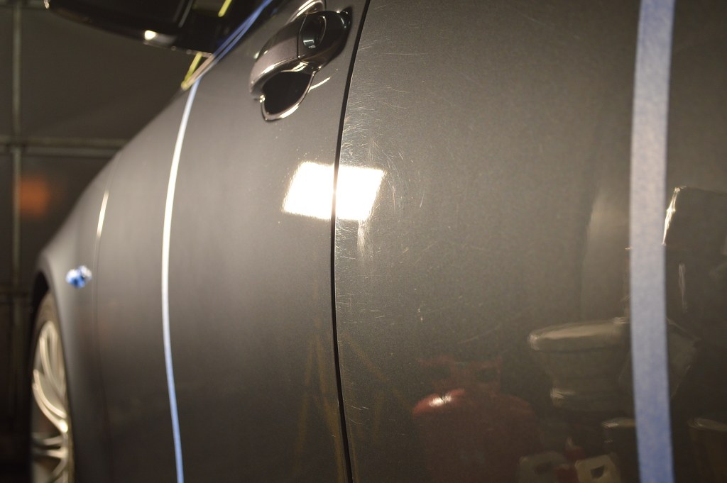

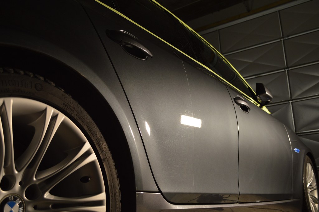

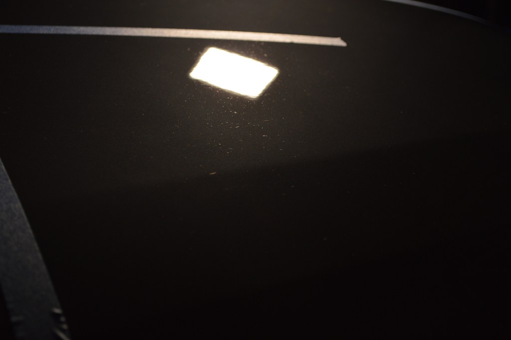

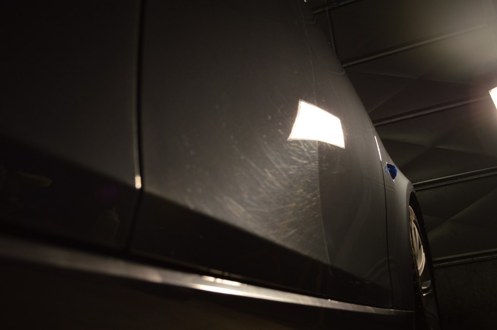

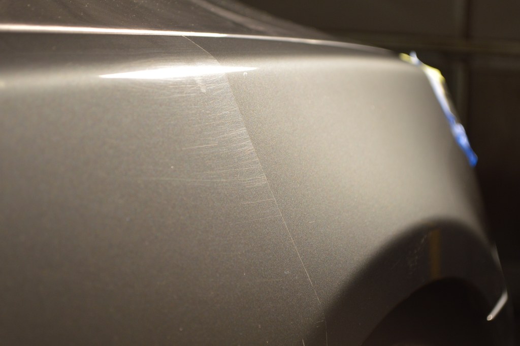

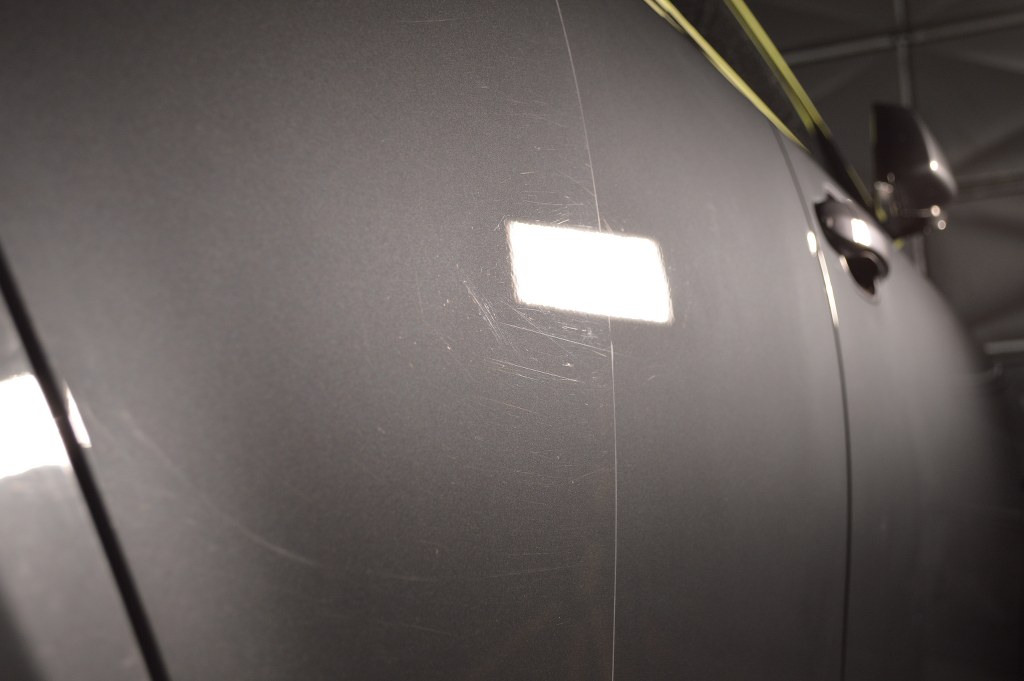

Inspeksjon av lakk:

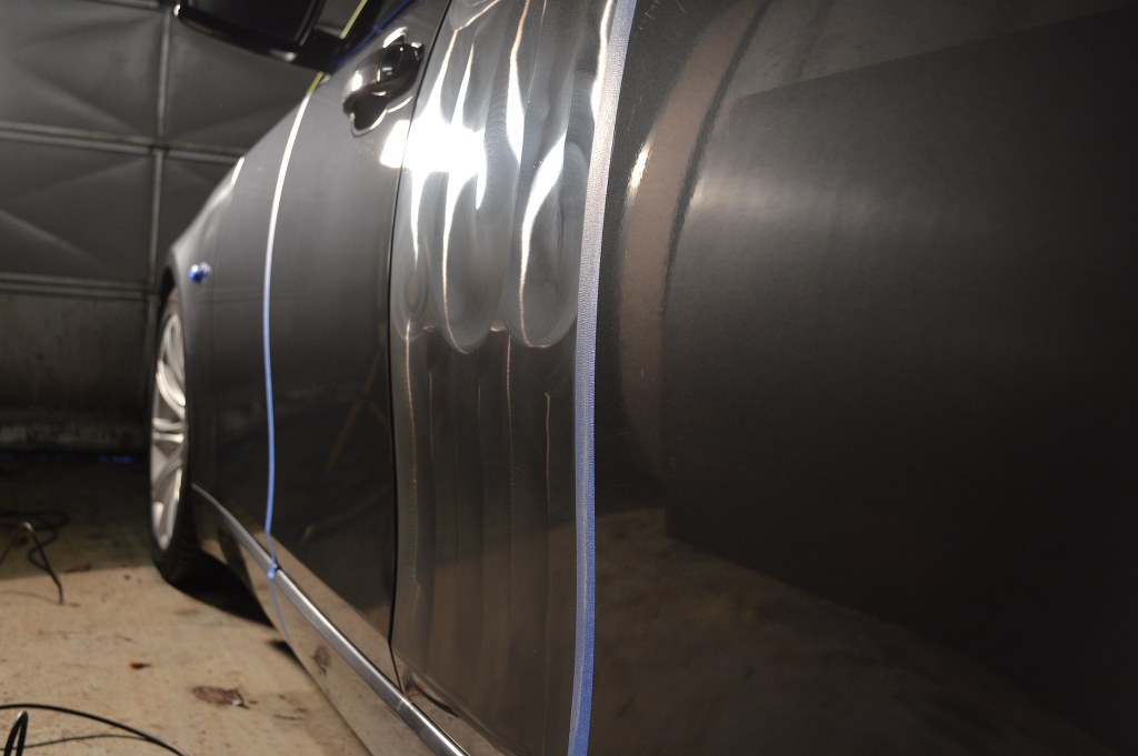

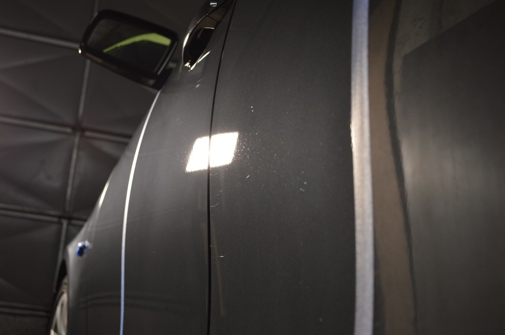

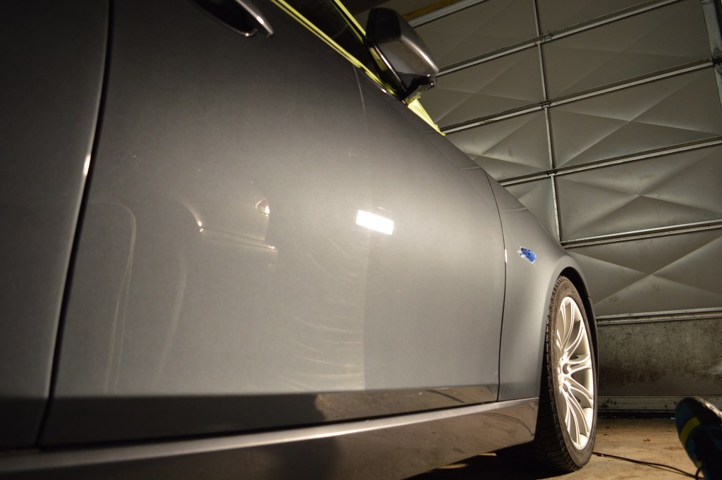

Ser ut som jeg har fått et gratis 50 / 50 bilde her, førerdøren var omlakkert:

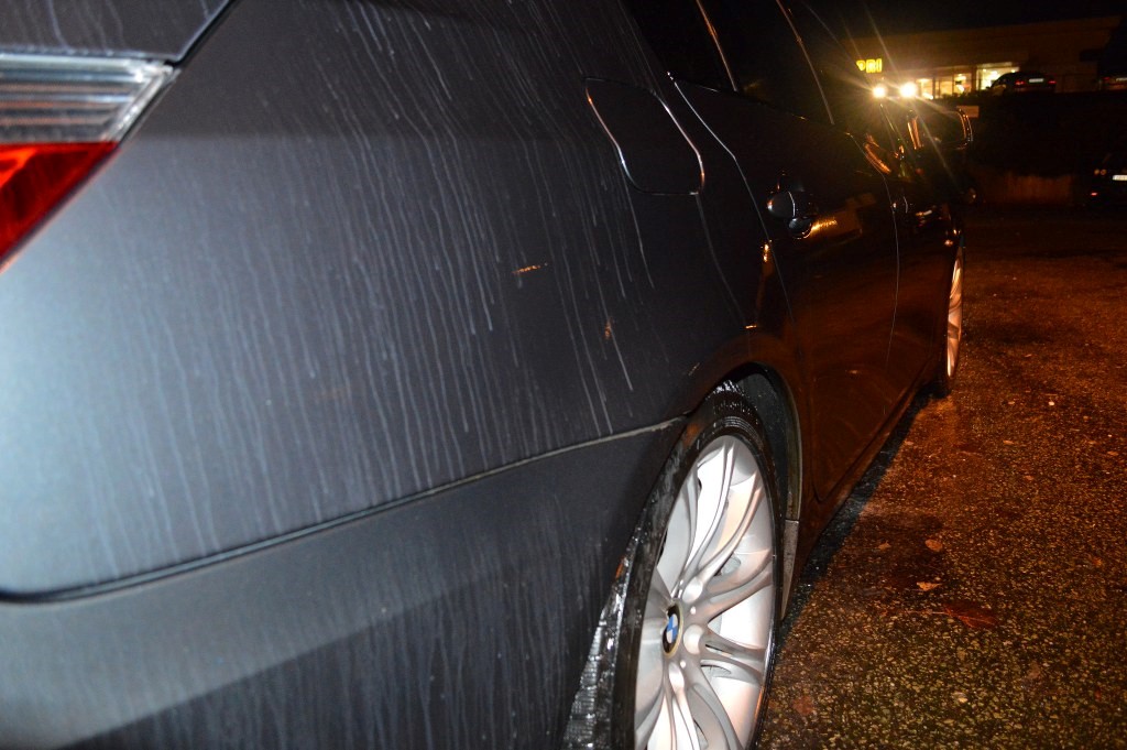

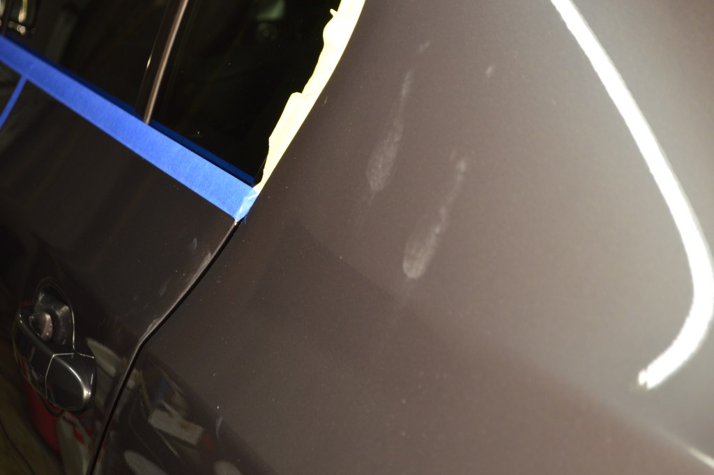

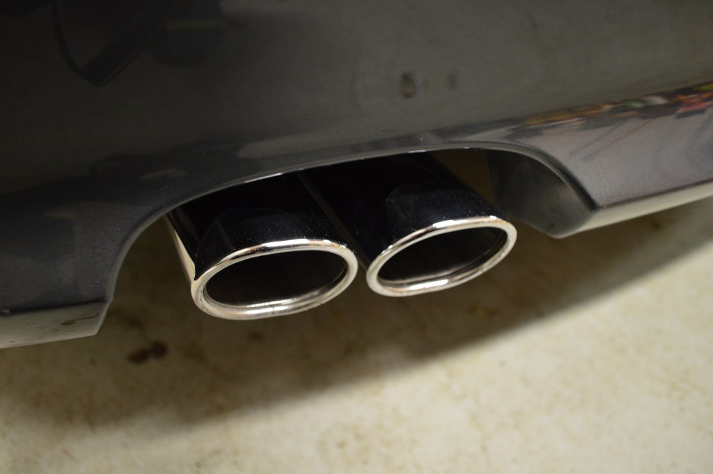

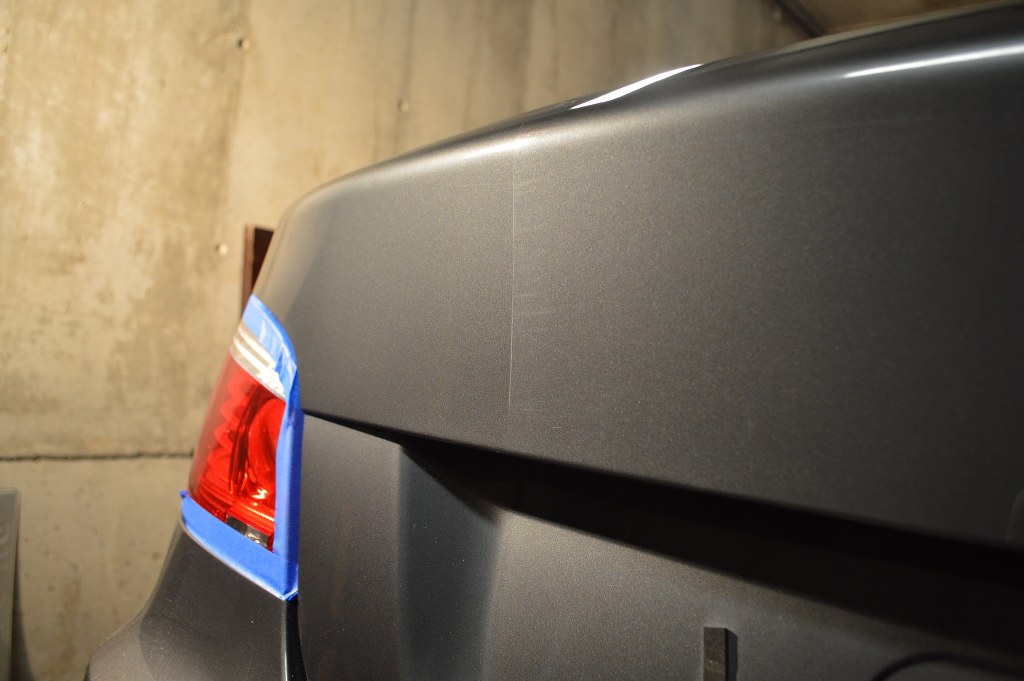

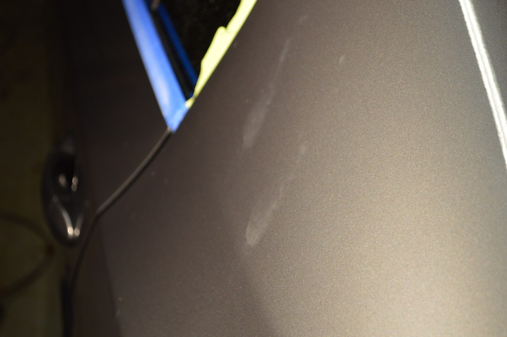

Her tror jeg det er mulig avføring fra en type fugl som har satt sitt preg:

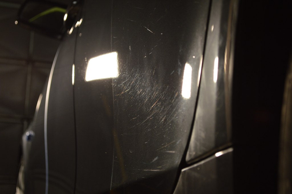

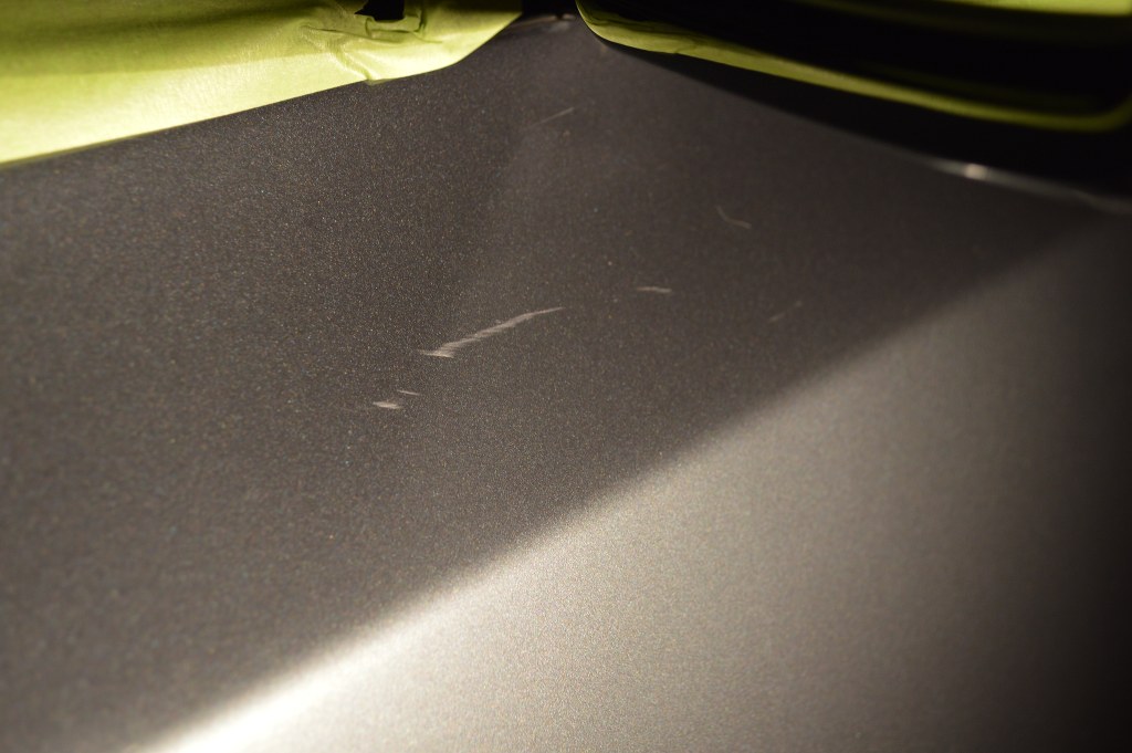

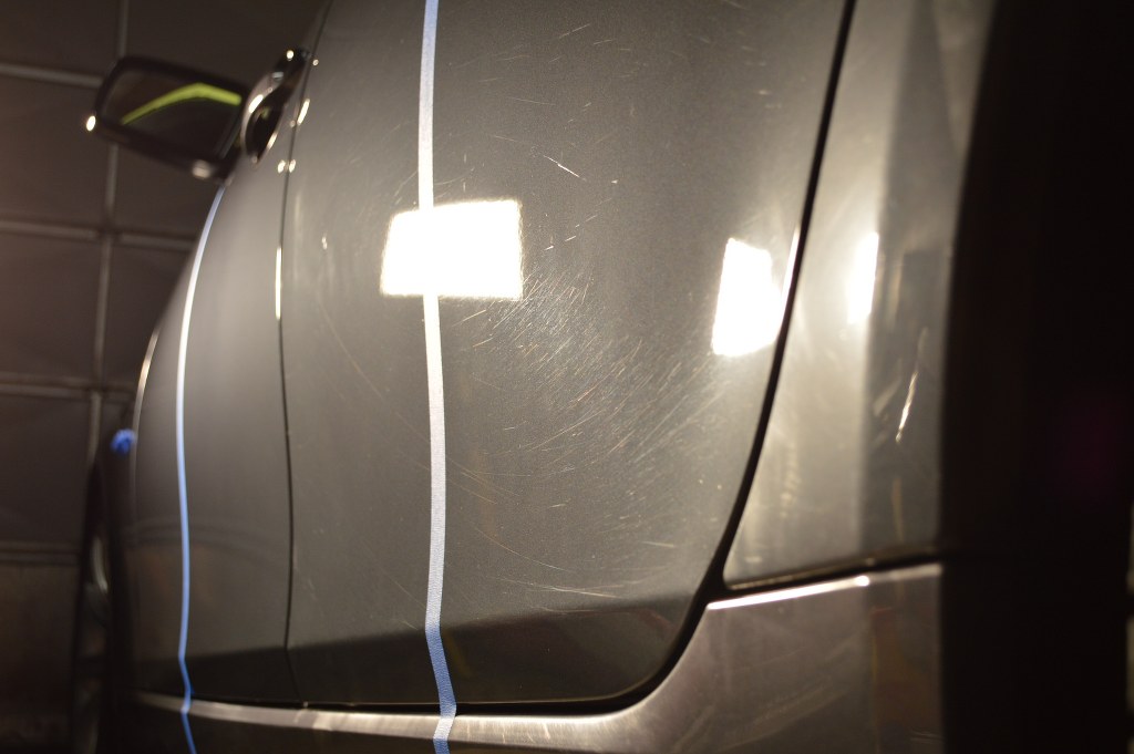

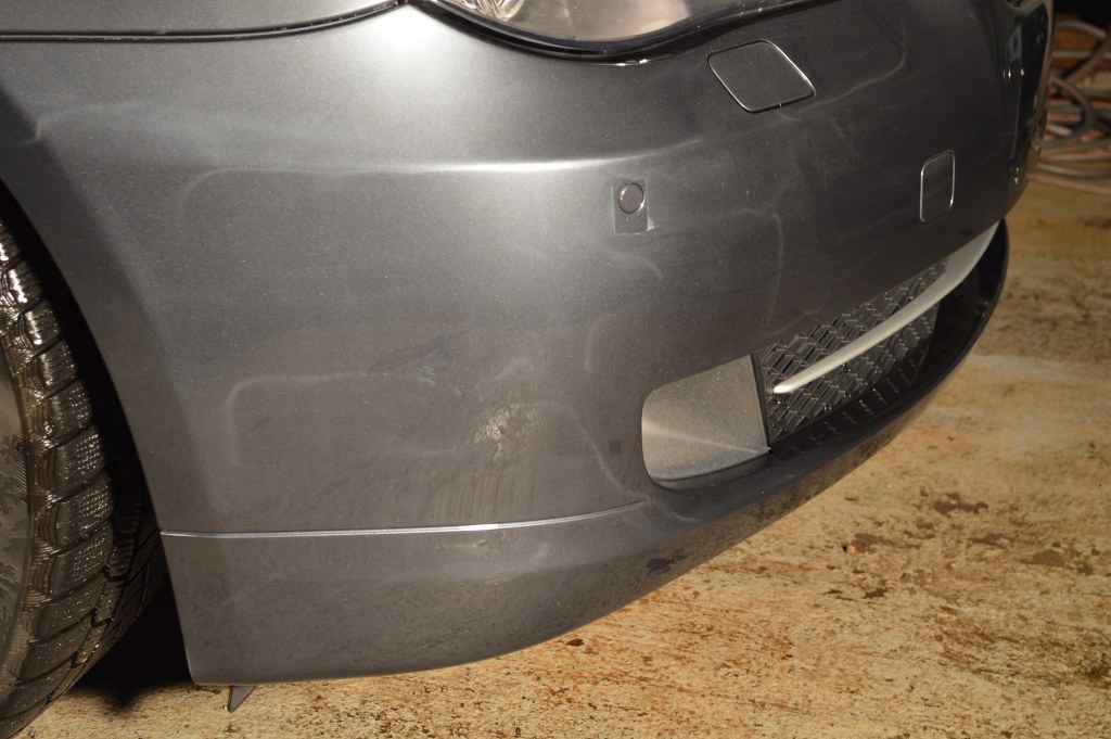

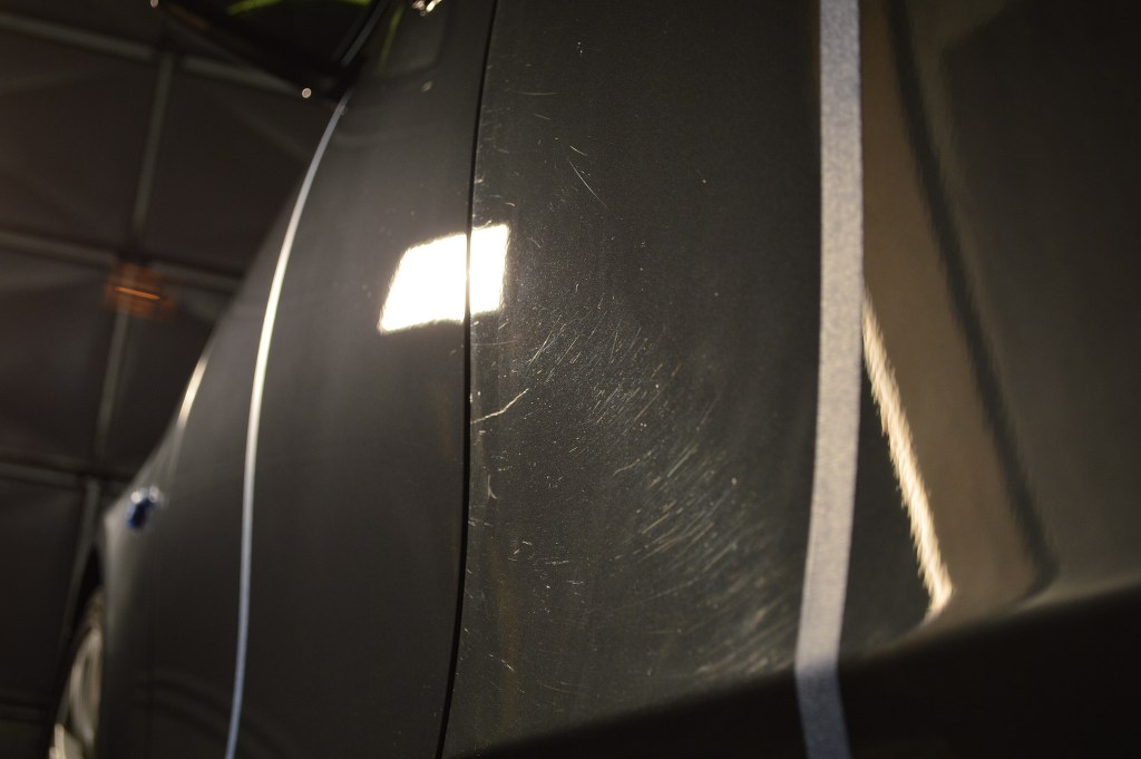

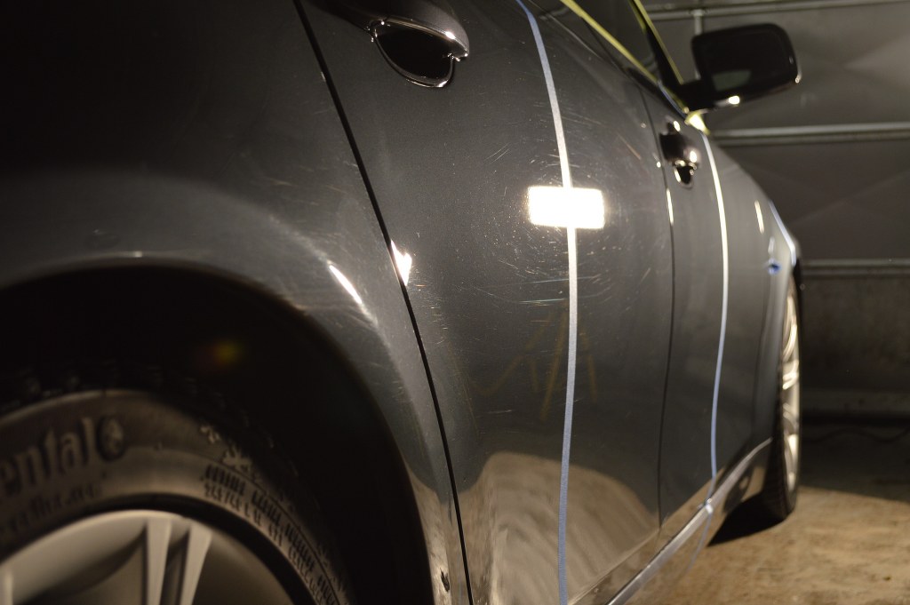

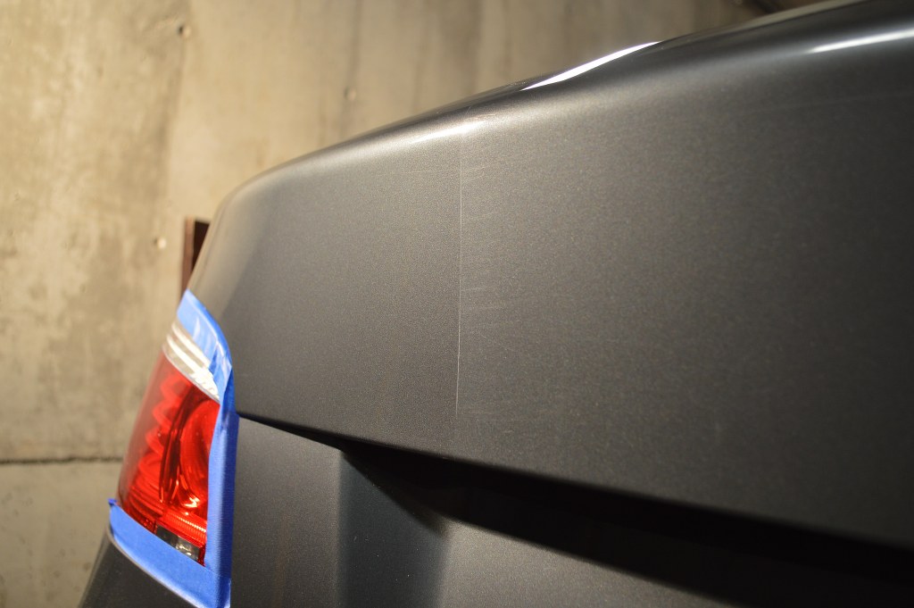

Noen mindre penere merker:

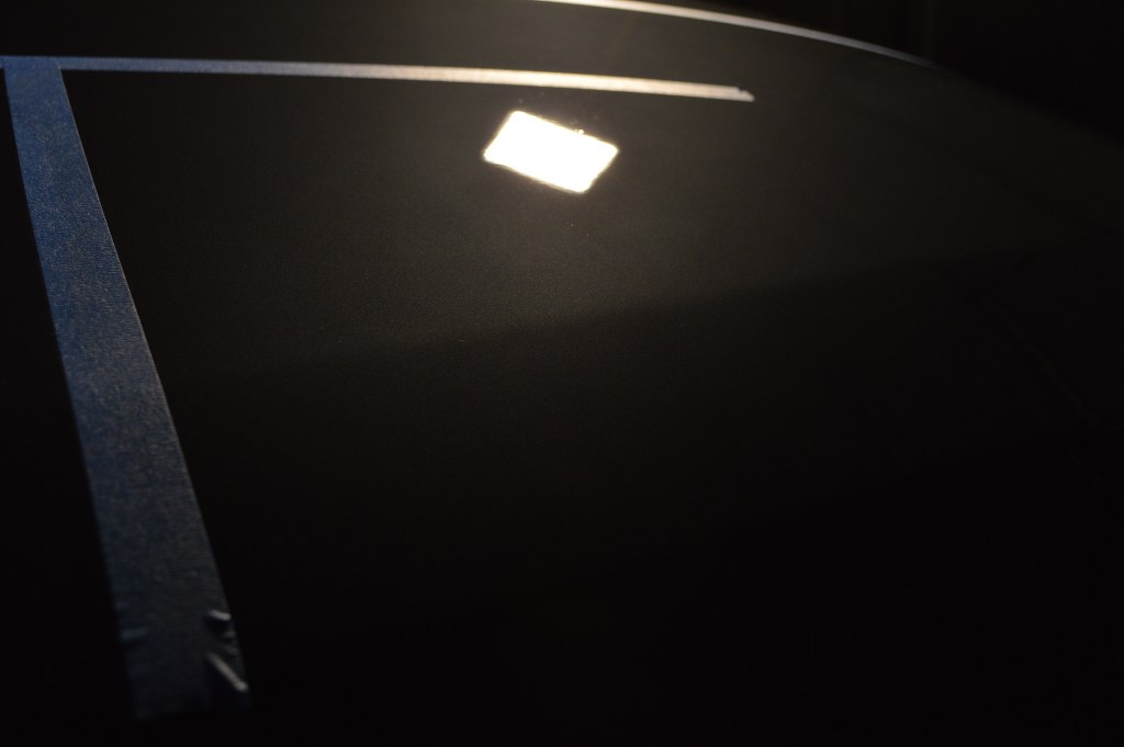

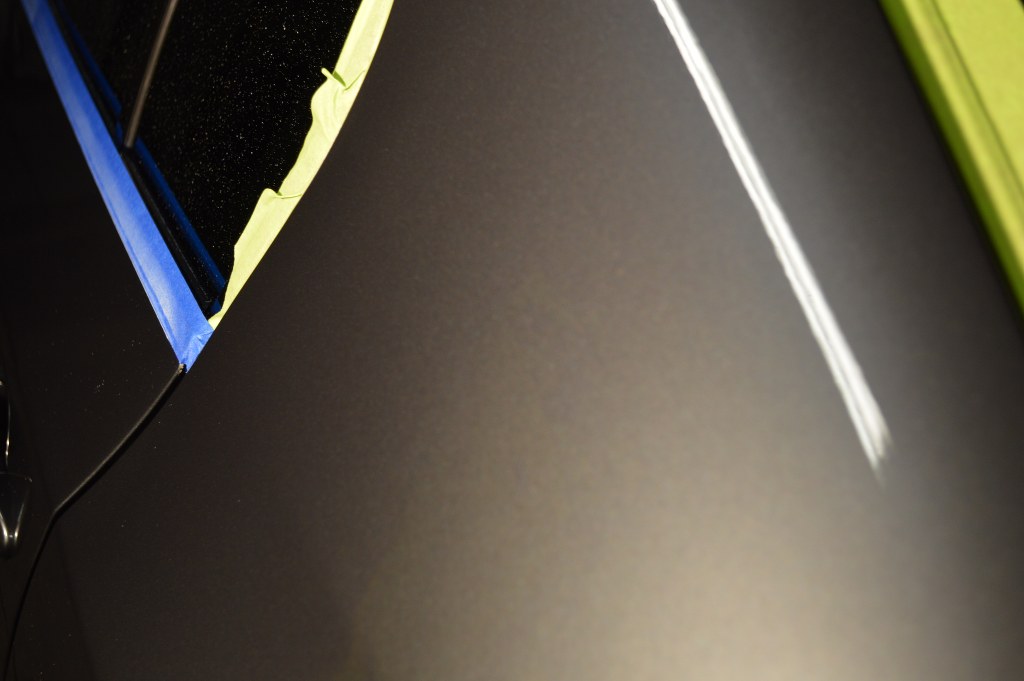

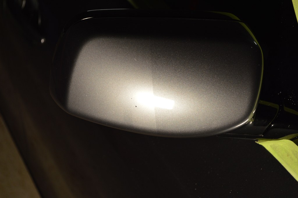

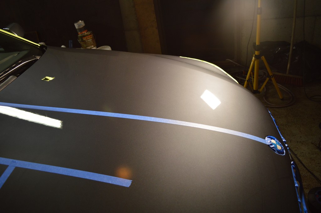

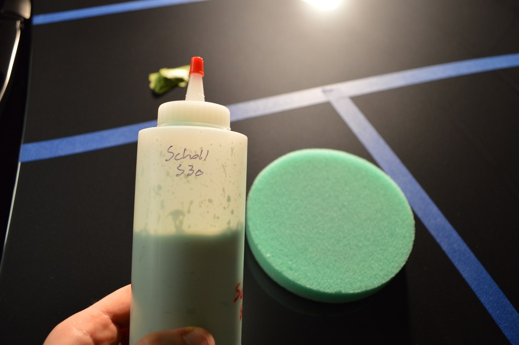

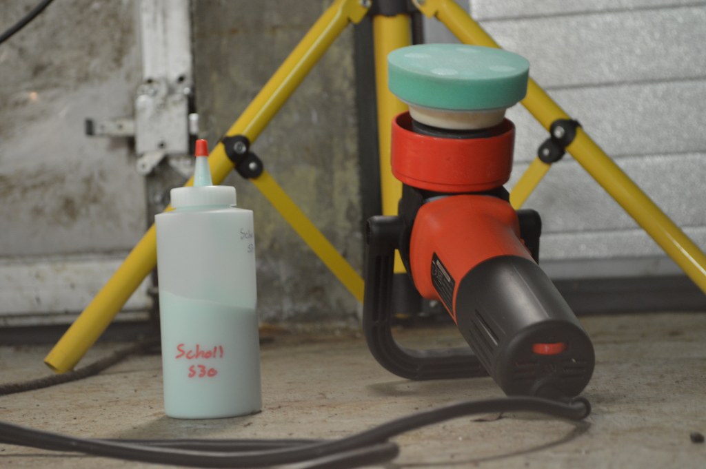

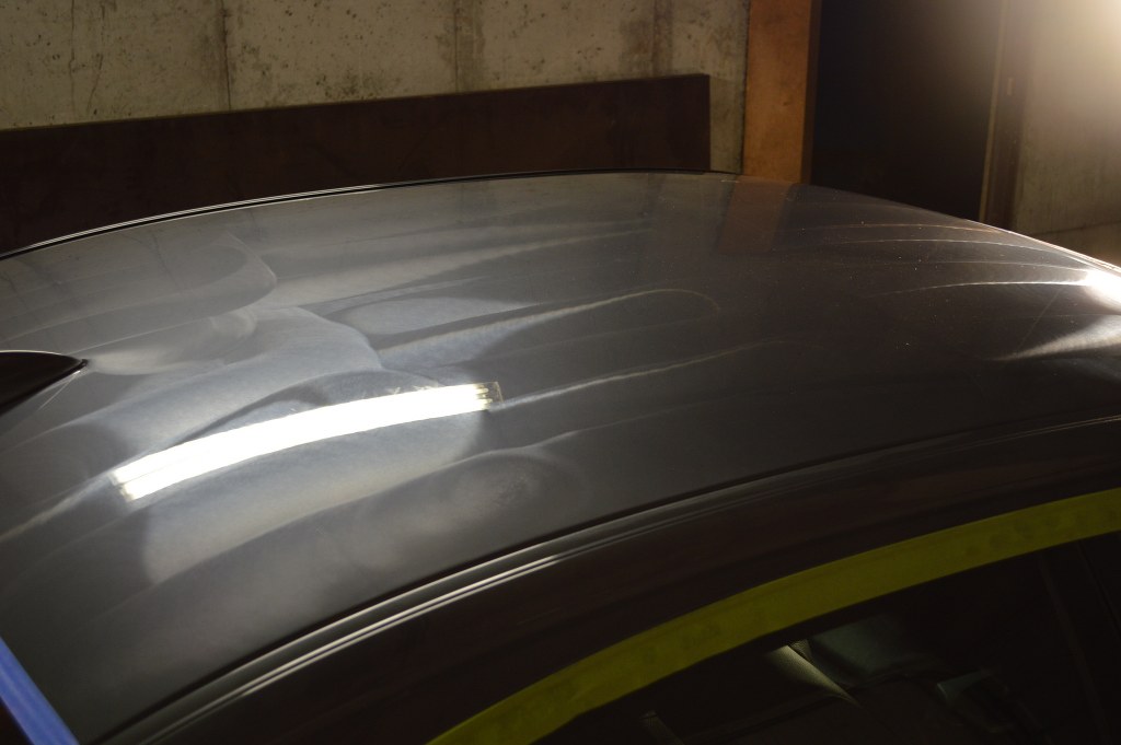

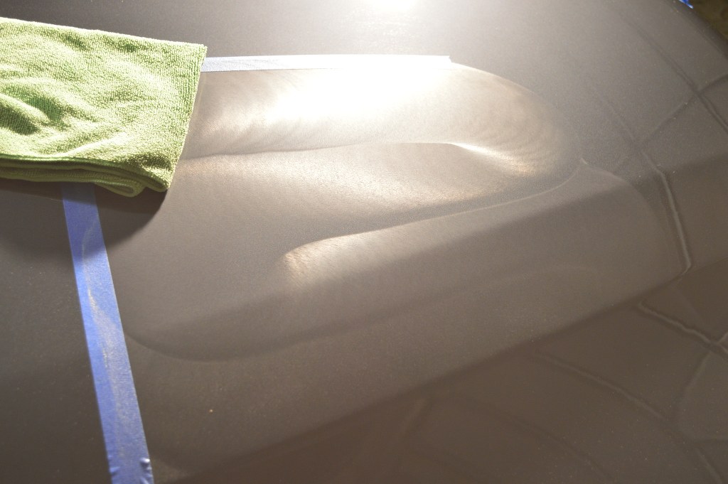

Kombo testing på panser for å dra frem litt glans, S30 + grønn uber på kestrel. Kjøremåte, spredd på lav hastighet 1 pass, så nesten full speed 4 pass og rett av:
Innimellom før og etter:
Før:
Etter:

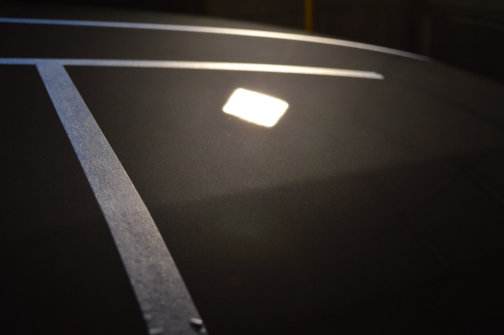

Illustasjonsbilde av holosjekk:
Panser og tak ble kjørt med denne komboen:

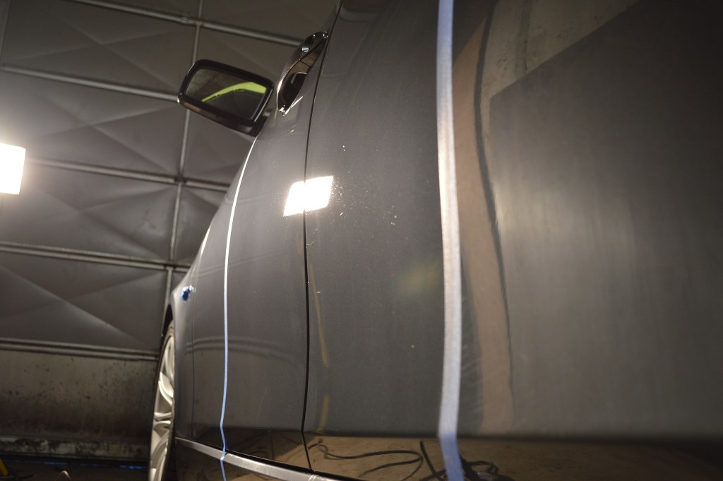

Her var altså det gratis 50 / 50 bilde, skal prøve å få det like blankt på neste panel:

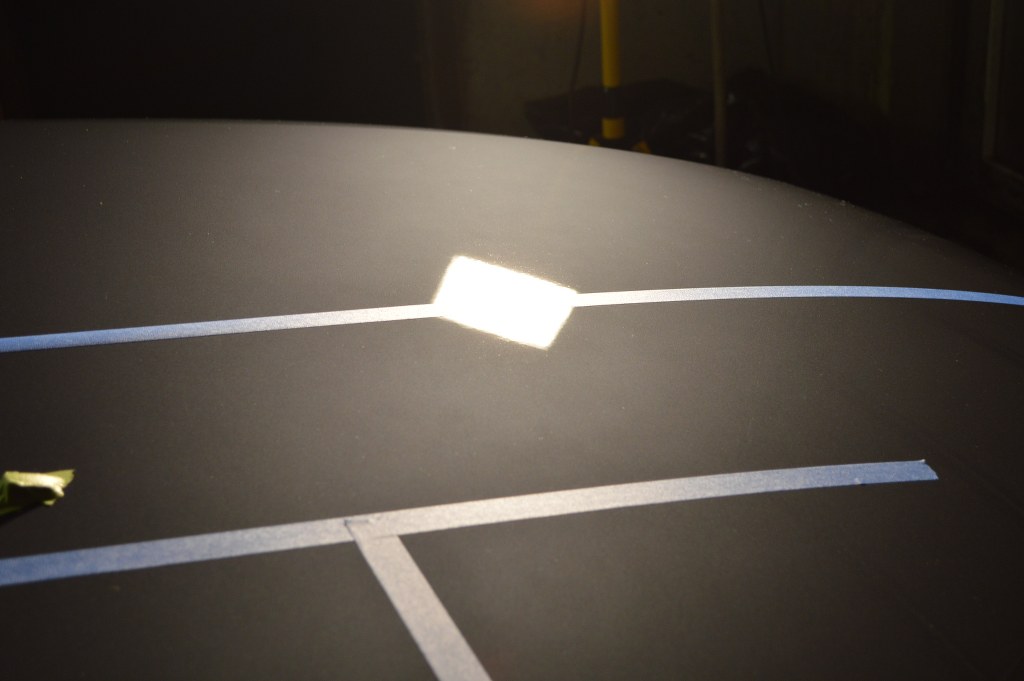

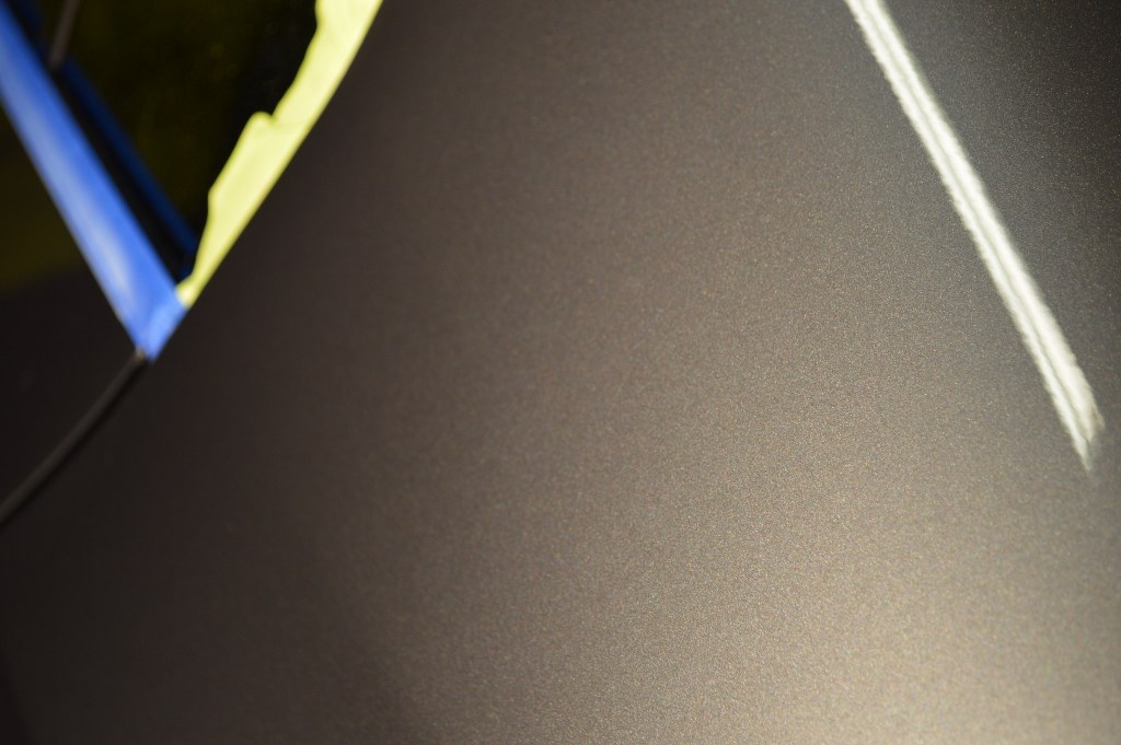

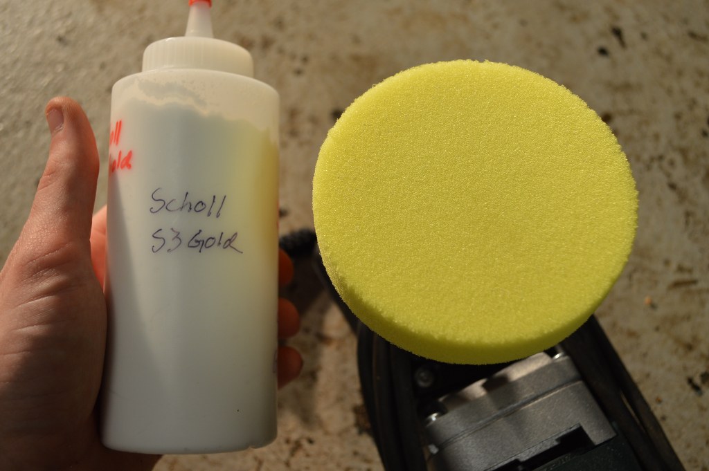

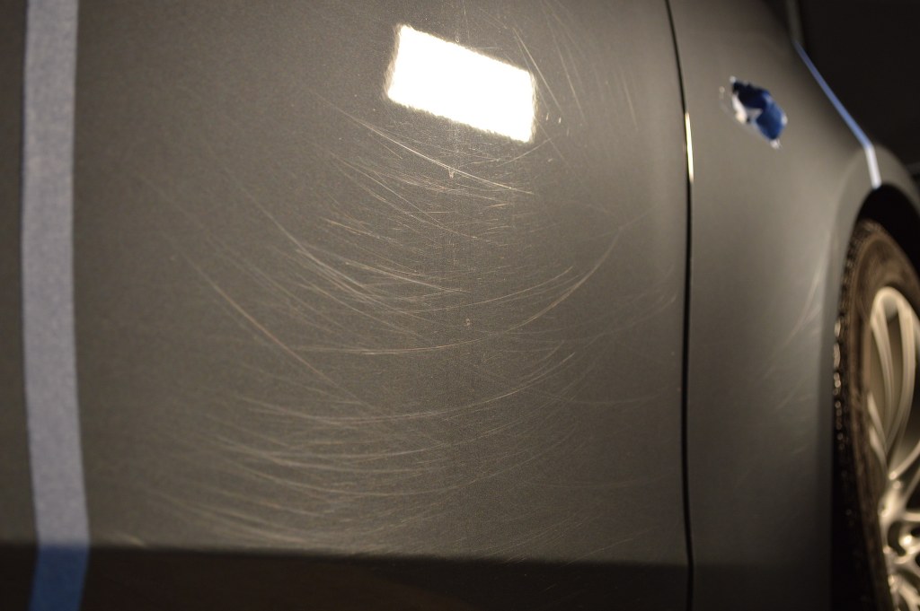

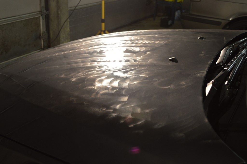

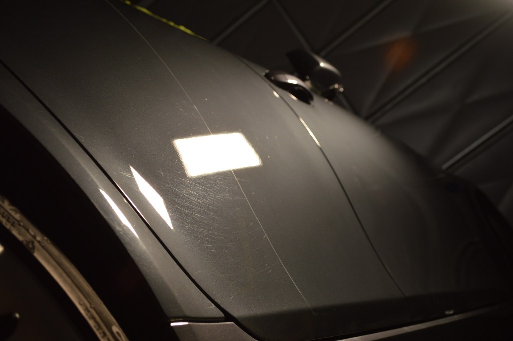

Her brukte jeg først S3 gold sammen med gul uber på Metabo roterende. Kjøremåte: Spredde på laveste hastighet 1 pass, så 3 pass med 1500 rpm og middels press, og avsluttet på 900 rpm 1 pass:
Det ble litt kjørespor:
Jeg valgte å kjøre en runde med Menzerna FG 400, for å se om den avsluttet bedre og ga et annet resultat, samme kjøremåte som tidligere:
Ingen kjørespor og bra finish, denne komboen ble brukt til grovkorrigering på resten av bilen:

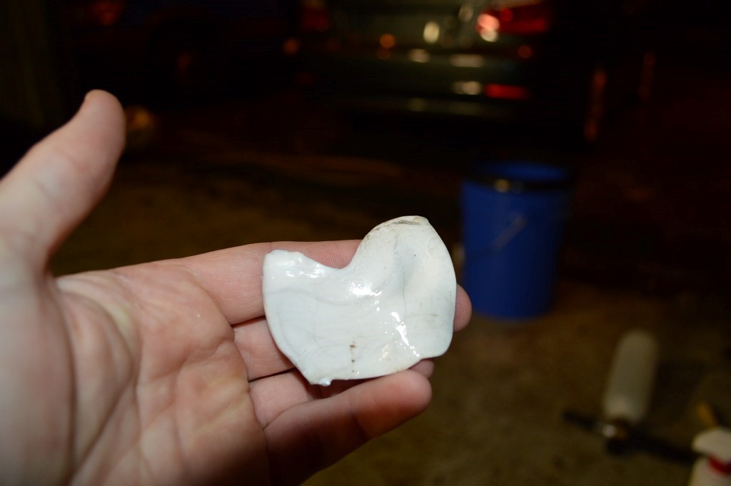

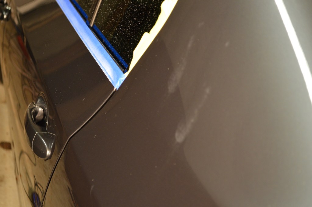

Så var det tid for å fjerne fuglerester, jeg var spent på dette:
Neste 3 bildene er av samme sted, kjørt 1 gang med grovkorrigeringskomboen:
Diverse bilder og 50 / 50:

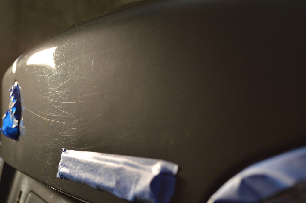

4 neste bildene er av bakluke:
4 neste bildene er av samme sted, prøvd å fange litt forskjellige lys vinkler:
Videre på samme side, 5 neste bildene er av samme sted i litt forskjellige vinkler:

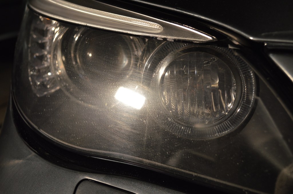

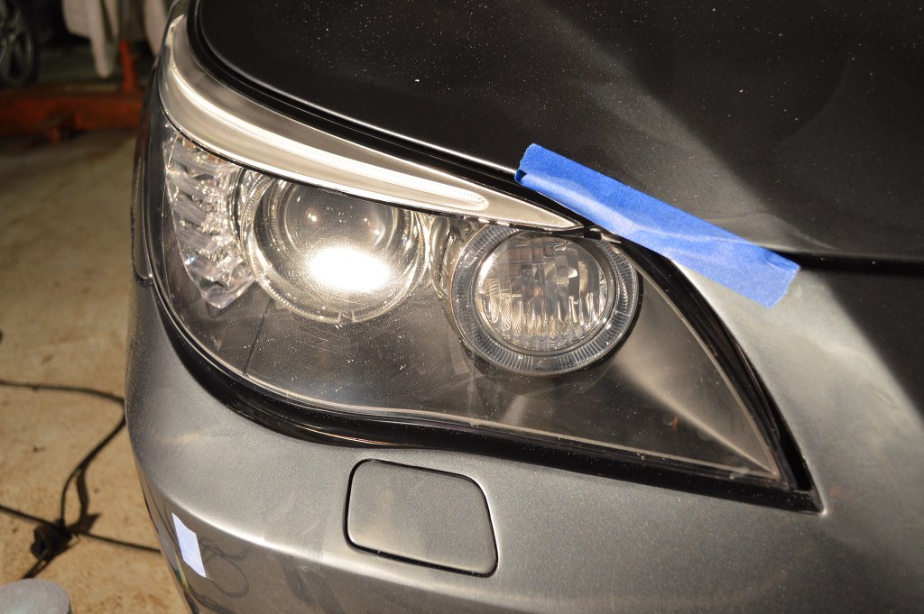

Lykter ble kjørt med metabo roterende sammen med Menzerna IP 2000 + Orange uber:
Før:
50 / 50:
Etter:
Det ble ikke helt 100 %, men en god oppfriskning var det.

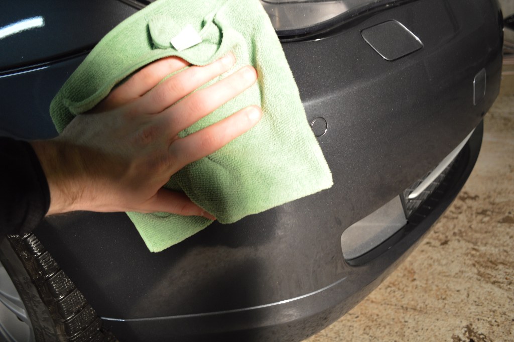

Plast detaljer foran og bak + nede under dørene ble kjørt med S17+ på metabo og grønn uber:
Fin korrigering ble så kjørt etter denne komboen, brukte samme som panser og tak, S30 + grønn uber på kestrel.

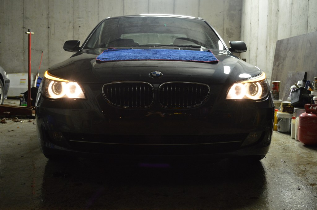

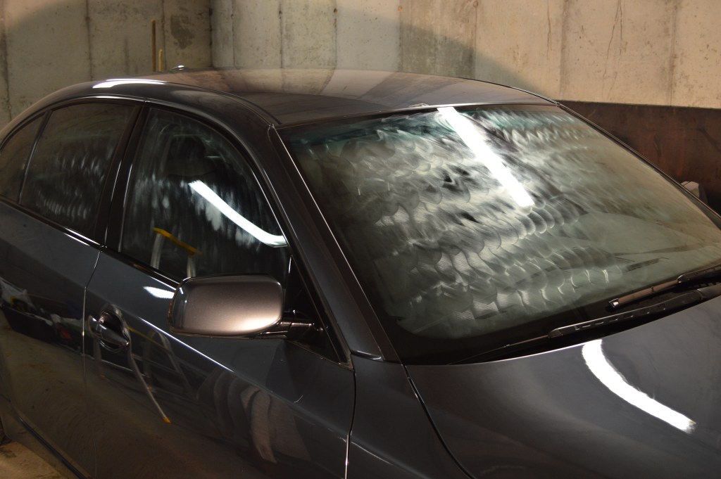

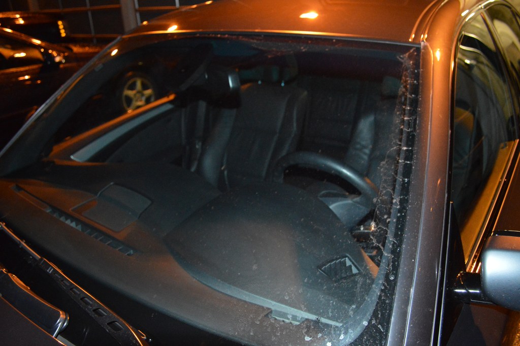

Når jeg kom inn om morgenen idag tidlig ca kl 06:30 og satt på lampen fikk jeg et lite sjokk:
Det defensive i meg fant fram oppryddningskombo uten å tenke meg om, det var vell å merke veldig tidlig på morgenen og hode var ikke helt inntakt:
Det gikk faktisk et minutt eller to før jeg kom til tankene på at wipedown var ikke blitt utført:
Mye bedre:

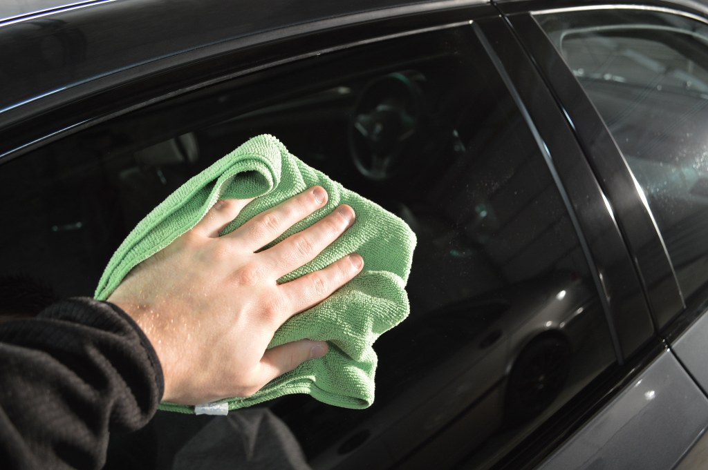

LSP ble jetseal og collinite 476S. Jeg la først jetseal som fikk stå i ca 30 min før jeg buffet av, så lot jeg lakken være i fred i ca 1 time før jeg la collinite på. Den ene timen imellom brukte jeg på å vaske vinduer og påføre jetseal på vinduer:
Jetseal på ruter:

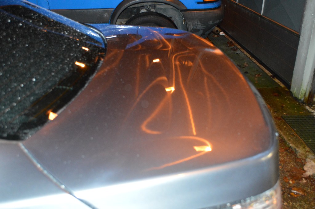

Collinite 476S påført hele bilen, illustasjonsbilde av panser, jeg klarer ikke å legge tynt med voks, det er et personlig problem:

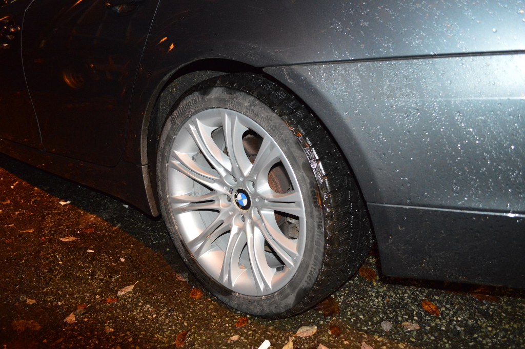

Pneu på dekksider og skiltplater:
Overflødig pneu ble buffet av etter 10 min (collinite koser seg i bakgrunnen):

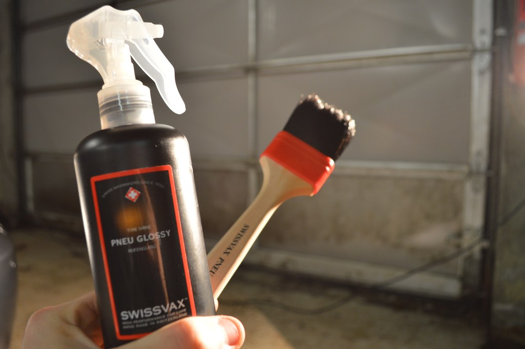

- Pneu
