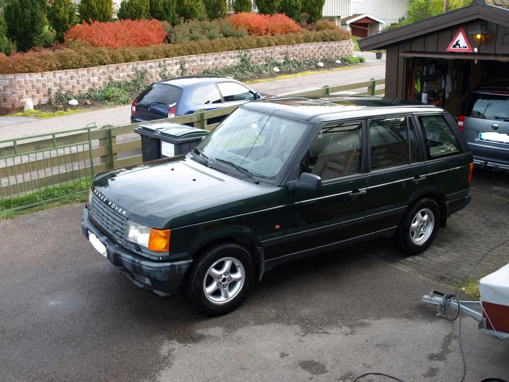

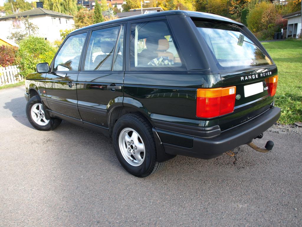

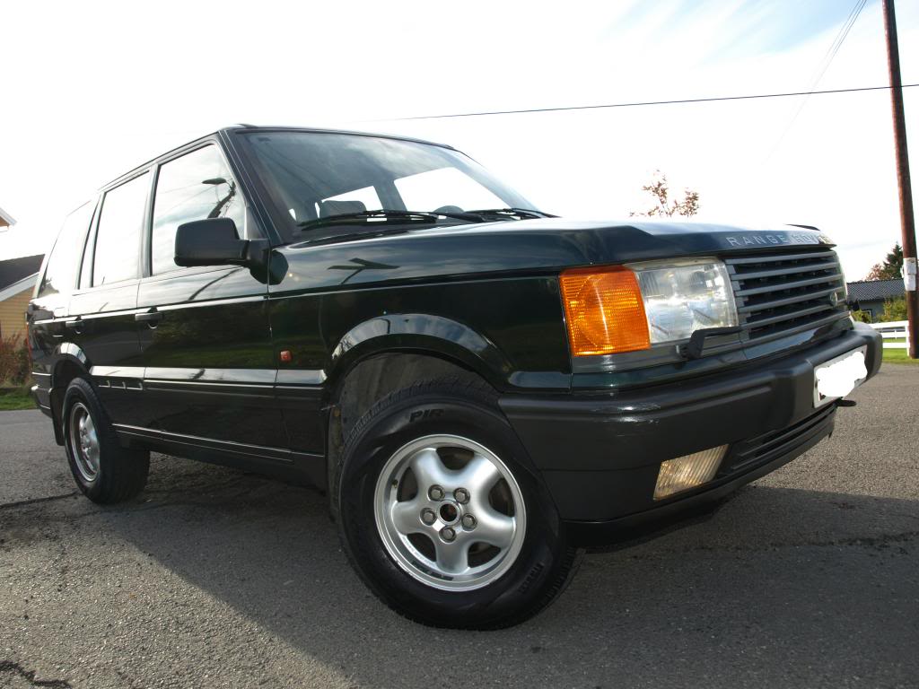

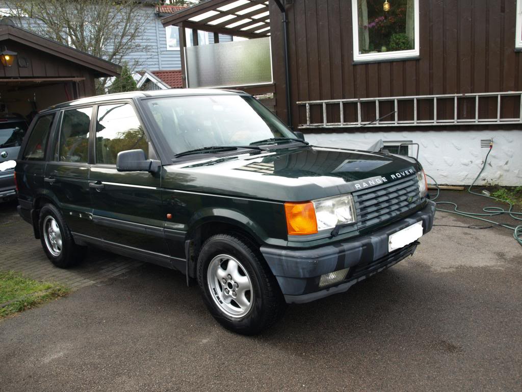

Vi starter showet med et par bilder av bilen rett etter vask (ikke tørket) da dette er alt jeg har bilder av før korrigeringsstadiet. Legg merke til den flotte fargen på frontfangeren. :eek:

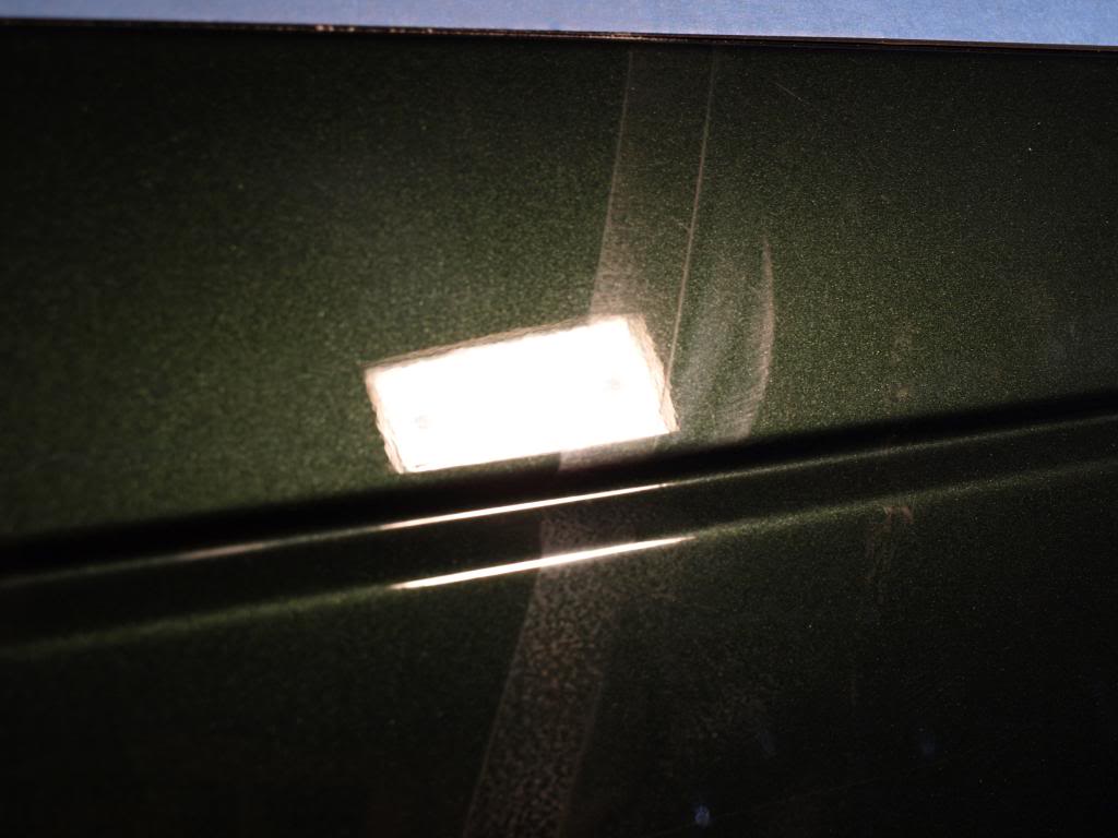

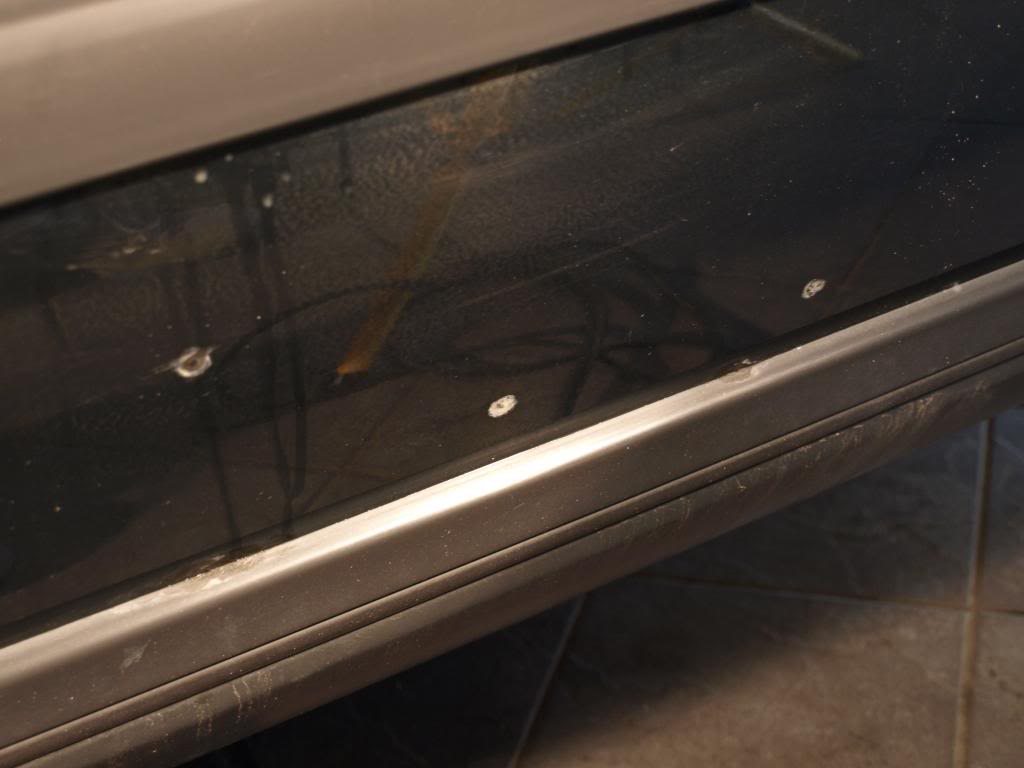

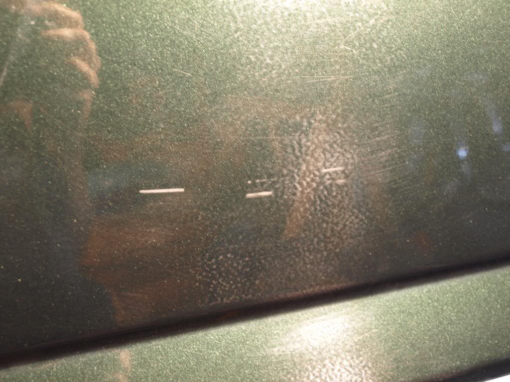

Inspeksjon:

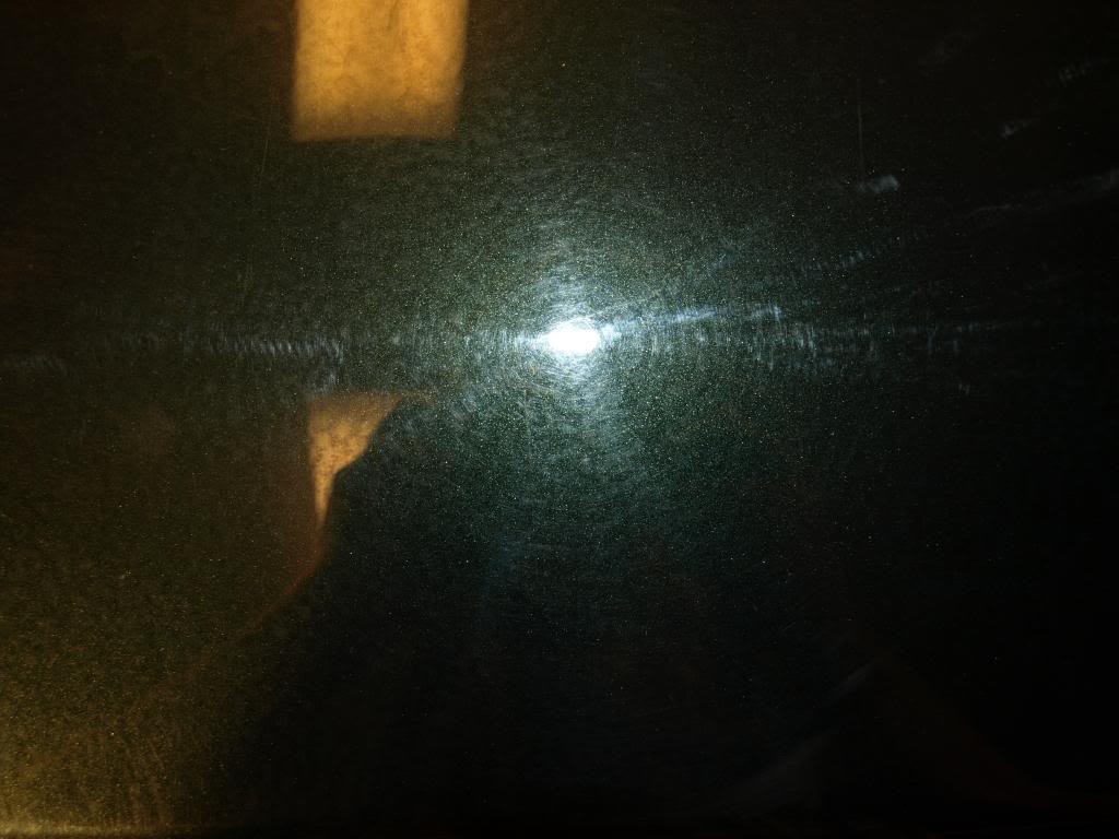

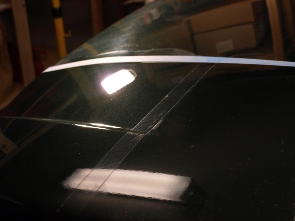

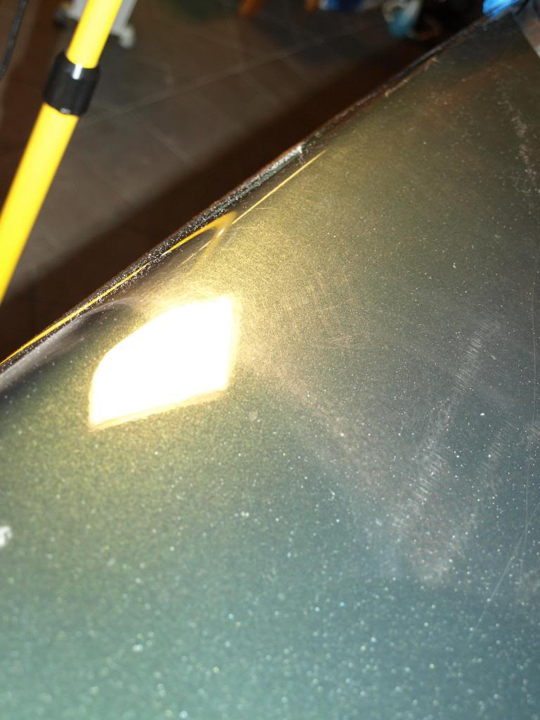

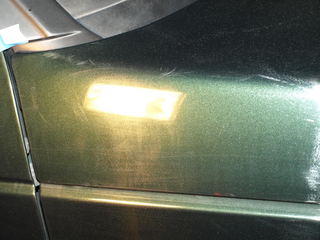

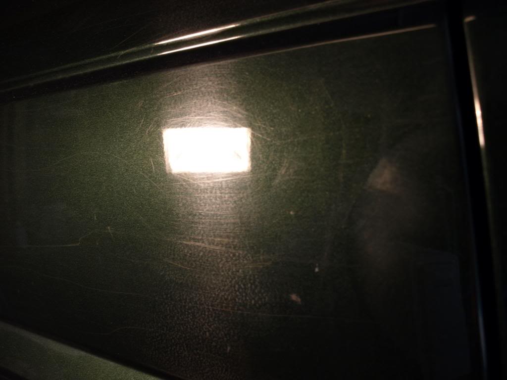

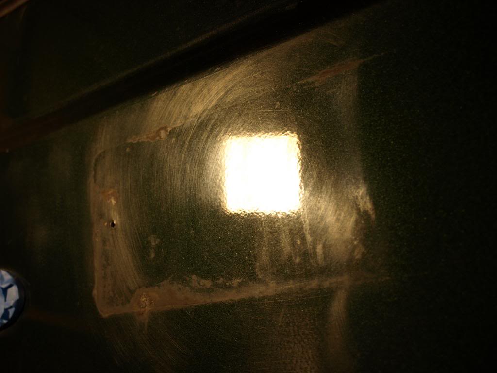

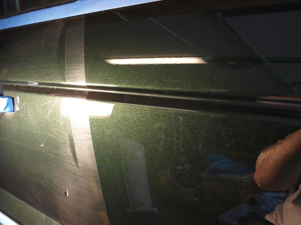

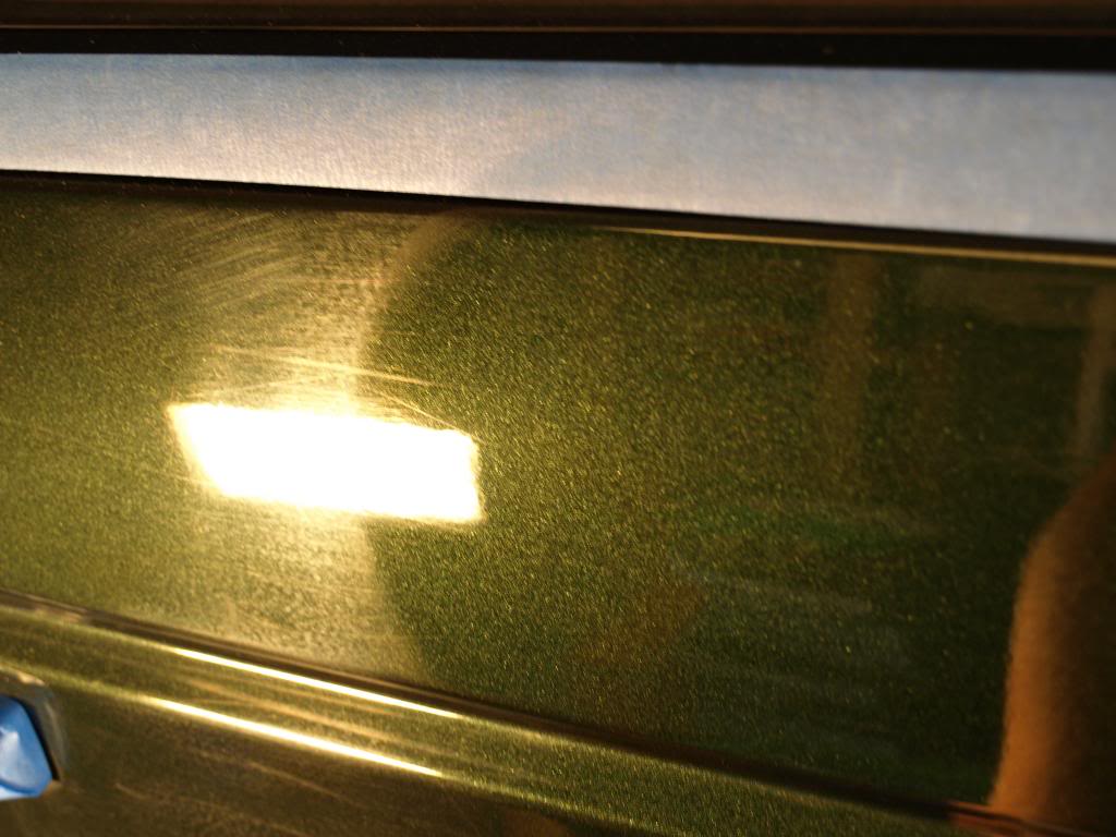

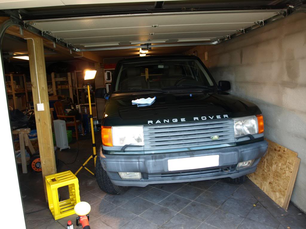

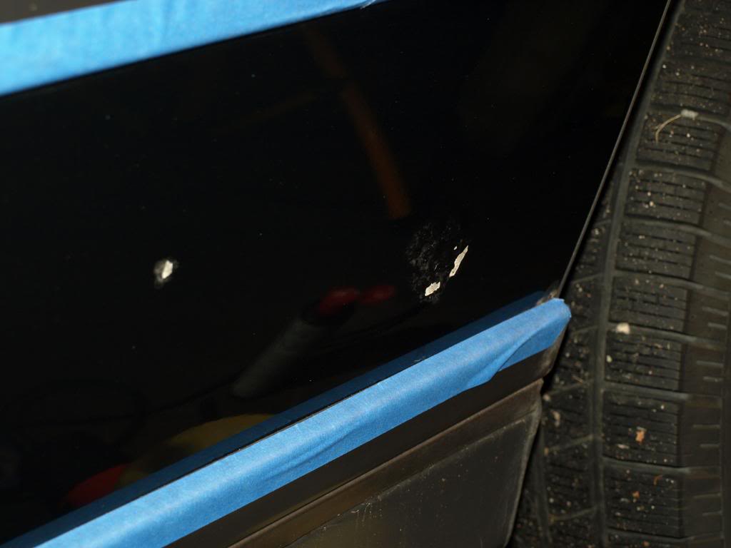

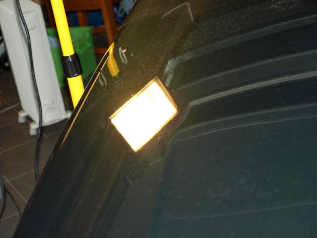

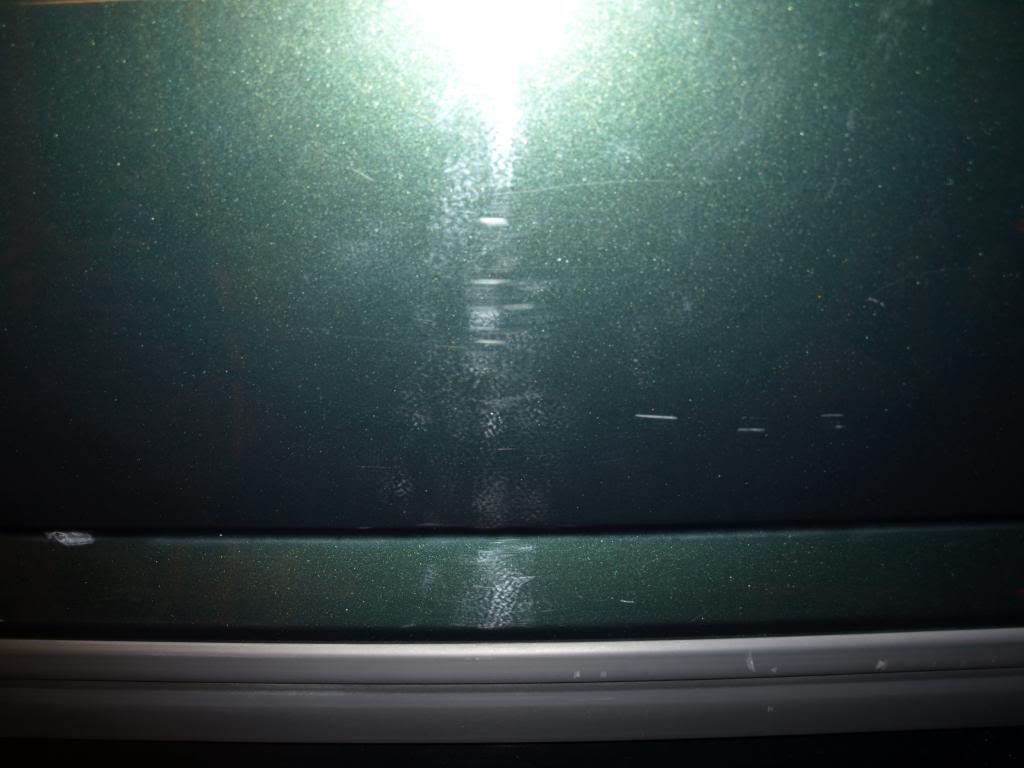

Etter vask og tørk ble bilen kjørt inn i oppvarmet garasje, der jeg på forhånd hadde satt opp arbeidslampene. Under følger noen bilder som viser hvor sliten denne var etter mange år uten for mye pleie. Lar bildene tale for seg. Var også en god del oksidering/skader i lakken. Dette ble ikke gjort noe med i denne omgang.

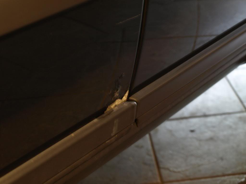

Noen skader på karosseriet rundt om, som jeg ikke skulle gjøre noe med...

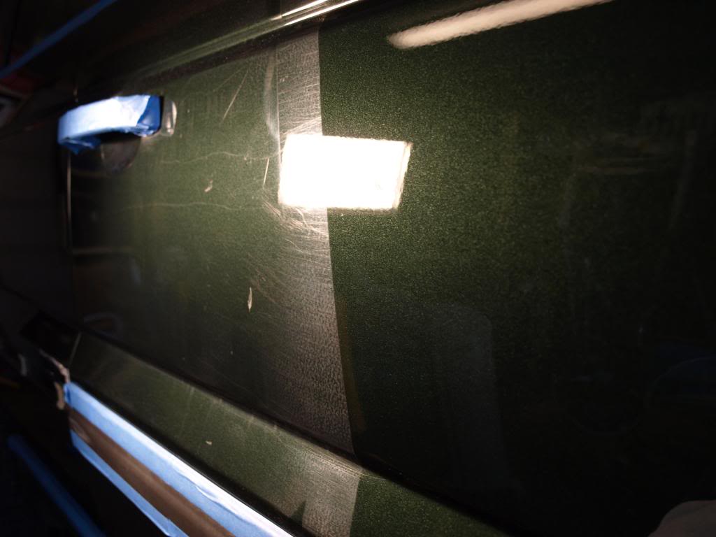

Diverse 50/50:

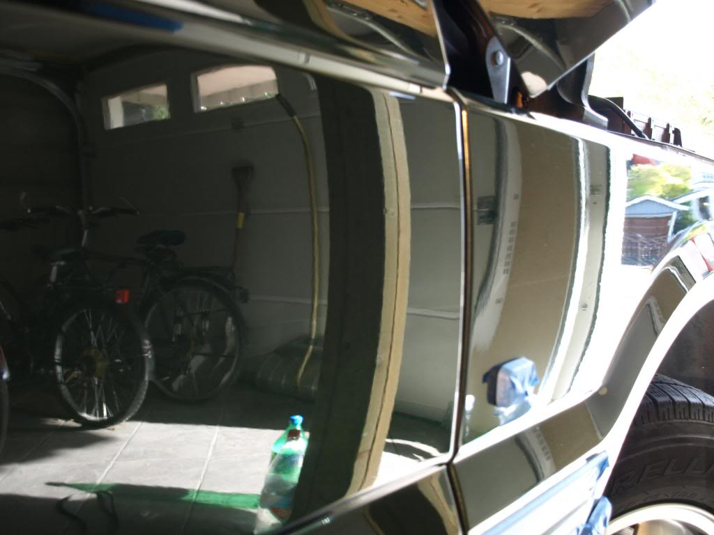

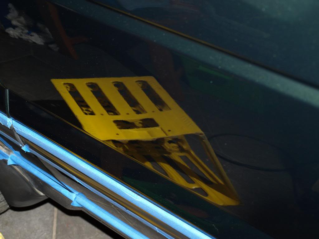

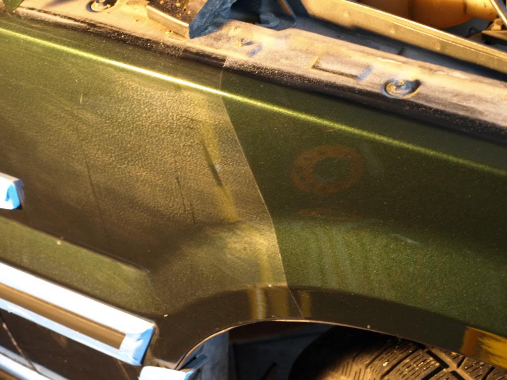

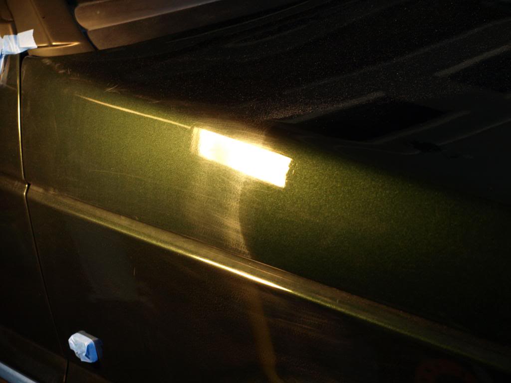

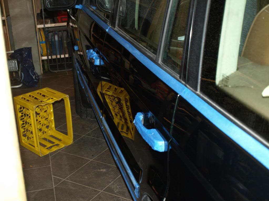

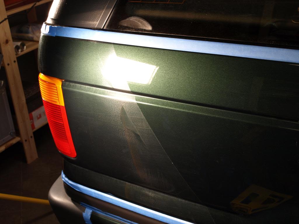

Etter inspeksjon var det på tide med litt kombotesting. Endte opp med Menzerna FG400 på Orange Uber. Lar igjen bildene tale for seg. Diverse 50/50-bilder er alltid gøy. Ble noen forsøk på frihånds-50/50 også.
Forandring:

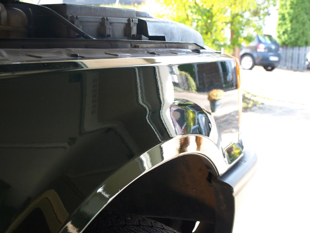

Noen bilder som viser hvor fin denne lakken egentlig skal være. Etter førstesteg med Menzerna FG400 og Orange Uber. Ser det ligger igjen rester o.l. som kan lure dere. Sjekket jevnt og trutt etter etterliggere/helligdager, skal ikke være mange av de forhåpentligvis :P

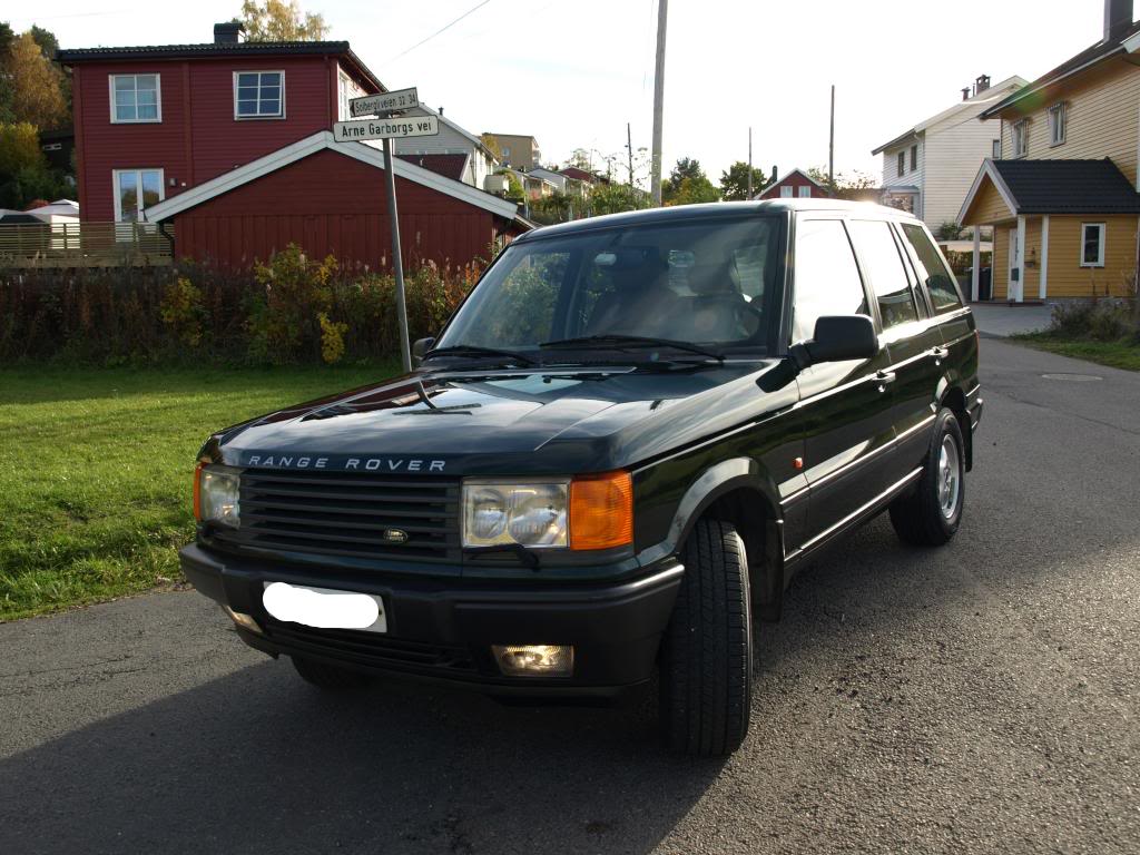

En STOR bil dette her, uten tvil! Se så fin frontfanger! :thumbdown:

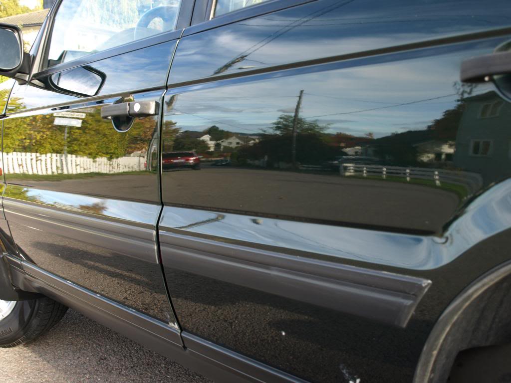

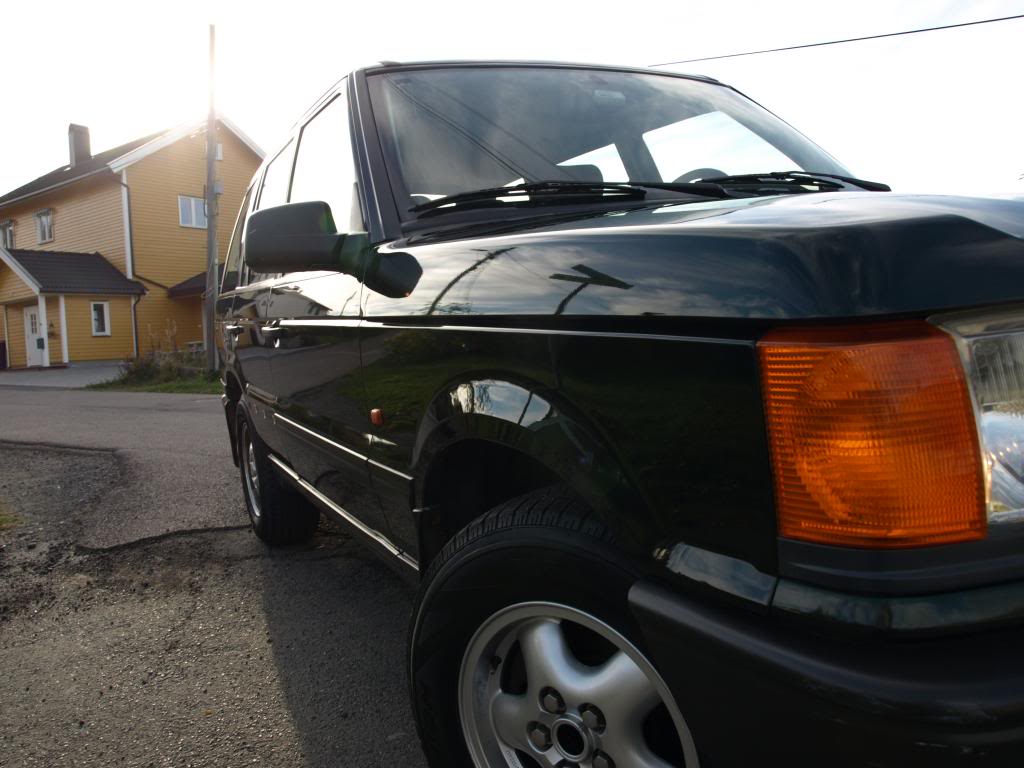

Ferdigbilder:

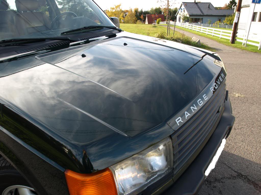

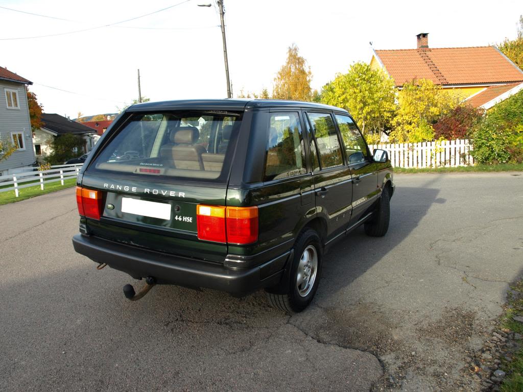

Etter grovsteget ble det kjørt Menzerna SF4000 på Auto Finesse Refining Pad, som ga et tilfredsstillende resultat. Dette er det ingen bilder av da jeg havnet i tidsklemma (så klart). Det ble deretter lagt Collinite 476s på lakk og felg, CarPro Perl på dekksider og gummi, Owatrol Polytrol på plastikk (legg merke til frontfangeren under :D ) og RainX på ruter. Noen ferdigbilder følger...
Eier ble kjempefornøyd med innsatsen og måpte da han så bilen. Dette gir såklart en skikkelig god følelse og mersmak. Tidsforbruket på denne bilen var vel 25 timer kun på eksteriør.

Flott stykke arbeid, det så jo nesten ut som noen hadde prøvd å våtslipe lakken på den.
0
Bra utført jobb det her, synd med all rusten men men. Men som Tommy nevner her med lakken som ser ut som den er våtslipt, kommer dette av marringen fra Clay Towel fine grade? eg har brukt min på litt forskellige biler men ikke fått så mye marring som dette. såg det også på en annen S&S av en porsche men forsvinner lett når man polerer tenker ej ?
Takk! :) Mulig noe kom av Clay Towel fine grade. Men har sett dattera til eieren vaske denne bilen en gang, og da med en sliten svamp rett på møkkete bil. Hun gnikka og skrubba så svetten rant, så noe kan nok være fra den gang også :)
Takk takk :) Bilen har aluminiumskarosseri såvidt jeg vet, og er dermed ikke rust på'n, kun oksidering :) Kan ha vært Clay Towel fine grade som gjorde litt av ugangen der ja (brukte det ikke hardt da det var mye som forsvant med IXen), men bilen har levd et hardt liv bilpleiemessig, så litt både og. :)
