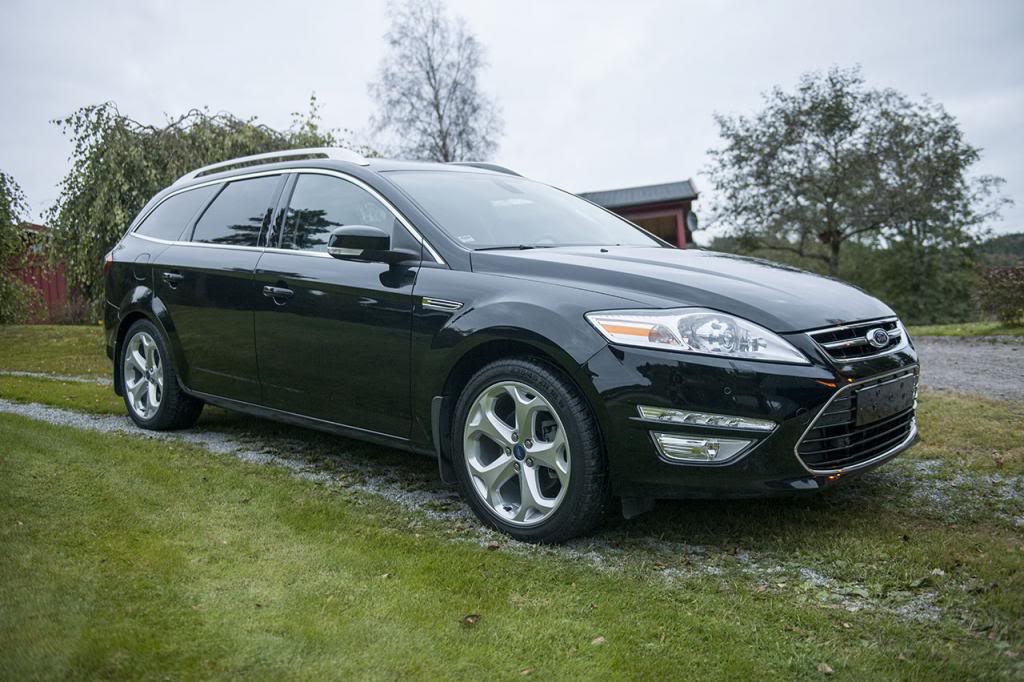

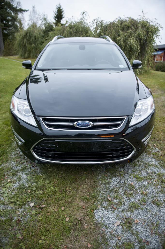

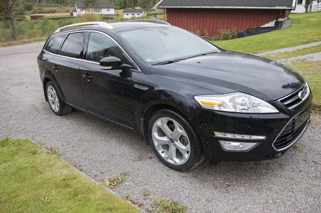

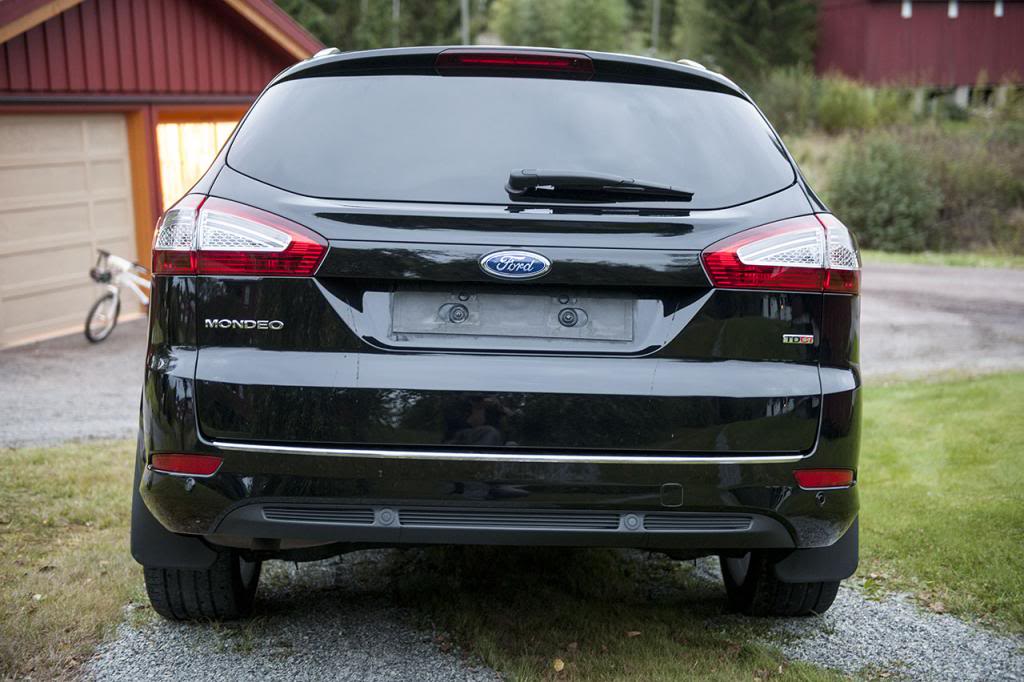

Denne gangen var det en 2011 Ford Mondeo som stod for tur med 40.000 km på telleren.
Interiør ble tatt for noen uker siden og er ikke dokumentert med bilder men det ble full vask med våtrens av matter og seter samt Gtechnic forsegling.

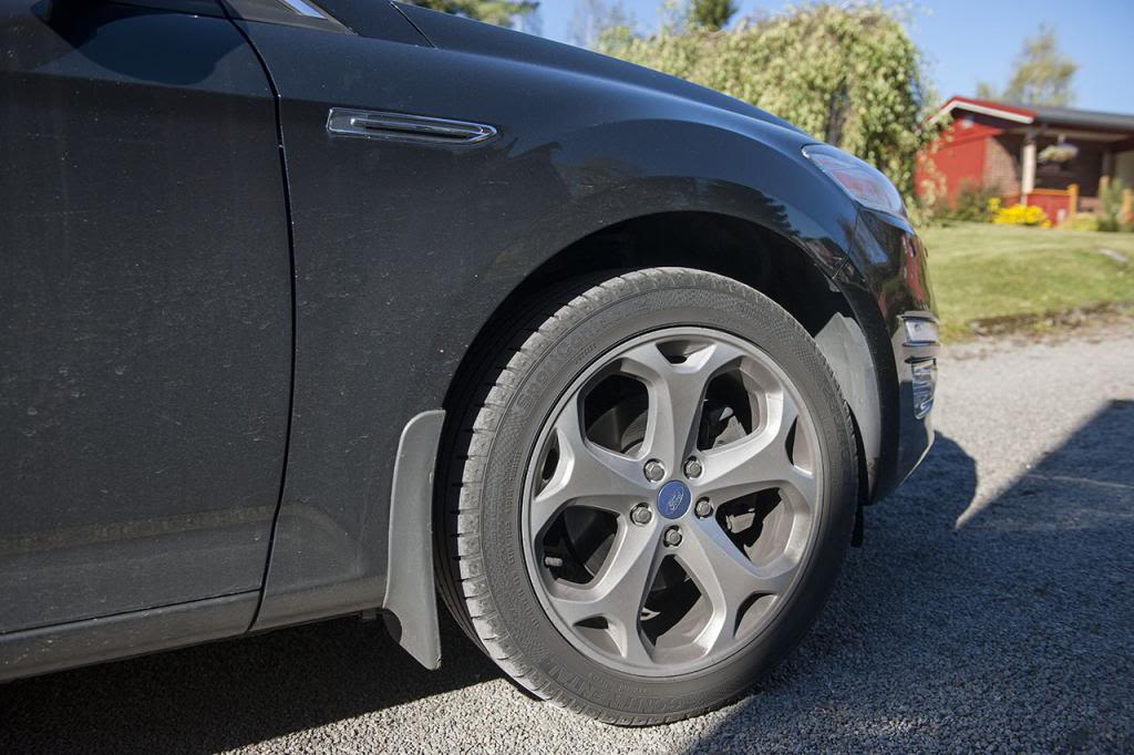

Så stod eksteriøret for tur.

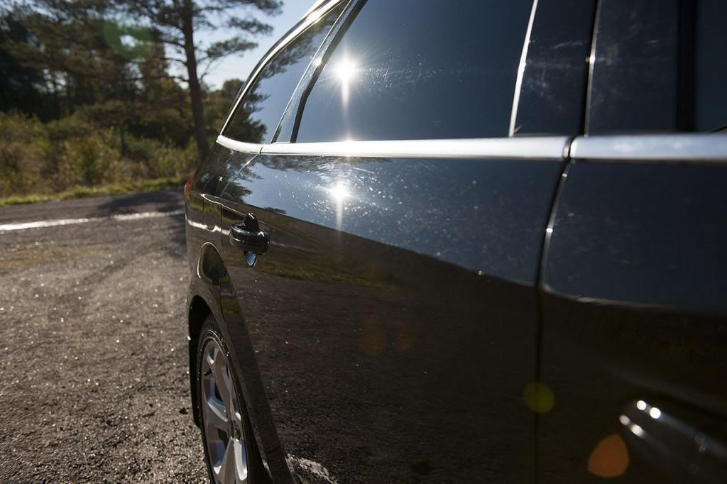

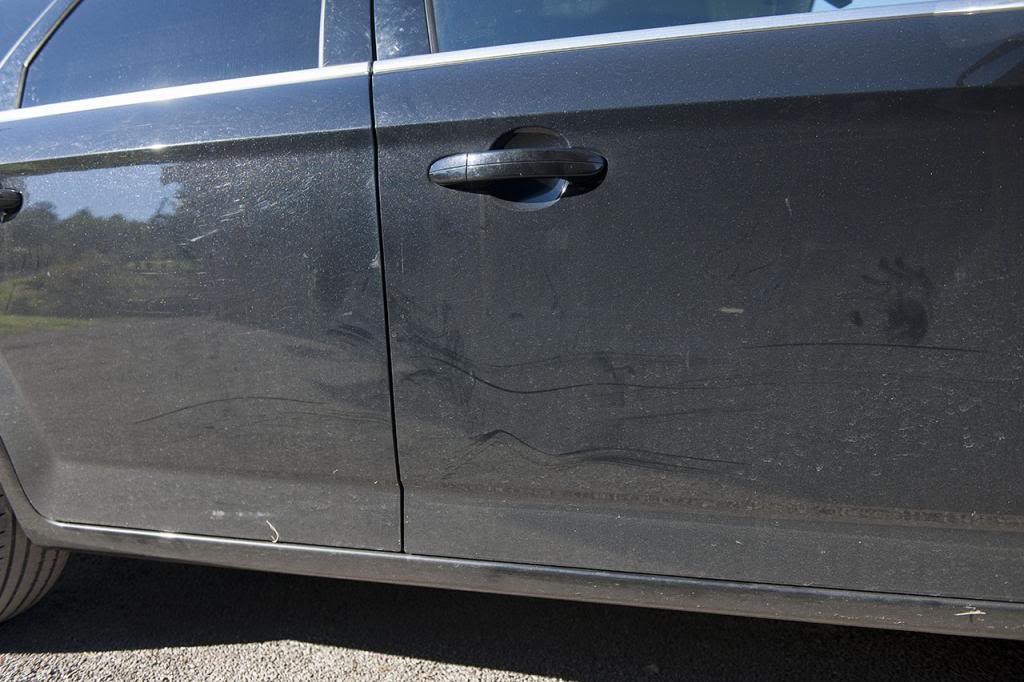

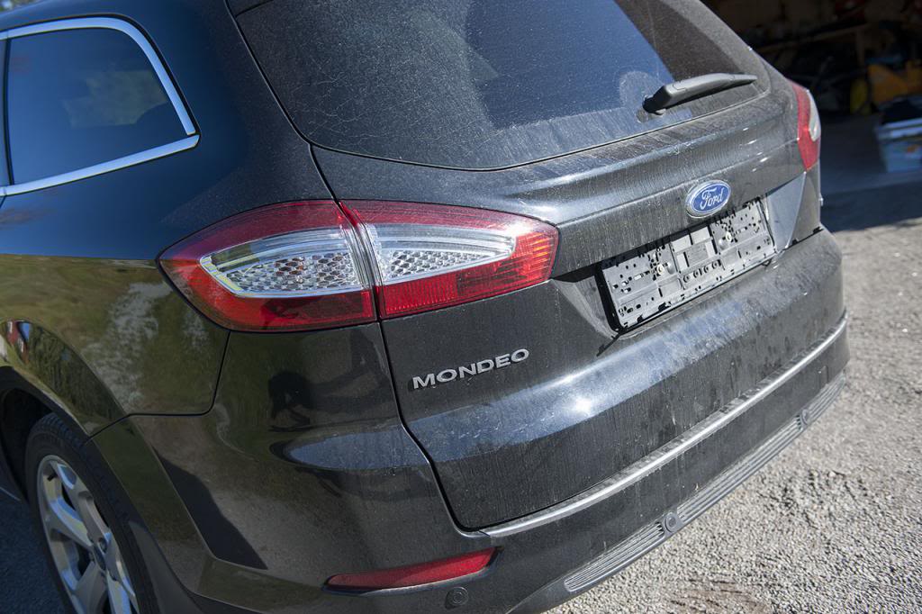

Startet med å ta av skilter og noen bilder før vask.

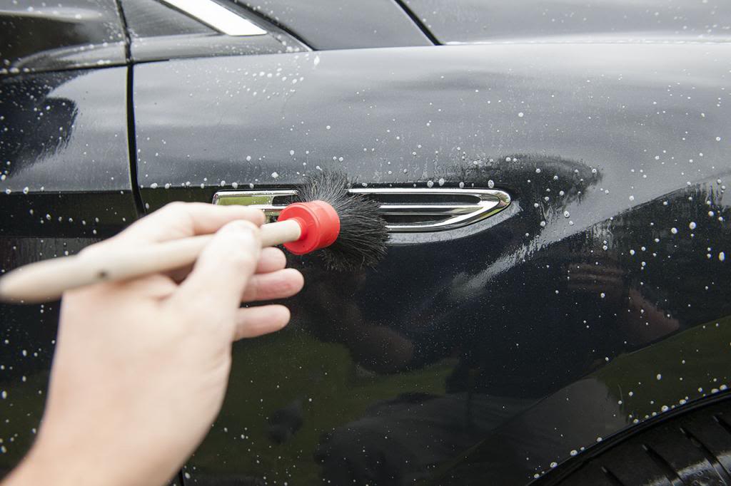

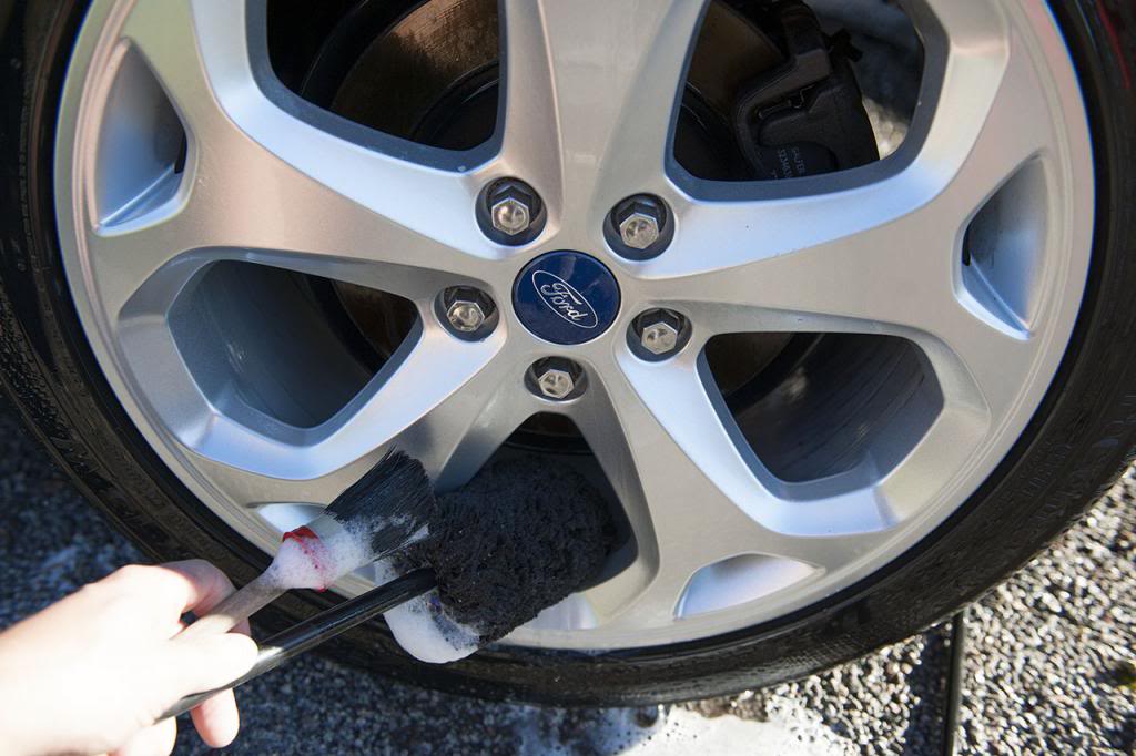

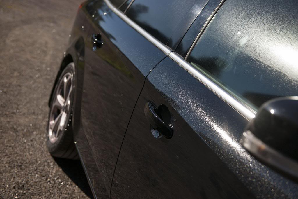

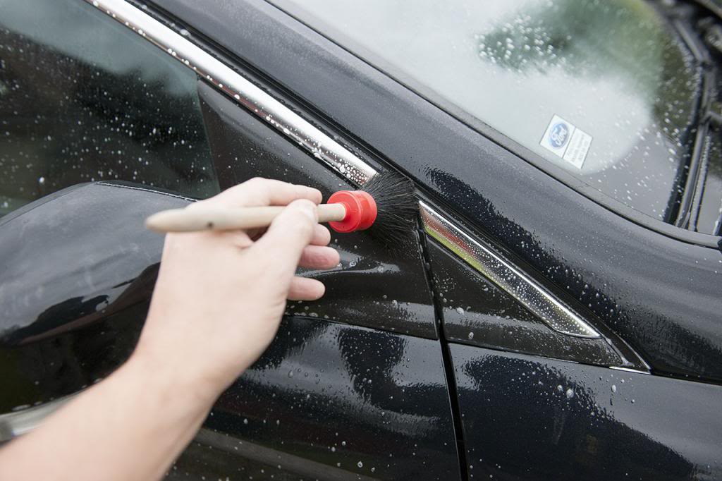

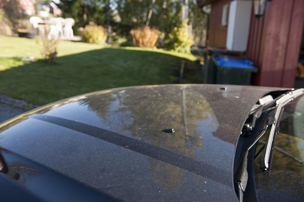

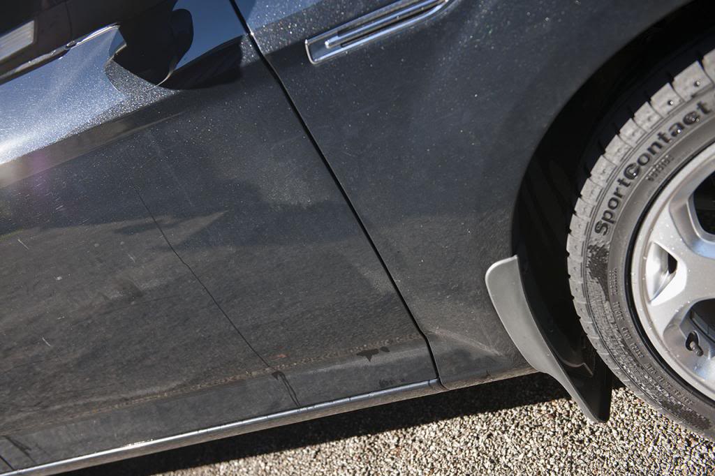

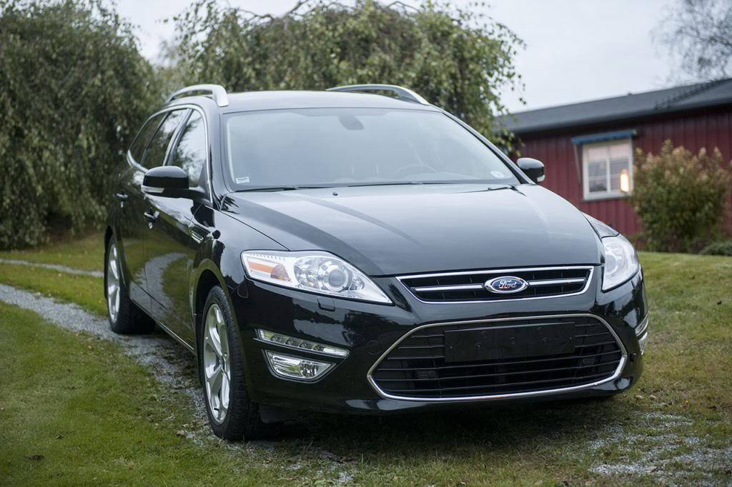

Startet så vaskerunden med Prickbort på tørr bil fra vinduer og ned samt Scholl RIM 7 1:1 på felger. Dette fikk en virketid på ca 10 minutter. Nytt produkt ble påført litt underveis for å hindre at dette tørket på lakken før avspyling.

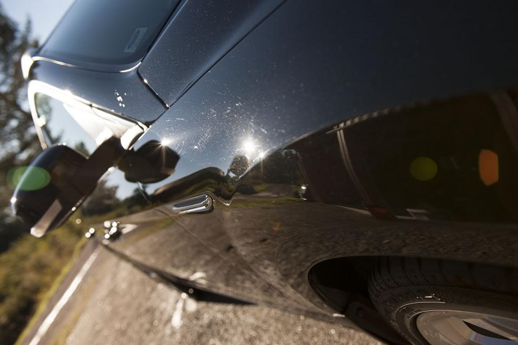

Resultat etter første avspyling.

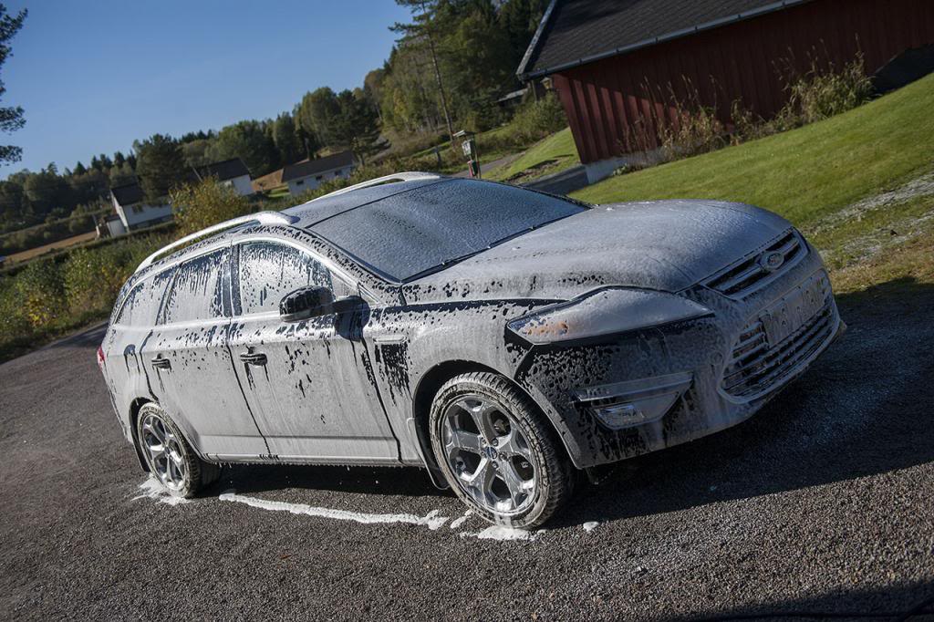

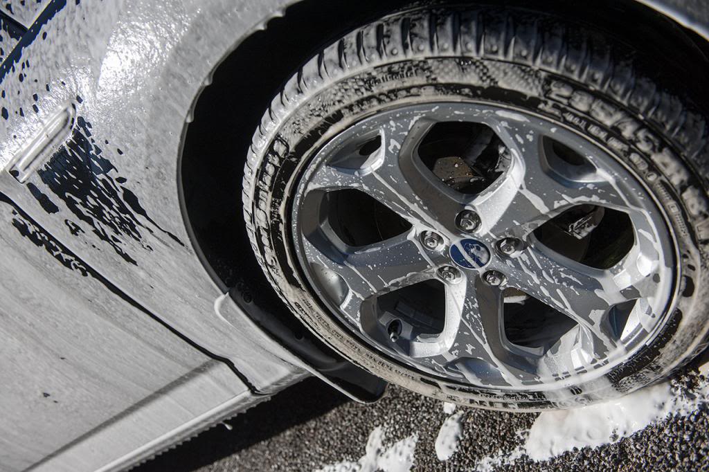

Hele bilen fikk så en runde med Surfex HD 1:5 som ble toppet med en sterk blanding Autofoam.
Dekksider ble skrubbet med børste.

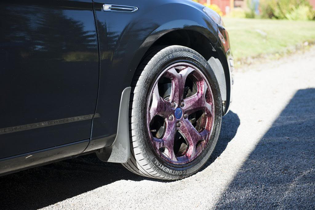

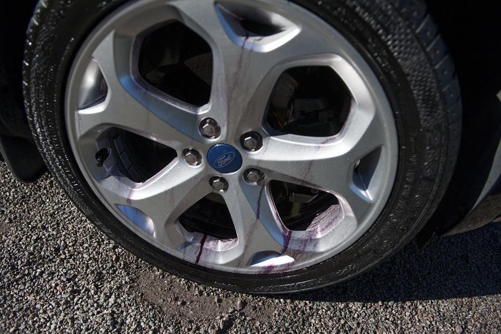

Etter 10 minutter ble bilen spylt, fikk lufttørke 15 minutter før Iron X ble påført felger og lakk. Var lite å finne på lakken mens felgene innehold litt mer snadder.

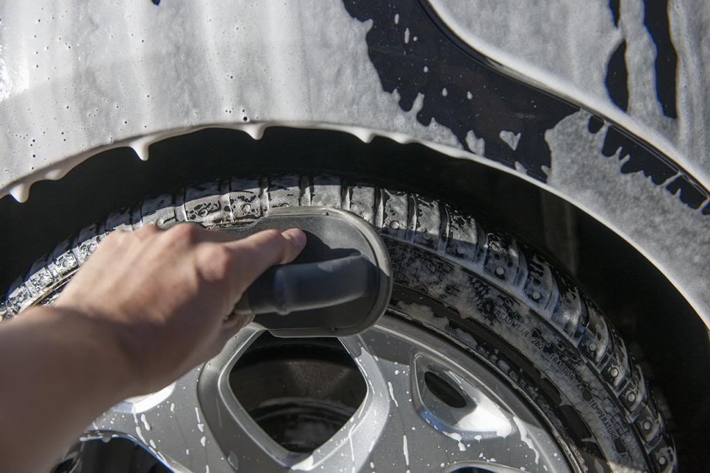

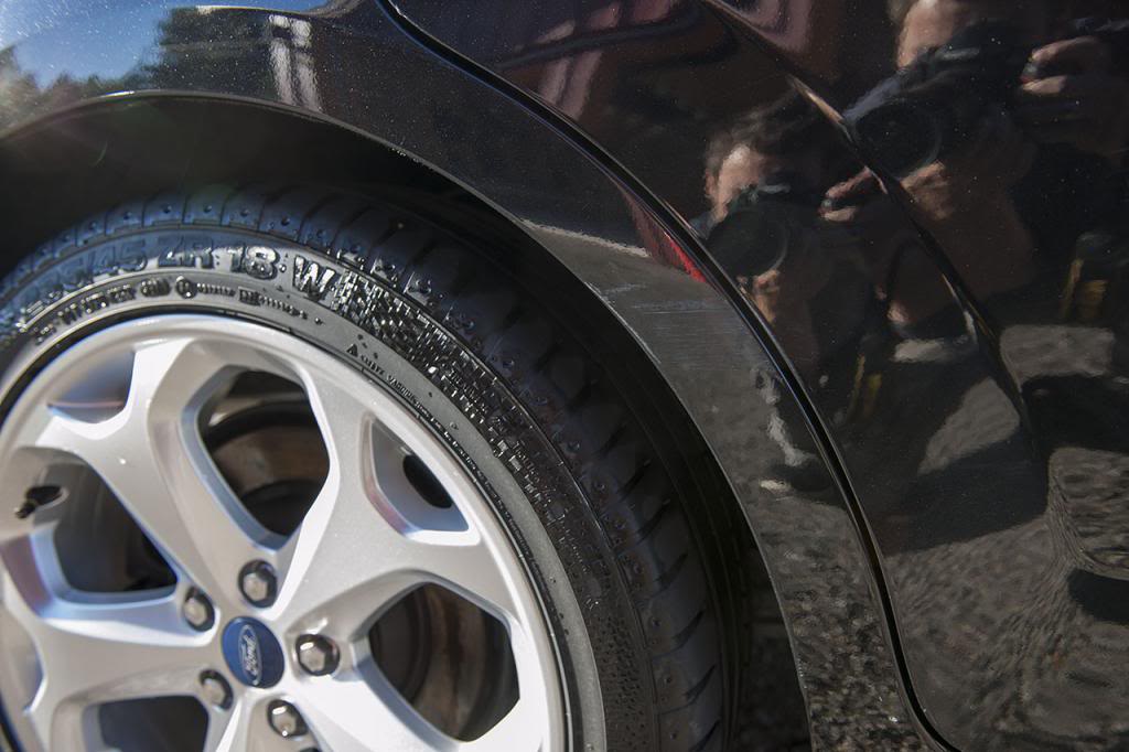

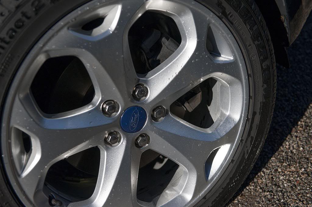

Etter 15 minutters virketid for Iron X ble bilen spylt og berøringsvasken stod for tur med Zymol svamp og Maxi Suds II i bøtta. Felgene fikk til slutt en runde med Wheel Wollies og detailkost.

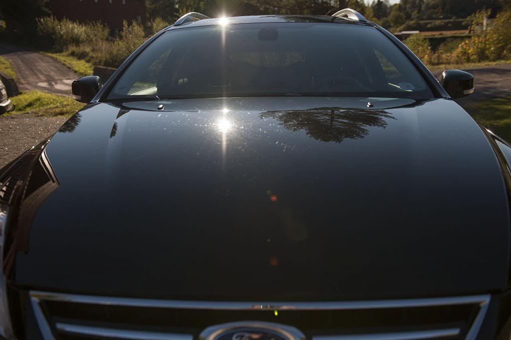

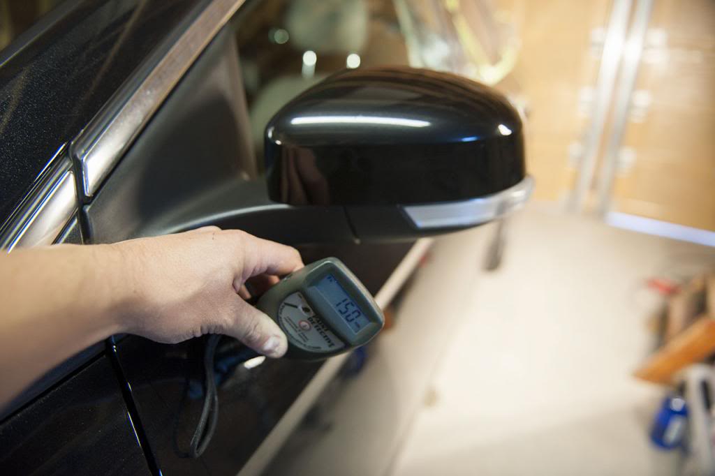

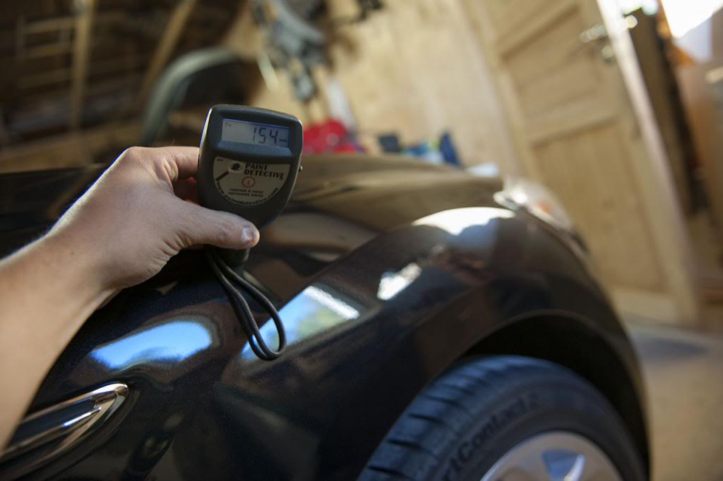

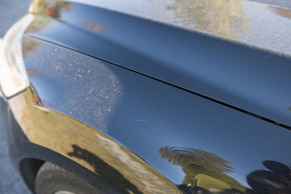

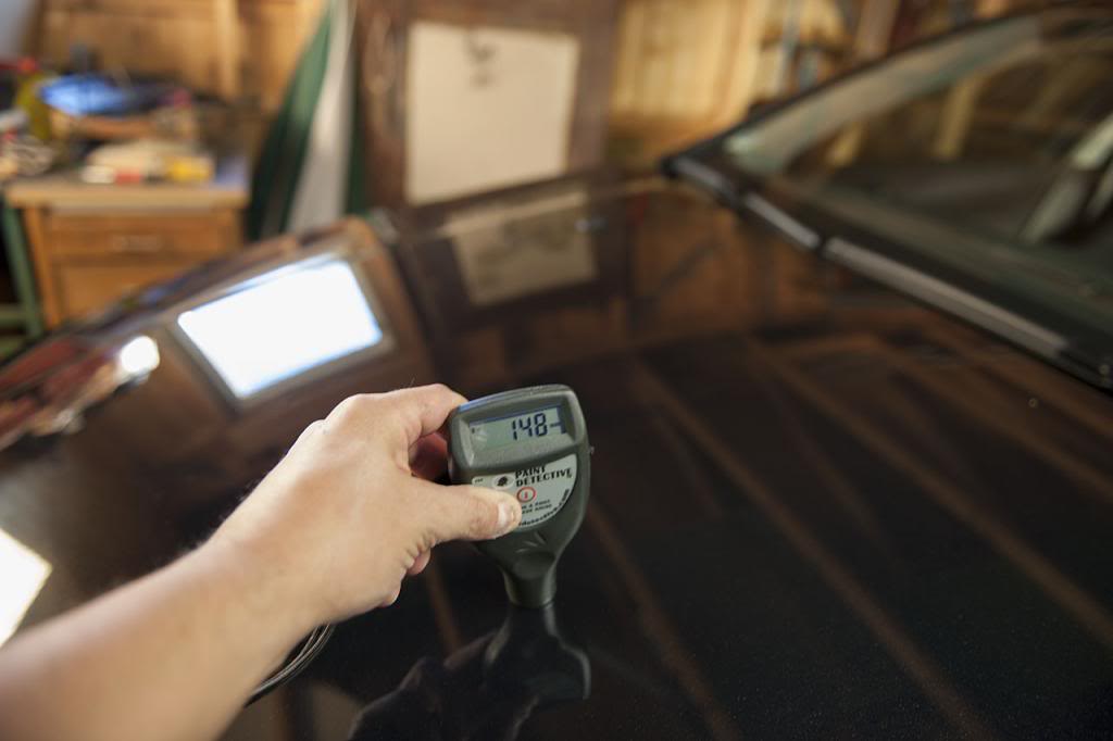

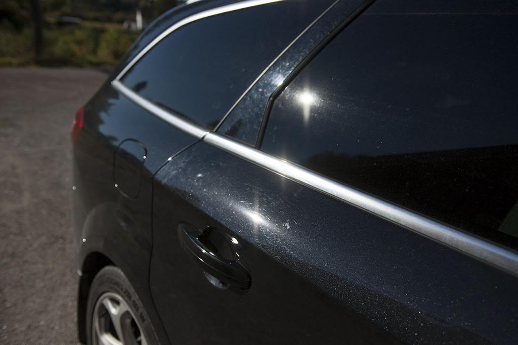

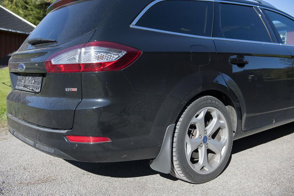

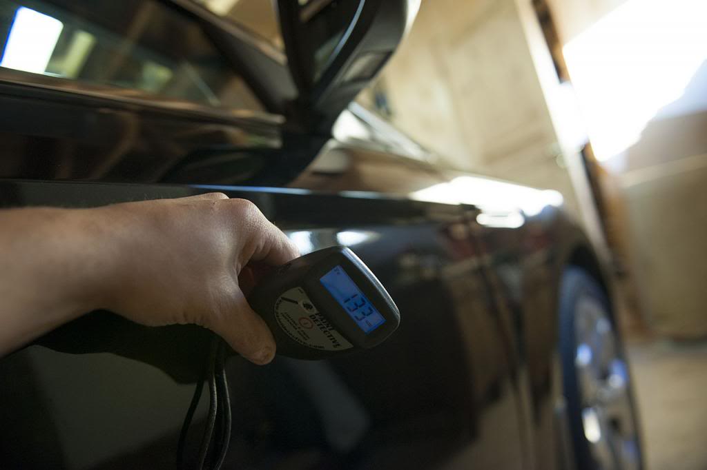

Testet litt med clay på nedre paneler men fant ikke noe så da ble bilen tørket og lakktilstand dokumentert.

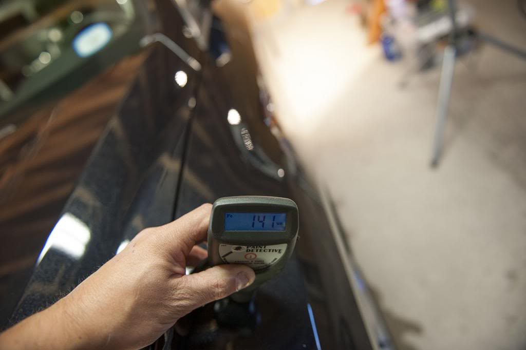

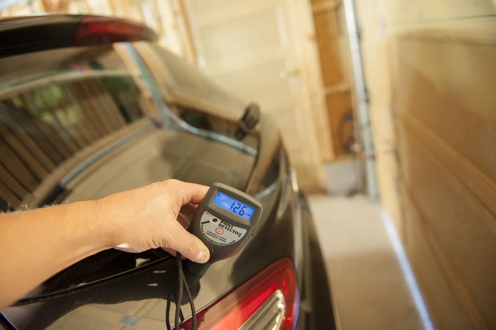

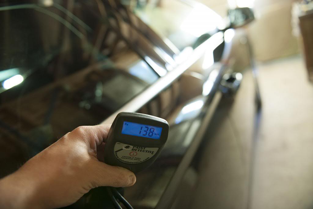

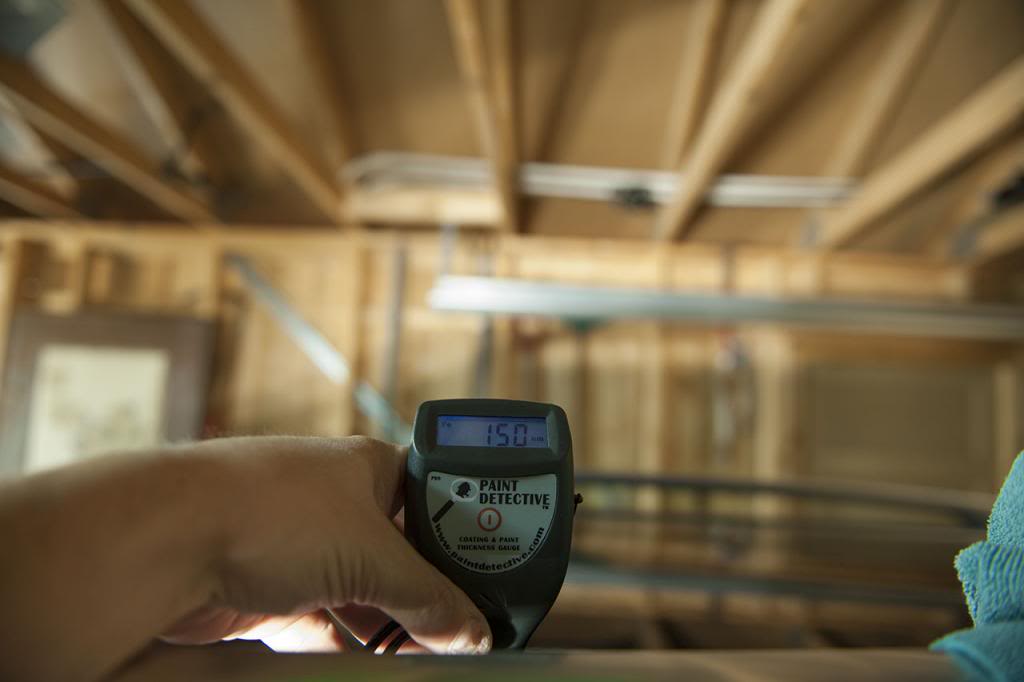

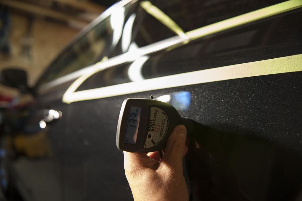

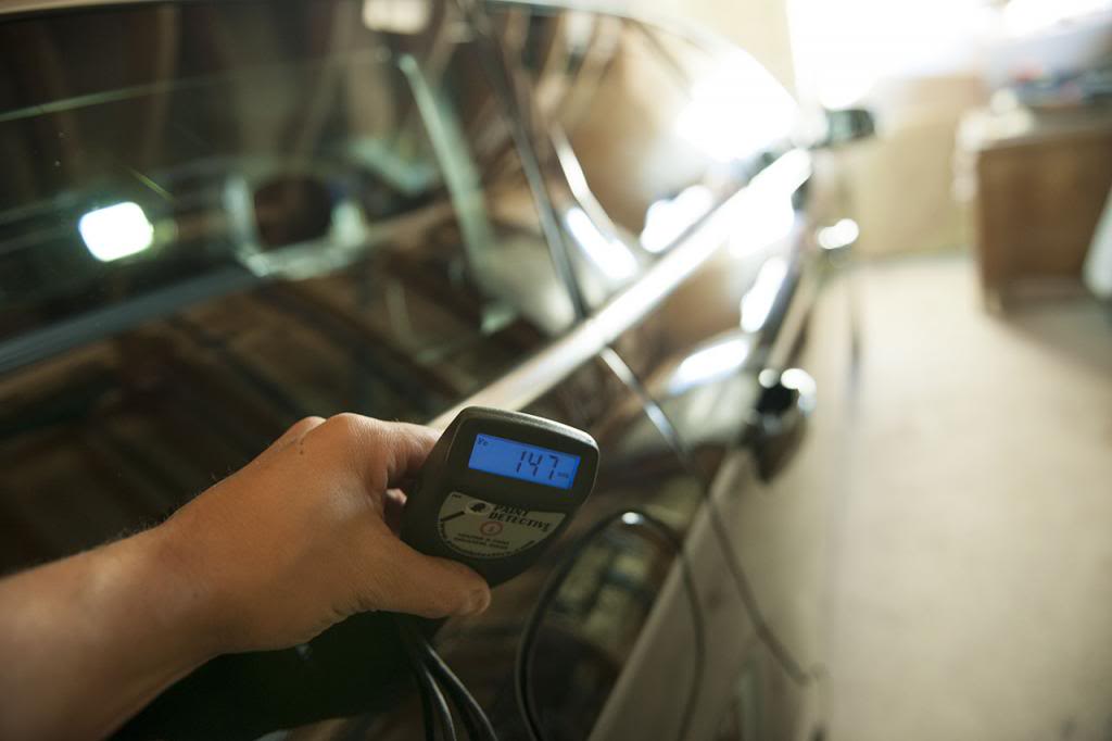

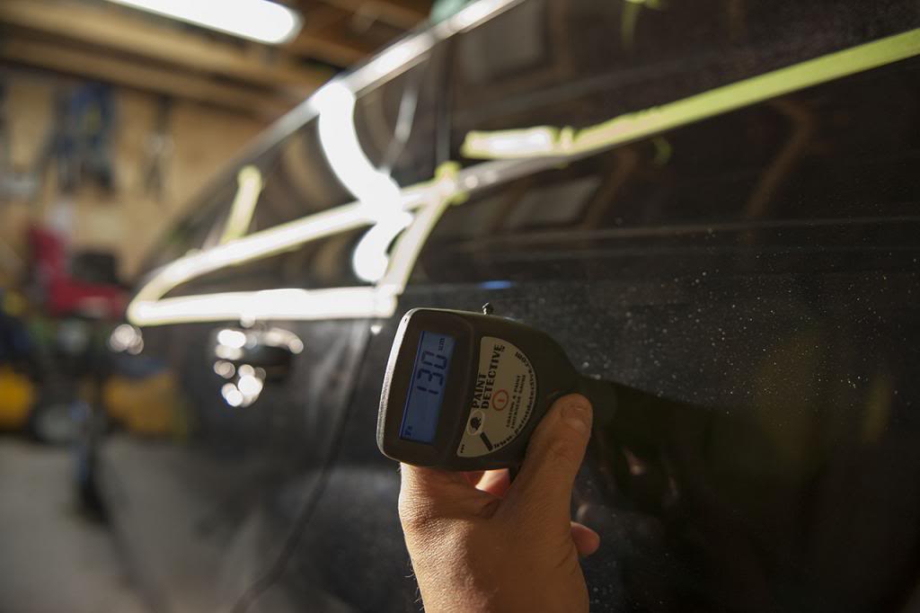

Bilen ble så kjørt inn i garasjen, maskert opp og klar for lakkmåling og kombotesting.
Resultater er et snitt av 5 målinger per panel.
Panser
Venstre forskjerm
Venstre dør forran
Venstre dør bak
Venstre bakskjerm
Bakluke
Tak
Høyre bakskjerm
Høyre dør bak
Høyre dør forran
Høyre forskjerm

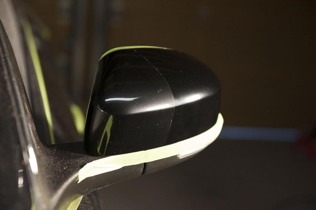

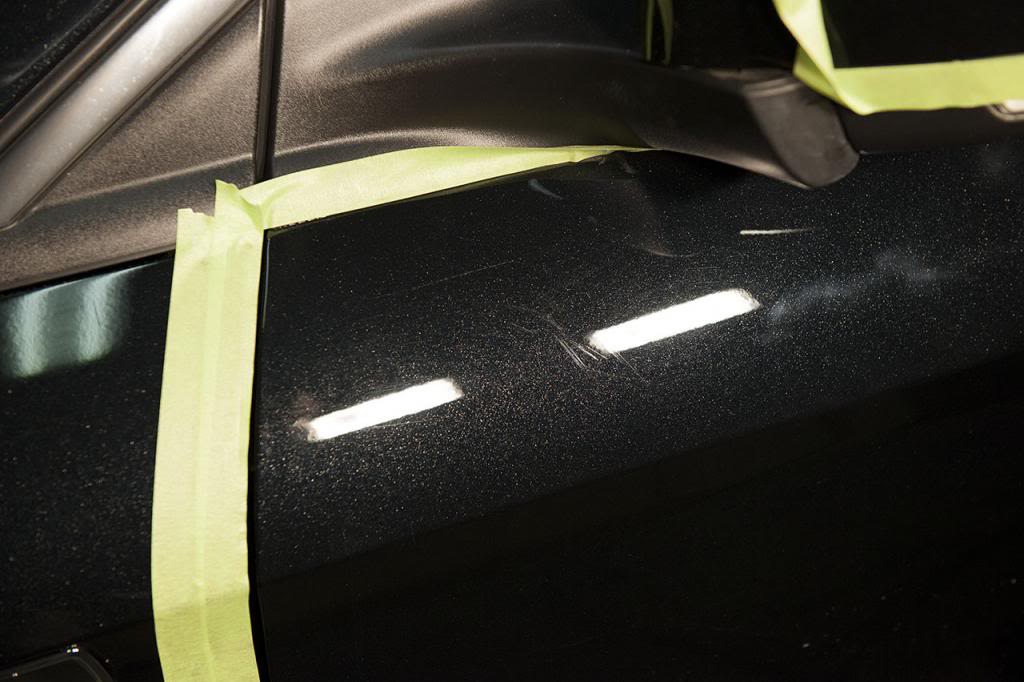

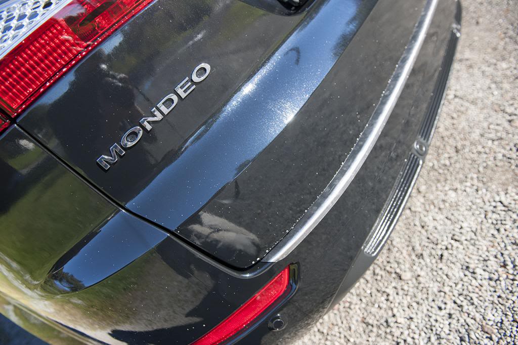

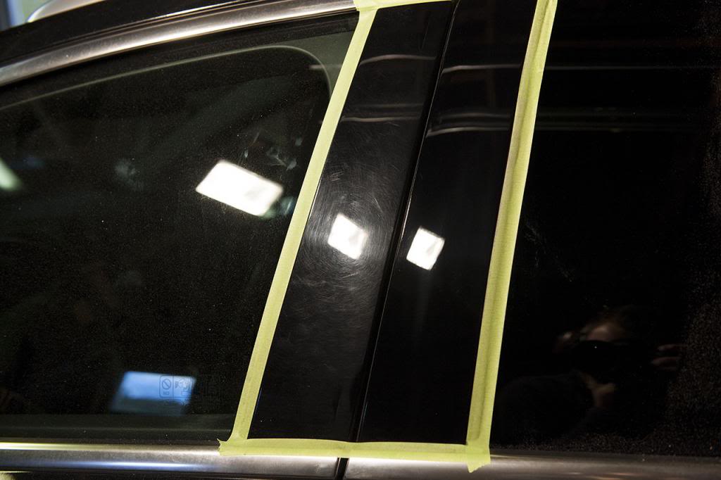

Så til grovkorrigeringen.

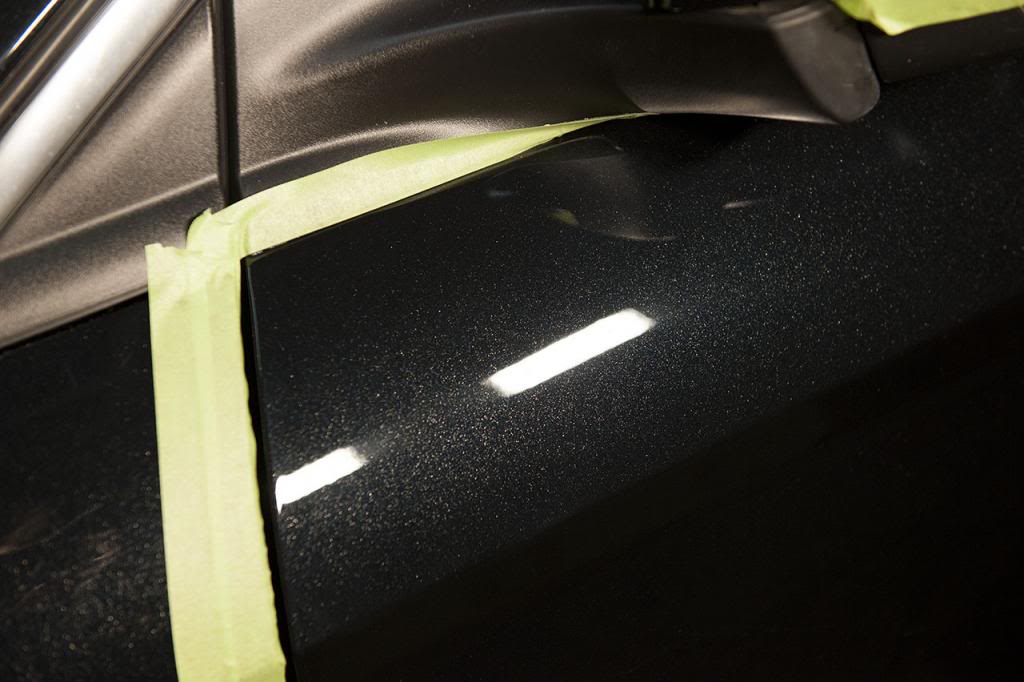

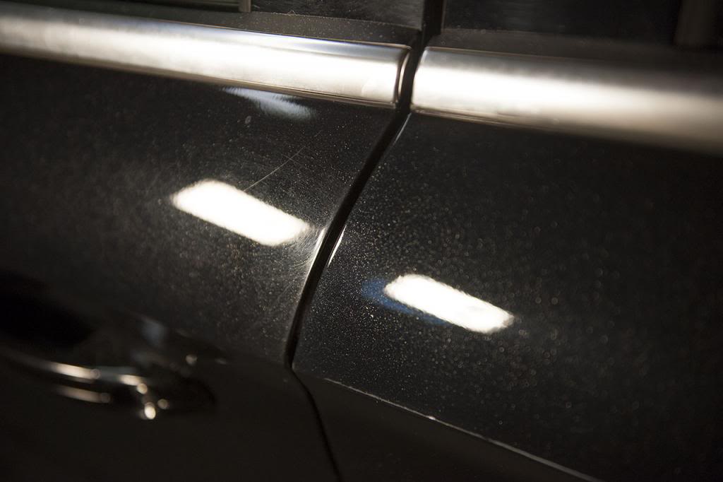

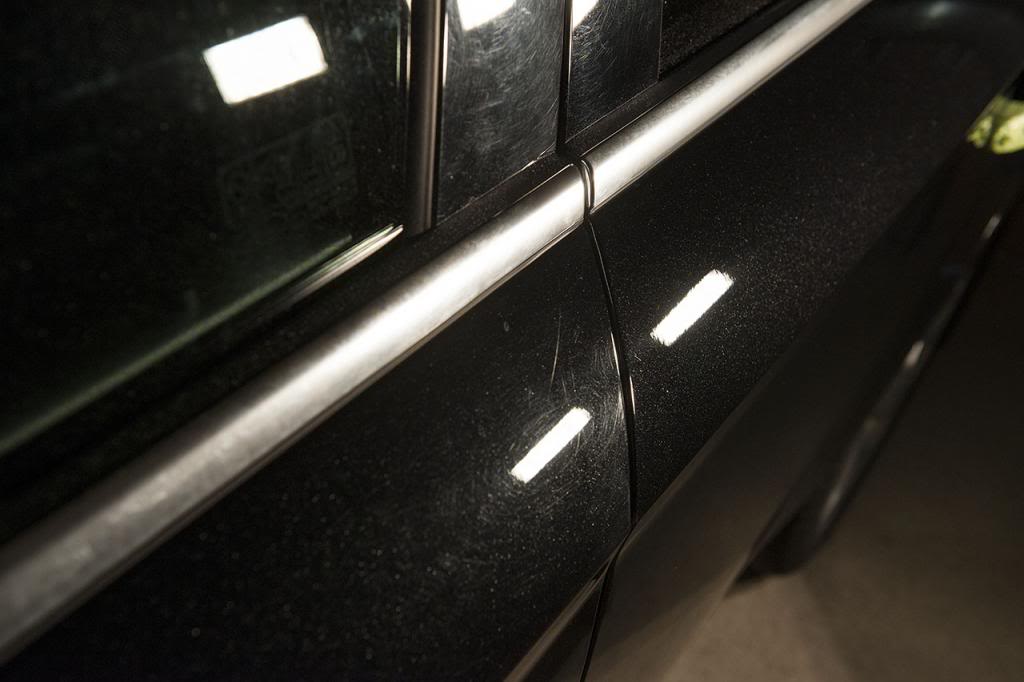

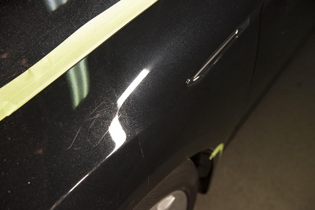

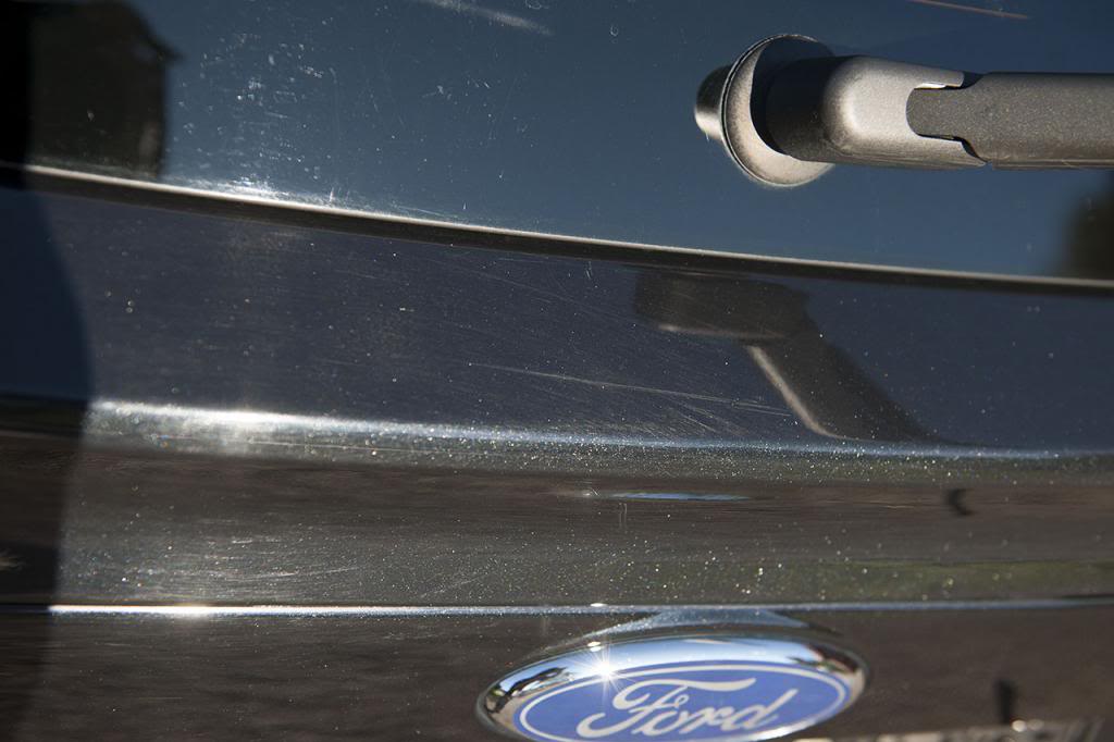

Her ble jeg og lakken aldri helt gode venner da alle mulige kombinasjoner bare gikk tørt, pad spyttet polish og begynte brumme på lakken etter få pass. Endte til slutt opp på Scholl S17+ på sort Scholl som "beste" kombinasjon på Metabo roterende. Trikset ble lav hastighet, brukbart med press og få pass.
Dette korrigerte ripene men la igjen en tåkete finish og polish var skikkelig vrien å buffe av.
Videre følger litt 50/50 fra grovkorrigeringen.

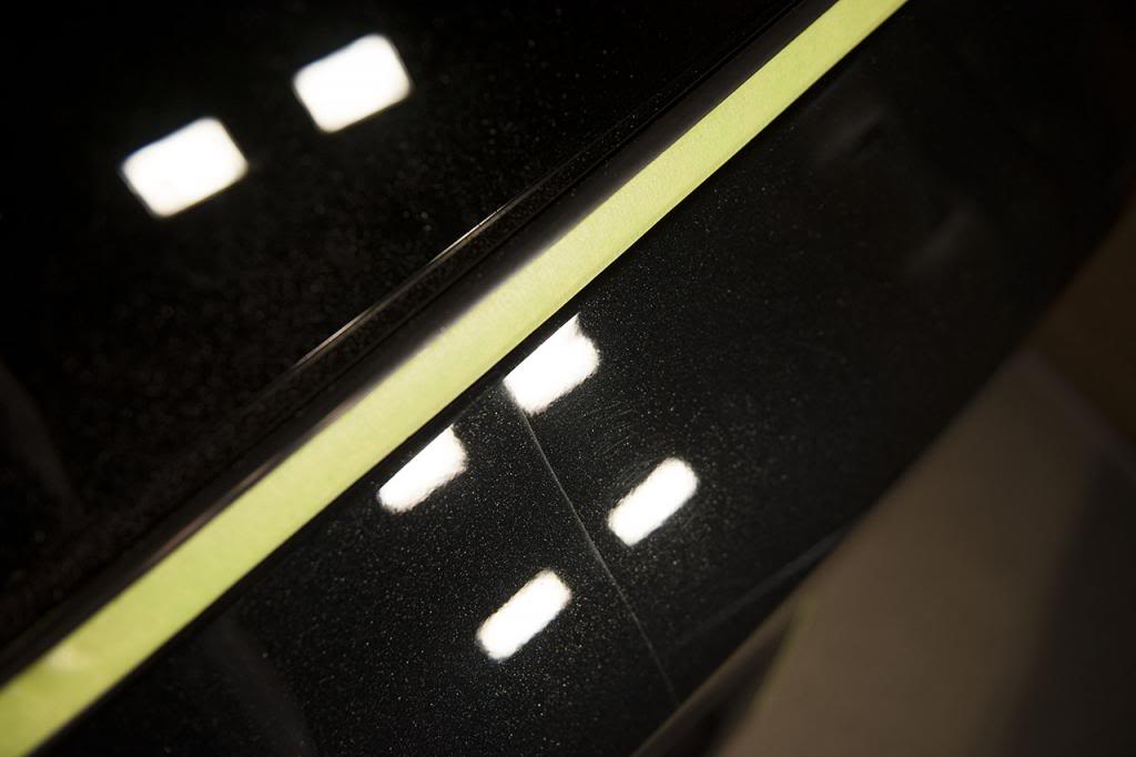

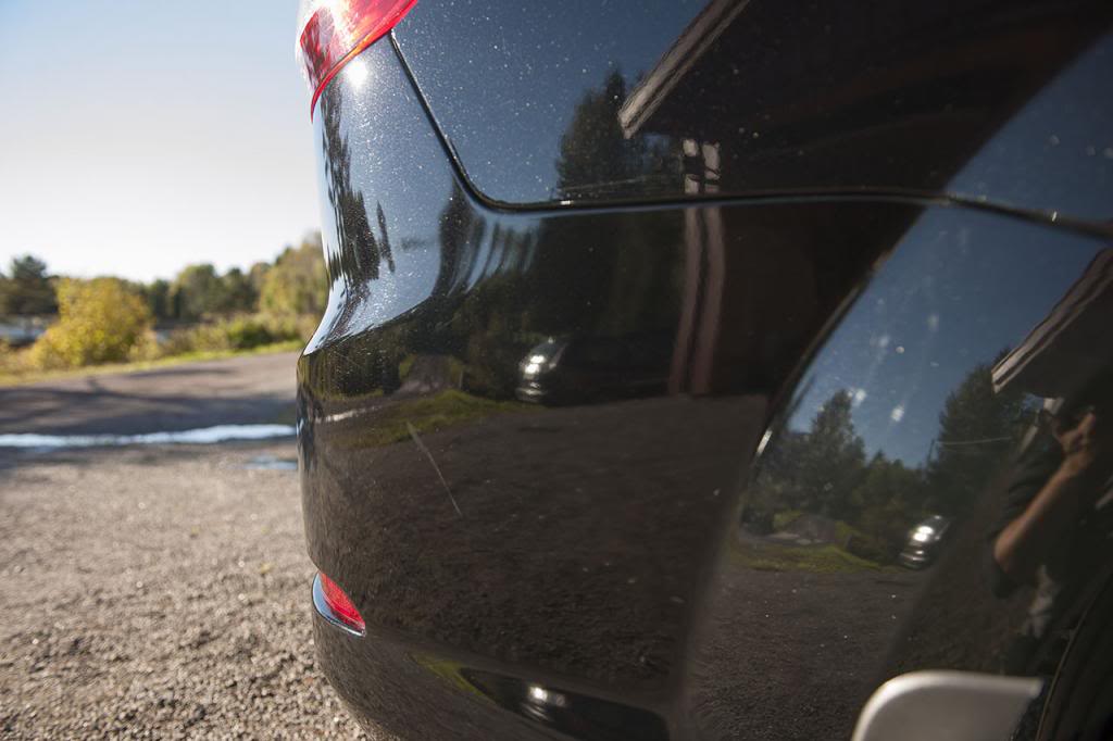

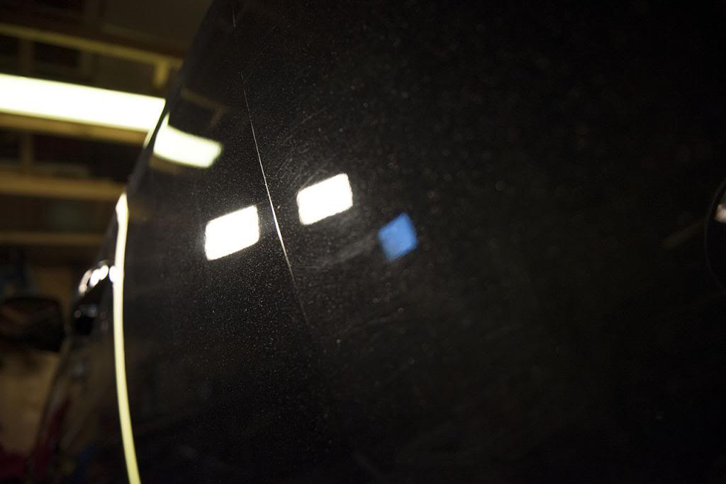

Ripe før
Etter

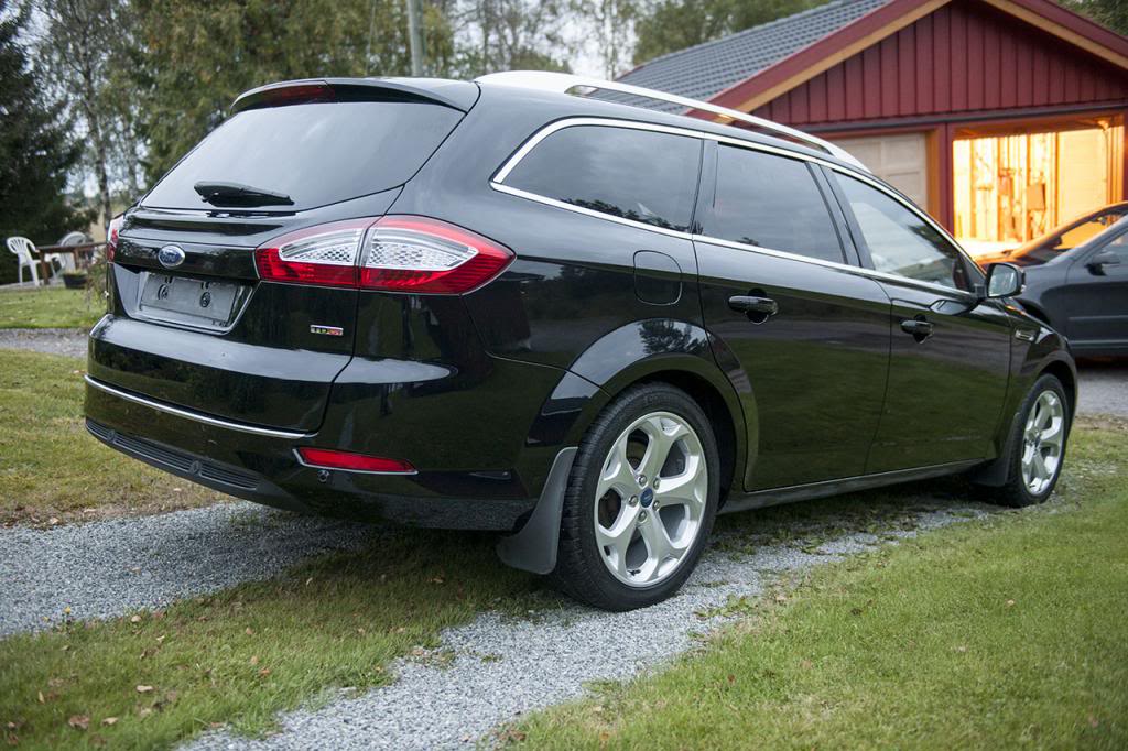

Voks på lakk ble Swissvax Shield, felger fikk Swissvax Autobahn, dekksider fikk Carpro Pearl og frontrute fikk Rain X.

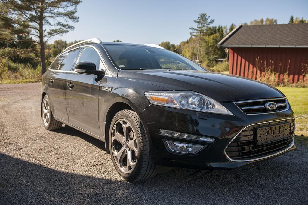

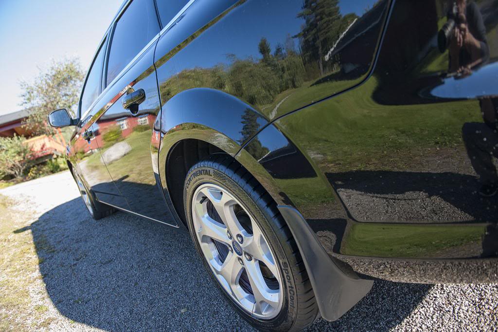

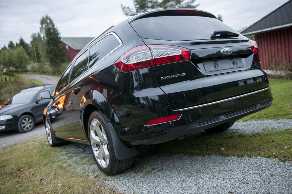

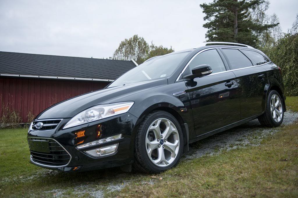

Rakk akkurat ut for ferdigbilder før det ble helt mørkt.
