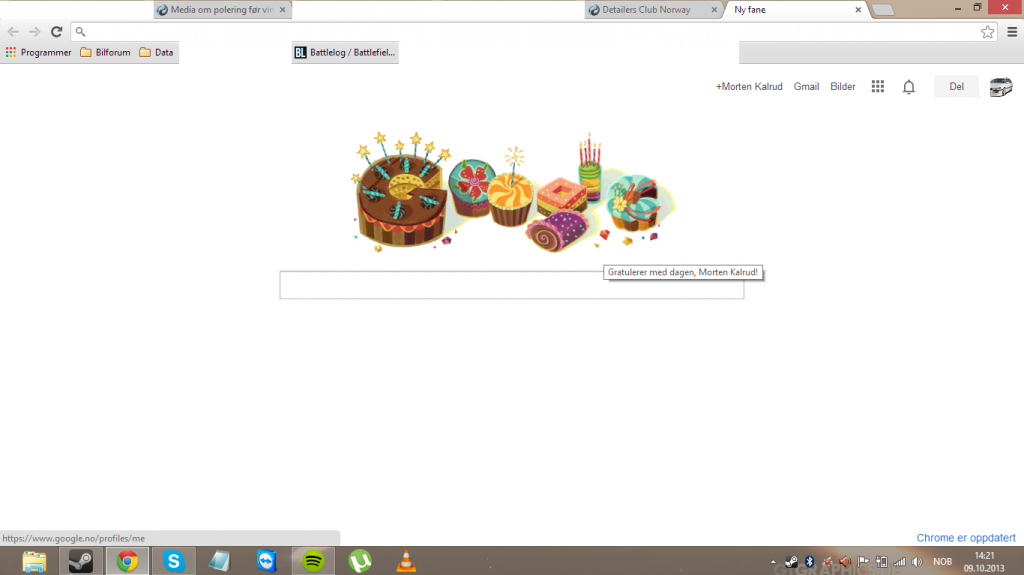

Kan begynne med: Yeeey google!
Bortsett fra det, så blir det ingen felgrengjøring/voksing idag, da som bilde nevner over, man fyller år...

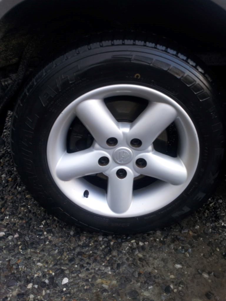

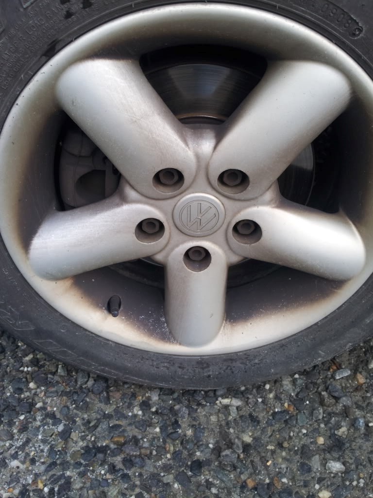

Jeg henta flaska med P21S (1:1) og sprayet på denne felgen:
venta i 10 minutter og spylte av.
Resultatet så slik ut:
Felgen er fortsatt langt fra ren og jeg SKAL ta de når han legger om til vinterdekk, men dette var en liten teaser og en "in your face" til min far ;)

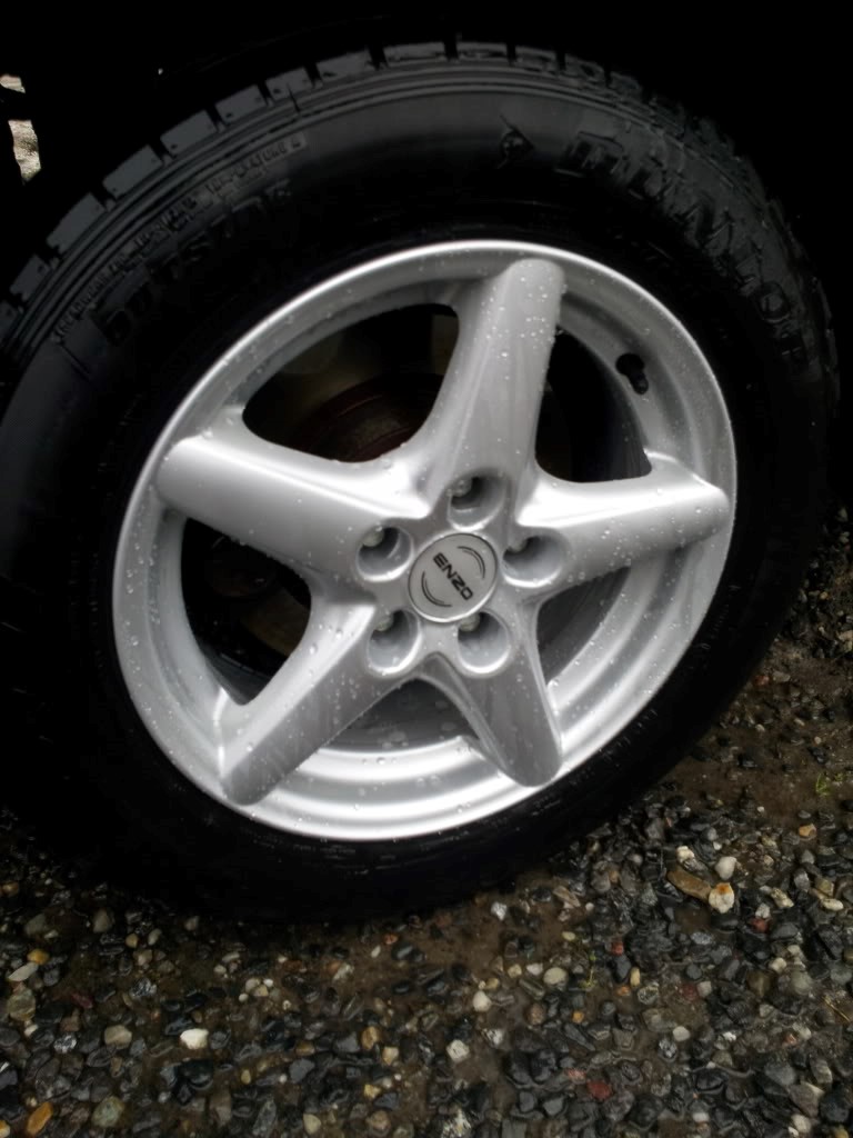

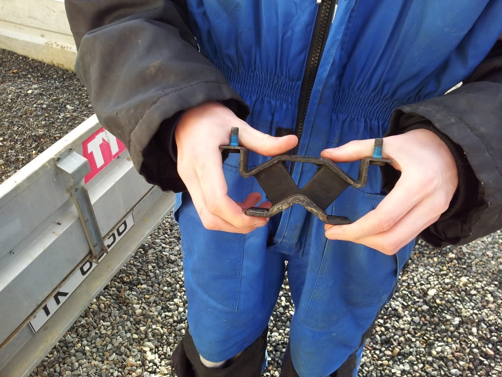

Da var alle felgene tatt, xenonføleren er skiftet og det er girkassefestet også!
Er ikke særlig flink til å ta bilder desverre, men det ble i allefall 3.

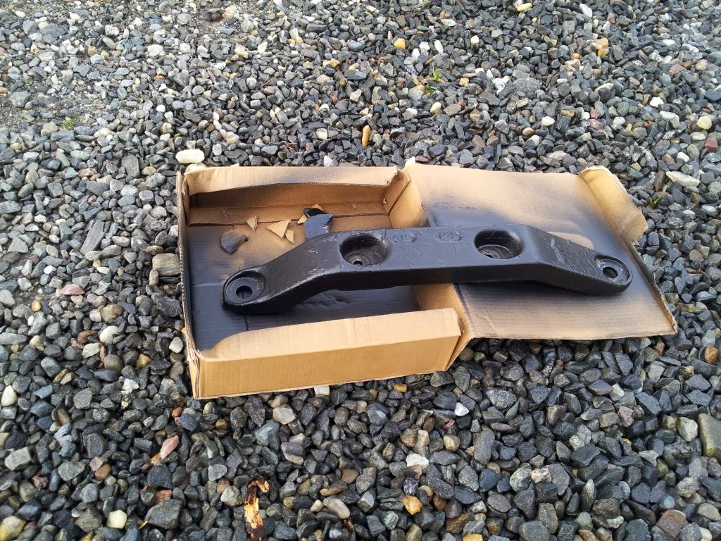

Traversen som festet står fast i (står på tvers under girkassen) så ikke ut og var noe flekkete og stygg. Den gjorde jeg ren (utrolig morsomt å gjøre rent når man har utstyret til det) pusset ned og lakkerte før jeg la på steinsprutbeskyttelse. Glemte selvfølgelig å ta bilder av hele prosessen (shame on me), men har bilder av når den ligger til tørk:

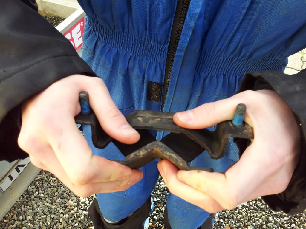

Tok også bilde av det gamle festet som ser slik ut:
Og for de som lurer på så skal det ikke gå ann å gjøre slik:
Ved å bruke litt makt kunne man også knipe det helt sammen.
Nyfestet var en pain in the ass å montere da det var tight som F! og armen på xenonføleren var gåen så har bestilt den (er slike kuleledd på de som bruker å ryke, og fulgte ikke med ny arm når jeg fikk føleren) så slik er det.

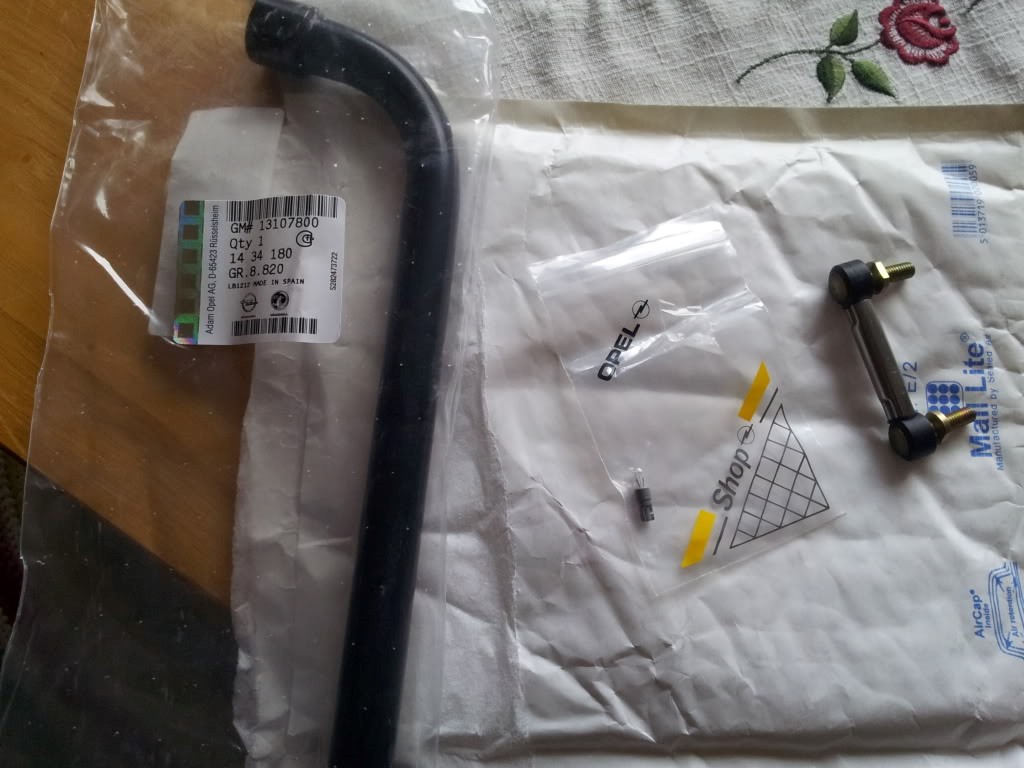

Pakke i posten idag!
Original hjulnøkkel (Den gamle var rustet og begynt å få seriøse slitasjeskader i selve koppen!)
0.5W dashbord-pære (lyser i ventilasjonsjusteringa på pasasjersiden, den pæra var gåen)
Justeringsstag til xenonføler foran (Føleren skifta jeg, men kuleskålene på staget var ødelagt så den nye føleren satt ikke fast)
Noe som endte i den uheldige situasjonen at armen på føleren datt ut av skåla på staget og lysene stod atter en gang rett ned i bakken! Nå skal det bli godt å få på staget slik at lysene får korrekt høyde og dermed får jeg utnytte av de usedvanlige gode nærlysene mine! Det skal Opel ha! Gode nær og fjernlys! (Selv om jeg har satt på bøtter for det lille ekstra)
Driver også å leter etter skjerm i min farge slik at jeg kan bytte den som står på førersiden av bilen (foran), og hvis det ikke blir så sinnsykt kaldt kommer jeg også til å gå over plastlistene på bilen, samt skifte til led-blinklys (litt mer diskret enn de originale faktisk)
Så bilder kommer når prosjektet ruller videre! Stay tuned!
