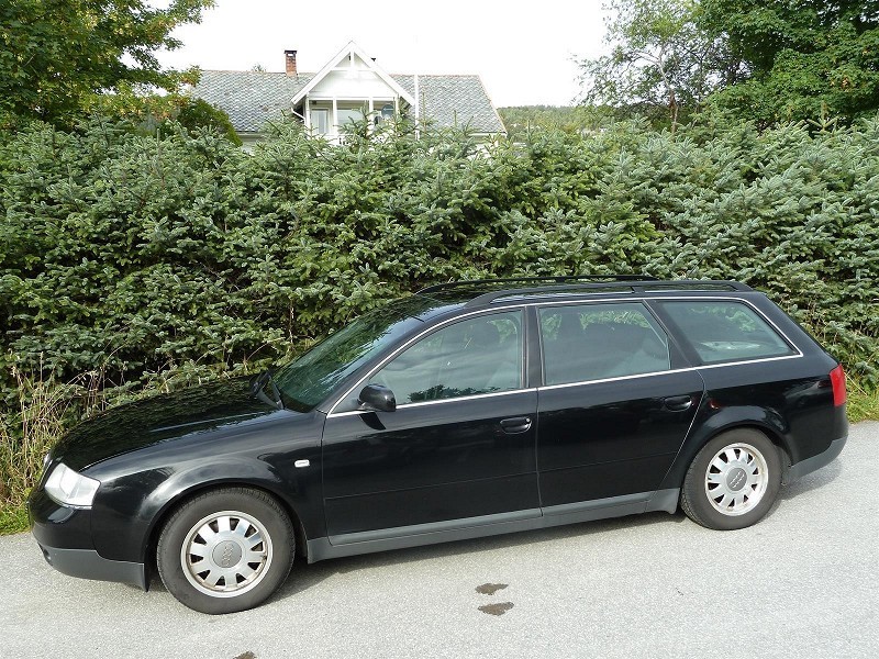

Har ikke fått tatt bilder av bilen ennå, men jeg kommer til å oppdatere denne tråden jevnlig. :)
Slenger ut et par fra annonsen. Det sitter tidenes fæleste felger på den nå... :P

Et bilde av bilen til slutt. :)
Pen bil, uten tvil! Blir nok kjempebra når du har fått utredet småfeilene som er å ta i.. :)
