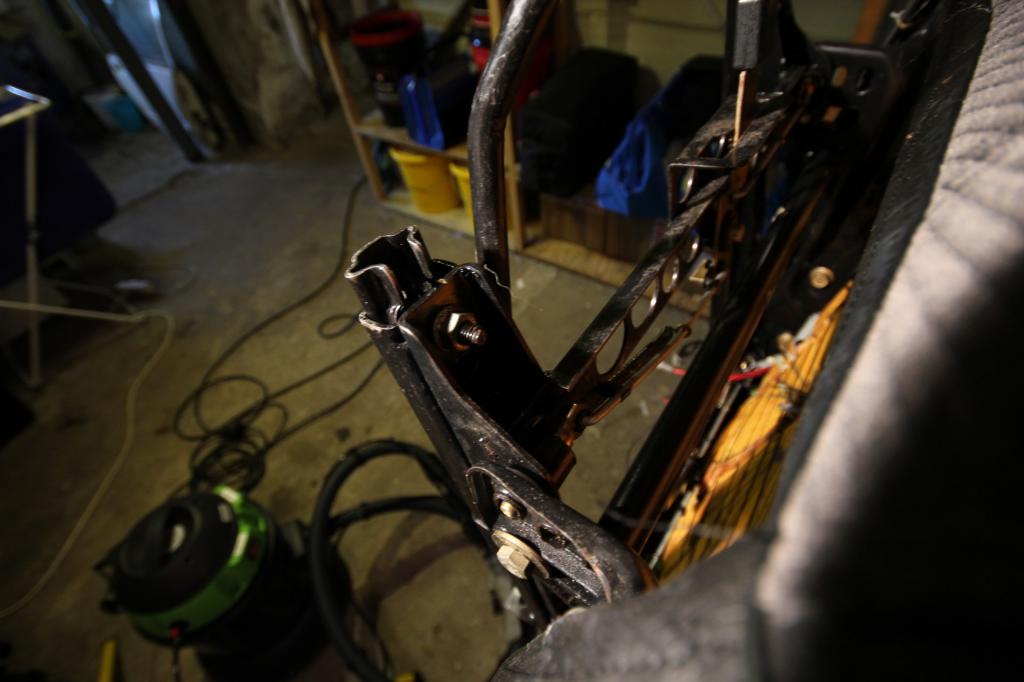

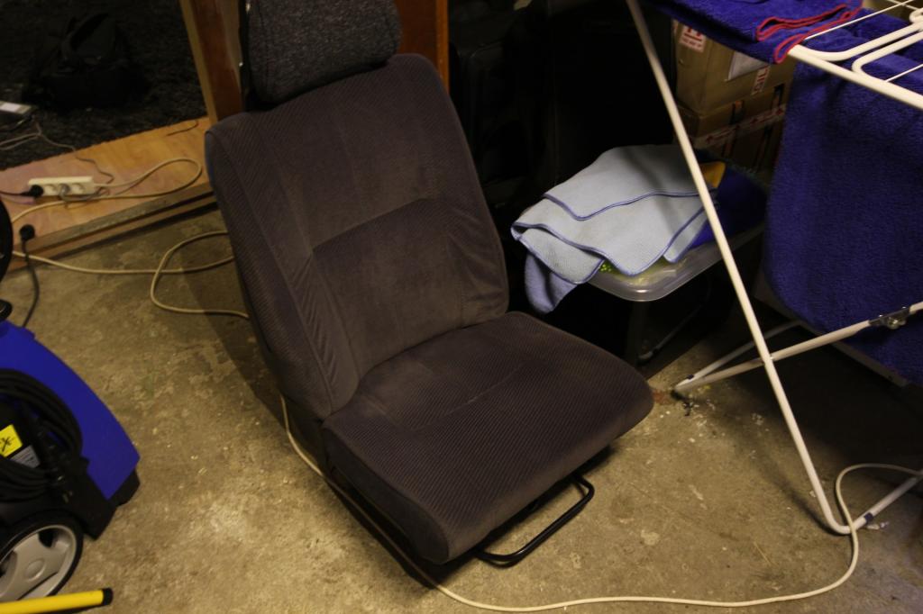

Begynte med å ta ut førerstolen. Mesteparten av skitten på teppet (det gule) er fra skumputen i setene. De blir litt slitt iløpet av årene.

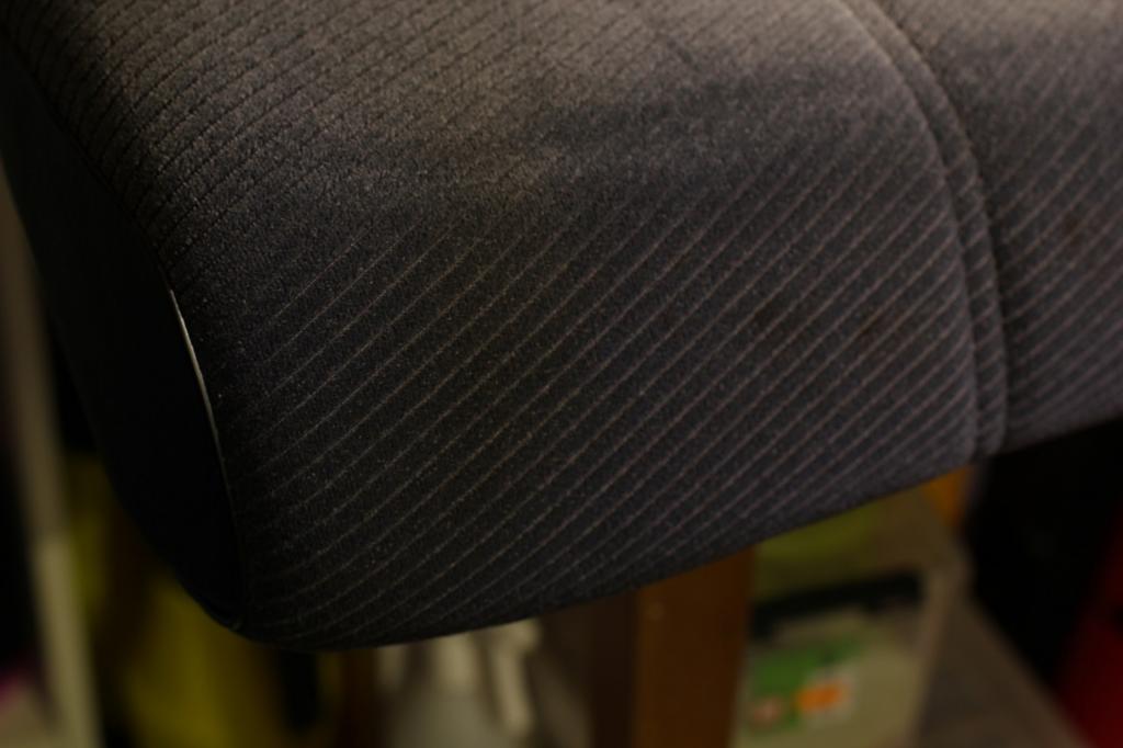

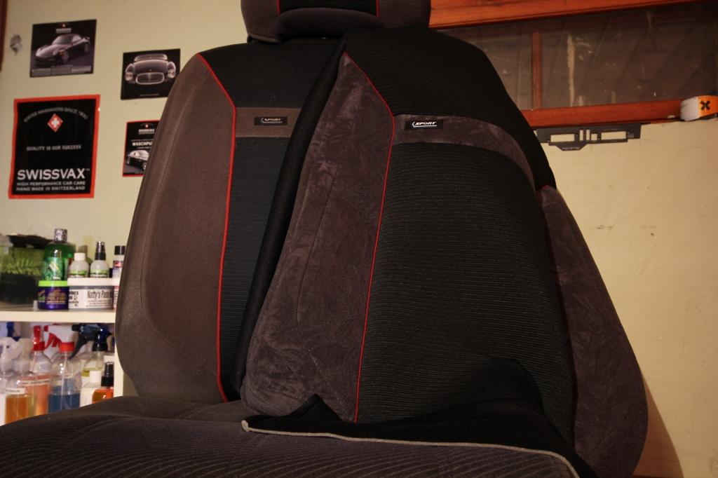

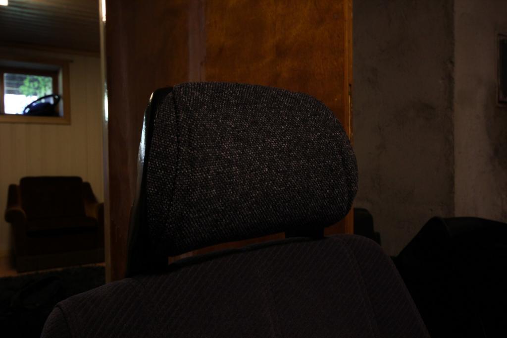

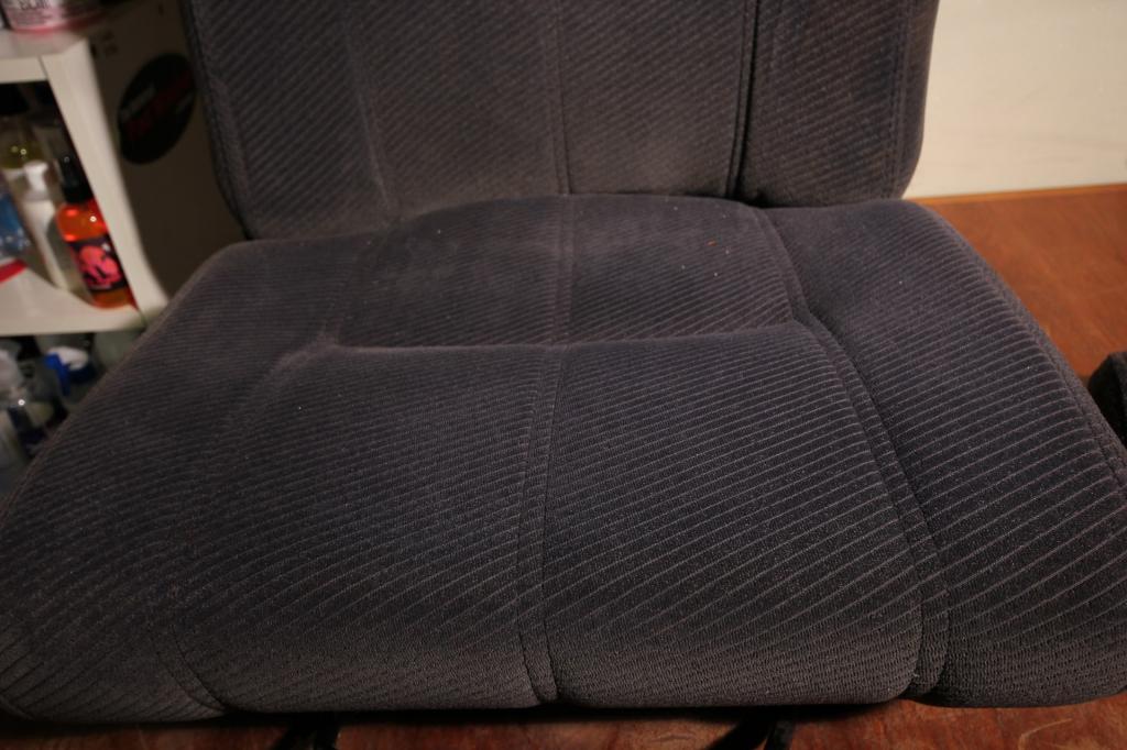

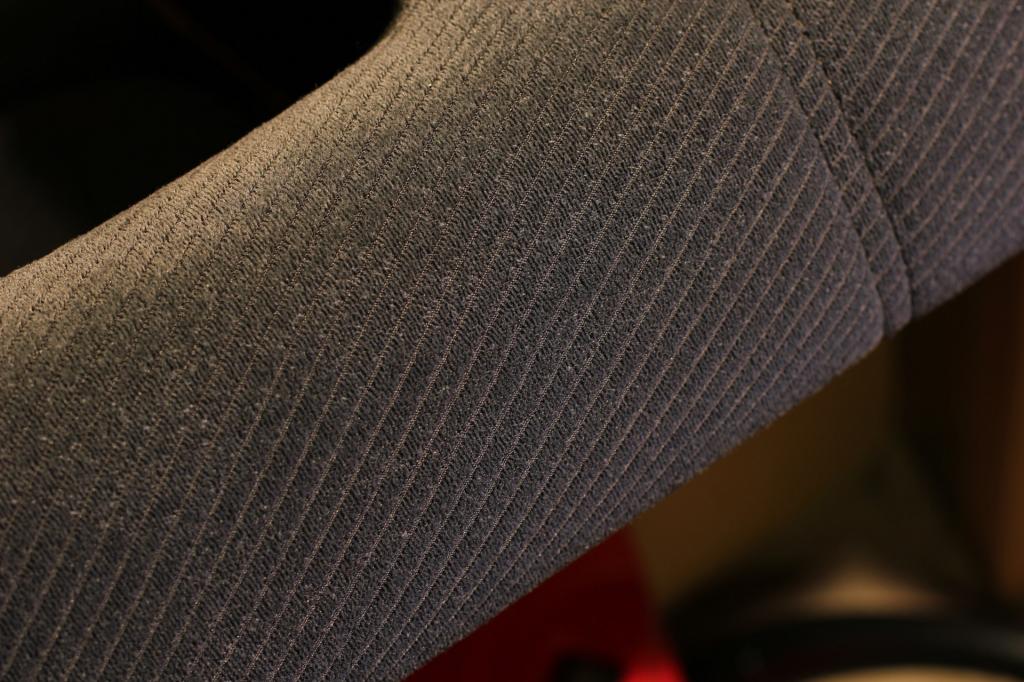

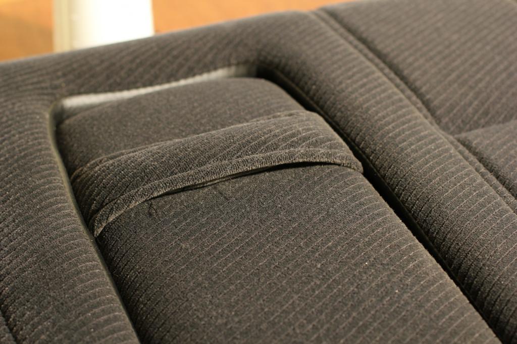

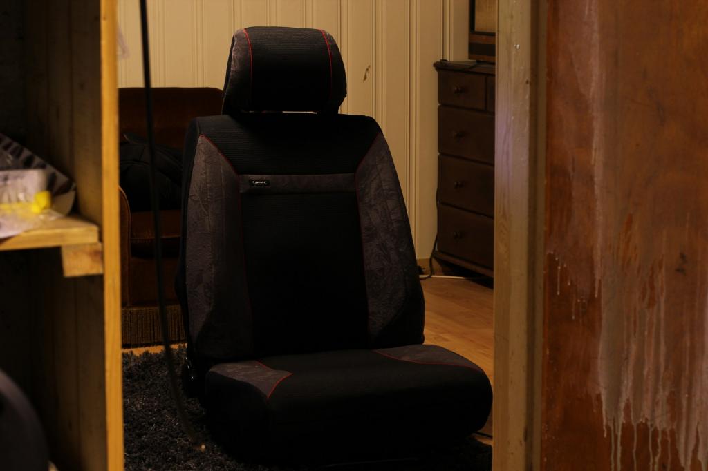

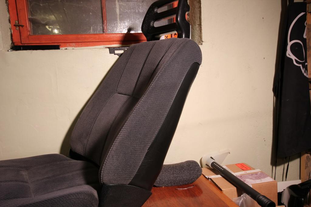

Setene satt det en god del skitt i. Mye av det tror jeg er støv, men det var nok litt hverdagsskitt også. Disse setene er fra en eldre bil enn det jeg har. Tipper det var en 86 eller 87 modell jeg hentet de fra. Årsaken til at jeg skiftet de ut er pga de er fra en GLE. De har stripete velour. De setene som satt i ser strikket ut (se bildet av nakkeputen litt lenger ned).

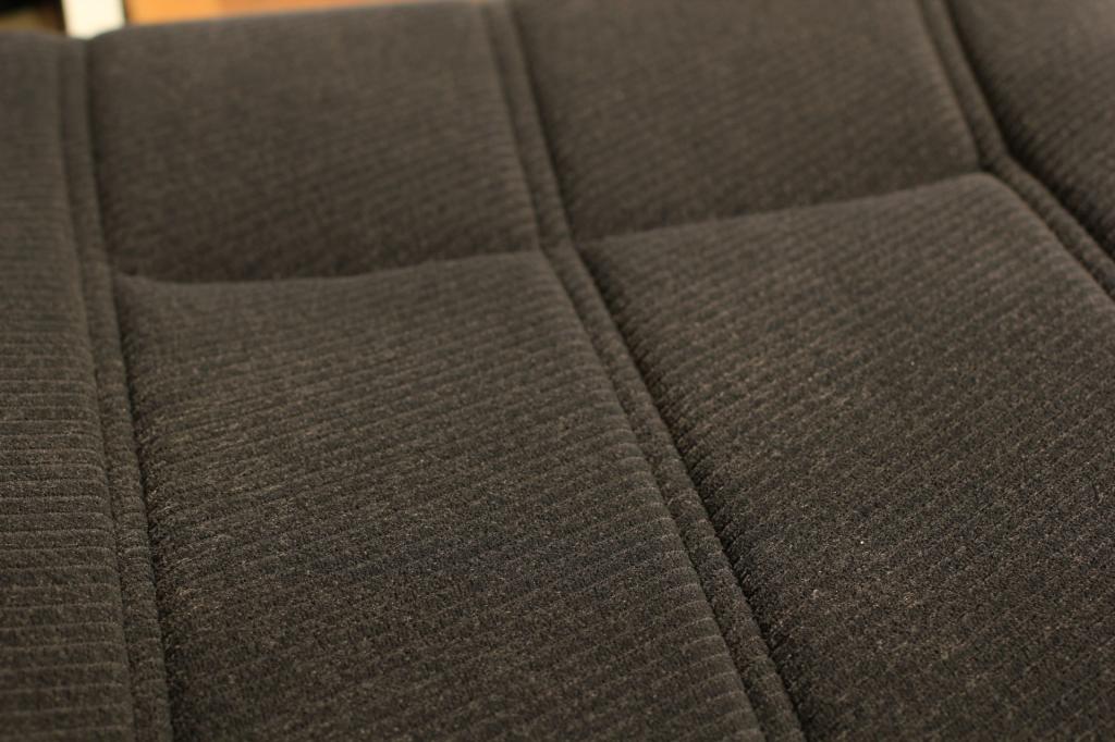

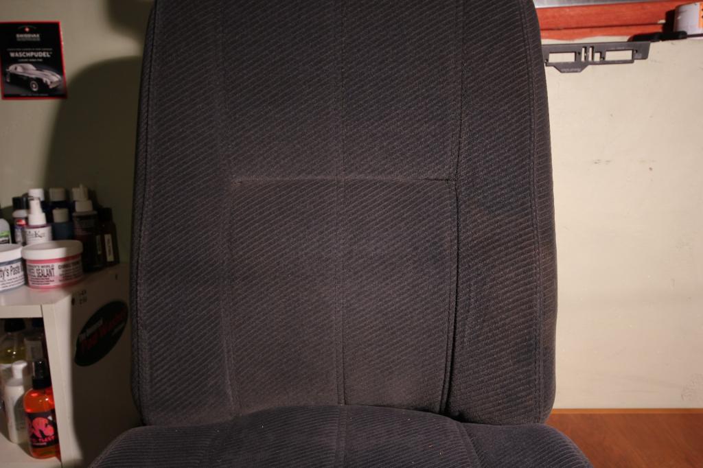

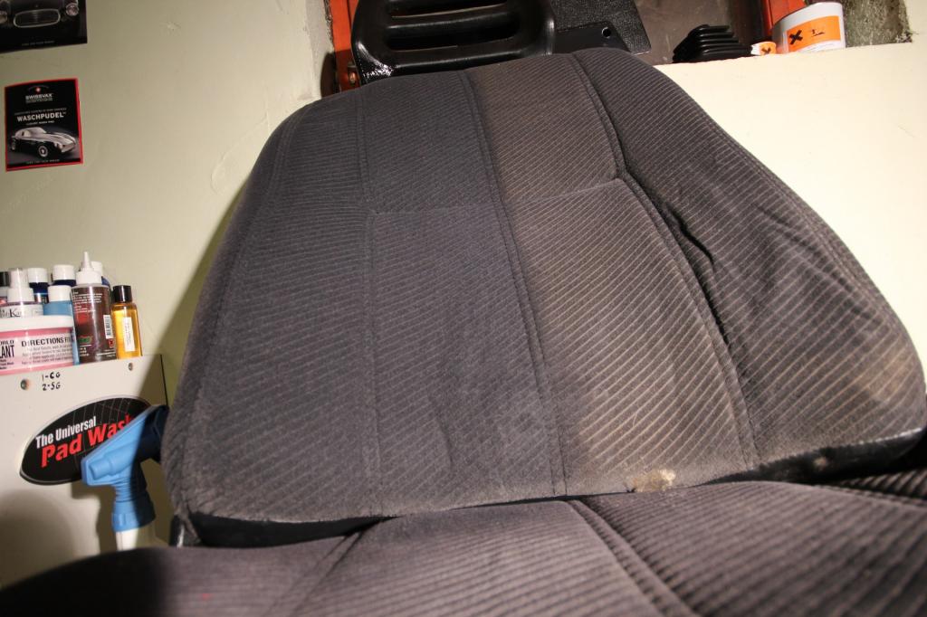

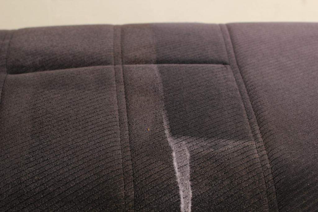

Her kommer det noen 50/50 bilder av seteryggen etter SurfexHD 1:10, bøste og Mimo. Ganske stor forskjell!

50/50 av sittepute:

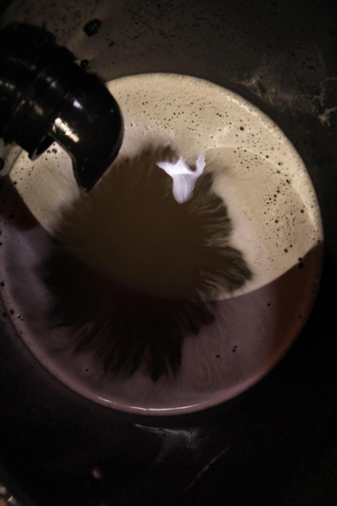

Mimo må tømmes en gang ibland. Da ser skyllevannet slik ut:

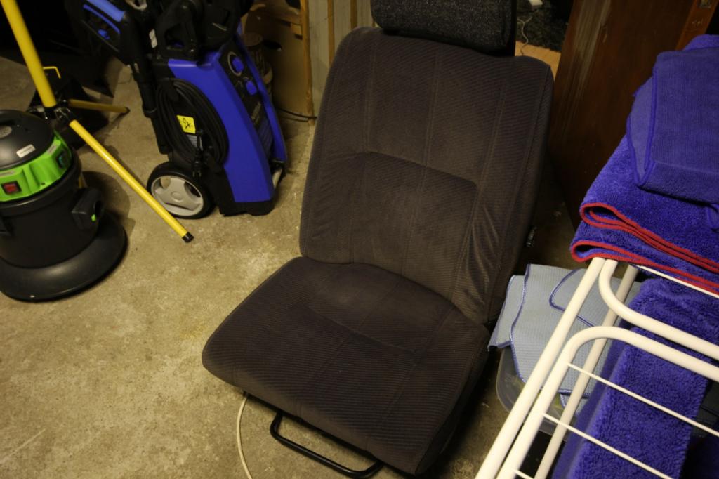

Her er hele setet renset. I god belysning så ser det fortsatt litt skjoldete ut, men inne i bilen ser det bra ut (hvertfall under setetrekkene :P ).

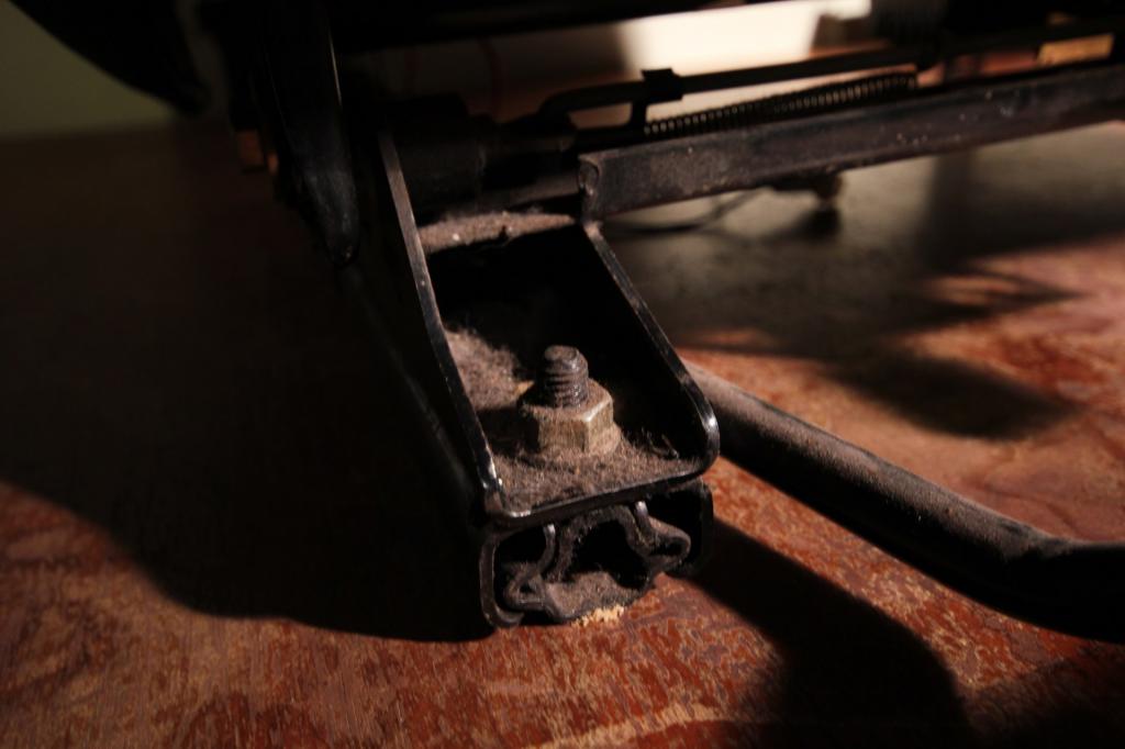

Understellet ble vasket med Surfex, kost og vann.

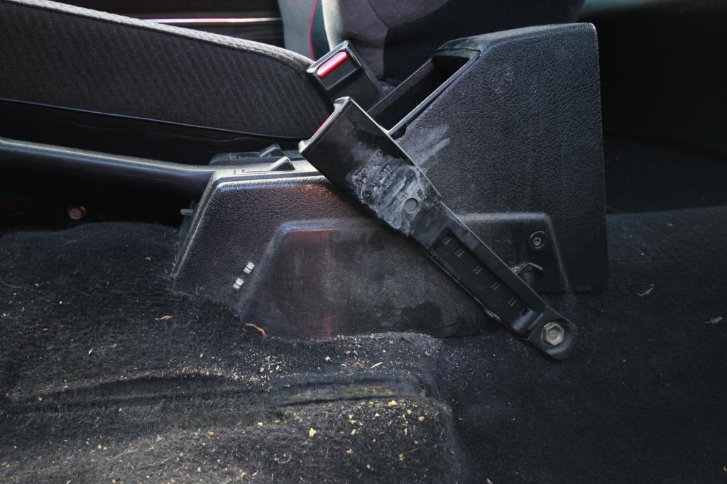

Belteholderene foran ble tatt inn for vask og behandlig. Disse ble vasket med Surfex før jeg la på VP Talos Protectant. Har ingen etter bilder av de før de er montert i bilen igjen.

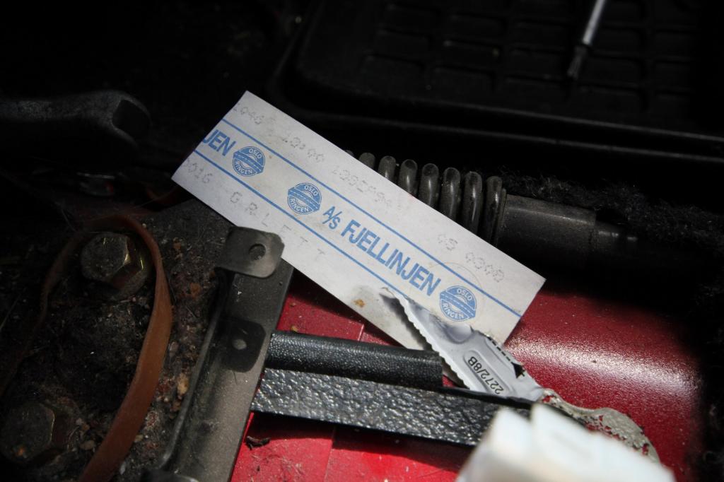

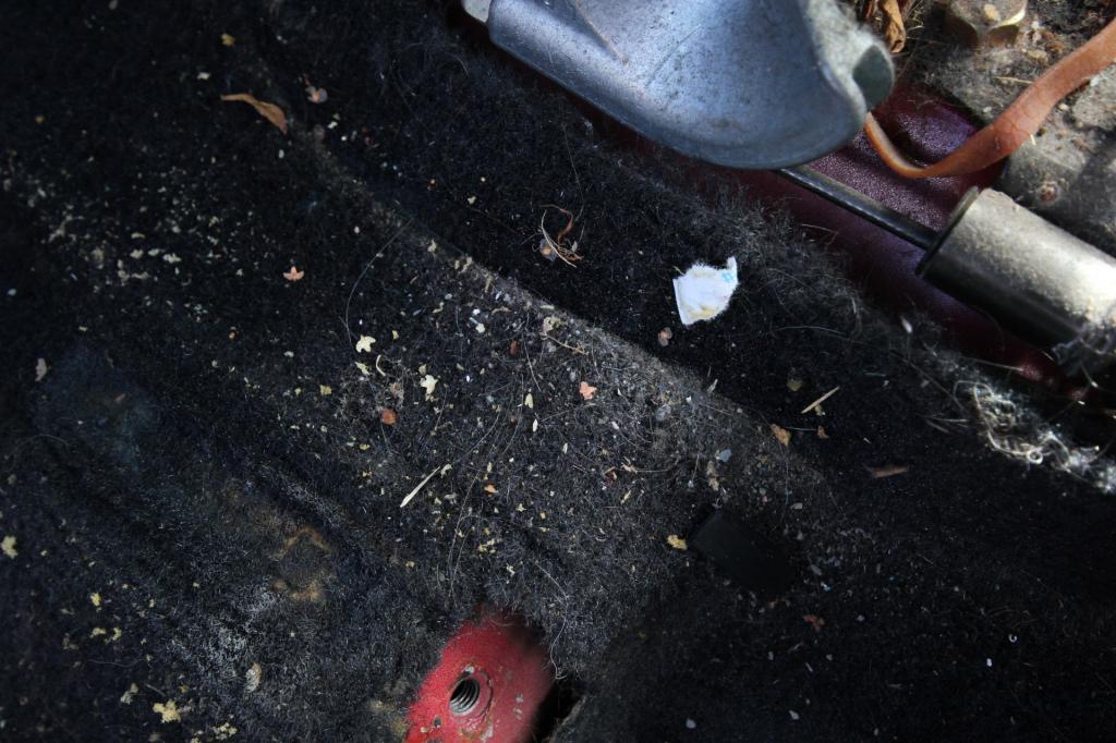

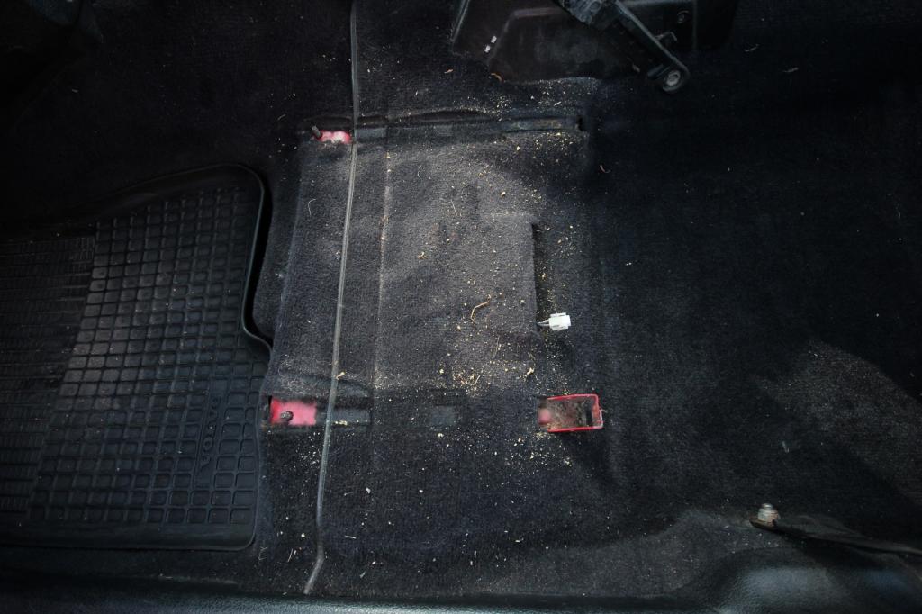

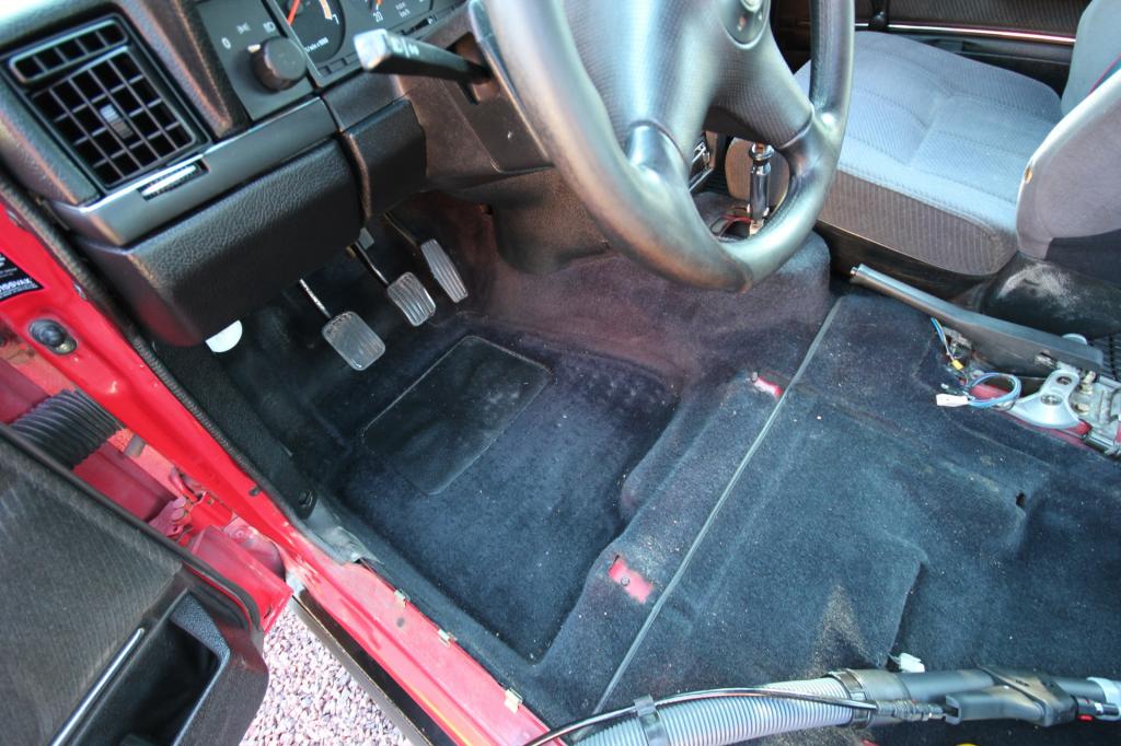

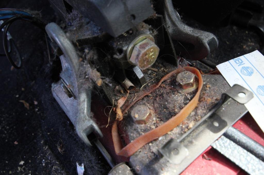

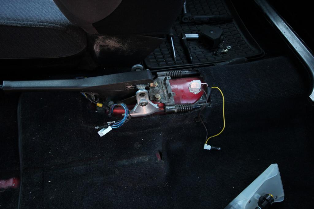

Samtidig som setet blir satt bort slik at det kan tørke skikkelig fortsatte jeg inne i bilen. Her var det litt å ta tak i.
Slik ble det etter støvsuging (tørr) med Foma Powervac 1150:
Og slik ble det etter rens med Surfex, børste og Foma Mimo:
Pedaler har fått Pneu matt og håndbekk fikk VP TP.

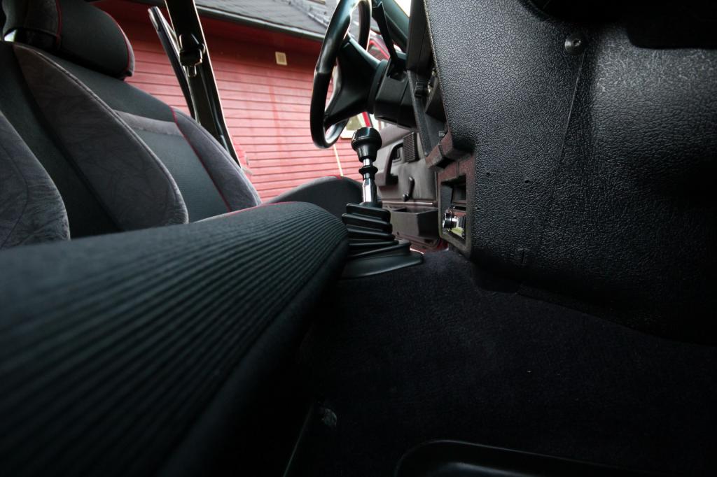

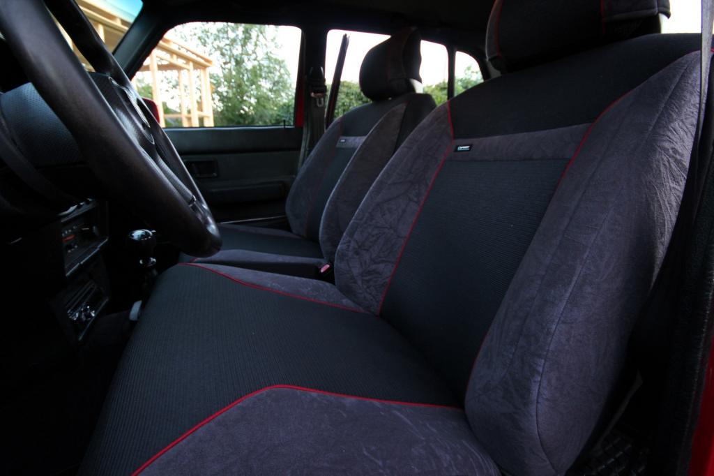

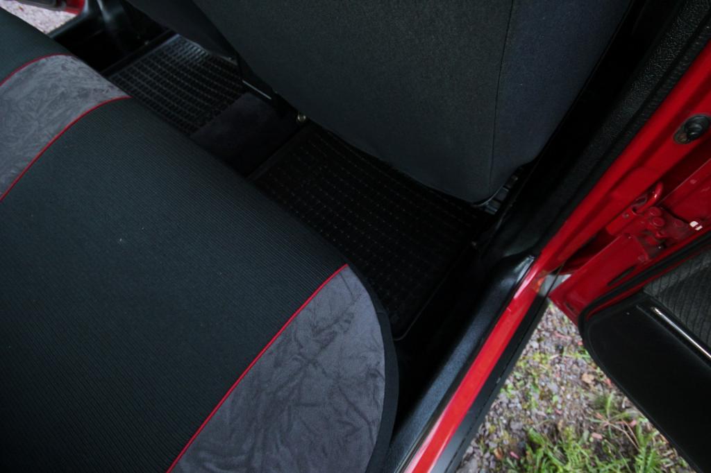

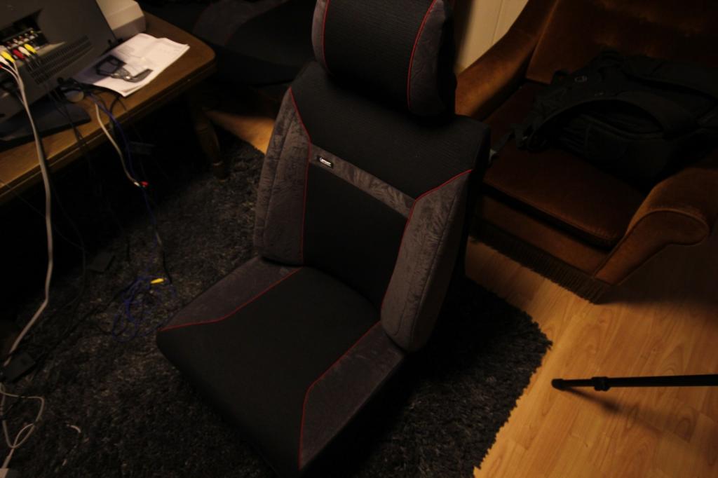

Setetrekk montert.

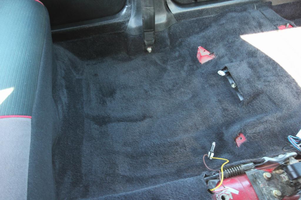

Så ble det samme gjort på andre siden. Slik var utgangspunktet der:

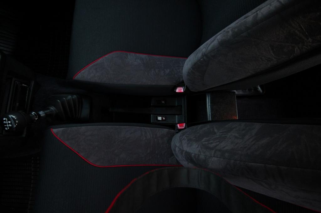

På passasjer setet tok jeg noen bilder med trekket på for å sammenligne gammelt og nytt trekk.
Det gammle trekket kan nok bli bedre med en rens, men det er ganske mange år gammelt. Derfor blir det nok ikke slik som de nye.

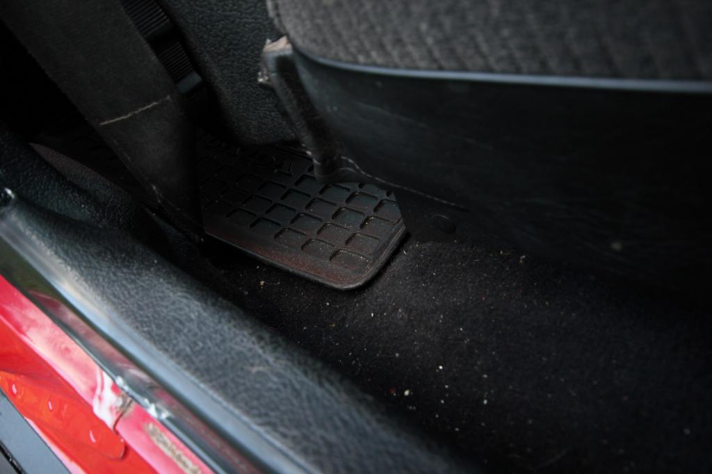

Inspeksjonsbilder:
Det virket som at dette var mer møkkete enn førersetet.

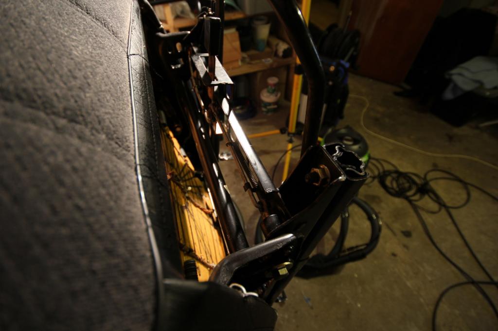

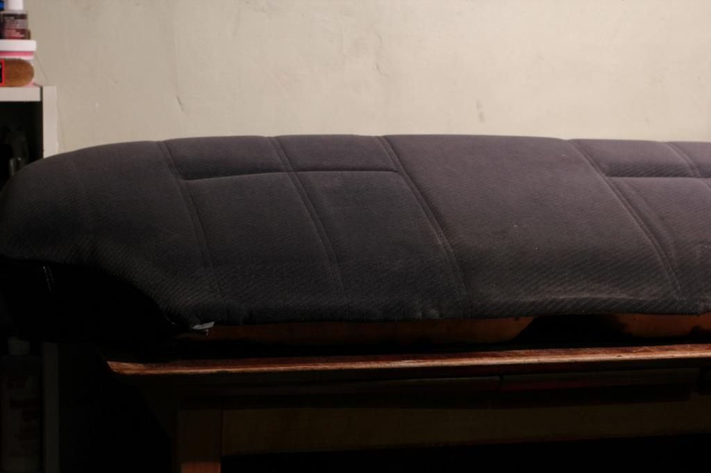

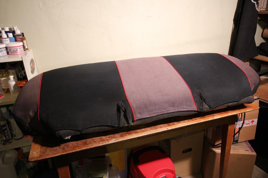

Etter en god del slit, bruk av makt og hjelp av Martin.S fikk jeg omsider ut baksetet også. Begynte med sitteputen.
Så var det kun seteryggen bak som gjenstod.
Merkene oppå seteryggen der beltet har liggget ble desverre ikke helt 100. Heldigvis skal jeg ha trekk over.

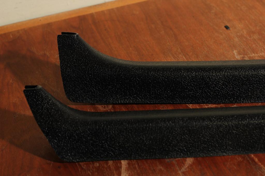

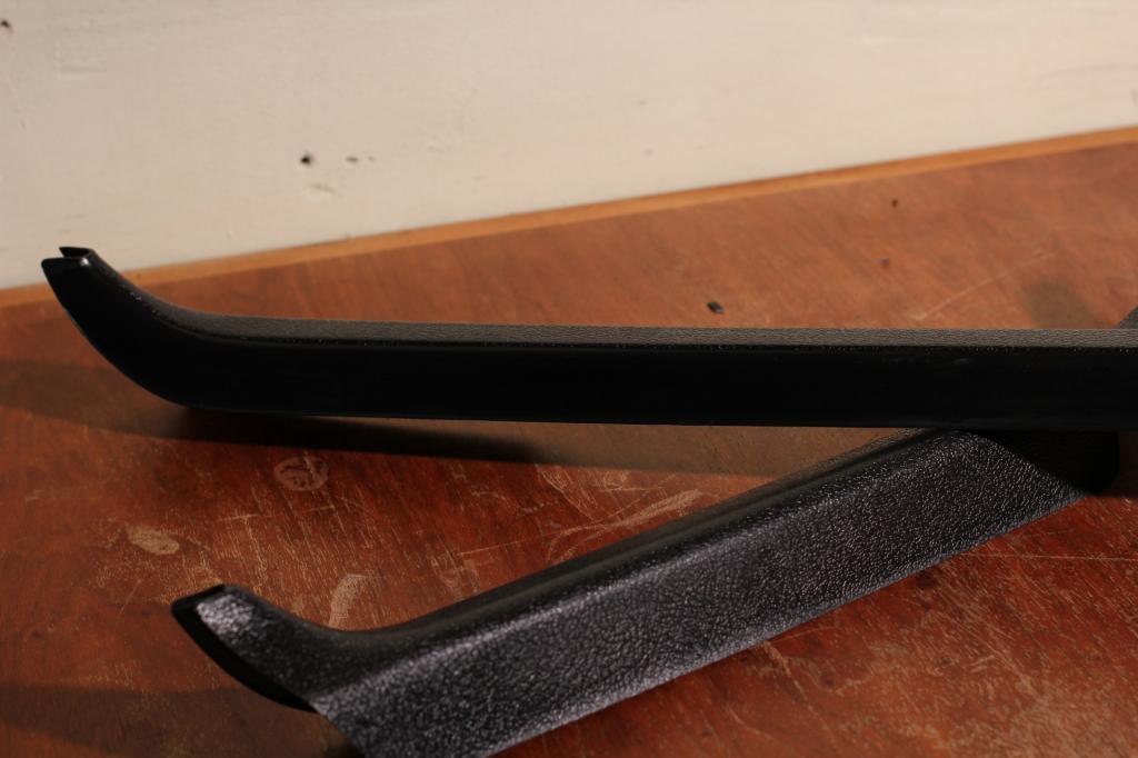

Div plast og matter ble også vasket med SurfexHD.
Kanallistene så slik ut:

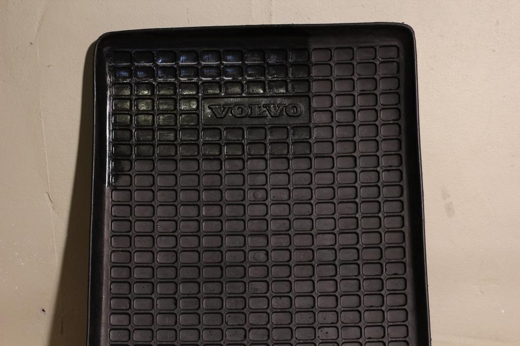

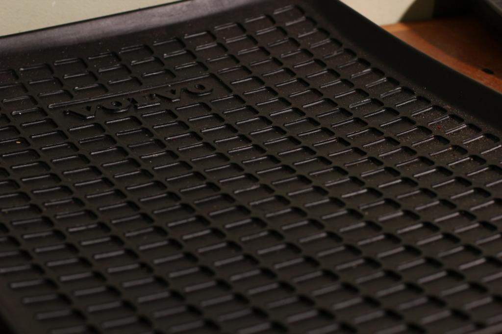

Mattene ser ikke så ille ut, men følte at dette må være med i sammen med interiørrensen. Det var jo litt støv på de. :)
Matten foran er vasket for ikke så lenge siden, men den var ikke satt inn med noe.
Det som ikke Surfex tok bort på kanallistene fikk jeg bort med Nanosvampen. Effektiv liten sak.
Til slutt fikk de et lag VP Talos protectant.
Når mattene hadde tørket etter vask, fikk de et lag med SV Pneu matt.

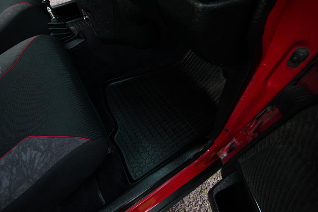

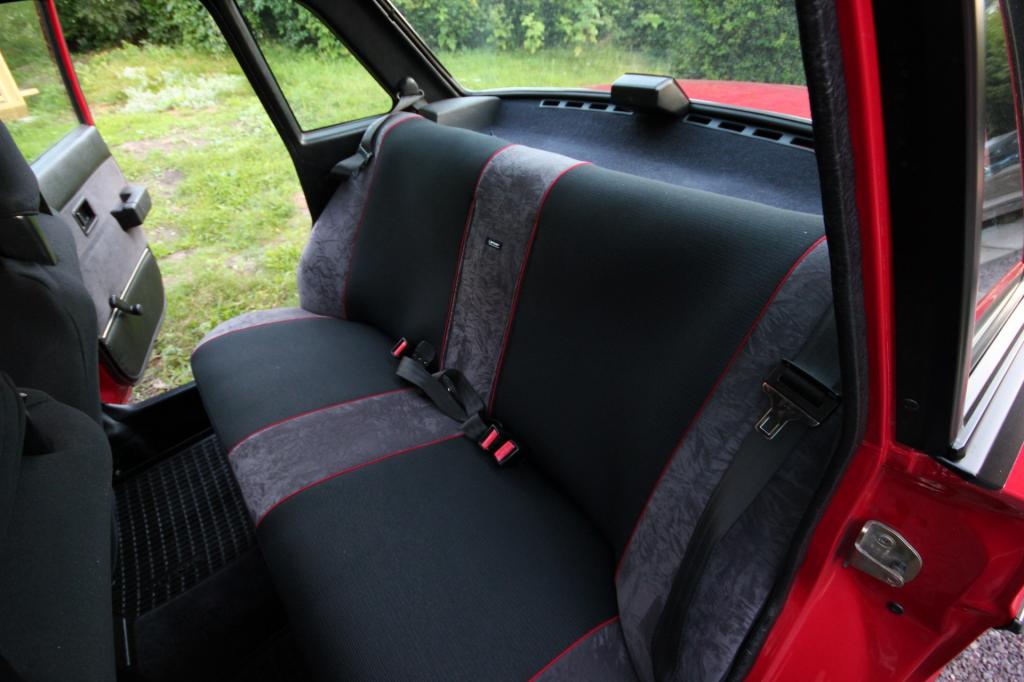

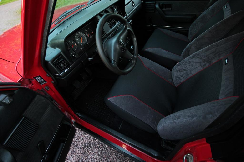

Til slutt noen bilder av ferdig renset og montert interiør.
Det er desverre noe rart her, da den ene sømmmen i baksetet ikke stemmer i overgangen mellom pute og rygg.
Jeg trodde det var noe feil med trekket siden de andre sømmene nesten stemmer, men etter å ha sett på bildene med det gammle trekket montert ser jeg at jag hadde akkurat samme feil. Må prøve å finne ut av årsaken til dette.
Dashbordet har blitt renset og skiftet tidligere. Disse jobbene ligger i Loggen min. Legger ved noen linker:
Det ble mye trivligere inni bilen nå og det står mer i stil til eksteriøret. Takk for titten. :)
