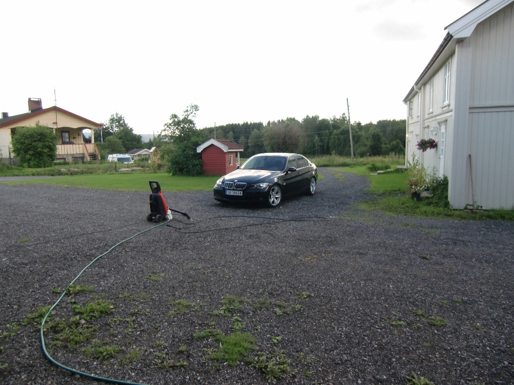

Litt vask o.l.
Jeg elsker foamcannon som jeg kjøpte!
Jeg har flere vaskebilder men ikke så spennende egentlig, felgene blødde heller ikke så mye

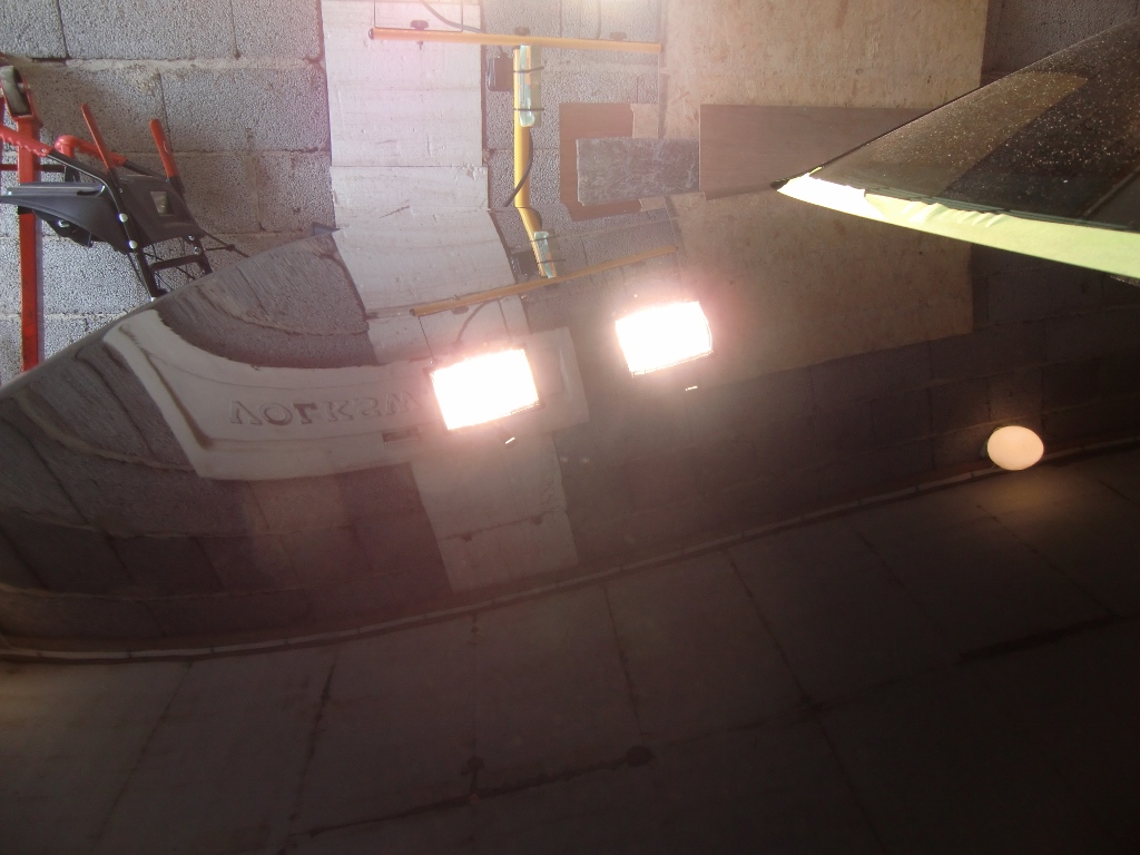

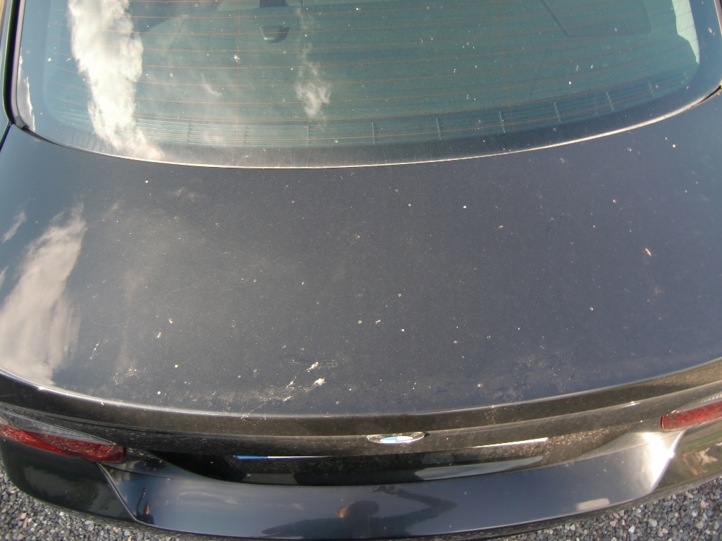

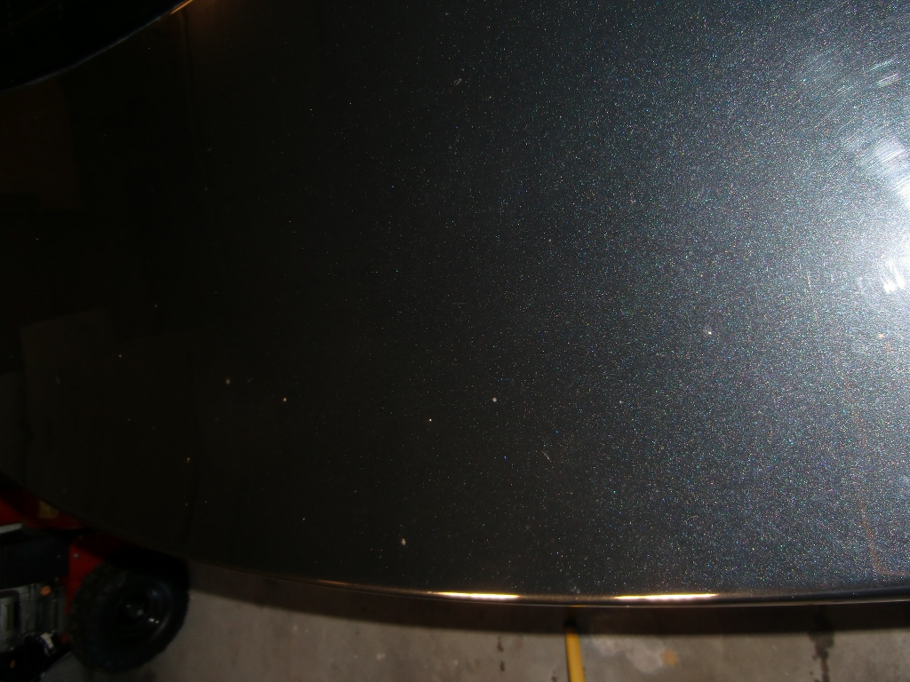

Litt ymse som satt i lakken her og der, noe kvae eller lignende så bagasjelokket ble stedet for å comboteste for første gang

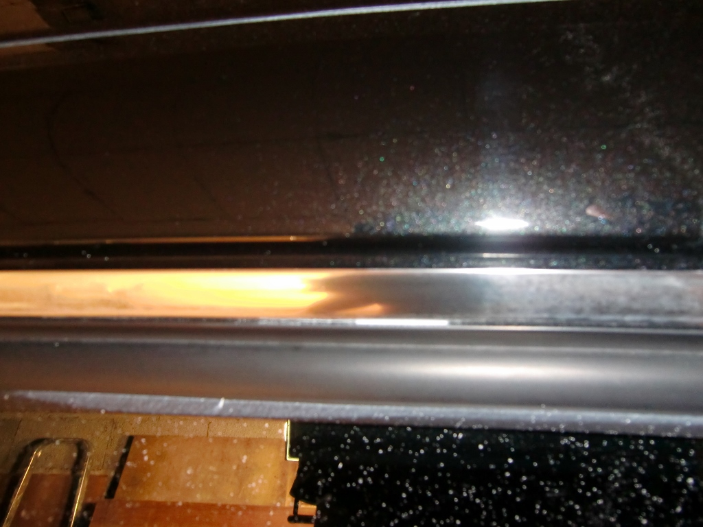

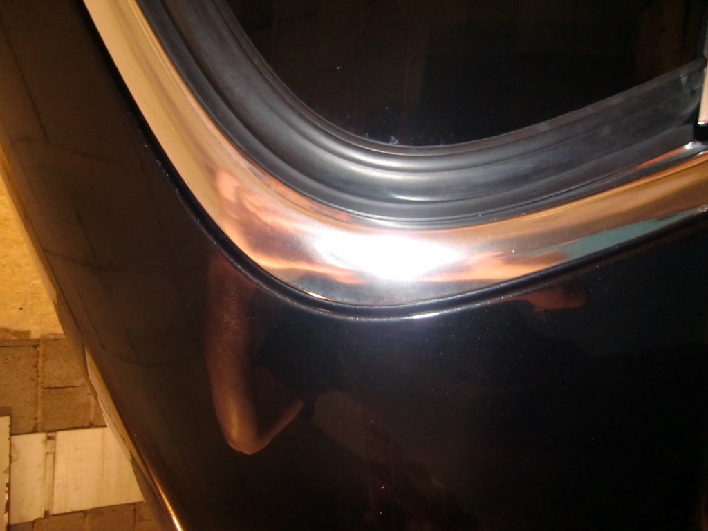

Slik så da ALLE kromlistene rundt vinduene ut:
Litt frem og tilbake med grønn uber og IP2100
Ikke godt nok så orange uber med IP2100 ble prøvd
Ikke godt nok det heller

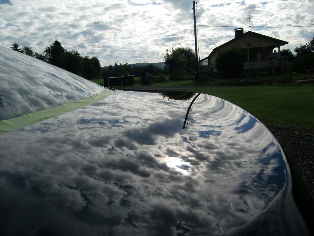

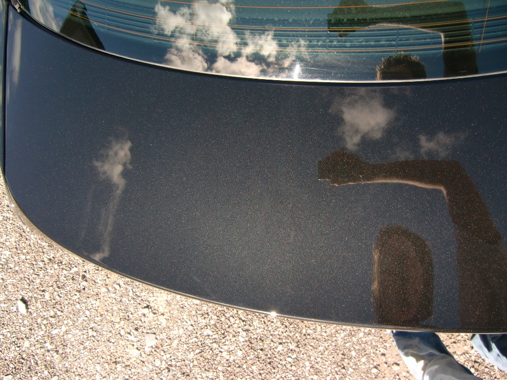

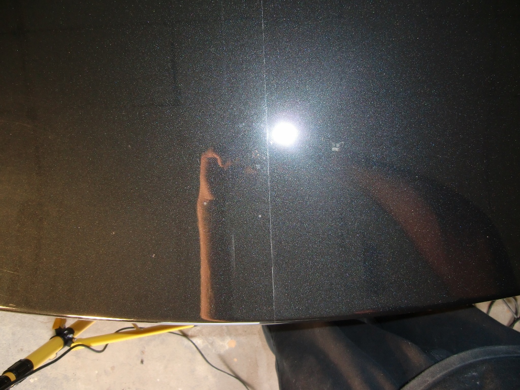

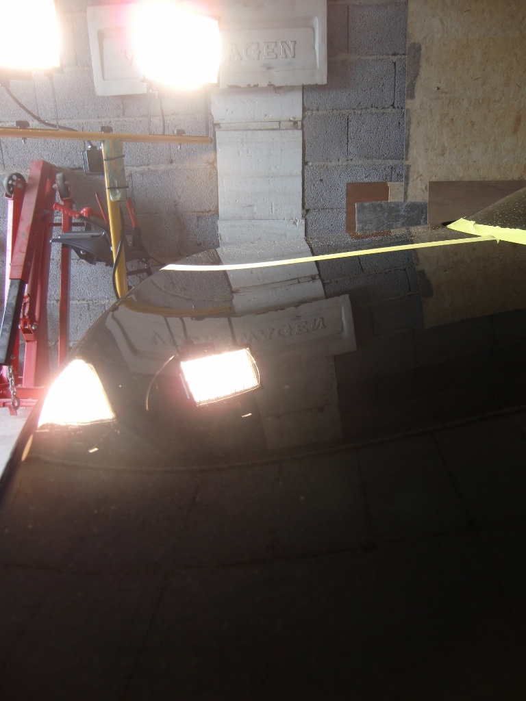

Da ble det FG500 og og orange uber på menyen:
Thats more like it!
Lokket fikk en runde til for å ta de siste ripene.

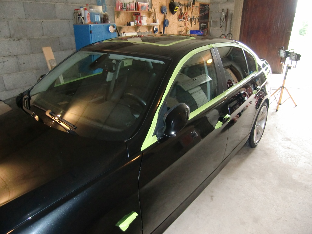

Så da stod maskering for tur:
Skiltene var limt på av forrige eier så de tok jeg ikke kjangsen på å rive av igjen.

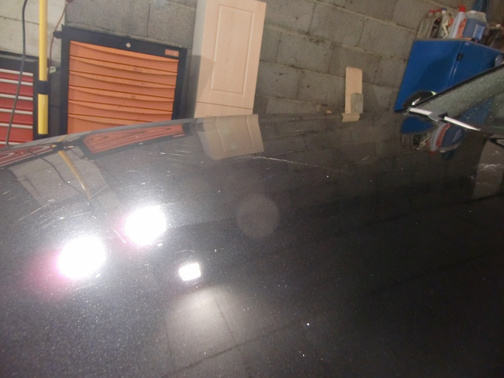

Noen førsøk på 50/50 på panseret:
Så var det en liten test med SF4000 på sort uber:

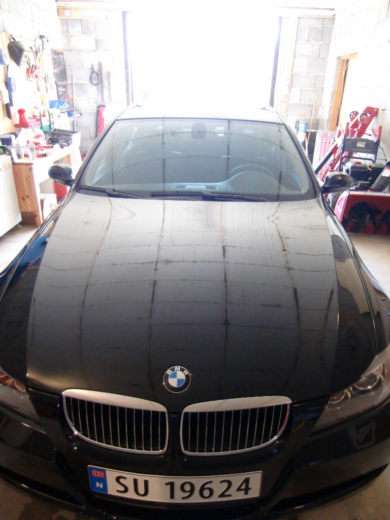

Så var det inn igjen og gjøre ferdig, samt få has på kromlistene som ikke akkurat ble penere når resten av bilen glinsa som et speil:
Min gode følgesvenn sviskeprinsen som hjalp til å tørke etter vask med surfex for å være sikker på at alt av polishstøv og oljer var borte:
Jeg skal forresten aldri kjøpe bil med blass krom, værste gnikkejobben jeg noen sinne har vært borti
Det gikk med en del timer på gnikkinga og bra ble det.
Så da var det over til gummilister, glass og HD WAX som jeg ikke har prøvd før:

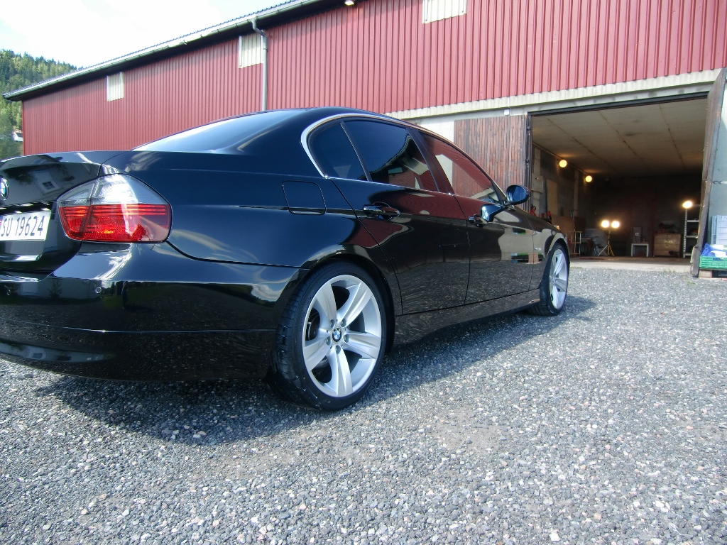

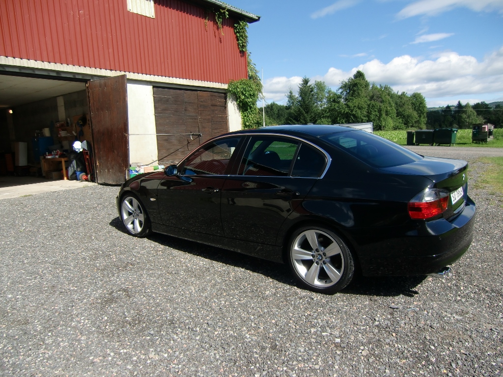

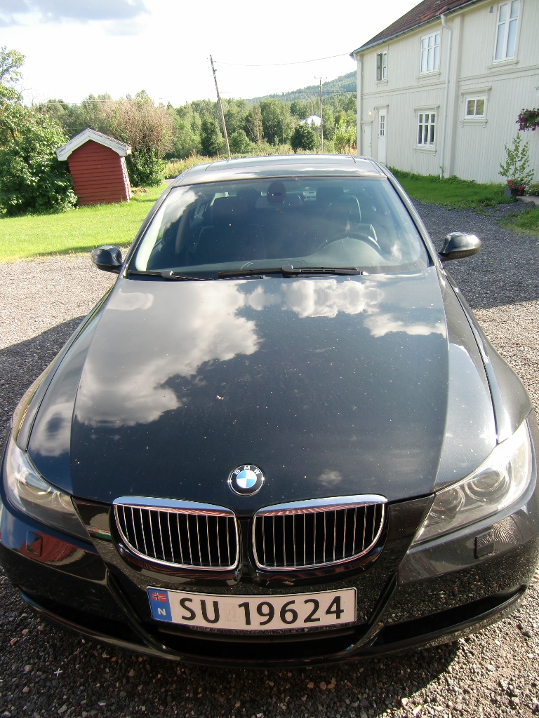

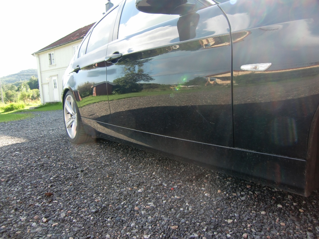

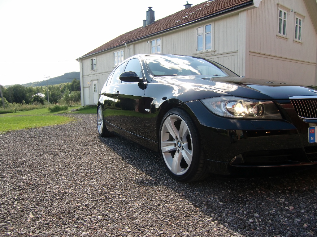

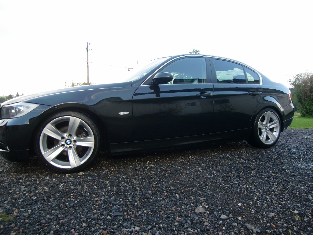

Og etter det ut i sola for siste showoff:
Var ganske mye steinsprut i fronten og på panser, men vi får lære en ting av gangen :)

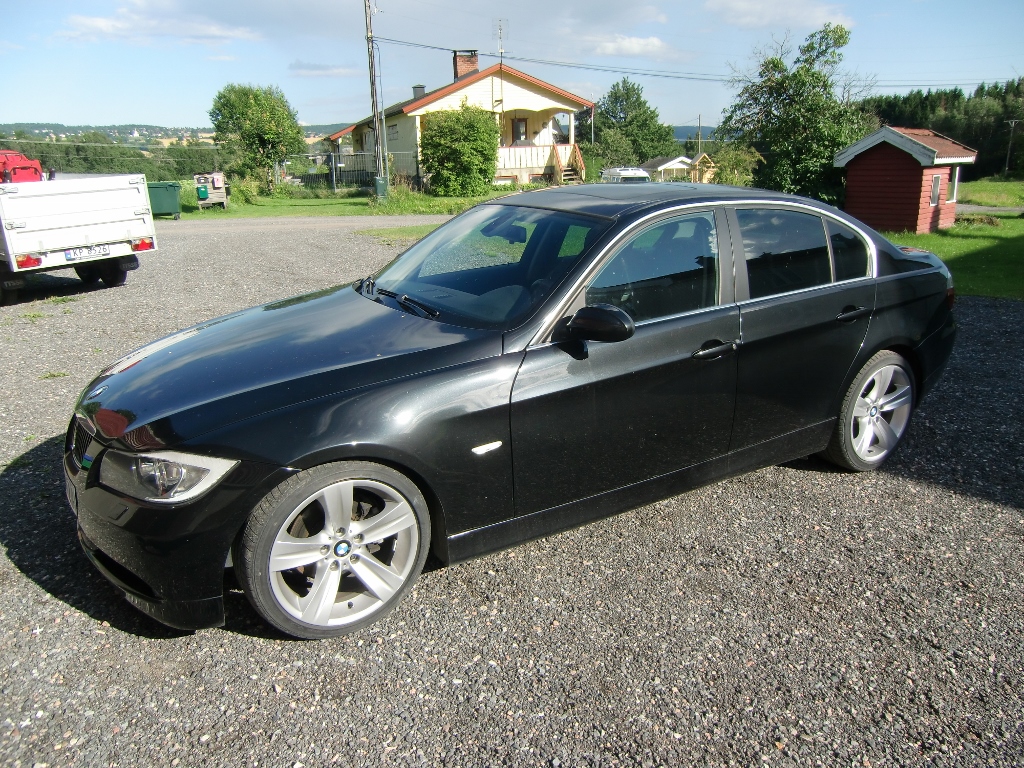

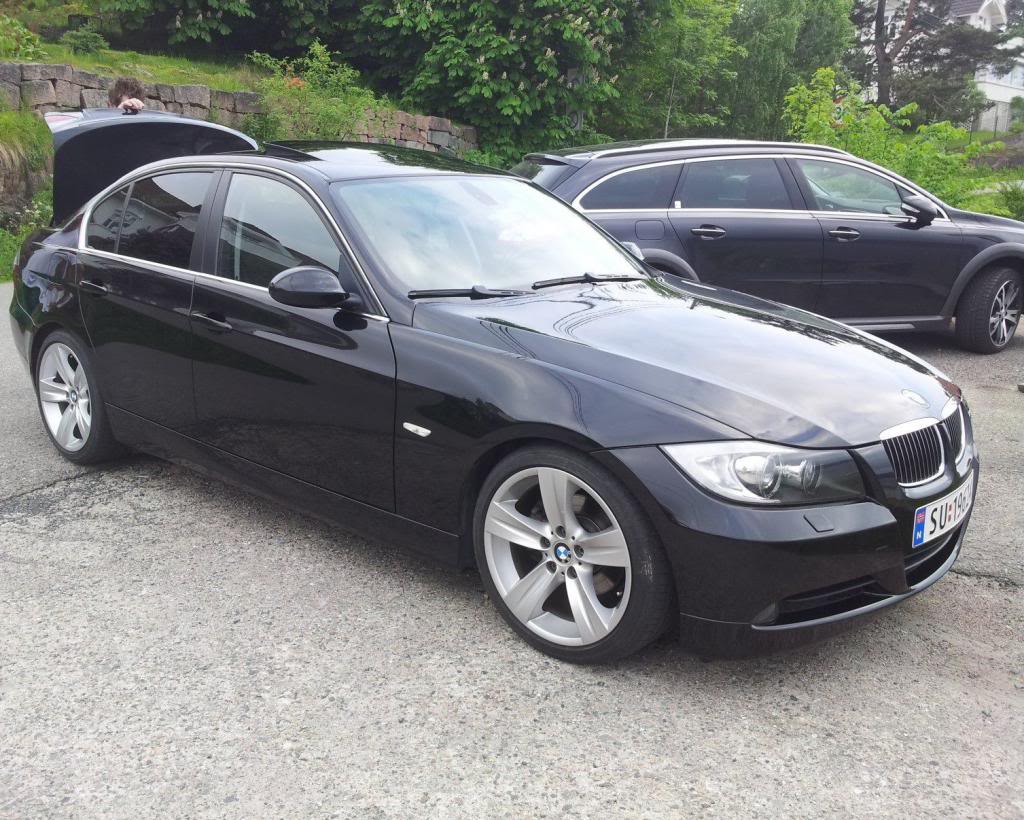

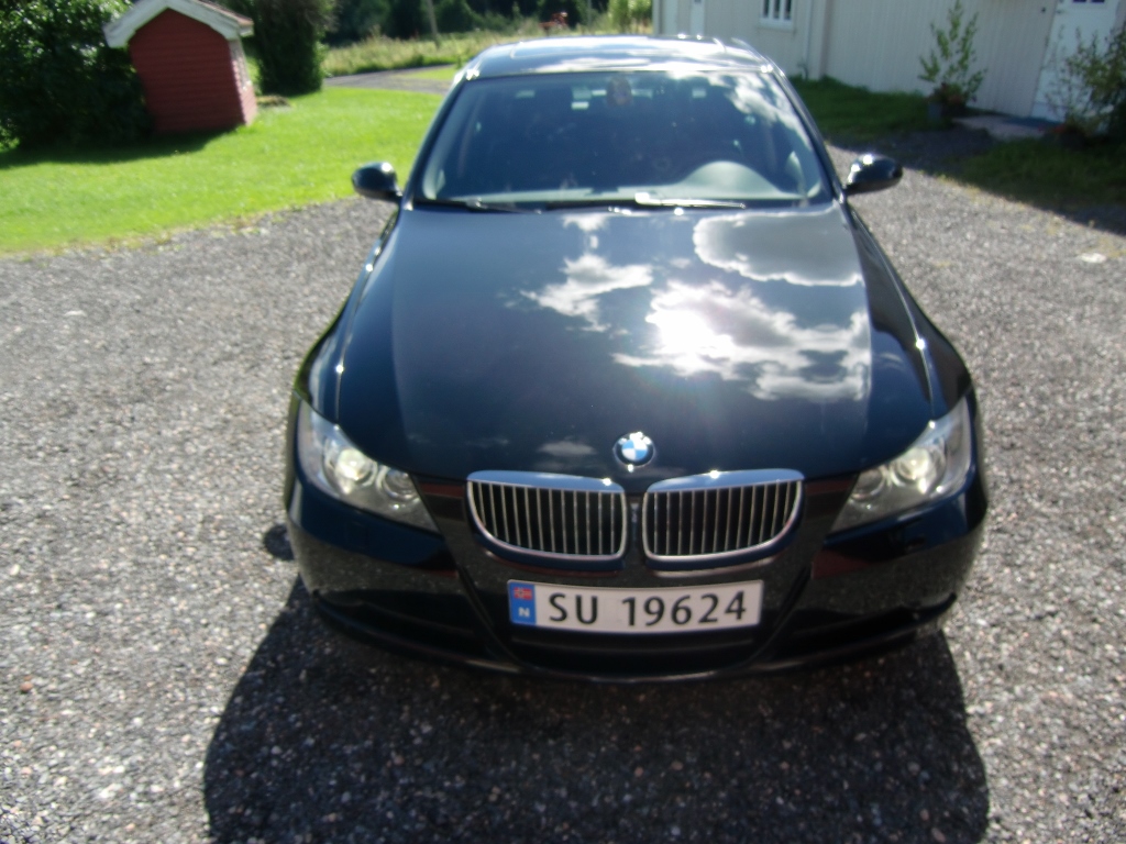

Bare for morro skyld så legger jeg med bilde av hvordan bilen så ut når jeg hentet den (nyvasket):
