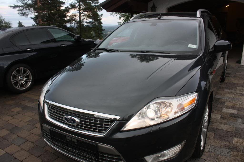

Da er det tid for min andre s&s etter helgens jobb. Jeg polerte for noen uker siden en rimelig lik Ford Mondeo som var svart. Hans frue syntes jeg gjorde en veldig god jobb og avtalte med meg om å ta hennes. Jeg sa selvfølgelig ja, da jeg synes Ford lakken var god å jobbe med. :) Eieren har vært flink å polert bilen for hånd de siste årene, men det er tidligere eier som har vært veldig mye i bilvasken hos den lokale bensinstasjonen :angry:

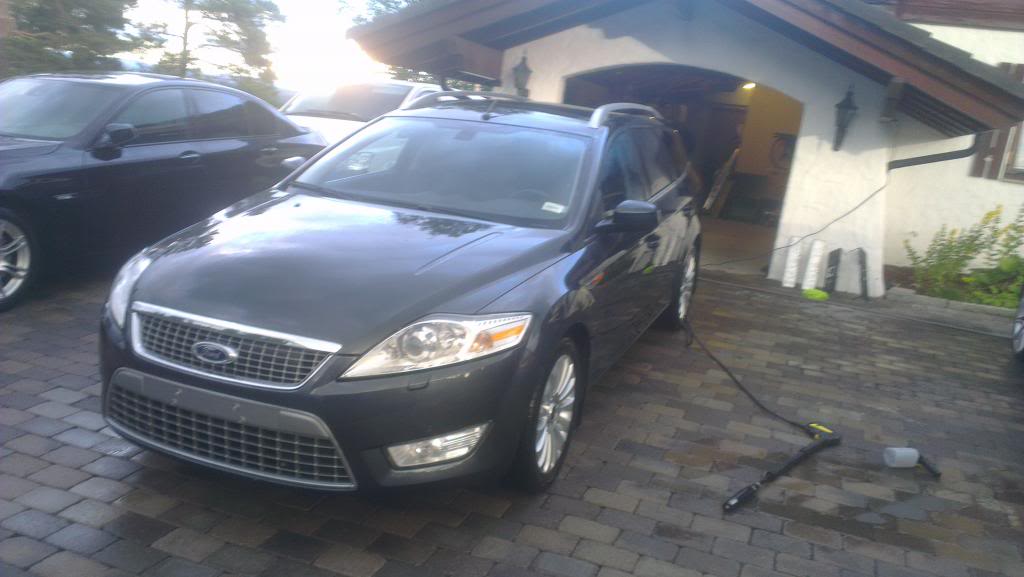

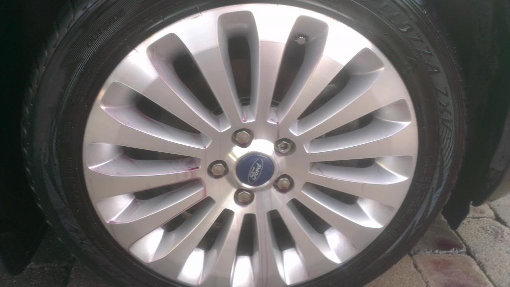

Jeg la prickbort på hele bilen som fikk ligge i 7-10 min, samtidig fikk felgene P21s. Jeg spylte av og la Iron-x under vinduene. :D
Etter dette ble vaskebøtta fylt med CG Glosswerkz og bilen ble vasket for hånd. Vannet lå rimelig flatt, null beskyttelse igjen :)

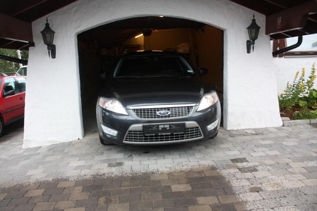

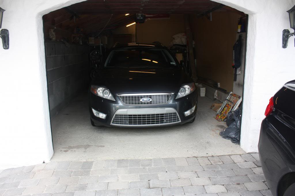

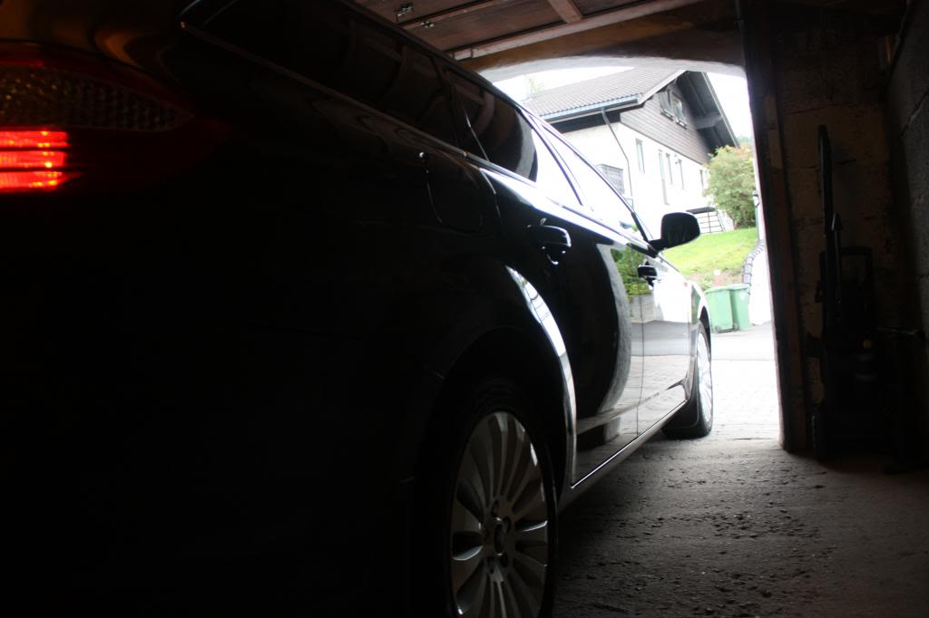

Bilen ble så kjørt inn :)

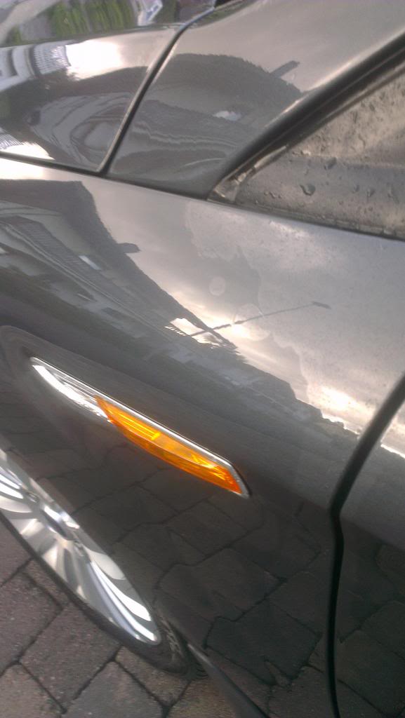

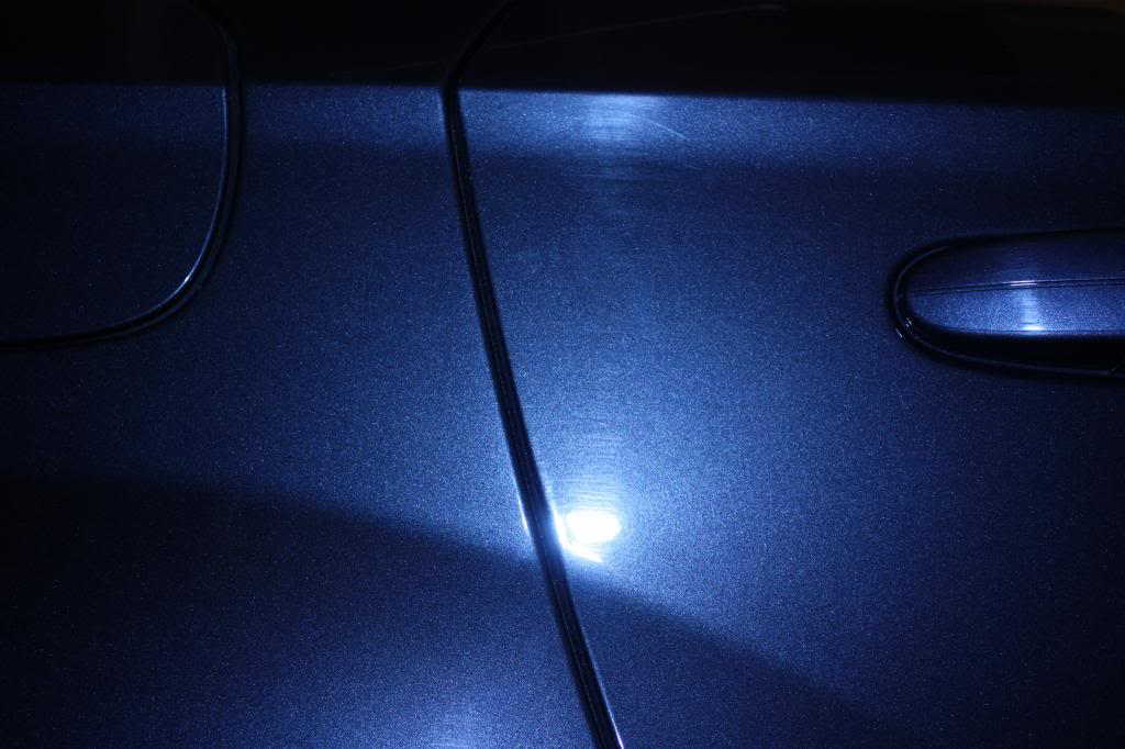

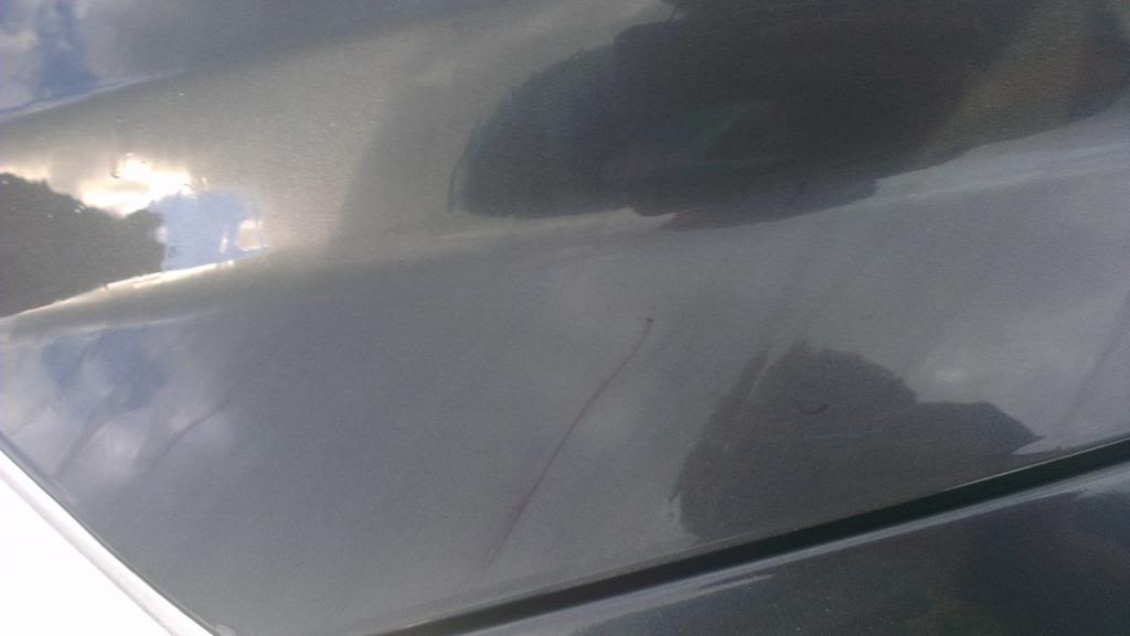

Planen for denne bilen var som for den forrige Mondeo'n, nemlig en 1 stegs jobb. Noen inspeksjonsbilder :)

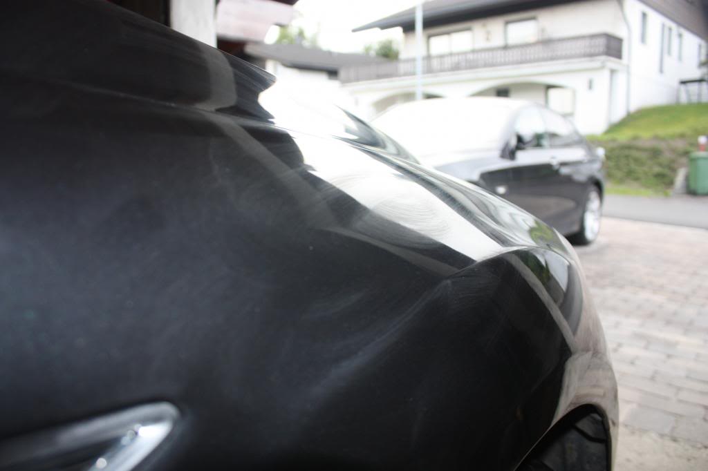

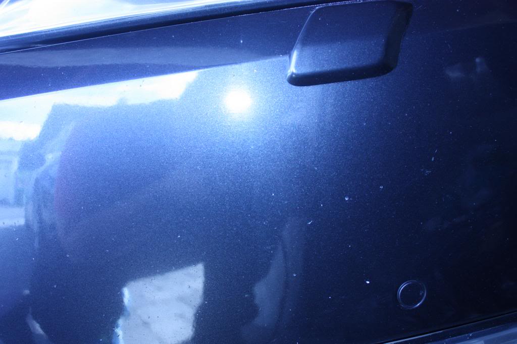

Lakken viste meg mye swirls og nok av RDS. Før denne anledningen hadde jeg gått til innkjøp av Flex DA. Planen var å se hvor mye forskjell det var på Kestrel maskinen og Flex. Lilla scholl pad sammen med S17+ ble funnet fram. :) Jeg brukte Flex'n på alt utentatt av tak, frontfanger og bakfanger. På disse ble min trofaste Kestrel maskin brukt :) Jeg kjørte som regel 4-6 pass på alle paneler. Spredde ut på 1, kjørte opp på 5-6 i 4-5 pass med mye press, ned på 3-4 med lite press. Dette ga et hologram fri og blank lakk :wub:

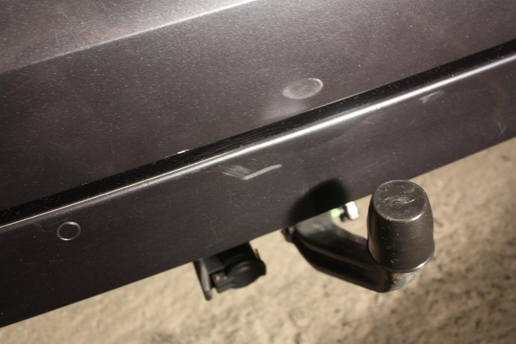

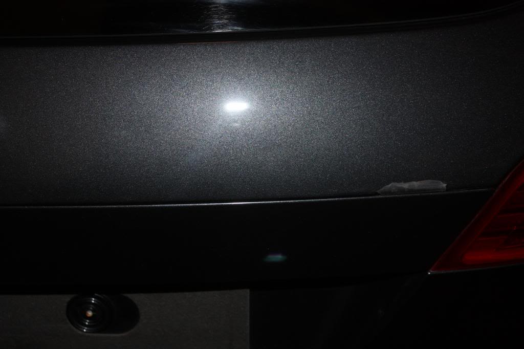

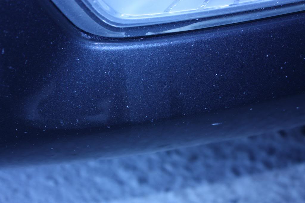

Tok innsiden av fangeren hvor bagasjeluka går over. :)
Før:
Mye dype riper her, så turte ikke mer enn dette:
Før:
Etter:

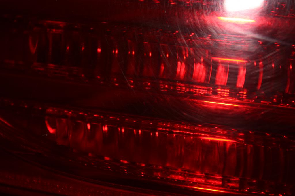

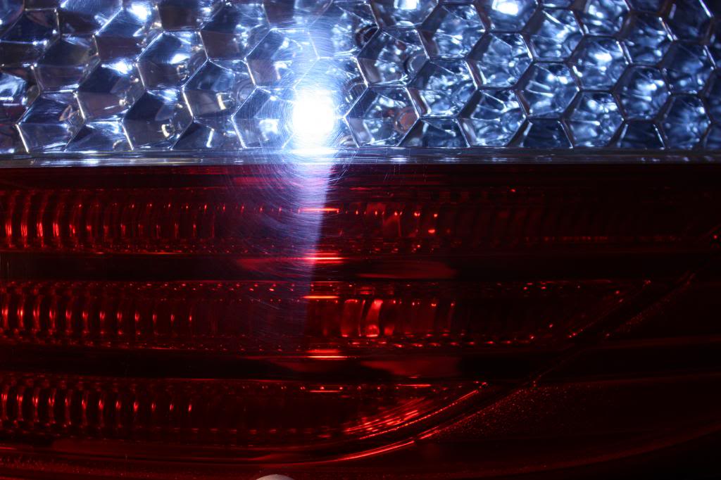

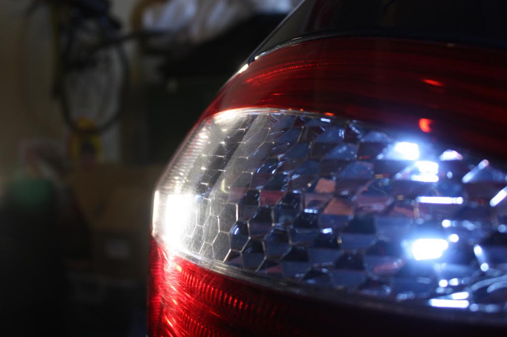

Noen 50/50 bilder på baklykta :)
Jeg kjører videre på bilen :)

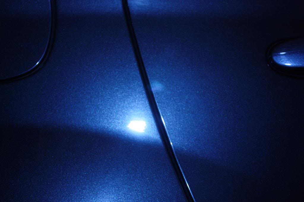

Ikke korrigert:
Korrigert:

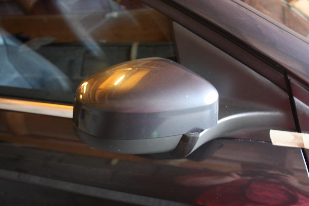

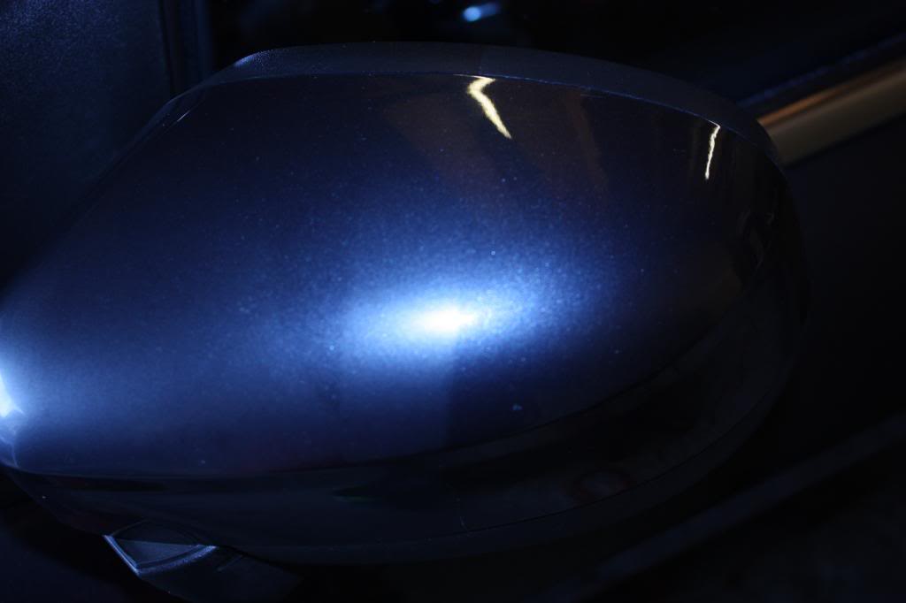

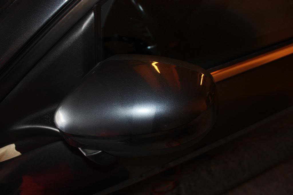

Jeg kjører videre. Speilene var veldig matt. Noen 50/50 bilder på speilene :)

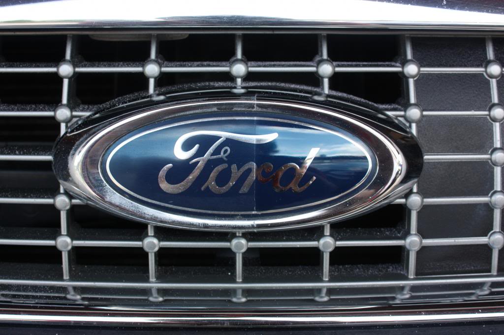

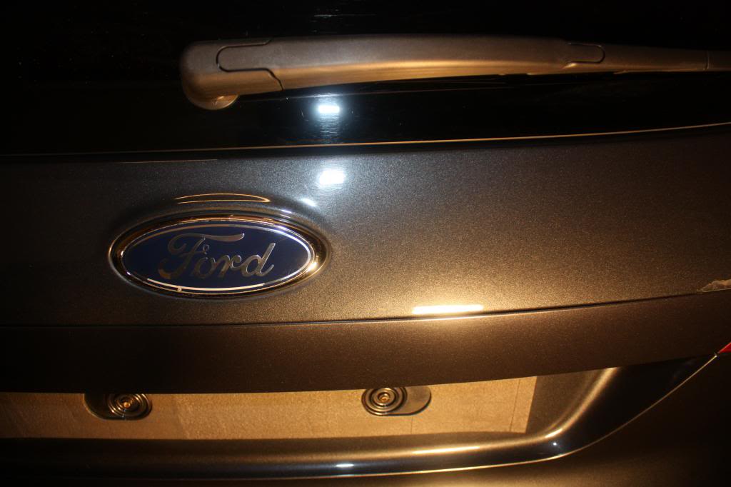

La opp til noen 50/50 bilder på emblemt foran og på fangeren :)
Emblem:
Fanger:

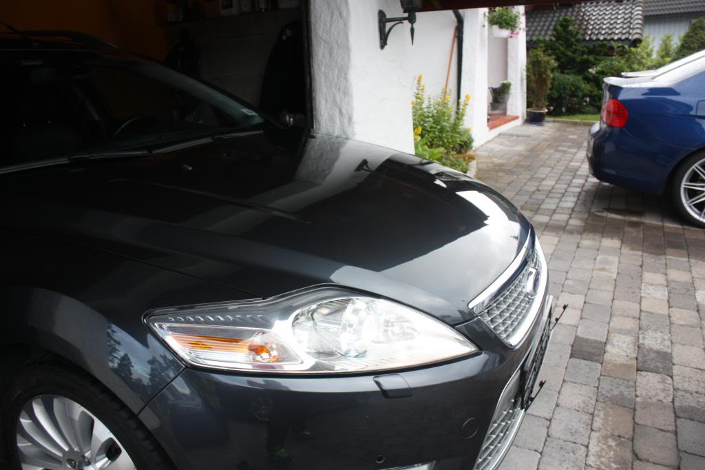

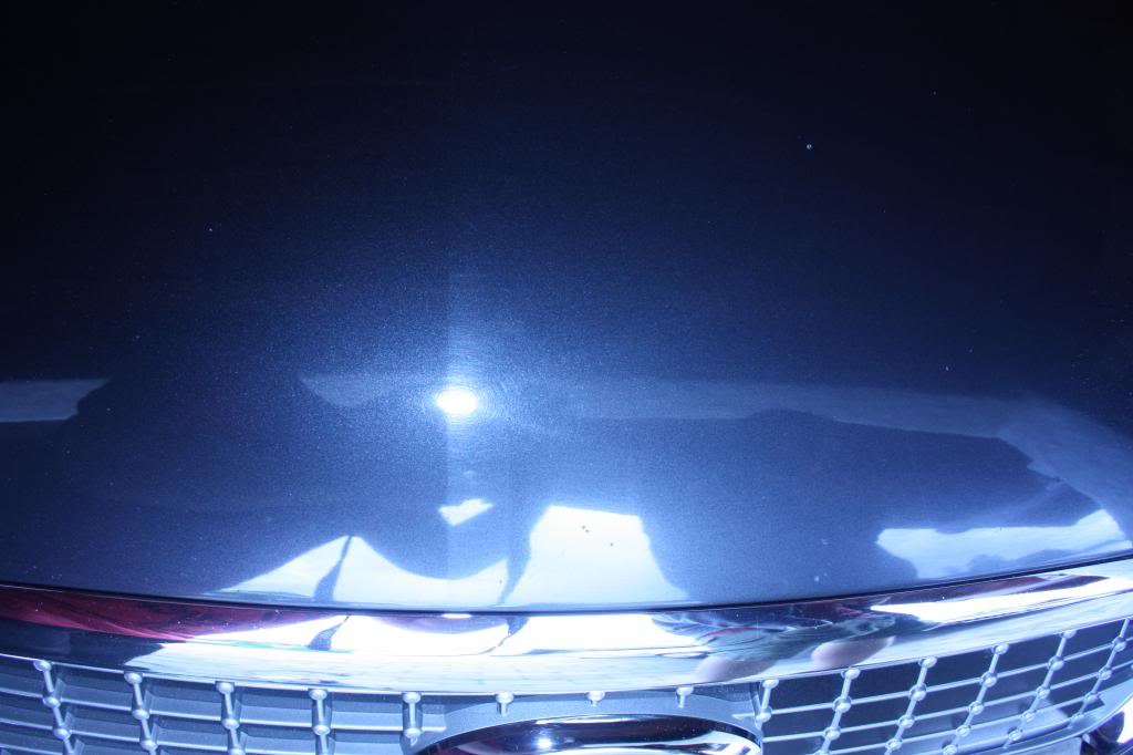

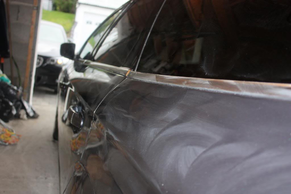

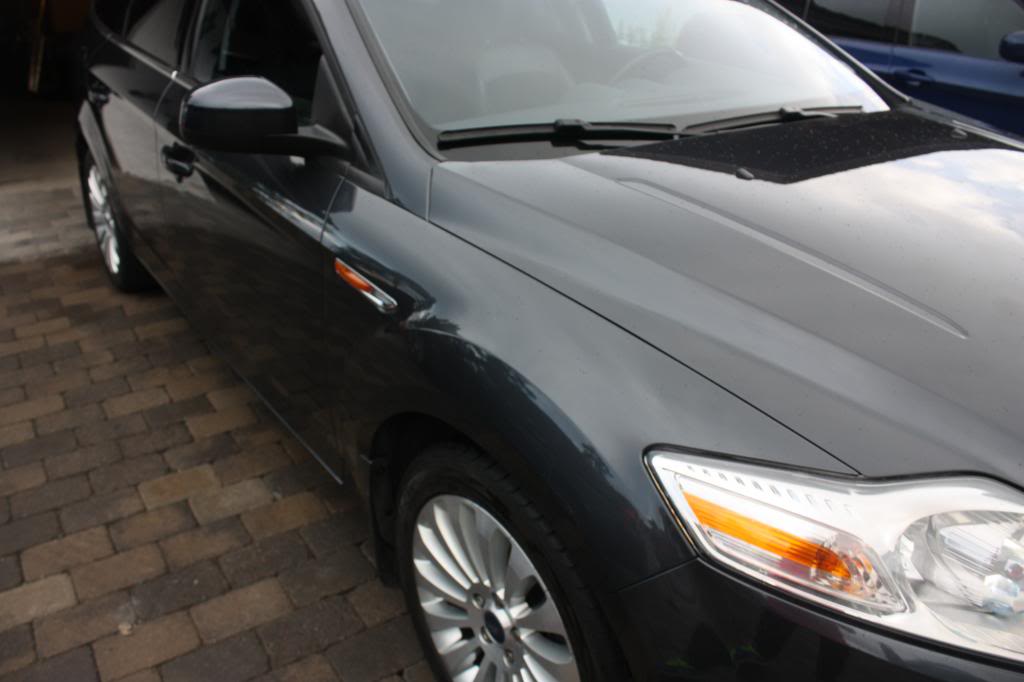

La også merke til at det var veldig mye swirls på panseret og noen få RDS. Teipet opp og polerte halve panseret. :)

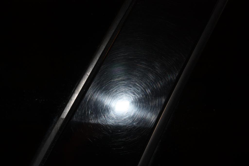

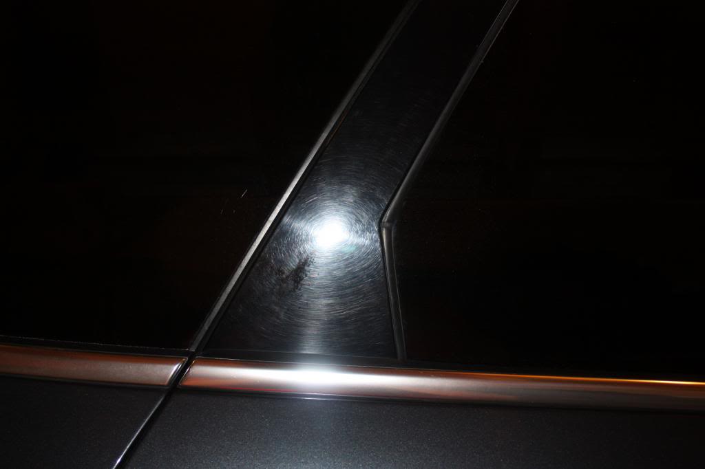

Pianolakken på B og C stolpene ble kjørt med samme kombo som resten av bilen. :)

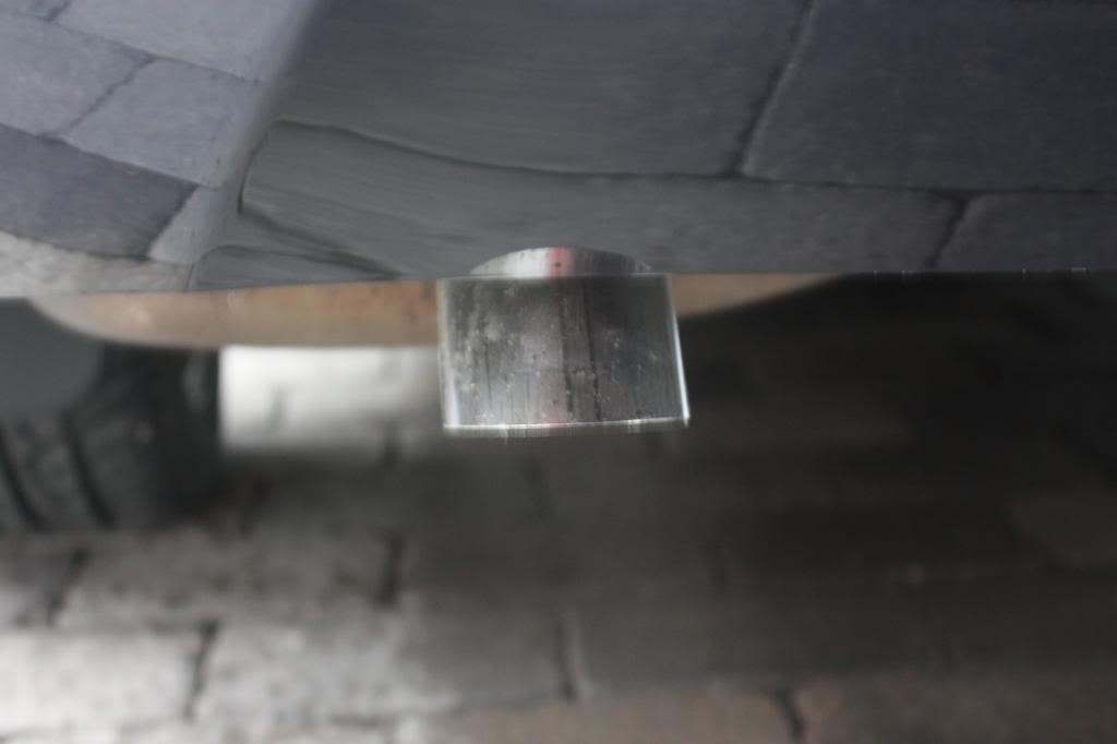

Eksosen fikk også tlc med mye gnikking med autosol :)

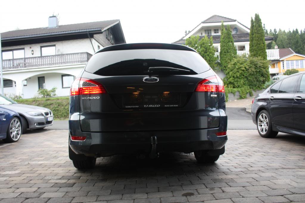

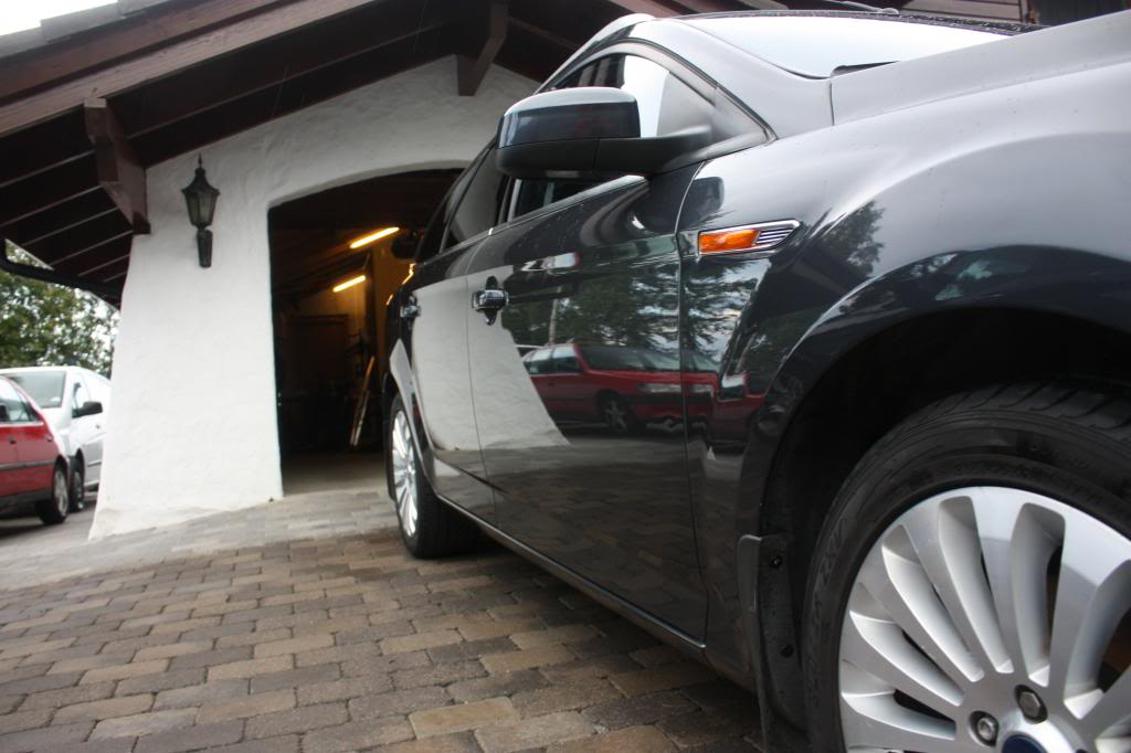

Bilen ble så kjørt ut og spylt av for å få vekk støvet etter poleringen og tørket for så å få voks :D

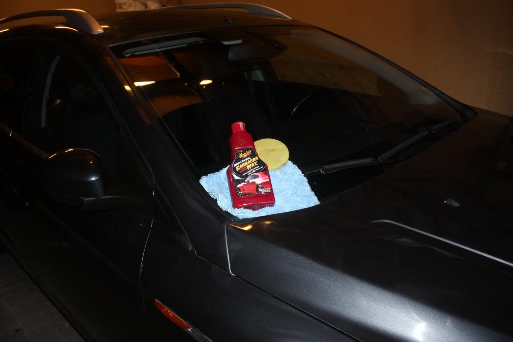

Valget falt på MG sin deep crystal carnuba wax. :)
Voksen ligger å hazer :D
Voksen fikk ligge i 20-30 min før jeg buffet den av. Voksen ble lagt på hele bilen og i alle åpninger :) Bilen ble kjørt ut for å få noen ferdigbilder ;)
Det er bare å komme med tips og selvfølgelig ros/ris :D
