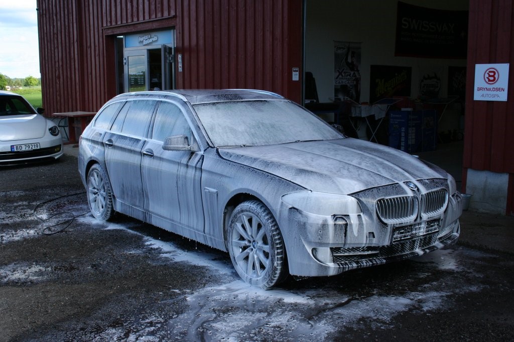

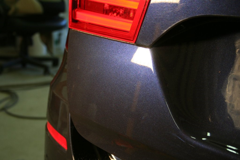

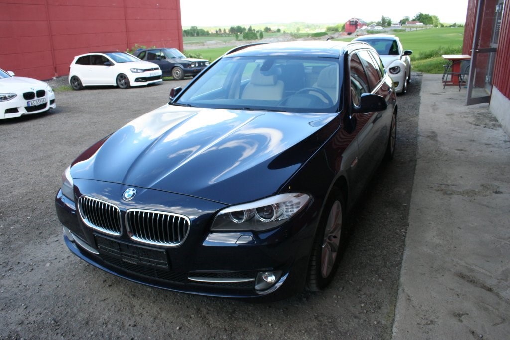

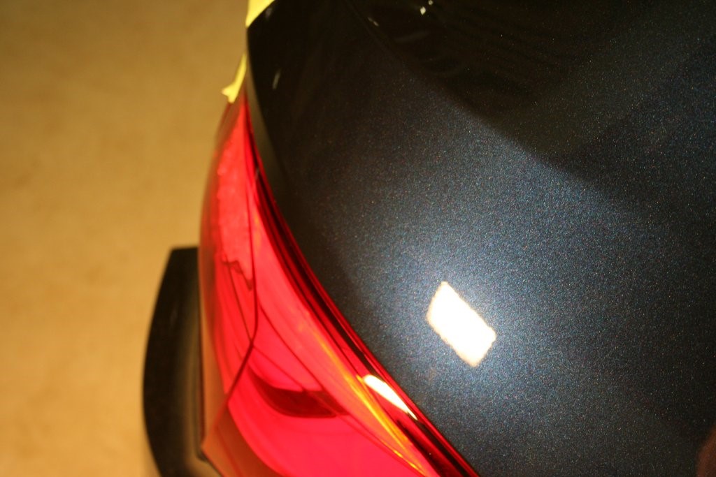

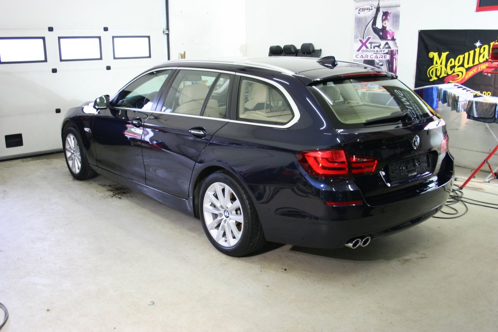

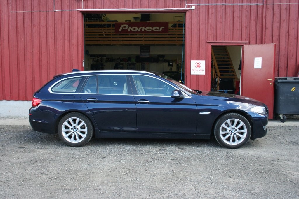

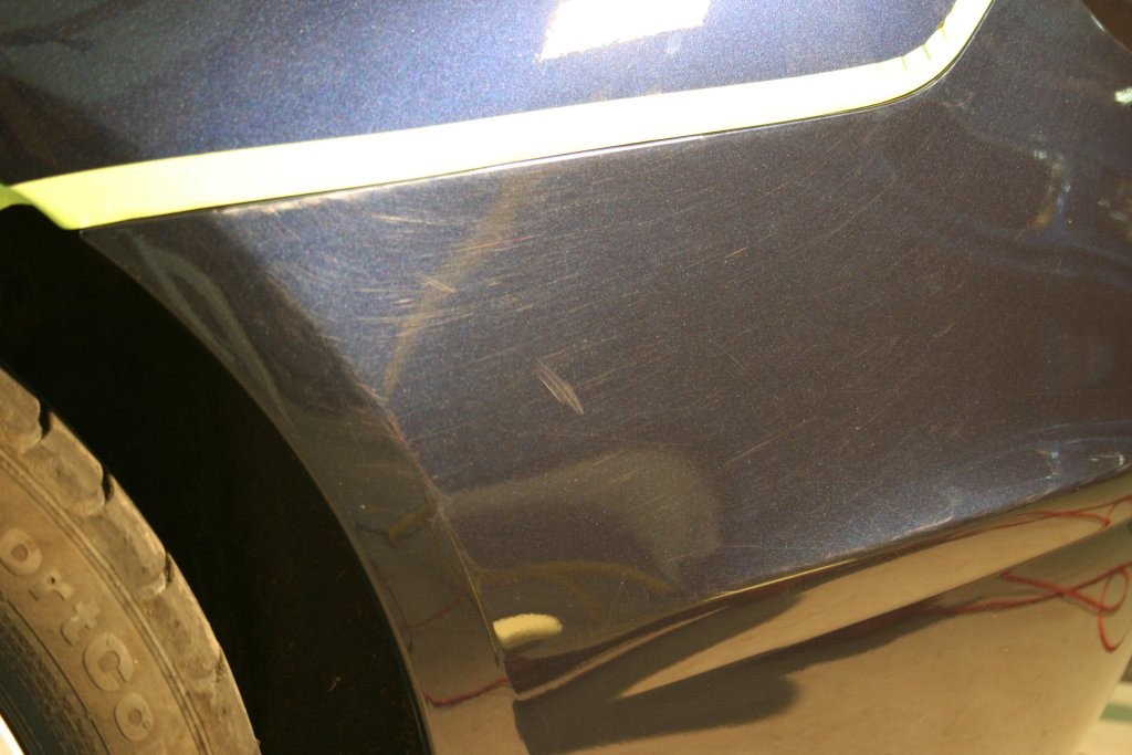

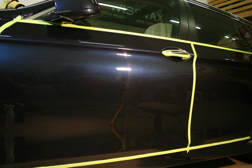

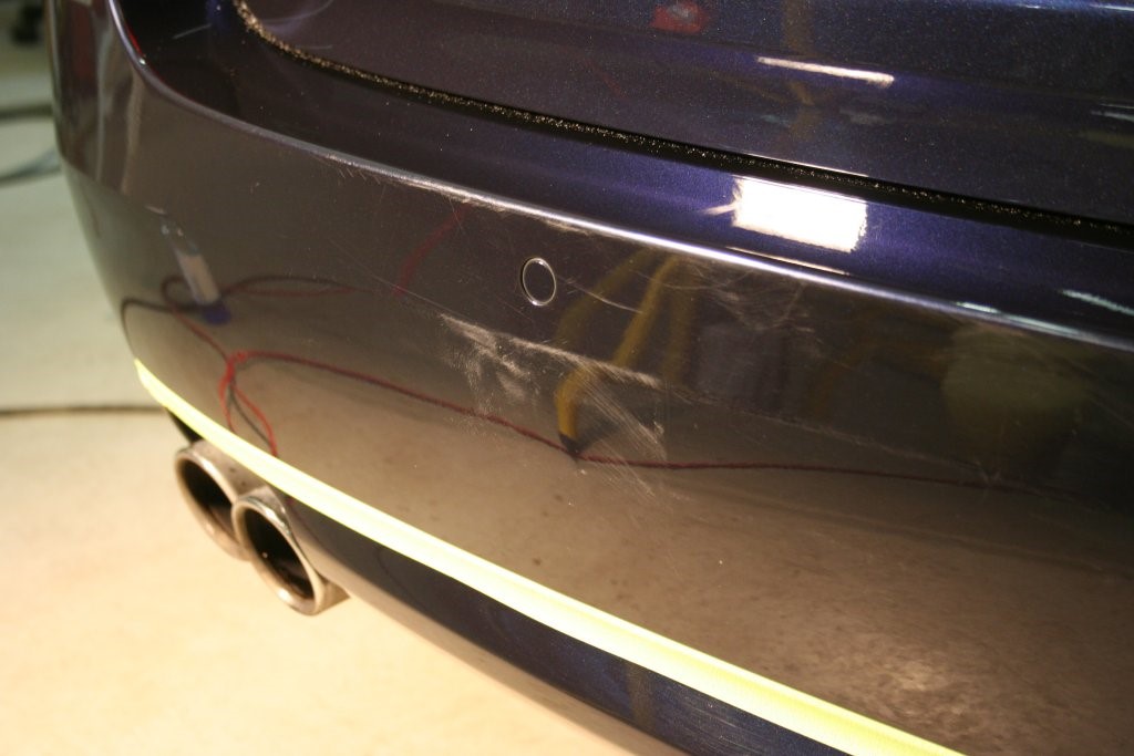

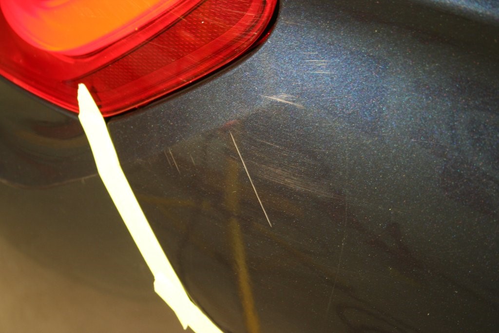

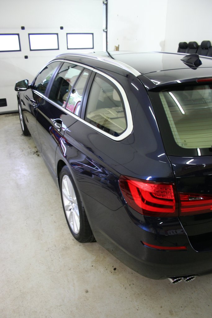

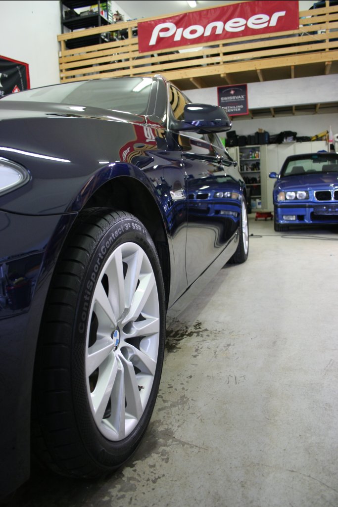

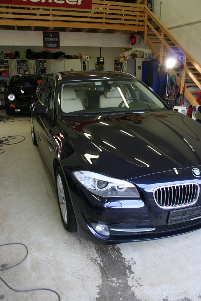

På tide med en ny S&S :) Eieren hadde nylig kjøpt denne nydelige 2011 BMW 525D xDrive og ønsket å gi den et lite løft. En skikkelig snadder-bil i Imperial blue kombinert med lyst skinninteriører. Virkelig en bil etter min smak :)

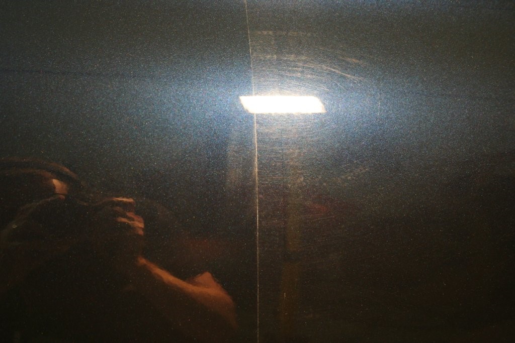

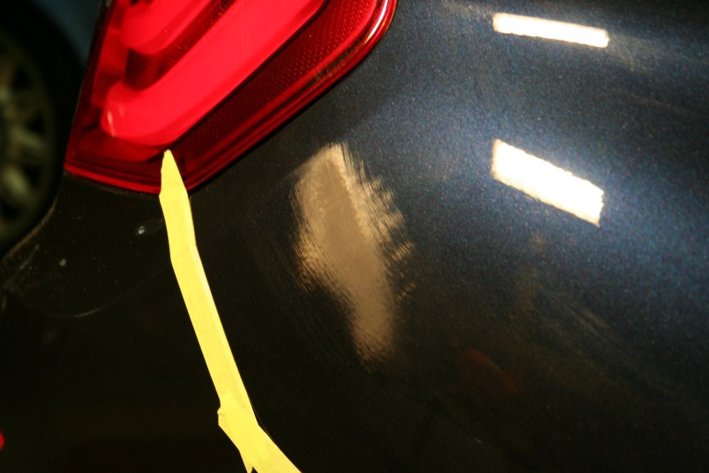

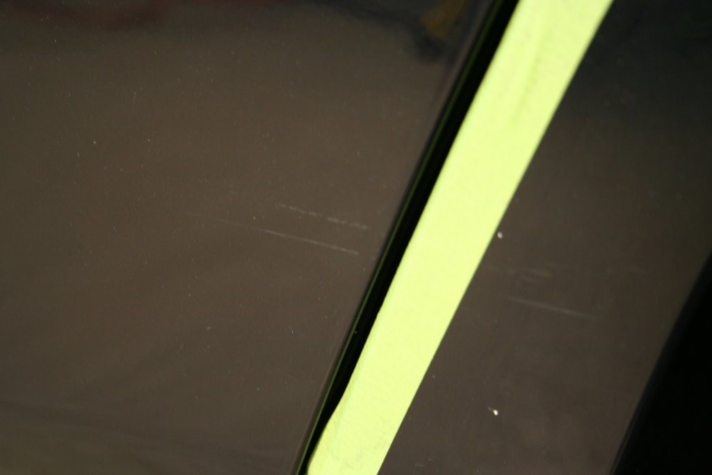

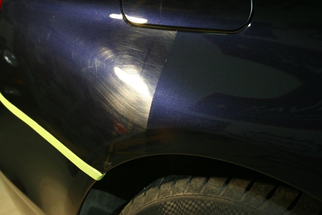

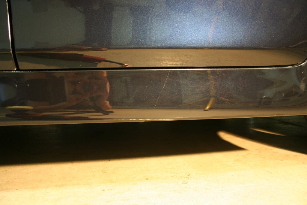

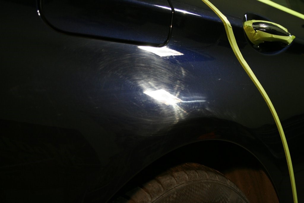

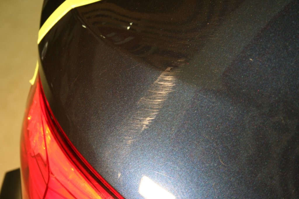

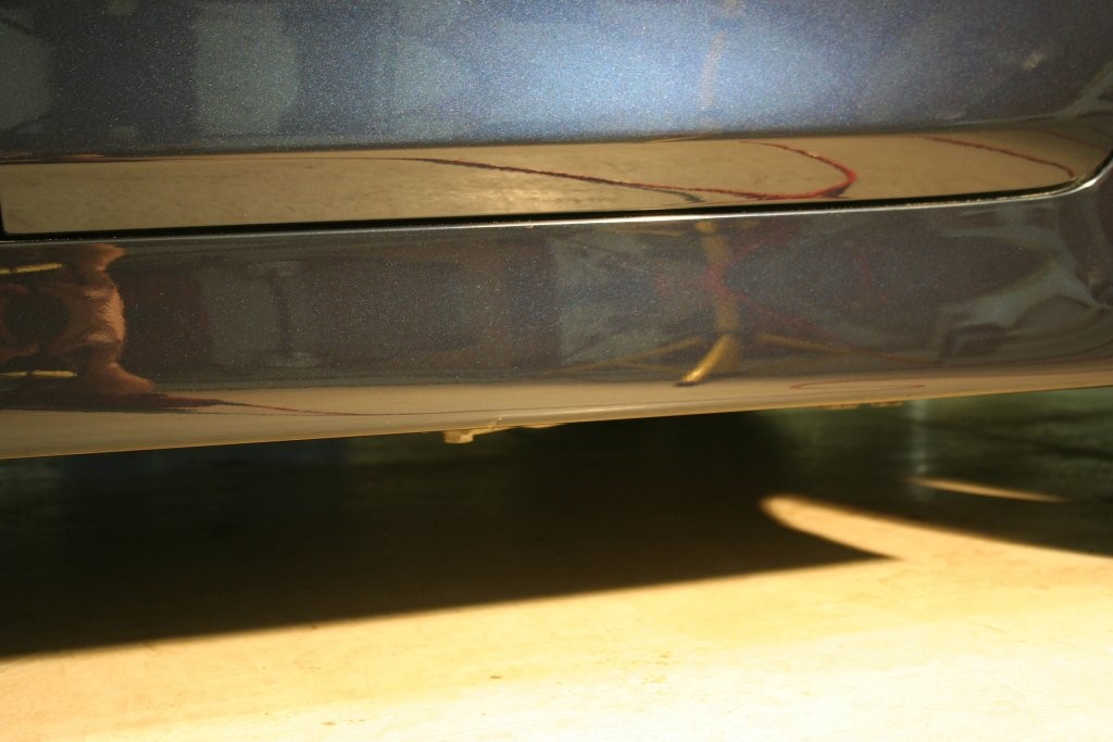

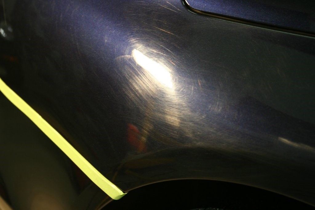

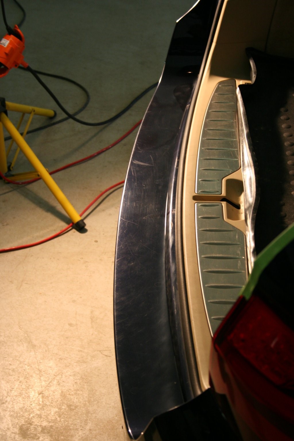

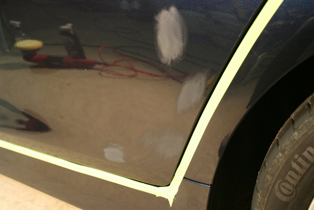

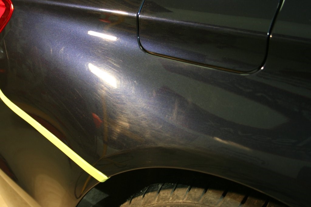

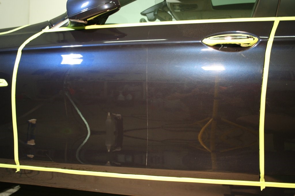

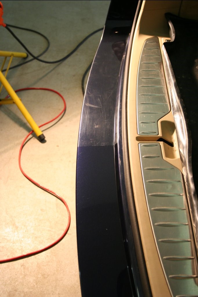

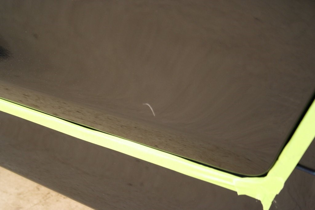

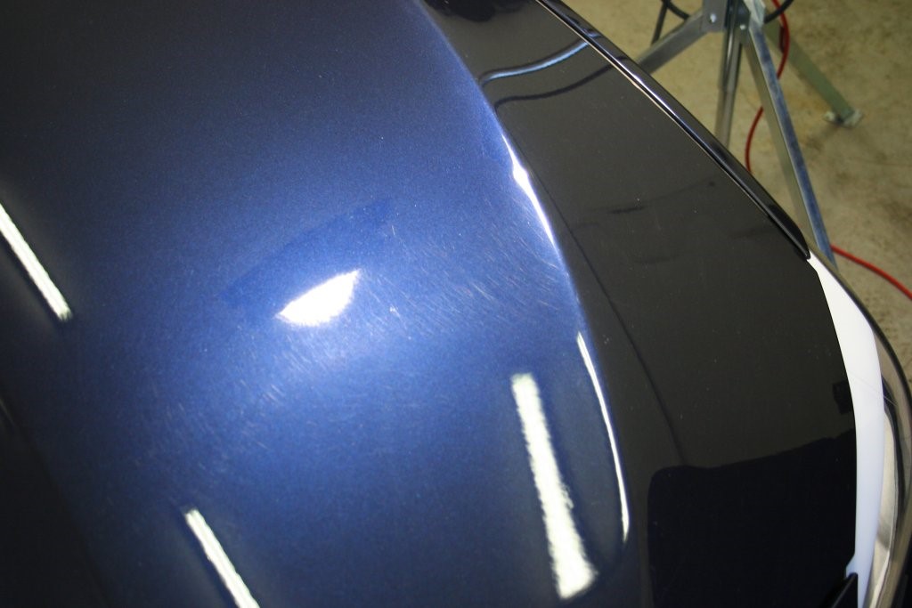

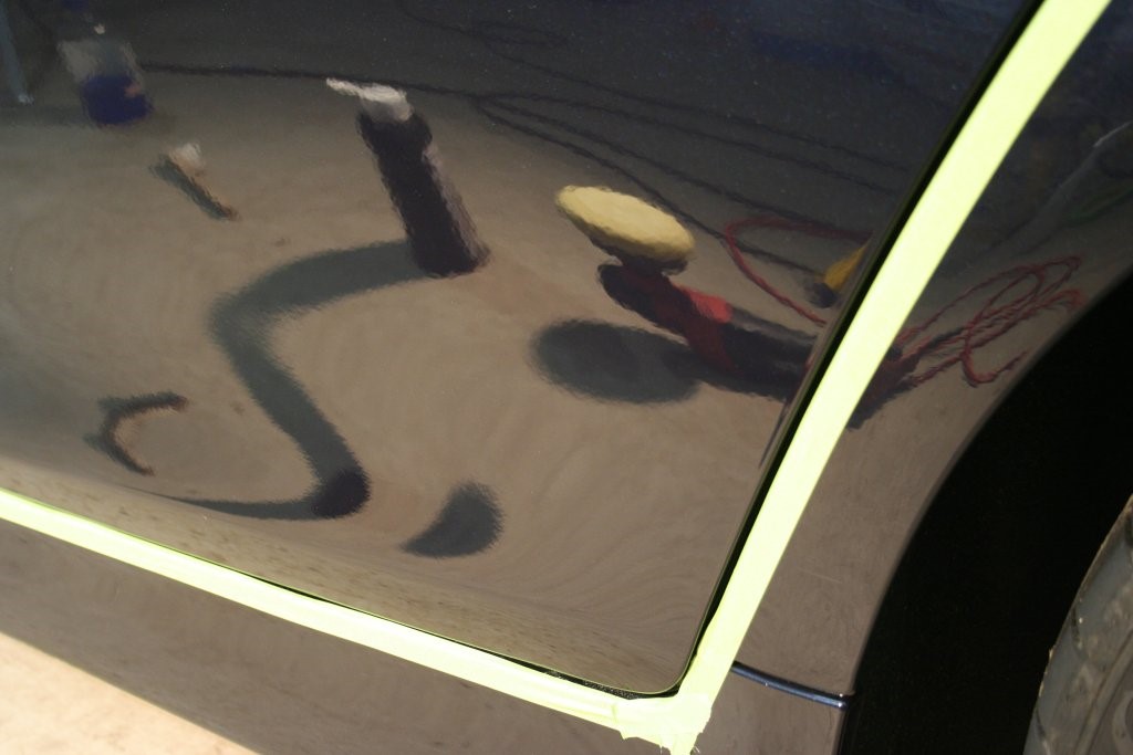

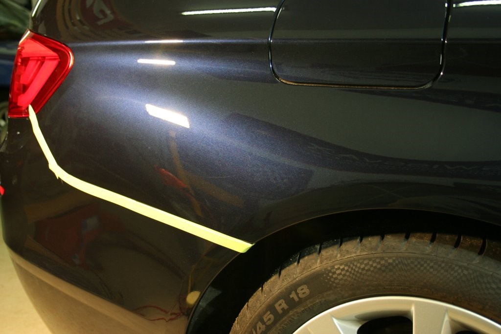

Jobben bestod av korrigering av lakk, litt fylling av lakk på noen skrammer på kanten av førerdør, en ripe på kanalen og en runde på felgene. Til sammen gikk det 22 timer på denne. Til tross for ganske få km på telleren var det litt å ta tak i.

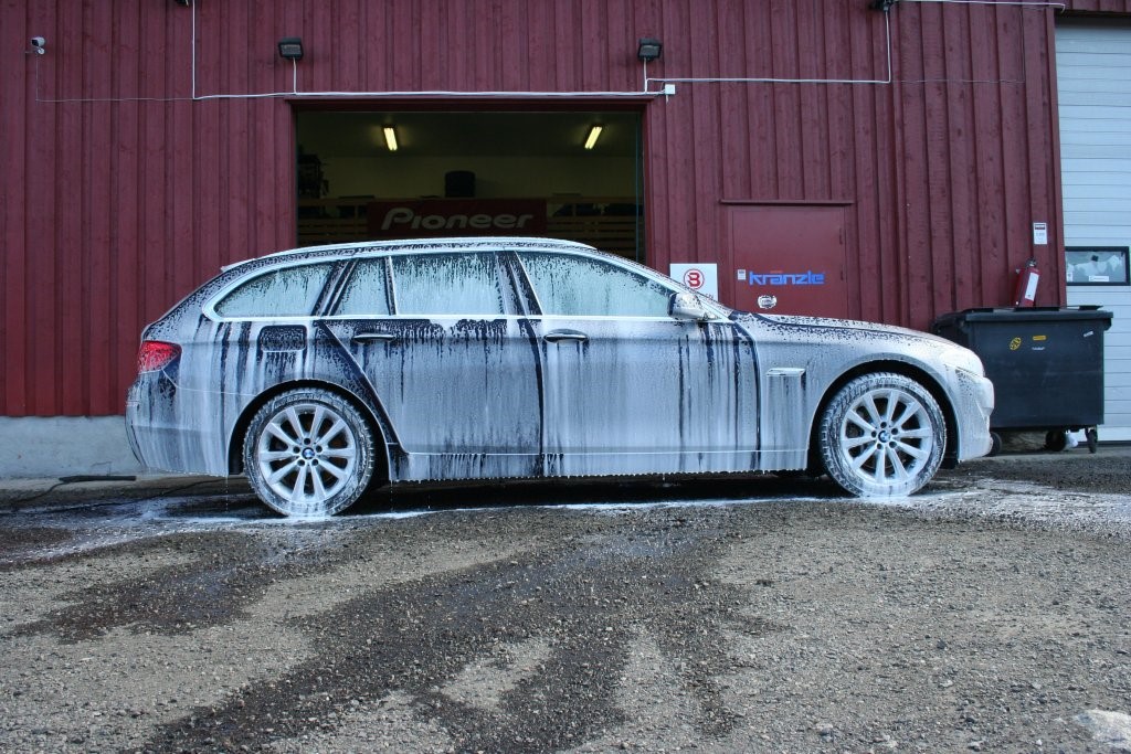

Vask:
- Prickbort
- IronX
- Autofoam
- Surfex HD
- Swissvax Car Bath
- Swissvax Clay
- ONR

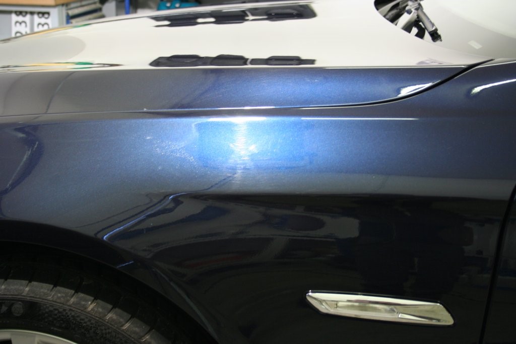

Lakk:
- Flex roterende + Scholl S3 + Sholl gul pad
- Våtslipepapir 2000
- Krauss DA + Swissvax Cleaner Fluid Regular + Scholl orange pad

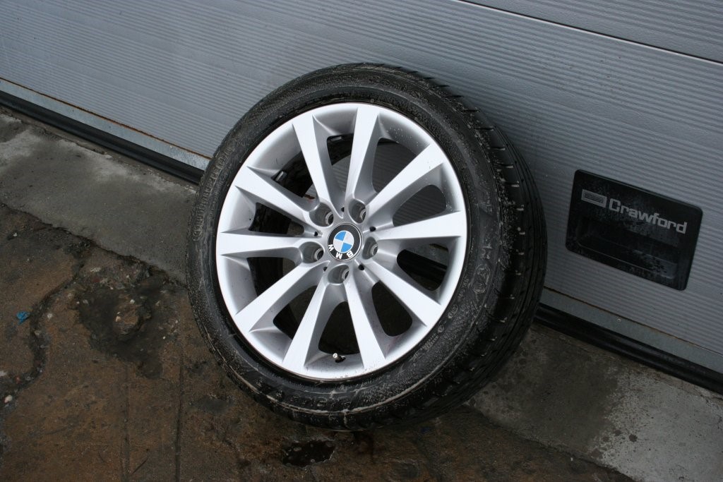

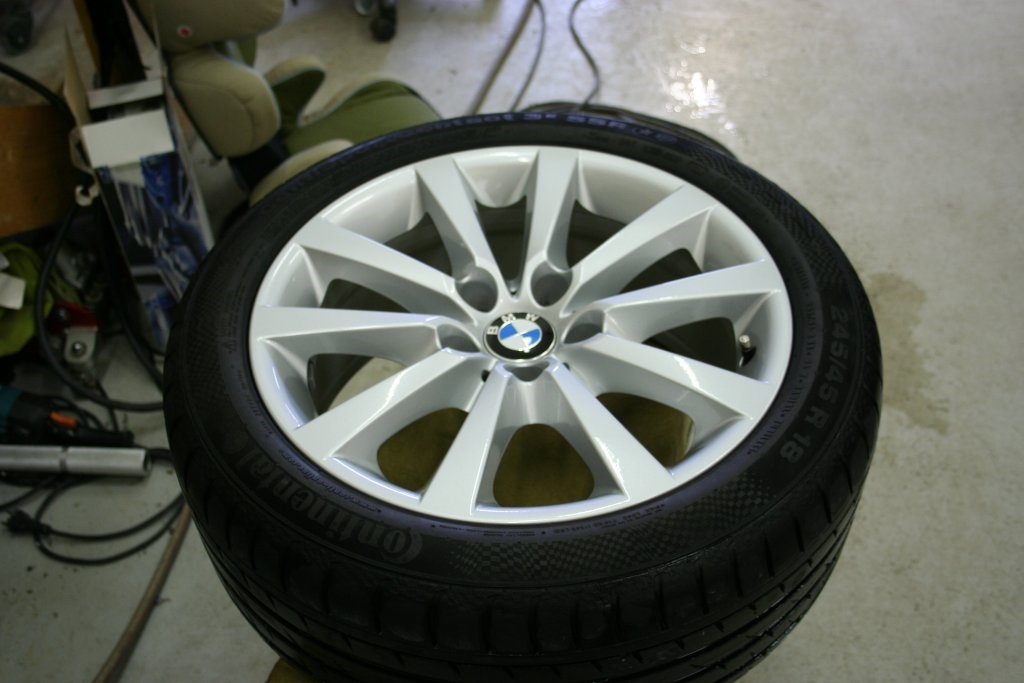

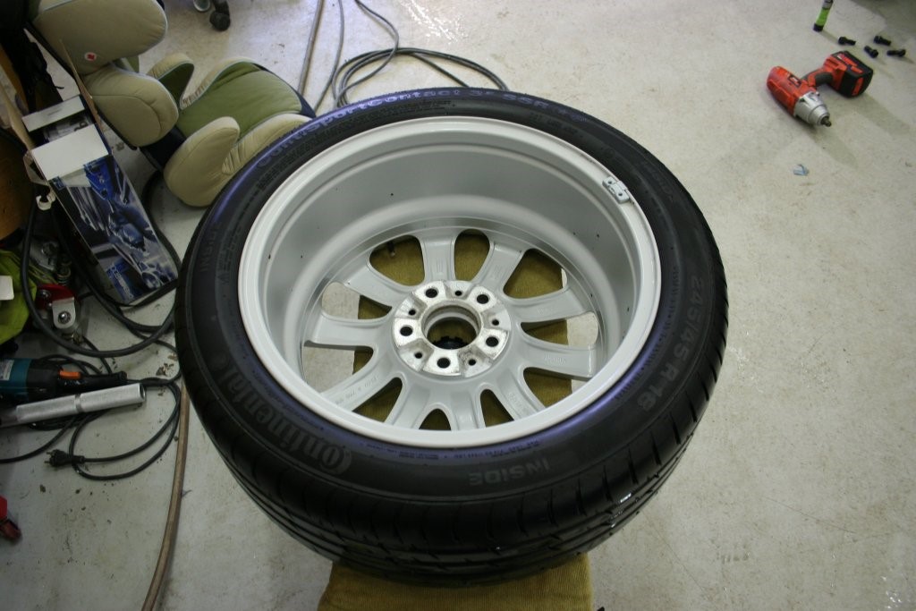

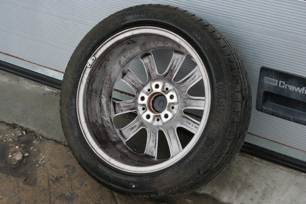

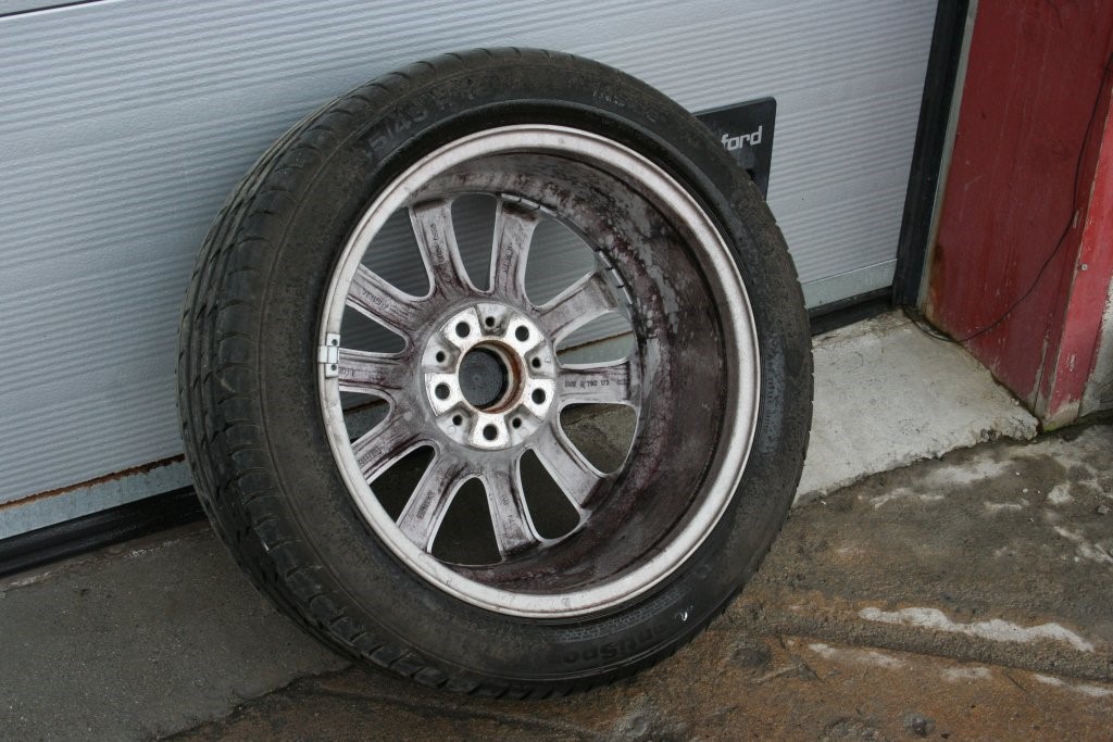

Felg/dekk:
- Scholl Rim7
- Prickbort
- Surfex HD
- Swissvax Cleaner Fluid
- Swissvax Autobahn
- Swissvax Pneu

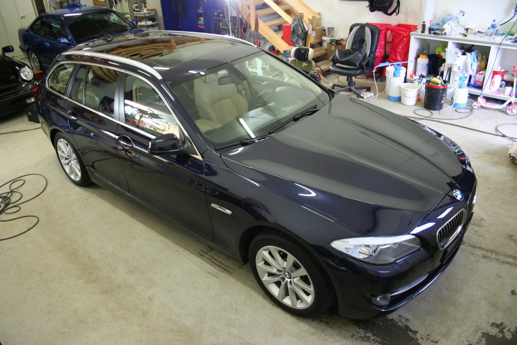

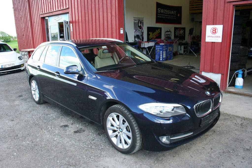

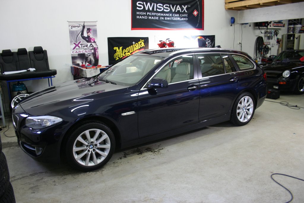

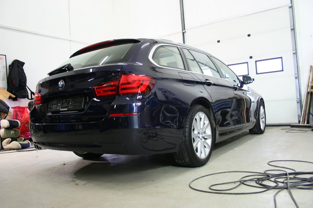

Resultatet:
- Swissvax Insignis V3 BAS Edition
- Swissvax Quick Finish
- Swissvax Metal Polish
