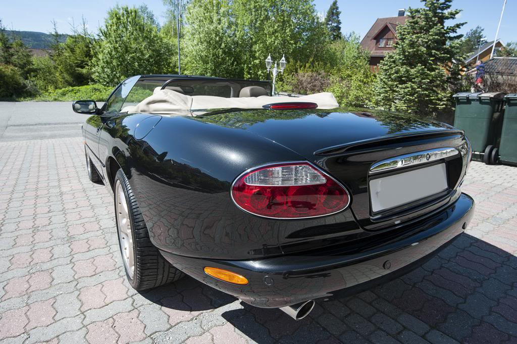

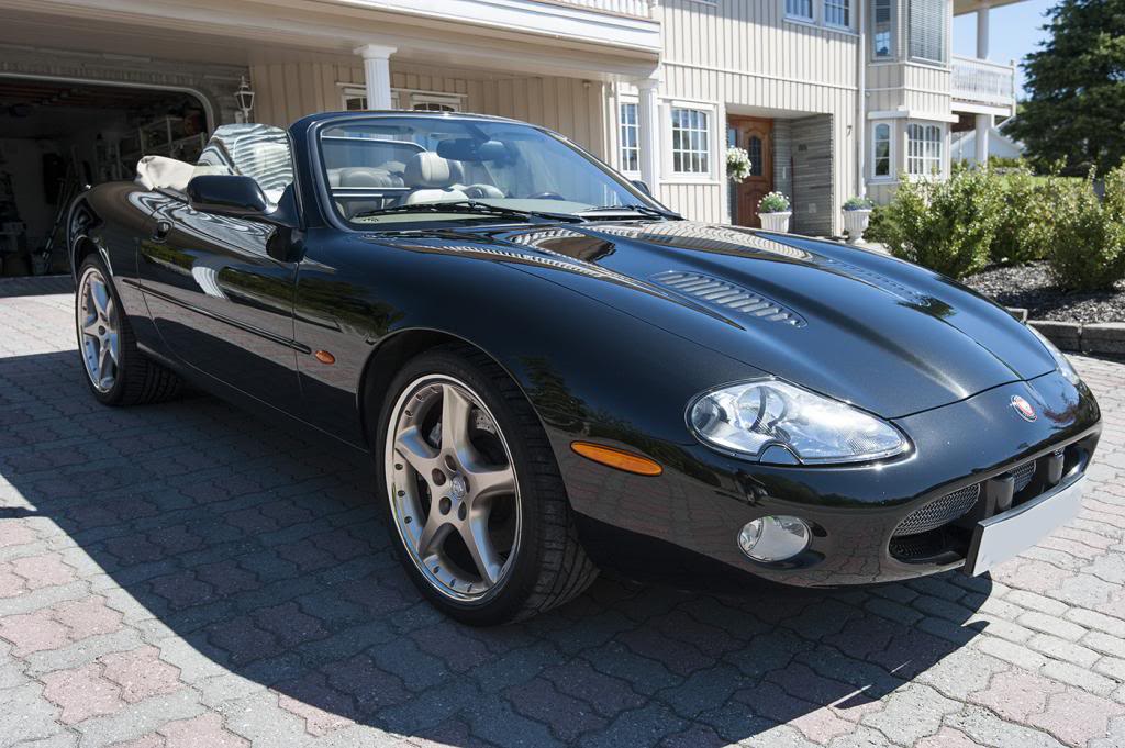

Forespørsel på denne jobben kom via forrige bil.
Eier kom innom meg for å vise meg bilen og tid/sted ble avtalt.

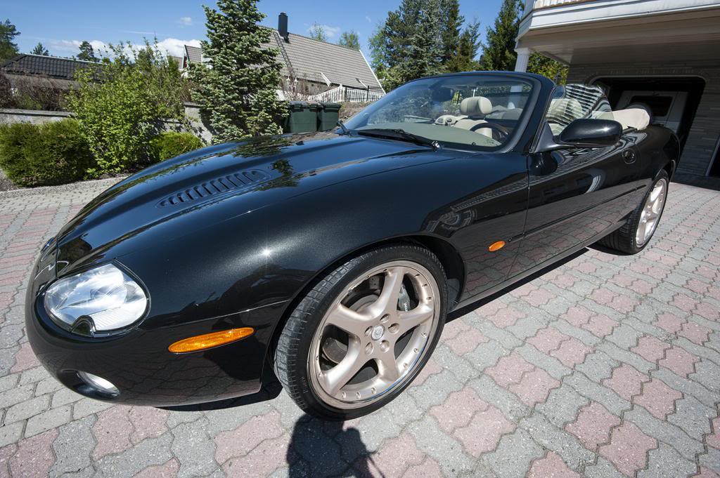

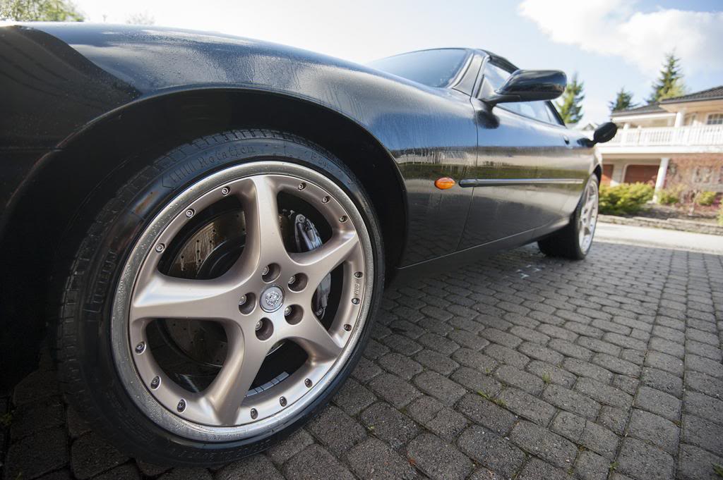

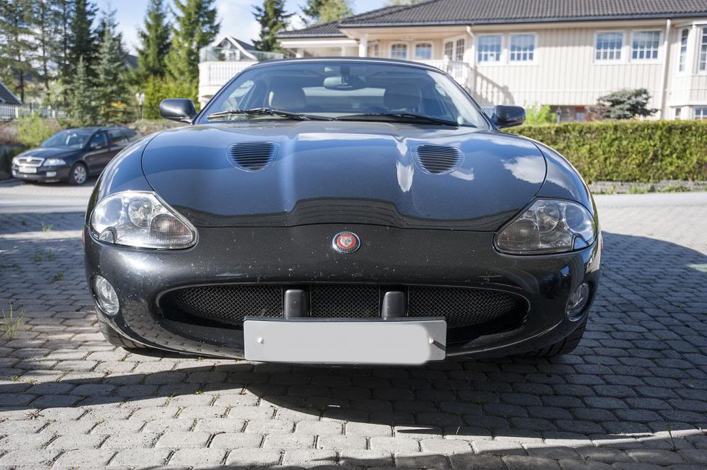

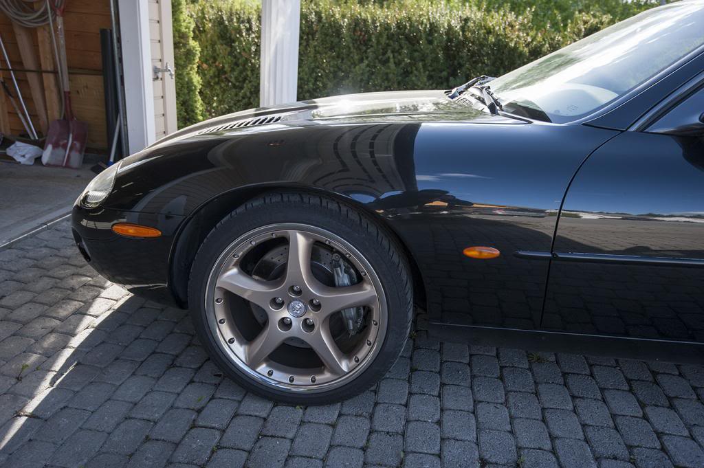

Bilen er da en 2001 mod Jaguar XKR med kompressormatet V8 på 370 hk. Bilen bilen blir ikke brukt på vinteren og har ikke med enn litt over 60.000 km på telleverket.

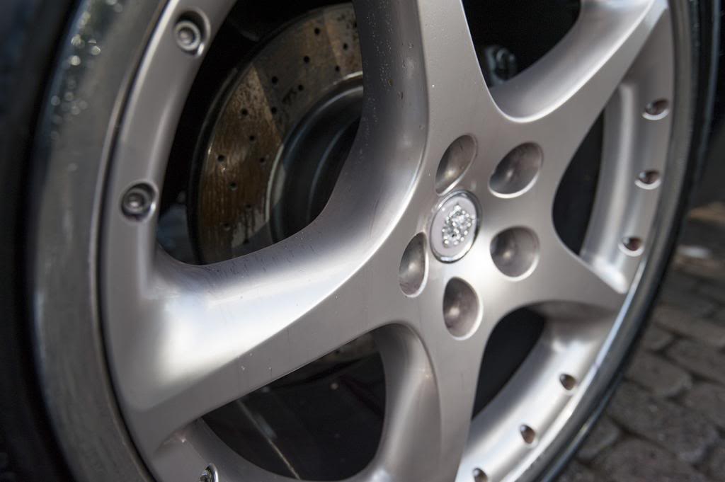

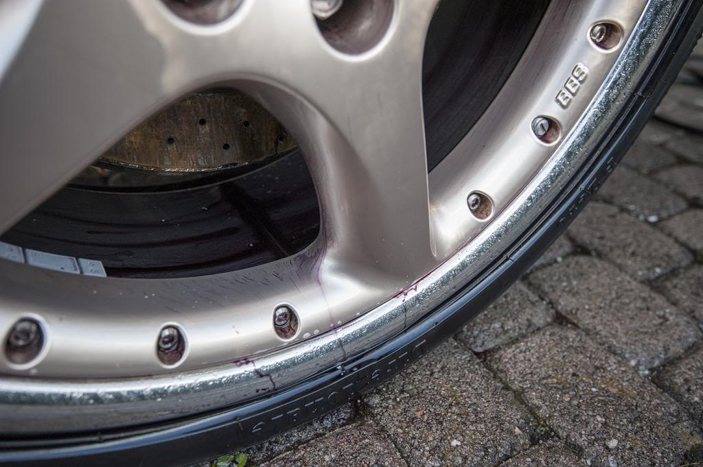

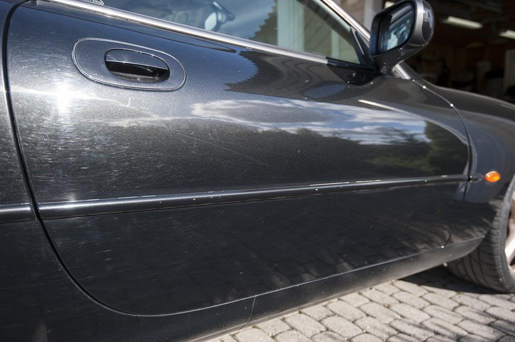

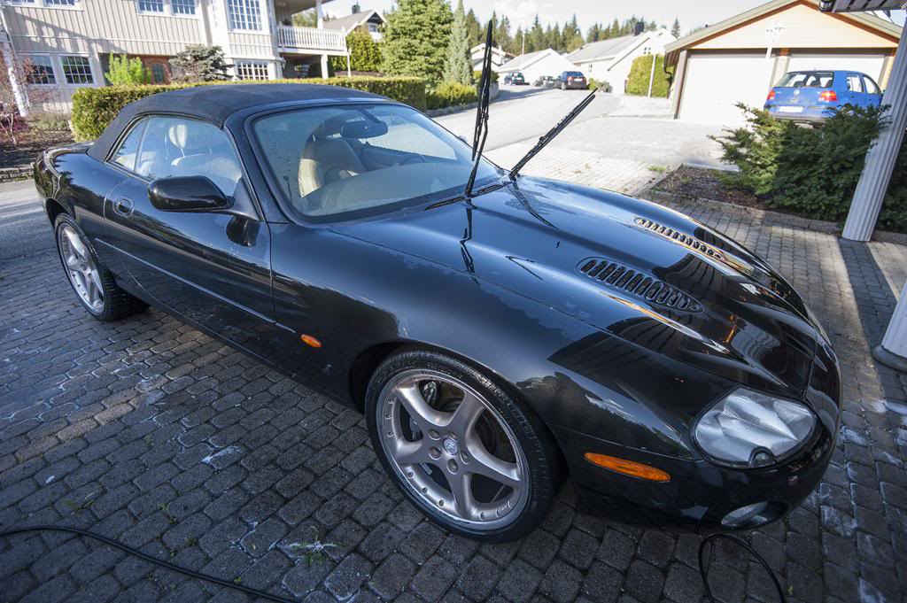

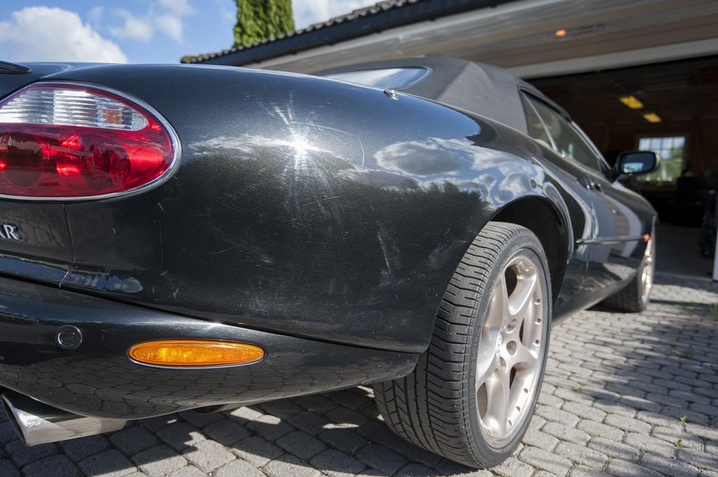

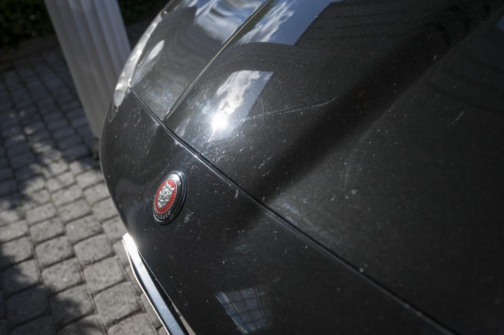

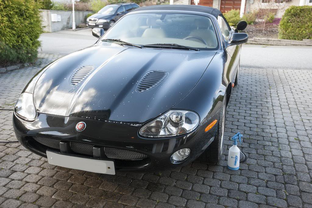

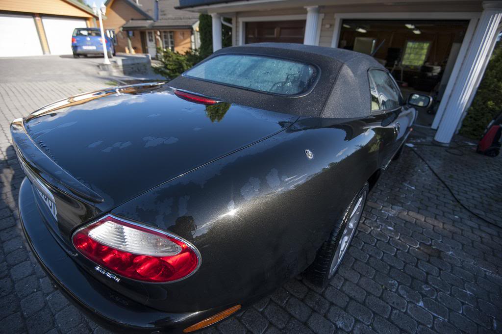

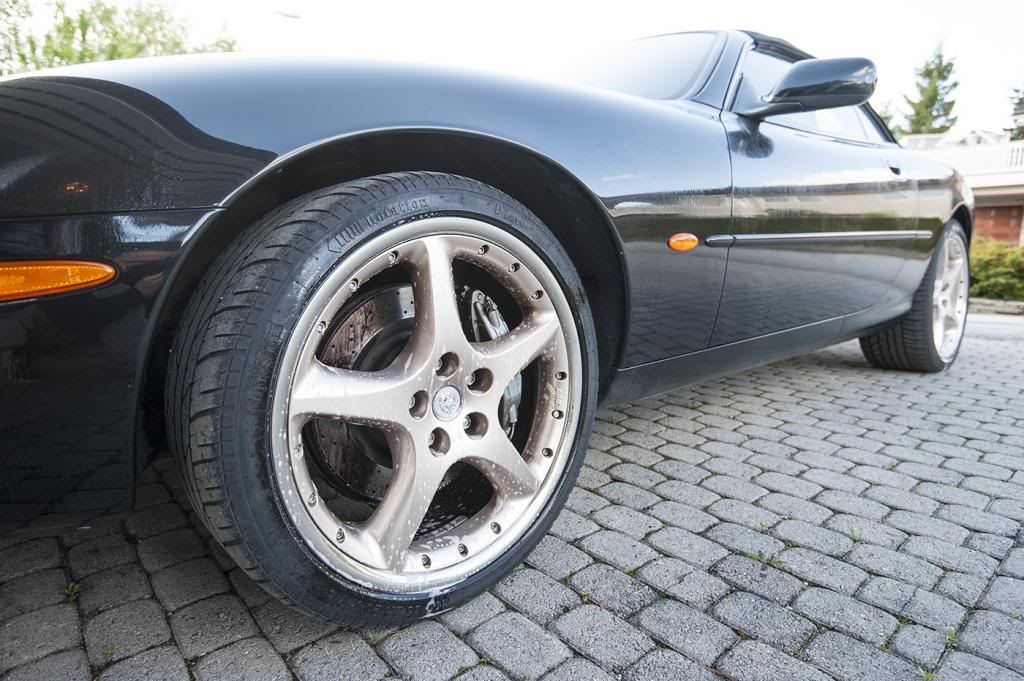

Startet på jobben torsdag etter jobb med vask og klargjøring for polering. Noen bilder før vask.

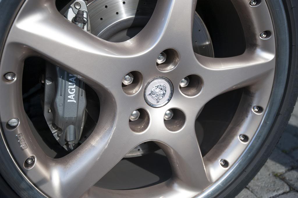

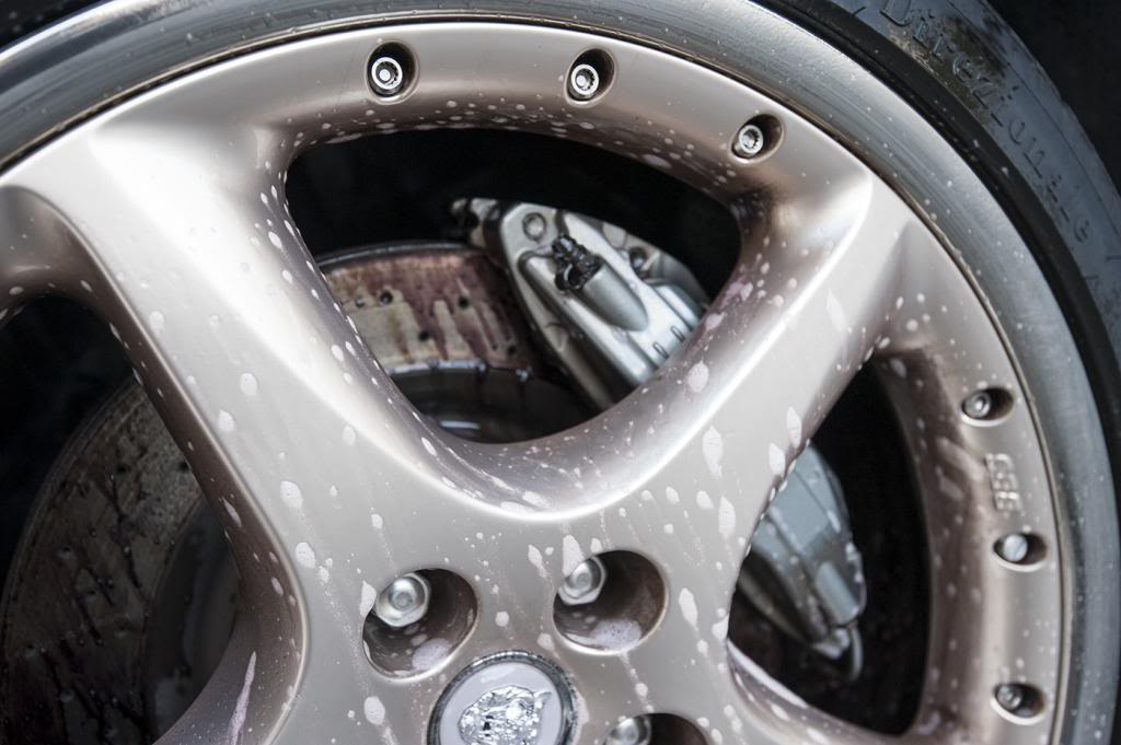

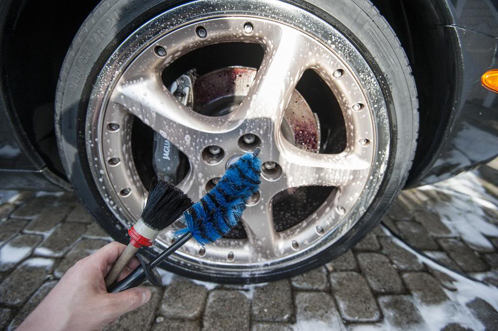

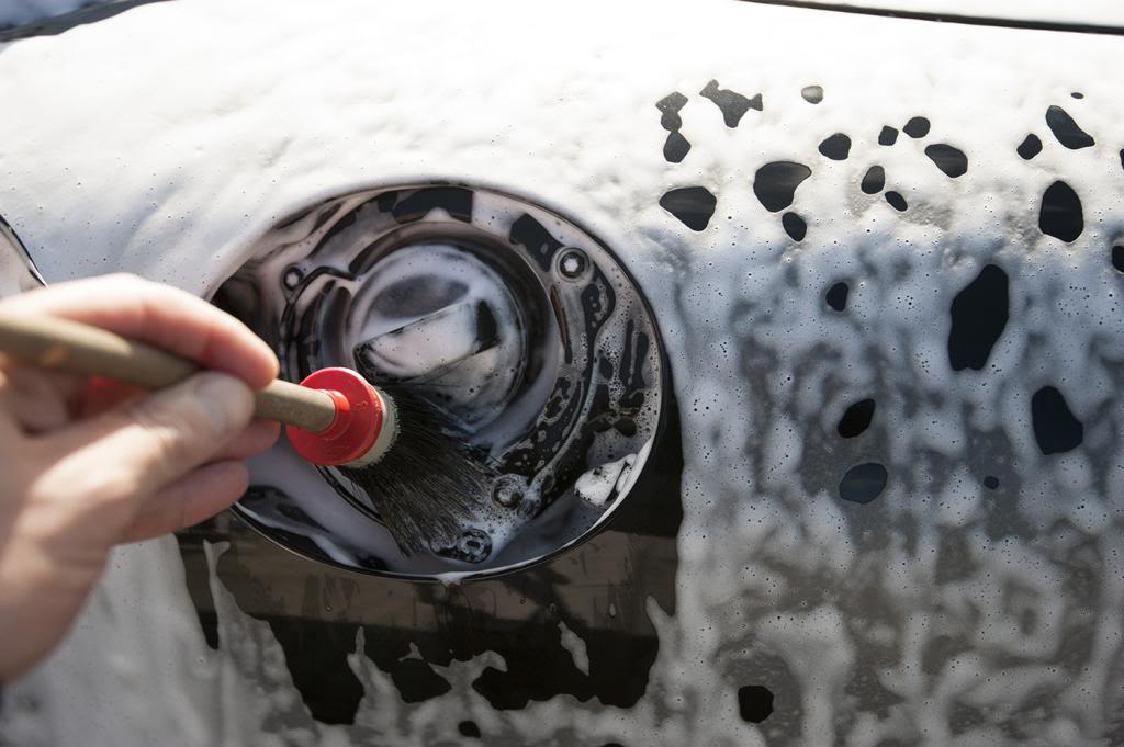

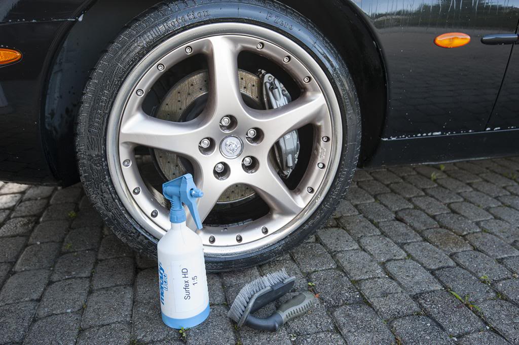

Startet så med Scholl RIM7 på felger og Prickbort på lakk. Dette fikk en virketid på ca 5 min.

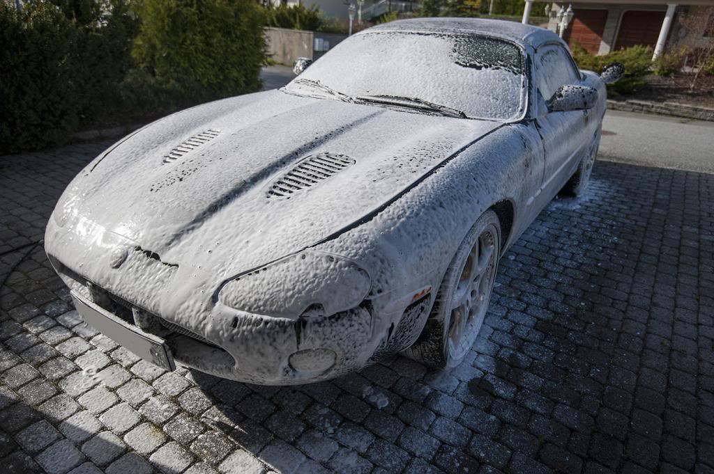

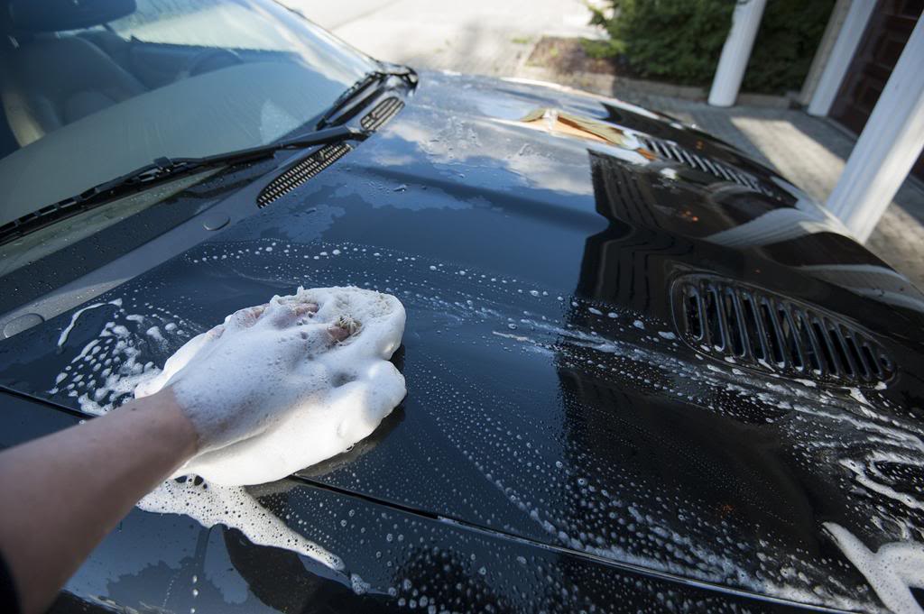

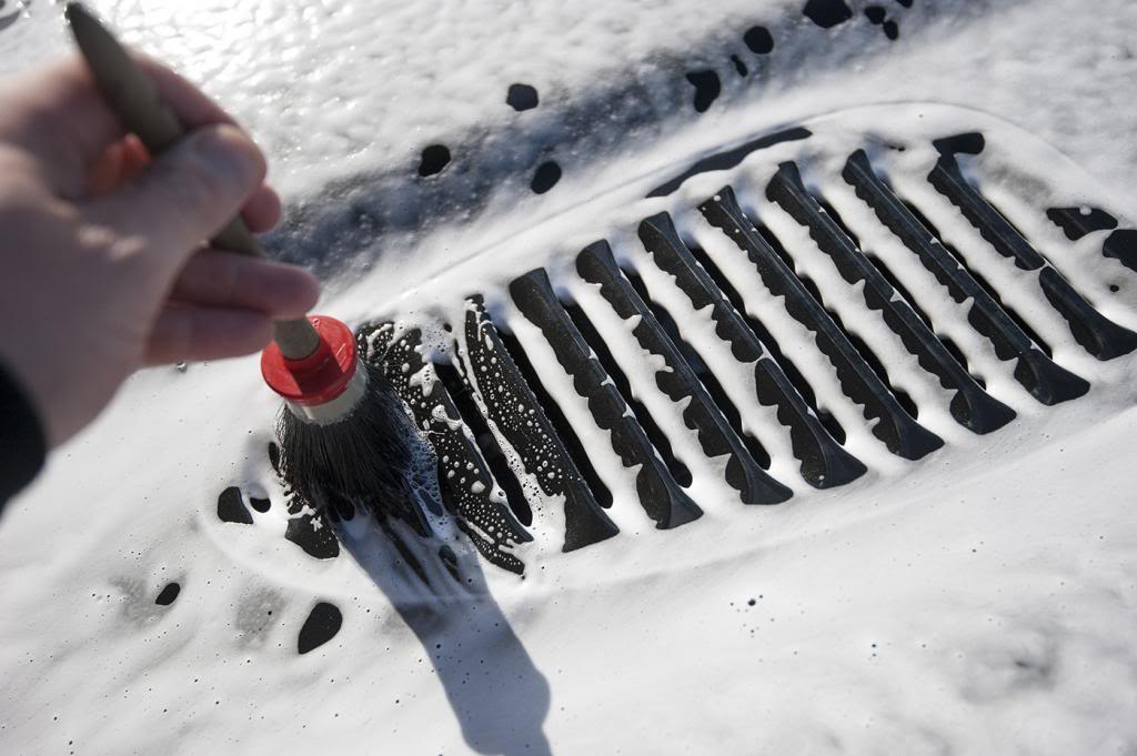

Dekksider fikk så Surfex HD 1:3 før bil og felger fikk en avspyling. Deretter var det lakk som skulle få samme blanding med Surfex HD. Her ble det lagt skum i form av CG Maxi Suds II og Snow Foam oppå og fikk virke ca 5 min.

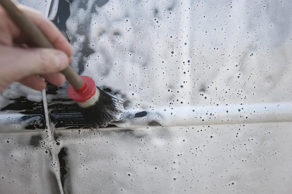

Mens skummet lå på bilen ble trange steder gått over med detailkost

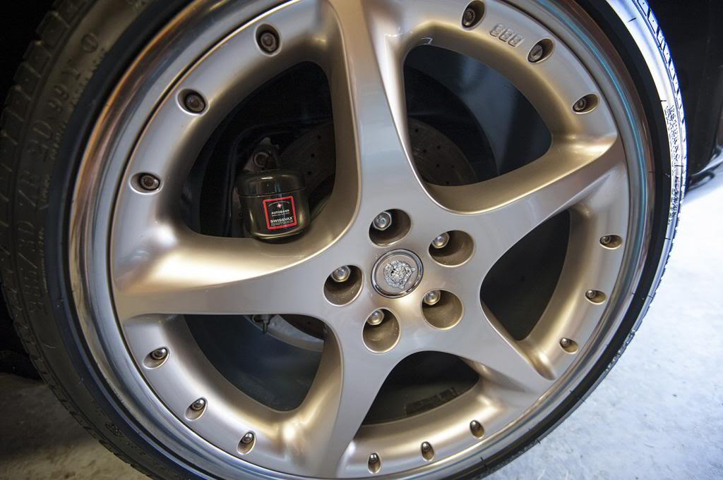

Etter enda en avspyling fikk felgene litt mer oppmerksomhet med en ny runde Scholl RIM7 men denne gangen sammen med litt børster for å få løsnet siste rest av skitt som lå igjen.
Så var det tid for Carpro Iron-X på lakk og felger. Denne fant ikke så mye siden dette er en sommerbil men litt var det å finne likevel.

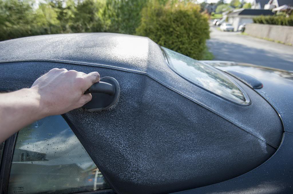

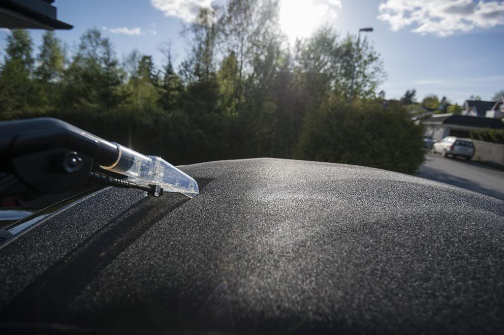

Mens Iron-X virket ble taket skrubbet med CG Green Clean og børste før hele bilen ble spylt igjen.
Så var det tid for håndvasken med CG Maxi Suds II i bøtta.

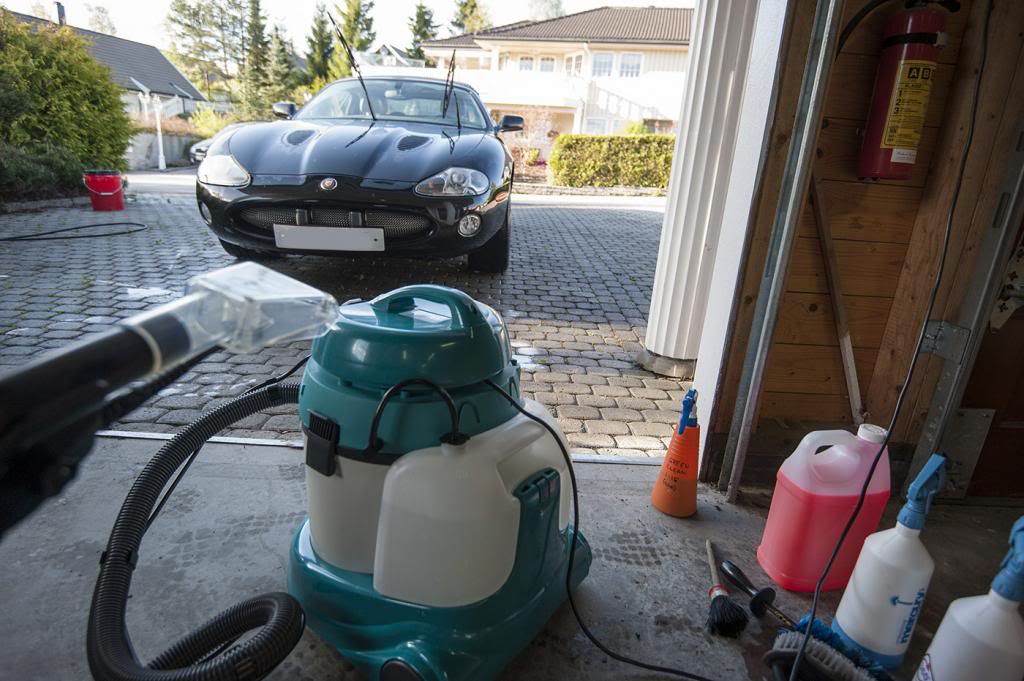

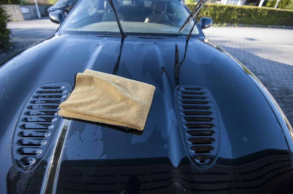

Etter en siste avspyling hang vannet nå godt igjen på panelene. Lakken fikk så lufttørke litt mens jeg fant frem rensemaskinen for å suge ut vannet av cab`en. Etterpå ble lakken tørket med CG Miracle Dryer.

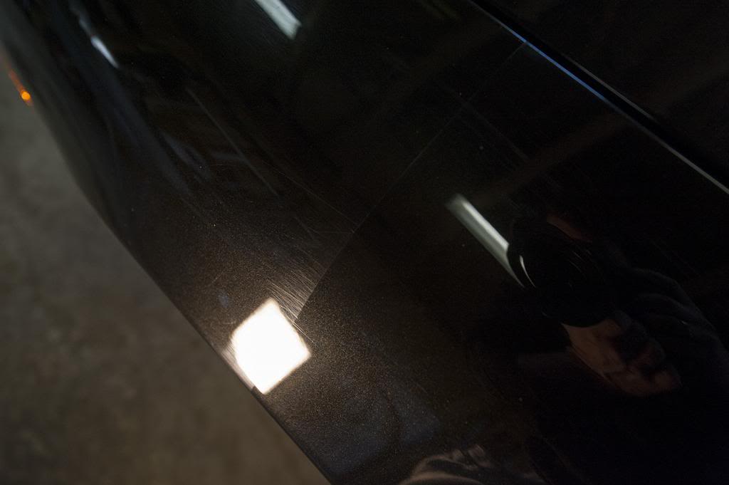

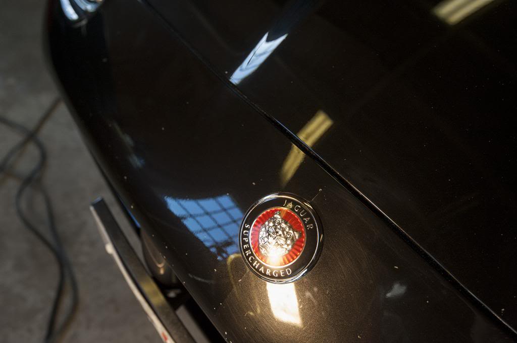

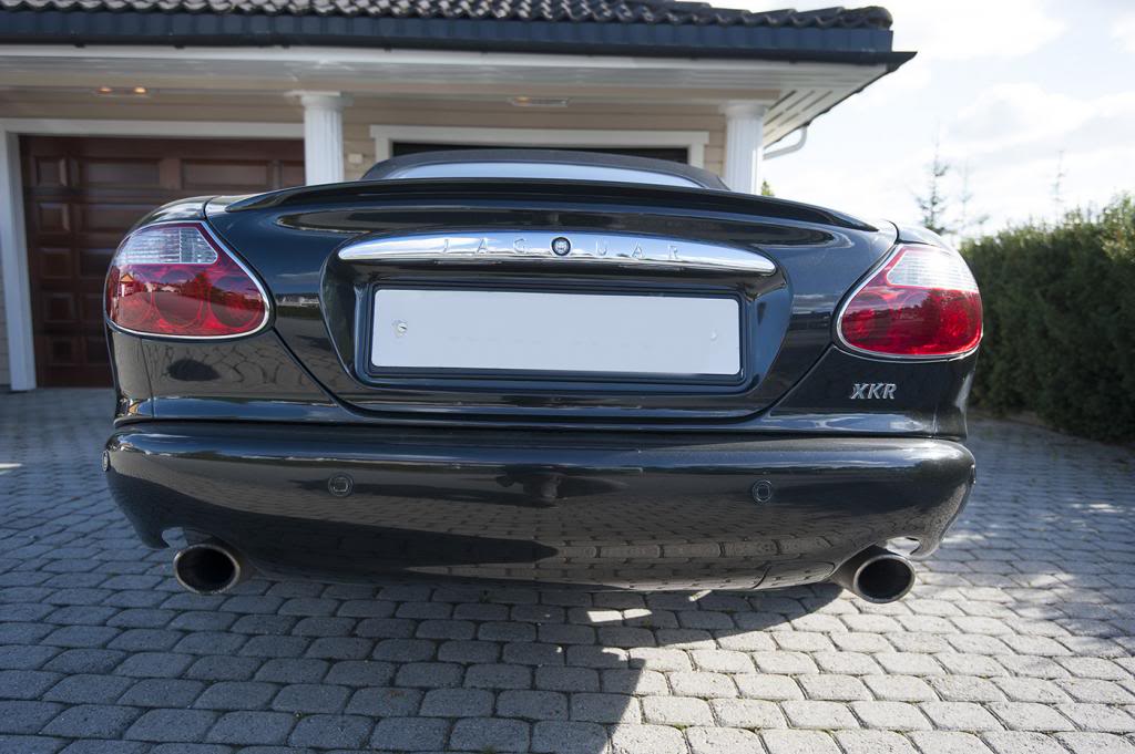

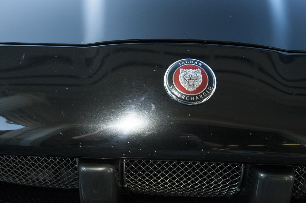

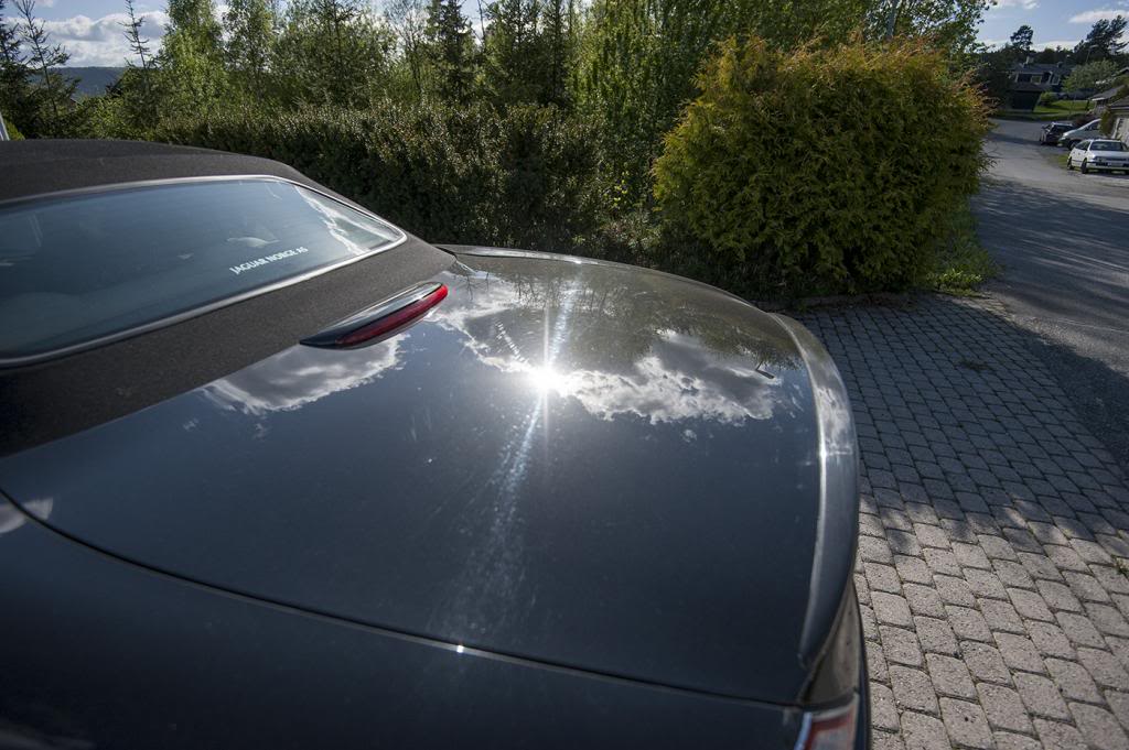

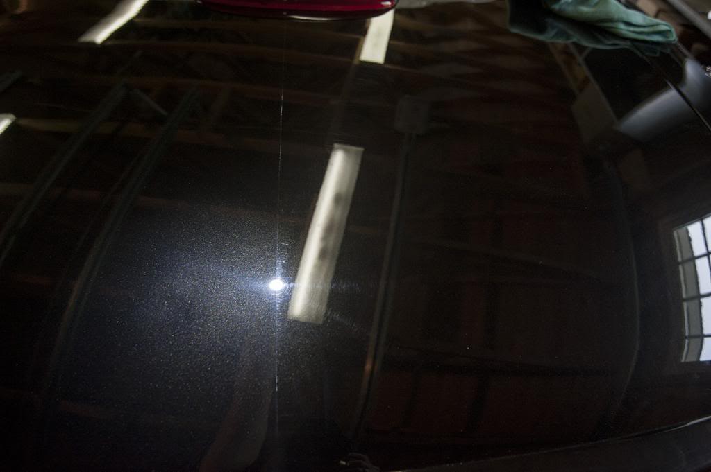

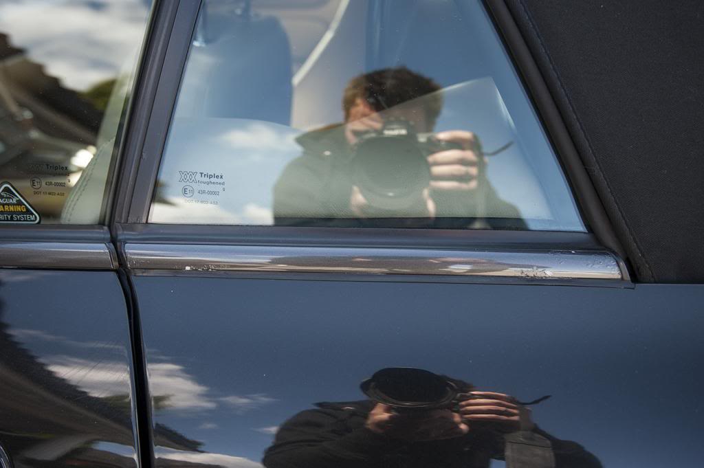

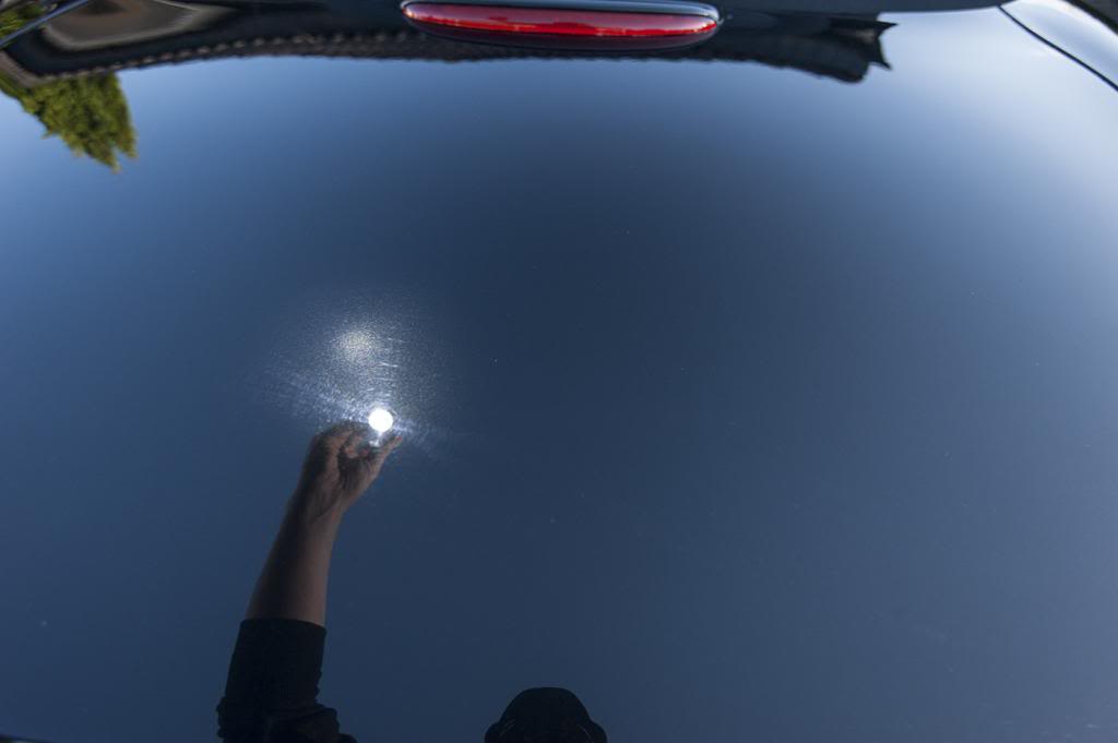

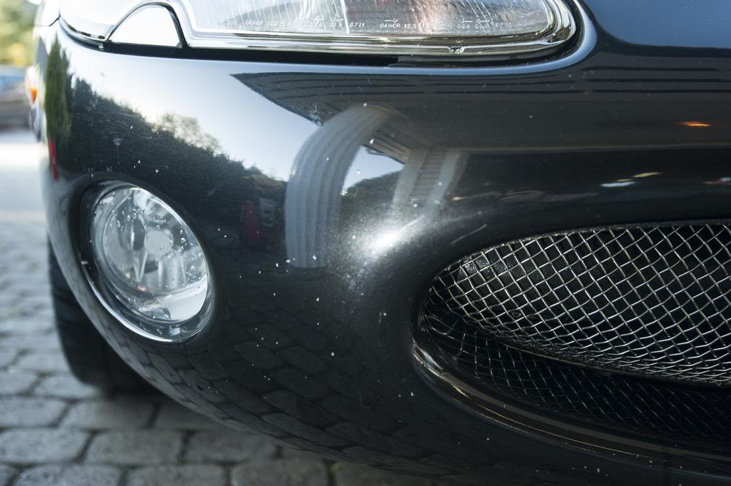

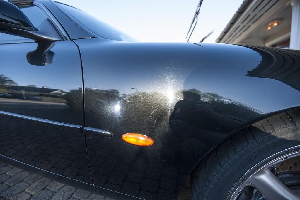

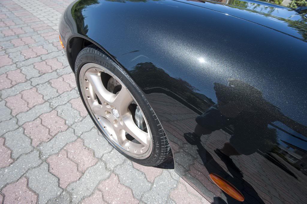

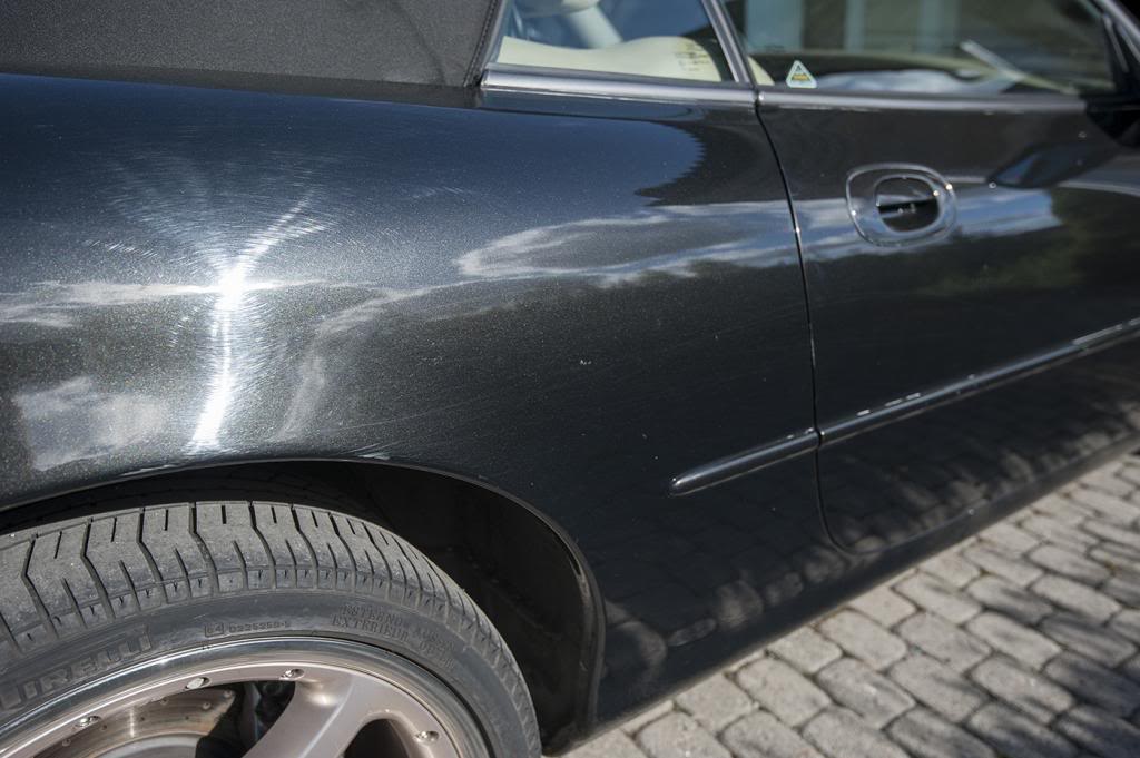

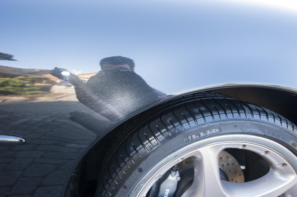

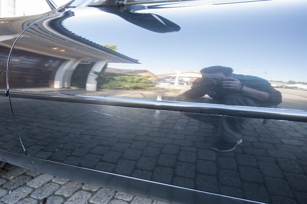

Så til noen tilstandsbilder av lakk etter vask

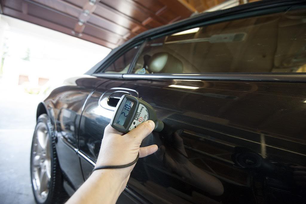

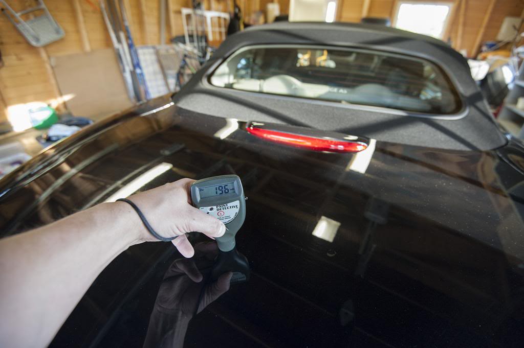

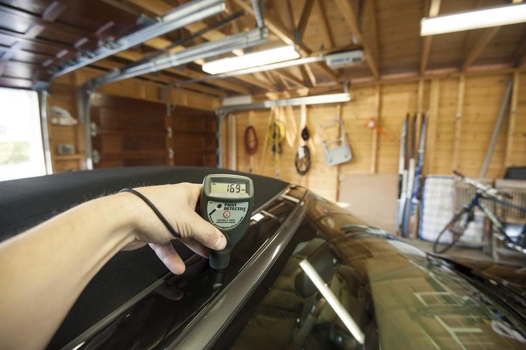

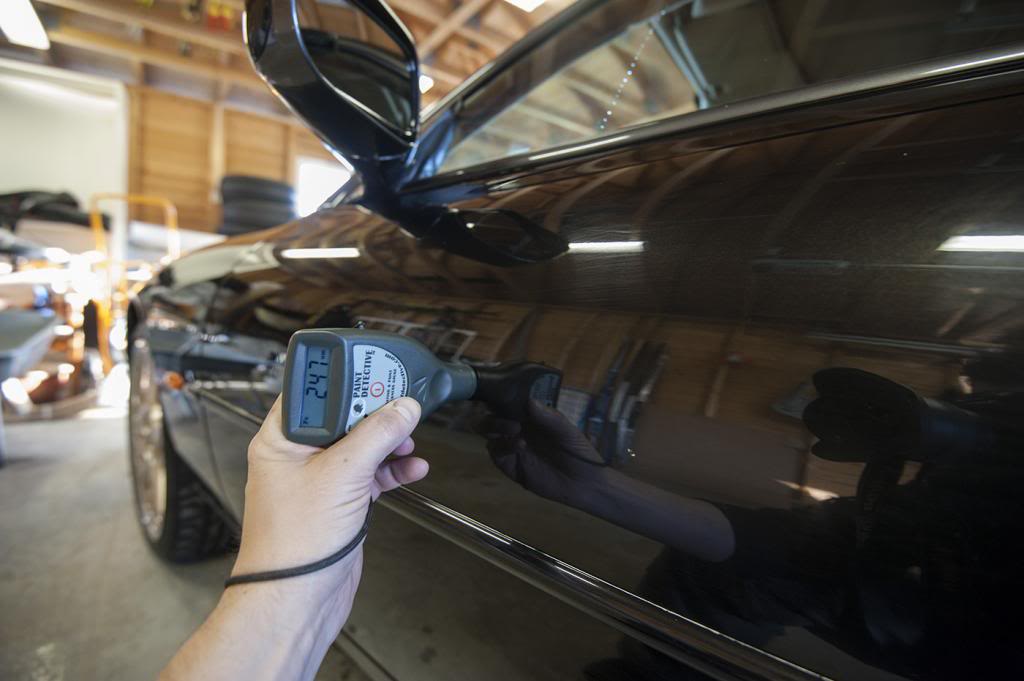

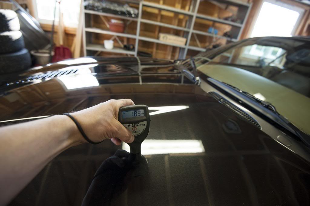

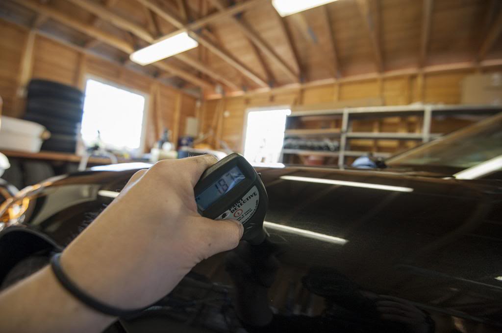

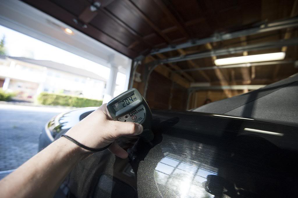

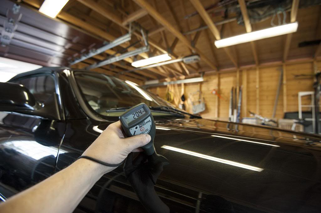

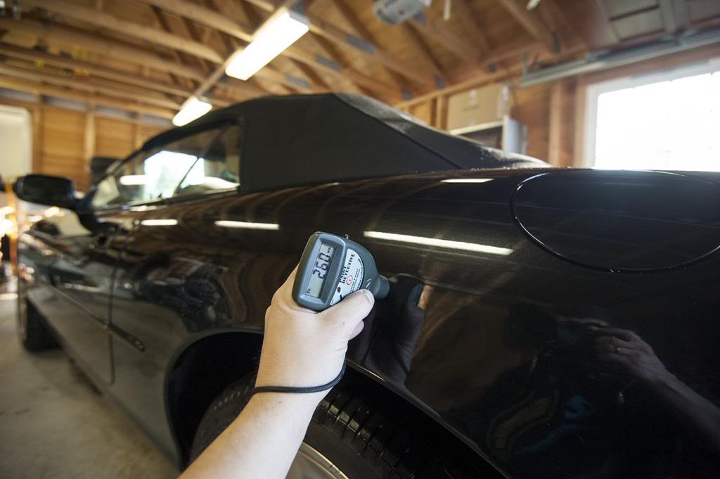

Kjørte så bilen inn og startet med lakkmålinger. Viste målinger er gjennomsnitt etter 5-6 målinger pr panel
Panser
Venstre forskjerm

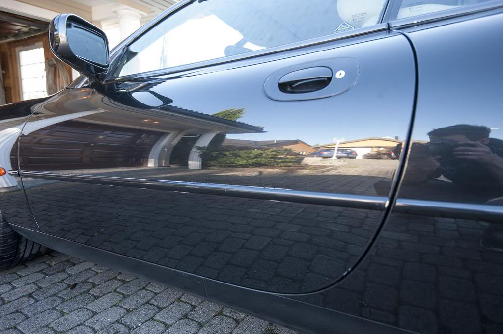

Venstre dør
Venstre bakskjerm
Bagasjelokk
Høyre bakskjerm
Høyre dør
Høyre forskjerm
A stolpe

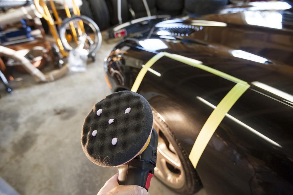

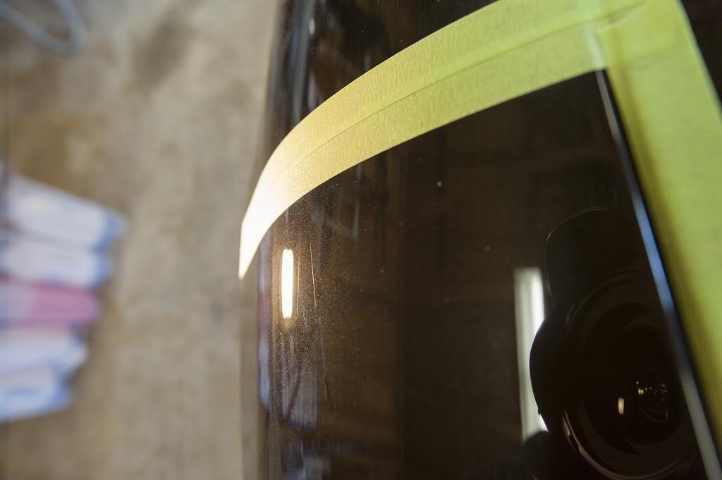

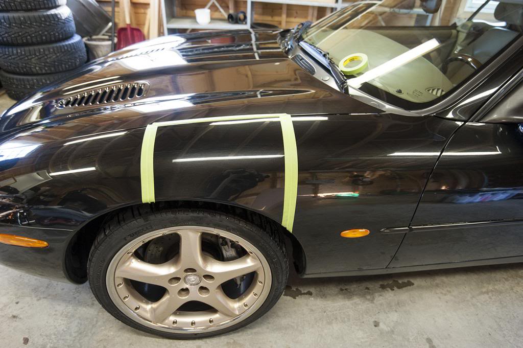

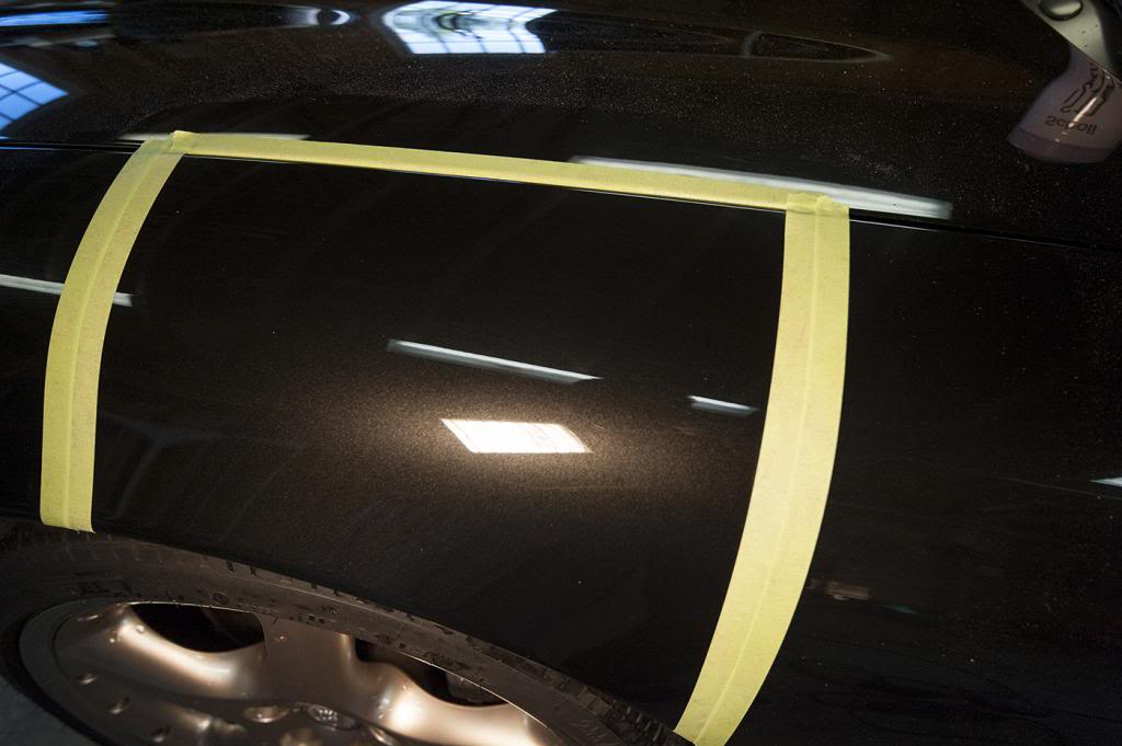

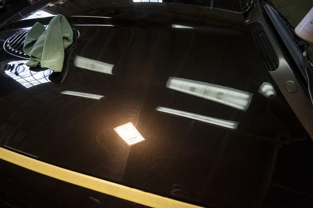

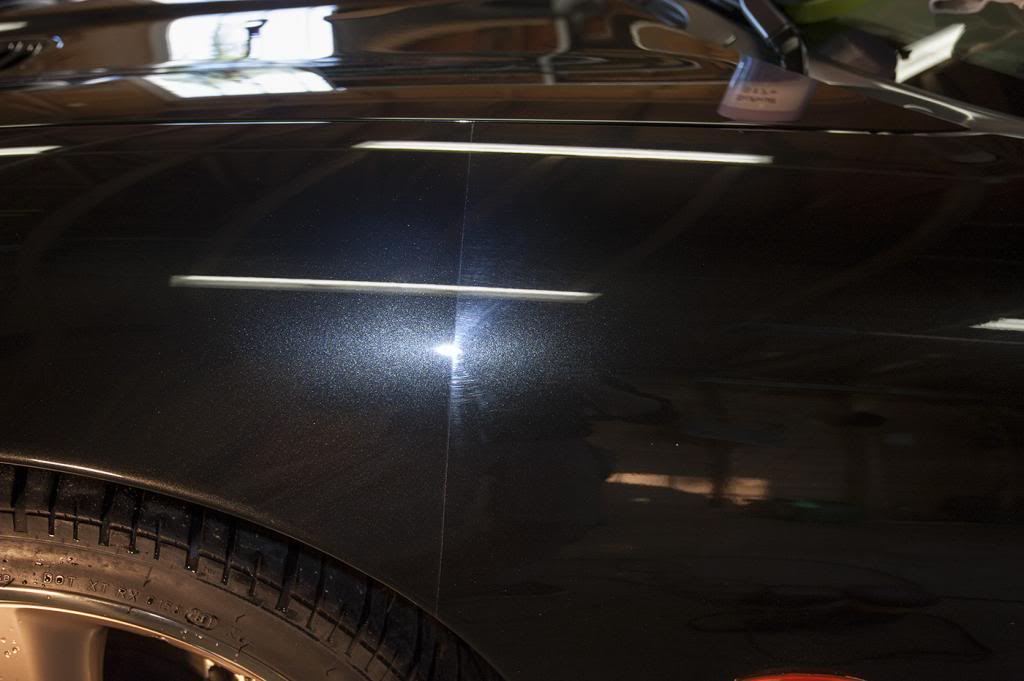

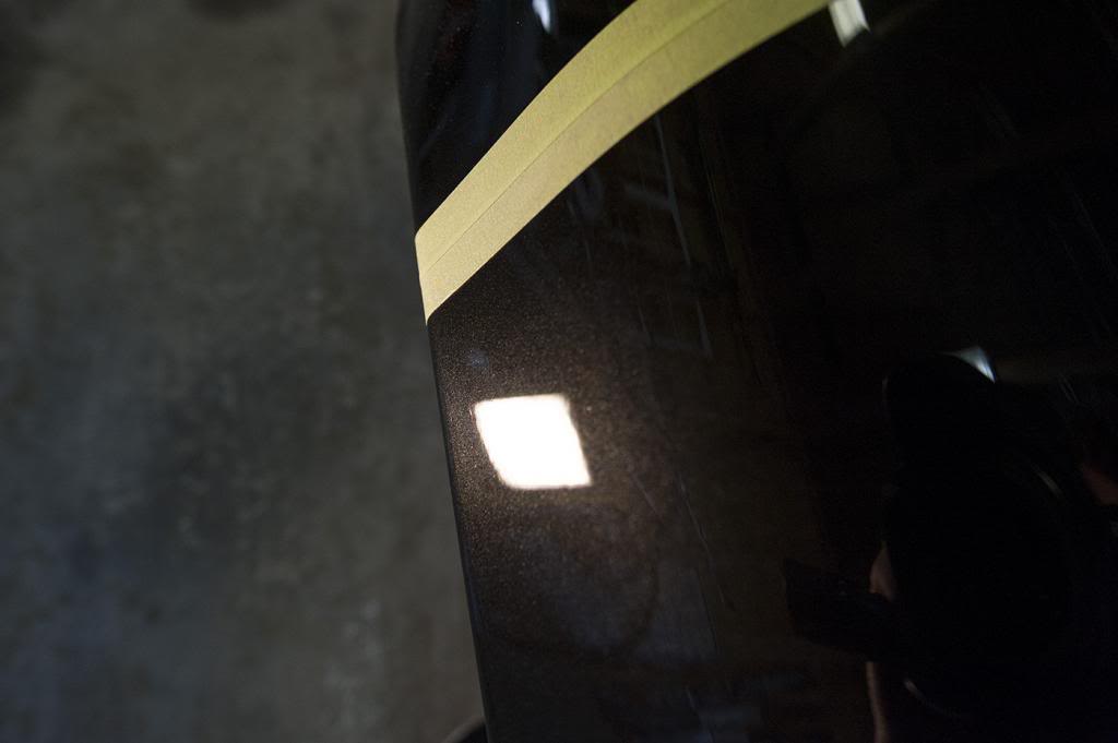

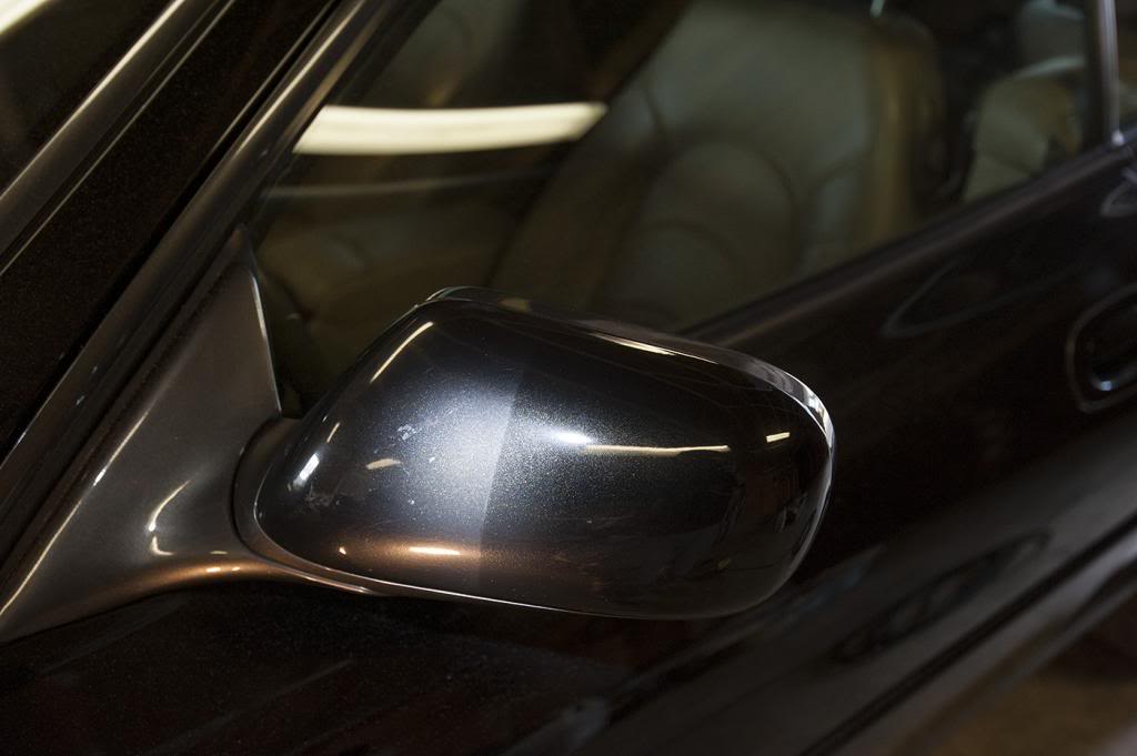

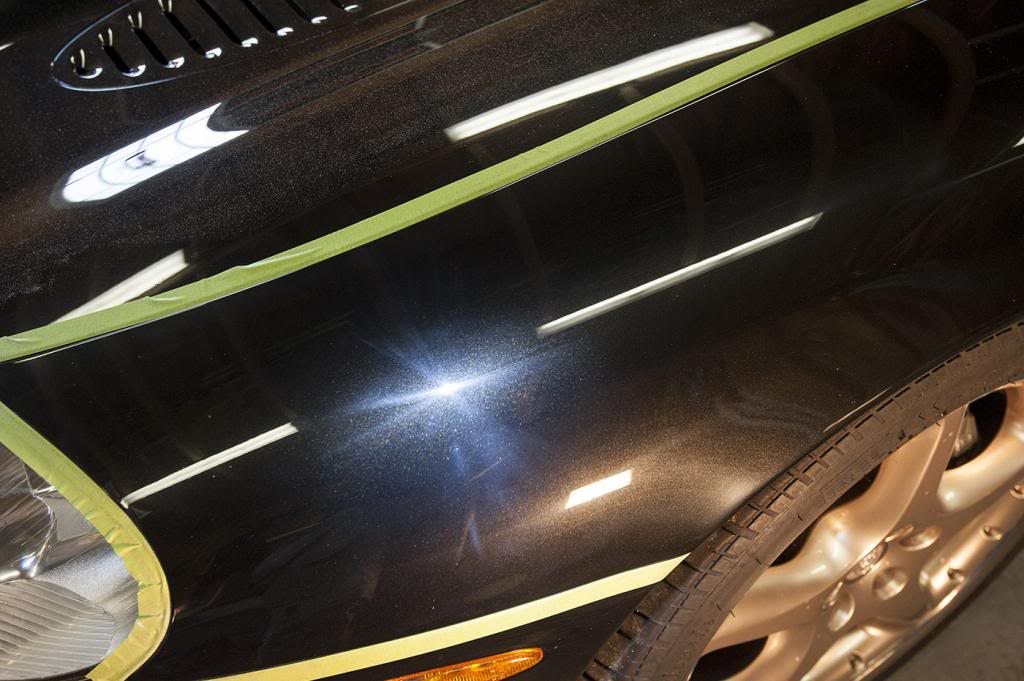

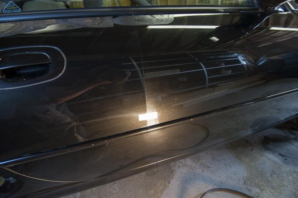

Tapet så opp et område for kombotesting.

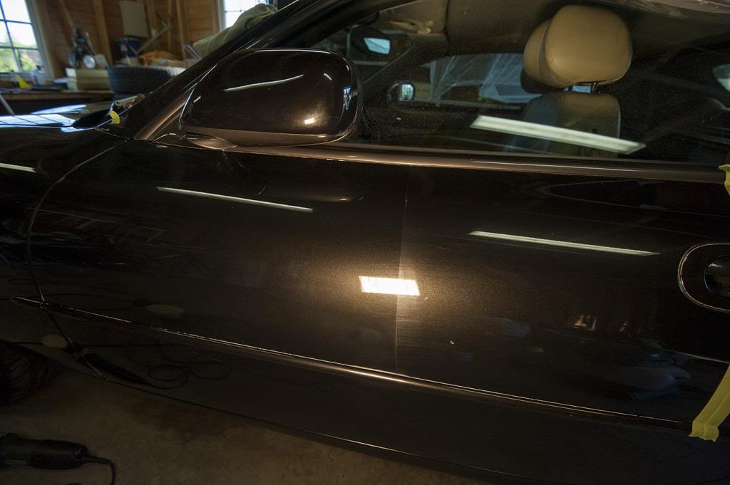

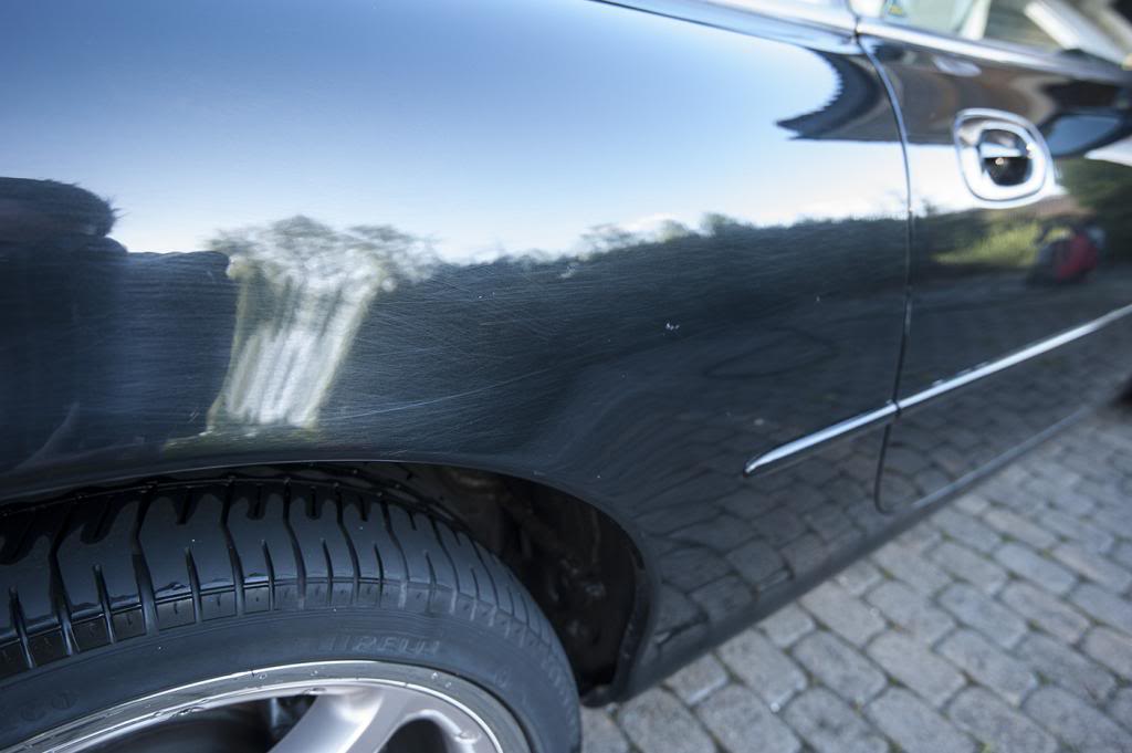

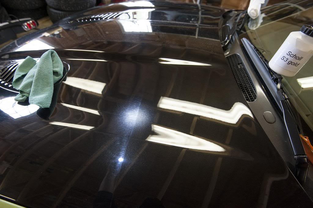

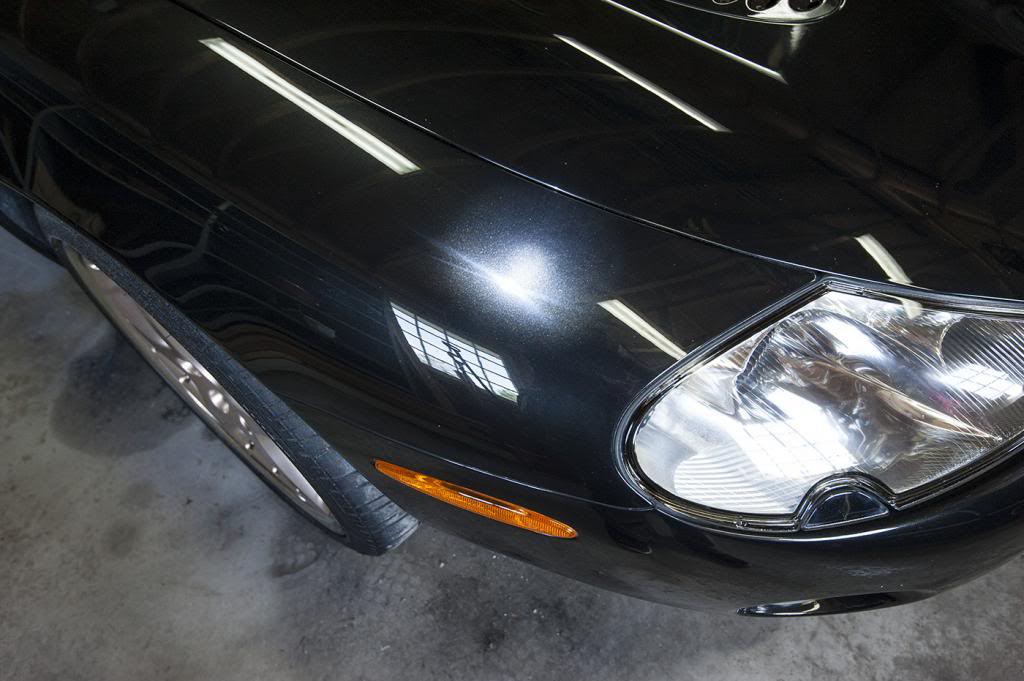

Startet først med sort Scholl og S17+ med DA. Dette tok alt av swirls men ikke nok på RDS.
Gikk da over til Scholl S03 Gold på lilla Scholl og DA som tok seg av RDS også. Dette lagde som forventet en del hologrammer men tok en liten test med Scholl S30+ på Orange og fikk da ryddet opp i dette

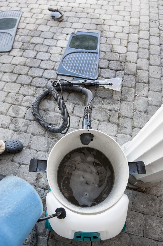

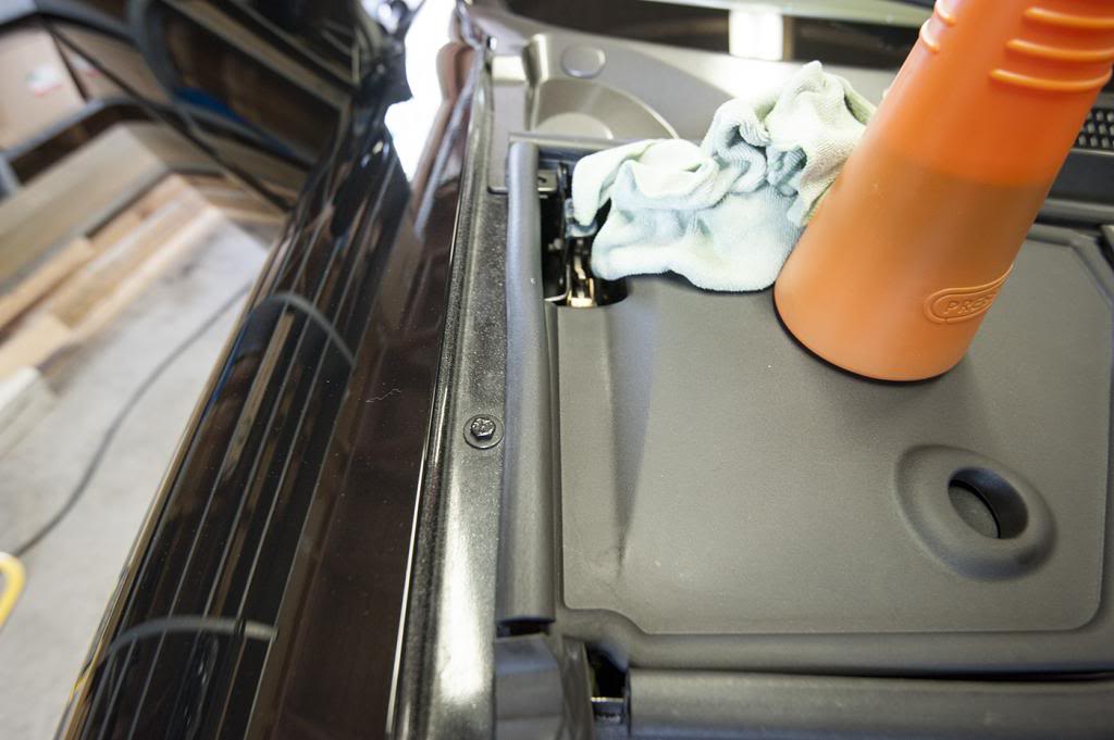

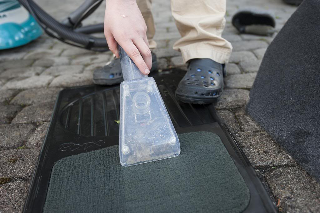

Neste dag hadde jeg med meg junior som fikk jobbe litt med gulvmatter og støvsuging av bilen. Tidlig krøkes den som god detailer skal bli :D
Stoffdelen på gulvmattene ble renset med rensemaskin. Matten på førersiden gikk det en hel tank med vann for å få ut all skitten som var der

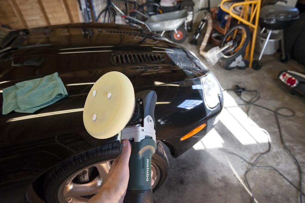

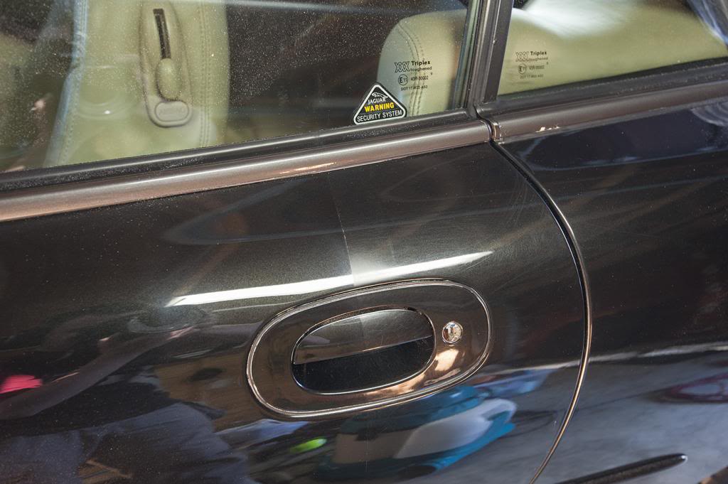

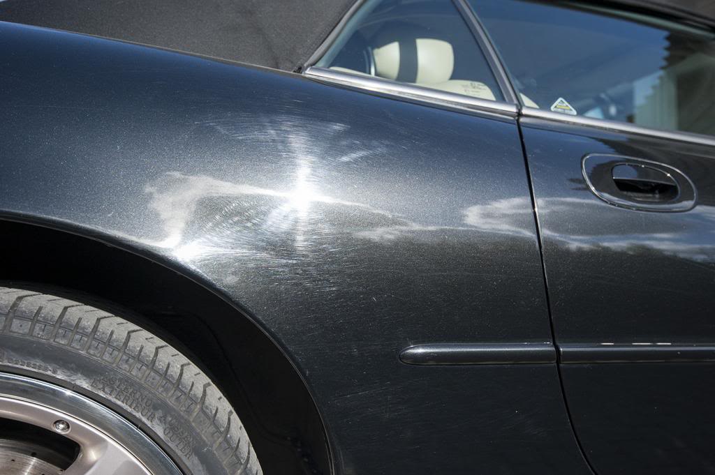

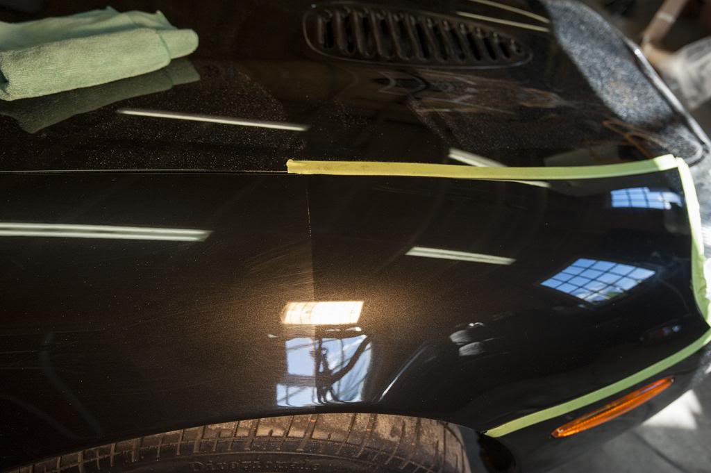

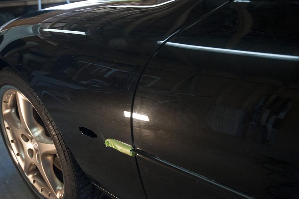

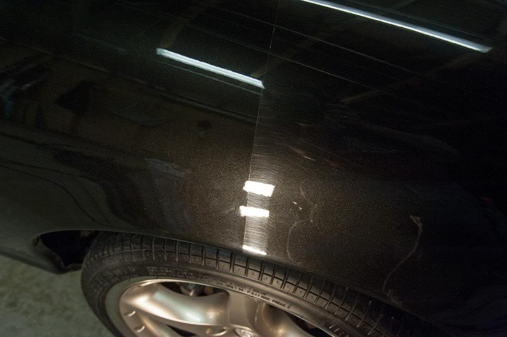

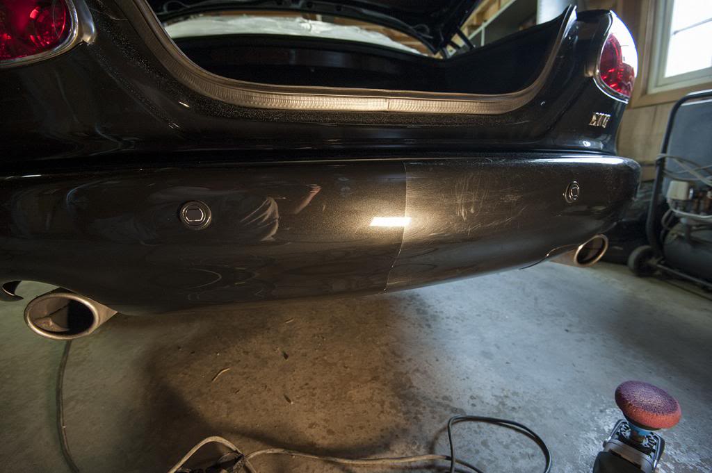

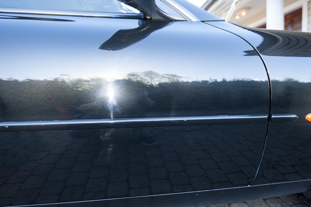

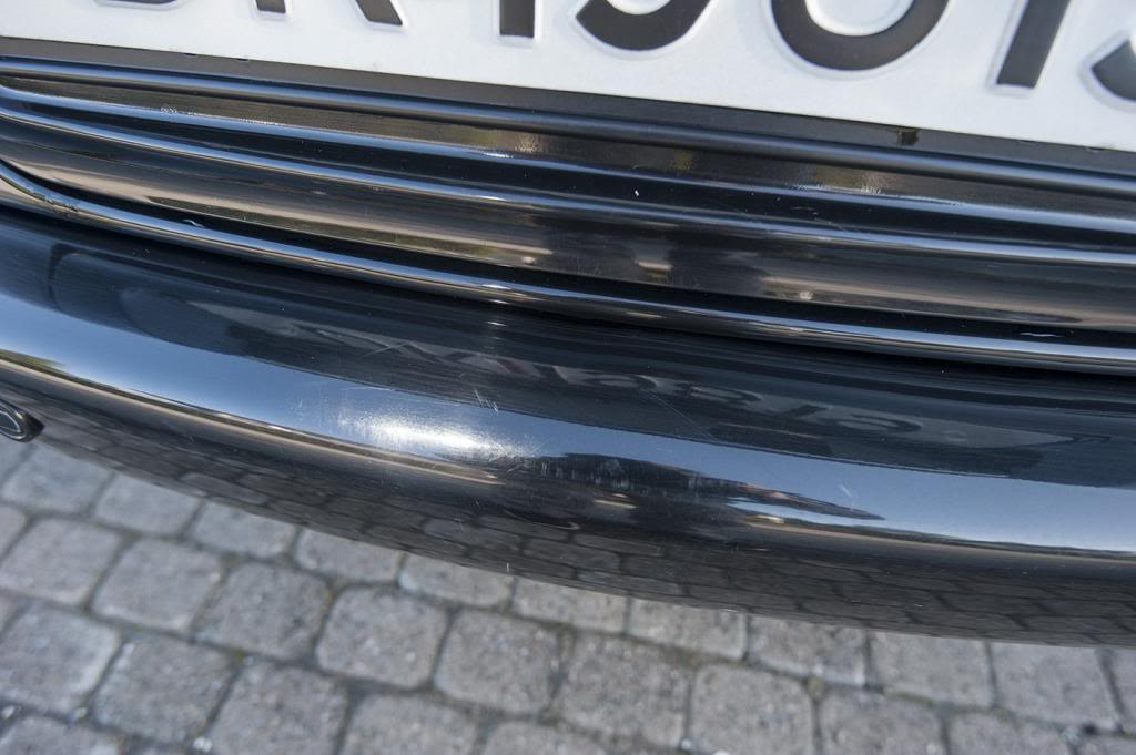

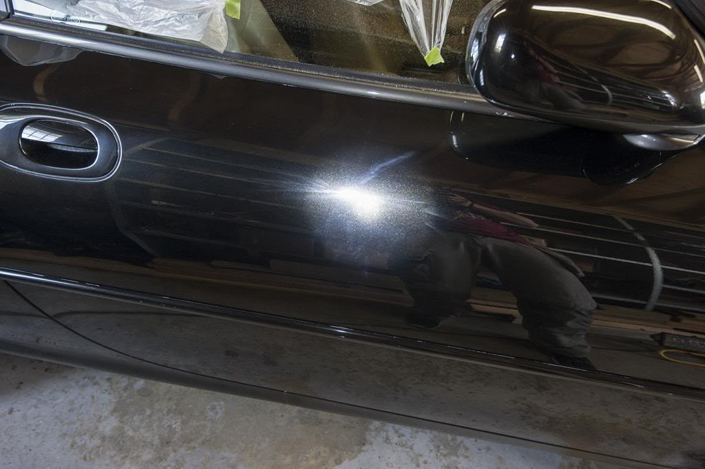

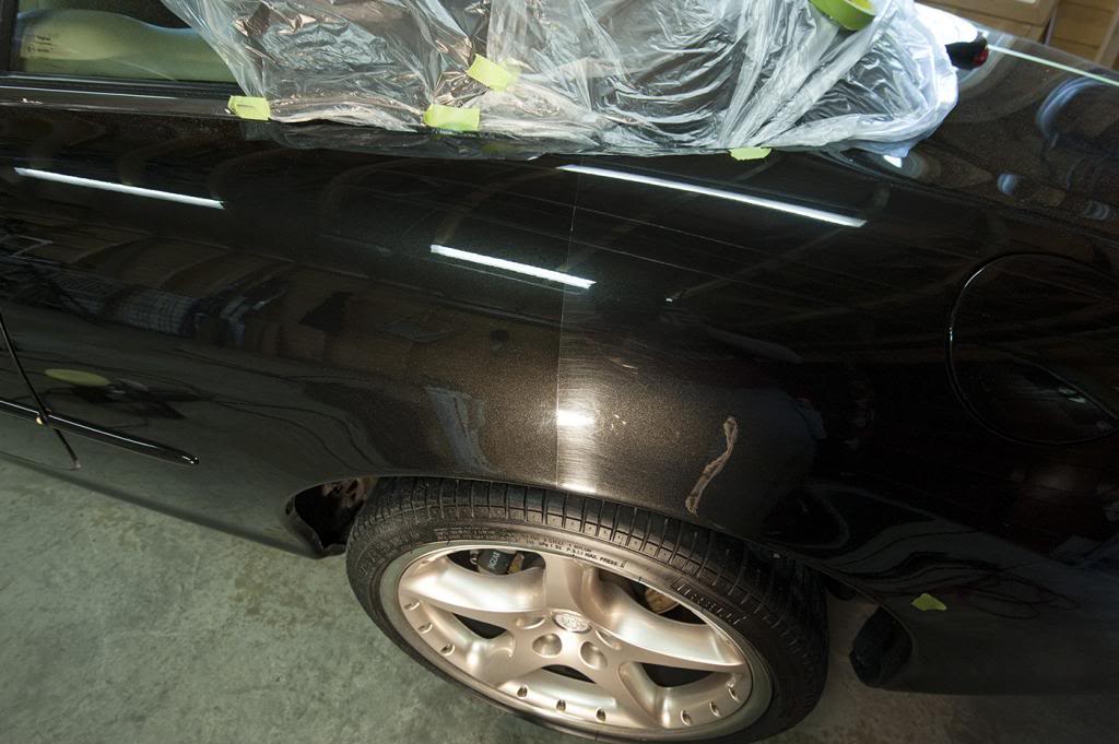

Jeg dekte til cab`en for å unngå støv og produktrester på det nyrensede taket og satte i gang med lakken igjen. Scholl S03 Gold på lilla Scholl fungerte bra på venstre siden av bilen mens på hekken og høyre side måtte jeg over på roterende maskin og gul Scholl for å få fjernet så mye som mulig. Lakken var ikke særlig glad i varme og jeg kjørte veldig fort tørt. Trikset ble lav fart og godt med press. Videre følger en del 50/50 bilder

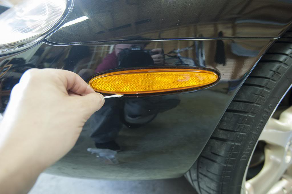

Trange steder ble tatt for hånd
Litt mere 50/50

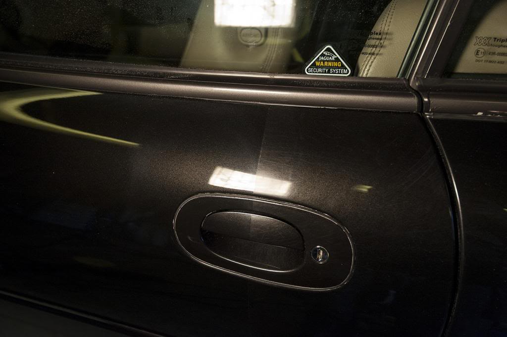

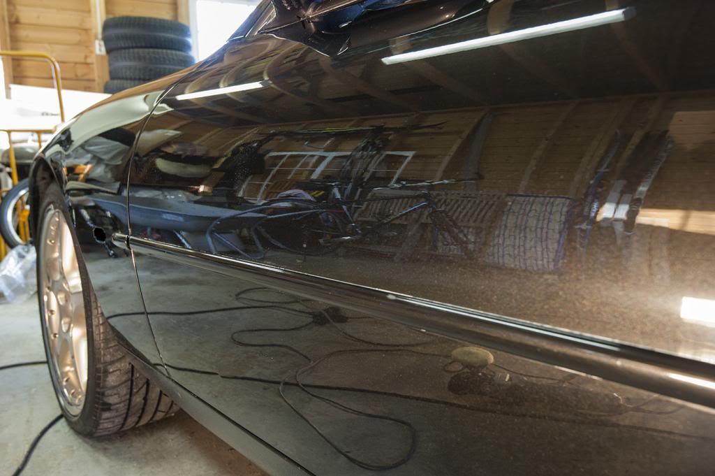

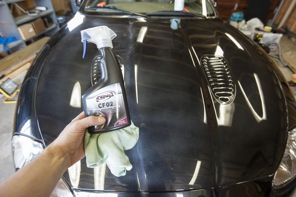

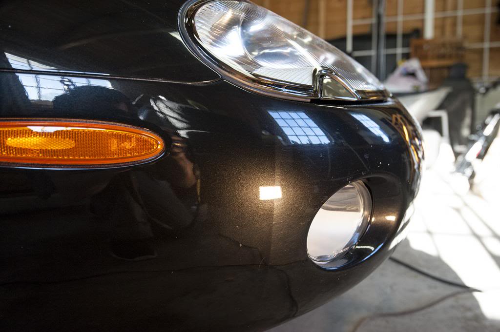

Etter ferdig grov steget ble det tatt wipedown med Scholl CF02

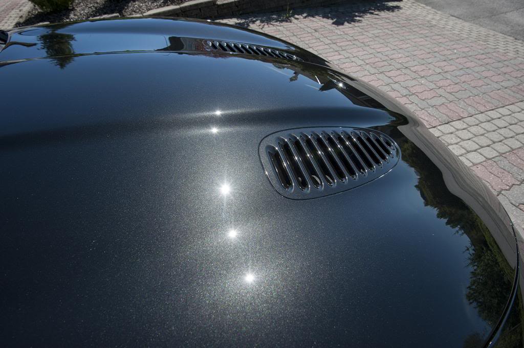

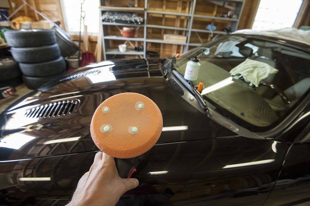

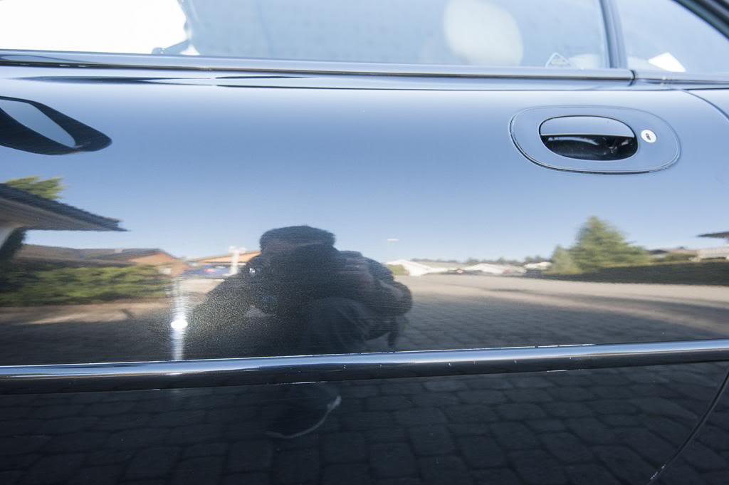

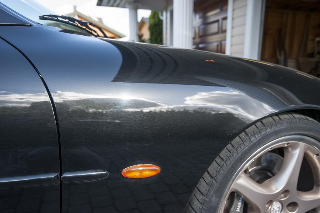

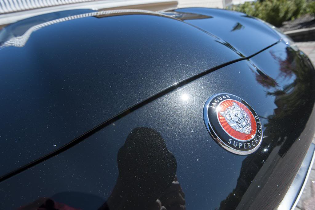

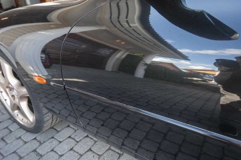

Konstaterte at her var det litt hologrammer å rydde opp i og fant frem Scholl S30+ på Orange Scholl med DA. Dette ryddet fint opp i både hologrammer og den tåkete finishen grovsteget hadde lagt igjen og gav meg et blankt og fint resultat

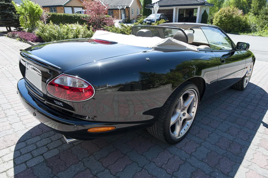

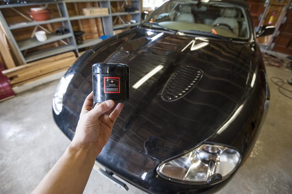

LSP på lakk ble Swissvax Shield

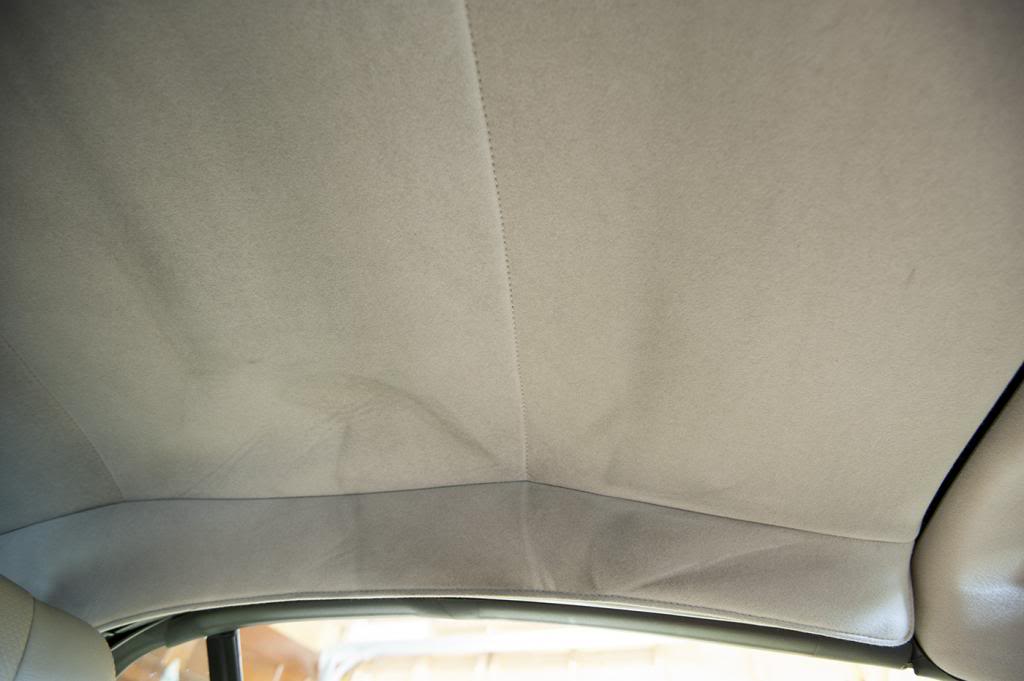

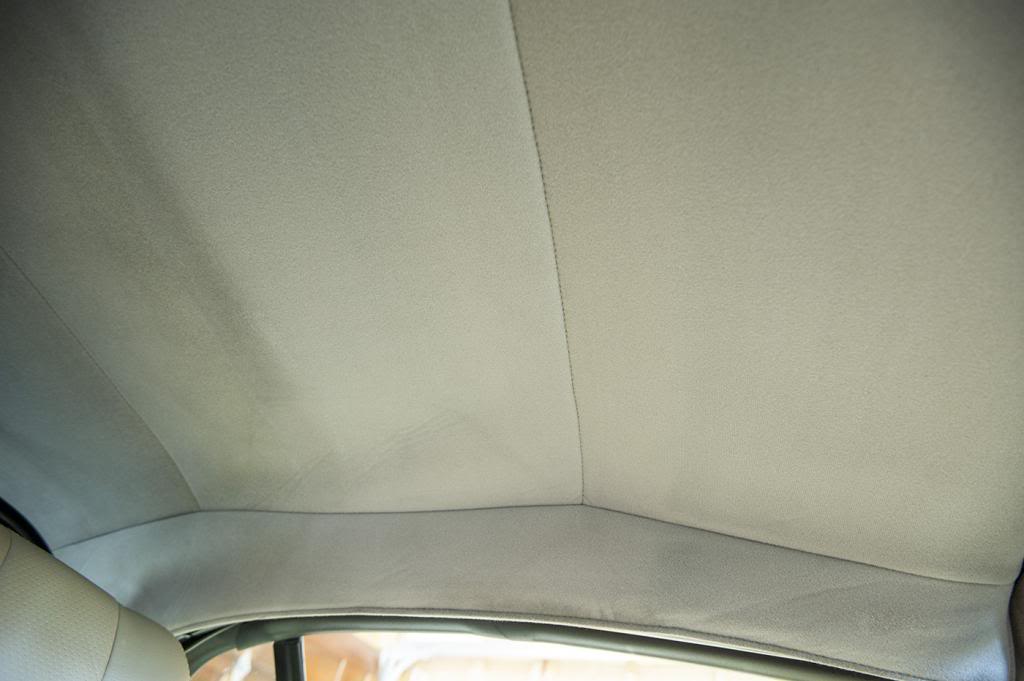

Taket fikk Gtechnic Smart Fabric

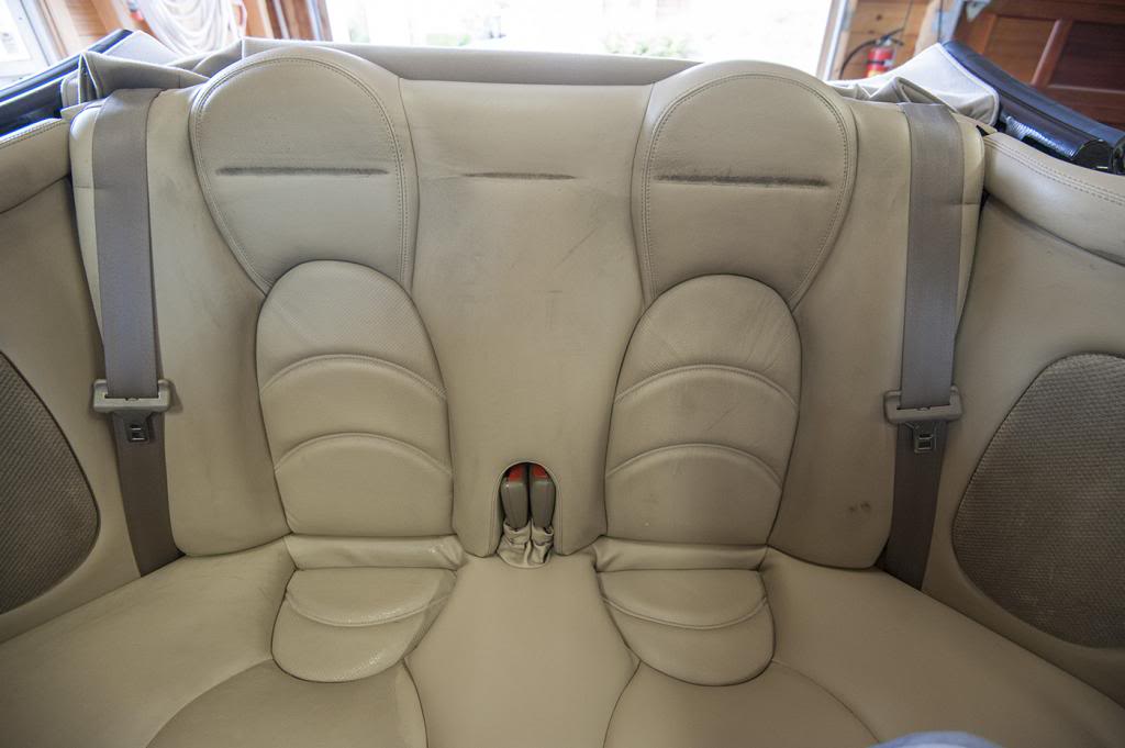

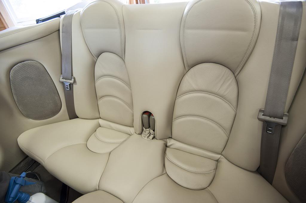

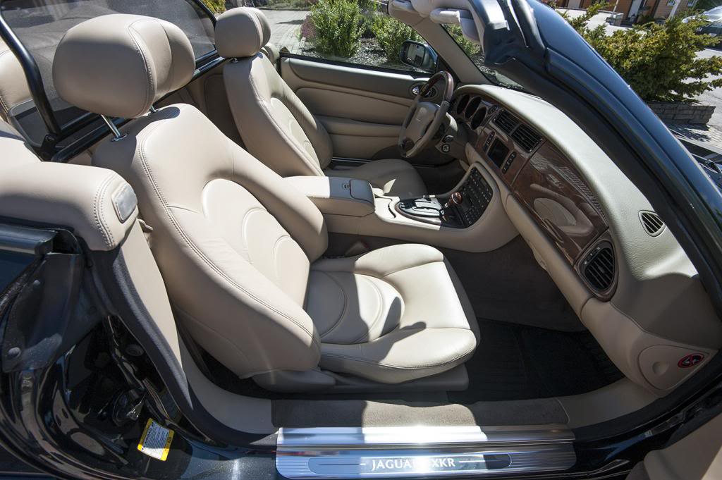

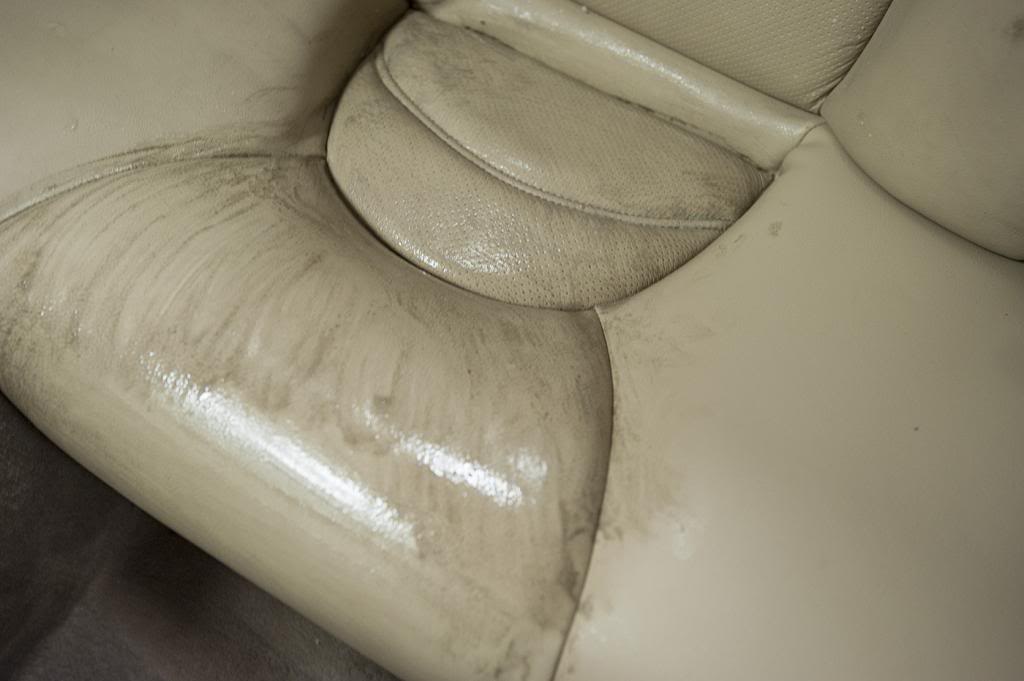

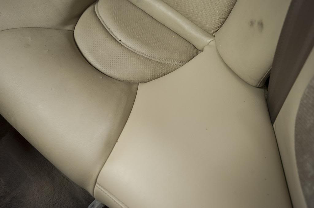

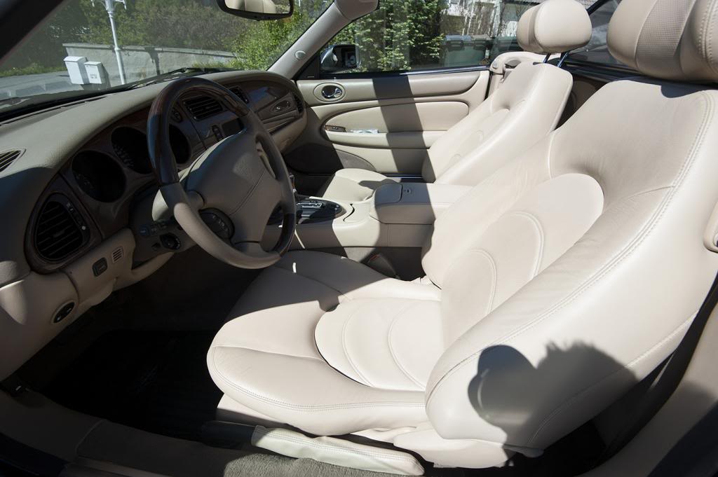

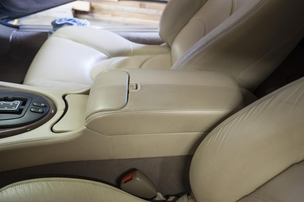

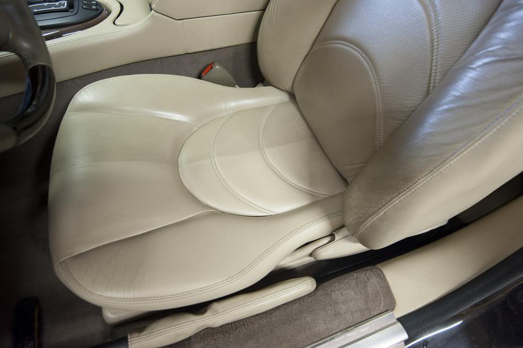

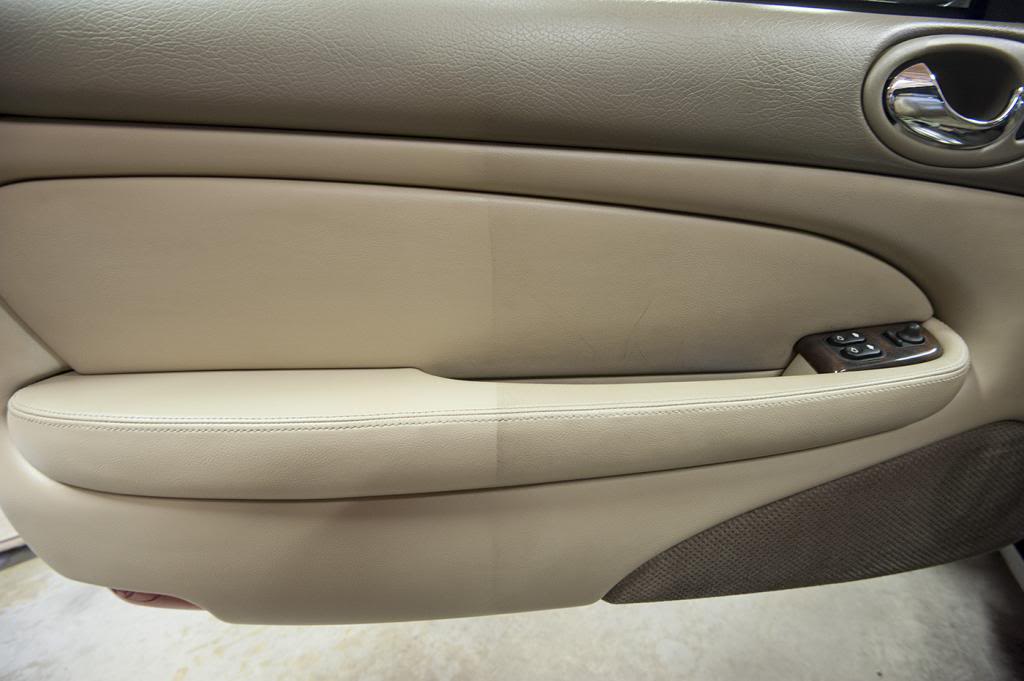

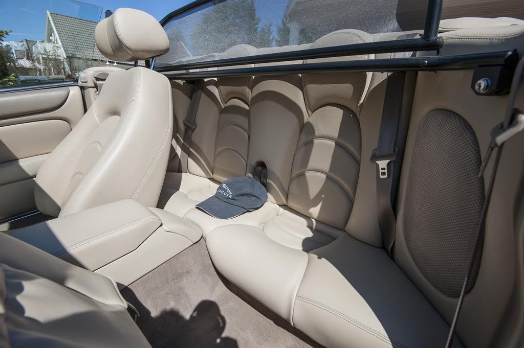

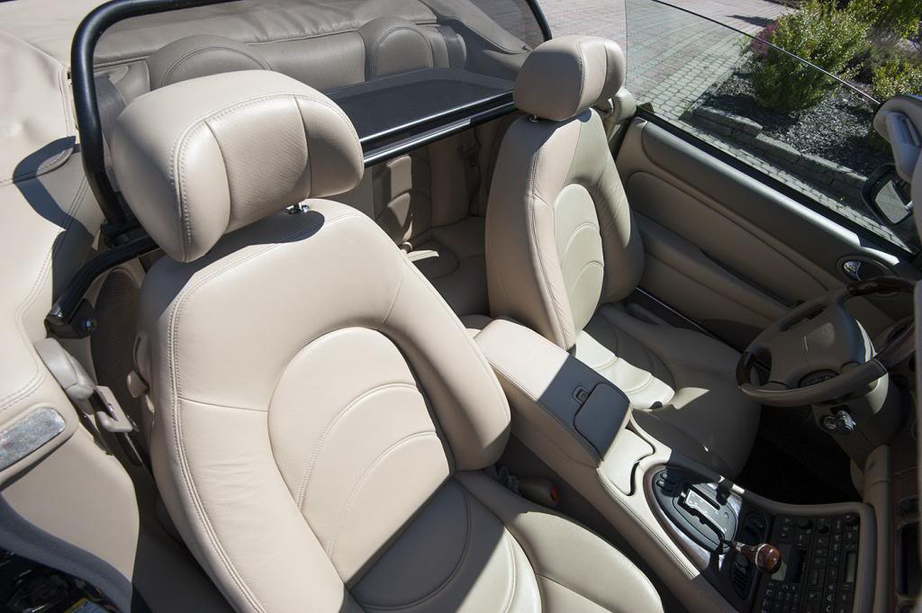

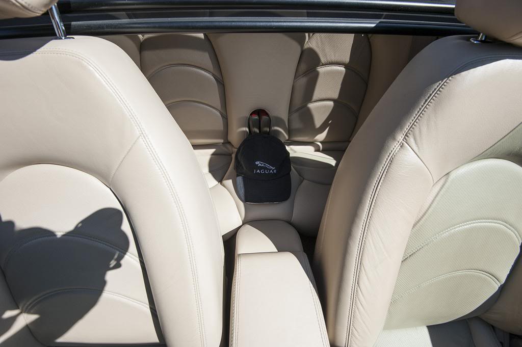

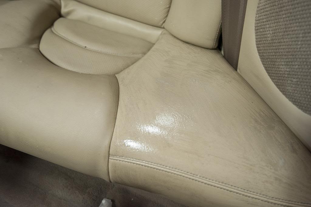

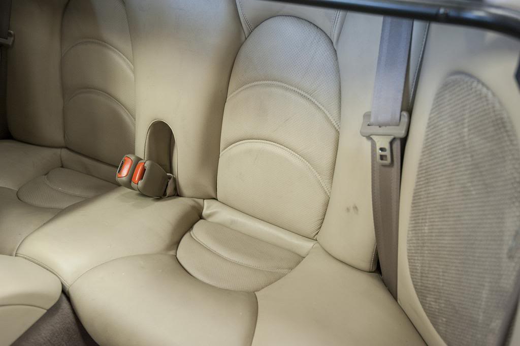

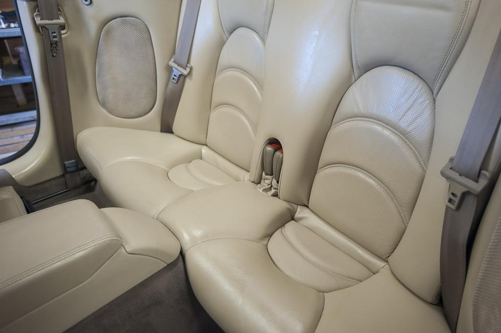

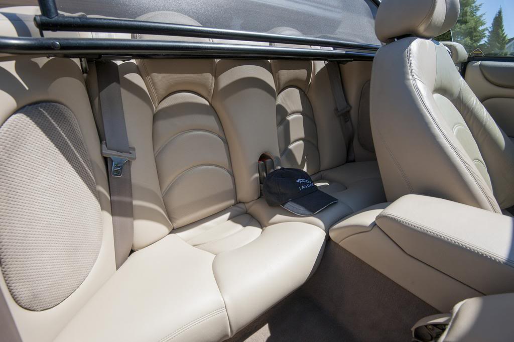

Så stod interiøret for tur med rens av skinn og tak
Lar bildene tale for seg selv her

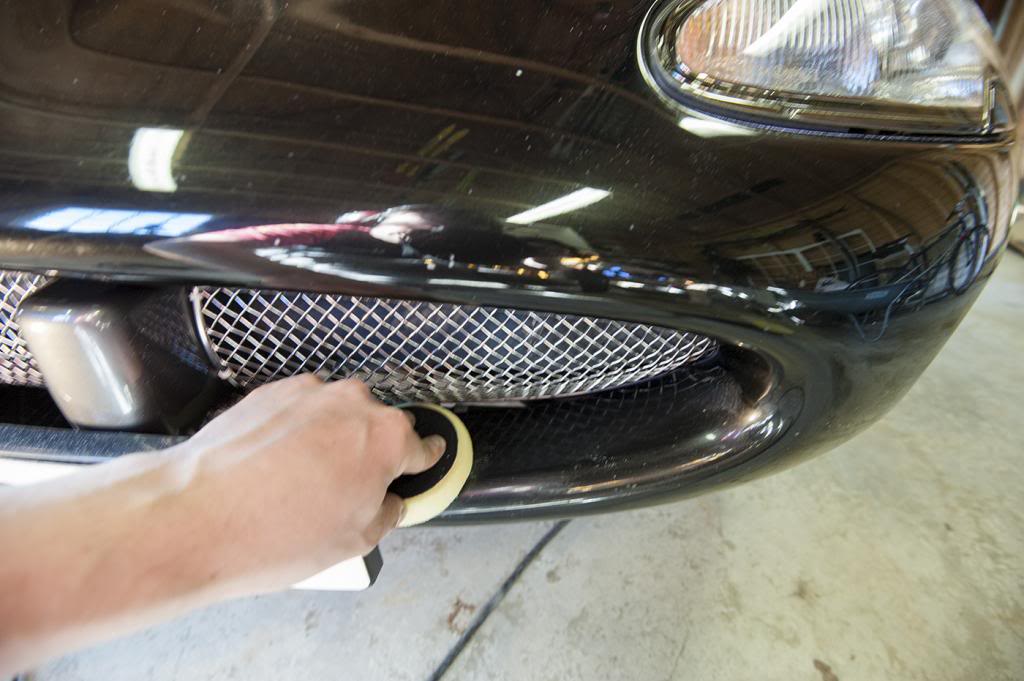

Gikk så over alle sprekker, døråpninger osv og fjernet støv fra grovkorrigering samt produktrester fra tidligere pleie

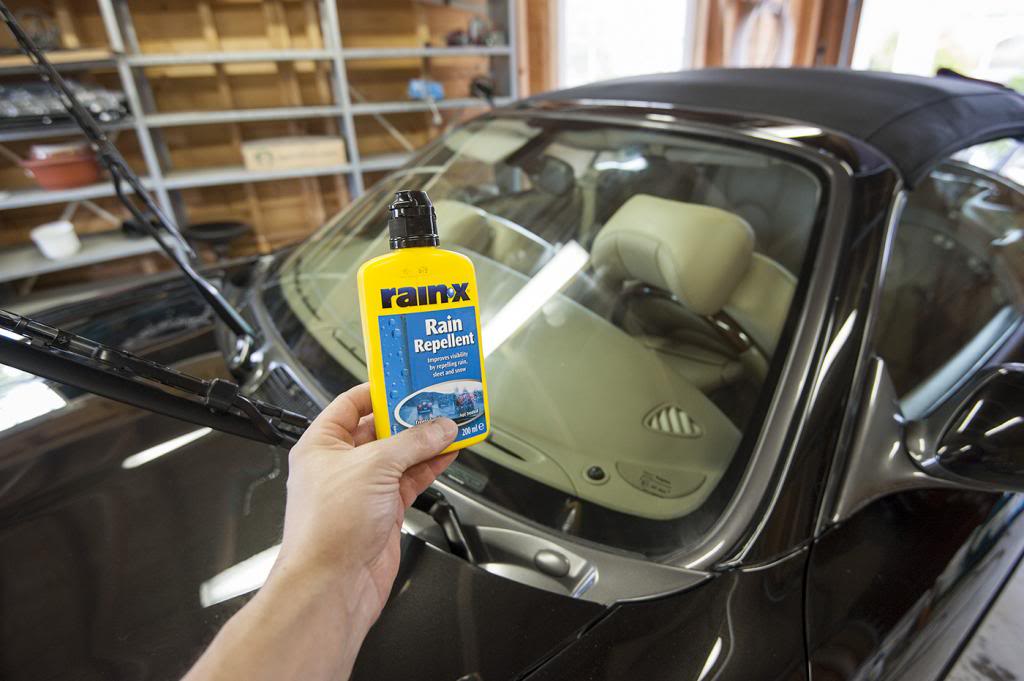

Frontrute og bakvindu fikk Rain-X. Sideruter hadde veldig god vannskrekk så her antar jeg det ligger på noe fra fabrikk

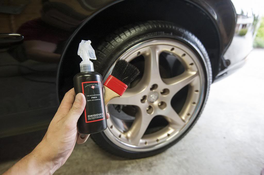

Dekksider fikk Swissvax Pneu

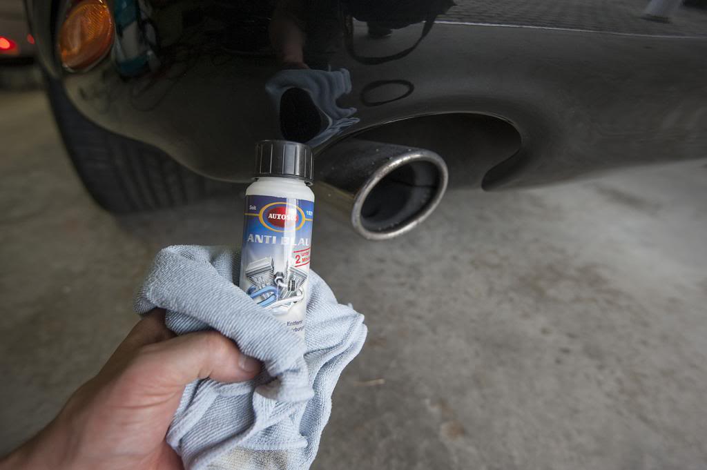

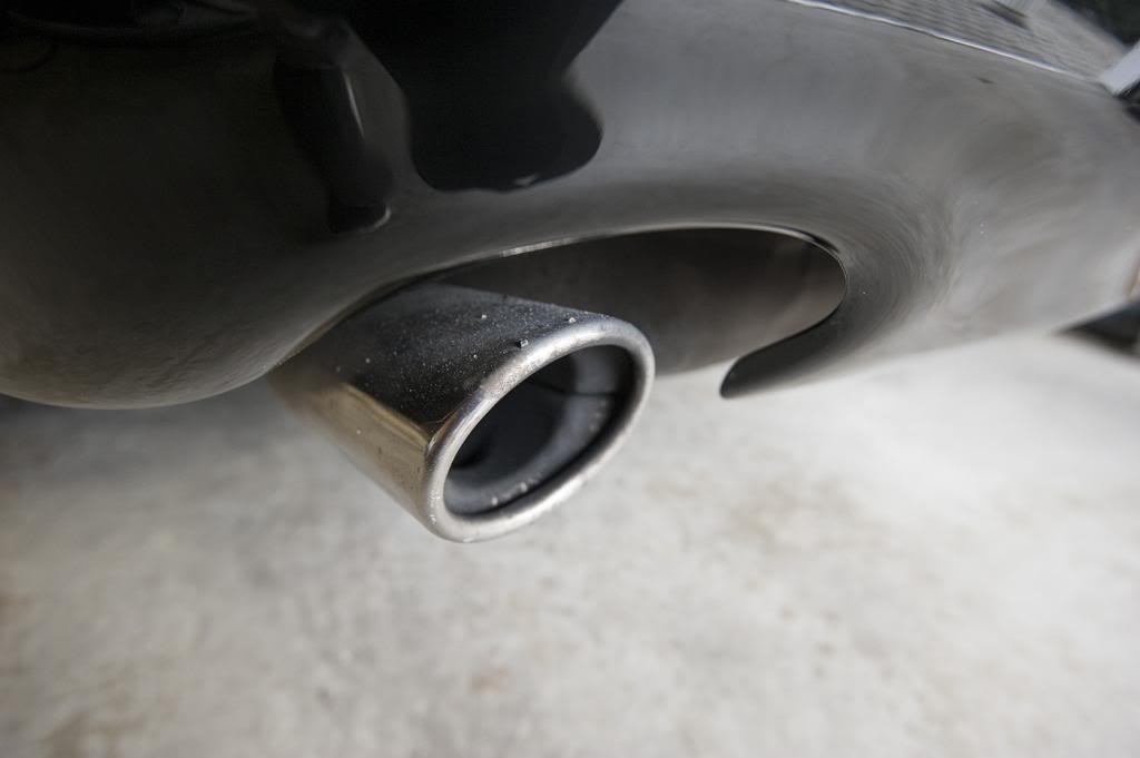

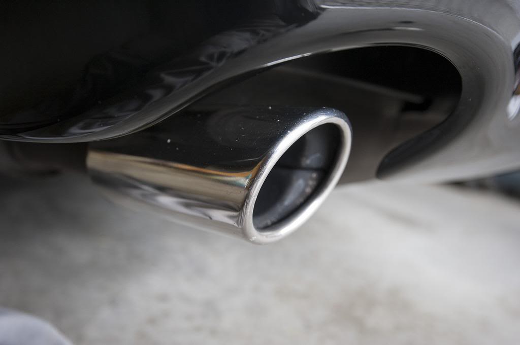

Eksos stusser ble tatt med Autosol Anti Blau og microfiber før jeg tok kvelden

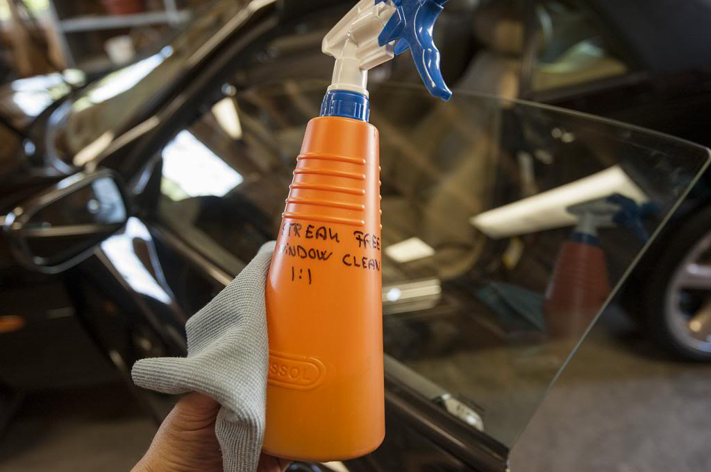

Startet så opp siste dagen med vask av alle ruter
Alt av skinn fikk Swissvax Leather Milk

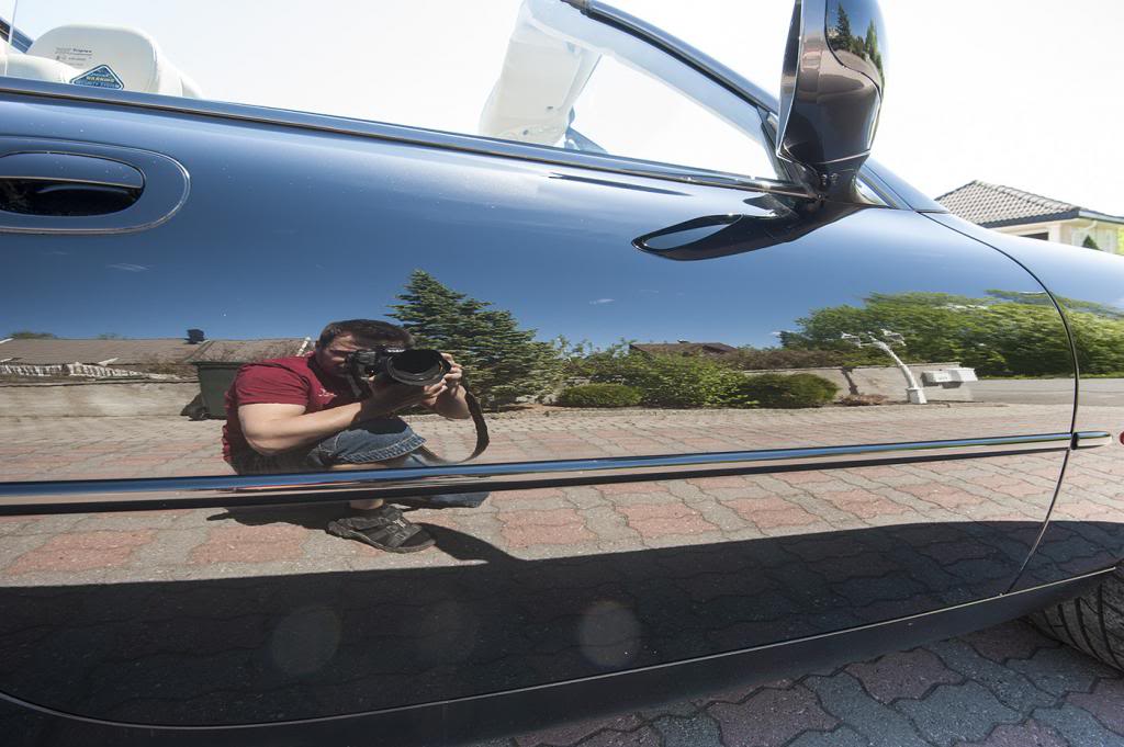

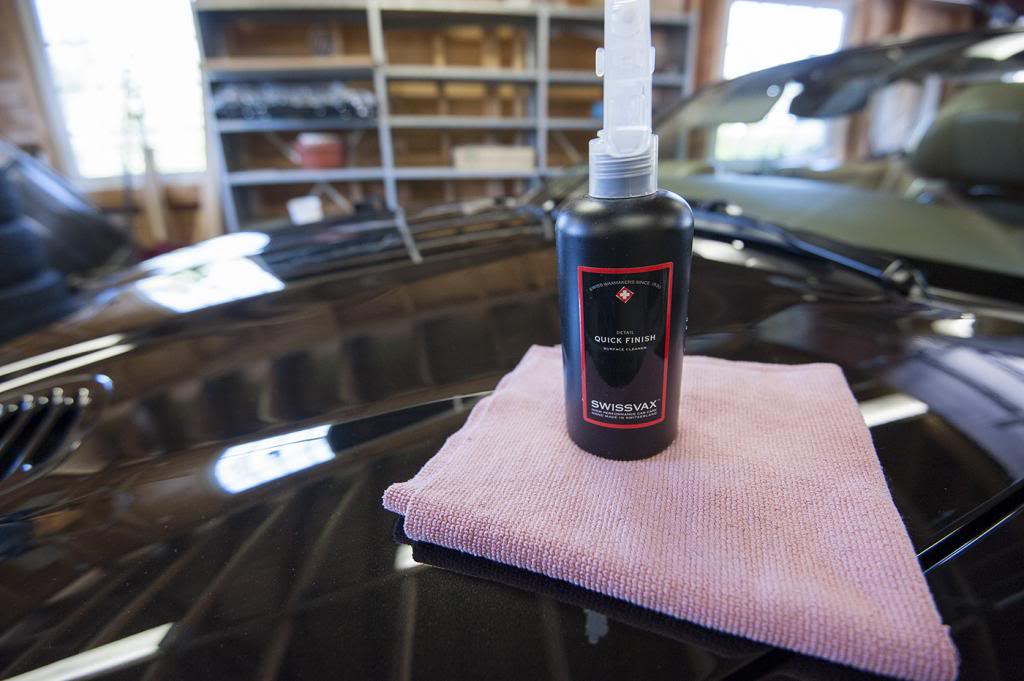

Lakken ble gått over med Swissvax Quick Finish
Dekksider fikk en ny runde med Swissvax Pneu og felger fikk Swissvax Autobahn

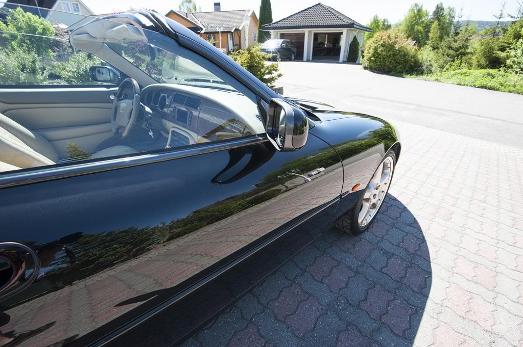

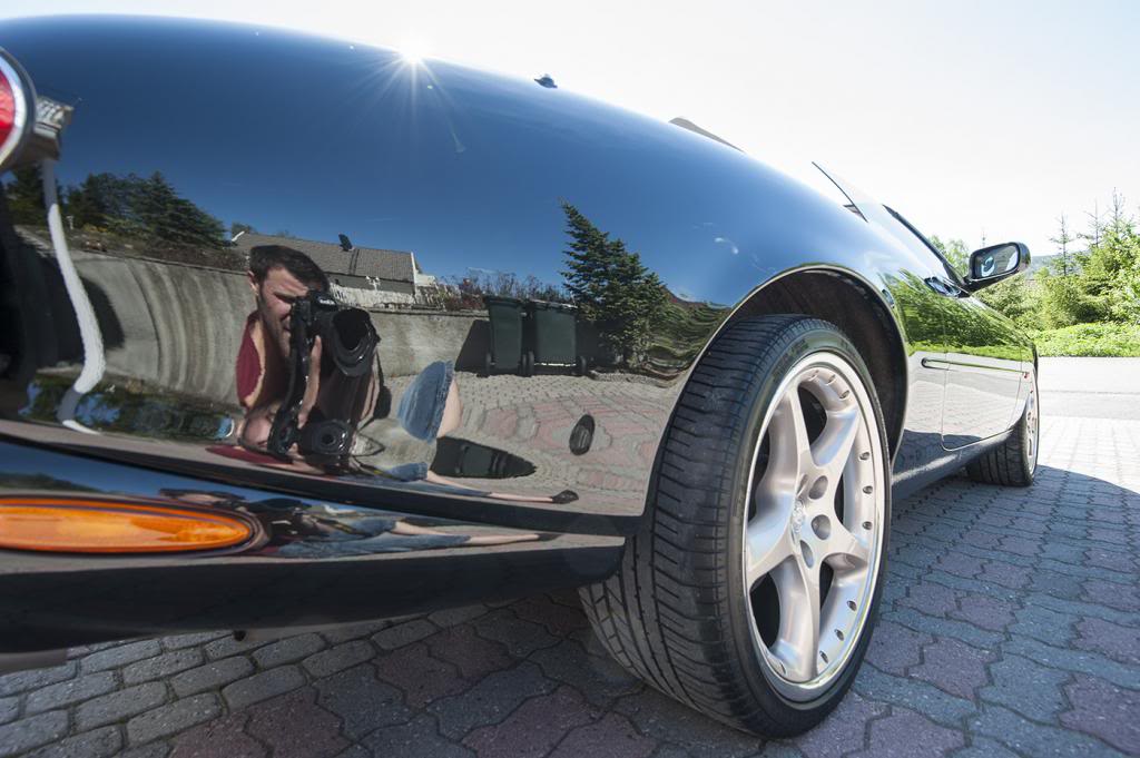

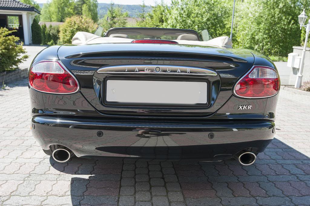

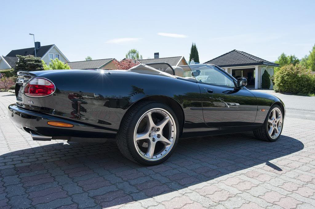

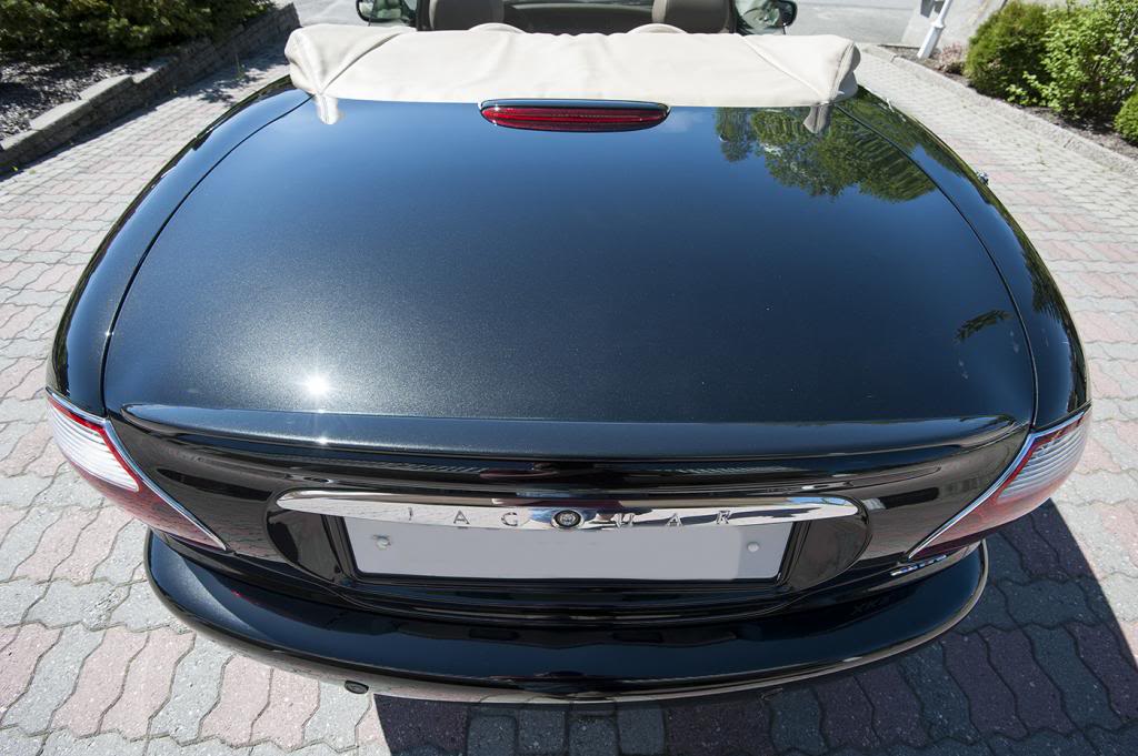

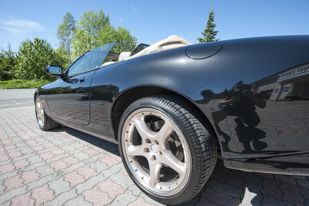

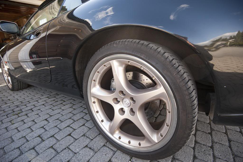

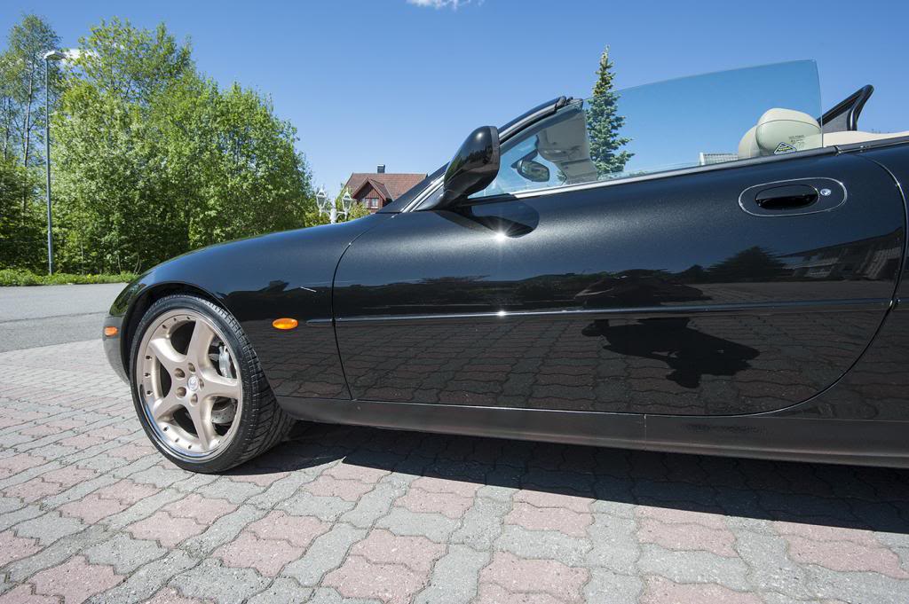

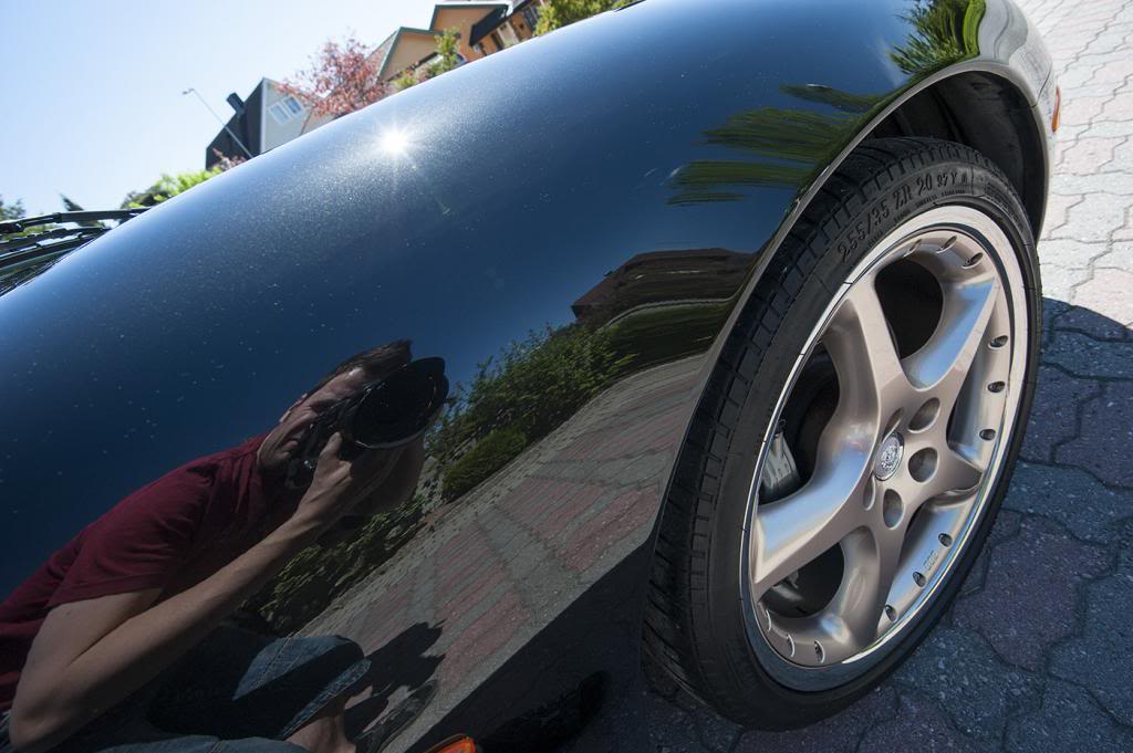

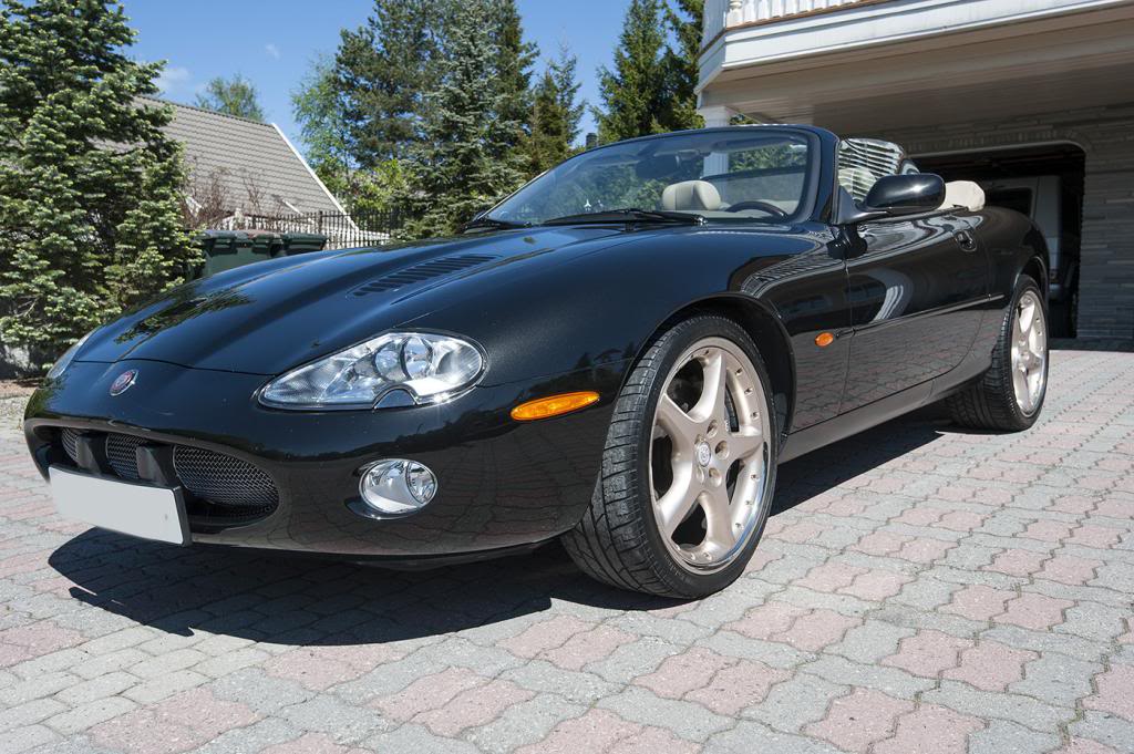

Så var det endelig tid for litt toppløs bilder ute i det fine været :wub:

Disse baksetene så jo ikke ut! Digg å se de rene igjen :) Kjempejobb på hele bilen!

BTW: Hvordan får du skumet så tykt?
Tykkelsen på skummet bestemmes av posisjon på blandingsskruen samt type avfetting/såpe som er i kanonen. CG Maxi Suds II gir veldig bra skum :)

Kan jeg spørre va du brukte for å rense setene? :)
Swissvax Leather Cleaner
