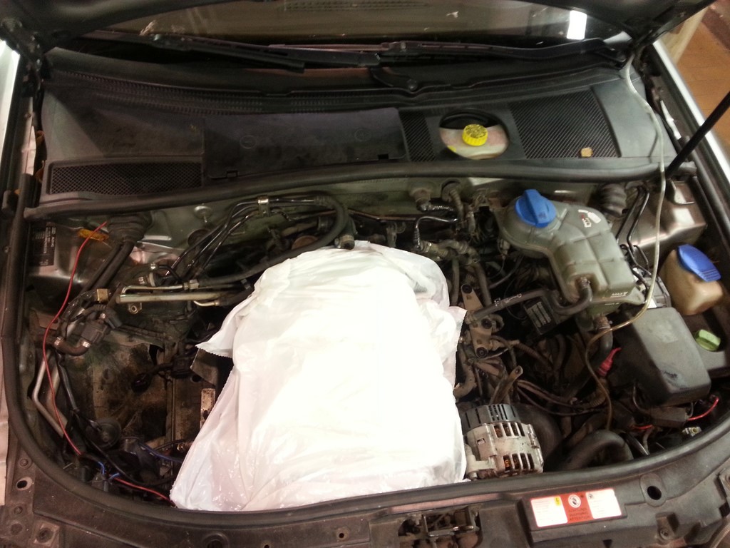

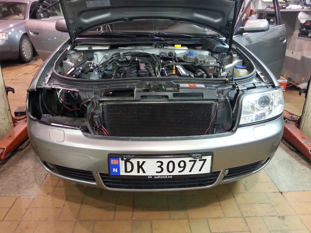

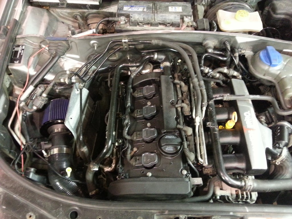

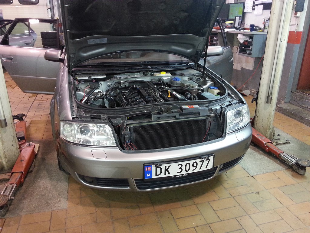

Da har det begynt å hjelpe på med fritid, etter 10 dager med intens jobbing! Kommer til å ta loggen steget videre, etterhvert som tida strekker til. Skal ikke se bort fra at det blir 3-4 deler :).

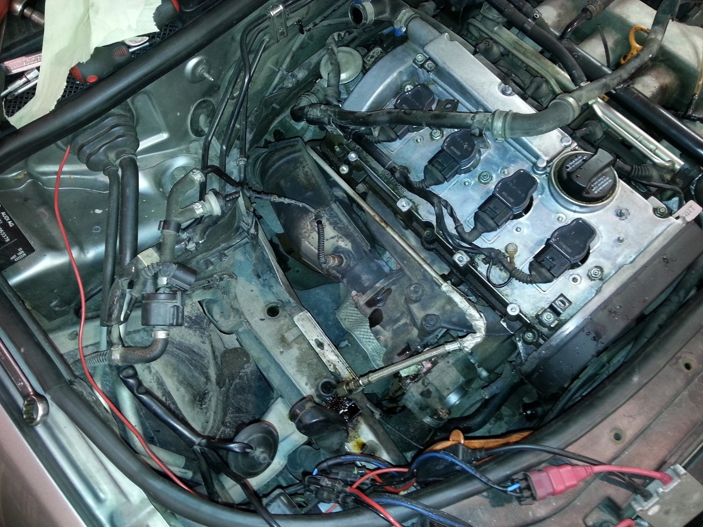

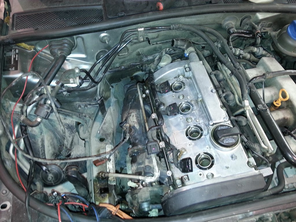

Begynte å demontere gamle deler i går kveld, i god innetemperatur på 20 grader. Først ut var luftfilterboks samt olje/kjølevann-rør til turbo og innsugsslangen fra luftfilterboks til turbo. Etter dette var demontert, så det slik ut i motorrommet:
20131015_192608 by Northhomie, on Flickr
Videre ble coiler fjernet, da jeg også skulle skifte toppdeksel-pakning etterhvert.
20131015_204302 by Northhomie, on Flickr
Coil-harness gone :)
20131015_204437 by Northhomie, on Flickr

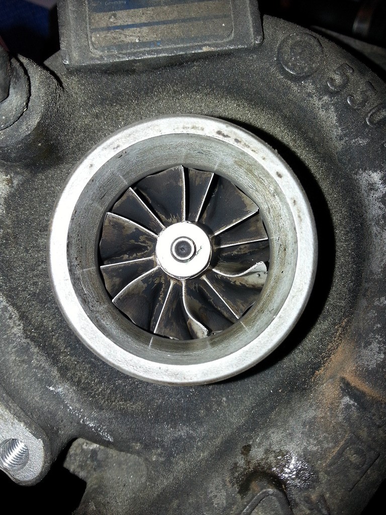

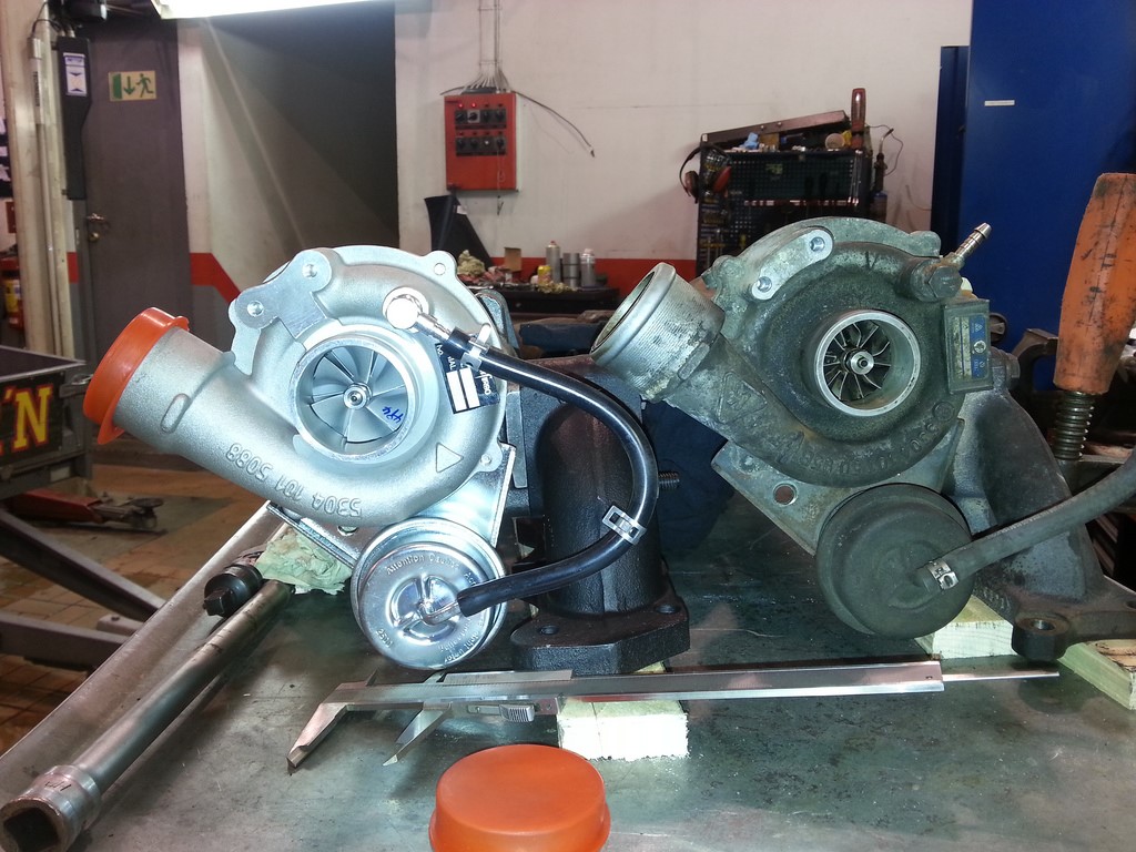

Videre ble fokuset satt bort fra toppdekselet, og ned til turboen. Mutre og skruer ble fjernet fra katalysator og eksosmanifold, samt braketten under turboen som holder den på plass. Etter litt om og men, fikk vi løs turboen. Denne hadde tydelig sett sine bedre dager, og det er ikke lengre noen tvil om hva som forårsaket hylingen jeg har slitt med etpar månder.... :D
20131015_205414 by Northhomie, on Flickr

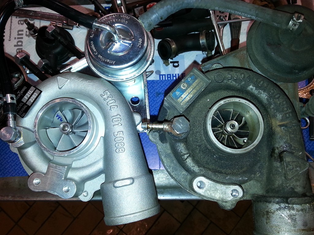

Her snakker vi altså gåent lager, pluss tre bøyde turbin-finner. Ikke rart den lagde lyd!! Borg Warner må være av enormt god kvalitet dog, da dette har holdt fint i lengre tid med 1.2 bars trykk.

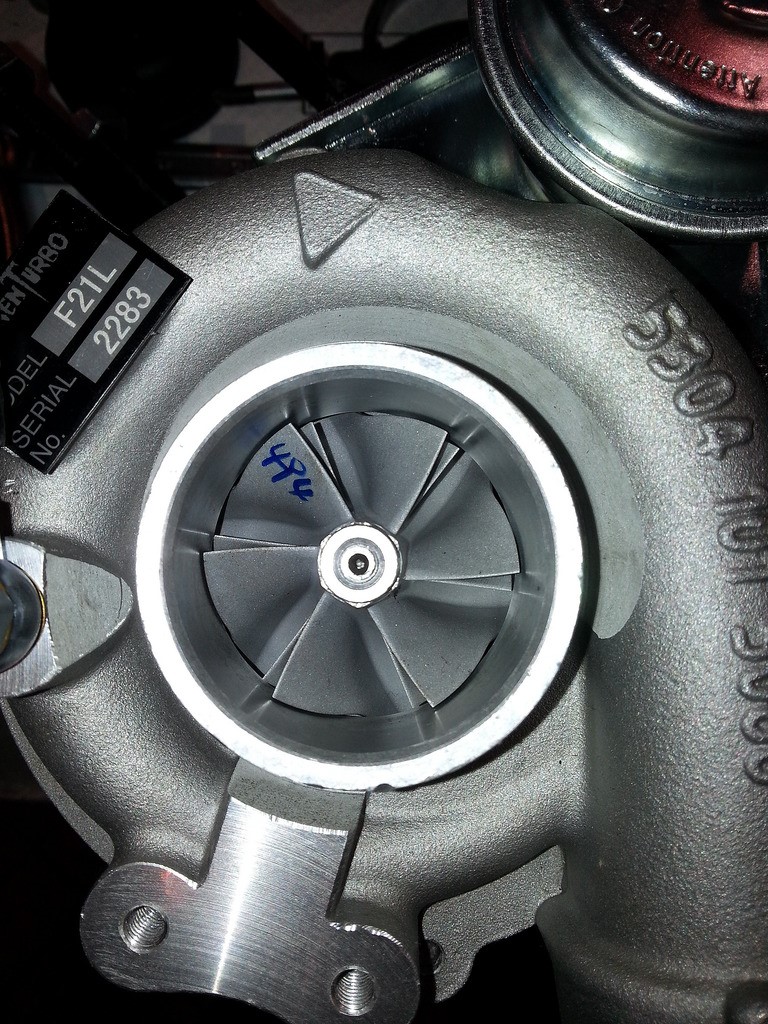

Så ble den gamle turboen lagt ved siden av den nye... sjekk størrelseforskjell, samt vinklingen på finnene :)
Jobbet så videre med å stille inn rett wastegate-trykk på nyturboen. Kommer til å lade ca 1.6 bar i gateoppsett.

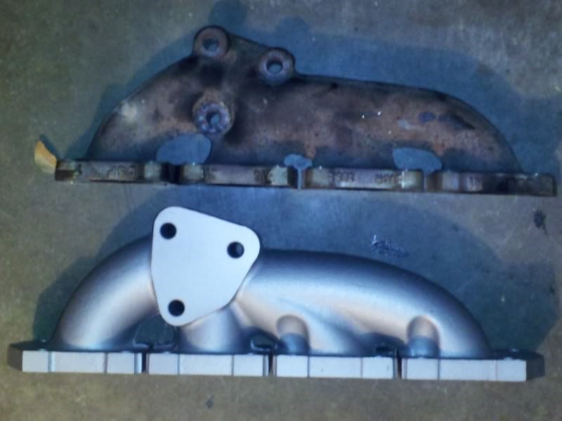

Den gamle eksosmanifolden kom også ut etterhvert, alle mutrene satt godt men ikke så godt at det måtte sterkere skyts til. Heldigvis.
Den nye eksosmanifolden er ikke bare kraftigere, men er også MYE større innvendig.

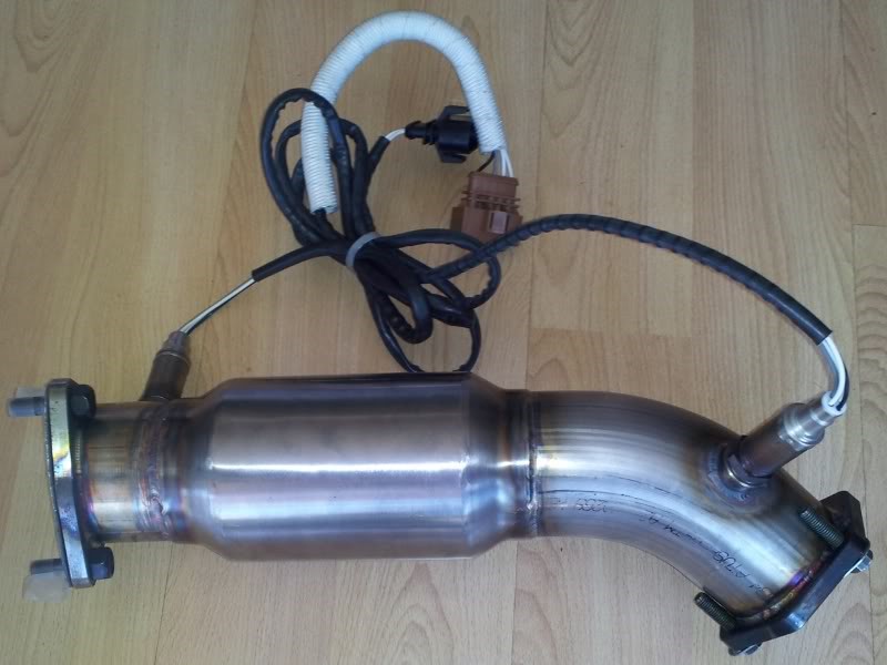

Videre, gammel katalysator byttes ut med 034 Motorsport HighFlow Cat, 250cell.. kommer også til å tilpasse 2.5" eksos fra katalysator og nedover. Ville i utgangspunktet gå med 3" men det blir for trangt..

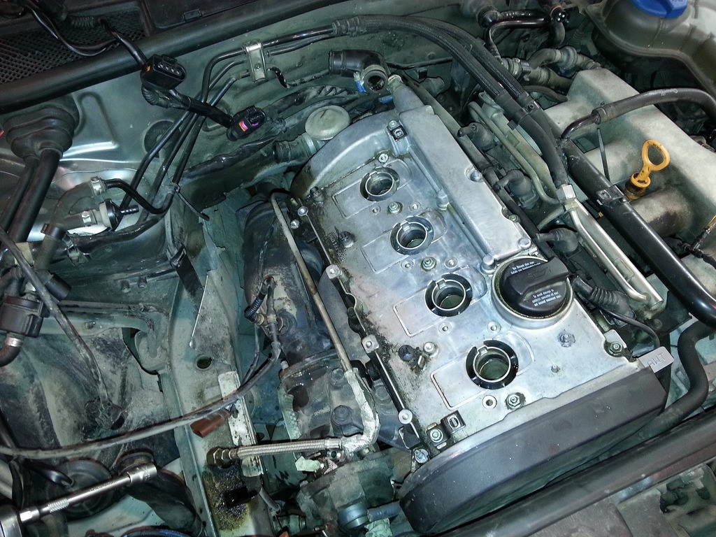

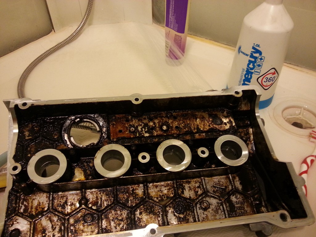

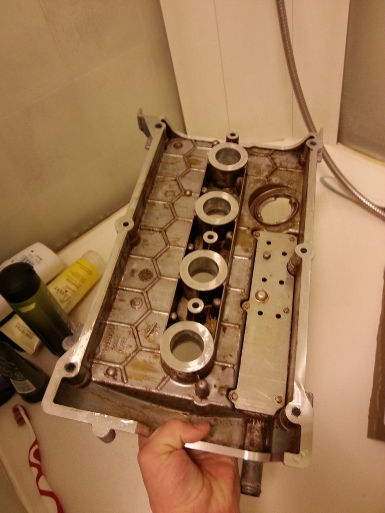

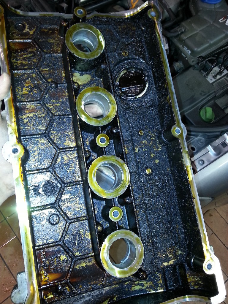

Så var det tilbake til toppdekselet... som forøvrig ble fjernet :)
20131015_210256 by Northhomie, on Flickr
Litt koksete og jævlig, men...
20131015_210324 by Northhomie, on Flickr
Prickbort og tannbørste tar det meste :)
20131015_231914 by Northhomie, on Flickr
20131016_230529 by Northhomie, on Flickr

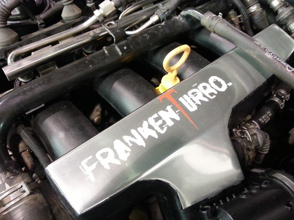

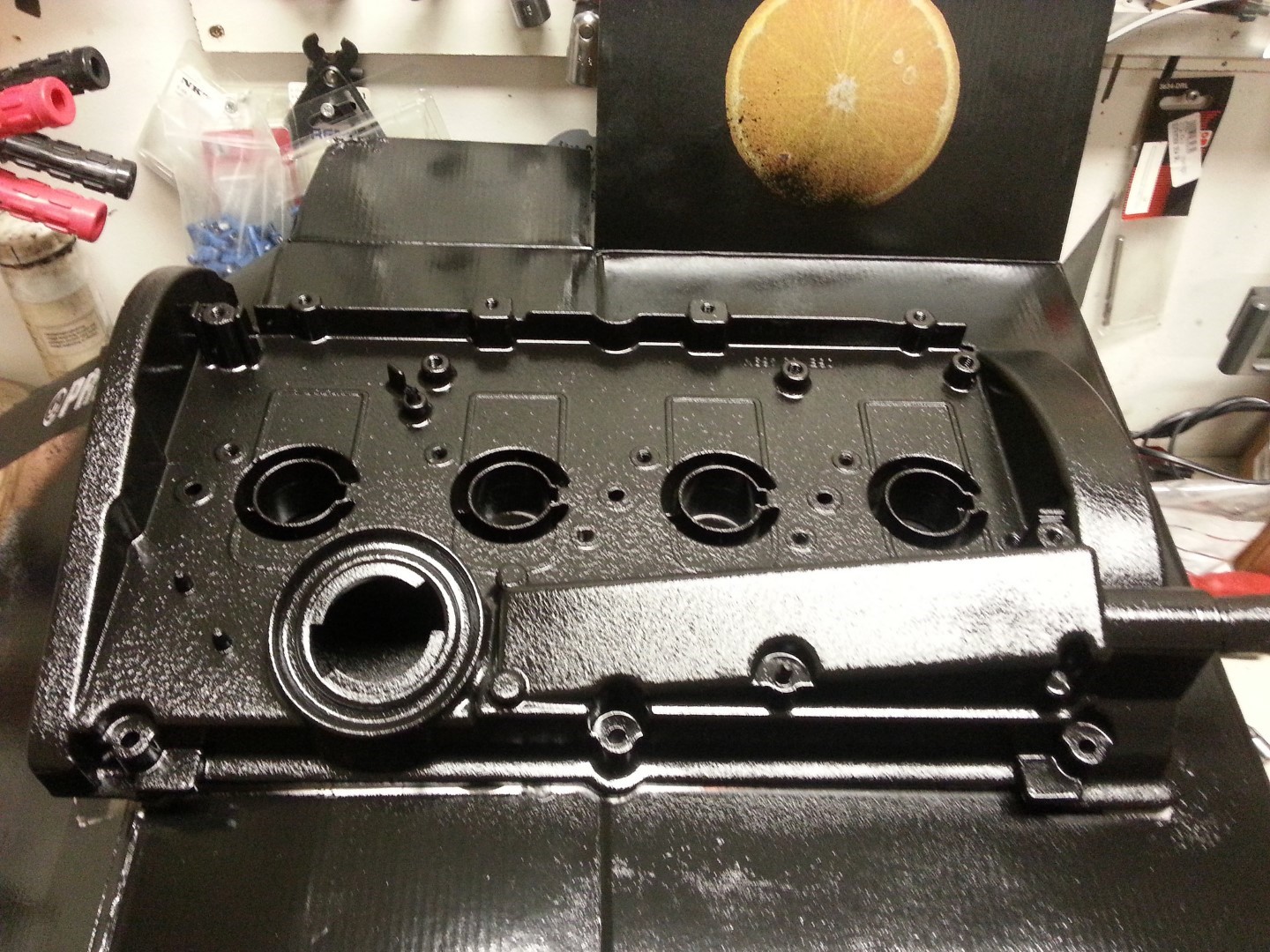

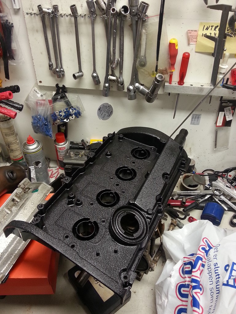

Så ble utsiden av dekselet vasket med prickbort flere ganger, og pusset med 600grit wetsand papir..
og klargjort til sort wrinkle plus, som er varmebestandig :)

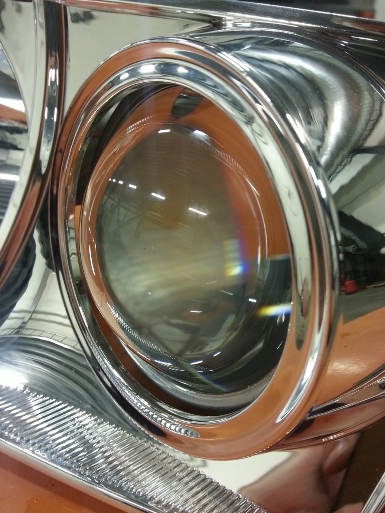

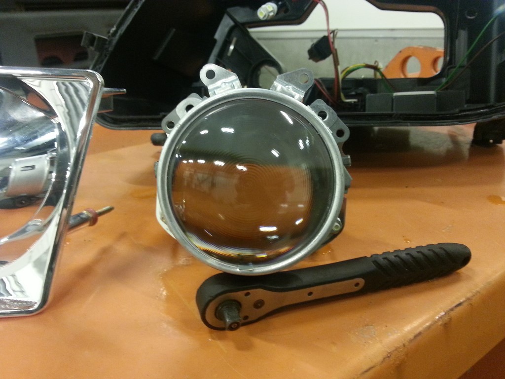

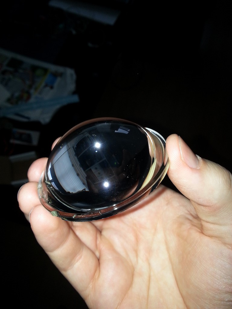

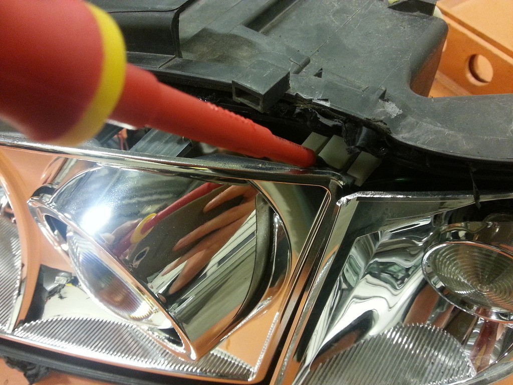

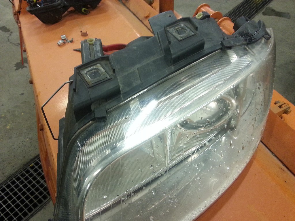

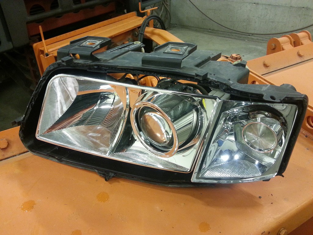

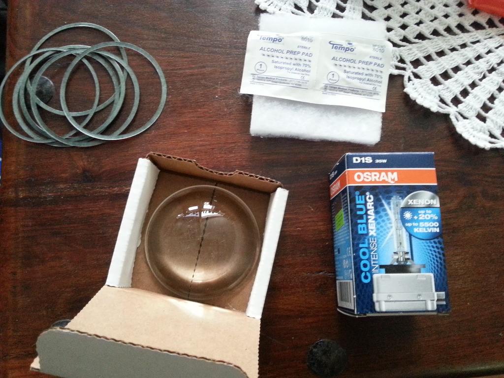

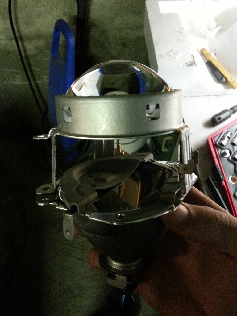

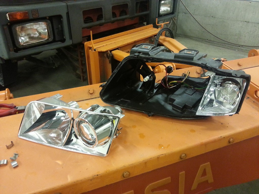

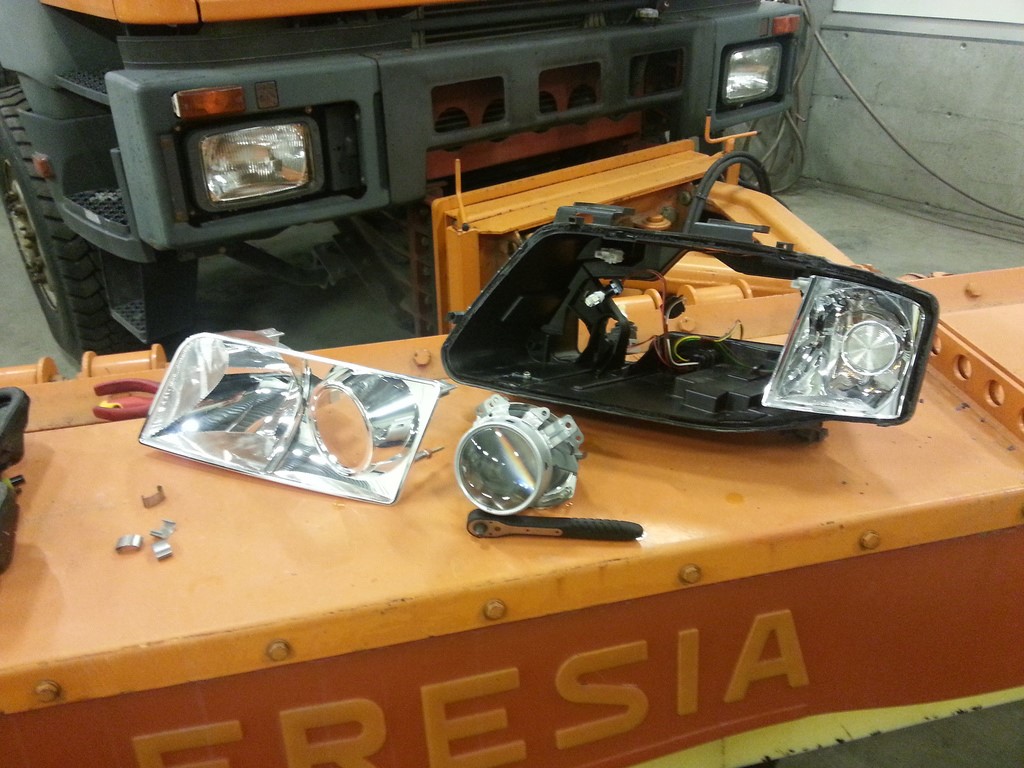

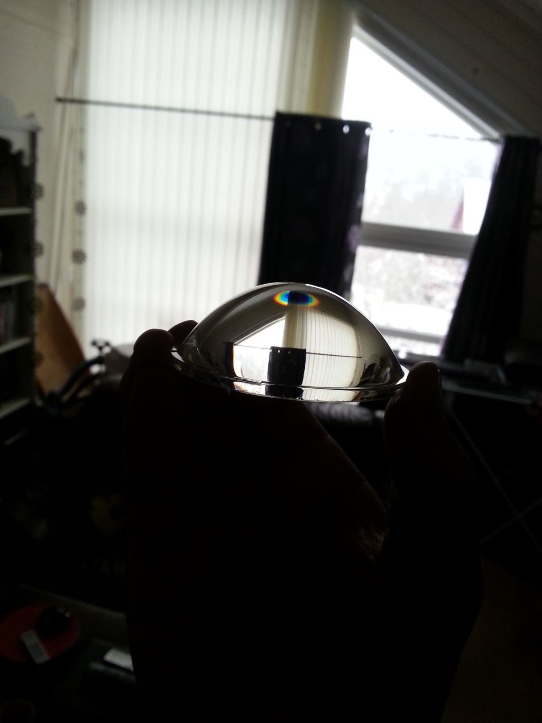

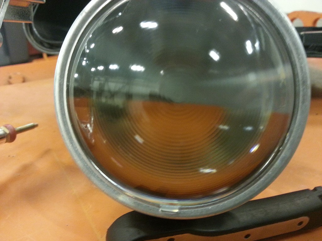

Fikk også nye linser til nærlysene i dag! Blir montert etterhvert, dette er ikke det viktigste akkurat nå.
20131018_111633 by Northhomie, on Flickr
20131018_111642 by Northhomie, on Flickr

Da det var såpass mye koks på innsiden av toppdekslet, ville jeg vurdert å plukke ut og evt bytte oljesilen i bunnpanna, hvis ikke det allerede er gjort. Kjent svakhet på disse at de blir tettere og tettere med årene, og skaper problemer med lavt oljetrykk.
Northhomie
Don't worry Knutis, sil er innhandlet og jeg planlegger å gjøre det, samt flushe motoren før de nye delene blir montert. :)

Steike for oppgraderinger ja! Hva pokker er det som gjør at turbuen ble så misshandlet?
Og jeg får så innmari lyst til å plukke fra hverandre motoren min litt hver gang jeg ser sånne topplokkbilder...men så får jeg pækkern hver gang jeg ser nedi motoren, ser forvirrende komplekst og sårbart ut :blink:
Northhomie
Mistenker at det er en kombinasjon av slakk i lageret i turboen og en koksbit (stivnet olje) som har tatt turen gjennom turbinhjulet i turboen, når det har hatt ca 100.000-150.000rpm... utrolig hvilke utfall sånt kan få da!

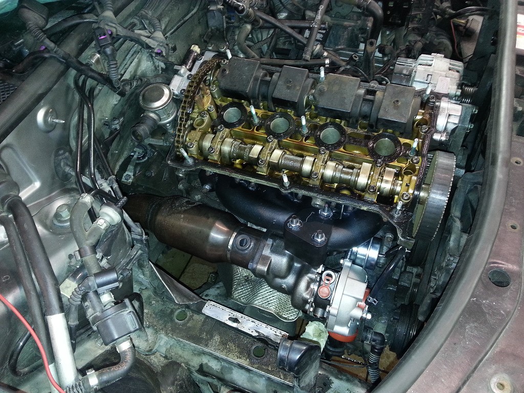

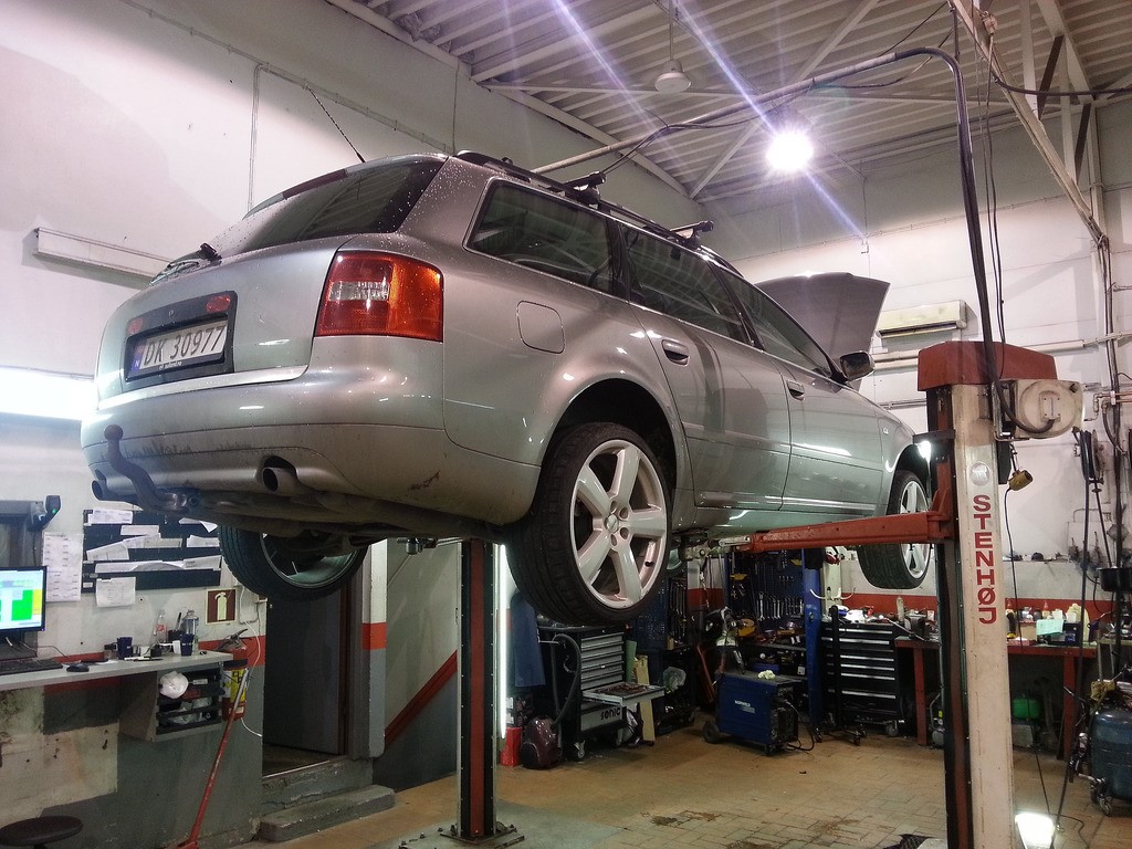

Dagen etter forrige del av serien fant sted, ble bilen igjen kjørt på bukk og forberedelsene for videre arbeid begynte. Siden bilen hadde stått ute over natta, sørget jeg for å pakke motoren og omkringliggende duppeditter godt inn i etpar lag plastfolie.
20131017_204450 by Northhomie, on Flickr

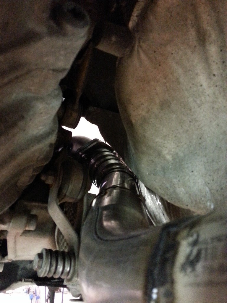

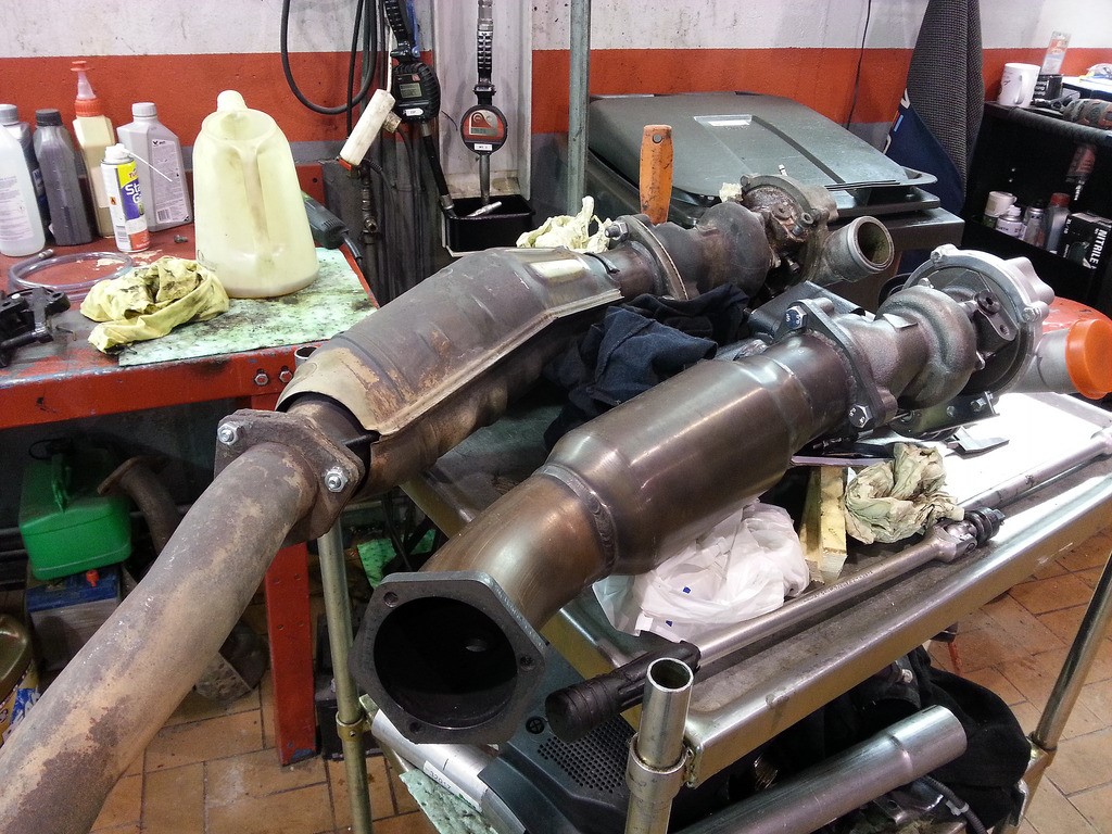

Neste steg var prøvemontering av eksosmanifold samt ny turbo og katalysator. _Perfekt_ passform faktisk, ble litt overrasket.
Makaber forskjell i dimensjonene på kat-røret igrunn.. :huh:
20131022_212154 by Northhomie, on Flickr
20131022_212220 by Northhomie, on Flickr
Resultat:
20131024_210711 by Northhomie, on Flickr

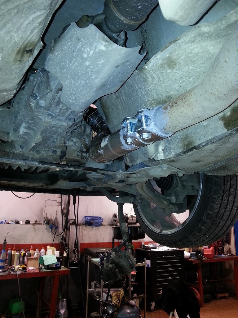

Deretter ble eksos sveiset og tilpasset overgang fra 3" til 2,5". Mange fine fasonger her, ettersom katalysatoren jeg brukte var egnet for Audi a4 b6. Ble greit til slutt likevel, faktisk trangt selv om jeg valgte å gå ned til 2,5" ...
20131029_180015 by Northhomie, on Flickr
20131029_180046 by Northhomie, on Flickr

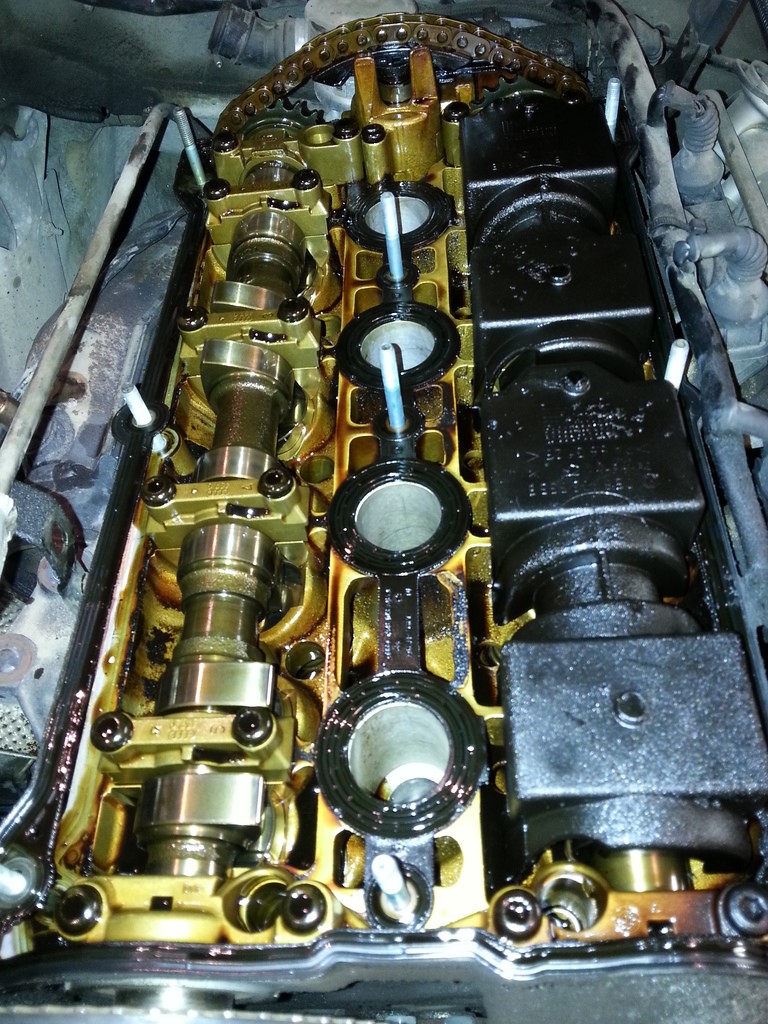

Etter tilpasninga var i boks mtp. eksos, ble alle paknigene til turbo, manifold og katalysator satt på plass, og delene ble skrudd fast igjen.
Videre ble toppdekslet tatt frem, som jeg dagen i forveien hadde lakkert med VHT sin Wrinkle Plus i sort utførelse. Lakken hadde tørket og blitt pen og "rynkete". :)
20131021_143427 by Northhomie, on Flickr
Toppdekselpakning ble såklart også byttet før toppdekslet ble satt på igjen.

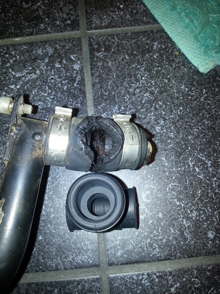

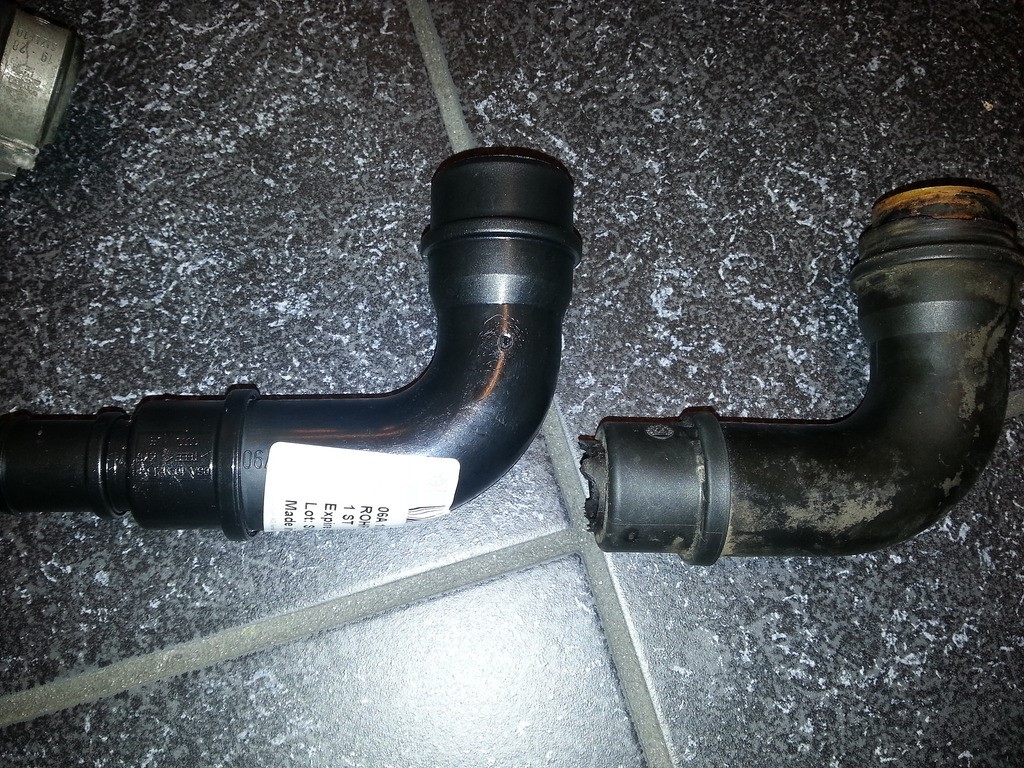

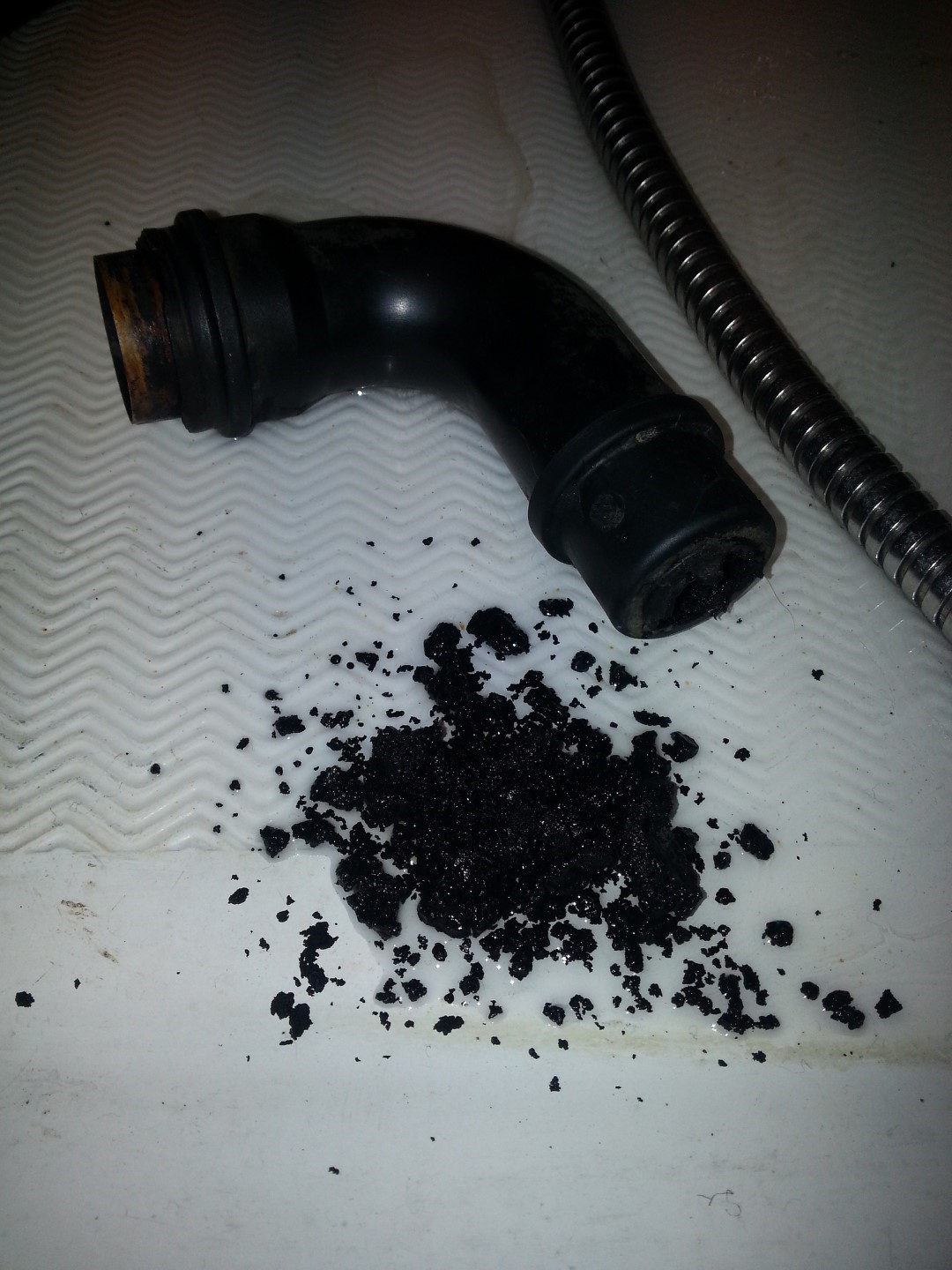

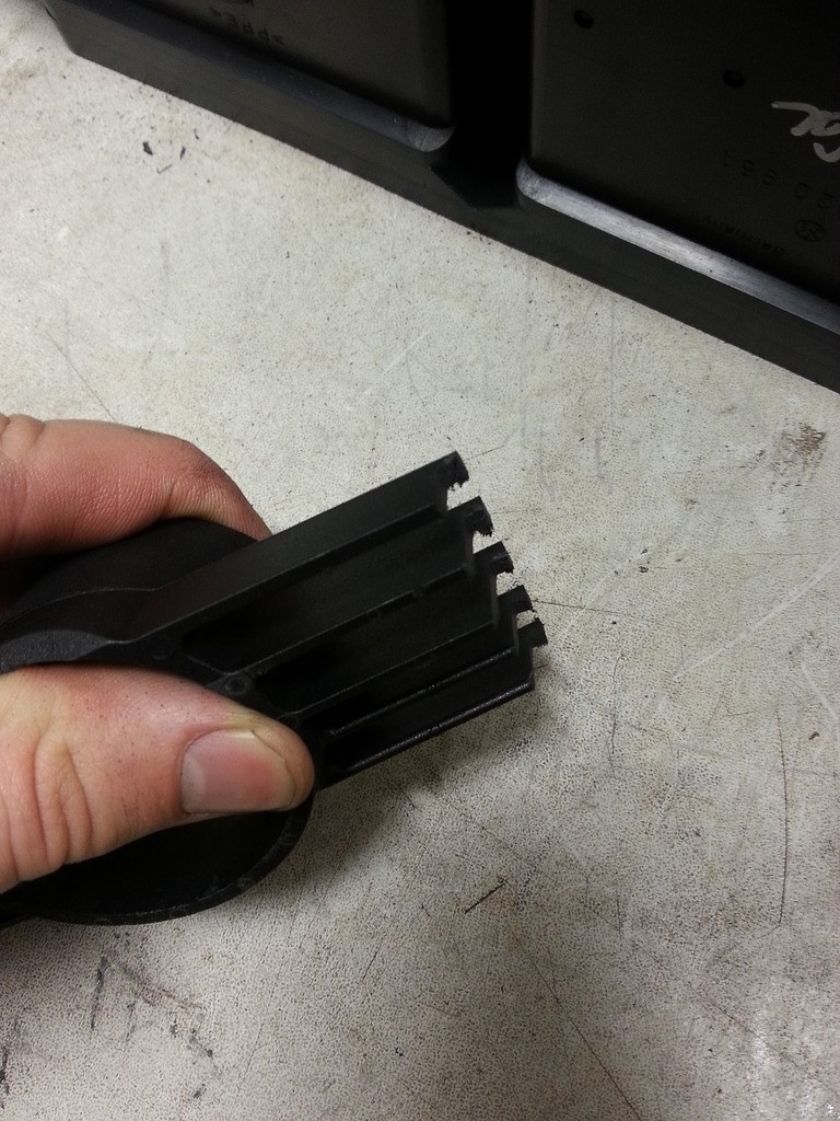

Så var det jo også endel motoravluftningsdeler som hadde sett sine bedre dager.. ble såklart byttet disse også.
20131024_180411 by Northhomie, on Flickr
20131024_180445 by Northhomie, on Flickr

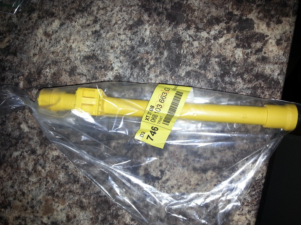

Videre, litt "snacks" fra the stealership
20131024_175621 by Northhomie, on Flickr
20131024_175642 by Northhomie, on Flickr
20131024_175524 by Northhomie, on Flickr
Utrolig hva disse avluftningsdelene kan inneholde... ikke engang prickbort løste opp dette. Resulterte i nye deler på lang vei :)

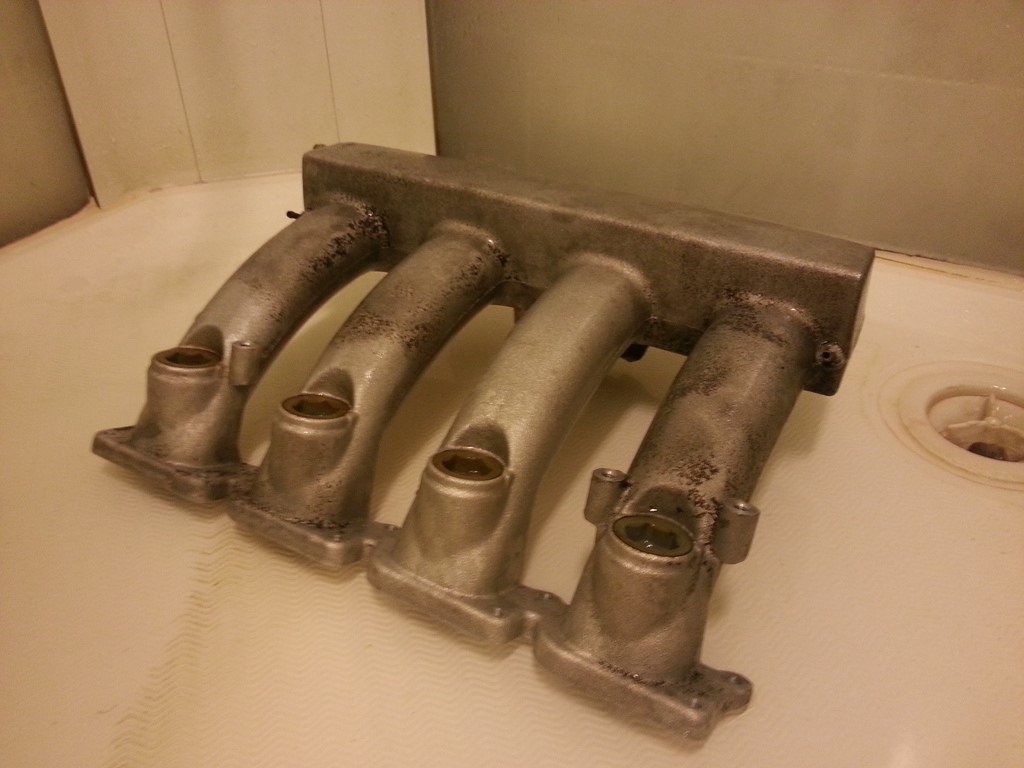

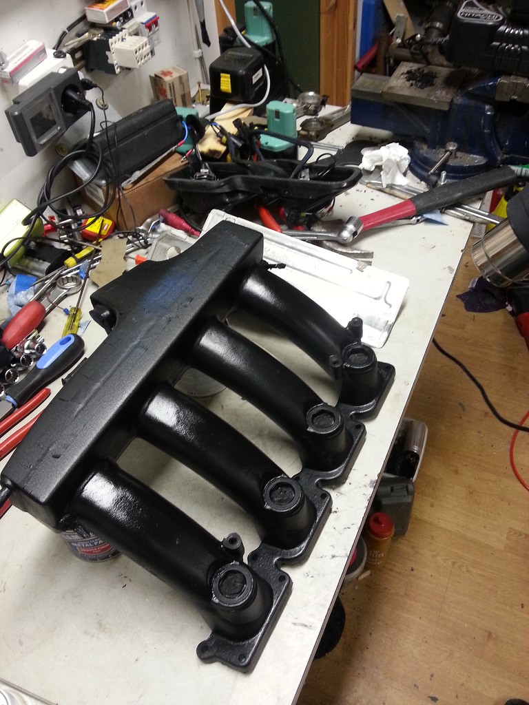

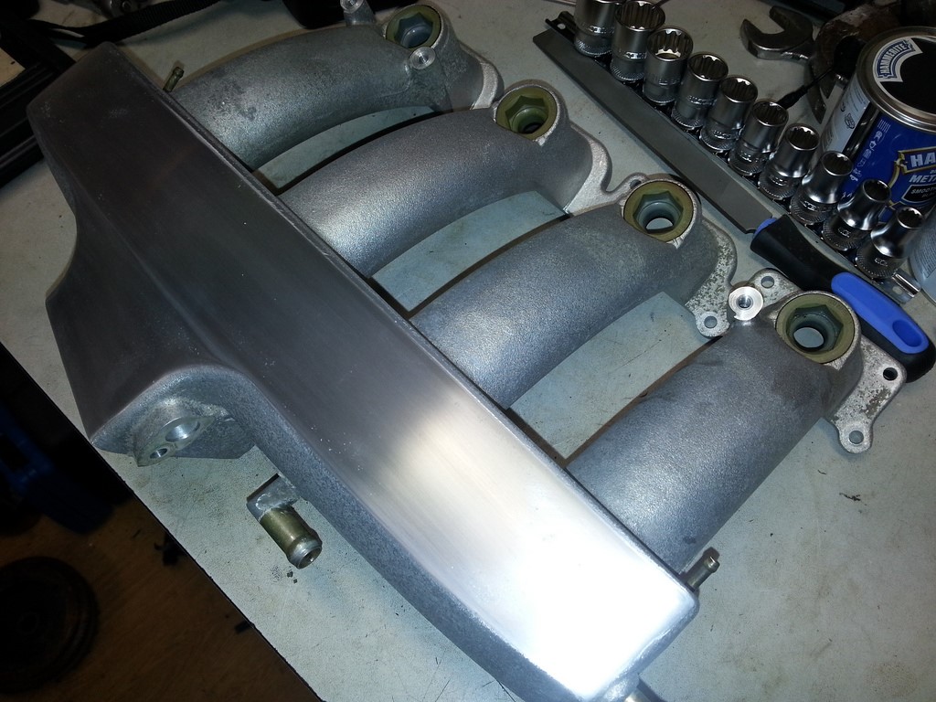

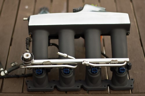

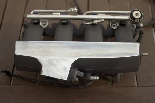

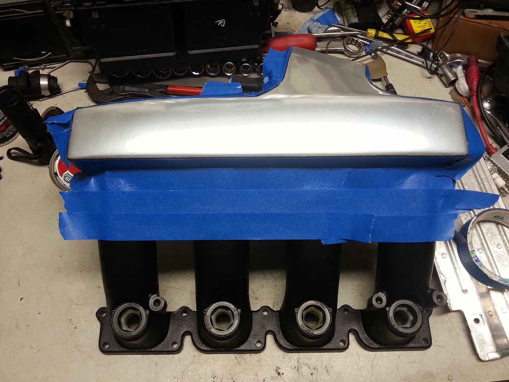

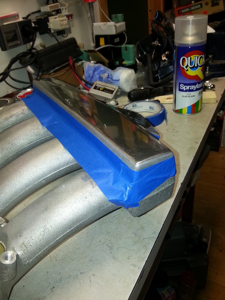

Innsugsmanifold
20131021_223313 by Northhomie, on Flickr

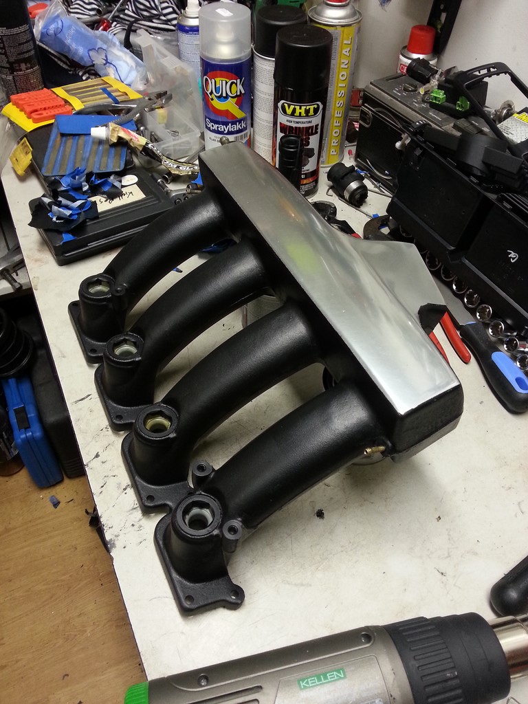

Denne skulle vise seg å få litt omsorg, da jeg mislikte denne delen av motorrommet sterkt fra første stund. Inngrodd dritt og misfarging på lang vei...
Startet med å vaske skikkelig, så ble det en real omgang med pussepapir.. 400grit, 600grit, 800grit og 1200grit etterfulgt av autosol.
20131024_001418 by Northhomie, on Flickr
Klarlakk ble lagt på, etter polering med autosol
20131024_010654 by Northhomie, on Flickr
Maskerte deretter det jeg hadde pusset og polert, for så å lakkere resten av delen matt sort.
20131028_183850 by Northhomie, on Flickr
Mer klarlakk...
20131028_185608 by Northhomie, on Flickr
... så vips! :)
20131029_152703 by Northhomie, on Flickr
Sa meg fornøyd her.

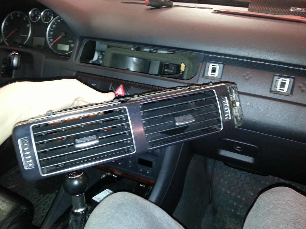

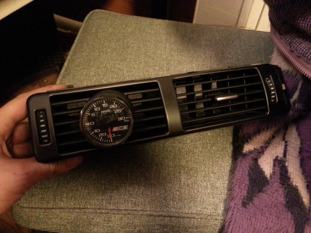

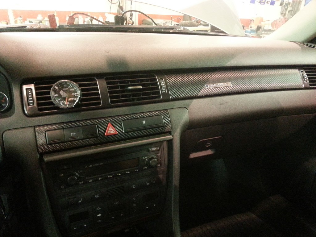

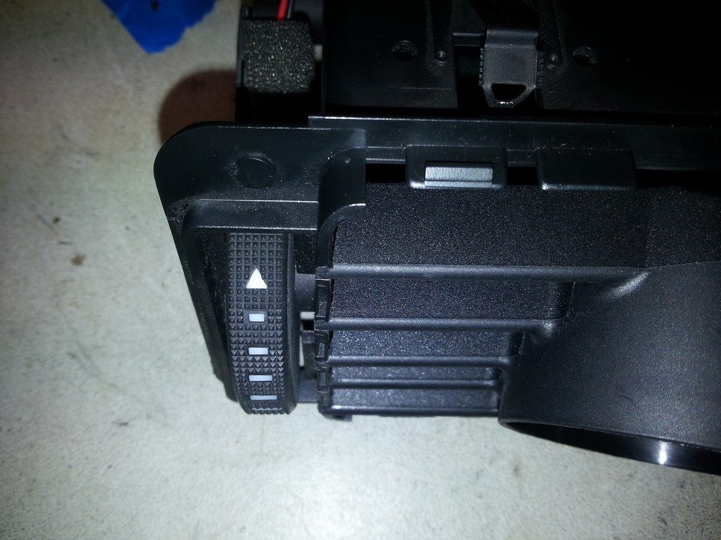

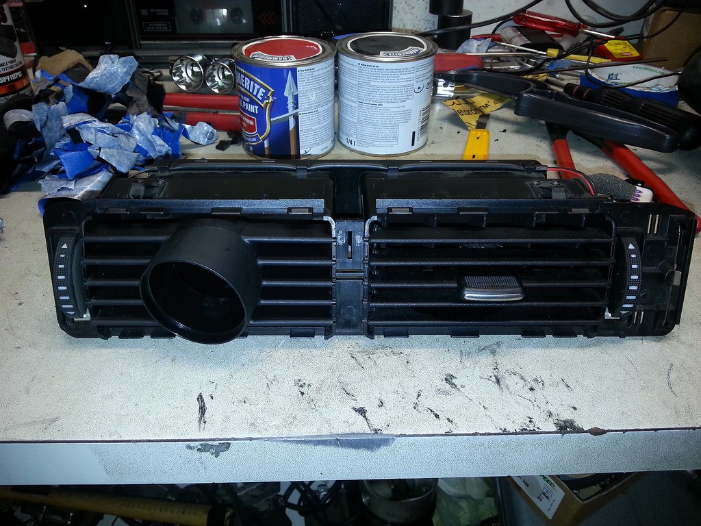

Gikk litt lei motorrom, og turen gikk da videre til noe inne i bilen det kunne pirkes litt på.. :lol:

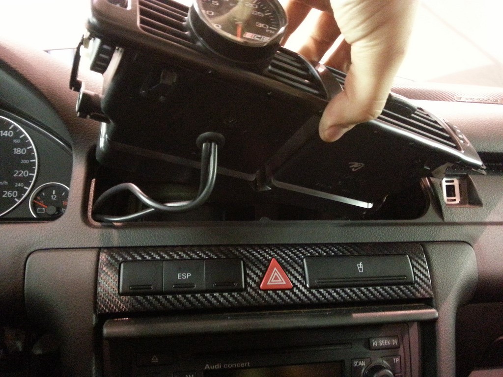

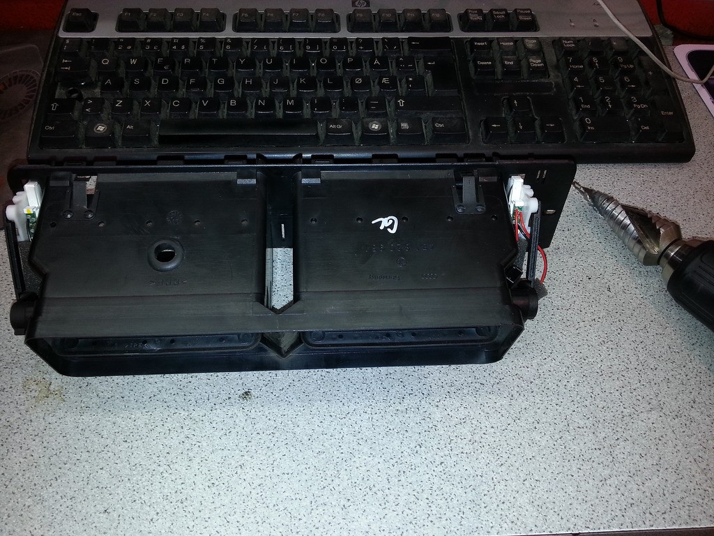

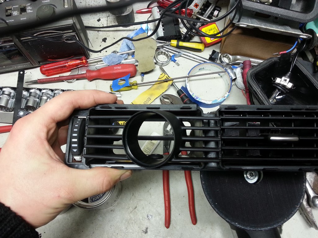

Nemlig denne søte karen av en luftdyse (flertall..?)
20131024_212429 by Northhomie, on Flickr
hint hint
20131029_201203 by Northhomie, on Flickr
20131029_203107 by Northhomie, on Flickr

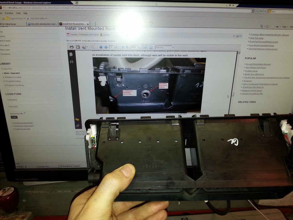

Joda, det var nok en turbotrykksmåler som skulle inn her...
... også ramma til denne var tilpasset audi a4 b6...
Oh well, here goes!
20131031_165251 by Northhomie, on Flickr

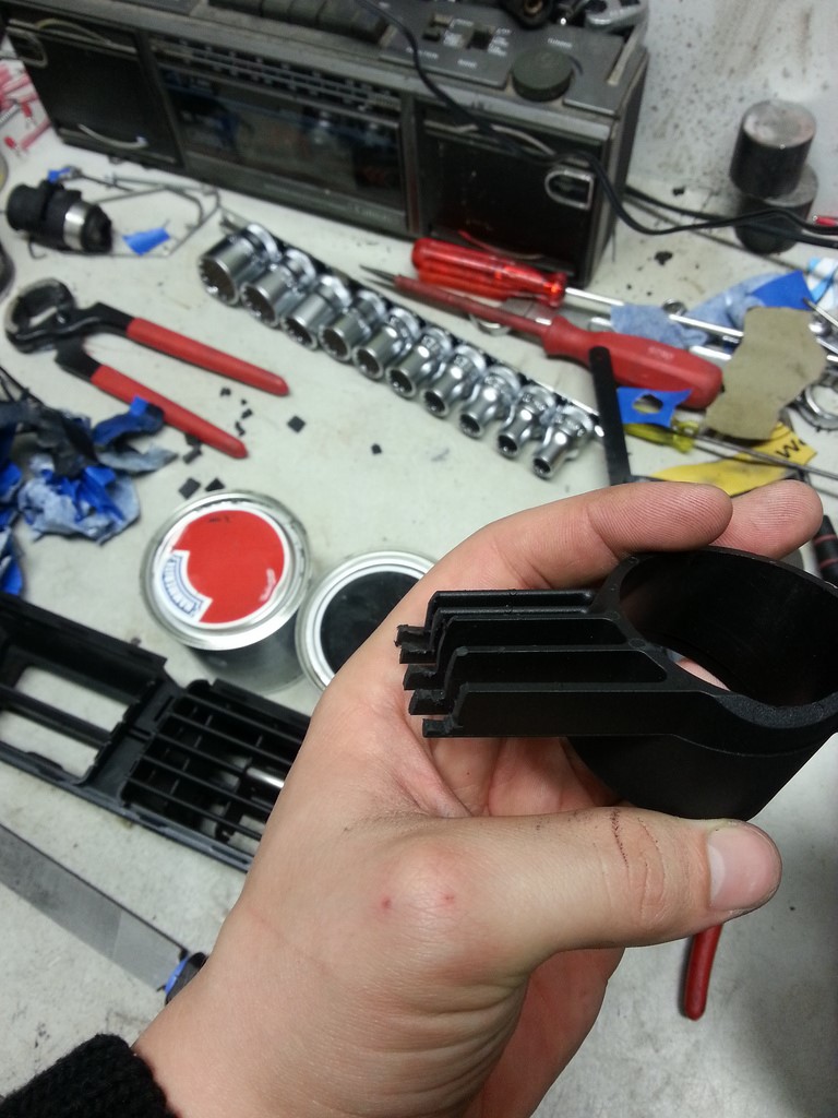

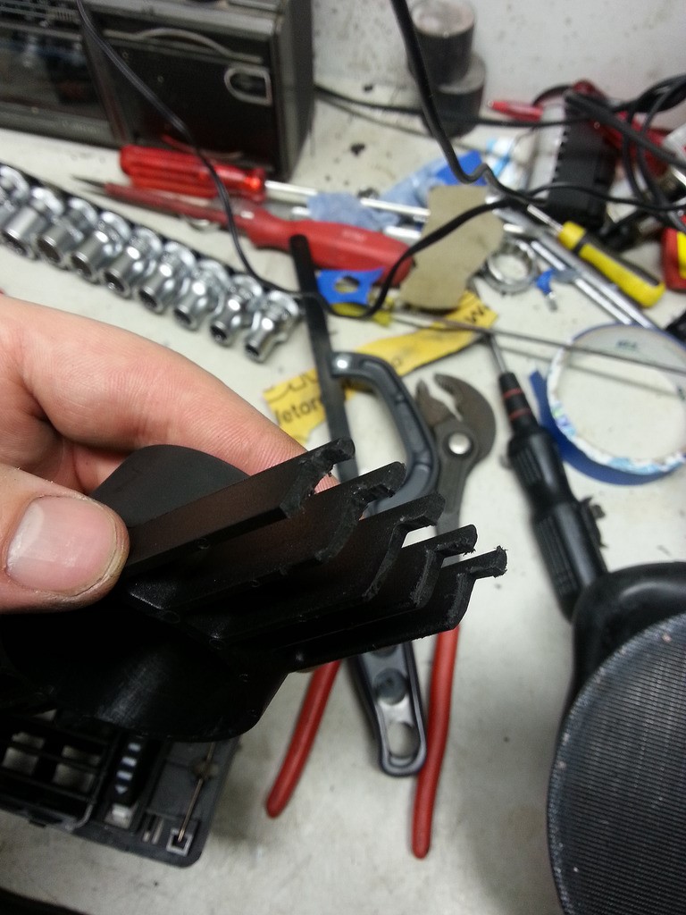

Mod-i-fisering :D
20131031_171643 by Northhomie, on Flickr
20131031_171656 by Northhomie, on Flickr
Litt til nå, så...!
20131031_172708 by Northhomie, on Flickr
20131031_174801 by Northhomie, on Flickr
...Phew! Litt skummelt å modifisere plast. Redd for å ta for mye :P
Men passform ble det her au!
20131031_174807 by Northhomie, on Flickr
20131031_174813 by Northhomie, on Flickr
20131031_182143 by Northhomie, on Flickr
Ledninger ble tredd gjennom hullet og foringen jeg lagde på forhånd, og videre inn under dashbordet.
20131031_194953 by Northhomie, on Flickr
... Sånn! Sett bort fra beskyttelsesfilmen jeg glemte å fjerne i anledning bildet <_<
20131031_195349 by Northhomie, on Flickr

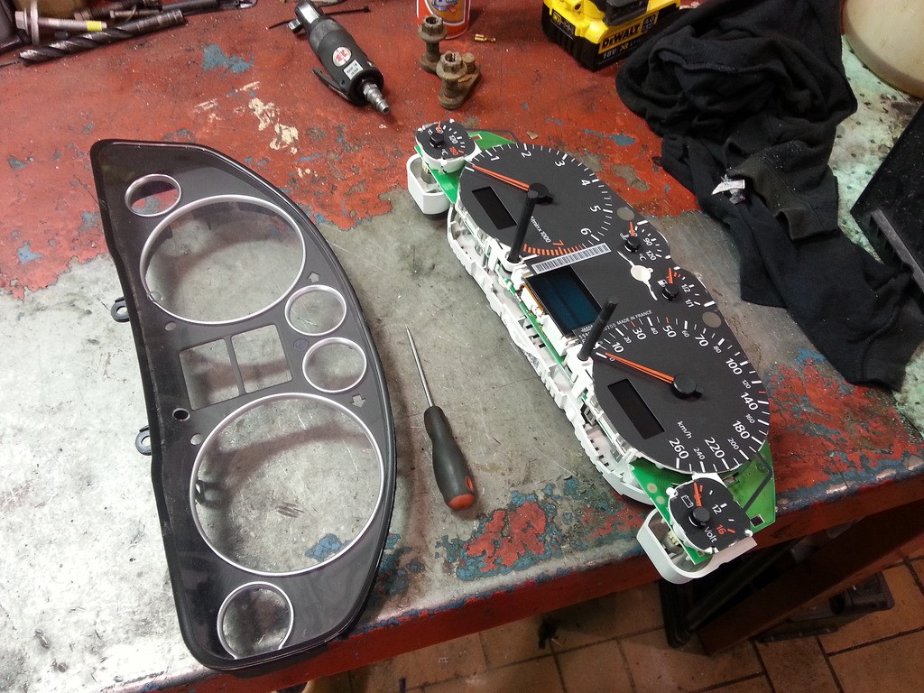

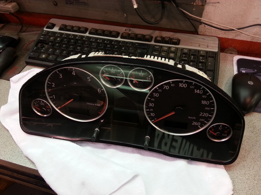

Speedometeret sin tur
20131030_174053 by Northhomie, on Flickr

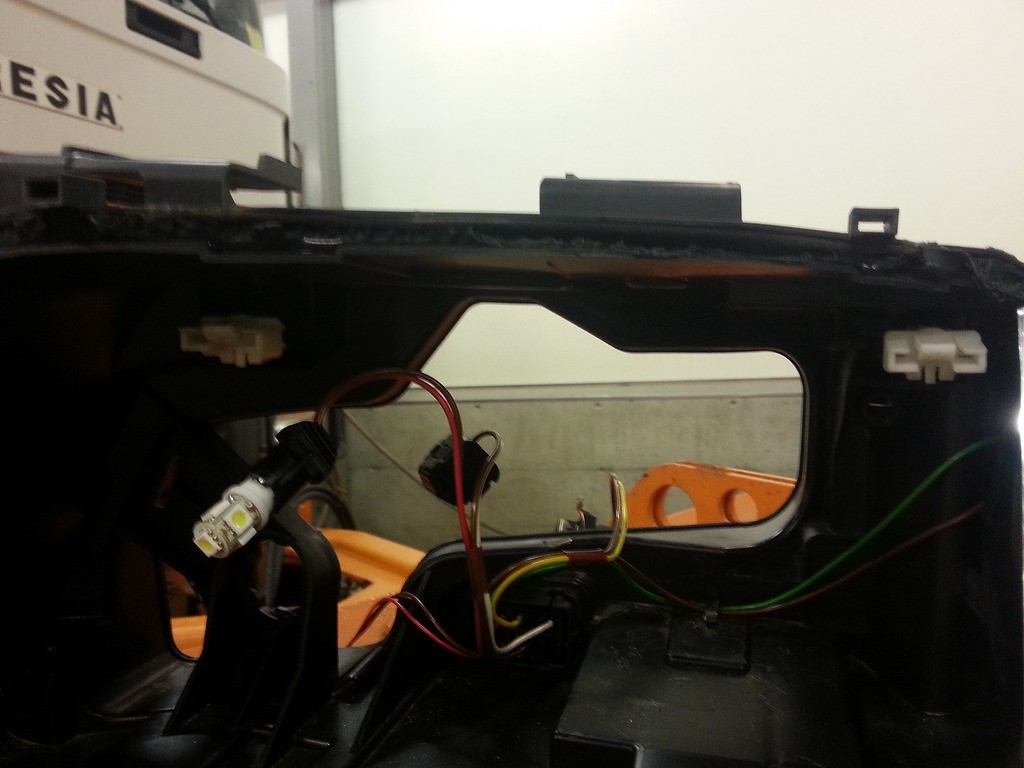

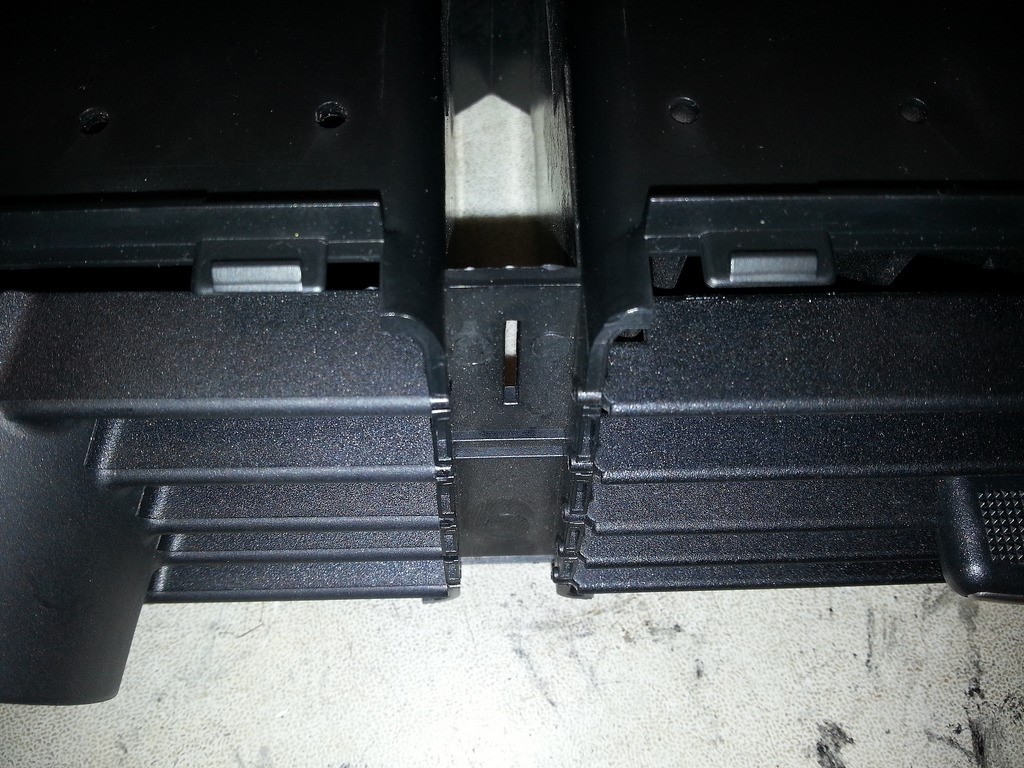

(skulle i utgangspunktet prøve å bytte en gåen pære, men det viste seg å være led-dioder loddet fast i kretskortet. Da jeg fant dette ut, lot jeg det være. Litt irriterende enda, dog...
Men når anledninga ba seg, ble det såklart en runde med flexen og scholl s03gold + s17 på plasten vertfall!

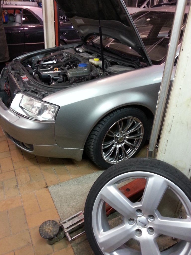

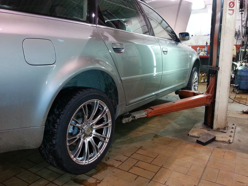

Så.. ble sommerdekk
20131029_175506 by Northhomie, on Flickr
Byttet i vinterdekk
Typ Nokian Hakkapeliitta R2, 225/45R17
20131029_195011 by Northhomie, on Flickr
20131101_205525 by Northhomie, on Flickr

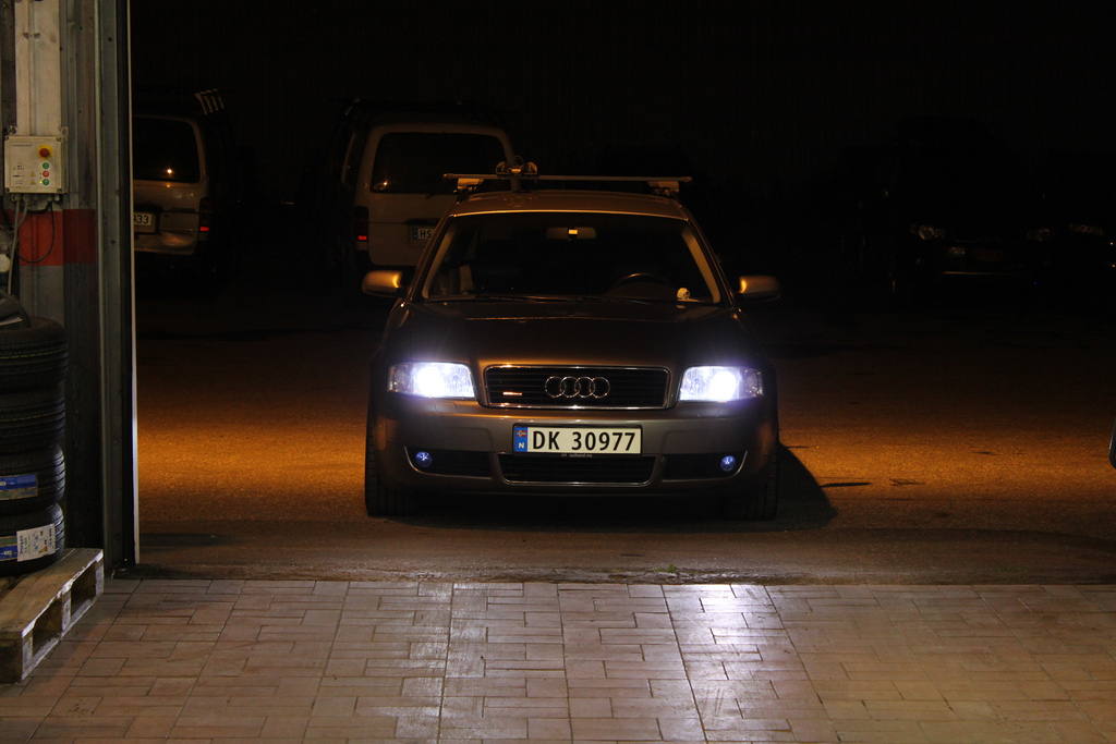

Lykter ble montert
20131101_193024 by Northhomie, on Flickr
20131101_200321 by Northhomie, on Flickr

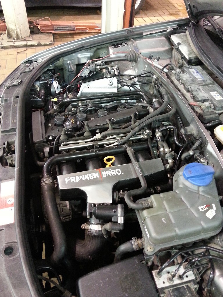

Og vips.. Motorrom foreløpig ferdig!
20131101_193046 by Northhomie, on Flickr
20131101_205058 by Northhomie, on Flickr
Såklart midlertidig med åpent luftfilter. Luftfilterboks skal inn igjen så fort jeg får tak i K&N Innsatsfilter.

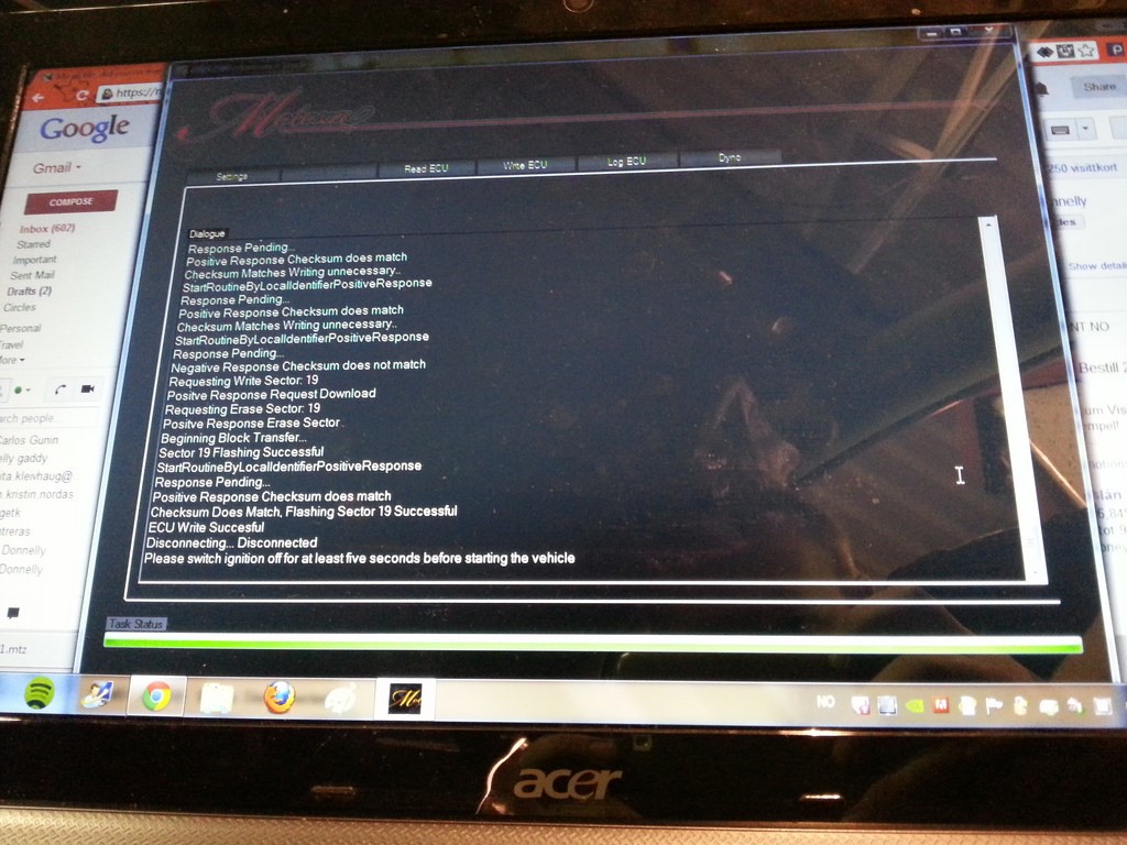

Så til sist, en aldri så liten ECU-Writing... som også ble successful :D
20131031_203957 by Northhomie, on Flickr
Må påregne 3-4 remappinger, alt ettersom jeg logger og sender inn data til tuneren. Når man får håndlaget fil som passer EKSAKT etter bilen man vil ha, er det litt slik.

Ble tøft med carbonfilm! Hvilken type er det? Ebay stuff eller?
Northhomie
Hehe, takk for det!
Dekorfilmen/folien er faktisk av type Biltema.. :P Var mest bare for å se om det passa med carbonfiber i bilen. Siden filmen er matt og faktisk har struktur, så ble det ganske bra synes jeg! Har vært på leting etter et grått trelist-sett i flere måneder, da det er en spesiell type tre som jeg liker veldig godt. Kommer nok til å ha carbonfiber-filmen frem til jeg finner dette settet ^_^

Klare Linser + Xenon Cool Blue Intense-pærer
20131111_122856 by Northhomie, on Flickr

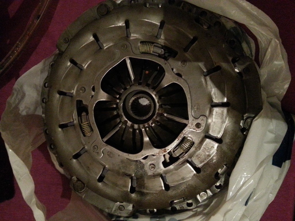

Samt Clutch-sett med lettvekts-svinghjul og det hele.. :)
- Clutch og trykkplate fra Audi Rs4
- Lettvekts-svinghjul (halvparten av vekta i forhold til det originale)
- 240mm diameter (I steden for 228mm originalt)
- Takler en lett modifisert RS4 hva dreiemoment angår, cirka 400 hk

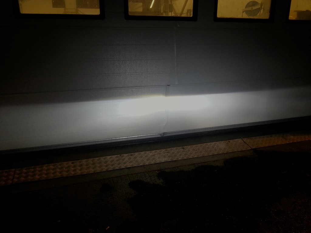

Mod-i-fisering / bytte av projektorlinser i nærlys
Så meg snittet til å kjøre bilen i vaskehallen på jobb for å bytte nærlyslinser, da sjangsen bød seg. Lite å gjøre på jobb, da må man improvisere. Startet med dette som utgangspunkt:
20131113_182152 by Northhomie, on Flickr
Clips som holdte lykteglass ble først fjernet, før jeg forsiktig varmet kanten av lykteglasset med varmluftpistol. Sørget for å holde temperaturen nede, samtidig som jeg fikk litt "lunk" akkurat i skjøten mellom glass og lyktehus. Deretter åpnet jeg forsiktig ved å først bruke plastverktøy og "rå" makt ^_^
Dermed så det slik ut.
20131113_183125 by Northhomie, on Flickr
På disse lyktene er det to clips som holder selve reflektoren med linsa og det hele. Forsiktig gikk jeg frem med å bruke flathodet skrujern for å bøye clipsene.
20131113_183138 by Northhomie, on Flickr
Og vips:
20131113_183409 by Northhomie, on Flickr
Nærmere snapshot av clipsene som reflektoren sitter i
20131113_183414 by Northhomie, on Flickr
Selve nærlysprojektoren sitter fast i reflektorhuset med 3 små skruer. Slik så det ut da jeg hadde fått av projektoren:
20131113_183955 by Northhomie, on Flickr
Nærbilde av konturene som den originale linsa har.. Dette er hele grunnen til at de skulle byttes ut. Gir ikke tilstrekkelig cutoff når man har xenon, og blender dermed motgående biler selv om det er linselys.
20131113_184006 by Northhomie, on Flickr
20131113_184023 by Northhomie, on Flickr
Den nye linsa så betraktelig bedre ut i klarhet og hadde ingen form for spor og innfresninger.
20131111_234548 by Northhomie, on Flickr
Resultatet ferdig montert:
20131113_192028 by Northhomie, on Flickr
Og cut-off... Elendig bilde til demonstrasjon, men det er hva det er.. skal ta flere etterhvert :) Kutter vertfall MYE penere enn den originale. Lyset over cut-off er resultat av våt asfalt foran bilen.
20131113_180353 by Northhomie, on Flickr
Alt i alt en vellykket operasjon som jeg ikke angrer i det hele tatt på at jeg gjorde. Mye bedre lysutbytte, og mer vennlig mot andre i trafikken. :)
