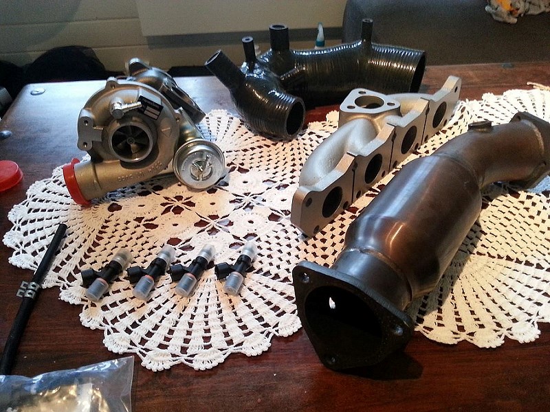

I løpet av sommeren har såklart bilen fått sitt stell, og jeg har bestilt en haug deler som blir montert fortløpende (med tilhengende trådinnlegg mest sannsynlig):

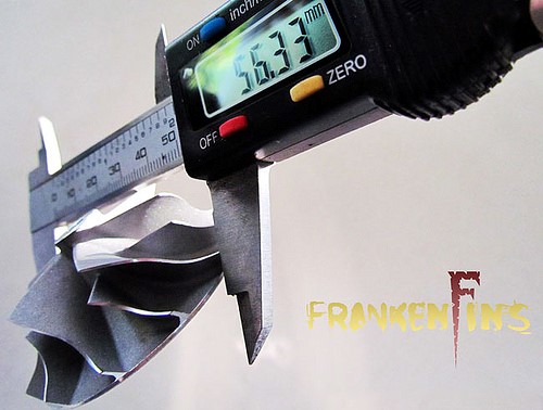

- Frankenturbo F21L (sammenlignbar med Borg Warner K04. Oppgradert turbinhjul og eksoshjul)

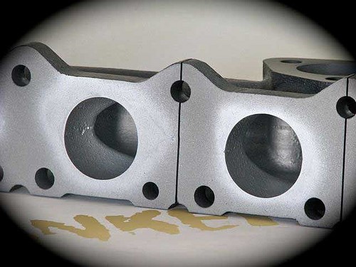

- Frankenturbo High-flow eksosmanifold, keramisk lakkert
- 034Motorsport High-flow 250-cells katalysator
- 4x Bosch EV-14 550cc dyser, med adapter laget for VAGs 1.8T

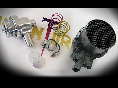

- 3" TIP (turbo inlet pipe) fra luftmassemåler til turbo
- 3" luftmassemåler-hus
- Alle skruer, mutre, klemmer osv for å montere dette

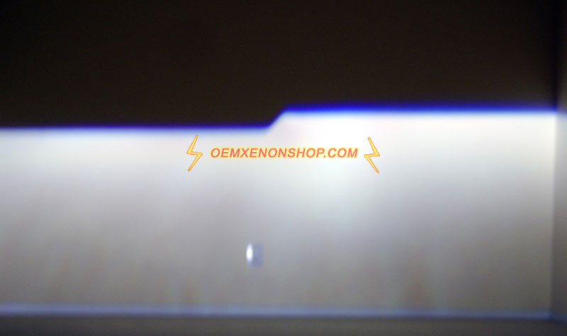

I dag ble nye linser til nærlys-projektorene bestilt.. :)
Synes de originale linsene sprer lyset litt for mye, dermed falt valget på TSX-R linser fra theretrofitsource.com .
Passer rett inn i de originale projektorene, så dette skal bli bra!
De nye linsene vil få lysbrytningen til å se slik ut:
Endret av Northhomie
De nye linsene vil få lysbrytningen til å se slik ut:S2000-AP1-Clearlens.jpg
Dette hadde jeg lyst til å skaffe meg også etter å ha lest en how to på en SAAB side engang, men ble litt i tvil da jeg leste et innlegg som belyste (pun intended ;) ) et par sider av saken jeg ikke hadde tenkt på.
Og nå sier jeg ikke dette for å ødelegge kjøpsgleden din eller for å "komme her å komme her", men det var et aspekt som andre kan ha nytte av å ha tenkt på og kanskje: Denne karen påpekte/mente at den økte konsentrasjonen av lys førte til et såpass skille mellom lyst og mørkt at man ble litt blind for det som var i mørket (og det er jo kanskje refleksen i øynene på den elgen man ønsker å se?) Litt som å bruke tåkelys og nærlys egentlig. Den økte kontrasten gjorde han også mere sliten på lengre turer sa han.
Ikke vet jeg.
Vet ikke om det er flere med erfaringer rundt dette? Eller så får du gi en tilbakemelding når du får installert de :)
Ikke vet jeg.
Det er godt mulig du har et poeng der ja! Gjør det hovedsaklig for å ikke blende motgående trafikanter med nærlysene jeg allerede har (sprer lyset alt for mye).. så kommer nok til å montere likevel, men om jeg finner ut at det blir slitsomt og ubehagelig, går jeg nok tilbake til originalt :) Skulle sikkert tatt lykteglassene en runde på innsiden også med polering, men har ikke kommet så langt enda :P Har forøvrig kjørt flunke ny nissan som hadde slike nærlys, det var definitivt en overgang å tilpasse seg til!
