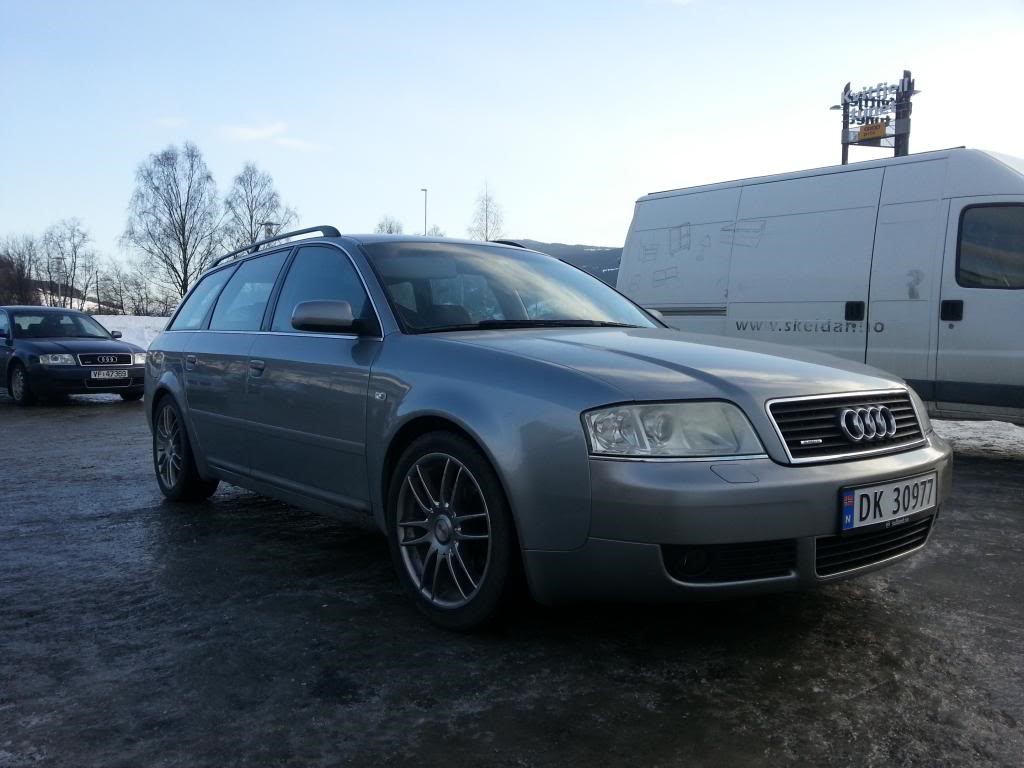

Det var en kald januardag i 2013 at jeg ble uhorvelig lei av å kjøre framjager og automatgir, dermed gikk turen til pcen for å lete etter noe med drag på alle fire hjula. Da jeg hadde (og bestandig har hatt) Audi fra før, skulle det etter en måneds tid vise seg at det var en ganske lik bil som sto på tunet. Sett bort fra elendig fremkommelighet og automatgir, såklart...!
Valget havnet altså på en 2002 Audi A6 1.8 Turbo Quattro med S-line pakke. Den hadde egentlig alt det jeg så for meg at jeg trengte. Helsort skinnpakke ("bøtteseter", skinntrukket girspak og dørtrekk),
cold weather package med setevarme og varme i ratt, Webasto, Audi Concert system med subwoofer innfelt i bagasjerommet, og mye mer. Lista er for lang for å huskes, så jeg skal notere ned kodene som står i serviceheftet etterhvert.
Turen gikk altså sørover mot Gjøvik, en relativt mild og tørr vårdag i månedsskiftet februar/mars for å hente bilen. Førsteintrykket var bra tatt prisen i betraktning, og jeg regnet egentlig med noen småfeil. Men det var ikke mye å finne.. servicehefte til dags dato, kun EN eier siden den rullet ut fra fabrikk, og nylig skiftet registerreim og vannpumpe, samt termostat og clutch. Med andre ord godt passet på av forrige eier. På vei hjem knipset jeg de første bildene av bilen.

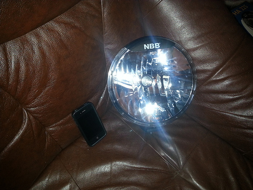

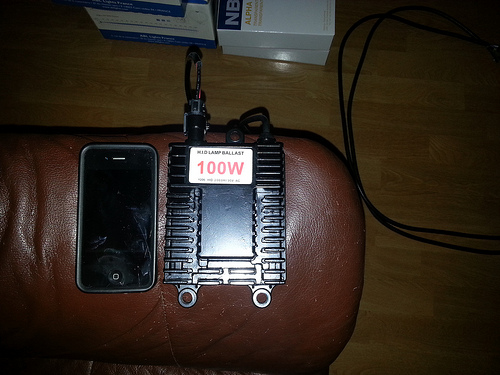

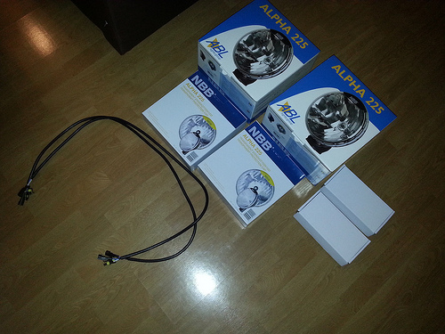

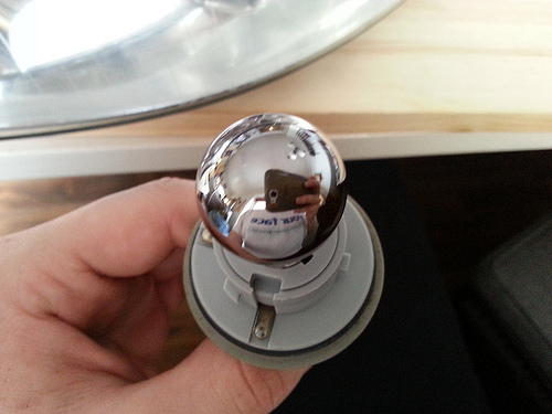

NBB Alpha 225 100Watt Xenon! Keramisk pæresokkel som skal tåle varmeutviklingen.
20130303_235852 by Northhomie, on Flickr
100 watt Xenon x2, er ikke til å spøke med...!!
Ferdig montert, men ikke justert..

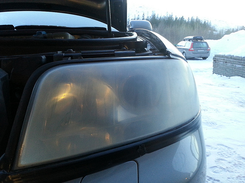

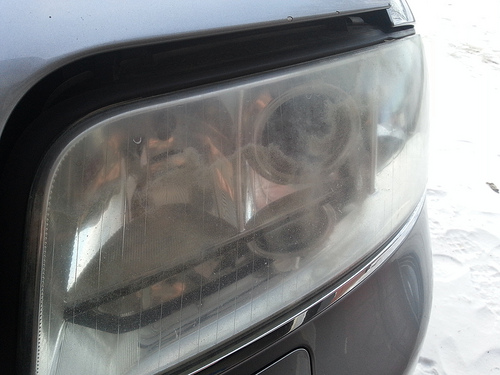

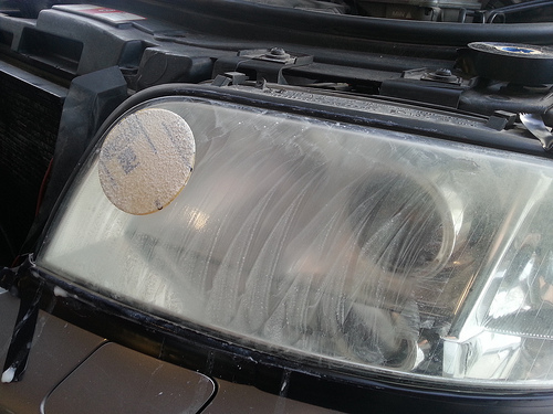

Dermed ble det enorm forskjell mellom det nye og pene "glasset" på ekstralysene, og de stygge og oksiderte på de originale lyktene. Her måtte noe gjøres kjapt!!
Før:
Under, med 500grit og 1500grit henholdsvis..
Voks lagt på, etter polering.

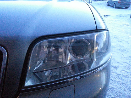

Resultat:

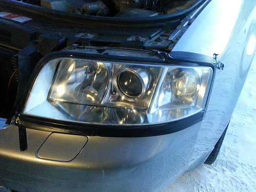

Resultat etter begge lykter var ferdig, og etter å ha satt i LED park- og tåkelys

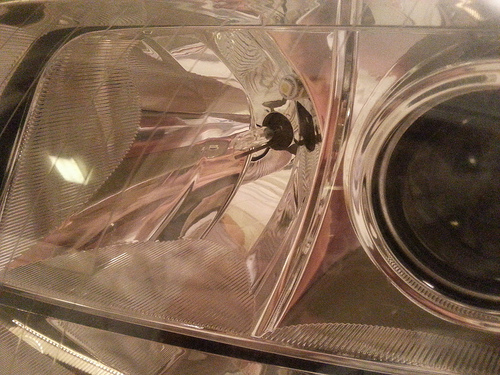

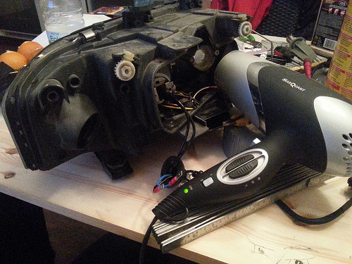

Så ble det montering av 35w xenon i nær, og 55w xenon i fjernlys. Lysene ble innstilt på verksted etterpå.

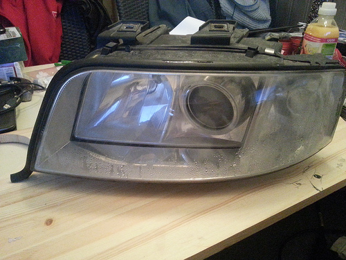

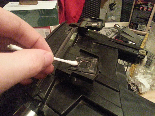

Først, enorme mengder dugg og fukt i lyktene måtte fjernes...
Ingen problem for oss som har riktig verktøy...!
Så litt vasking... :)

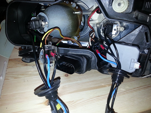

Xenonkonvertering ferdig
Og ryddet opp i ledningene samt tettet bakdeksel

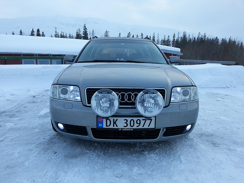

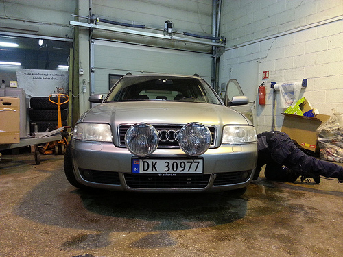

Voksne ekstralys :)
Jeg håper de bildene ble tatt for noen måneder siden og at det ikke er snø der du bor fremdeles...
Northhomie
Voksne ekstralys :)
Hehe, ja de er ganske store.. litt for store egentlig, men med det lysutbyttet de gir, kan jeg ikke klage egentlig..

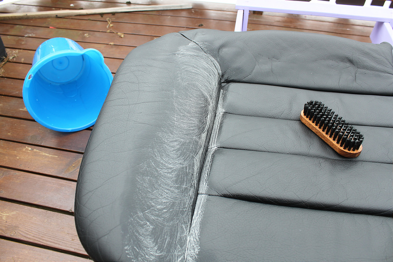

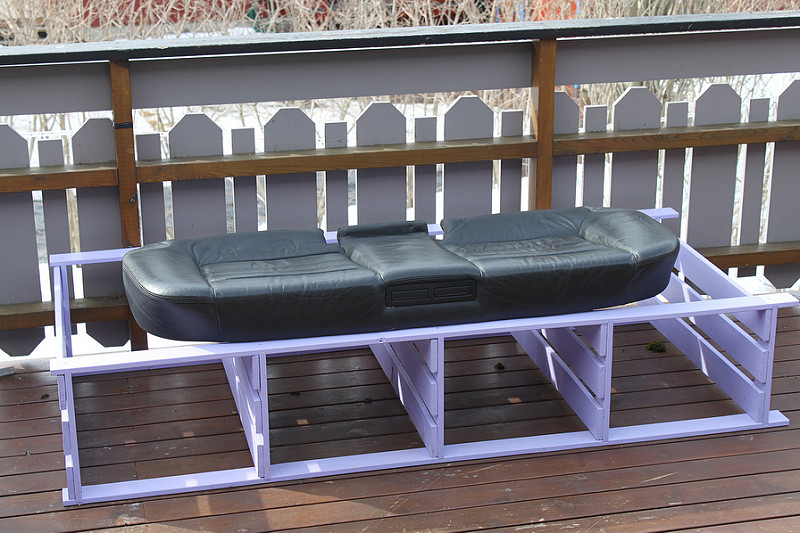

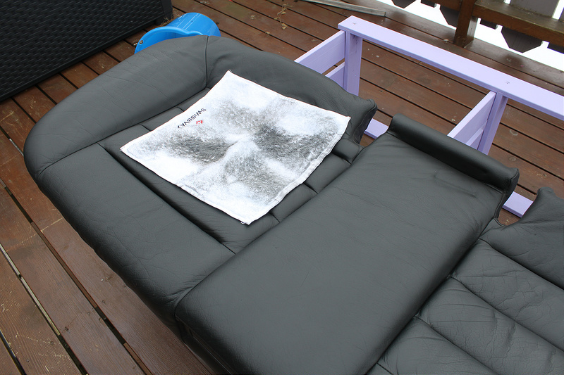

Neste update får bli sete-shining! Gjorde dette for etpar uker siden.
Startet med å demontere sittepute i baksetet, bar så denne opp på balkongen.
IMG_5391 by Northhomie, on Flickr
I samme stund våknet en nysgjerrig katt fra en høneblund hun hadde på balkongen. Fortalte henne nøye at sitteputen var mitt territorie, og at hun ikke fikk lov til å hoppe opp.
IMG_5394 by Northhomie, on Flickr

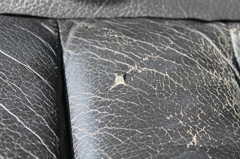

Ble nesten litt skremt, da dette kom til syne... :huh:
IMG_5362 by Northhomie, on Flickr

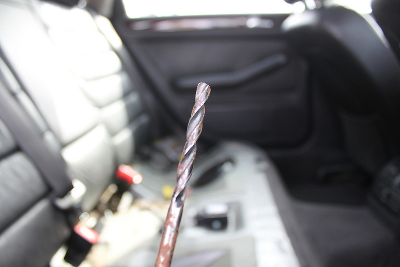

Fant til og med et bor!
IMG_5389 by Northhomie, on Flickr
Noe forteller meg at denne sitteputen aldri har vært rørt på..

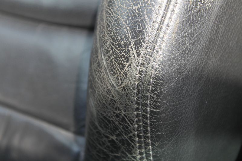

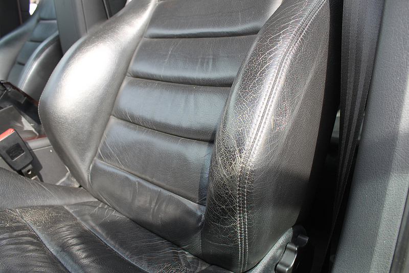

Spesielt den ytterste sidevangen av førersetet var slitt
IMG_5371 by Northhomie, on Flickr
Så kom produktene dansende ut av boden (de burde vertfall gjort det, etter hva prisen anslo.. :P )
IMG_5402 by Northhomie, on Flickr

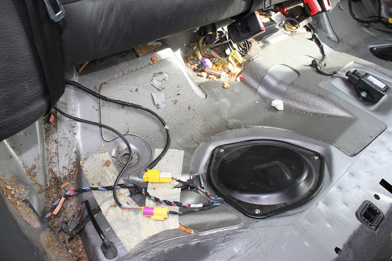

Så dro jeg ut for å begynne med sittep... hva faen?!
IMG_5406 by Northhomie, on Flickr
Noen hadde tydeligvis ikke holdt det hun lovet meg. Ja ja, hun sa unnskyld og la seg ned for å se på.
IMG_5396 by Northhomie, on Flickr

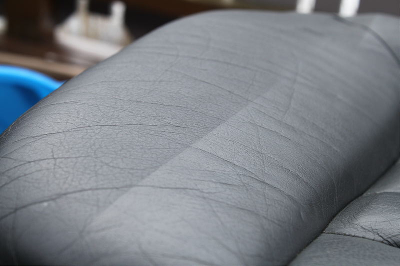

Etter Swissvax Leather Cleaner, på venstre side. Forskjell tilstede allerede.
IMG_5410 by Northhomie, on Flickr
Fortsatte så med resten av puten
IMG_5414 by Northhomie, on Flickr
Helt til jeg var ferdig. Dette ble møkkete!
IMG_5416 by Northhomie, on Flickr
Satte så sitteputen inn med leathermilk, og lot den ta livet helt med ro i en halvtime før jeg tørket av det resterende.

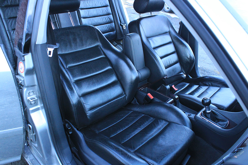

Videre på resten av setene gikk det fint, ble litt mye bilder her nå så får roe litt ned :P

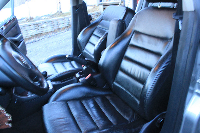

Forsetene var definitivt mest skitne, men det er vel selvforklarlig.
Farget så opp setene fremme med Leather Healer, lot det sitte i 4 timer og gikk over med leather milk.
Her trekker det inn...
IMG_5451 by Northhomie, on Flickr
IMG_5441 by Northhomie, on Flickr
Og ferdig!
IMG_5472 by Northhomie, on Flickr
IMG_5483 by Northhomie, on Flickr

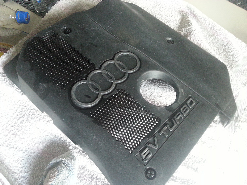

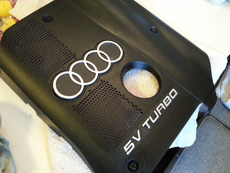

Frisket også opp motordekslet!
...Som så elendig ut.
Litt hammerite og polytrol, såååå

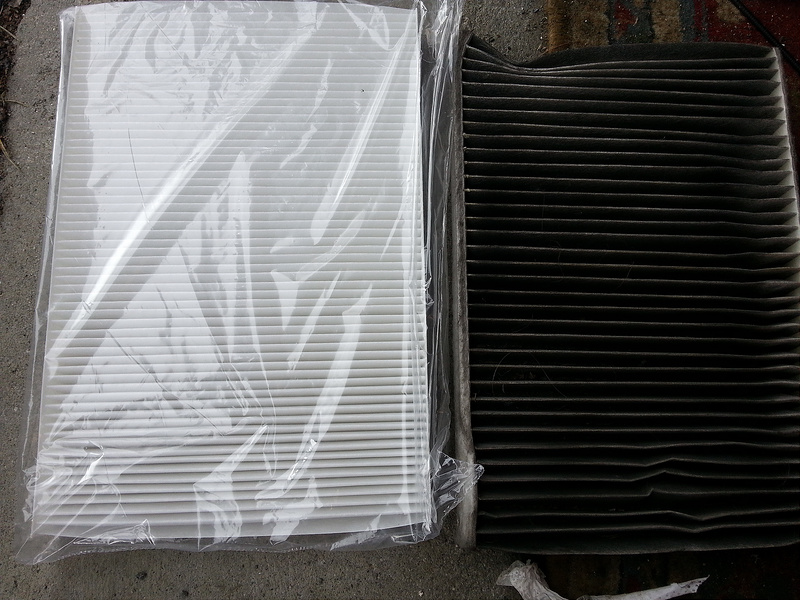

Skiftet også kupèfilter... gjett hvilket som er nytt og gammelt?

Hvordan fikk du festet xenonpærene i lykta?
Jeg så litt på det på min egen 02' A6, men det er ikke noe man kan låse fast pærene med!?
Jeg skal ta noen bilder av hvordan S6 grillen er montert å sende deg når jeg kommer hjem ifra jobb om 1 uke.
Har glemt det bort siden du spurte sist :P
Northhomie

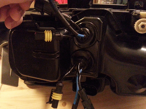

Du kan bruke de festene du allerede har, hvis du bare "klipser" av metallbraketten fra selve kontakten. Så må du lage et lite hakk i metallet, slik at du kan føre ledningen inn til innsiden, sett pæra mot braketten og før den inn (høres ekstremt feil ut) :D
Når du da har fått inn pæra, vrir du for å få "tabsene" til å sitte mot baksiden av skruehodene som holder braketten.
Håper dette var nogenlunde forklarende, hvis ikke så skal jeg ta bilder for deg.. :)
Hvis du IKKE vil klippe et hakk i de originale metallbrakettene mtp. ledningsføring, kan du også kjøpe slike braketter utenom.

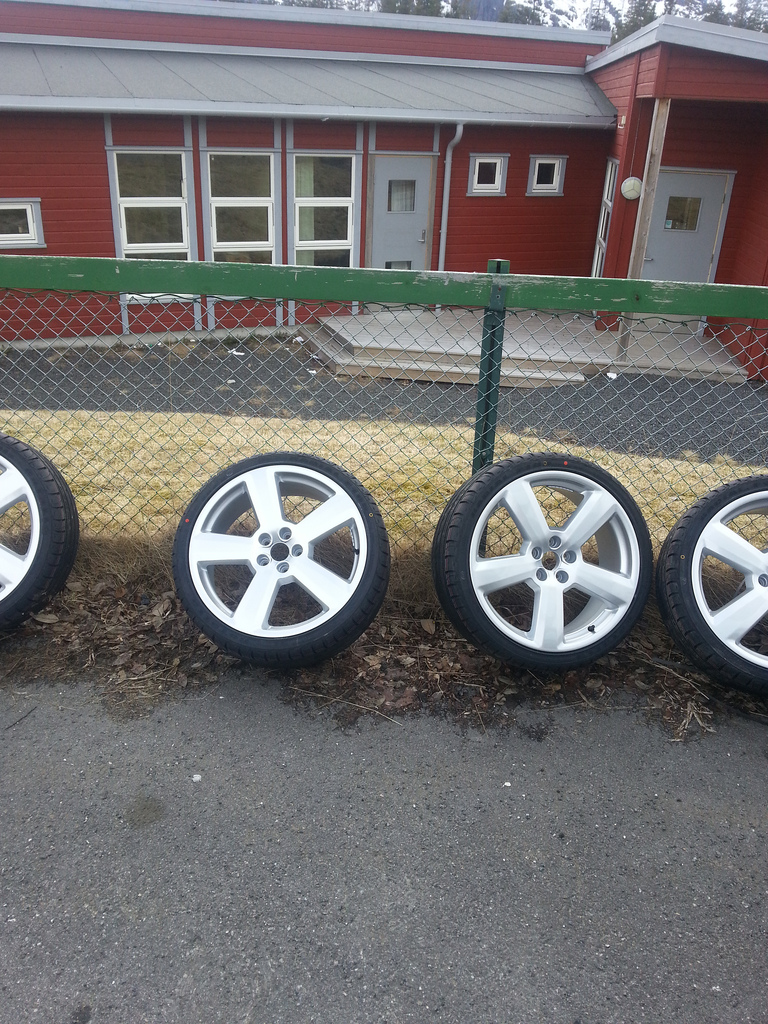

Nok en liten update, som utgjorde en god del synes jeg.. :)
20130510_165401 by Northhomie, on Flickr
235/35R19 Audi RS6 ! :rolleyes:

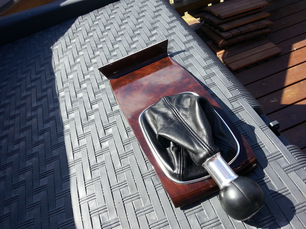

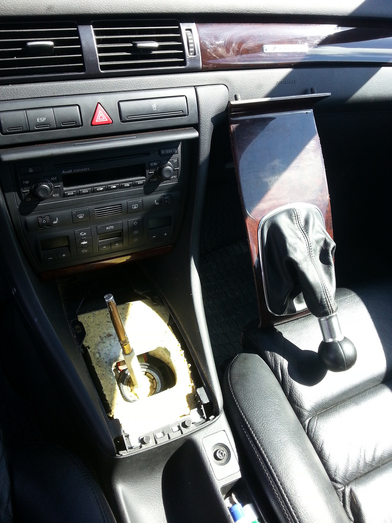

Interiøret sin tur denne gangen, da jeg ble utrolig lei av "tre"-listene. Disse var ikke bare kjedelige, men utrolig slitte.

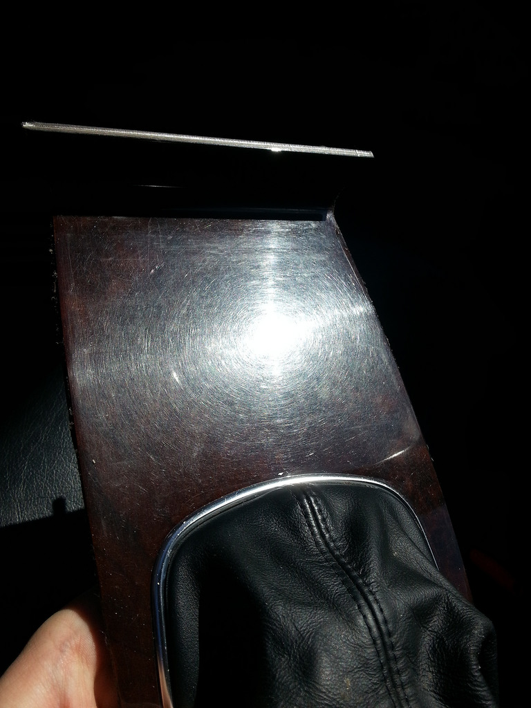

Først tok jeg av dekselet rundt girstangen for å prøve en poleringsrunde på dette.
20130515_134005 by Northhomie, on Flickr
Slitt, sa du?
20130515_134012 by Northhomie, on Flickr
Så til poleringen. Gikk først over med Megs #105 med skumpad, etterfulgt av #205 med en annen skumpad. buffed med microfiber, og wipedown etterpå. Resultatet ble sånn halvveis, selv etter MYE og HARDT press.
20130515_140657 by Northhomie, on Flickr

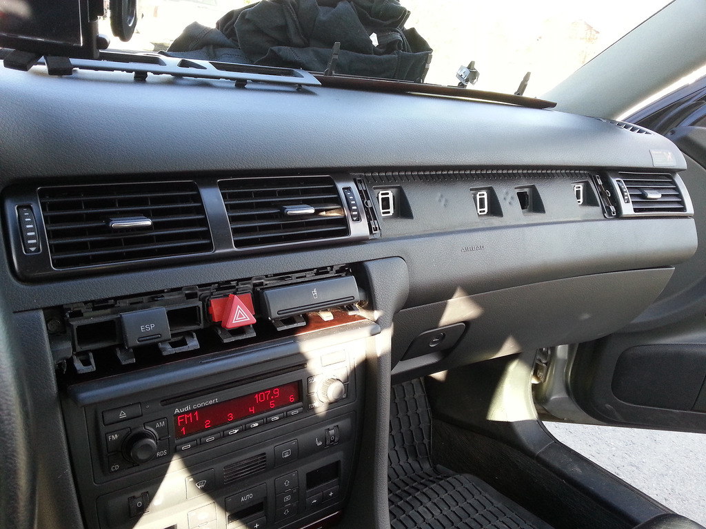

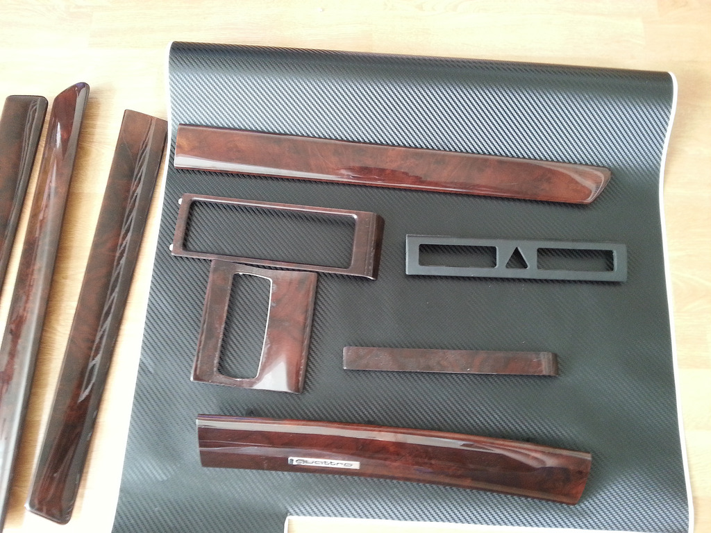

Så jeg bestemte meg for å ta det steget videre. Siden jeg tross alt var lei av treverket, og at jeg ikke fikk det så bra som jeg ville etter polering.
Her demonteres ALT av pyntelister osv i interiøret.
20130523_184637 by Northhomie, on Flickr
20130523_184641 by Northhomie, on Flickr
20130523_184711 by Northhomie, on Flickr

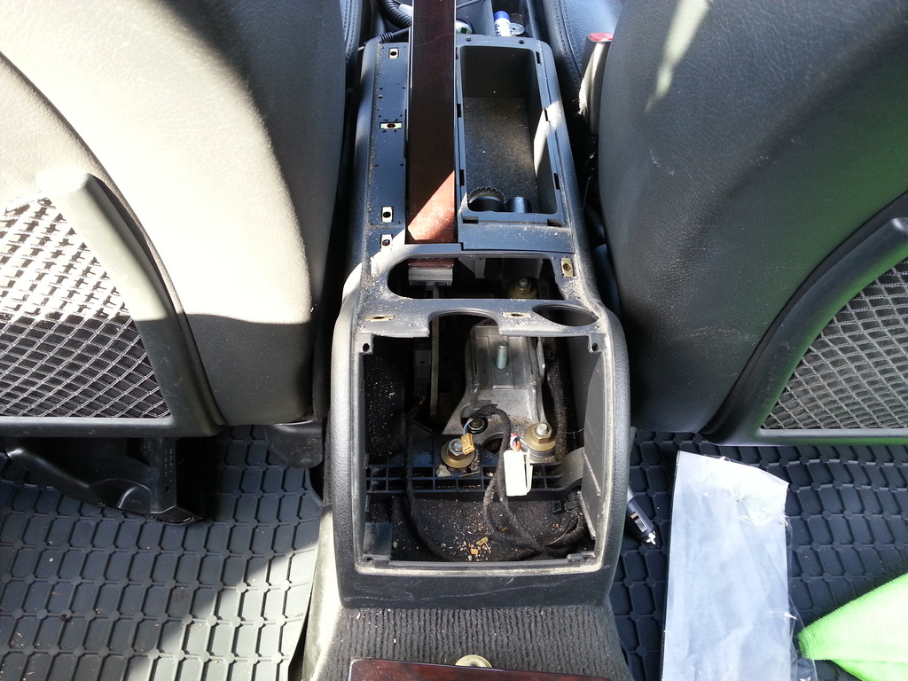

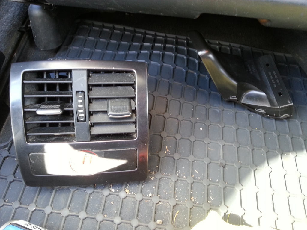

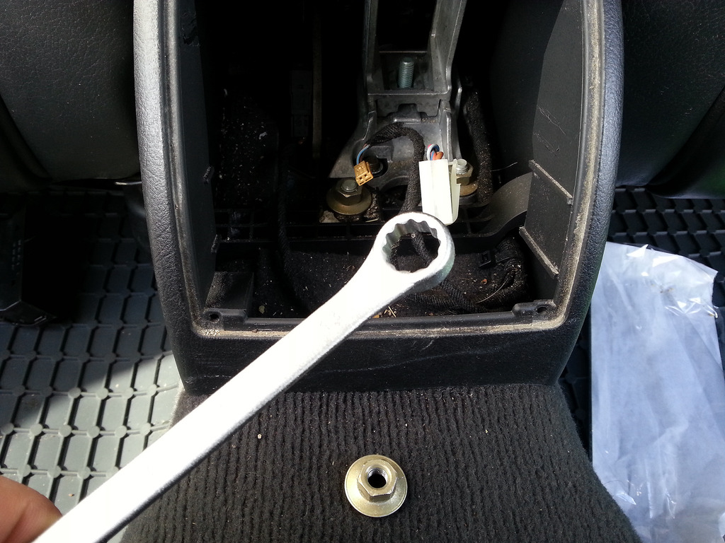

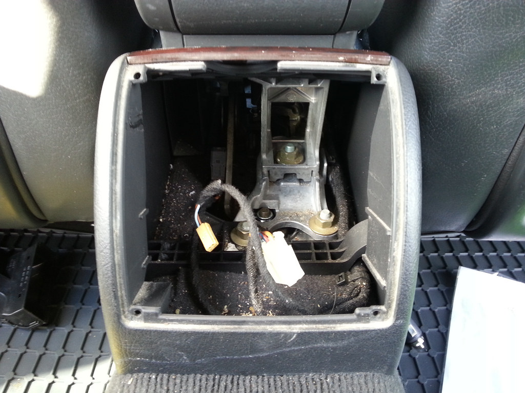

For å få bort listene under midtarmlene foran, måtte jeg demontere luftedysene som går bak til bakdelen av kupèen. Samt demontering av armlene.
20130523_184718 by Northhomie, on Flickr
Den bronsefargede muttra der måtte av..
20130523_184728 by Northhomie, on Flickr
20130523_185159 by Northhomie, on Flickr
Nå snakker vi!
20130523_185424 by Northhomie, on Flickr
Så ble det hele tatt inn, for å gjøre noe tidkrevende men resultatgivende.. nemlig:
20130523_185955 by Northhomie, on Flickr

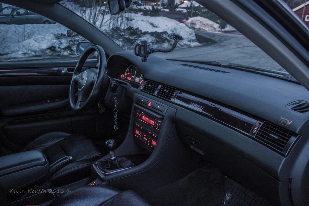

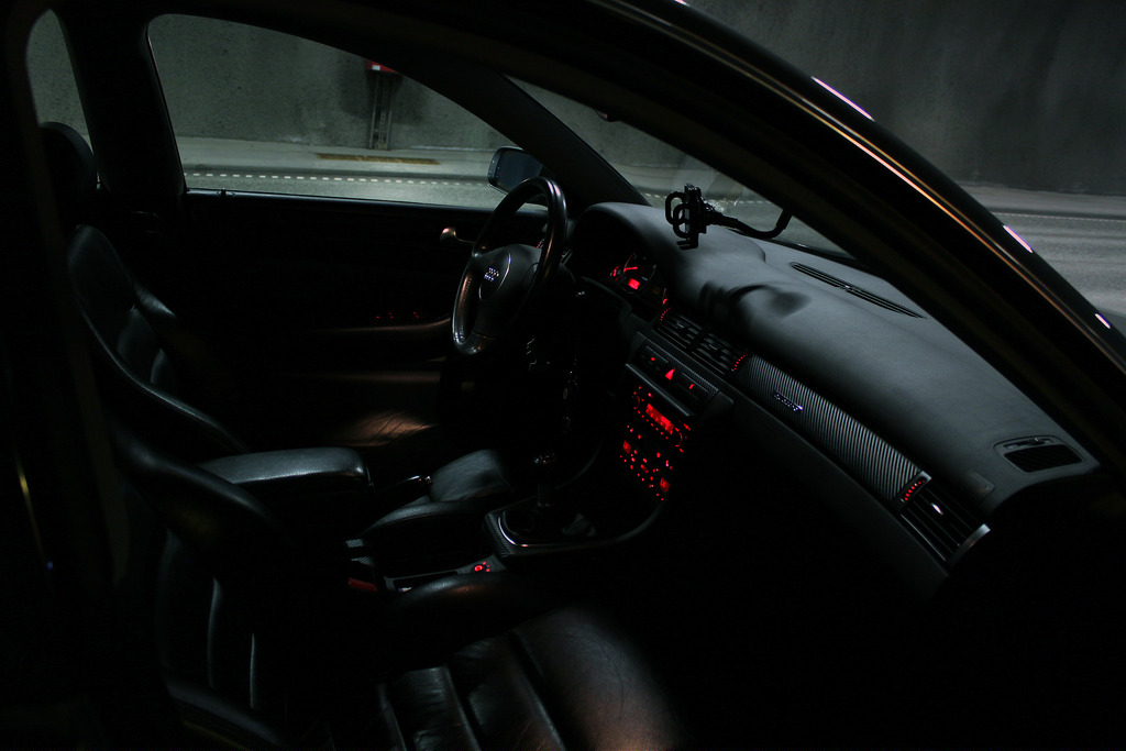

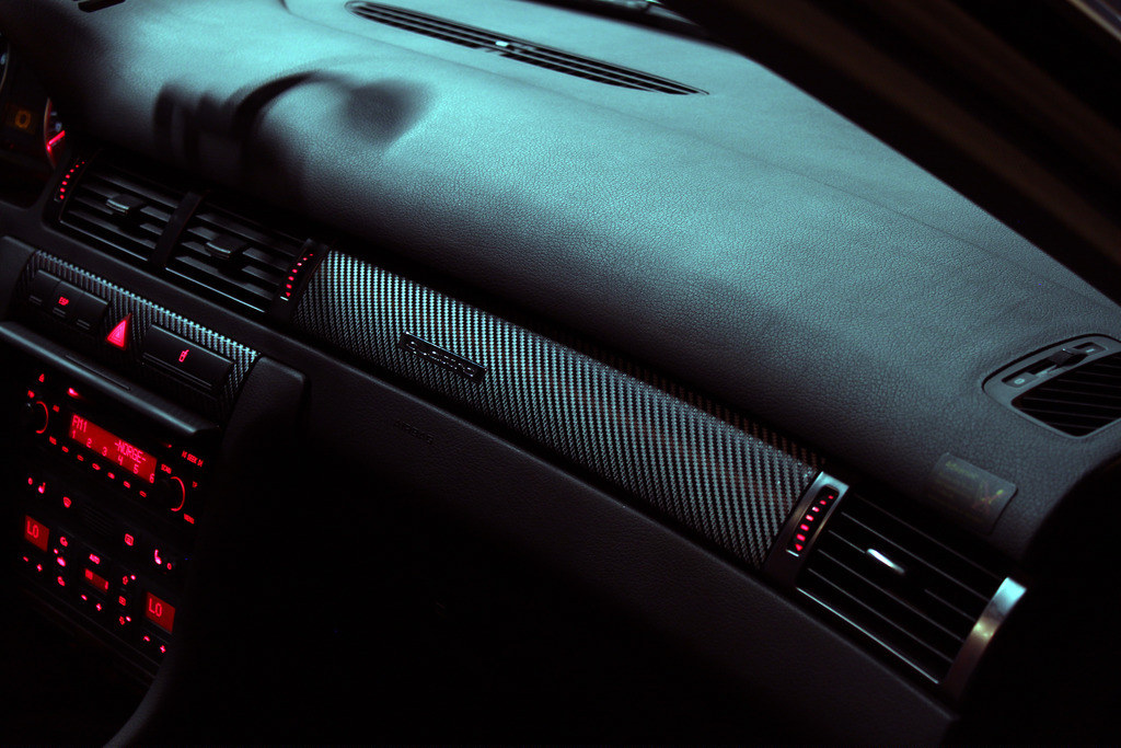

Carbonfilm! Av type matt sort, liker ikke carbonfilm av glossy type i interiør..
Alt ble lagt på, varmet og strekt/tilpasset med varmluftpistol på laveste innstilling.
20130523_200041 by Northhomie, on Flickr
Resultatet ble helt ok! :)
IMG_6819 by Northhomie, on Flickr
IMG_6821 by Northhomie, on Flickr
