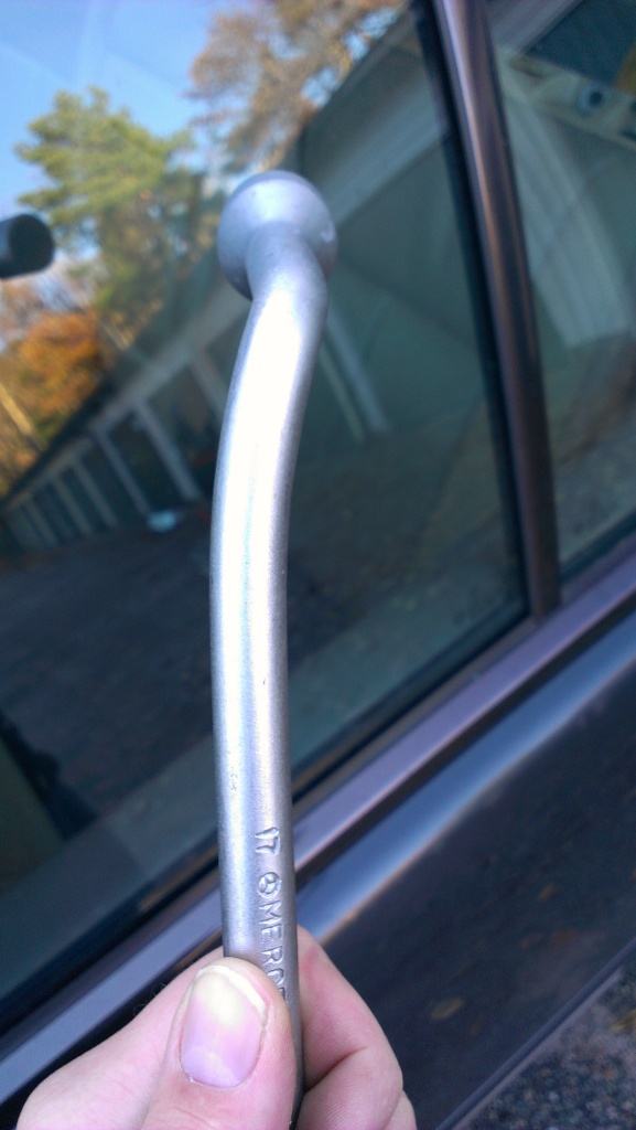

Tenkte å prøve et annet sett med felger på nye droget mitt og det virker som de som har skifta dekk har festet boltene med MIG eller noe slikt..
Aldri vært borti bolter som sitter noe så sinnssykt..
Klarte i alle fall å bøye nøkkelen til boltene :D
Denne skal være rett og var overraskende varm i den nye vinkelen :D
Noen gode tips her?
Antar de har skiftet dekk og kjørt på med kompressoren, må vel kjøpe meg en eletrisk muttertrekker fra biltema eller noe for å få dette løst?
Koster vel fort like mye å gå til en dekksjappe og få de til å løsne på dette..

Gå på Biltema e.l. og kjøp deg en latmannsarm, type ordentlig, det gjør somregel vei i vellinga.
Den elektriske du snakker om duger såvidt til å stramme skruene på lekekjøkkenet til ungene.
Av alle de hjulsettene jeg har hatt av biler på i Ås, så er det ingen jeg ikke har klart å få av med latmannsarmen.. Kjøpt hos Torshov til 199,-, og jeg bruker momentnøkkel med riktig moment når jeg setter hjulene på igjen :)

Billigeste løsninga er å ta ei skralle med den pipedimmen du skal ha, også ha et langt rør på skralla. Da blir de mye lettere å skru dem av :)
Med mindre jeg knekker skralla..
Var jo på god vei til å knekke fastnøkkelen til bilen :D

Det er en enorm forskjell på et hjulkryss og en latmann, de gangene jeg har slitt med å løsne bolter på andres eller egne (nyinnkjøpte) biler, har latmann vært eneste utvei. Luftdreven muttertrekker med slag og stor kompressor har ikke hatt noe å stille opp med mot latmannen, så dette burde være en enkel fix for et par hundringser ;)
Skjønner. Får ta meg en tur opp til Torshov bilrekvisita..
