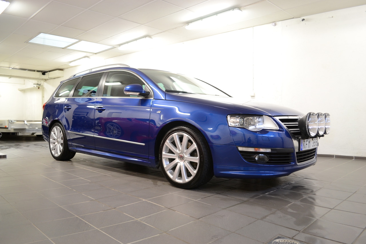

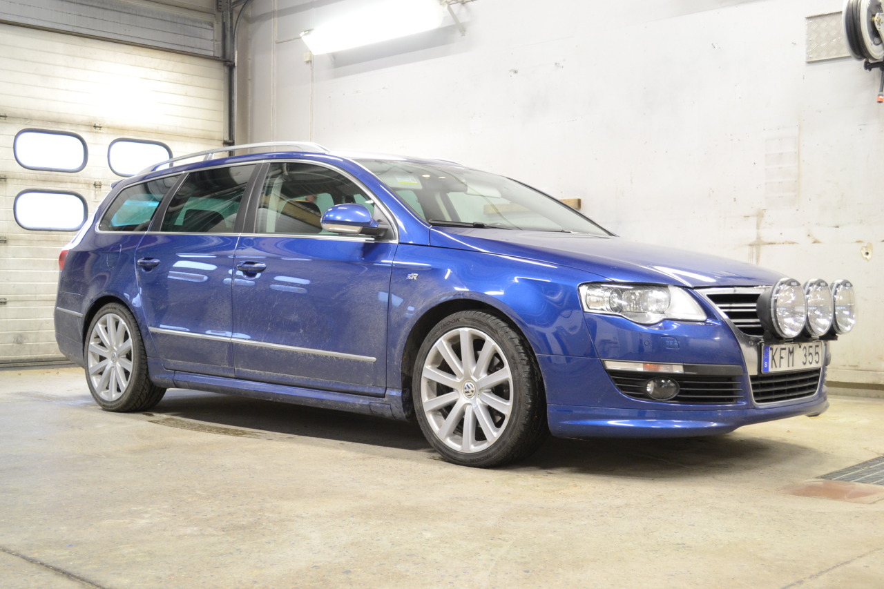

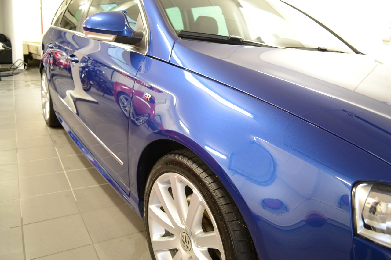

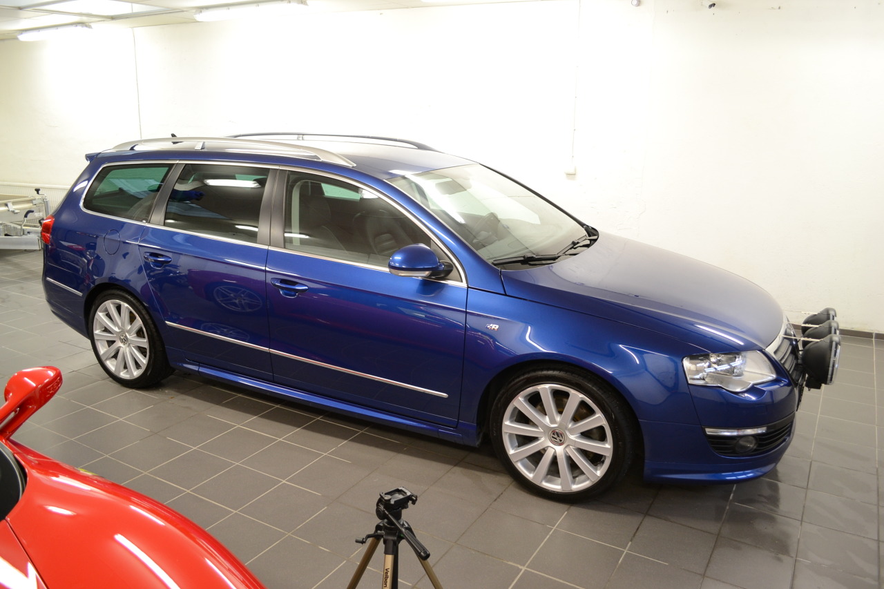

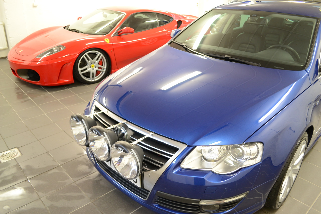

Helgens arbete innefattar en Passar R-line med ~70k kilometer på mätaren.
Färgen är en blå pearl och i rätt ljus är den riktigt riktigt snygg!

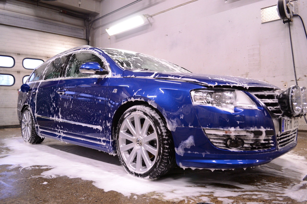

Skitig från allt höstregn..
Först lägger jag en petroleumbaserad avfettning, i detta fall använder jag Arctic Clean Degreaser Pro.
Det kan jämföras med Mac-seriens PrickBort som jag förstår att ni Norrmänn använder rätt ofta!

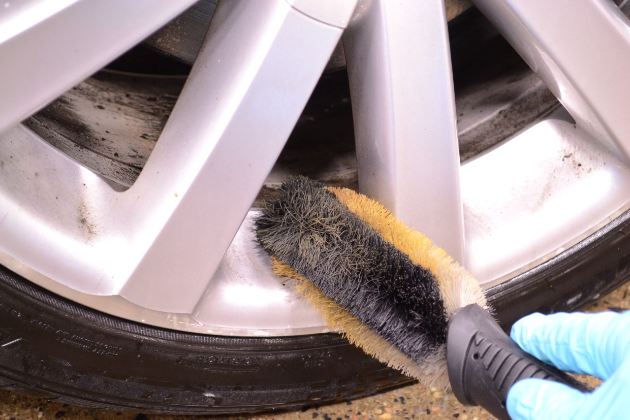

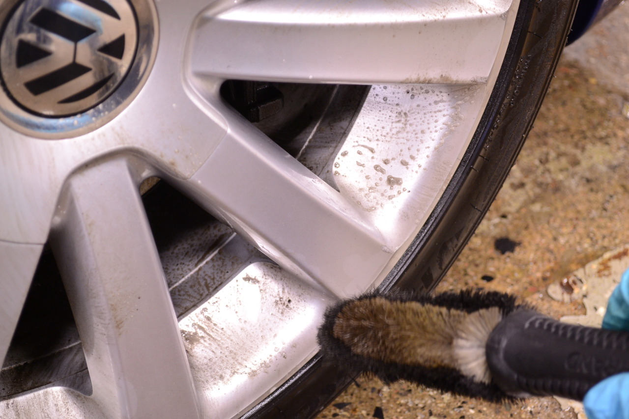

På fälgarna använder jag AC Acid Clean vilket är syrabaserad och den fungerar ungefär som Rim7 (fast den blöder inte)
Lite skrubbande!
Sen skölja med högtryck.

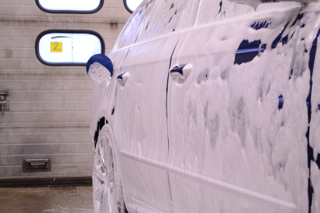

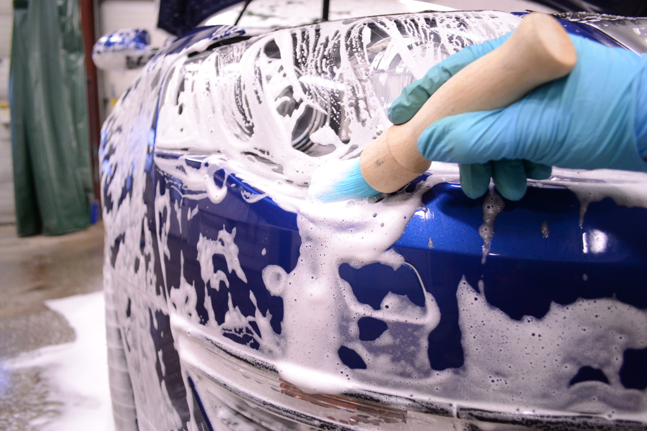

Körde lite Foam Clean som jag har spetsat med en alkalisk avfettning för en lite vassare TFR.
Bilen tvättades sedan den första vändan med AC Wash & Gloss. Bilder på detta har jag tyvärr inte.

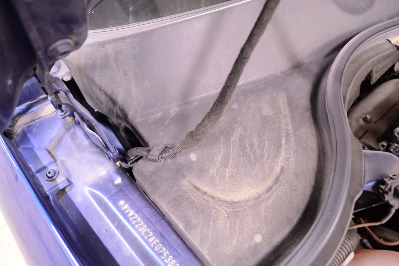

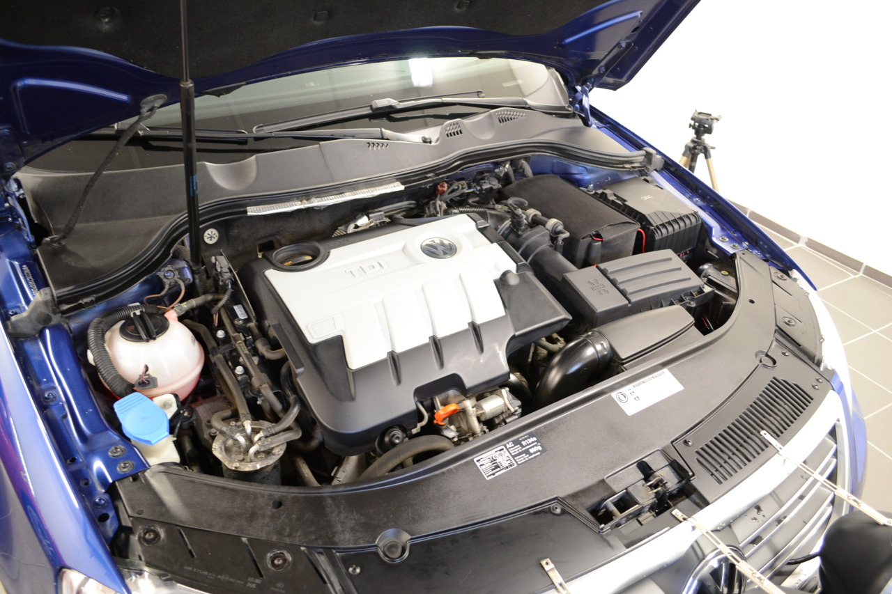

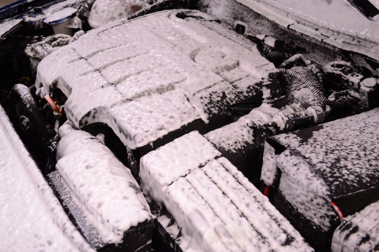

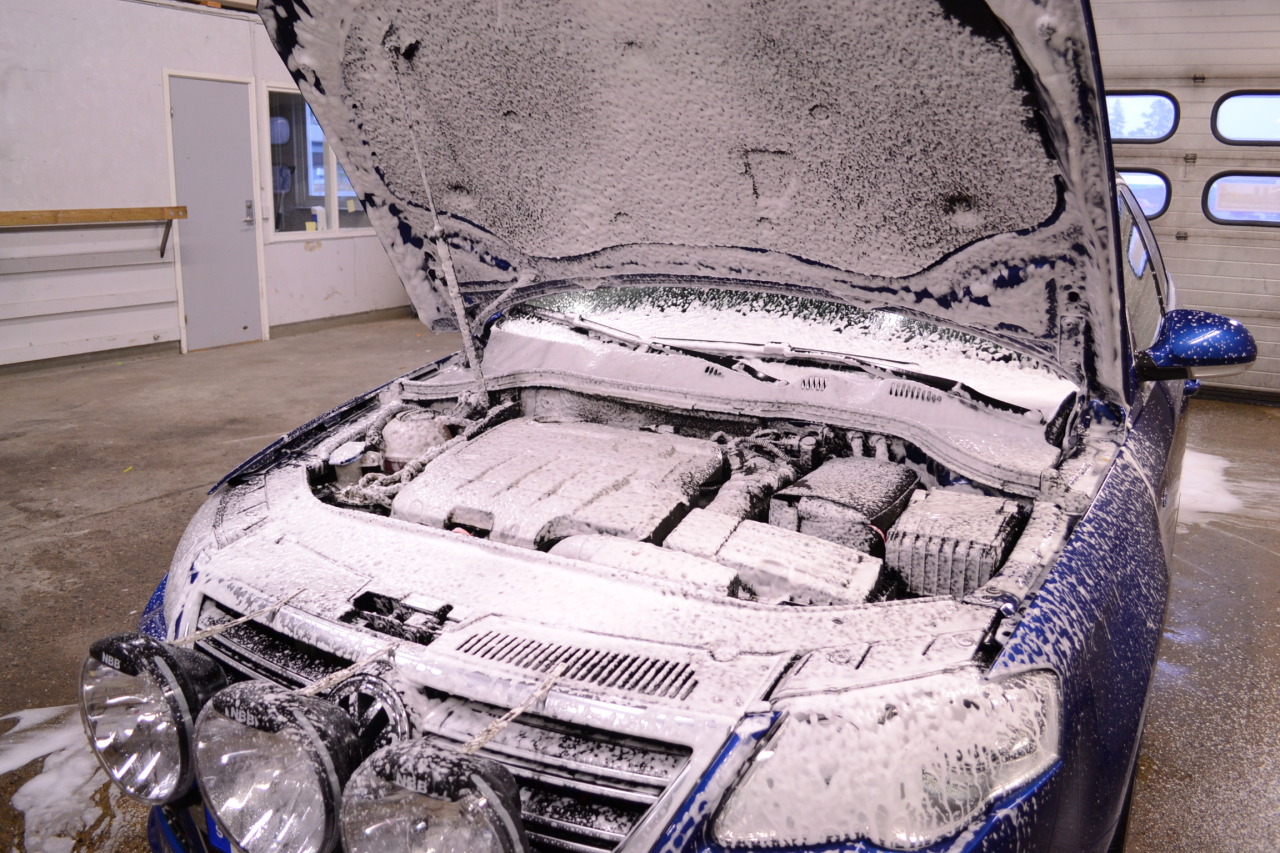

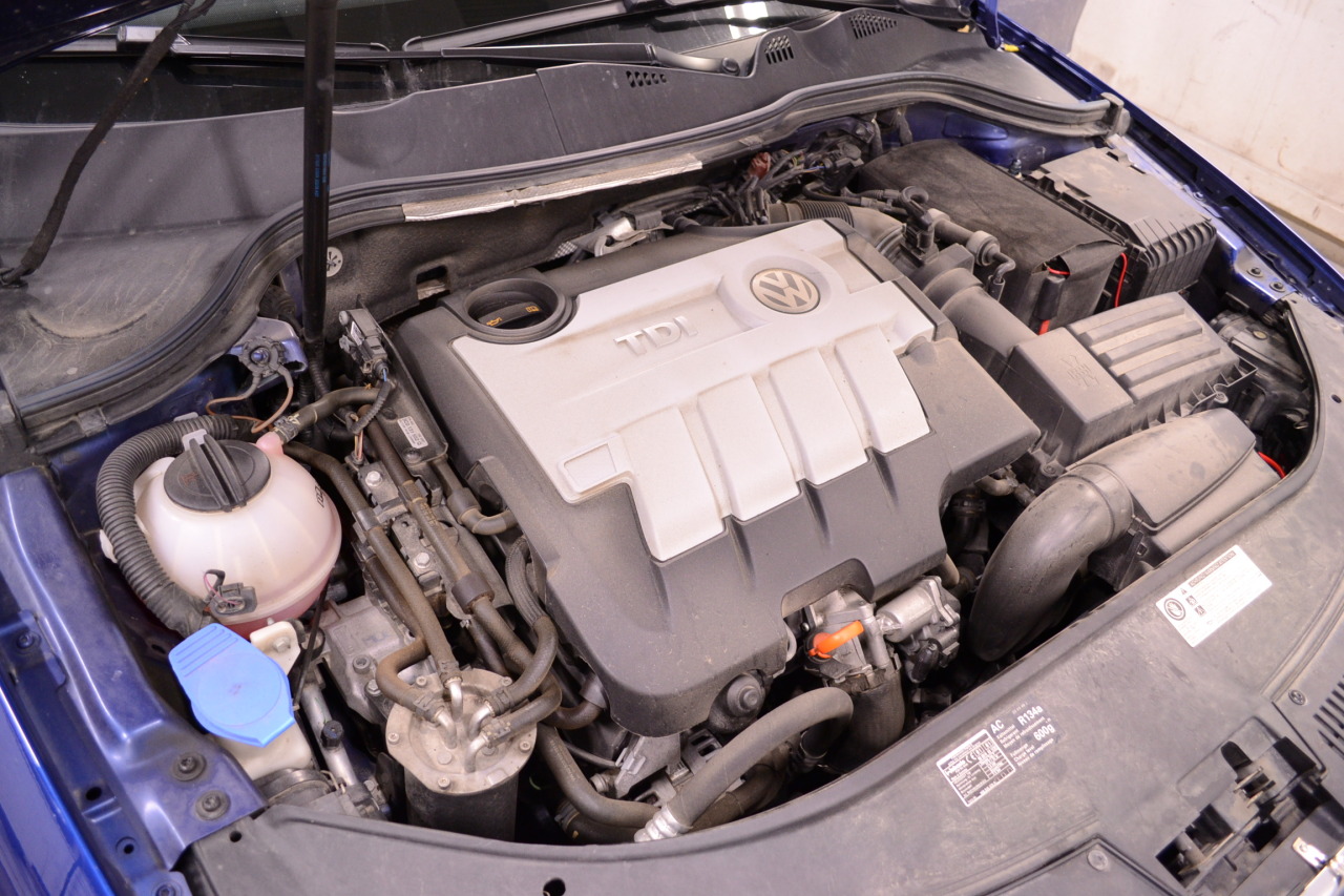

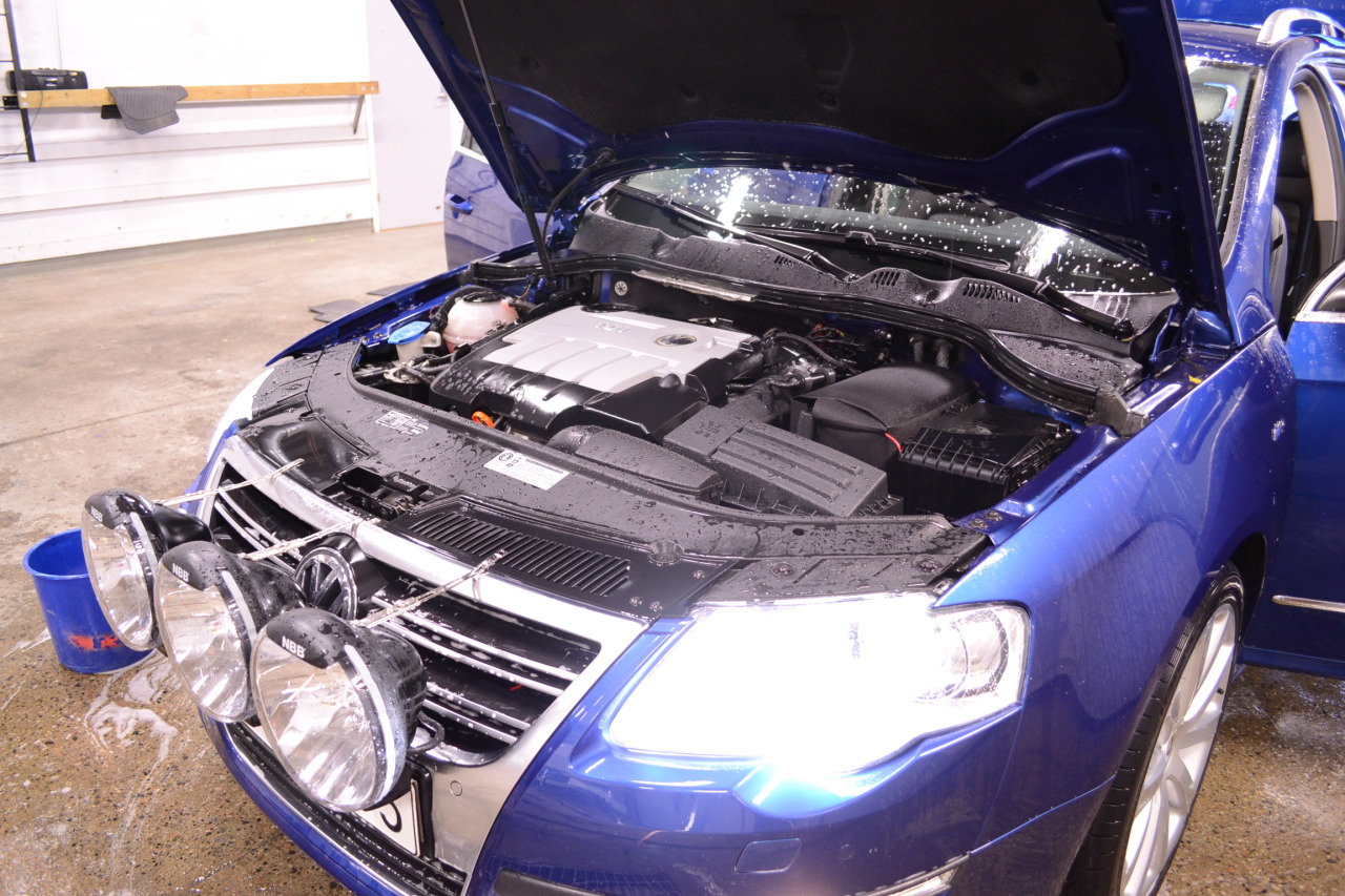

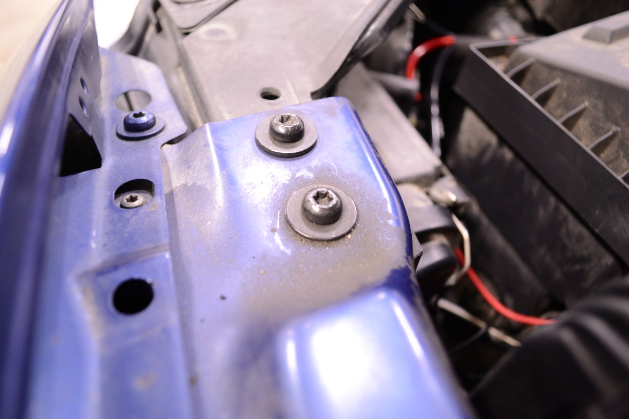

När jag ändå körde på så kikade jag under huven och motorn var i ett stort behov av lite kärlek. :D
Först lägger jag en blandning av Power Clean + Degreaser Pro, jag är dock väldigt restriktiv med denna.
Sen lite foam clean! Underbar produkt för motortvätt.
Dämpmattan under huven borstar jag med en medelhård borste.
Sedan sköljer jag med ett mycket lågt tryck ur ett lågtryckshandtag.
Jag låter därefter bilen stå på tomgång för att driva bort eventuell fukt ur alla skrymslen.

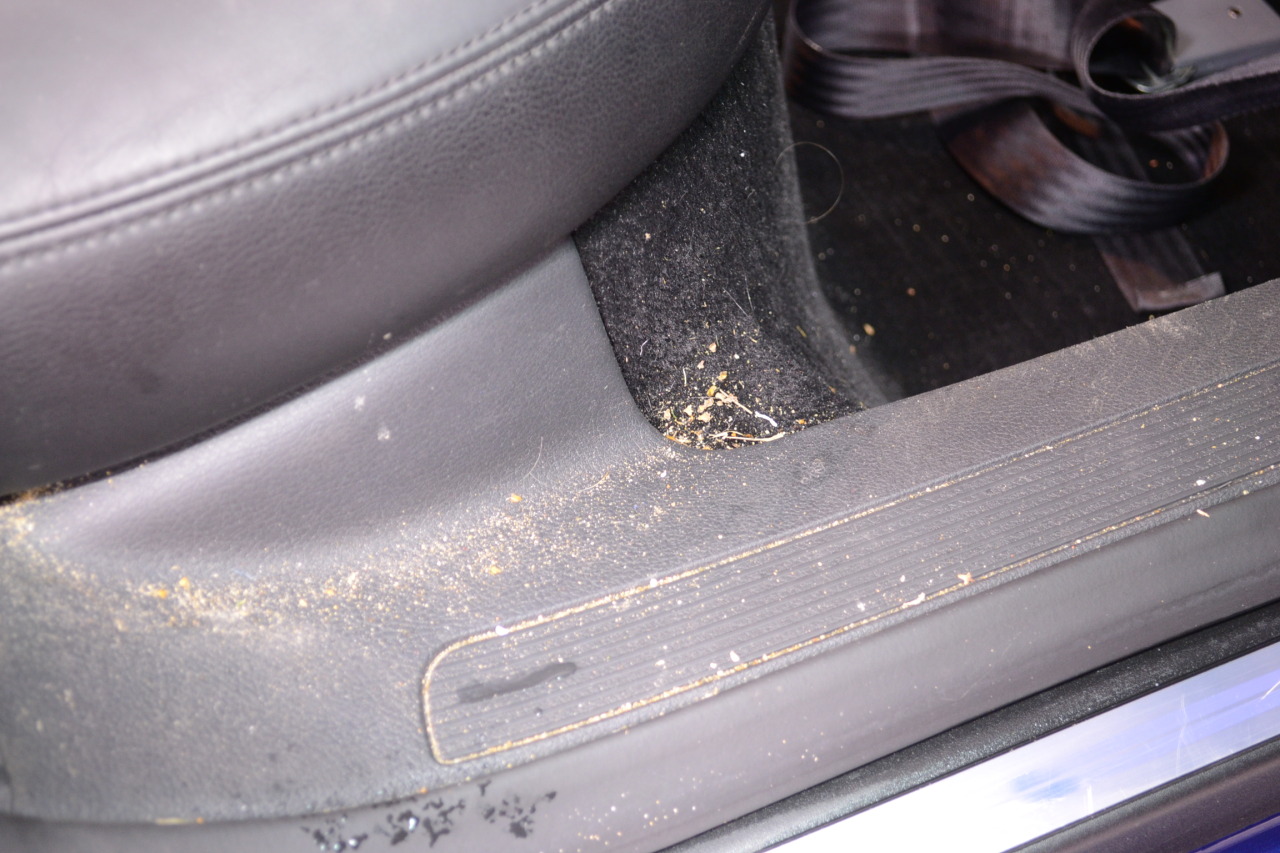

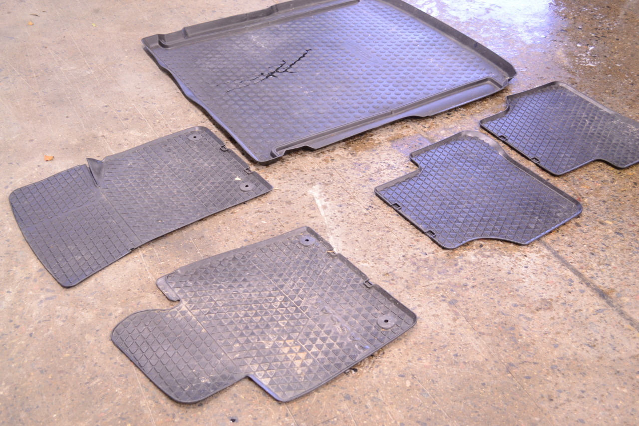

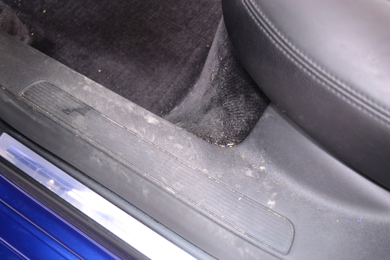

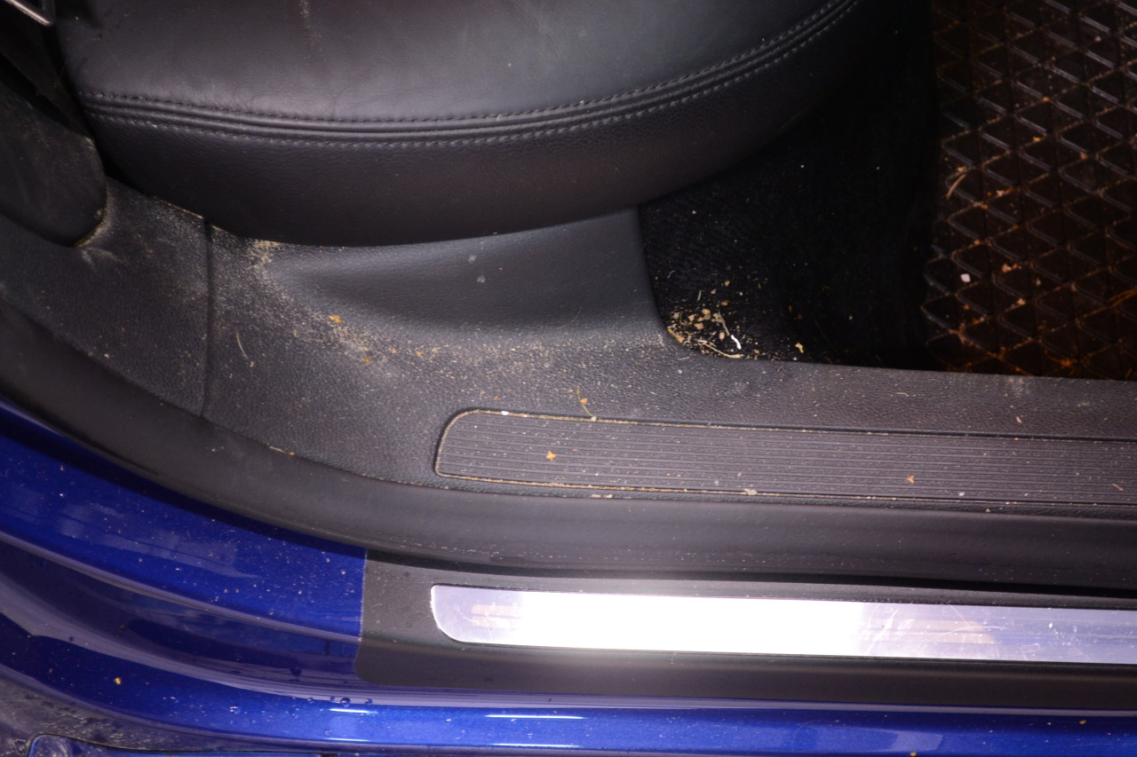

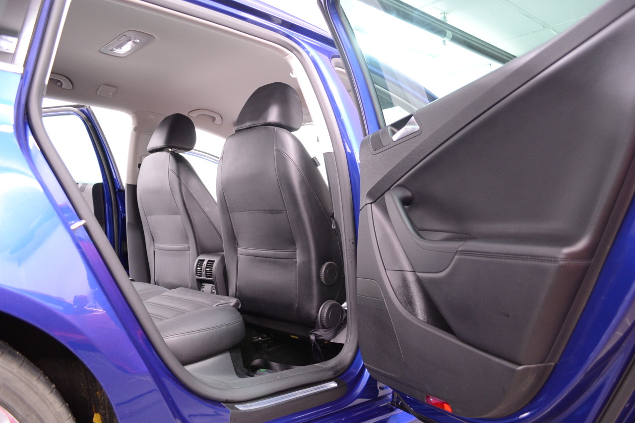

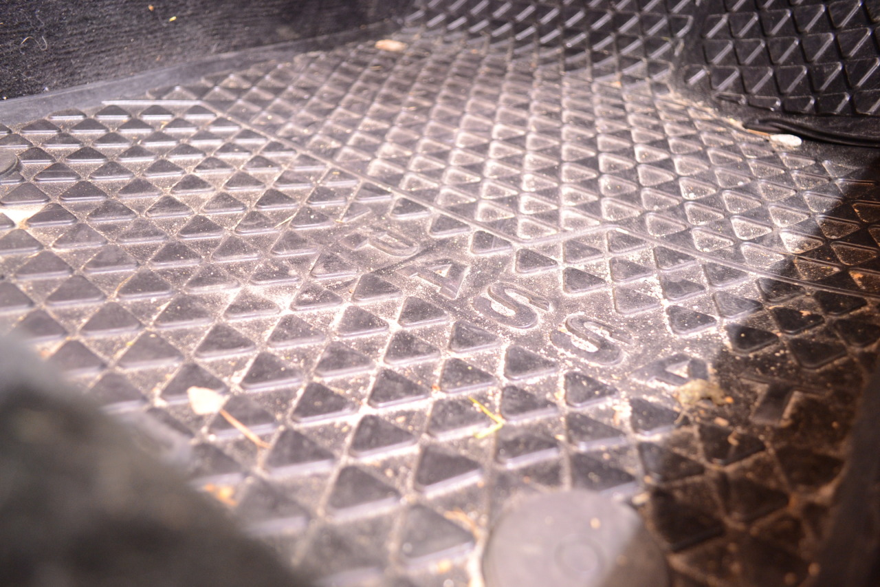

Under tiden tvättar jag golvmattorna.
Även dessa utrymmen måste rengöras vid ett sådant här projekt!

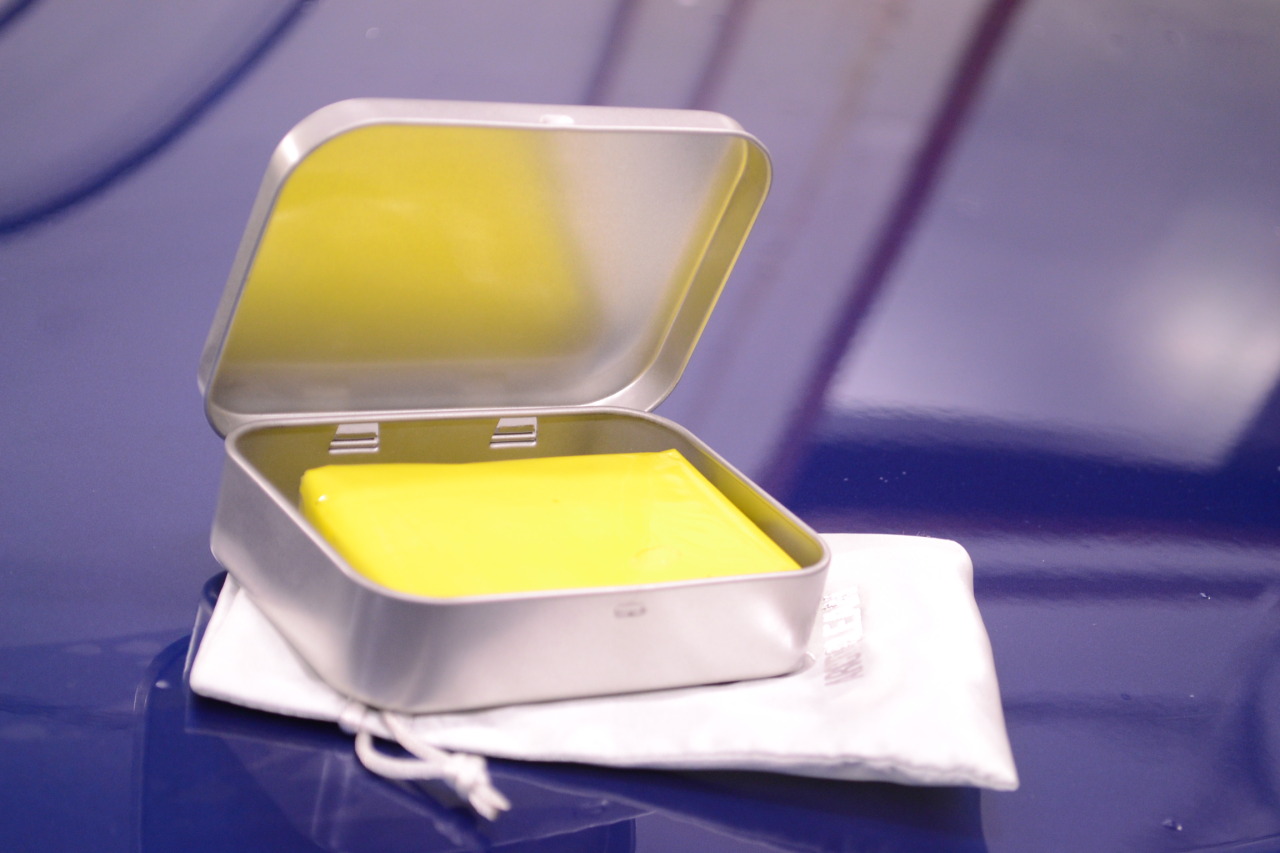

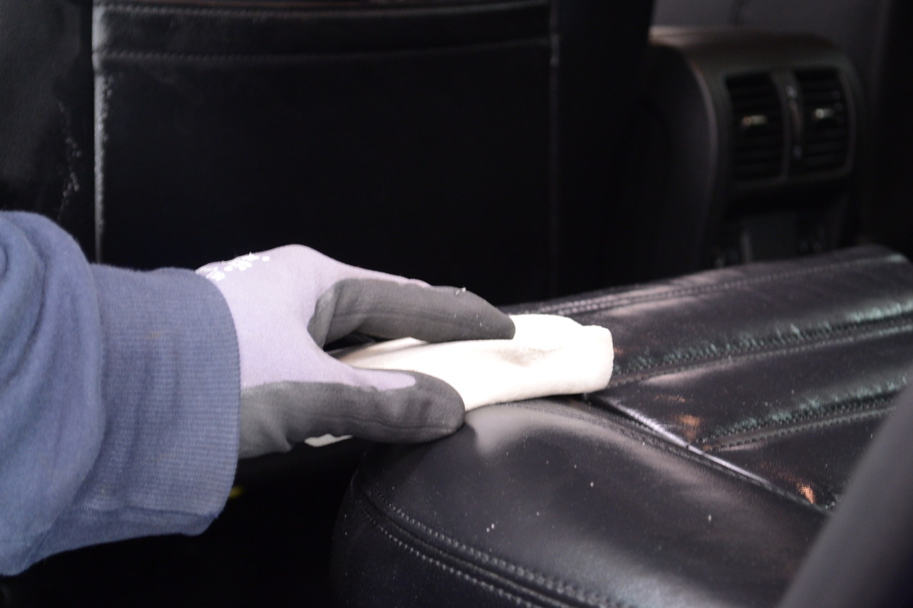

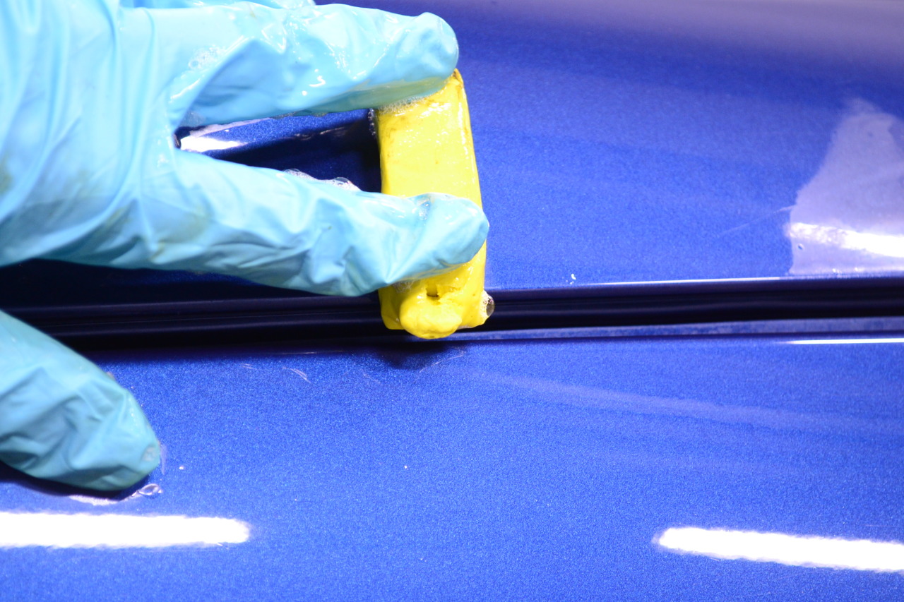

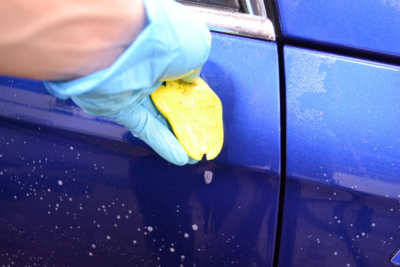

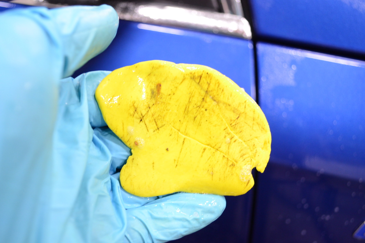

Man märker på claybaren att det var ett tag sedan bilen fick lite omvårdnad...

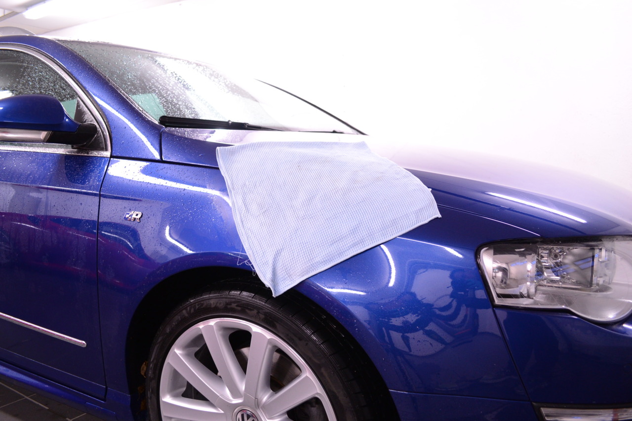

Sedan tvättas den med AC Wash & Gloss en gång till.
Bilen torkas nu torr med en våffelduk!

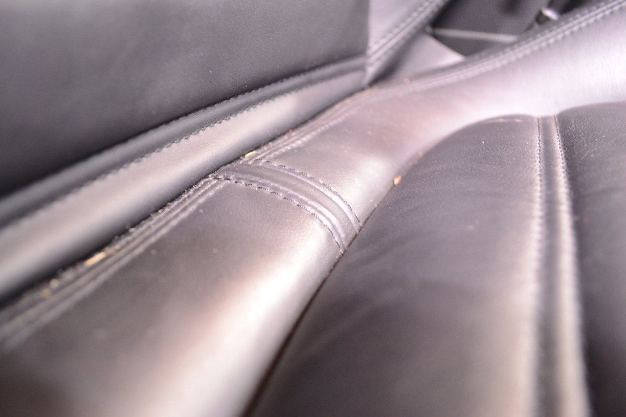

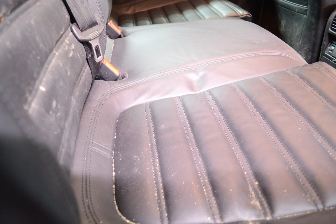

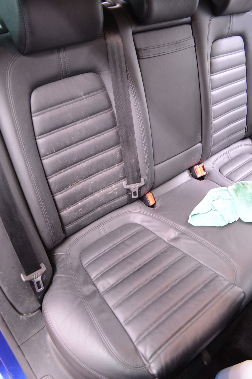

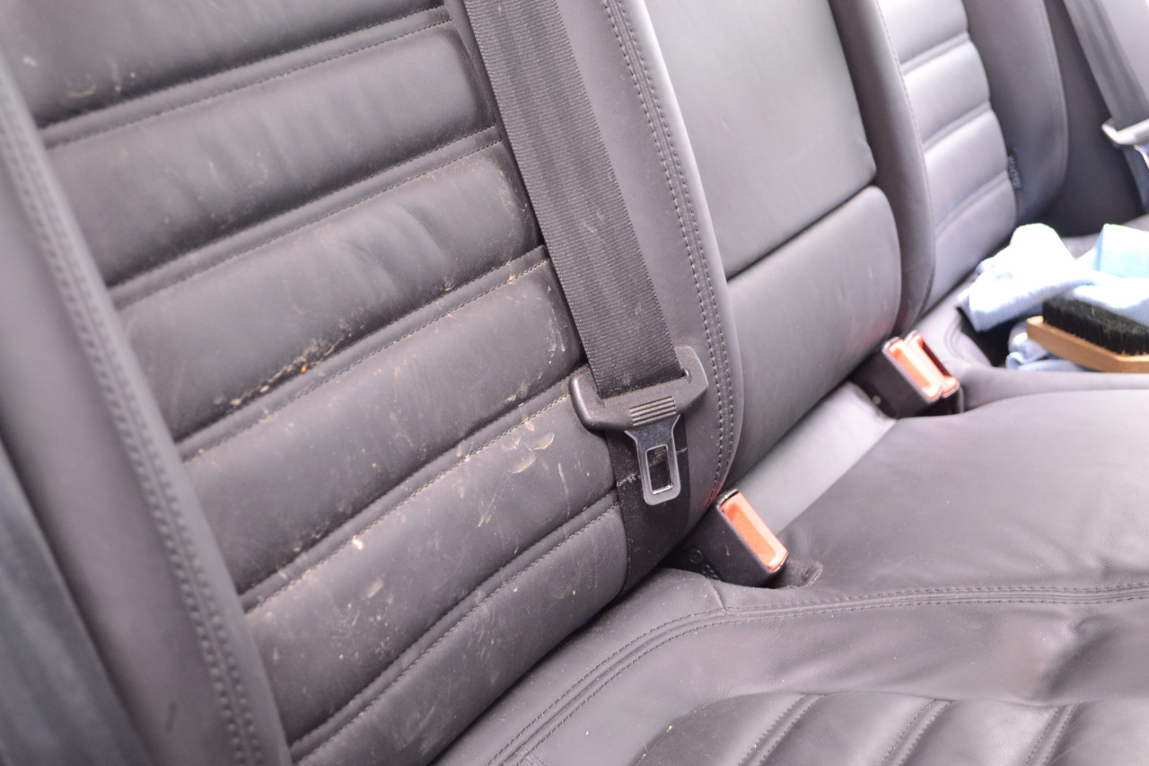

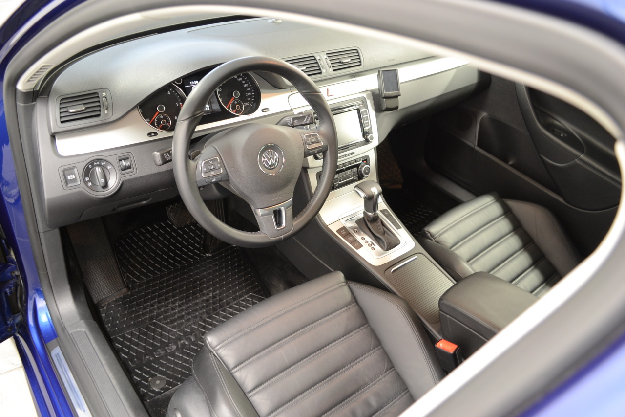

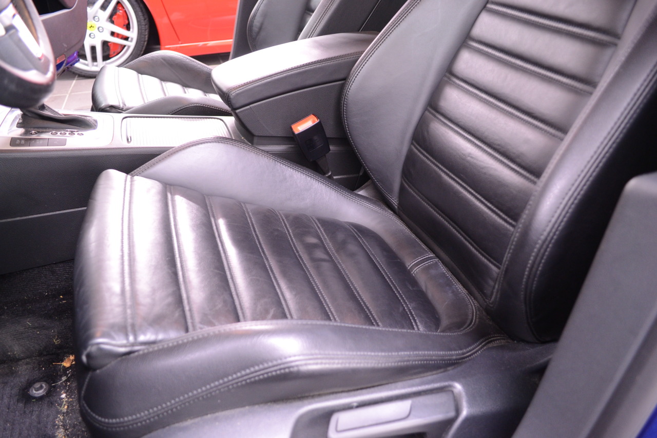

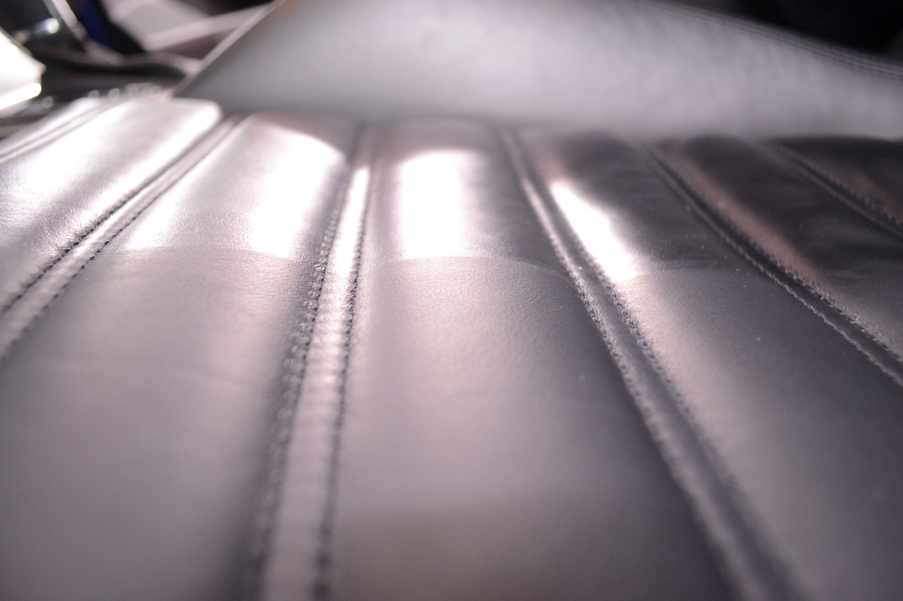

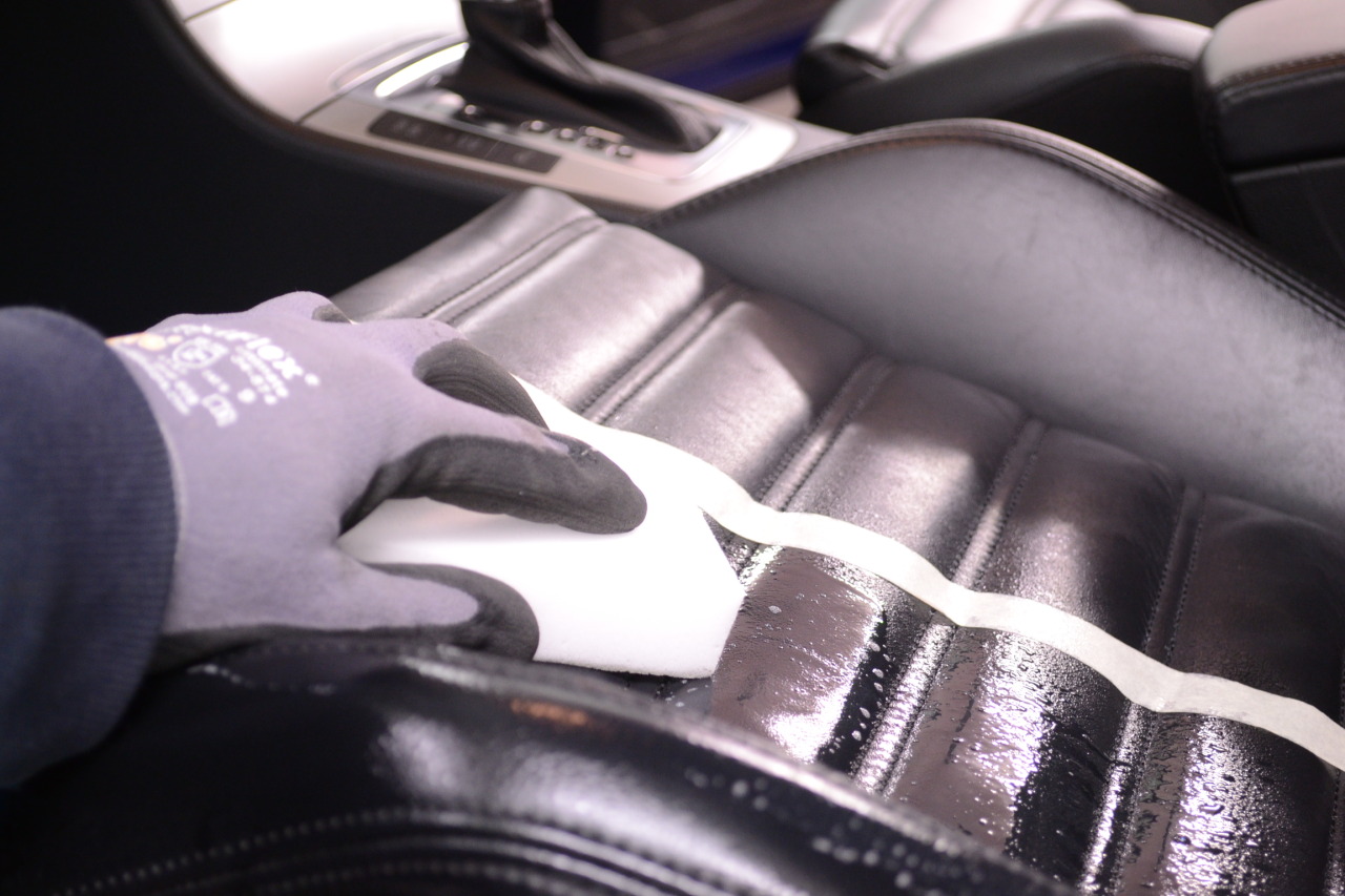

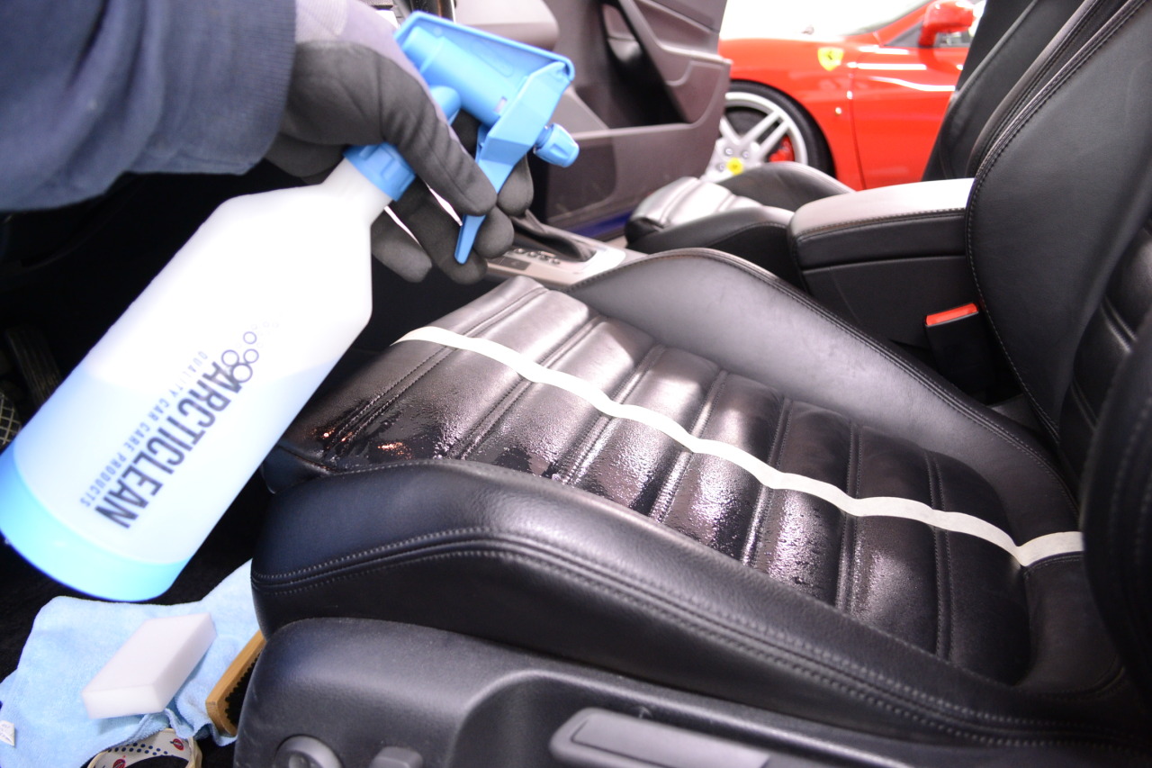

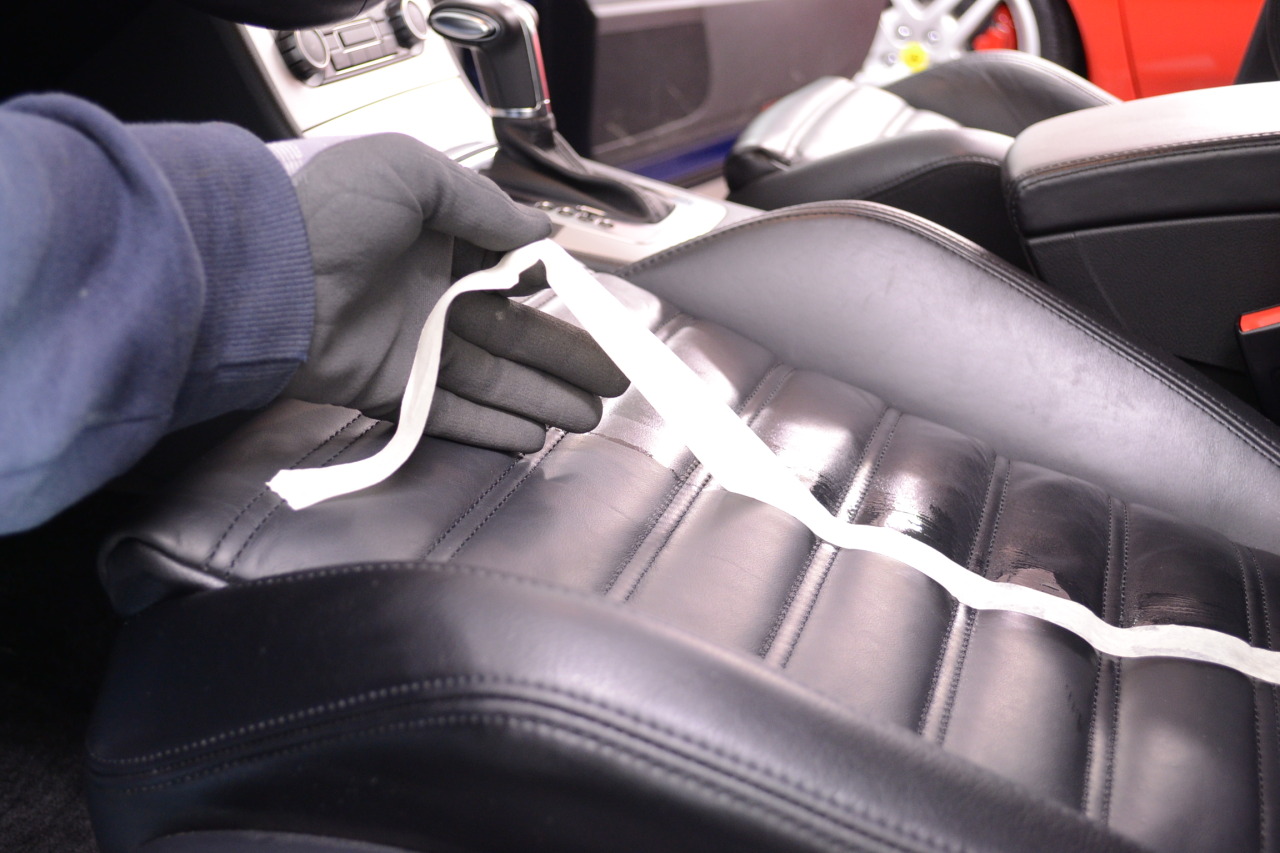

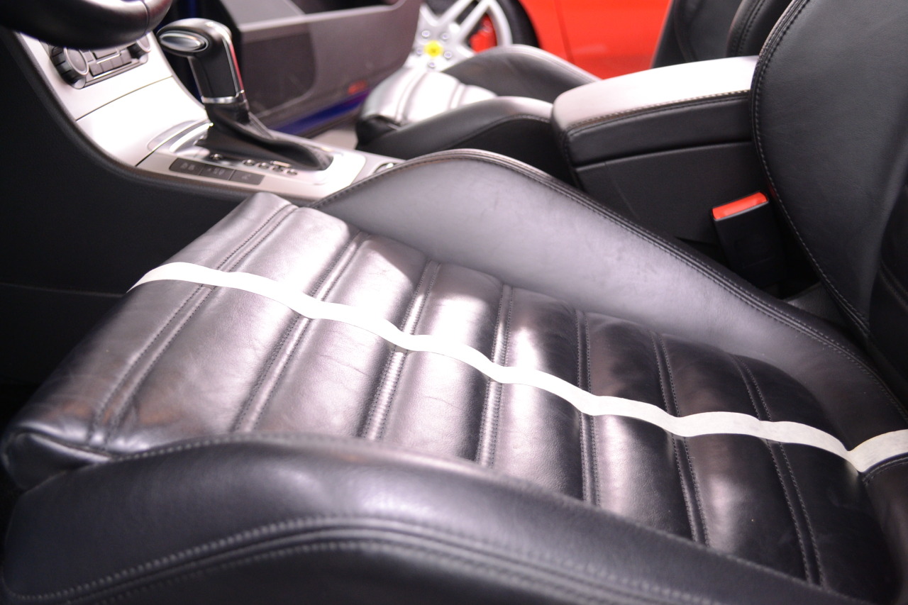

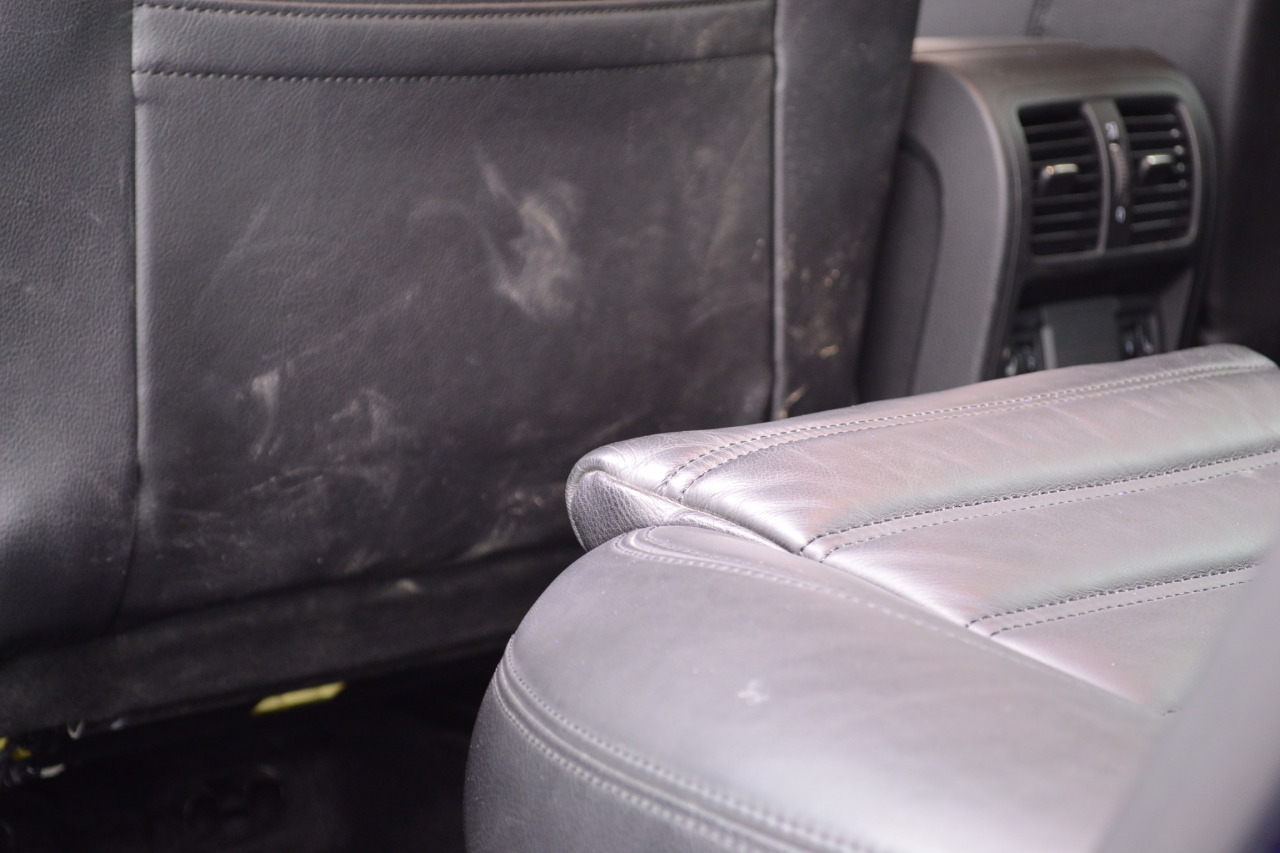

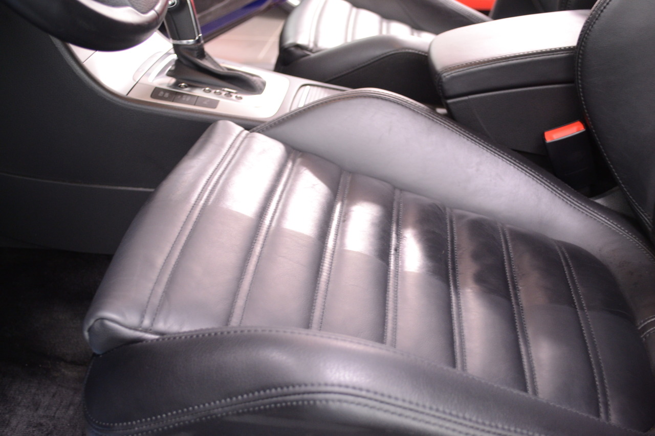

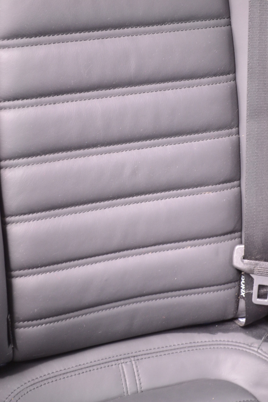

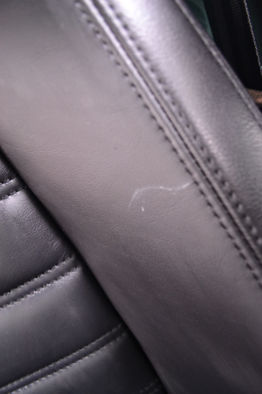

Vi kan se att lädret ser mycket blankt ut och det är enkelt att åtgärda, bara man har rätt grejjor. :)

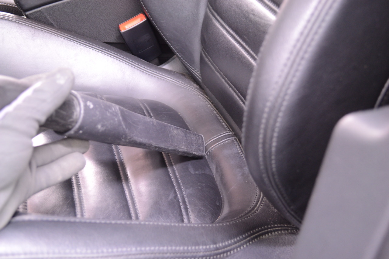

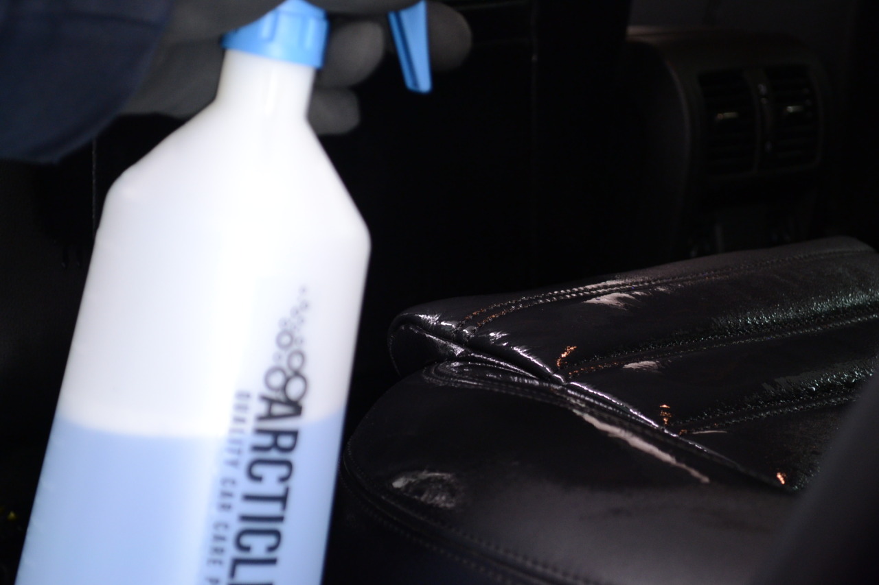

Jag kör AC Interior Clean utspädd 1:10

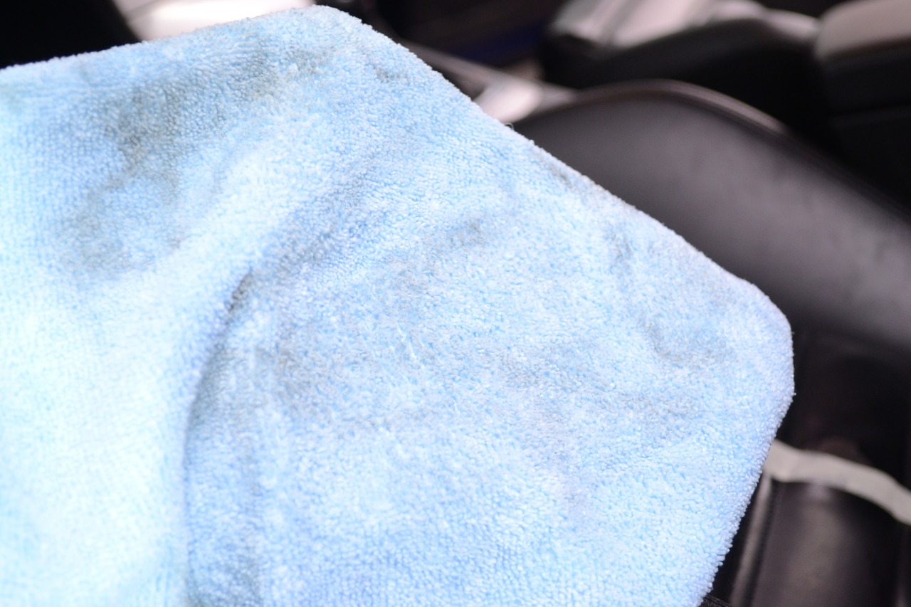

Efter bara ett par drag med interiörsvampen så ser vi att det var hög tid!
När man sedan torkar upp all smuts som lösts upp så ser vi verkligen hur smutsigt det var!

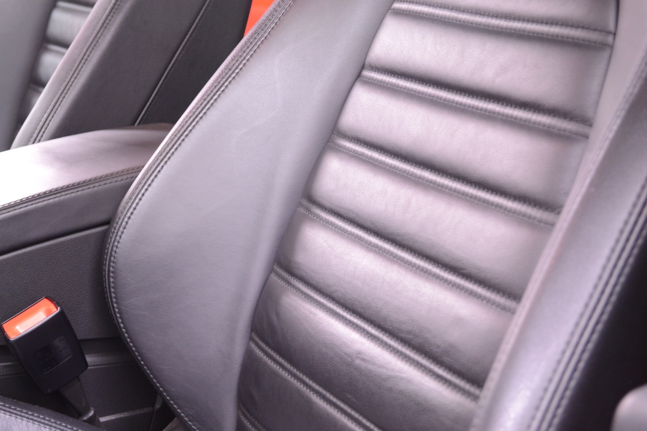

Vitbalansen är lite sned, men man ser iaf hur snyggt och fräscht det är med en nyrekondad svart skinninredning!

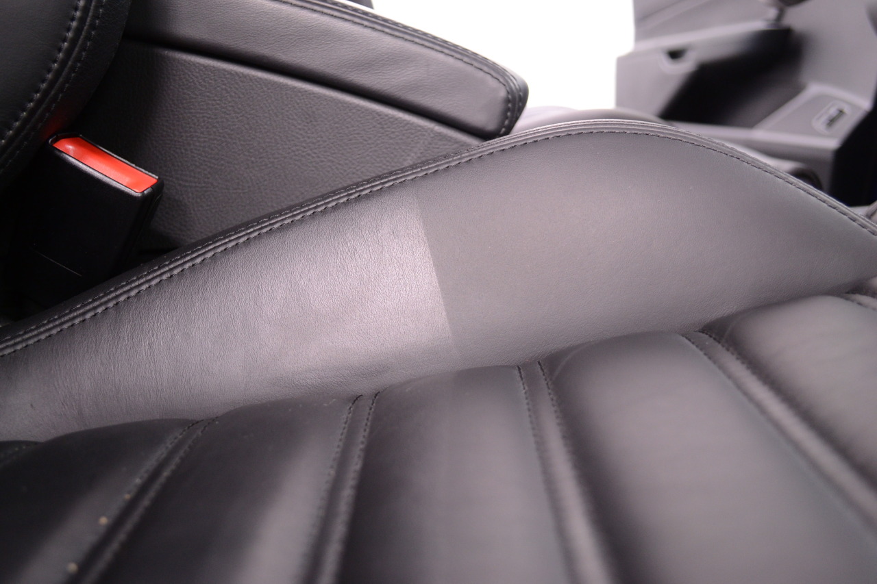

En liten fläck tar vi enkelt bort med svampen.

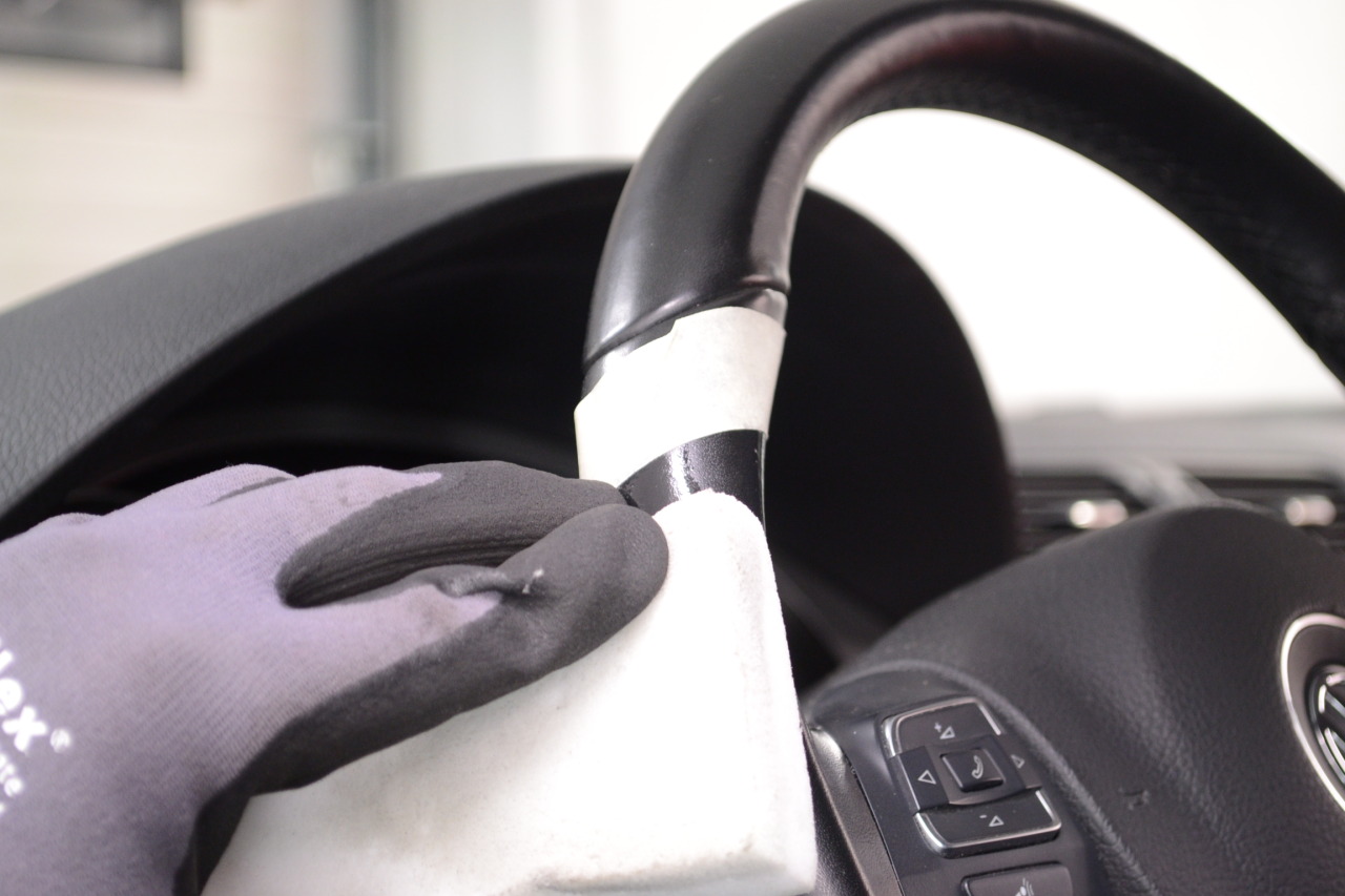

Som vi ser så är ratten också smutsig och oftast går detta att rädda om man tar det i tid!
Jag gör en 50/50 för att tydligt kunna illustrera skillnaden.

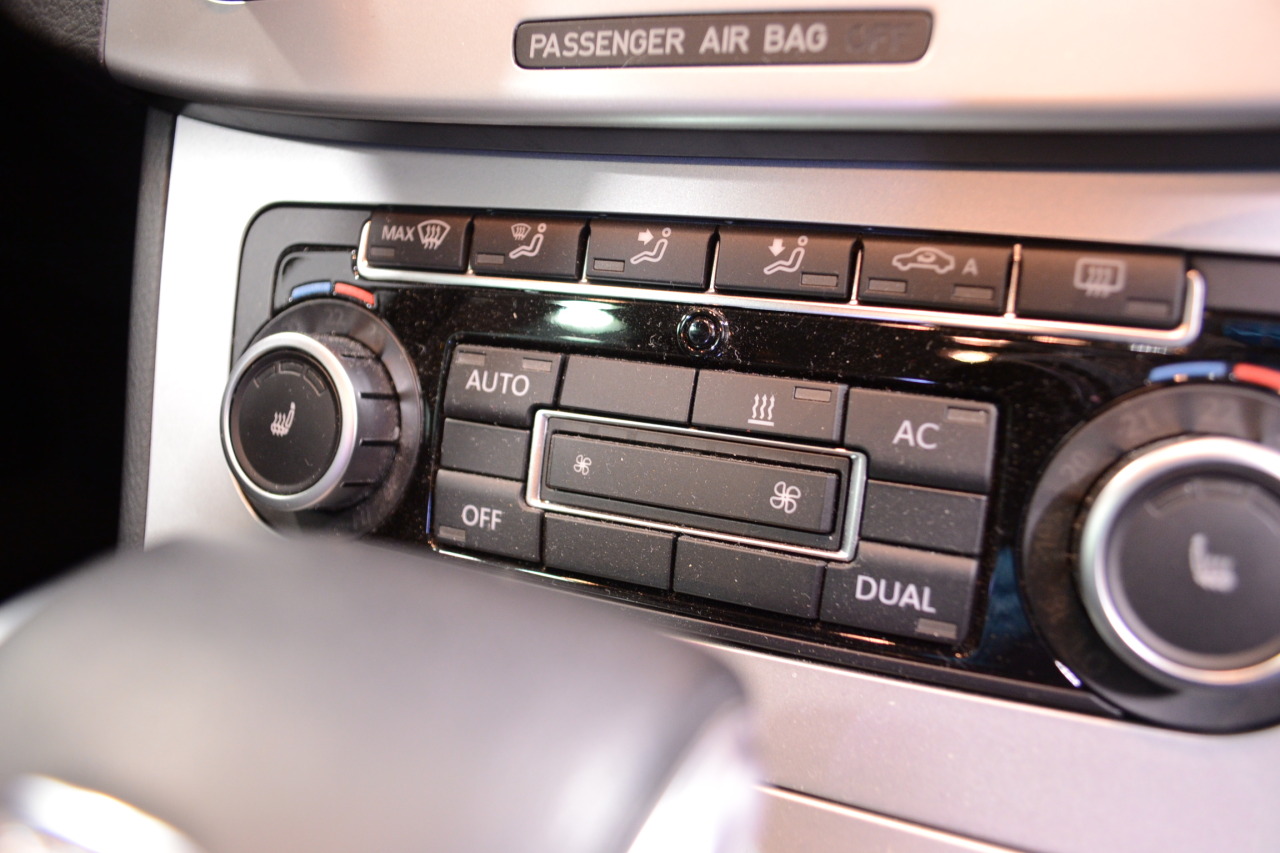

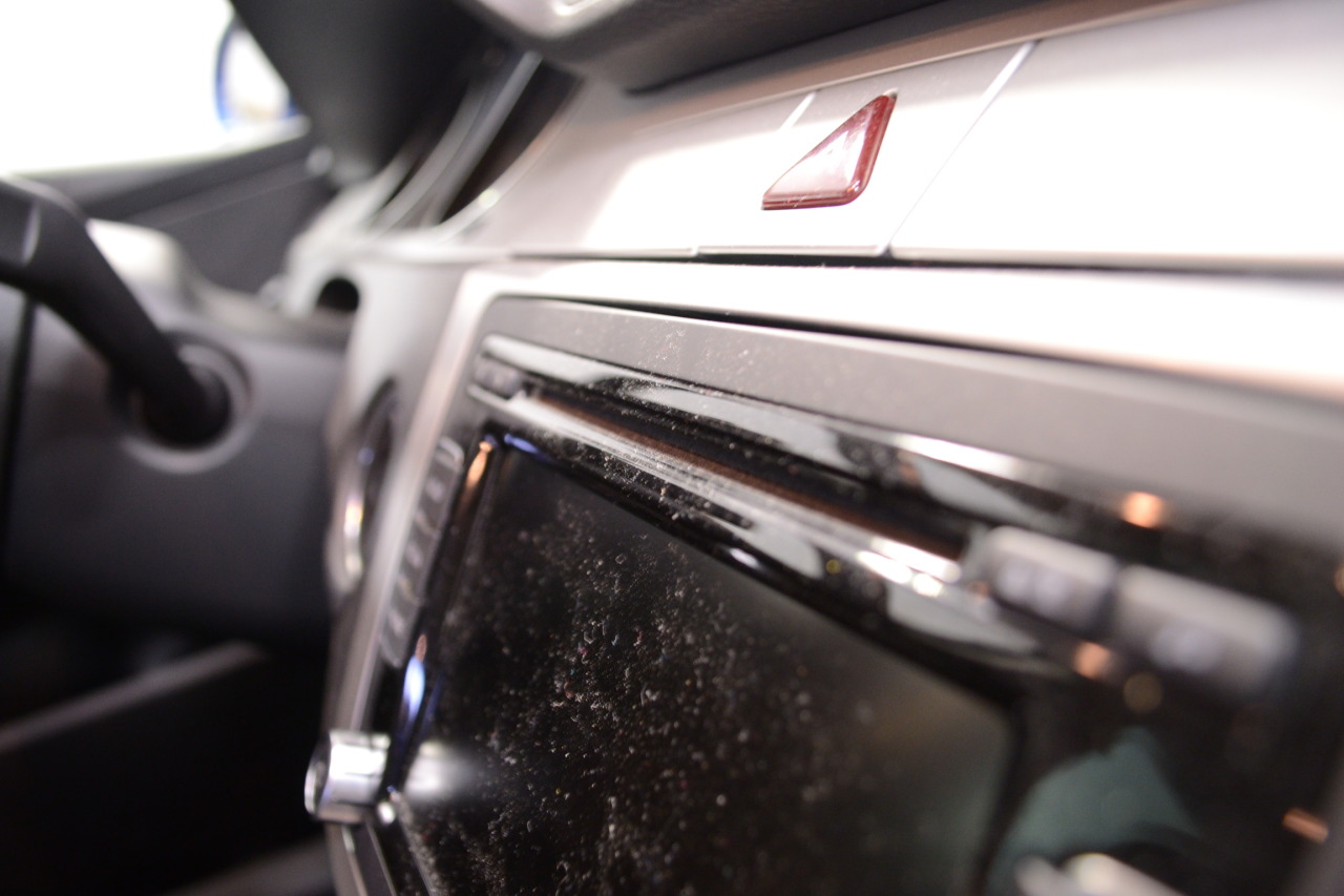

Här lägger jag Interior Clean rakt på MF-duken för att inte duscha hela intrumenthuset i onödan.
MYCKET trevligt. :)
Borsten är grym, speciellt vid lite grövre struktur.

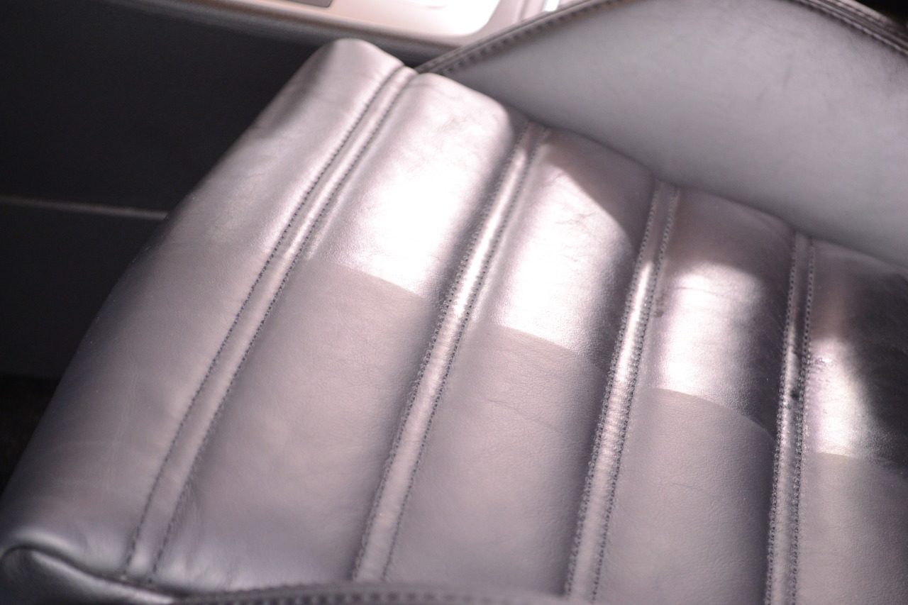

En snabb 50/50 på passagerarstolen!
Halvvägs in i interiörrekonden! :D

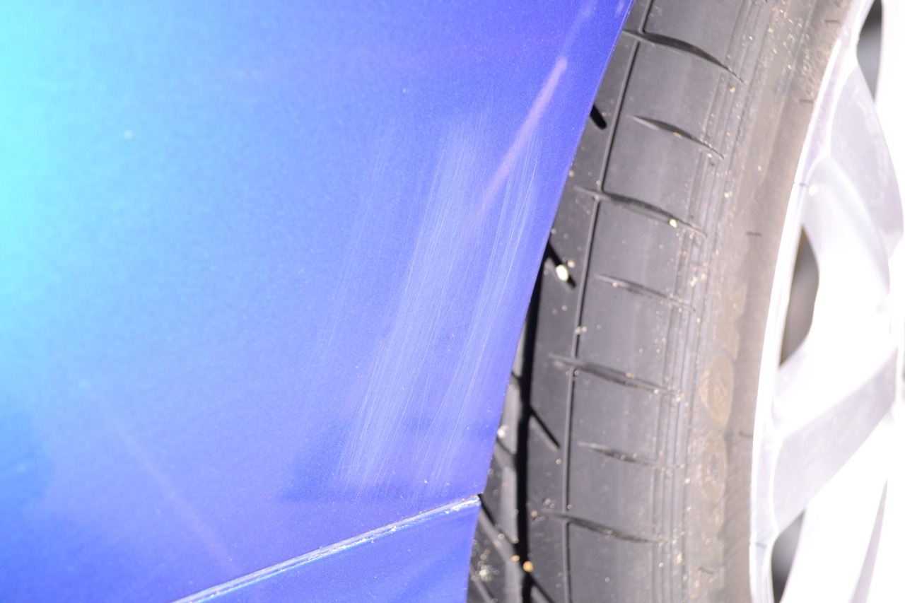

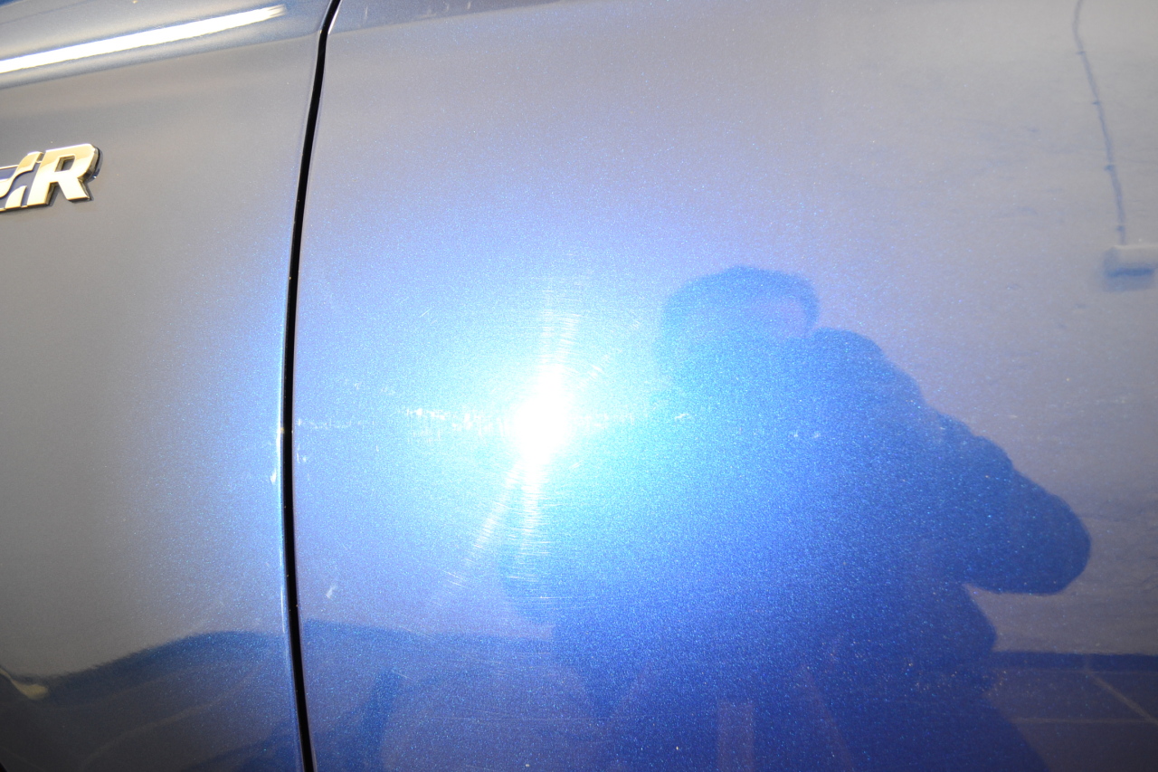

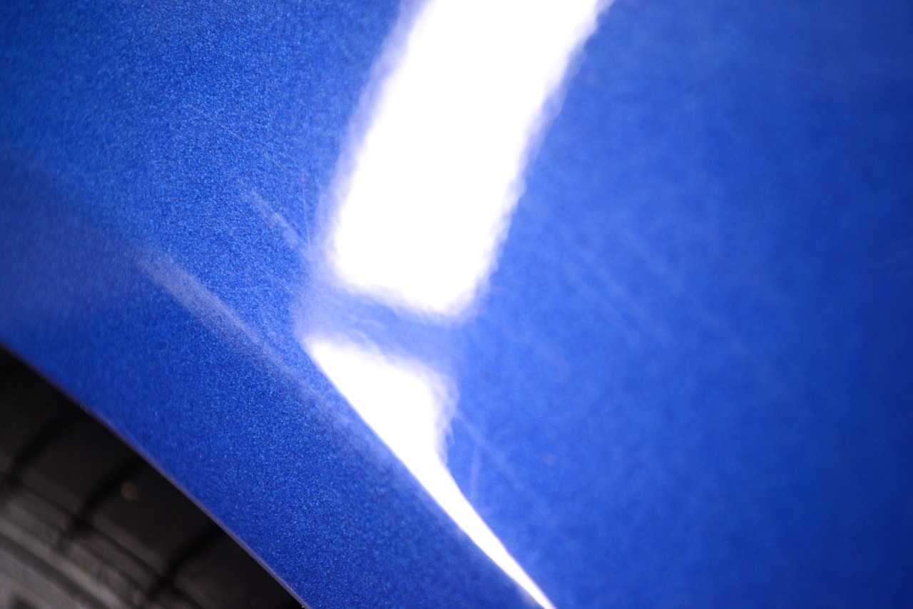

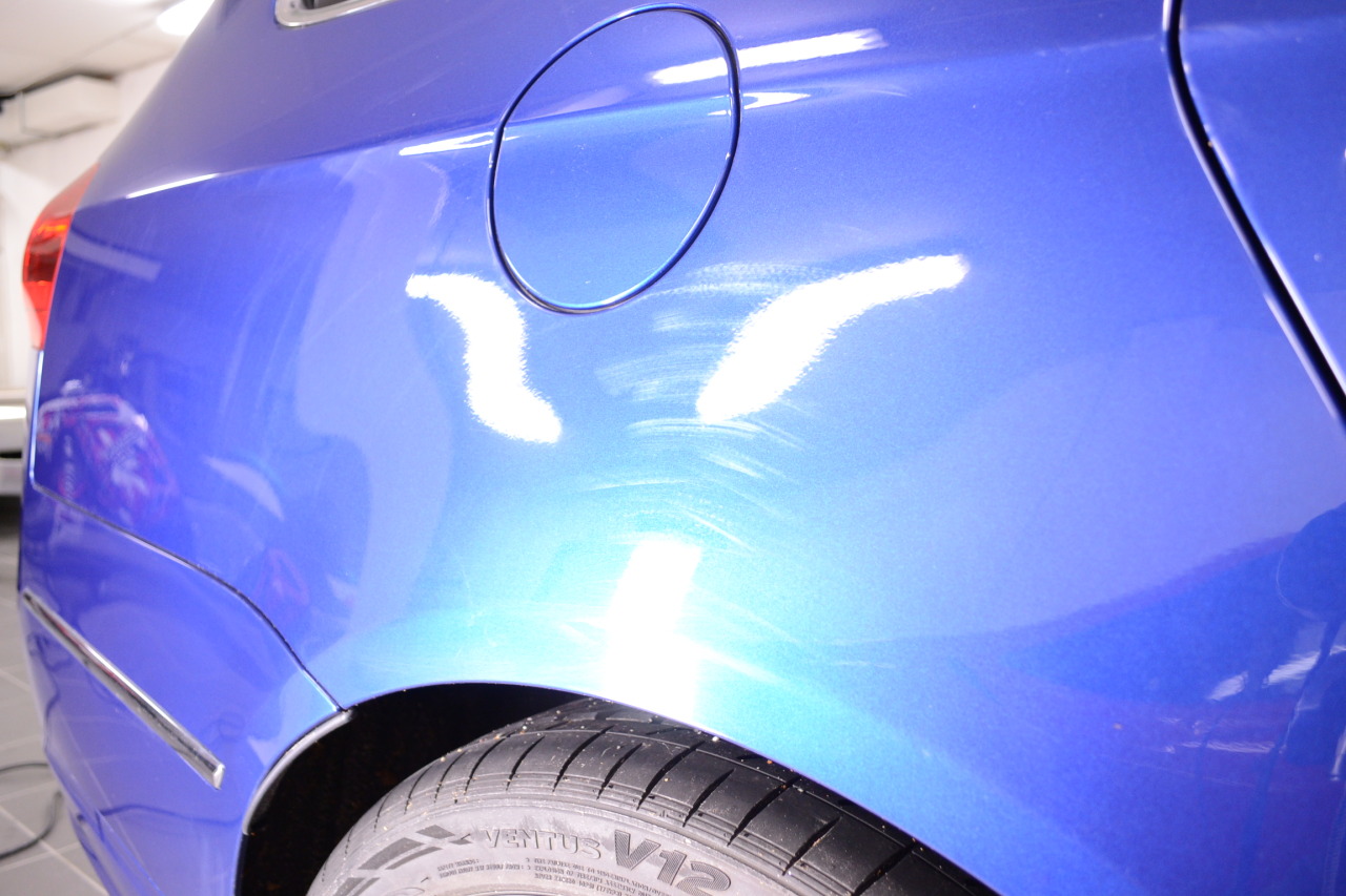

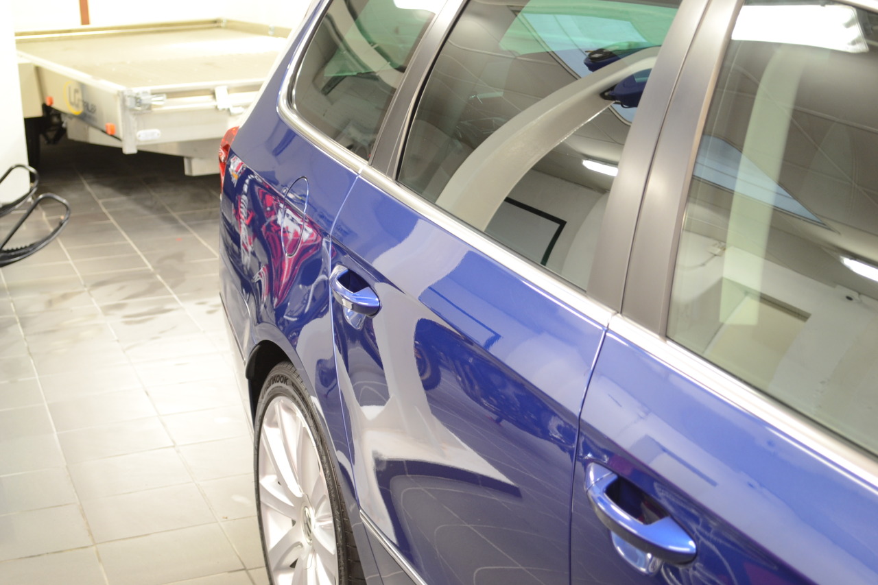

Problemet vid det här laget är att jag bara hade 48 timmar på mig att göra den här bilen och jag höll på att ha lite dåligt om tid, så jag har tyvärr inga bilder från själva korrigeringsprocessen av lacken, men jag har lite före och lite efterbilder så jag hoppas att det fungerar!
Som ni ser så är bilen i ett riktigt bra skick för sin ålder och sitt miltal, men som ni även vet så är VAGs lacker bland det hårdaste man kan råka ut för, så detta var verkligen ingen dans på rosor. :D

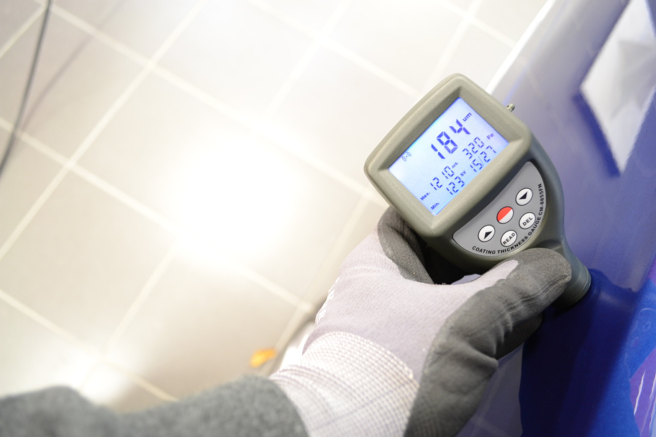

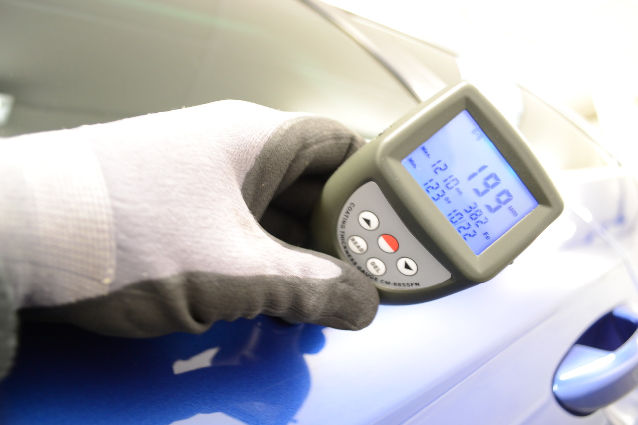

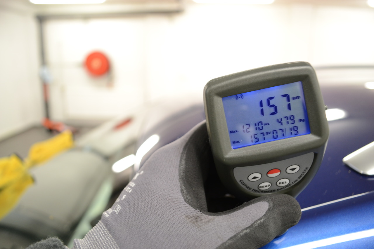

Jag börjar alltid med ett par mätvärden för att se vad jag har att arbeta med.
Jag använder TopTool, Flex PE-14 samt en oscillerande liten tryckluftsmaskin för korrigeringsprocessen. Sedan använder jag Menzerna Fast Gloss, Power Finish och Super Finish, allt med vita eller gula trissor.

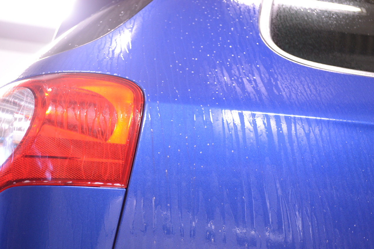

Skyddet jag lägger finns ej tillgängligt ännu, det är en provbatch på ett 2k lackskydd från Arctic Clean och det baseras på deras Arctic Seal.
Alla plastdetaljer under huven och på bilen behandlar jag med AC Vinyl & Rubber polish.
Slutligen lite efterbilder!
Det var allt för mig för denna gång! Hoppas att det är en intressant läsning. :)

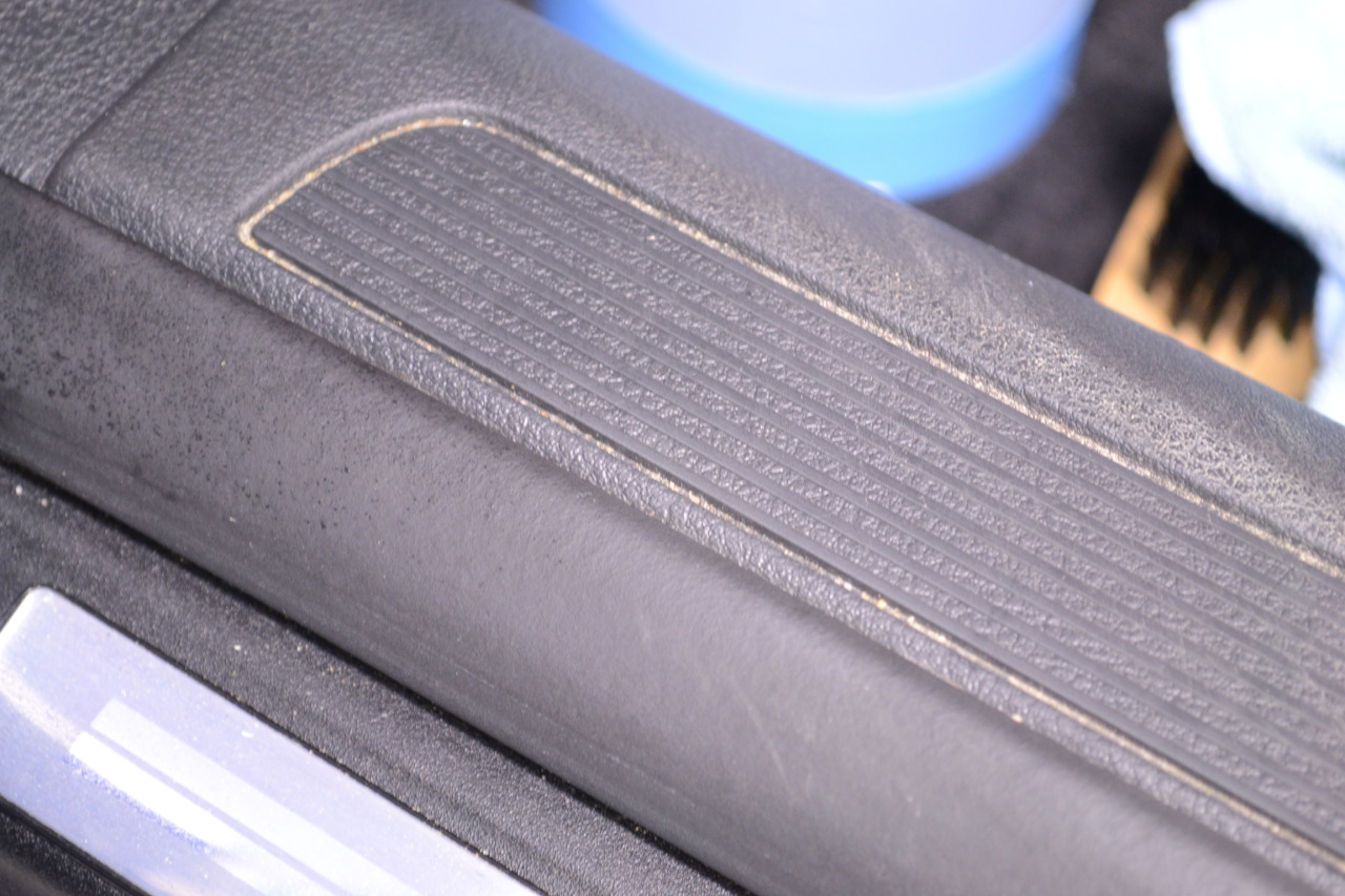

Just den här gången använde jag rätt mycket av deras prylar. Självklart har jag en massa andra saker också som jag även brukar köra med, men just Interior Clean för läder och övrig plast och vinyl är SJUKT bra. Det rekomenderar jag verkligen!
Det är dock väldigt viktigt att man använder interiörsvampen för att lyfta smutsen, annars kan det vara svårt att med bara en borste eller MF-duk få med sig precis allt.
Det är i regel smuts och avlagringar som gör att finishen blir sådär blank och ful, och har man bara effektiva saker att rengöra med så brukar man kunna göra underverk! :)
