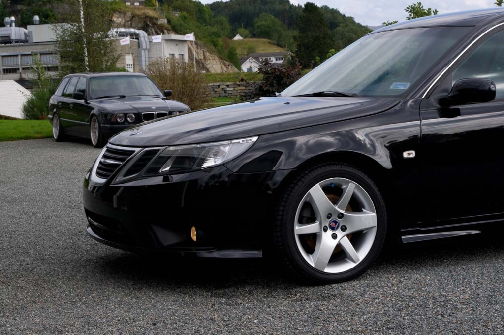

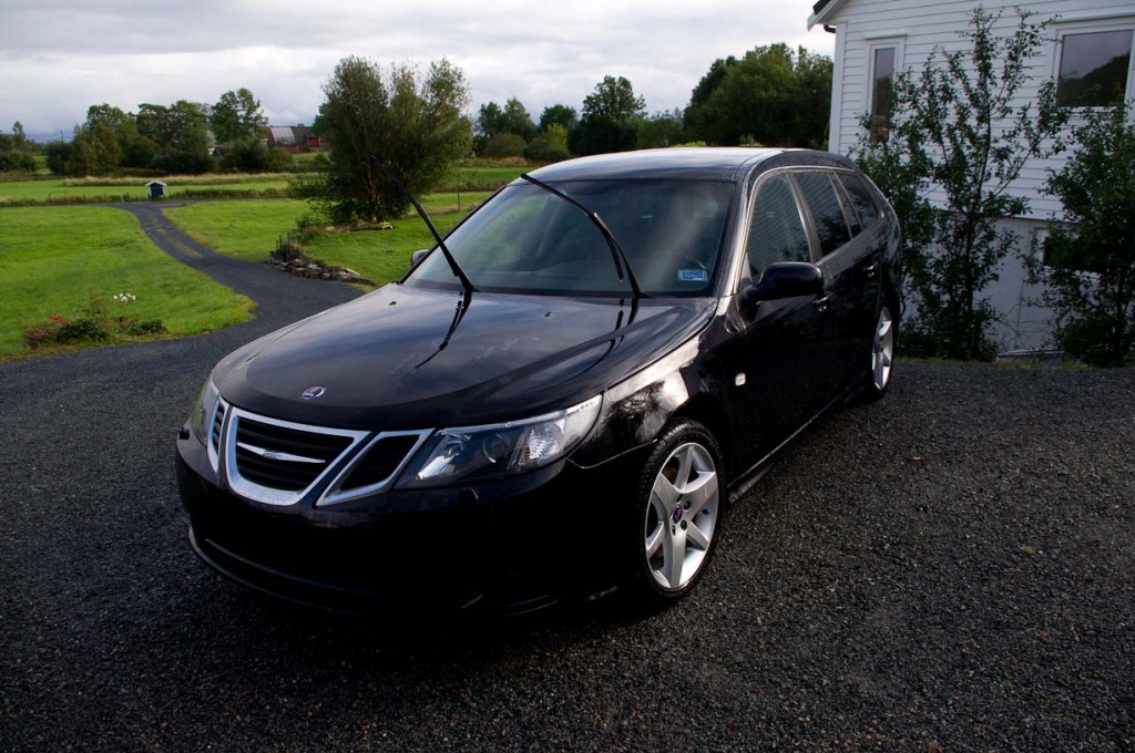

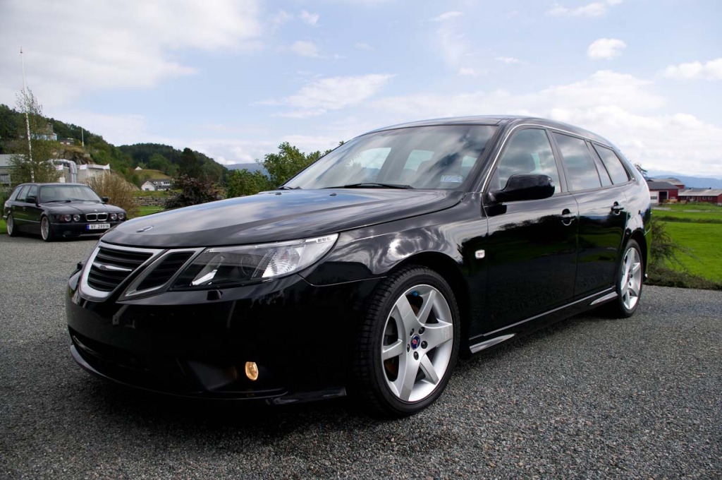

Eiger ønsket å få bilen polert og få fjernet noen steinsprutskader. Etter mye frem og tilbake kom det tilslutt en helg det passet for eiger å levere bilen fra seg og jeg hadde tid til å polere bilen.
Jeg søkte litt rundt på forumet for å finne ut hvordan lakken er å jobbe med. Konkluksjonen er at Saab lakk er ganske myk og kan være skikkelig vanskelig å få helt perfekt med tanke på hologram fjærning etter rubbing.

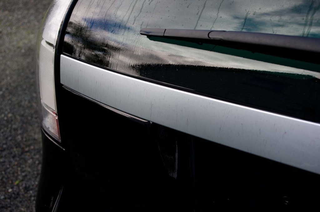

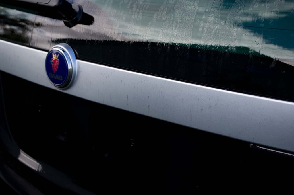

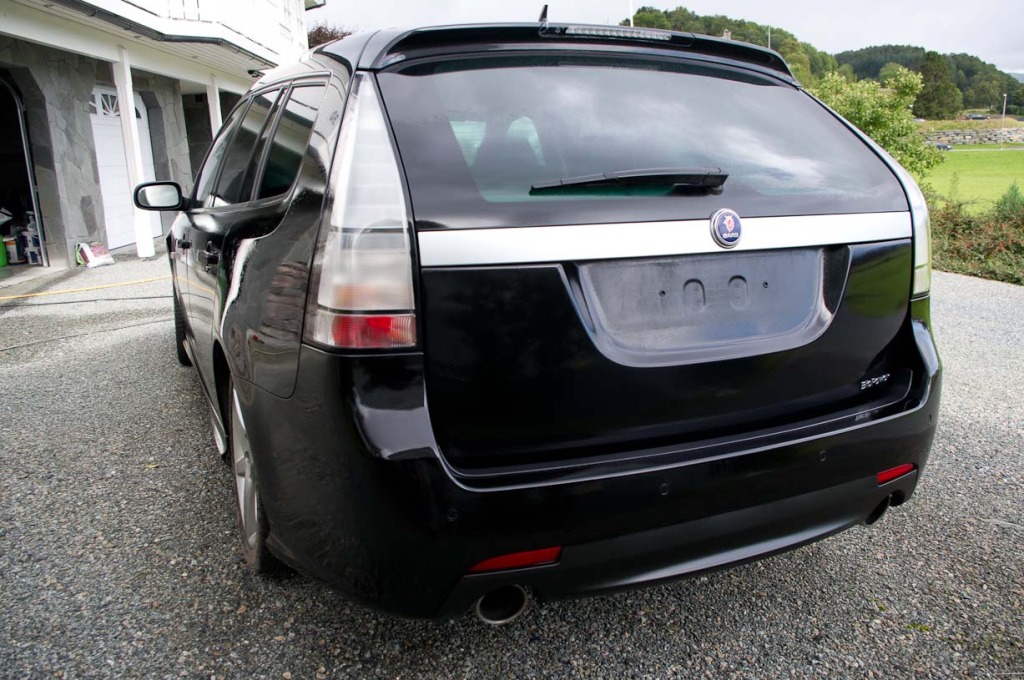

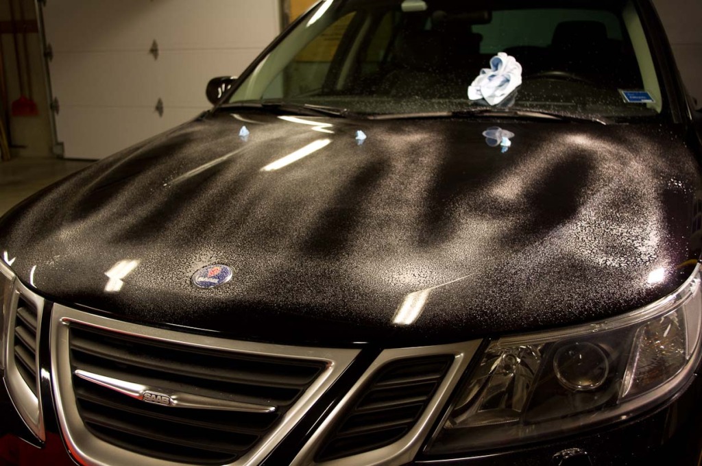

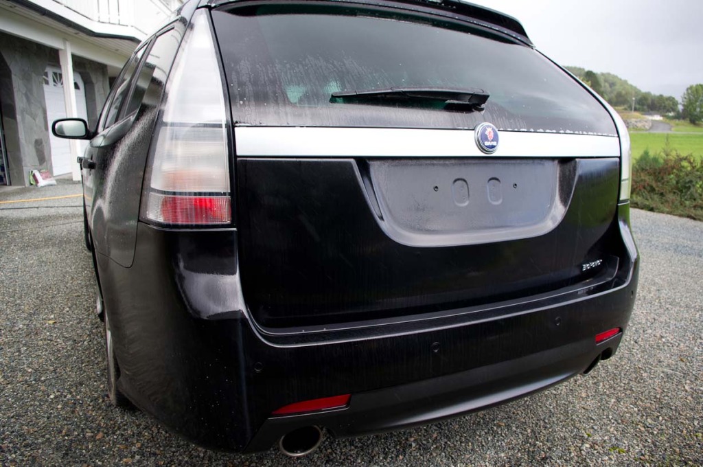

Denne bilen hadde kjørt ca. 80000km. Lakken var generelt ganske sliten, med mye vaskestriper, steinsprut og en god del dype striper. Perfekt lakk for noen fine 50/50 bilder...

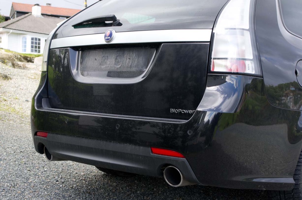

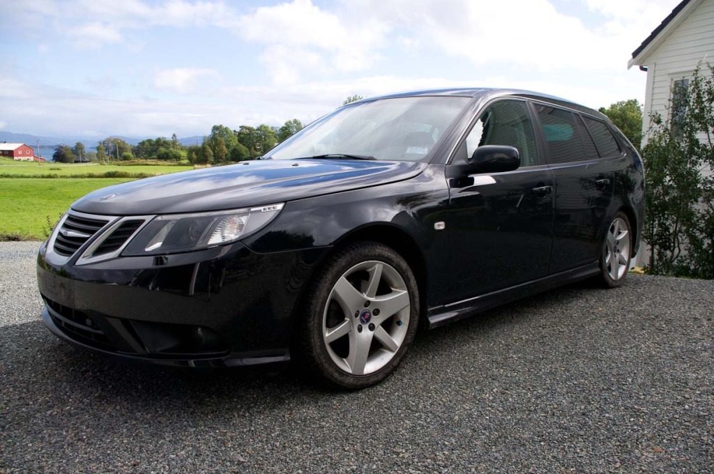

Bilder av bilen før vask.

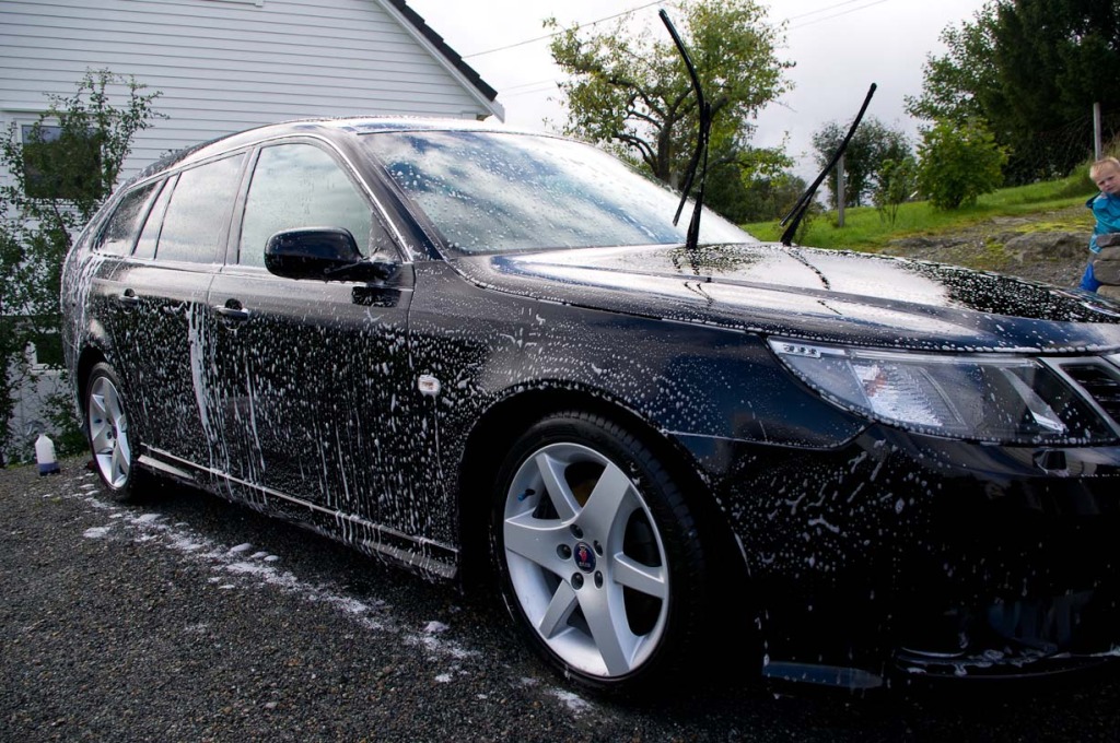

Prickbort ligger og jobber.
Surfex-hd 1:10 legges på ved lavtrykkskanne.

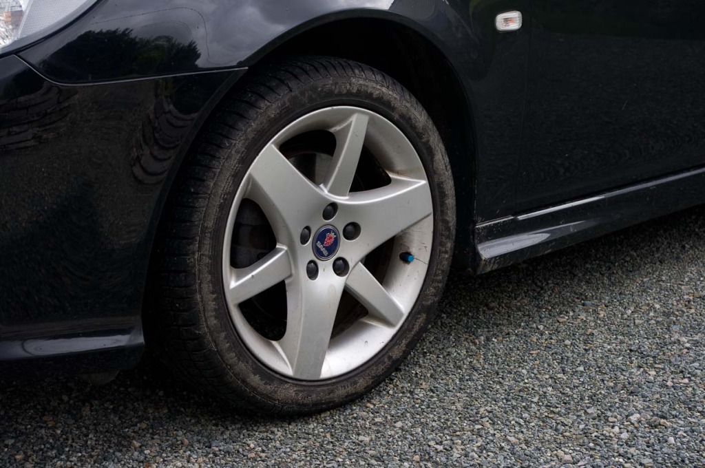

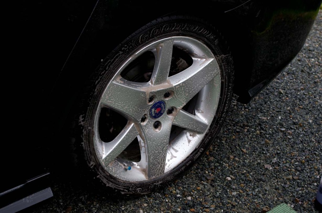

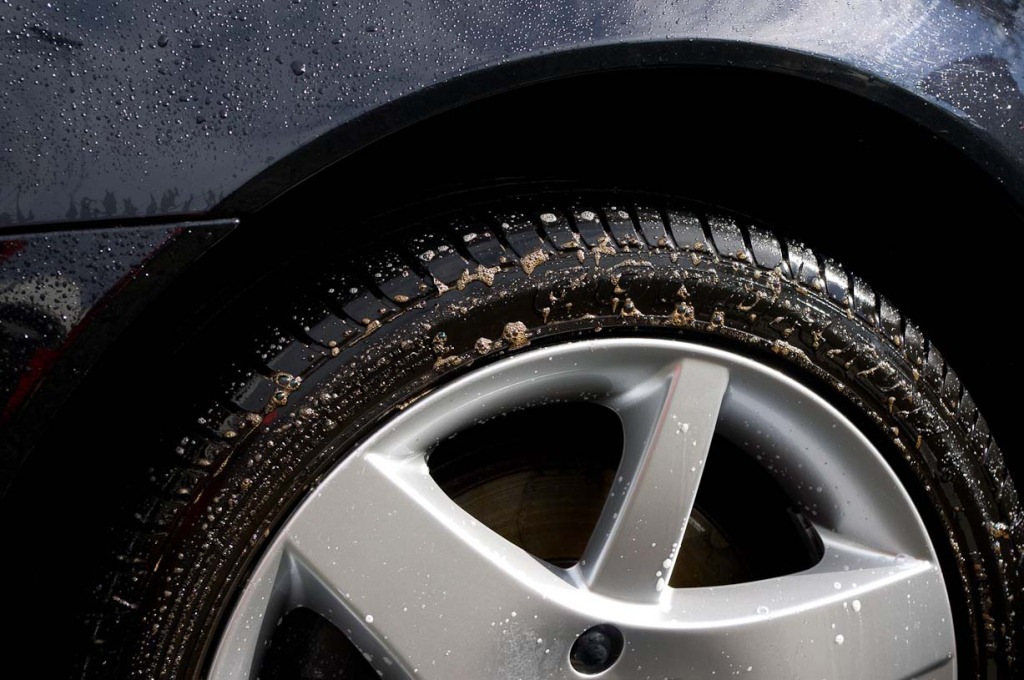

Felger vaskes med Rim 7.

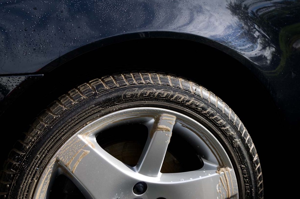

Dekksider får smake ren surfex-hd.

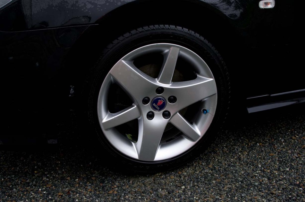

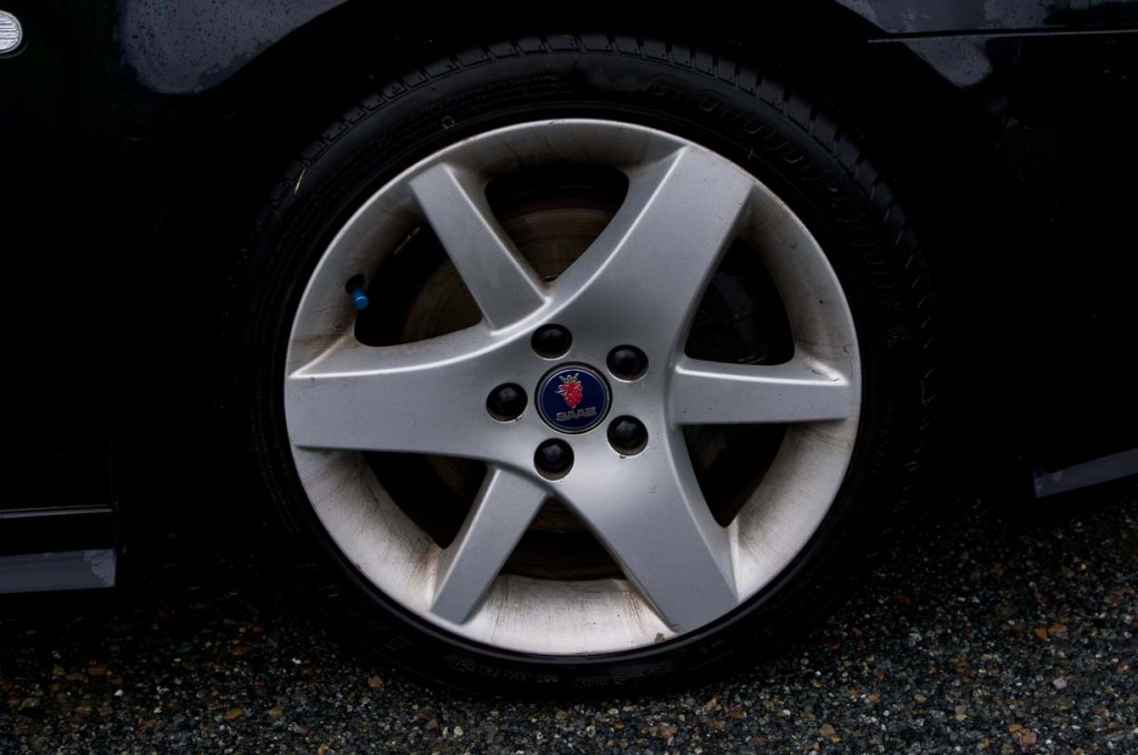

Felg ferdig vasket:

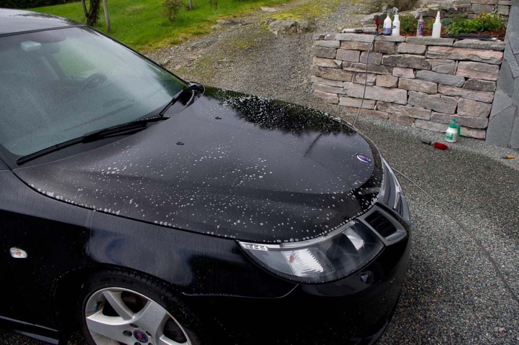

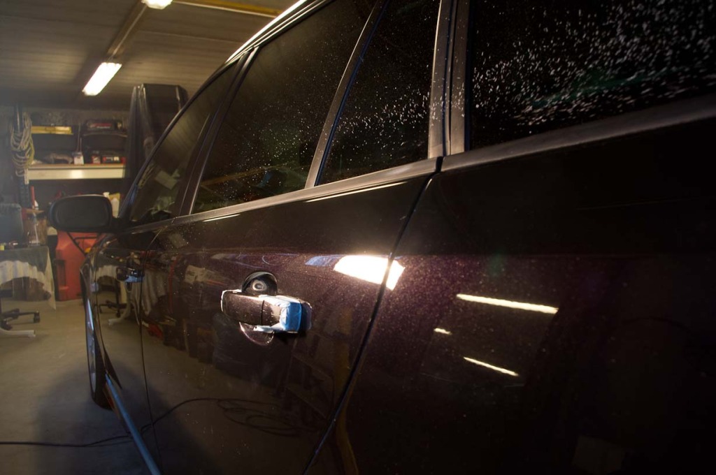

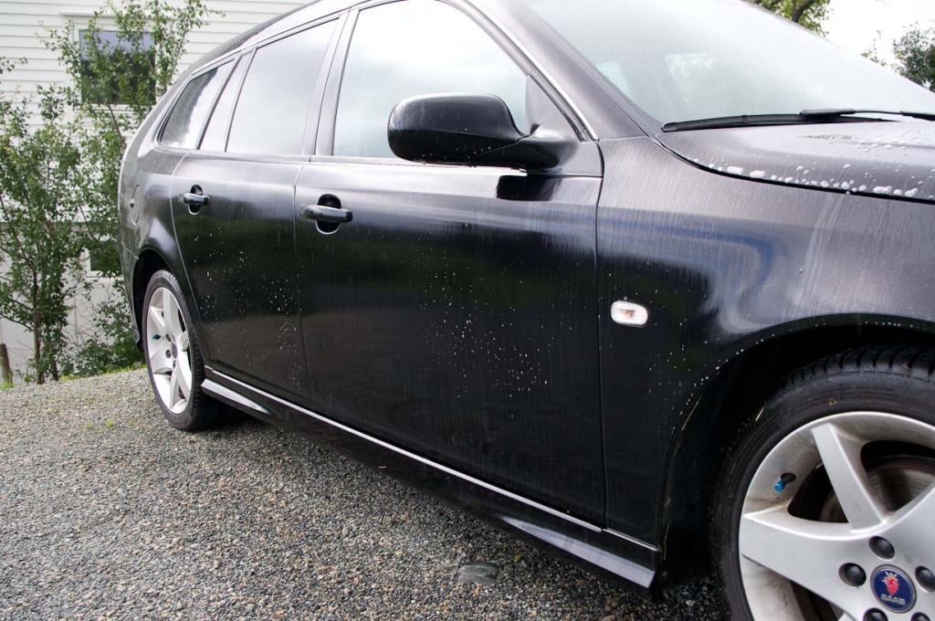

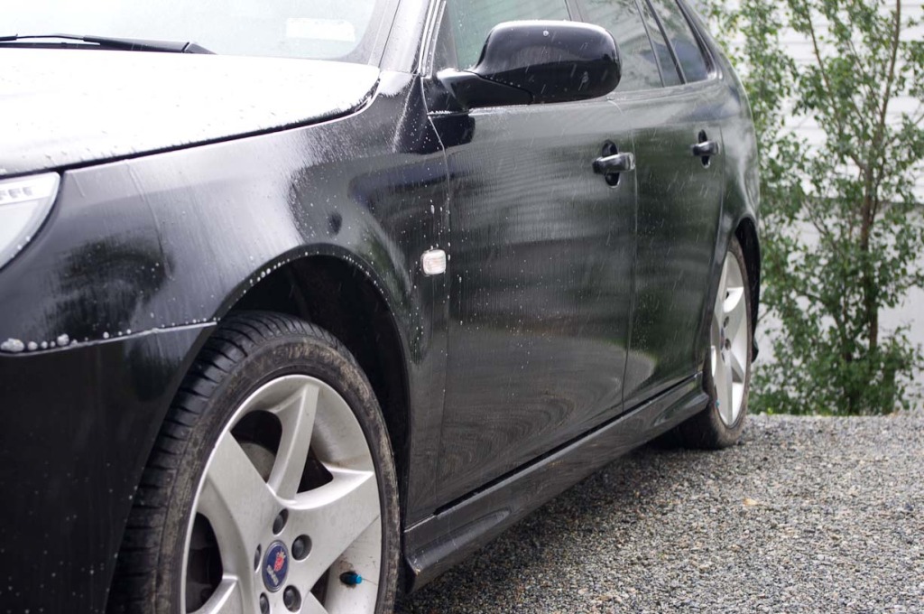

Iron x legges på bilen. Den finner som alltid noe å jobbe med.
Vaskes for hånd med CG Glossworkz såpe.

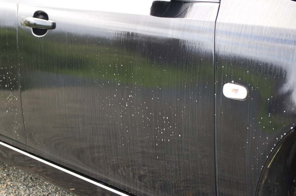

Resultat etter vask. Vannet ligger temmelig flatt på alle paneler.

Felg og dekk:
Scholl rim 7 1:2
Div. Felgbørster. Vikan mm.
Surfex hd på dekk
Iron x til slutt, Etterfulgt av børster.

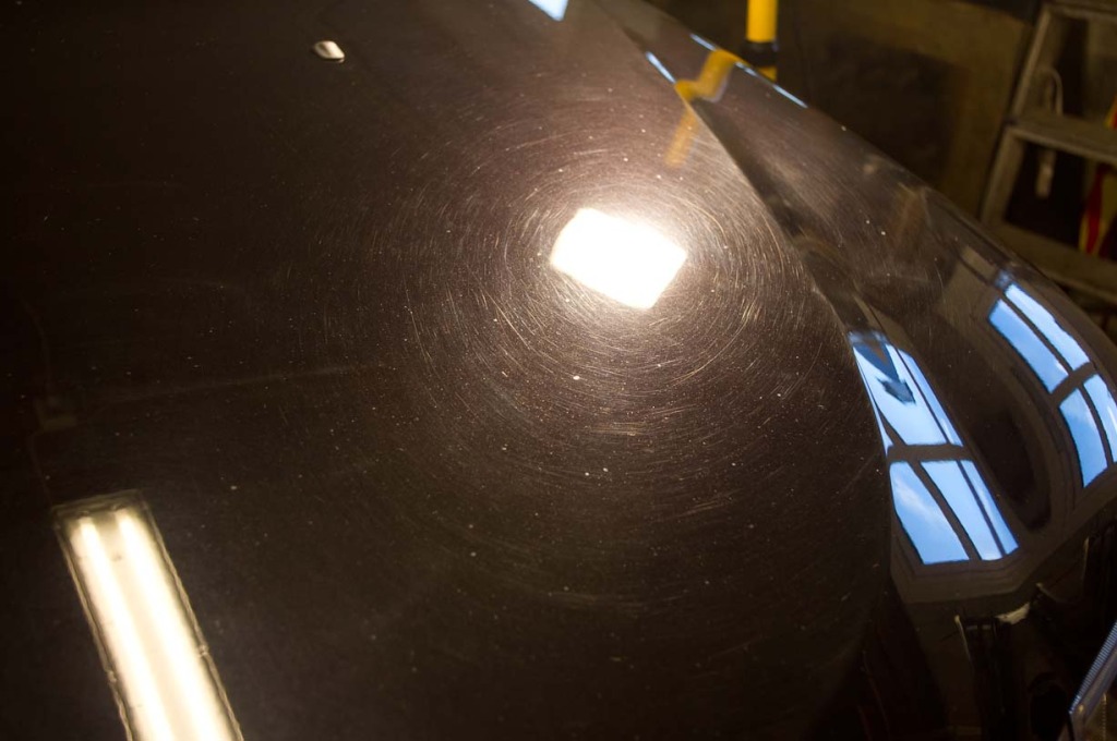

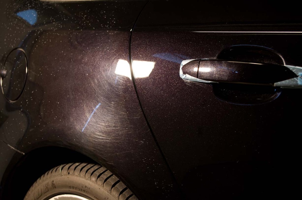

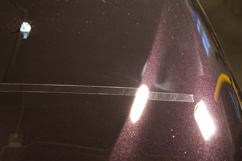

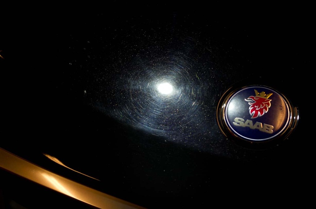

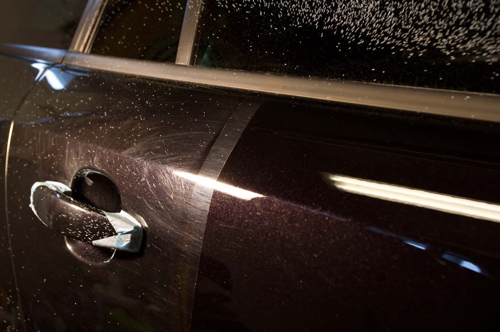

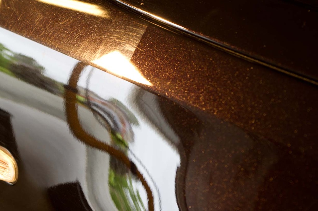

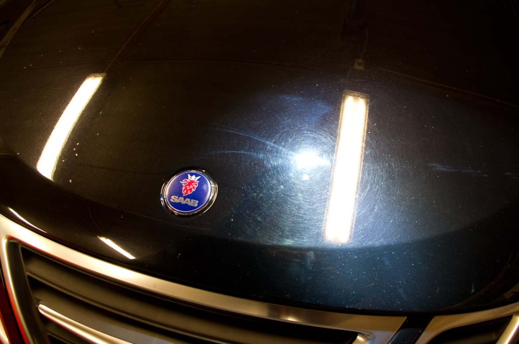

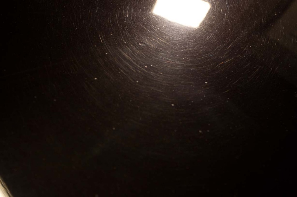

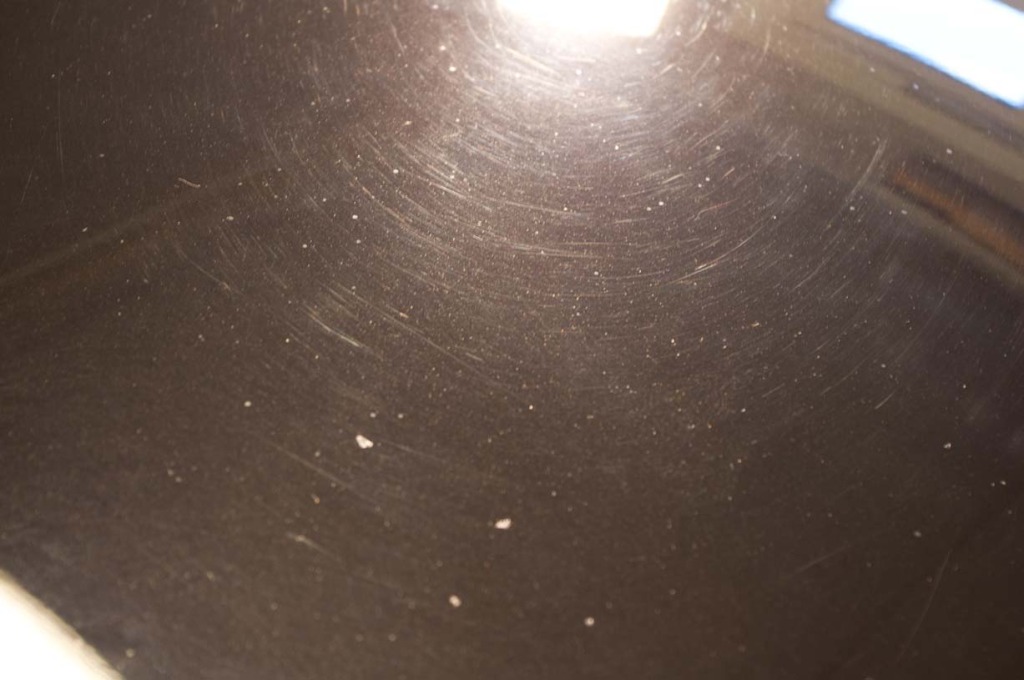

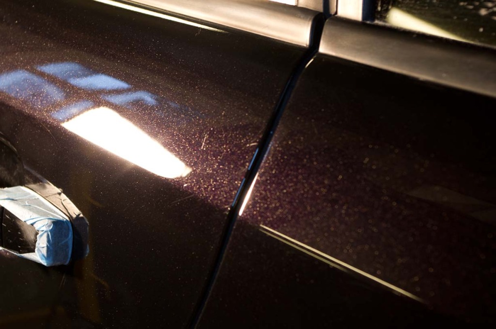

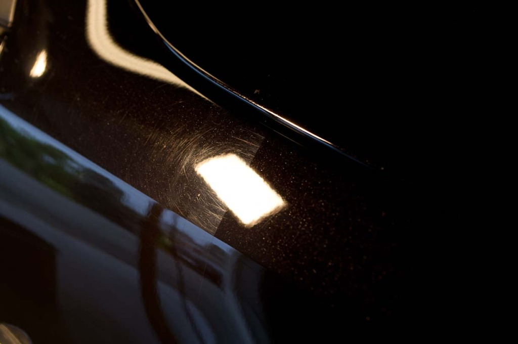

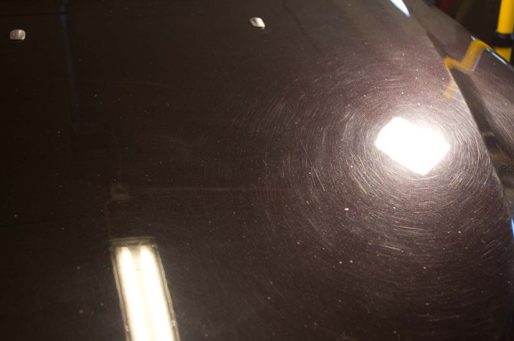

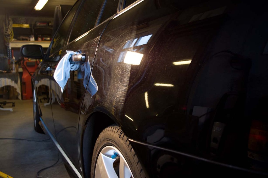

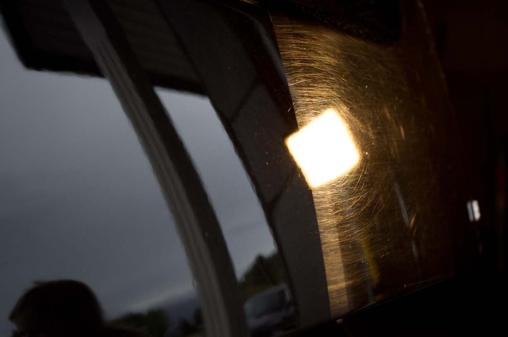

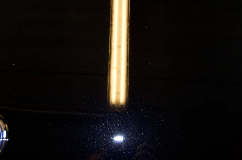

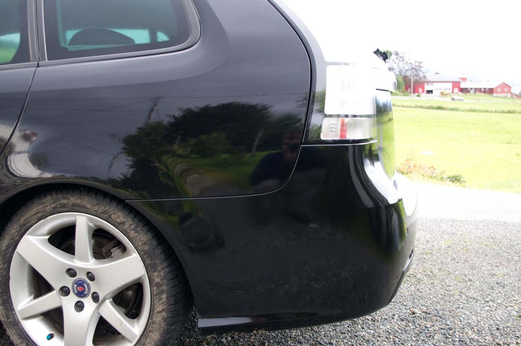

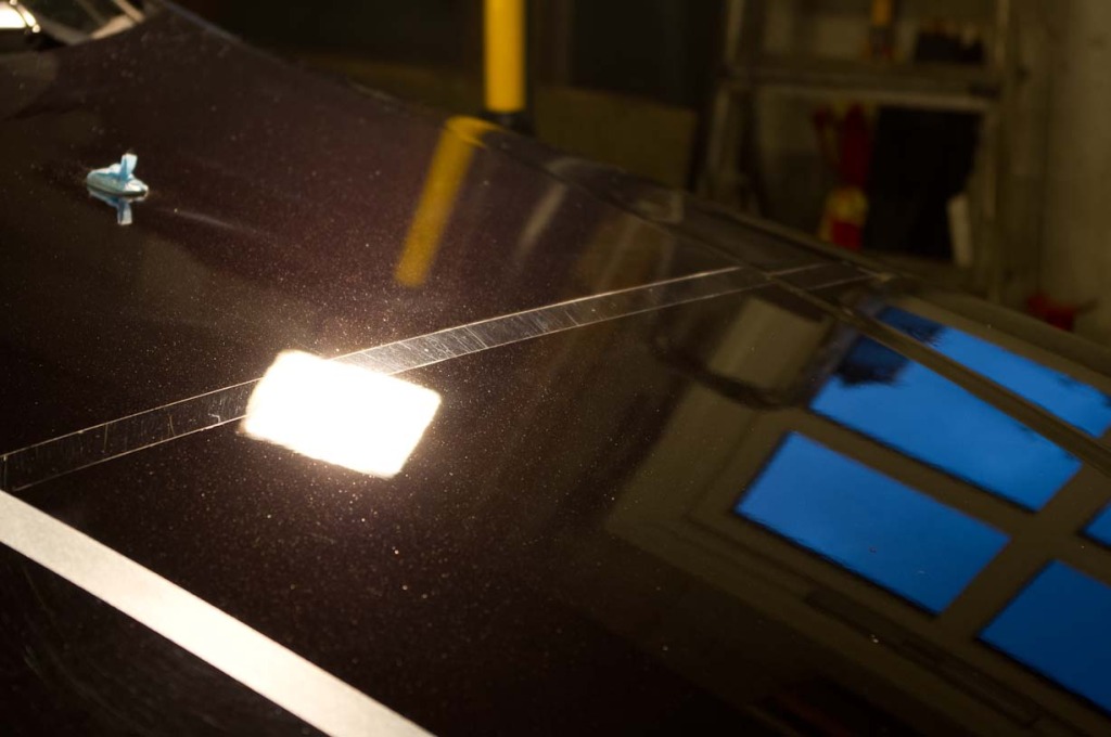

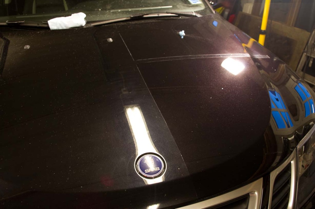

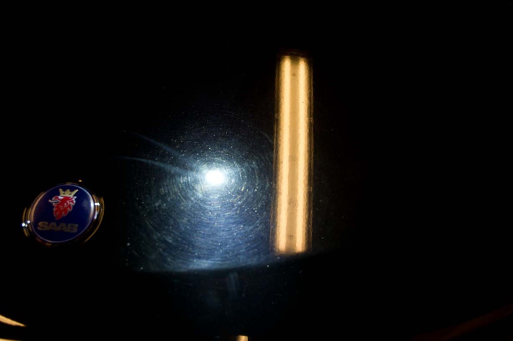

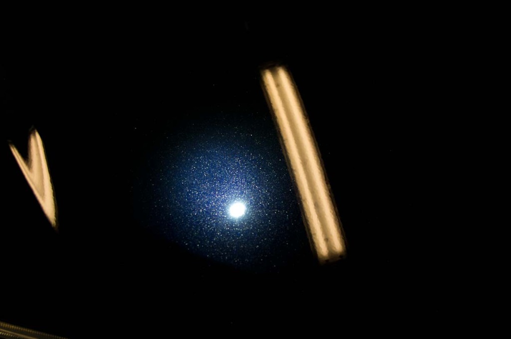

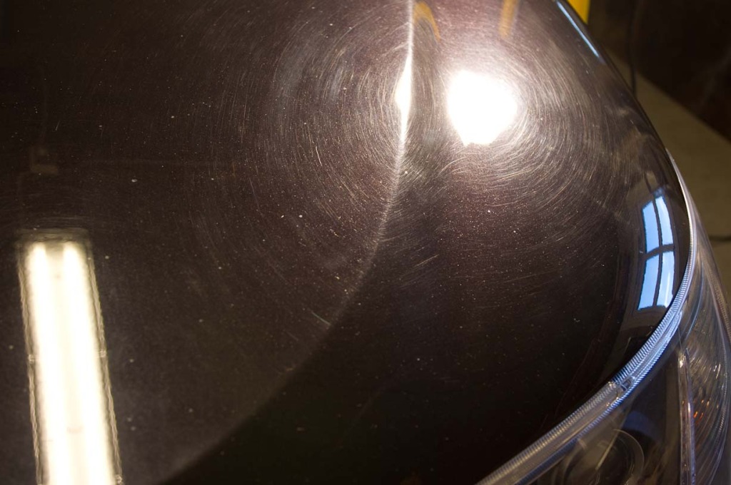

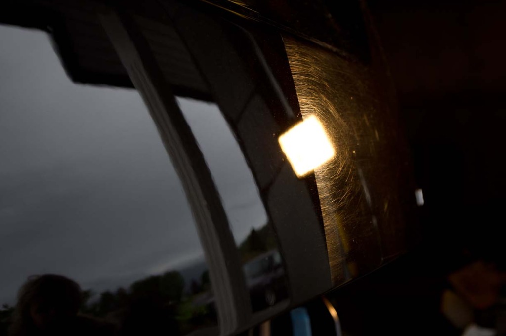

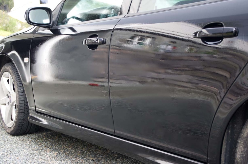

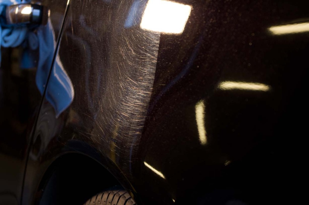

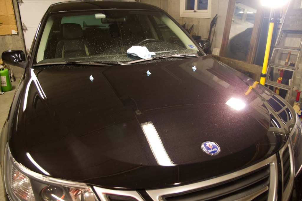

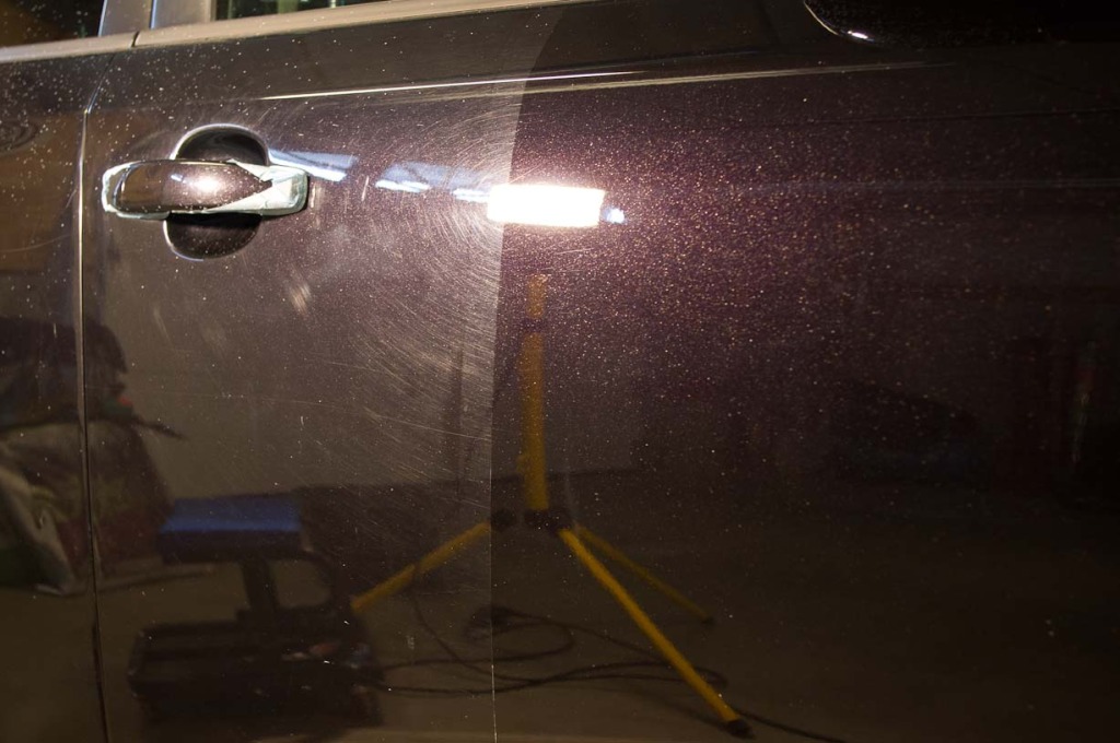

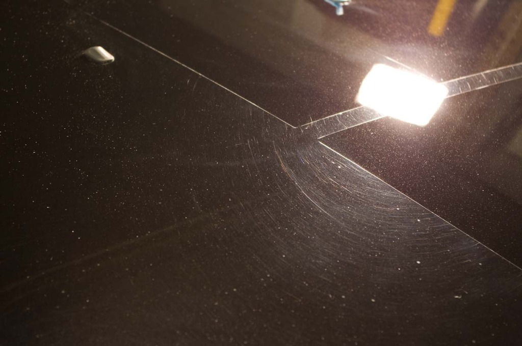

Noen bilder av hvilken tillstand lakken var i. Mye swirls, rds og hologrammer.

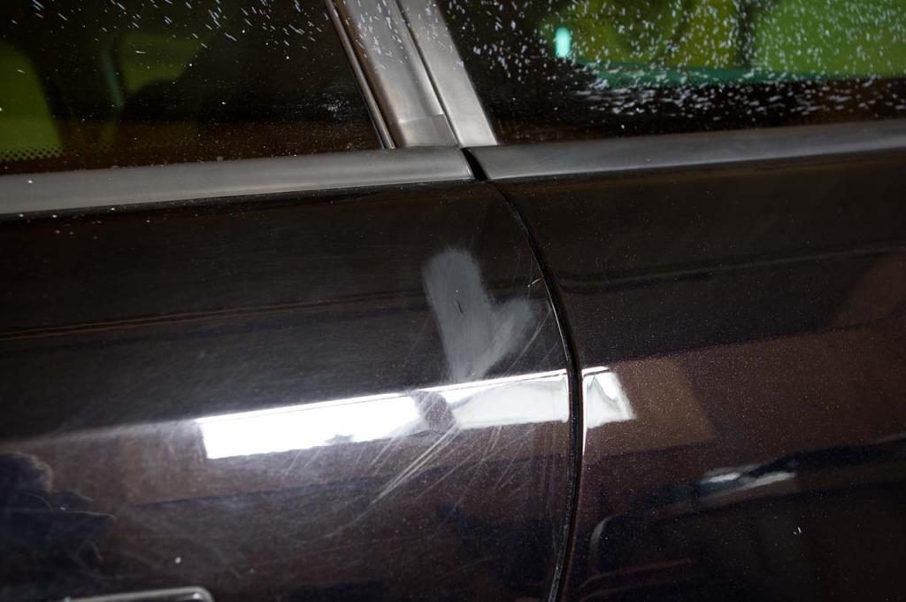

Jeg prøvde med litt frem med forskjellige produkter av merket Scholl.
Scholl s30 på orange scholl pad er en sikker vinner for å fjærne f.eks. hologrammer på Bmw lakk.
På denne lakken fungerte denne kombinasjone overhode ikke. Produktet tørket ut etter 1 pass, og maskinen var generelt vanskelig å føre.
Jeg testet videre med blant annet s17 og s03g med forskjellige poleingsputer, men alle produktene tørket ut veldig raskt, og brente seg fast i lakken som gjorde det vanskelig å fjærne restene.
Alle kombinasjonene jeg prøvde fjærnet mye striper, men de lagde noen fæle hologrammer som jeg visste ville bli vanskelig å fjærne.
Etter mye testing, prøvde jeg sort scholl pad og s30. Denne komboen var den som fungerte best hittil på denne lakken. Jeg fikk en grei kjøre tid, og jeg fikk fjærnet alle swirlsene og de fleste dypere stripene.
Denne lakken var veldig sticky og myk. Jeg har aldri jobbet med en lakk som oppførte seg som denne, men så lenge det ikke ble utviklet så mye varme gikk det greit å polere lakken.
Jeg måtte gå over noen panel 2 ganger for å fjærne så mye som mulig. Jeg kjørte Makita maskinen på ca 14-1500 rpm.

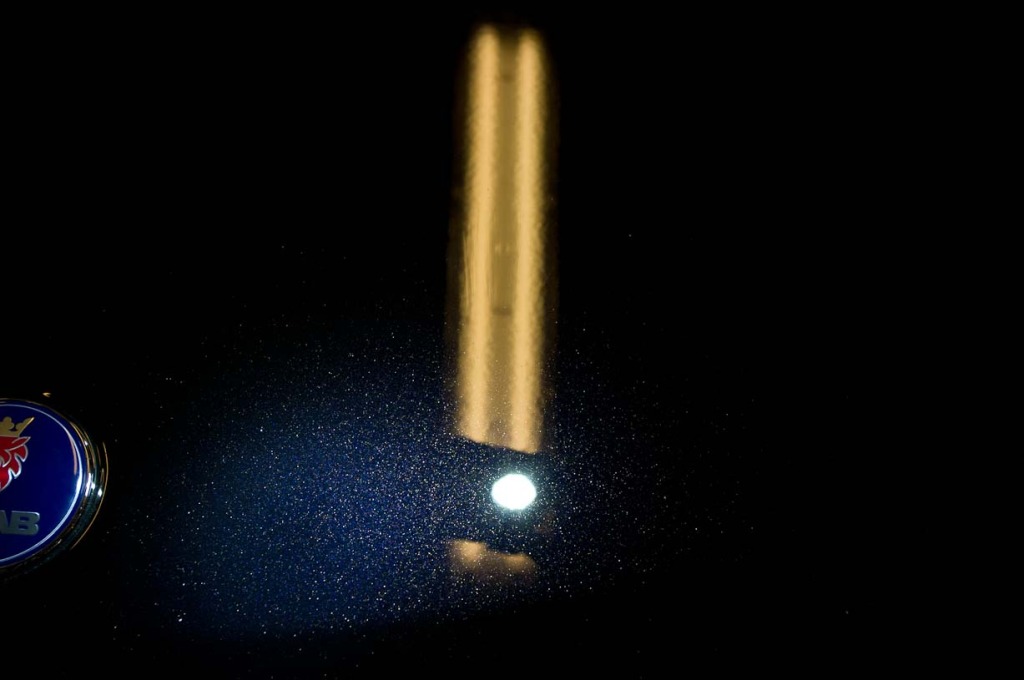

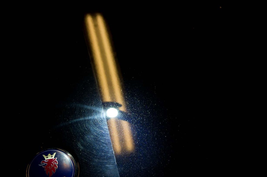

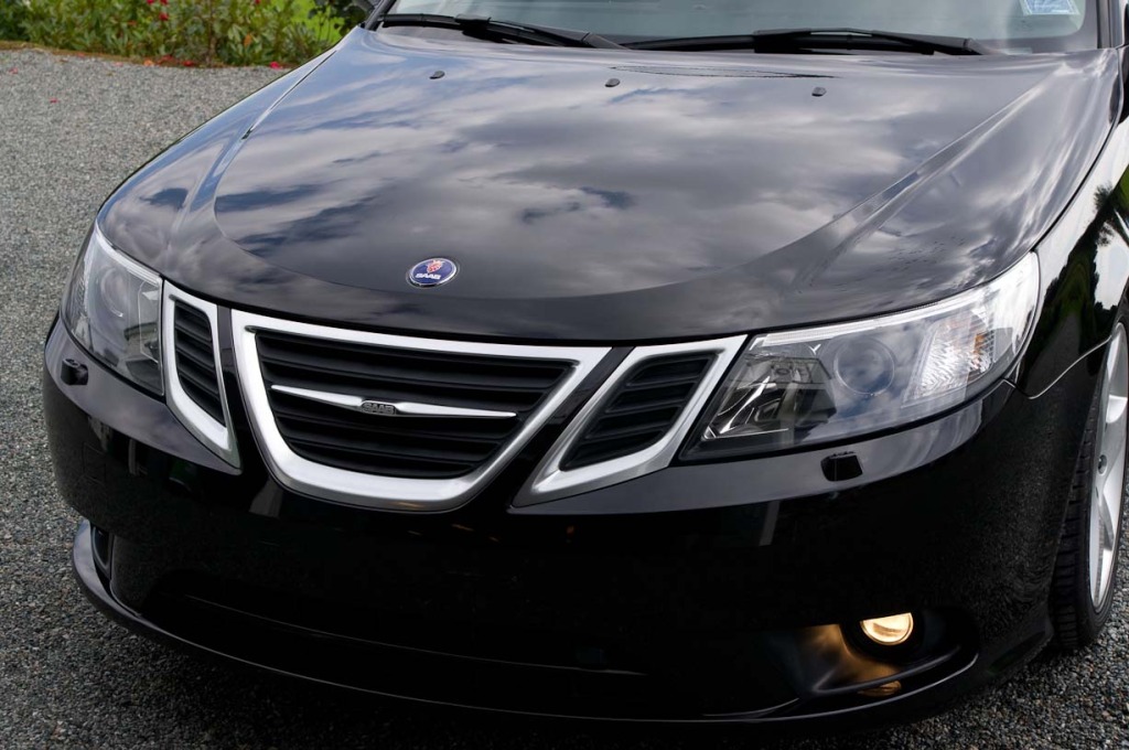

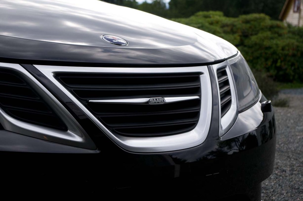

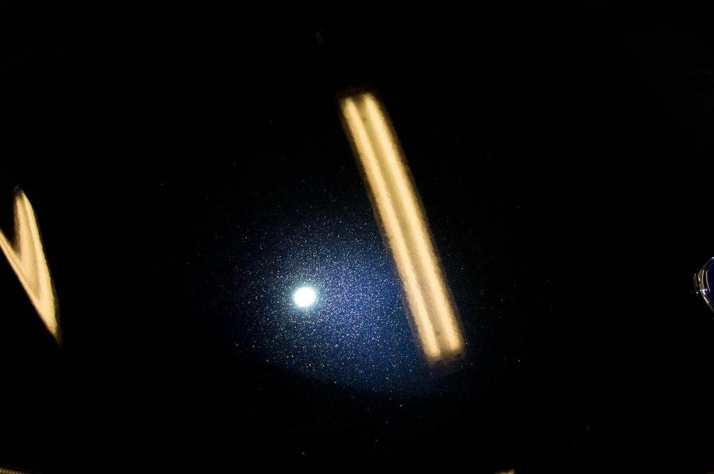

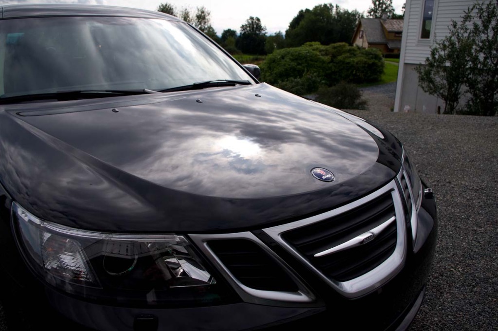

Resultatet ble faktisk veldig bra etter s30 og sort scholl pad. Det ble faktisk ganske lite hologrammer og jeg fikk fjernet overraskende mye striper.
Som fin polering brukte jeg samme kombinasjon som ved rubbingen, men jeg brukte en DA-maksin. Da fikk jeg fjærnet alle hologrammene og lakken ble meget blank og metallic flakene syntes veldig godt.

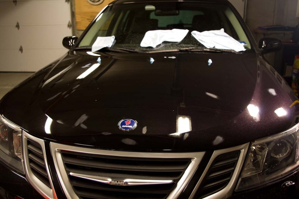

Wipedown av panser for å forsikre meg om at det er holo fritt.

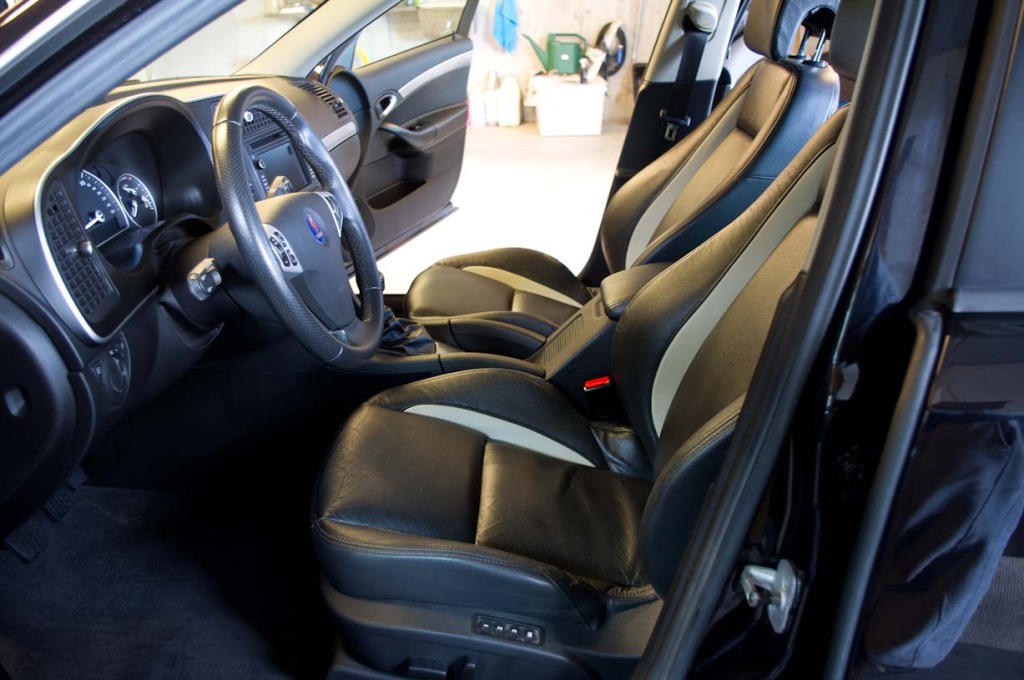

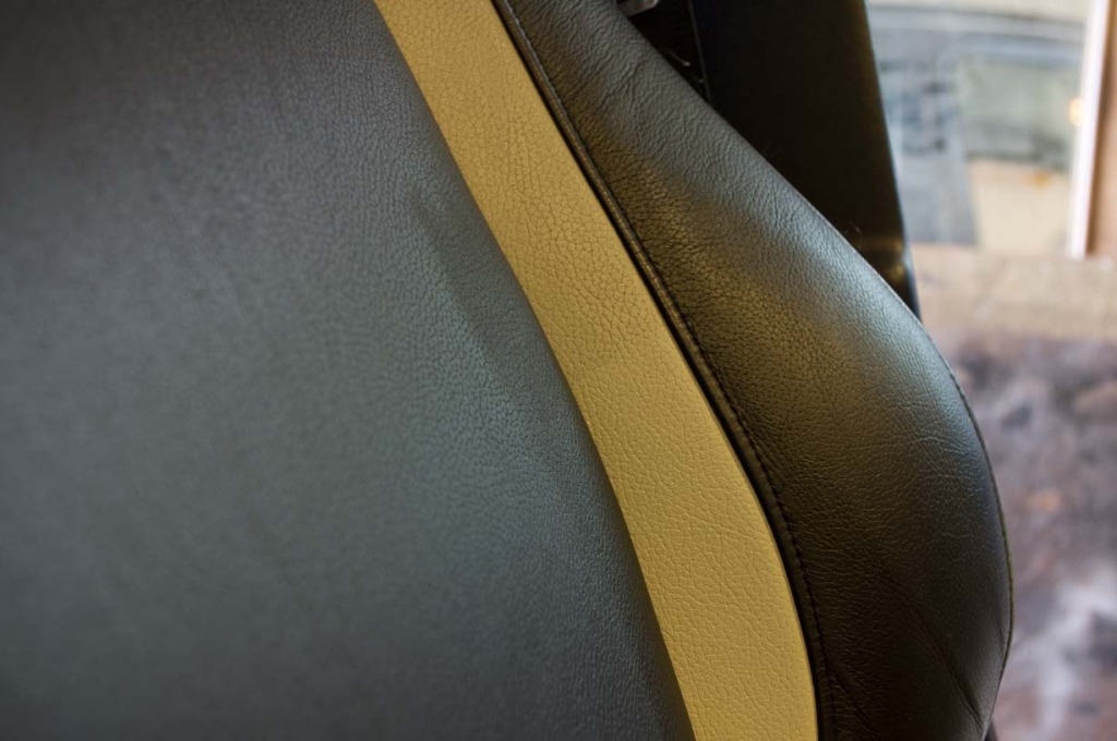

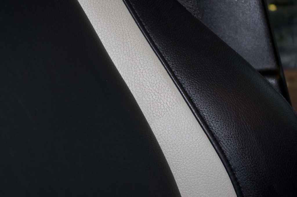

Innvendig ble bilen støvsugd, setene ble renset med swissvax sitt skinn kit. Vinduer vasket med 3m vindusrens.

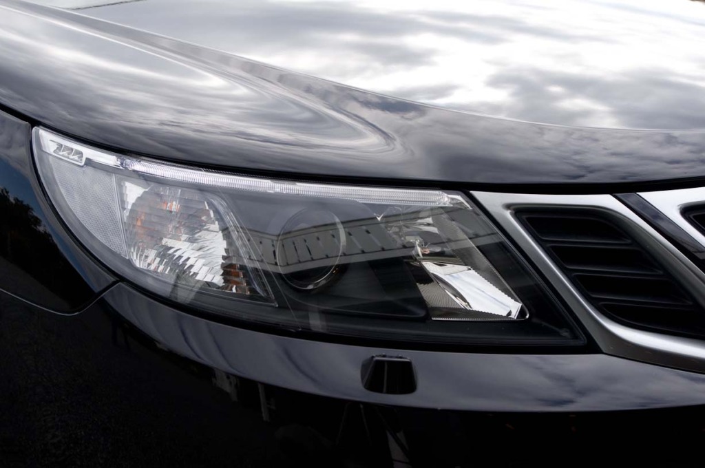

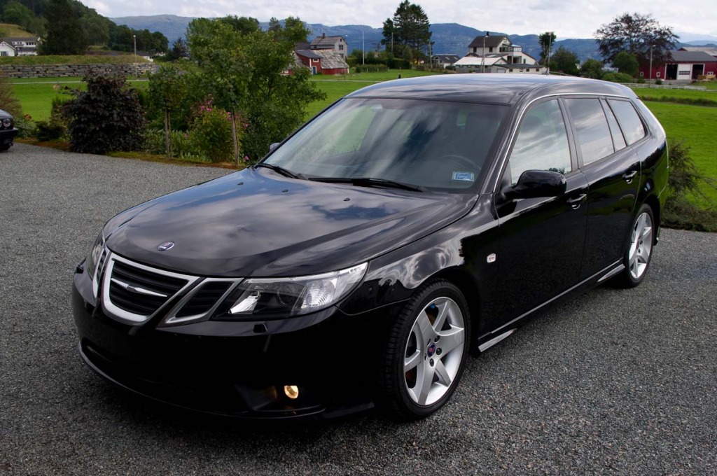

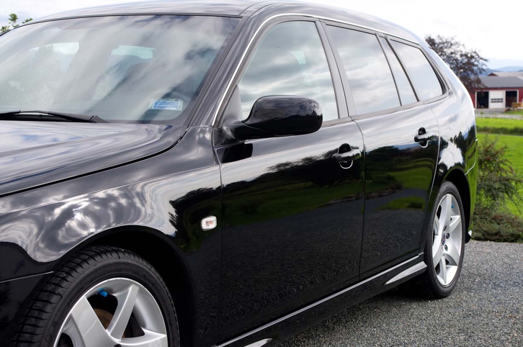

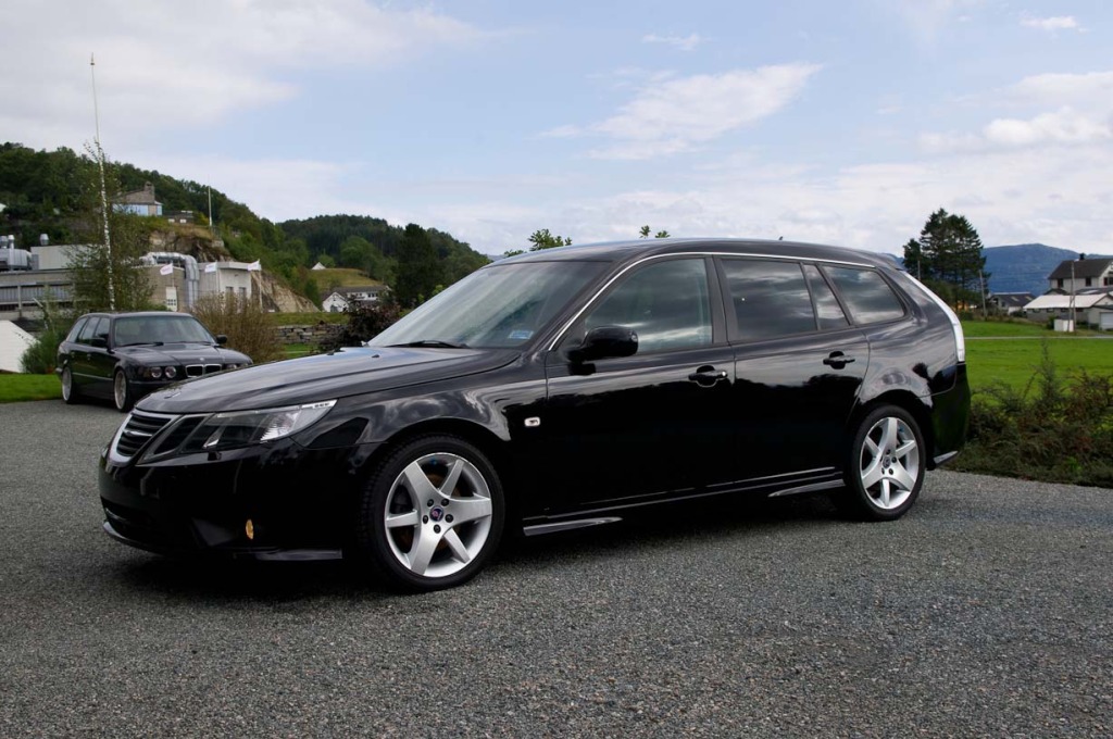

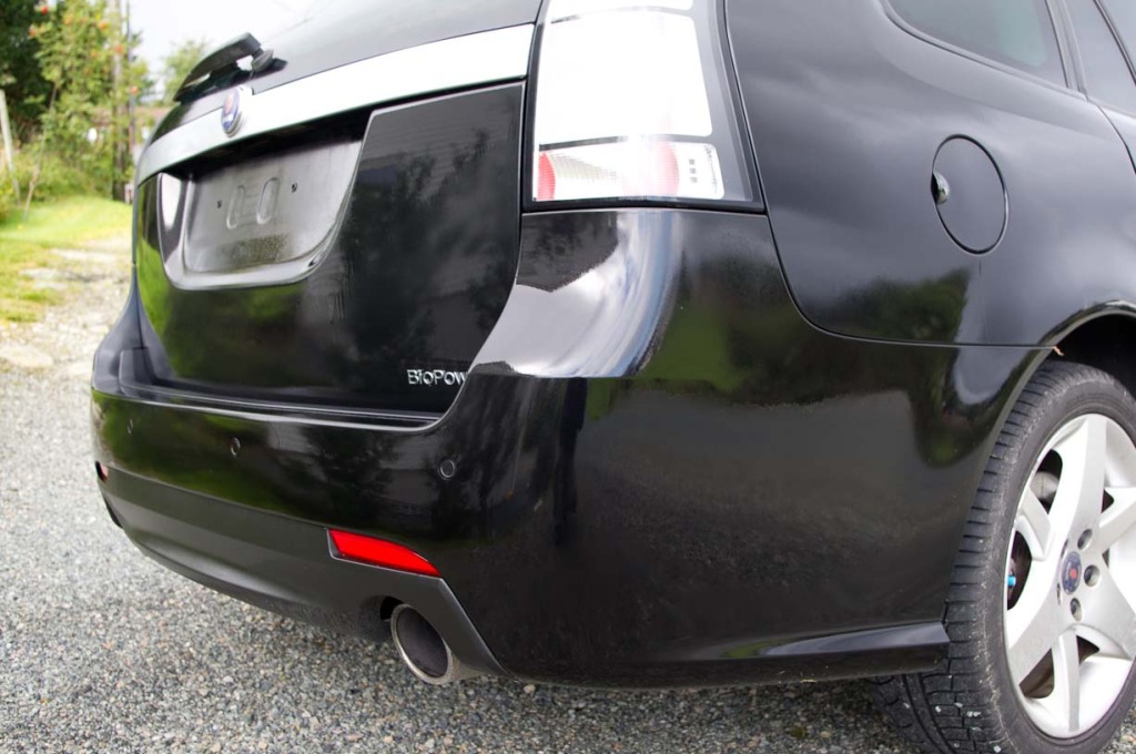

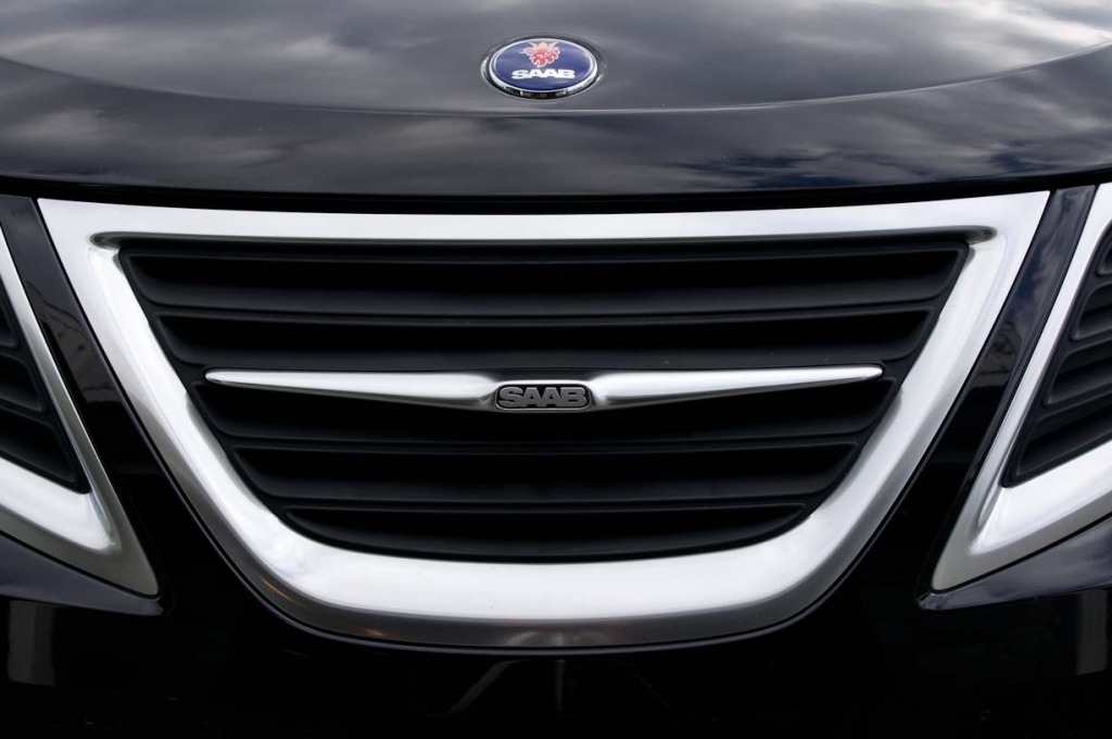

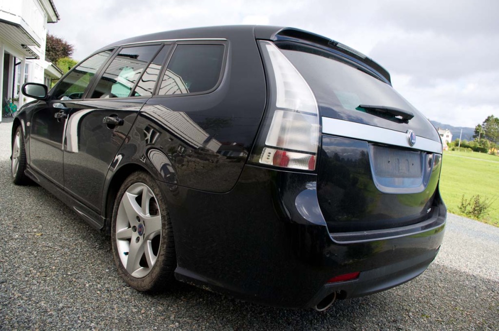

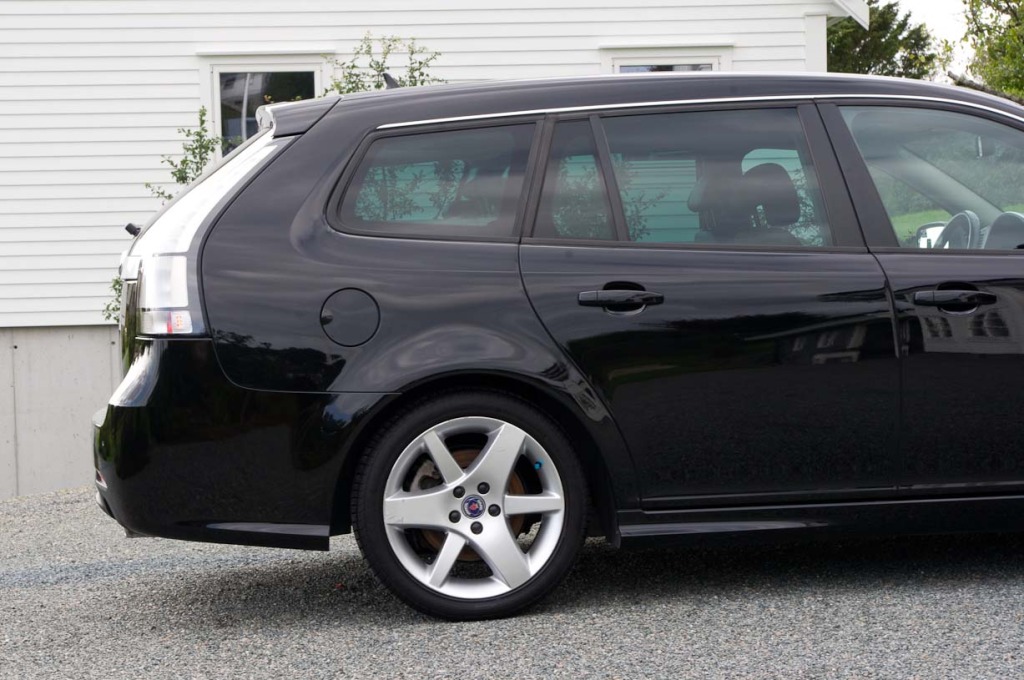

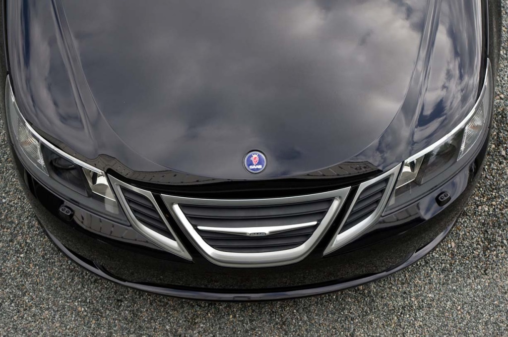

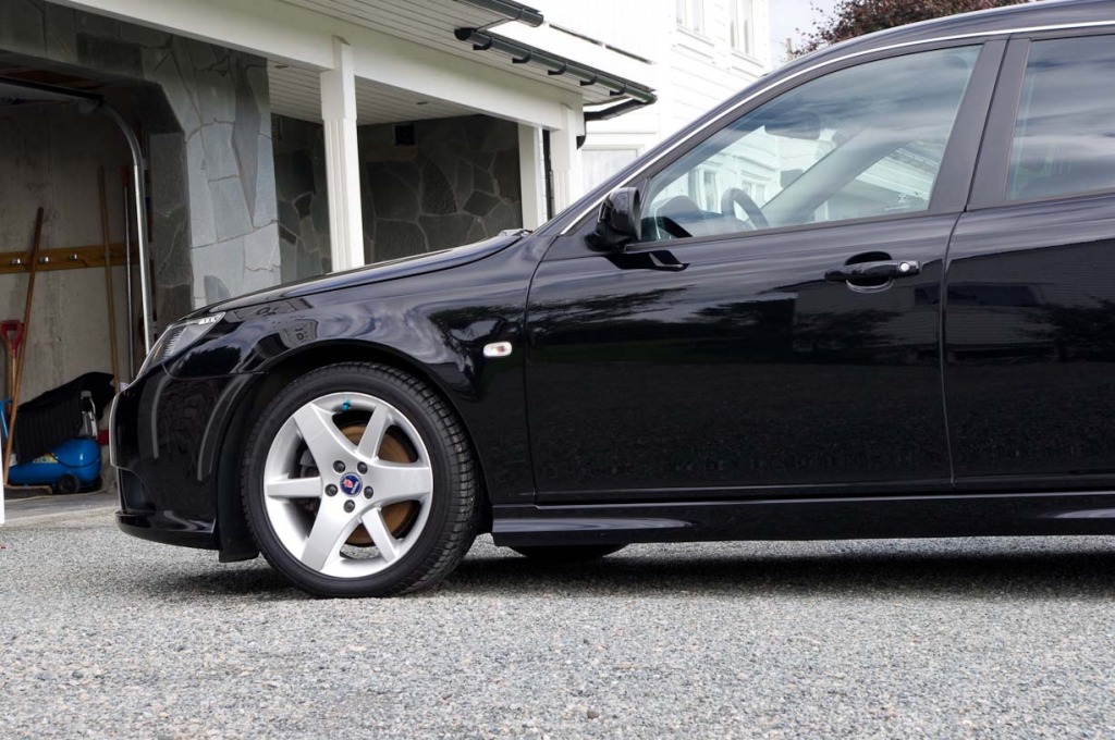

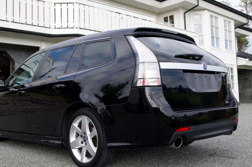

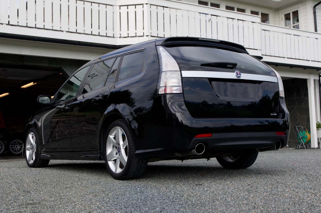

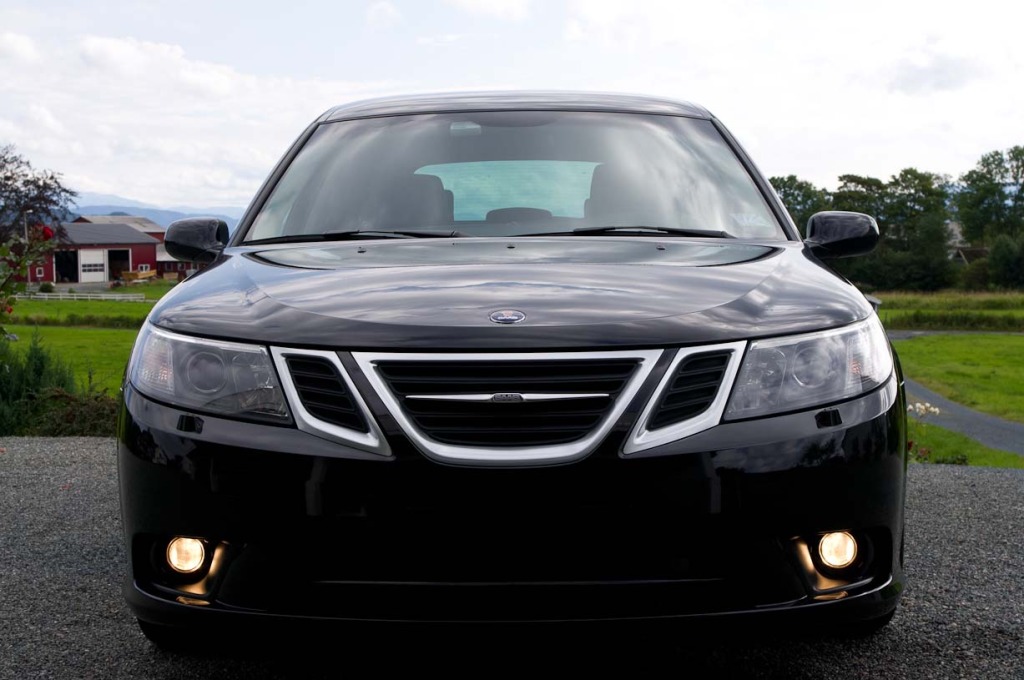

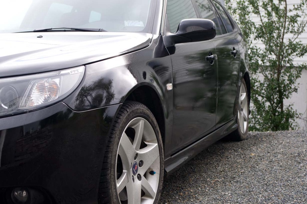

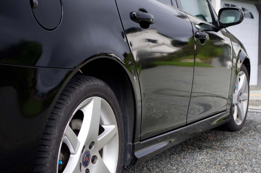

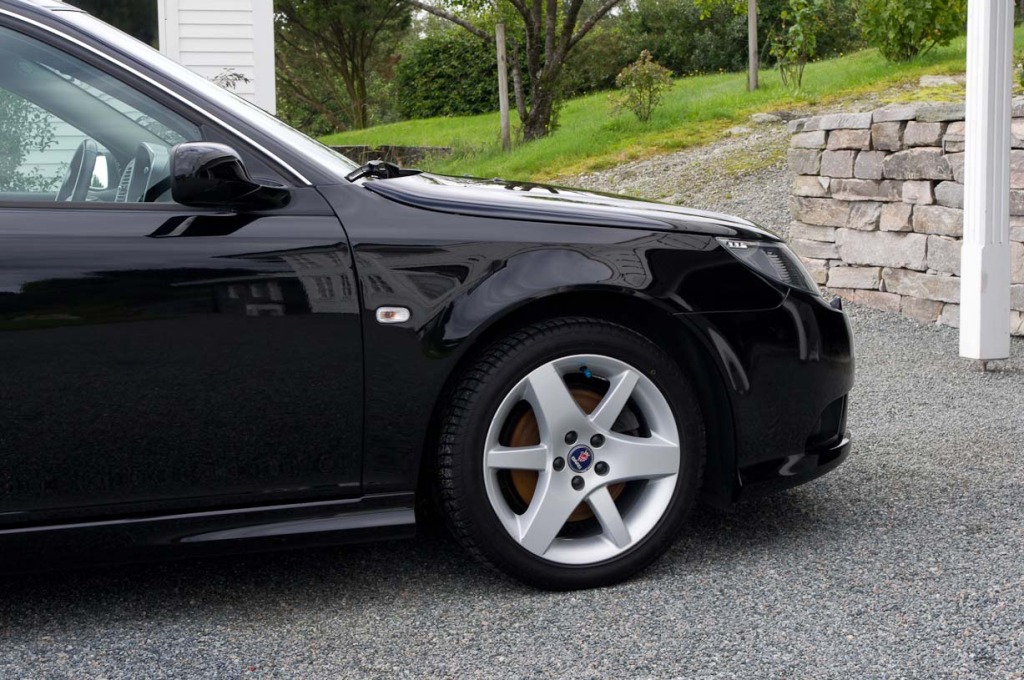

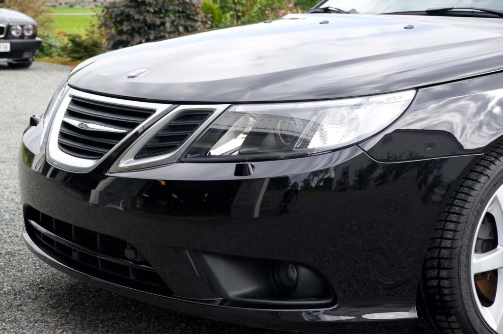

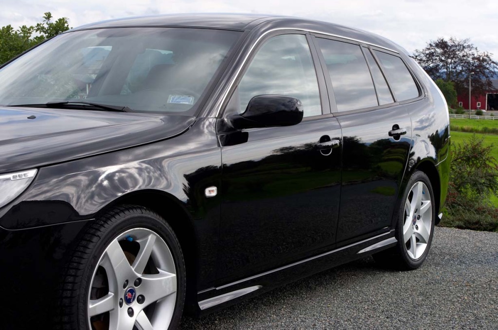

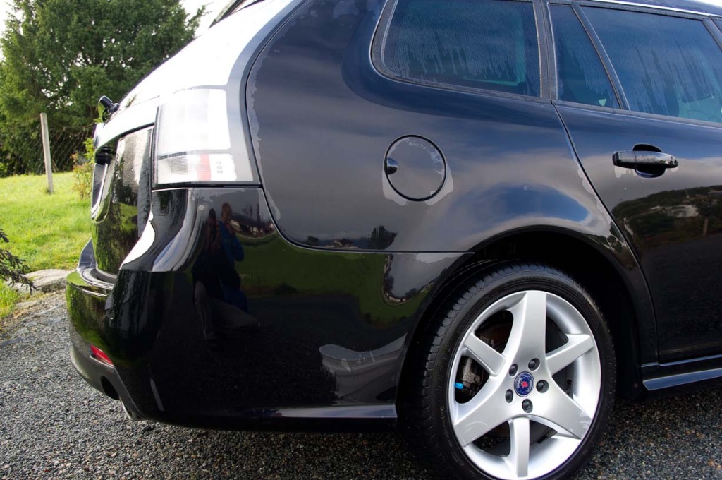

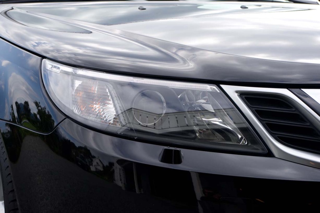

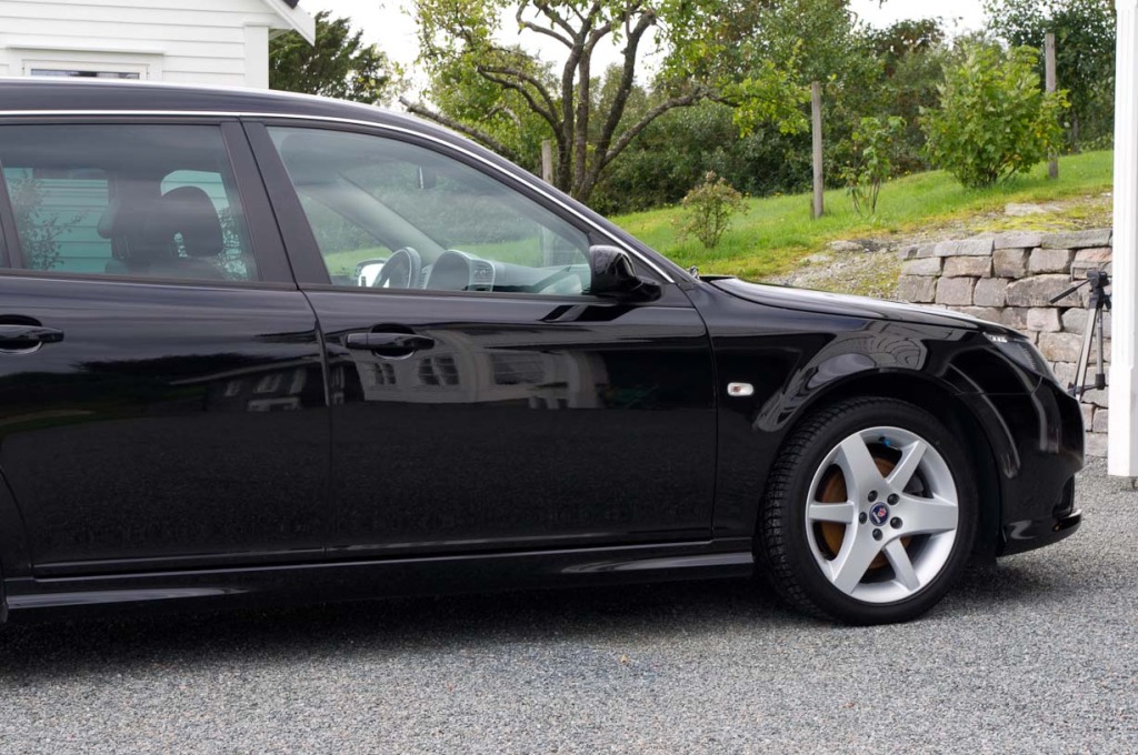

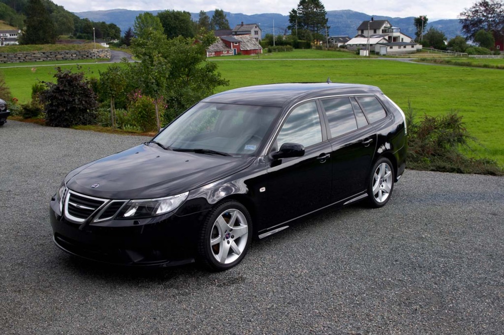

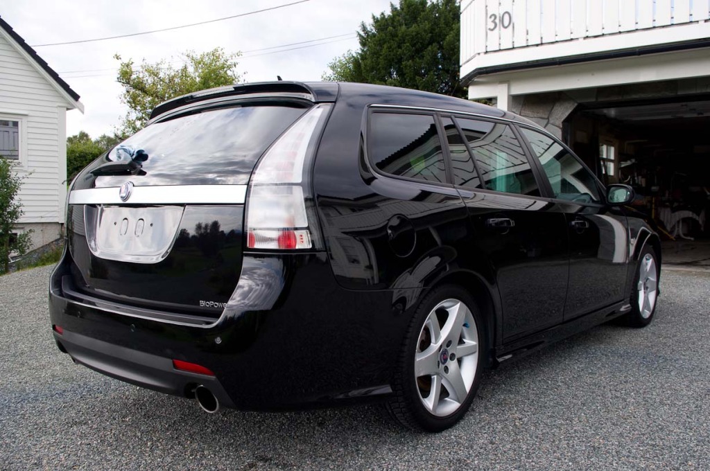

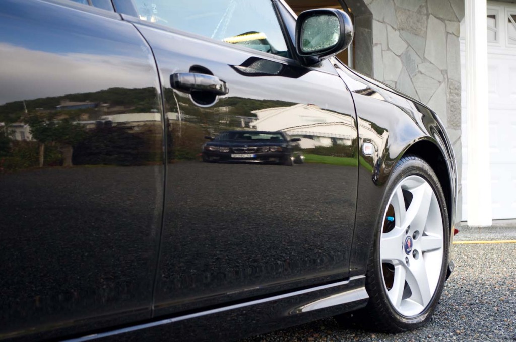

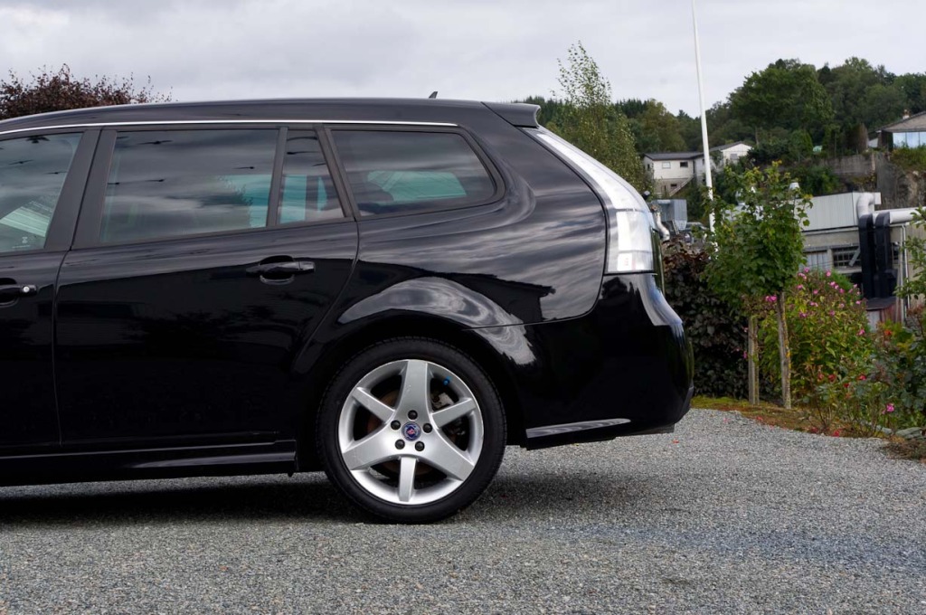

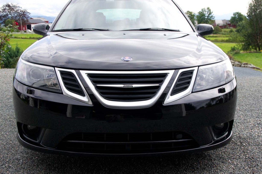

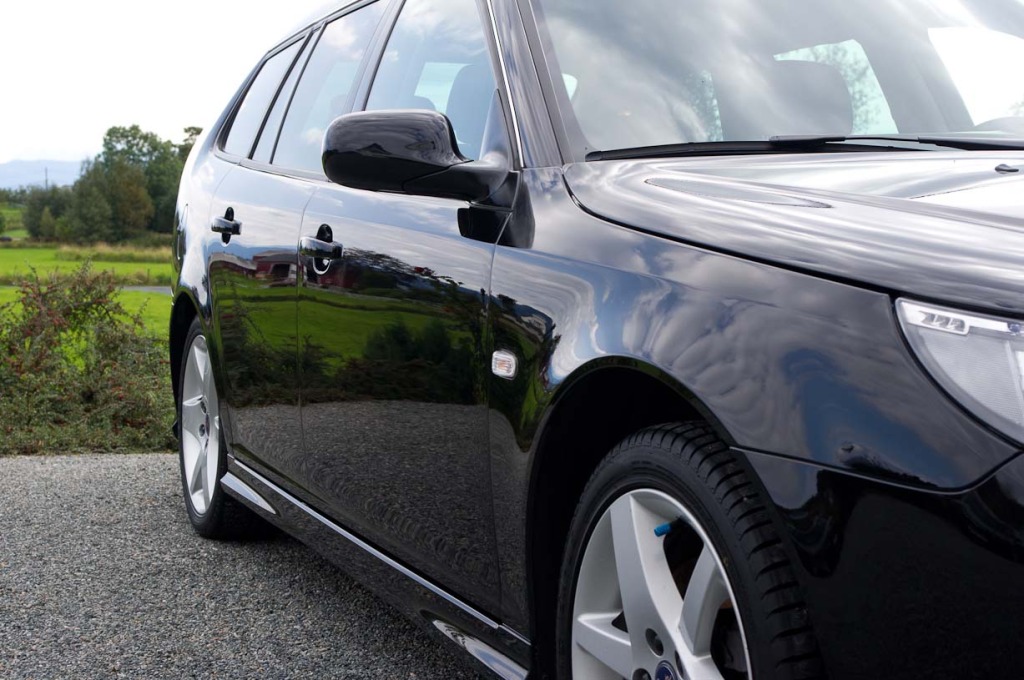

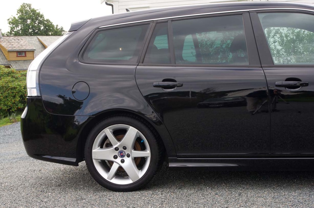

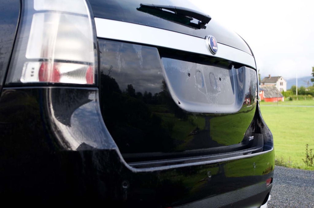

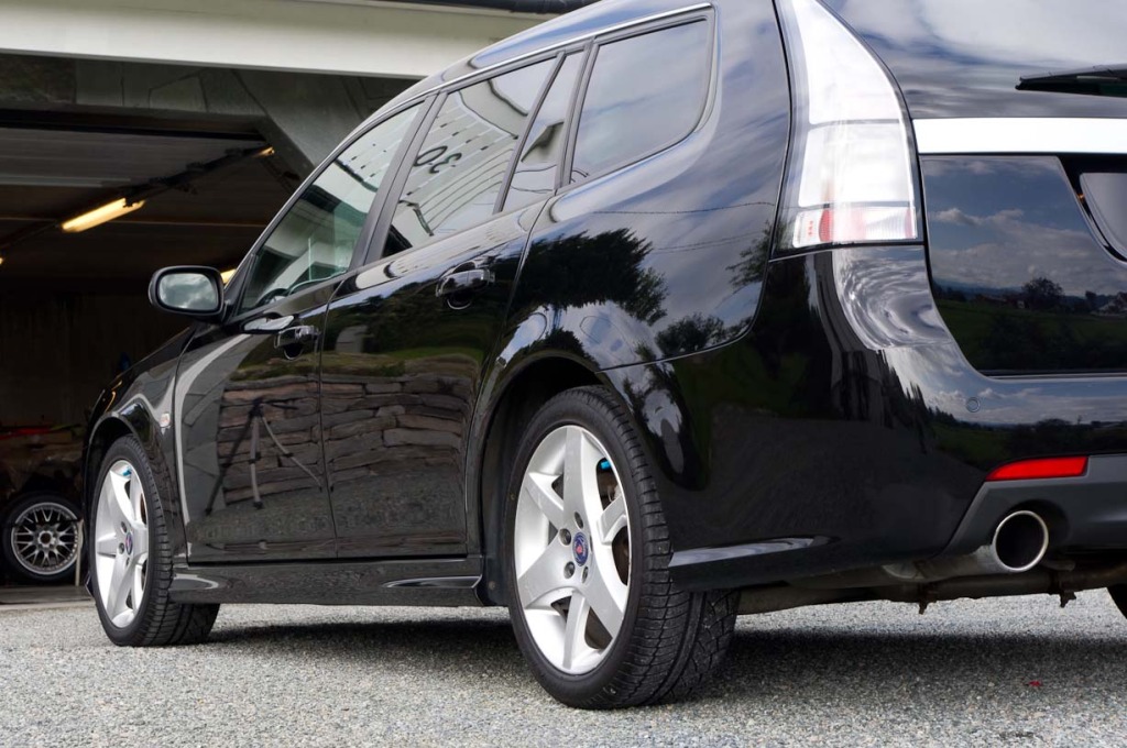

Så var det tid for noen ferdigbilder. Solen kom aldri skikkelig frem denne dagen. Så det ble dessverre ingen direkte sol bilder.
Voks ble Collinite 845 på lakk og felger.
Takk for oppmerksomheten.
