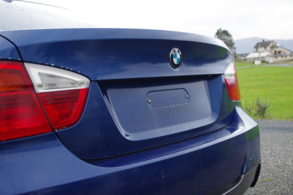

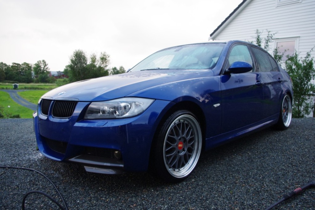

Ble kontaktet for et halvt års tid siden, der jeg ble spørt om jeg kunne polere denne bilen. Vi klarte ikke å få til et tidspunkt som passet for begge før i midten av september.
En helg ble satt av til polering av bilen.

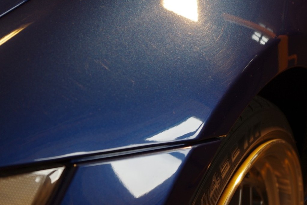

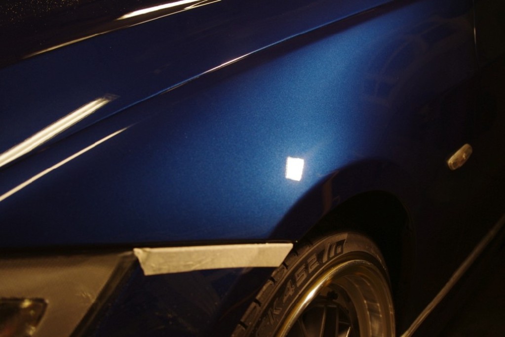

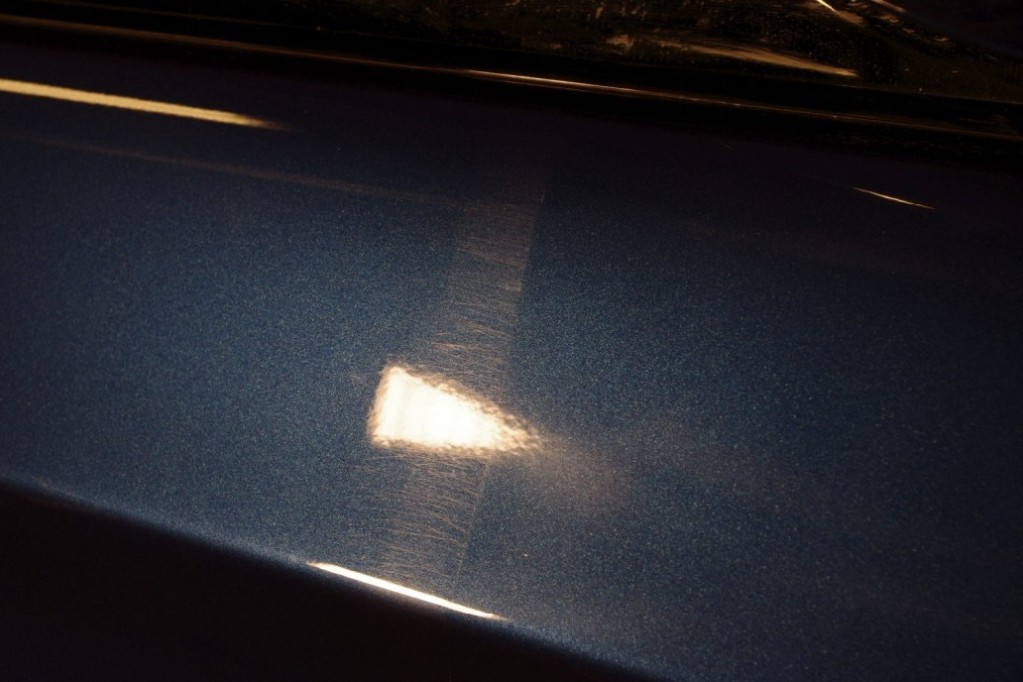

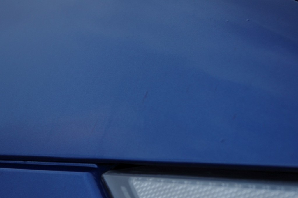

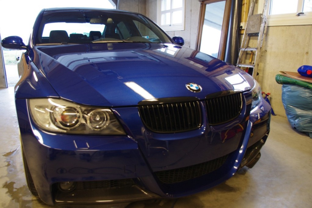

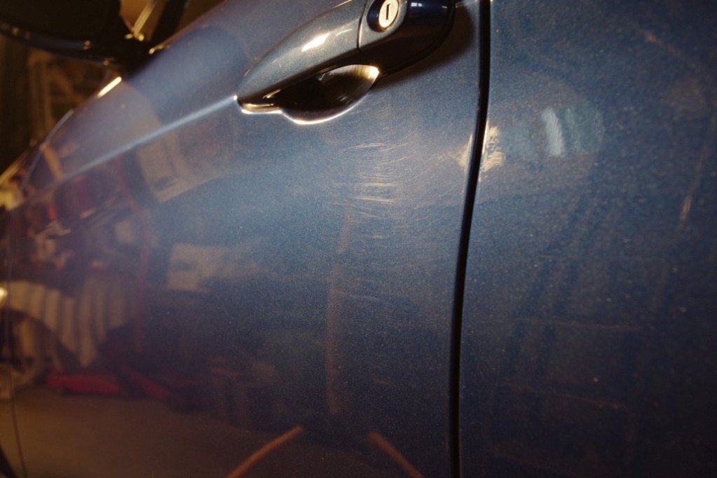

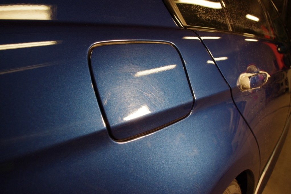

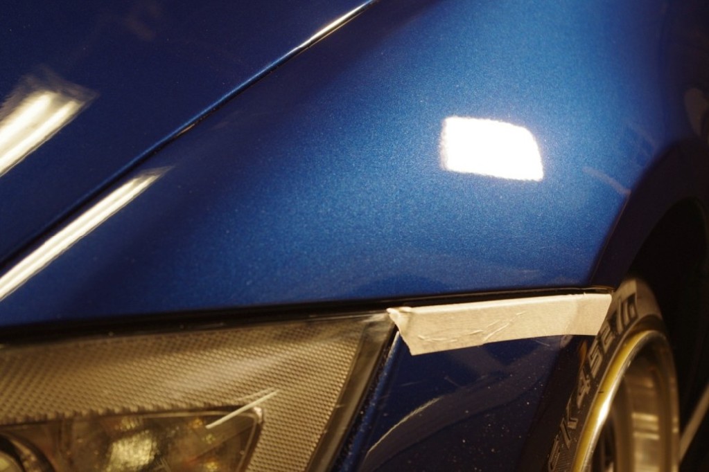

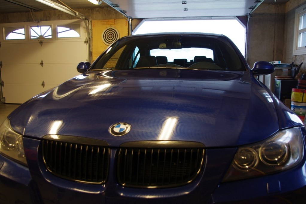

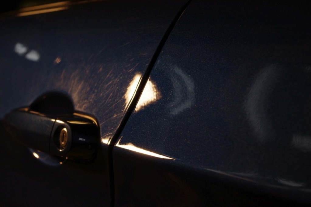

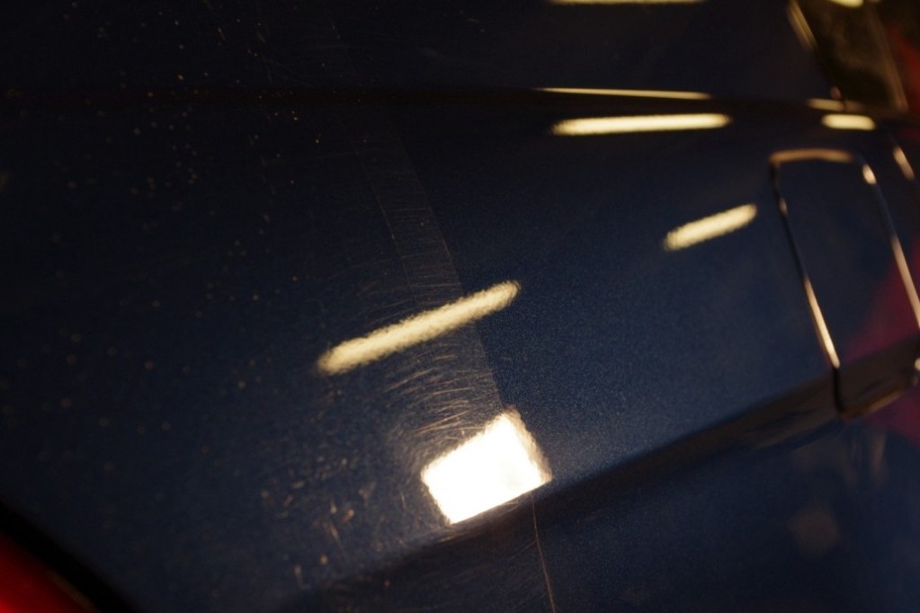

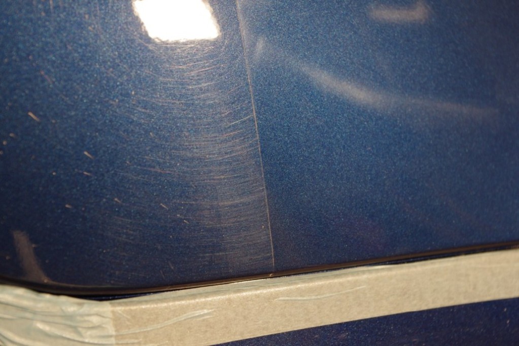

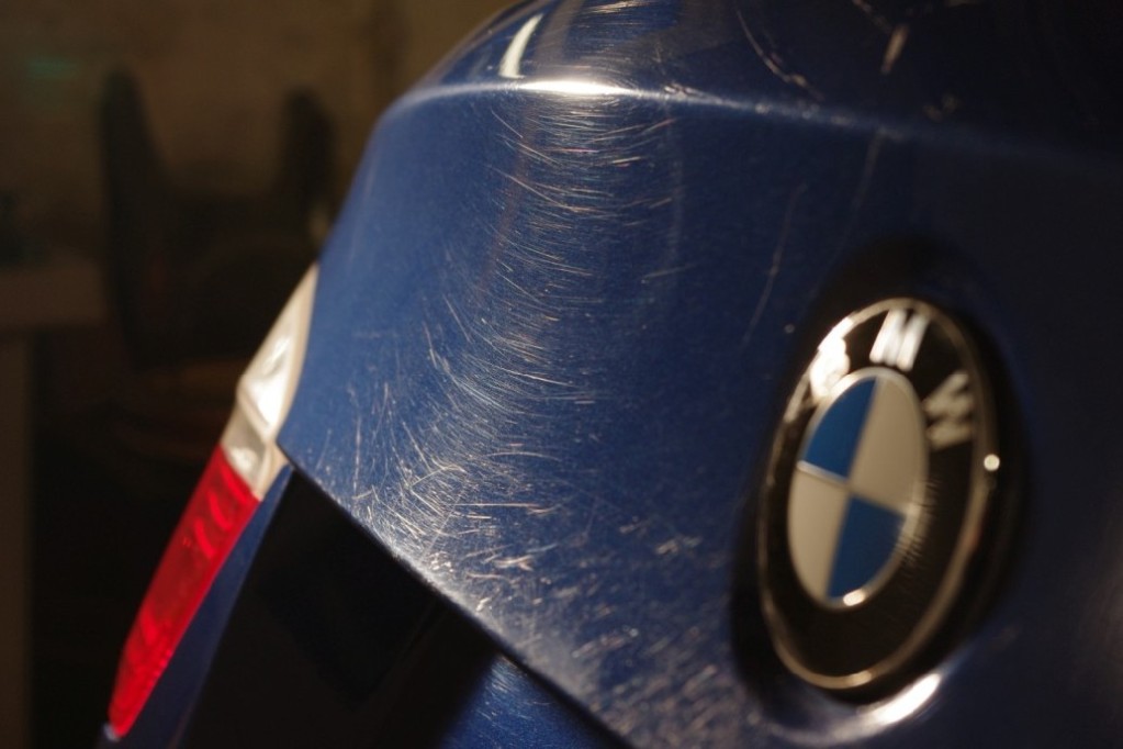

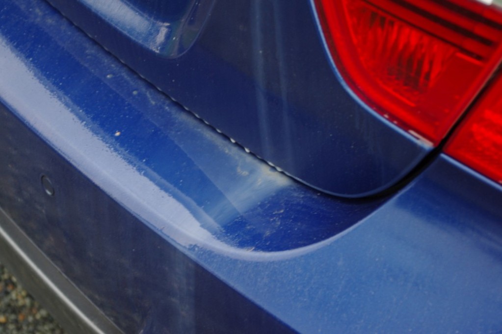

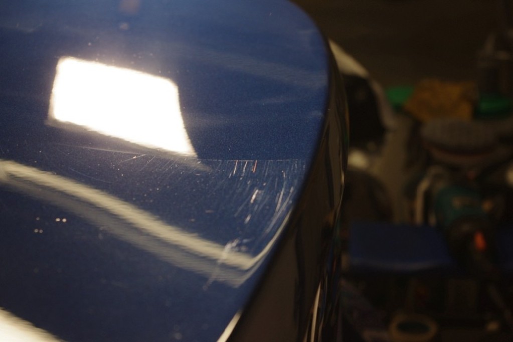

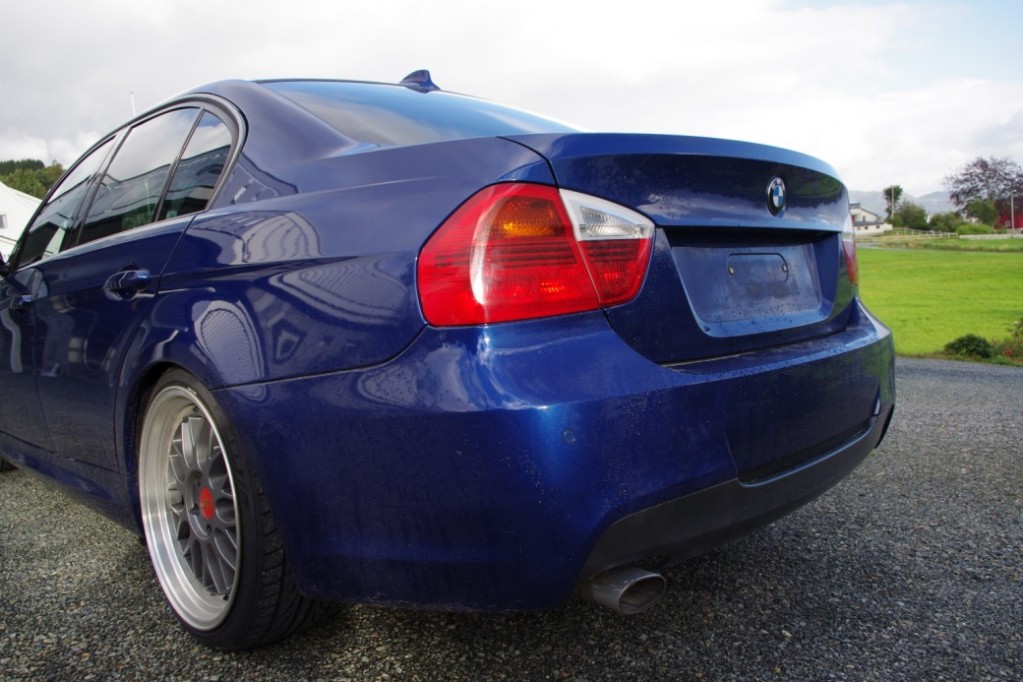

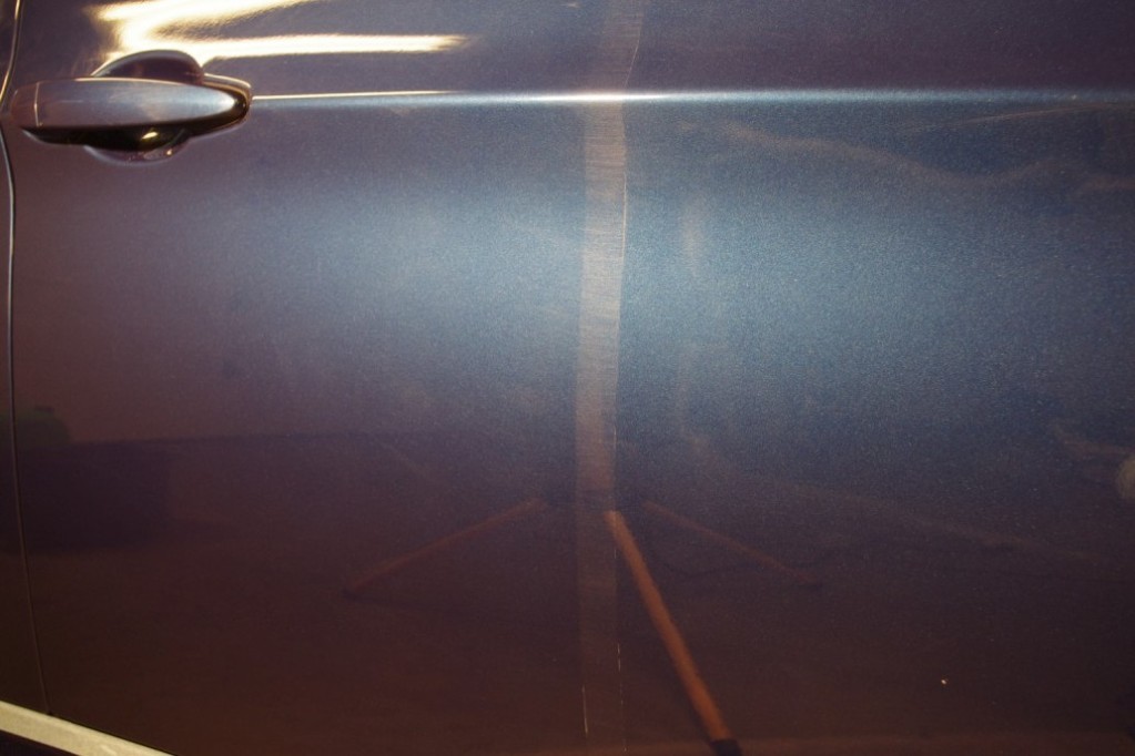

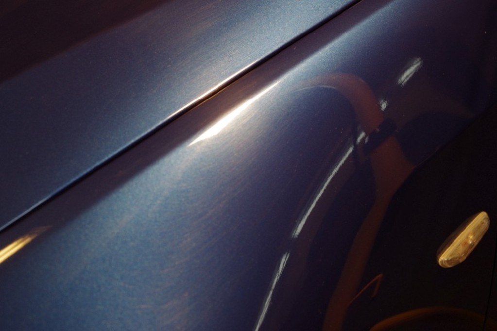

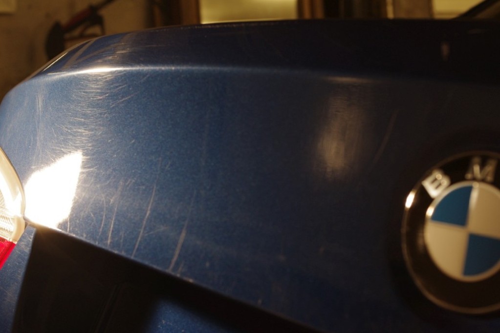

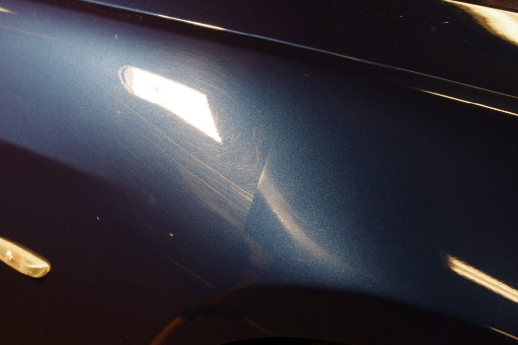

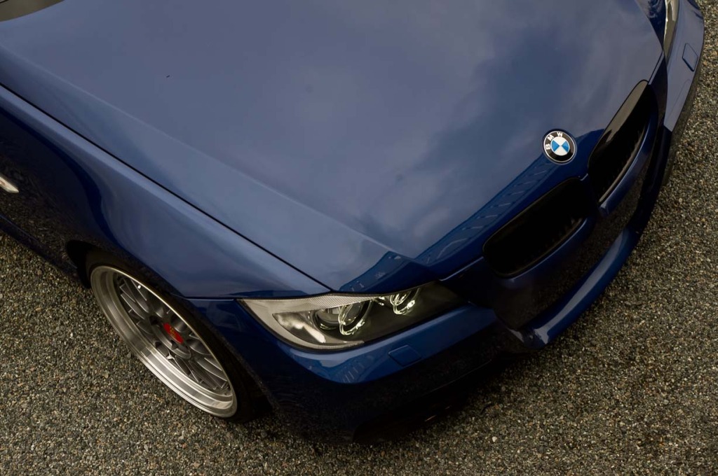

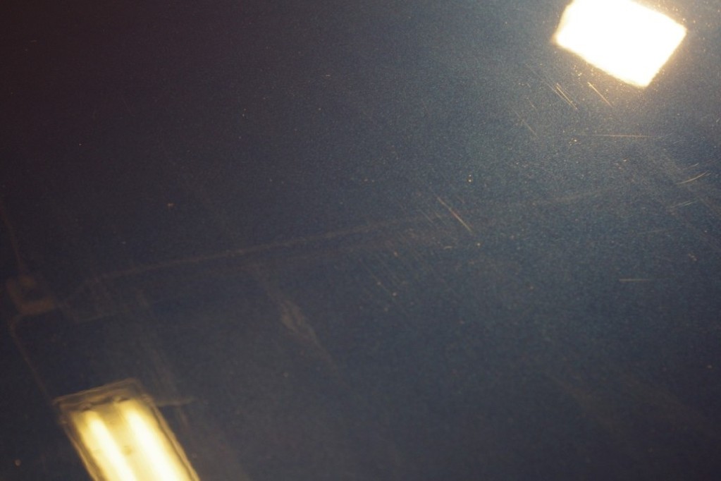

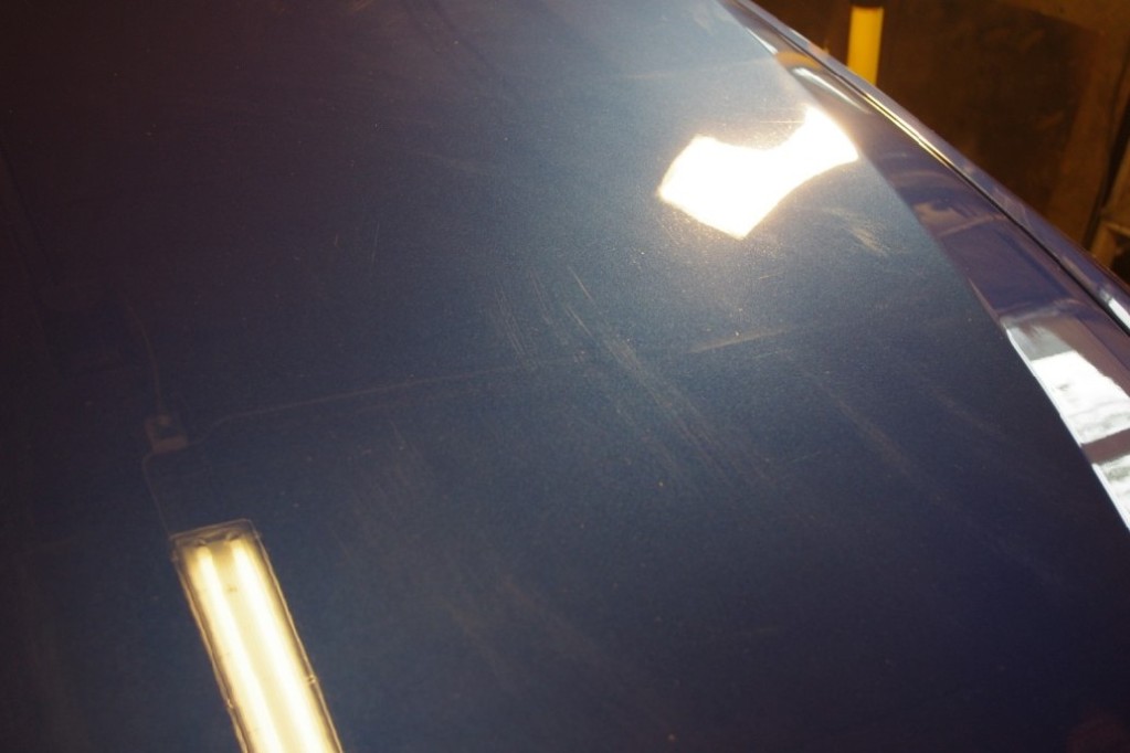

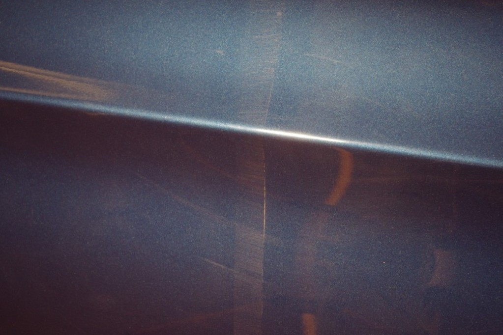

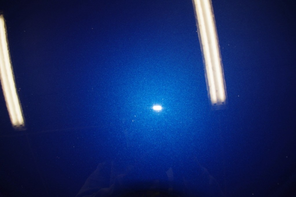

Eiger hadde prøvd seg litt selv med poleringsmaskin. Som en kan se på panseret var det ikke så mye swirls, men det var en del rds. Det var også teip-merker fra maskeringsteip.

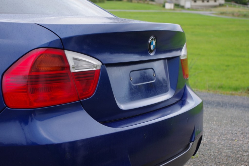

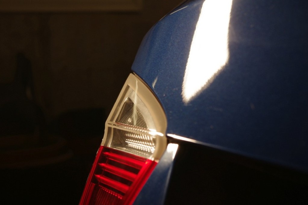

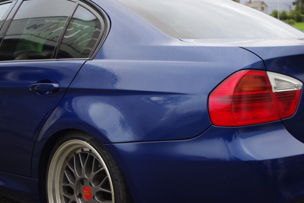

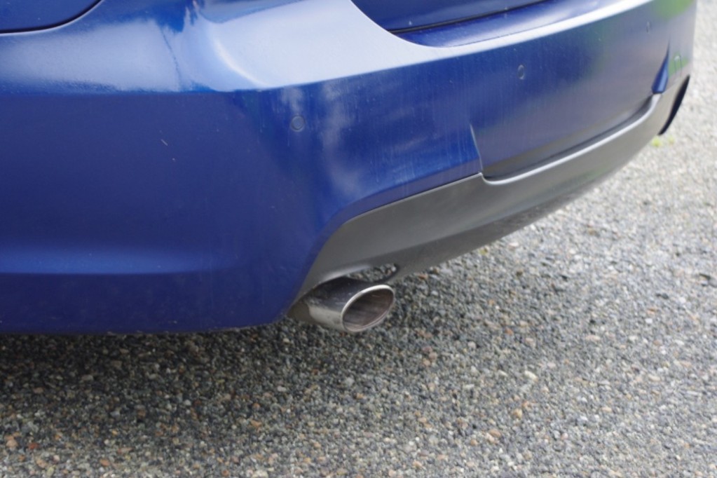

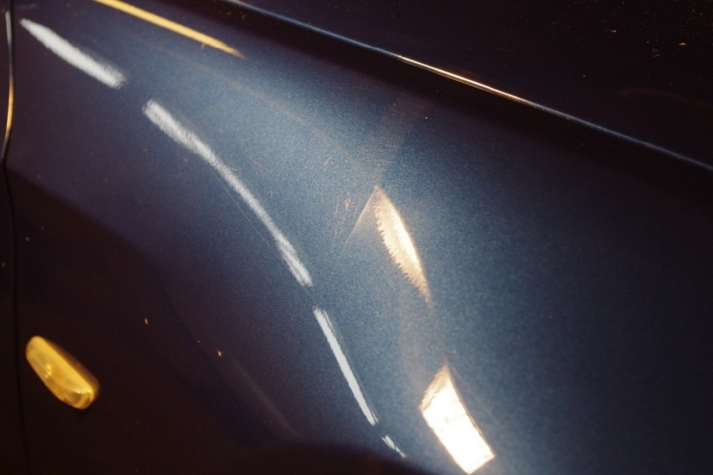

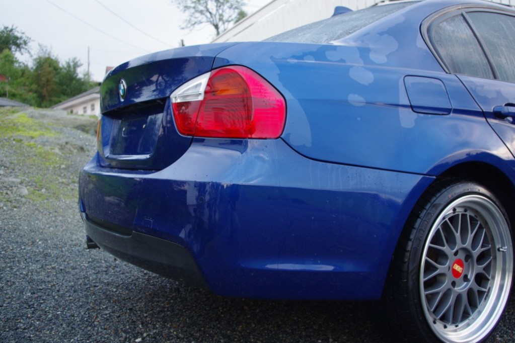

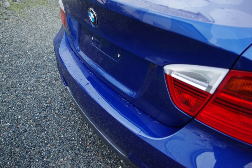

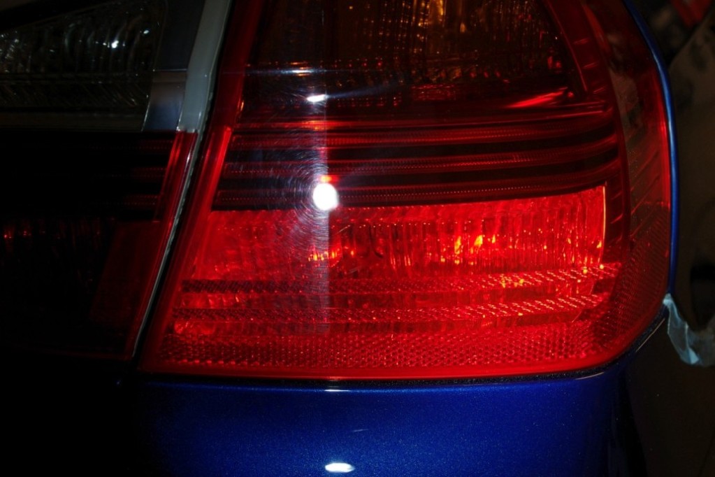

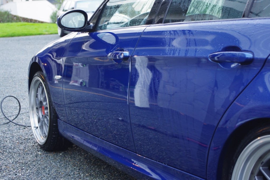

Venstre bakdør, bakskjerm og bakfanger var omlakkert for en måneds tid siden. Der var lakken i ganske bra stand. Det var bare litt swirls, som lett ble fjernet med fin polerings middel.

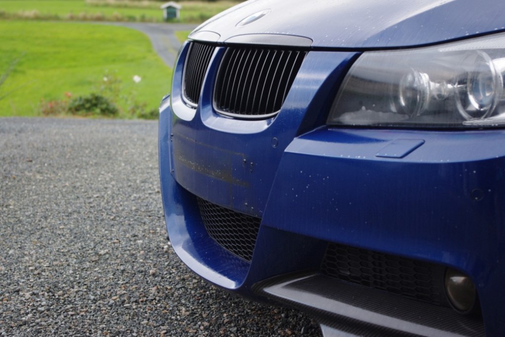

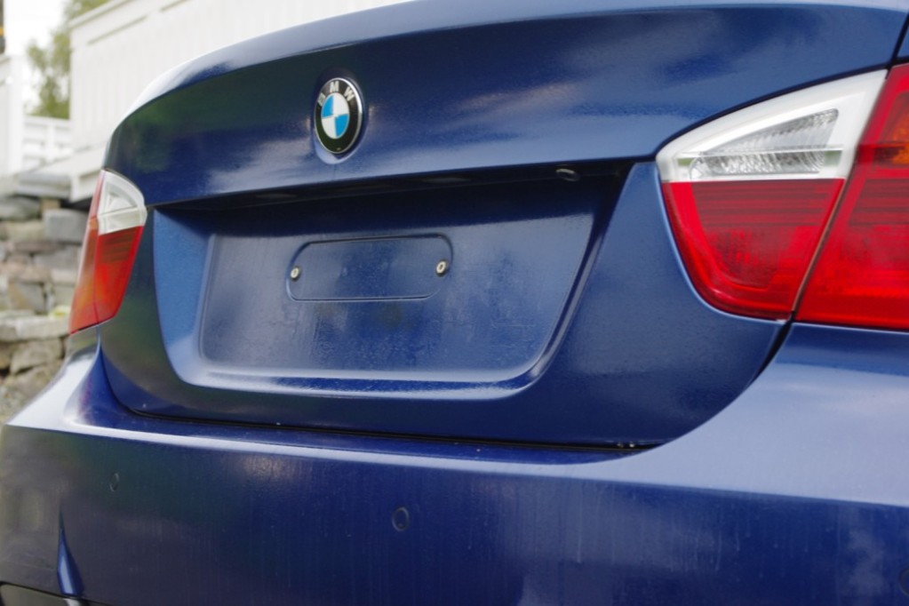

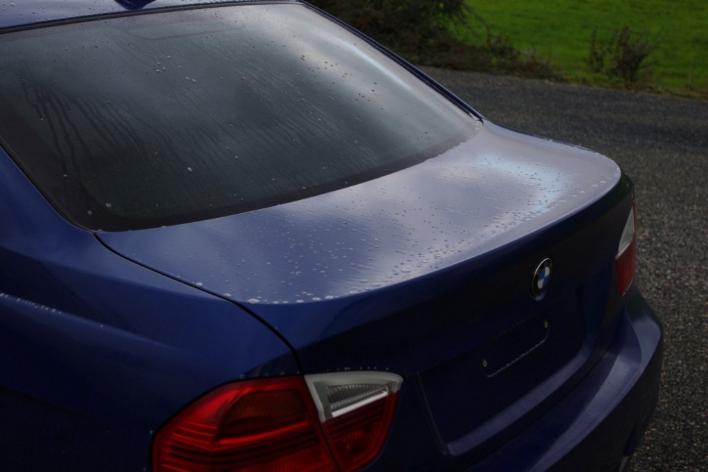

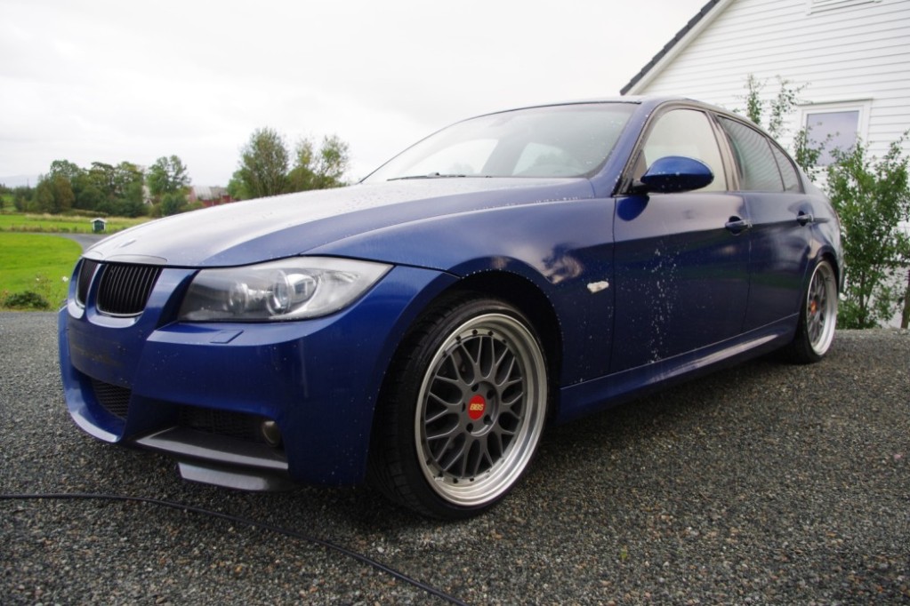

Startet med å ta bort skiltene. Etter dette var bilen klar for en skikkelig vask.

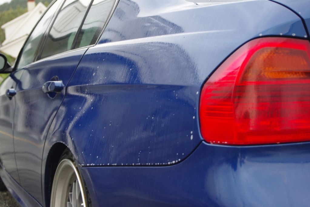

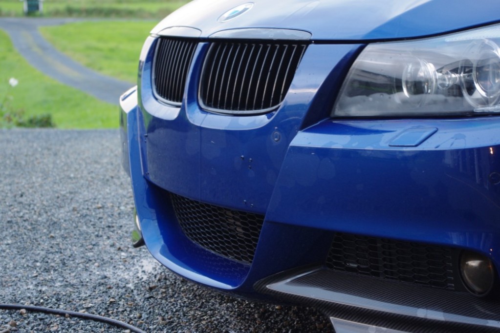

Prickbort ligger og godgjør seg.

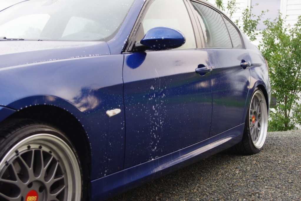

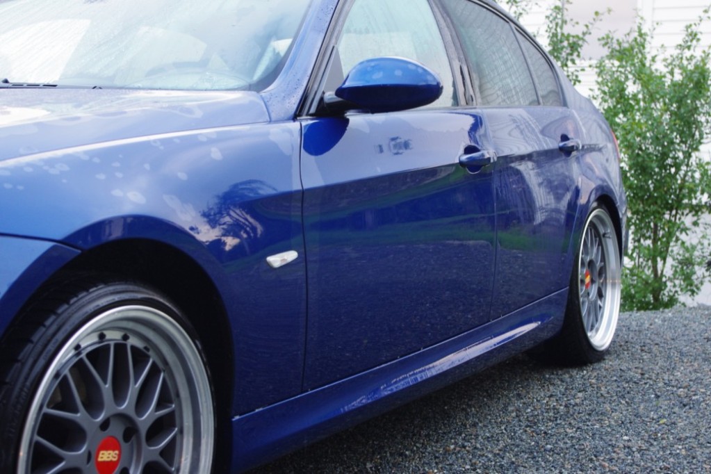

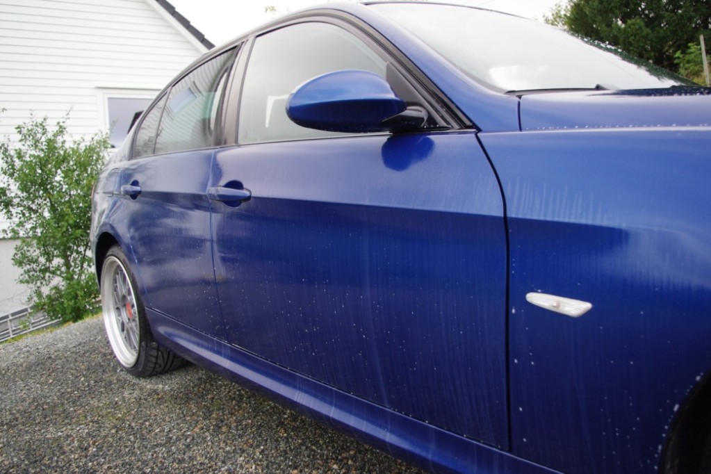

Surfex hd 1:10 ble lagt over prickbort.

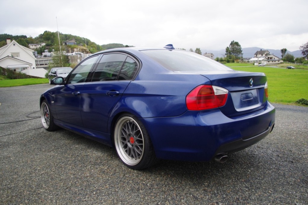

Dette spyles av og da ser bile slik ut:

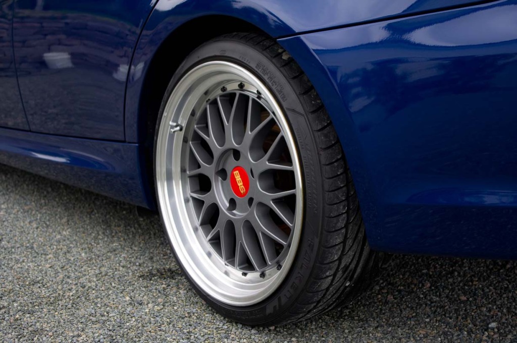

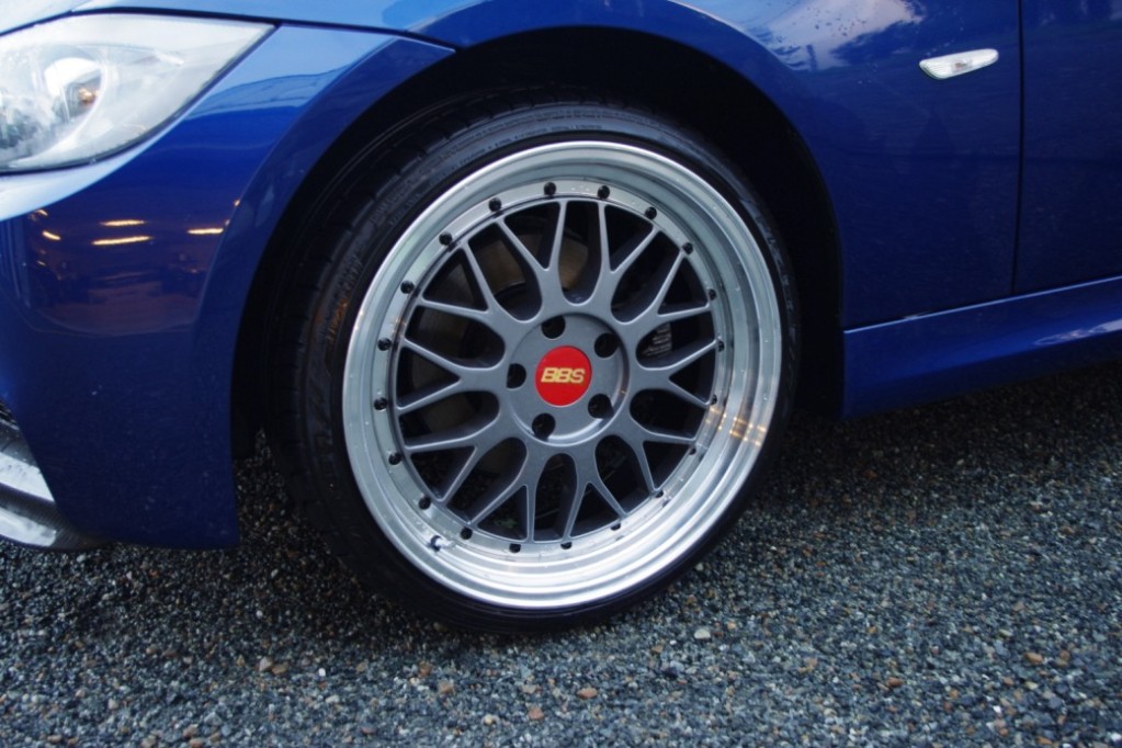

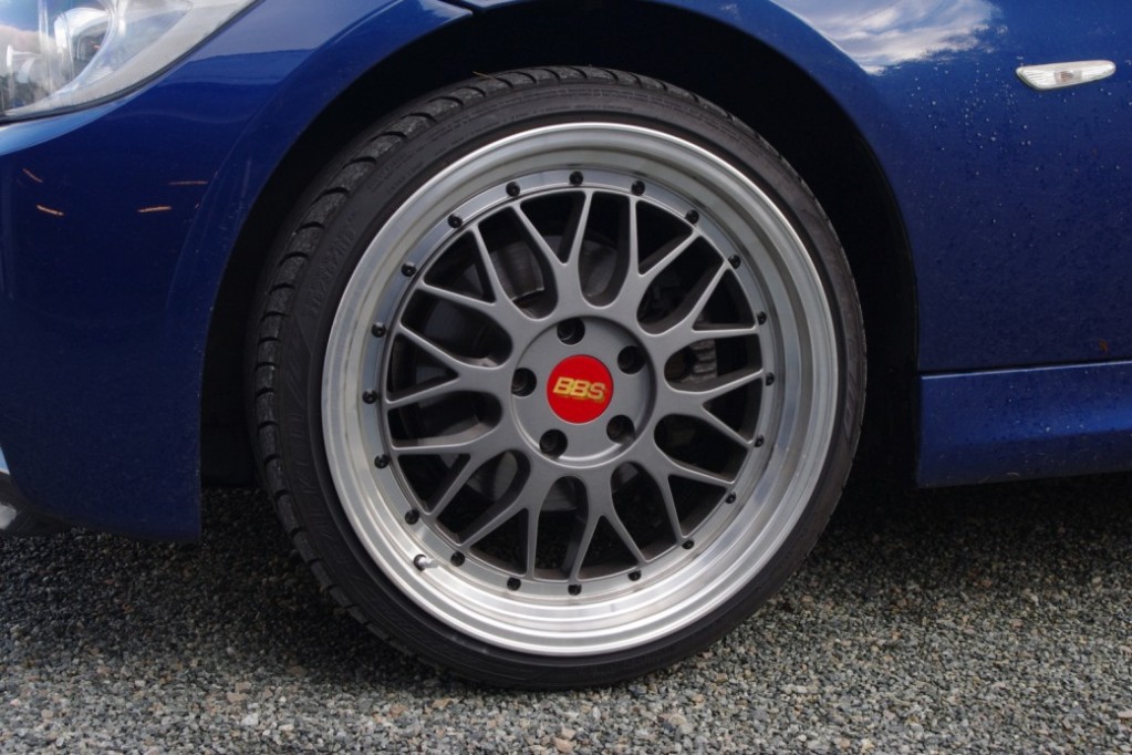

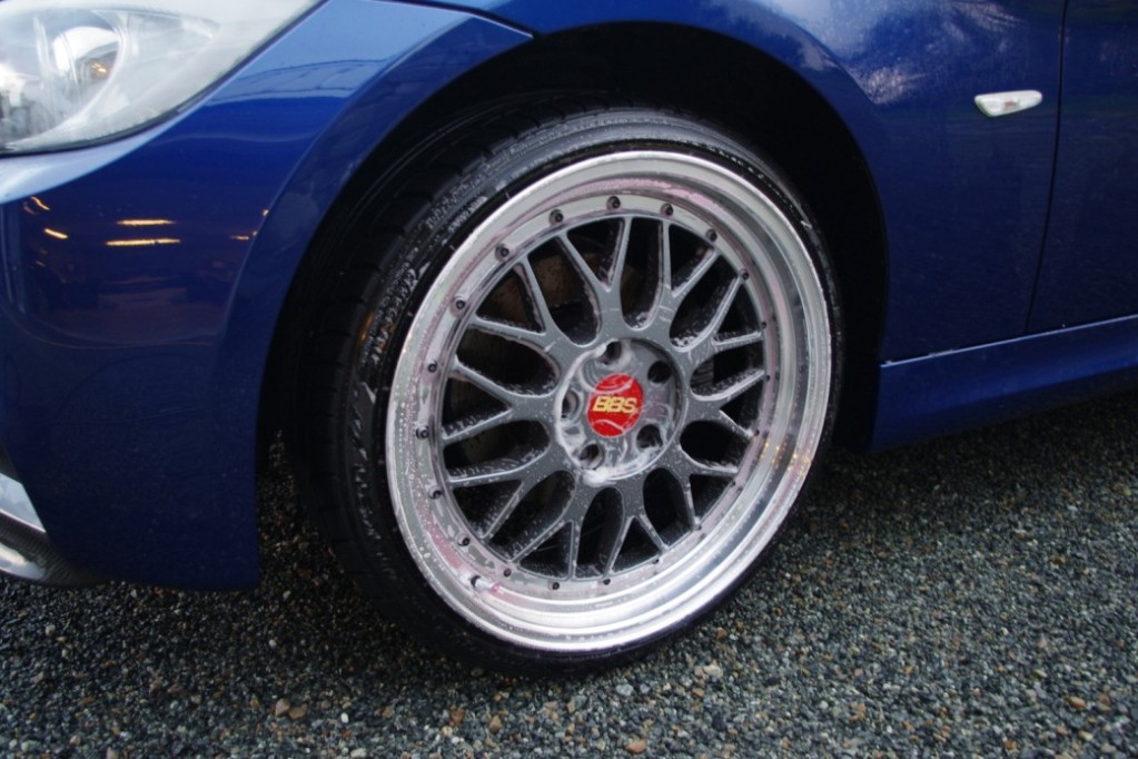

Felger vaskes med rim 7.
Iron x fant også noe å jobbe med.

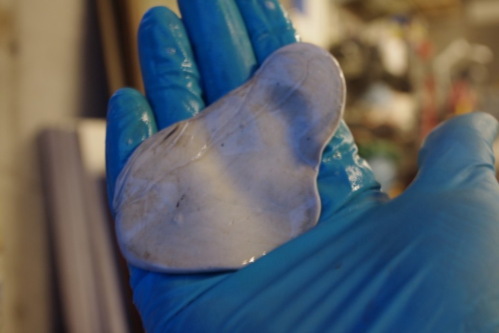

Etter dette ble bilen vaske for hånd. Deretter clayet og så tørket.
Clayen så slik ut etter hele bilen.

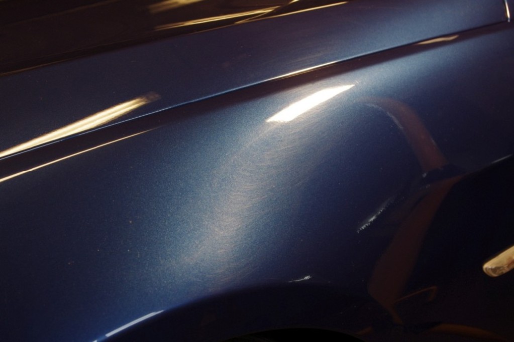

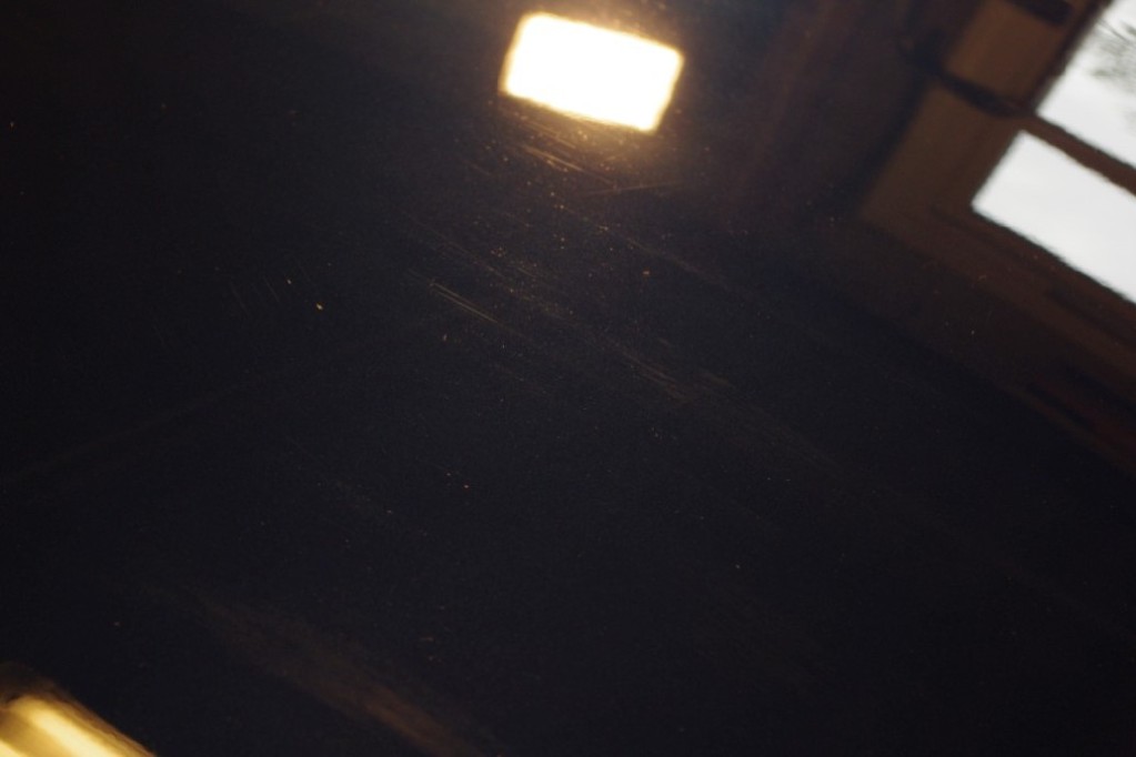

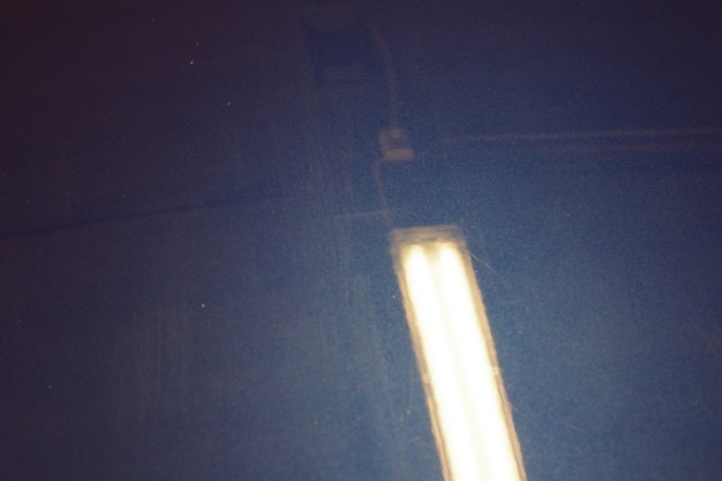

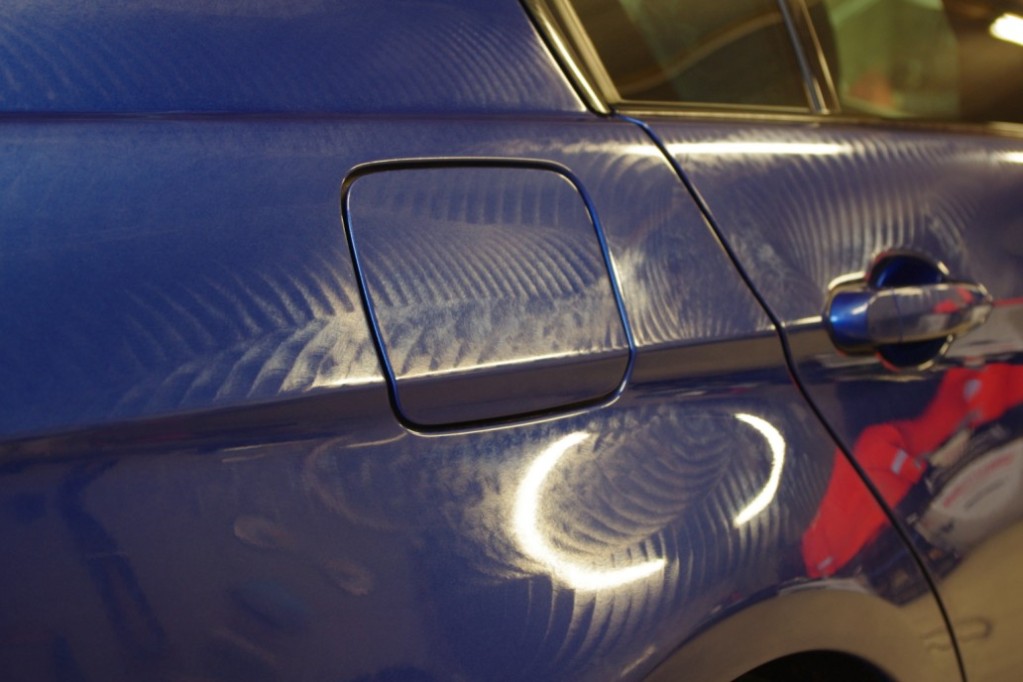

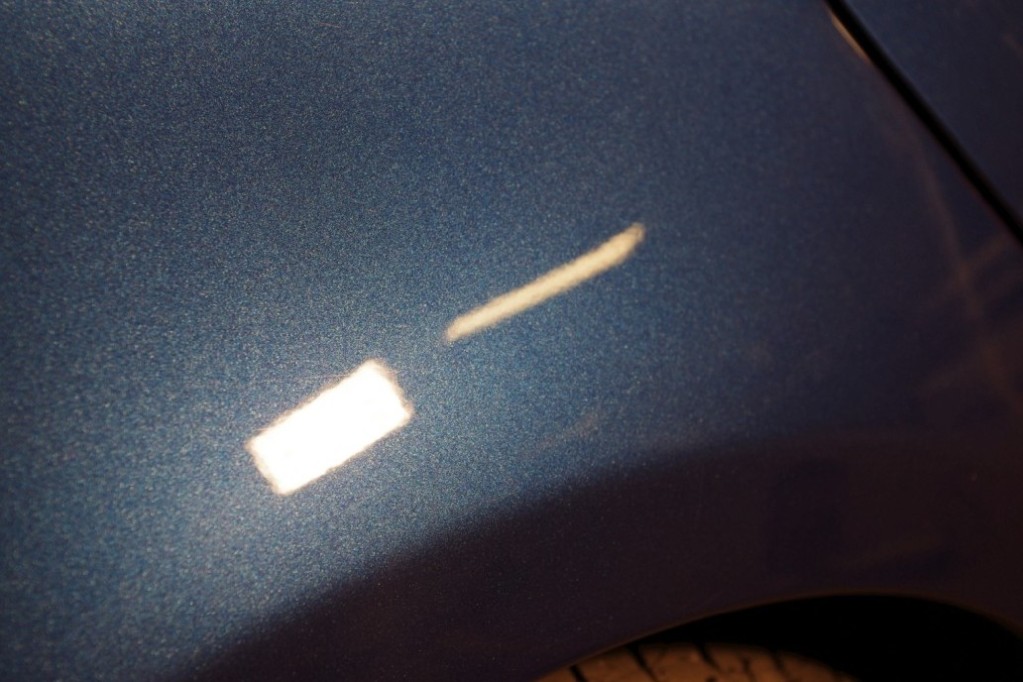

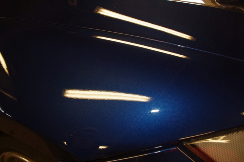

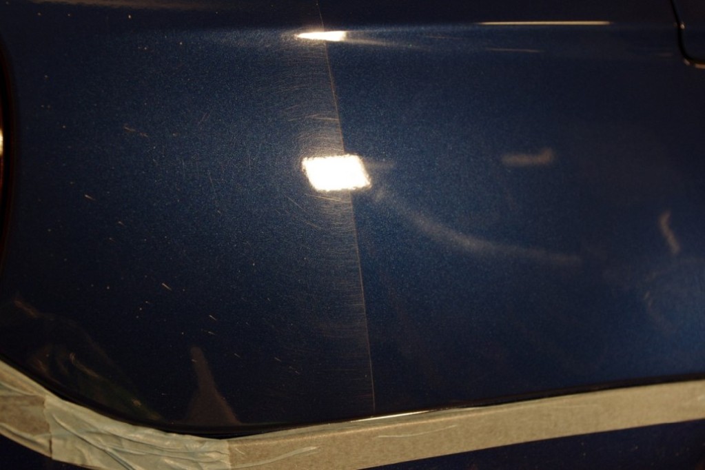

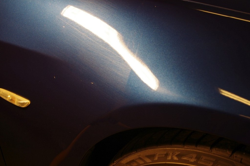

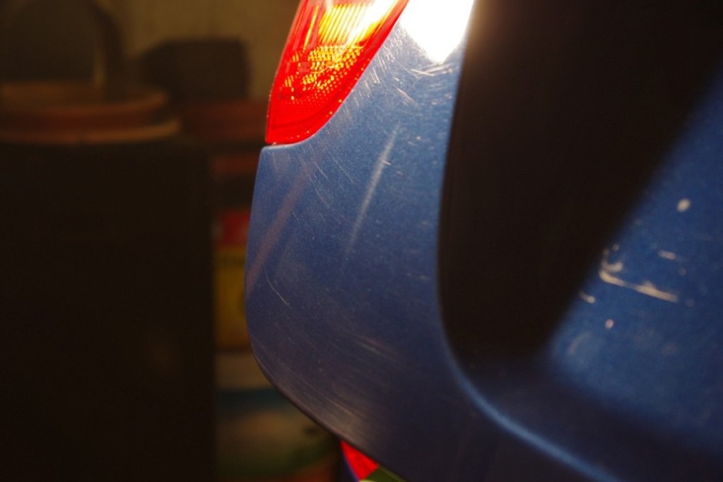

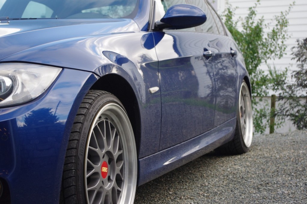

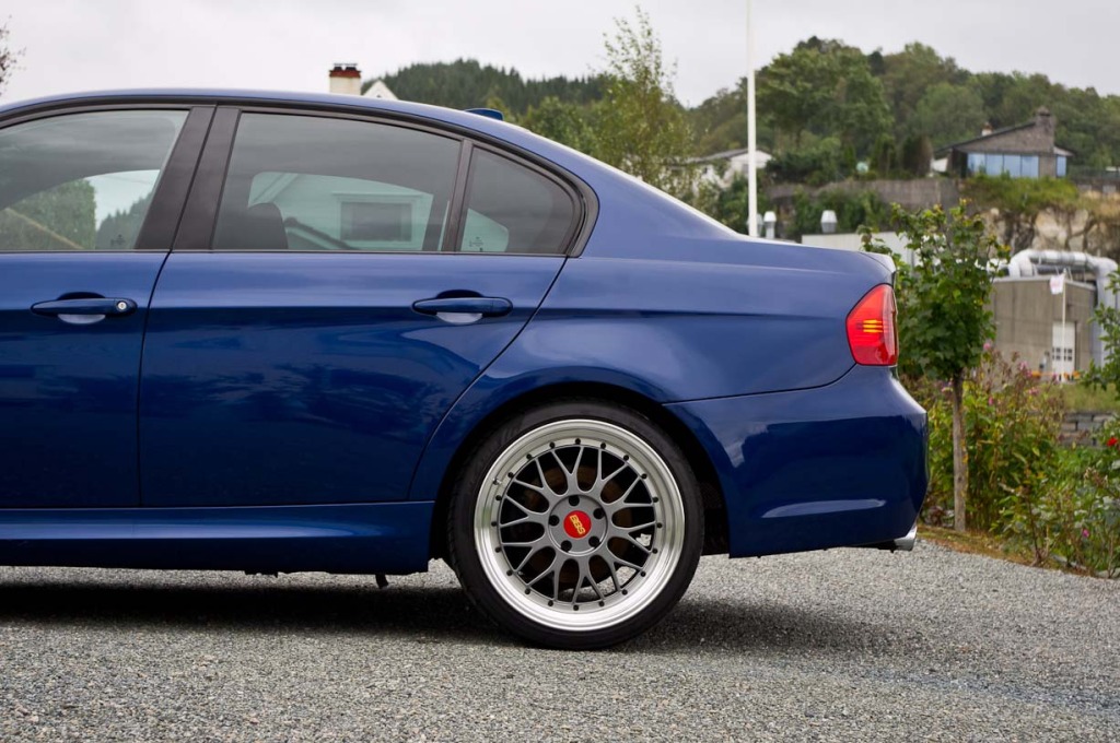

Jeg tenkte å prøve en “ny” kombo for stripe fjærning på denne bilen. Jeg brukte scholl s03g og sort scholl pad. Denne kombinasjonen fjærnet overraskende mye striper. Så jeg bestemte meg for å fortsette å jobbe på hele bilen med denne kombinasjonen.
Jeg kjørte over hvert panel 2 ganger. Jeg spredde ut produkter med maskinen av, for så å kjøre rett opp på ca. 1700rpm. Kjørte 3-4 pass med endel press, for så å kjøre et pass uten press (bare maskinen sin vekt).

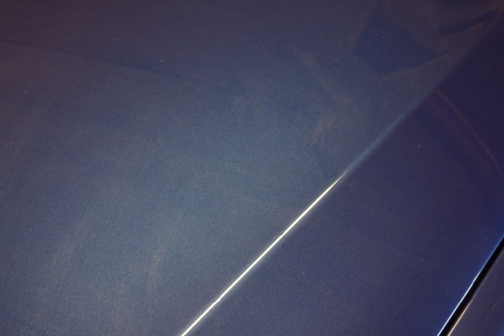

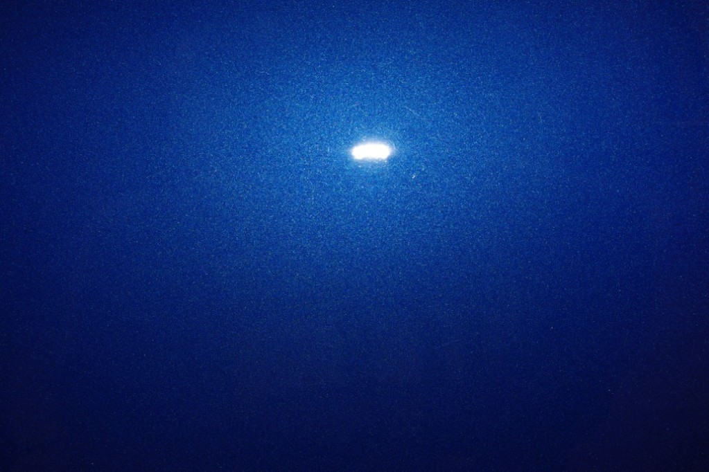

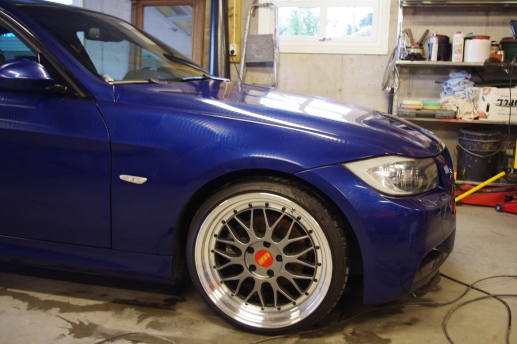

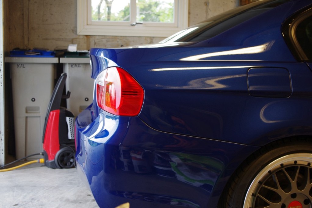

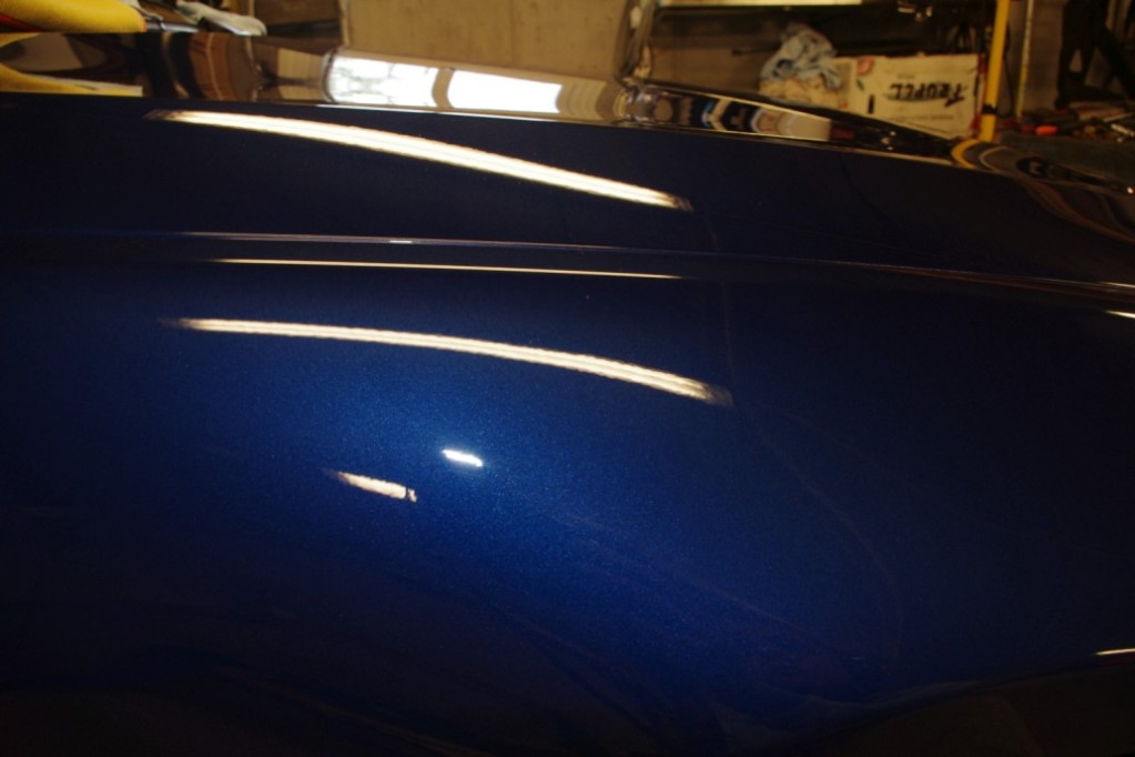

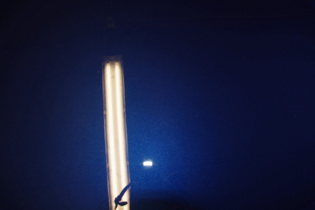

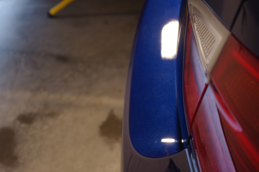

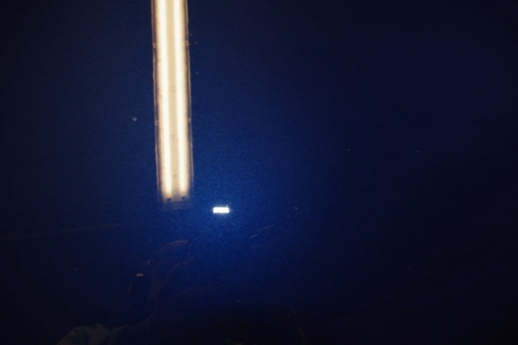

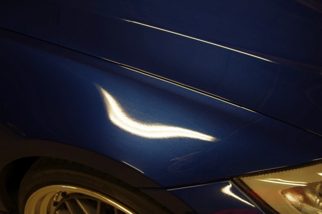

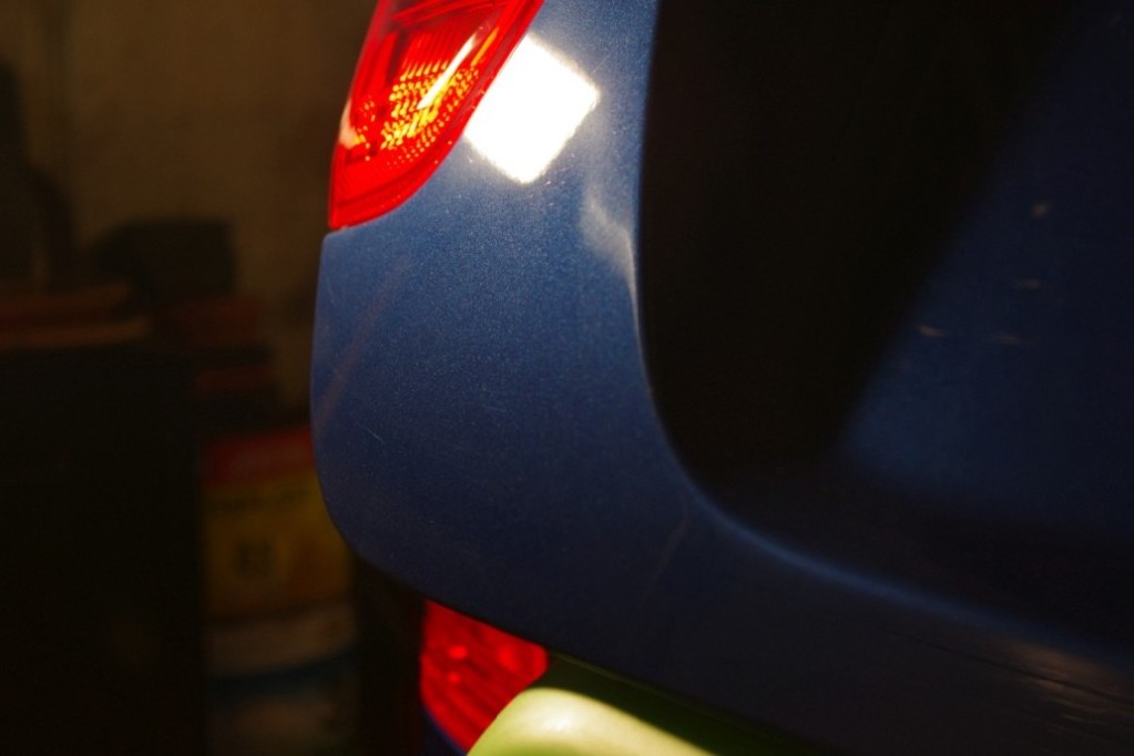

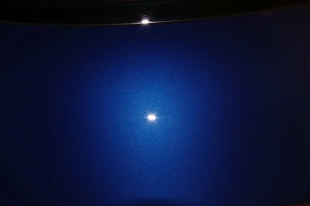

50/50 bilder...
Etter at jeg hadde kjørt over hele bilen med s03g, så kjørte jeg bilen ut for å fjærne støv og poleringsrester. Da la jeg et lag med surfex hd 1:10 på lakken og jobber dette inn rundt kriker og kroker med swissvax detailer kost. Spylte bilen, for så å vaske bilen for hånd etterpå.

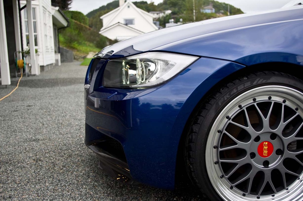

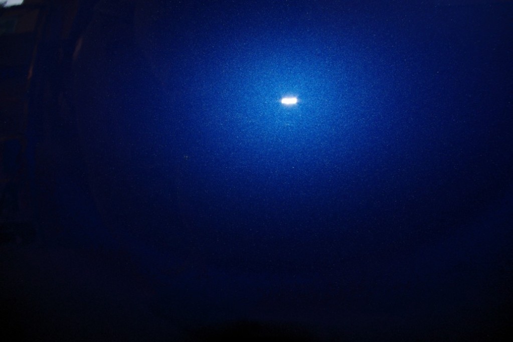

Tid for fin polering. Her brukte jeg scholl s30 og orange scholl pad på DA-maskin. Dette pleier å rydde opp I eventuelle hologrammer og microswirls, I tillegg gjør den lakken veldig blank med fin dybde.

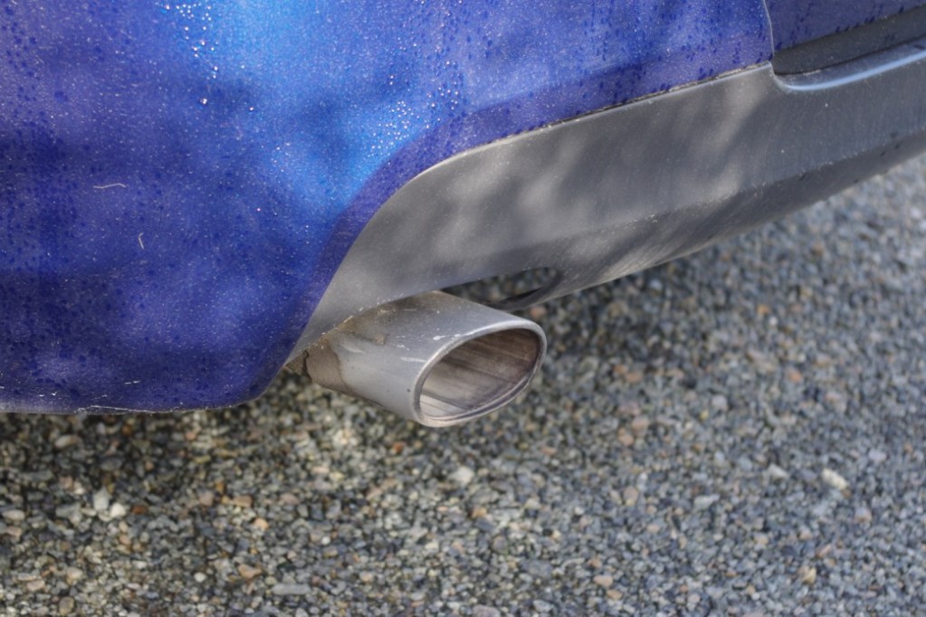

Autosol på eksosrør

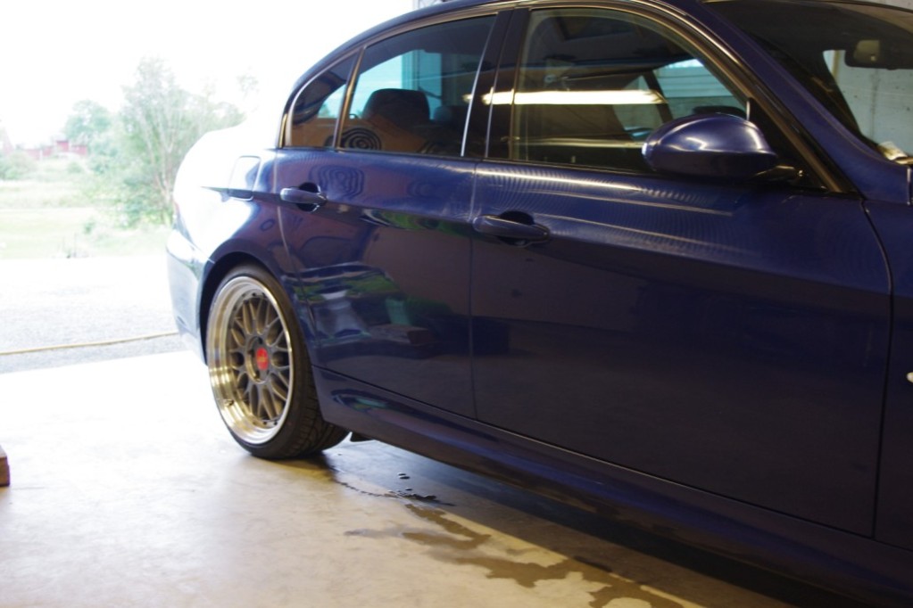

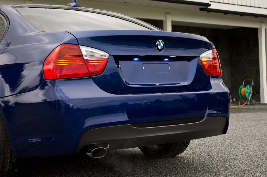

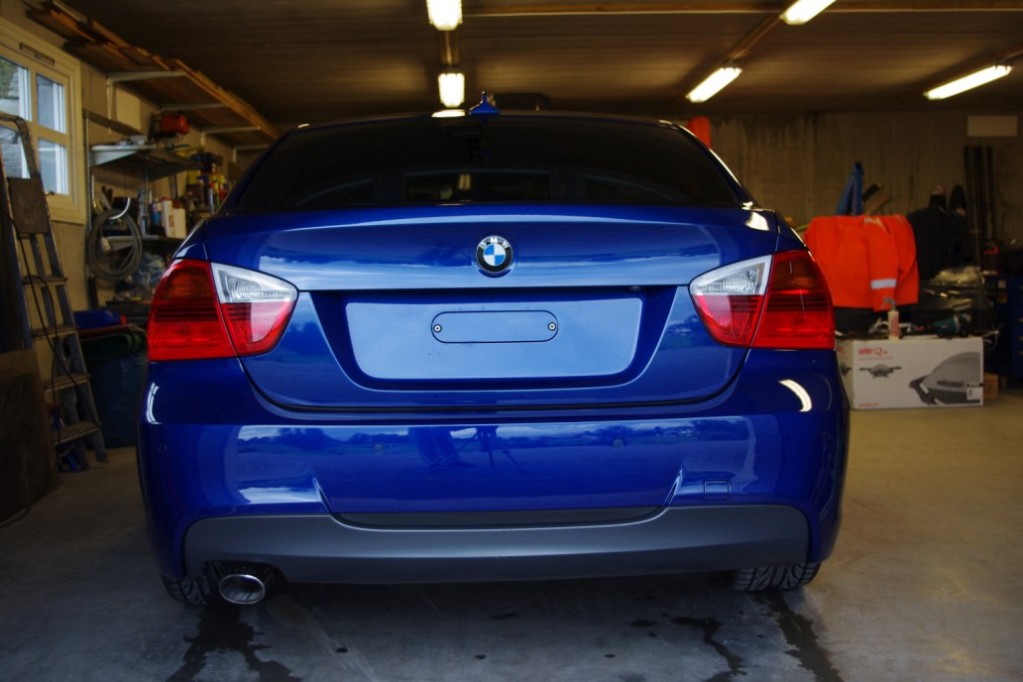

Collinite 845 ligger å "tørker" på lakk.

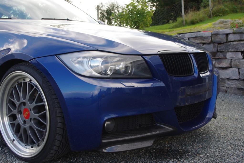

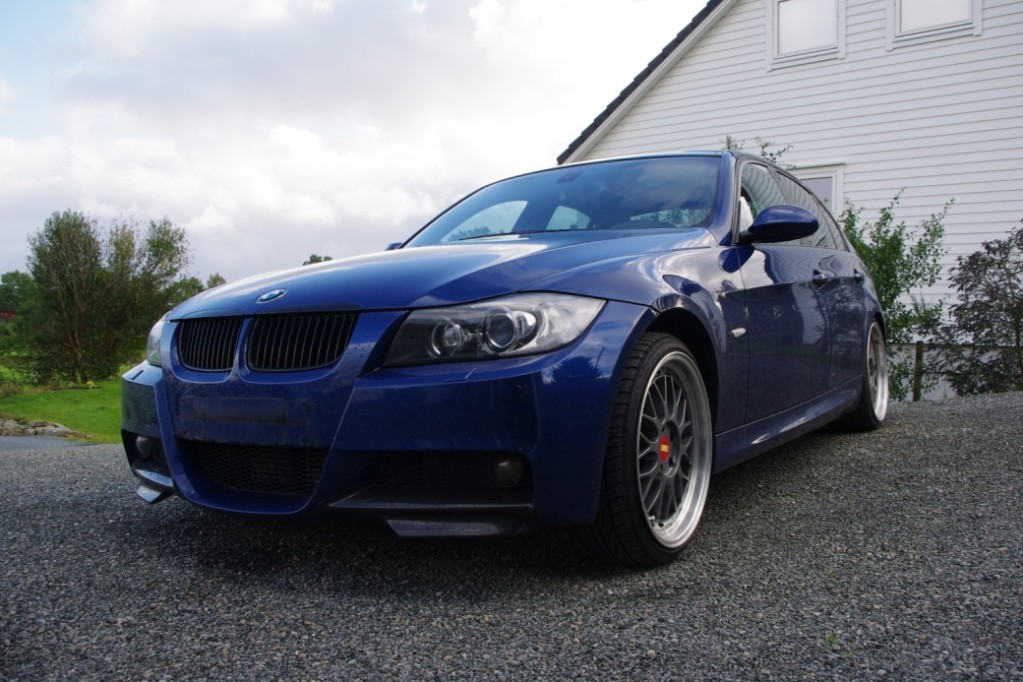

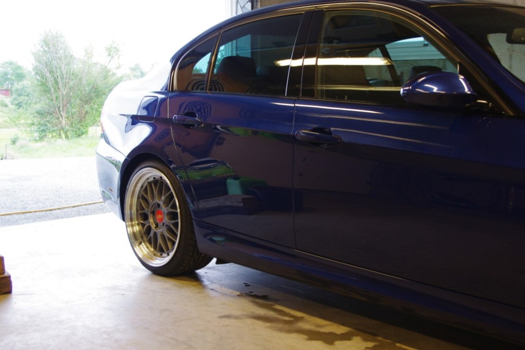

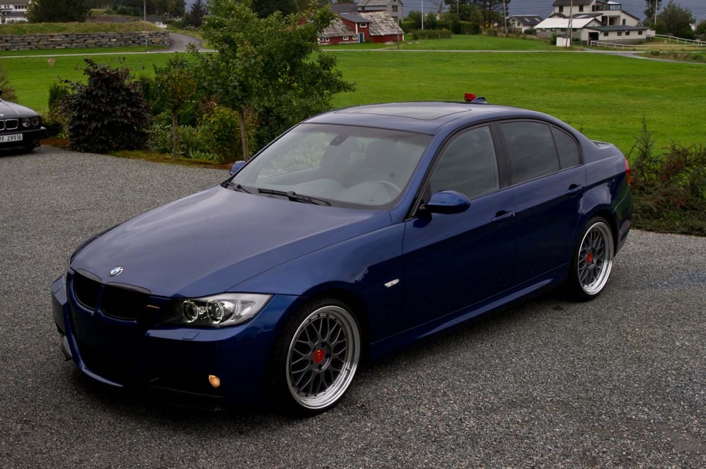

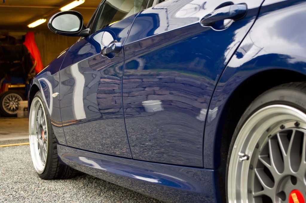

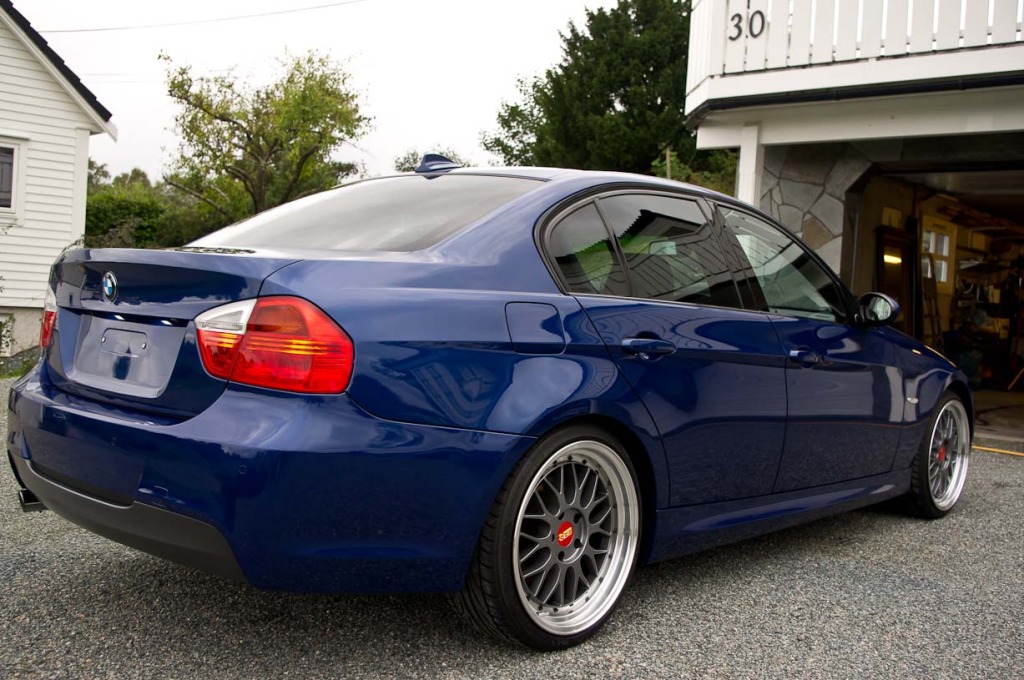

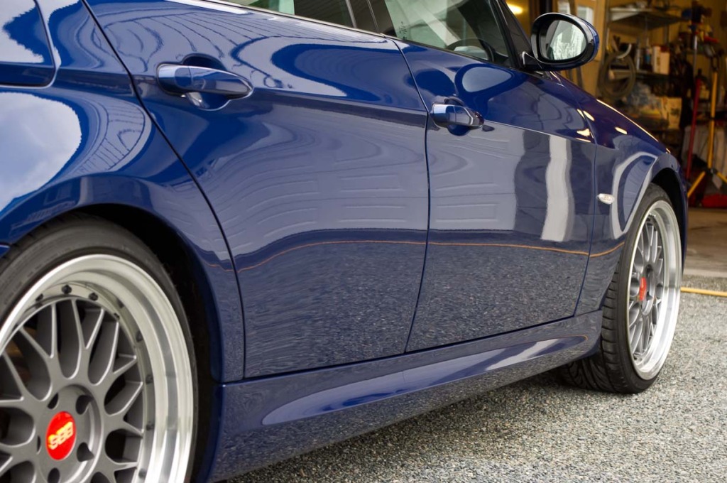

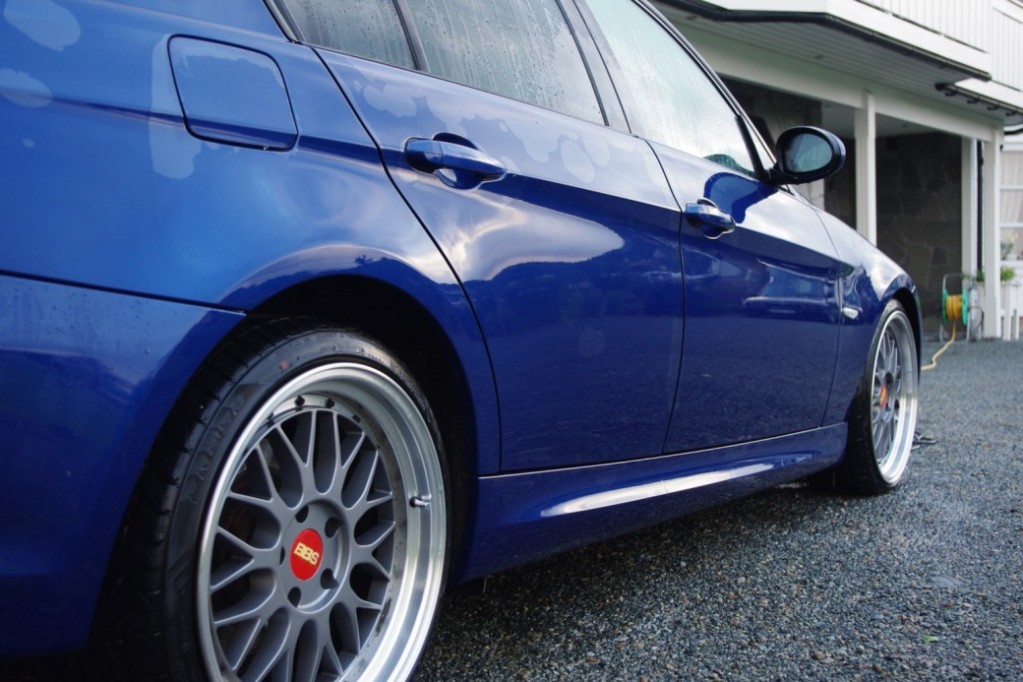

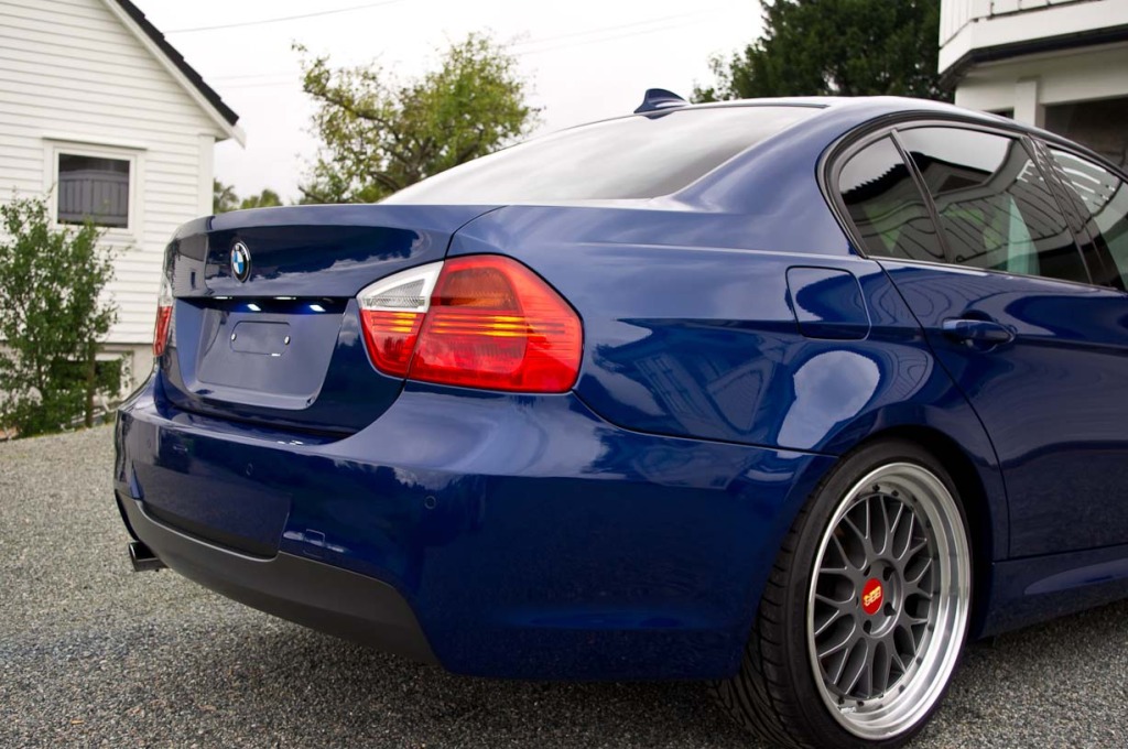

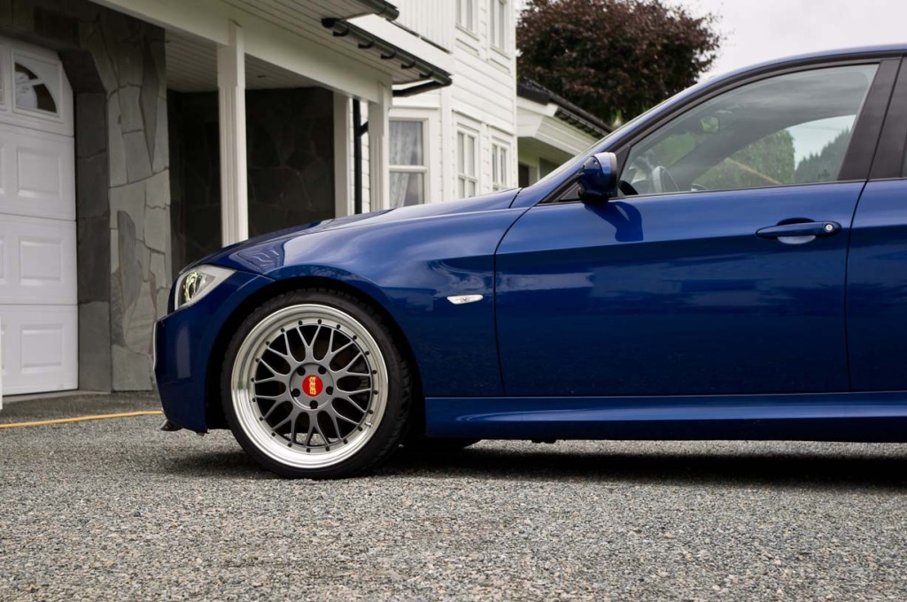

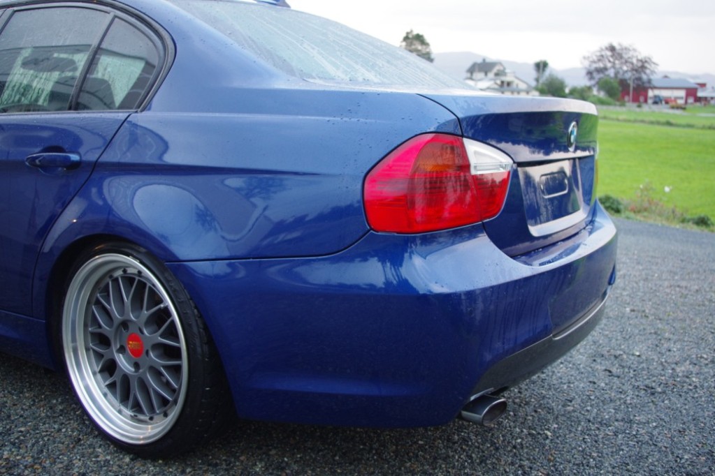

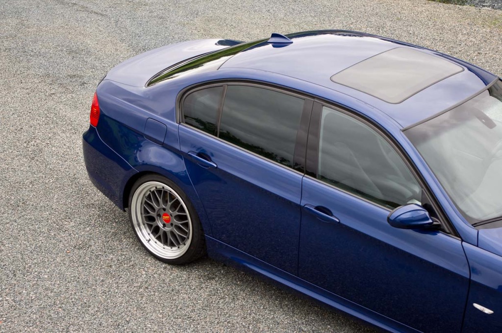

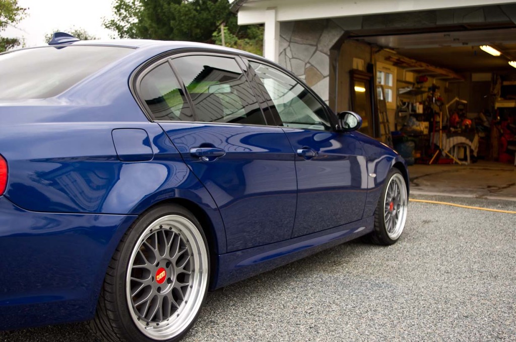

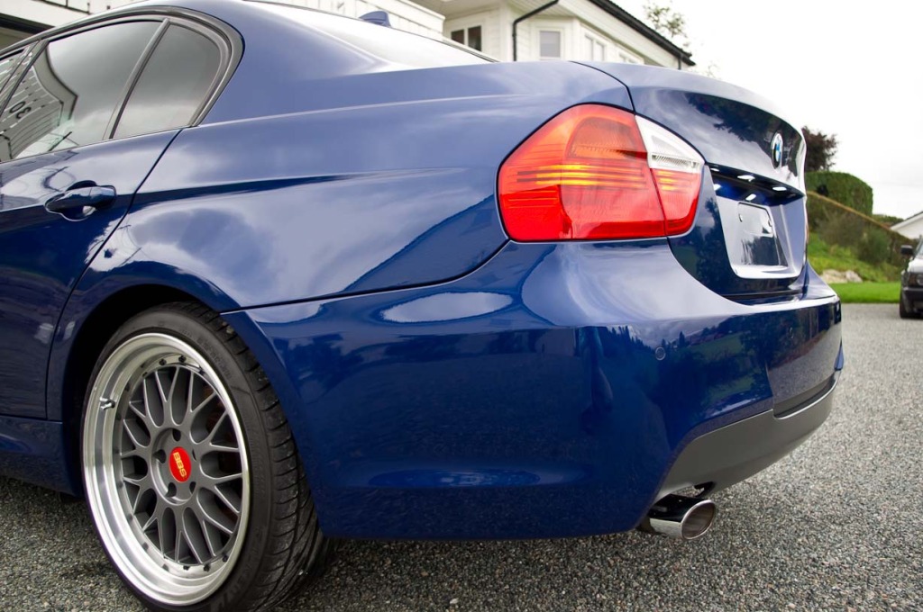

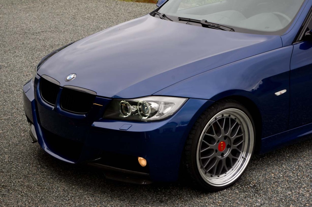

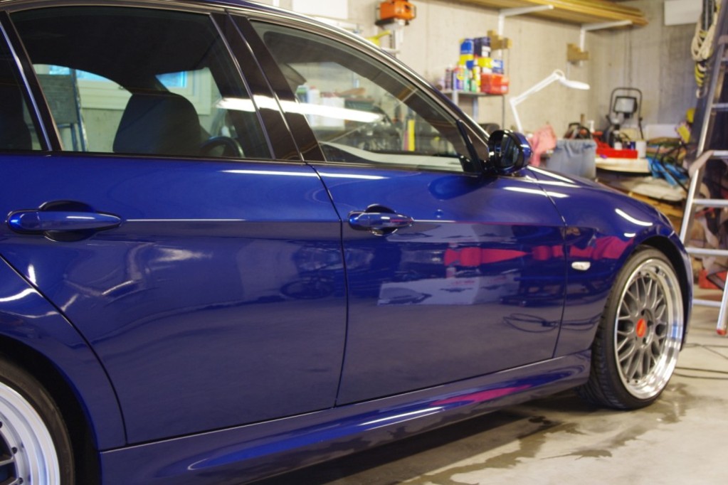

Ferdigbilder:
Tid brukt 18 timer.
Takk for oppmerksomheten.

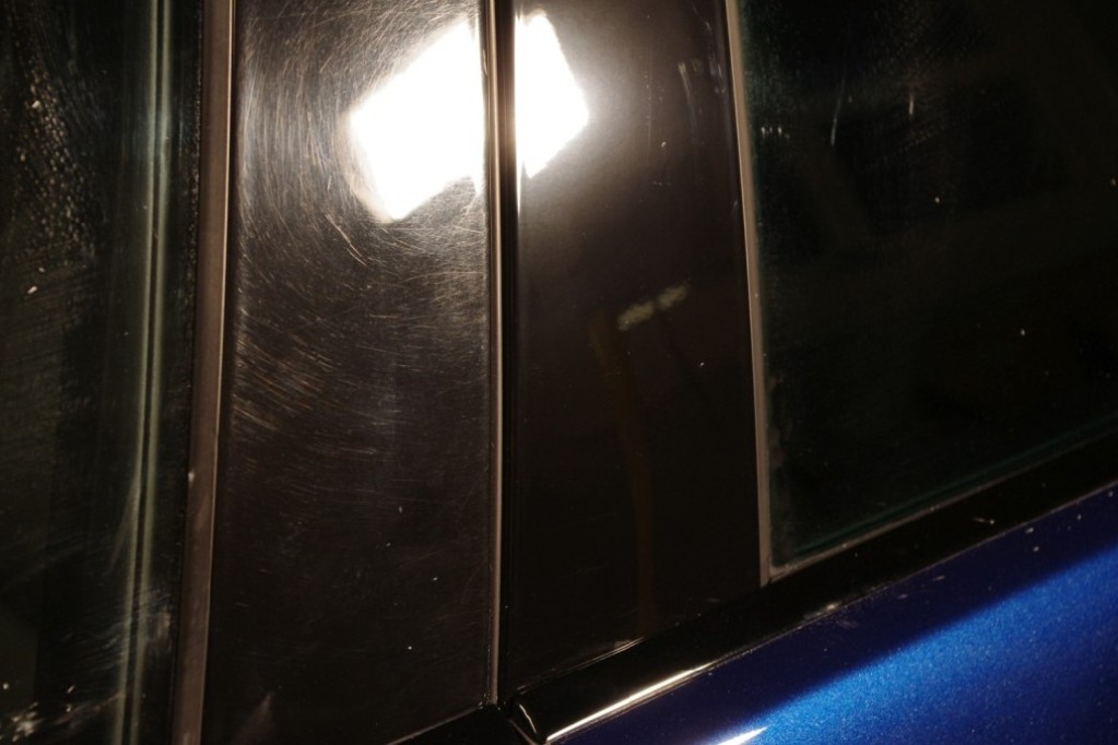

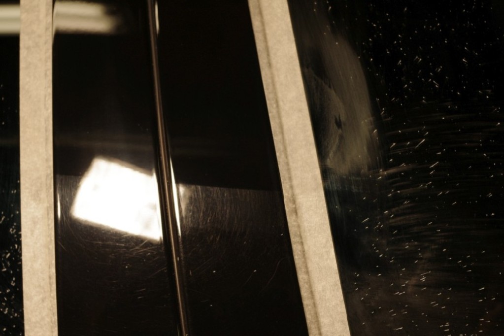

Bruker du samme kombo på stolpene som resten av lakken? Samme fart og press?
(Har en tiefseeblau stv med stygge pianolakkstolper).
Hei. Jeg brukte samme kombo på stolpene som resten av lakken :)
