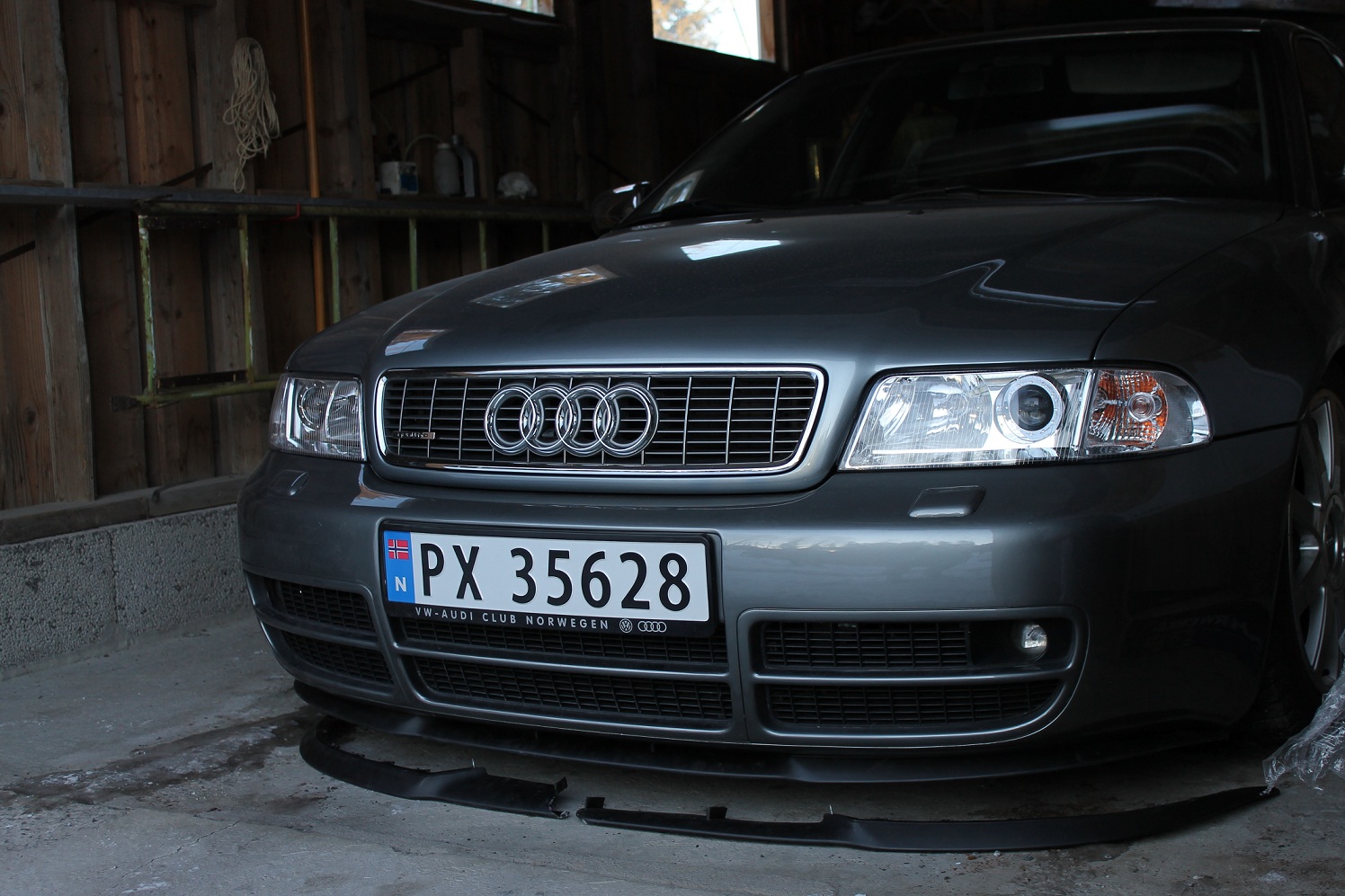

Da har jeg endelig fått montert igjen cupra leppe.. var godt å få gjort det da det har gnaget meg litt siste mnd at jeg ikke har tatt meg tid til å gjøre det enda :)
Low hurt's..

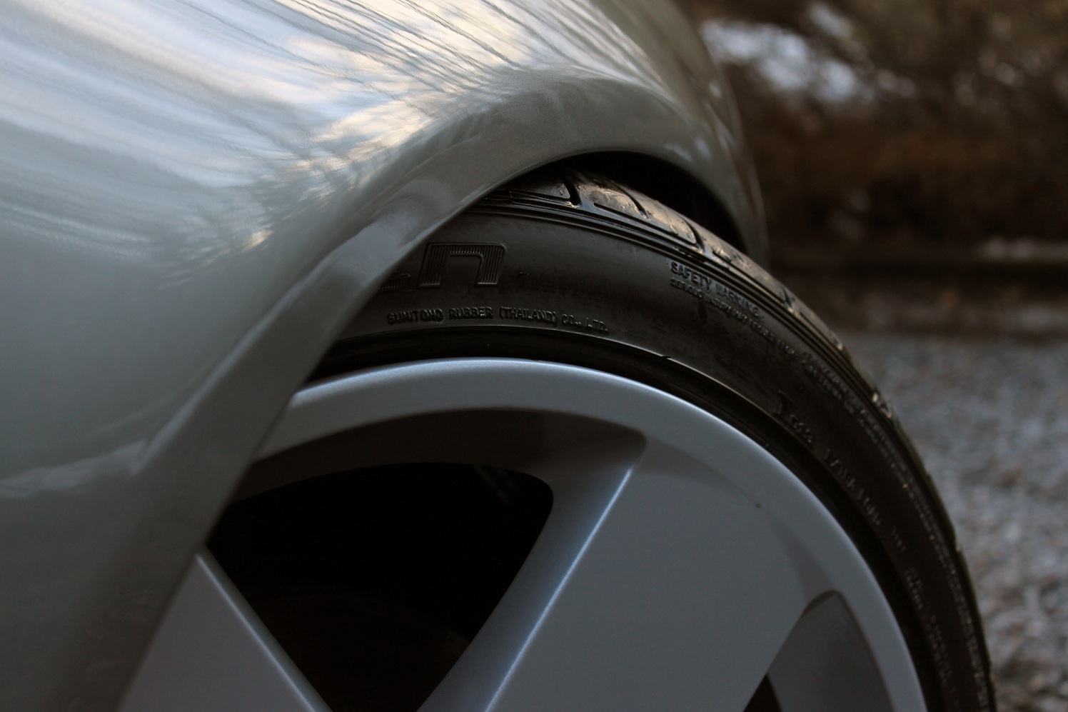

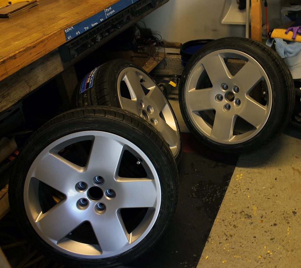

Da fikk jeg felgene komplette med lakk og dekk i dag :)
Super fornøyd med resultatet!
Akkurat strekk jeg ønsket meg og alt.
Små detaljer :)
Men såklart, rett etter jeg tok det siste bildet så velta den ene felgen rett på betongen.. front først..
Det resulterte da i kraftige merker rundt hele felgen.. :(
Så nå må jeg få av igjen dekket, blåse ned hele felgen og lakkere den på nytt.. :mad:
Meget pen bil! :)

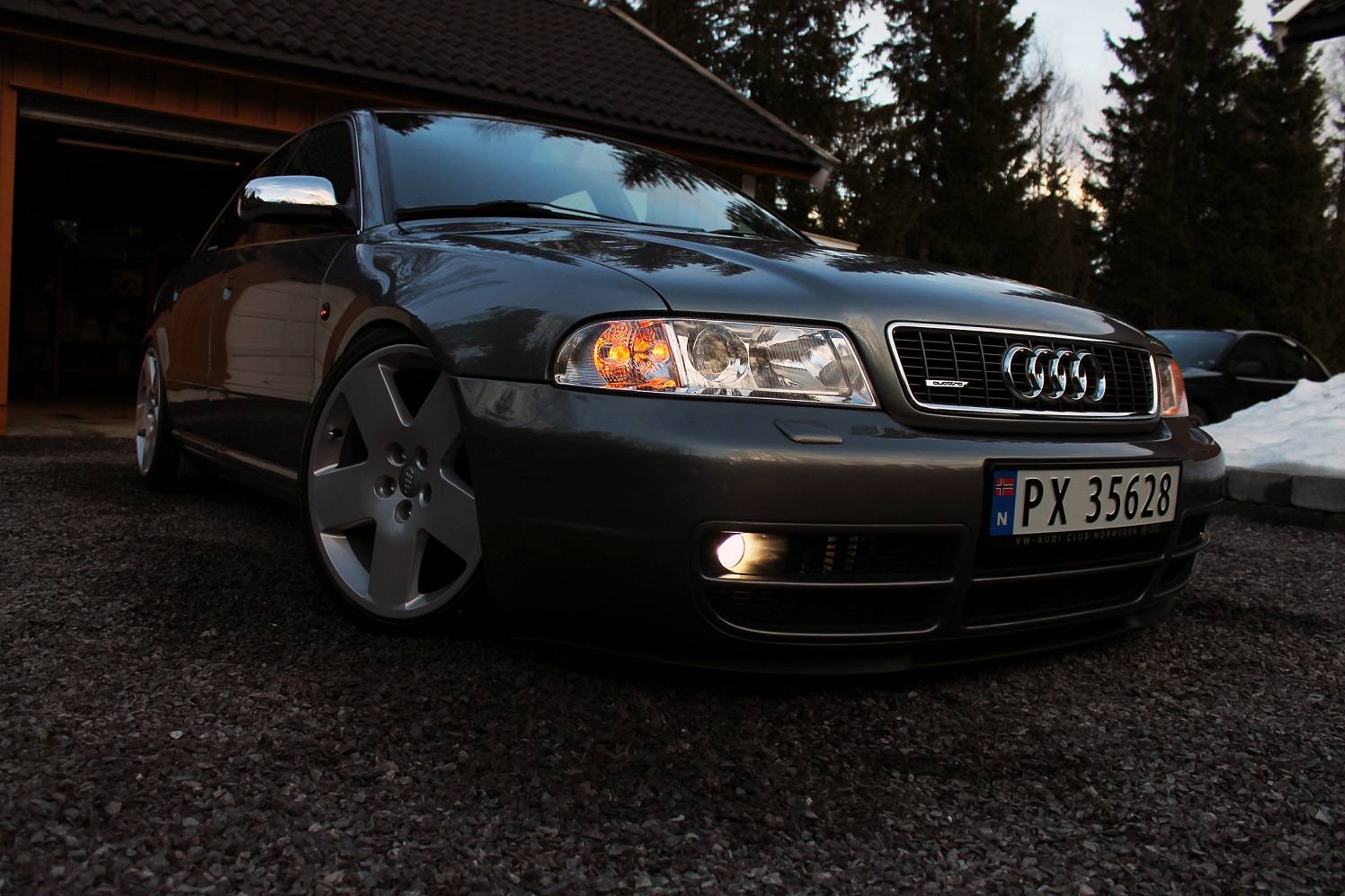

Hvordan gjorde du det med den filmen du hadde på de gamle blinklysene? Jeg prøvde det samme på min, men syntes ikke jeg fikk det pent mot karosseriet. Jeg hadde forøvrig helt feil film også, så må få skaffet noe litt annet. ;)
Og hvor kjøpte du den modulen for å få us-lys? :) Mye stress å montere?
Concker
Meget pen bil! :)
Filmen var noe billig film fra kina, ga vel 7kr for en halv meter eller no, mulig den var ganske tynn kontra de dyrere filmene?
jeg bare spruta lett på med vann på lykta, så samme på lim siden på filmen, klistra på filmen.
Så er det og dra ut luft bobler osv. så bare skar jeg etter den linja som går inne i lykta der som buer.
US-modulen er 3 ledninger så er enkle og koble på.
kjøpte fra Tysk ebay :)

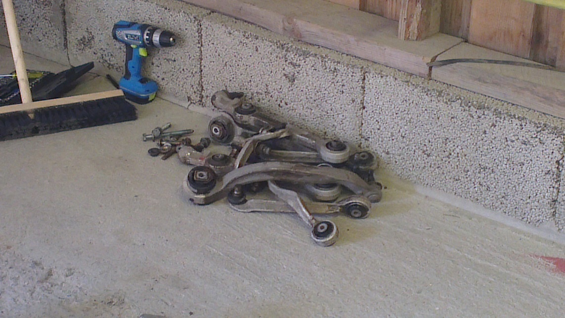

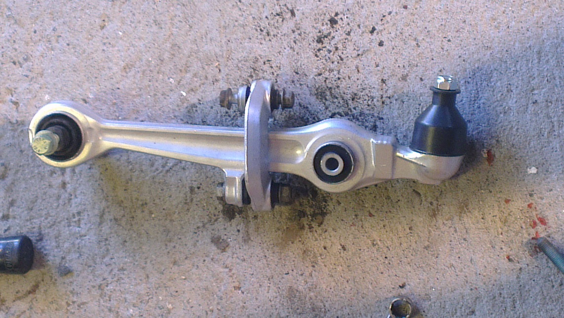

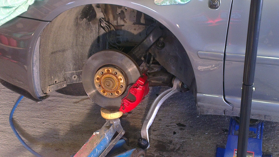

Da vart man ferdig med å bytte ut forstillinga med sett fra 034 Motorsport :)
Ikke noe knirking (enda) og dunking er borte!
da var det bare og få spacere og gjort opp igjen felgen..
Gamle deler
Nye deler :)
På vei inn!
Lena Kristin
Se her ja, bra delene kom til nytte :) Var det mye jobb og bytte ut?
Nanolex Approved Detailer
Concker
Hehe joda kom til nytte de vettu :)
Brukte vel en 5 timer totalt eller noe sånt så er ikke så fryktelig mye arbeid, hjelper på mye og være 2 så fatter'n var til god hjelp.
Men alt er jo relevant nå er det jo drøyt 2 år siden jeg byttet alt sist (da til 1500kr ebay sett..) så var ingenting som var rusta fast eller noe sånt da går jo alt mye lettere. Samt fant ut hvordan jeg fikk ut bolten fra det bakerste leddet der.. Må løsne girkasse festet osv under der slik at den senker seg litt så glir skruen ut :)
Fikk brukt alle delene unntatt styrestagene da de som fulgte med var "hann" mens på bilen min er det "hunn"
men dette er ikke noe stress å skifte senere eventuellt, disse var fine uansett så.
Endret av Concker

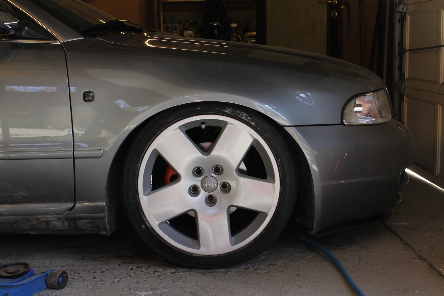

Da har jeg vært ute i garasjen å målt litt bolter :)
Ser ut til at originale RS4 vinterhjula mine er like tykke som de nye A8 felgene.. 2.6cm lange (gjenge partiet)
Så da stikker det ut 2cm gjenger etter felgen som går inn i navet originalt.
Det vil da si at jeg trenger 2.6cm + 1,25cm bolter foran = 3,85cm
Bak så ble det ca 5mm for lange de originale boltene så da blir det 2.6 - 0.5cm så 2.1/2cm bolter (skrudde spacere)
Mener jeg har målt riktig nå så det skal gå.. får jeg høre litt rundt hvor det er å skaffe billige, men gode bolter :)

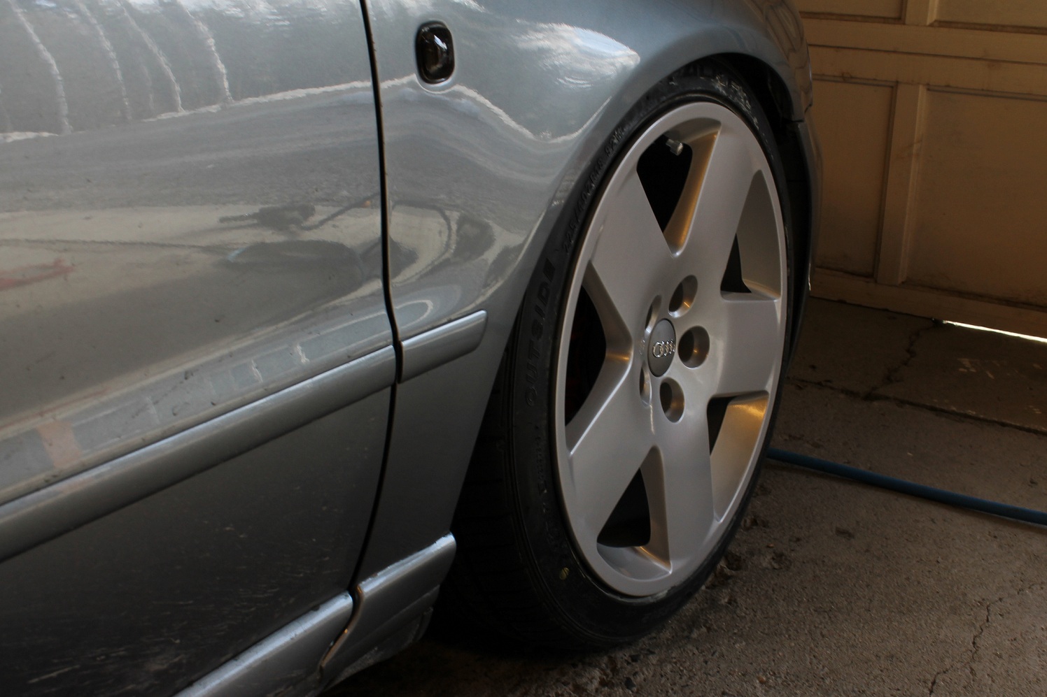

Prøvde også ene A8 felgen foran så her blir en liten teaser..
Dette er da uten spacere enn så lenge.
Tror dette skal bli veldig bra, bare jeg får lakkert opp igjen siste felgen og skaffet bolter nå så :wub:

Forøvrig super tight fit på A8 felgene pga lakken, sleit med og få av igjen felgen :P
Kanskje en ide å pusse av litt lakk i senter?

glad jeg ikke tok noe mer en 12,5mm foran på spaceren ihvertfall.. ikke veldig god klaring der nå, får akkurat lille fingeren mellom skjermen og hjulet..
klart folk kjører static med mindre klaring en det, men med tanke på at jeg skal på denne Tysklandsturen nå i mai, samt kjerre veier alle steder rundt her så føler jeg ikke for å gå noe lavere nå : haha :
