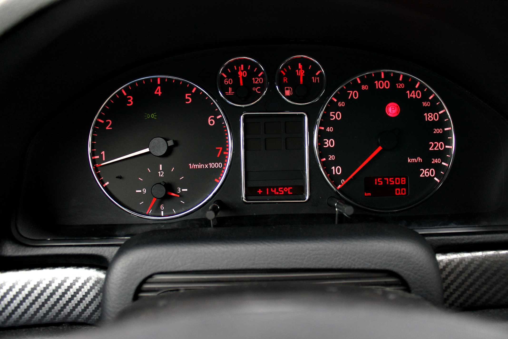

Ikke store oppgraderingen, men fikk satt på chrome ringer rundt i instrument panelet slik som bla nyere Audier har :)
Synes det ble ganske nice egentlig :P

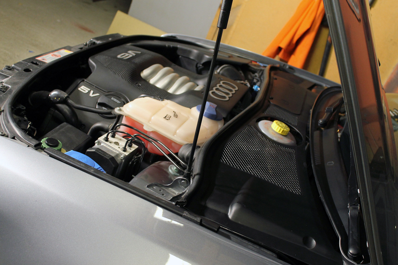

Da har jeg fått montert et slikt "lokk" over den delen av motorrommet ecu, batteri osv sitter :)
Kanskje ikke heeeelt 100% fit, men etter litt knoting ble det ganske greit.. Synes det cleaner opp motorrommet på en grei måte, spesielt med tanke på kabler inn og ut av batteriet osv.
Var litt vanskelig og si hvordan det egentlig skulle festes, er noen spor til klips tror jeg det er der, men hvordan man skal få det til å passe osv aner jeg ikke.. :( hadde ikke kjøpt med klips heller uansett ^_^
Men en stykk plastikkhammer og en kniv få fikk vi nå slått det såpass på plass at det sitter der :P

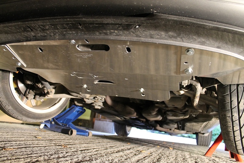

Da var endelig Thor aluminiums plata kommet og installert!
Føles bra og ha litt mer beskyttelse en 2mm hardplast under oljepanna og girkassa! ;)
Var et ganske greit produkt.
5mm aluminiums plate, med "vinger" ut mot sidene av bilen.
Var bra med skruer og et slikt lite verktøy sak for og feste disse slags innsatsene med gjenger.
Disse igjen var ikke helt gode så den ene ble noe løs og den andre mister litt gjenger, men det sitter som støpt! skal nok få bestilt meg noen nye gjennom jobben av litt bedre kvalitet så sitter litt bedre. Men tanken bak det var genialt!. Slags hylse du skrur opp i originale hull i ene brua der som utvider seg som en pop-nagle.
Så litt negativt med akkurat de 2 hylsene, ellers så tviler jeg på at boltene var rustfrie, så vil nok bytte disse til rustfrie ved neste oljeskift.
Ellers virka selve plata bunnsolid. Det flekser ikke akkurat mye med 5mm ^_^
var veldig enkelt og installere også. Tar bare to av disse hylsene og skrur oppi de 2 hullene bak.
så sitter den i 3 skruer foran + vinger.
Så ved oljeskift skulle det være ganske greit å få av igjen også.
Likte godt løsningen med en liten slags luft kanal fram til girkassa slik at den holder seg kjølig.

Testa litt på veien her, og ja den holder mål! ikke noe og si på det.
Høres jo 100 ganger verre ut når slår nedi nå siden du slår asfalt mot metall.. men du kjenner på hele bilen at den beskytter skikkelig, du kjenner at plata slår nedi kan man si.. "litt" stivt.. :rofl1:
