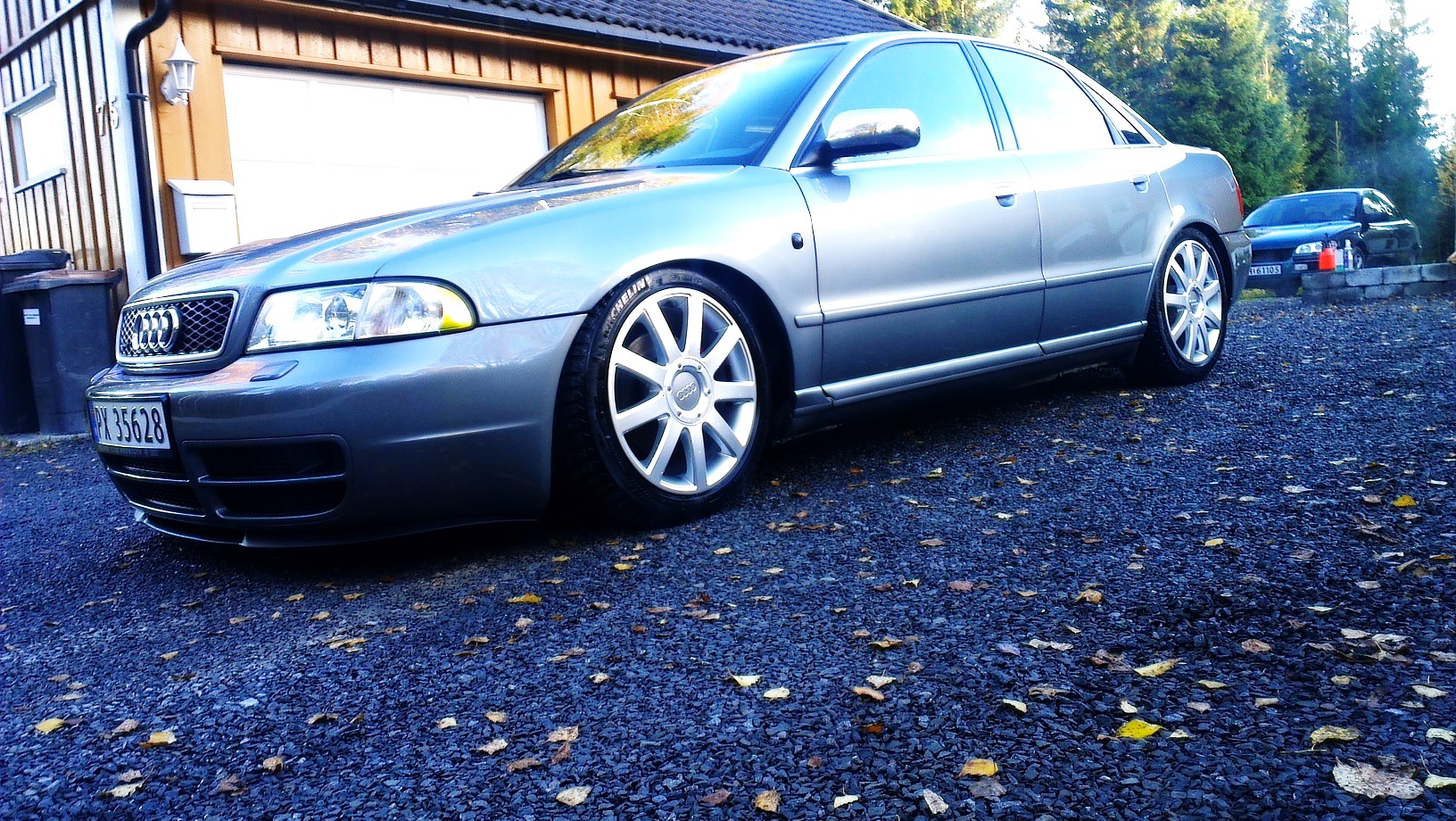

Vasker man bilen ofte når vaskehansken ser slik ut etter 2 mnd? :shocking2:

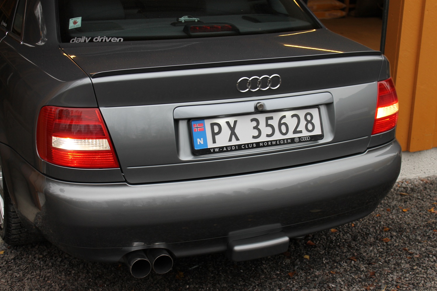

Forøvrig fått skaffet meg Facelift baklykter som jeg har fått polert opp igjen og montert!
ble veldig bra! Orket ikke ta bilde da de fleste vet hvordan det ser ut uansett :thumbup:

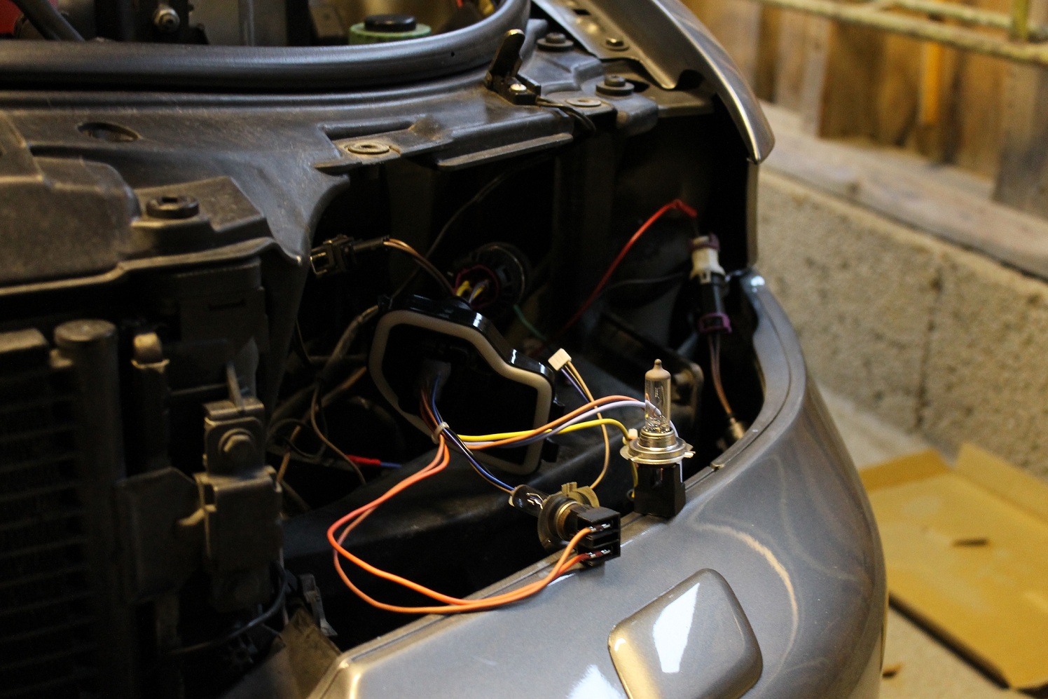

Da har jeg fått litt pakker hjem så da ble det litt arbeid i garasjen i dag!

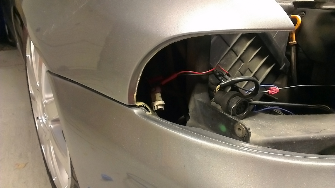

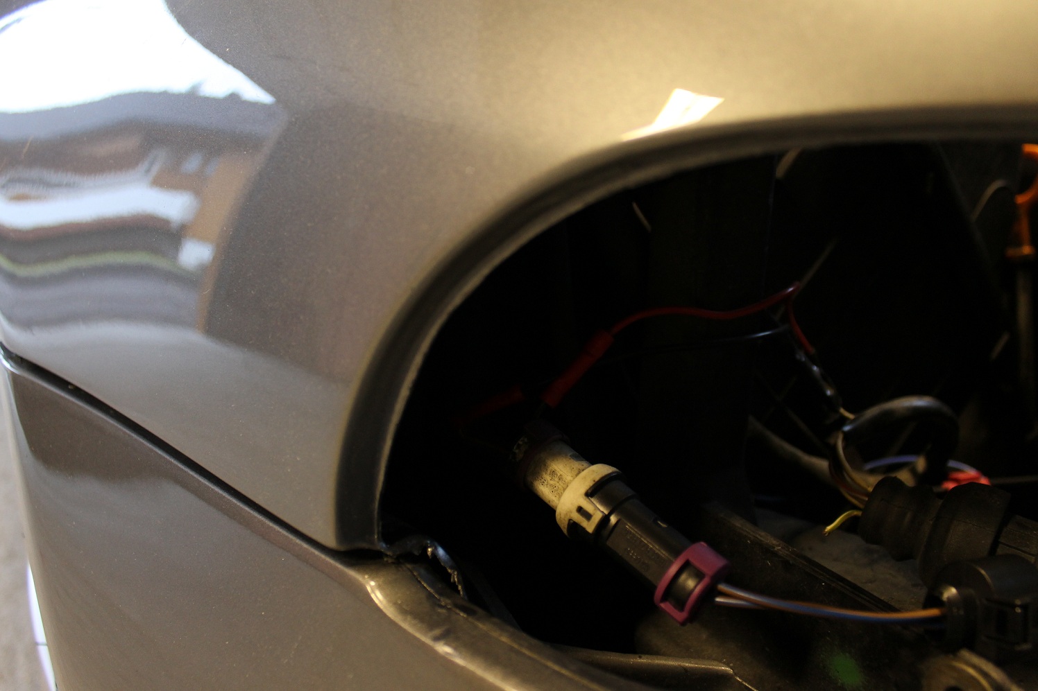

Som jeg skrev tidligere har jeg drevet å modifisert skjermene til å få plass til facelift lykter, så etter grunning, 2 strøk med lakk, så 2 strøk med klarlakk håper jeg å holde rusta borte en stund.

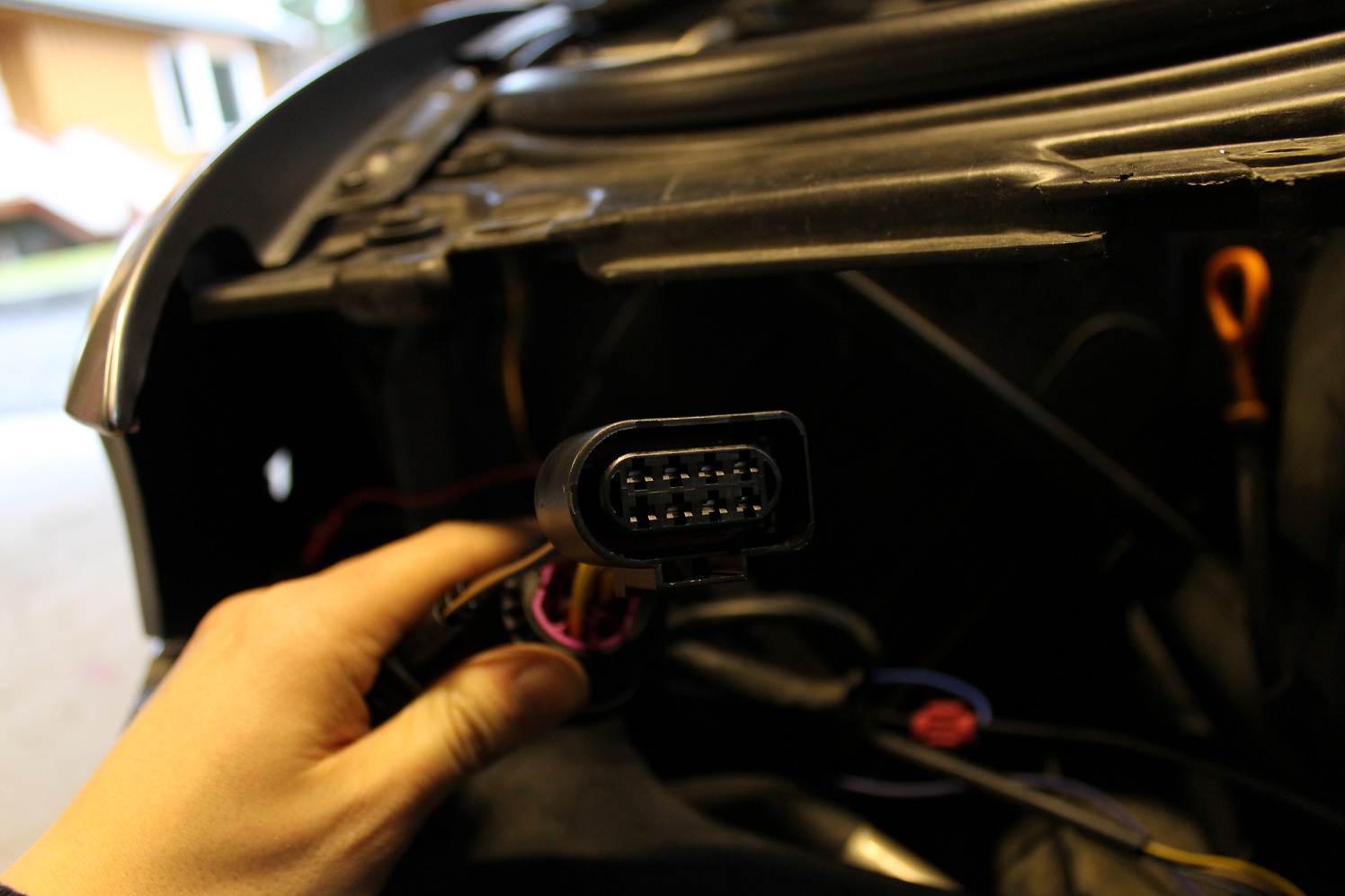

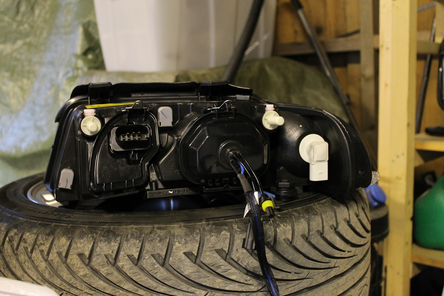

Så jeg begynte da med å montere facelift adapterne da jeg ikke orket å koble på nye plugger selv, lettvint!
Så ble det testing av kablene for å finne ut av hva som var nær og fjernlys.

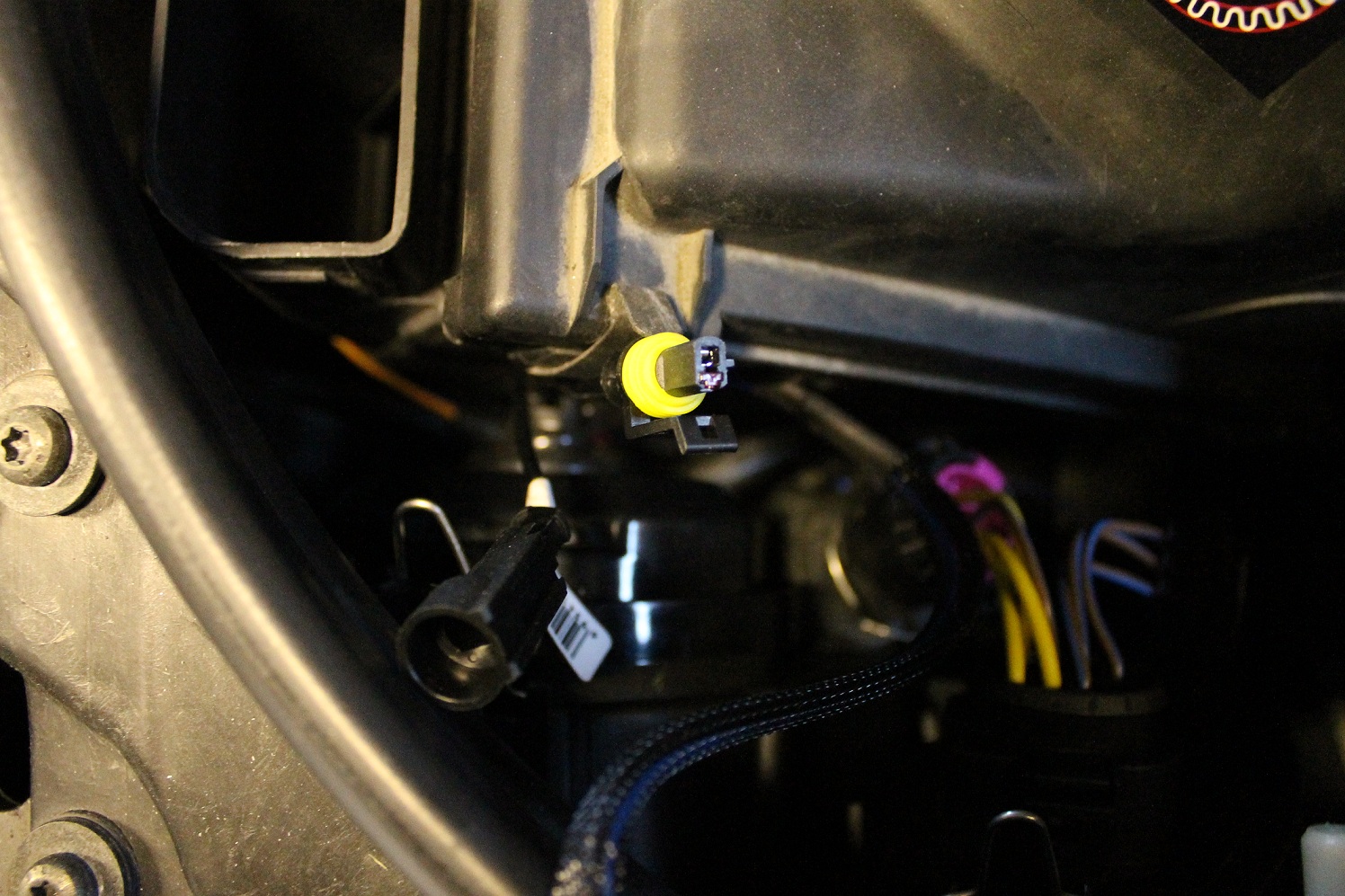

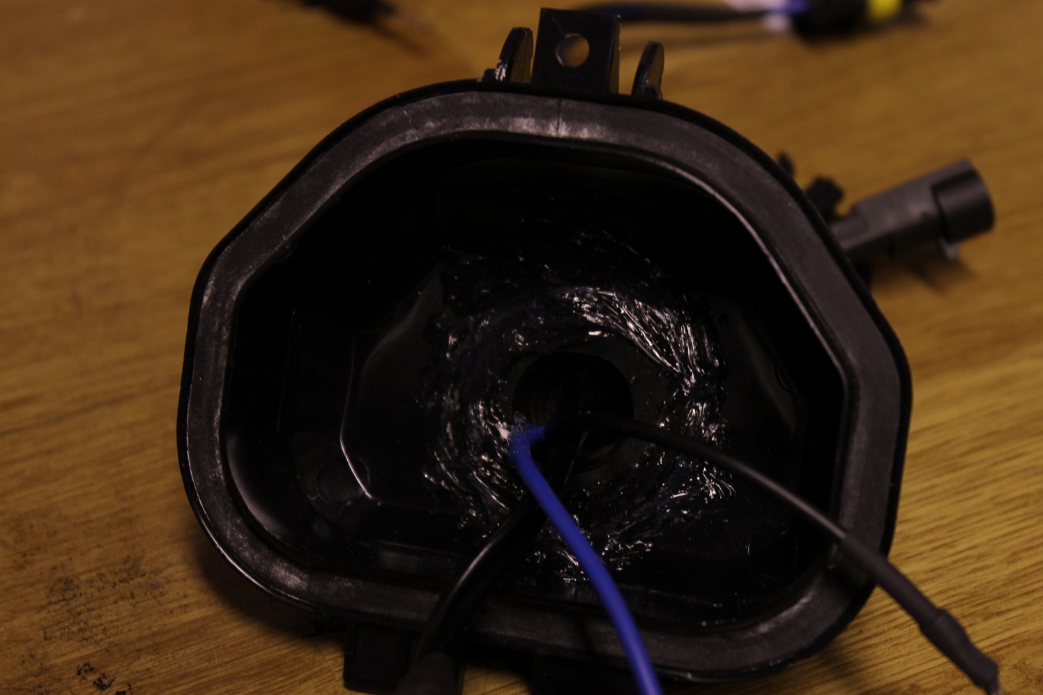

Da jeg hadde funnet ut av det så tok jeg og monterte sammen lykta, på forhånd hadde jeg borret hull til xenon som jeg har tettet litt ekstra med Trans-7
Så da ble lykta slik:
Ble jo noe trangt bakider etter jeg fikk montert lykta.. :o

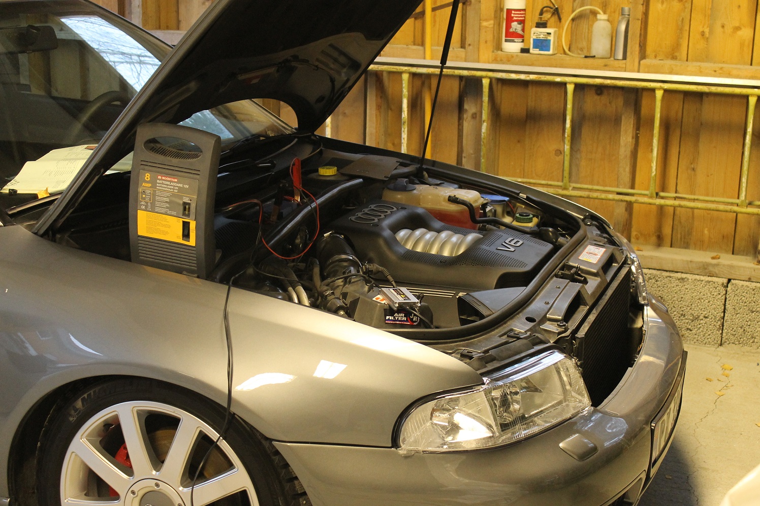

Men jeg fikk så problem med at ene blinklyset foran ikke vil fungerte.. så etter mye bytting av pærer og feilsøking tok batteriet kvelden.. noe som minner meg på at jeg må ha nytt da det såvidt klarer å holde på 12v`n nå..
Jeg fant senere ut at det var ene pinnen i blinkpære holderen som hadde bøyd seg slik at den ikke fikk kontakt, så etter litt dytting med en flattrekker så blinket det som bare det : rolleyes

Samt jeg må finne på noe smart så får montert xenon ballastene et sted som ikke er så veldig synlig.. Tips?
Samt jeg må få et verksted til å justere lyktene da de lyser rett ned i bakken nå ^_^

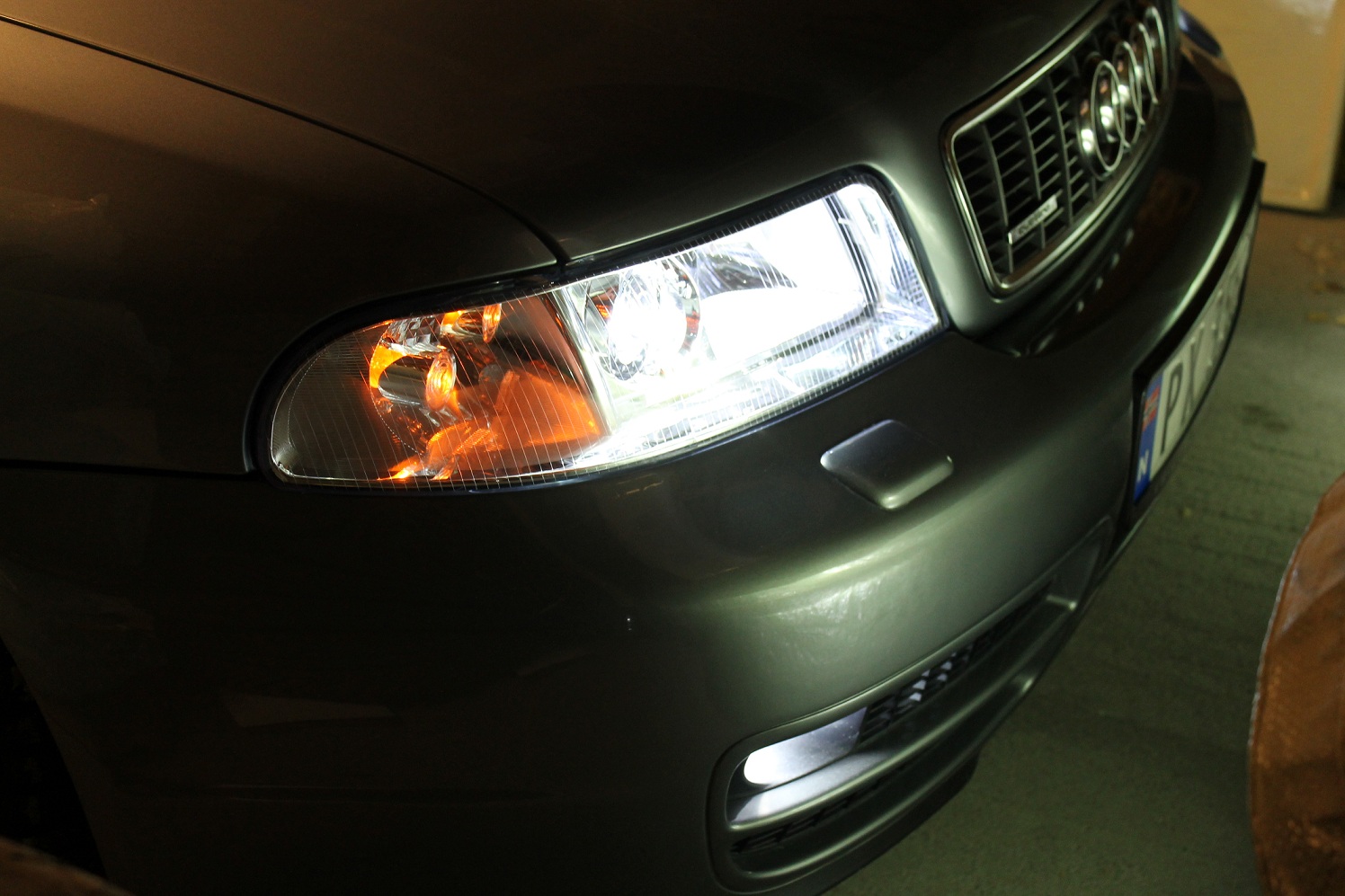

Men her er ihvertfall en liten smakebit:
Usikker på om jeg vil ha de helt clean eller om jeg vil ha på igjen orange film på blinker delen slik jeg hadde på de gamle.. :unsure:
Hva synes folket?

Jeg har lurt ballastene til mine xenonkits under frontlyktene. Da ligger de i ro, og er relativt beskyttet for vær og vind, og de er ikke synlige fra noen vinkler. Eneste som er giveaway er at det er litt ekstra kabler der og at jeg har linselykter, men om man ikke kjenner Galant godt er det ikke åpenbart at jeg har "tuklet" med noe.
Kablene skal gjemmes litt bedre før neste PKK, og så får jeg se om den går gjennom. I verste fall har jeg originale lykter liggende, og det tar bare i underkant av en time å bytte dem.
