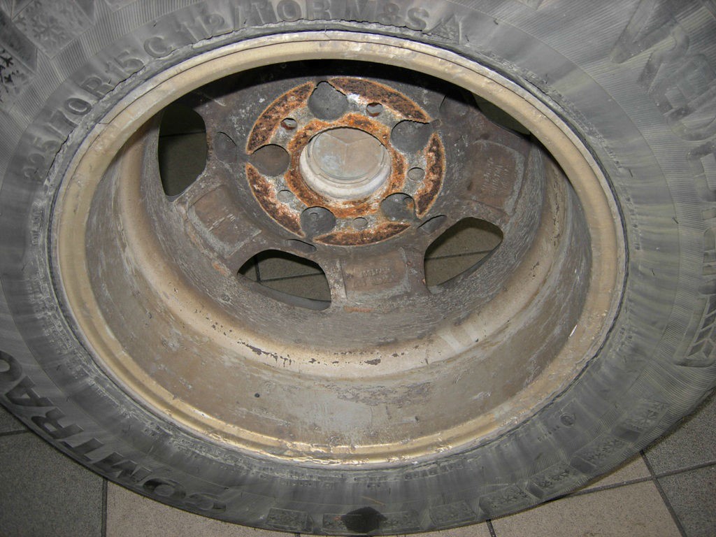

Her er det kanskje litt ekstrem eksempel på det du er inne på nå men det er en grunn til dette..
Det er ikke selve dekket/merket sin feil men alder, samt bredde av felgen og slitasje..
Det finnes mange bevis på dette i Europa og faktisk dokumentasjon på hvor alvorlig dette kan være med tanke på at dekket kan eksplodere..
Så det noe slikt ut?
Makki's CarSPA
Dæggern, det der så jo ike helt fint ut!
"Det er ikke selve dekket/merket sin feil men alder, samt bredde av felgen og slitasje.."
Som i "feil dekkbredde ift felgbredde" eller? Noe info her som er verdt å tenke på når man skal kjøpe nye dekk?

Dette er bare en tanke, men jeg synes det ser ut som at dekket ditt er kjørt litt med uten luft. Har du ikke luft i dekket, så vil jo felgkanten litte "å ri" på dekksidene.
Ditt tilfelle er jo ekstremt. Her er det ikke bare sprekker, men stor slitasje.
