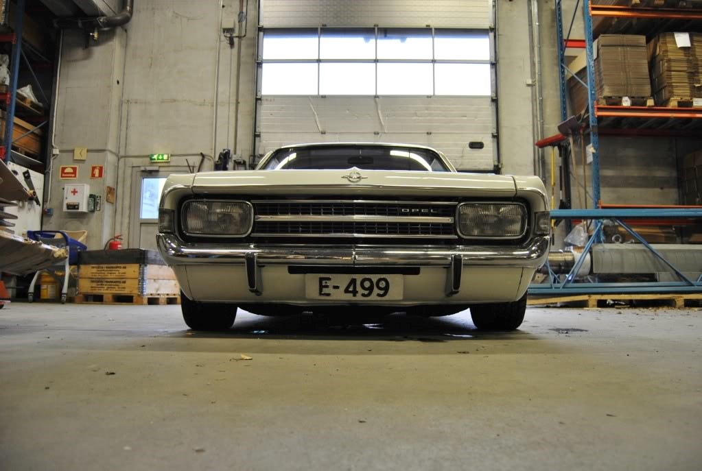

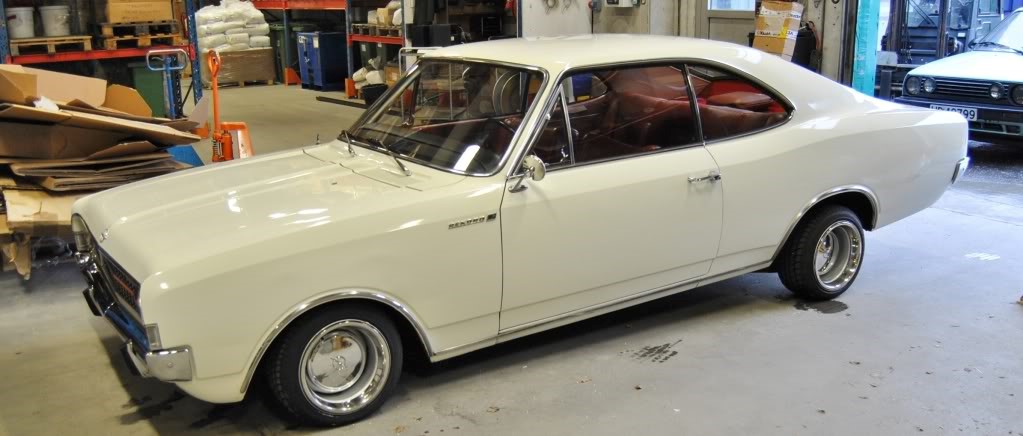

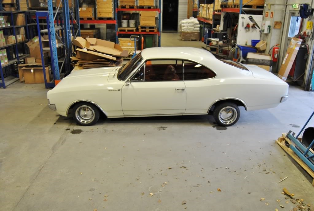

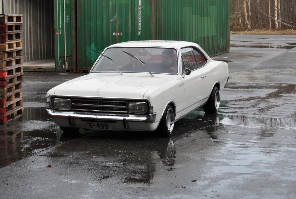

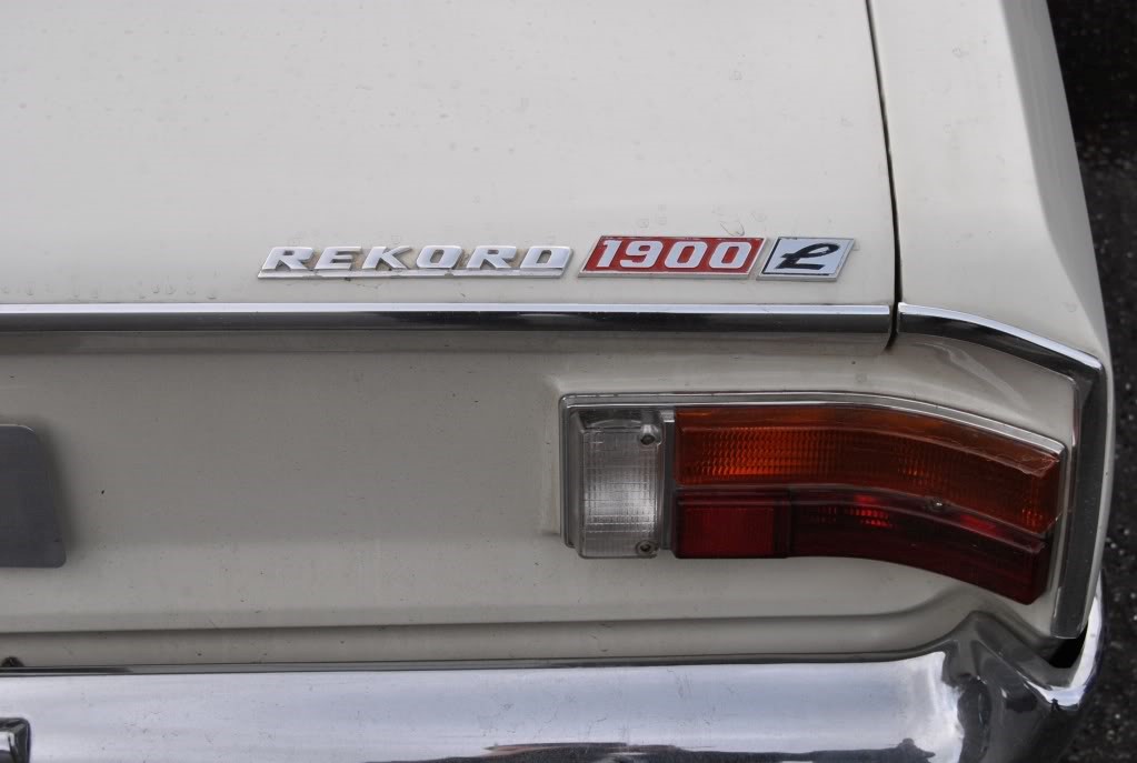

S&S51: Hvit 1967mod Opel Rekord Coupe.

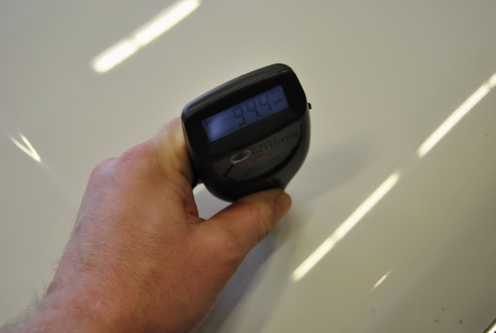

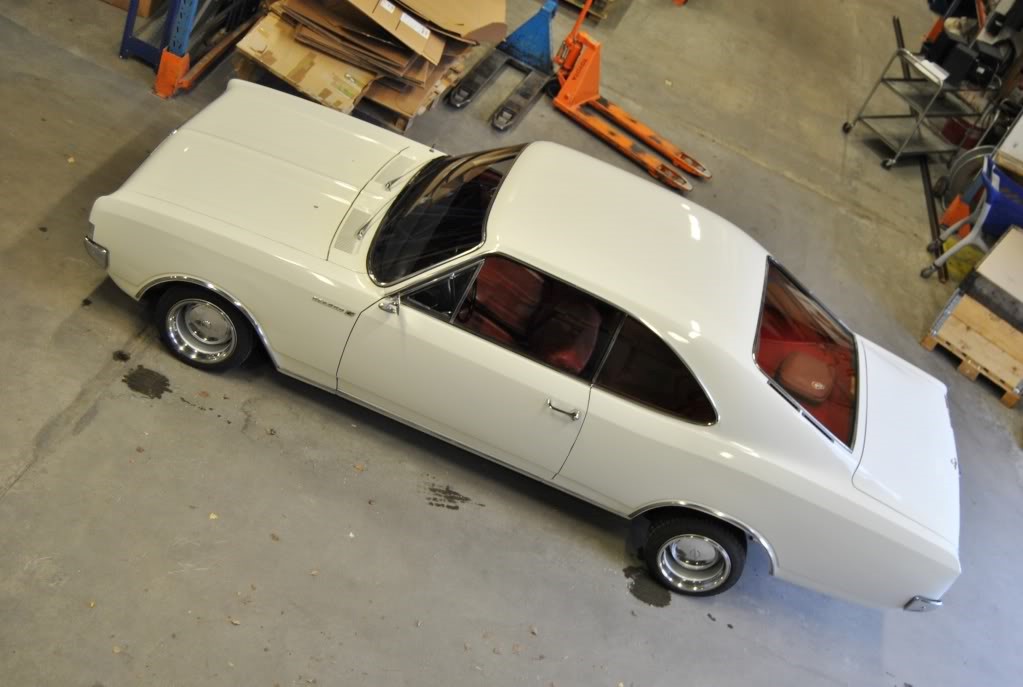

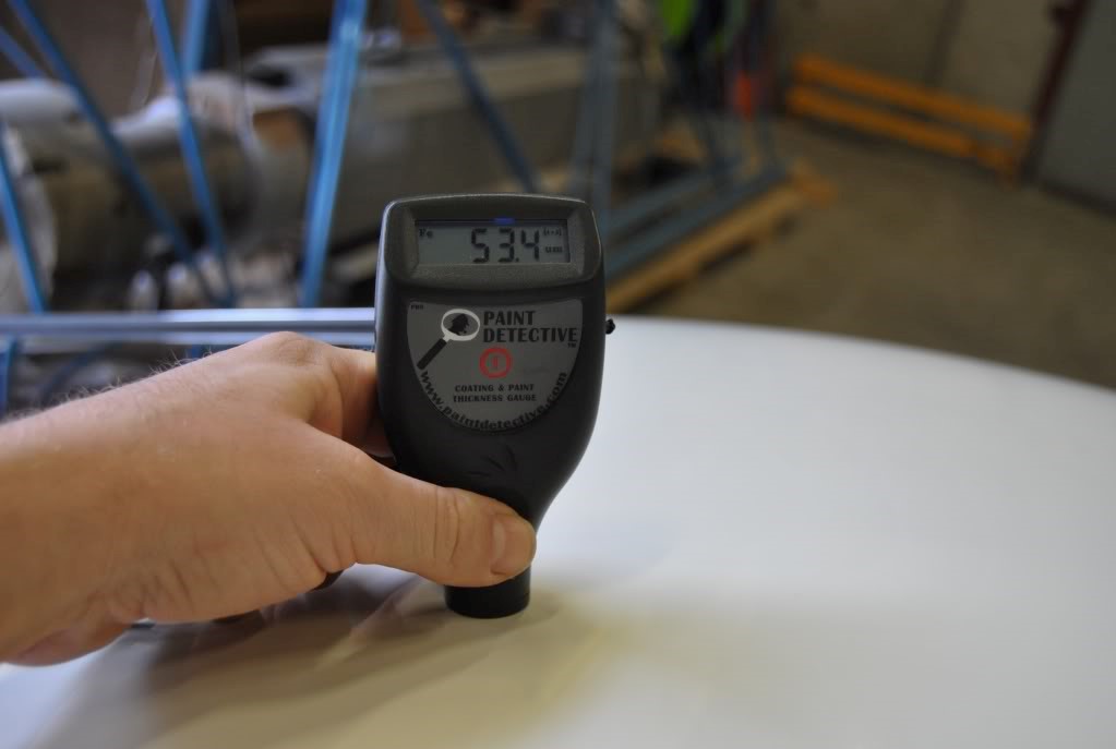

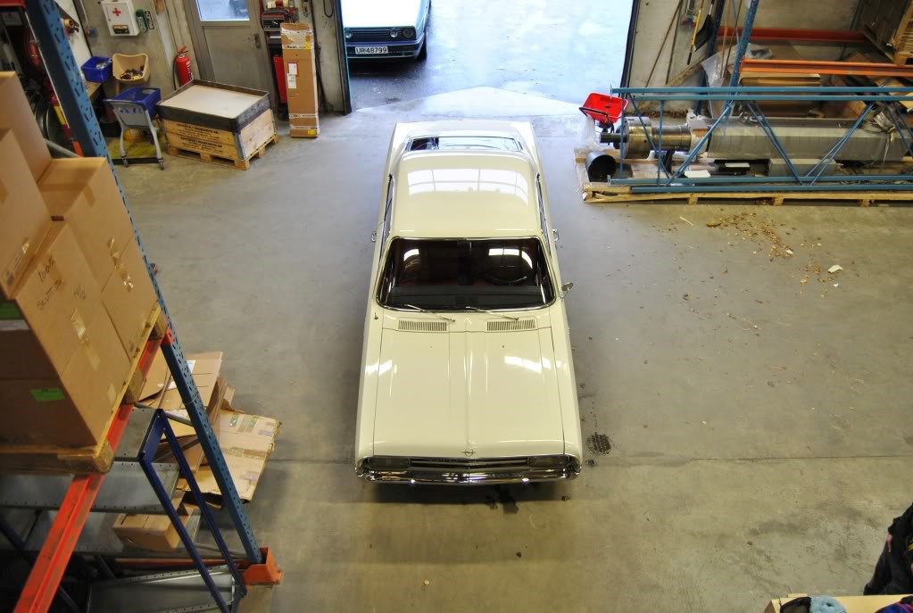

Da kom søndagen igjen.Noe som ofte betyr å kose seg med bil.Denne gangen var en lokal ungdom som kom med bil og var med selv.Lakken på denne var så tynn at grunninga syntes en plass, så jeg kunne ikke fjerne alle ripene, men glans,demping av riper og få den skikkelig fin kunne jeg tilby :)

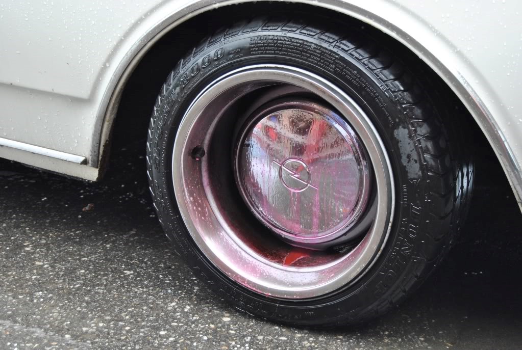

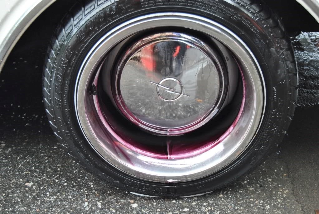

En skvett iron-x.

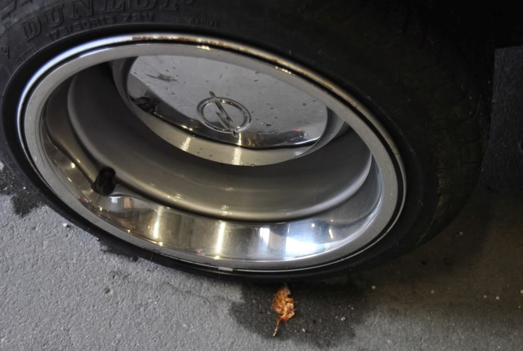

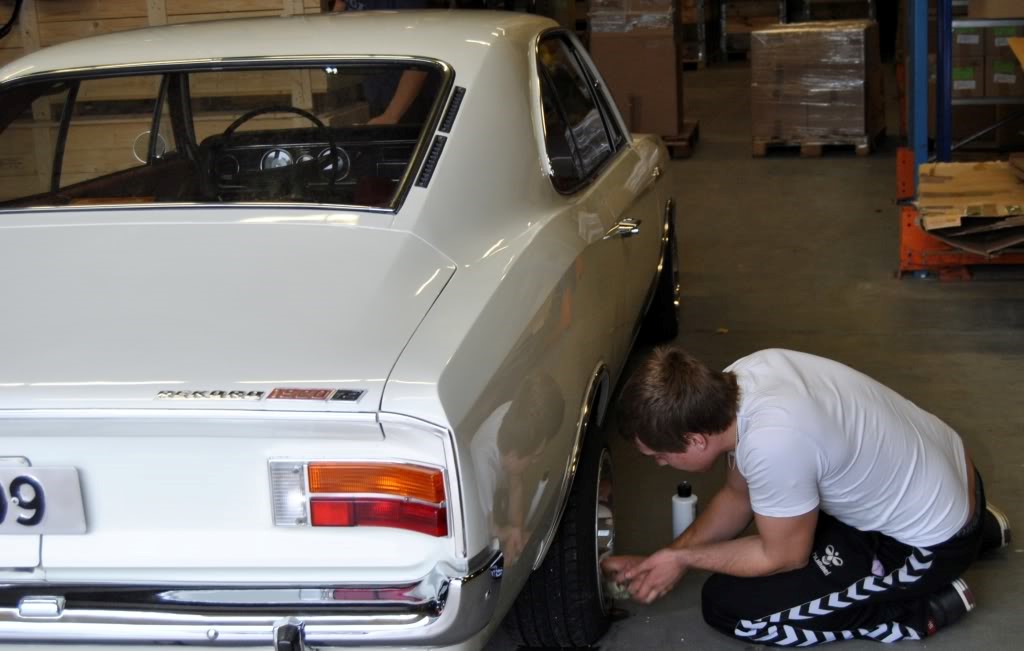

Prøver P21 først, da det var mye bremsestøv på ene hjulet, da bremsene har hengt litt.

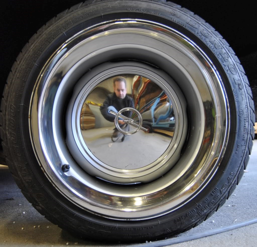

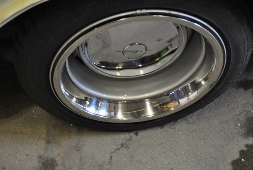

Måtte også på 2 runder med iron-x og kost på denne felgen.

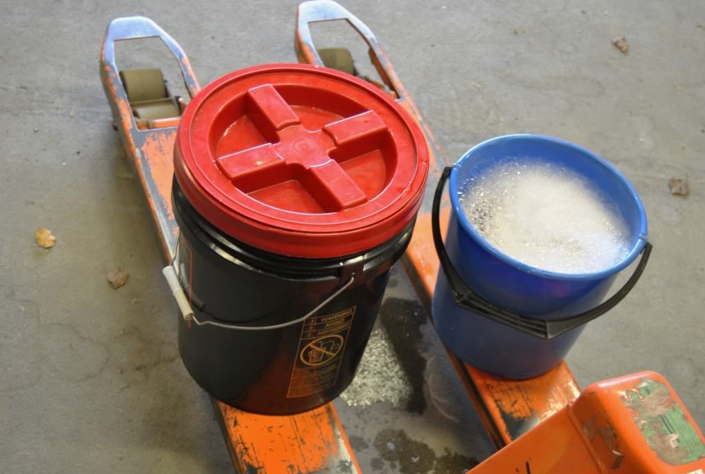

Maxi suds2 og en gammel Sv puddel ble brukt.Eneste jeg fant.
Var mest støv og rustflekker i lakken, men etter iron-x og håndvask spraya jeg på Surfex HD før jeg spylte ren bilen.
Kjører inn bilen for clay.Felgene er forresten 13" og 8" bred.Bilen skal senkes litt bake i sommer.

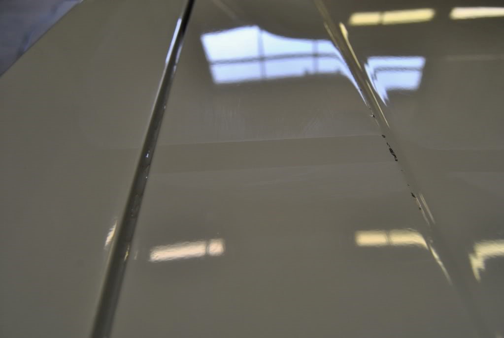

Lakken var veldig tynn mange plasser.Akkurat her var det noen som har maskinpolert før meg som har gått igjennom.

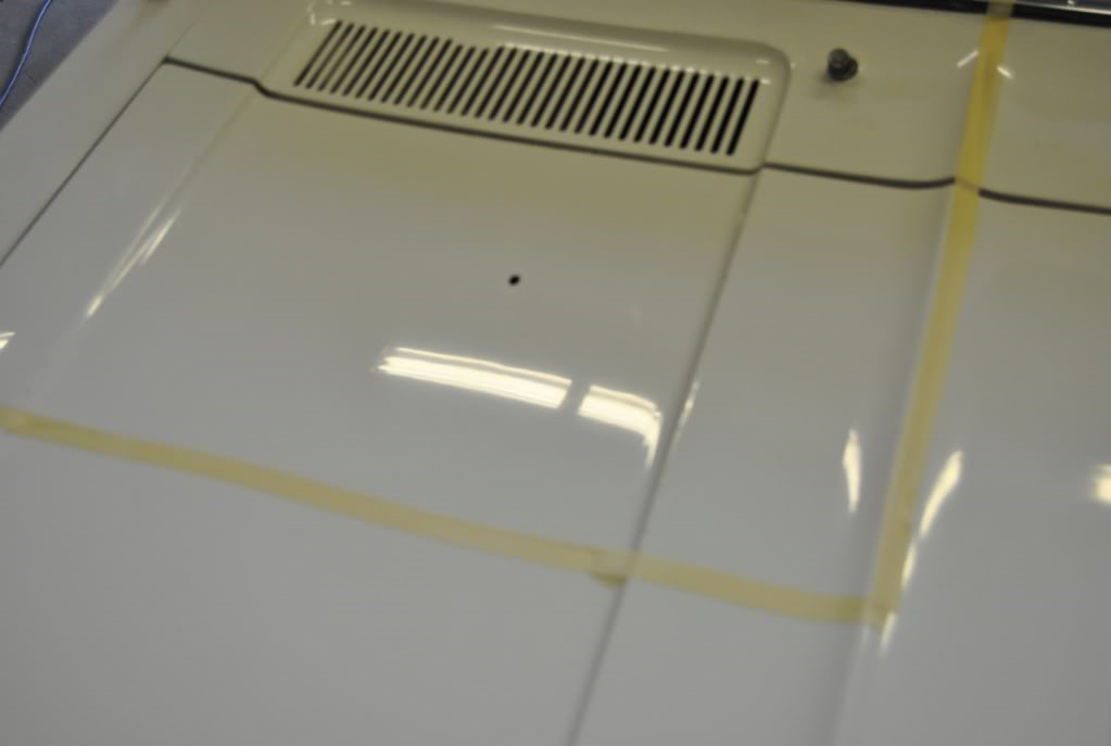

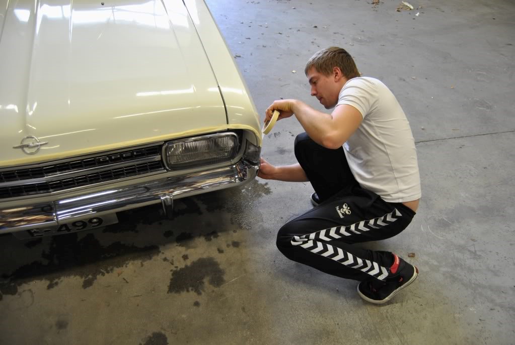

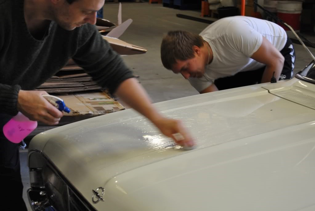

Maskerer litt med meguiars tape.

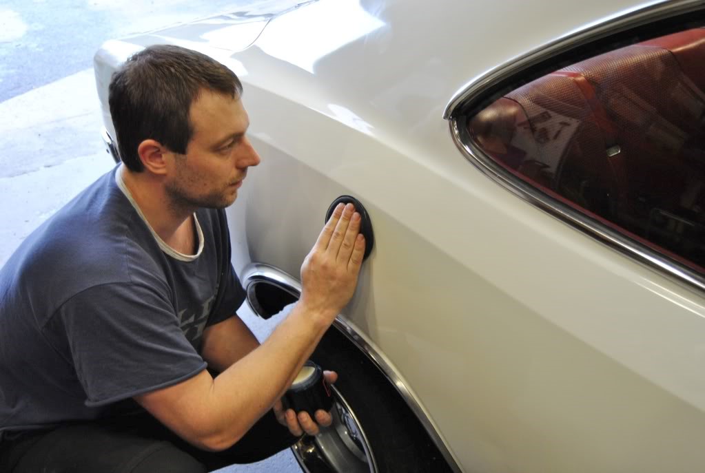

Tenkte denne kombinasjonen ville duge om jeg jobba sakte og fint :)

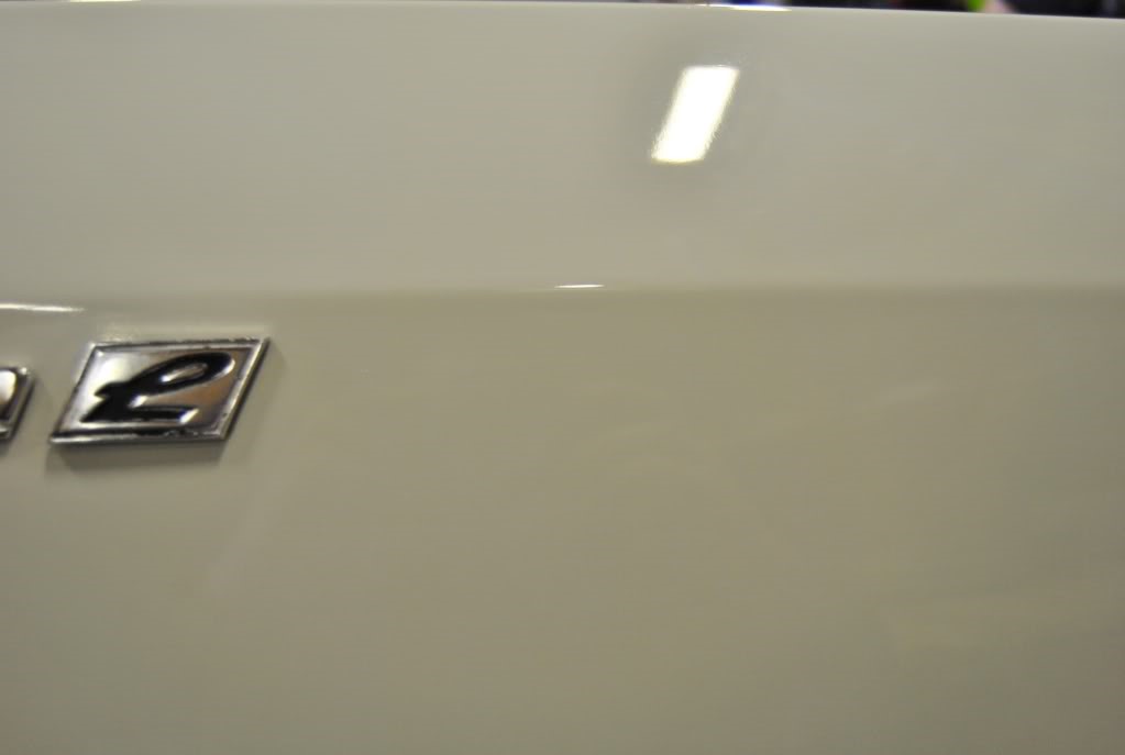

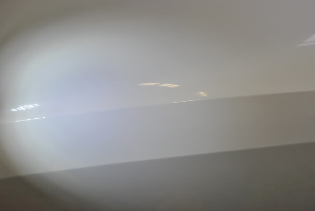

Fikk ikke frem forskjellen noe særlig her, men det ble ikke så ille.
Finner ikke noe holos jeg ihvertfall.

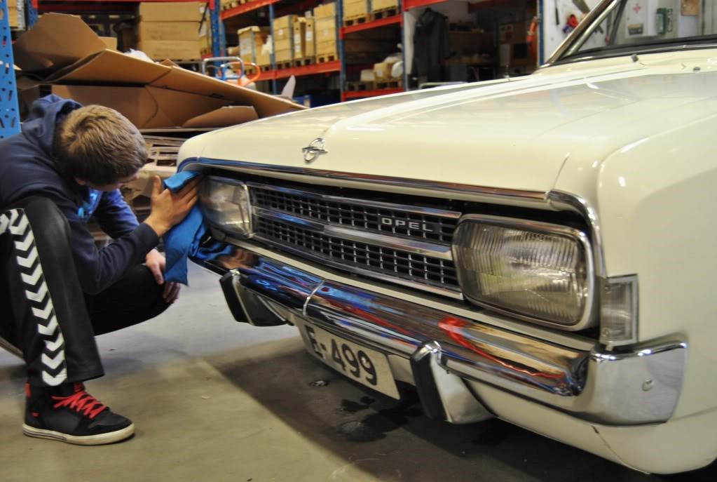

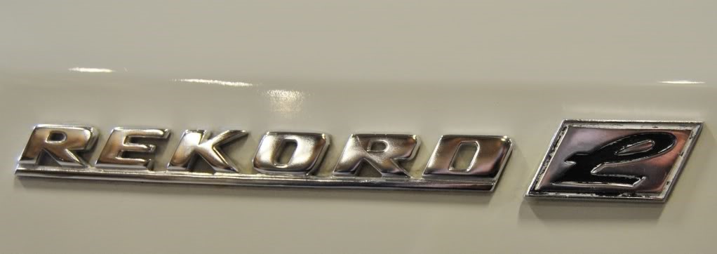

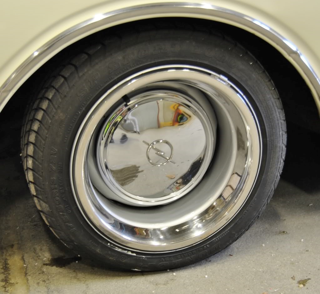

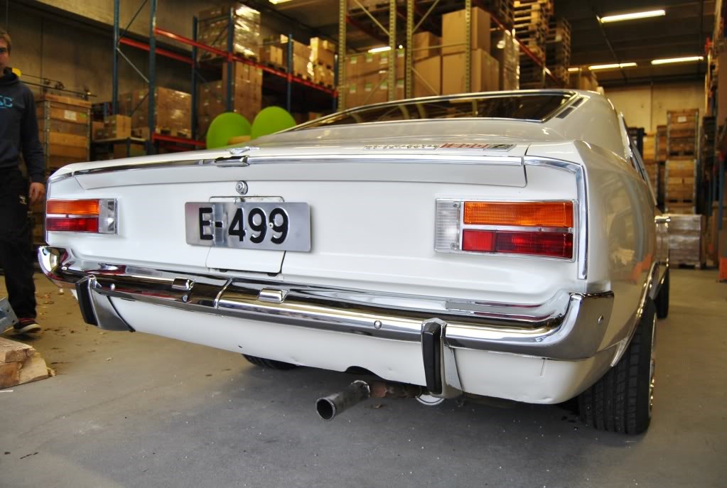

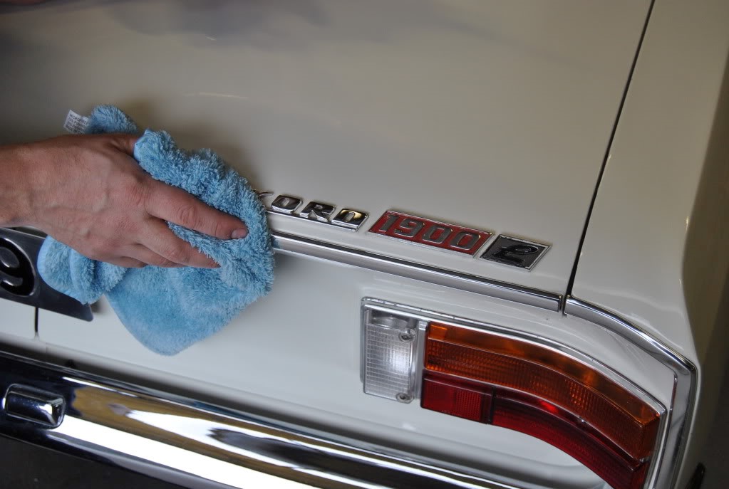

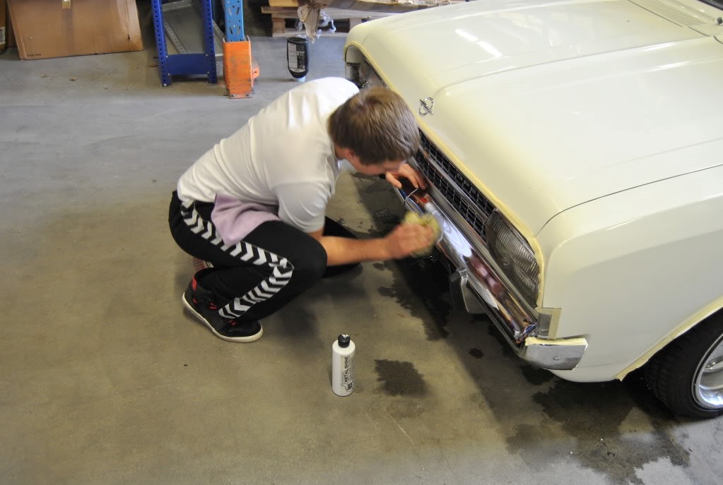

CG Metal shine på all krom.Også på felger.Eieren brukte en god del timer på dette, og det hjalp godt på sluttresultatet.

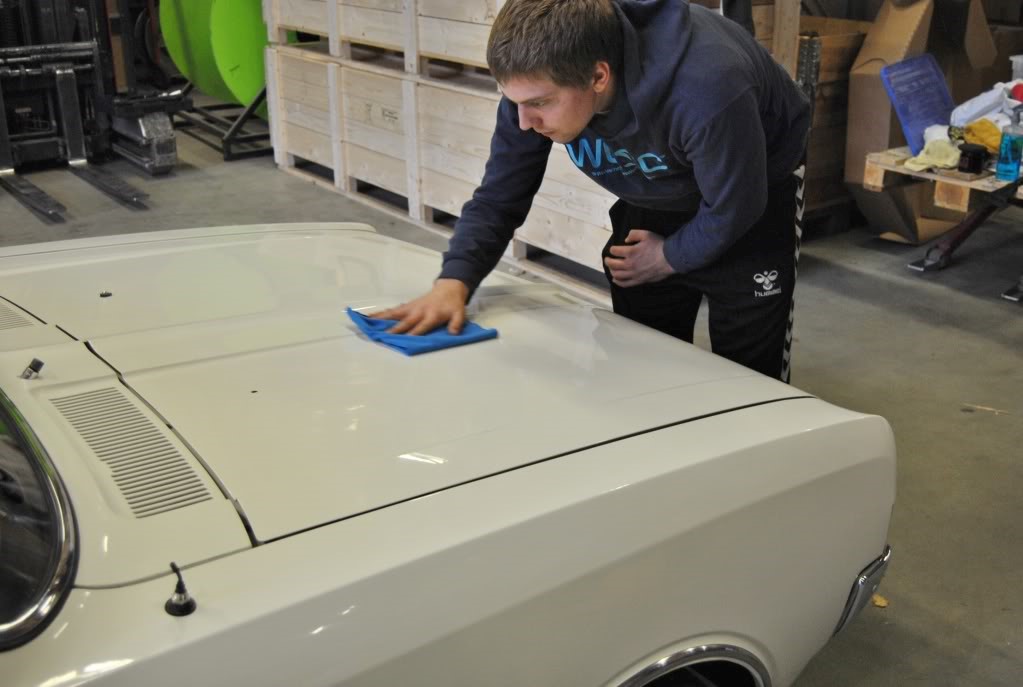

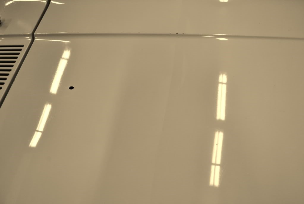

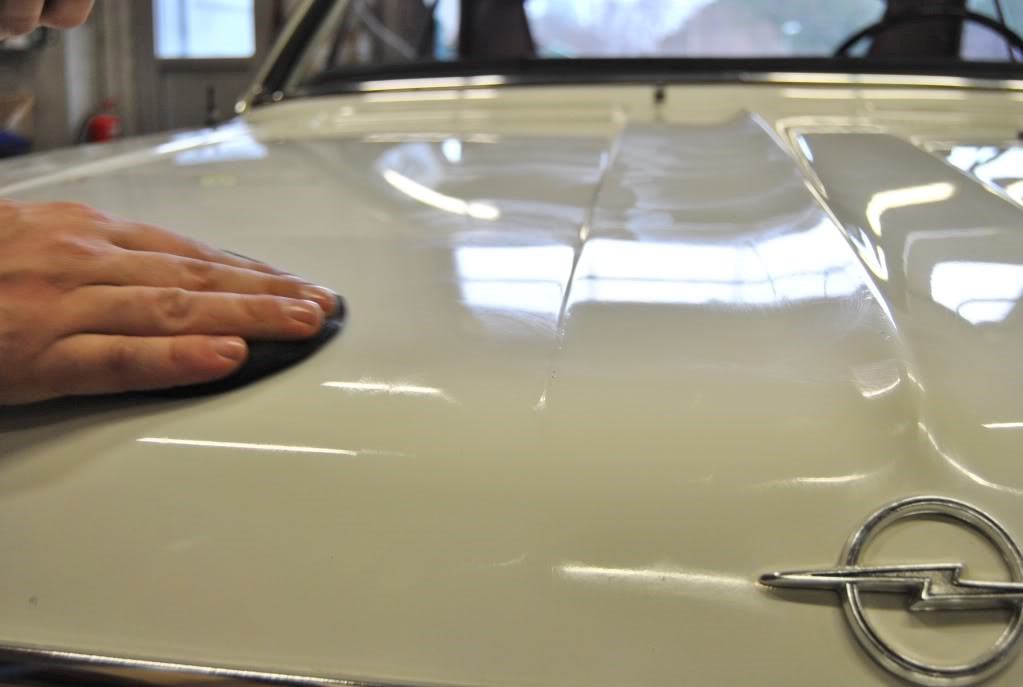

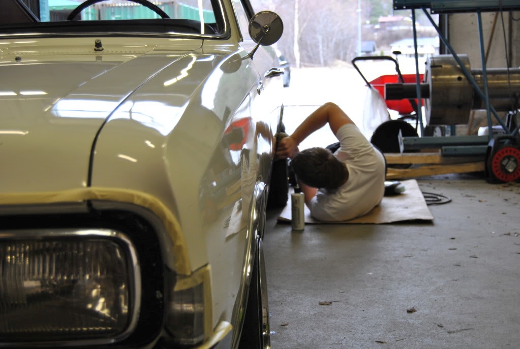

Fikk ikke av produkt etter maskinpolering jeg, så måtte ta vipedown etter hvert panel.

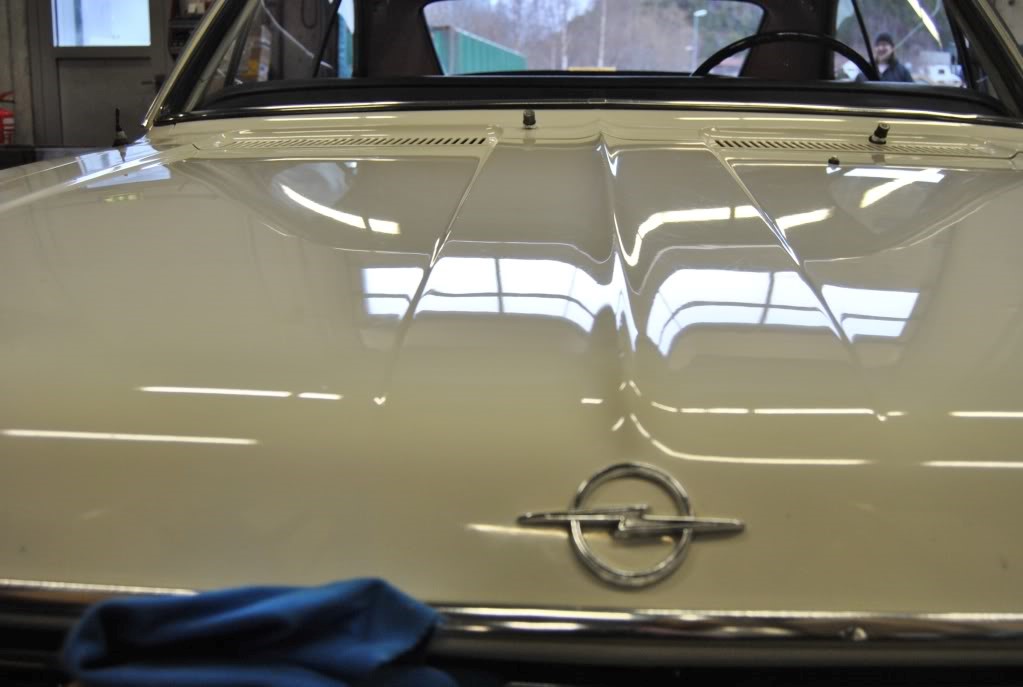

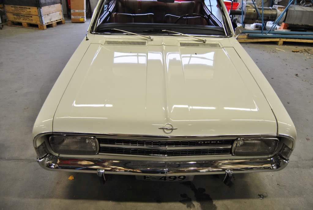

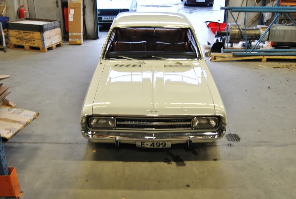

Før.
Etter.

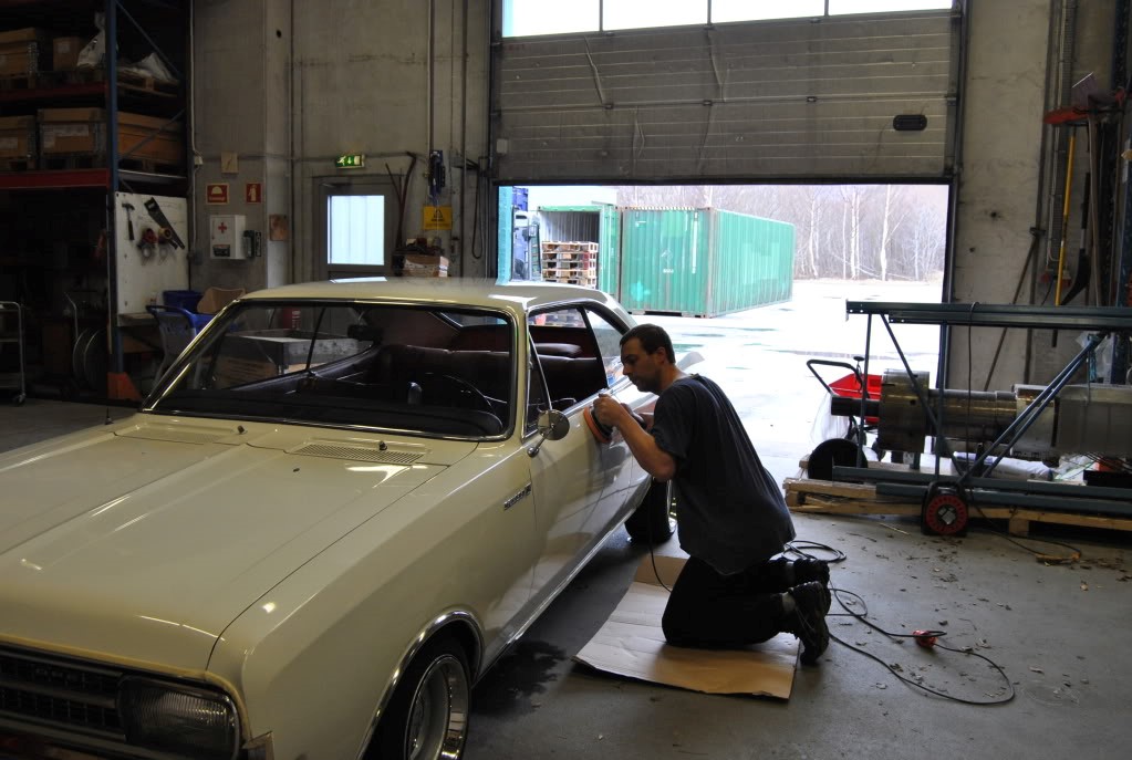

Har igjen høyre sida på bildet.Rustfarga der måtte slipes vekk rett og slett, men ikke noen ulumskheter i det, så dro ikke med meg noe i paden.Kjørte trin\ 4 med medium press på hele bilen.Kom til på de fleste plasser med litt rare vinkler på paden :)

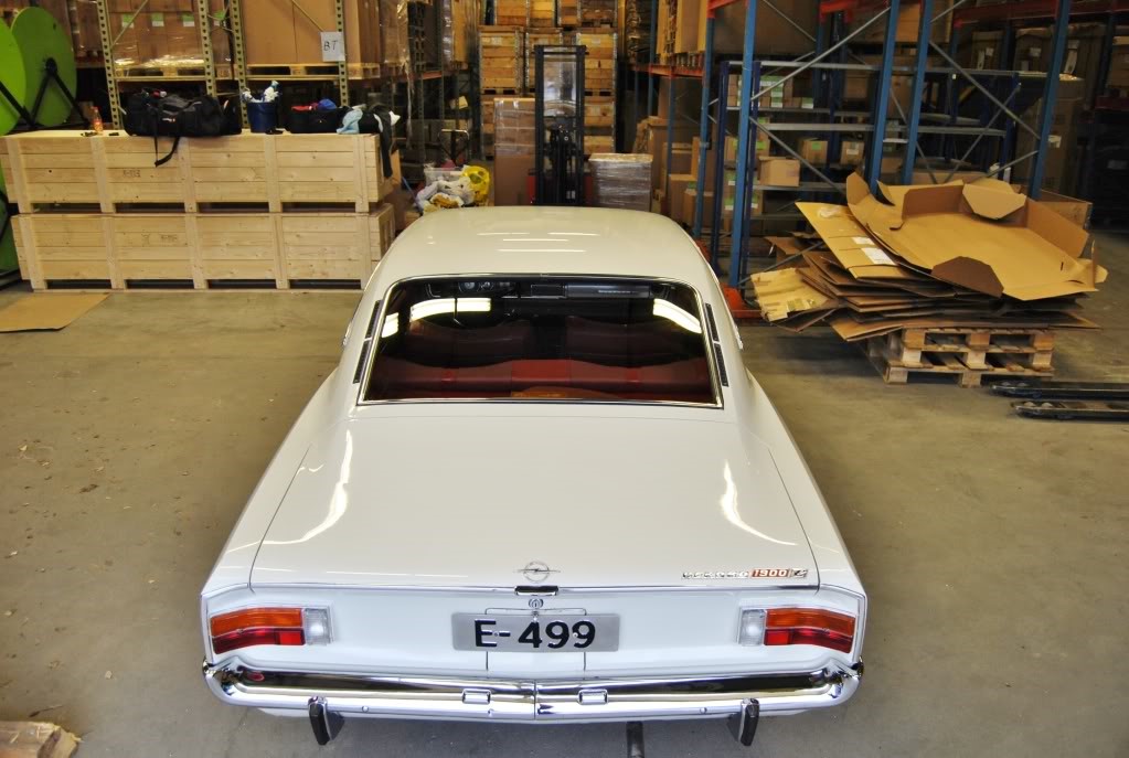

brukte selvutløser på dette bildet, da eier var å kjøpte pizza.

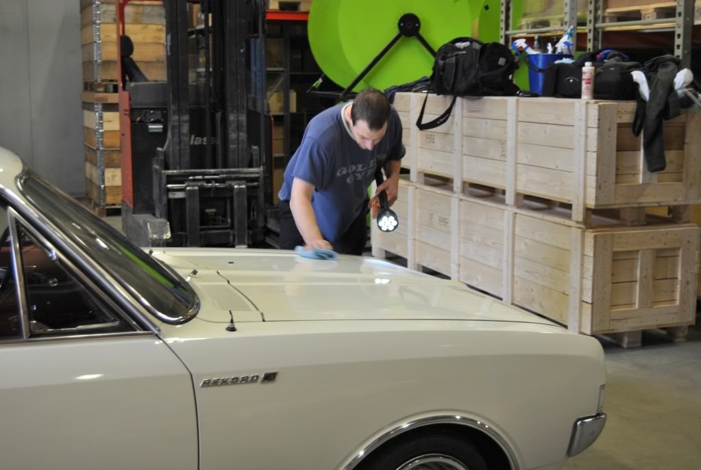

Også henta han en flott led lykt på jobben, for jeg finner ikke igjen min.Måtte ha ledlykt på denne for å få tørka av polishrester..

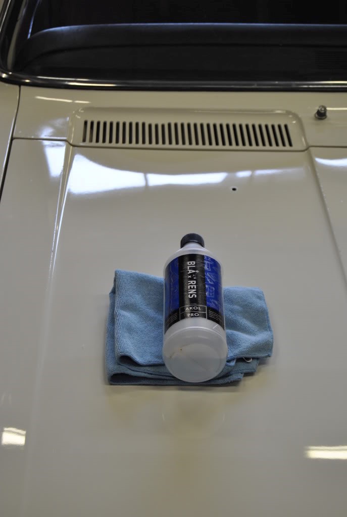

Ganske dopa på blårens og batterivann her..

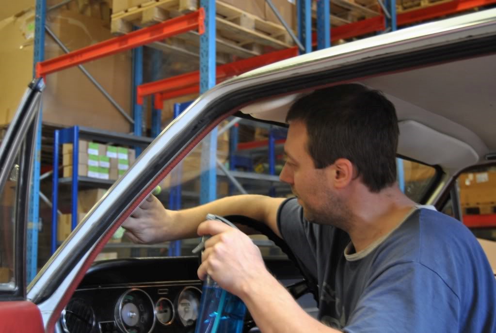

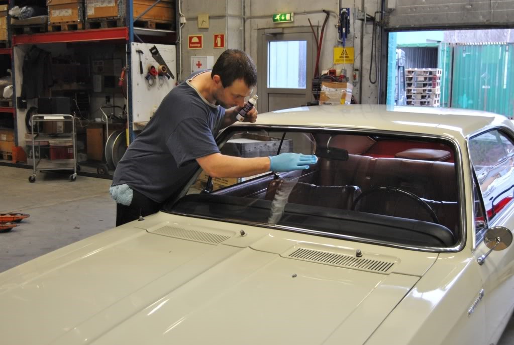

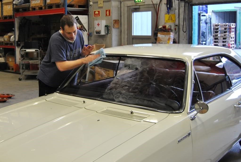

CG streak free glassrens.

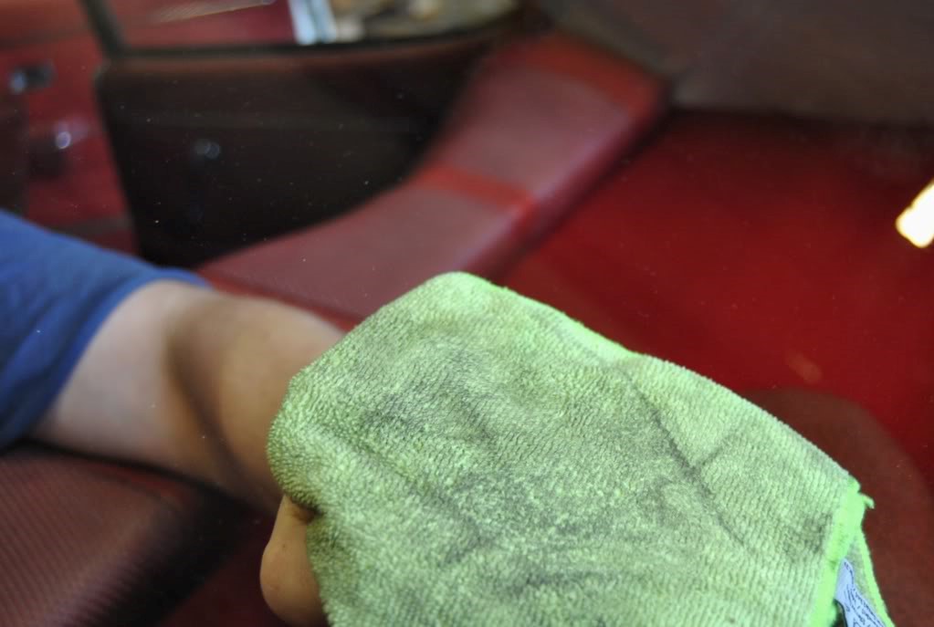

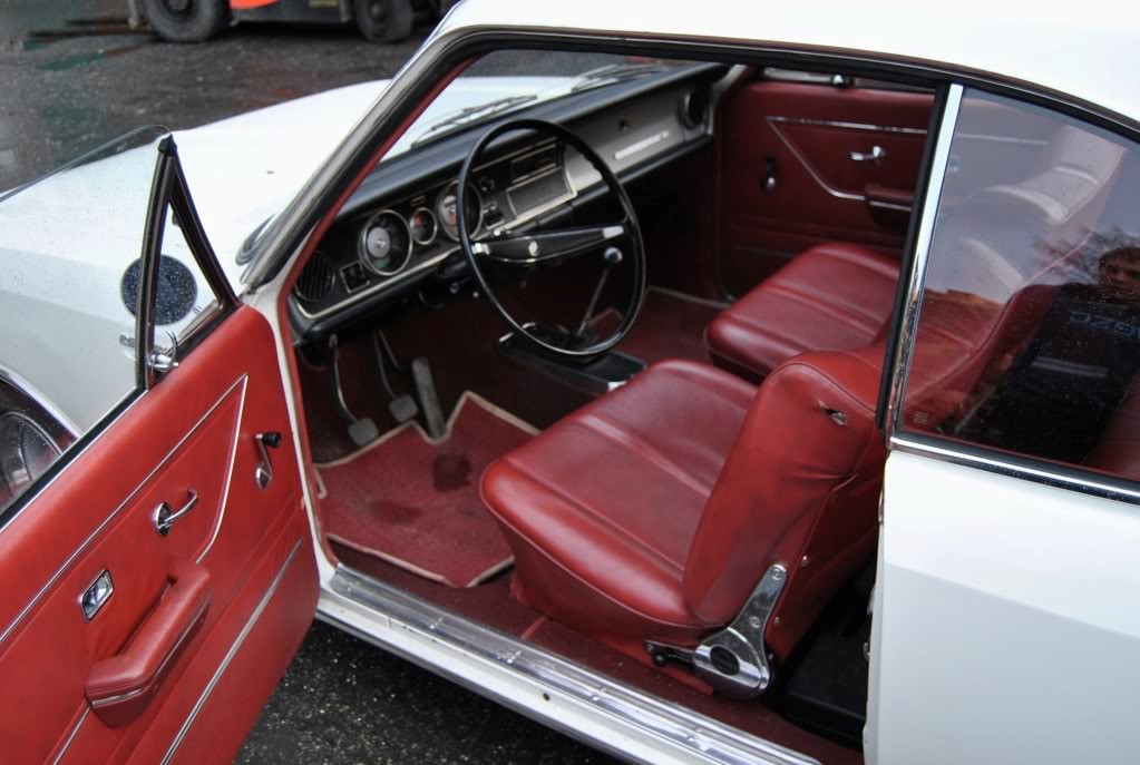

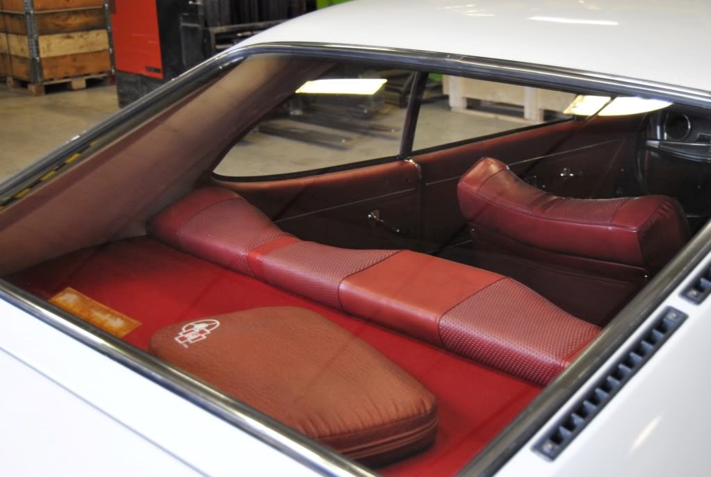

Etter halve bakvinduet innvendig.Kjempegode seter i denne bilen forresten.

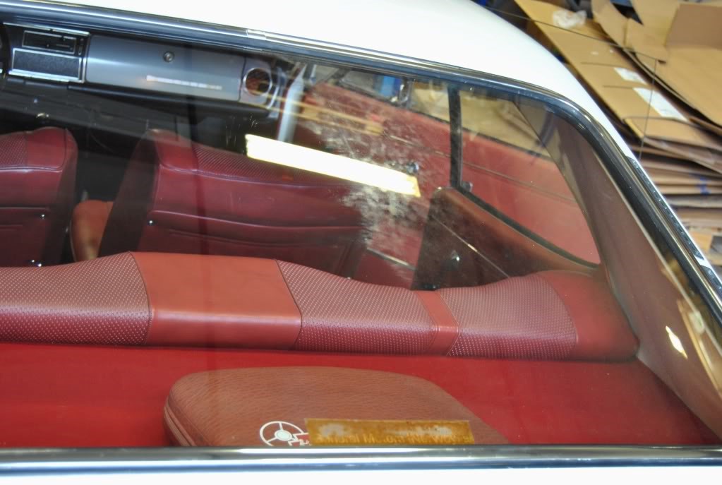

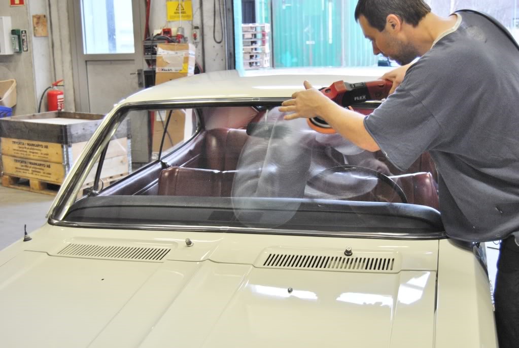

Bare halve igjen.Måtte bruke DA maskin utvendig på vinduet.
Sånn ja :) Blankt!

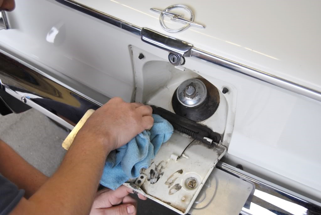

Veldig skittent her.Skulle tenkt over at bensinlokket var der under når jeg vaska bilen..Men vaska litt fordi.

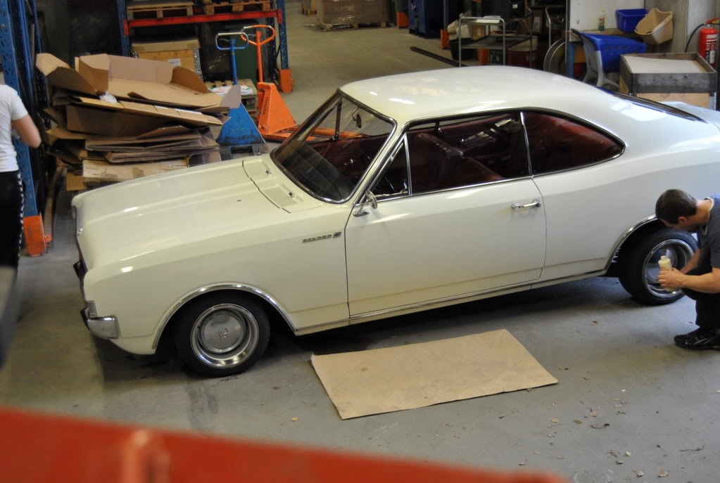

Collinite 845 på felger igjen.Liker kjempegodt å jobbe med denne.

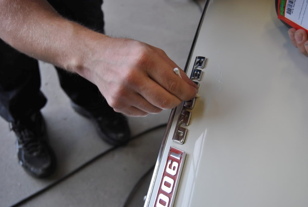

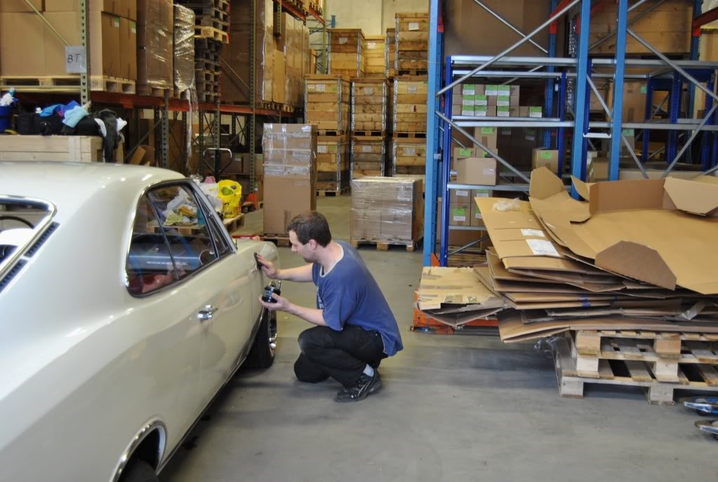

Ville ikke demontere, så gnura godt med first price q-tips og wurth p10 tror jeg det var.
En kammerat som var innom ett par timer var snill å hjalp til litt.Tok også en del bilder.
Har vært brukt autosol på krommen her før.Det blir nok ikke gjort flere ganger.

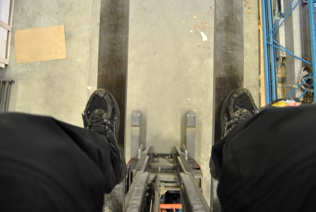

Rett før dette bildet sier jeg faktisk:bend over.Og eieren ble med ett veldig skeptisk :)

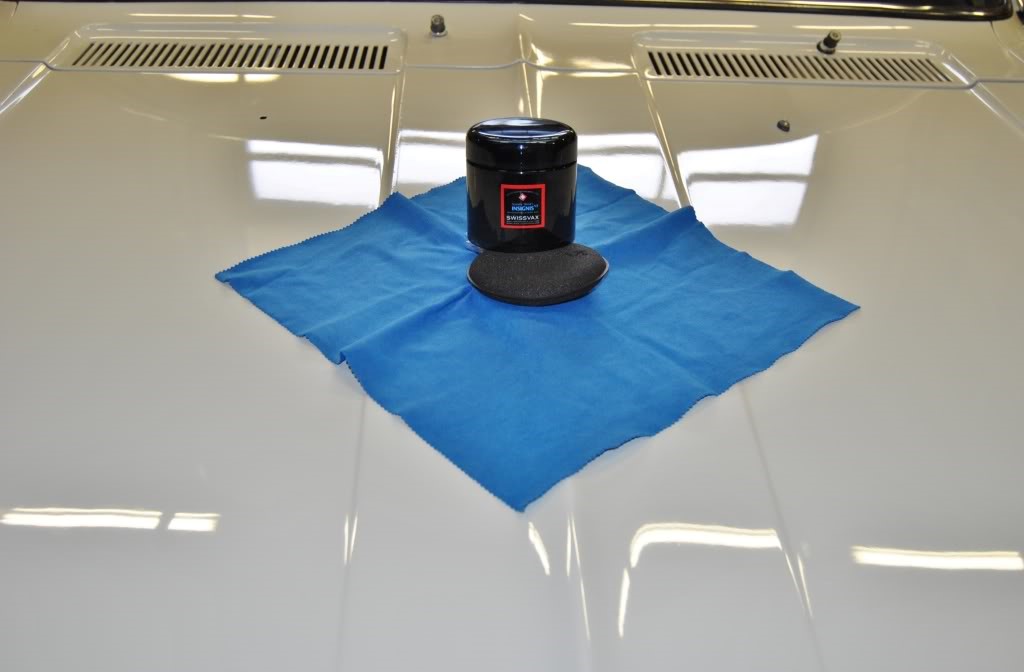

Nanolex Urban.Har premium, men får jo aldri brukt opp det jeg har fra før..
Så klasker jeg på lag med SV InsignisV2.God å jobbe med den!

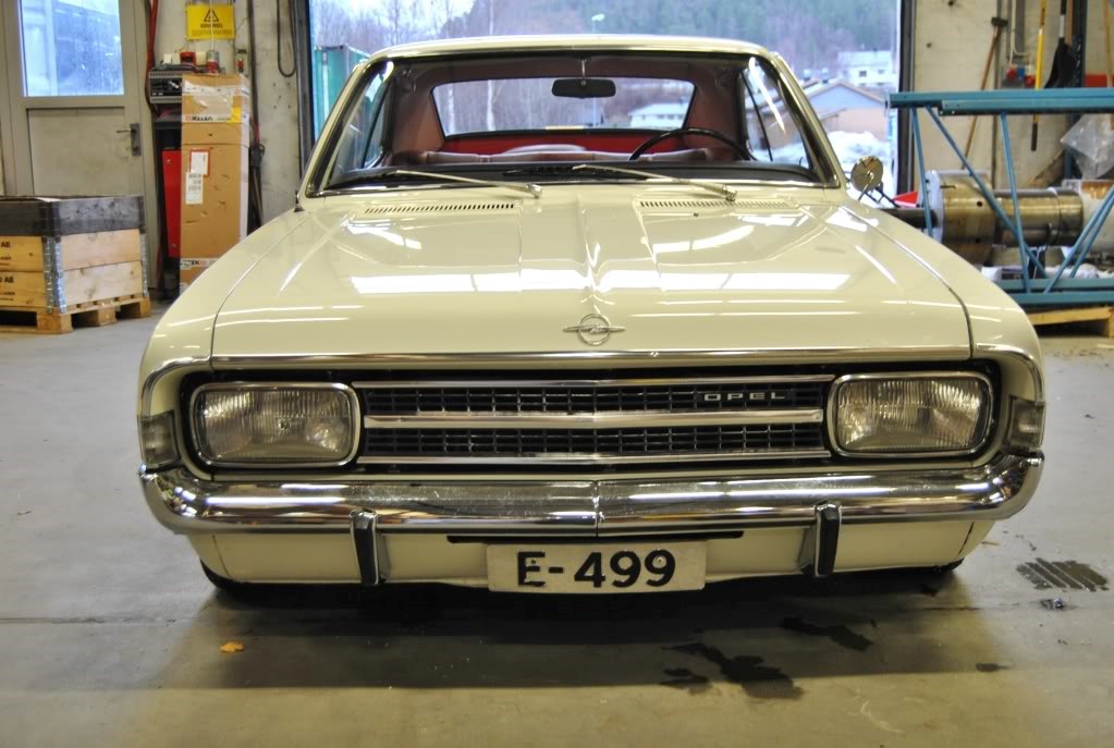

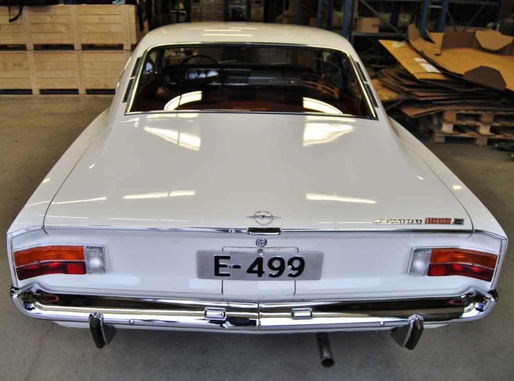

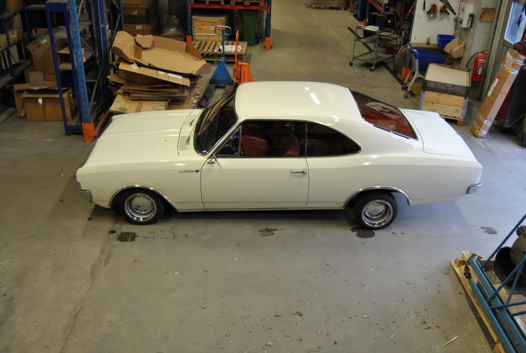

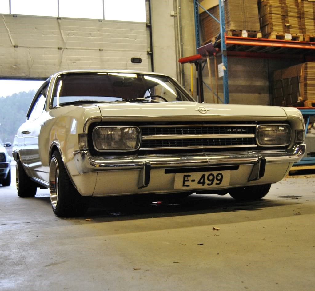

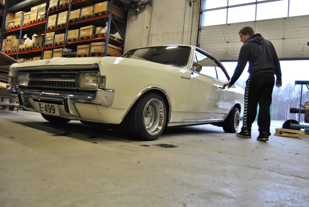

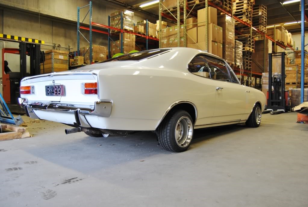

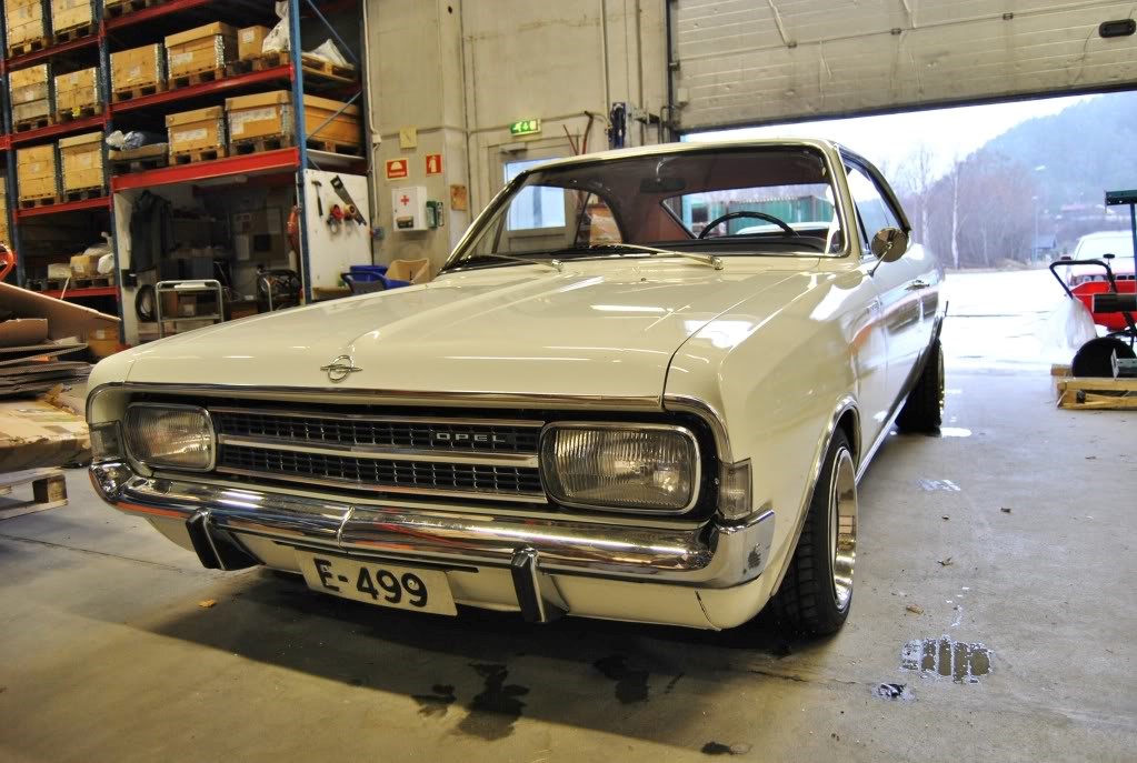

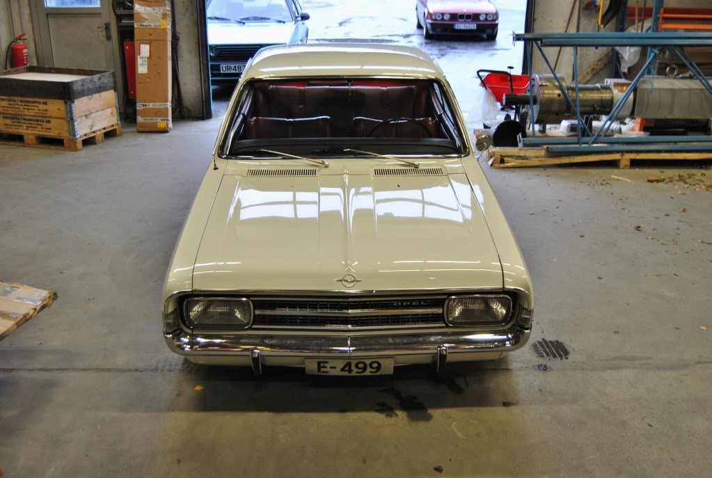

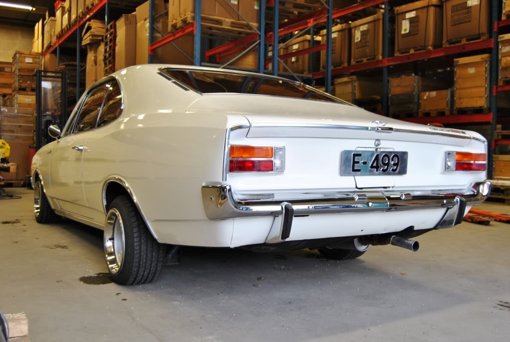

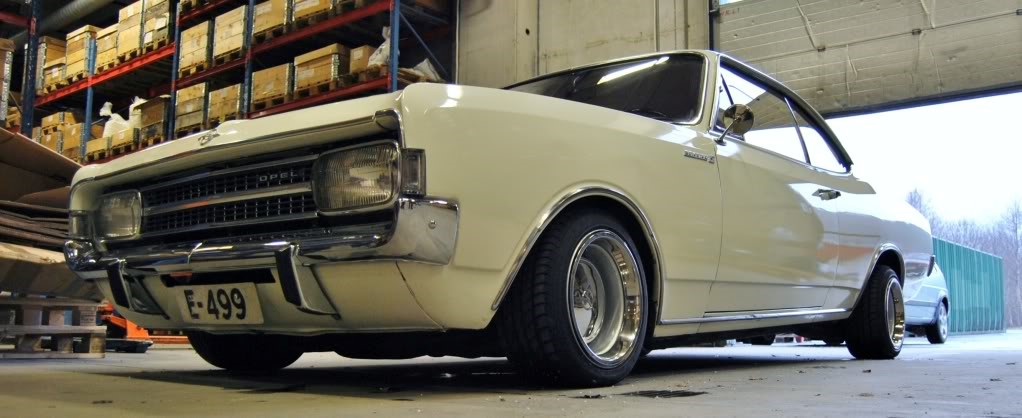

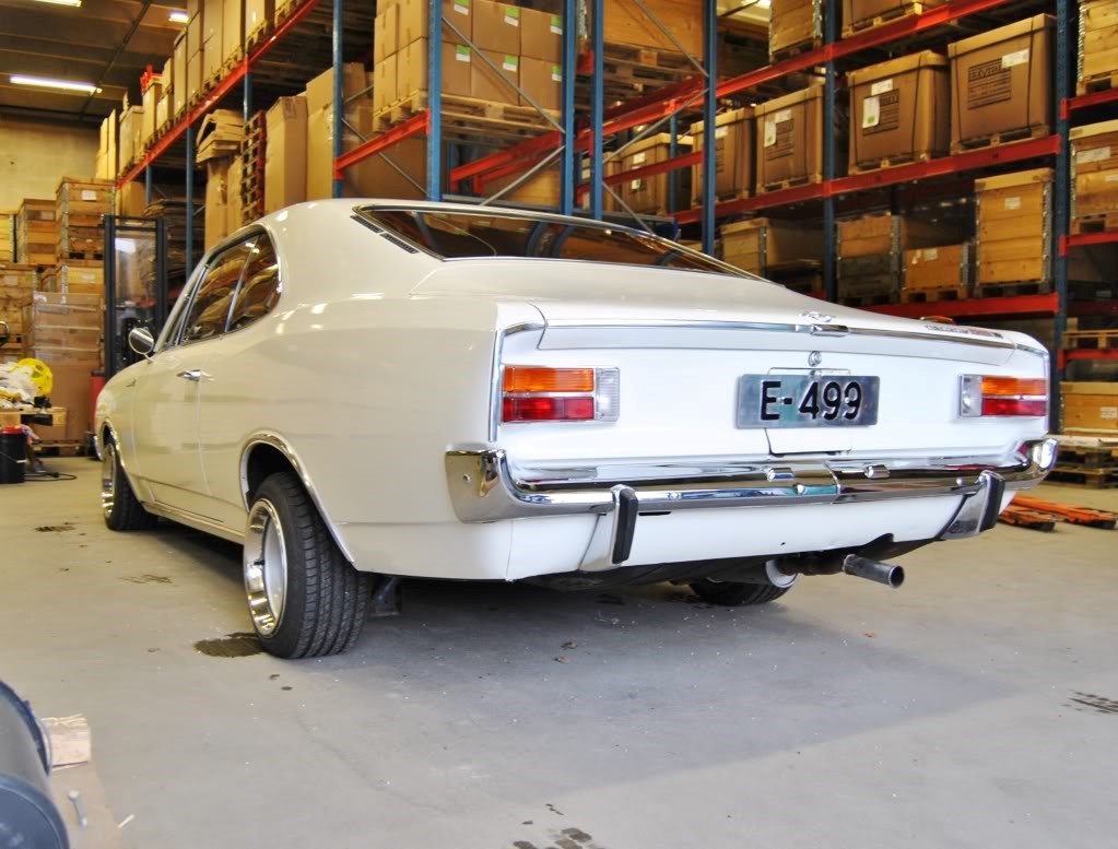

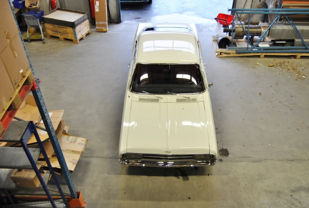

Sånn, da var alt gjort.Glemte SV Pneu på dekk, men sånt kan skje.Var ihvertfall en morsom bil å jobbe med dette, og eieren læret om skånsom vask og hvor bra ting blir om en tar seg litt tid.Håper dere liker bilen og noen av bildene :) Takk for titten!

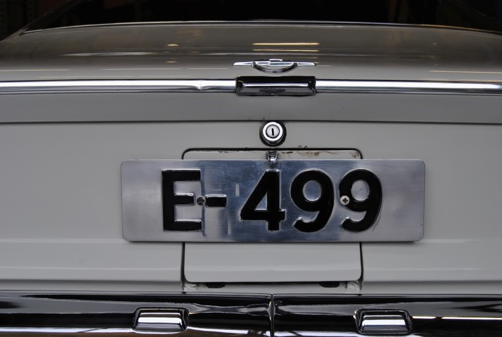

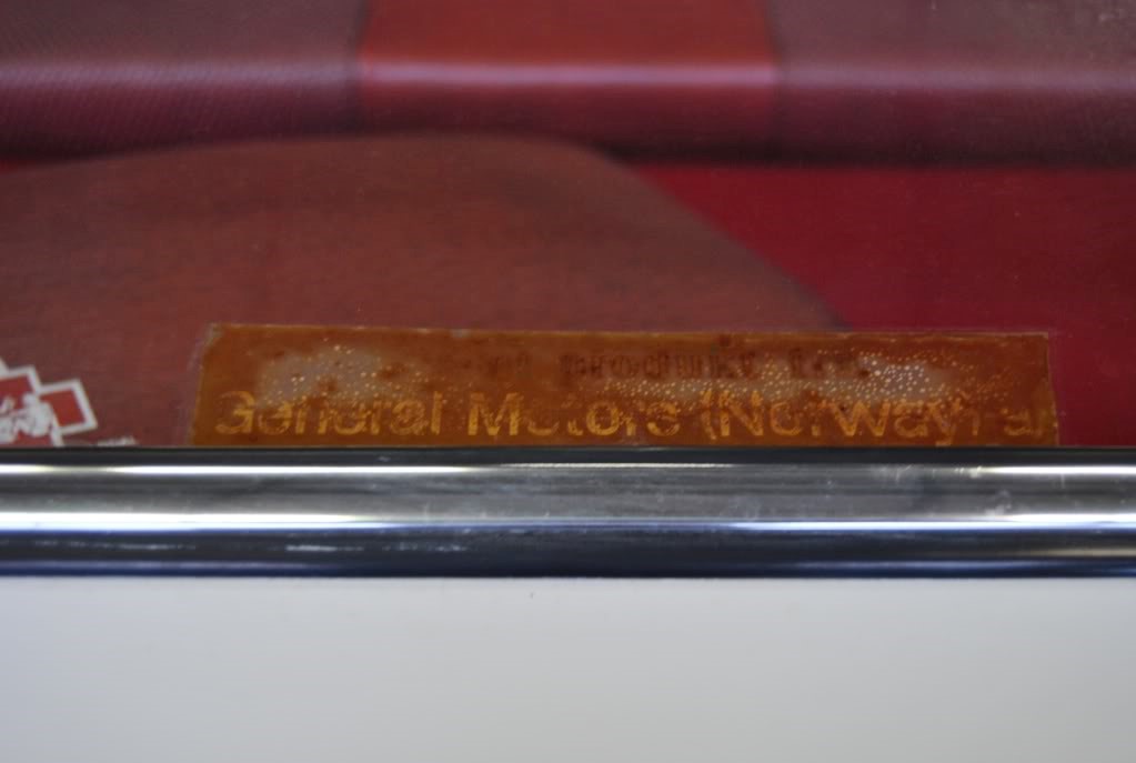

Fikk ikke endestussen ren med noe som helst.Men den skal byttes ut.

Må si jeg fikk litt høydeskrekk på et par av de bildene der....
+cred
Var ikke så høyt ;) Takk.
