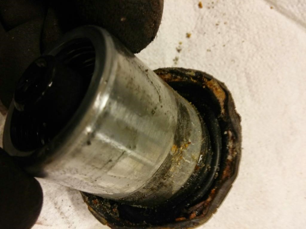

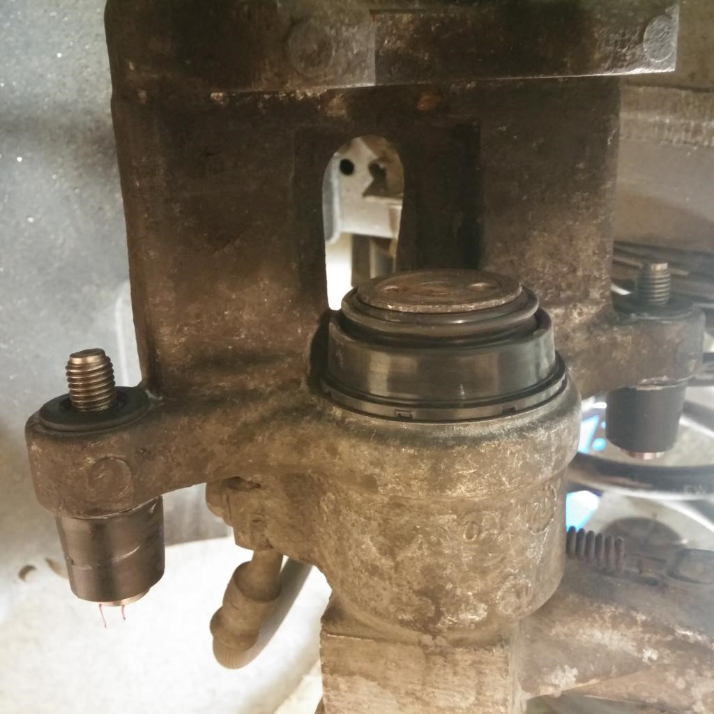

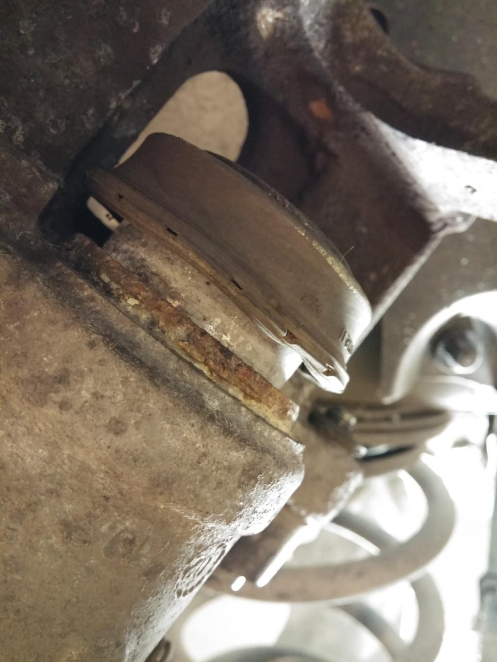

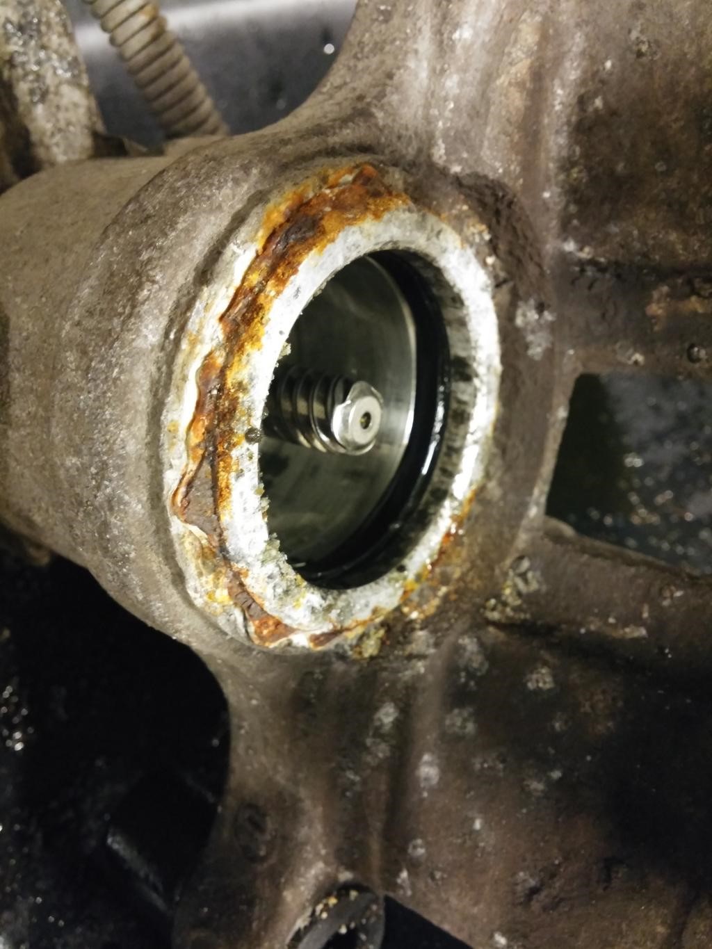

Oppussing av bremsecalippere.

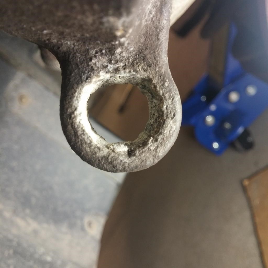

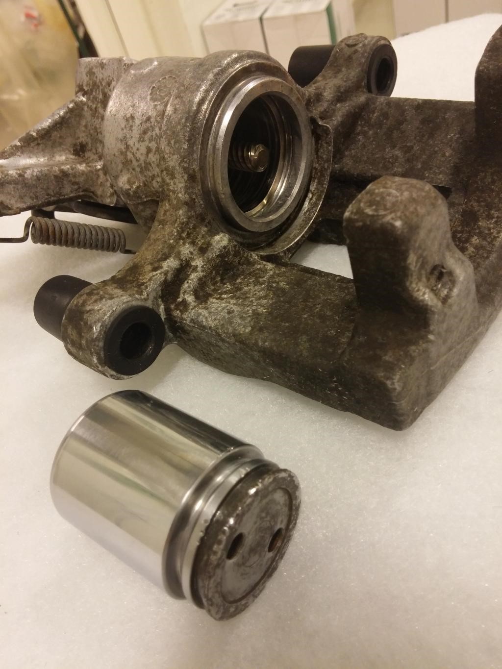

Fant ut at spessielt høyre calipper sannsynligvis hang. Bremsene der var gode og varme enda de foran var kalde.
Tok en titt før jeg skulle til PKK.
Neppe bra. Denne stod sånn da jeg tok av.
Ut med gummigjennomføringene til glidepinnene.
Ikke rart de ikke glir.
Her var det snakk om irring antar jeg, er vel alu dissa her, pluss litt salt og go'saker så ble det et steinhardt belegg som jeg skrapte ut hovedsakelig med kniv. Ble betraktelig bedre.

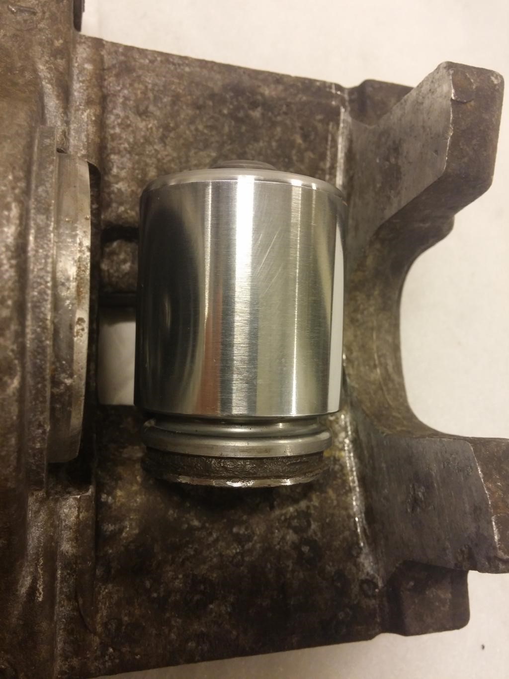

I denne omgang håpet jeg optimistisk nok at å pusse litt på stemplet mens det var på skulle holde.
Gjorde det, og satt på ny gummi.
Fant fort ut at jeg må nok gå litt grundigere til verks og satt i gang.

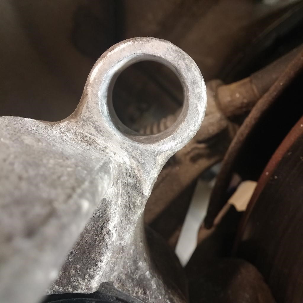

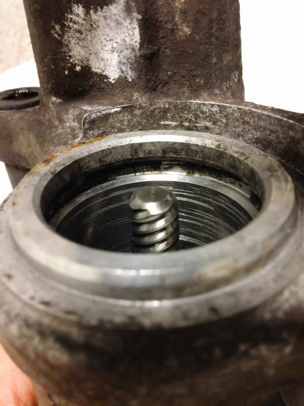

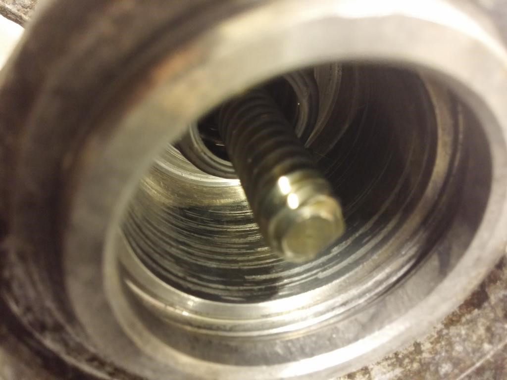

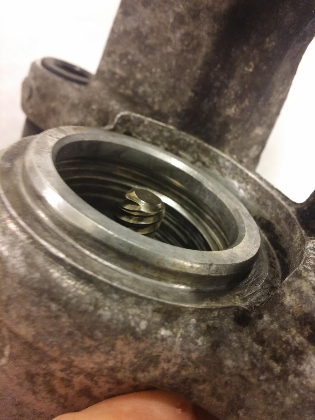

Fikk stempelet greit ut. Så egentlig ikke gæli ut. Ikke noe gravrust noe sted eller hakk eller riper.
Lå litt avleiringer bak pakningen, og jeg antar at dette var hovedårsaken til at det gikk litt trått.
Fikk pussa vekk dette.
Er noen kraftige riper inni der, ikke peiling på hvor de kommer fra, så ikke antydning til noe som skulle forårsake dette på stempelet. Kan jo hende de er skiftet en gang tidligere?
Dette var vel så rent som det ble. Satt på ny gummipakning inni der også selvsagt.
De flotte merkene etter rørleggertang er ikke meg nei...

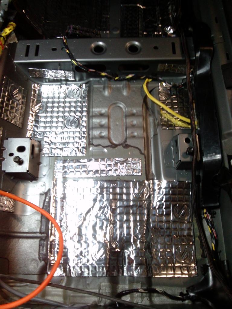

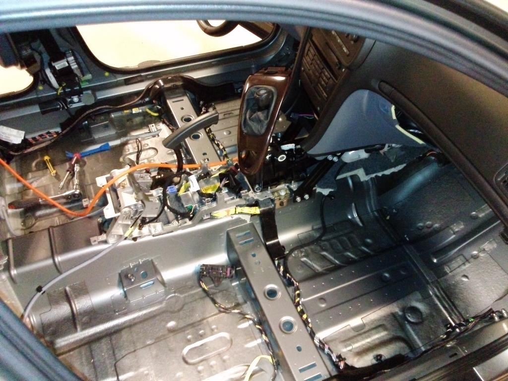

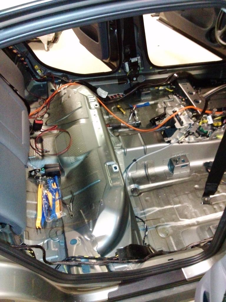

Her er utgangspunktet iallefall.

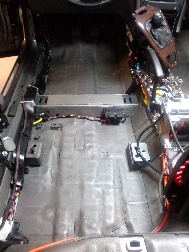

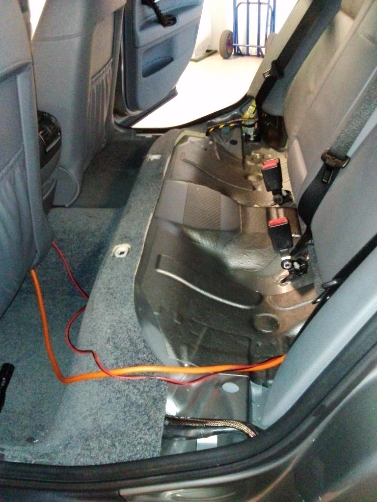

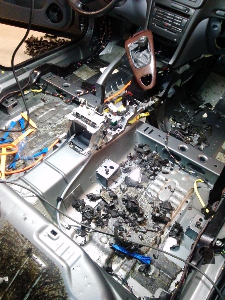

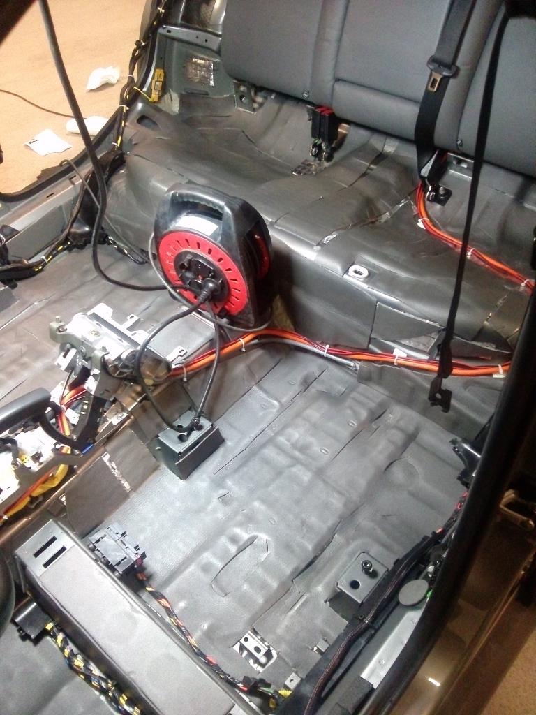

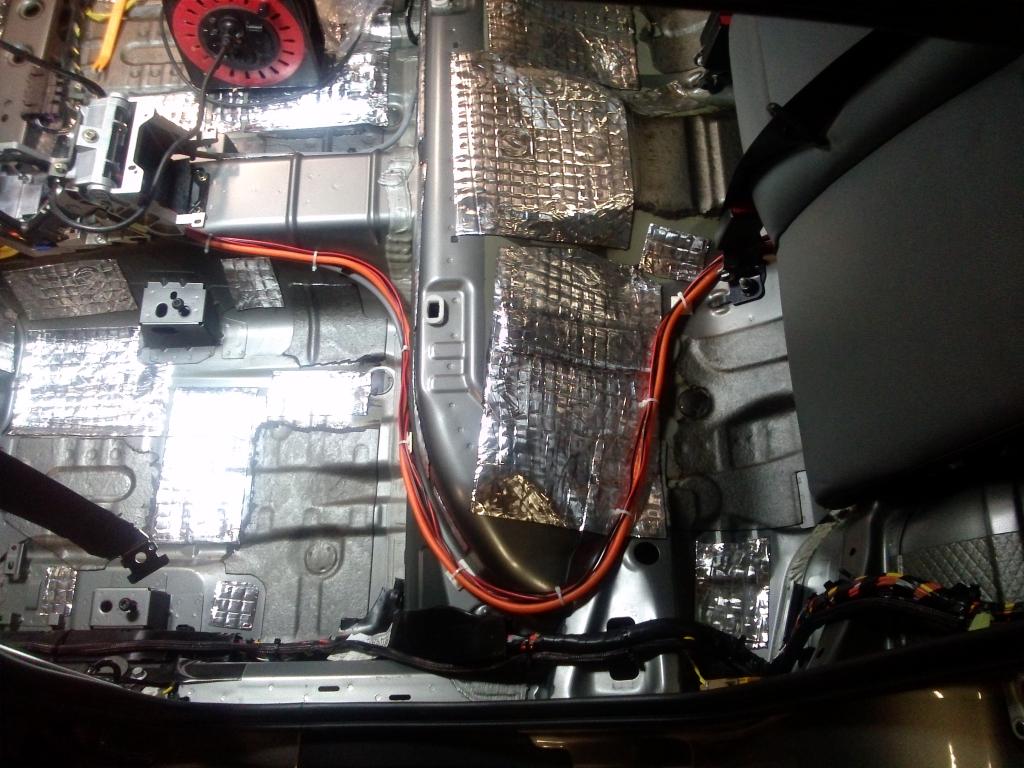

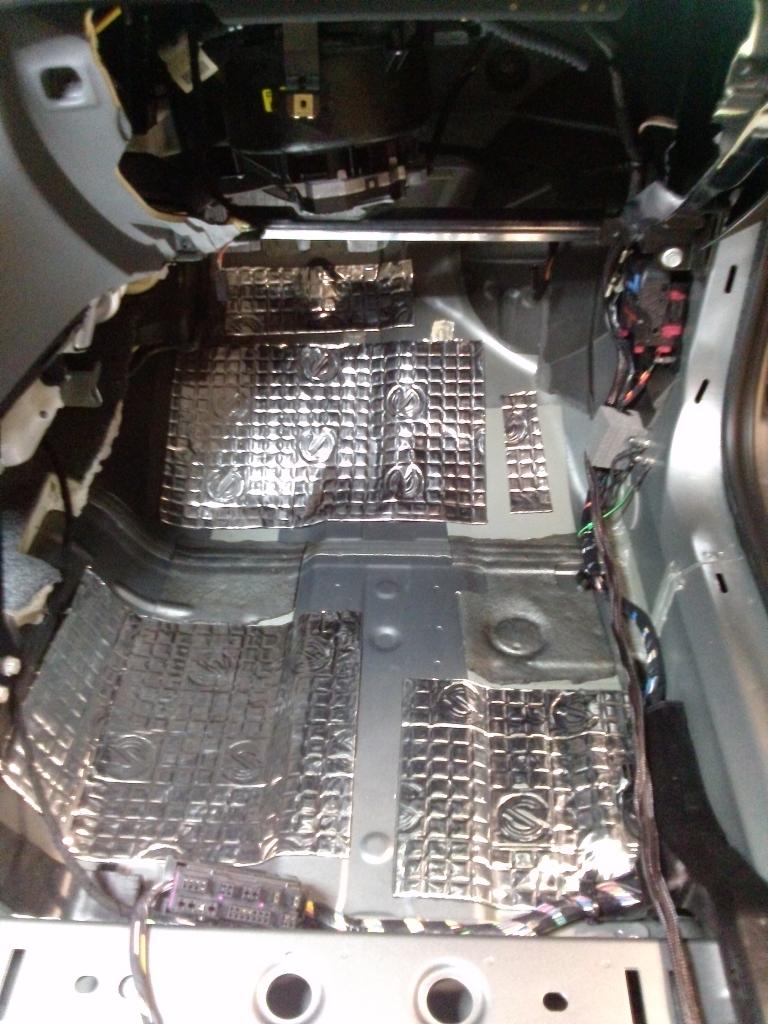

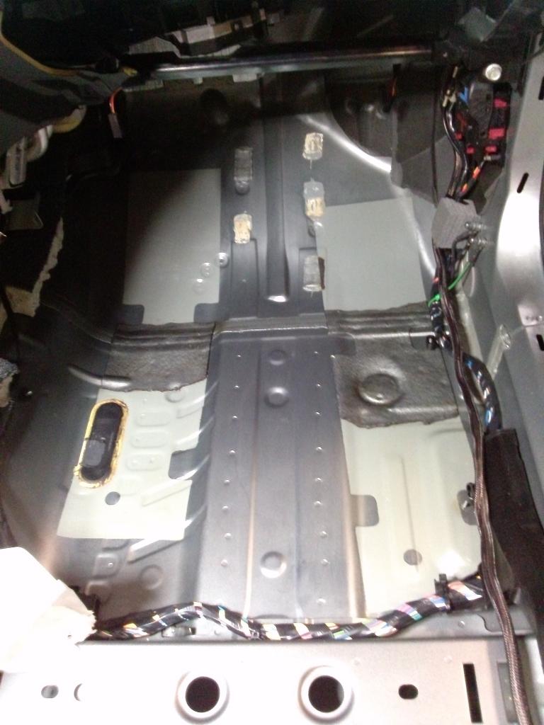

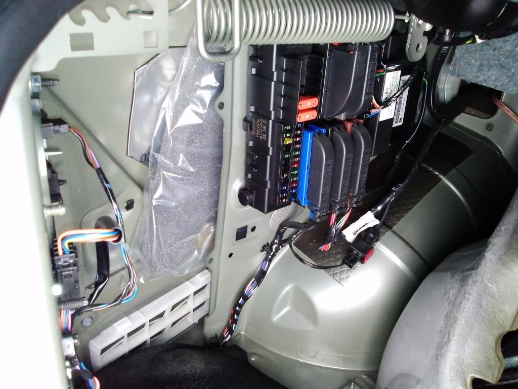

Alt ute. Legg merke til asfaltdempinga som allerede sitter der. Ganske mye av den der fra før.
Etter mye research ble det vedtatt at det sikreste er å fjerne endel av dette, dekke ca 25% med noe nytt som sannsynligvis er bedre. Sannsynligvis...kanskje...kanskje ikke.

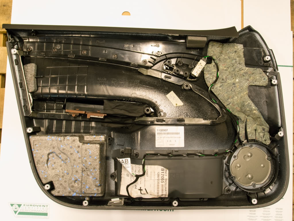

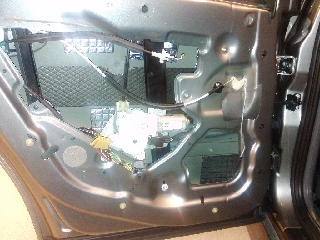

Dører
Innertrekk dører.
Selv baki innemellom ytter og innerblekk var det stasha saker.
Det jeg ikke har noe bilder av er teppe.
Dette er ganske så tykt, mye skum, tungt og demper nok ganske bra det og.

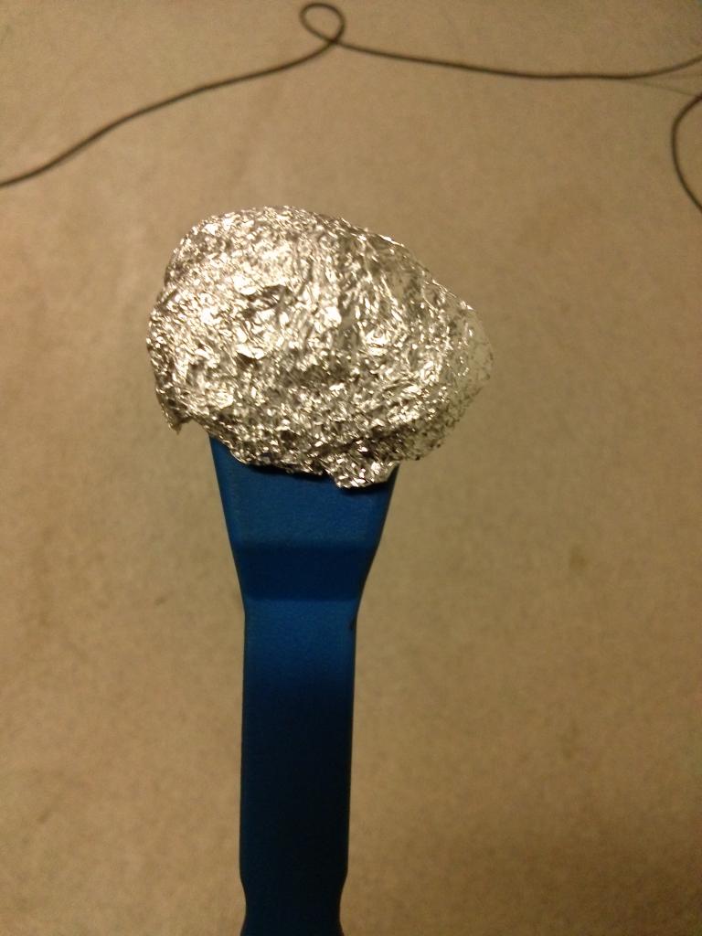

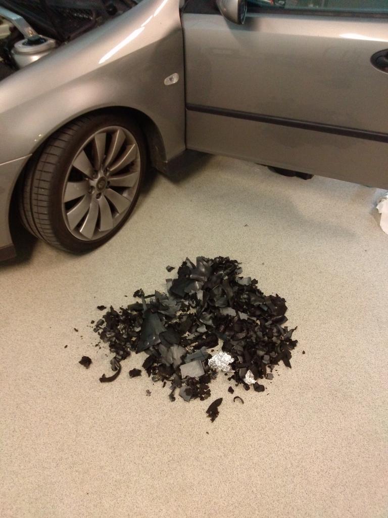

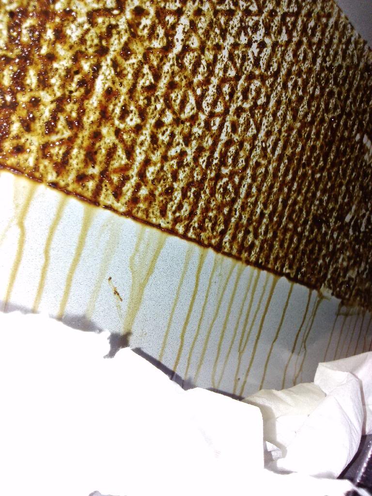

Men altså, asfaltmatter ble fjernet. Mye av det. Varmepistol på maks og plastskraper og det ble som lunka tyggis.
Fikk blemmer i hånda etterhvert. Modding av verktøy. Denne og en sånn billig reklame vindusskrape var det jeg brukte.
Fikk da ut endel.
Og da så det litt sånn ut etterhvert. De lyse feltene er da der jeg har fjernet opprinnelig belegg.
Over har restene som satt igjen blitt fjernet med 3M Sitrusspray. Funka fjell.
Etterpå ble det vasket med IPA.

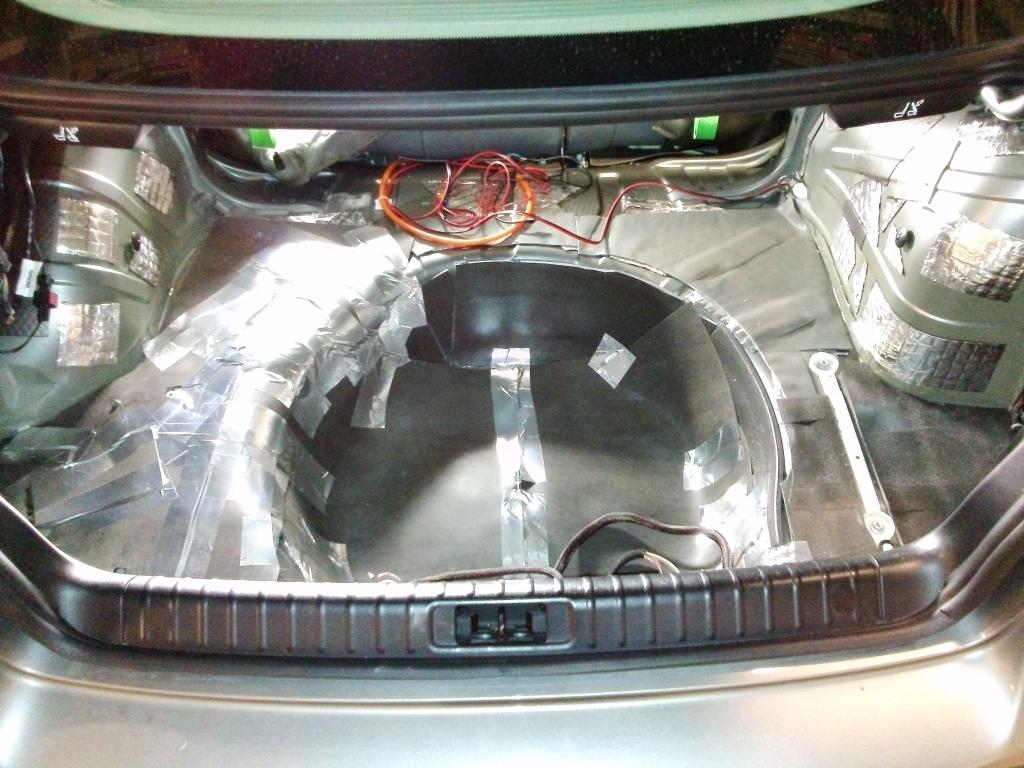

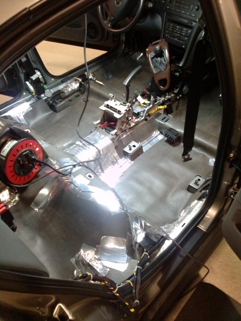

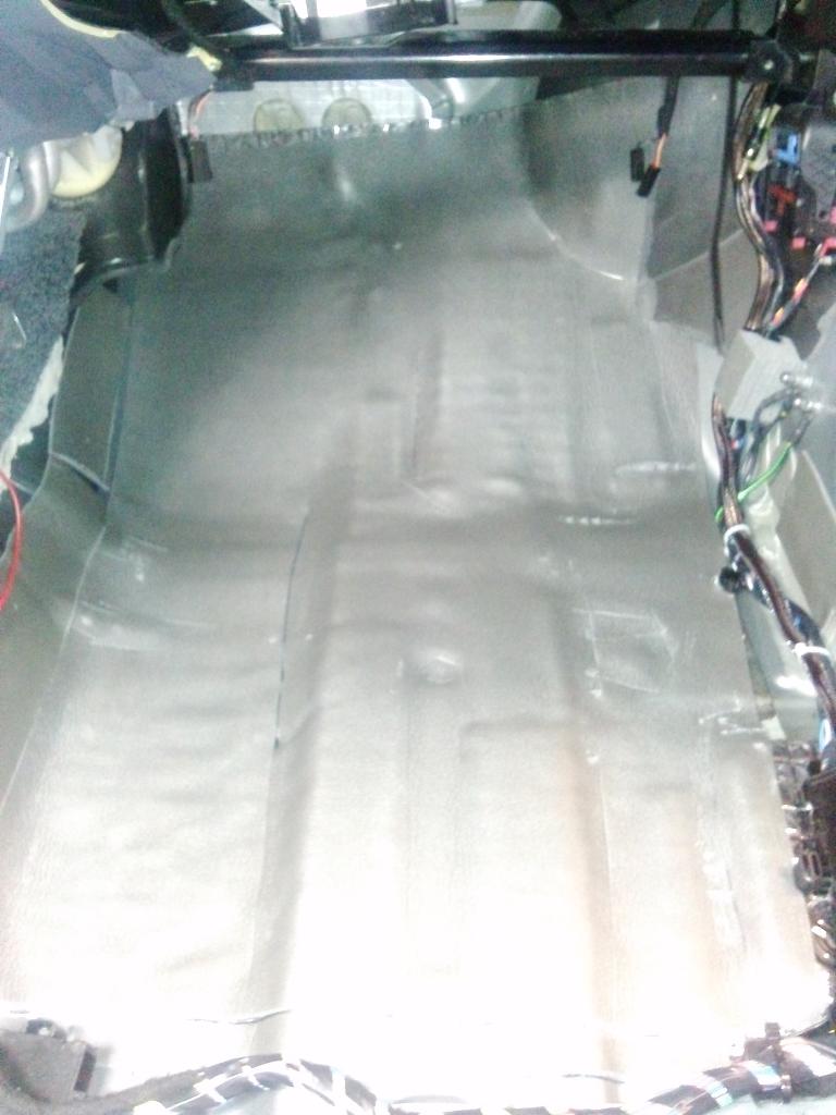

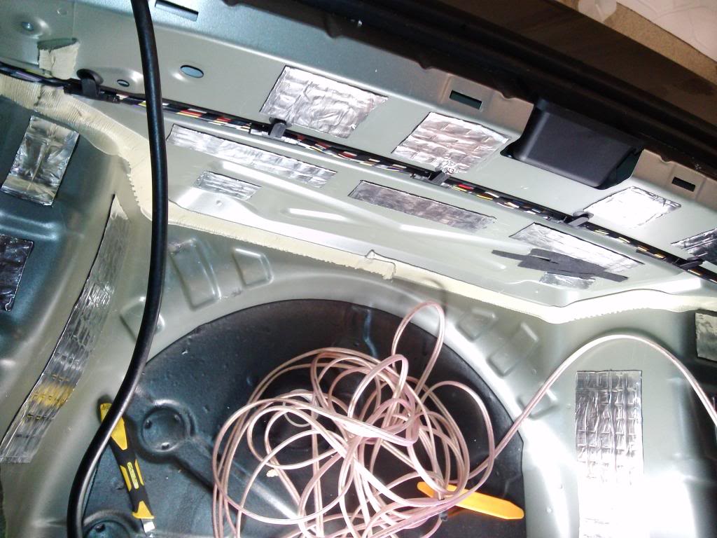

Så da var det bare å begynne å legge til igjen da.

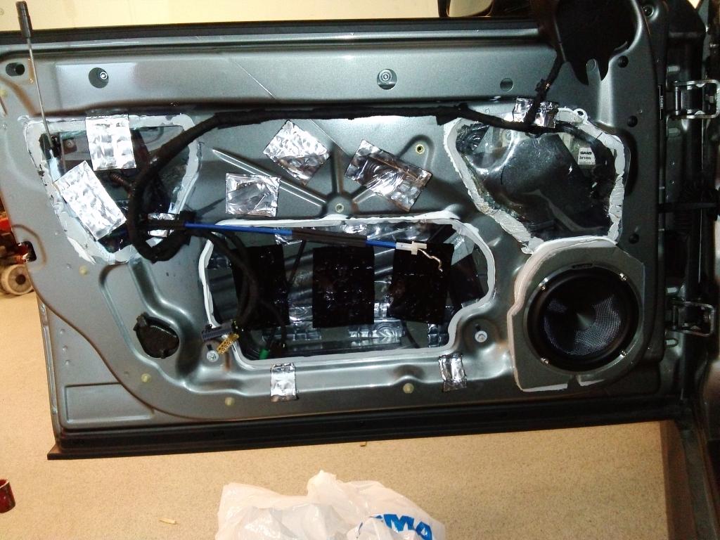

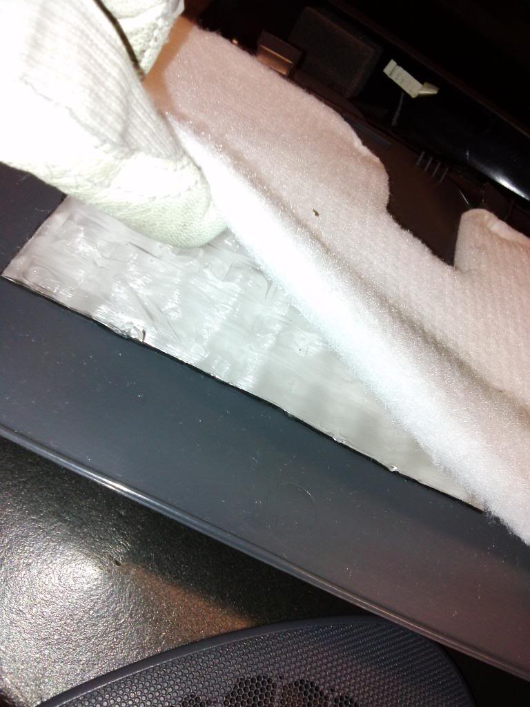

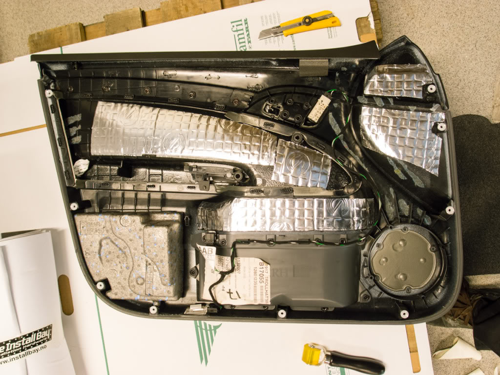

Her er det Silent Coat dempematter/CLD.
Tykke hansker og gummirulle ble brukt for å få det til å sitte skikkelig.
Litt baki:
Innertrekk dører.

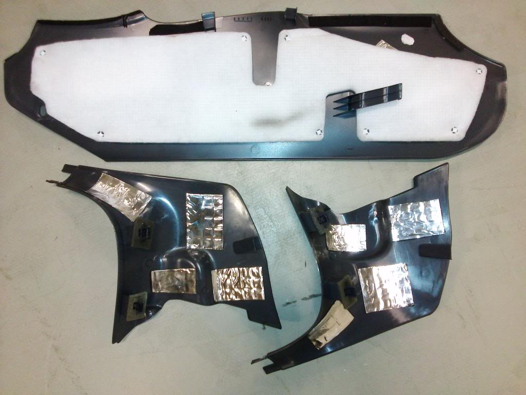

Alle større løse paneler fikk litt på:
Og under.

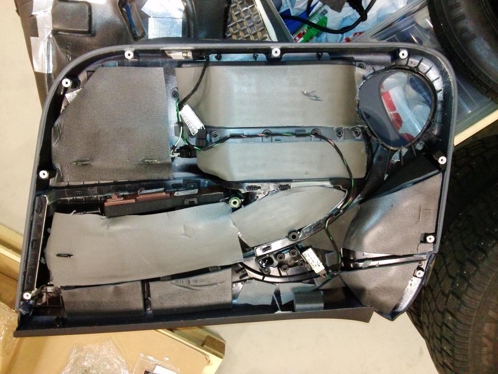

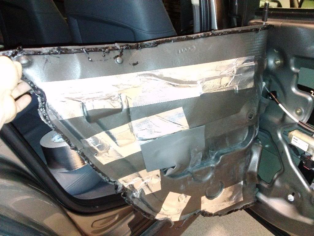

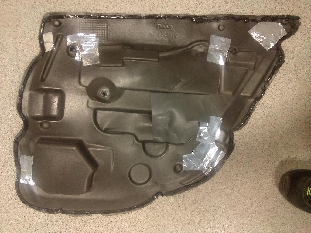

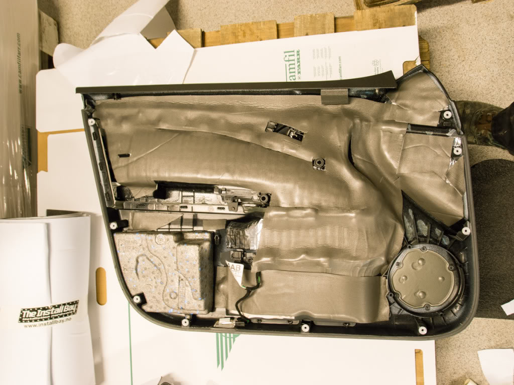

Dører ble dempet både på inner og ytterblekk. Store hull dekket så godt det lot seg gjøre med plexiplater formet med varmepistol. De ble også påført dempematter og ble veldig rigide etter å ha blitt formet.
Festet med Tec7.
(Kommer litt mere om dette i stereodelen en dag.)

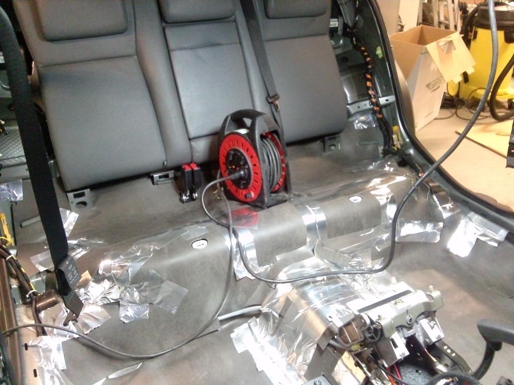

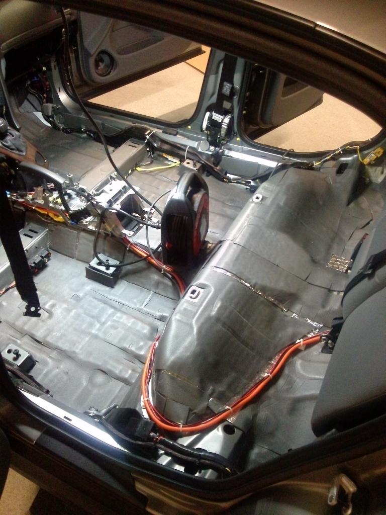

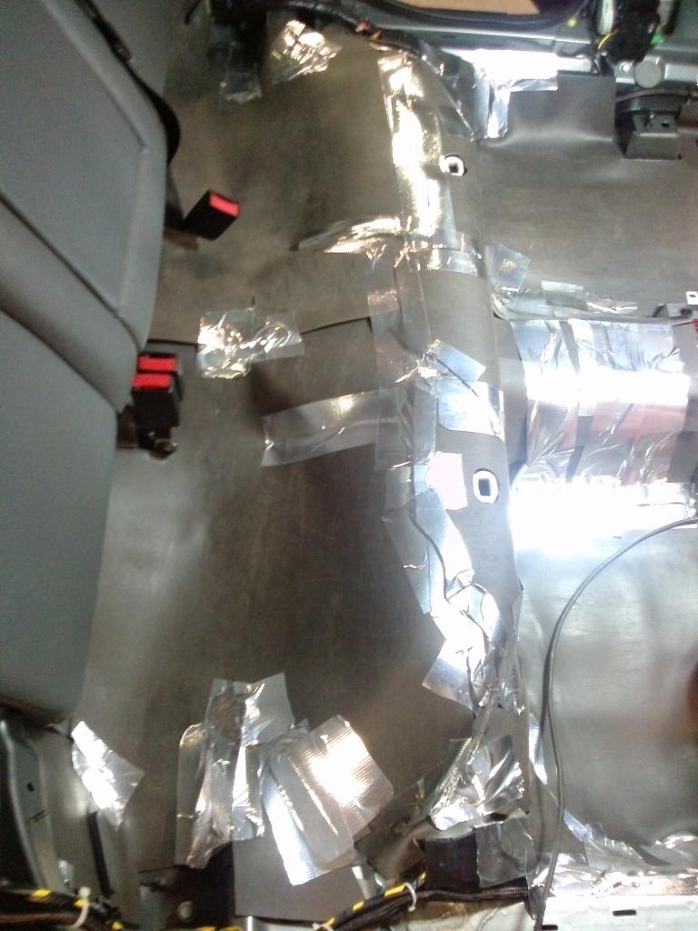

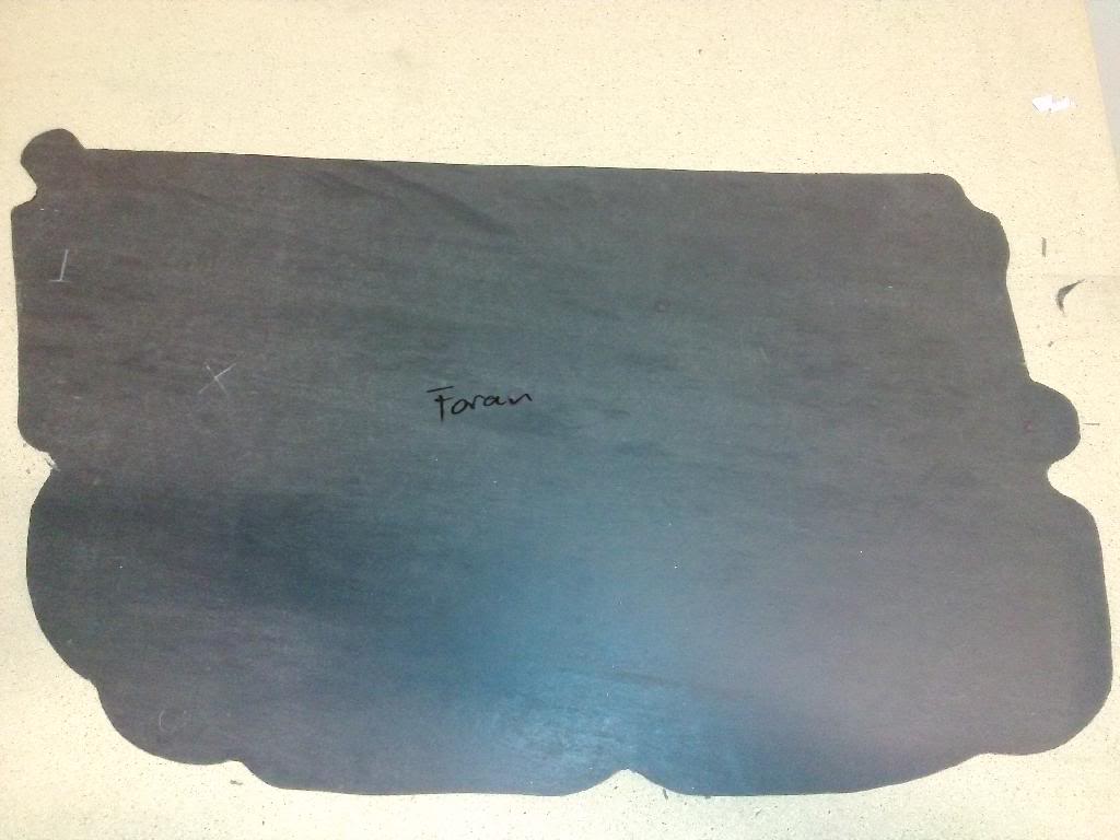

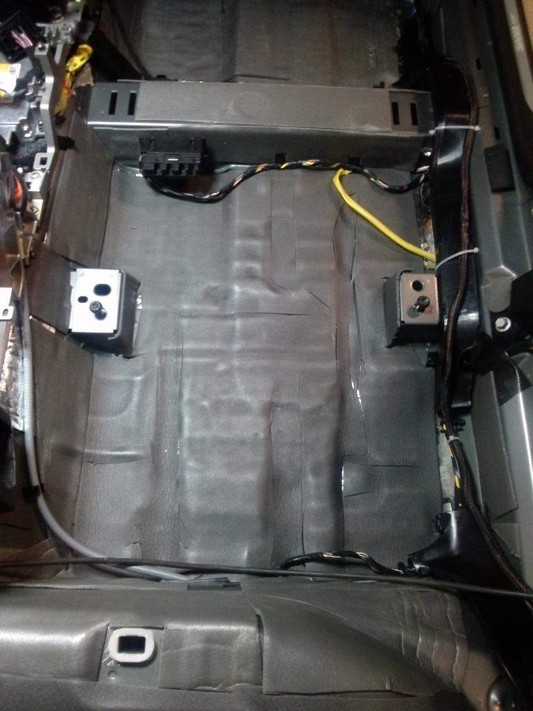

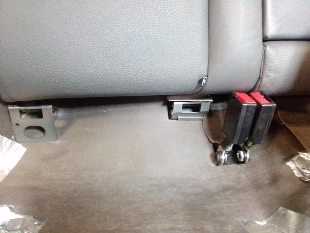

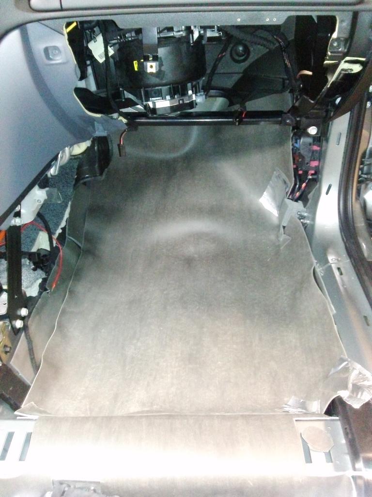

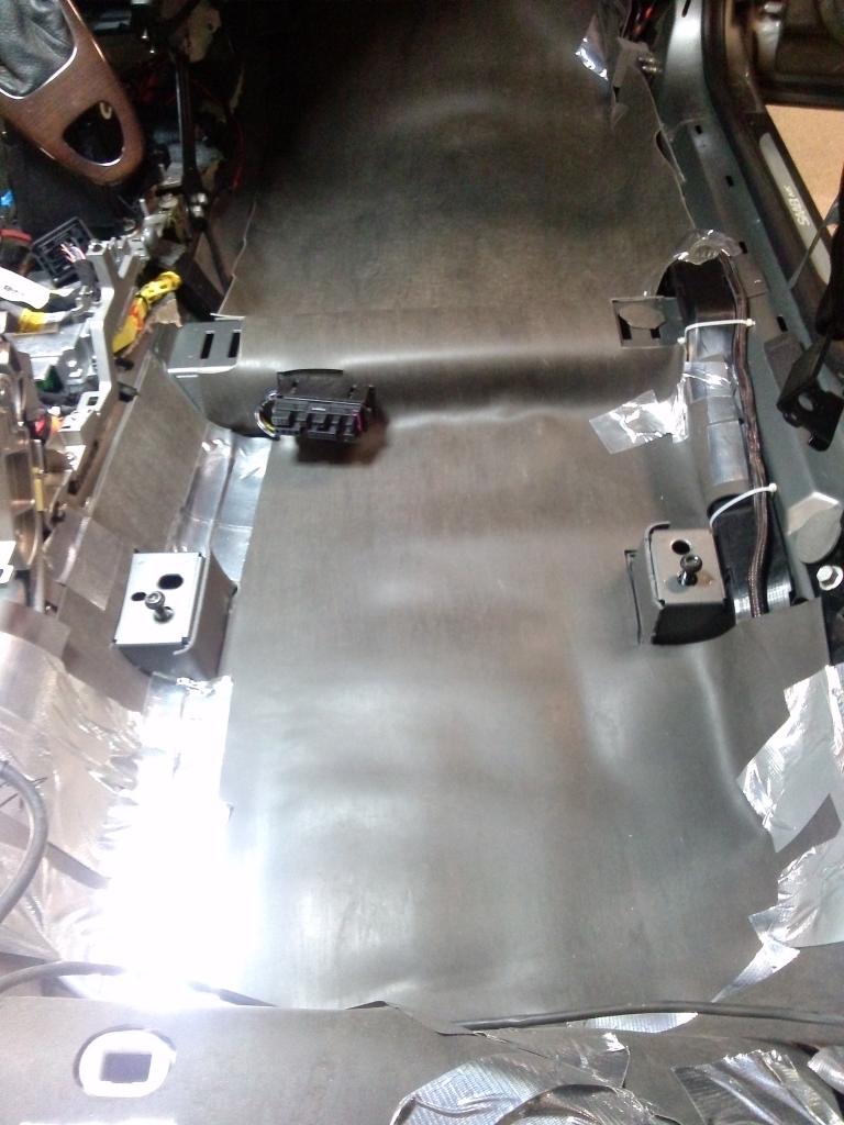

Neste lag ut er Silent Coat Noise Isolator.
Innertrekk dører fikk seg sånn ca noe slikt. Dette er før jeg begynte å ta av her og der, da jeg ved montering sleit med å få de på plass.
Sånn half'n'half med CCF/MLV. Gikk tom for MLV.

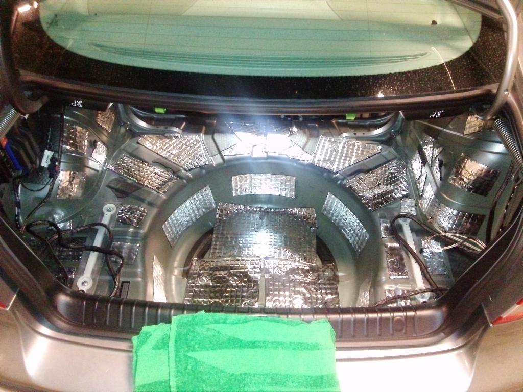

Resten av bilen med MLV
VM i gaffa, I know.
Tar tid å fikle seg rundt kriker å kroker.
Til innertrekk.

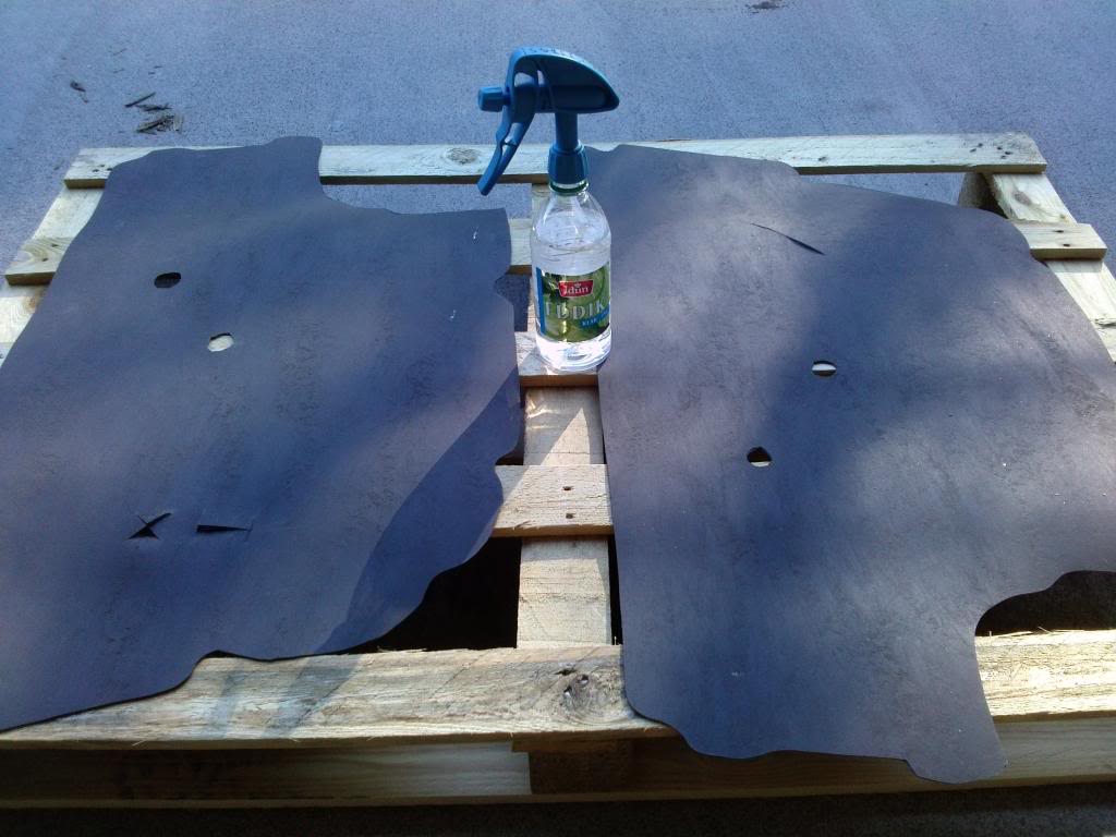

Disse luktet litt...nye Star Wars-leker så jeg testet eddik for å drepe lukt.
Funka sånn delvis. Pr i dag lukter det ingen av delene.

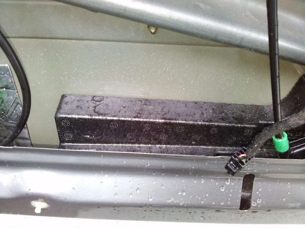

Helt tilslutt lappa jeg sammen de originale vannavviserne.
Det er faktisk overraskende mye vann som spruter rundt inni der etter en rask bilvask.

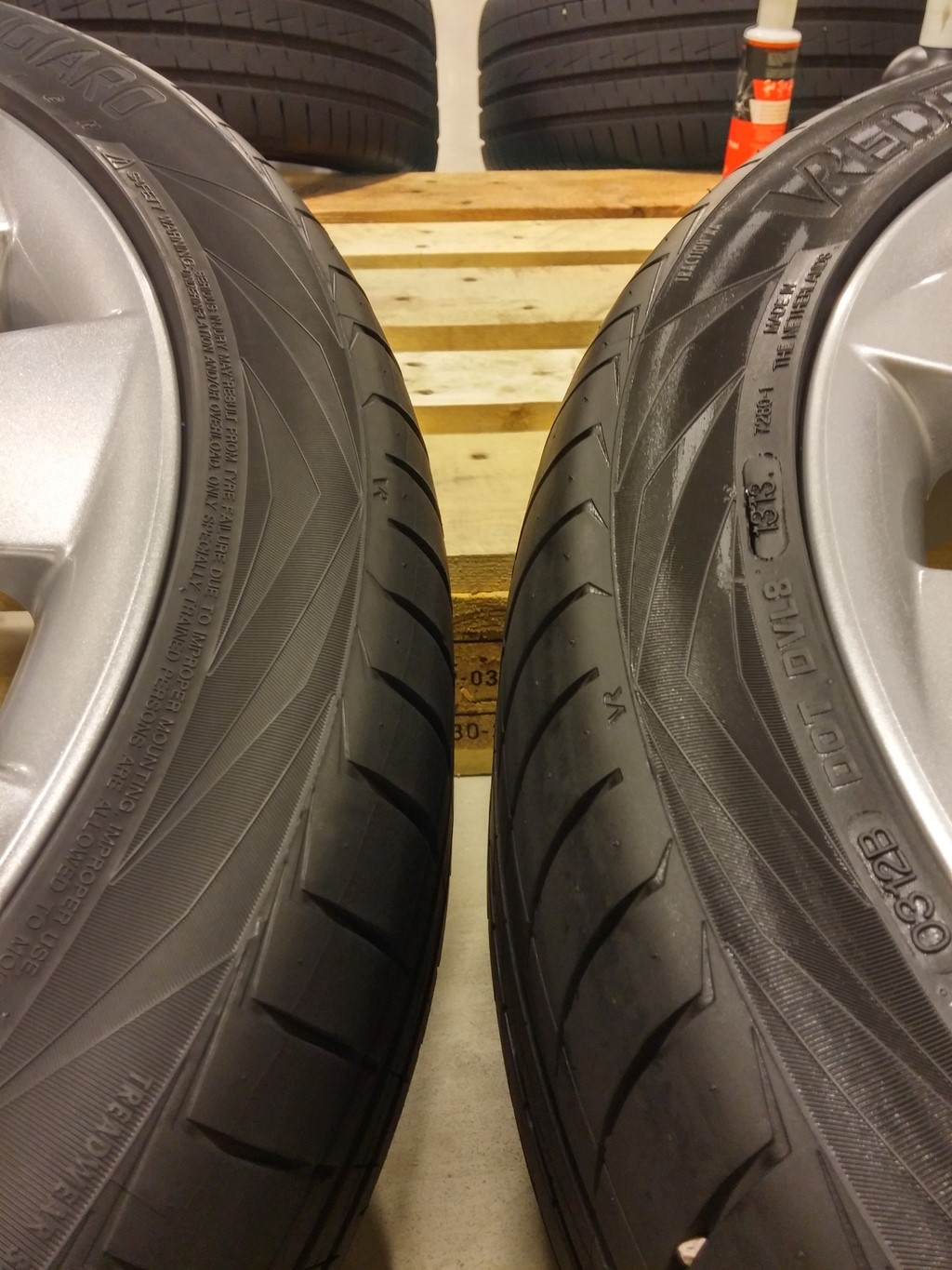

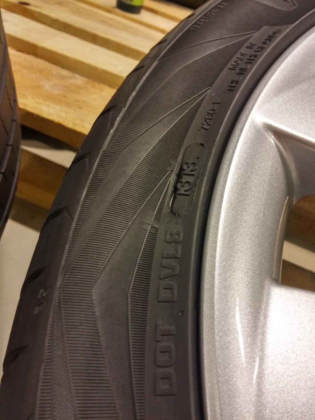

Sommerhjula

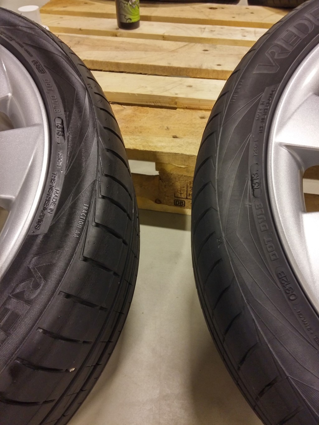

Tok og klargjorde sommerhjula for en stund tilbake siden.
Har en liten test gående på dekkfornyere.
AutoFinesse Satin Tyre Gel, Gtechniq T1 og Gtechniq C2v3. Leste et sted at den kan brukes på plast og gummi og så da må det jo testes :)
Det funka tilsynelatende...litt dårlig. Den trakk kjapt inn, og ble matt og fin, men ble skjoldete. Kan bli spennende å se etter en vask.
Fra venstre C2 og AF
Fra venstre T1 og C2
Sånn umiddelbart virker AF og T1 kanskje lik i bruk, begge er litt gelaktige i konsistens, et helvete å få jobbet inn i alle kriker å kroker å riller som er et dekk, blir omtrent like shiny etter en altfor knotete avtørking. Dvs, der det er flater blir finishen fin, men innemellom alle rillene er det vanskelig å få buffet av overskuddet og der blir det da shiny.

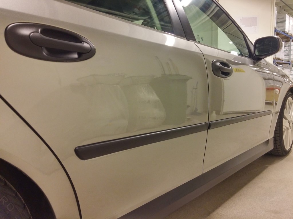

-Vask etter alle kunstens regler, BH mild clay.
-Qtechniq P2 på blå Uber på Das-6 pro.
-C2 som beskyttelse.
Kozen er viktig. ;)
Helt grei øl forøvrig.
Ene siden
Andre siden
Tak
Bagasjeluka
Alt sort hadde her fått seg litt C4. (ikke grill)
Supre saker å jobbe med, gir umiddelbart løft. Og holdbarheten skal jo være fin og.

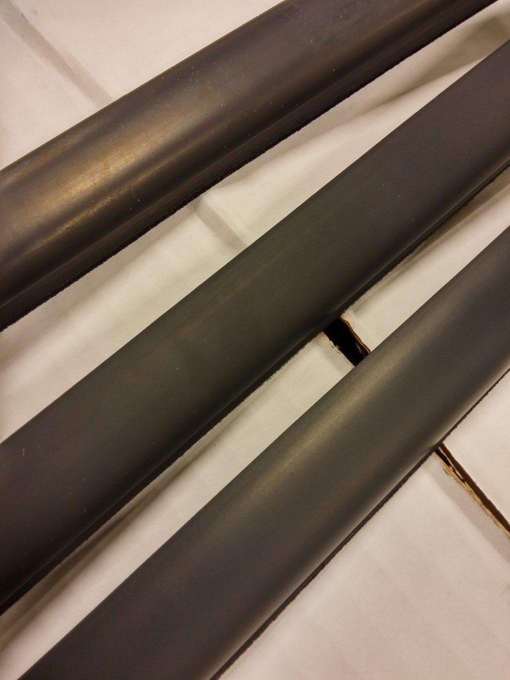

Dette er gummilistene under vinduet. Pleier å ta av de og gi de en god vask.
Ikke veldig lett å se kanskje, men de har over tid blitt litt skjoldete og stygge, peisa på med nanosvamp og surfex, tre runder med det blei de ganske matte og rene og fine. Fra topp: ikke vasket, skrubbet og ubehandlet, behandlet med C4. Alle fikk to runder.
Hodbarhet gjenstår å se.

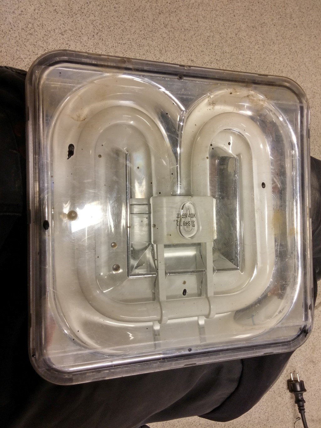

Har hatt en slik arbeidslampe lenge. Og like lenge har den irritert meg litt da den blir litt skarp å ha i øyekroken.
Matta den ned med 120 og 240. Blei endel behageligere.

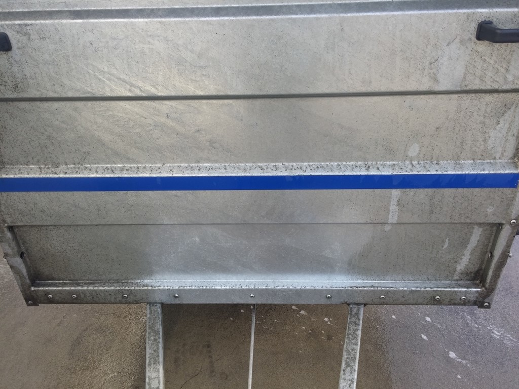

Hengervask
Vi har en henger på jobb som vi låner ut til kunder hvis de har handlet litt for mye :)
Den blir vel ikke akkurat vaska ukentlig, så jeg peisa over den i et ledig øyeblikk.
Testa litt forskjellig.
Skumma med AF. Gjorde lite.
Tok noe kraftvaskgreier vi har på jobb, med masse trekanter og dau-fisk-symboler. Liten forskjell.
Surfex ville ikke bite fra seg skikkelig heller.
Men så dro jeg frem BH Auto Wheel. Og den fiksa biffen greit :)

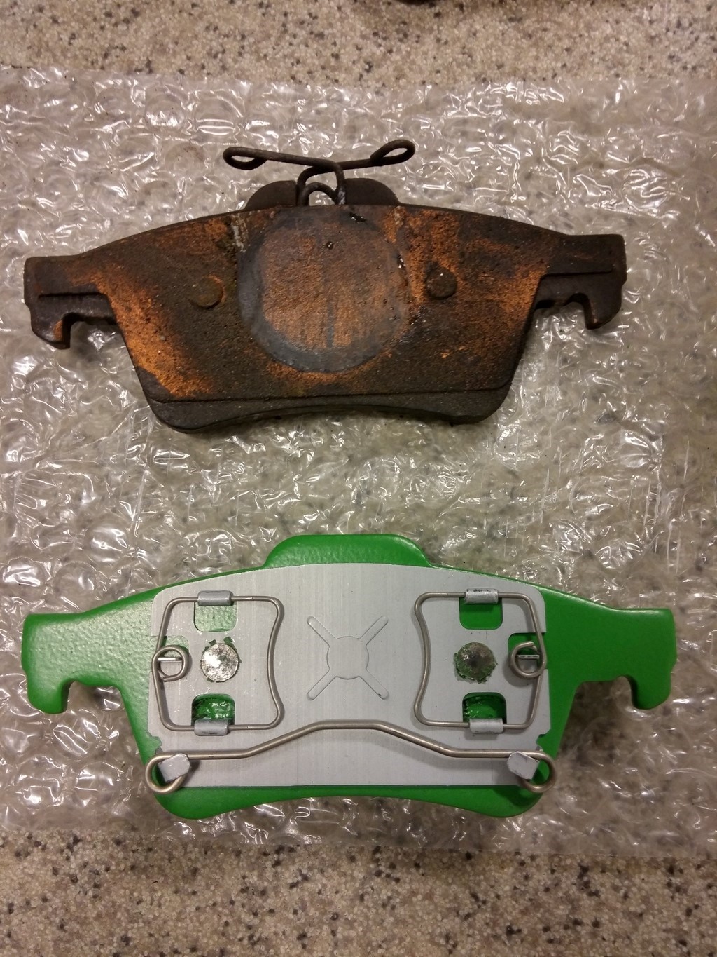

Bremseklosser.

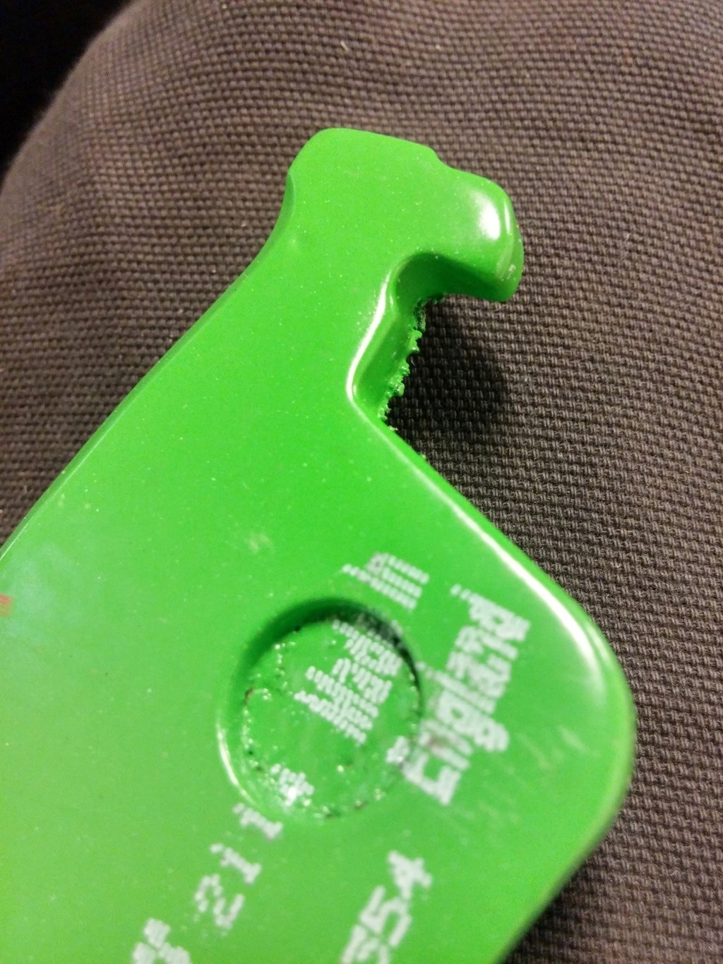

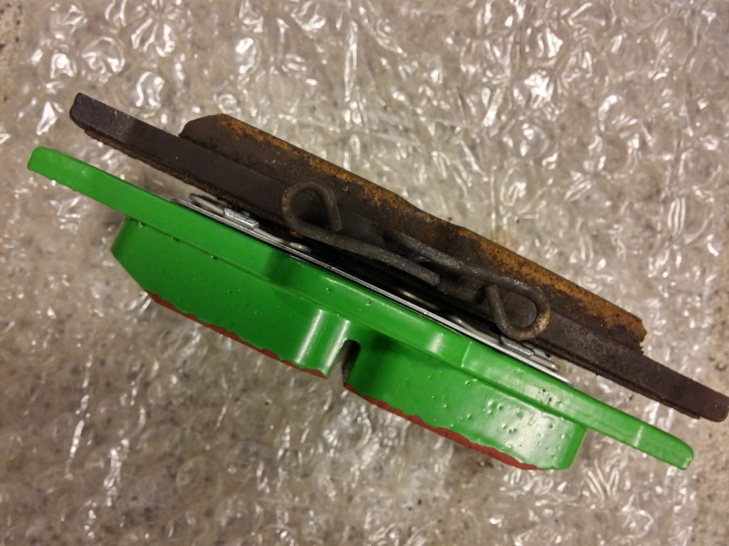

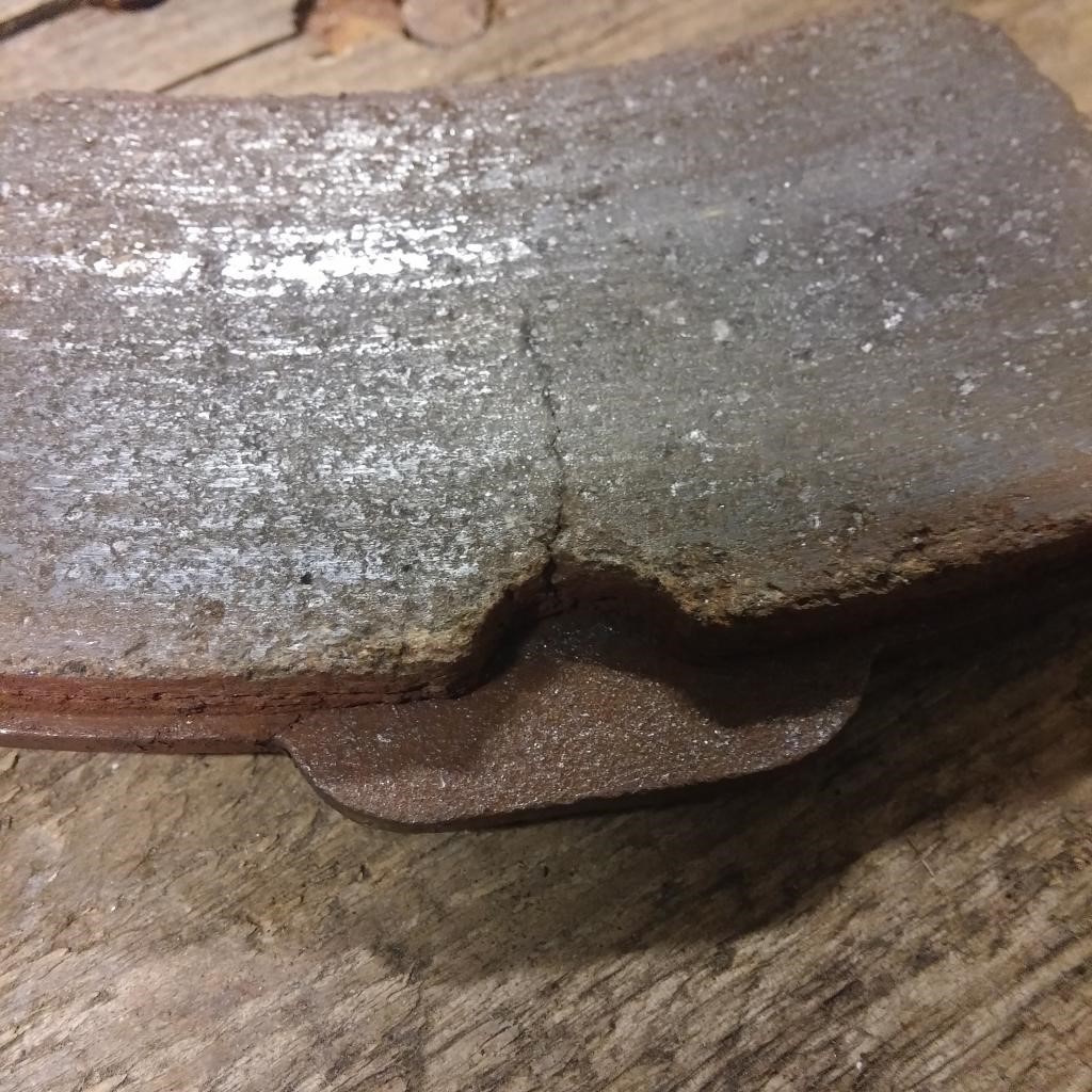

Ved kalipperoverhaling lenger opp i loggen ble det avdekket litt skummel tilstand på klossene så det ble bestilt nye.
De har en litt annen patent bak der. Dog mener jeg å huske at de originale så ut som de nye her så det blir vel bra(?)
Litt slitasje har det jo blitt på et par år.
Smører annlegsflater for at ting skal gli godt. Da hjelper jo ikke dette. Ble eliminert med fil.

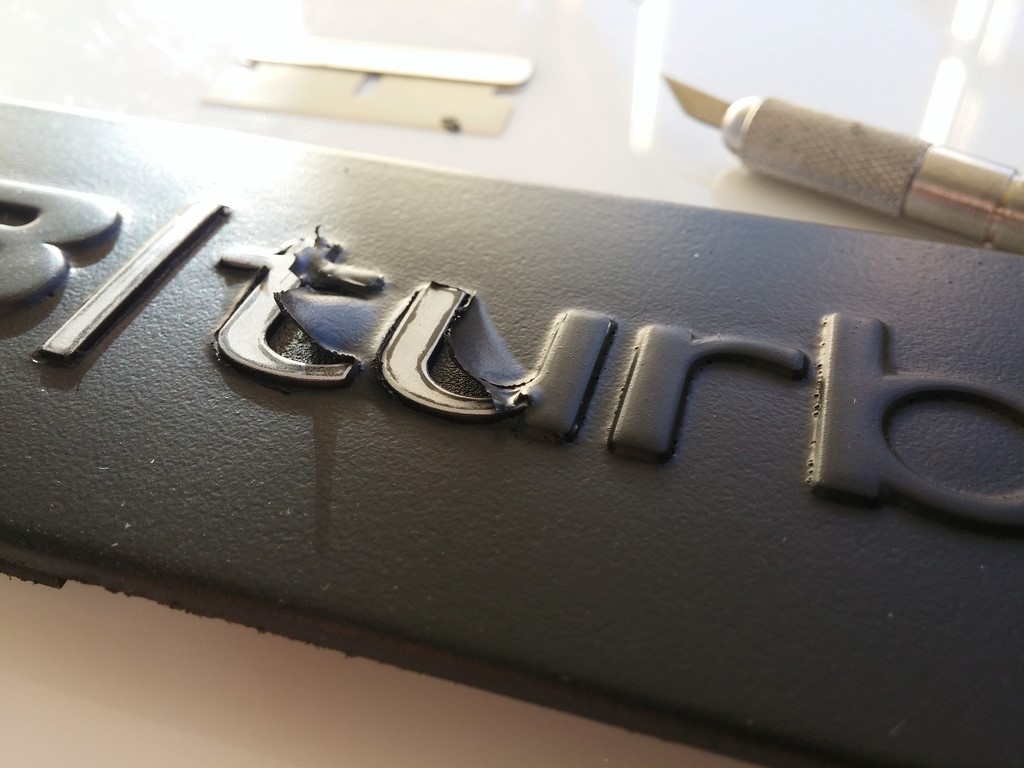

Motordeksel
Der sitter det et lite stykke som kan taes av og det informerer om at jeg eier en SAAB turbo.
Men da sølvskriften var litt slitt tenkte jeg å freshe opp den litt.
Planen var å maskere med plastidip, frigjøre bokstavene, spraye hele med sølv, dra av rundt bokstaver.
Spraya hele, 4 lag, kuttet rund bokstaver med skalpell, overraskende seigt å skjære i gitt, dro av. Fiasko. Fulgte med litt mer enn planlagt. Joda, man kan legge færre lag, men da skal det visst være vanskelig å dra av igjen etter man sprayer over med annen farge sier interweb.
Skulle hatt en plan B nå...
