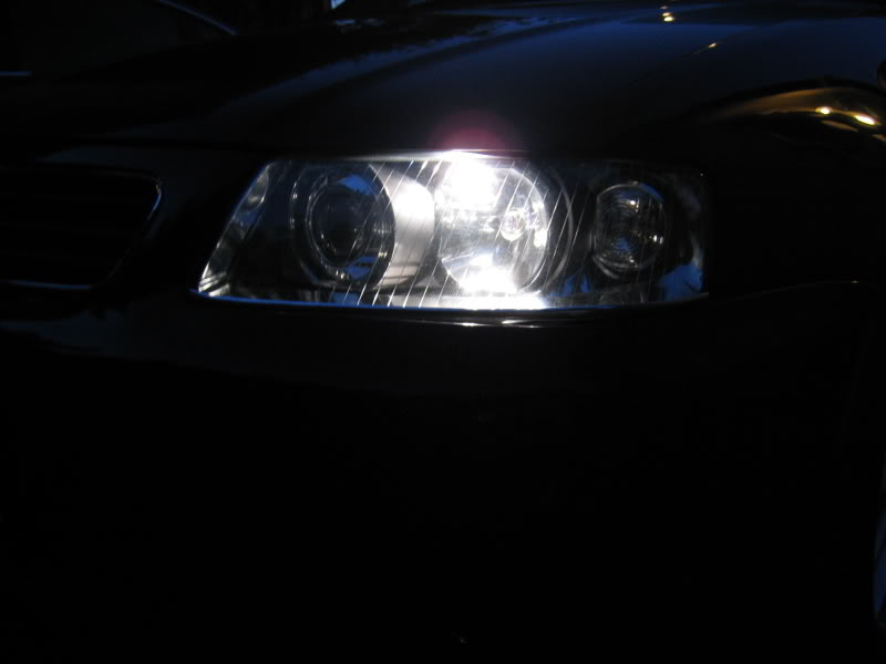

Når det gjelder parklys kan du bruke slike super white leds, ikke kjøp blå, for de er seriøst helt blå. Ser ut som snuten som kommer.

www.dioder.no har også veldig mange! Anbefaler å kjøpe diodelys hvis du finner det, mest blå/hvit aktig, og lang holdbarhetstid.
