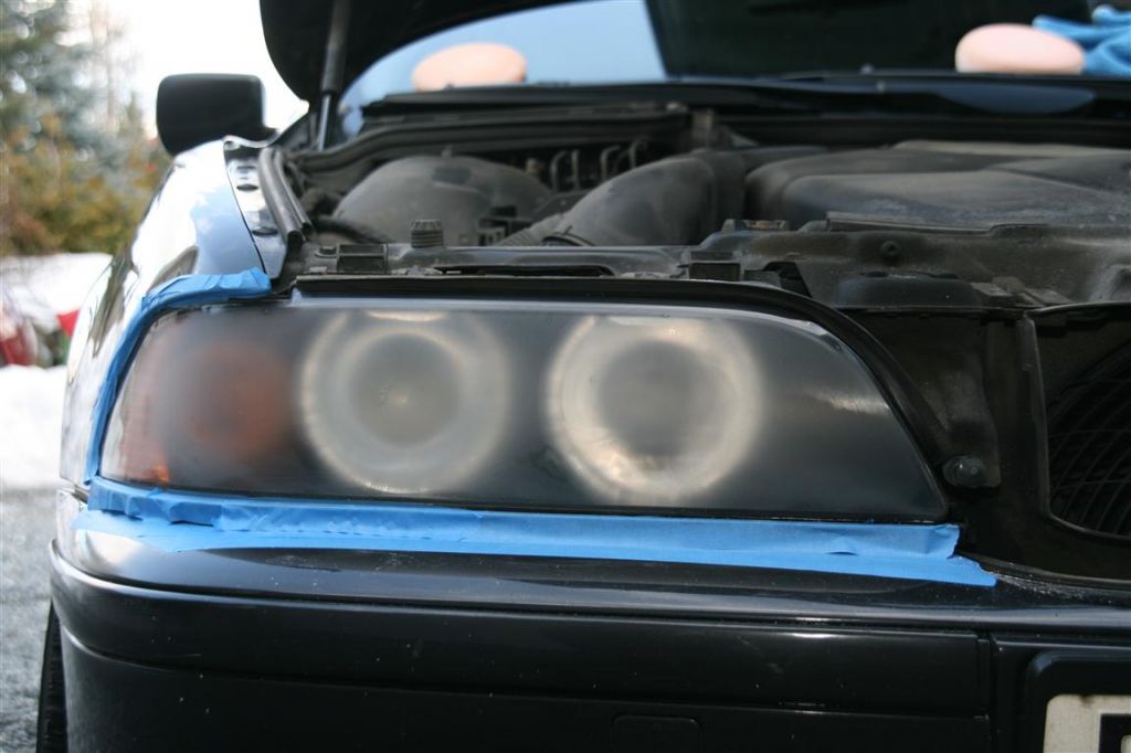

      Dette settet her har jeg hatt liggende her hjemme en god stund. Jeg fikk det av Brynjar for å teste det, men har manglet bil å teste det på. I dag dukket det opp en BMW 5 serie fra 2001 produksjonen, gleden for meg var stor når jeg så lyktene på denne bilen, matt lakk kan være tøft, men ikke matte lykter og disse lyktene var MATTE.... 300.000km på telleren gjør sitt, ingen lyktespylere på bilen, så de har nok blitt vasket med sand og vann på bensinstasjonen og deres generøse og gratis lyktevaskmensdufyllerbenisin konsept. I og for seg greit nok, ingen poeng å kjøre i mørten heller, men de vaskesakene de har stående ved pumpene er ikke tender love and care saker, de riper og matter lyktene godt. Så får en heller trøste seg med at det er veldig lett å få lyktene tilbake til fabrikkutseende..
      Lykteglass ble vasket og rengjort, maskert rundt kanter og lakkerte flater.
      Først ut er 500 korningen + akudrillen, dette er tørrsliping, kan virke brutalt da det fjerner godt med "lykt" fort.
      Lett press på drillen
      Jobb til flaten er jevnt matt
      Bytt papir om det tetter seg
      Tørk over med mikrofiber

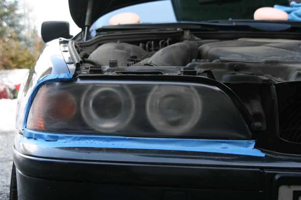

      Etter at 500 papir runden er over og flaten er jevnt matt er det over på 800 korning, dette er også tørrslipng og skal bare jevne ut slipemerkene etter 500 papiret
      • Lett press på drillen
      • Jobb til du har fjernet slipemerkene etter 500 korningen
      • Bytt papir om det tetter seg
      • Tørk over jevnlig for å sjekke om du har fått det jevn matt
        Da ser det slik ut:

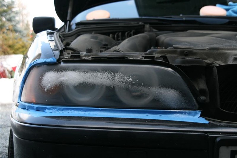

        Så er det over på Trizact foam disc i 3000 korning, denne skal i motsettning til de andre papirene brukes sammen med vann, samme grunn som 800 p dette også, nemlig å fjerne riper etter foregående sliping og lette jobben med å polere opp lykt.
        • Fukt Trizact papir/pad med vann
        • Fukt lykteglass med en sprayflaske og vann
        • Slip over lykta til du får "hvit" skum og gå over lykta 4-6 pass
        • Tørk over og se at du har fjernet alle matte felter
        • Lykta skal nå se "forholdsvis" bra ut, men fortsatt matt
        Brukte 3Ms kontrollspray
        Da ser det sirkus slik ut:

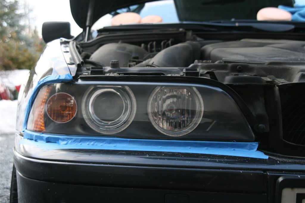

        Da var slipingen av lykta over og du skal nå polere den tilbake til fordums storhet, her bruker du også drillen, du kan også bruke en roterende maskin med liten bakplate, men i og med at du forhåpentligvis står med drillen i handa så bruk den, den funker utmerket til denne jobben.
        [*]Legg en 1 kr stor mengede produkt på paden
        [*]fordel dette over lykta før du slår på drillen
        [*]Poler så over lykta til produktet begynner å bli borte
        [*]Tørk over med en mikrofiber
        Voila, da er det slik:
        Er det ikke bra da, så må du eventuelt tilbake til trizact 3000p eller ta en runde til med drill + pad, men det skal mye til for at du trenger det om du har jobbet nøye på de andre oppgavene.

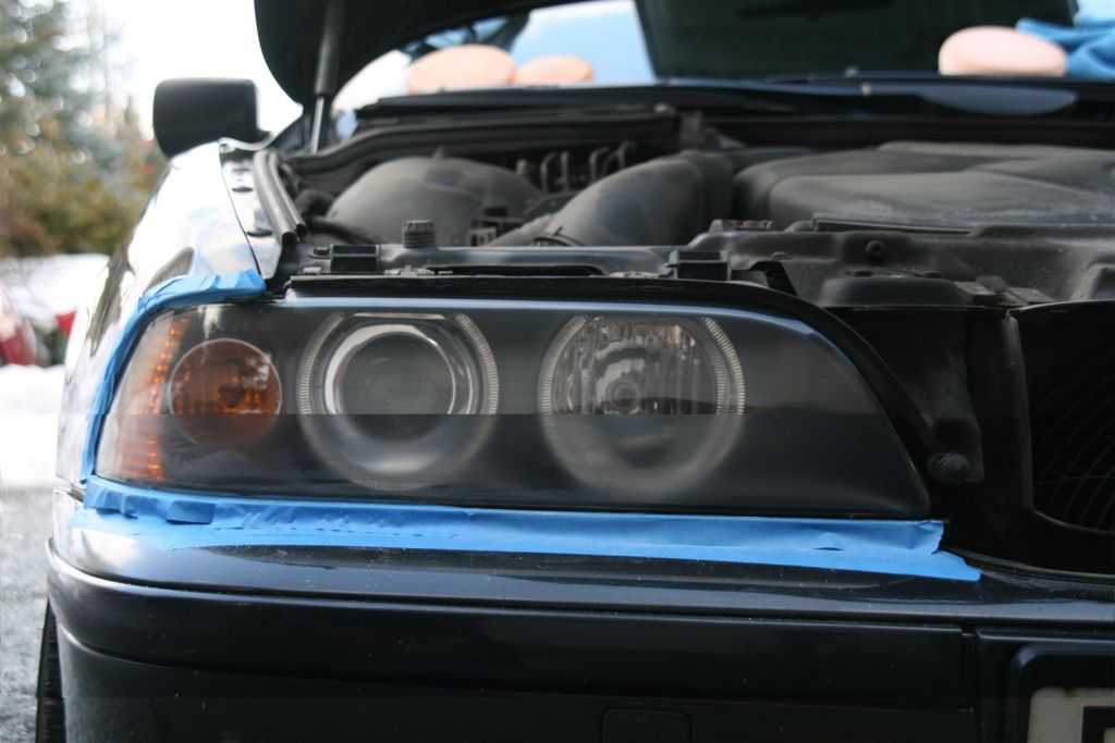

        kort fortalt, 50/50 bilde av før og etter:
