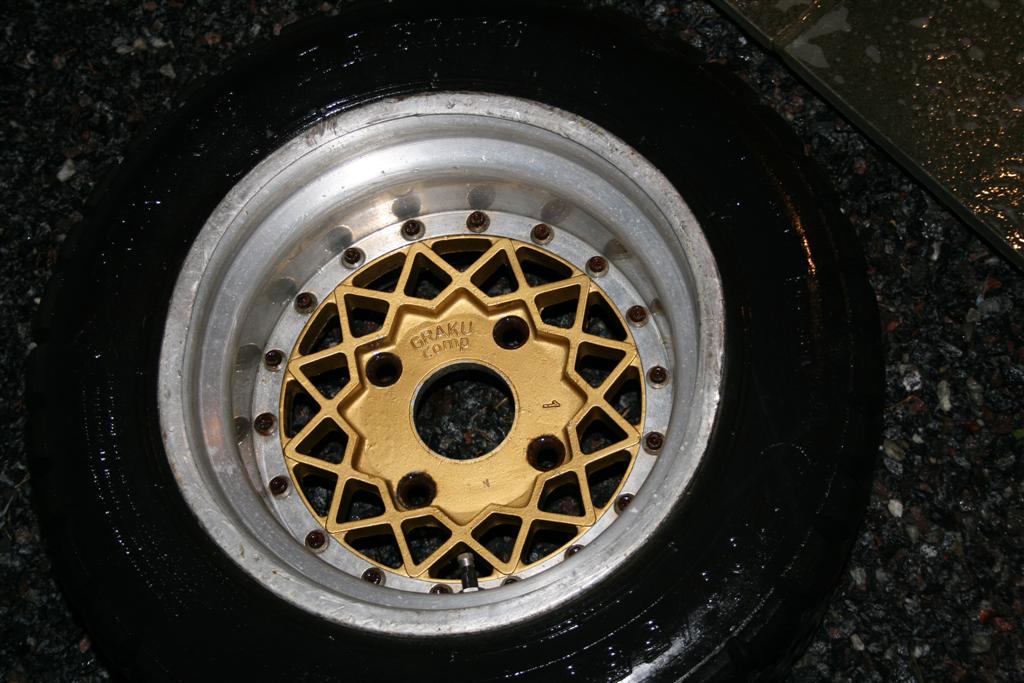

Det jeg har benyttet på denne testen er P21s polishing soap og Duragloss all metal polish, 2 poleringsmidler som er egnet til akkurat denne jobben, og som du skal se virkelig gjør en prima jobb også, på noen felger som ikke har sett pleie på sikkert 15-20 år.
Kandidatene er da også i en slik forfatning at de kan virke klare for fyllinga, men med litt TLC (tender love and care) skal de nok skinne som de ikke har gjort siden de forlot fabrikken en gang på slutten av 70 tallet eller begynnelsen på de glade 80 årene
Første først, og det er avfetting og vask av felgene for å fjerne løs møkk og bremsestøv. Så kan det være en ide å benytte en polering såpe for å fjerne det verste av møkk fra felgene slik at polerings midlet får renest mulig flate å jobbe på.

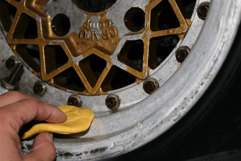

Om du ønsker kan du også claye felgene, men vær OBS da aluminium er et forholdsvis bløtt metall og kan fort bli ripete om clayen drar med seg noen større partikler, Autoglyms tar remover eller prickbort kan benyttes som et mer skånsomt alternativ mht riper, men ikke la noen av disse ligge for lenge på felgen da aluminium også kan skades av disse produktene, bare legge de på, la virke i noen minutter, bra gjerne over med en svamp etc og skyll godt etterpå med vann.

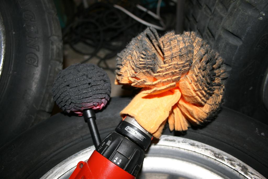

Benyttet her en Mothers mini polishingball til å påføre og en Flitz polishingball til å fjerne igjen, disse forenkler jobben betraktelig, så har du 4 felger eller flere som skal shines, kan det anbefales på det sterkeste
Jobb metal polishen godt inn med ballen/akudrillen eller for hånd når du legger den på, om du benytter håndmakt kan det anbefales en bomullsklut eller even coat applicator pad fra Meguiars til jobben både på og av, men som nevnt så oppnår du definitivt best resultat med litt hjelp av en akudrill og en polishingball.

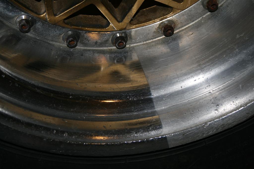

Duragloss metal polish trenger ikke tørke så det er bare å jobbe den som nevnt inn og fjerne den asap, regn med noen omganger i alle fall om du jobber for hånd, men du vil se hvordan det bare blir blankere og blankere etter hvert som du legger på og fjerner polishen.

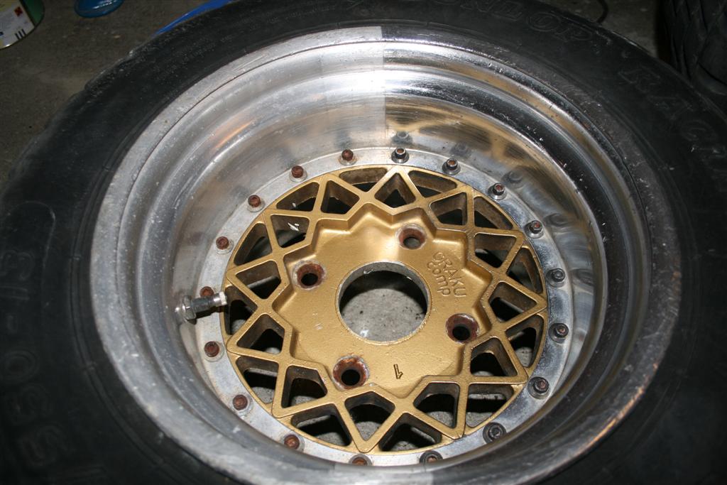

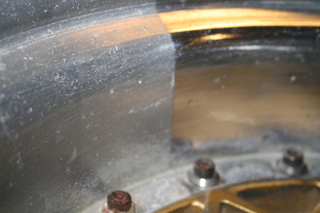

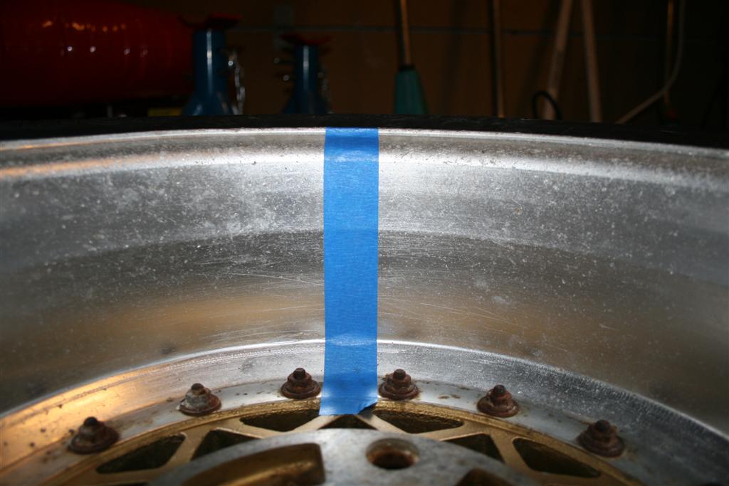

Resultatet taler for seg selv, så her er noen 50/50 bilder som viser fra - til og gir en god indikasjon på hvor blankt det kan bli med litt jobb
Så det er håp for alle felger uansett hvor håpløst det kan virke i starten, ja det er en del jobb, i alle fall om du har en del eiker eller jobber for hånd, men heldigvis er det ofte kun deler av felgen som er av ren aluminium så det er stort sett en grei jobb.
