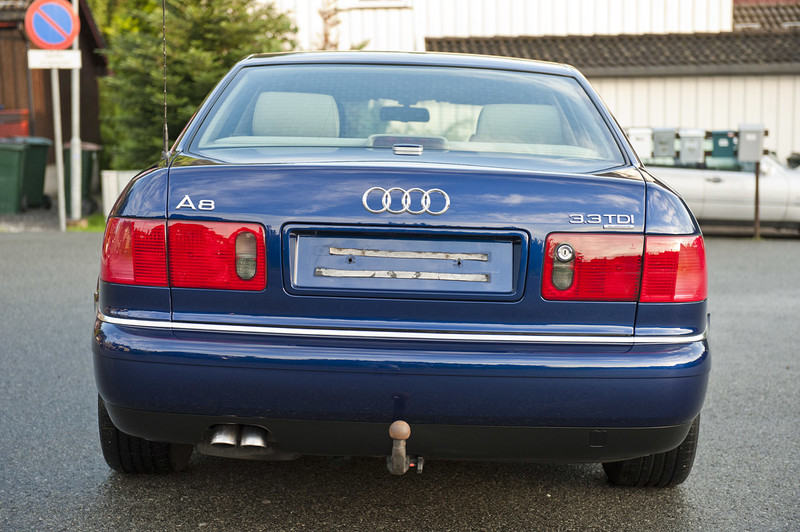

Dette er en jobb som jeg fikk via min første S&S. Har prøvd å dokumentere så godt som mulig for at eier også skal kunne se hva som har blitt gjort med bilen.
Jeg hadde bare tatt en rask kikk på bilen på forhånd i skitten tilstand og fått vite at denne har hatt lite pleie de siste årene og antakelig ikke hatt polering på flere år.

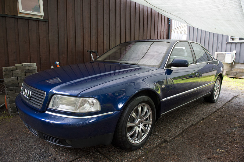

Bilen ankom onsdag kveld og ble kjørt inn i mitt luftige lokale slik at bilen skulle stå tørt til neste dag :)
Torsdag morgen var jeg tidlig oppe og klar for å starte på denne jobben. Begynte dagen med å rigge til nødvendig utstyr og ta litt bilder før vasken begynte.

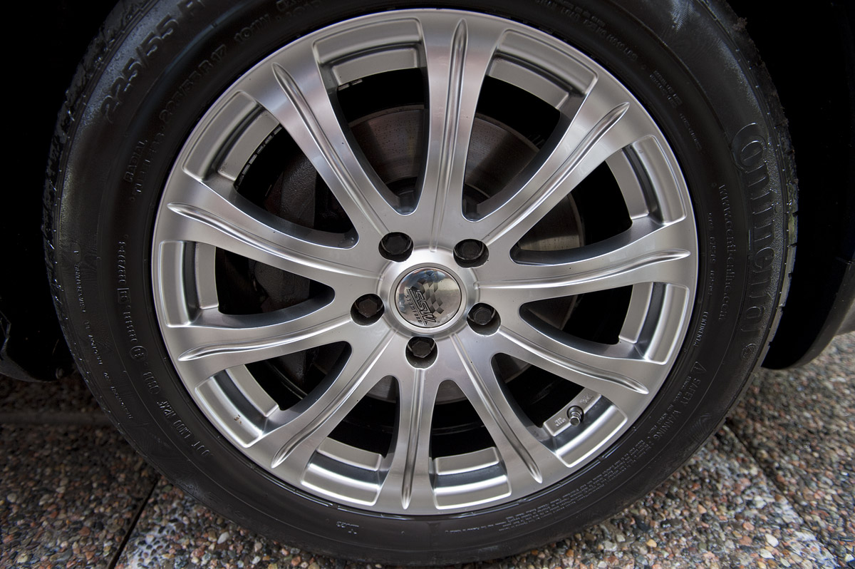

Felgene ble så dynket i Surfex HD 1:3 og fikk ligge et par minutter før jeg begynte med felgbørsten.
post-1419-0-67715800-1311586997_thumb.jp
post-1419-0-70755200-1311587010_thumb.jp
post-1419-0-83794400-1311587037_thumb.jp
post-1419-0-33222800-1311587071_thumb.jp
Ferdig avspylt felg ble et stort løft, men ved nærmere inspeksjon ser jeg at det ligger noe asfalt flekker igjen. Felgene ble så dynket i Prickbort som fikk virke ca 10 minutter.

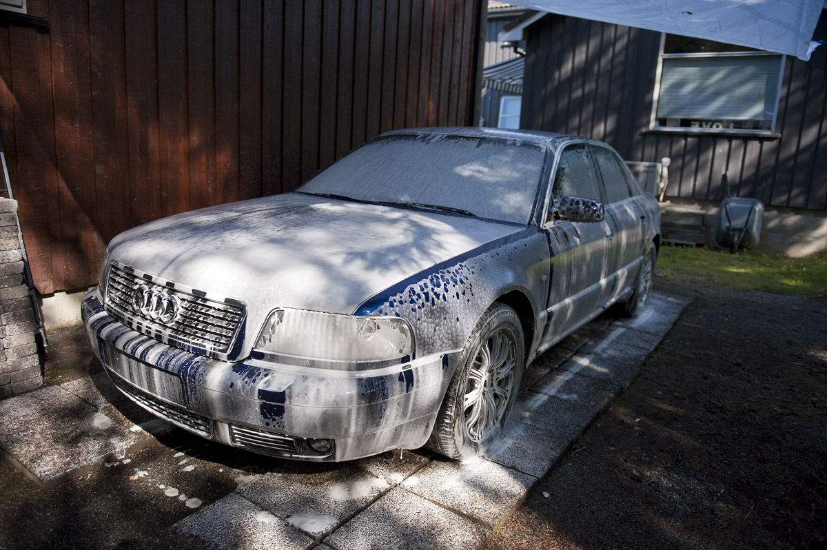

Bilen ble så skumlagt med CG CWG og da fikk jeg se hvor mye skitt og møkk som lå på denne bilen.

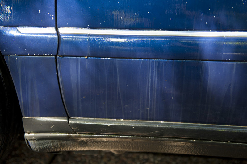

Bilder etter vask avslørte at her var det fint lite beskyttelse igjen. Vannet hang godt igjen på samtlige panel.

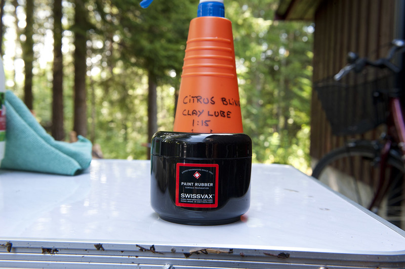

Gikk så igang med clay på våt bil med Paint Rubber gul og Citrus Bling som smøring. Clay bilde er etter venstre side på bil. Høyre side var like ille. Tørket også bilen underveis.

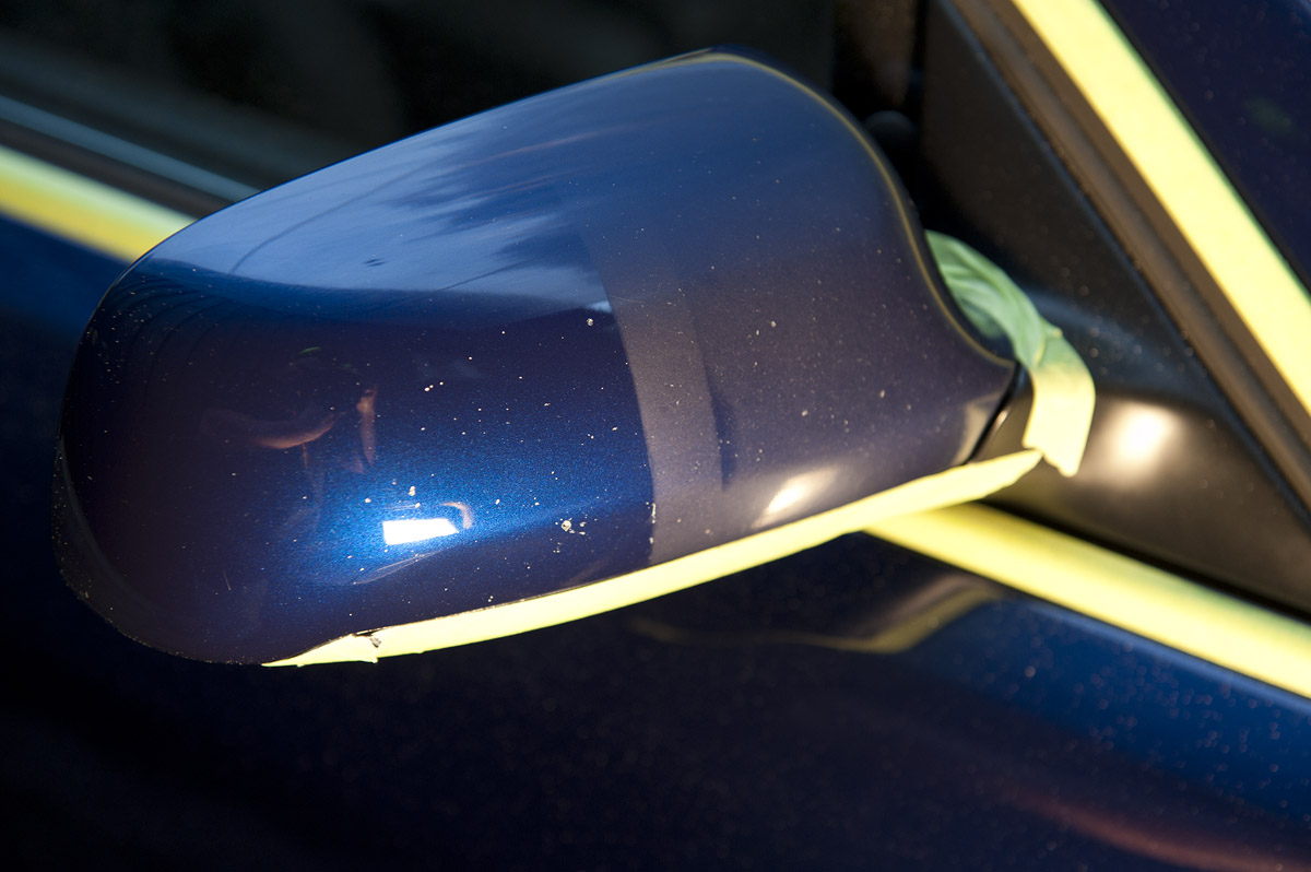

Bilen ble nå maskert opp og klargjort for polering.
post-1419-0-72409200-1311590602_thumb.jp
post-1419-0-03136400-1311590623_thumb.jp

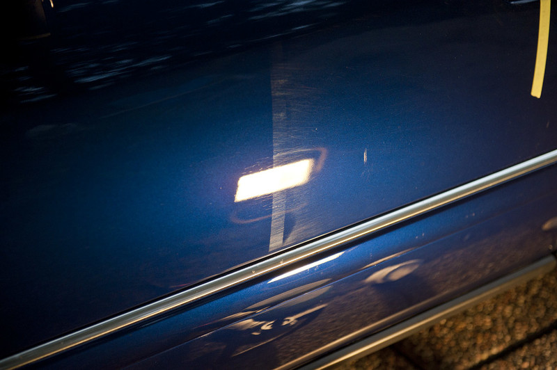

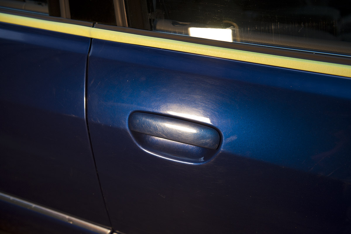

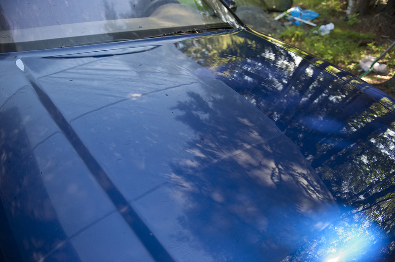

Etter å ha inspisert lakken etter vask innså jeg at her var det så mye sliten lakk at jeg valgte å gå rett på S03 Gold på gul Scholl.
Her følger en del før, etter og 50/50 bilder.

Venstre forskjerm før.
post-1419-0-92713700-1311601419_thumb.jp
post-1419-0-47810200-1311601433_thumb.jp
Venstre forskjerm 50/50.

Venstre dør forran før.
post-1419-0-65497900-1311601576_thumb.jp
Venstre dør forran etter.
post-1419-0-86705900-1311601623_thumb.jp
Noen 50/50 fra venstre dør forran.
post-1419-0-44647600-1311601697_thumb.jp
post-1419-0-73418600-1311601734_thumb.jp
post-1419-0-57004800-1311601757_thumb.jp
post-1419-0-44465600-1311601782_thumb.jp

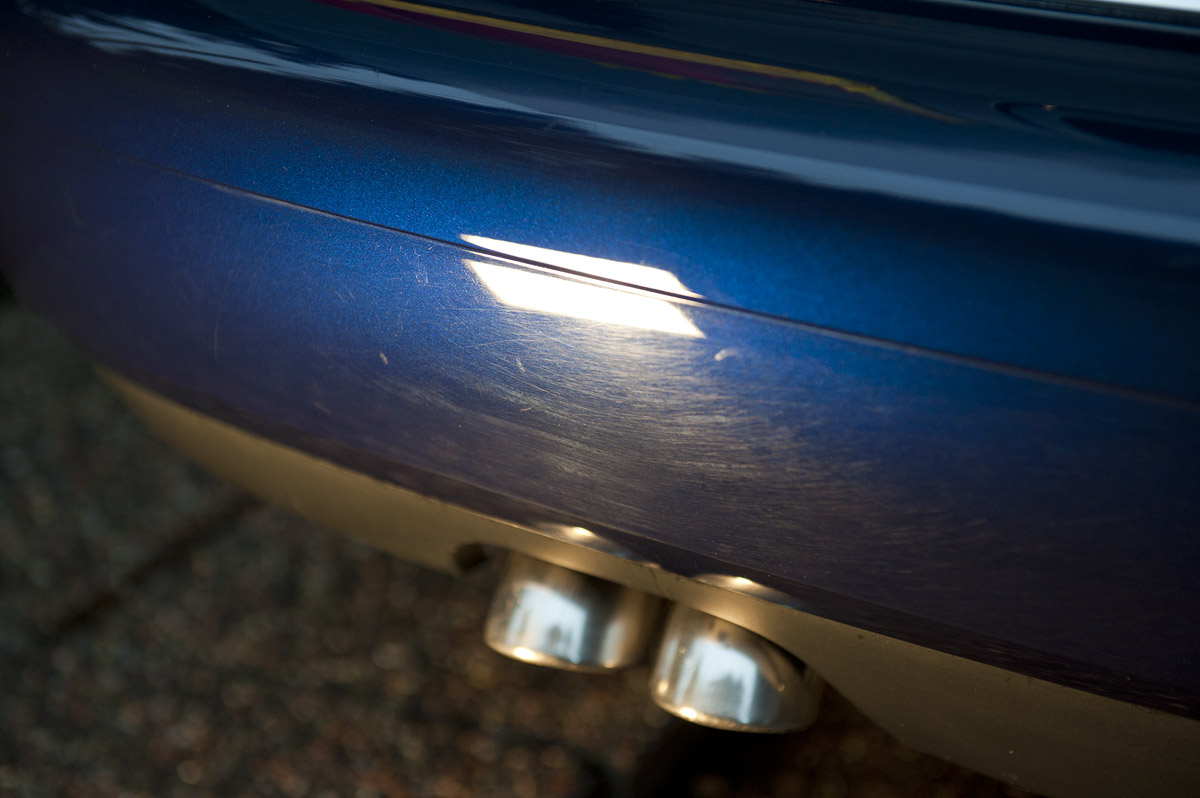

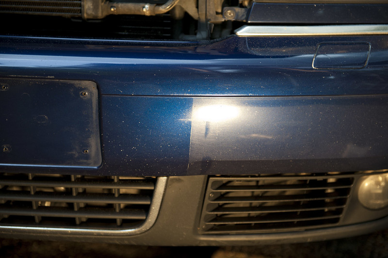

Bakfanger har en liten skade som jeg ville prøve å forbedre litt.
post-1419-0-78585900-1311602164_thumb.jp
Startet med samme kombo som ble brukt på bil, S03 Gold på gul Scholl som gav dette resultatet.
post-1419-0-28922300-1311602241_thumb.jp
Ikke helt fornøyd og gikk derfor på med våtslip med Scholl sliperondell og 2500 papir. Da ble det slik.
post-1419-0-80976800-1311602320_thumb.jp
Så ble det en ny runde med S03 Gold og gul Scholl som gav meg dette resultatet. Tok ikke sjansen på å ta mere enn dette tilfelle jeg skulle gå gjennom lakken. Resultatet ble hvertfall bedre enn det var i utgangspunktet.

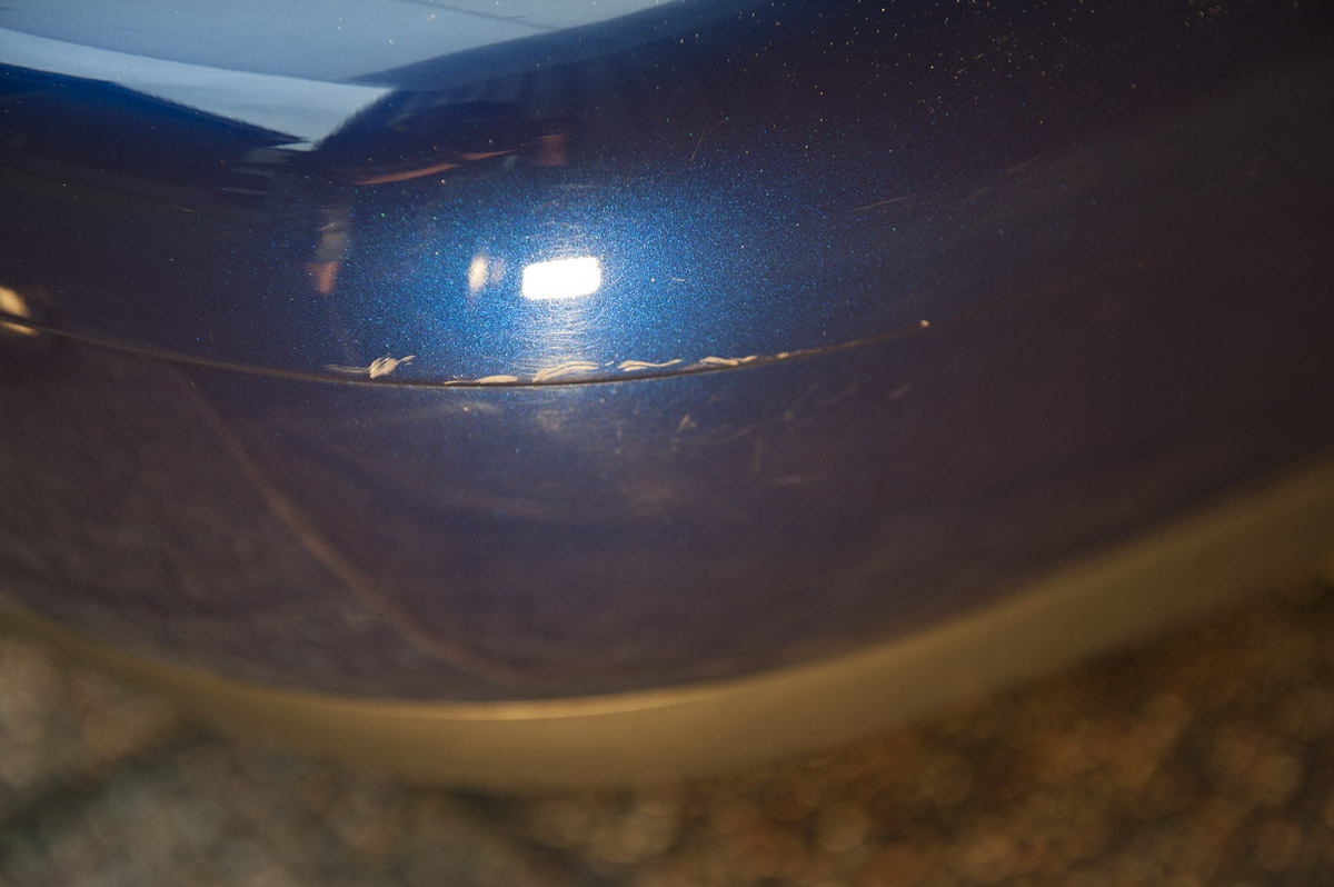

Høyre side av bakfanger har også en liten skade som ble prøv utbedret. Bilde etter en runde med S03 Gold på gul Scholl.
post-1419-0-58191100-1311602569_thumb.jp
Så litt våtslip med 2500 papir.
post-1419-0-68490200-1311602642_thumb.jp
Og så polert opp igjen. Ble litt bedre hvertfall.

Ble blankt og fint etter grovpolish, men S03 Gold legger igjen litt hologrammer. Tok kvelden etter dette.

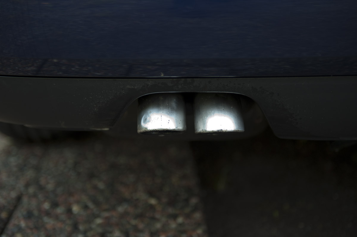

Så var det på tide å gi eksosen litt pleie. Her var det ganske inngrodd med sot og skit så jeg gikk rett på våtslip med 1200 papir og gnikket i vei til jeg hadde fått bort sot og skit. Deretter fikk stussene en runde med Autosol og til slutt Autobahn felgvoks.

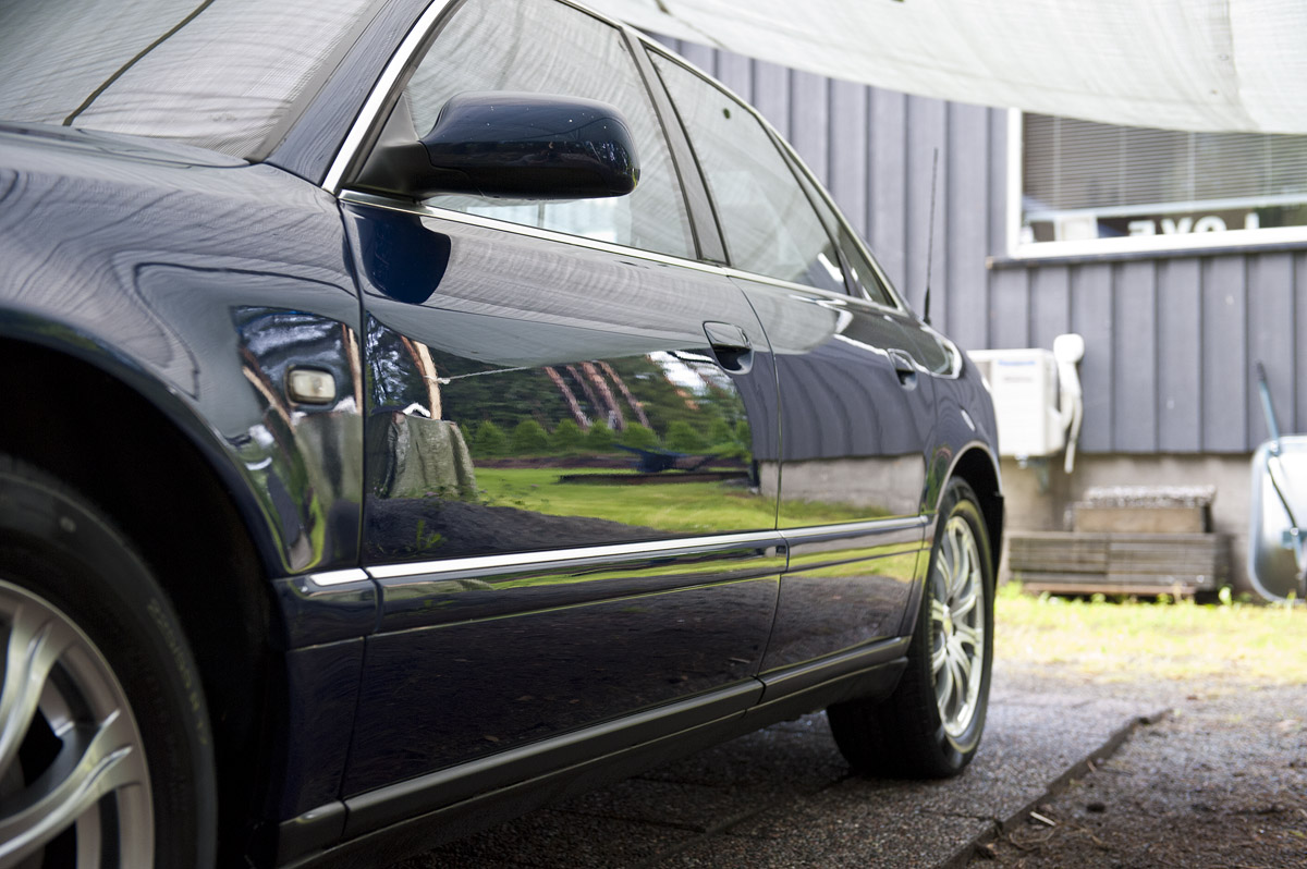

Så noen ferdigbilder fra denne dagen.

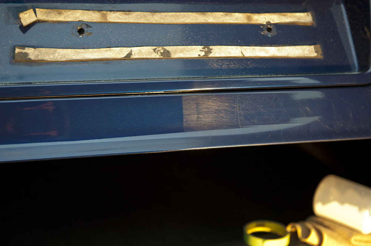

-rydde skikkelig opp der skiltet skal være på bakluken

Knutis :Jeg hadde hengerkule i tankene men tiden strakk ikke til denne gangen. Kan evt Polytrol brukes i hjulbuer?
