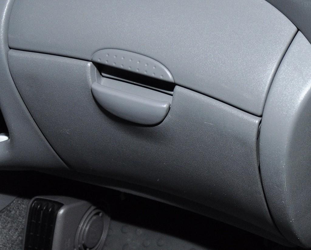

Et bilde av noen av skadene. De er veldig godt synlige for meg fra førerplass. Mener å huske at jeg forsøkte å gnikke litt med en nanosvamp på høyre siden av det øvre lokket, så i stedet for en skarp ripe fikk jeg et litt matt felt..

Bortsett fra at det lukter piggtråd og er helseskadelig så er det ingen grunn til å ikke bruke polytrol :D
Men tror jeg ville satset på å ta ut de delene som skal behandles og la de lufte seg godt før de monteres igjen..
Har ingen erfaring med polytrol men gir ikke denne en blank overflate, i såfall ville jeg ikke brukt den på dashen.
Der det er matt etter nanosvamp fikser du med en plast fornyer f.eks puple 9000 da det bare er "tørt"
Cockpiten har vel stort sett bare sett slike Armor'all våtservietter hittil, og de fikser ikke disse merkene. Må vel finne noe skikkelige saker som Purple 9000 etterhvert.
Men jeg har jo tilgang på garasjeplass på jobb, hvis jeg kan behandle med polytrol og la gliset tørke med dørene vidåpne i et døgn eller no'? Fremdeles ikke bra med tanke på helsa?

Bare du er forberedt på at det kan bli et døgn eller ti med vinduer og dører på vidt gap ;) Aner ikke hvor mye lukta vil sitte inni en bil, men utvendig virker det som om lukta gir seg ganske fort..
Mmmkay, tenker jeg driter i polytrolen.. Ute er det jo litt vrient å merke lukt og hvor lenge det egentlig gasser.

Hvis du kan demontere de delene du skal polytrere så kan du jo gjøre det utenfor bilen. Luka til hanskerommet er vel fort gjort å demontere? Men litt mere jobb hvis du skal ta hele dash'n :P
Dropp Polytrol innvendig. Pneu funker fint og lukter ok, men gjør ikke noe med skadene. Jeg har hatt sånn Yaris, og om man nyser inni der blir det riper i plasten.

Nå ser det ut som den plasten der skal være grå? Om det er tilfelle ville jeg ikke brukt polytrol i hvertfall.
Vet ikke hvordan nanosvampen er på plast, men på vinyl ville jeg ikke annbefalt den. Jeg brukte den på en flekk på dashen min (vinyl) og ved første øyekast så det ut som den bare matta ned veldig. Men med en nærmere titt så jeg at den hadde sånn smått "revet" opp vinylen. Om jeg drar hånda over punktet kjennes det ut som om det er "fibre" fra vinylen som stikker opp. Så jeg ville unngått nanosvamp på vinyl.
Hvorfor ville du ikke brukt Polytrol på grå plast?
Jeg har brukt den på sort, grå, blå, rød og grønn plast uten at det hadde noe å si, den heter jo tross alt "fargen tilbake" og inneholder ingen farge.
Men jeg ville ikke brukt den inni bilen :D
Trodde polytrol inneholdt sorte fargepigmenter? Trodde da grå plast ville blitt "unaturlig" sort, har ikke prøvd det så jeg skal ikke påstå noe. Bare en tanke som slo meg :)
Endret av Bilpleie gærning
Polytrol har den egenskap at den "gjennoppliver" plasten, så hvit plast blir hvit og fin igjen også, samme gjelder andre fargen også, ett konge produkt alle burde ha i hylla si ;) Men innvendig i bil ville jeg ha unngått det pga. lukt :P
Ingen fargepigmenter i Polytrol :)
Ah, da har jeg storbommet :P
