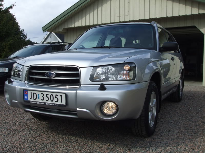

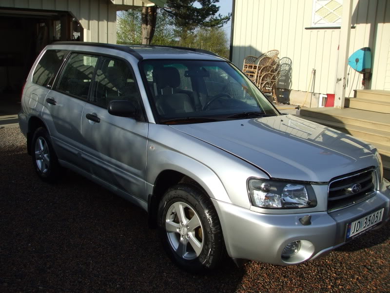

Fikk en subare 04mod sølv met som skulle tas en skikkelig runde.

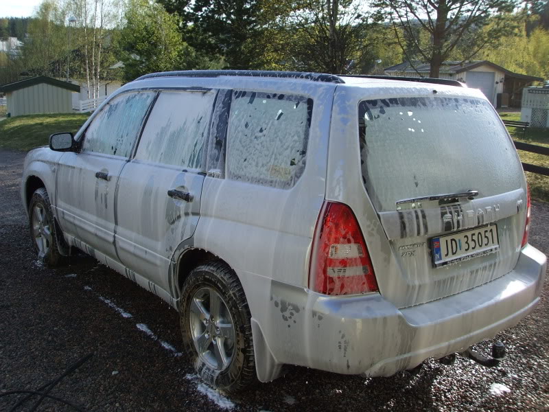

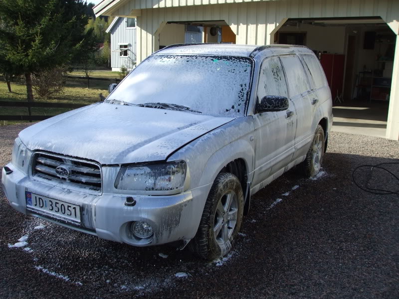

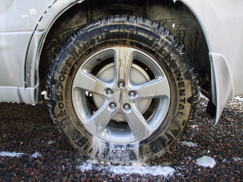

Vask:
Prickbort
Orange prewash
CG wash and gloss
Surfex HD
Bøtte med gritt
SV wash pudel

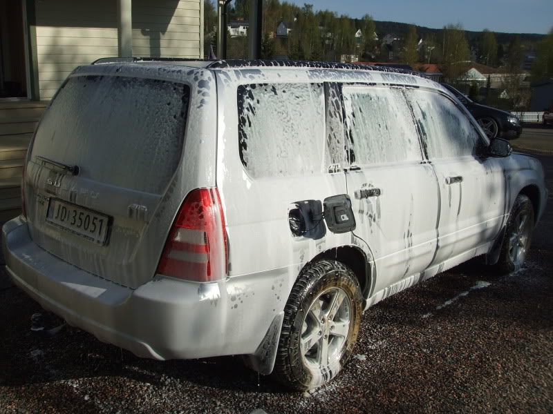

Først prickbort som virker 3-4min før hele bilen blir skummet
Surfex HD på dekksider

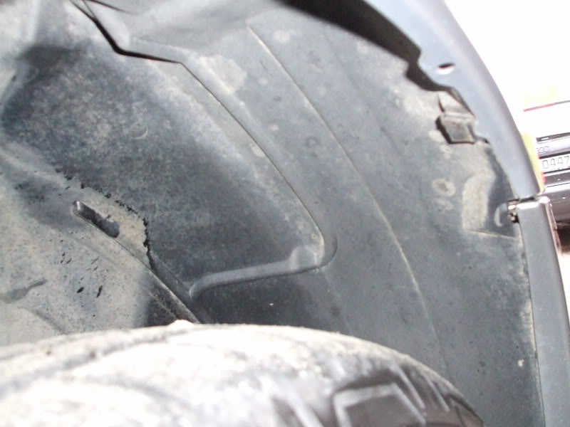

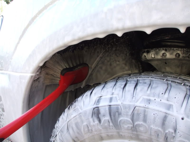

Skrubbing av hjulbrønner

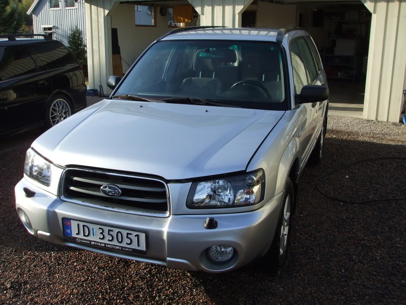

Ferdig vasket

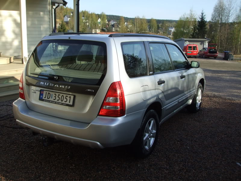

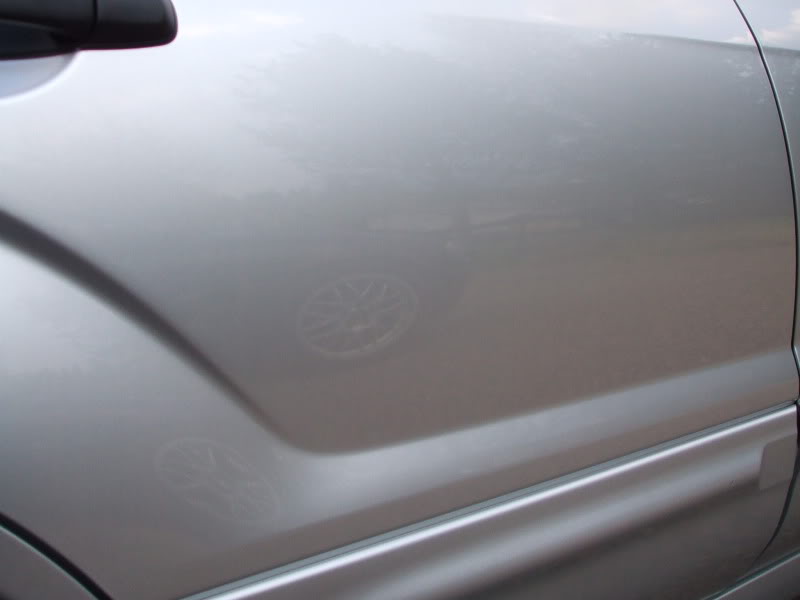

Mye piggstøv som satt godt i lakken

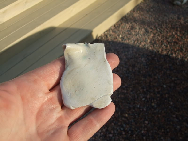

Clay etter kun fører dør.
Mye piggstøv satt så godt att ikke clay tok dem, spesiel på alle plastpanelene på dører og kanaler.
Måtte til å pirke av med negelen.

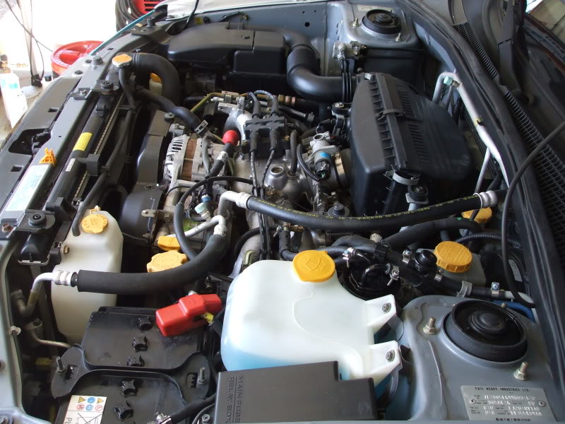

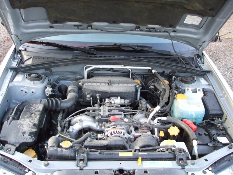

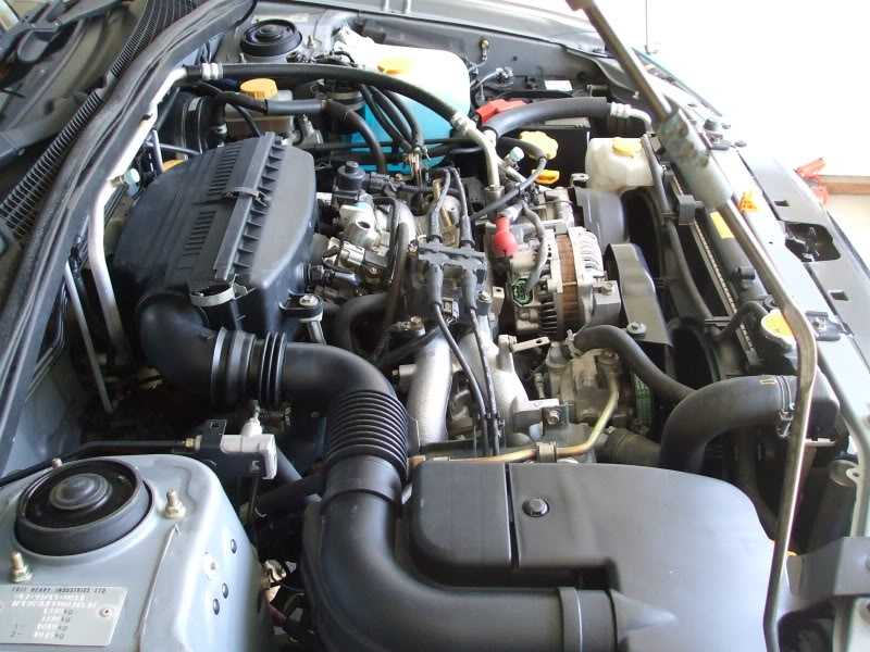

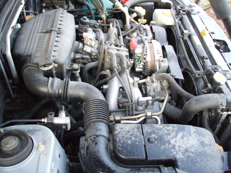

Motorrom
Samme forvask som bilen
Etter avspyling og vaske med kost og pudel.

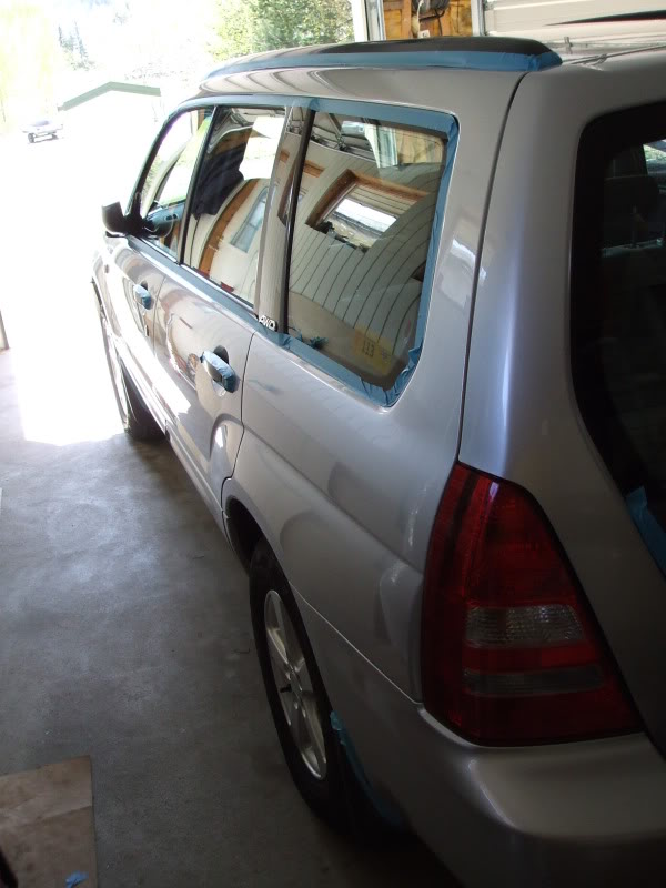

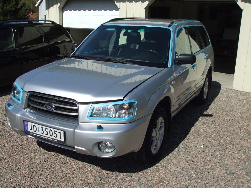

Maskert og klar til inspeksjon.

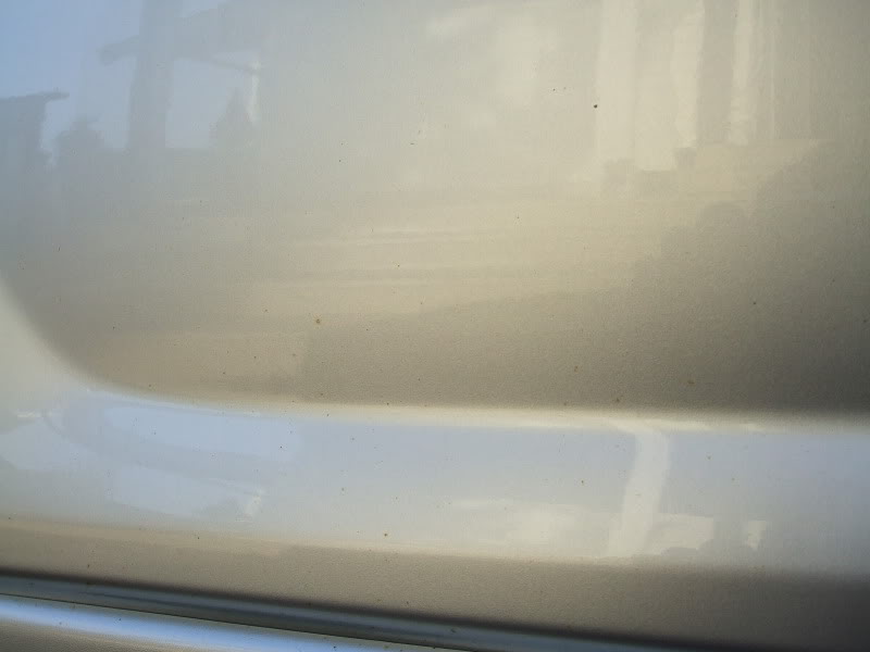

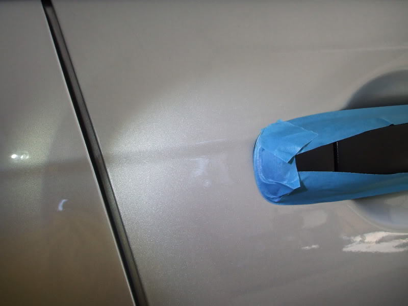

Vondt å få bra bilder av skavanker med vanlig compact kamera.

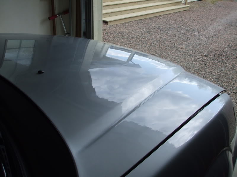

Sleit med å finne rett combo på denne lakken, virket myk/seig..
Ble kjørt med scholl S17 på litt div pad fra scholl, über og MG, kjørte S3gold på noen plasser så over med s17.
Alt med flex roterende.
Prøvde å merke opp for litt 50/50 bilder med var håpløst å få no bilder ut av det.

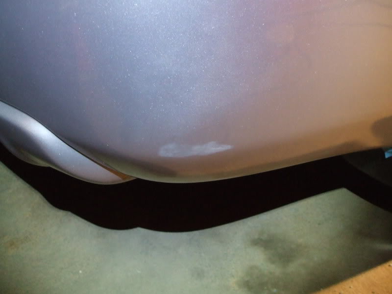

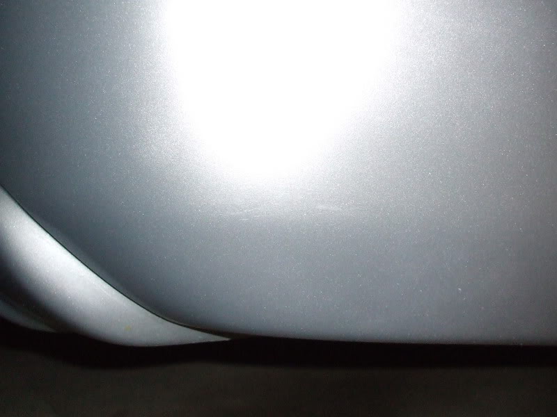

Skramme på bakfanger.
Etter en runde s3 gold
S17

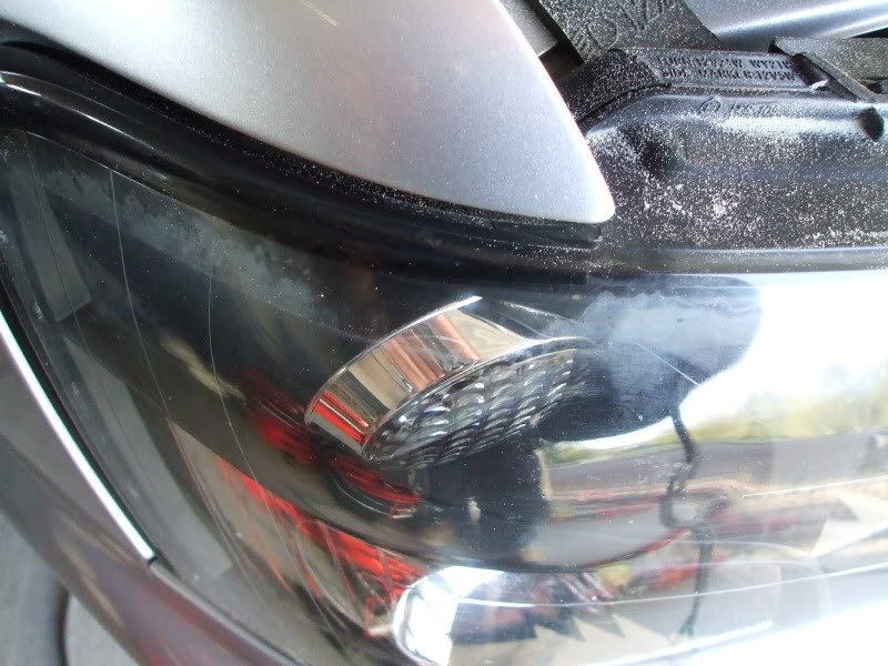

Lyktene hadde no gråe felter i overkan, så nesten ut som dugg men satt utvendig i plast glasset.
Litt kjøring med S17

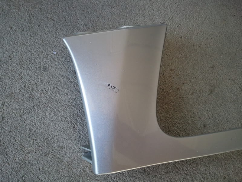

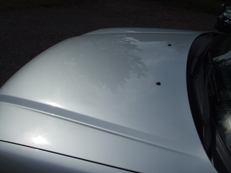

Min første lakkbrenning skjedde her. :angry:
Måtte levere lista til lakkering. Var bare så vidt på med roterende på lav hastighet.
Kjørte hele bilen med Scholl S40 på scholl orange pad på flex DA.

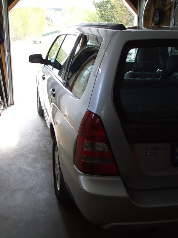

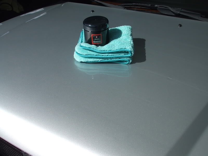

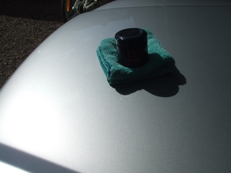

Klar til voksing.
Vokset med SV Shield.

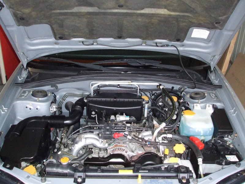

Motorom ferdig.

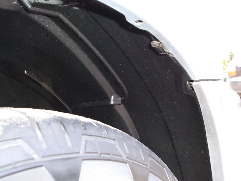

Hjulbrønner før
Etter CG Bare bones

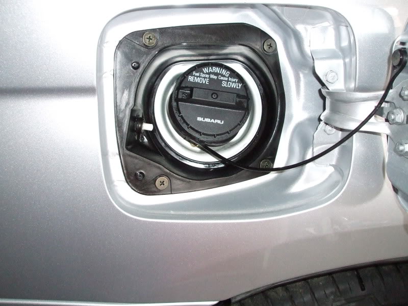

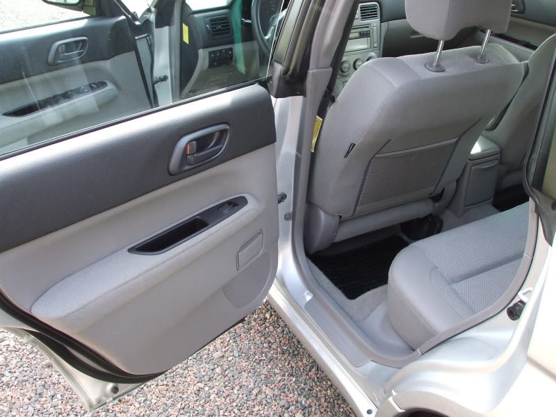

Alle døråpninger ble behandlet med MG #21

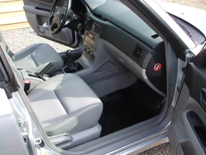

Samt interiør vasket med green clean.

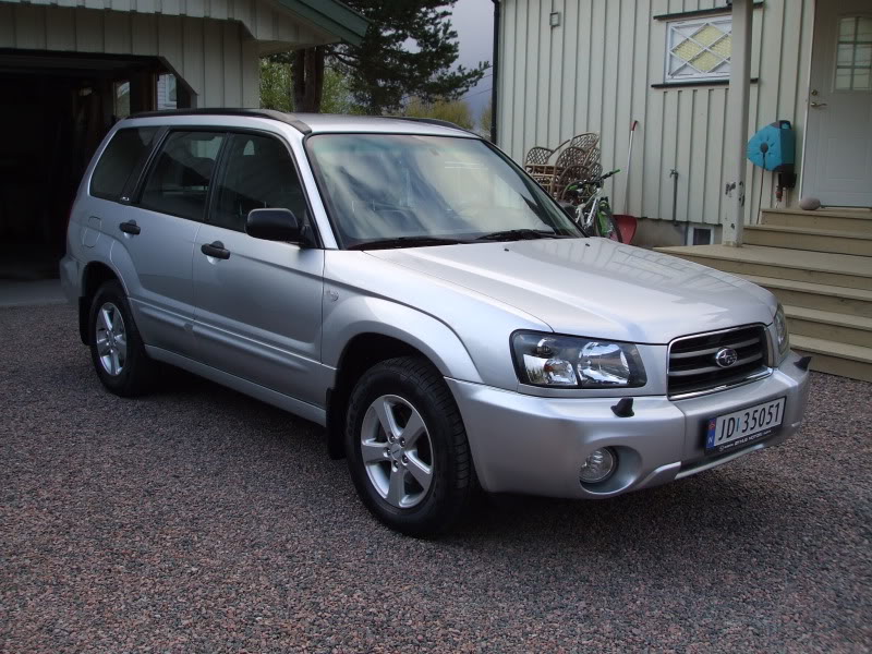

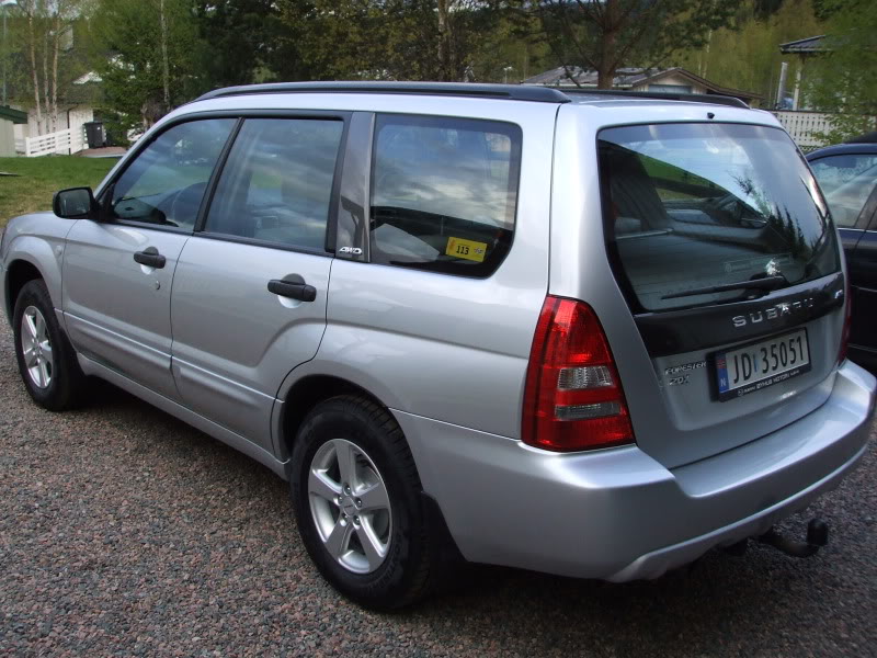

Ble ikke mange ferdig bilder, men eier var strålende fornøy ved avhenting.
Felger fikk SV autobahn
Sorte detaljer fikk CG silk shine.
Takk for titten :)

En god eksteriør og motorrom detail :) Ga kred.Du fikk med greie bilder av småskader i lakk, og leverte inn del der du brennte lakk.Brukte vel pad der? Jeg bruker ull på lakkerte plastdeler om jeg ikke vet at lakken er knallhard og trenger lite maskinarbeid.Føler meg ganske trygg med ull.Kjedelig å brenne lakk, men en må nesten ha gjort det for å skjønne mer av maskinpolering ;)
Takk for det.
Brukte 4" 3M pad ja, har ikke ull, men det blir bestilt.
Resten av plastpanelene brukte jeg flex DA.
Flott jobb, brenne i mellom er surt, men de fleste av oss ender med å gjøre det, pad + plast kan ta mye fort..
Så ut som en flott turonover dette her.. cred servert..
Fort gjort på plast. Interiørjobben og motorvasken ble veldig bra. Blank og fin ble den også. Cred på vei :)
