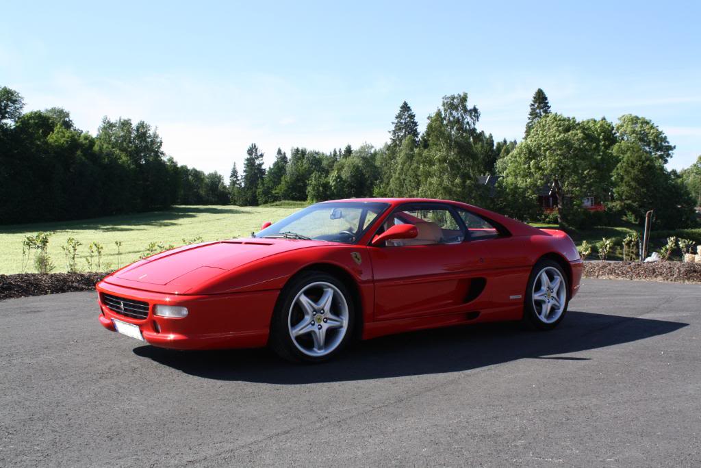

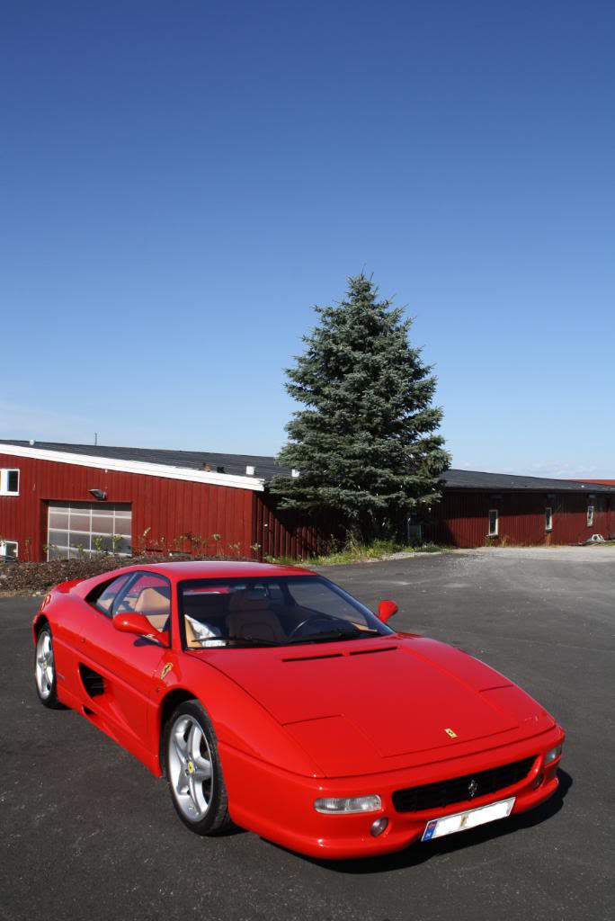

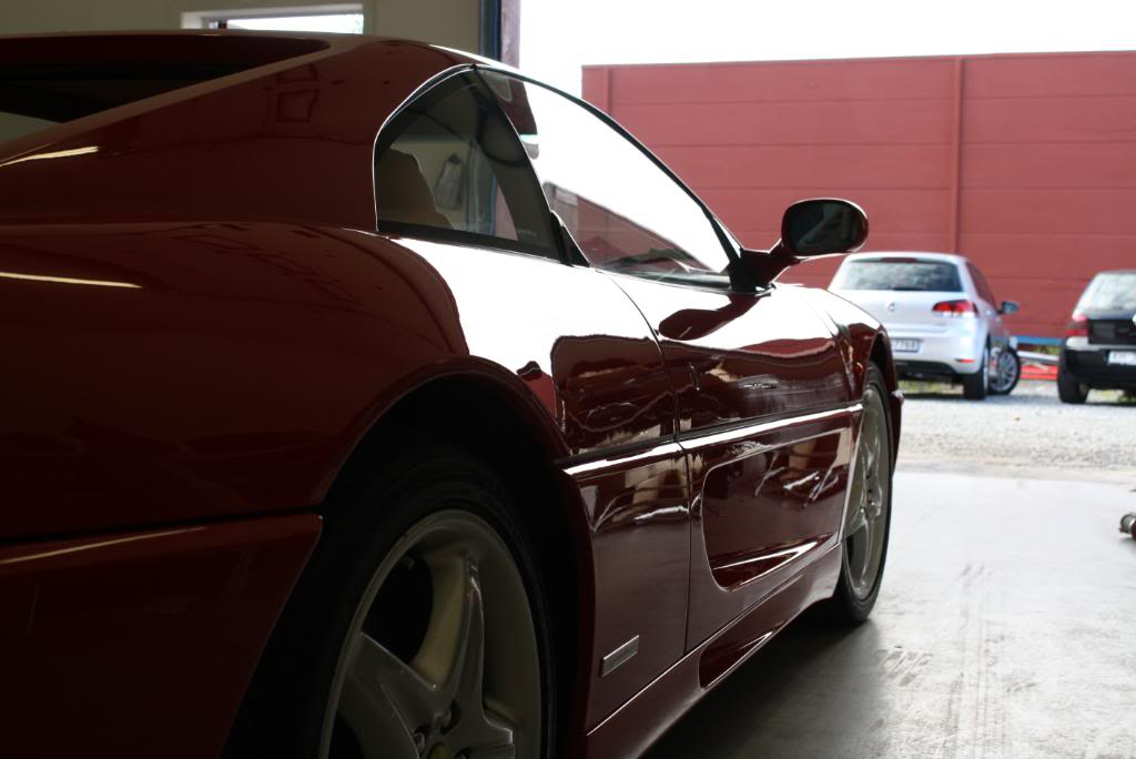

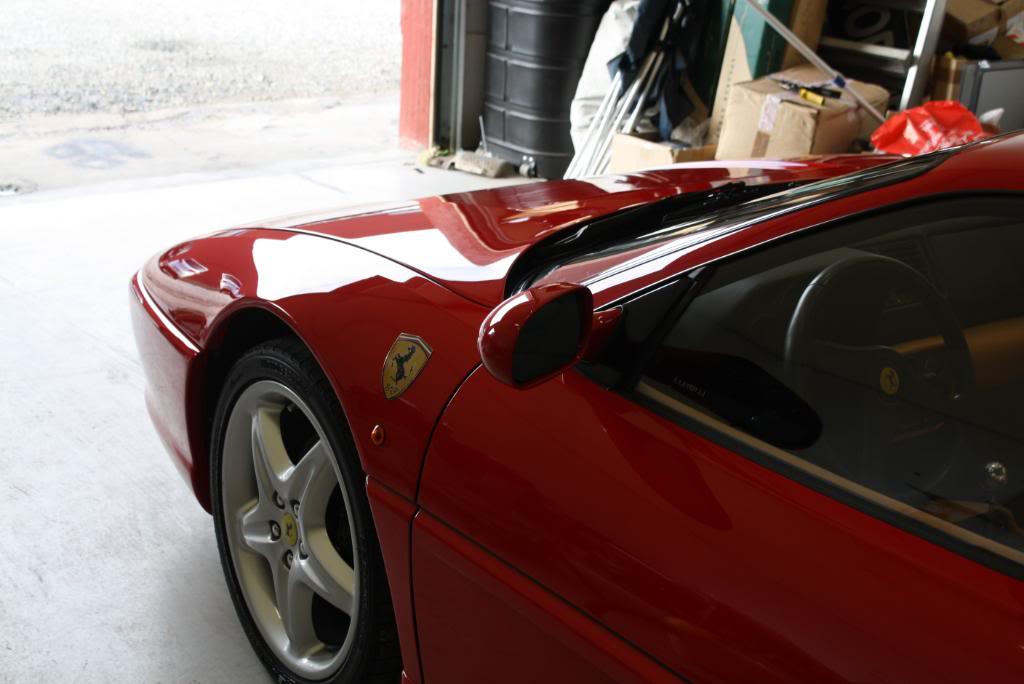

Slik så bilen ut ved levering, ikke veldig ille akkurat

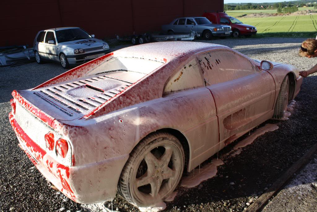

Startet med å foame bilen med en skvett MicroRoyal og MaxiSuds som lagde pent og tykt skum. Effektivt var det også

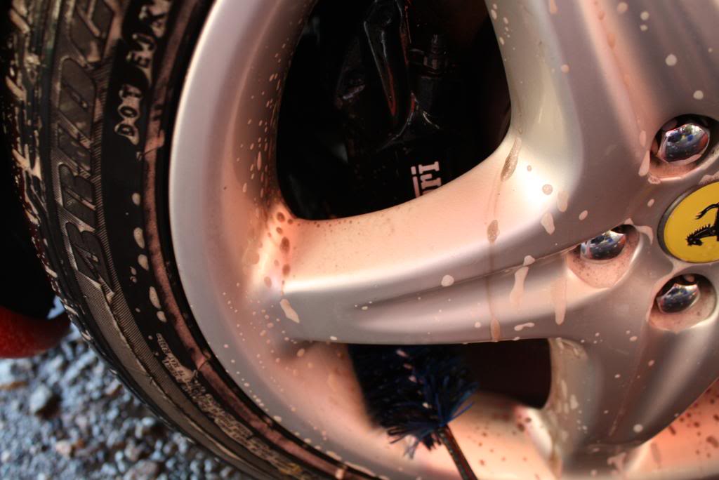

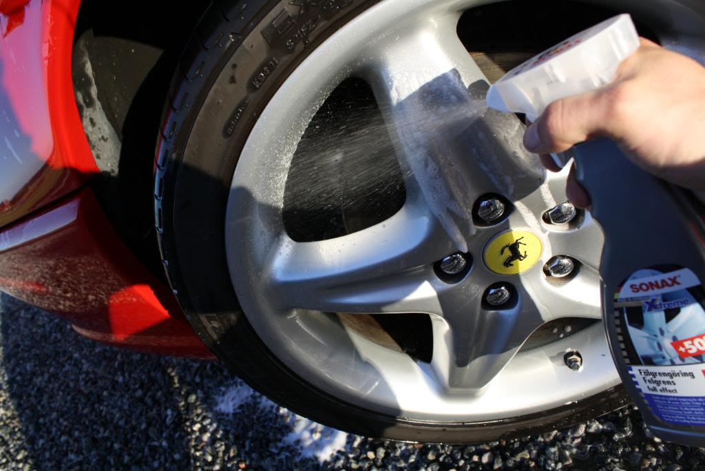

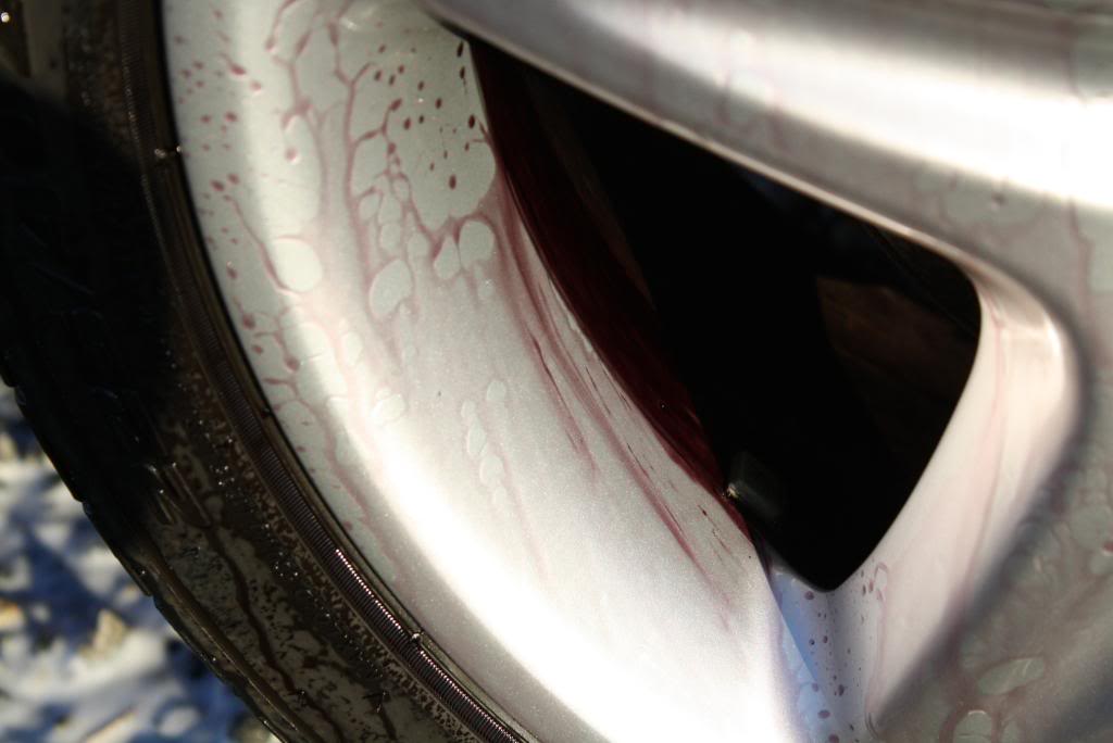

Etter spyling sprayet jeg ned felgene med Sonax Extreme felgrens
Sprayet så avfetting og Chemical Guys Bug Bugger på utsatte steder

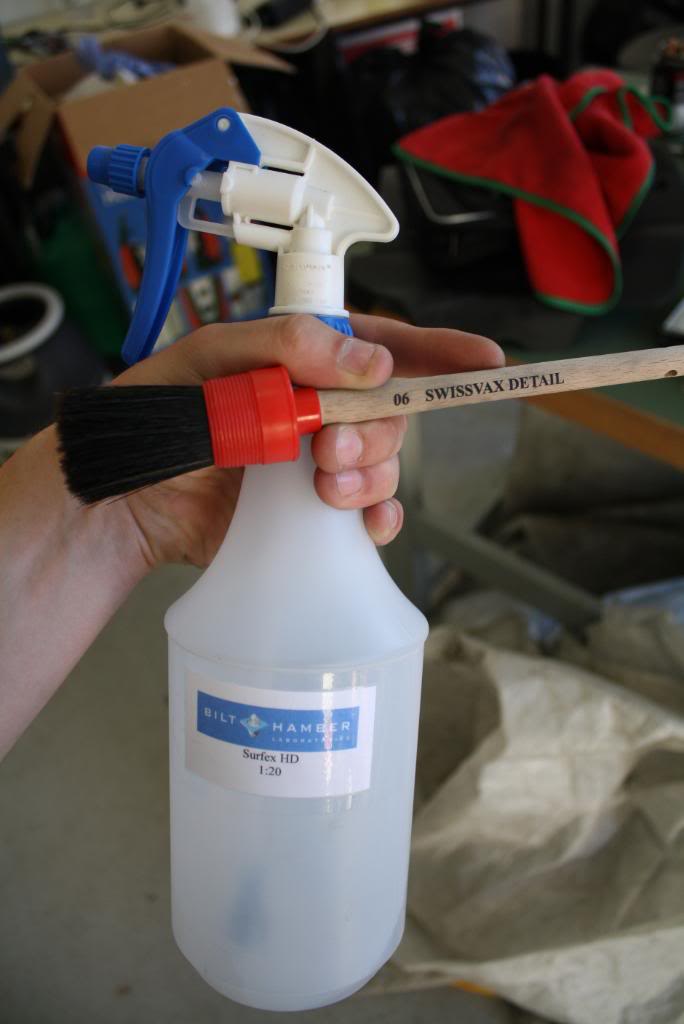

Mens dette virket gikk jeg fort over gummi, kriker og kroker med Surfex HD 1:3 og Swissvax Detail Brush før en ny spyling
Bernhard som står for fotokunnskapene her, og meg i aksjon med ny skjorte for anledningen som for øvrig ble ødelagt under vasken
Ble jo ganske rent selv før berøring
Fritt for beskyttelse var det heller ikke

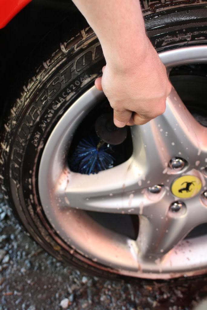

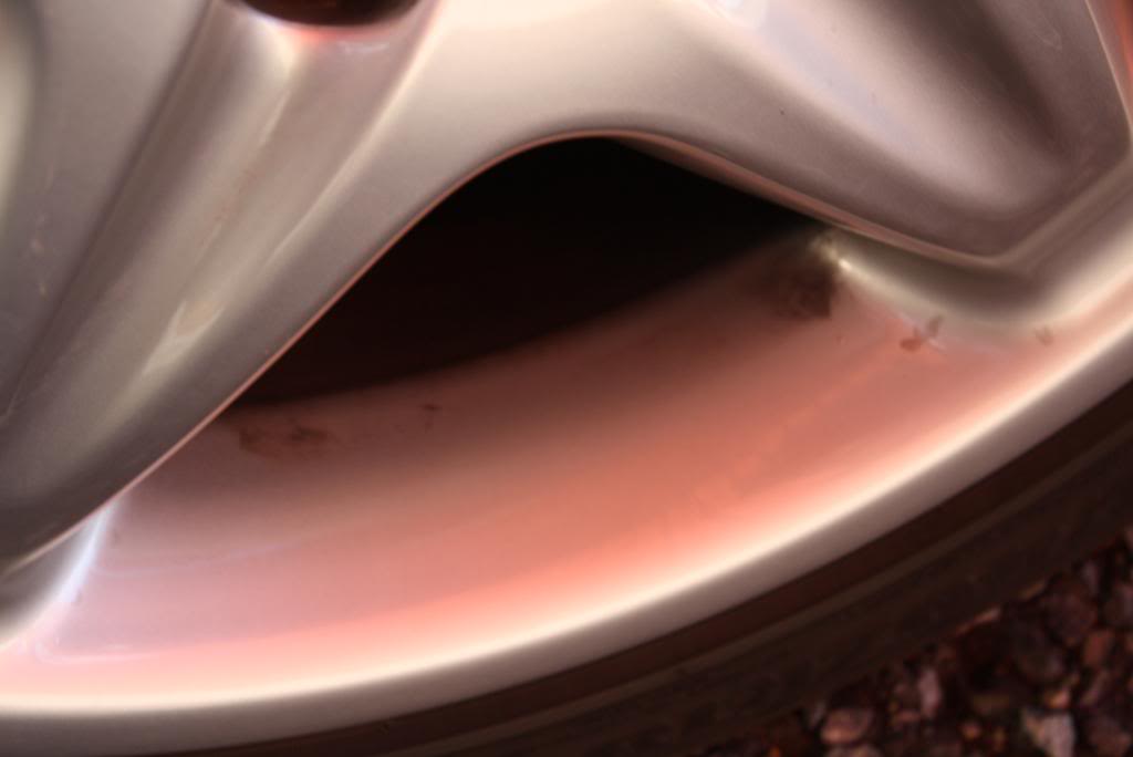

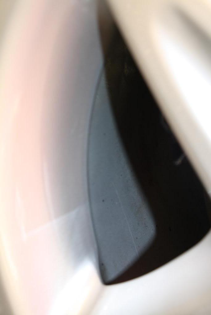

Men helt rent var det ikke, så da ble en og en felg tatt for seg på denne måten

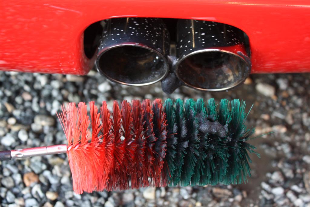

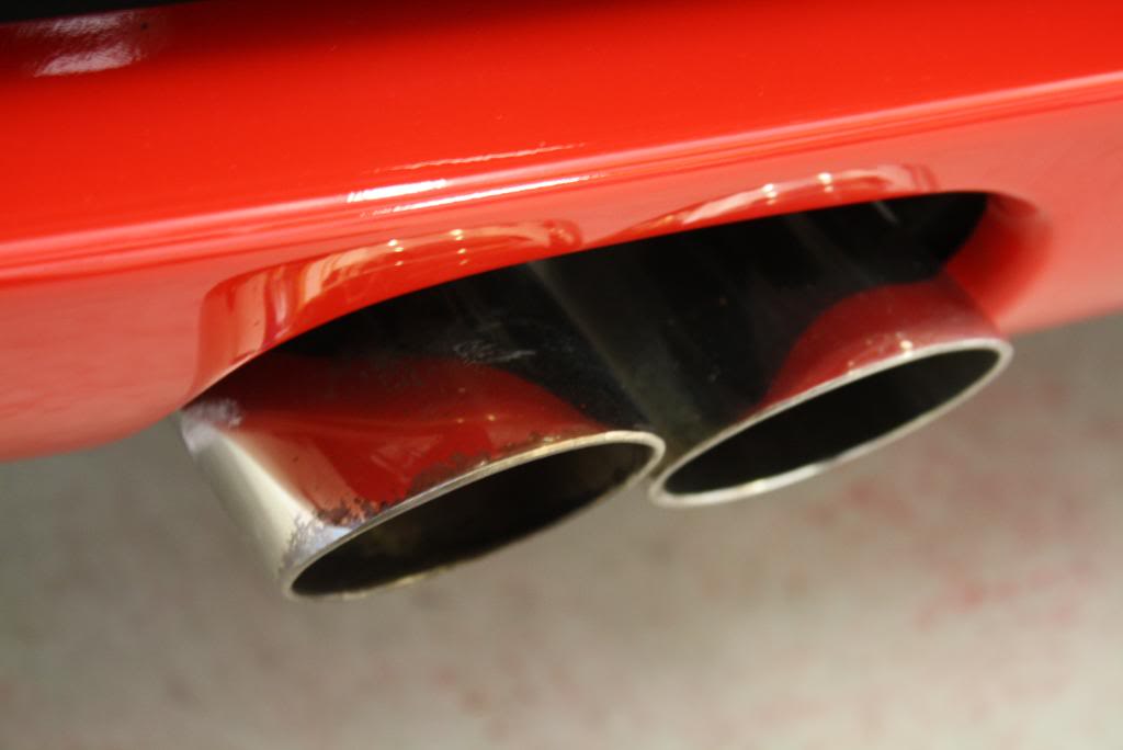

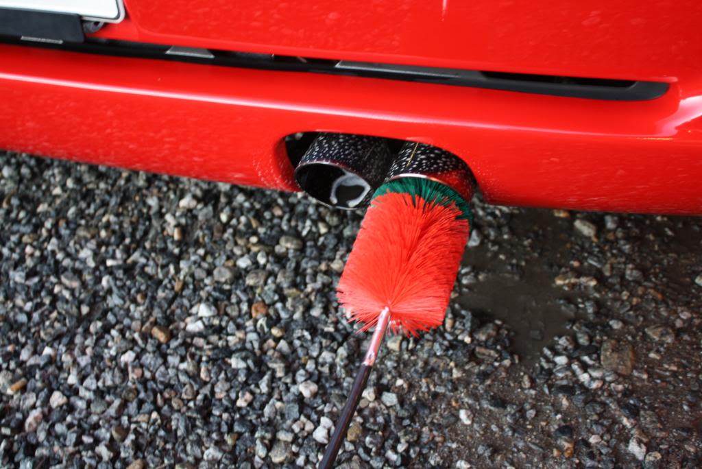

Av en eller annen grunn har jeg ikke flere bilder fra felg seremonien, så da går vi løs på eksosen med favoritt komboen min Scholl Spam og Vikan stiv kost
Spraye på og børste ivei
Fører til dette

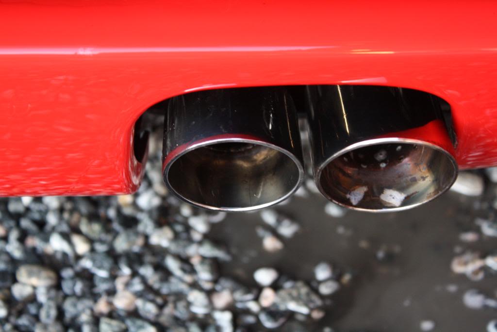

Hvordan de så ut før:
Og etter:

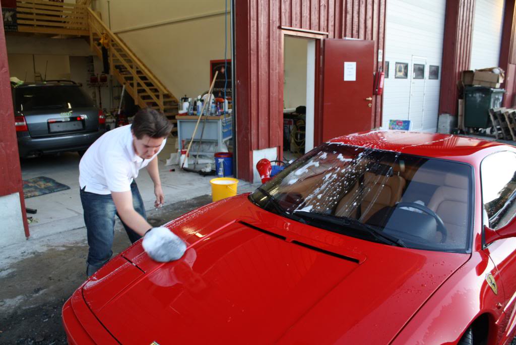

Så begynte jeg med håndvasken

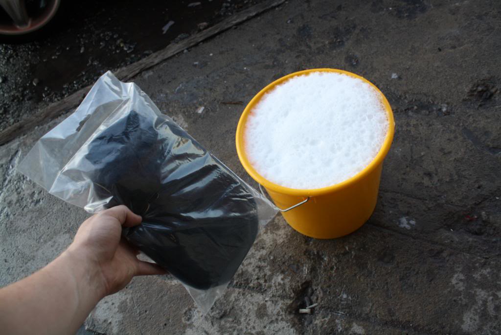

Deilig lukt, deilig glid og deilig skum! Brukte Bernhard's mitt denne gangen som er veldig god å bruke
Jaggu var jeg ikke nybarbert den dagen også

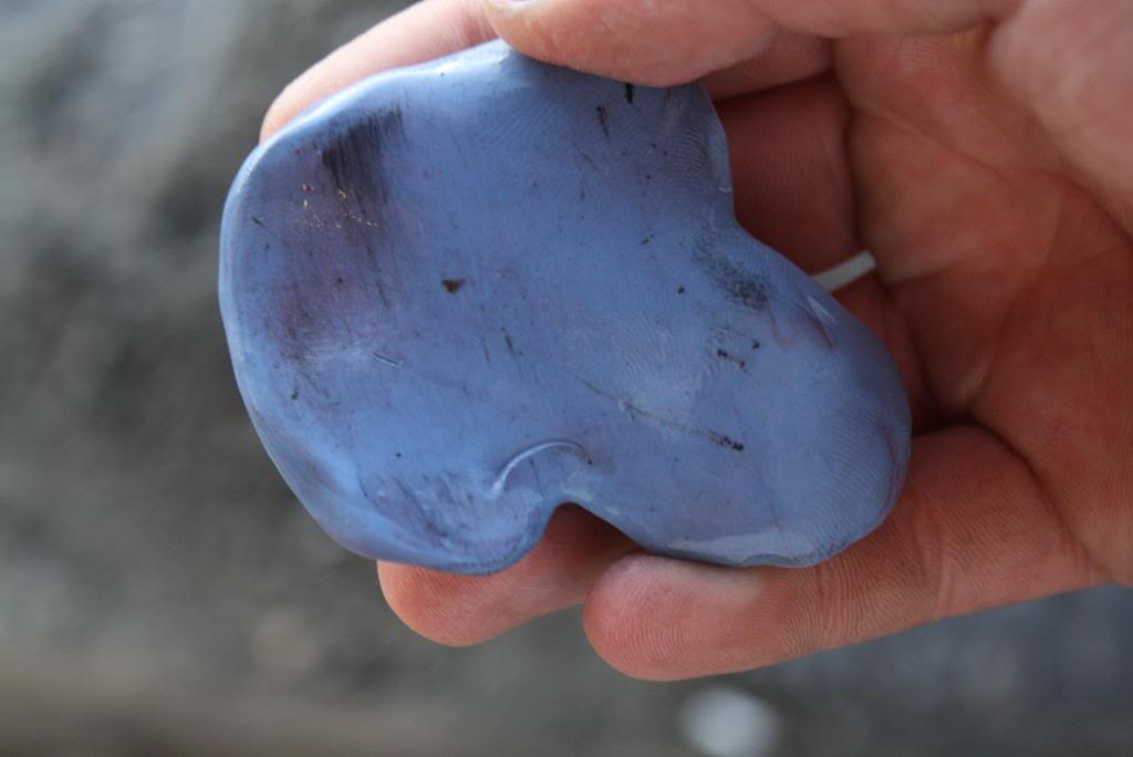

Og pluteselig var vi over på clayinga gitt, med Optimum No Rinse claylube og Scholl clay
Her er clayen på det værste, med andre ord ikke ille idet hele tatt

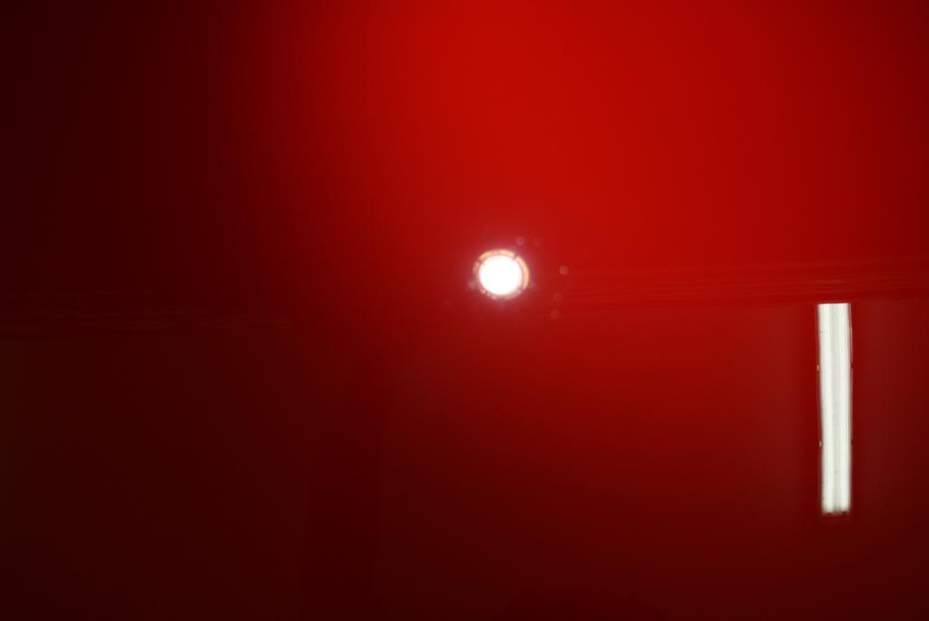

Fikk fjernet lett oksidering men finish og korrigering var jeg ikke fornøyd med.

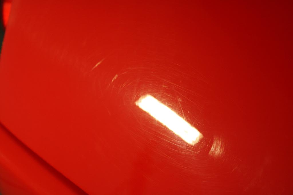

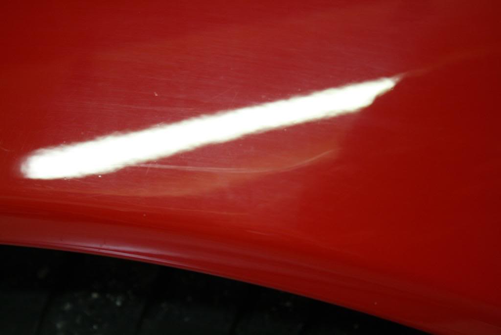

Var litt RDS og småriper igjen som jeg bestemte meg for å gjøre noe med

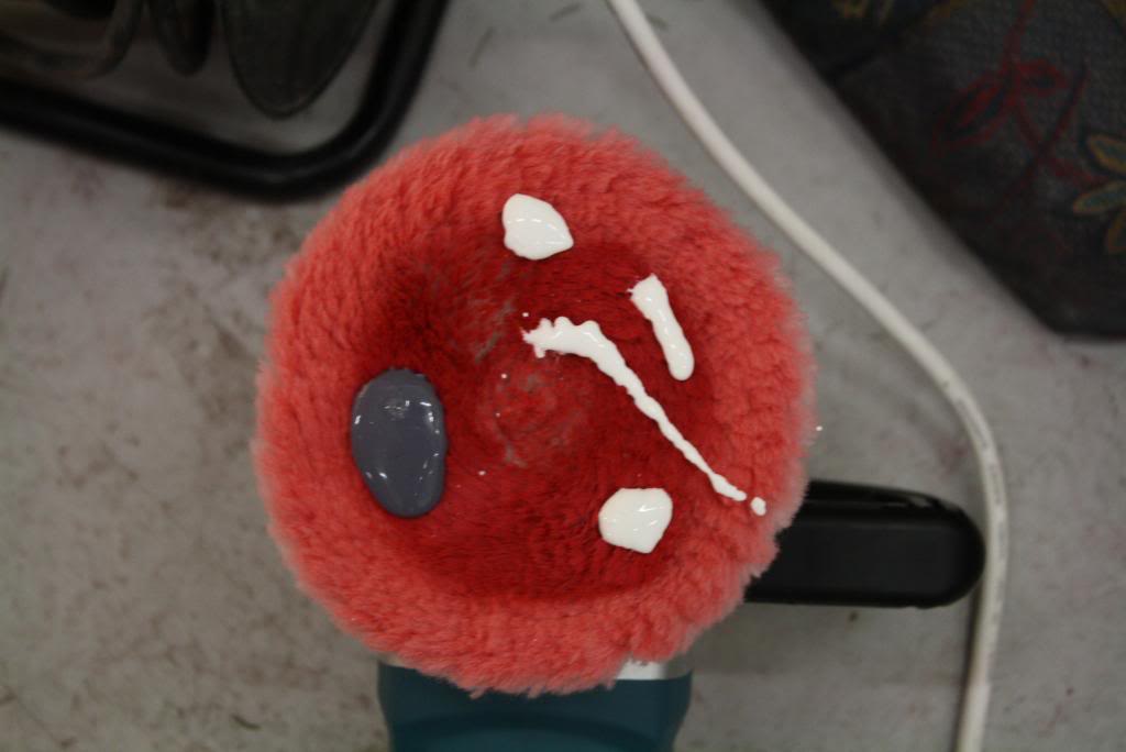

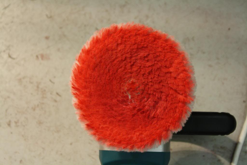

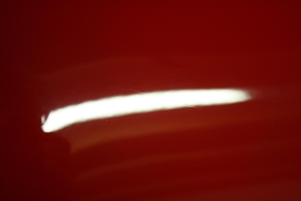

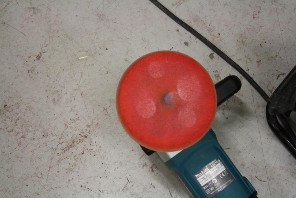

Og da var det frem med ulla som fort så slik ut
Og det lagde jo en del kjørespor kan man si
Vurderte litt frem og tilbake om hva jeg skulle bruke da Scholl S3gold ble fort tørt og lagde voldsomme kjørespor som vist over og S17+ ikke ga særlig mye bedre smøring bestemte jeg meg for å prøve S3gold for cut og en dært S40 for smøring
Det ble "litt" mye produkt kan man si :lol:
Med normale mengder produkt og kortere kjøretid ble det bedre men fortsatt mye holos.
Det varierte litt hva jeg brukte videre mellom S3gold på gul Scholl pad/ull S17+ på ull og S3g/S40 på ull alt ettersom hva som passet best.
Tror Bernhard var borti fokus knappen her men her tester jeg finish med Scholl S40 og orange scholl pad.
Så jo greit ut det etter en kjapp wipedown med Scholl CF02

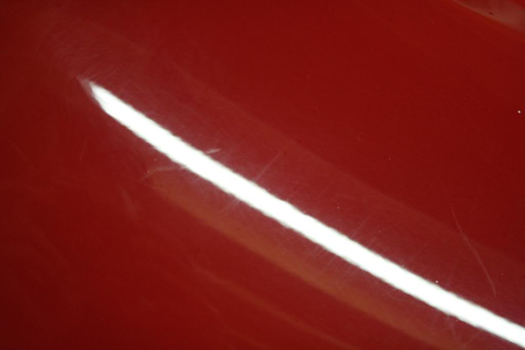

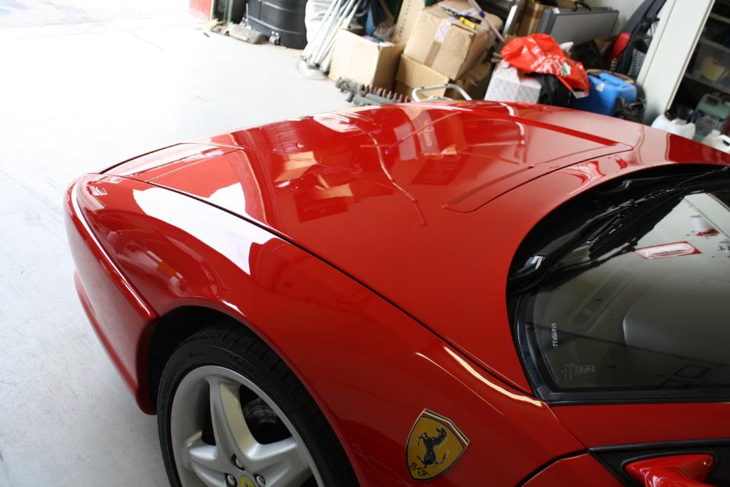

Så da fortsatte jeg bare med holoshowet

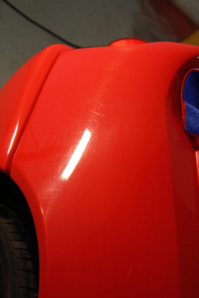

Litt lakktilstand på forskjem

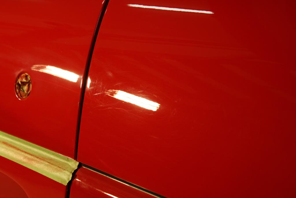

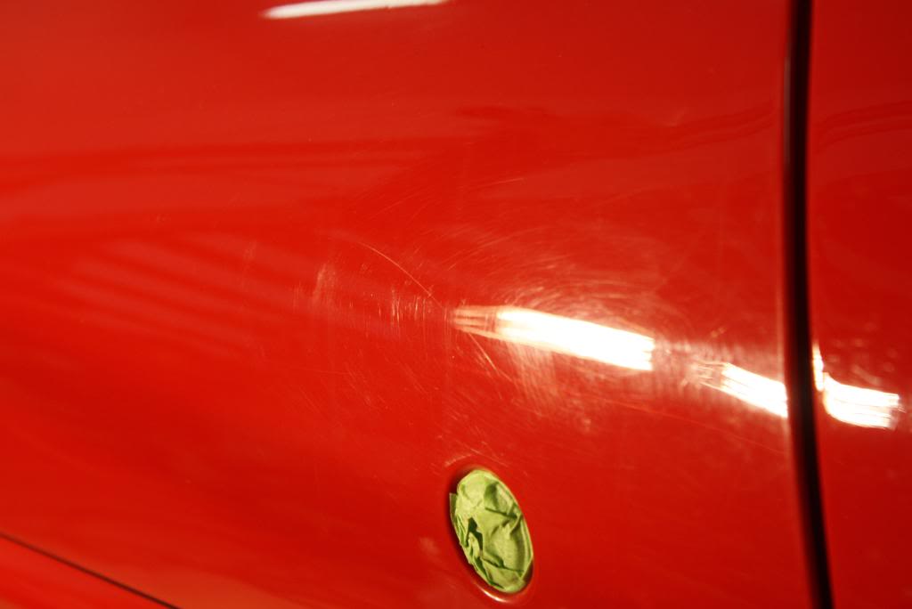

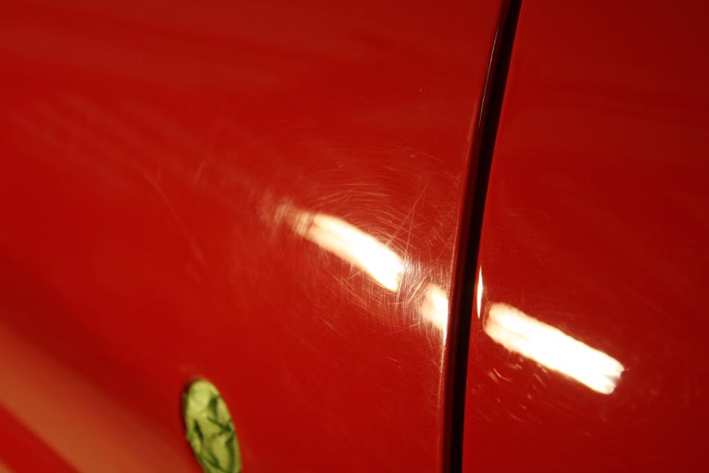

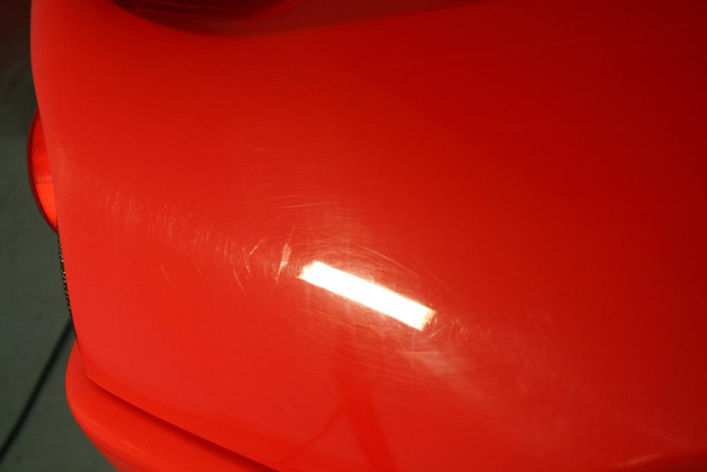

Og her er noen riper som eieren forklarte at kom fra hyggelige mennesker som lener seg over bakskjermen for å titte litt på måttår'n :)
Mere lakktilstand
Deilig ripe
Teipet opp skikkelig her
Litt 50/50 her tydeligvis

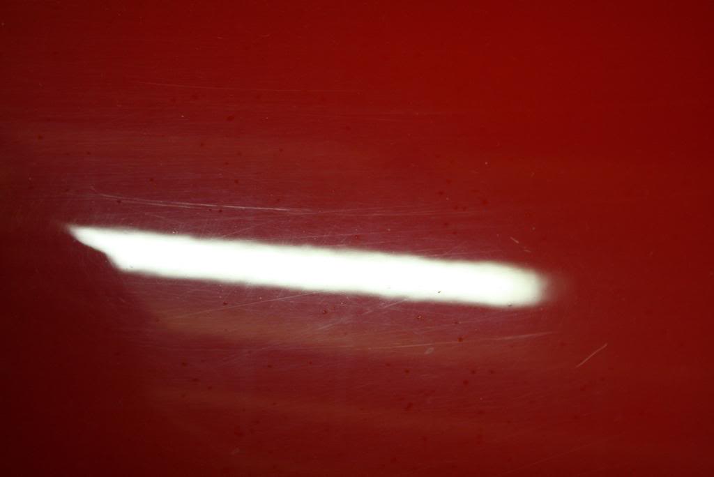

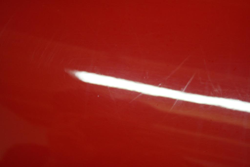

Riper før
Riper etter

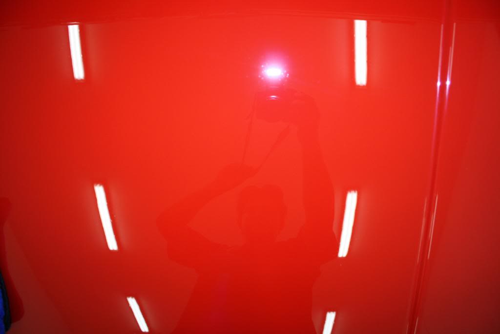

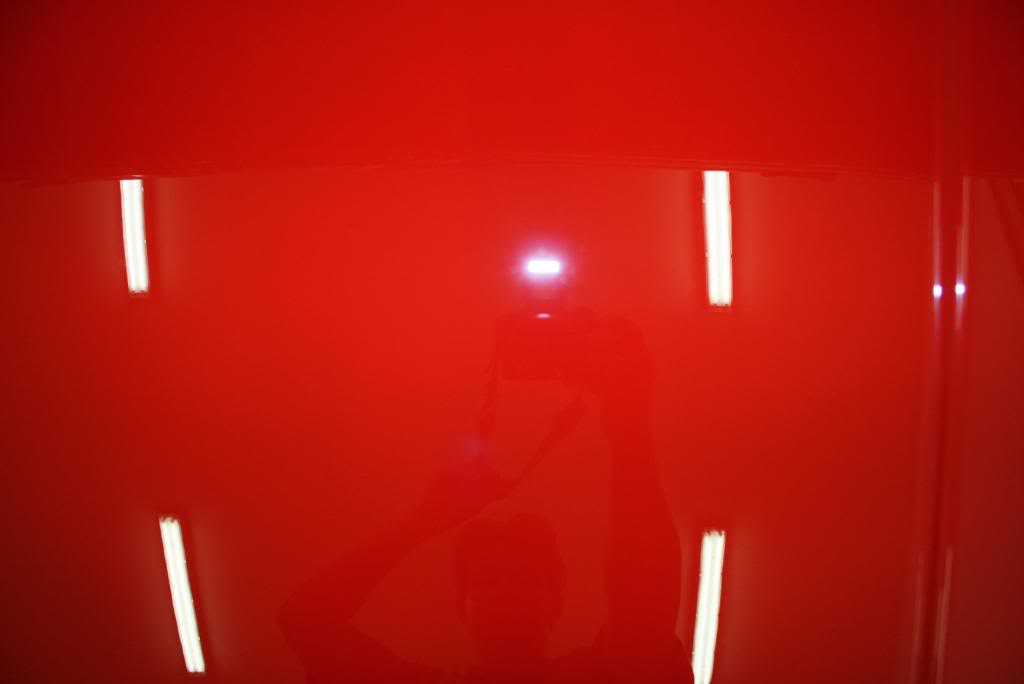

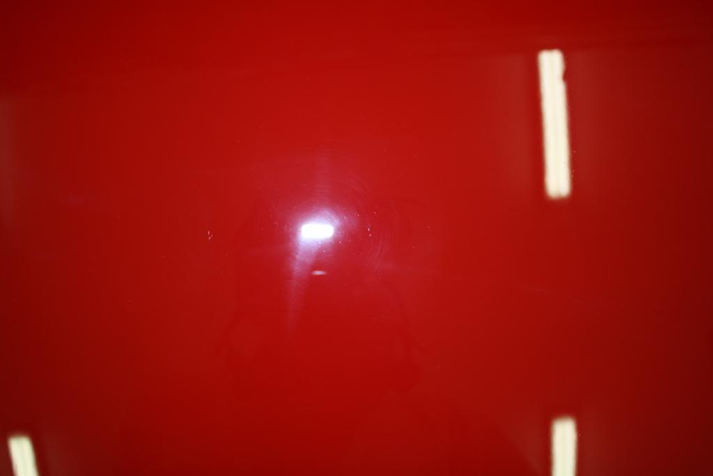

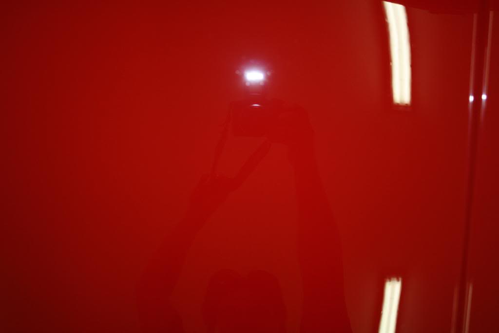

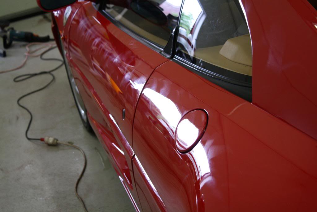

Etter rubbinga hadde jeg et par strafferunder rundt bilen fordi Scholl S17+ og s40 på grønn uber hadde lagd hologrammer, og S30+ på orange scholl med Flex DA hadde lagd microswirls. Det var tydelig at jeg var sliten, fordi jeg skjønner i etterkant at det var den orange scholl pad'en som lagde microswirls og S17+ som gikk tørt og lagde holos.
Scholl S40 på grønn uber med roterende ble ihvertfall redninga, først 2pass med litt press og så kjørte jeg uten press et par pass til og avsluttet på samme turtall. Ved å gå ned på turtallet på slutten ble det fort tørt og lagde kjørespor så det var vesentlig å avslutte på samme turtall uten press og ikke kjøre for lenge.

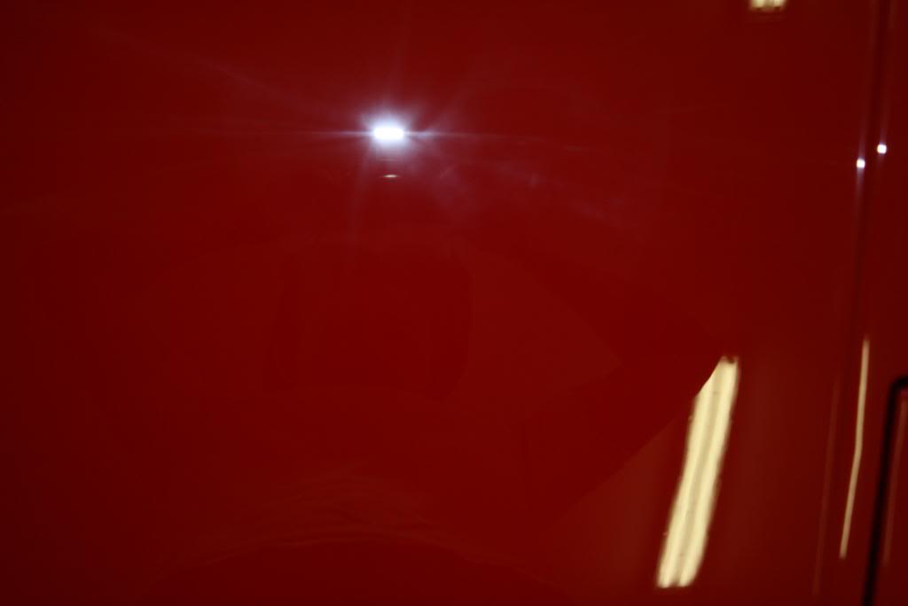

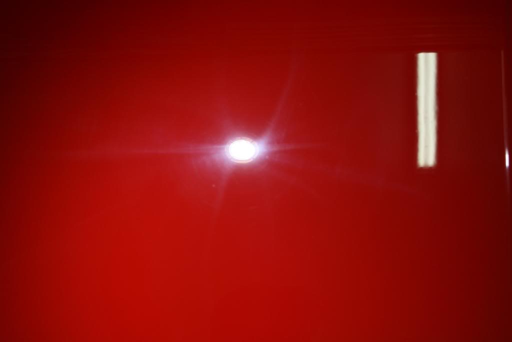

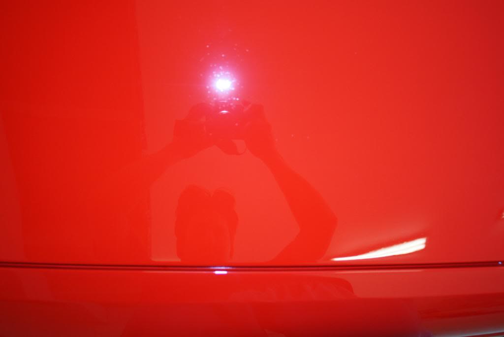

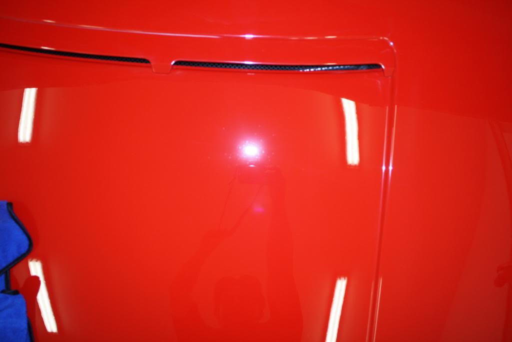

Her er ihvertfall de få bildene jeg tok etter en wipedown på panseret før jeg gjorde meg ferdig med finishing.
Kjørte så ut bilen og sprayet den ned et par ganger med Surfex HD 1:3 for å fjerne oljer og polishrester og skummet den ned

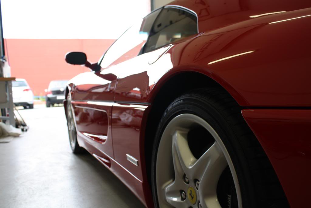

Kjørte den inn, tørket den, inspiserte og sa meg så fornøyd med resultatet :)
Voksvalget ble Swissvax Scuderia lånt av Bernhard for anledningen da eieren ønsket at denne ble brukt, så takk for det Bernhard!

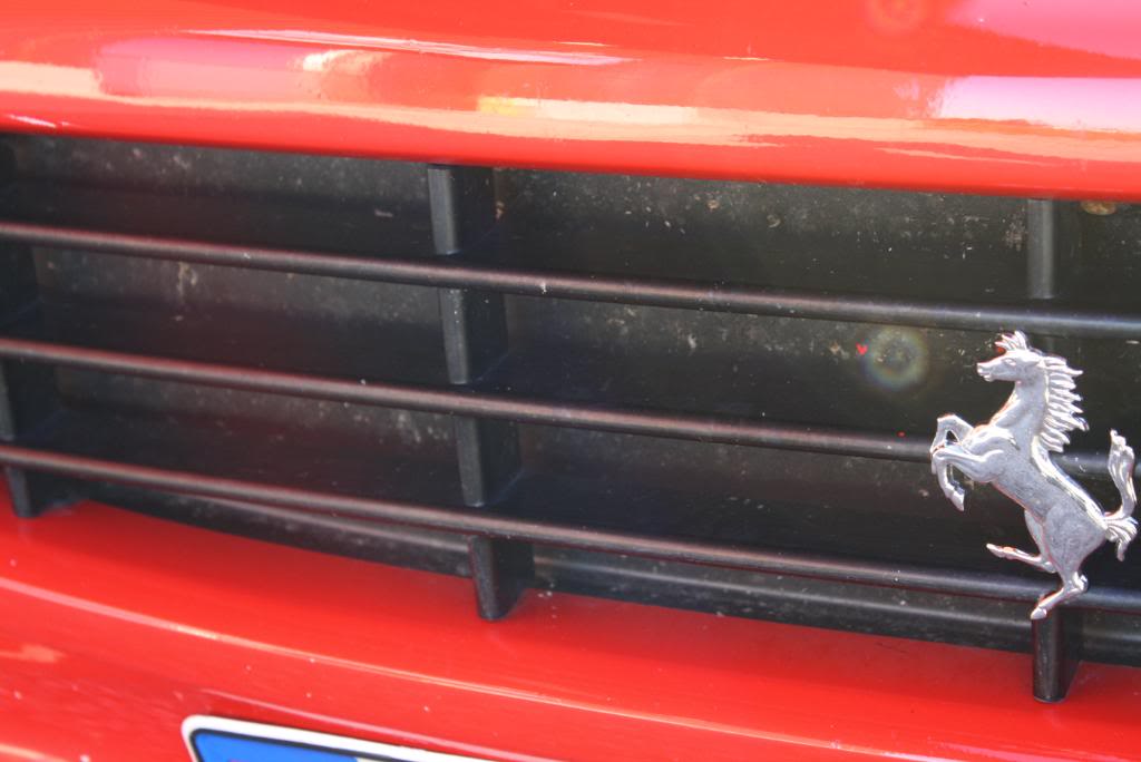

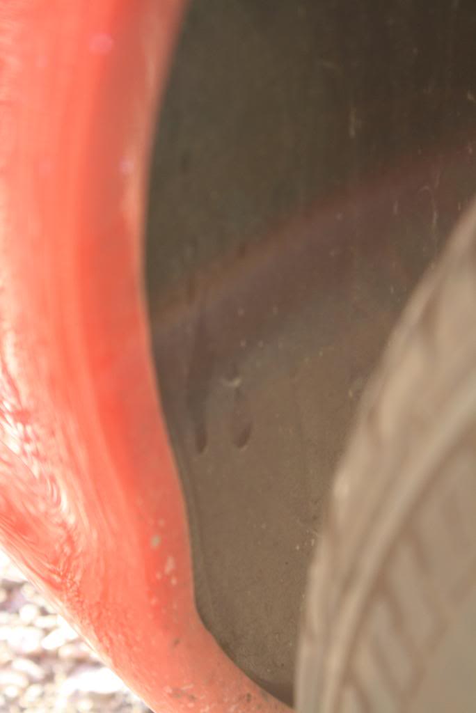

Mens voksen herdet kom jeg på et sted jeg hadde glemt under vasken
Var jo "litt" møkk og insektsrester der og!

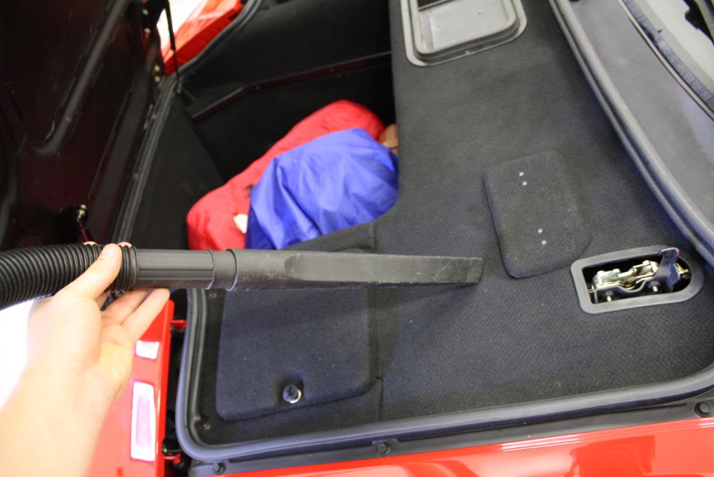

Fortsatte med å støvsuge litt

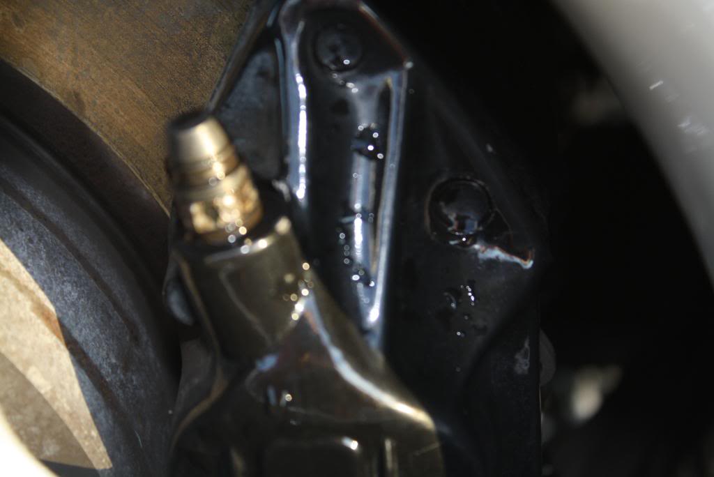

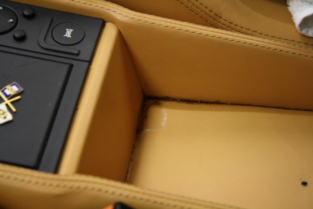

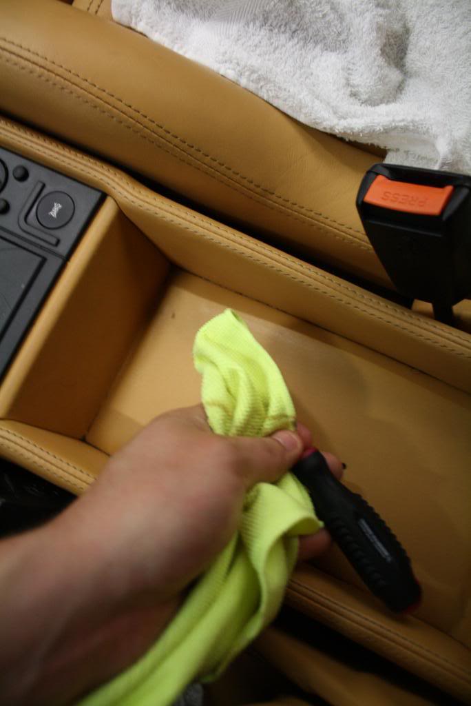

Flyttet på en antisklimatte og fant dette
Brukte en flattrekker med microfiber tredd utenpå og Chemical Guys Green Clean
Fungerte bra

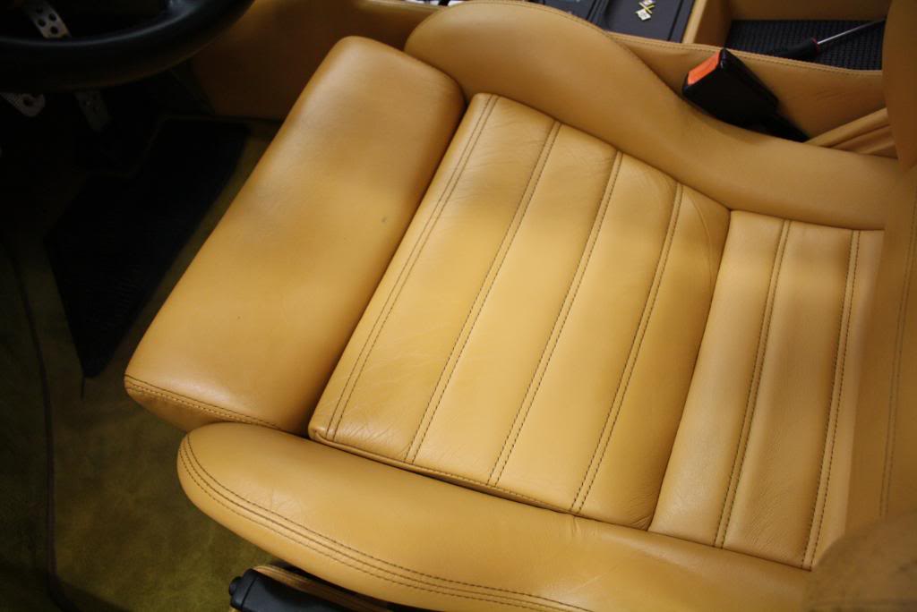

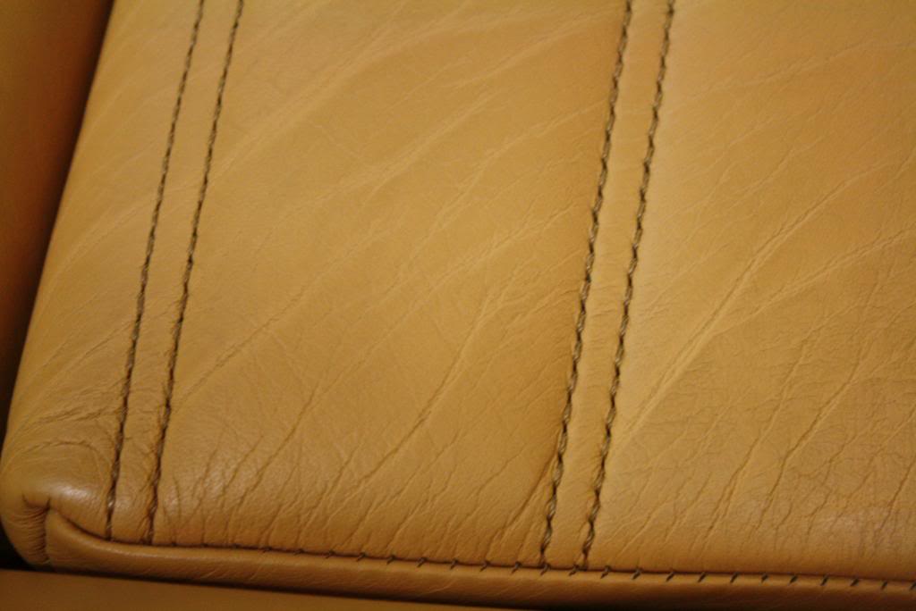

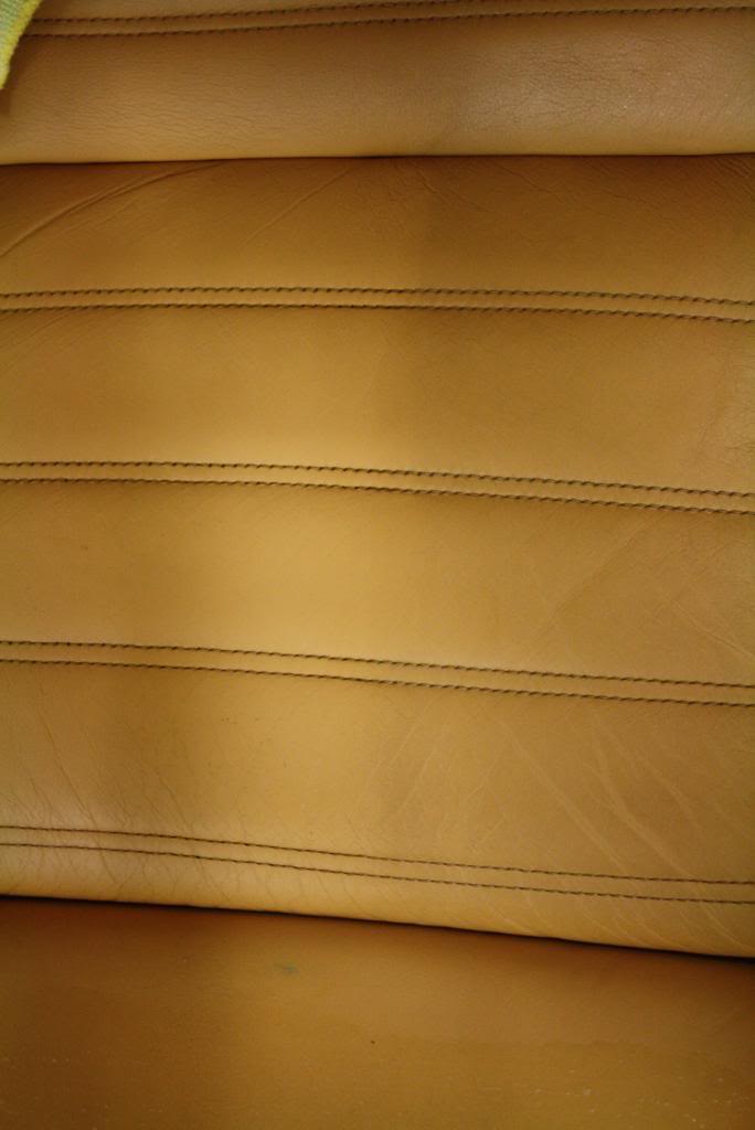

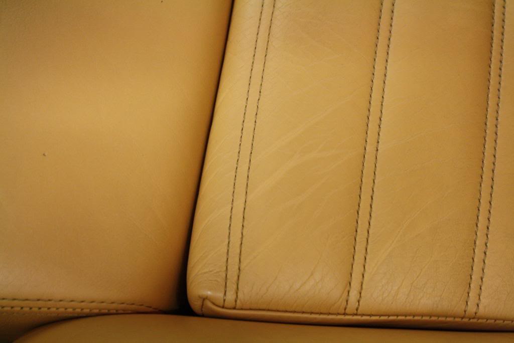

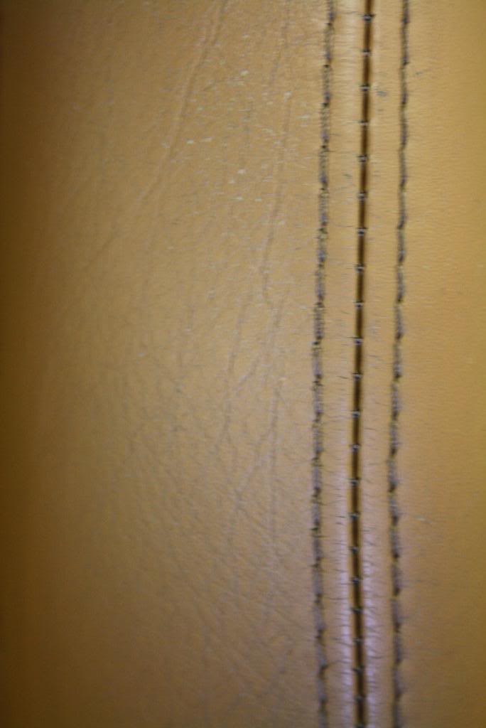

Så var det skinnet sin tur og det er det MYE av i disse bilene!
50/50, renset på venstre side og urørt på høyre
Litt bommert i fokus, men før og etter
Før
Etter med skinnmelk nettopp lagt på

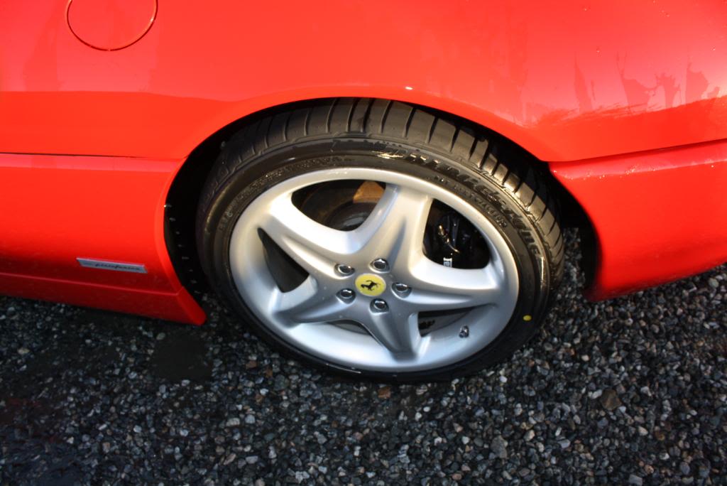

Så var det felgene sin tur.

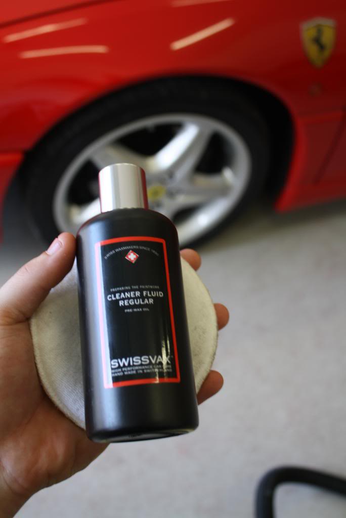

Swissvax Cleaner Fluid Regular med hvit pute, og Autobahn ble lagt på med fingertuppene

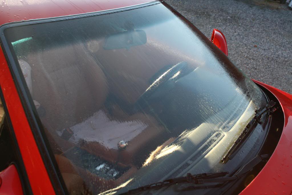

Dekk fikk Pneu og frontrute fikk NanoLotus uten at jeg tok bilde av det.

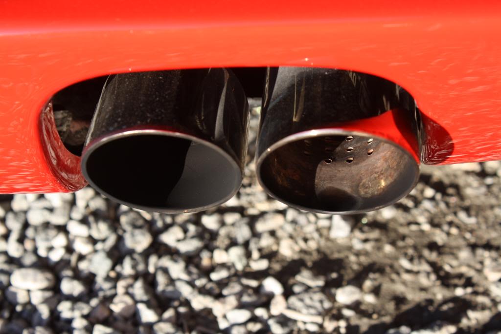

Pusset litt eksos med autosol, før
Etter

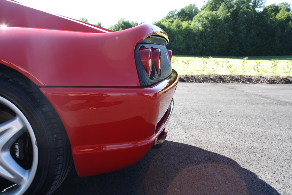

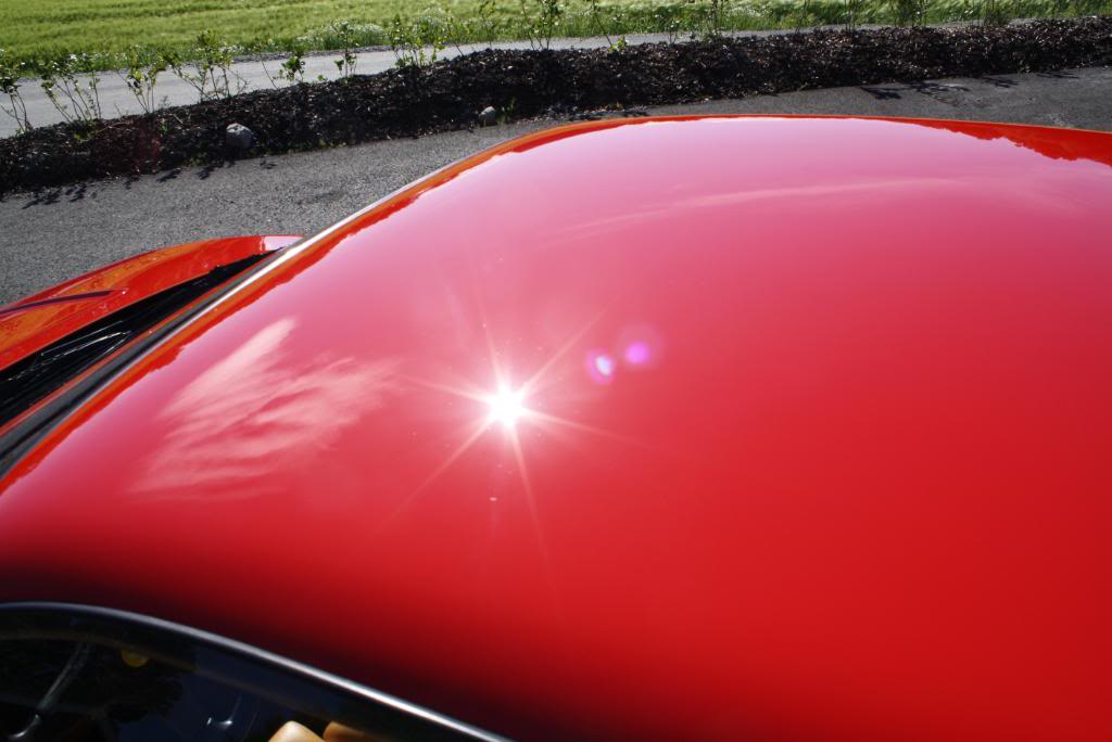

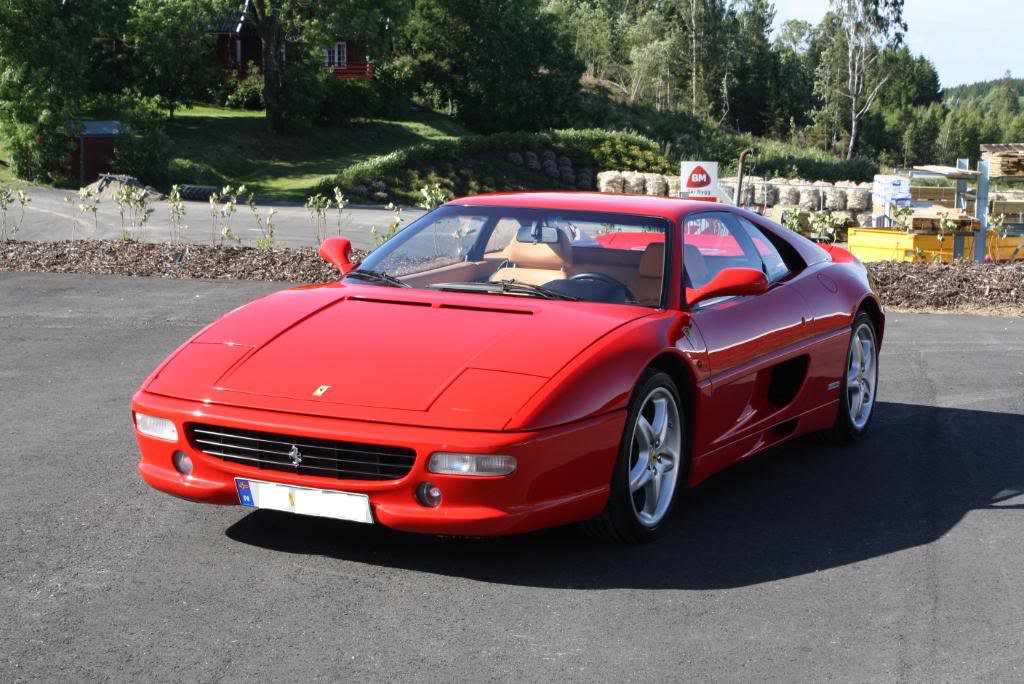

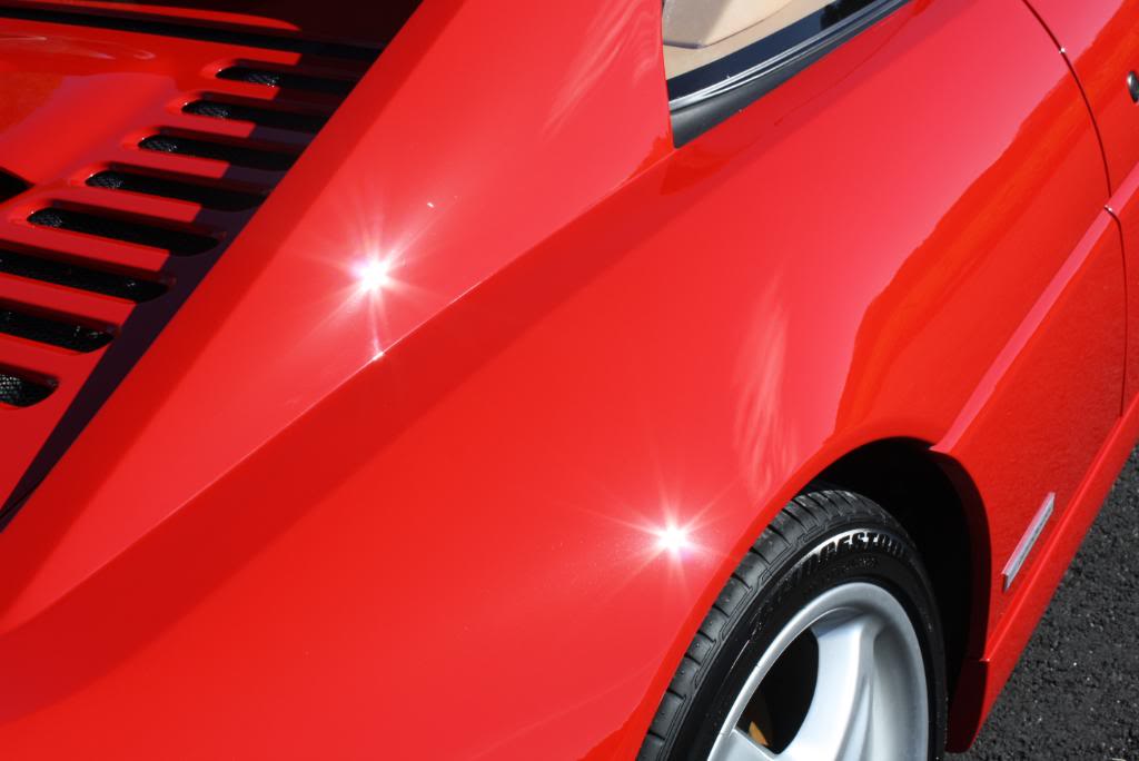

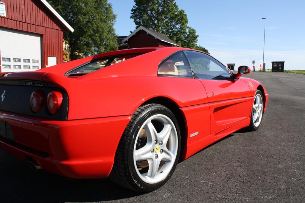

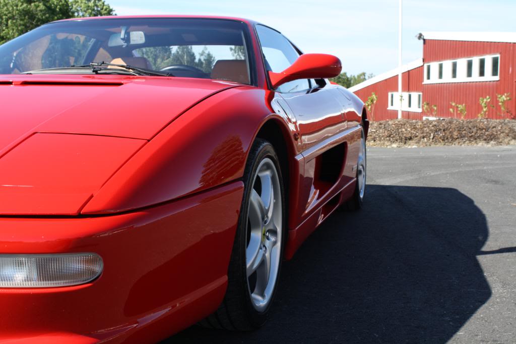

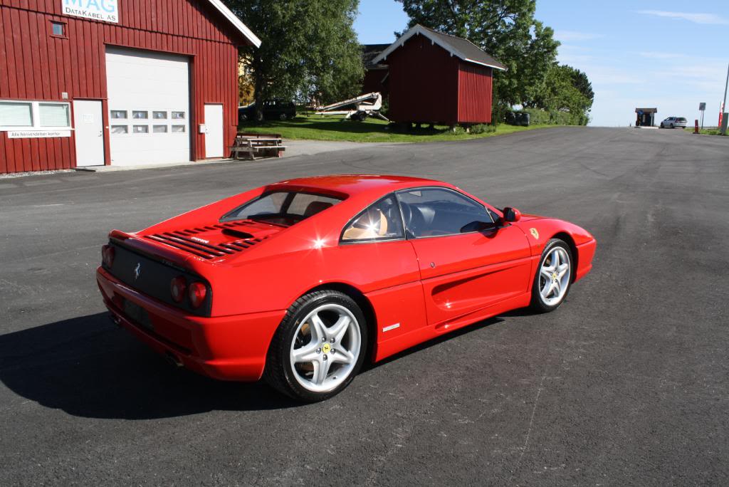

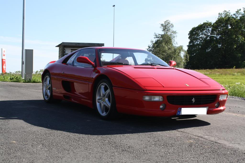

Og så bar det ut i sola
Følelsen av å kjøre den de 50 meterene opp til plassen bildene ble tatt var ENORM!
Var ganske mye svettingfra voksen men Scholl SW20 tok det lett, selv om det var en liten utfordring å fjerne den fort nok i sola
Litt svetting under emblemet her ser jeg

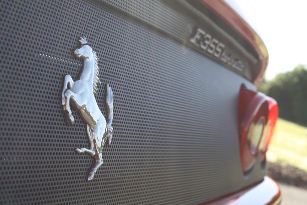

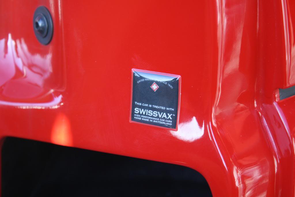

Et Swissvax merke ble omhyggelig plassert
Skal innrømme at jeg ble litt trist når jeg tittet ut vinduet og så at det var hvitt og grått etter å ha sett alle disse bildene igjen, men håper dette lysnet tilværelsen litt i disse kalde dager :)
