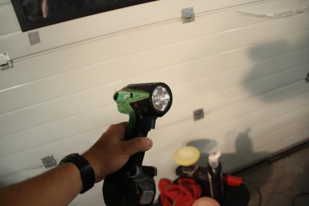

Her er min varinat av den overnevnte.
Denne funker helt klart best med 20W 36grader halogen med alu reflektor, 35W funker også bra mens 50W gjir et for sterkt lys på punkt som gjør det vanskelig å se defekter
gamle jobb drillen som hadde ødelagt gir, 3,0Ah 14,4batteri gjør den ideel med tanke på spenning også kan den dimmes trinnløst med bryteren som satt der :)

Jeg fikk broren min til å bygge om en billigdrill til sungun som bursdagsgave. Jeg bruker den stort sett til å se etter defekter, kun på den siste bilen jeg polerte, en Volvo V50 med 019 sort, har jeg klart å se hologrammer med den. Har to lamper med forskjellig gradtall men husker ikke hvilken som står i. Og bruttern monterte også inn en vifte. Batteriet på den er ikke allverden, kanskje pga vifte+lampe?, har ikke tatt tida (kan jeg jo gjøre for moro skyld) men jeg får som regel bare tatt én grundig inspeksjon av hele bilen før jeg merker at lyset dimmer av seg selv. Lade ofte!
