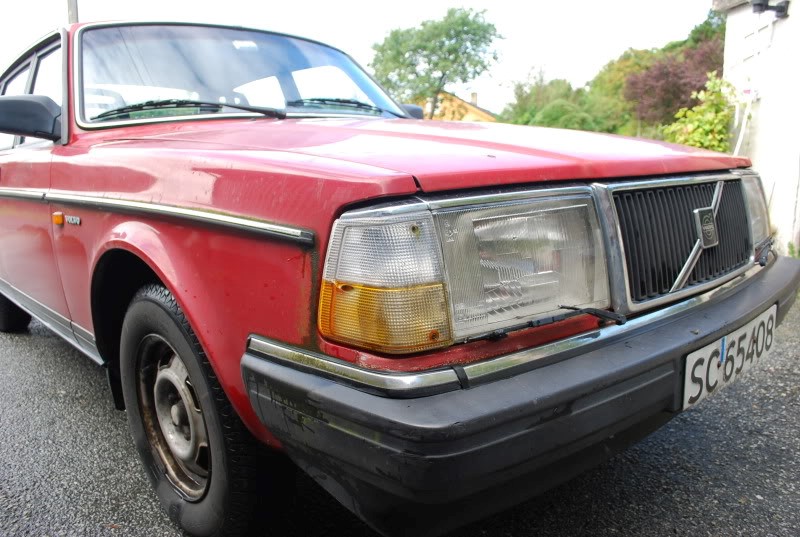

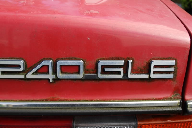

Ja dette er da bil nr 2 jeg tar med maskin.
Dette er da arbeidsbilen til faren min som ble kjøpt i 2003 og som sikkert ikke har blitt vasket siden 2004 :blink:

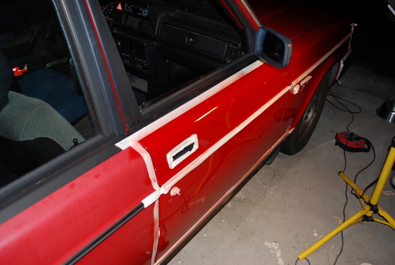

Bilen ble jo ikke så bra at den fortjener plass på denne siden sammen med di andre strøkne jobbene, men bilen var så stygg at resultatet ikke ble så verst likevel :) og jeg som alle andre må jo begyne en plass, så her kommer det litt bilder.
Ting som ble brukt:
Vask:
avfetting fra bilxtra
Maxi suds II i foam canon og i bøtta
mothers washmitt
og selvfølgelig en høytrykkspyler
rubbing:
Gul scholl pad og s03+
wurth PM 250-E roterende maskin
Polering:
orange scholl pad og s30
meguiars g 220 DA maskin

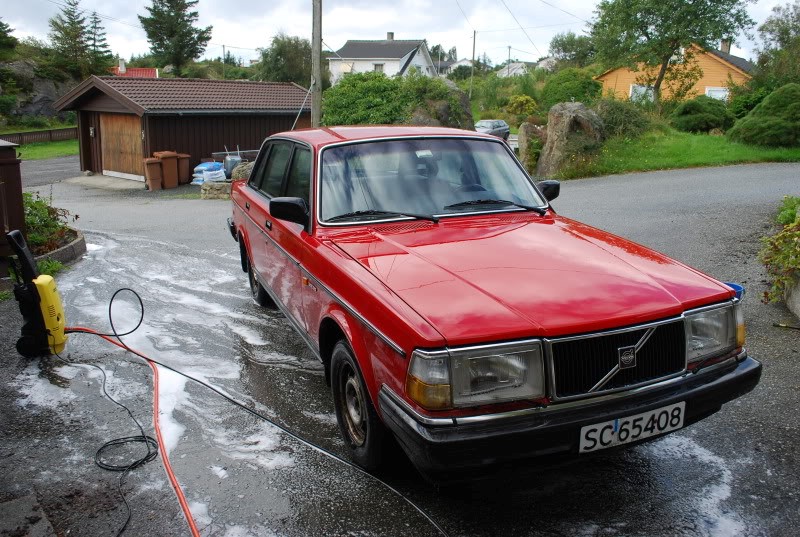

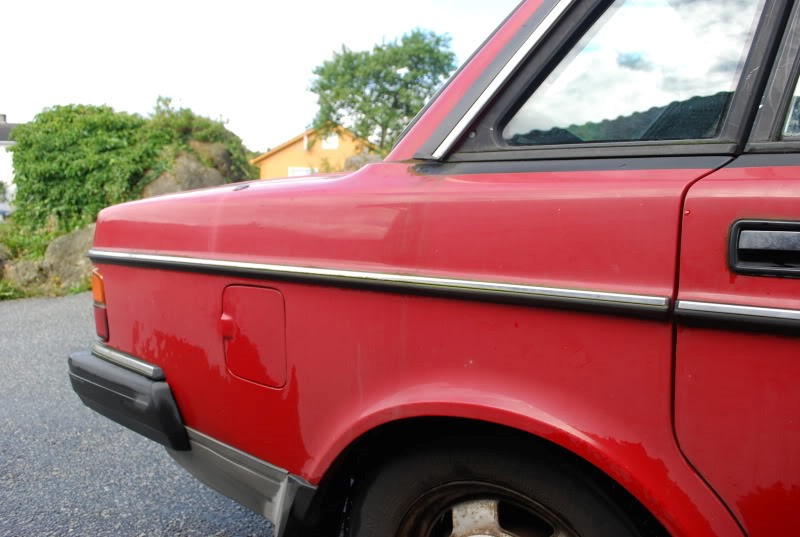

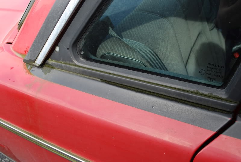

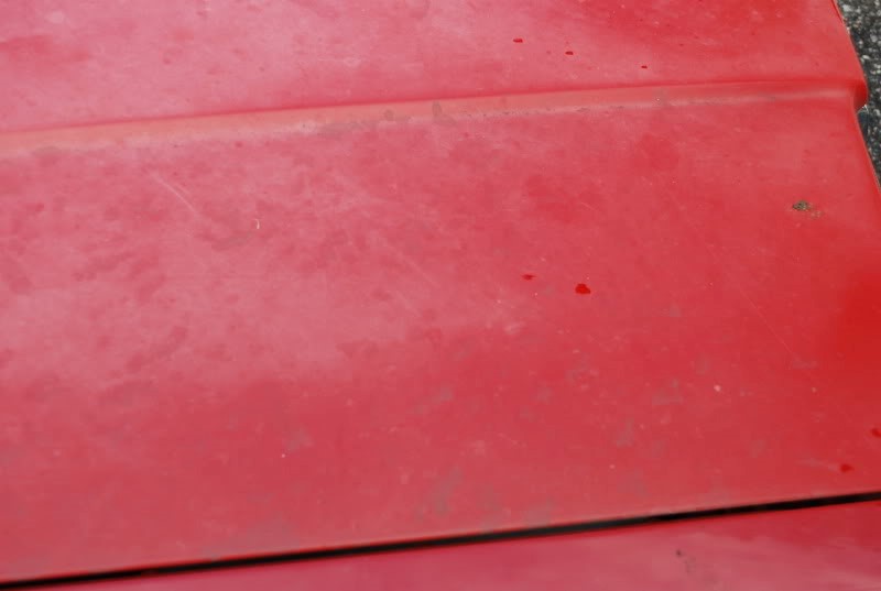

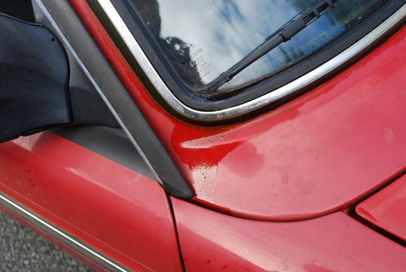

Ved ankomst
panseret

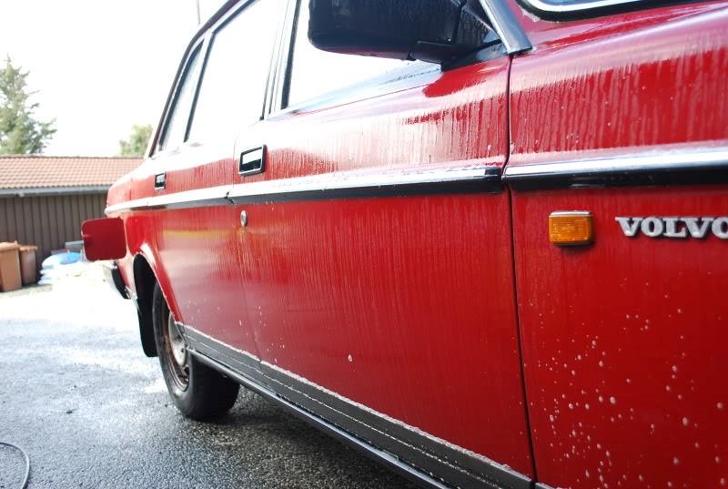

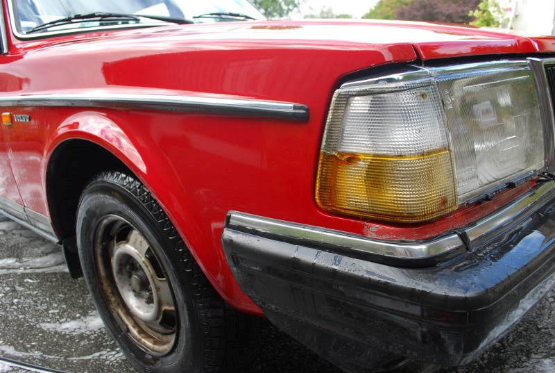

Så over til litt vaskebilder:

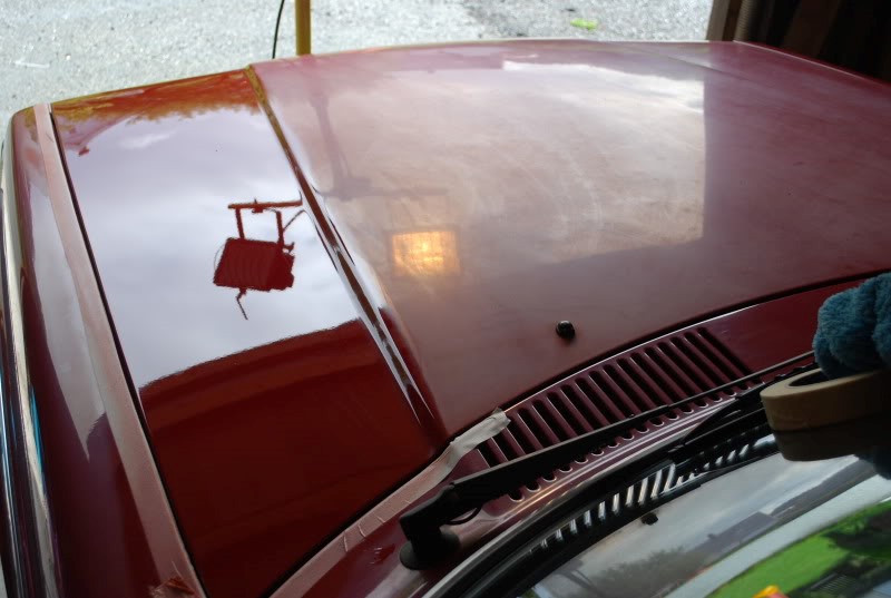

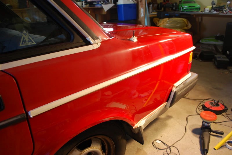

Så var det inn i garasjen for å gjøre ting jeg ikke helt kan, men som jeg prøver og lære :) er ikke så flink med kamera ennå heller (Har visst mye og lære) Men litt bedre ble det nå :)

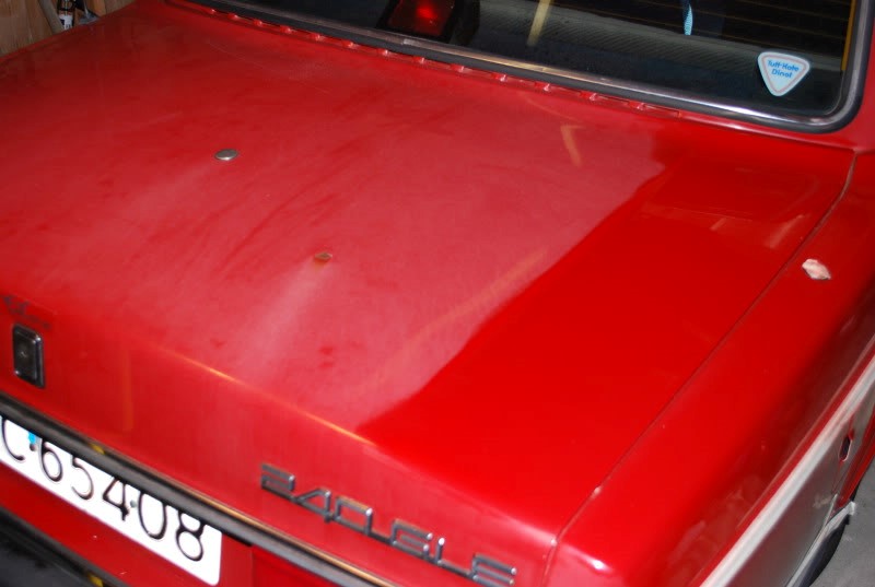

Her etter gul scholl og s03+
Min kjære datter som tørker støv av sykkelen sin,selvfølgelig med microfiber :)

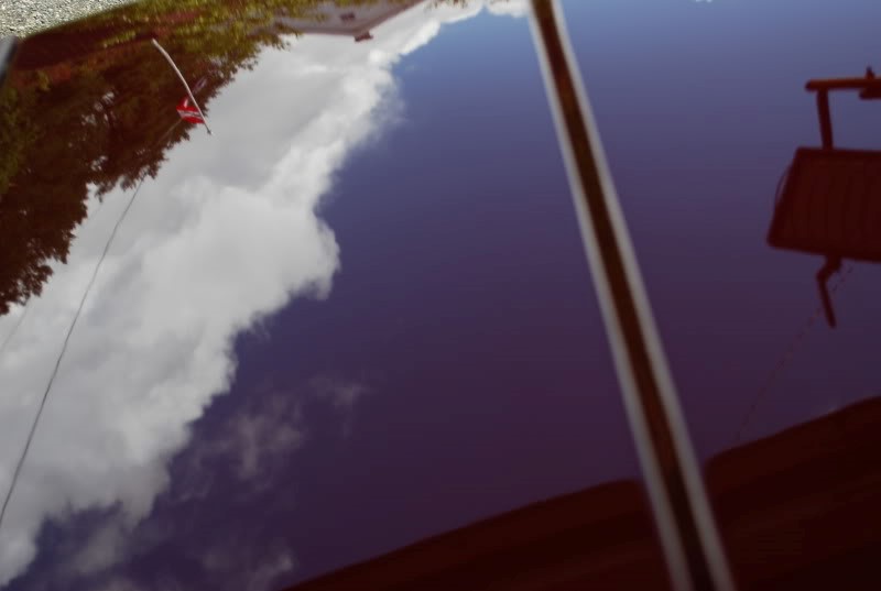

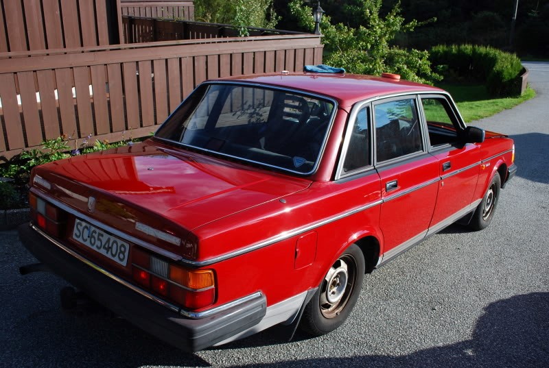

Og så litt ut i solen for å se hvordan det ser ut

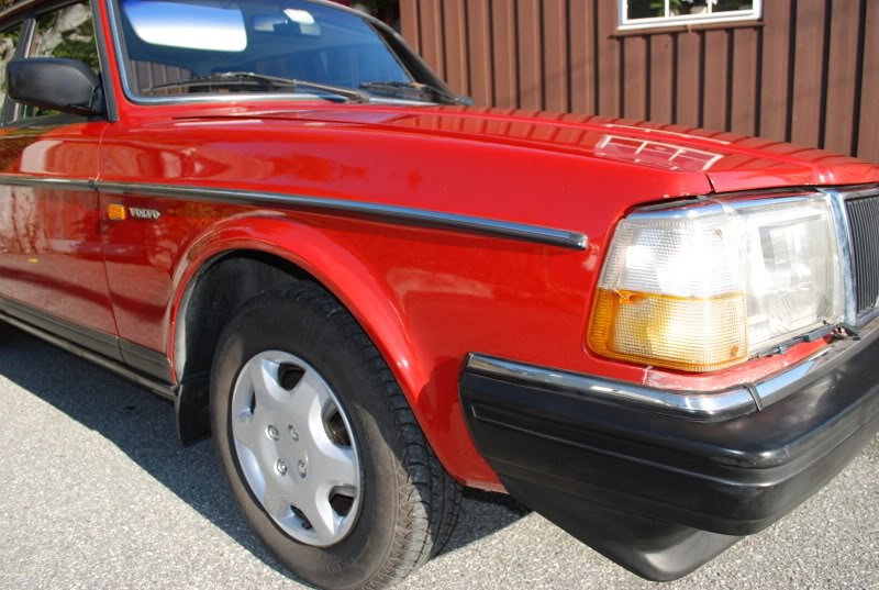

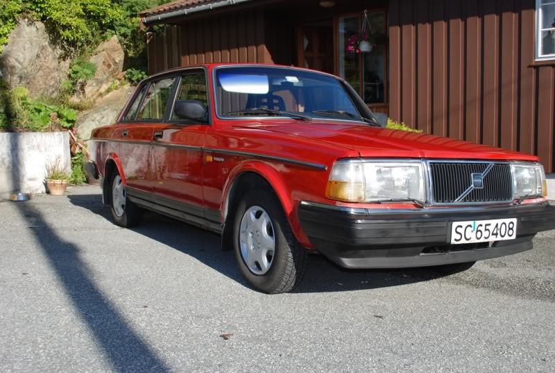

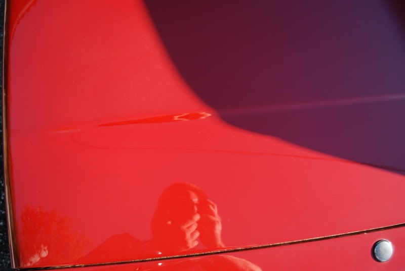

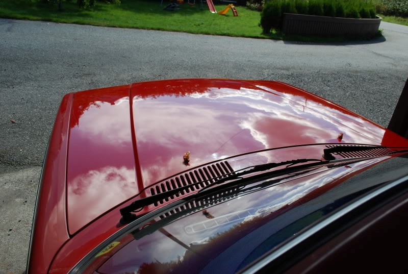

Så fikk jeg det dessverre litt travelt igjen og kamera ble glemt, så da blir det rett over til ferdig bilder
Kjøpte tilogmed kapsler til gamle far :)
Så det var det jeg hadde å komme med, håper dere liker forandringen selv om det ikke er 100%

plasten fikk litt turtle wax ice på seg faktisk, leste her inne om en som anbefalte det og jeg hadde en flaske stående i garasjen, og det fungerte faktisk ganske bra.
dekk og innerskjermer burde fått litt pleie også ja, men ble dessverre ikke tid denne gangen.

Helt topp dette alikevel.Og så grov kombo som s03 og gul sholl trengtes nok på denne for at det skal gå litt nedi lakken.

Takk for det :) det ble smørt litt Chemical Guys Harcore Paste Wax på bilen, eneste jeg har i hus

takk for det :) Det gikk greit å få den blank sånn sett, men fikk ikke bort noe særlig med riper og div, men jeg har jo null erfaring og jeg visste ikke hvor mye lakk det var å ta av heller, så jeg turte ikke å ta så mye.
