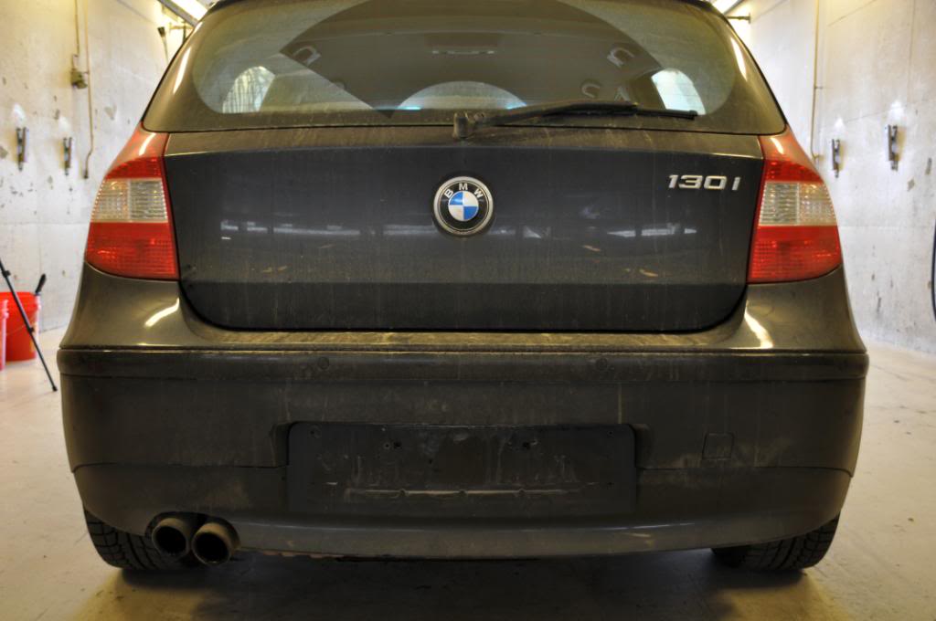

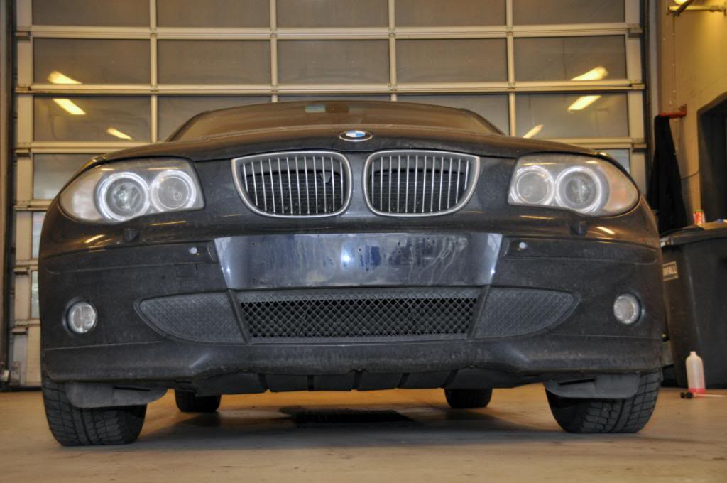

Fikk bilen inn i vaskehallen :) :

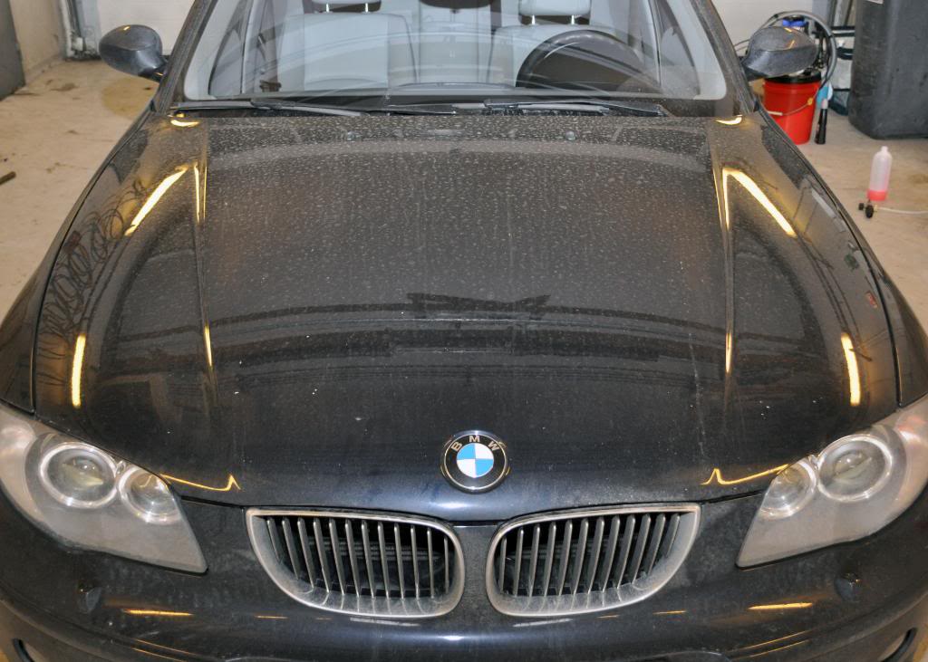

Tenkte jeg fikk ta litt skikkelige før-vaske-bilder:
Skikkelige "stusser":
"mmmmmm"
"Ship-holoi":

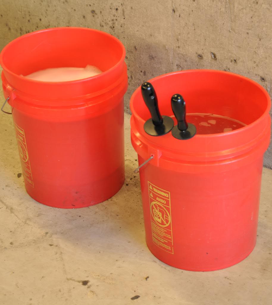

En bøtte med Car bath(for detailerens godlukt) og en bøtte med rein svovelsyre og EZ børster... (neida, var samme blandings i bøtte nr 2):

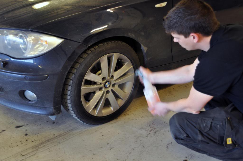

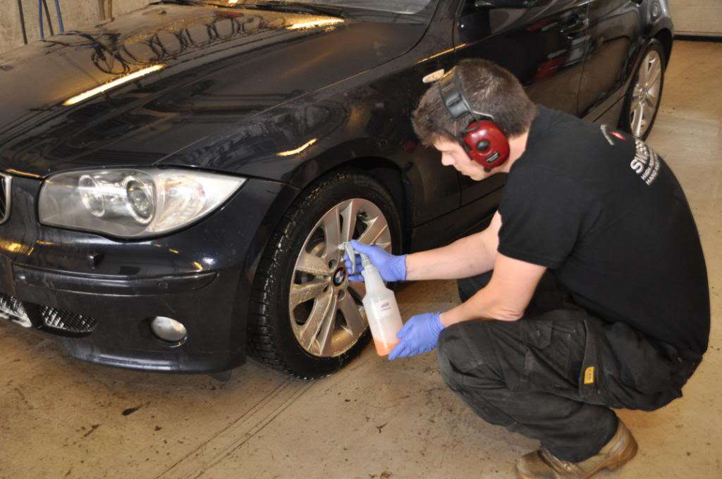

CG Sticky wheel gel:
Scholl Crack 9000:

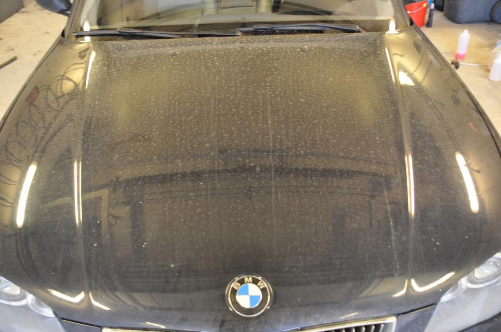

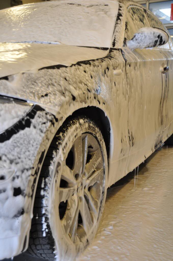

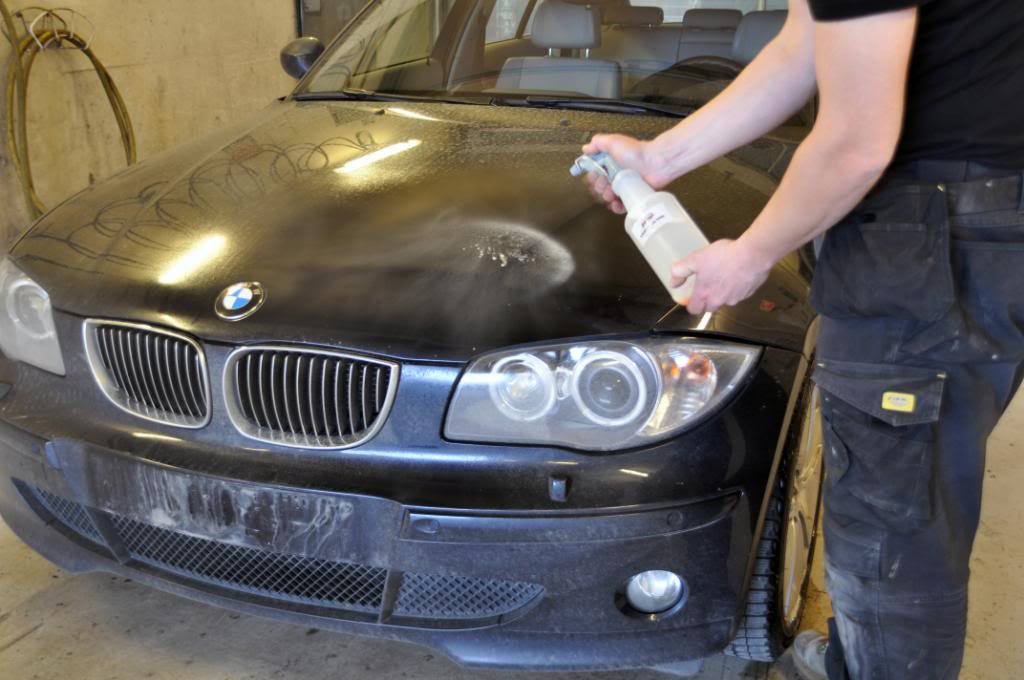

La så en sterk blanding med Maxi suds over der igjen:
Ble tykt og godt skum:
Lot skummet ligge på i 5 minutter:

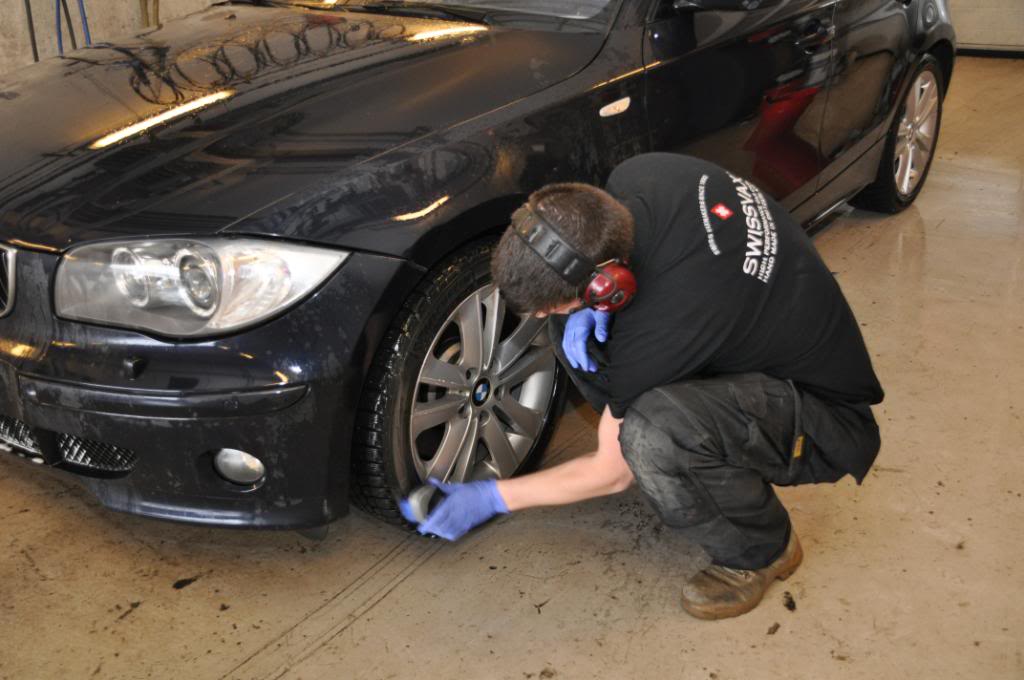

Gikk så på med EZ børster med såpevann:
Die kleine EZ aus der grosse caliper..hehe:
Dekk ble børstet med en børste fra SS:

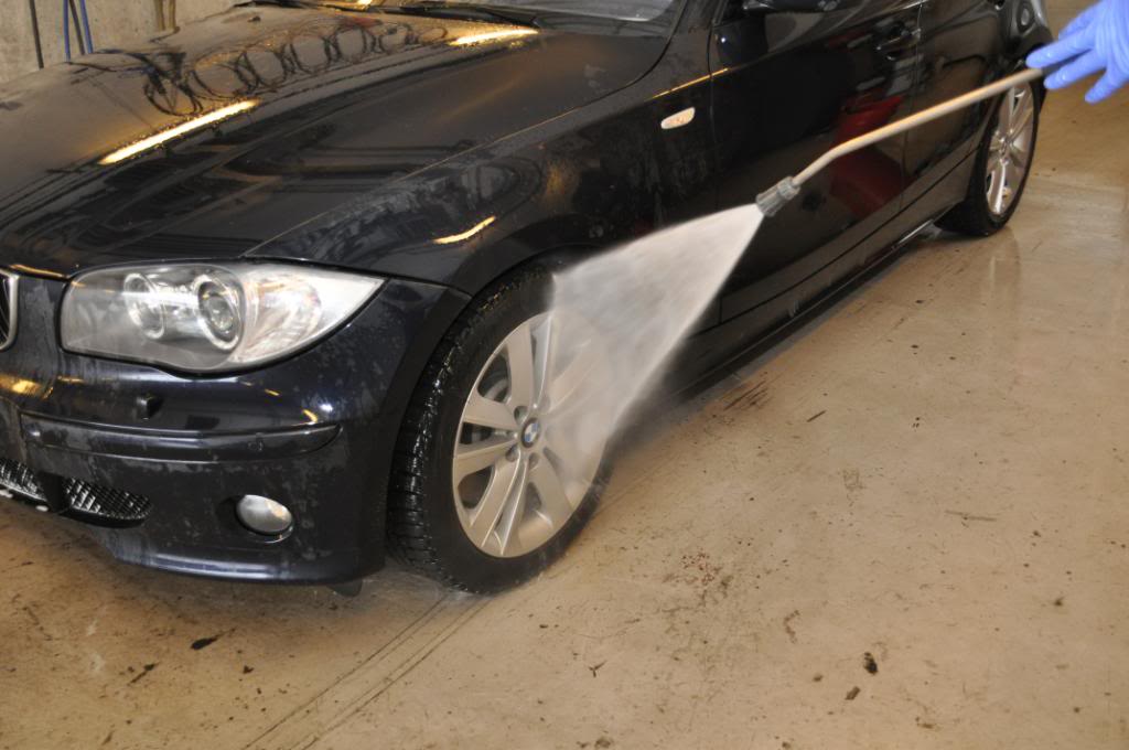

Spylte så av med HT:

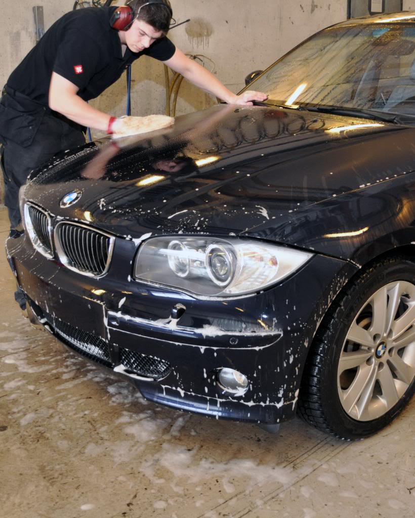

TLC håndvask med mothers ullmitt:

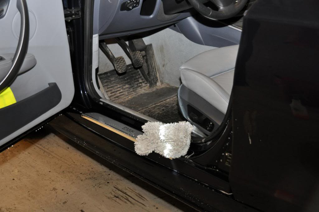

Inni dører brukte jeg en SV wash pudel:
Sprayet så rikelig med MG APC og gikk over med en SV Detail brush:
Blandingsforholdet på APC'en var 1:4 og spylte så dørene med hageslange etterpå:

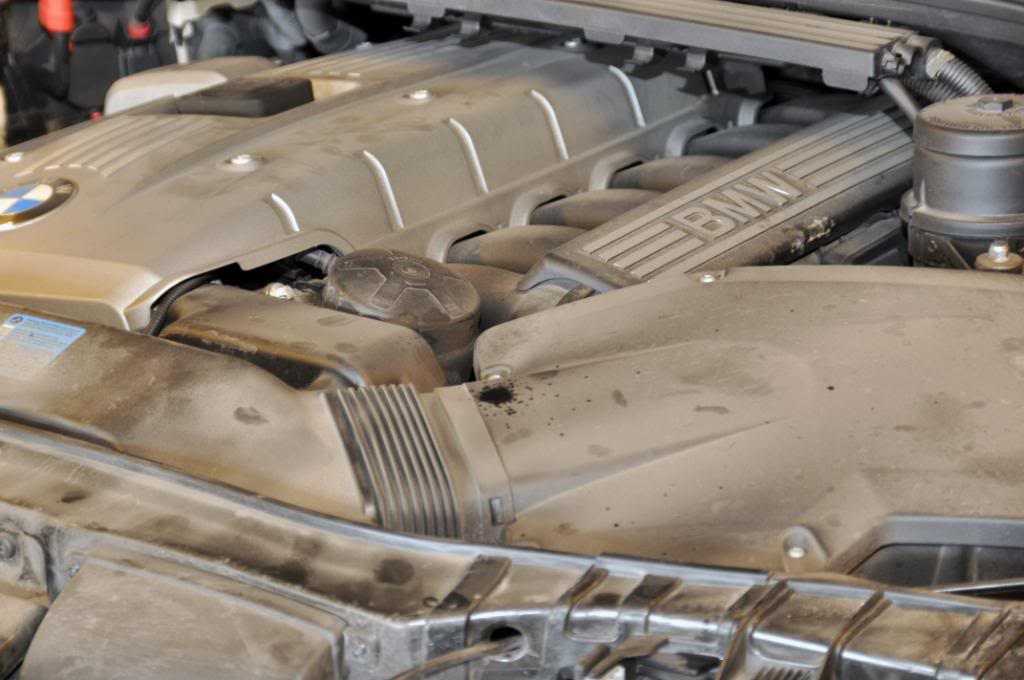

Rekkesekseren hadde rukket å samle litt støv:
Brukte Grime Reaper 1:3 før jeg spylte:

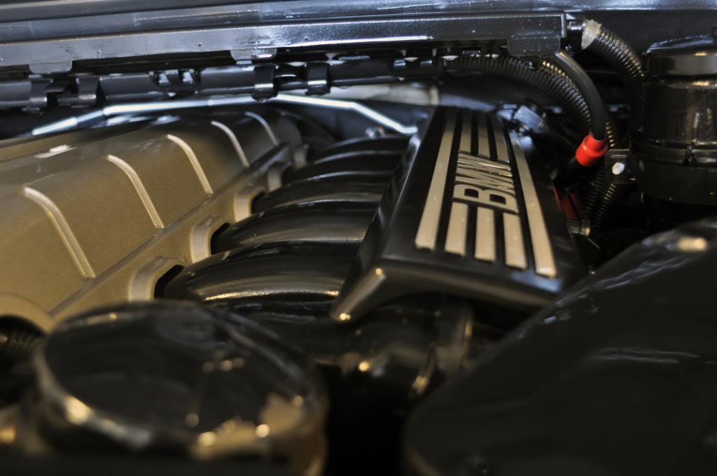

Brukte autobahn veichle dryer etterfulgt av denne knappen... Lot motoren få lov til å surre å gå i en 5-10 minutter:

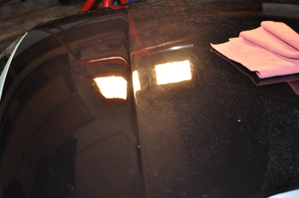

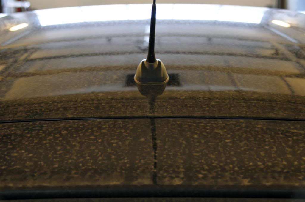

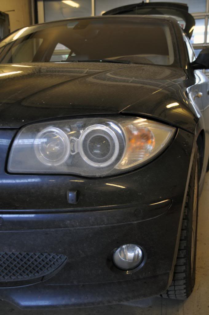

Paint inspection.. juhuuuuuuu:
Er vel ikke så veldig mye å si om dette <_< :
"brrrrrrrrrrrrrr, gives me the chills:

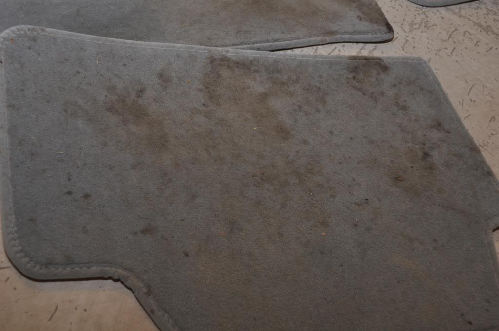

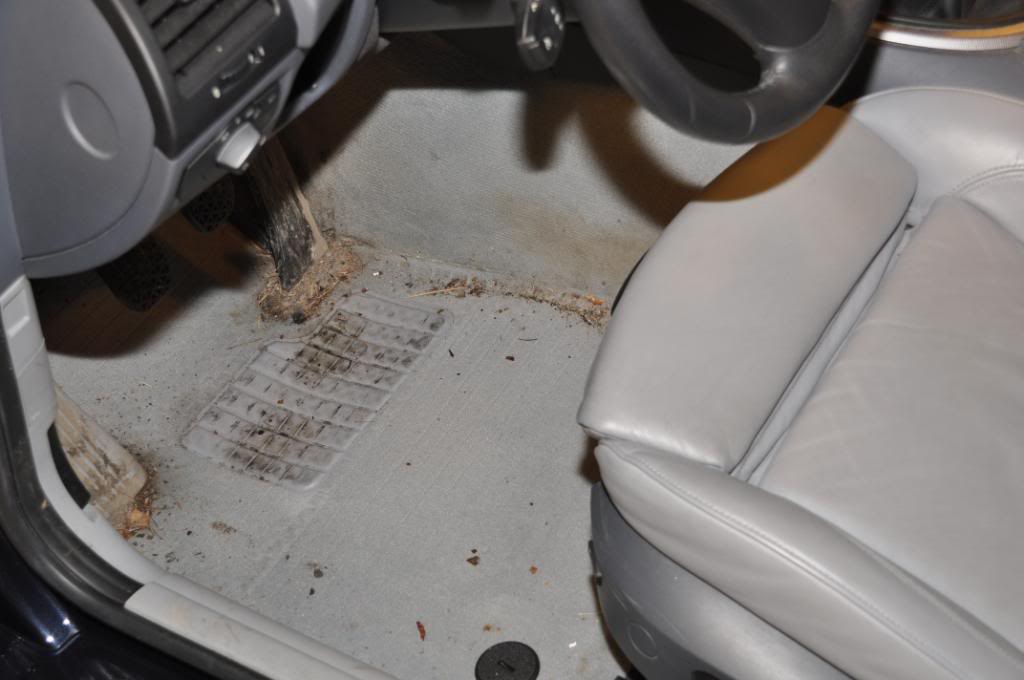

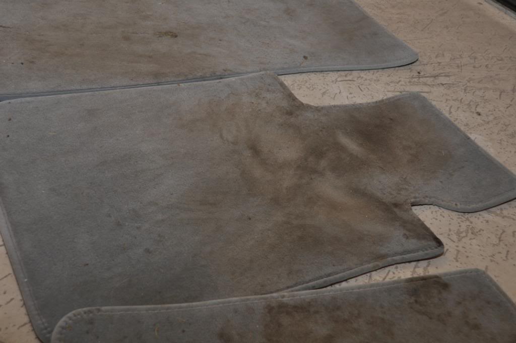

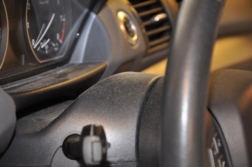

ja ja, her er det bare å finne fram støvsugeren:

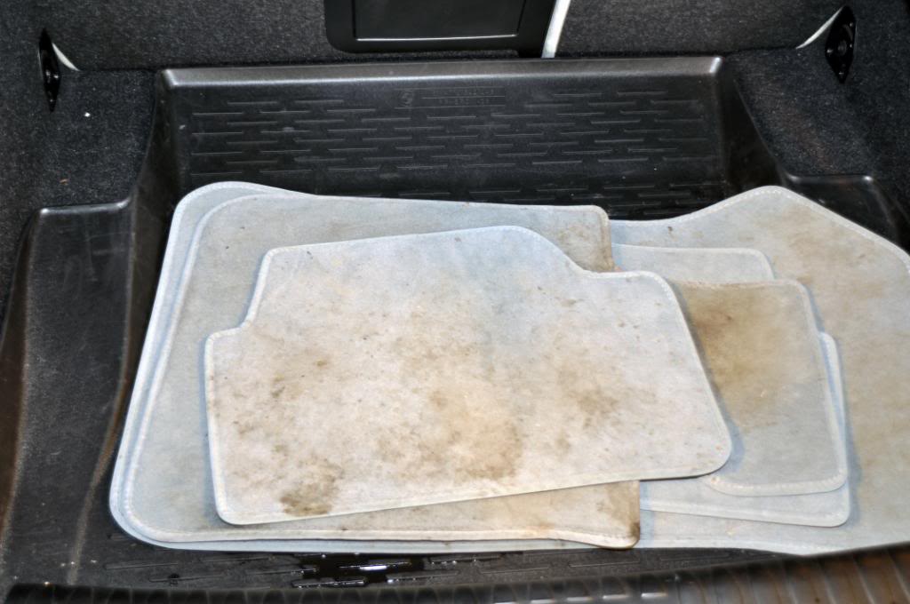

Eier nevnte noe om å kjøpe nye matter, men jeg ba han legge dem ved:
Lagt ut klar til puss:

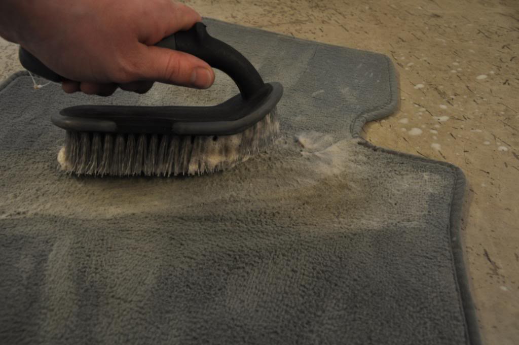

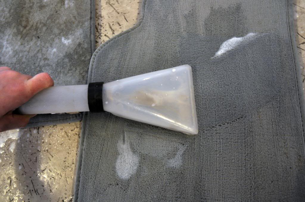

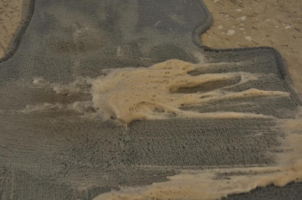

Dynket så mattene med et "hemmelig" stoff og lot dette virke i noen minutter:
Så gikk jeg over med APC 1:4 og stiv børste:
Etterfulgt av combivac.. Spyl-sug-spyl-sug-sug-sug-sug:
Da ble det litt slik:

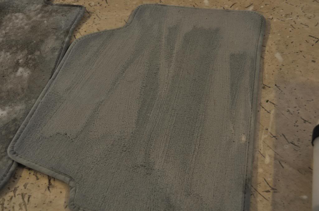

Førermatten hadde noen flekker som var særs inngrodde og måtte ta en strafferunde her:
Skummet godt og dette er vel andre eller tredje runde:
Etter alt for mange minutter på denne matten ble dette endstate:

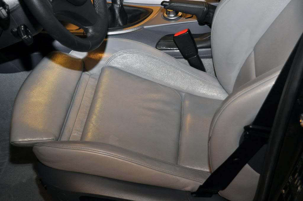

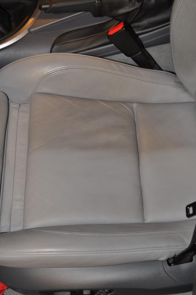

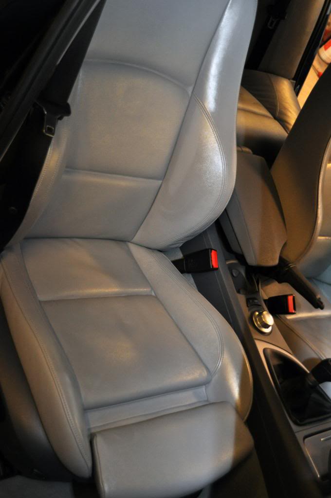

Lyst skinn er gøy, for da kan man gjøre sånn:
Renset med SV Leather cleaner etterfulgt av SV leather milk:
Lot milk'en få tørke i en time, etterfulgt av ny påføring.. Overskydende ble så tørket av etter en halvtime.. Resten av interiøret ble selvsagt renset og det var et innslag av CG Green Clean etterfulgt av Scholl Purple 9000 også:

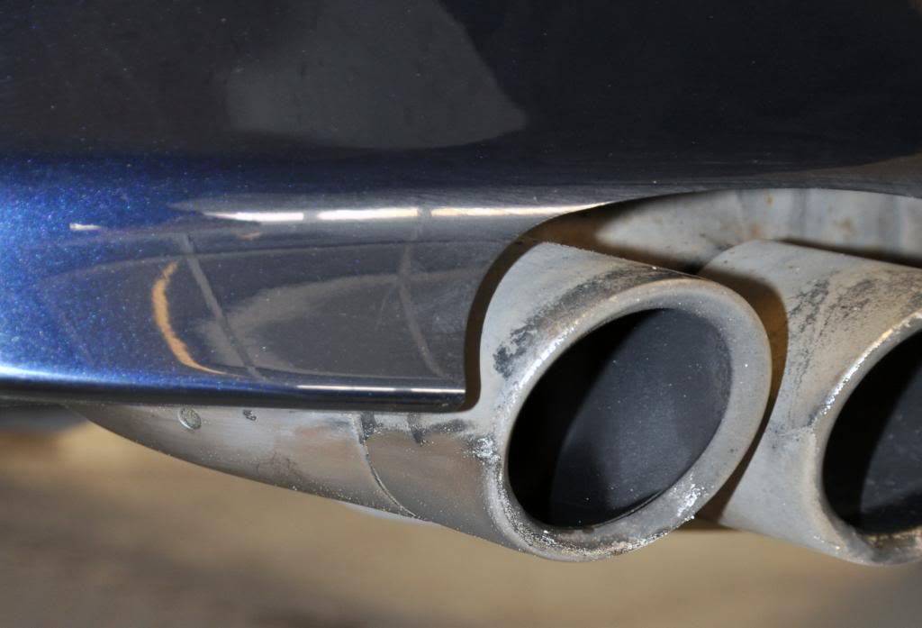

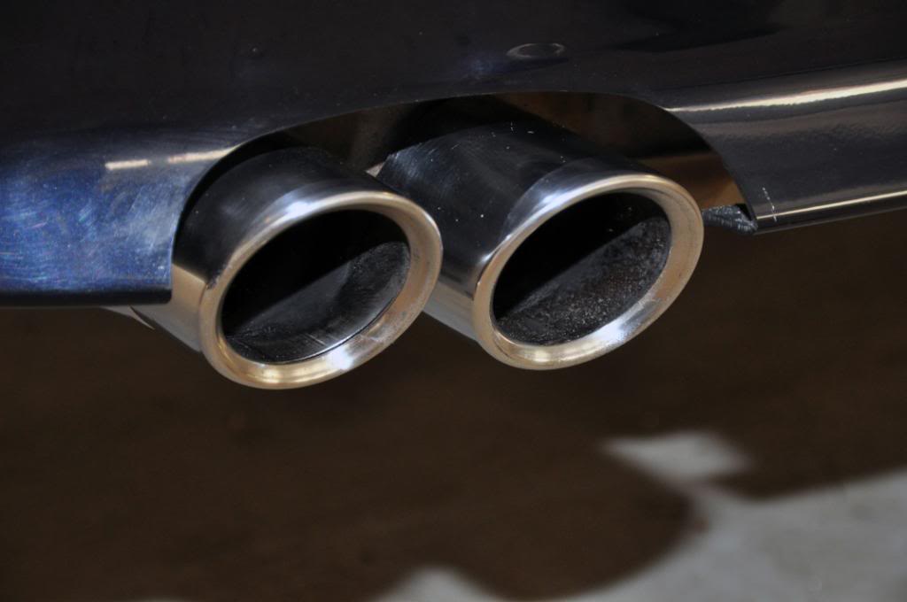

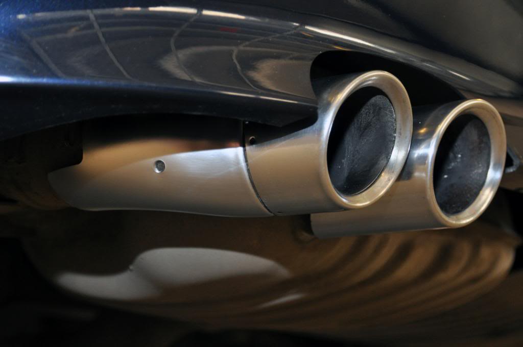

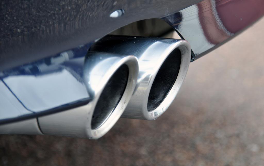

Eksos ble shinet med Scholl S0 på en applicator:
Da ble det noe slikt etter en 5 minutters tid:

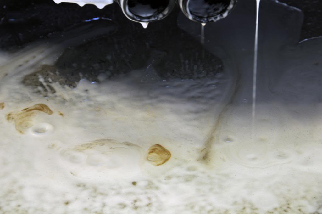

Litt rester etter at vannet er tømt ut:

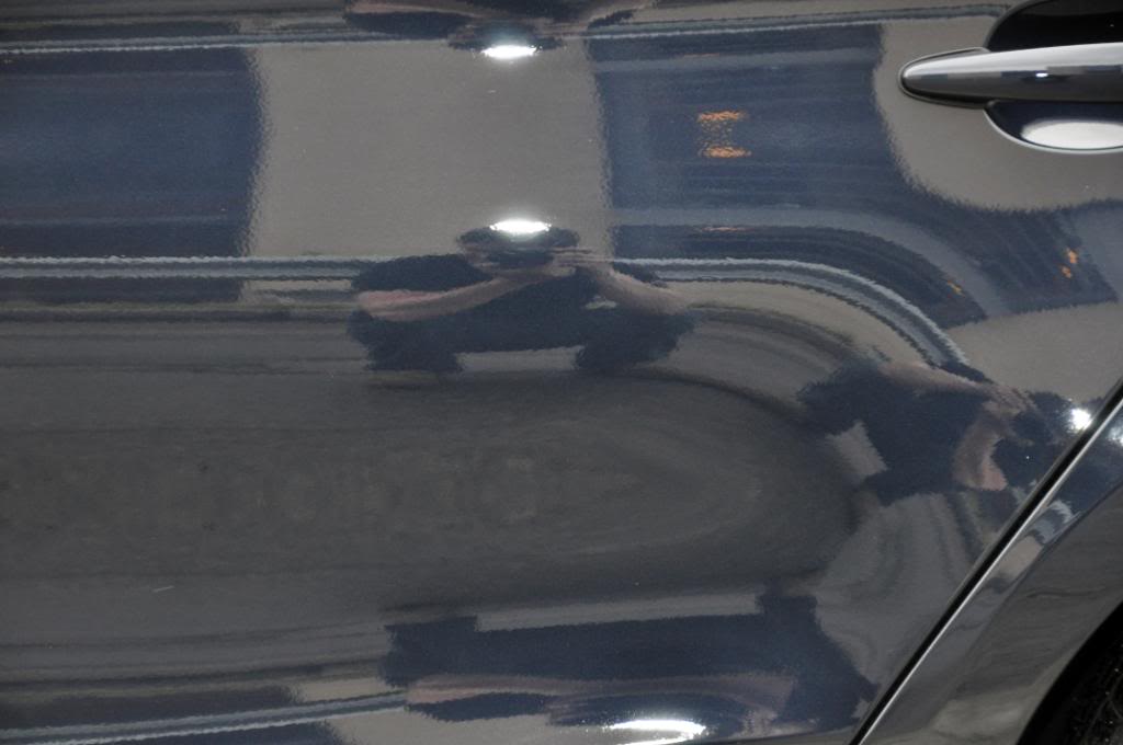

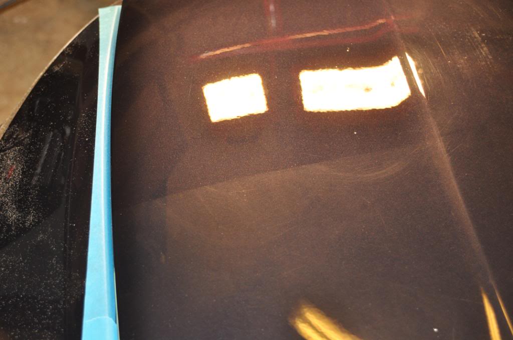

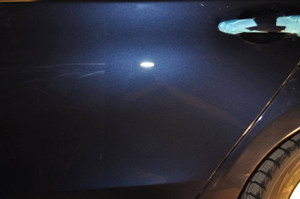

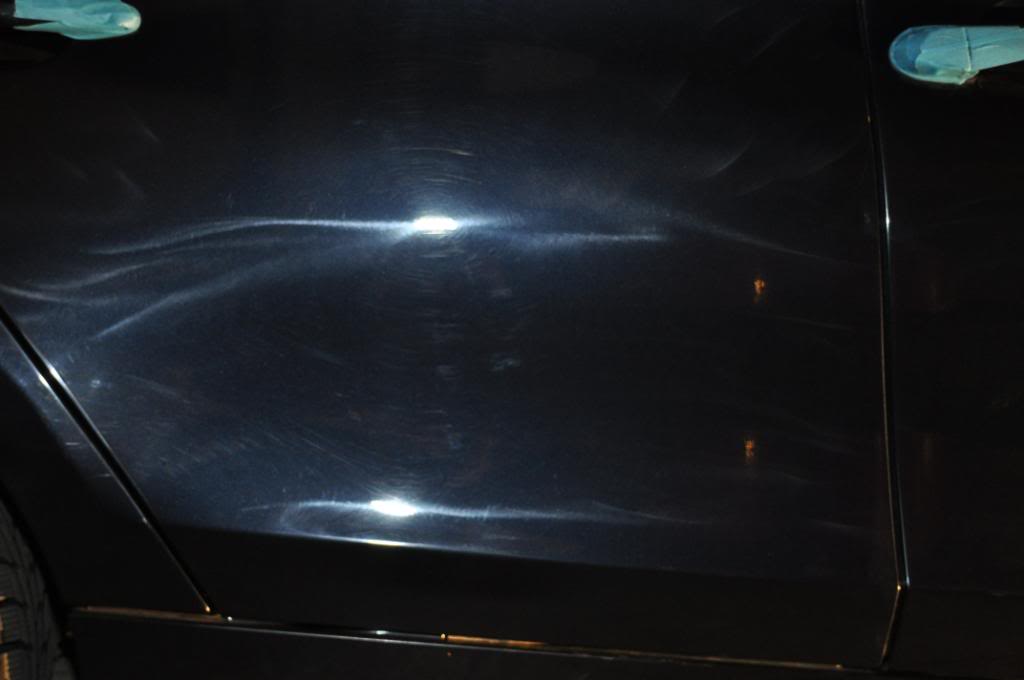

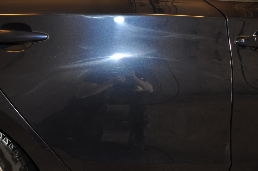

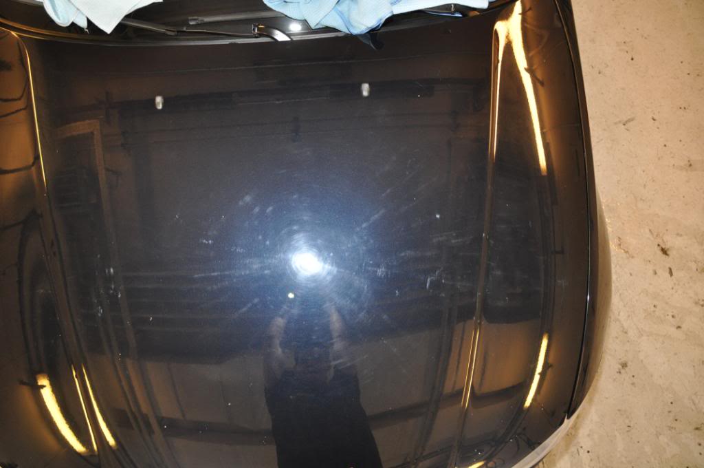

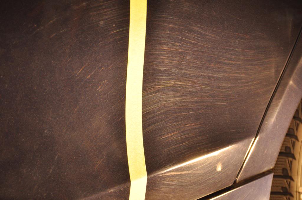

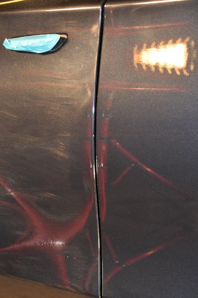

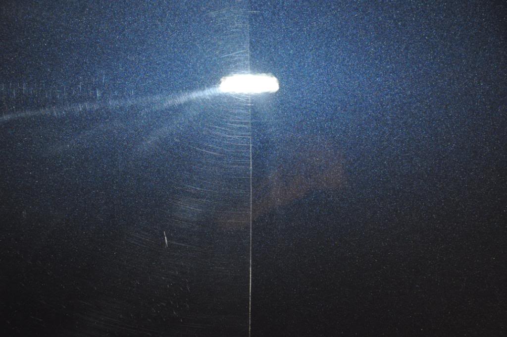

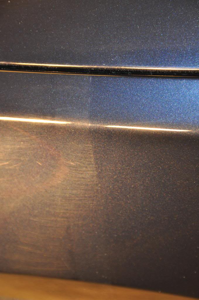

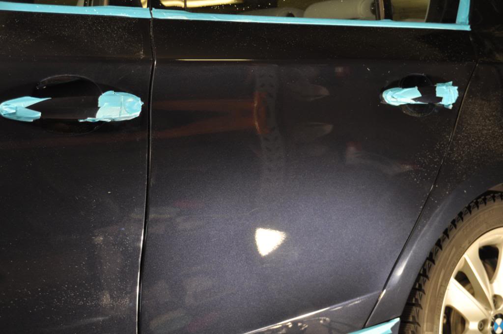

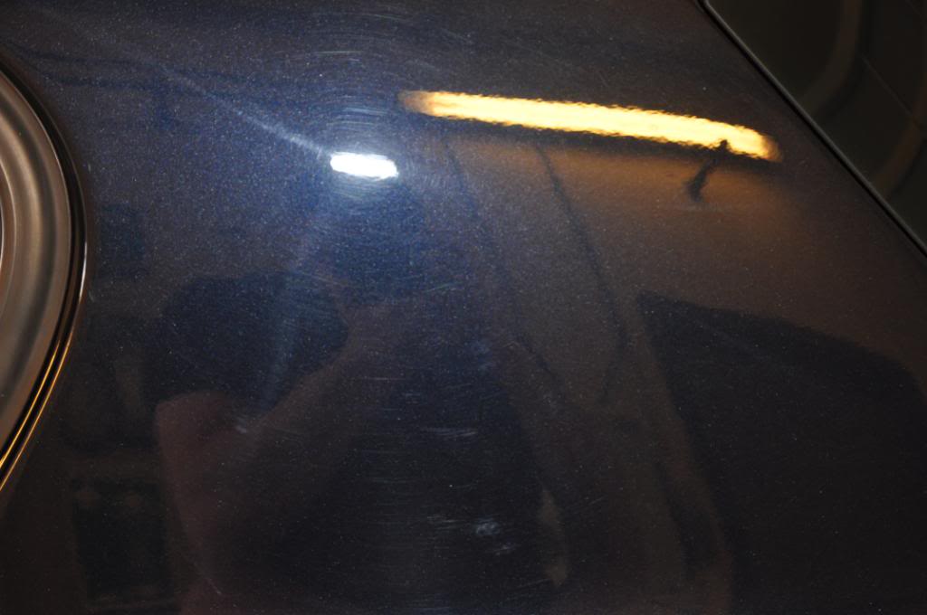

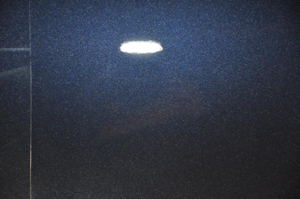

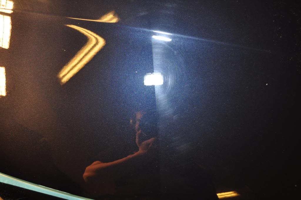

Så var det en hologramfest uten sidestykke:
Bakskjermen manglet litt klarlakk på en plass også:

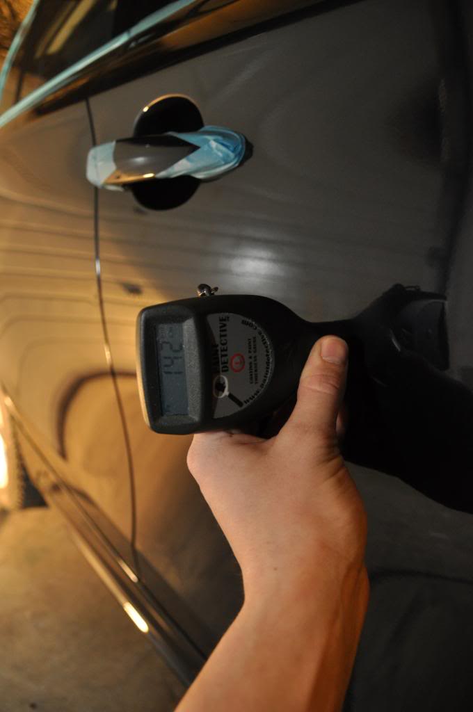

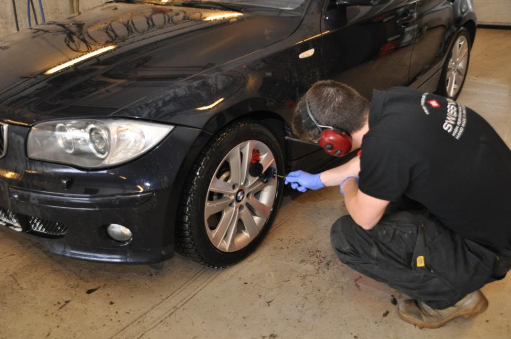

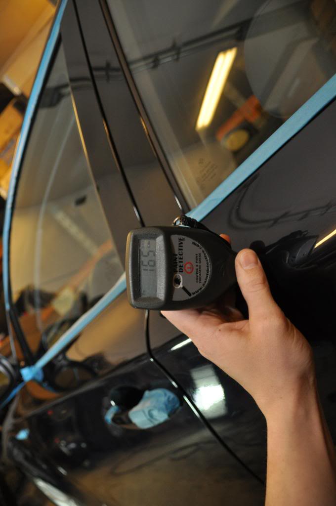

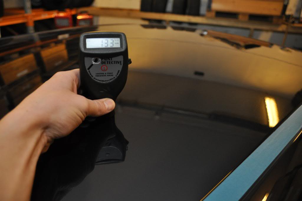

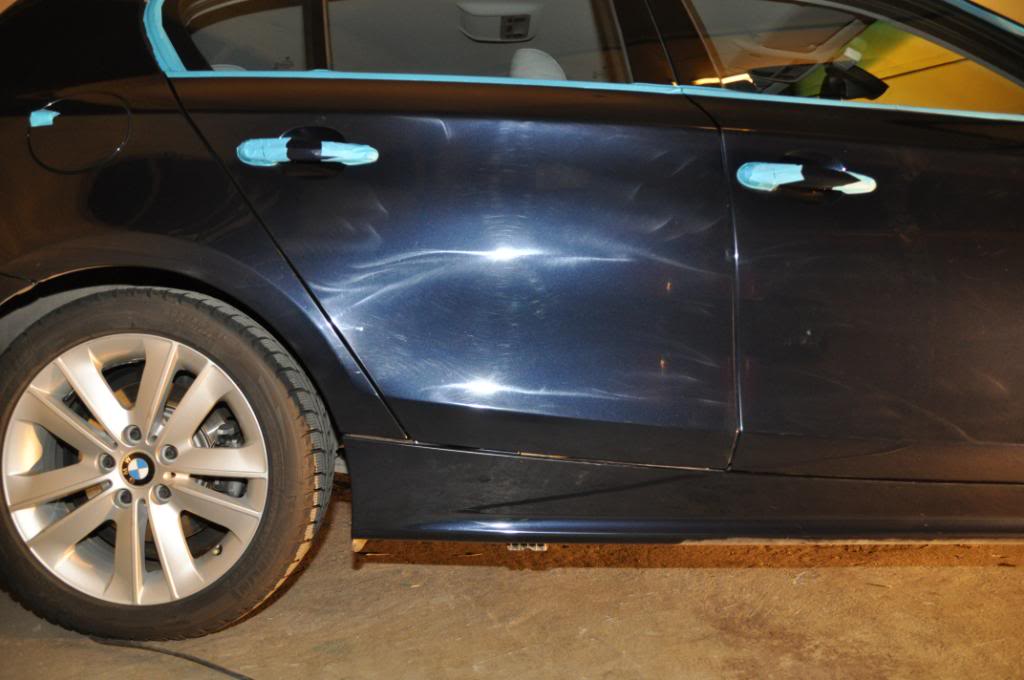

PTG ble funnet frem og målinger ble gjort:
Lakken var mellom 130-150my:

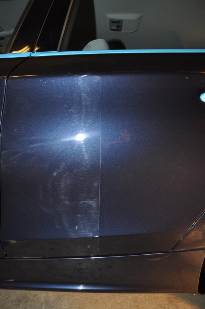

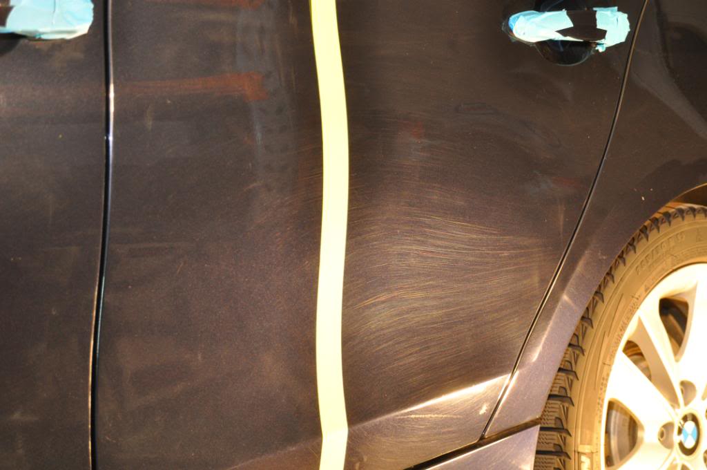

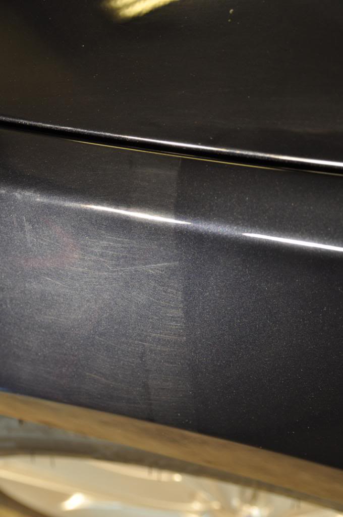

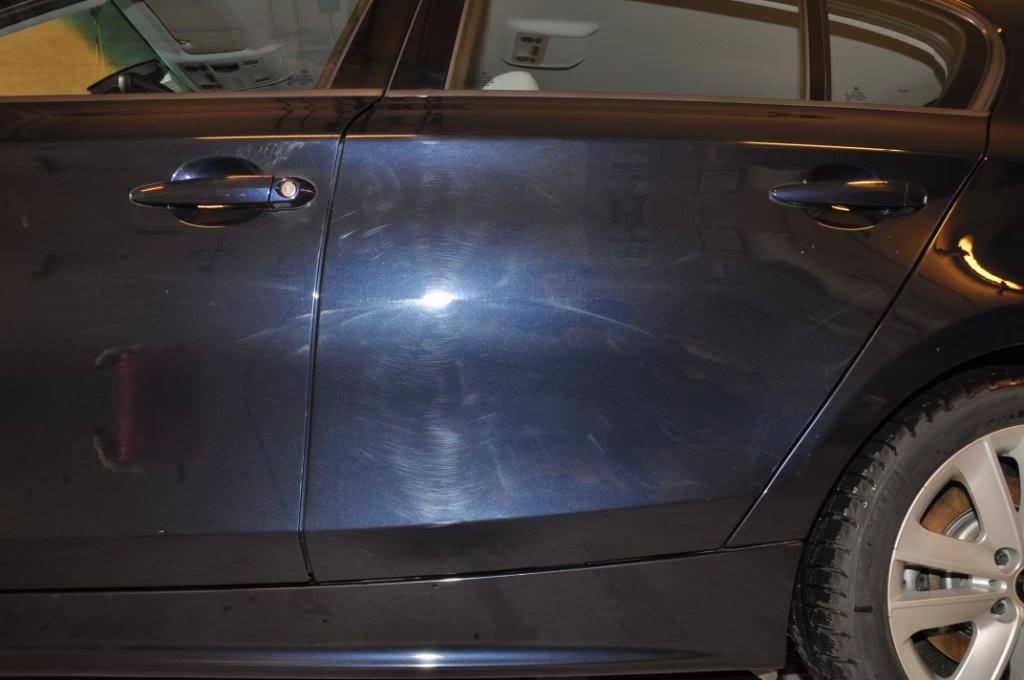

Så var det bare å la festen begynne:

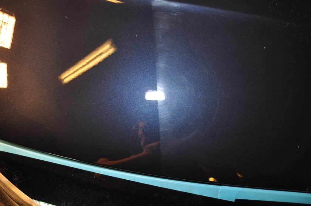

Scholl S03 gold på ull, ikke bare en, men 2 og 3 runder(runde 3 var med gul pad).. Ull ble kjørt på 2100rpm, og gul ble kjørt på mellom 1500-2100 rpm, maaaange pass:
Etterfulgt av S30 på orange bare for å få den fine 50/50 looken :rolleyes: :
Mangler litt avtørk her:
Sånn:

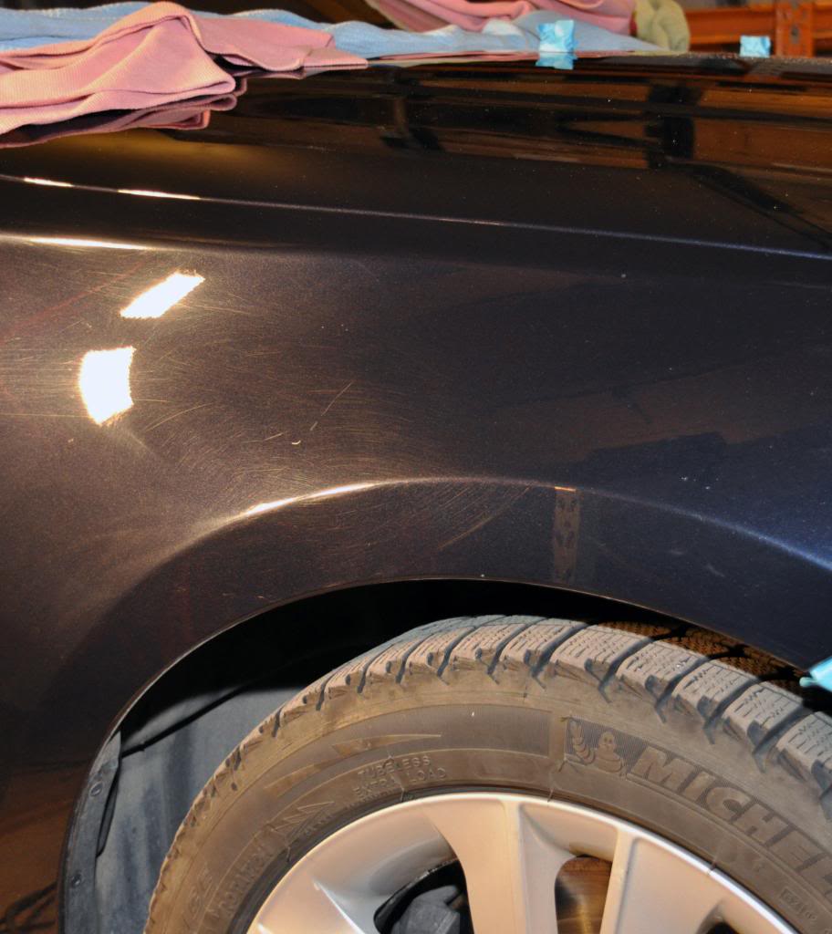

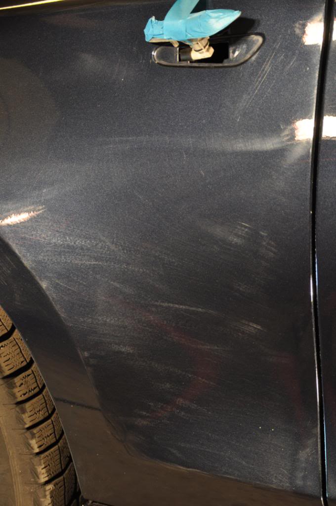

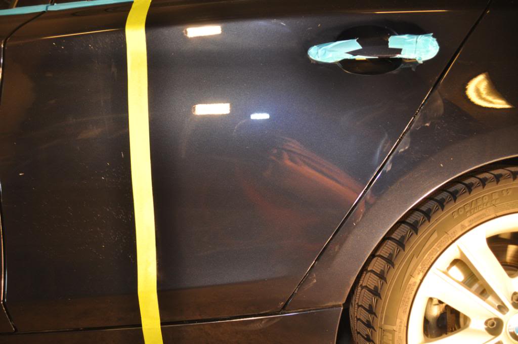

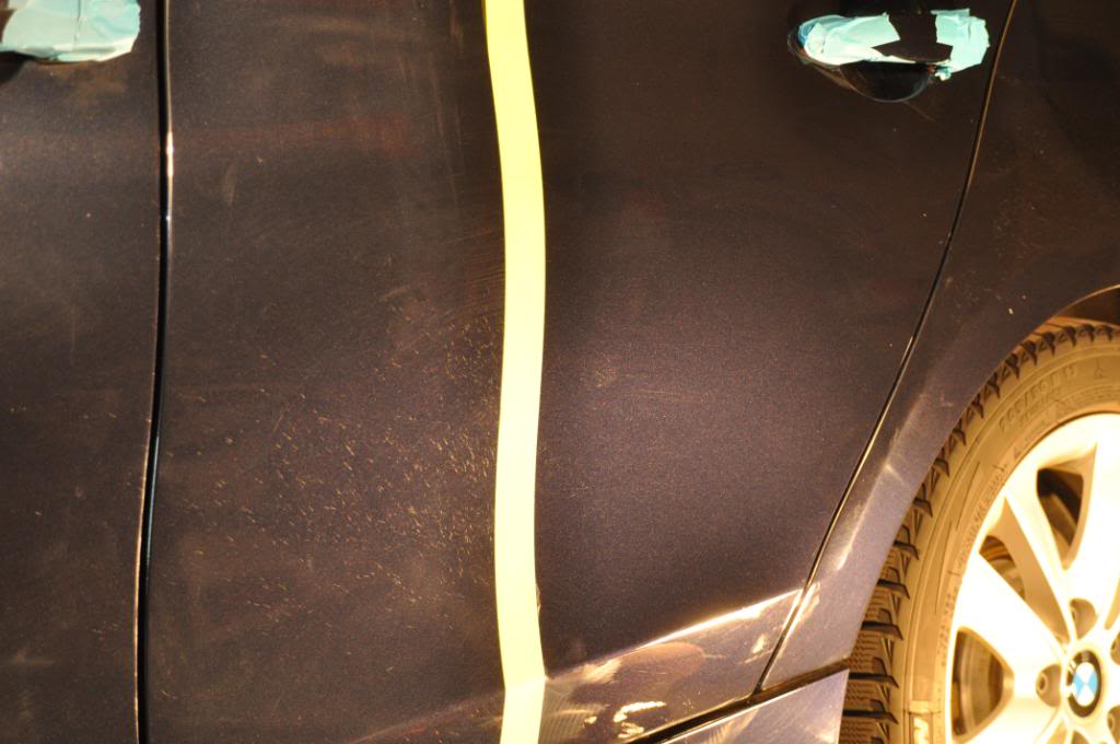

Litt ekstra clay-merker sammen med resten av ulumskhetene:

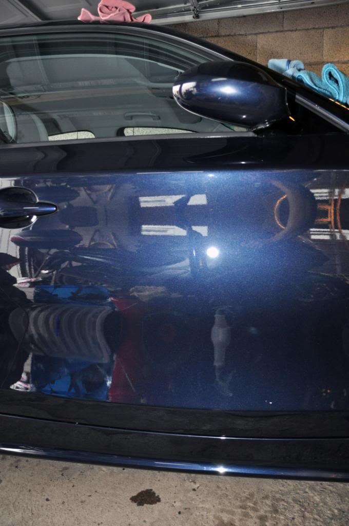

Siden det var lenge siden noen 50/50 måtte jeg jo lage litt mer:
2 runder med S03 gold på gul scholl:

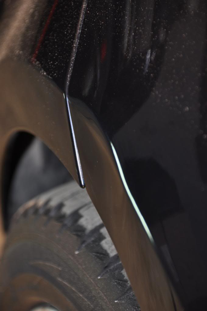

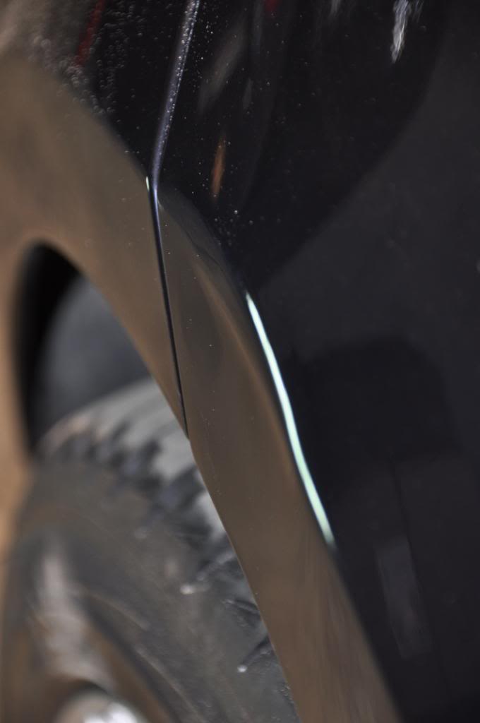

Bulken her varmet jeg opp med hårføner og prøvde å presse for hånd fra innsiden:
Litt håndkraft og litt "rulle" så ble den i alle fall pittelitt bedre:

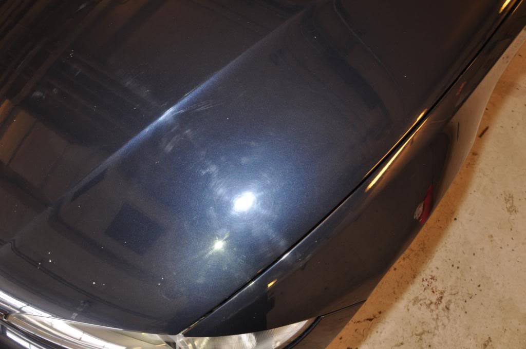

Så var det litt mer 50/50:

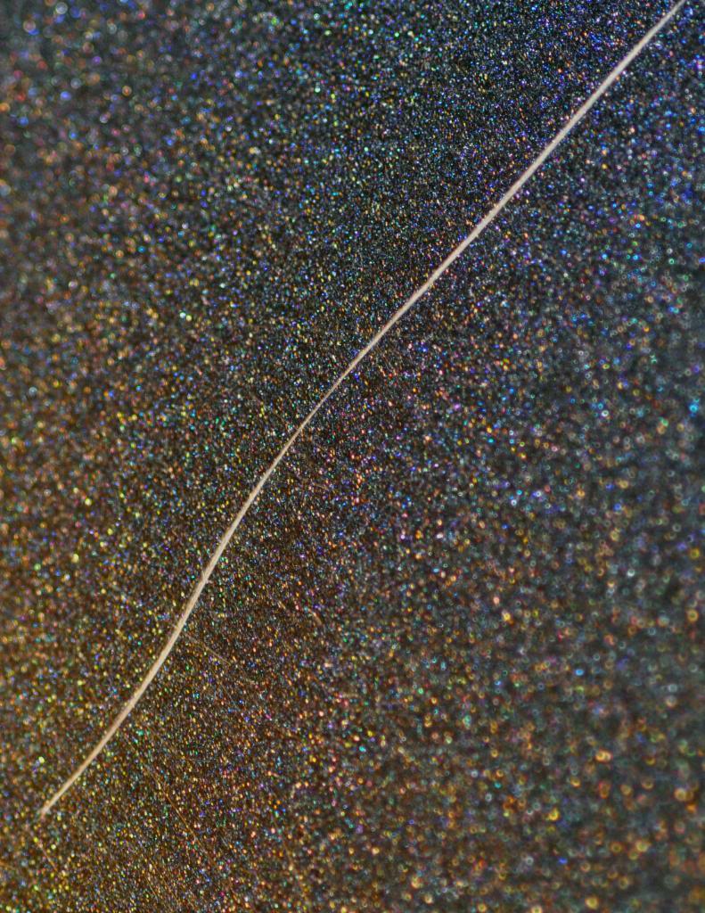

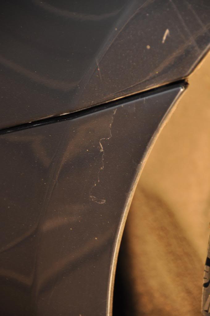

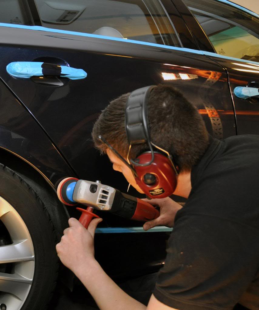

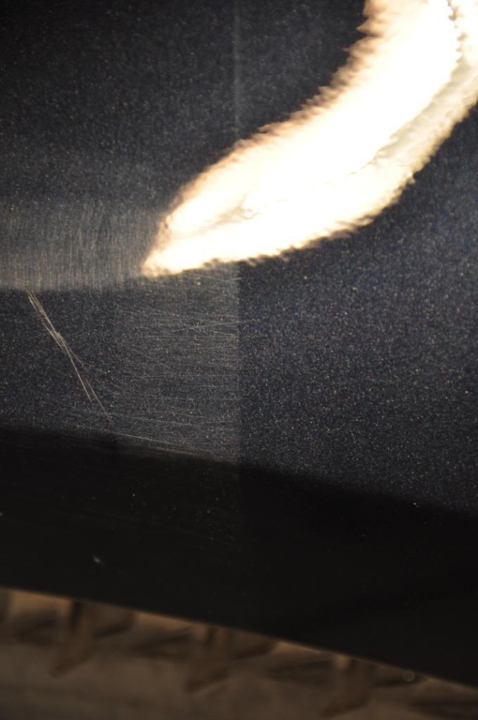

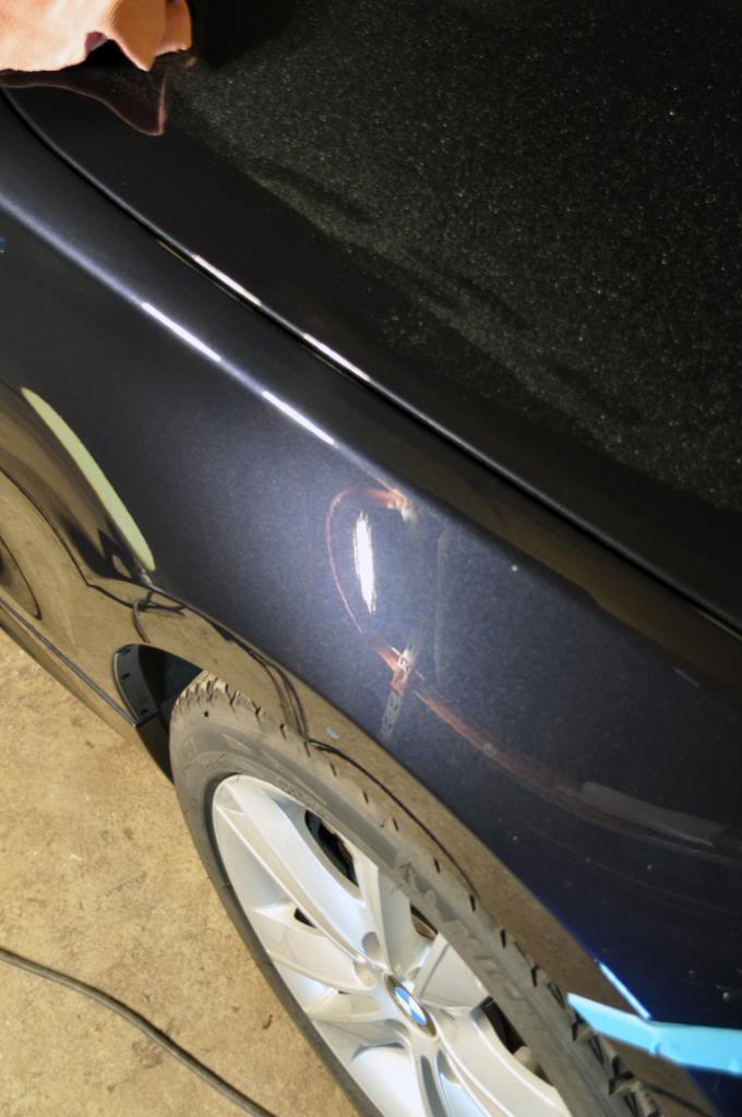

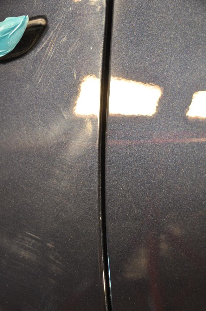

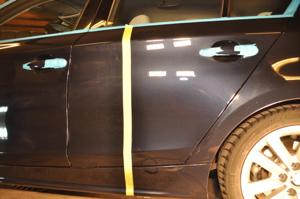

Så var det denne ripen på fangeren:

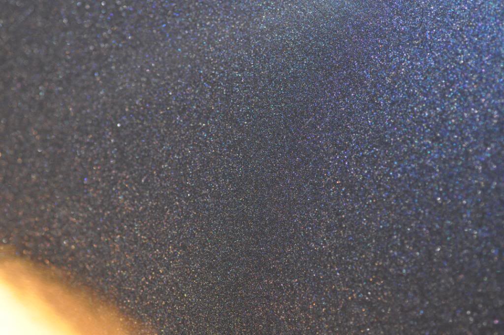

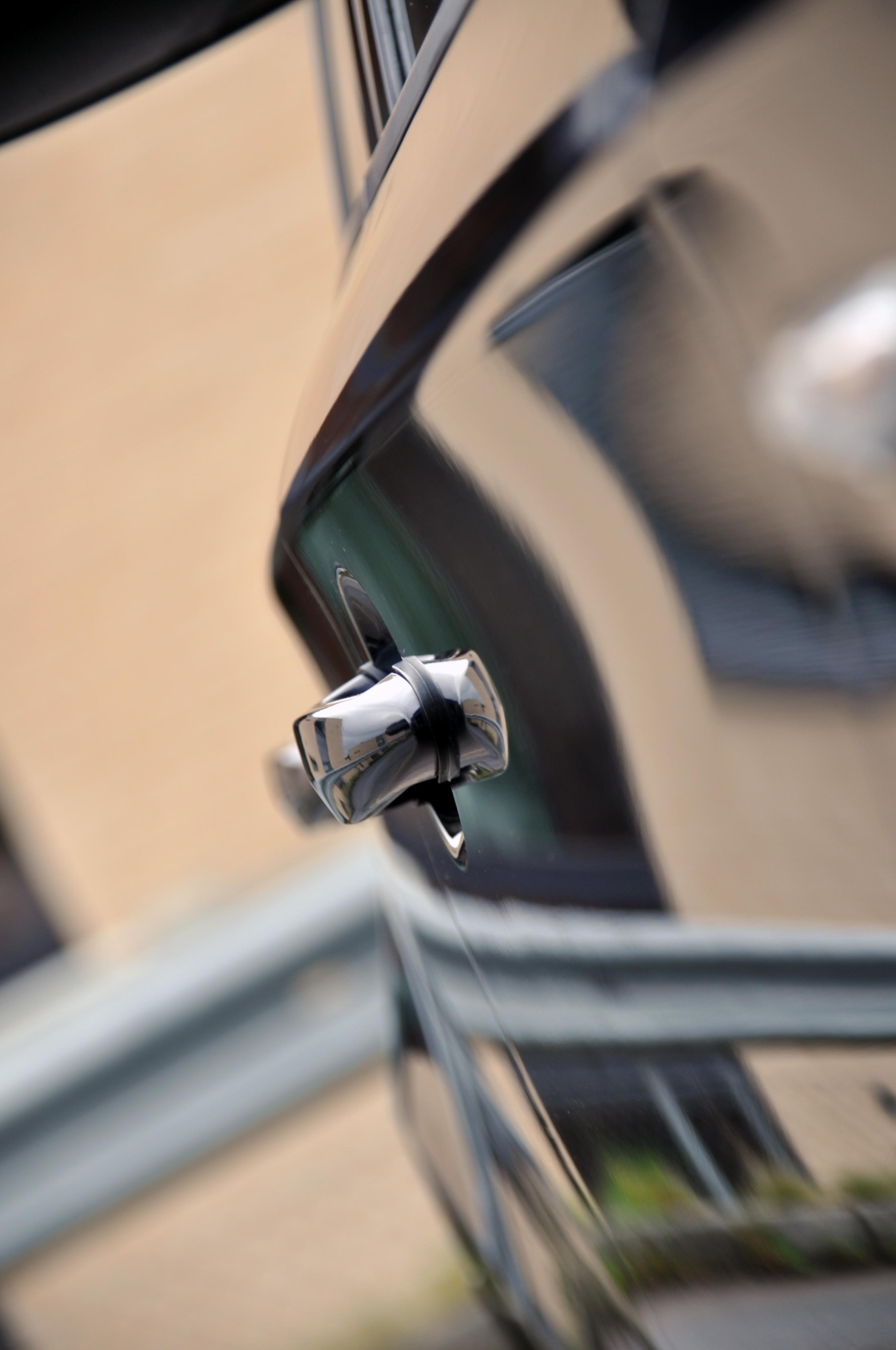

Close-up med makrolinse:
Her var det frem med Flex'en og den lille gode pad'en fra godkjemi.. FCP på den og kjøre og kjøre og kjøre og kjøre, måle litt, kjøre videre og kjøre videre.. Kamera stod på stativ og bildet er tatt mot samme plass.. Hvis du skimter fra midten og litt til høyre så er det mulig å se pittelitt av det som er igjen av ripen.. Denne var jeg svært godt fornøyd med, men den tok mellom 20-30 minutter å få vekk:
Her ser du den lille pad'en fra godkjemi:
Nedre plastlist ble maskert og jeg brukte den lille pad'en nedenfor "knekken" av døren.. Gikk over med S03 gold på gul etterpå:

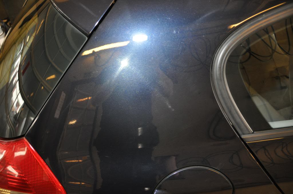

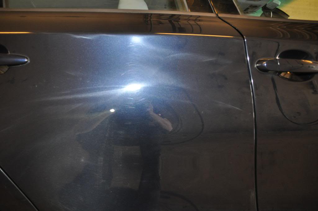

Holo sjekk:

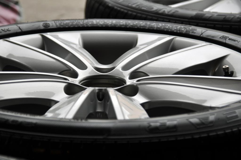

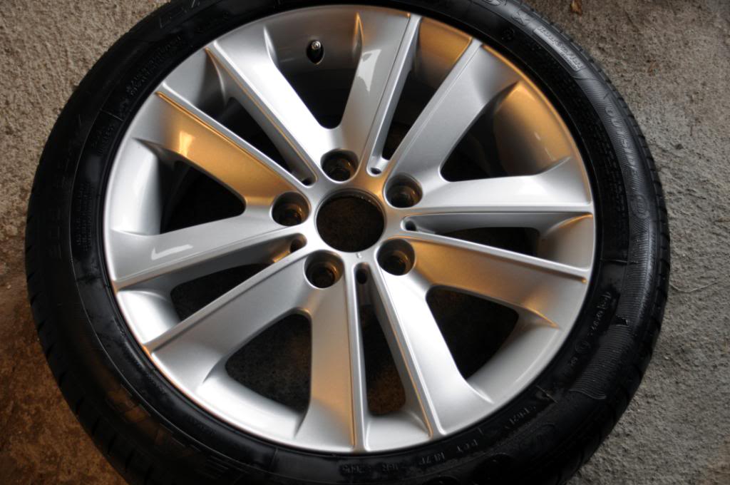

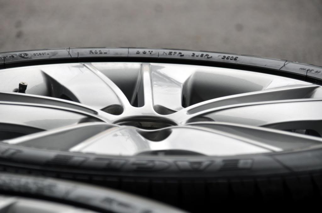

Var innom eier og hjalp til med sommerfelg og dekk, da av samme type felg som vinter:
Cleaner fluid applied, og autobahn tatt av:
Det gjør susen det:

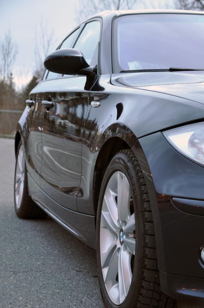

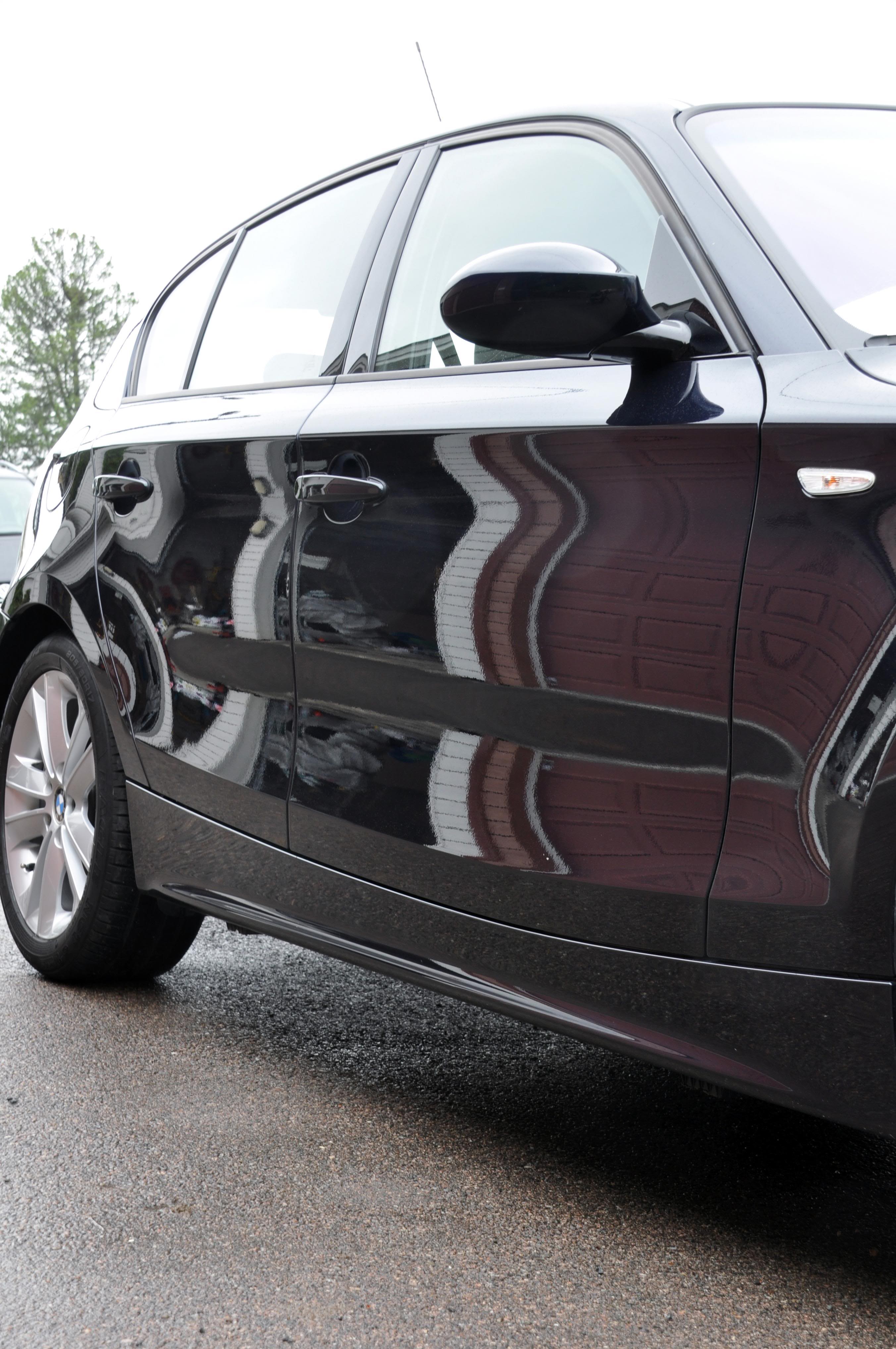

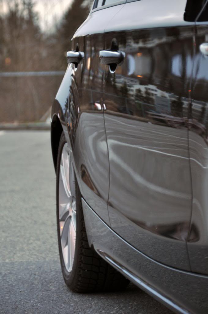

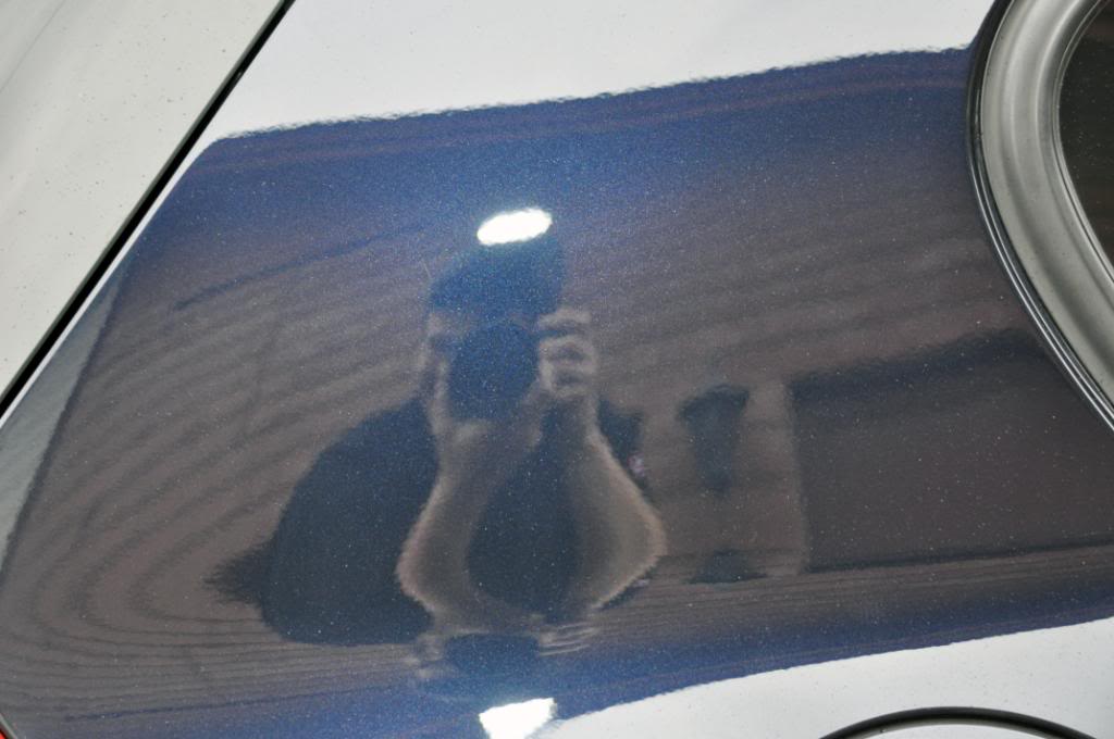

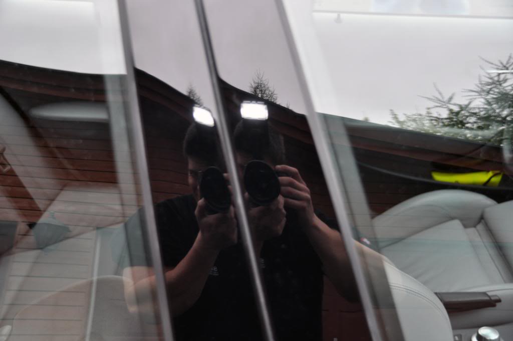

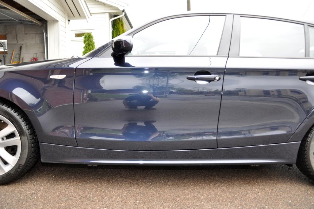

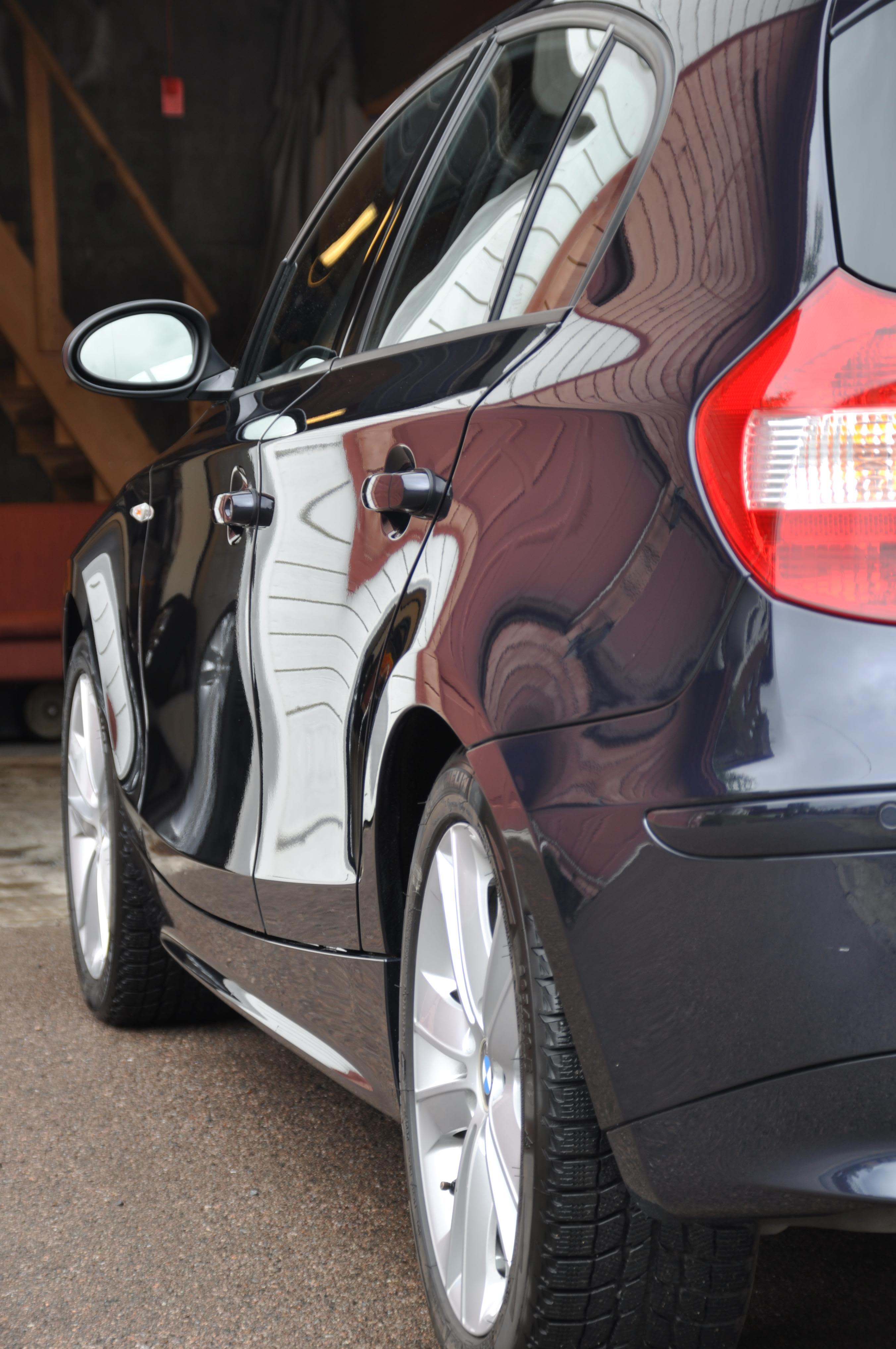

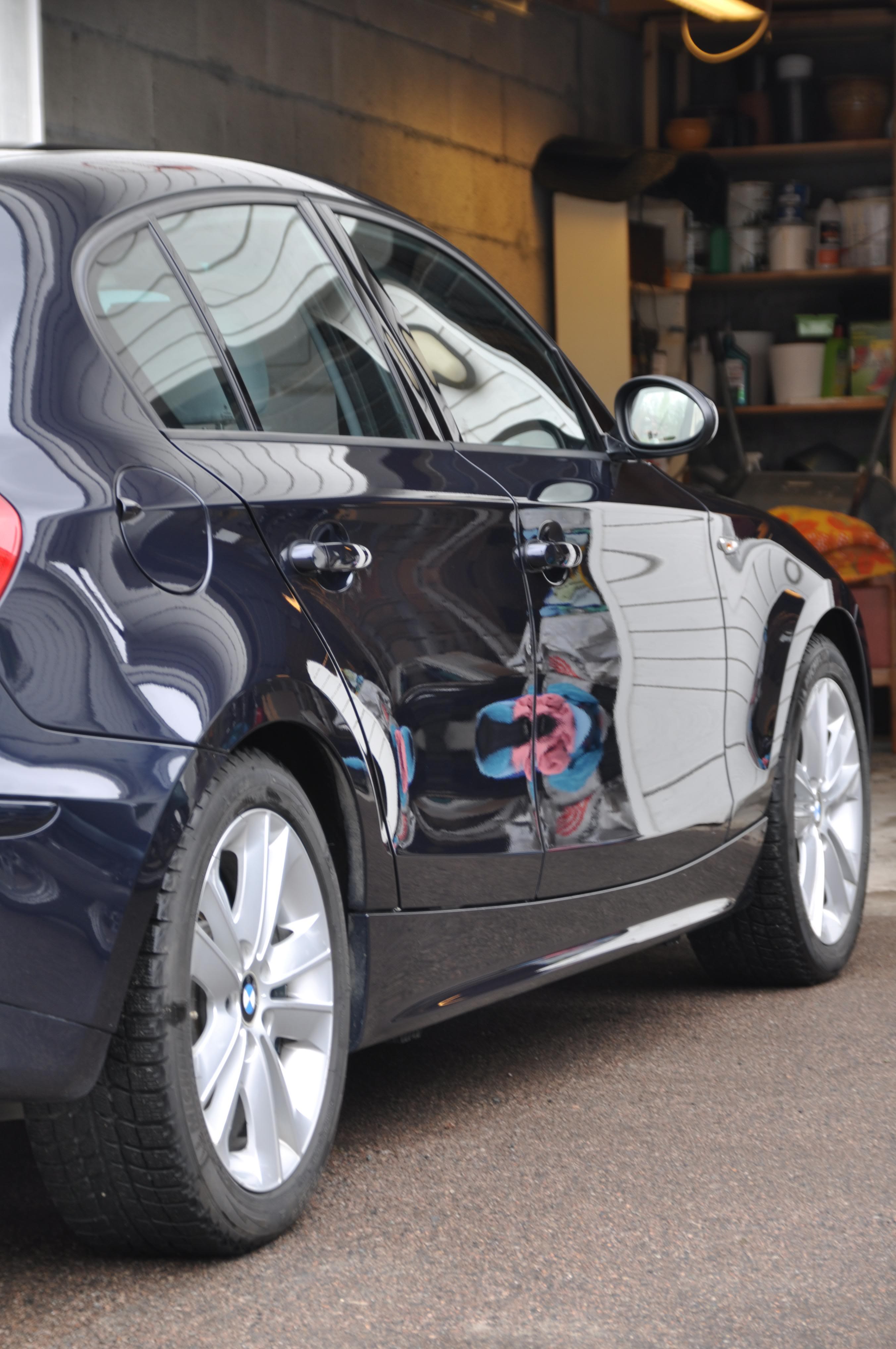

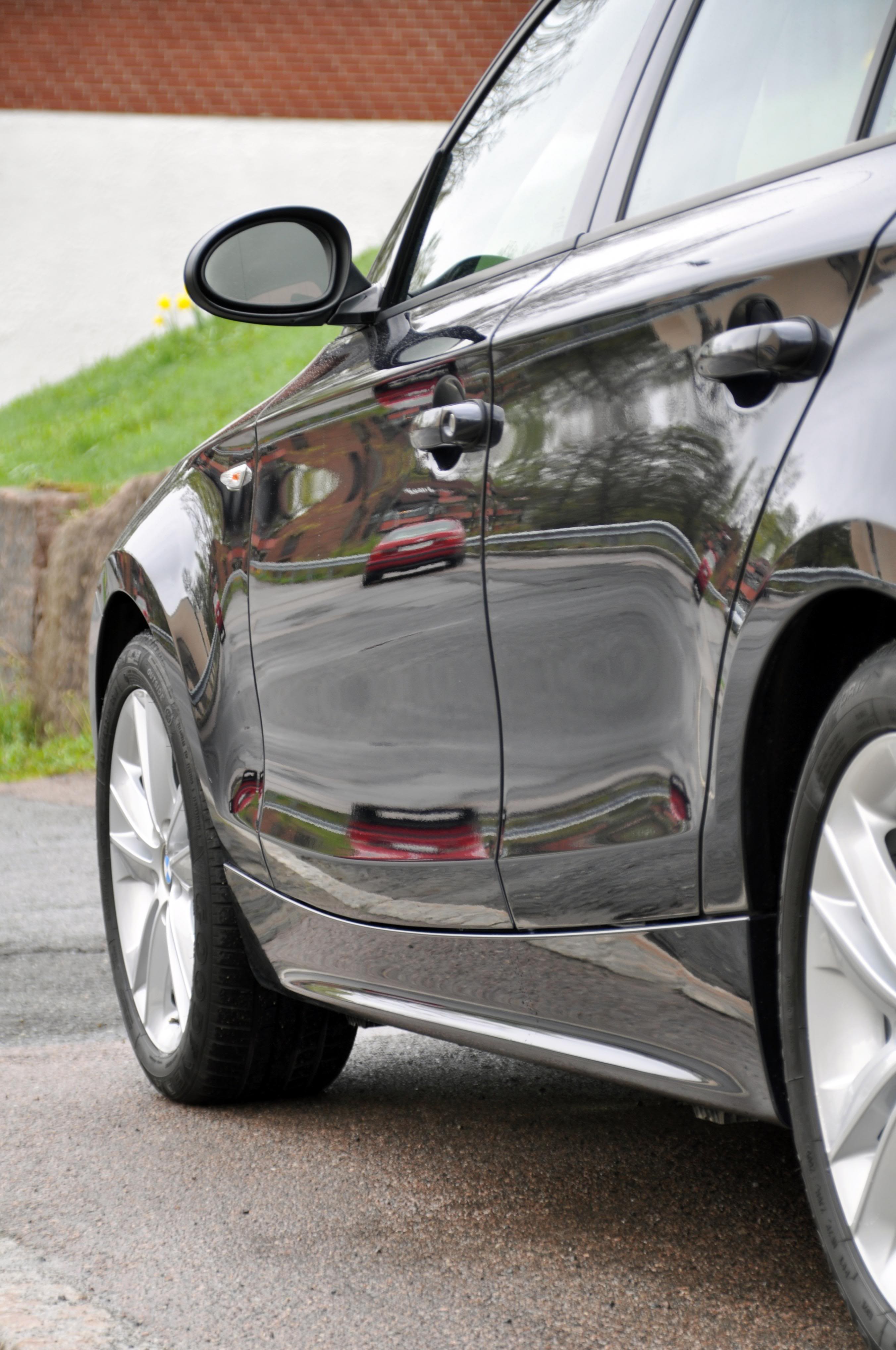

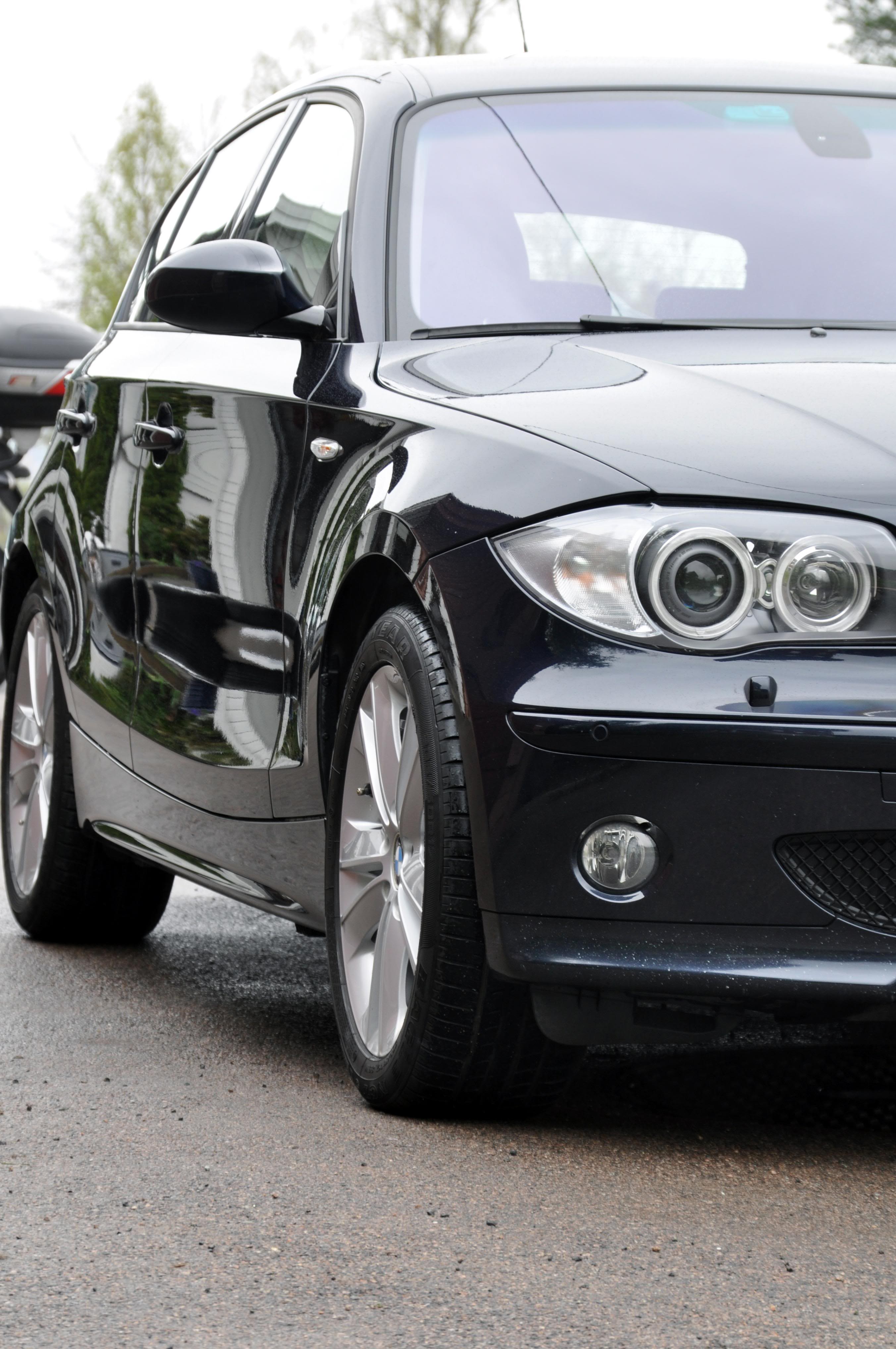

Så litt ymse ferdigbilder:
Bilen fikk en ny runde med Insignis i dag.. Lastet opp noen bilder i høy oppløsning så det kan være greit å ikke trykke på dem, da det blir ekstremt store da.. Blir i alle fall mye skarpere ved "normal" visning:
Ny og ren bil til 17.mai er ikke dårlig.. Kan trygt putte noen flagg på denne nå!!

Angående den ripen. Hvorfor kjørte du FCP og ikke S03 gold, evnt S0 på den? Og ikke våtslip? Hvor mye lakk ble fjernet rundt denne?
Ingen kjempespesiell grunn til det egentlig.. Jeg hadde ikke våtslipepapir i blauta for hånden.. Teknikken med liten pad fra godkjemi og FCP på toppen av S03 funker uansett gull. Denne pad'en skaper svært lite varme og etterlater ikke gærne kjøresporene.. Dette er pdd den mest effektive ripefjerningsmetoden jeg har testet.. Fjernet mellom 12-15my der..
