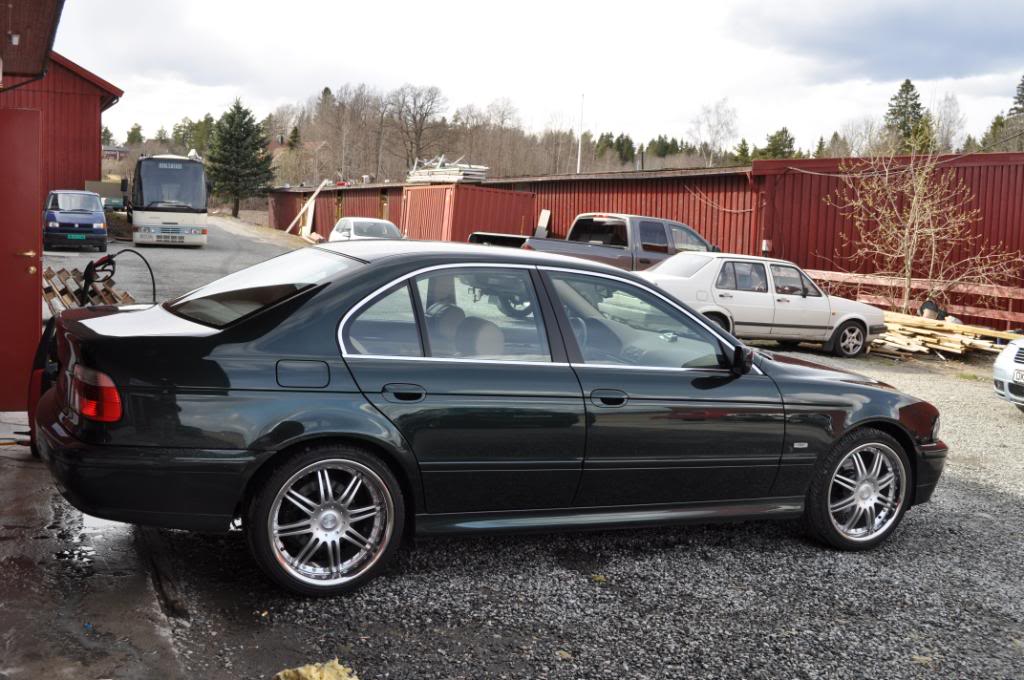

Ble for en stunde siden ringt opp av eier til overnevnte bil med spørsmål om jeg kunne gi bilen en skikkelig runde nå som våren er her.

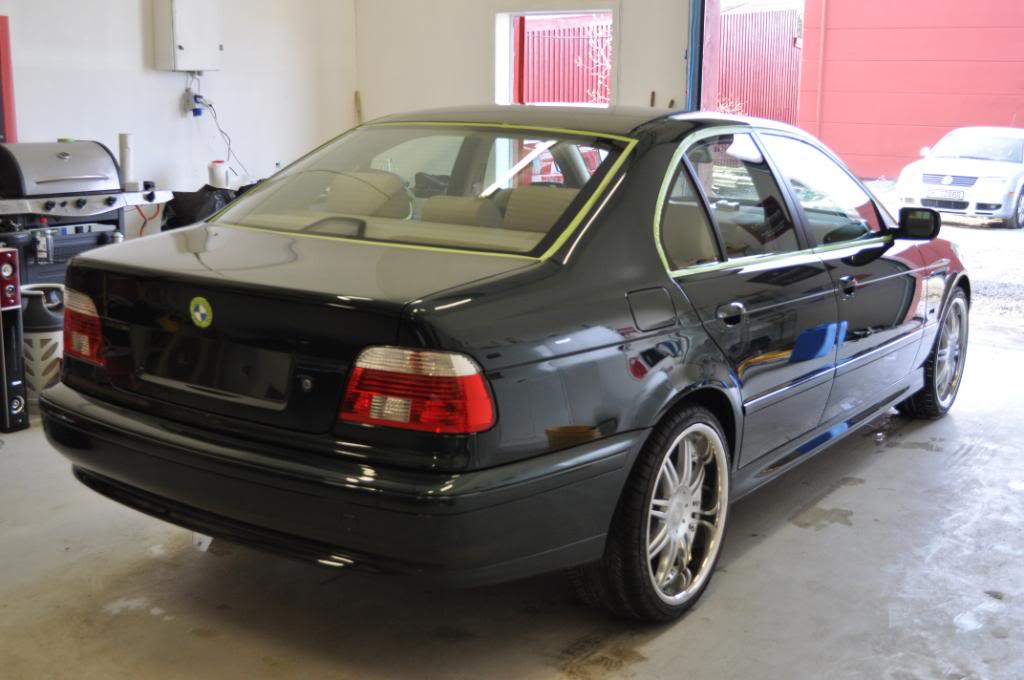

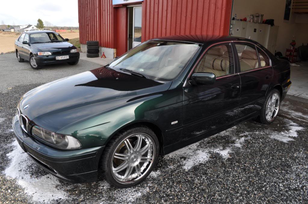

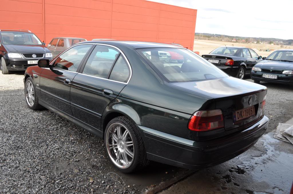

Bilen er en 2001 model som har rullet like over 70.000km og som ser ganske fin ut. Selvfølgelig er det endel vaskeriper, men ellers virker den bra. Tok en titt på bilen for noen uker siden og avtalte tid for når den skulle taes. Bilen ble igår levert og påbegynt nå i ettermiddag. I skrivende stundt står den ferdig vasket, clayet og maskert. Skilt, sideblinklys og grill er også demontert.

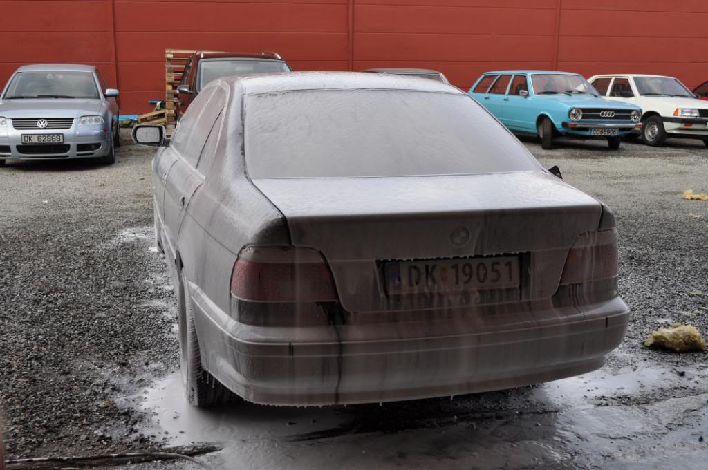

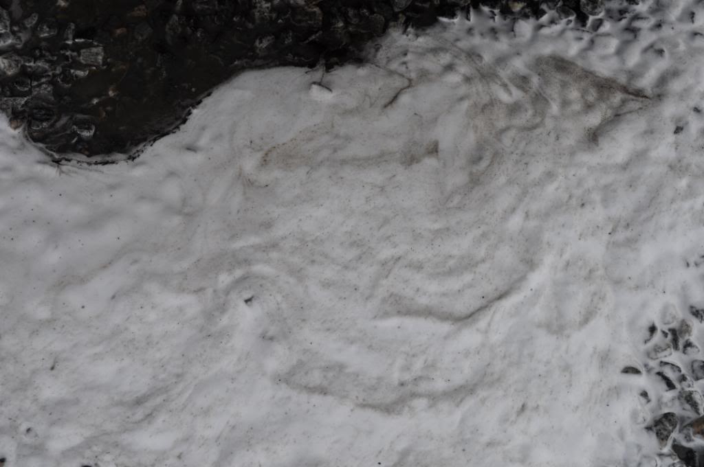

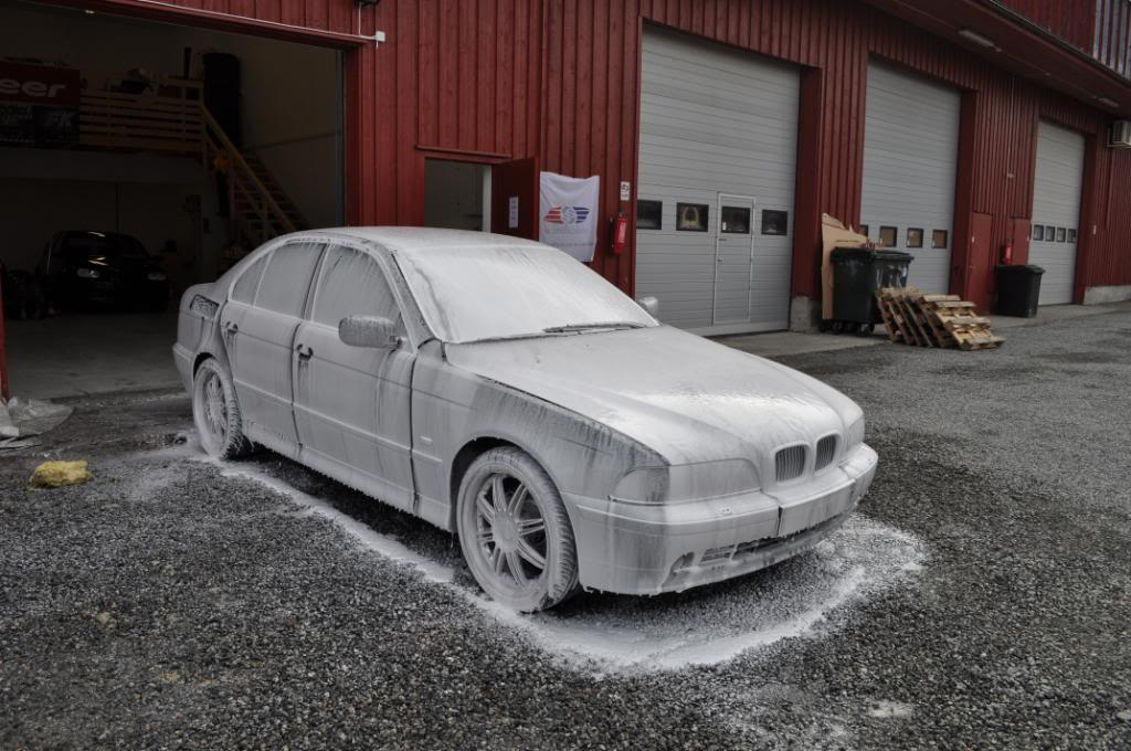

Begynte først med en skikkelig vask. Bilen var i utganspunktet ganske ren så noe kjempe jobb var det ikke. Begynte med å gi hele bilen en runde med Scholl Rapid 9000 og hjulene fikk en runde med Scholl Rim7. Spylte så av med HT. Hjulbuene fikk en runde med CG Grime reaper blandet 1:0. Hele bilen fikk så en runde med Scholl Crack 9000. Lot dette virke i 4-5 minutter og skummla hele bilen emd Optinum Car wash som så fikk virke i 4-5 minutter meds jeg gikk over lister etc med en SV Detailing brush. Spylte på nytt av med HT. Hjulbuene fikk nå en runde med Scholl Crack 9000. Hele bilen ble så vasket med wash-mit og såpevann med G Citrus Wash før det igjen ble spylt grundig med HT. Så ble bilen kjørt inn. Ble så en runde med med Clay fra Scholl. Var så og si ikke noe møkk igjen i lakken.

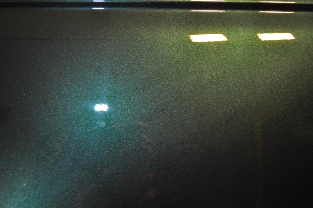

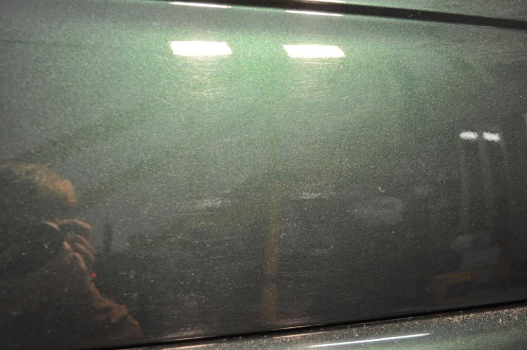

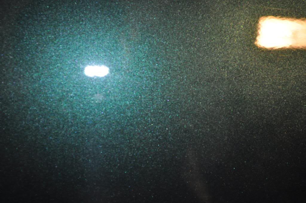

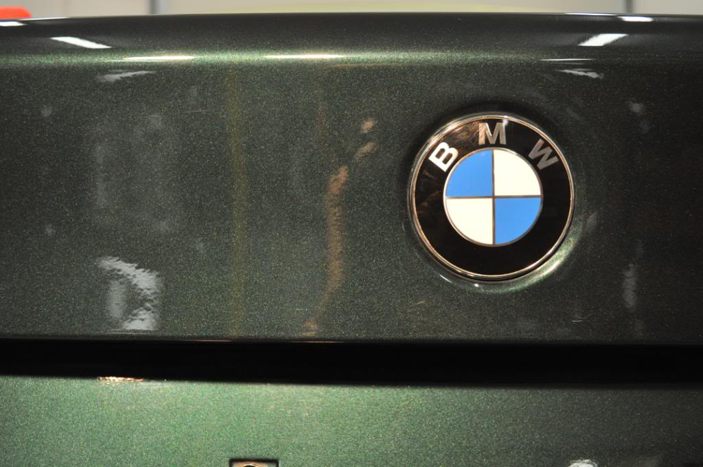

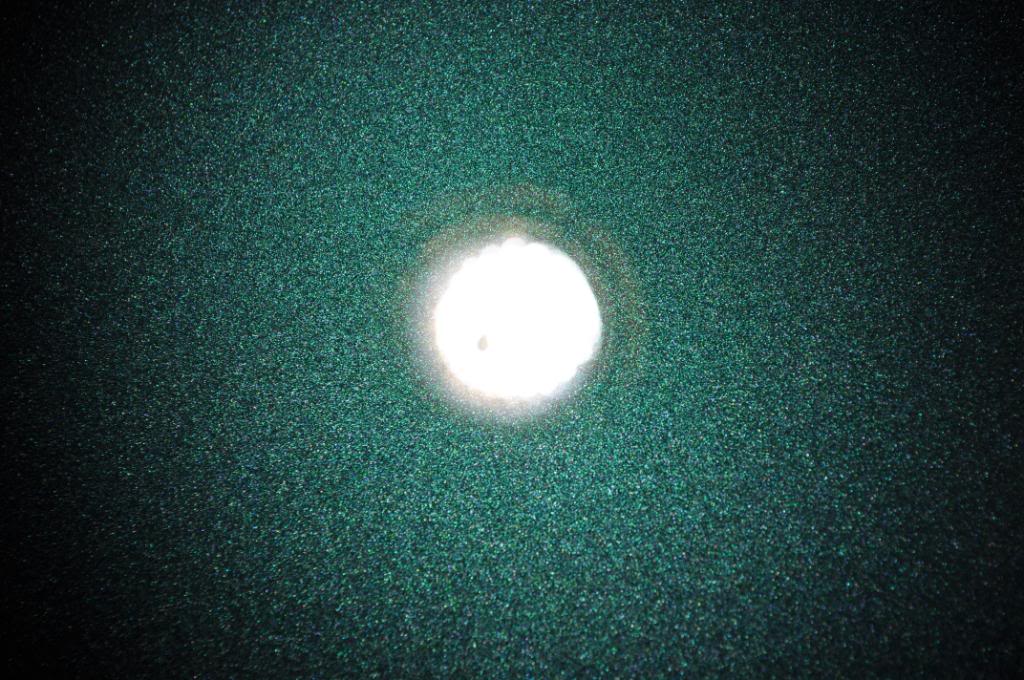

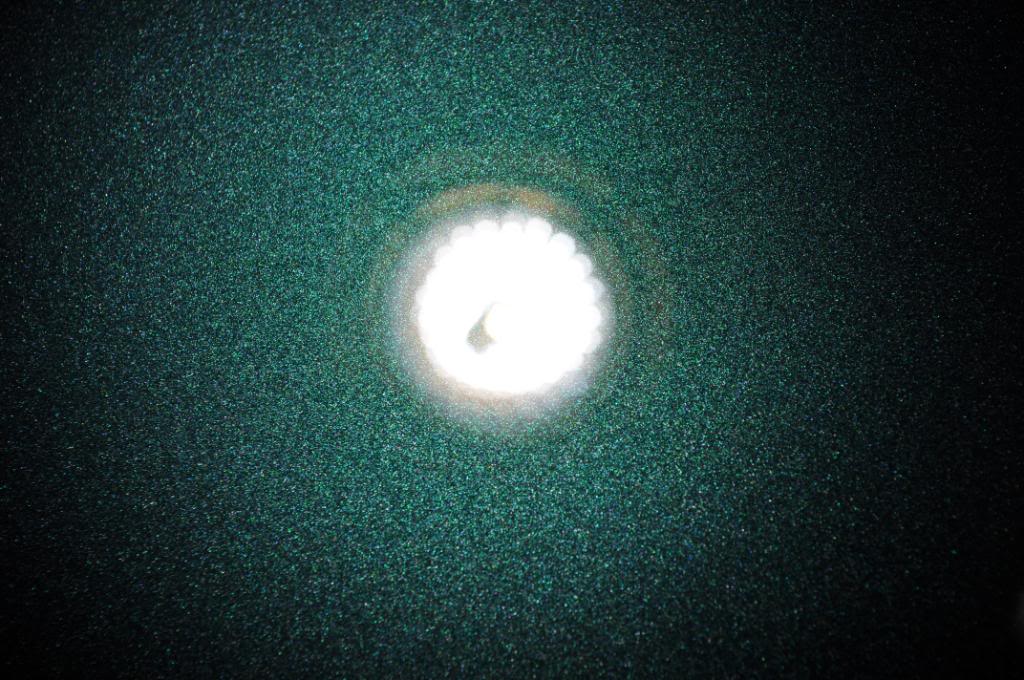

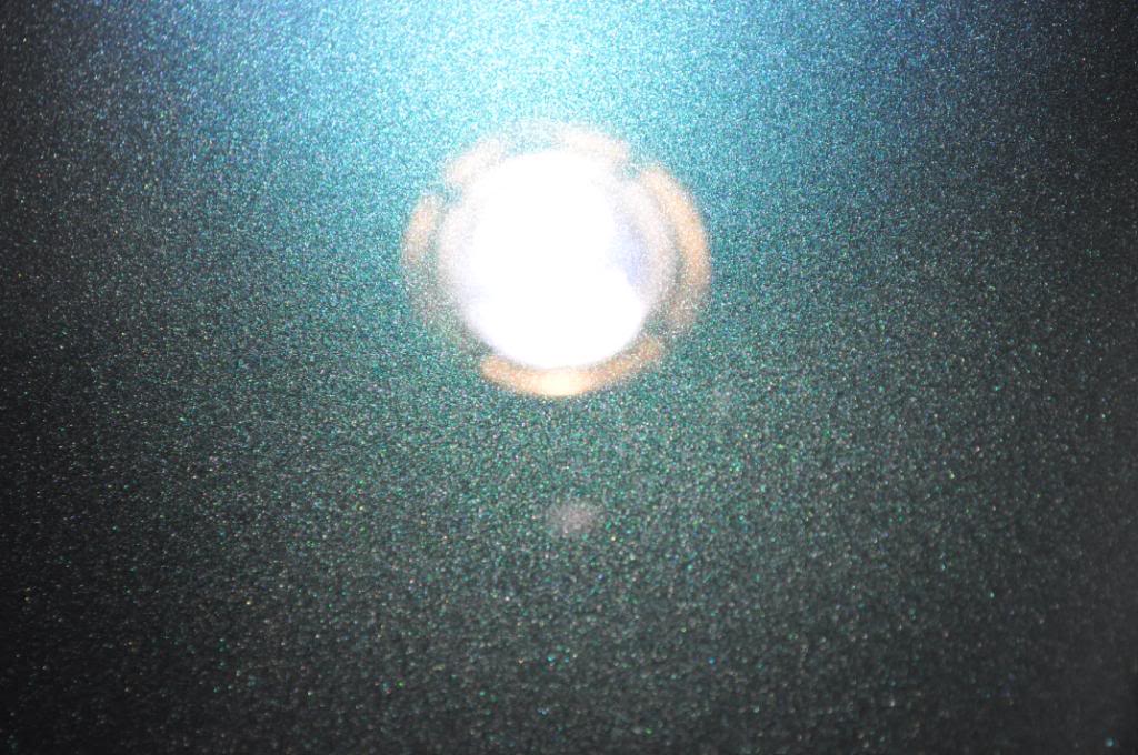

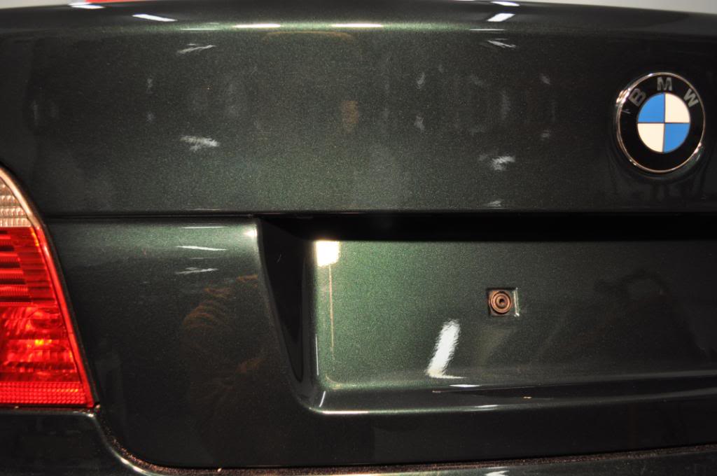

Så begynte MORROEN :D Begynte å teset litt og opptimistisk så startet jeg med Scholl S17 på Blå Scholl pute. Tok ikke så veldig mye. Som en 1-stegs jobb hadde det vært perfekt for var ikke noe hologrammer eller kjørespor ;) Gikk så litt grovere til verks med Scholl S03 Gold på blå Scholl pute. dette tok vesentlig bedre, men fremdeles ikke fornøyd, dog fremdeles IKKE hologrammer eller kjørespor. Neste steg ble da Scholl S03 Gold og Scholl ullpad. Tok 98% etter 1 runde og 5-6 pass. Det som fremdeles overrasker er at ikke engang Bernhard klarte å finne kjørespor/hologrammer etter denne kombinasjonen så dette utvikler seg til en DRØMMEJOBB :D
Dag 2-2:

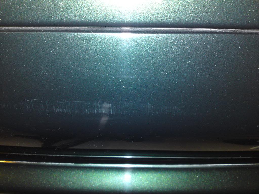

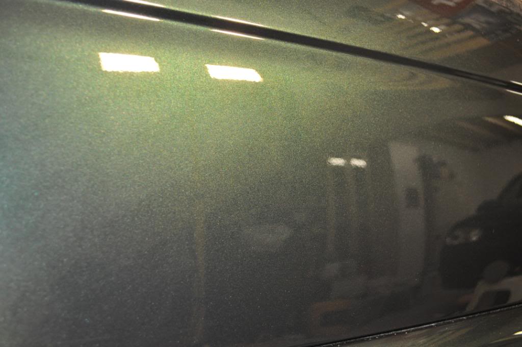

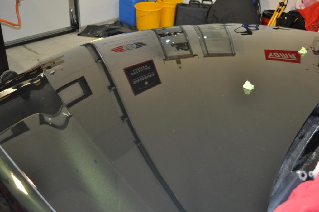

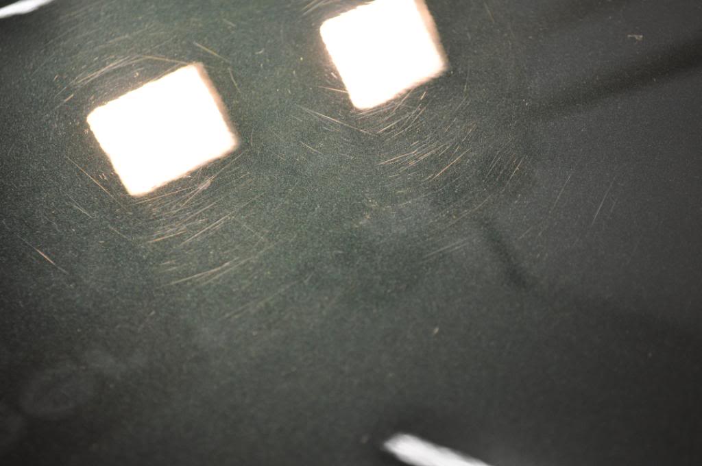

Fortsatte etter jobb og etter at grillen var fyrt opp med litt grillmat ;) Kjørte ferdig hele venstresiden, panser, tak og bakluka med Scholl S03 Gold på Ullpad. Kjørte med liten pute på panelen under dørlisten og fikk faktisk antydning til noe spor/hologrammer, men en LITEN runde med S30 på orange så var det borte. Lakken er noe av det hardeste jeg noen sinne har vært borti. På panseret ble følgende fremgangsmåte brukt: Spredde S03 Gold på laveste hastighet og uten press. Økte så til ca 2000 o/min og kjørte 8-10 pass med MYE press på. Kjørte så et pass uten press og samme hastighet og et pass ute press på laveste hastighet (1100 o/min). tok denne runden 2 ganger og da var 98-99% av ripene borte :blink: Klarte ikke å finne kjørespor eller hologrammer etter denne behandlingen..... Sier litt om hardheten på denne lakken her...... Rimelig gåen i armene i dag for å si det forsiktig :P

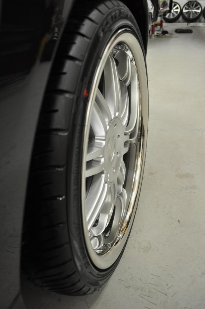

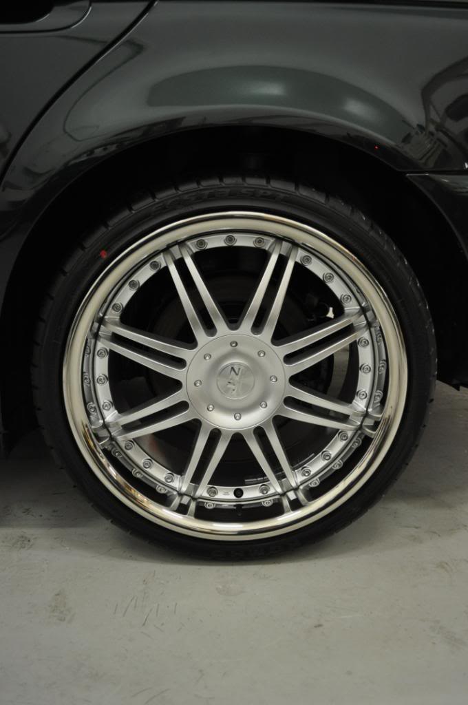

Rett ut etter jobb for å gjøre ferdig bilen. Bare bitte bitte litte granne tidspress siden jeg hadde lovet den fedig til kl 21.00. Første var å gå over bilen med CGVertua Bond etter dette ble det etter eiers ønske en runde meg CG Jet Seal, Mens denne herdet fikk treverket inne i bilen en runde med SV Woodpolish. Vinduene utvendig fikk en runde med Scholl Ice 9000. Lakkertse flater under panseret og rundt åpningen + runde åpningen til bagasjerommet fikk en runde med Scholl SW20. Felgene fikk en runde med CG Vertua Bond etterfulgt av SV Autobahn og dekkene fikk en runde med SV Pneu. Hjulhusene fikk en omgang CG Bare bones. Tørket så av Jet Seal og tok frem gokrukken . La så et godt lag med SV Crystal Rock som fikk stå en drøy halvtime før den ble tørket av akkurat i det eieren kom inn døren ;) Og dermed var bilen ferdig etter 21 timer med jobbing ....

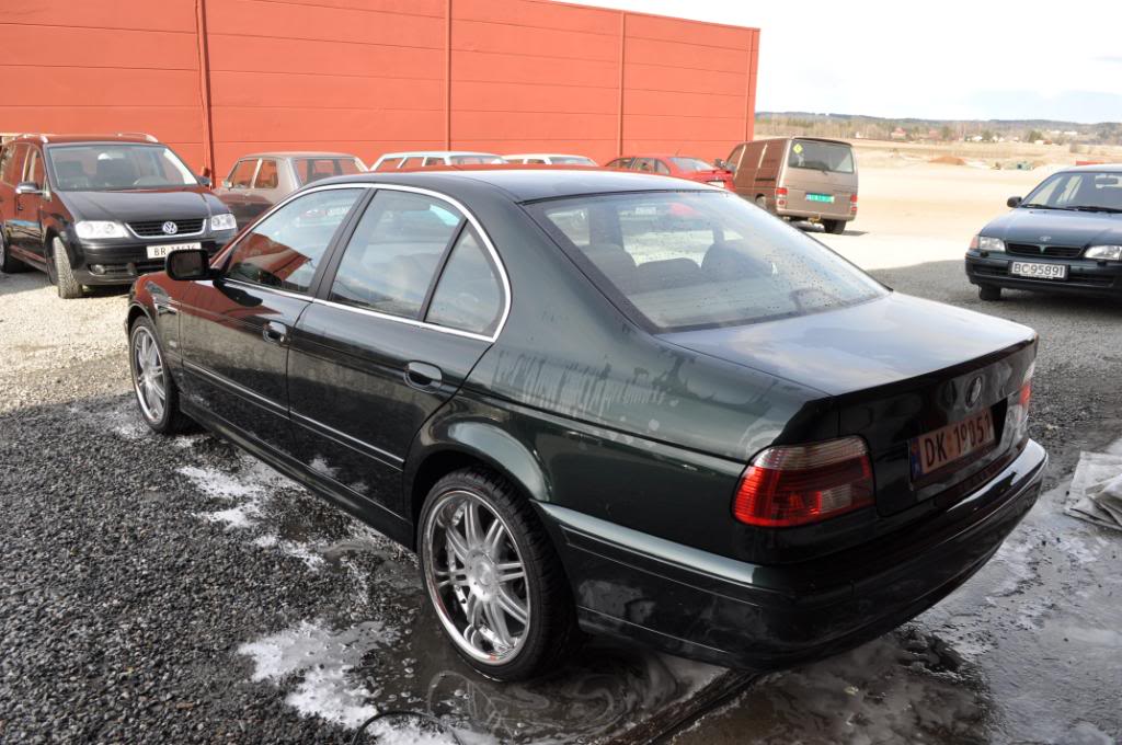

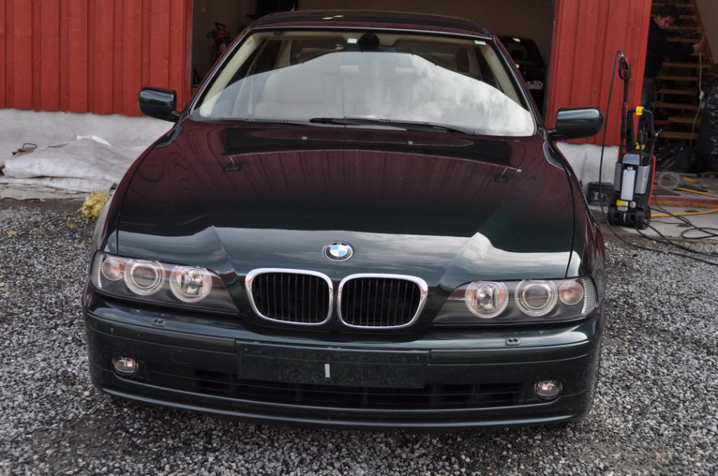

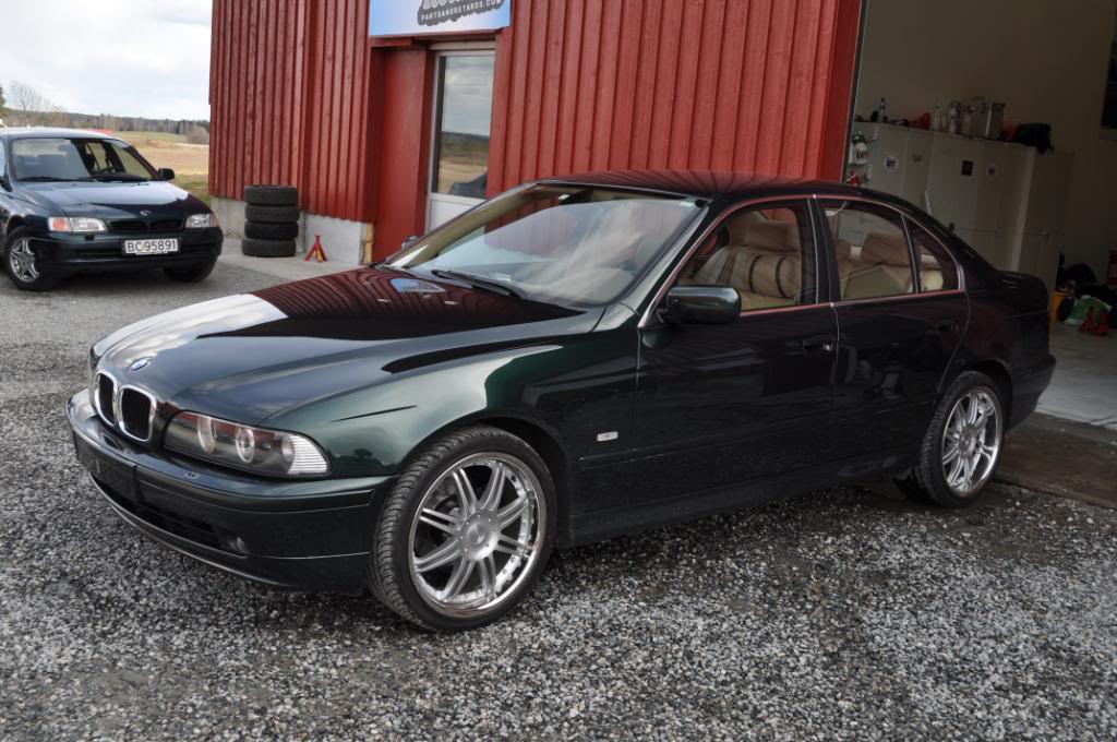

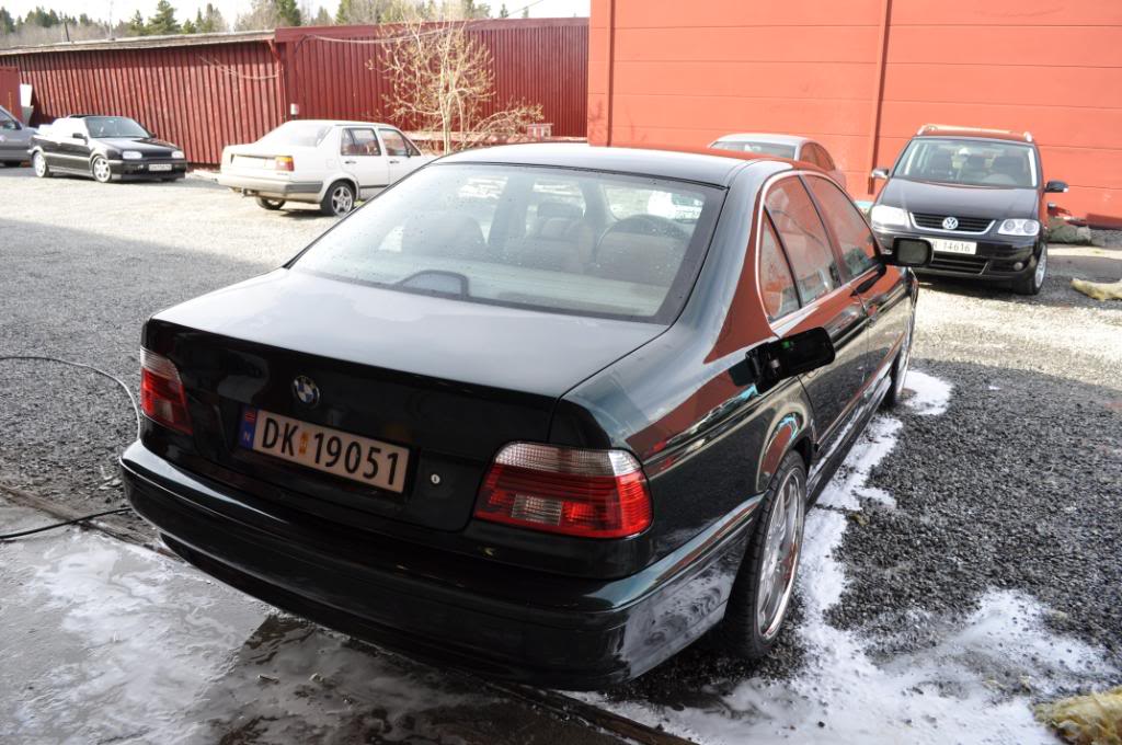

Bilder før vask:

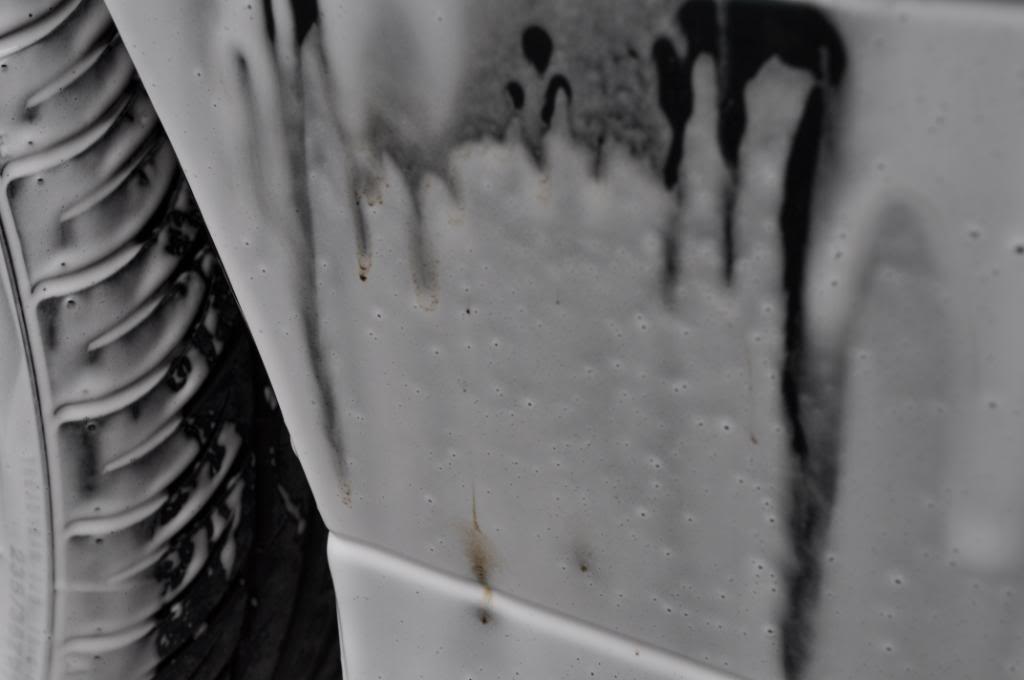

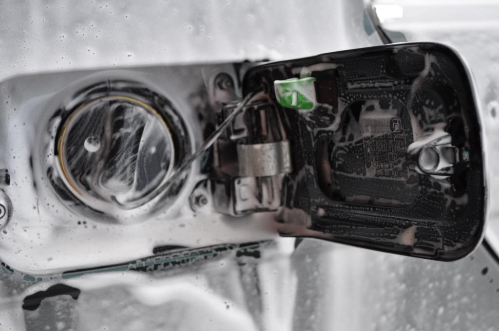

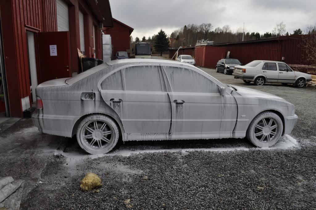

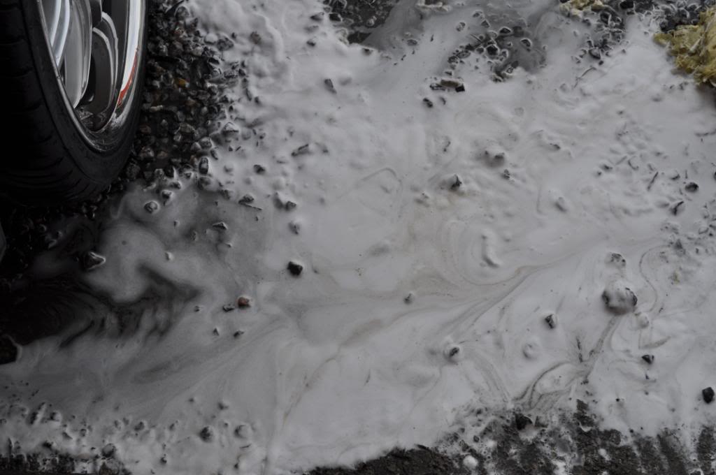

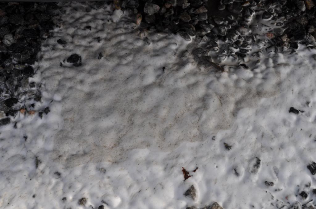

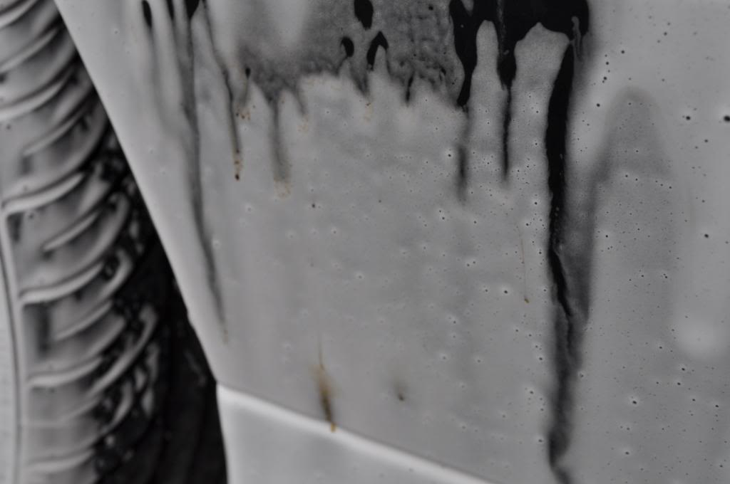

Skummlagt med Optinum carwash:

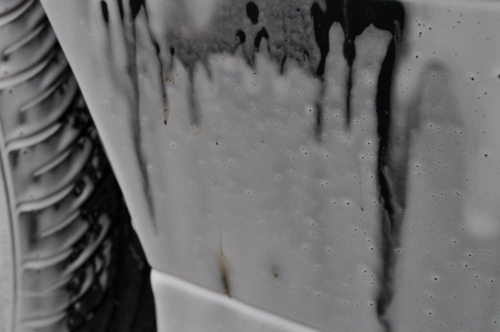

Var vist endel møkk som satt igjen i lakken gitt........

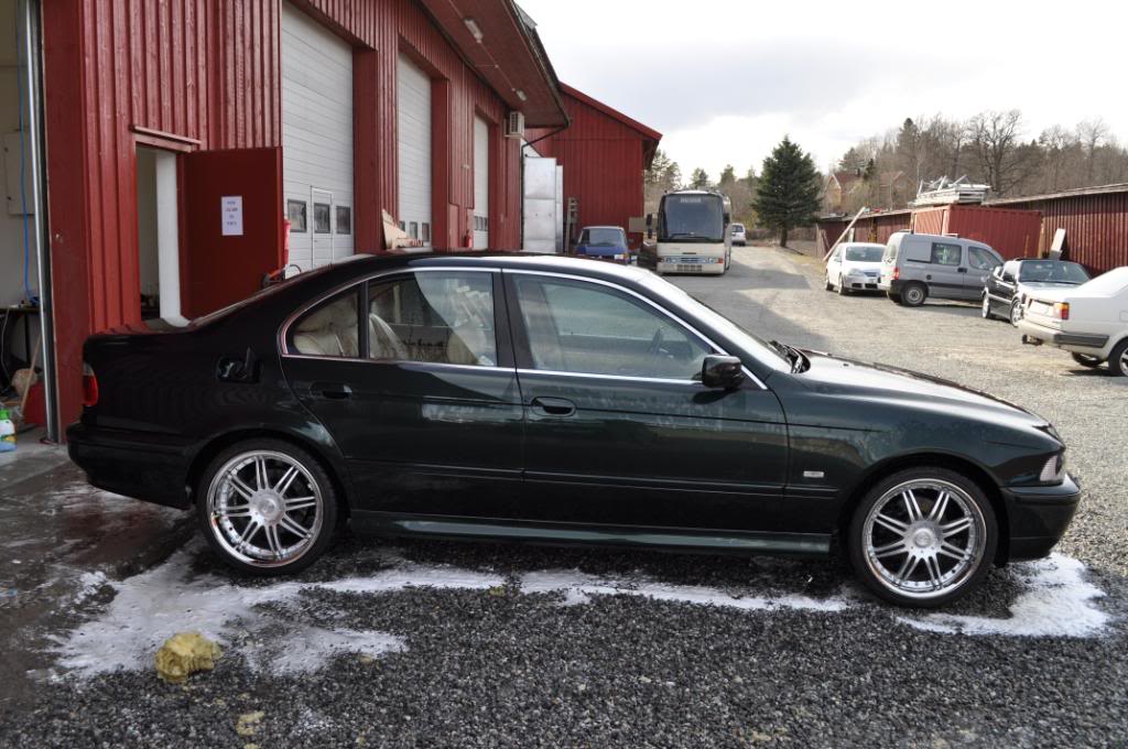

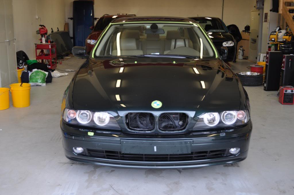

Ferdig vasket:

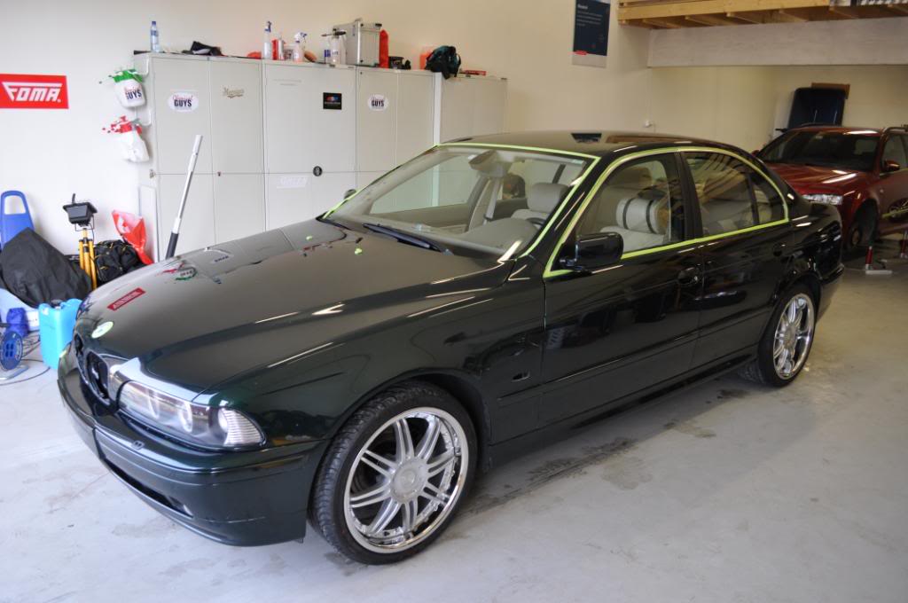

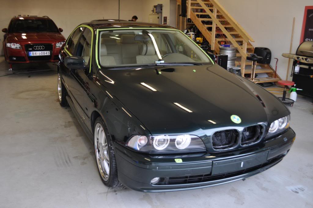

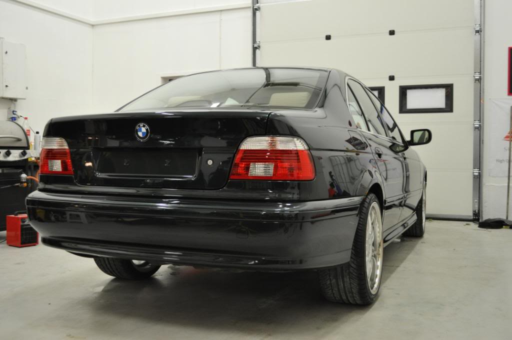

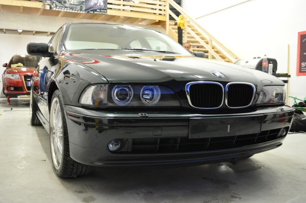

Ferdig clayet, maskert og diverse demontert:

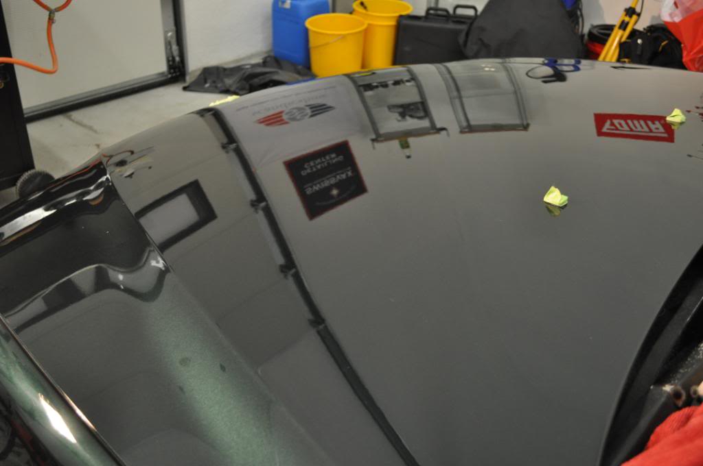

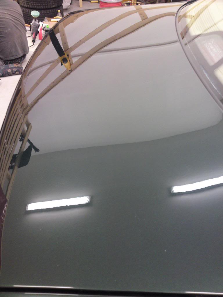

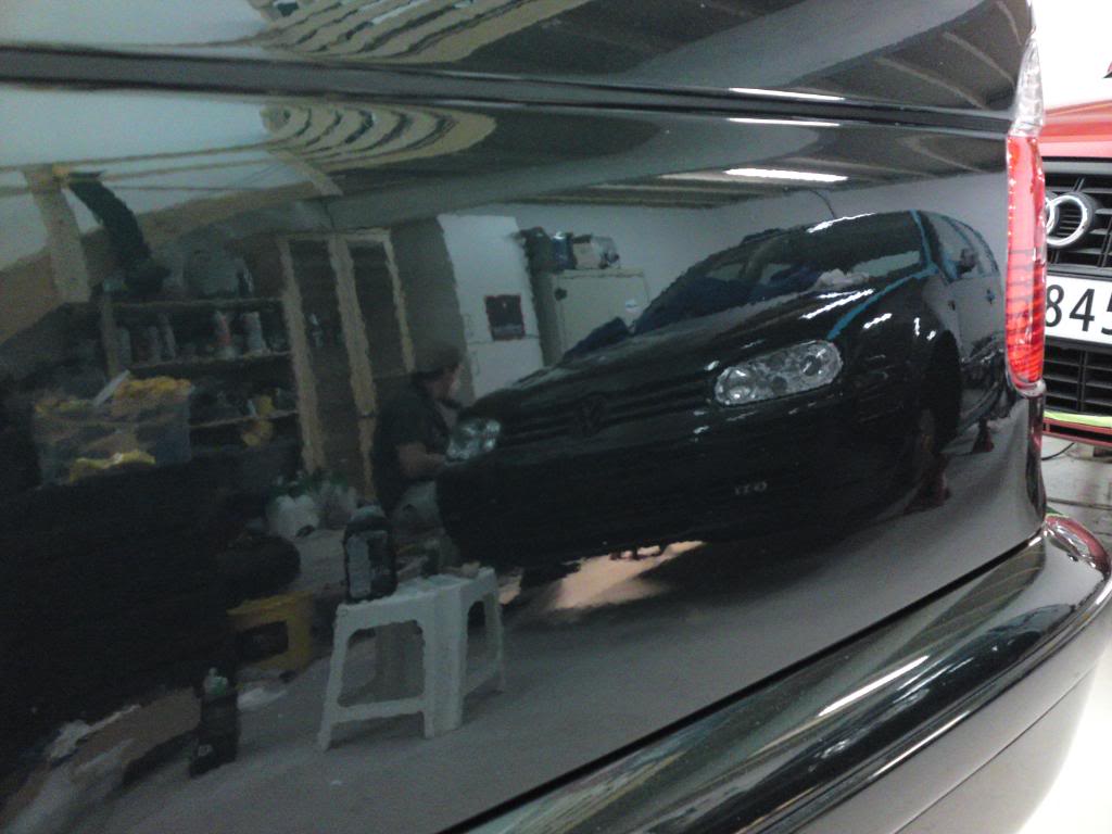

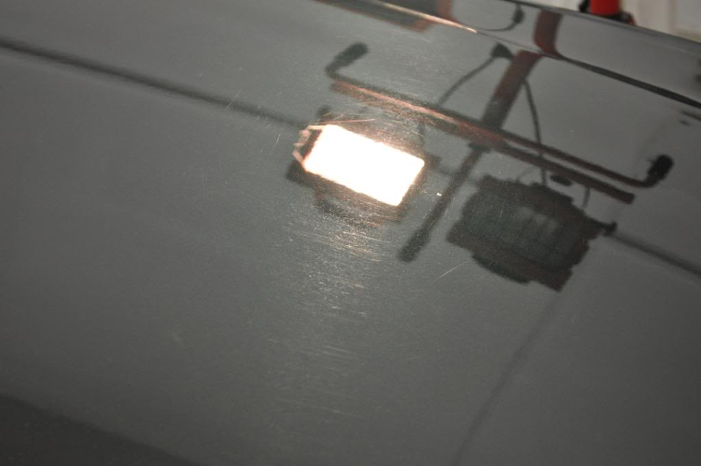

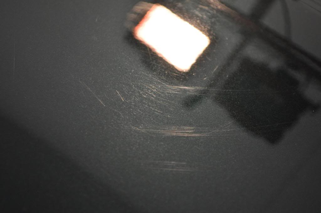

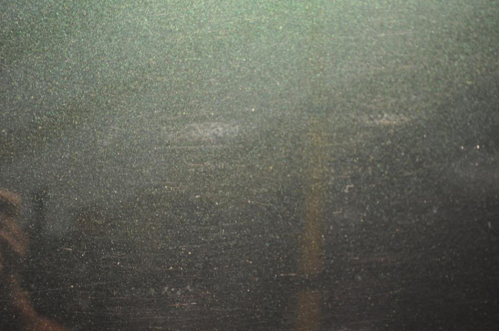

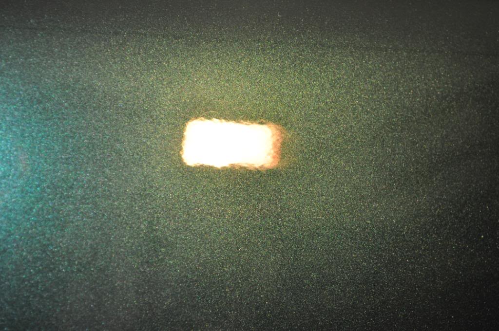

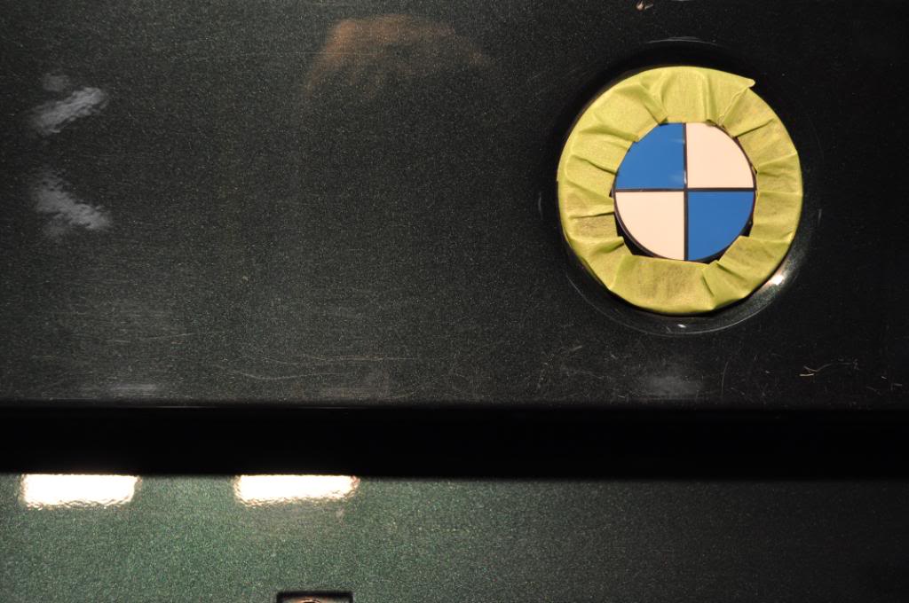

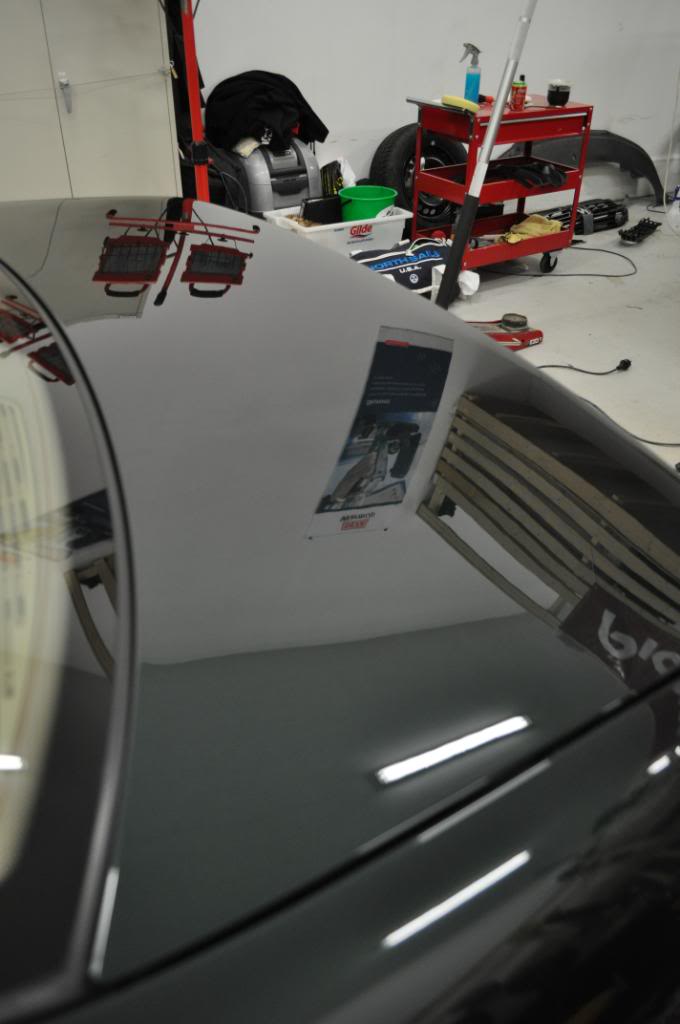

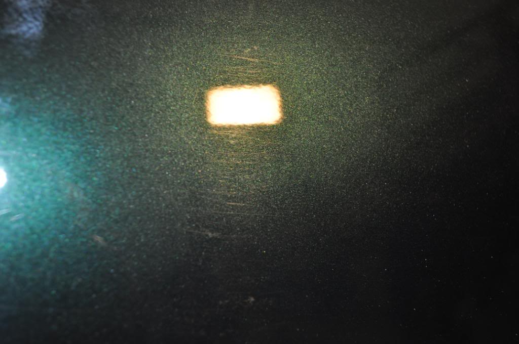

Bakluke før Scholl S03 Gold/Ull:
Bakluke etter Scholl S03 Gold/Ull:

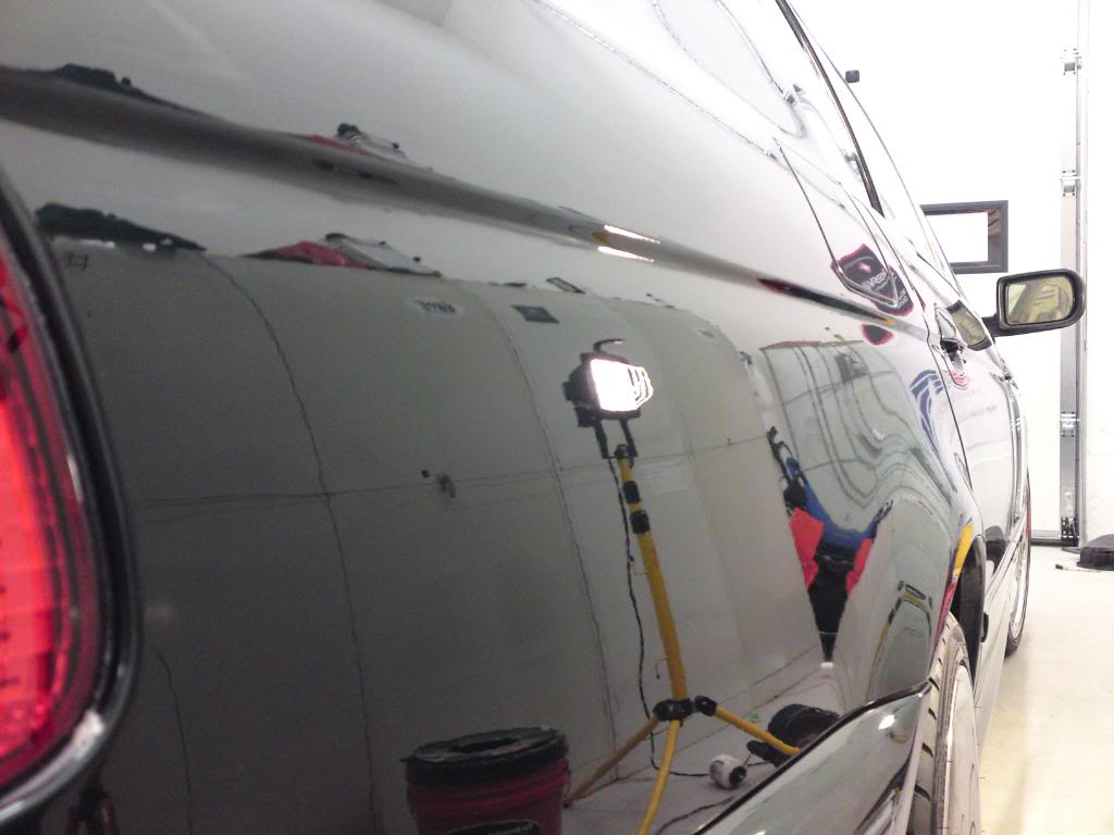

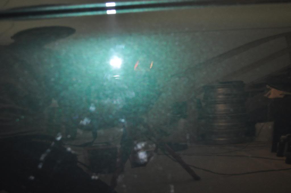

Bakluke etter Scholl S03 Gold/Ull og med sungun som lyskilde:

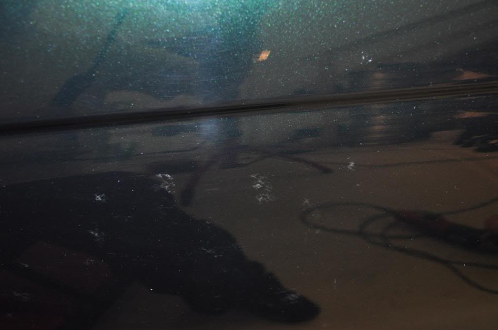

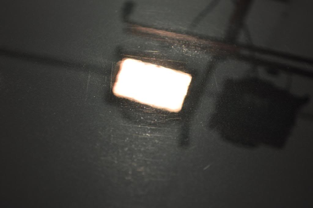

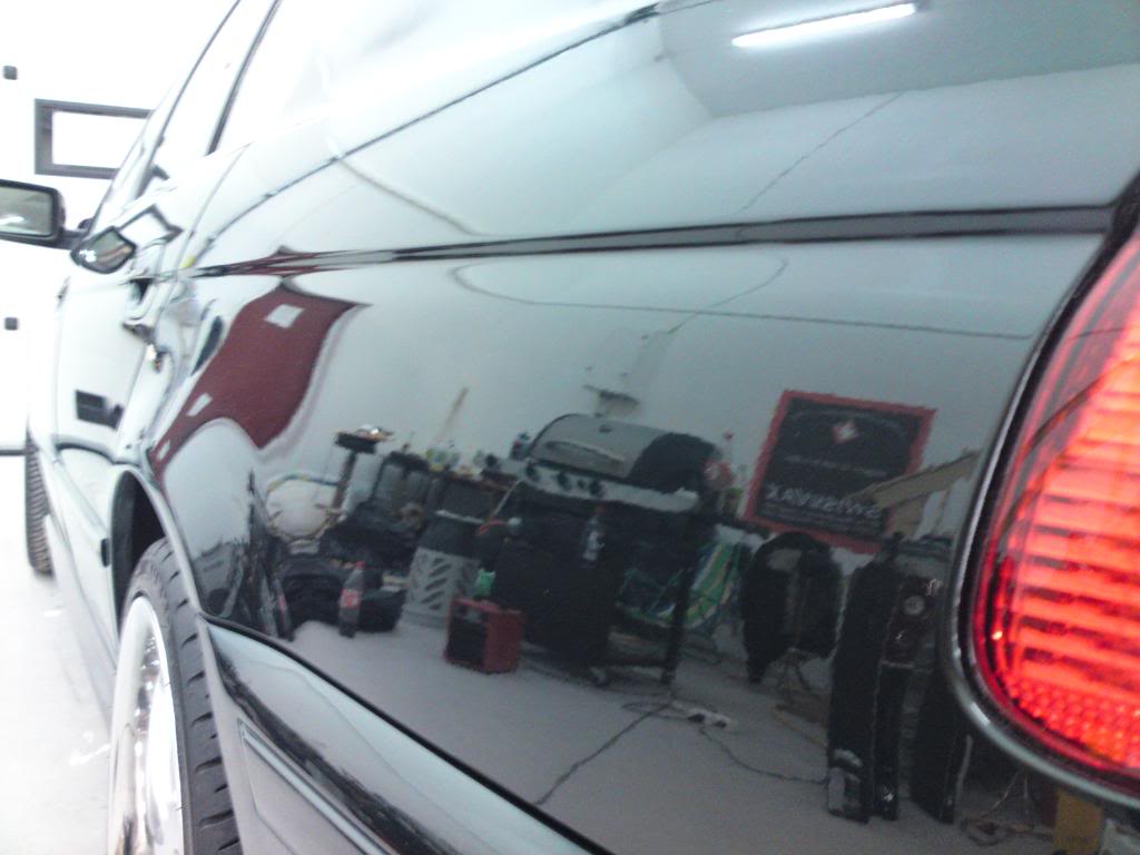

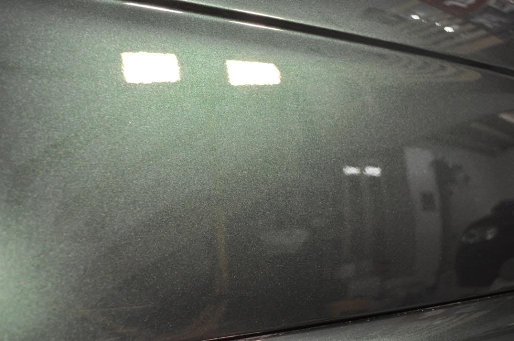

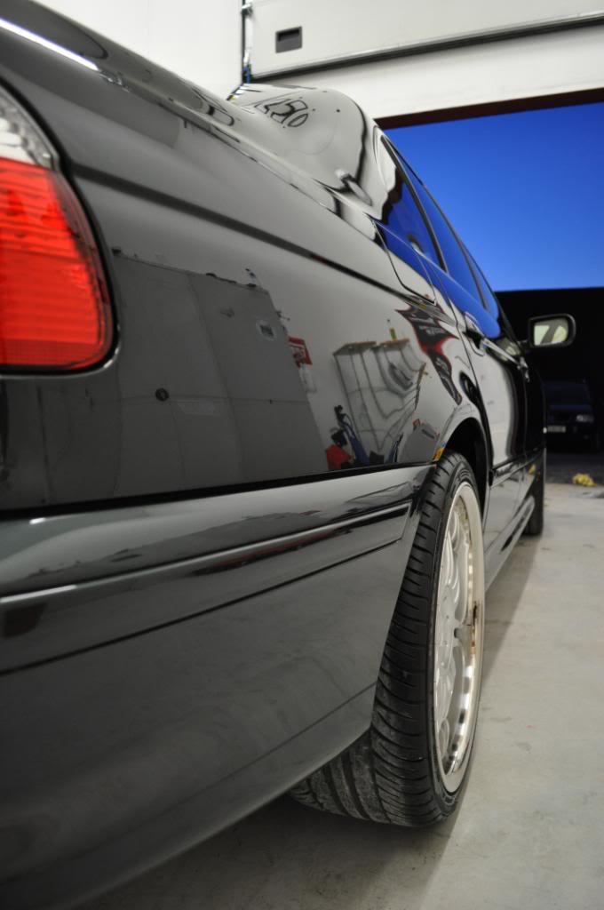

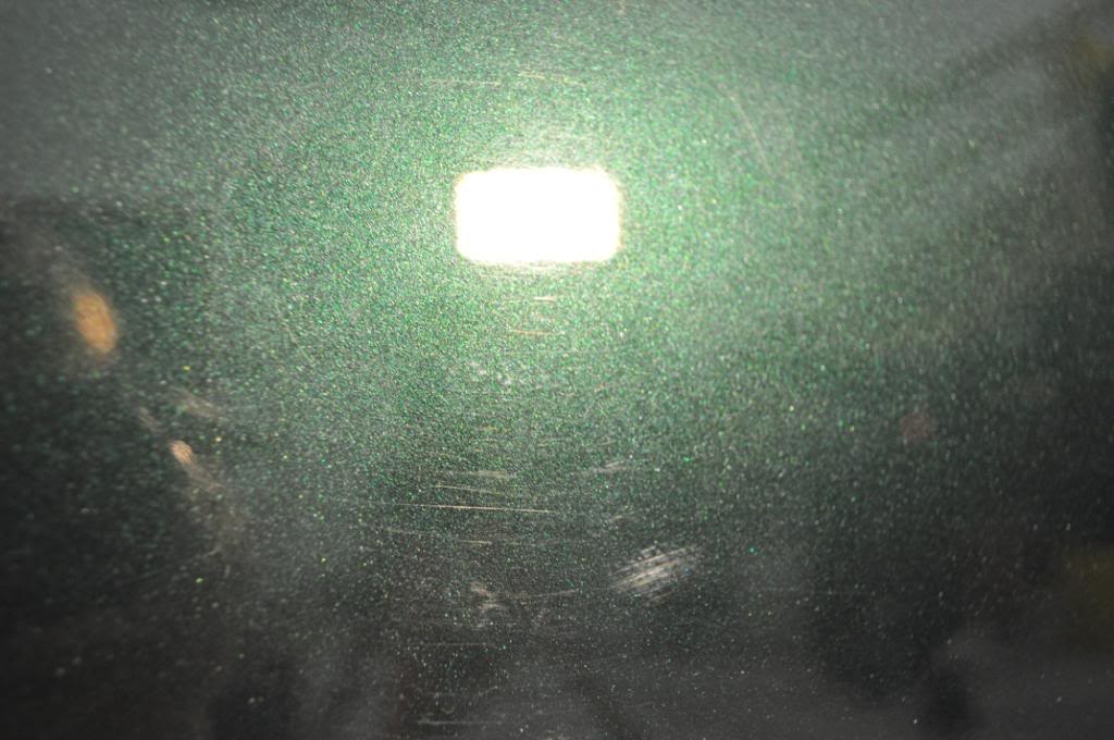

Bakskjerm venstre side før Scholl S03 Gold/Ull :
Baksjerm venste side etter Scholl S03 Gold/ull:

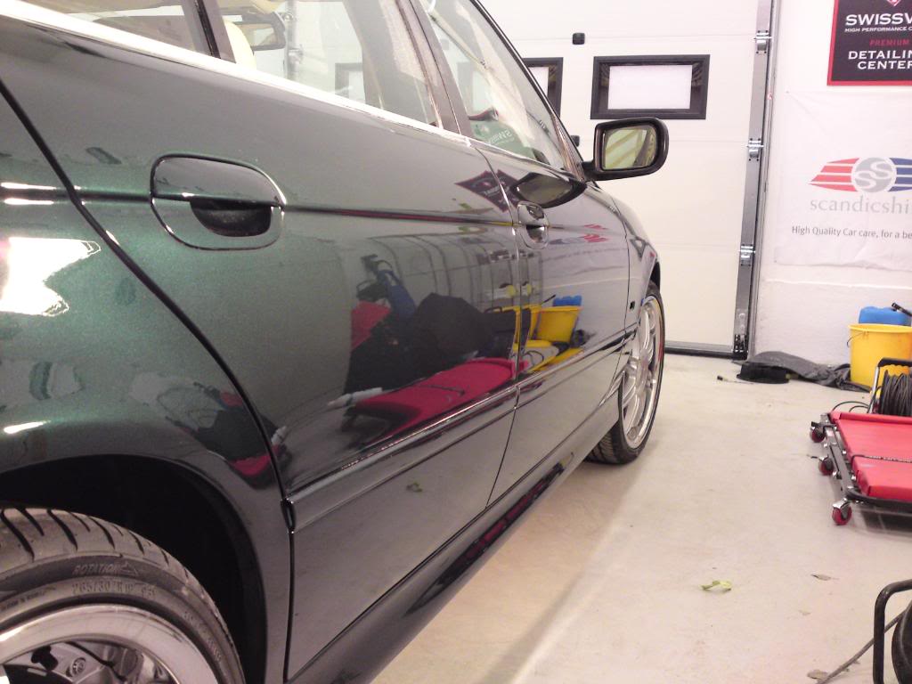

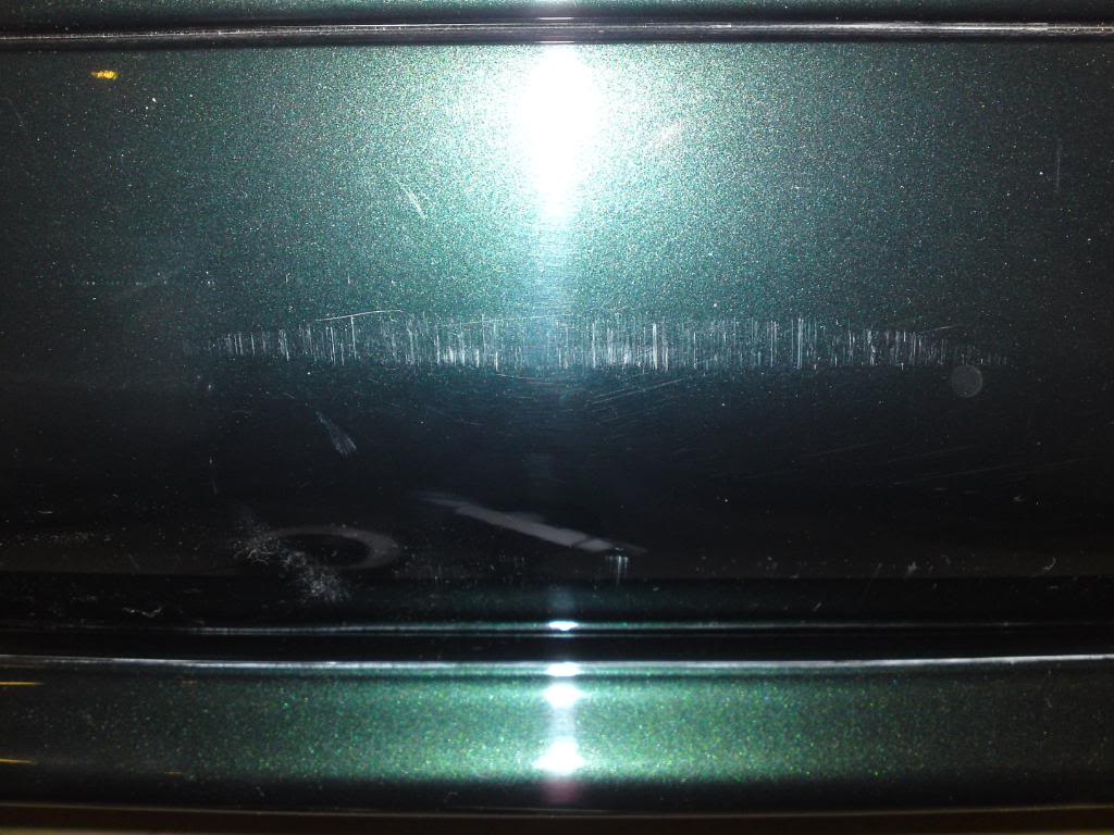

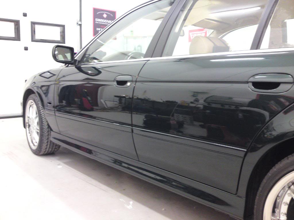

Førerdør før Scholl S03 Gold/ull:
Førerdør etter Scholl S03 Gold/Ull:

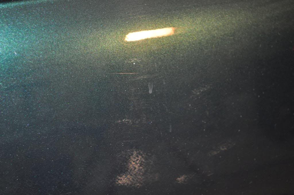

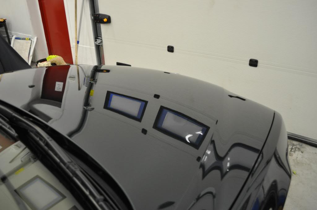

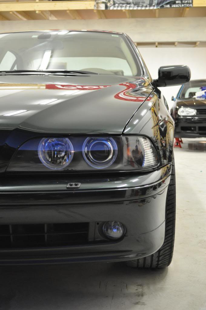

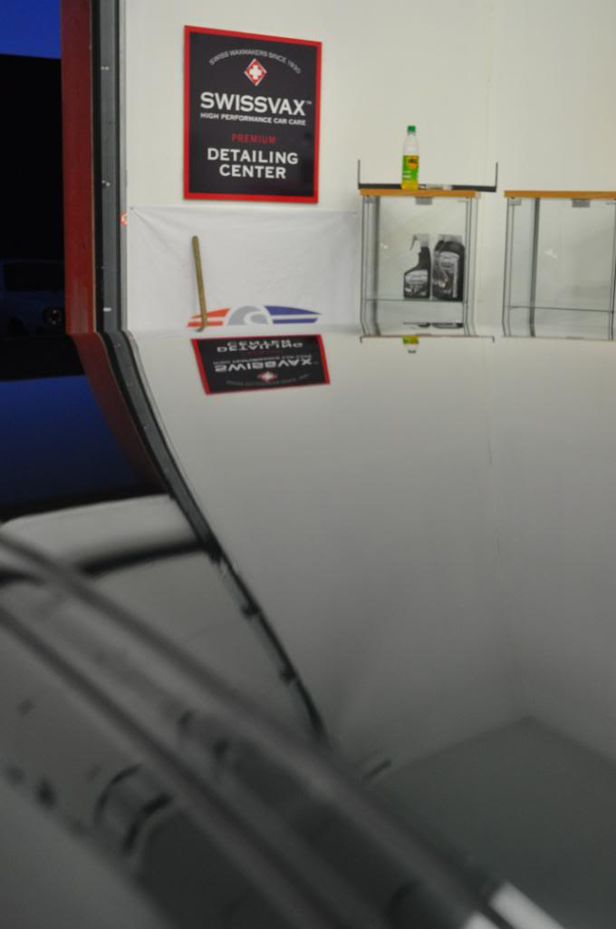

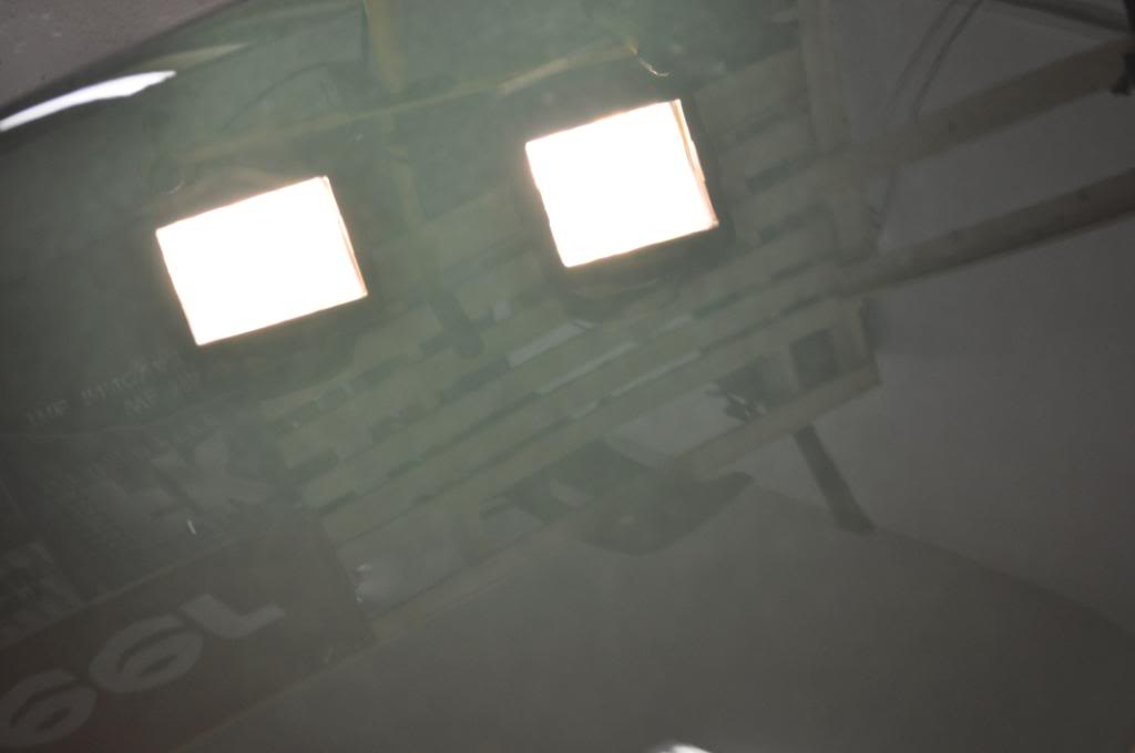

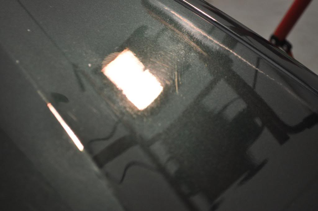

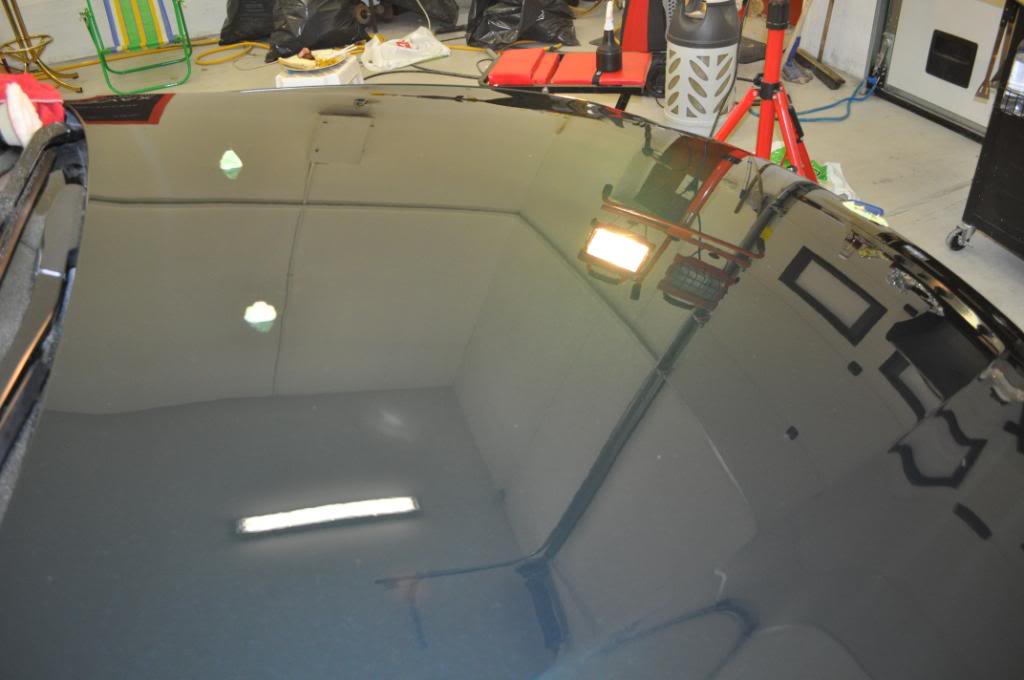

Panser før Scholl S03 Gold/ull:
Panser etter Scholl S03 Gold/ull:

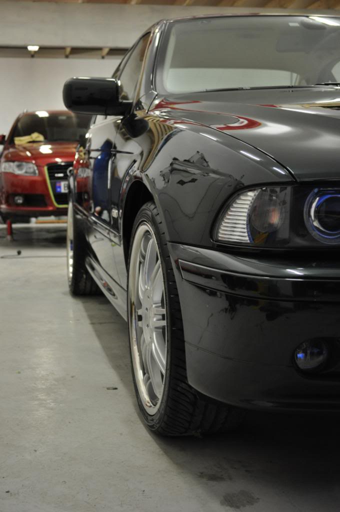

Dype og stygge merker i bakfangeren. Ble noe bedr, men langt fra helt borte:

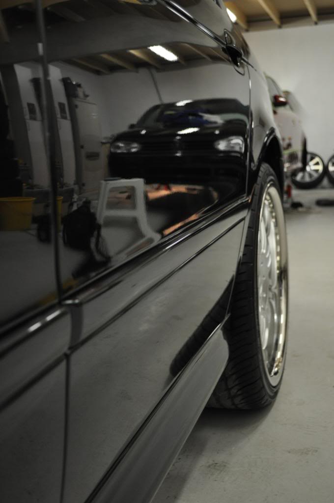

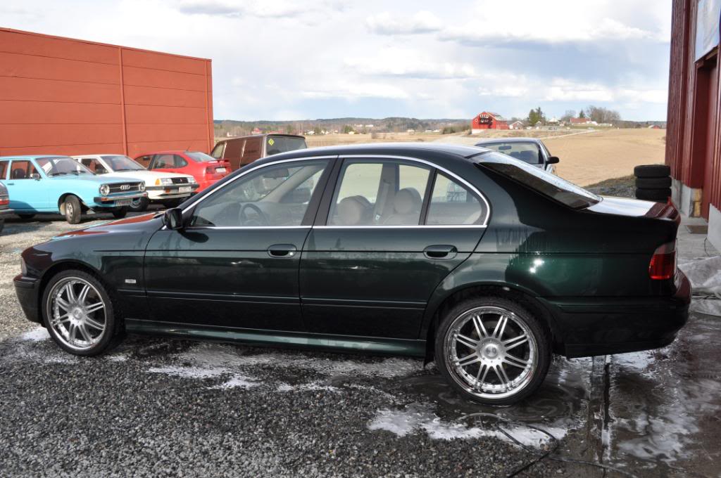

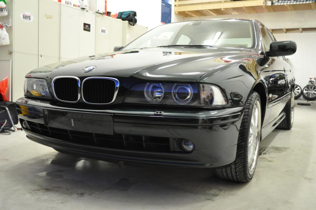

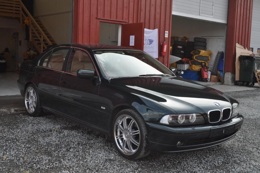

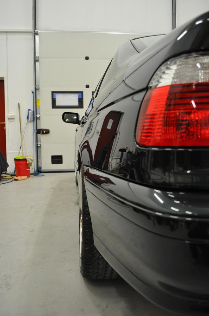

Hele bilen tatt med S03 Gold/ull og PO85RD/grønn über:

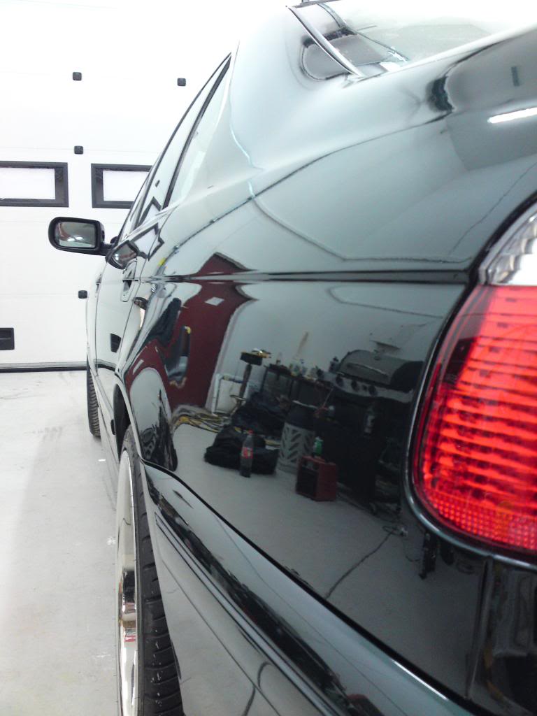

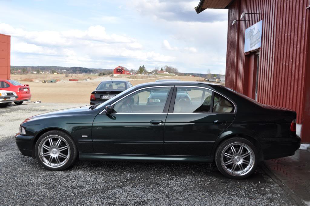

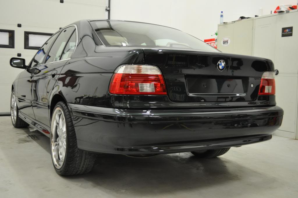

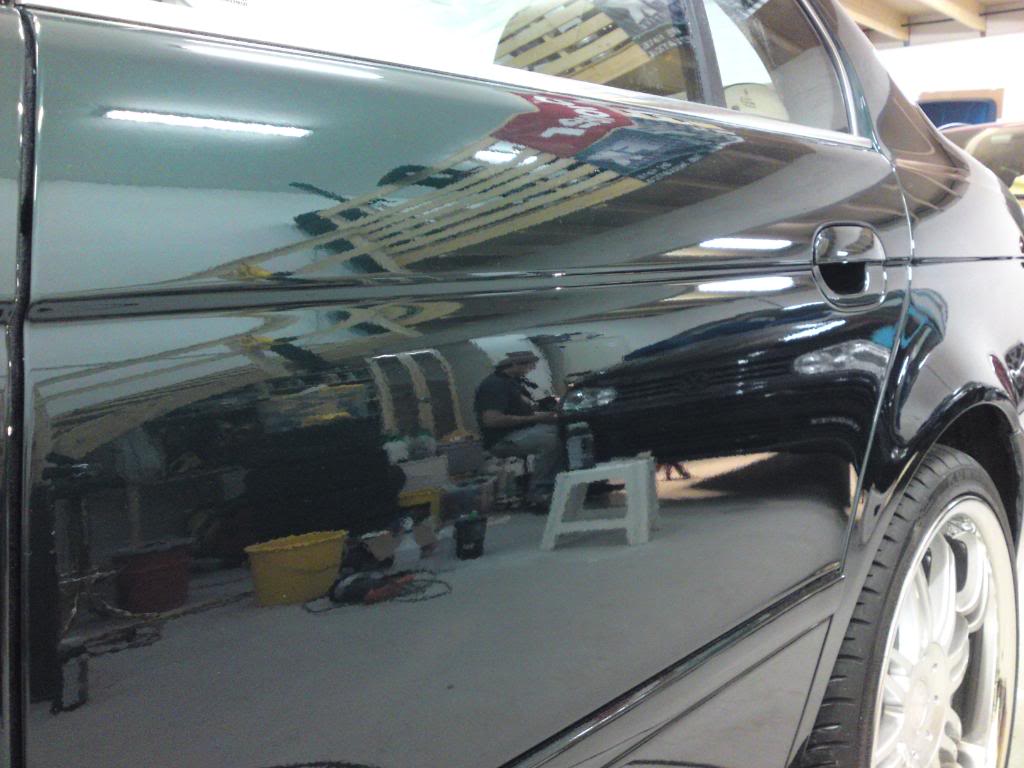

Bilder av ferdig bil. Ikke de beste bildene og med kveldsmørke ute og relativt full garasje så ble det med disse.

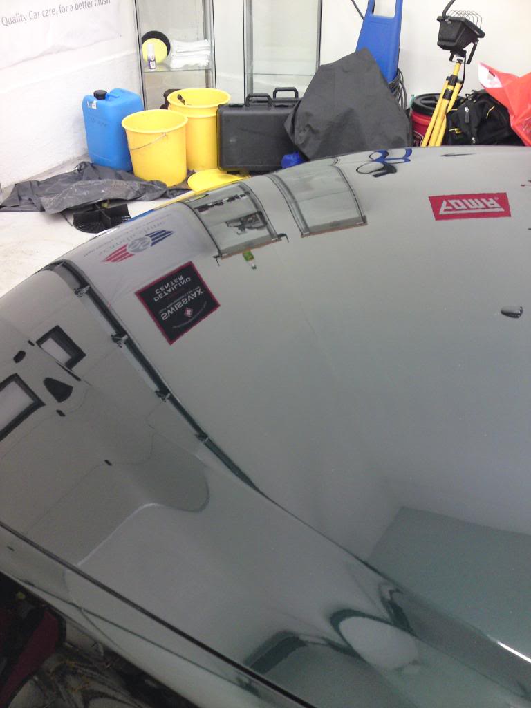

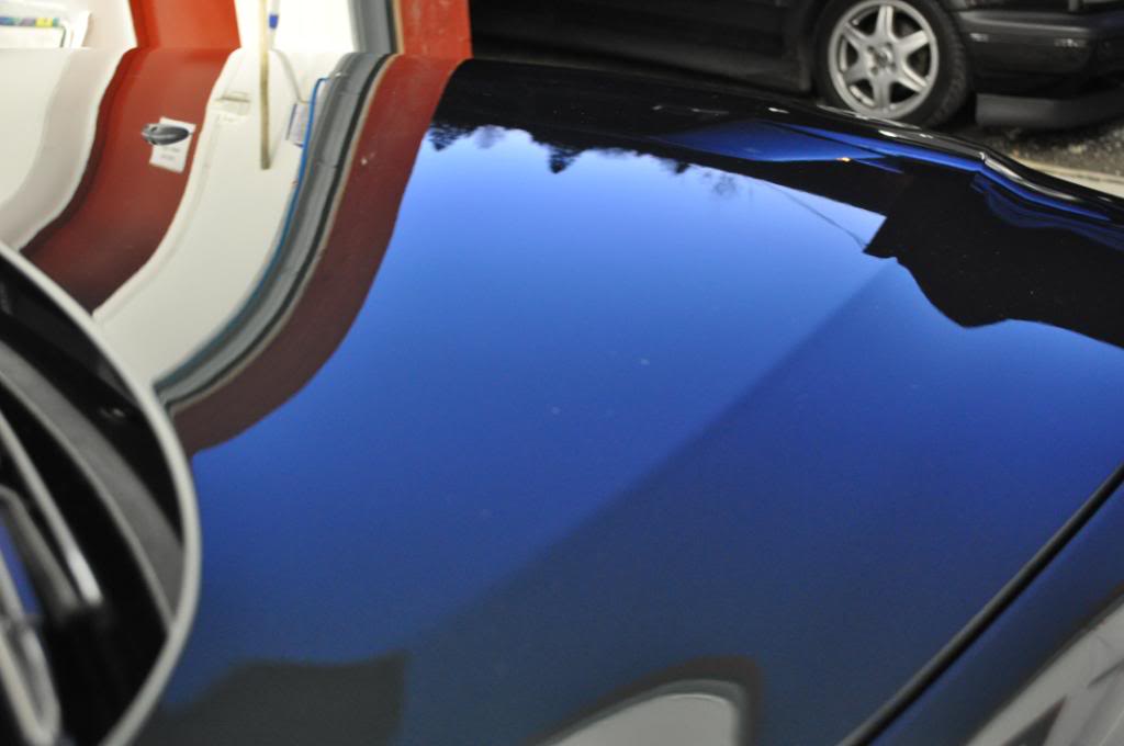

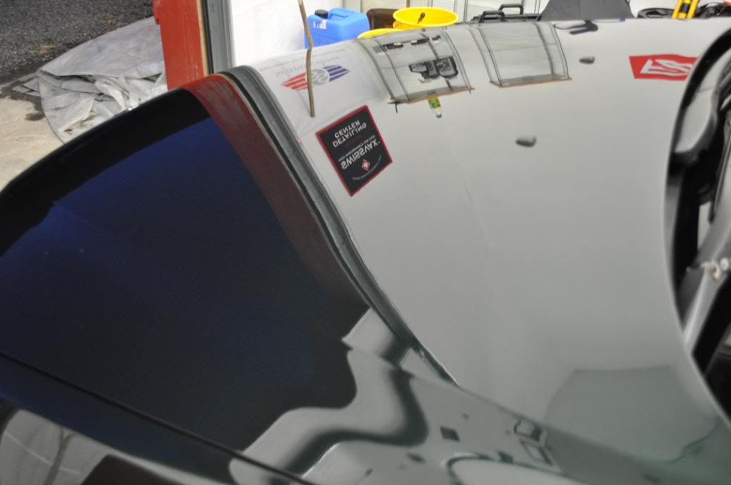

En liten teaser av panseret og da er det KUN kjørt S03 GOLD på Ullpad etterfulgt av wipedown med Scholl CF02 :D :D :D

Første innlegg er oppdatert med bilder av det ferdige resultatet ;)
