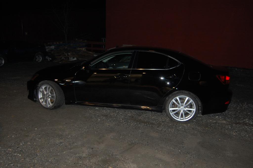

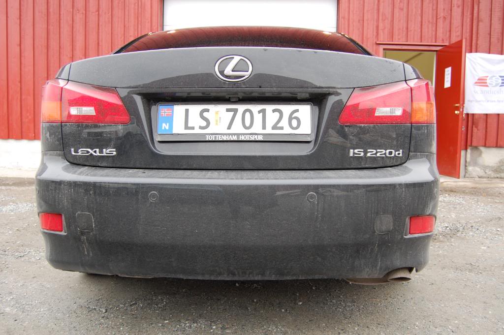

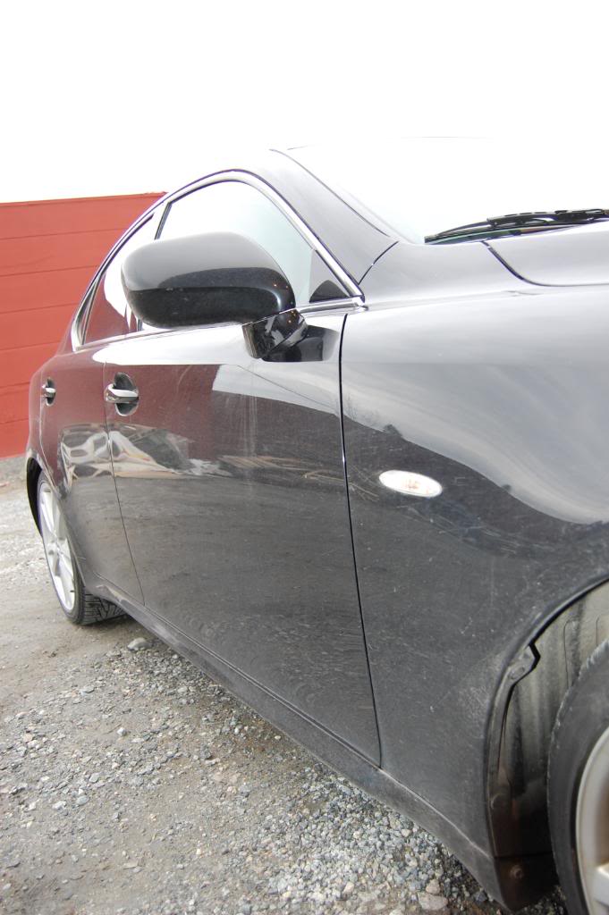

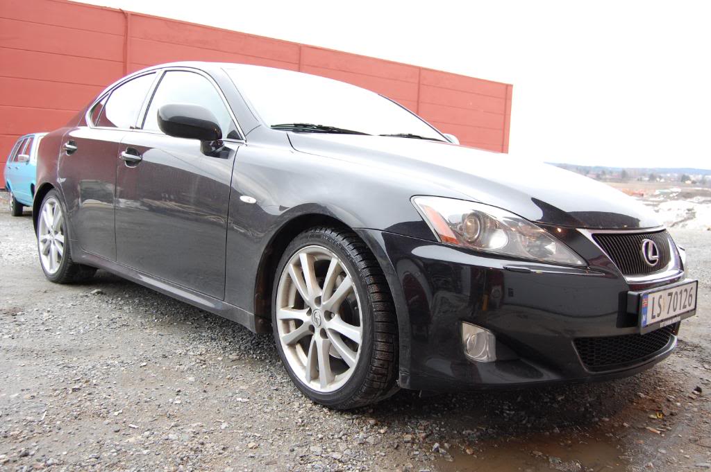

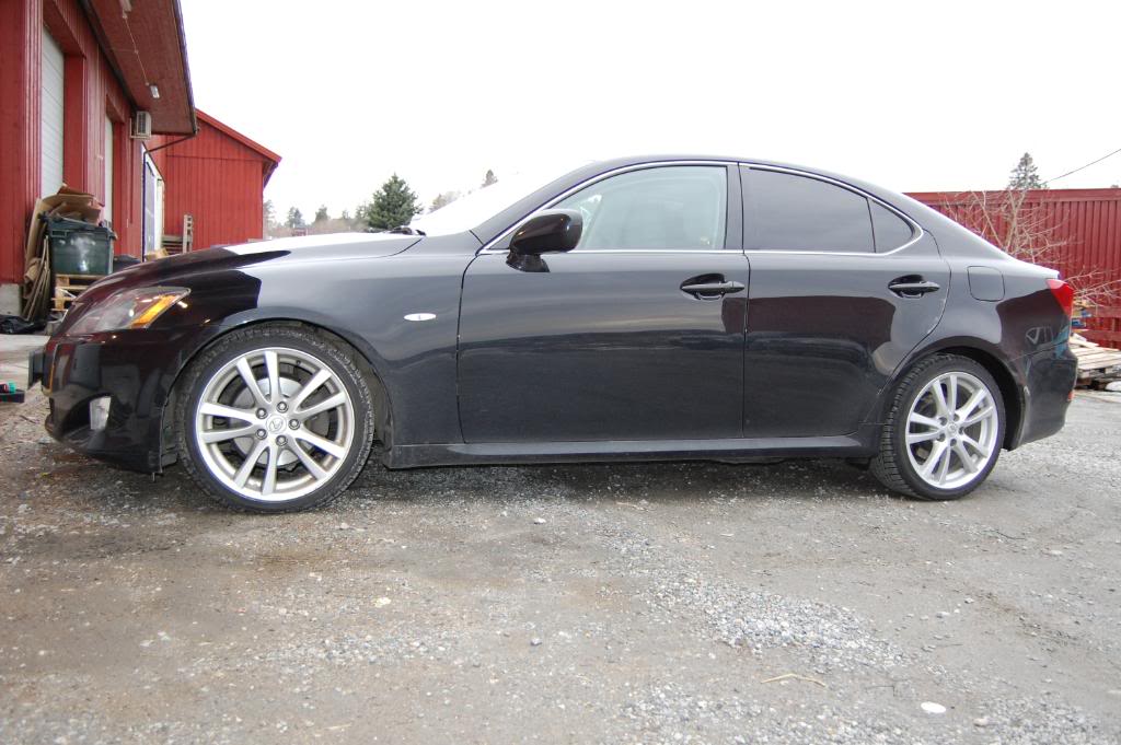

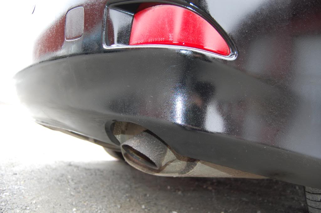

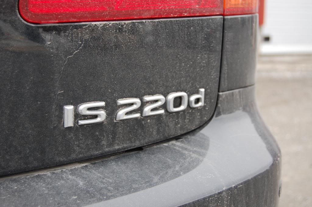

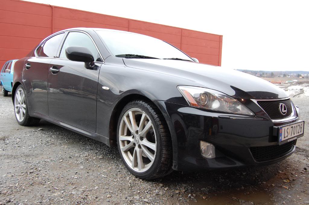

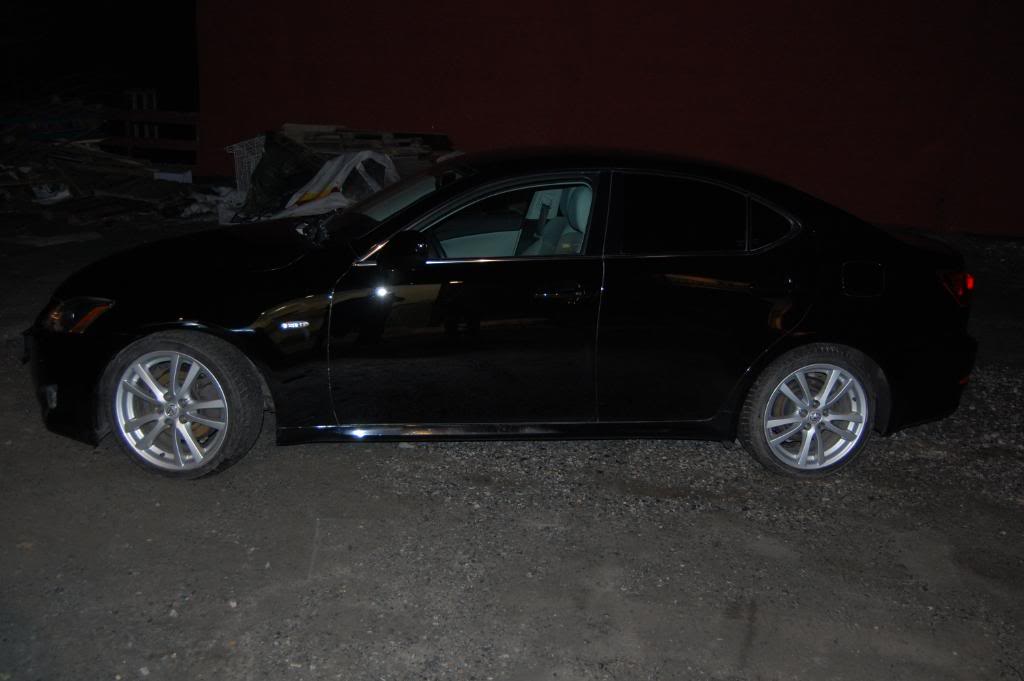

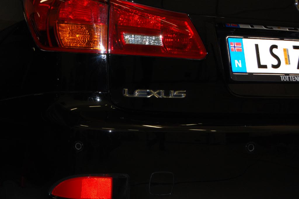

Lakken er som kjent ekstremt myk og bilen så slik ut ved ankomst og før vask:

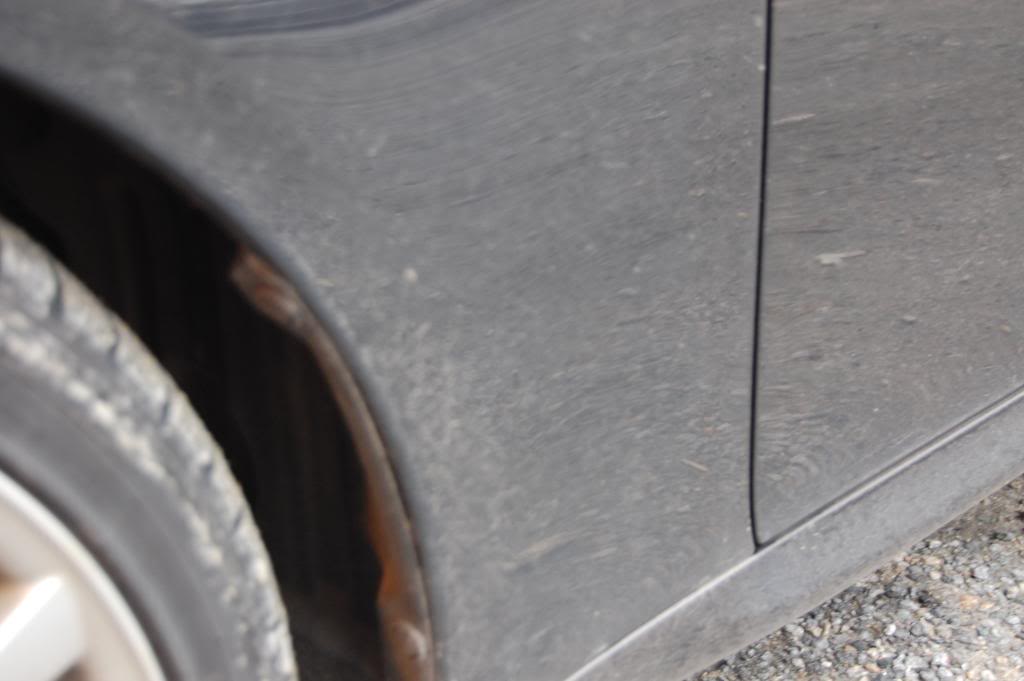

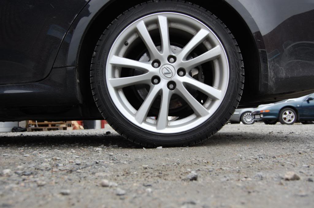

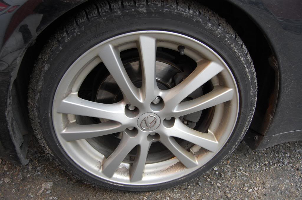

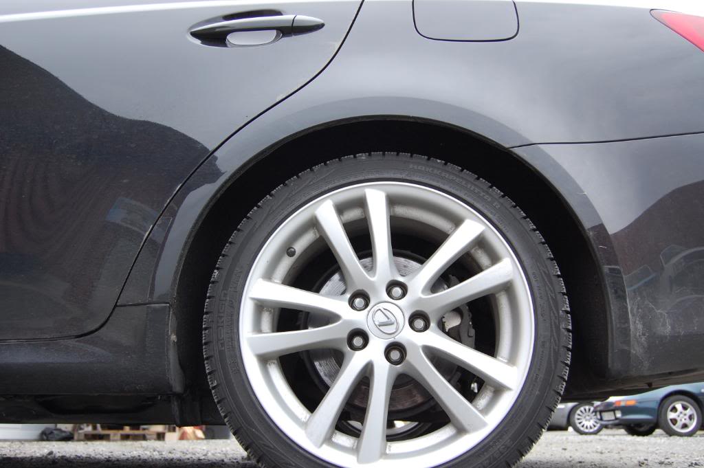

Felgene var i typisk vintertilstand:

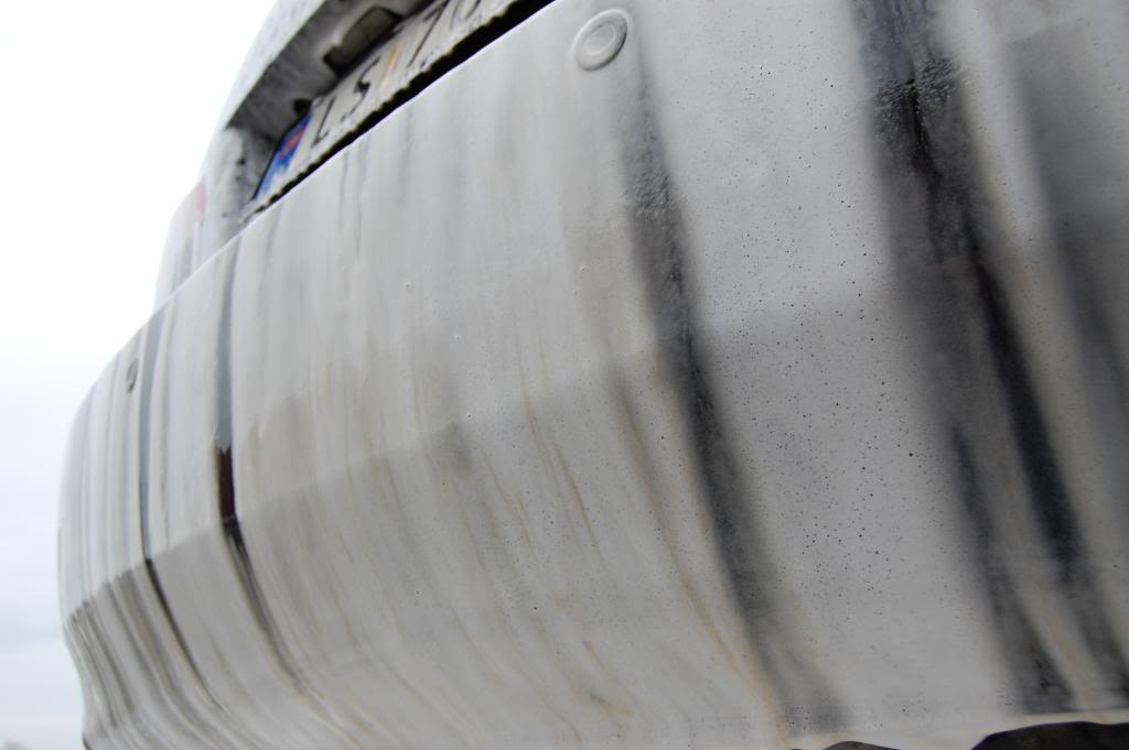

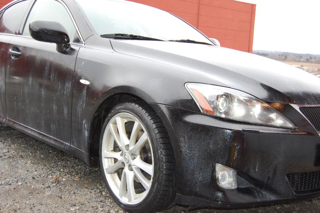

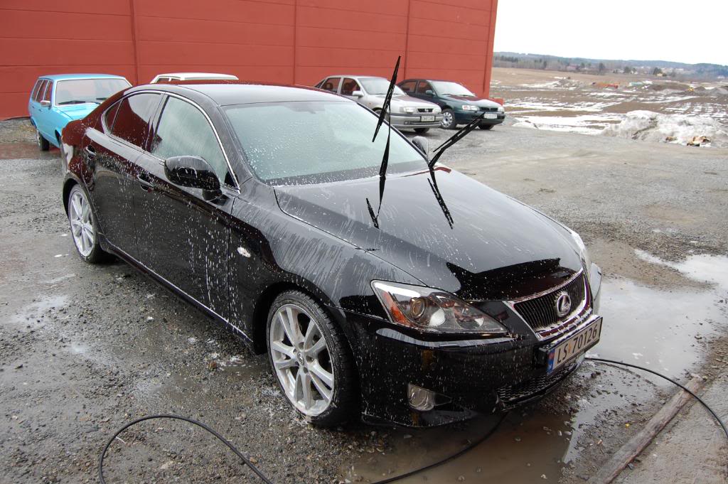

Valget på avfetting ramlet denne gangen på Joker 1000 fra Scandicshine:

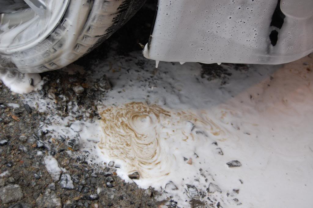

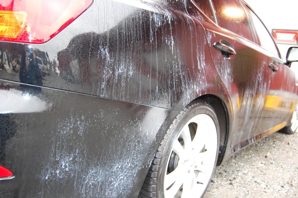

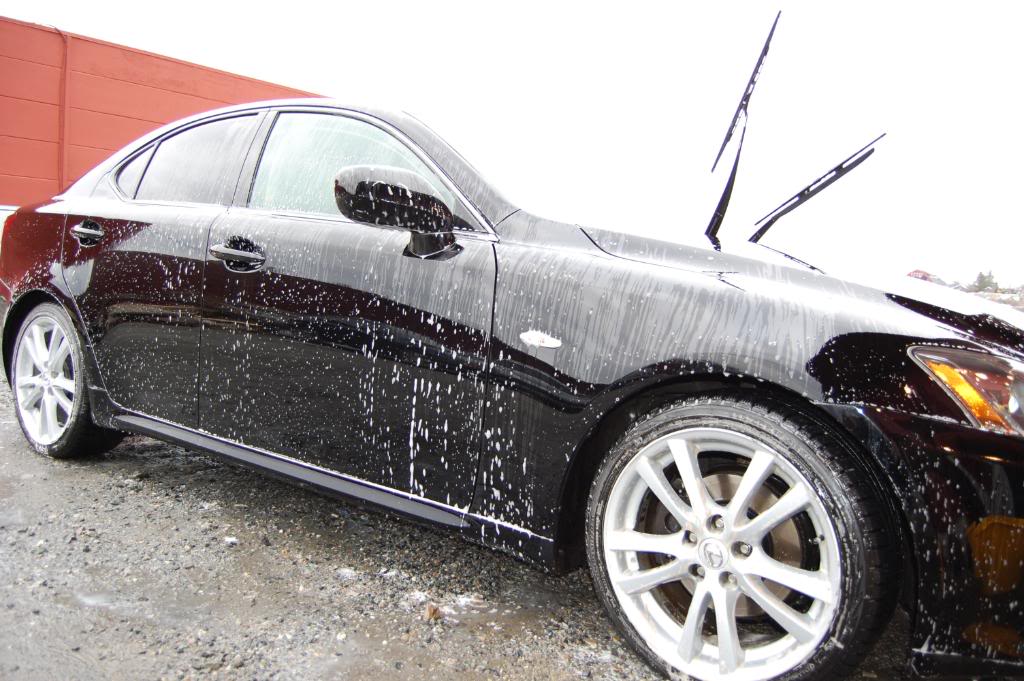

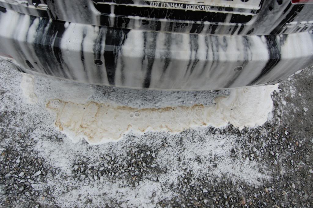

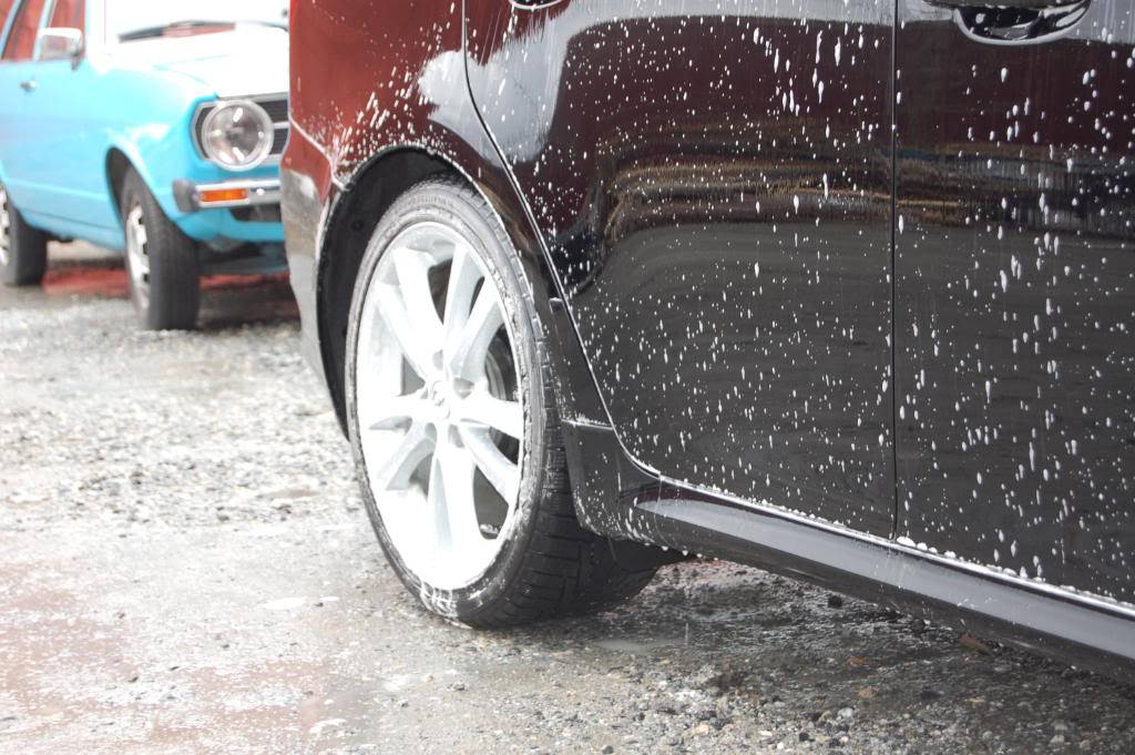

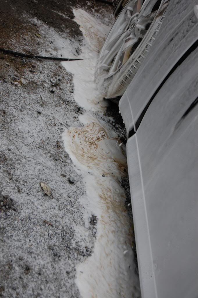

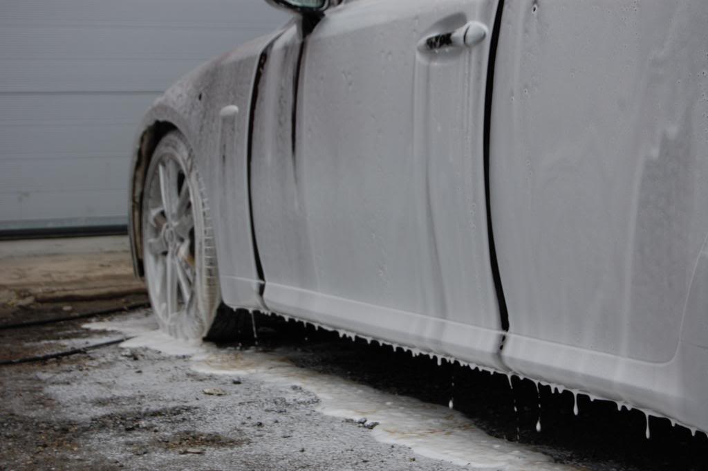

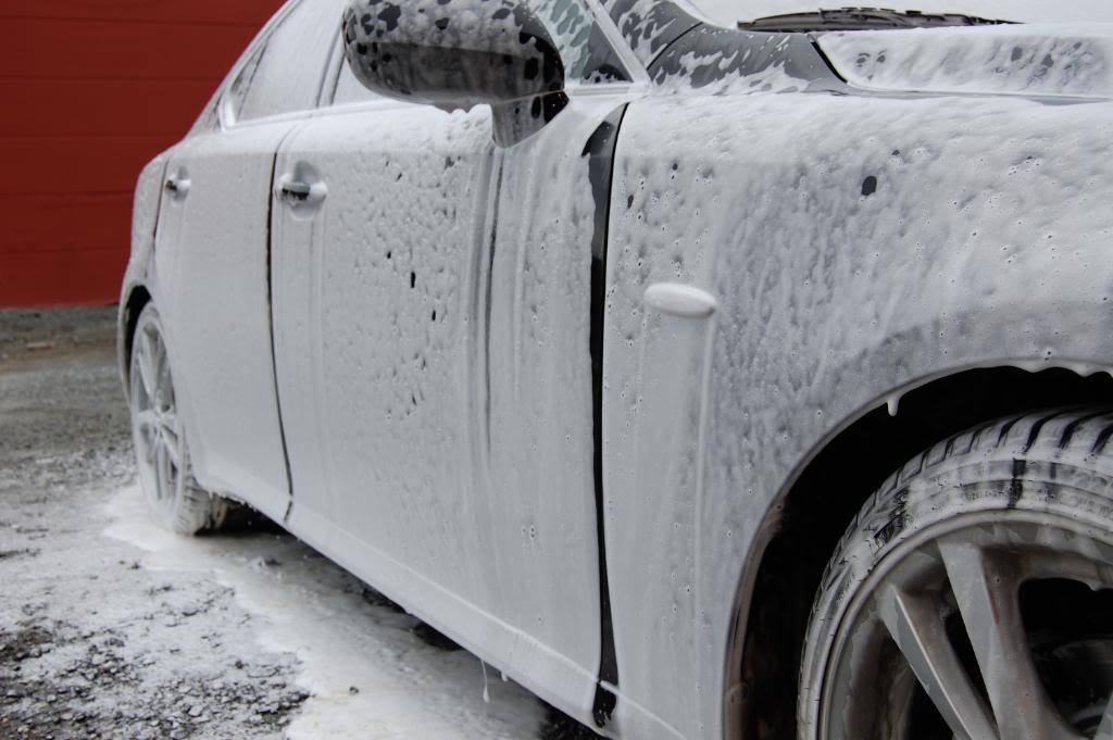

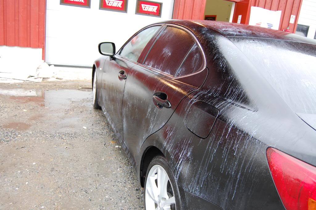

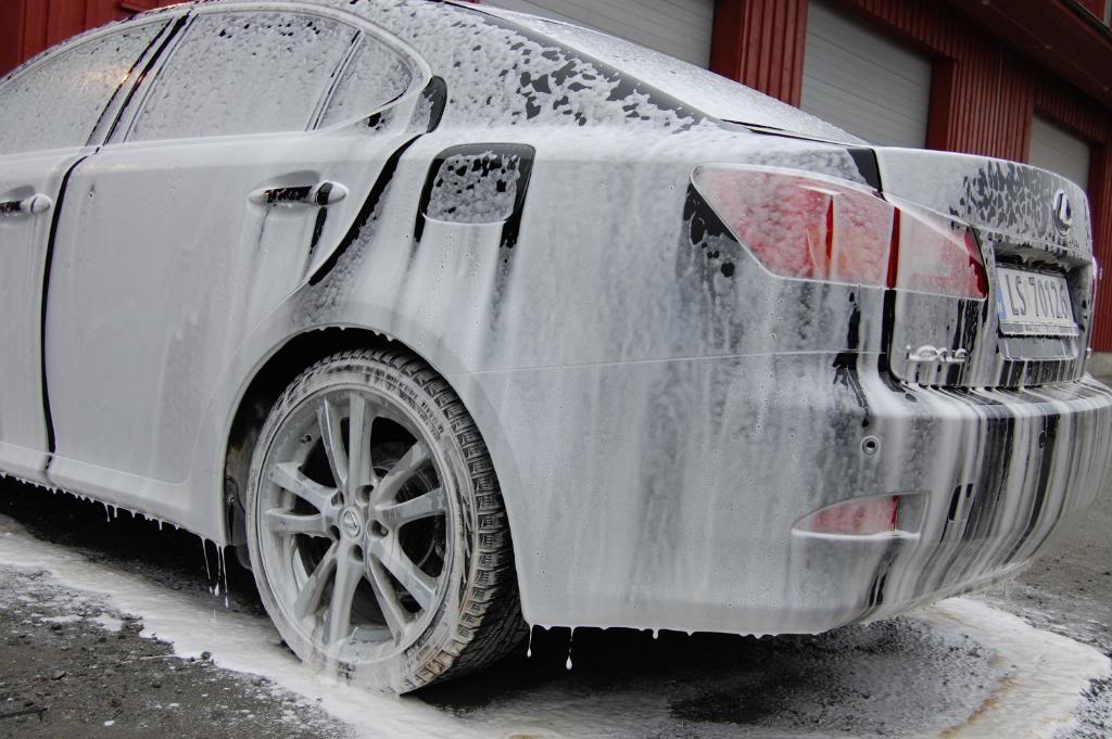

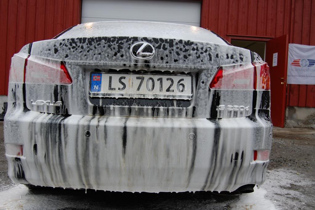

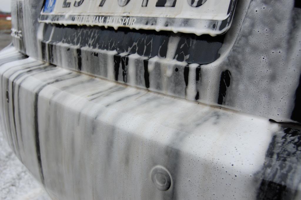

Bilen ble skumlagt med Foma Bilshampo, og som dere ser så lå det litt "grums" i lakken:

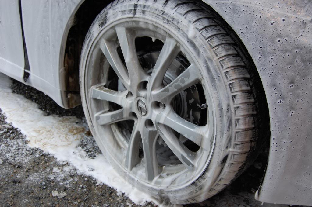

Og siden det var litt tidlig enda, og jeg var ikke helt forberedt på å begynne med polering enda, så fant jeg noe TW Prewash T i skapet mitt og brukte opp denne B)
Felg skrubbet med Vikan børste:

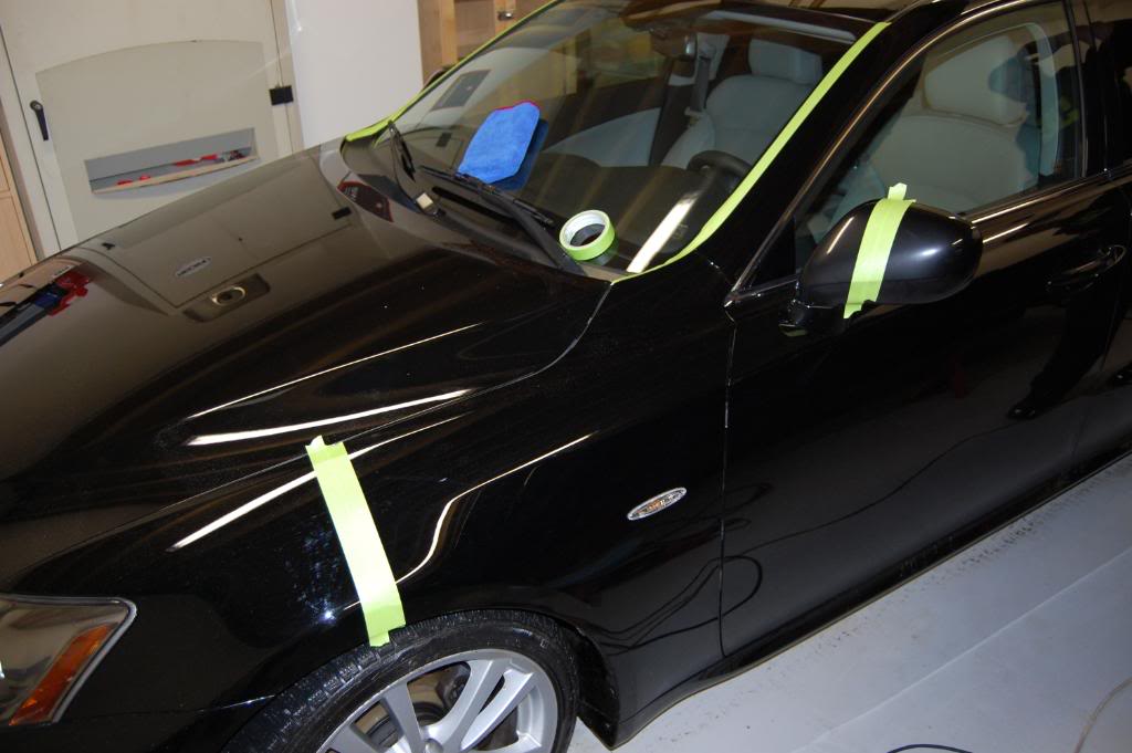

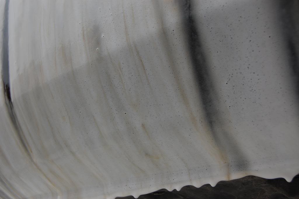

Når jeg var ferdig med dette så kom Petter en tur for å hjelpe til noen timer og vi tørket ett panel for å inspisere før clay:

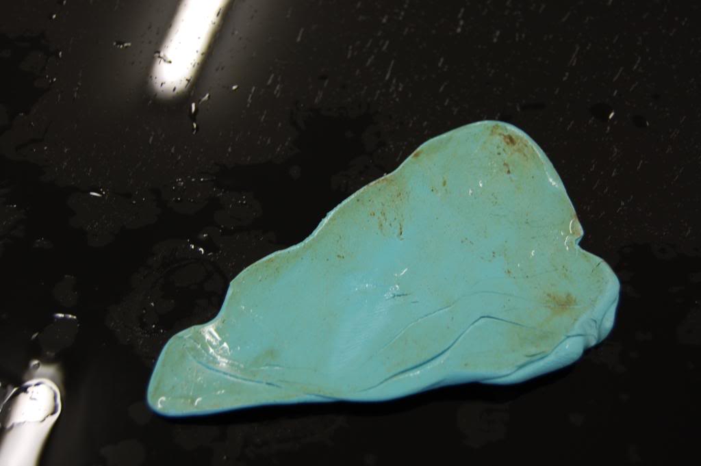

Så clayer vi:

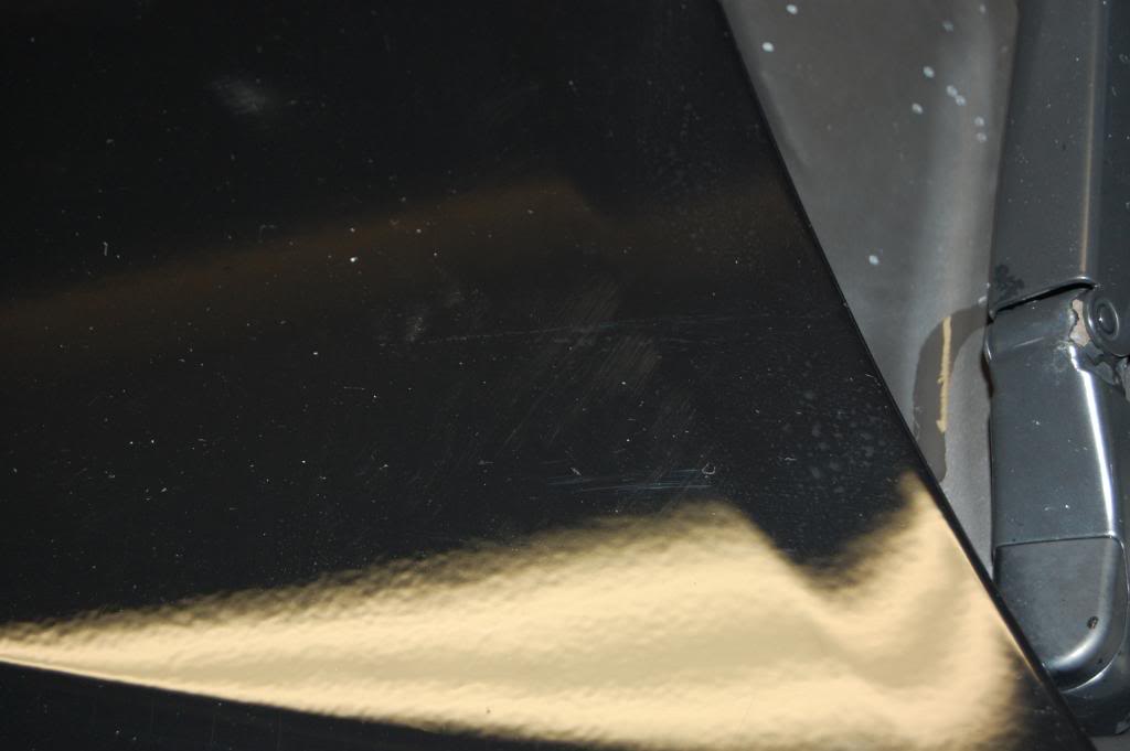

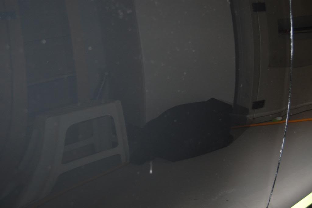

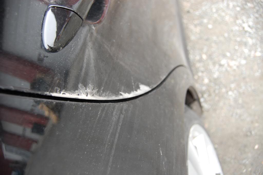

Noe lå det jo i lakken:
Lakken etter claying:

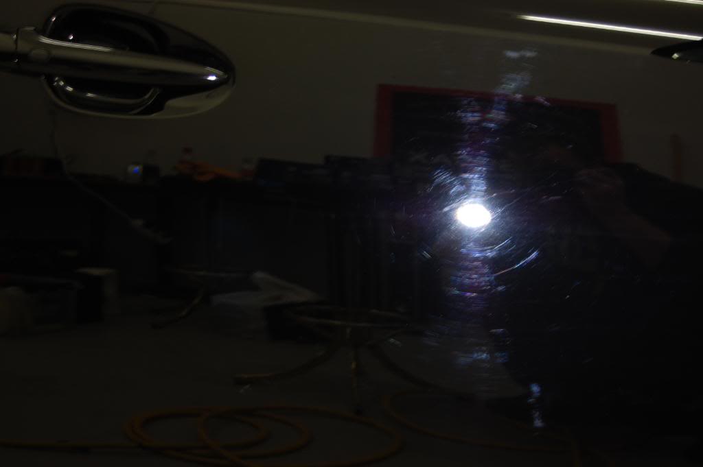

Så prøvde vi litt komboer og endte opp med blå Sonus og Scholl S17 for å fjerne riper:

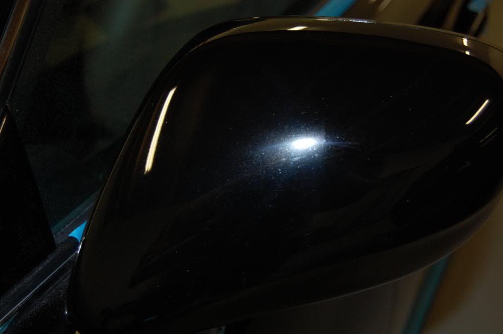

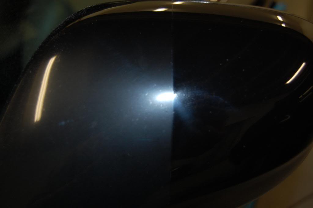

Speilet:

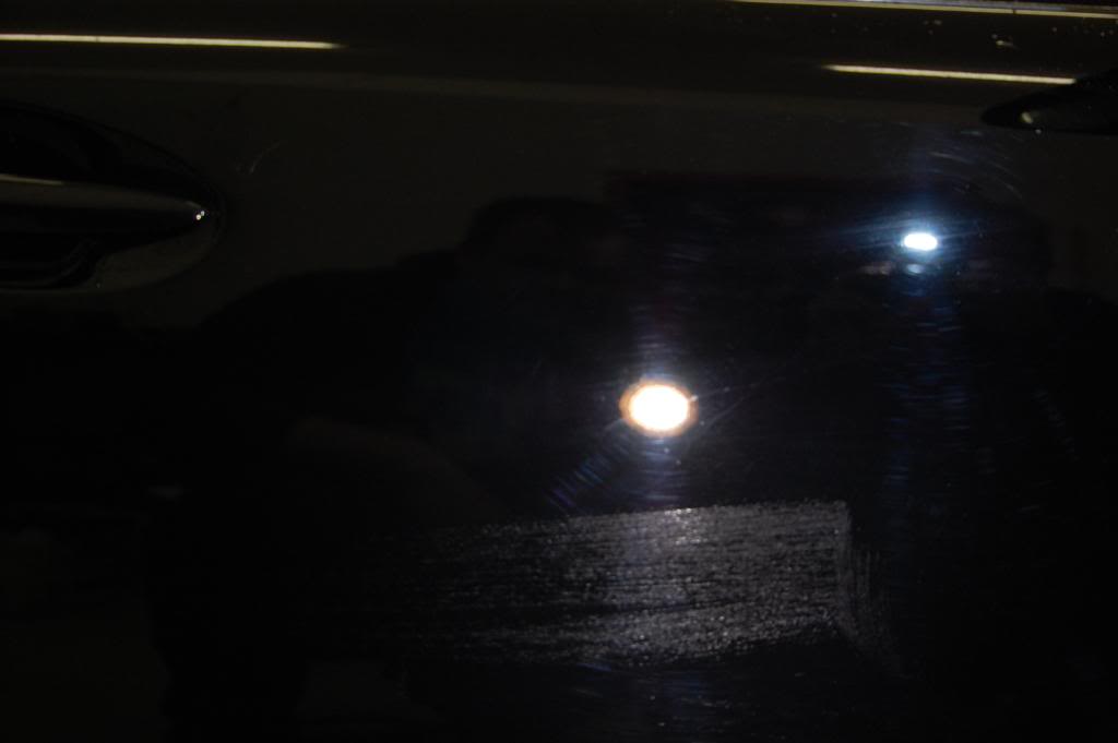

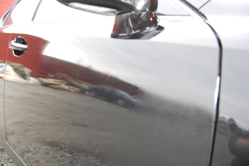

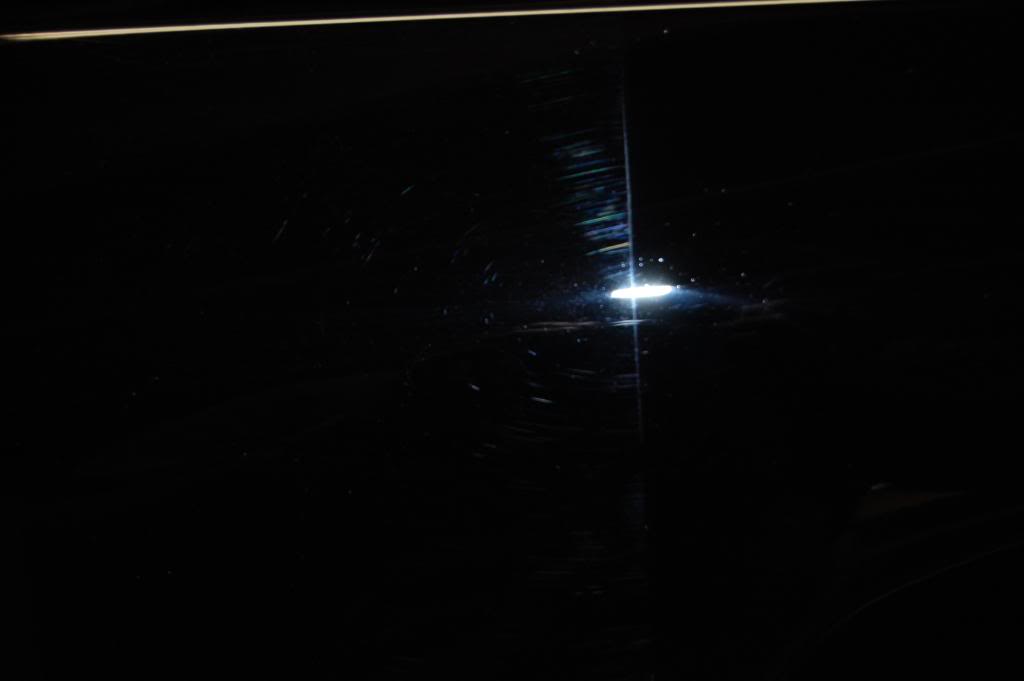

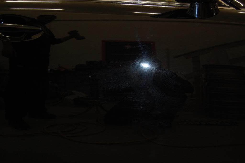

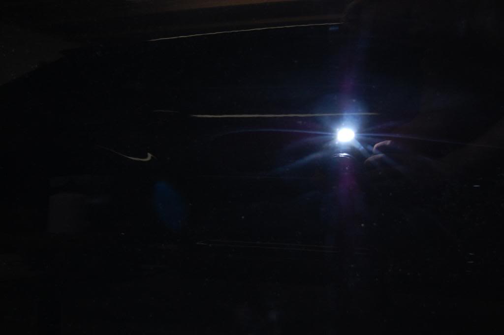

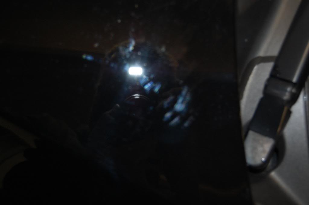

Hologrammer kommer av seg selv på denne bilen:

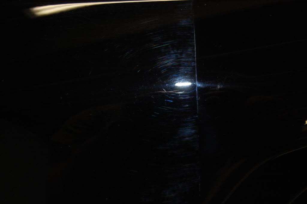

Så etter x antall komboer på Flex DA kom vi frem til at den eneste som ikke lagde microswirls var Megs Soft Buff 2.0(Hva er forskjellen på 1.0 og 2.0?)

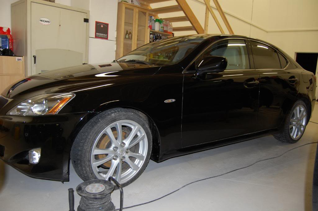

Ferdig panel:

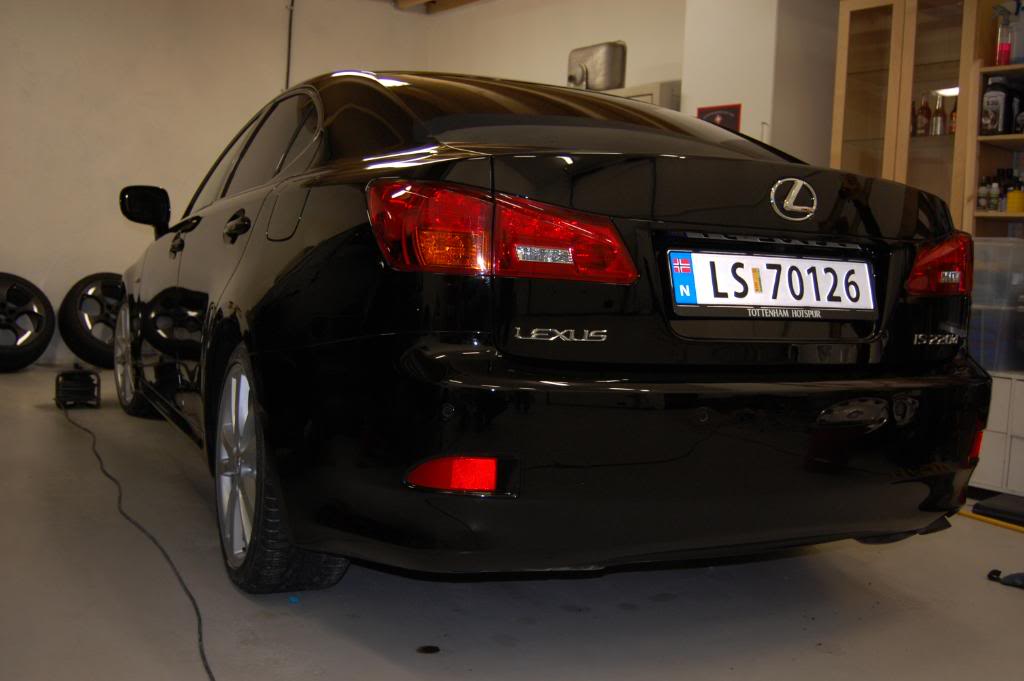

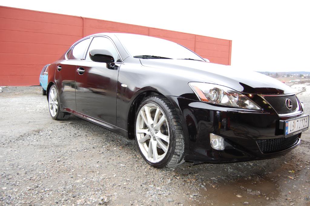

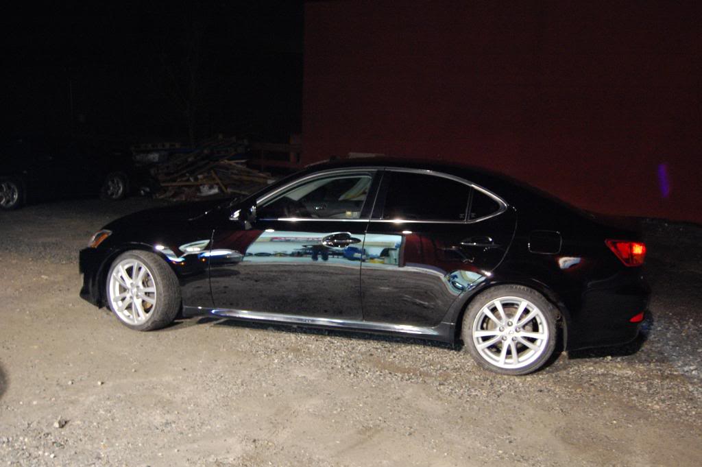

Ferdig bil:
Geir ønsket seg noe ekstra av beskyttelse så jeg la på Jetseal og Swissvax Shield som LSP..

Helt grei refleksjon i lakken på nest siste bilde. wink.gif Du fikser alt av problem lakk Bernhard. Strøkent som alltid.default_smile.png

Det MÅ være en forskjell i skummet på de også da SB 1.0 lagde microswirls og vi testet 2 forskjellige SB 1.0 puter..
ØHN    5 295
Takk for det :)
Ikke hatt noen problemer med å legge voks over, voksen hefter godt og gir god holdbarhet..
Tydeligvis forskjell på 1.0 og 2.0. Jeg kjenner ikke forskjell på skummet når en tar på de. Hva tror du om å prøve den mildeste finishpaden til soft buff 2.0 eller 1.0? Tar de for lite til å fjerne hologrammene?
Kan det være at du har fått no støv eller annen rusk i 1.0 padden da? Det vil jo gi fine spor i myk lakk..
Bernhard    2 332
De tok for lite ja..
 Ble bra dette :thumbup:
Det kan jo være, men paden ble vasket omhyggelig i padwasher for hvert 2. panel, så det er egentlig tvilsomt :)
