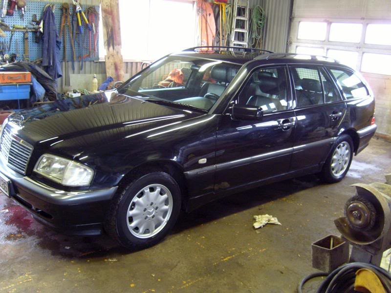

Onsdag fikk jeg endelig tid til å polere litt igjen! :)

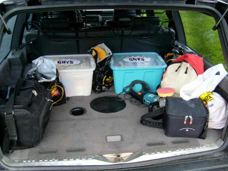

Utstyr lastet inn i bilen:
Ble spurt for en stund siden om jeg kunne polere bilen til en bekjent.
Naiv som jeg er sa jeg at jeg kunne gjøre det..
Eieren sa han hadde vaska den for en liten stund siden.. Spurte han hvordan han hadde gått frem når han gjorde det..
"Ajax og svamp" sa han.. uff.. :(

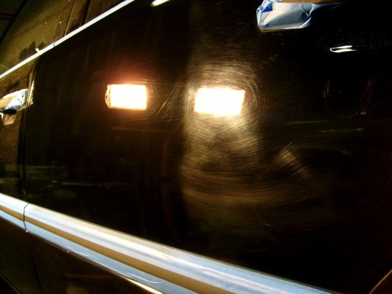

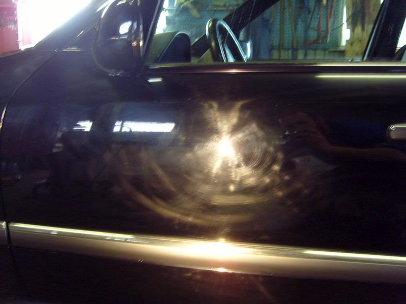

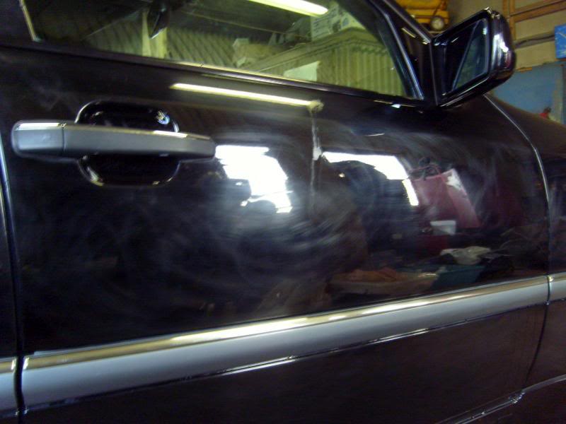

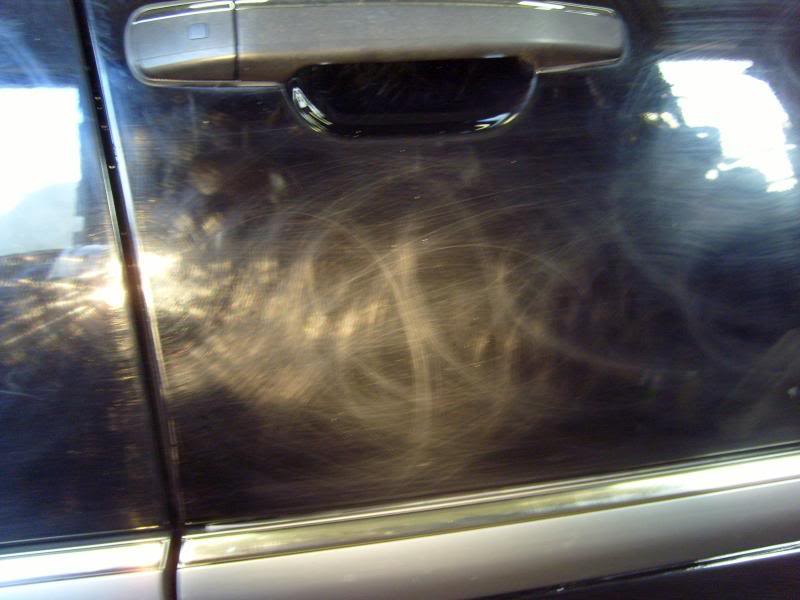

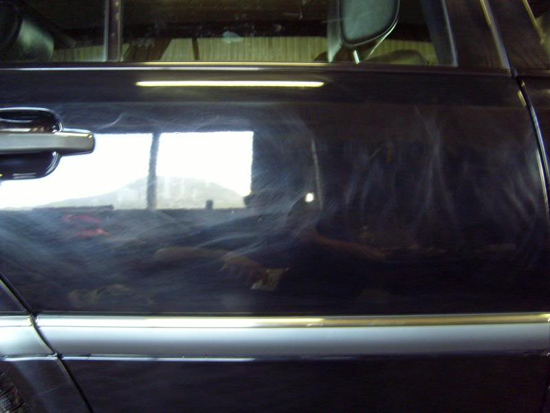

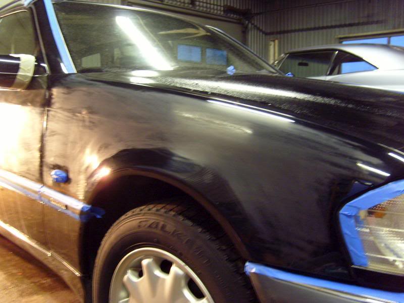

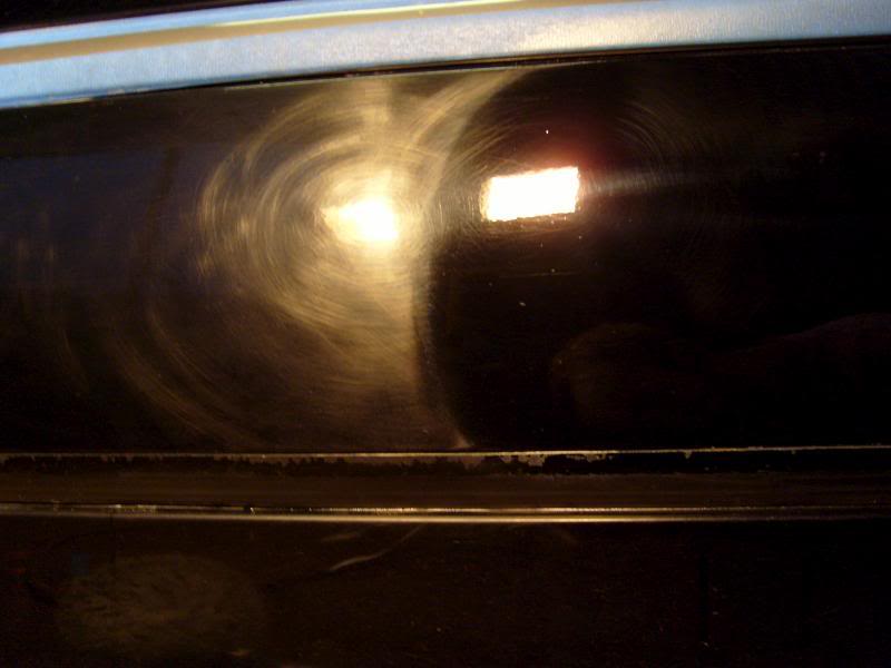

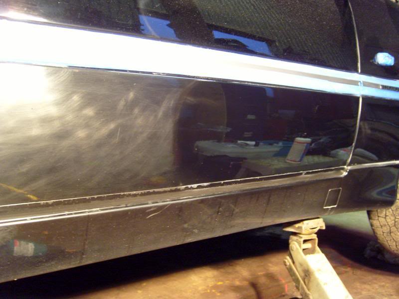

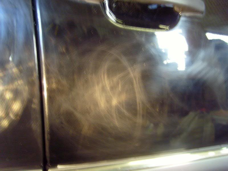

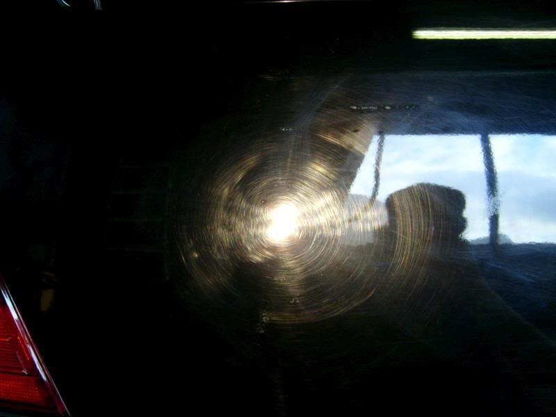

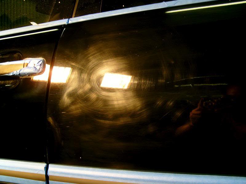

Vaska og claya bilen, og tok en liten inspeksjon.. Her er det jeg så:

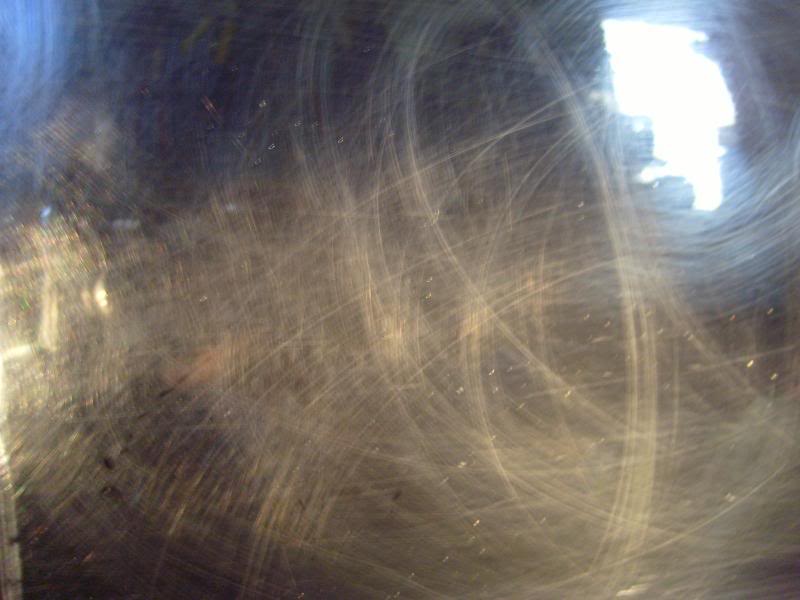

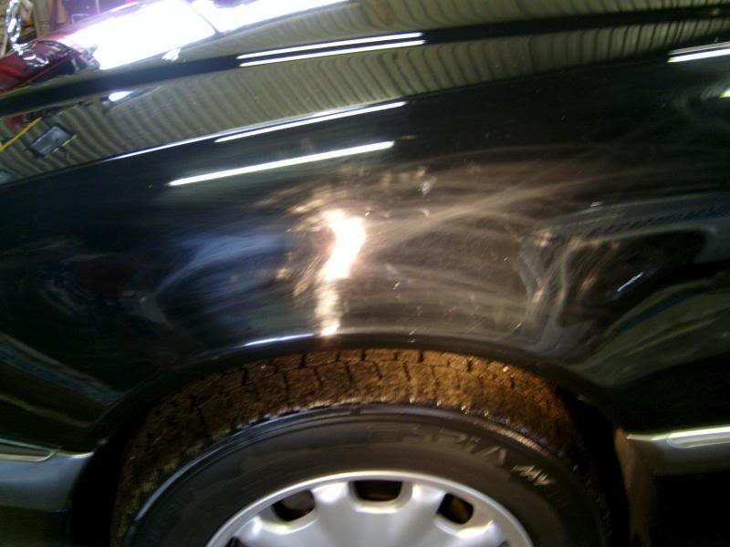

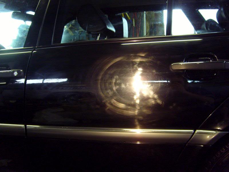

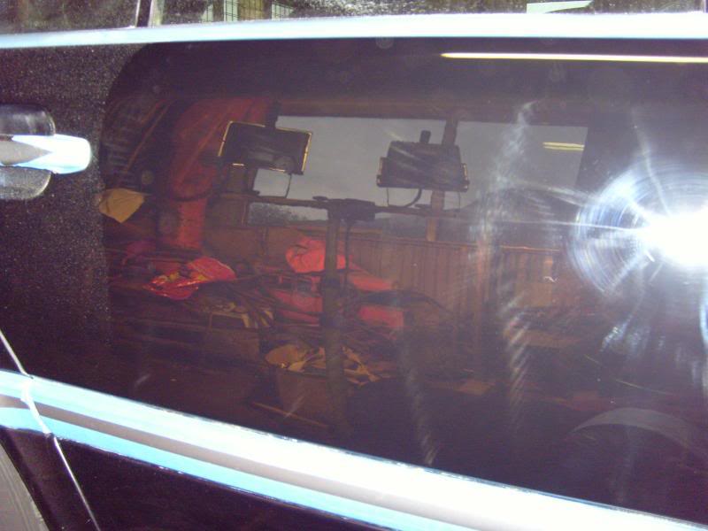

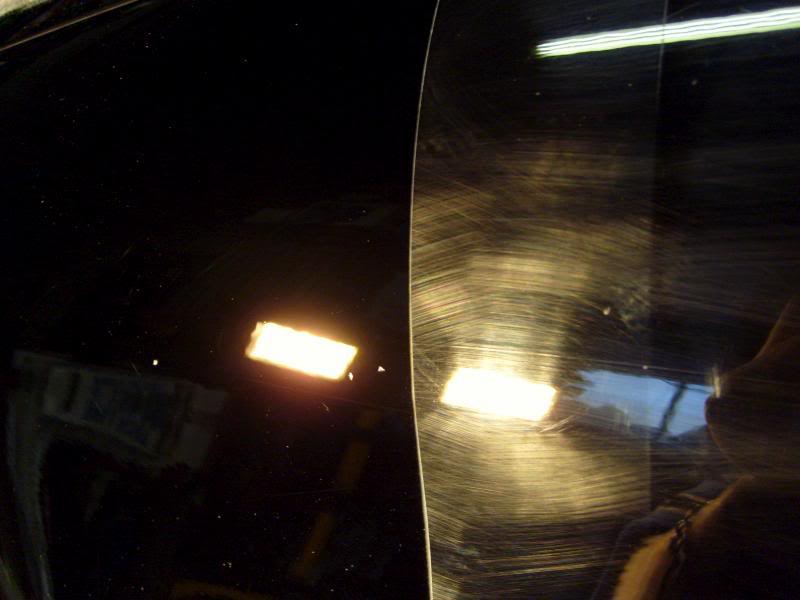

Trenger ikke lys for å se ripene engang..
Dette er GROVT!!

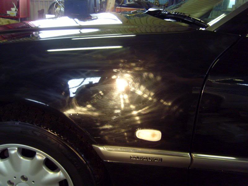

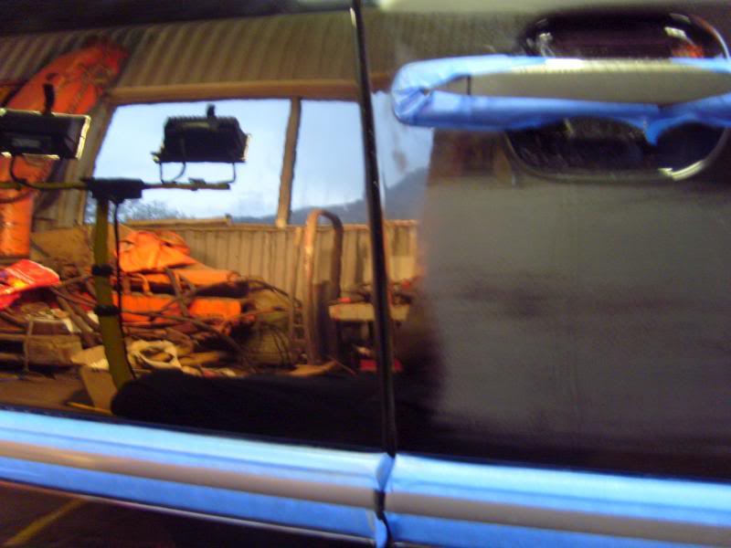

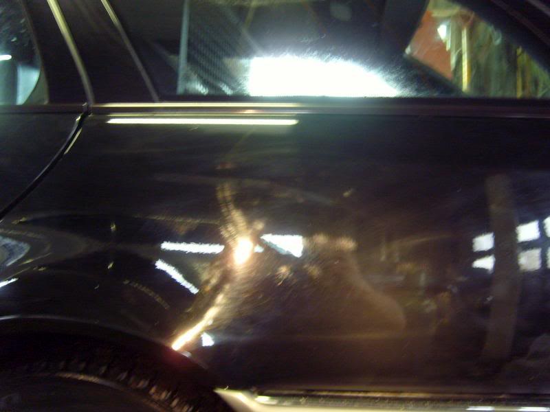

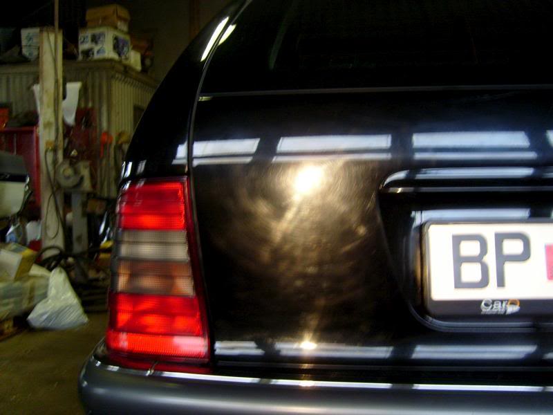

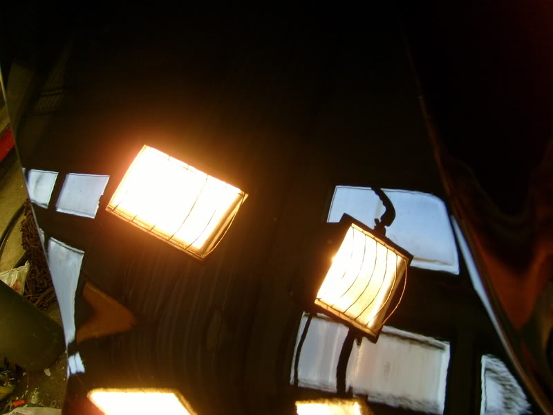

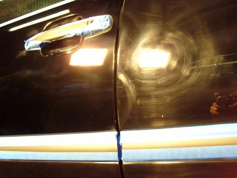

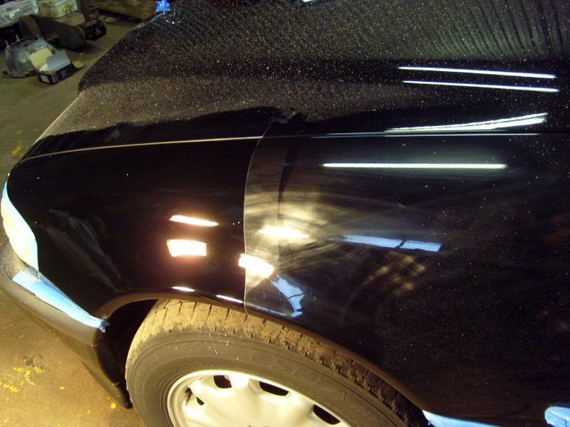

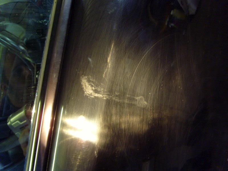

Begynte med en test, brukte gul sonus og sip.. Var fullt av rds (random deep scratches) igjen!

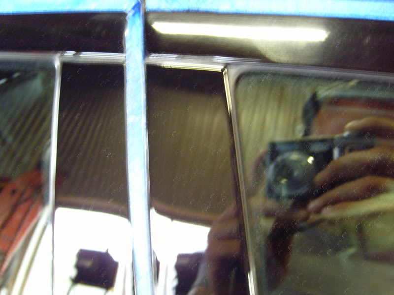

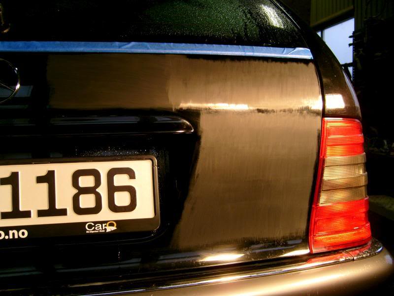

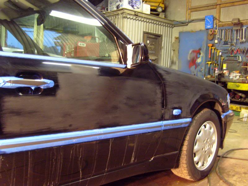

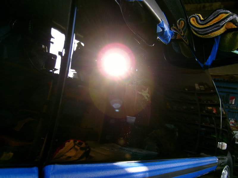

Her er etter 1 runde med fast cut plus + ull, 2 runder med powergloss + ull og 1 runde med 106ff med 3m finishing pad:

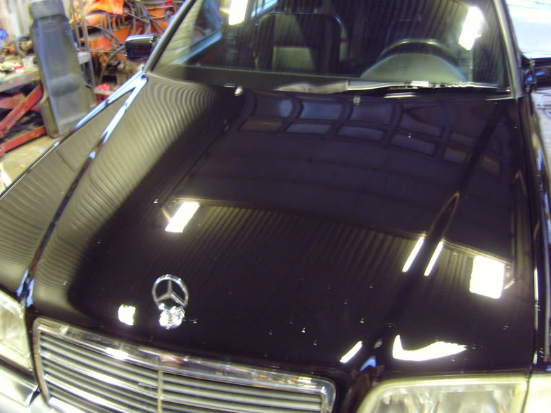

Fante fort ut at jeg måtte grovt til verks på resten av bilen, og dro igang med powergloss og ull.
Har ikke lært meg helt å mestre denne enda, men fikk prøvd mye rart.
Det jeg fant ut er:
Er veldig viktig å ha det varmt i lokalet, og gjerne varme produktet litt ekstra med en ovn.
Kan være greit å bruke litt mye produkt, det tar litt lang tid før den bryter seg ned, men man får cutta ganske mye..
Hvis man har "vanlig" mengde polish på tørker den nesten ut etter 3 runder..
Først spredde jeg produktet på 600 rpm 1 runde, så begynte jeg å polere på 1200rpm 2 runder..
Så fyra jeg opp til 1950 rpm, kjørte helt til produktet begynte å bli litt tørt, så stoppa jeg og spraya på alcohol + vann.
Da gjenopplives smøremidlene, og man får veldig mye produkt ut av padden.
Så kjørte jeg på 1500 rpm 2 runder, deretter 3 runder til med 1200 rpm, for å "refine".
Dette fungerte iallefall veldig bra på Mercedes lakk, som er steinhard!
Måtte kjøre 2-3 runder med denne kombinasjonen på hvert panel, og enda var det RDS igjen!!

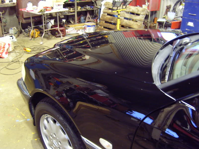

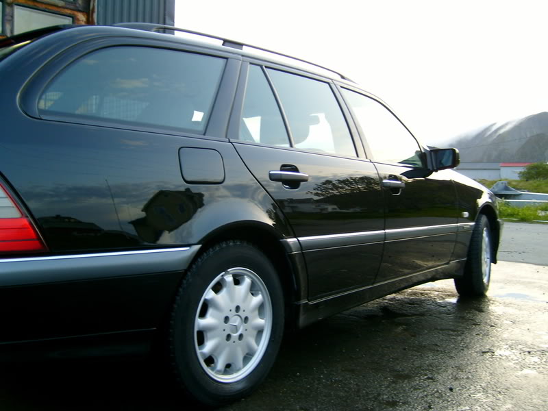

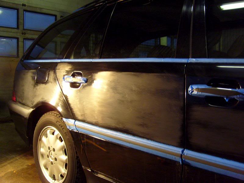

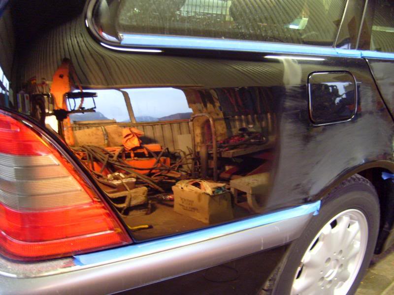

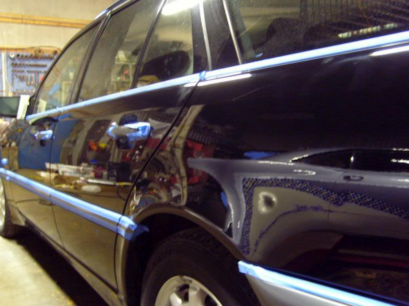

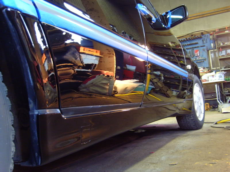

Ene siden ferdig med powergloss og ull (ikke nederste paneler):

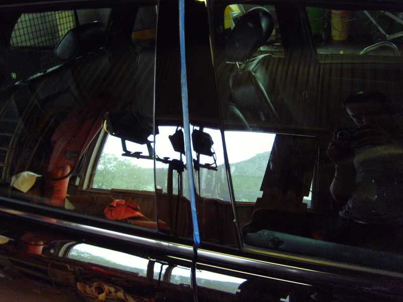

Etter alt dette var jeg drita lei, jeg leita frem 3m Imperial p2000 og begynte å slipe
(har også tatt masse bilder til våtslipe guide, som kommer så fort jeg får tid å lage den :) )

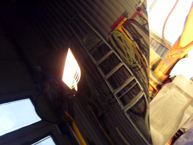

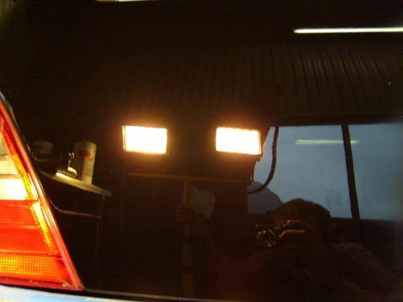

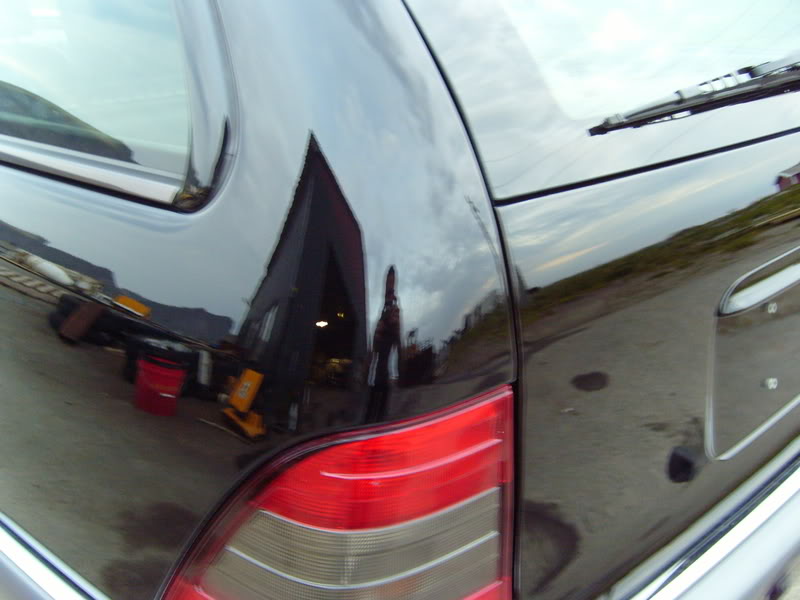

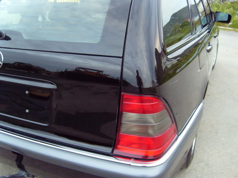

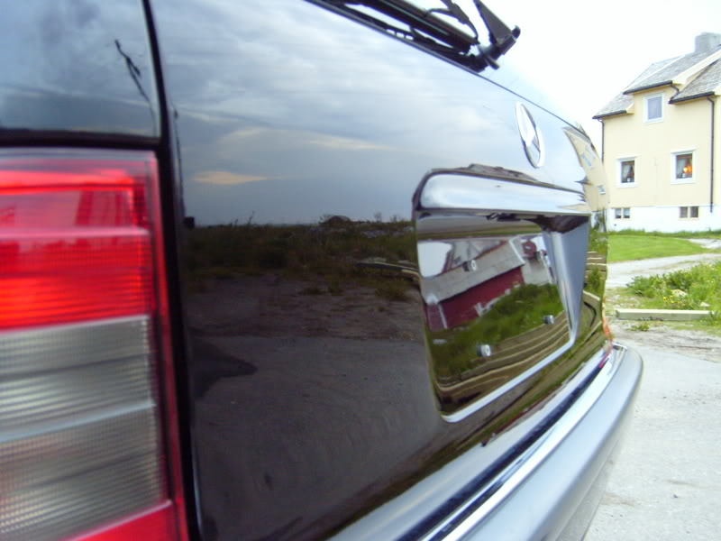

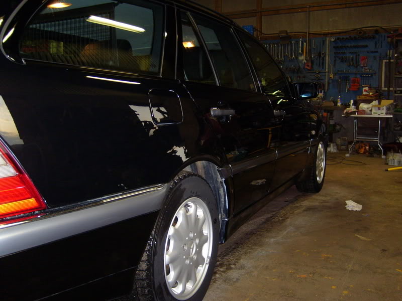

Bakluke:
Her tok jeg bare en test.. Brukte 106ff og hvit sonus som siste finish.. Ble greit blankt :)

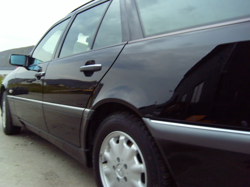

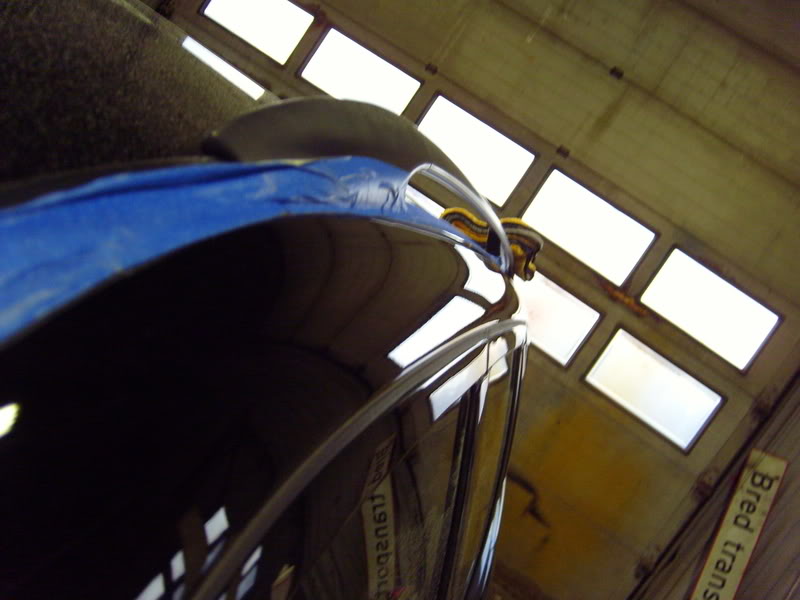

Så resten av siden:

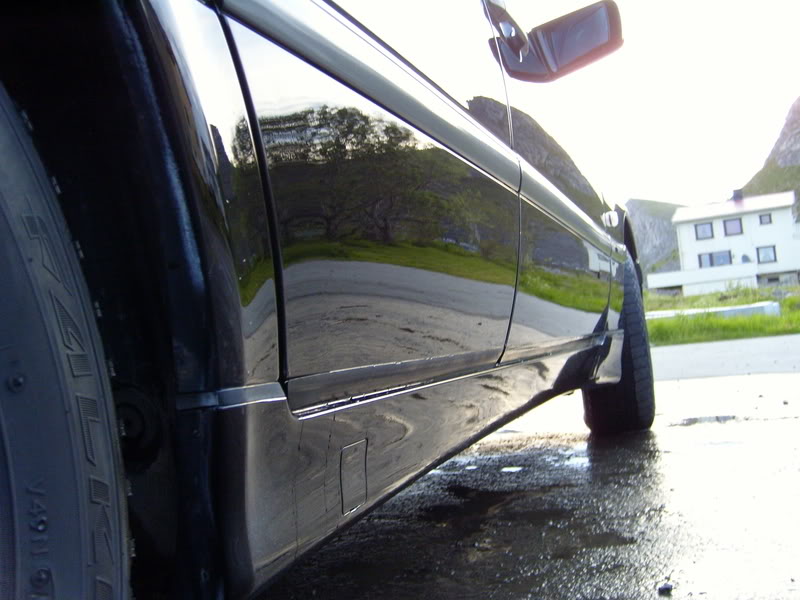

Nederste paneler:

Tja hvorfor ikke? :)
Når man må så dypt ned i lakken uansett pga riper, så syns jeg det er like greit å bare slipe det..
Mye mindre jobb med poleringen, og en dobbelt så bra finish, pga at appelsinhuden går bort.

Hvor mye tid sparer du på å våtslipe i stedet for powergloss+ ull ?
Sparer utrolig mye tid!
På den andre siden, måtte jeg gå over 3 ganger med den metoden jeg beskrev tidligere i tråden.. Og enda var det rds igjen!
Og det er en metode man får myyye cut ut av!
Etter våtslipinga trengte jeg bare å gå over 1 gang, og finishen man får er enda bedre enn hvis man polerer ripene vekk.
Lakken blir jo helt slett :)

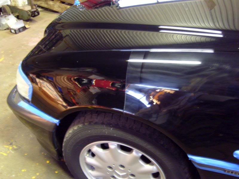

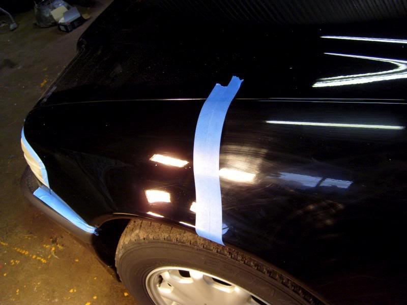

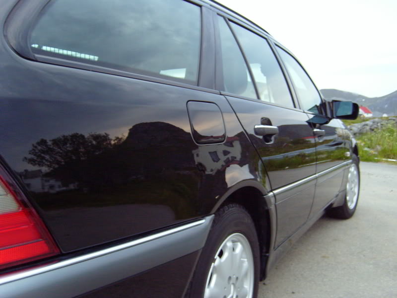

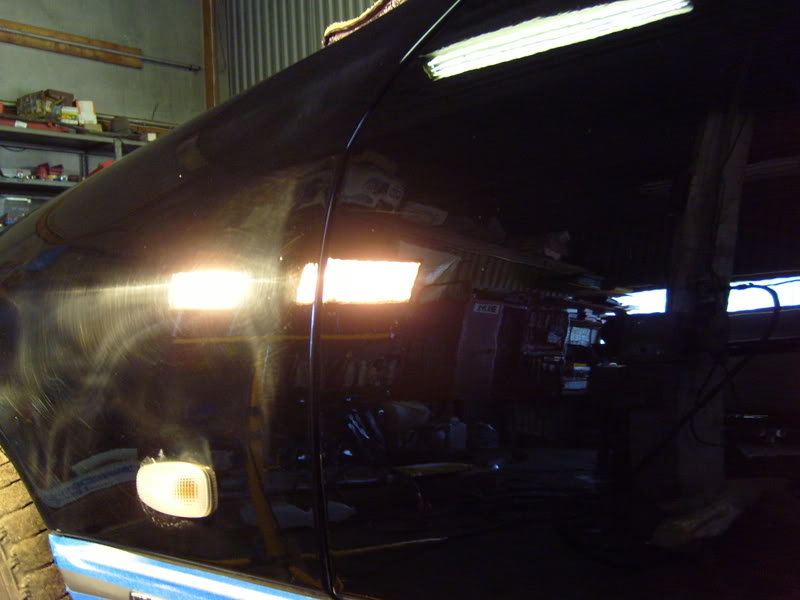

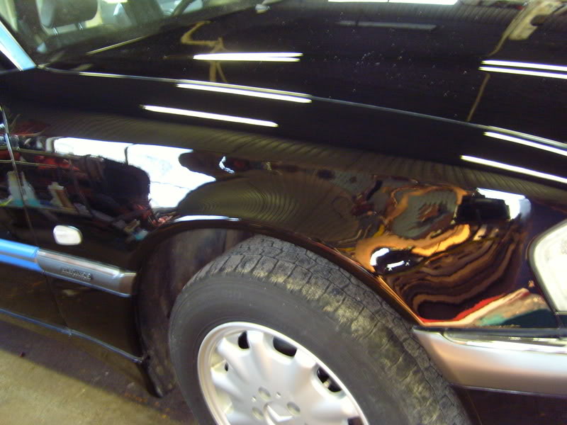

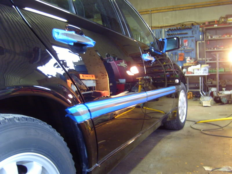

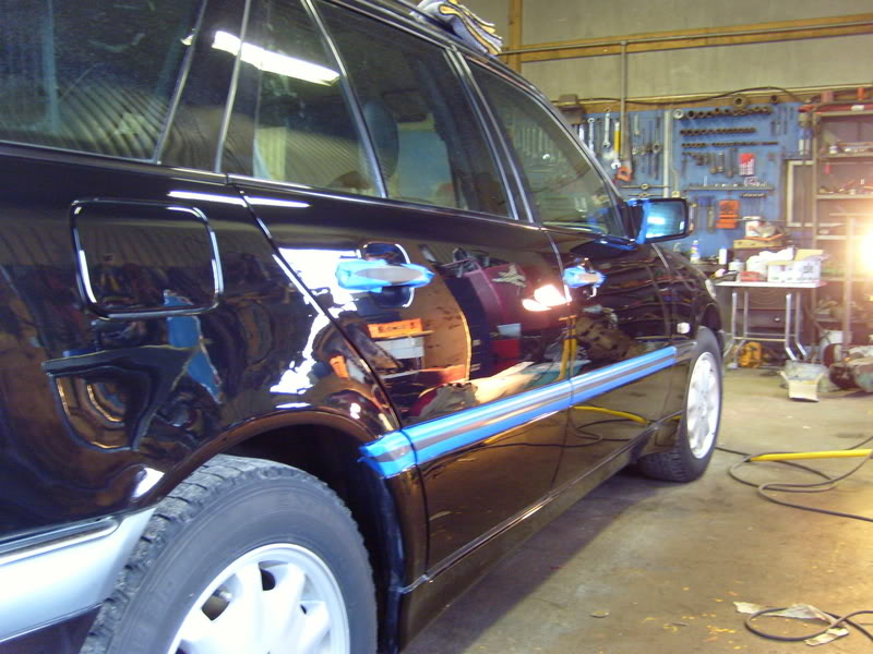

I dag har jeg også fått gjort litt..
Kjører sort 3m pad og 106ff som finishing, det er min nye killer combo!
Finishing på høyre side, fjerning av merker etter wool osv..
Sola titta frem gjennom vinduet :)
Bakluka:
Høyre side ferdig korrigert:
