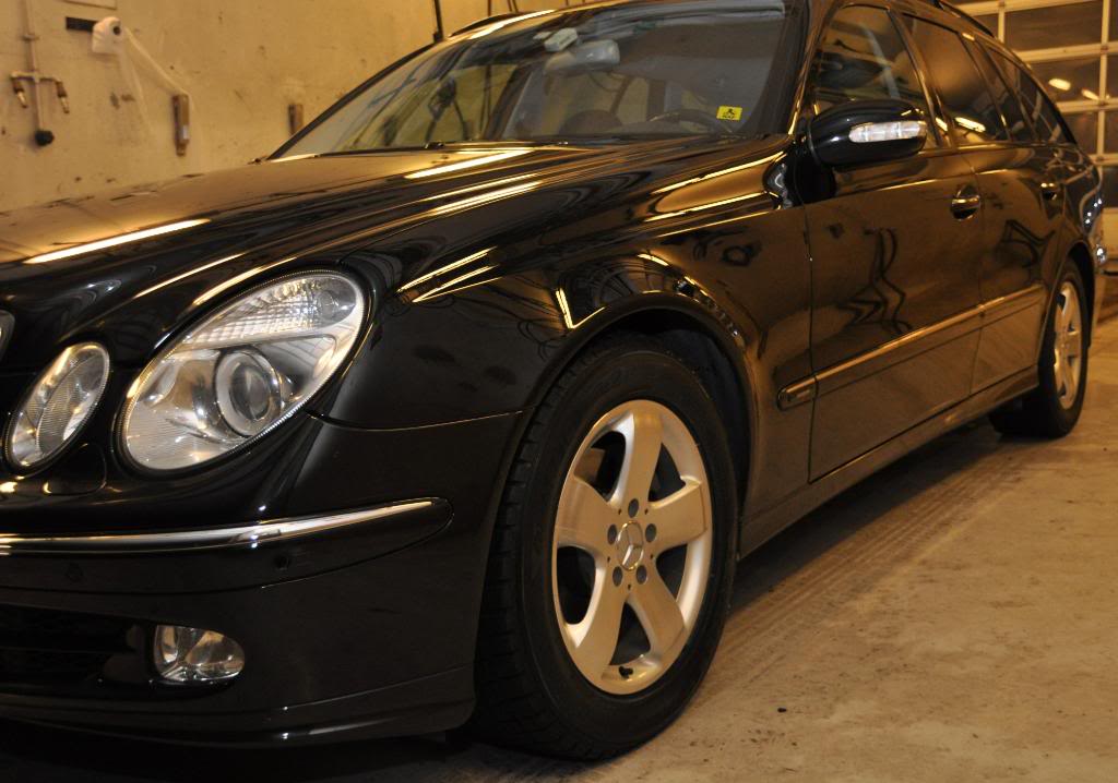

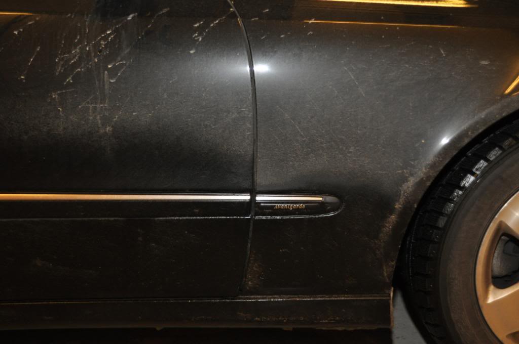

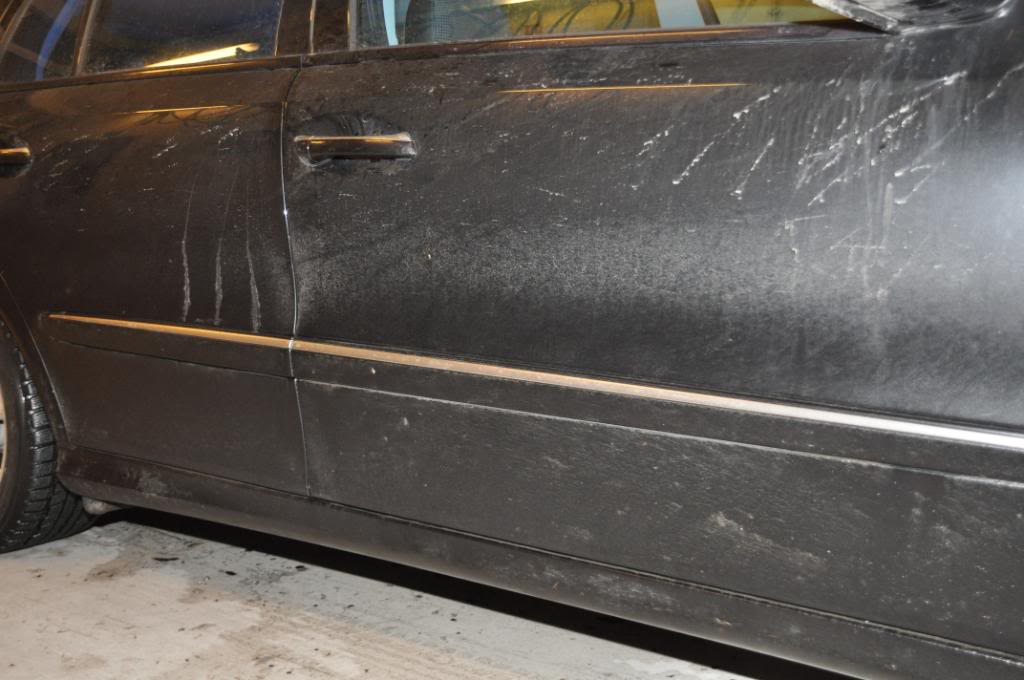

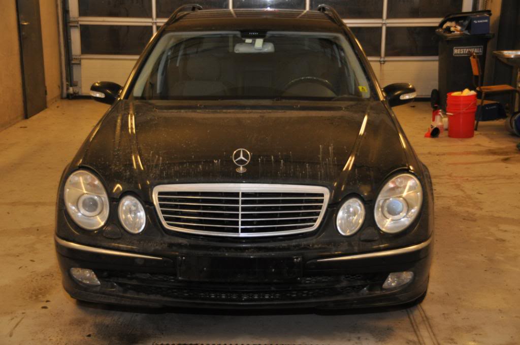

Fikk hentet bilen og kommet i gang ved 18 tiden.. Planen for dag 1 var vask, clay, maskering og lakkfylling.

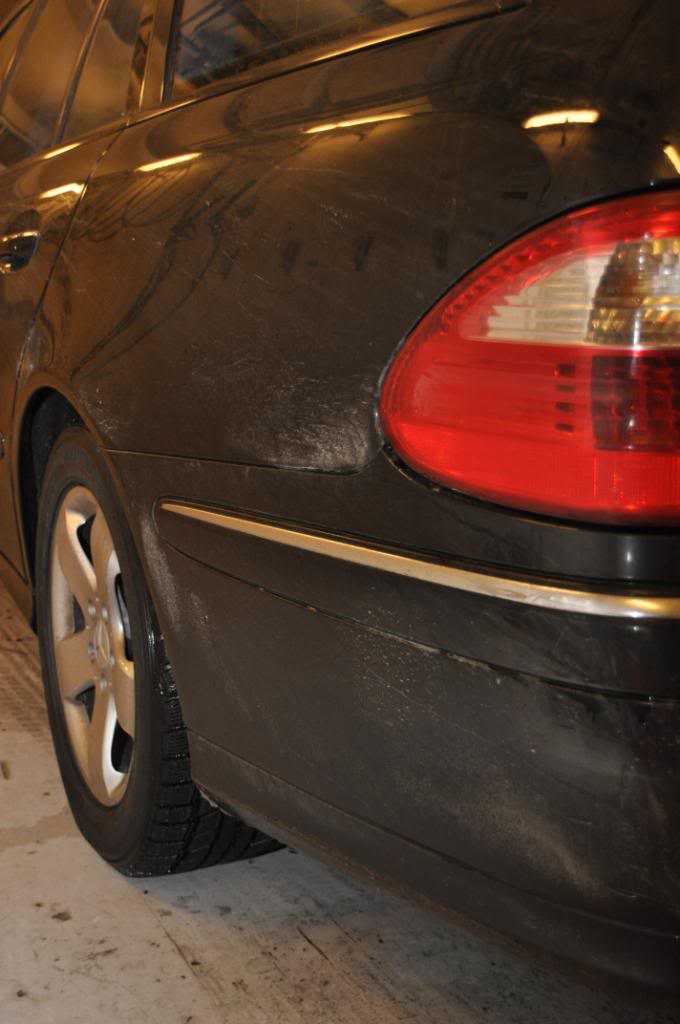

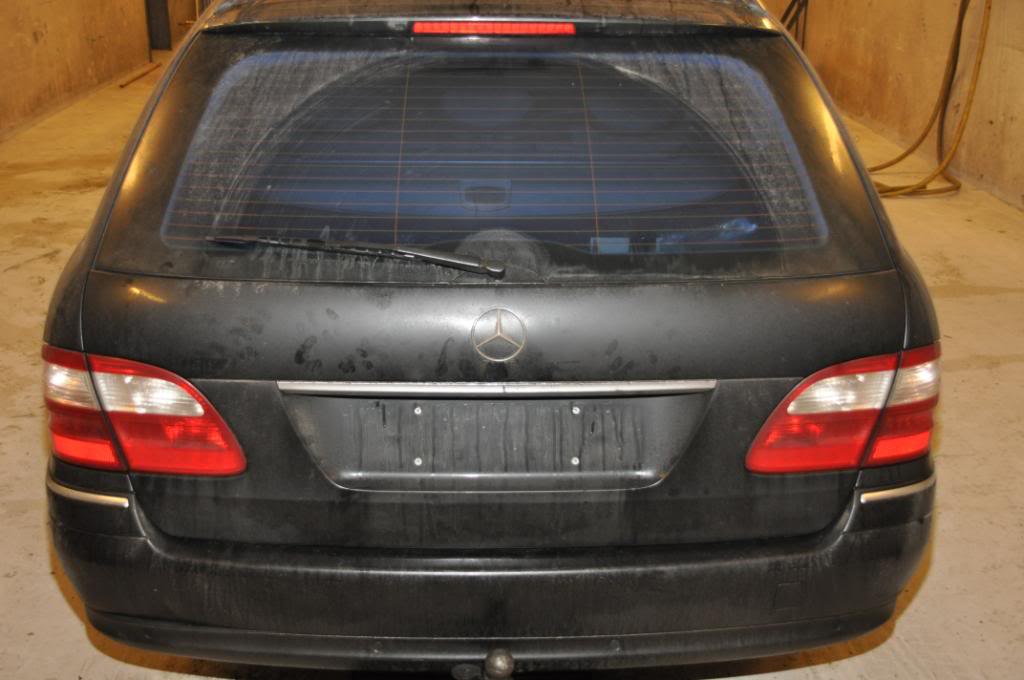

Bilen var selvsagt skitten og fin.. Just the way we like it :P

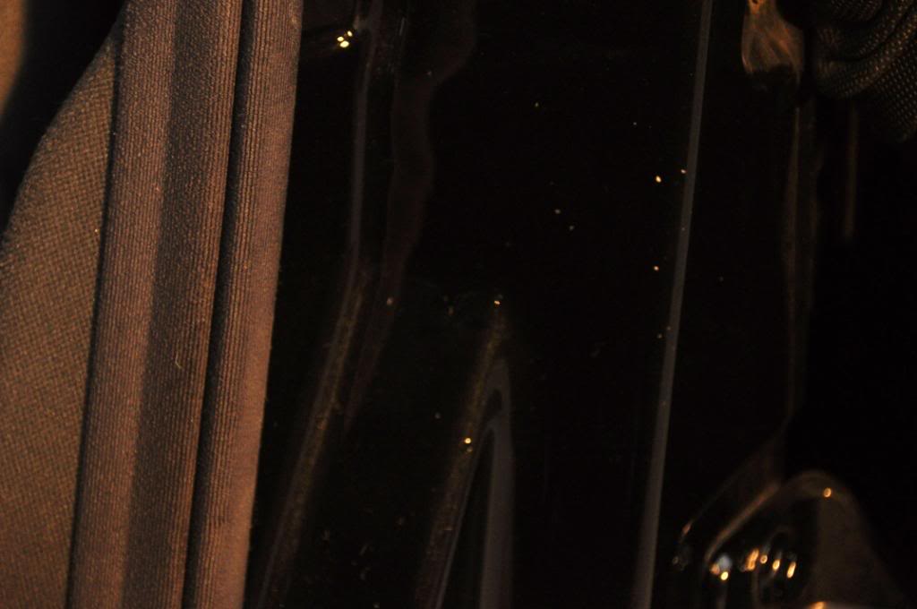

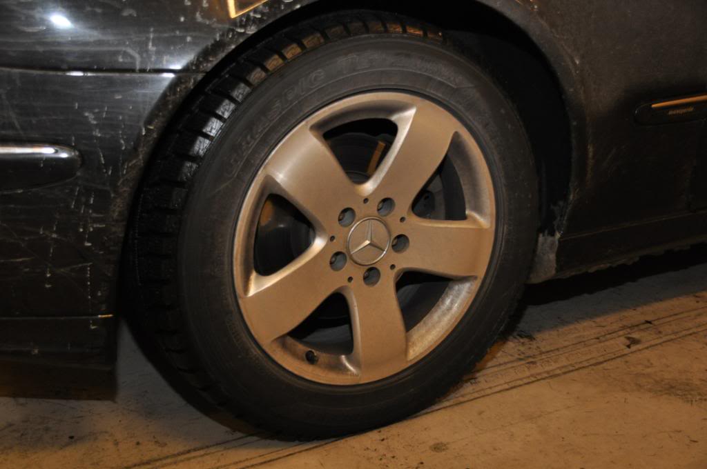

Godt med bremsestøv som satt:

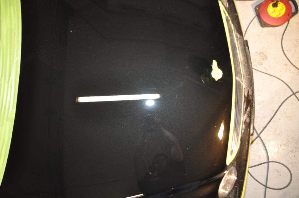

Jippi... Ingen potter som skal glanspoleres her:

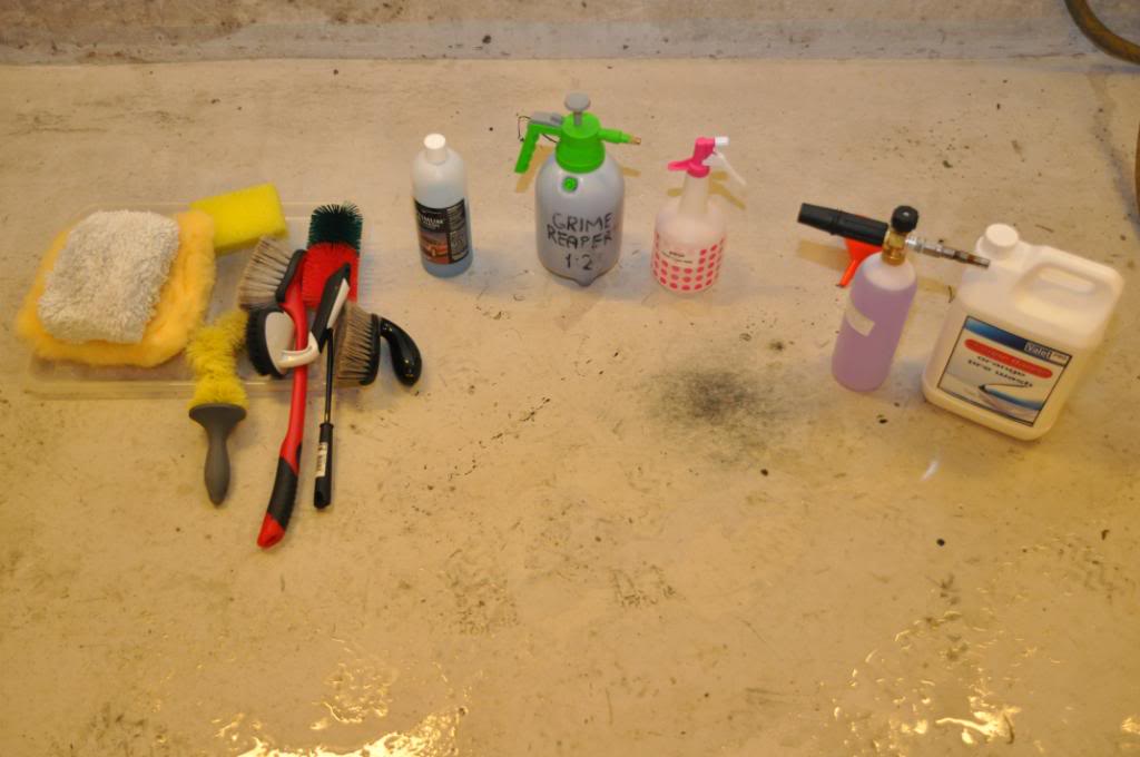

En liten knippe av vaskeutstyret:

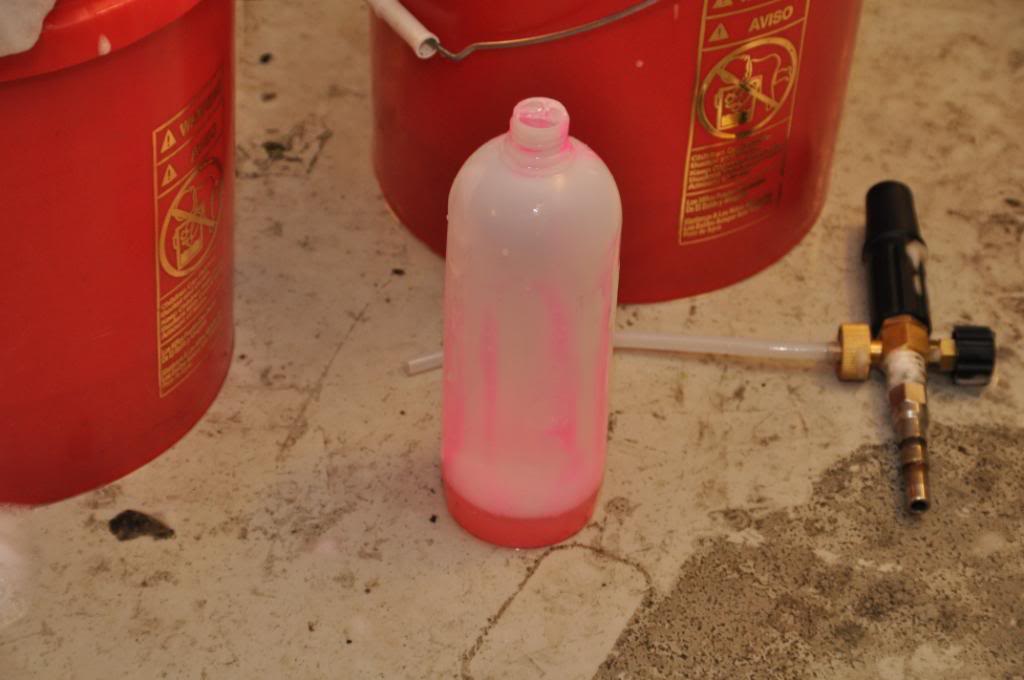

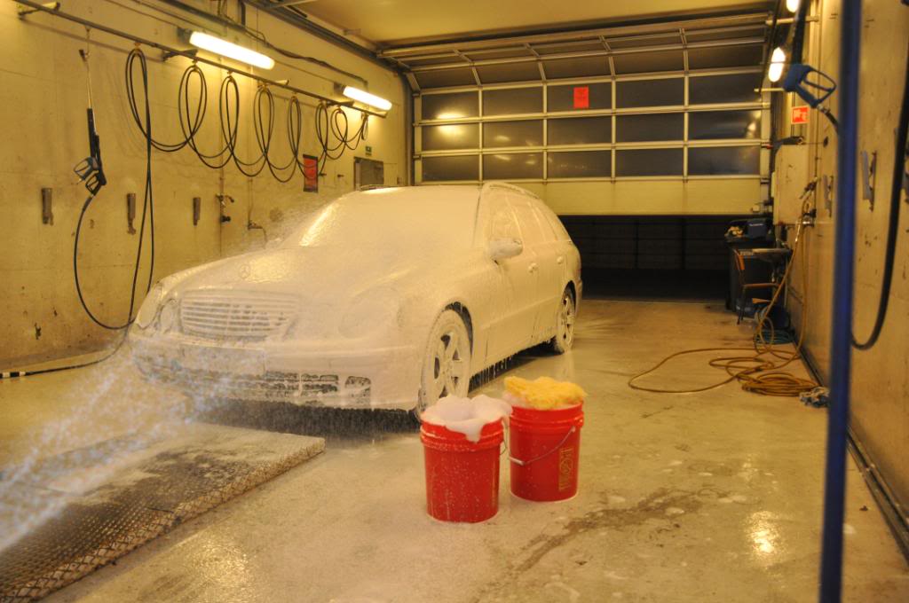

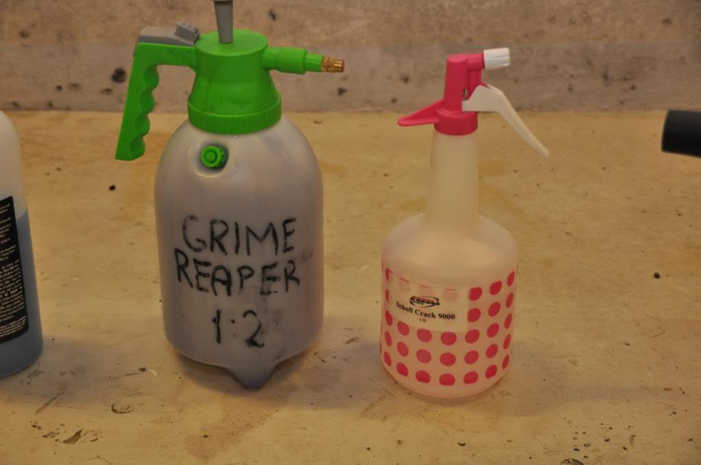

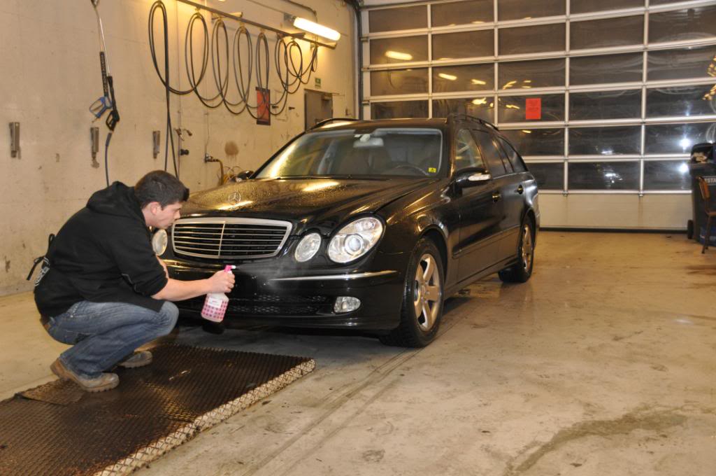

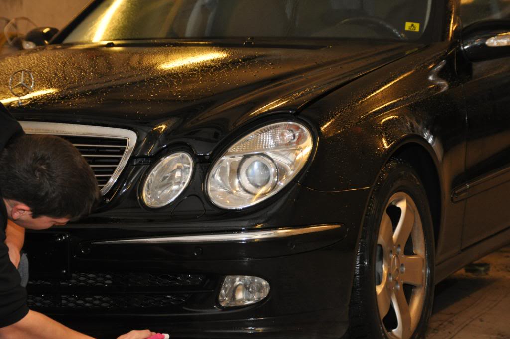

Hadde en liten dært med GR i cannon'en først:

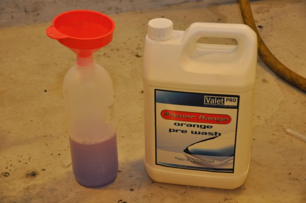

Etterfylte med riiiiikelig med ValetPro Orange pre wash. Her sparer vi ikke på godsakene:

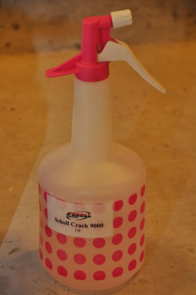

GR til motorvask og Crack til lakken:
Crack 9000:

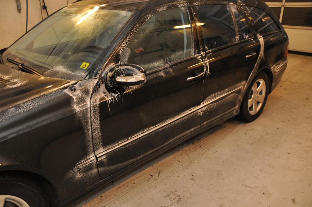

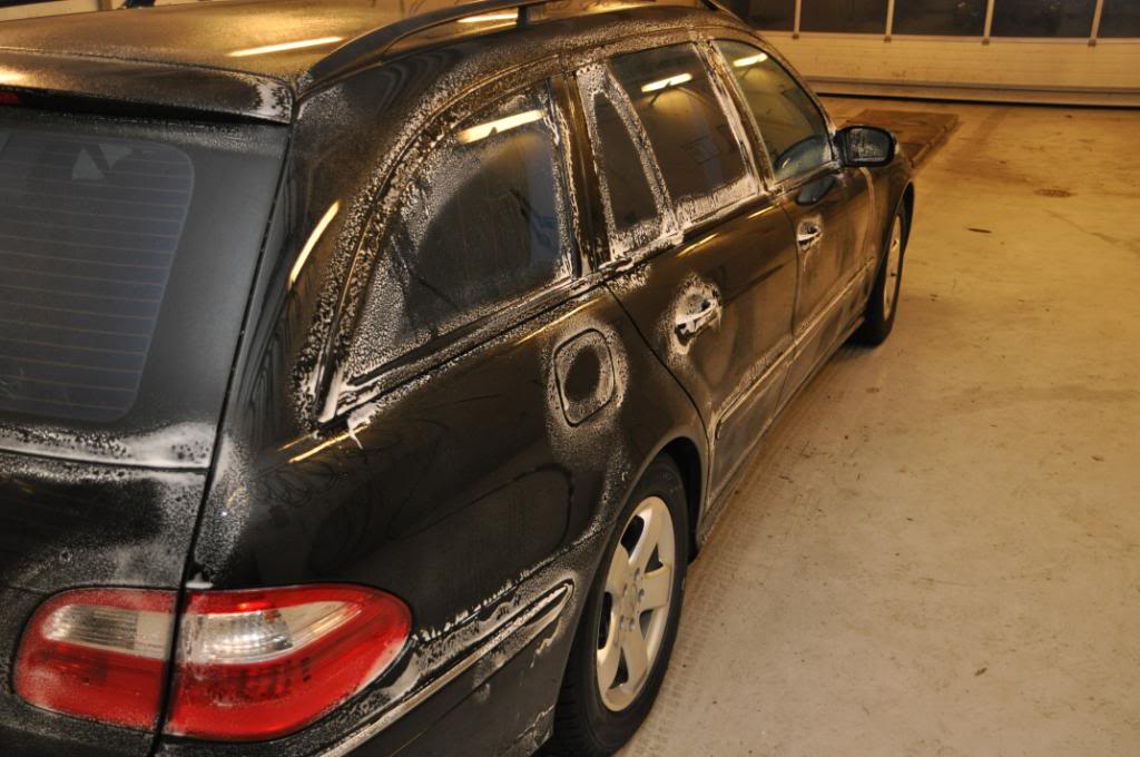

Dynket panelene med crack:

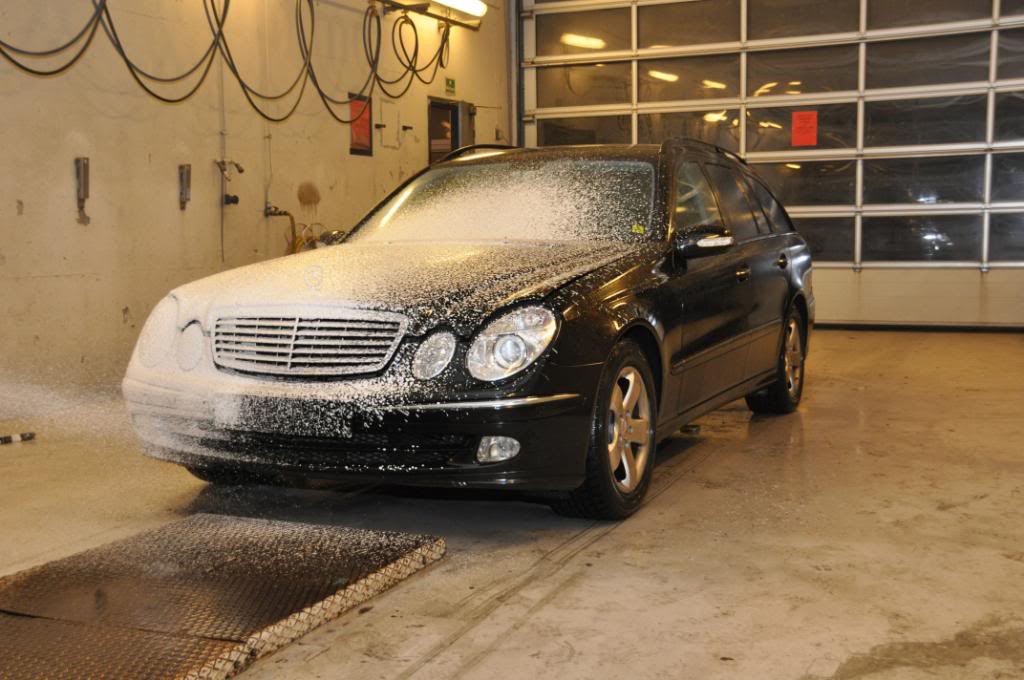

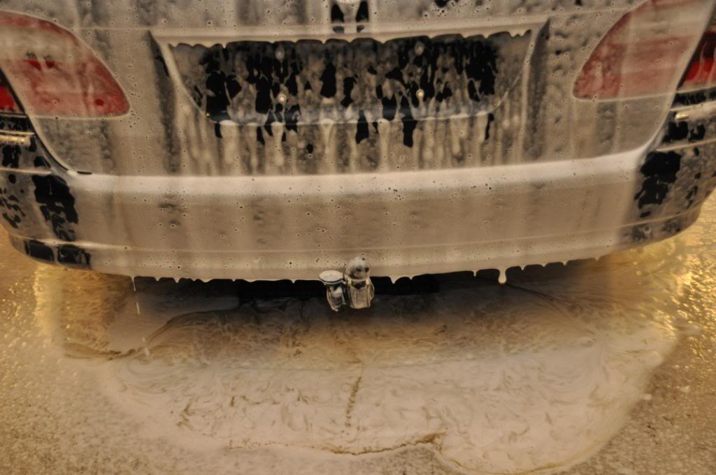

Lot cracken stå på i 5 minutt, før........

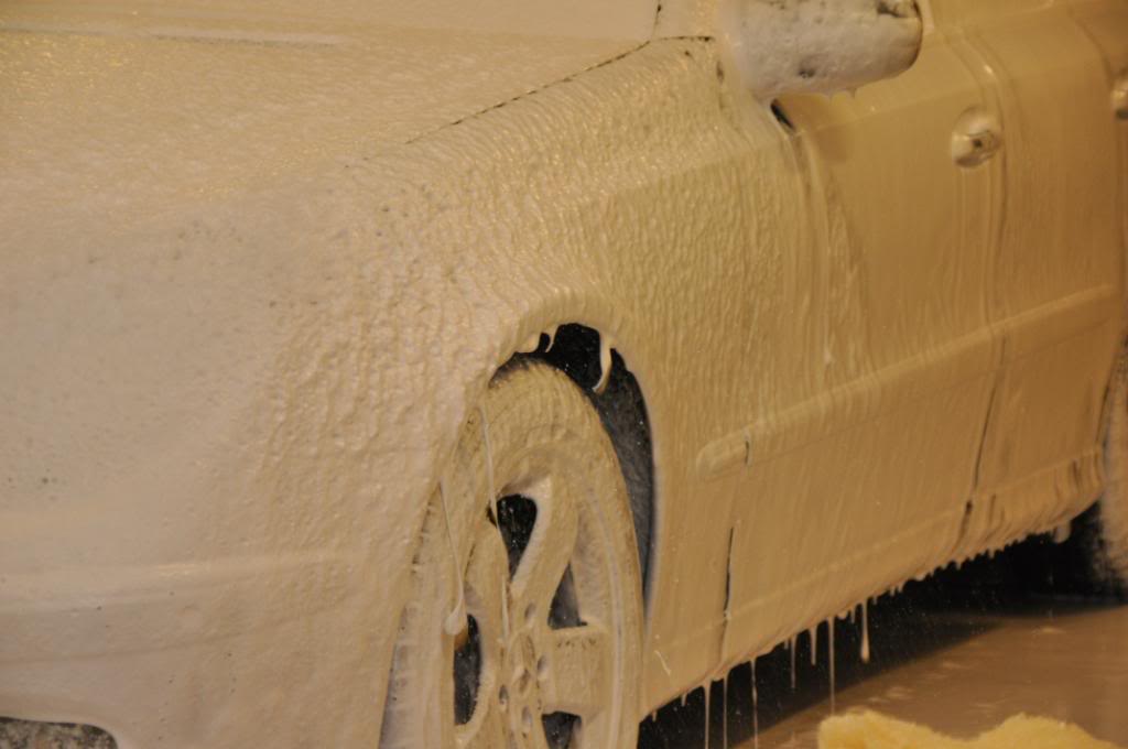

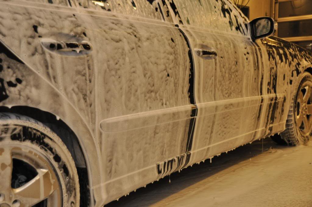

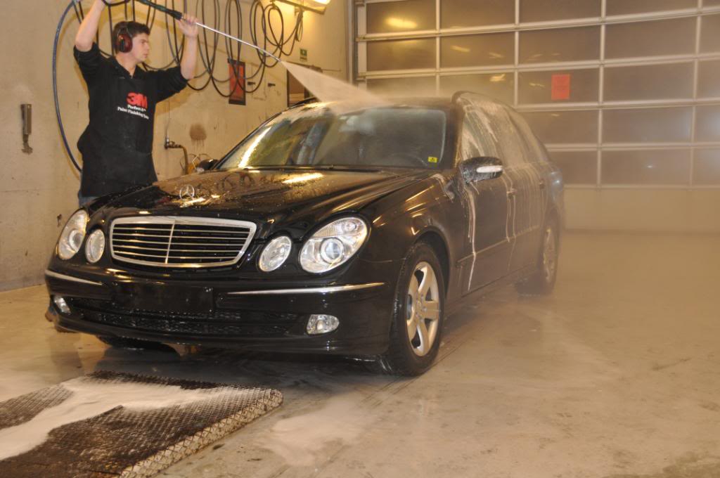

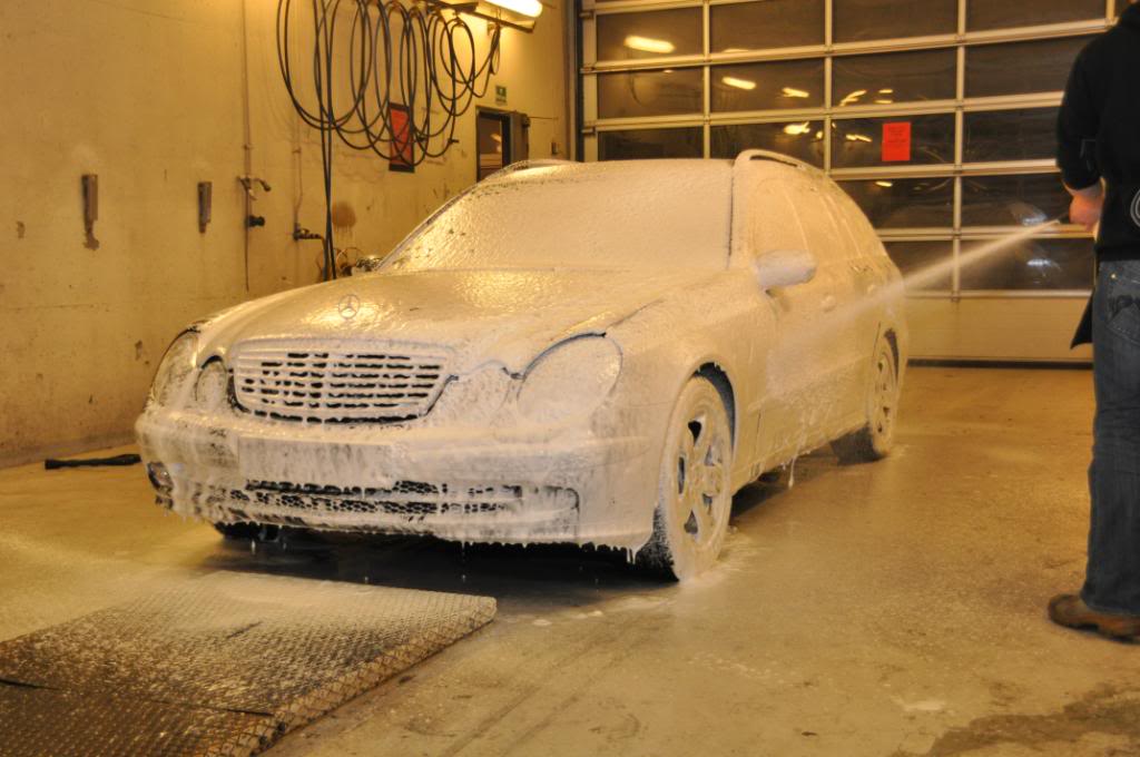

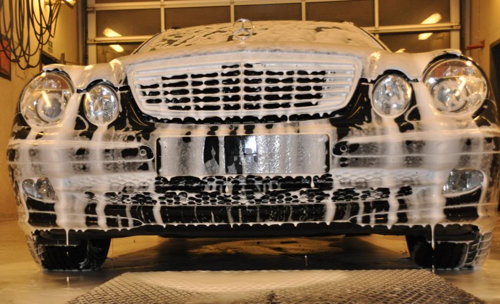

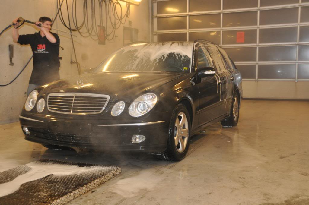

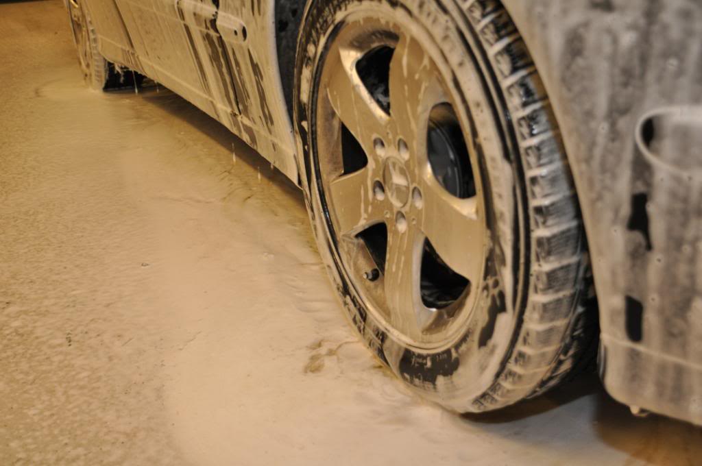

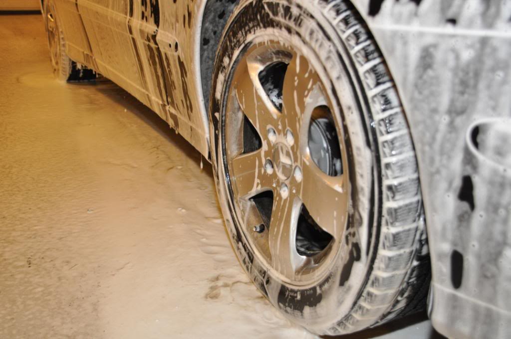

Foaming:
Aufsphyling:
Med radio1 på øret:

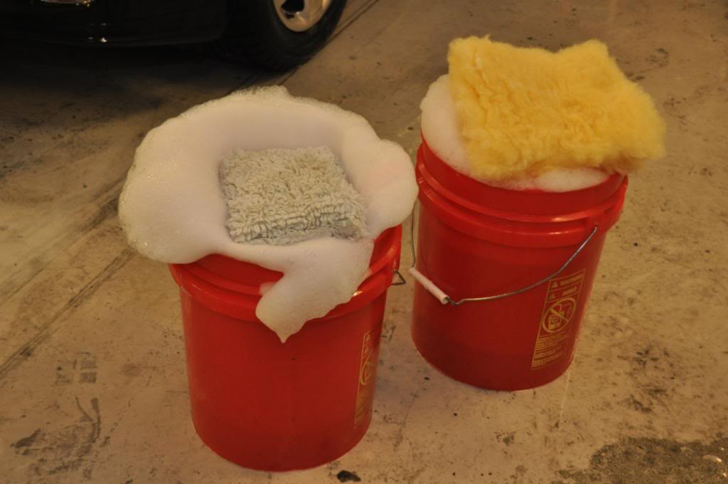

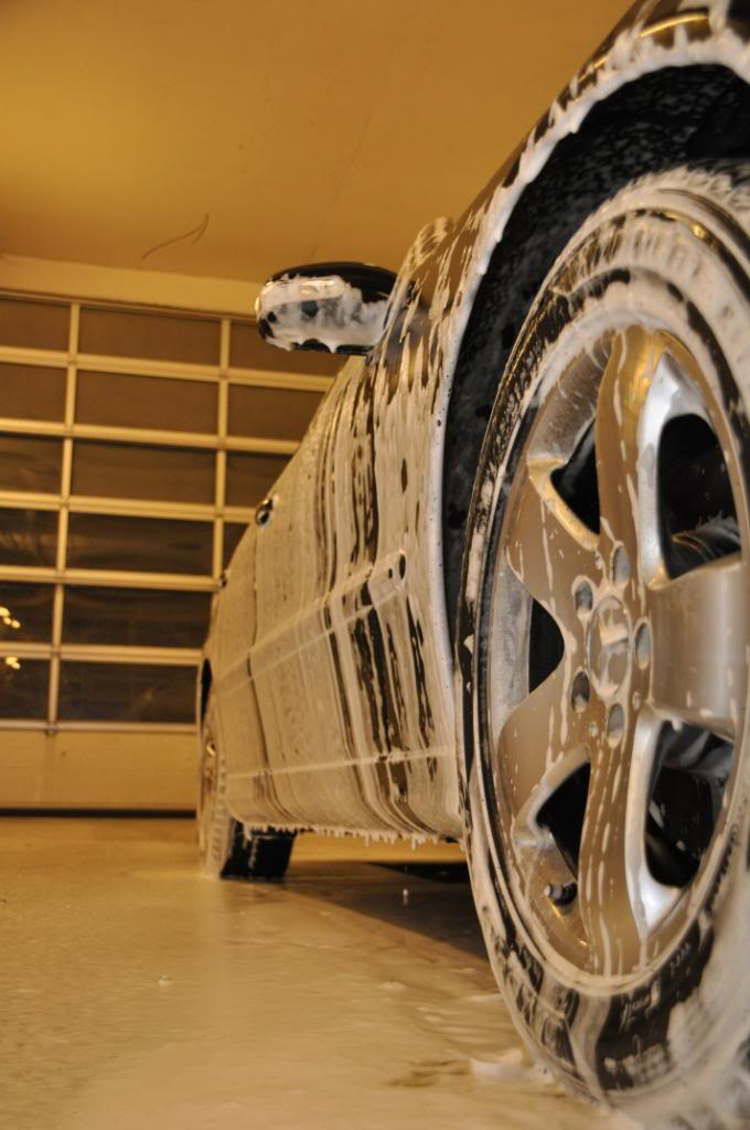

Så var det et par bøtter med Maxi Suds II:
og en lett blandings med MS i cannon'en:
Tykt og fint:

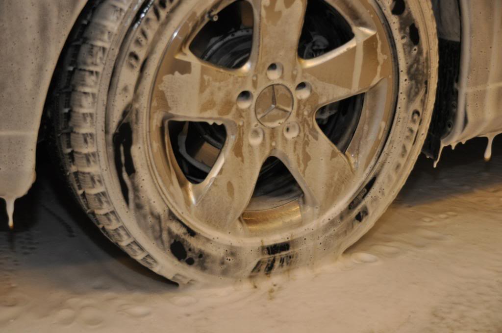

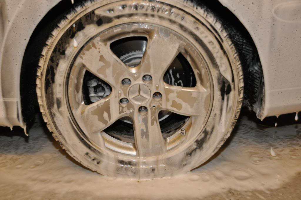

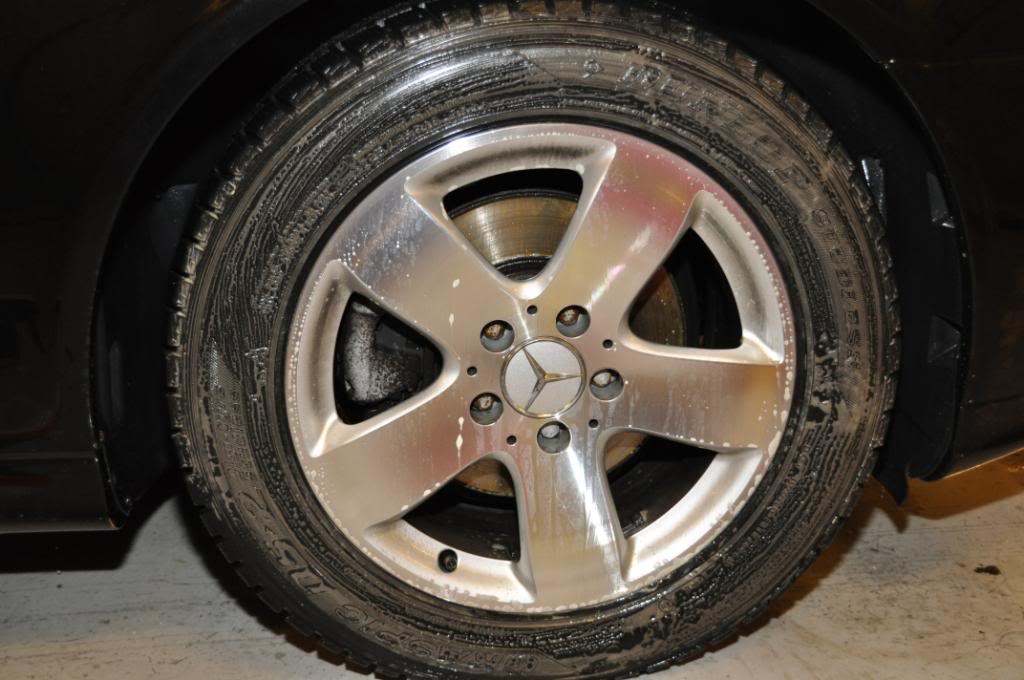

Dekk skrubbet godt. Felger ble tatt med Vikan børste og jeg så ut som feieren etterpå:

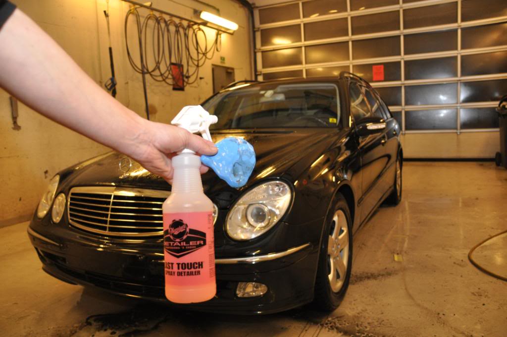

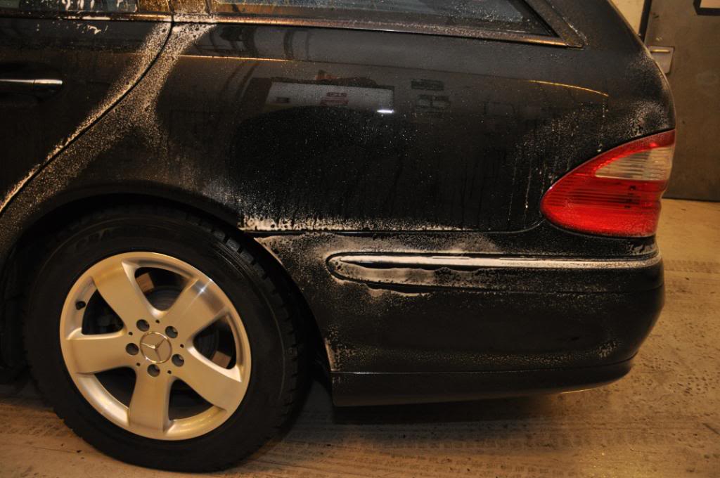

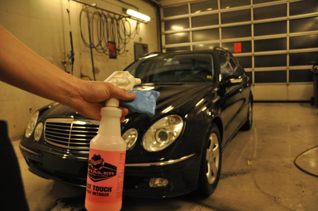

Clay med Megs som lube:

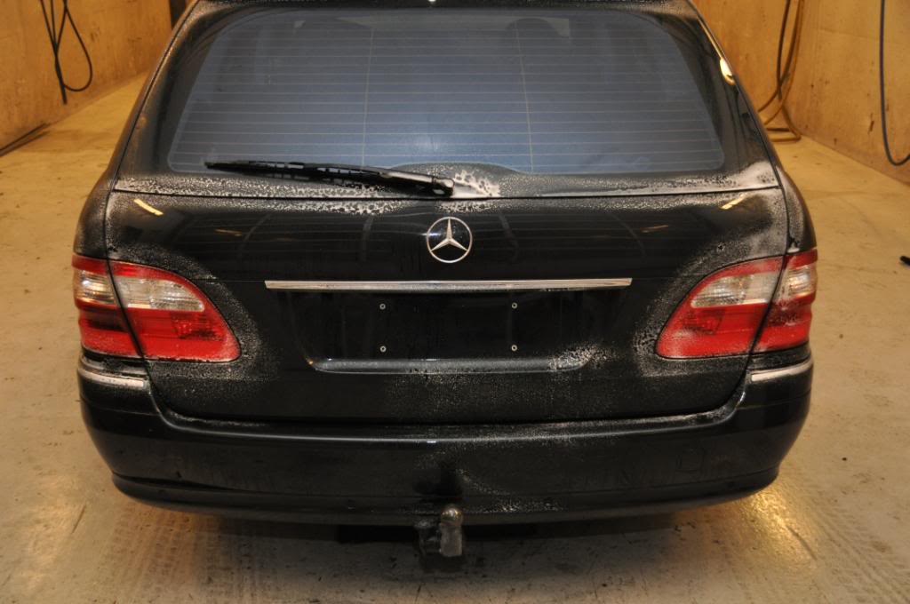

Får vel si at avfettingen og vasken tok bra:

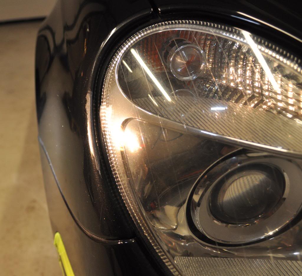

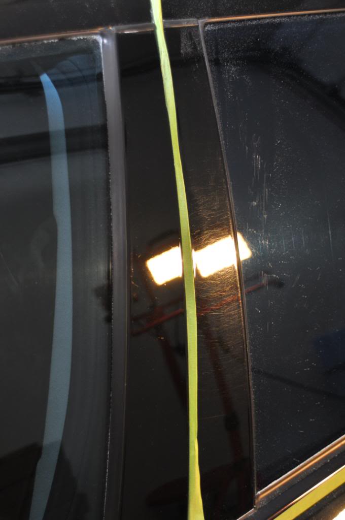

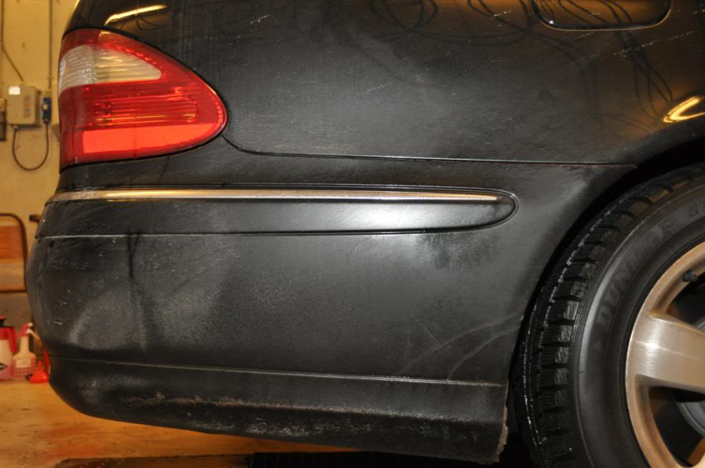

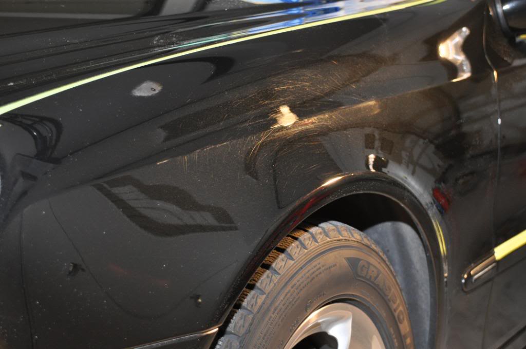

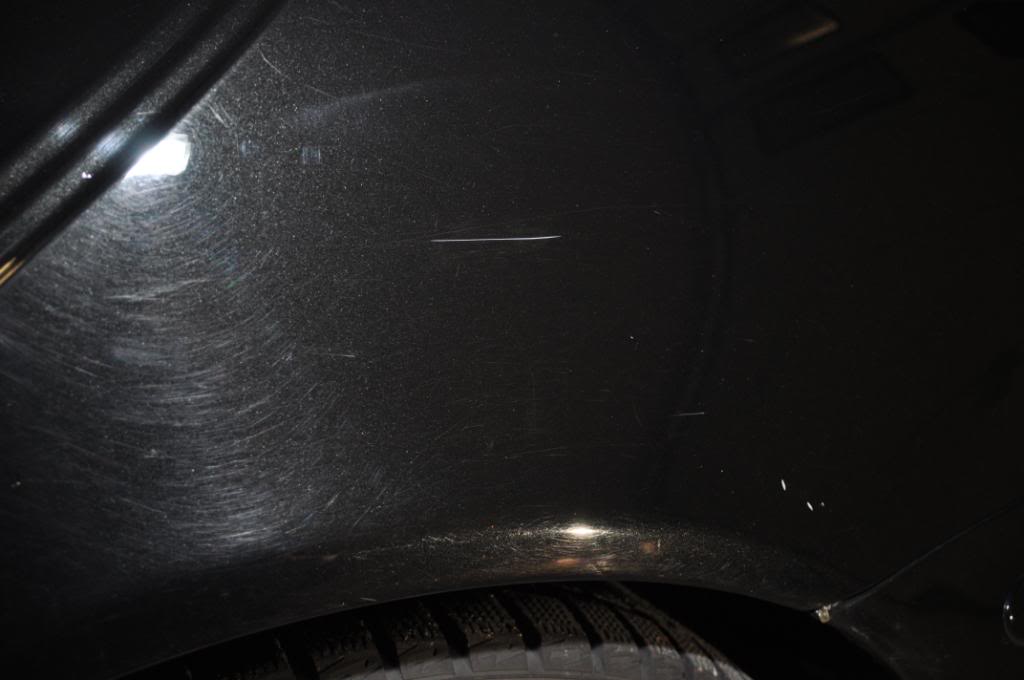

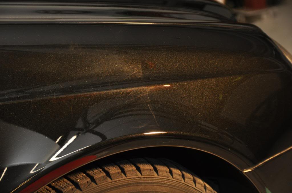

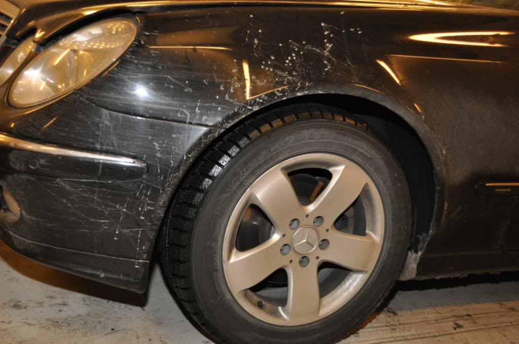

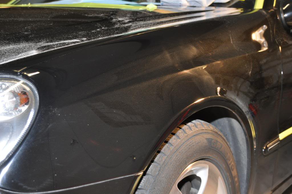

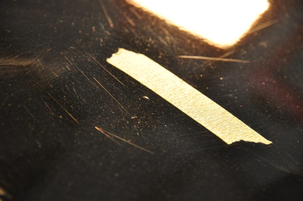

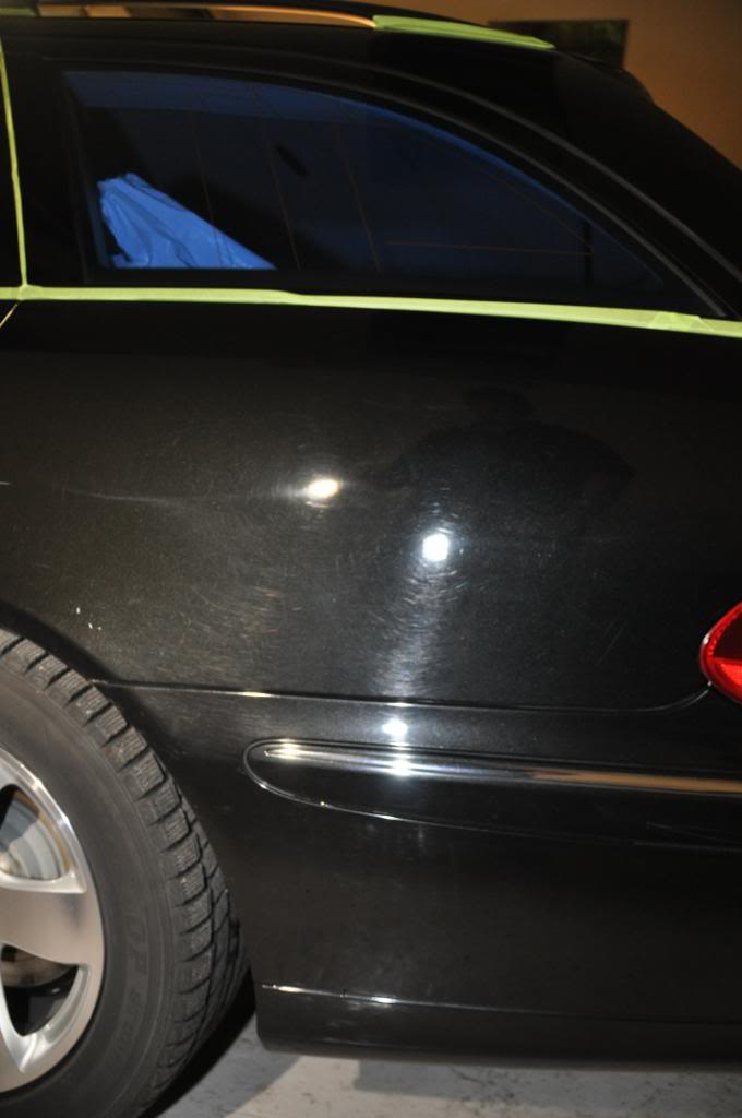

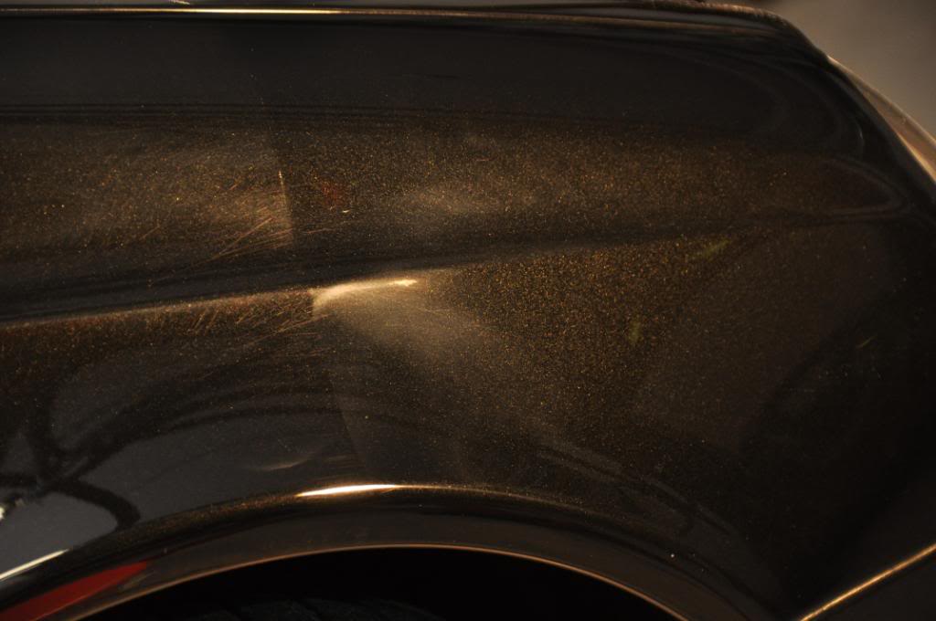

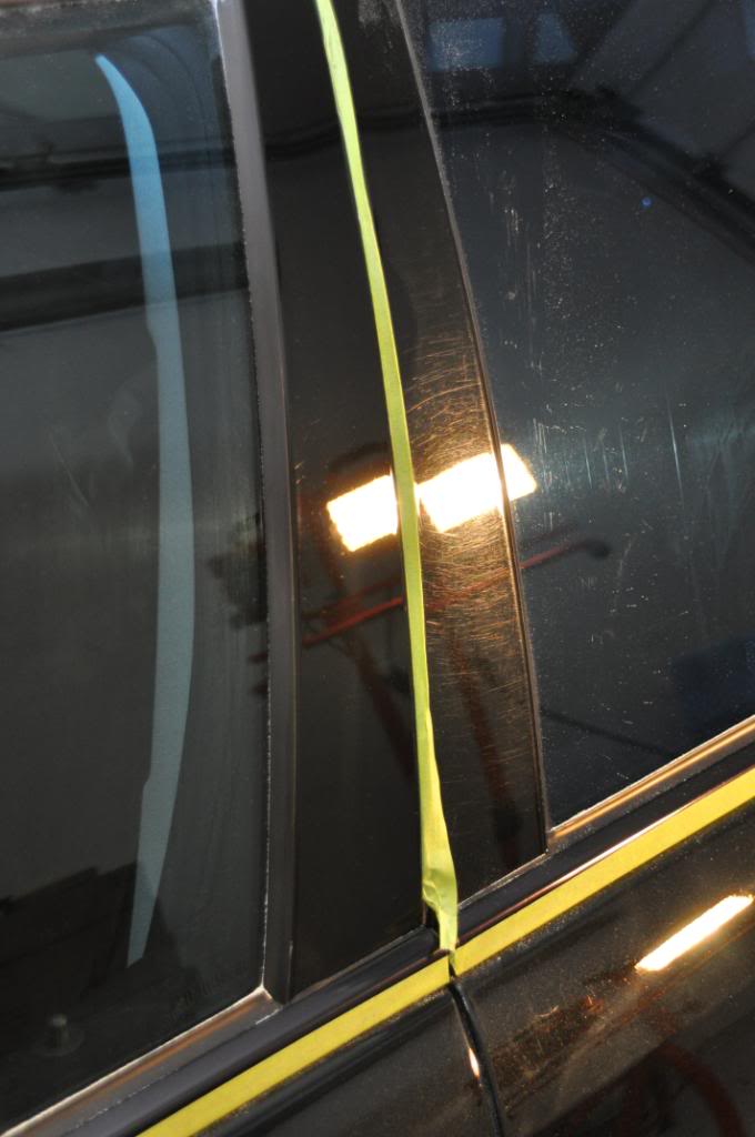

Så en kjapp inspeksjon:

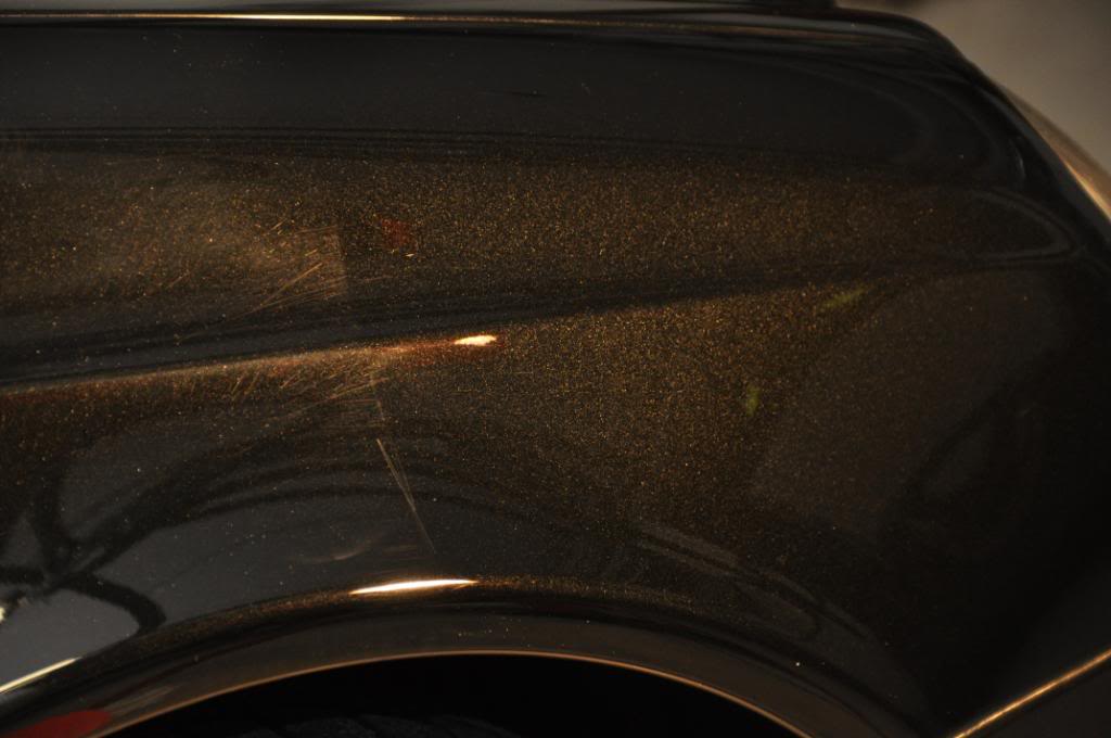

Litt av hvert å bryne seg på her:

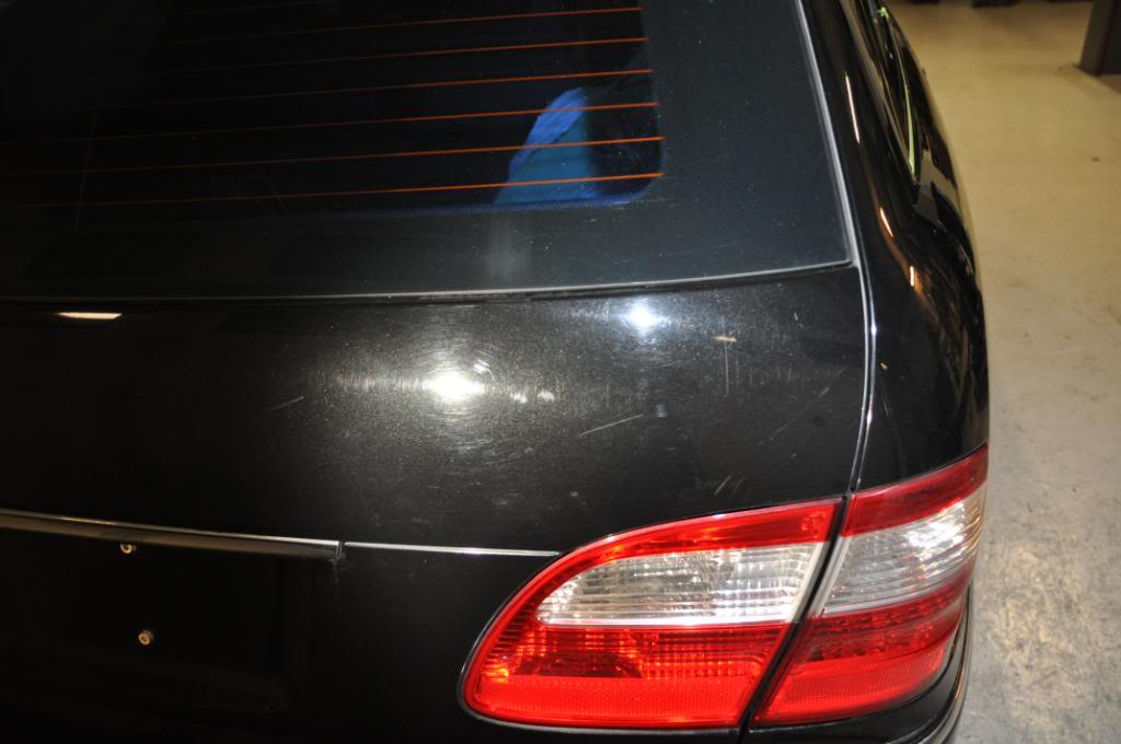

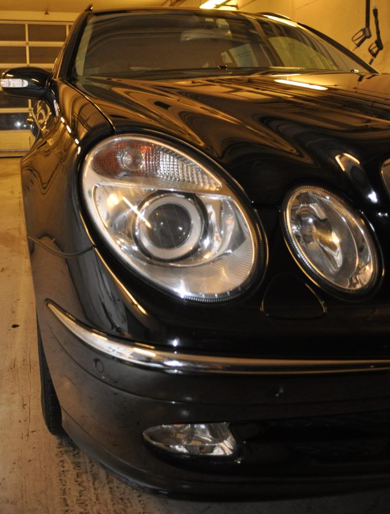

Tenker at denne kommer etter klargjøringen i sommer.. Var polishrester på lykten som kan tyde på at de har vært litt hard med kanten.. Mangler i alle fall klarlakk på denne plassen:

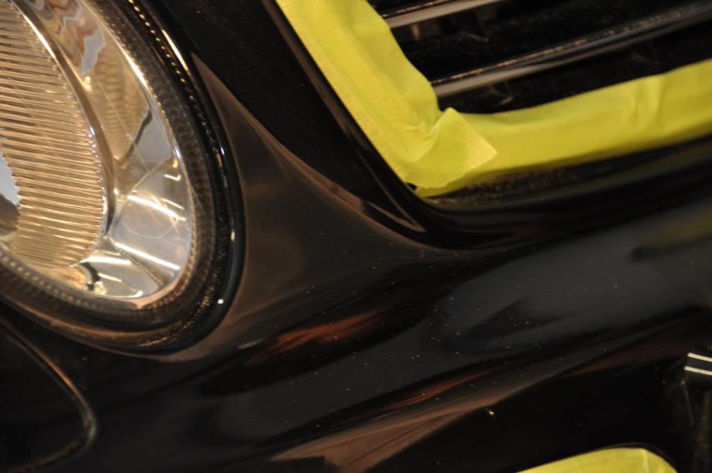

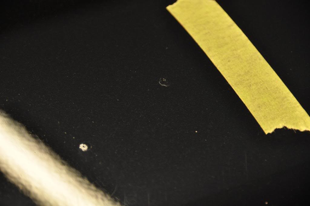

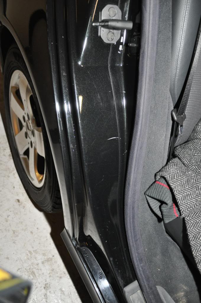

Var egentlig trøtt og sliten, men bestemte meg for å etterfylle steinsprangene som forhandler hadde gjort ved levering... Det så rett og slett ut som de hadde brukt en grå farge, og siden jeg hadde bestilt lakk fra Ødegård lakk som det var bra match så tok jeg en runde... noe jeg kommer til å angre på dag 2..... Fargen er ferdig blandet klar og base.

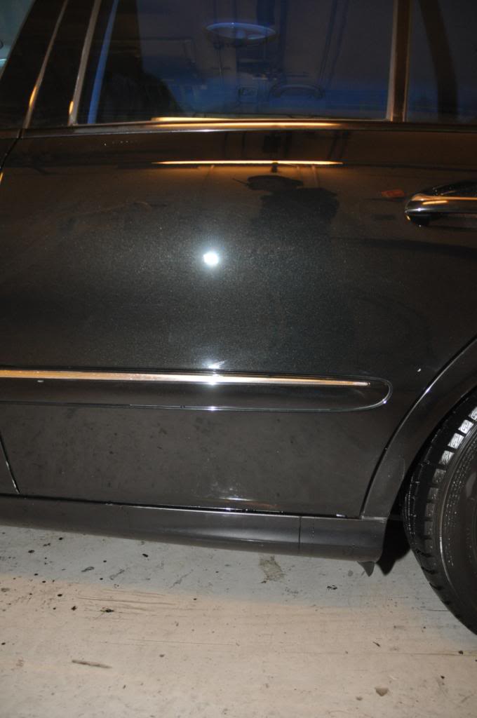

Var egentlig bare denne vi hadde avtalt å ta:
og denne:

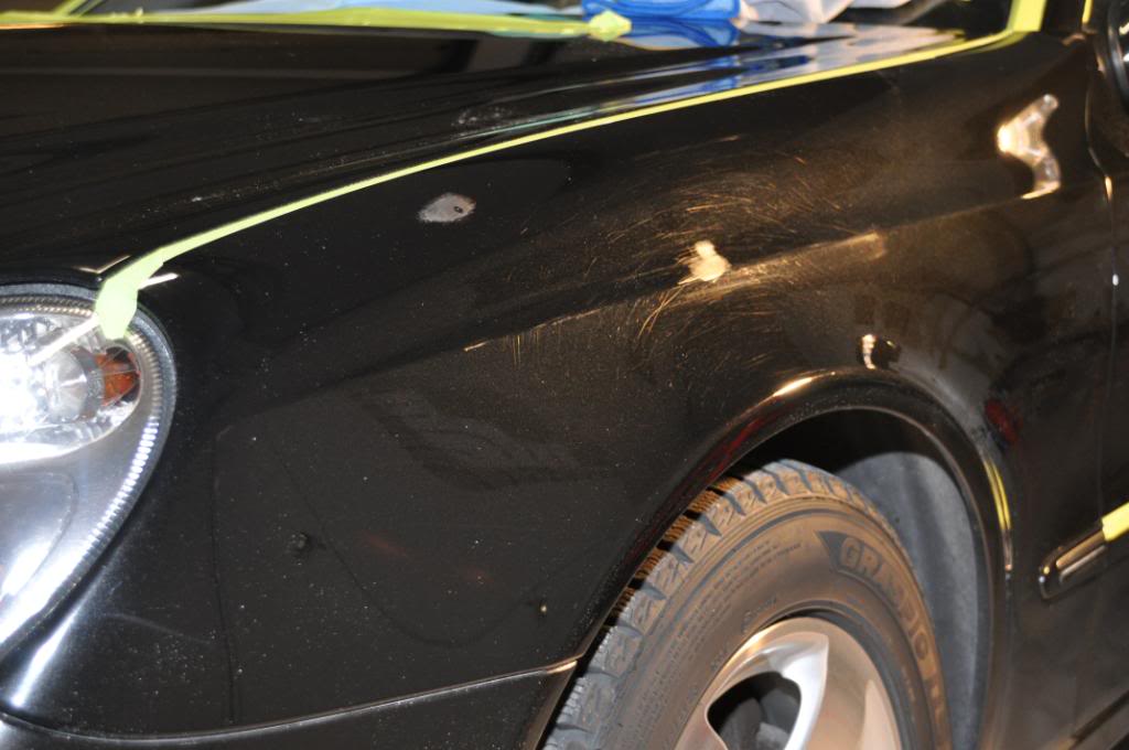

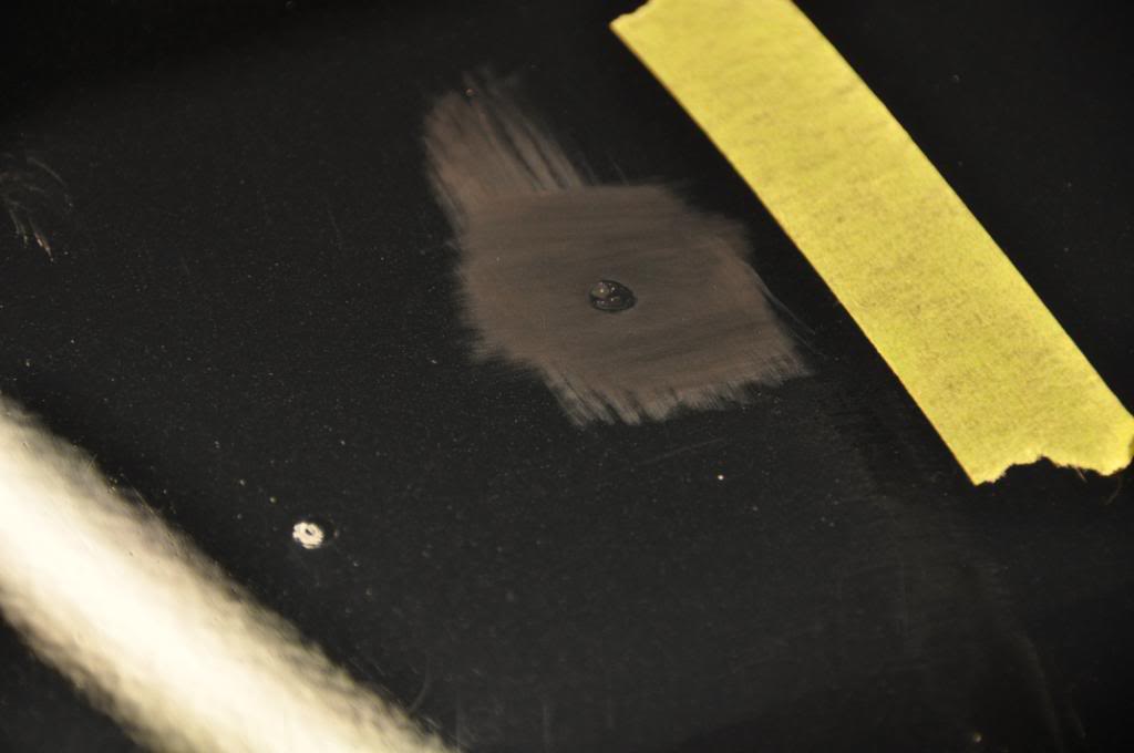

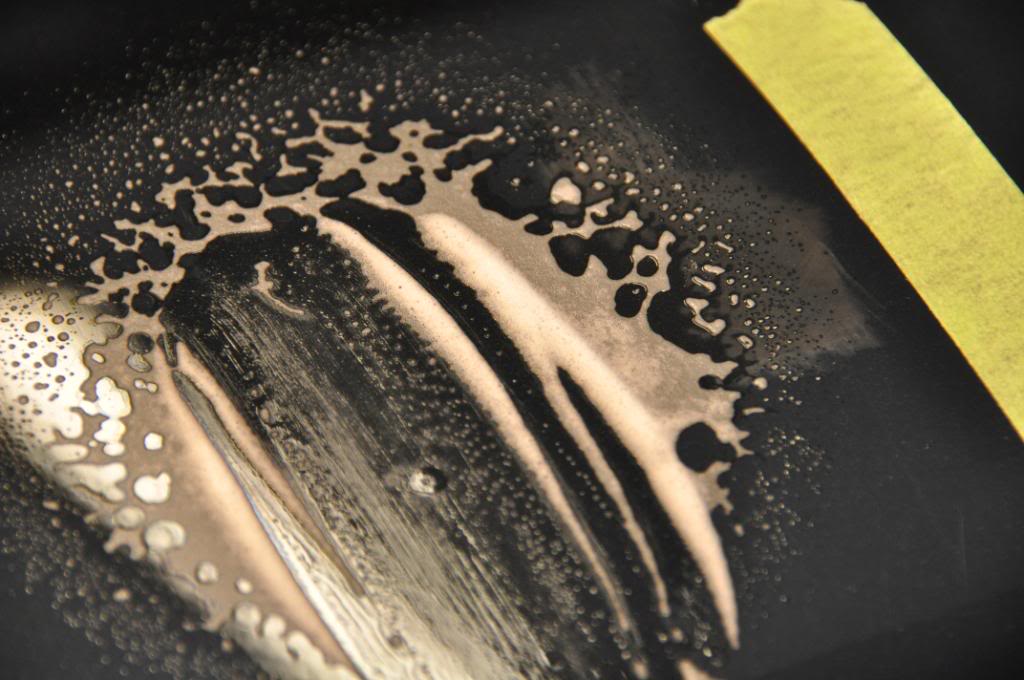

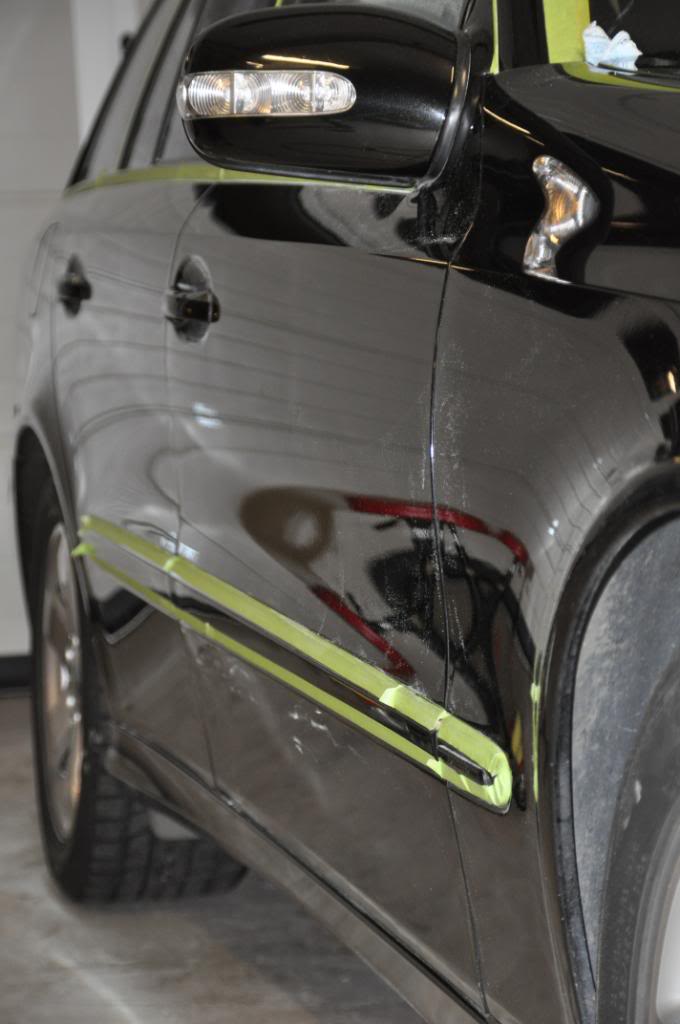

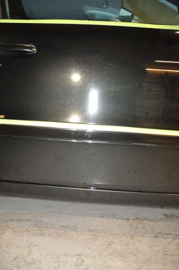

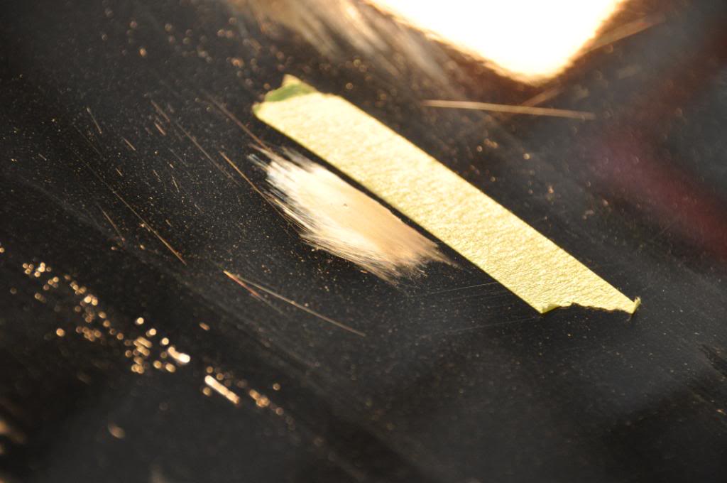

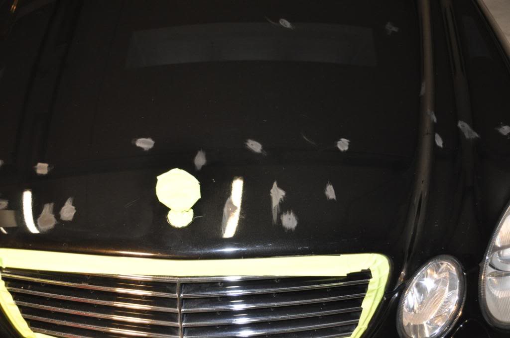

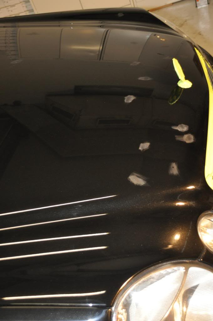

Ved fylling av steinsprut følger det selvsagt litt våtsliping.. Brukte 9MY sliperondellen med tilhørende papir for å ta vekk "blobben."
Slipt litt begge veier her:
Syntes ikke det var godt nok, så jeg slipte litt til... Her ble det litt for mye og søkket var der:
3M Control spary ble brukt som lube.. Det er ikke som å slipe i blinde mht skummet.. Det jeg gjør er å dra fingeren over skummet rett etter jeg har sprayet på, så ser man like godt som annen lube:
Her ble det bare et lite søkk:
Nye muligheter:
Slip slip.. På denne lakken måtte jeg trykke veldig hardt for å få noe effekt.. Begynte nå å ane uroen for det som kommer senere:
Denne ble bra:

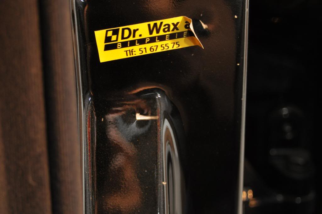

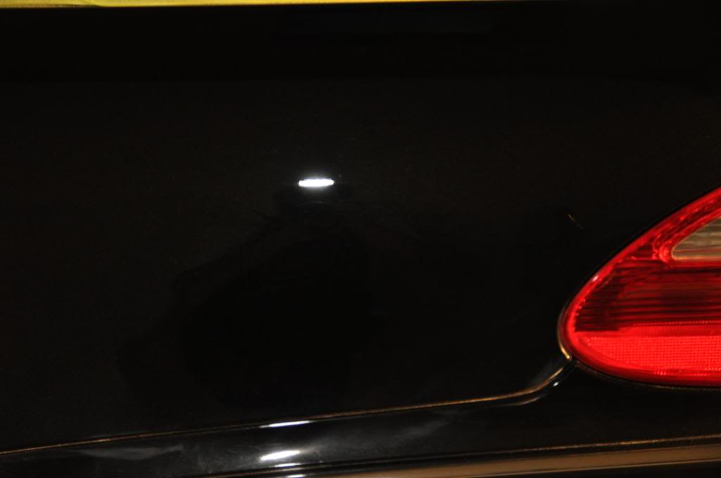

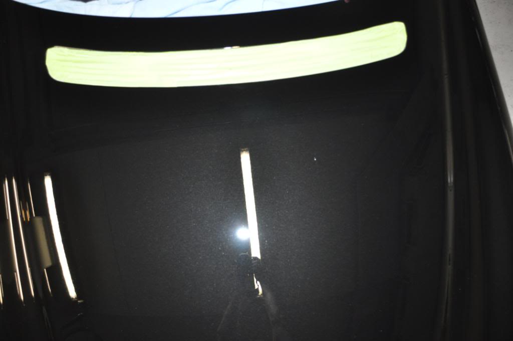

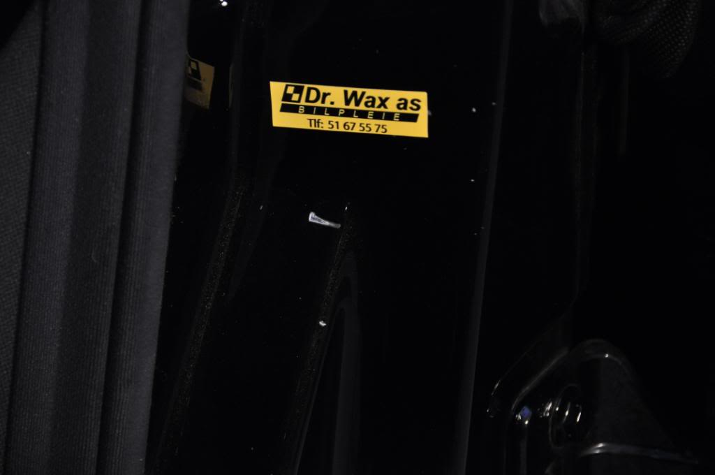

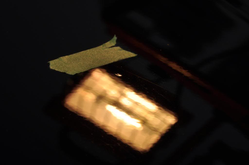

Så var det hakket rett under Dr.Wax :P :
Men hva er det jeg skimter bak Dr. Sticker :o :

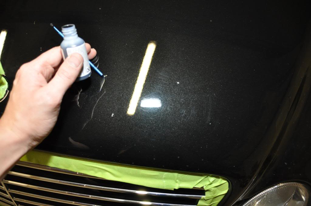

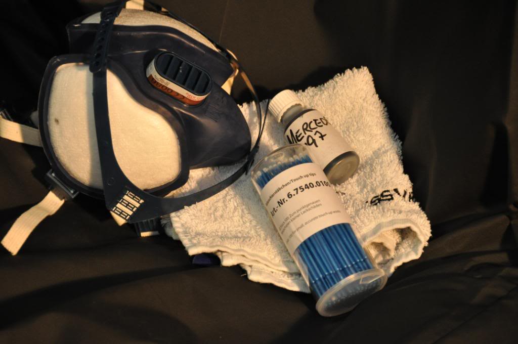

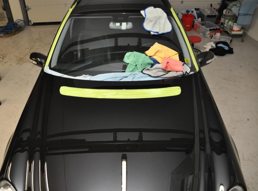

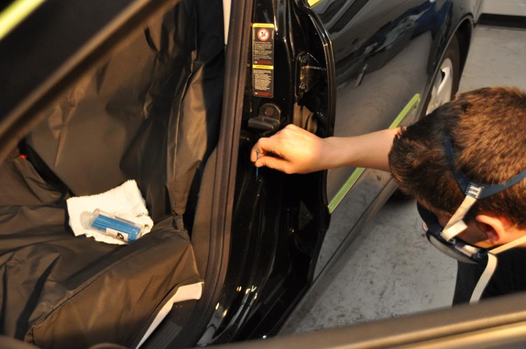

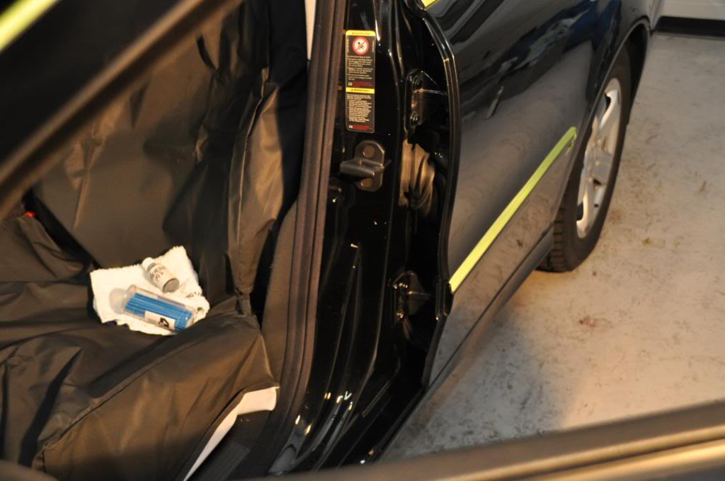

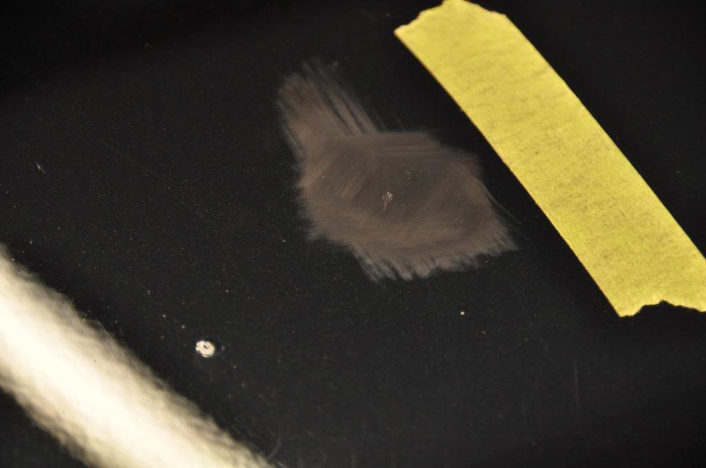

Nei, her er det bare å finne fram litt brukerutstyr. Klok av skade etter Passaten har jeg brukt maske til all lakktjeneste:
Fikk rigget opp kamera på stativ og med fjernkontroll på utløseren:

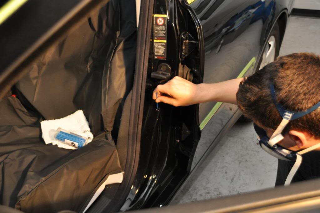

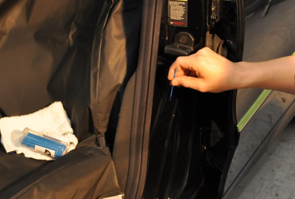

Så var det litt pirkearbeid:
Penselen jeg bruker her har jeg kjøpt på billakkspesialisten og er så langt den beste jeg har brukt til slikt arbeid:
Til denne ripen brukte jeg flekklakk m/syregrunning... Tror de kostet 120,- stk fra ødegård, så ille er det ikke.. Billigere enn fra forhandler uansett:
Ferdig:

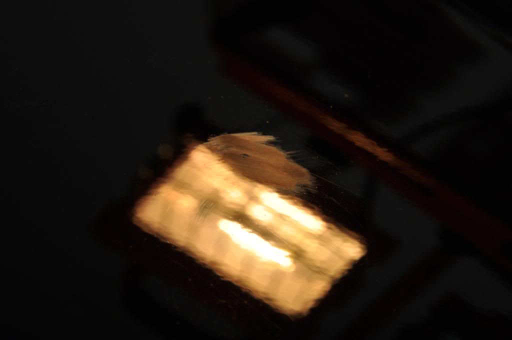

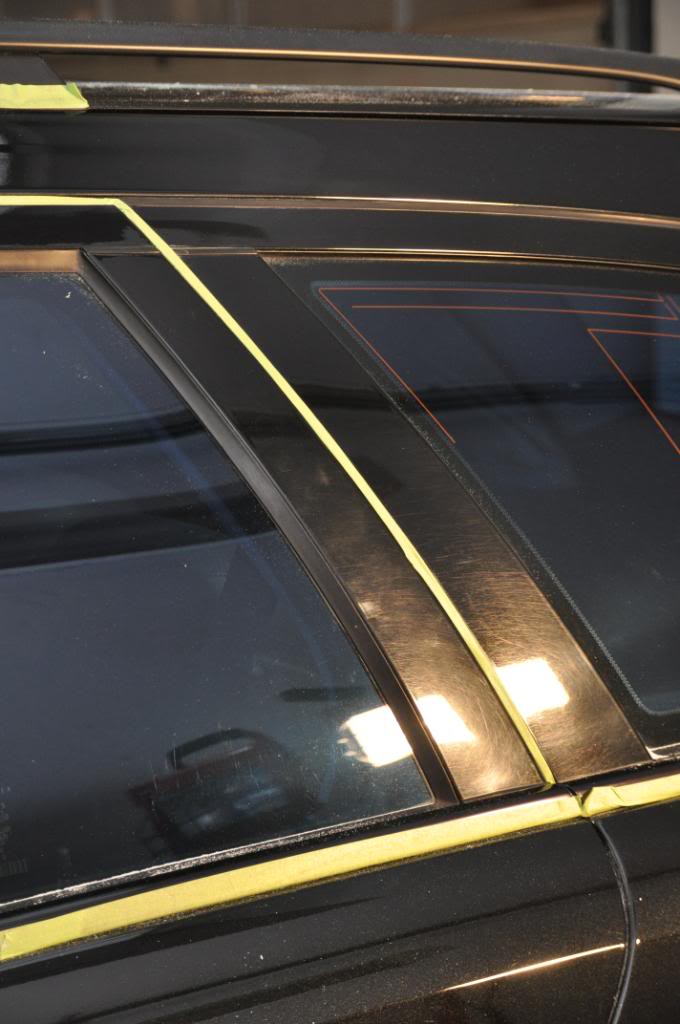

Var noen plasser jeg hadde oversett i slipingen, som kom frem etter jeg hadde polert.. Måtte selvsagt ta de også da:

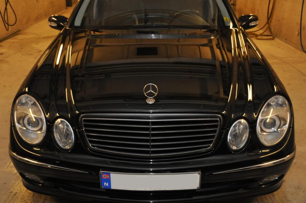

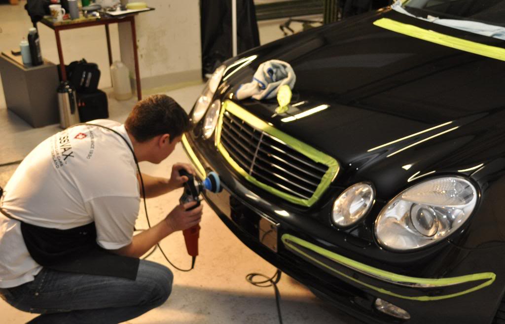

Her starter virkelig dagen vakreste eventyr:

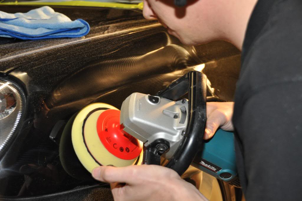

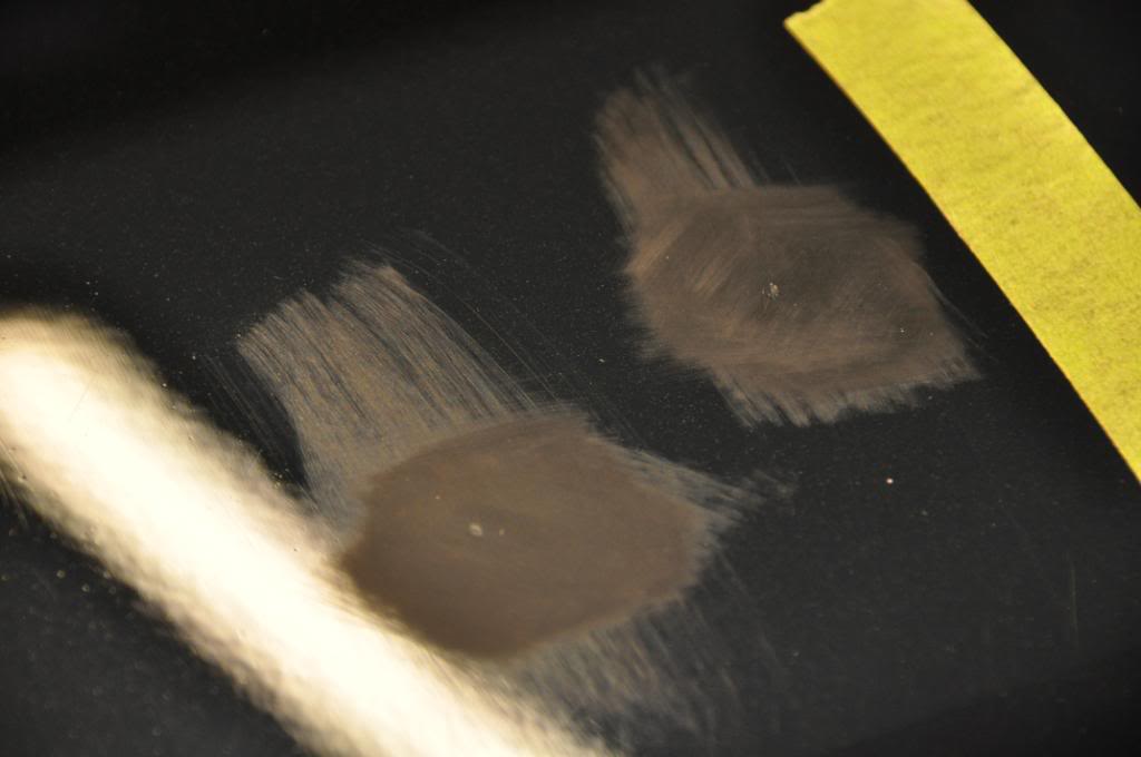

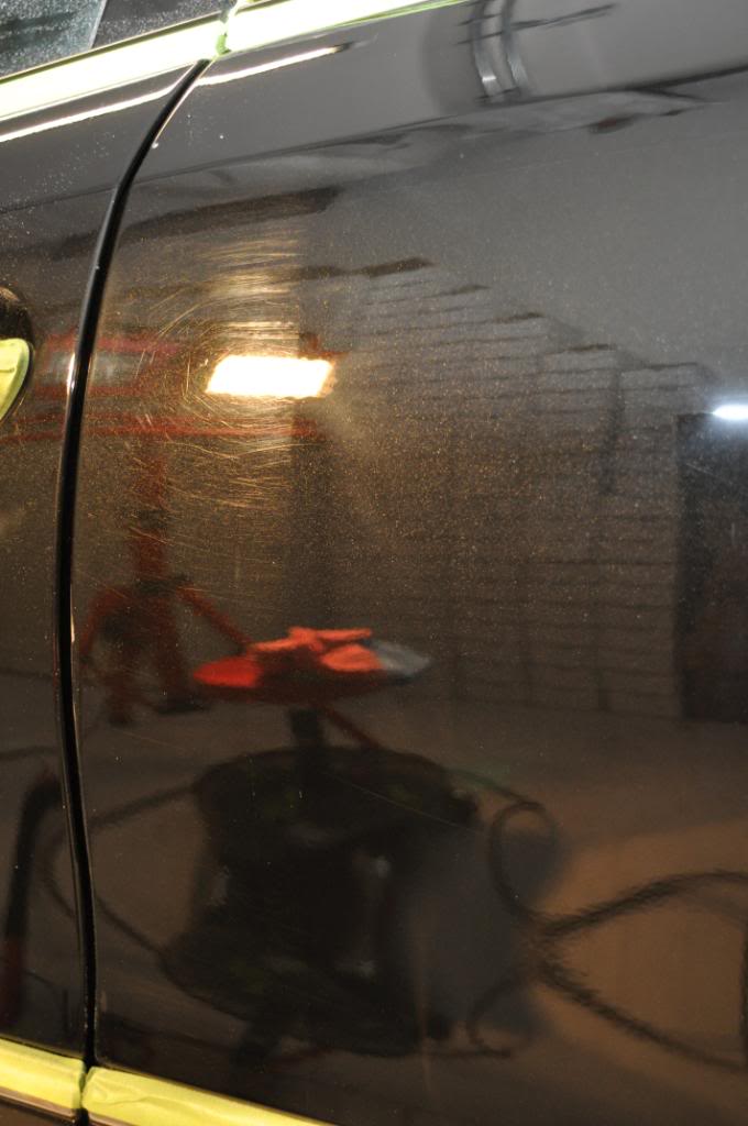

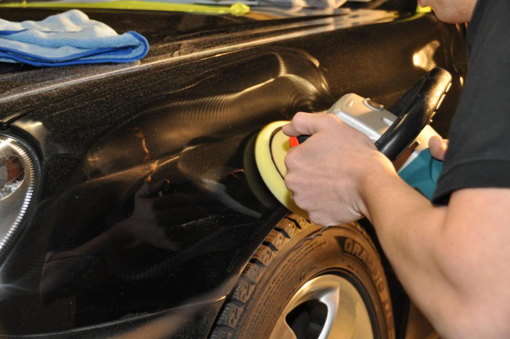

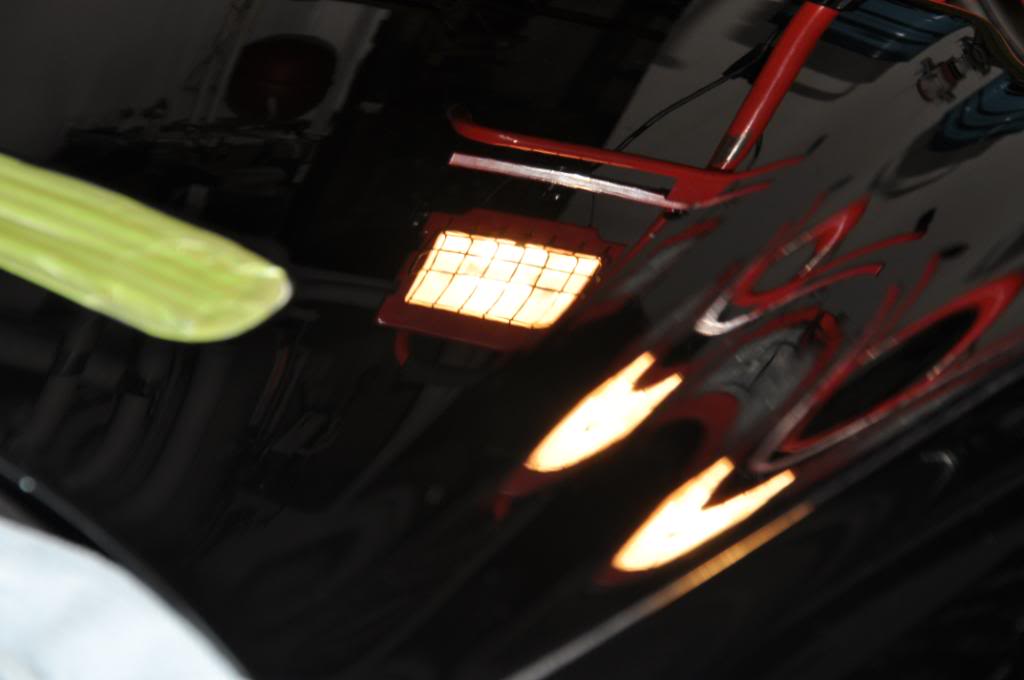

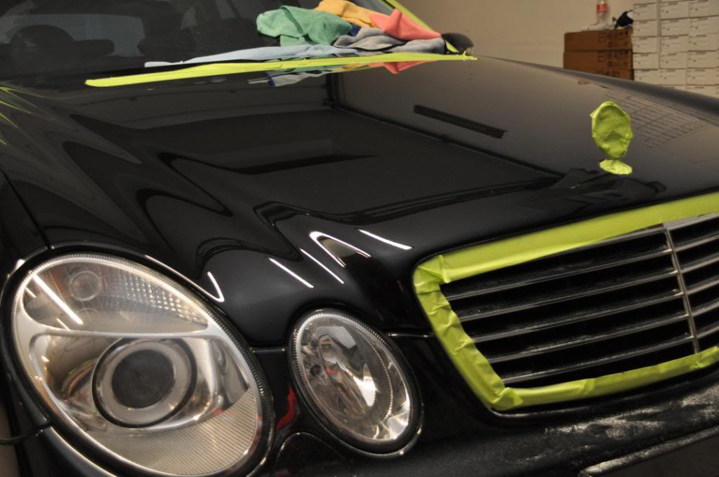

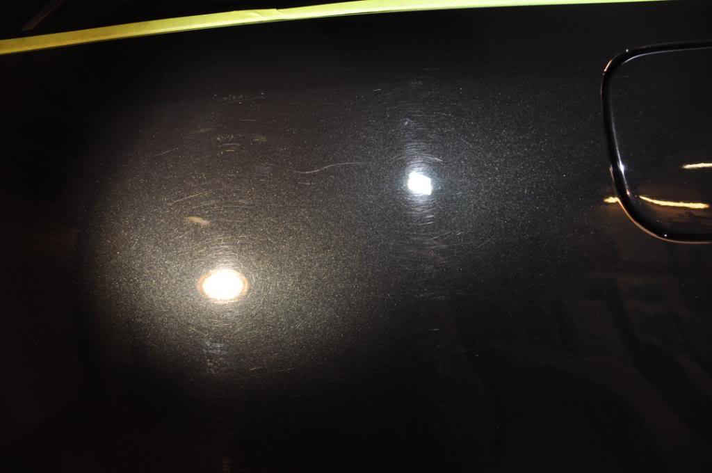

Mercedes sin ceramic lakk er hard, ja faktisk så hard at man må legge noe heeelt vilt press på, og det er ikke før temperaturen begynner å bli nokså høy før faktisk vaskestriper starter å forsvinne.. Etter litt testing frem og tilbake falt valget på Scholl S02 og 03:
HARD - HARD - HARD - HARD- LAKK!!!!
Følgende ble prøvd:
FCP på grønn - close to nothing.
S02 på gul - ingenting før jeg legger hele vekten min bak og får skikkelig temperatur. Legger dog igjen en del microswirls.. Lettere å kjøre lenge med denne enn med S03 da..
S03 på gul - Som over, men uten så mye kjørespor. Våtslipeområder har jeg måtte gå over tre ganger for å fjerne sporene... ridiculous
Hirr hirr... så prøvde jeg også S03 med MG Solo Heavy cut ull pad... haha.. den kuttet ok, men la igjen alt for mye kjørespor for at jeg skulle kunne trives med det..

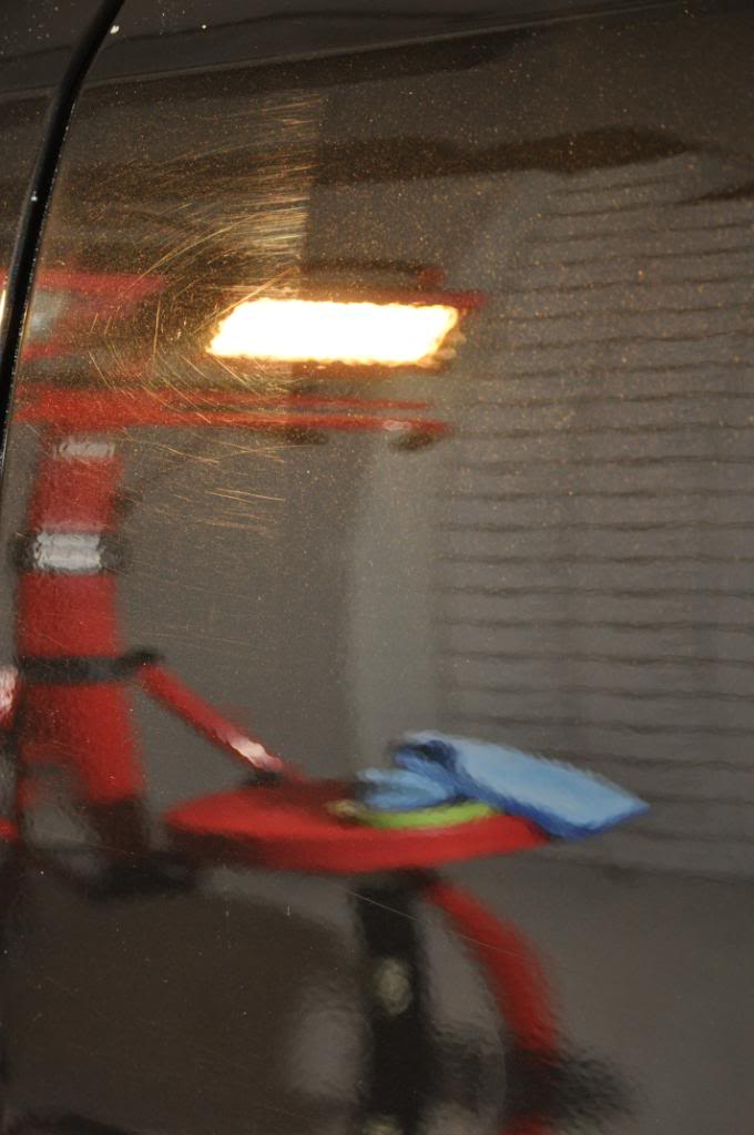

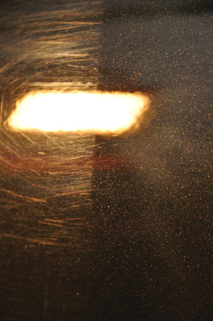

Her er det litt holo etter vilt med press og langkjøring.. Måtte over alle våtslipene med 3 lange runder med S03 og Scholl gul for å få vekk slipesporene..sick:

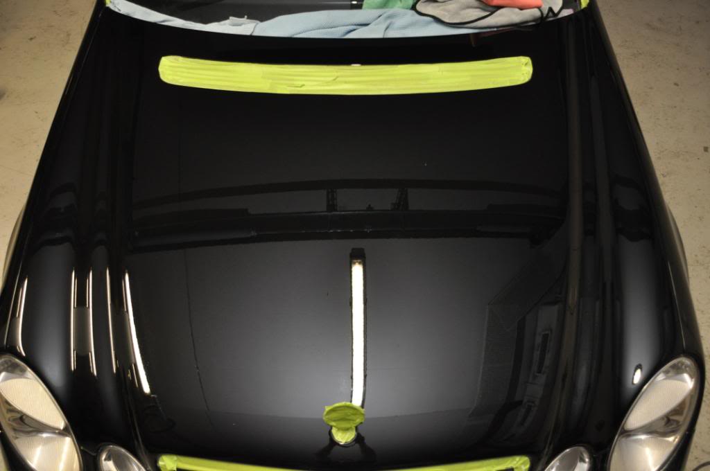

Ikke en runde, men to runder for å få frem noe som kan ligne 50/50:

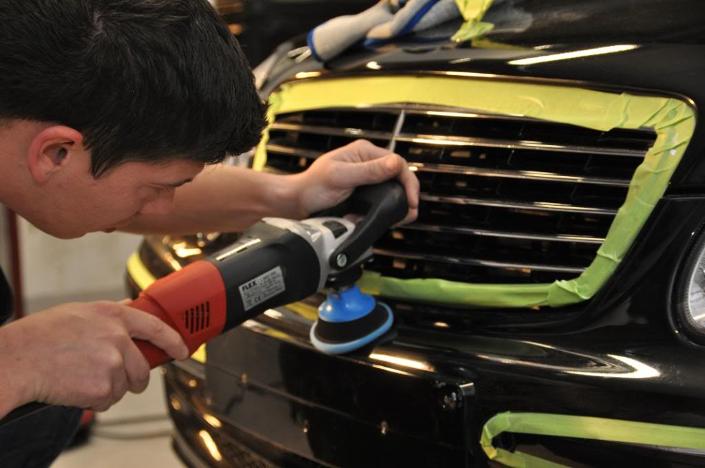

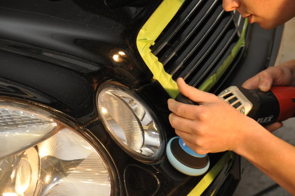

Brukte blå Überpad og S30 på "Mygga" aka Flæx'en for å ta hologrammene på 50/50'en:
Enjoy:
Fortsatt litt rusk igjen:

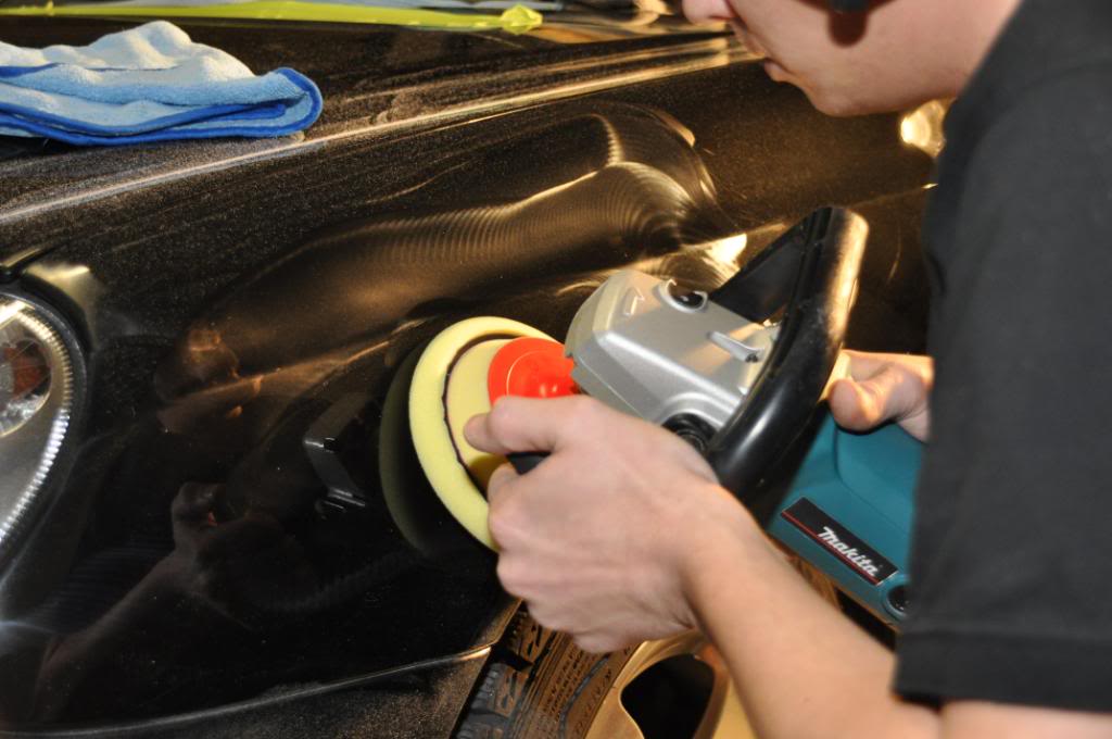

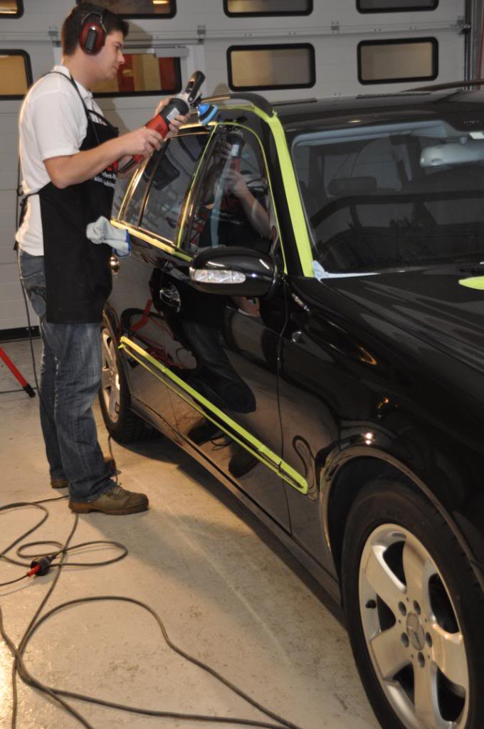

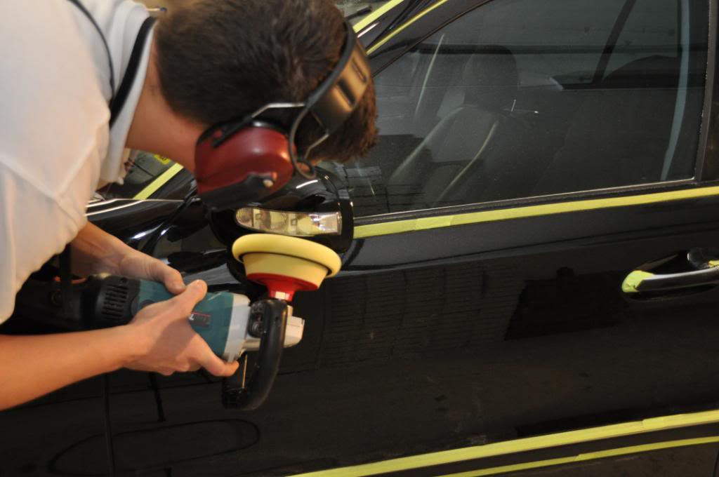

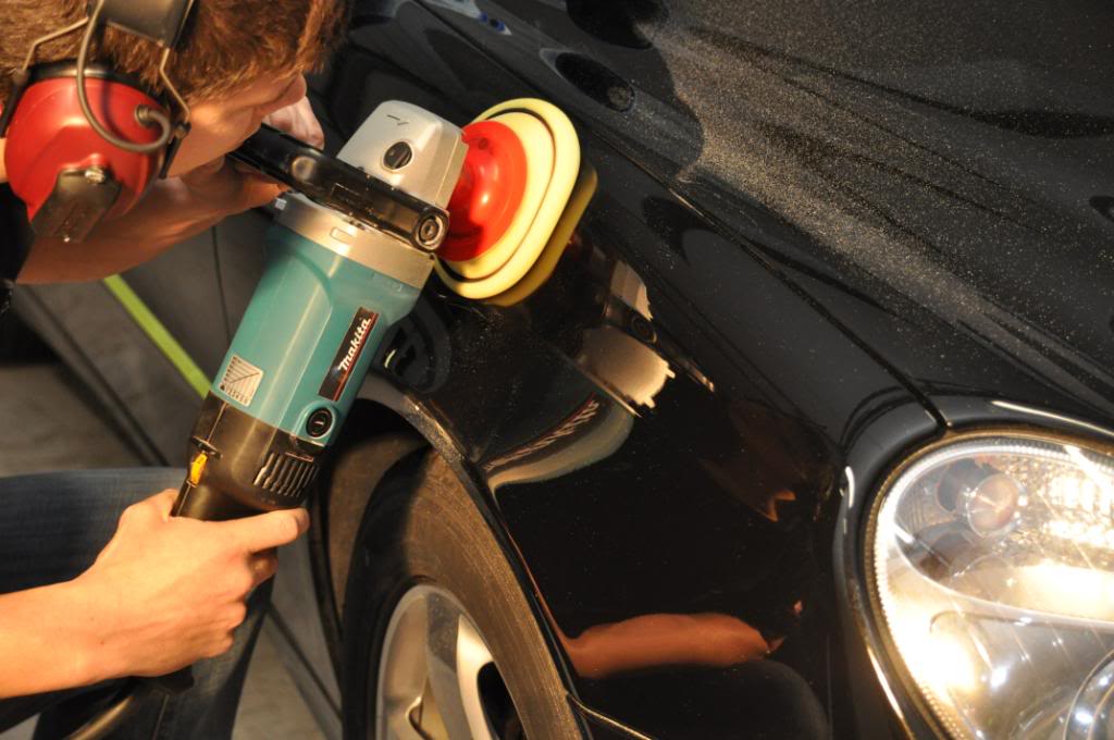

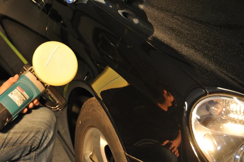

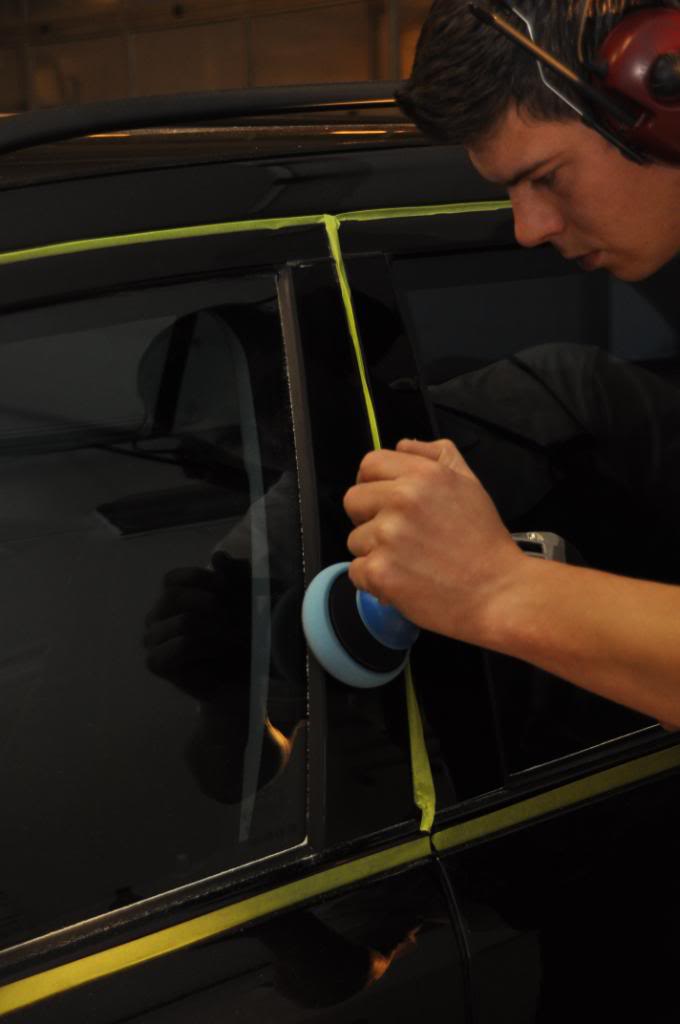

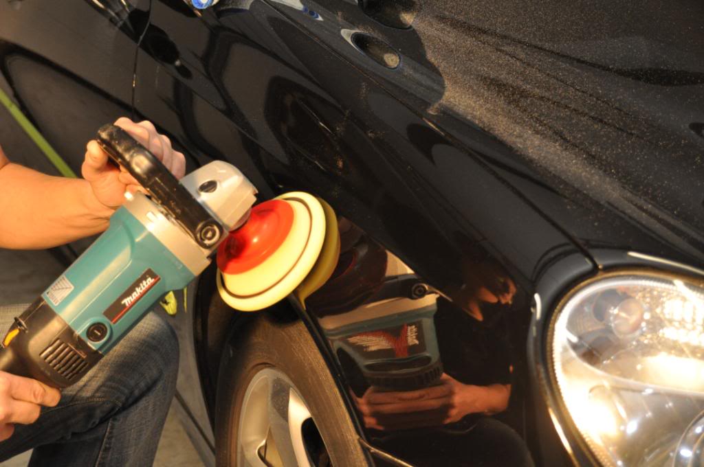

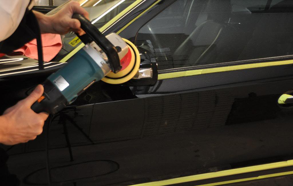

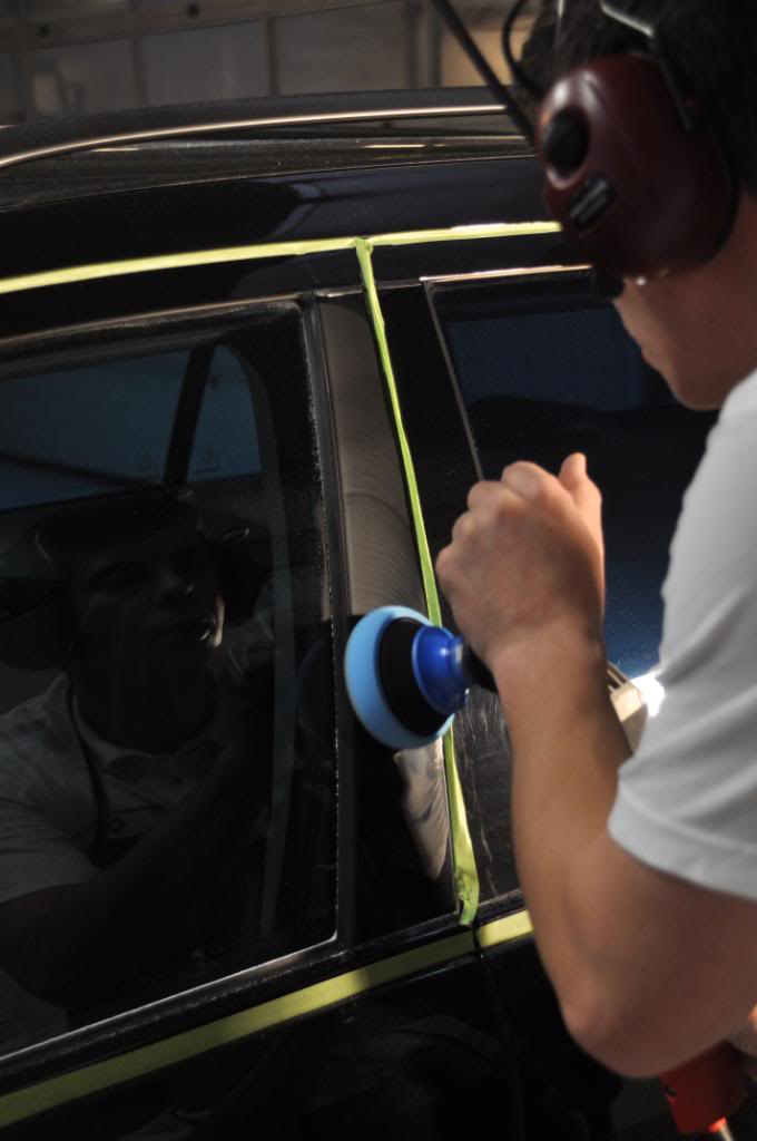

For å illustrere press på denne lakken, så kan jeg vel beskrive det som at jeg jobber på ca 2000 rpm med S03 og gul, jeg legger hele kroppen bak maskinen og jobber sakte på små flater, dette for i det hele tatt være i nærheten av å få tatt noe:
Gul scholl pad er foresten helt HELT fantastisk å jobbe med. Kutter tilsvarende som blå, men fliser seg ikke:
Her holder det ikke med kroppsvekten min, så jeg bruker haka for å få ekstra press:
Over to the other side:

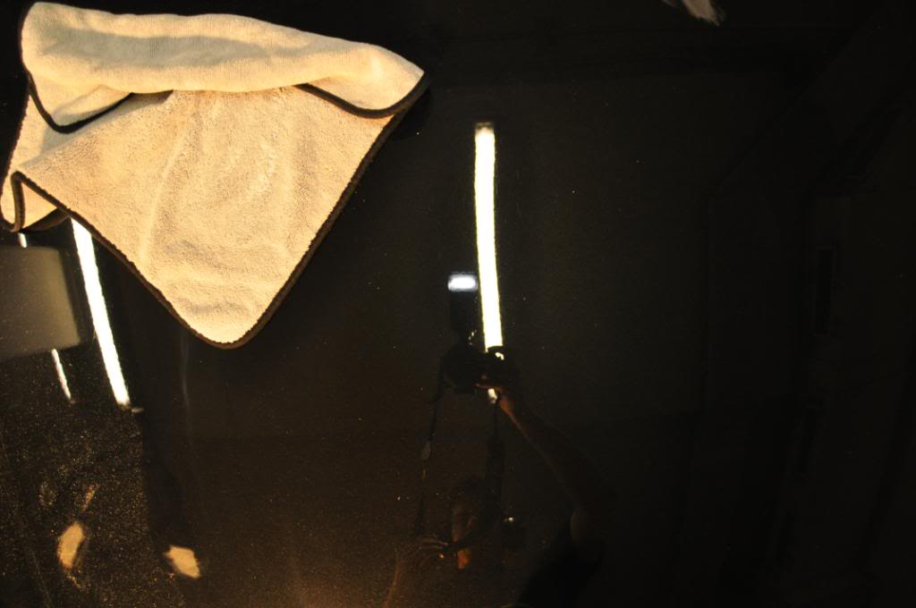

Jobbet ikke på stort større områder enn dette:
Igjen godt med press:
Her kjører jeg sikkert rundt 10 pass:

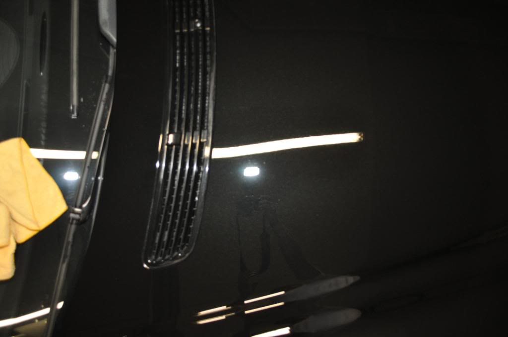

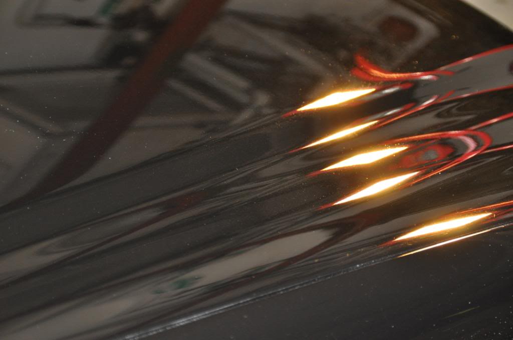

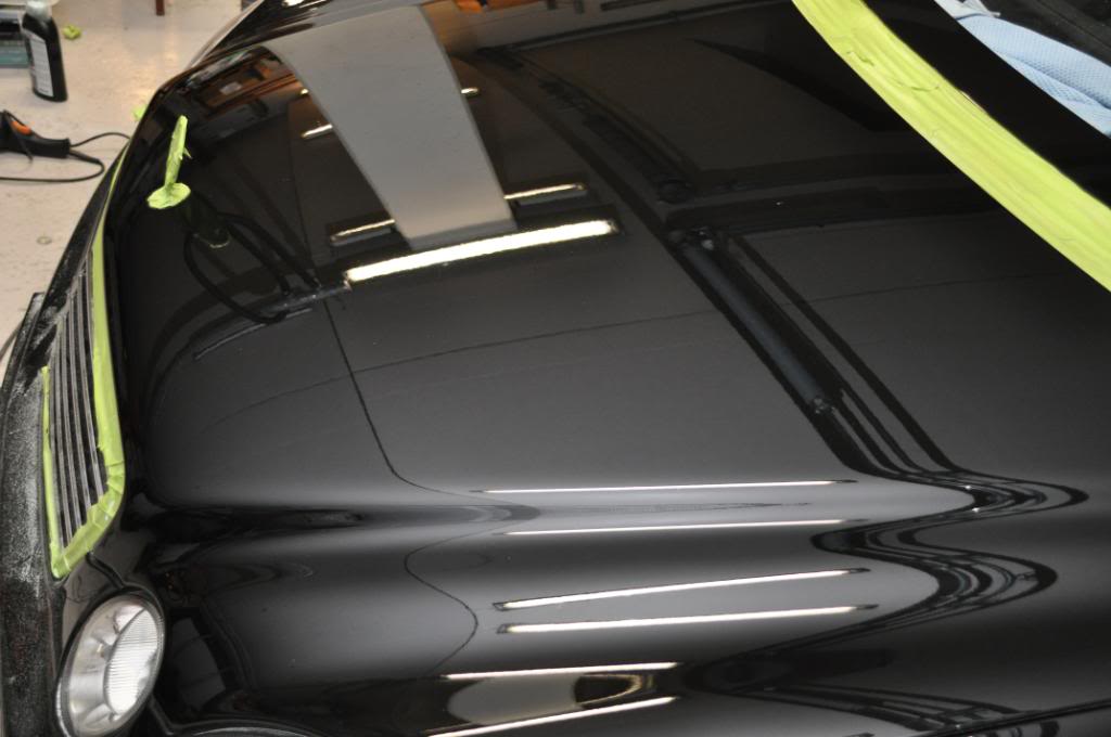

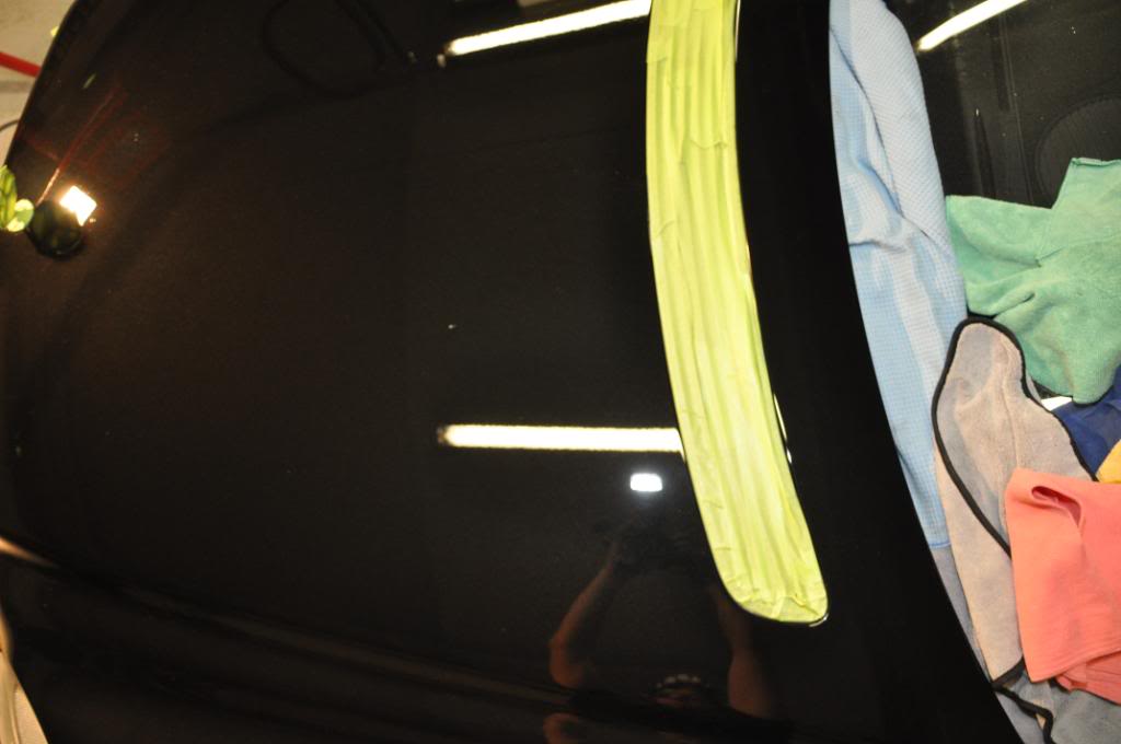

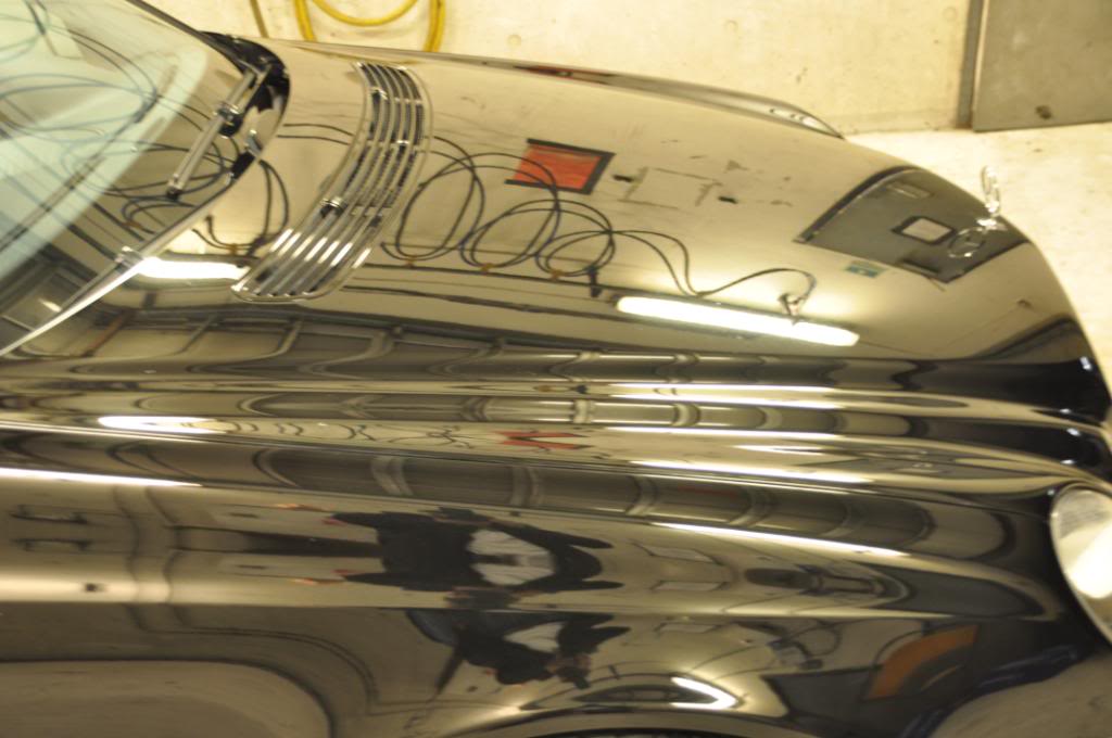

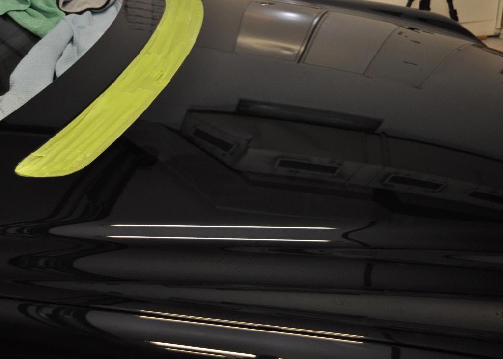

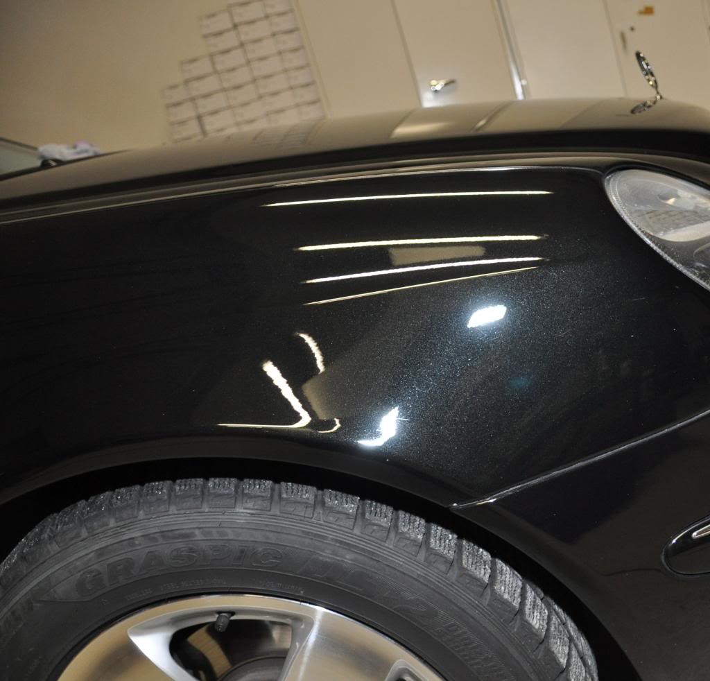

Fikk så veldig lyst til å lage litt mer 50/50, da jeg begynte å bli skikkelig sliten... Du vet at du har godt med press når du klarer å få "klonken" på nedre paneler.. :
Er det ikke vakkert?? Her har jeg selvsagt vært over en runde med Mygga.(står over):
S30, blå über og mygga gjorde susen mht hologrammer:

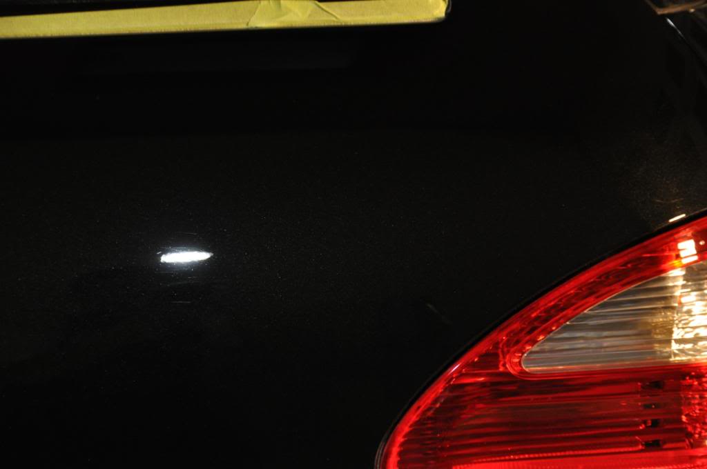

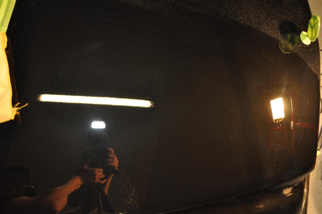

Tok hele pansert med S30 før jeg tok kvelden:

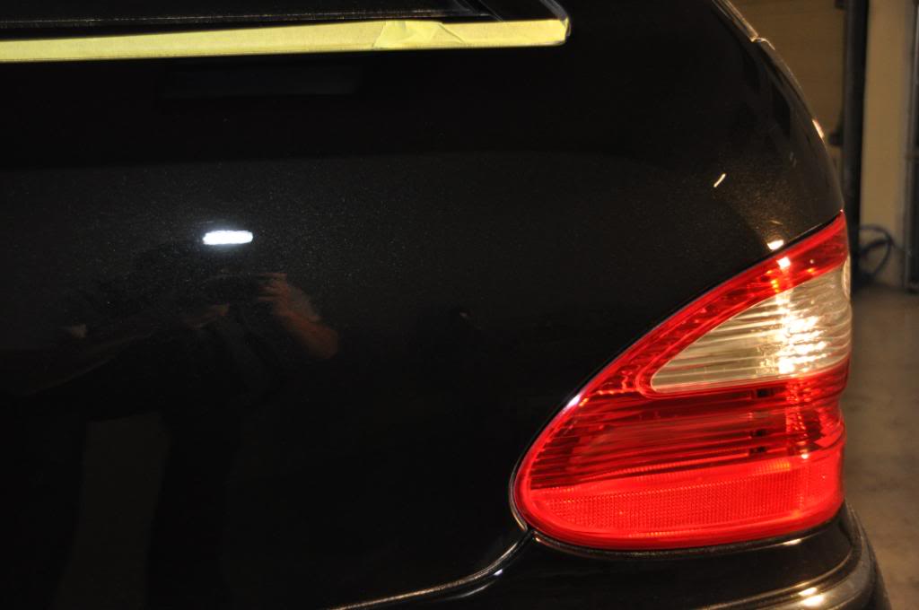

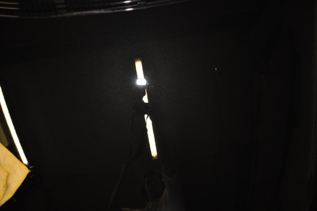

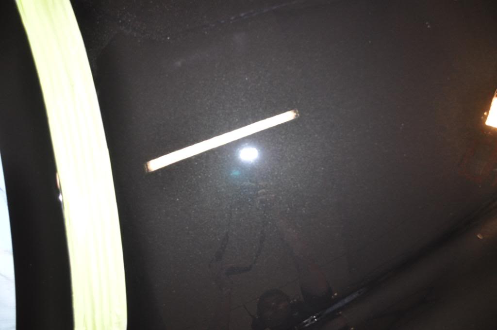

Her må jeg ta en liten runde til ser jeg.. Holo bak stjernen. På venstre siden ved tapen er det bare polishstøv:
Litt lengre opp er det foreløpig bra:

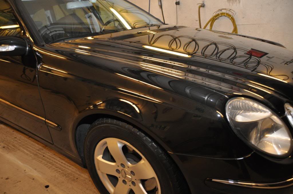

Så litt speilbilder før vi tar kvelden:

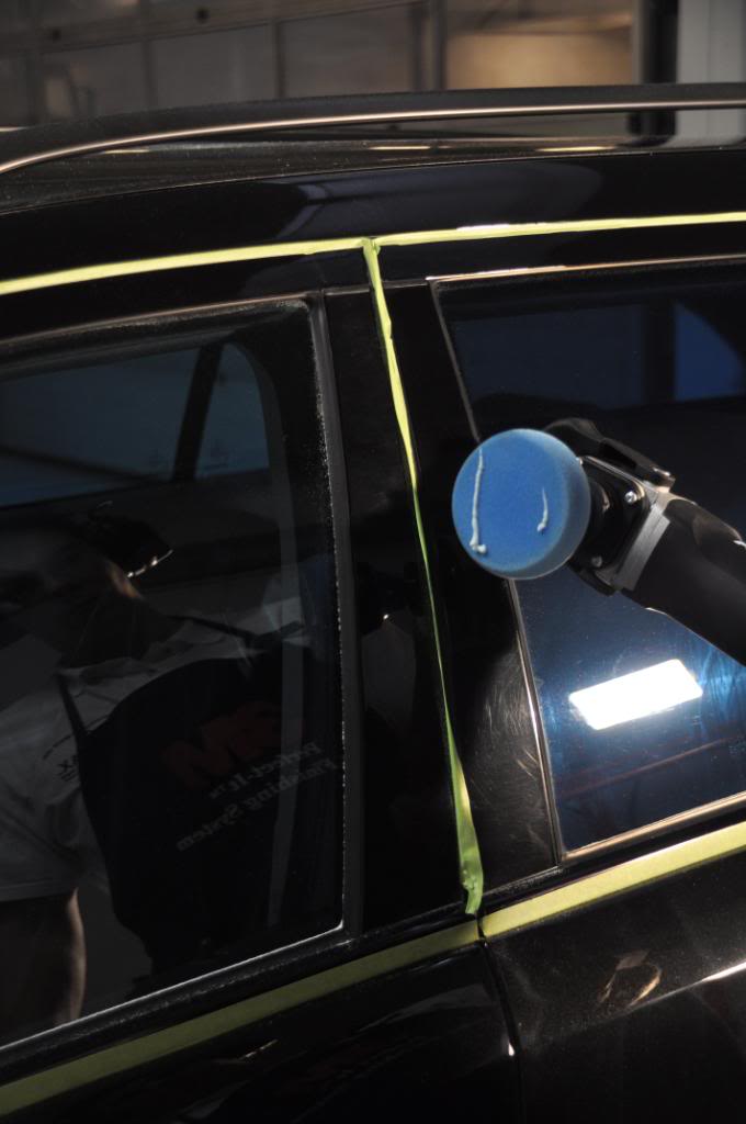

Etter å ha ligget på spikermatte for å få ut litt spenning av kroppen var jeg klar for dag 3... Lite viste jeg at denne dagen skulle bli sinnsykt lang, for denne bilen er laaaaang..

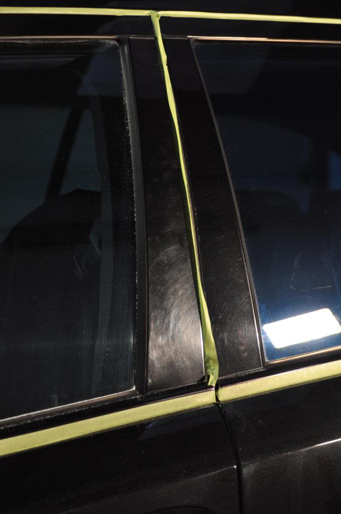

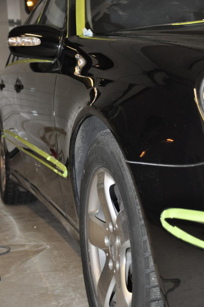

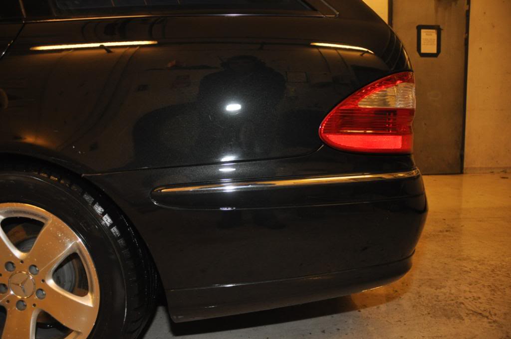

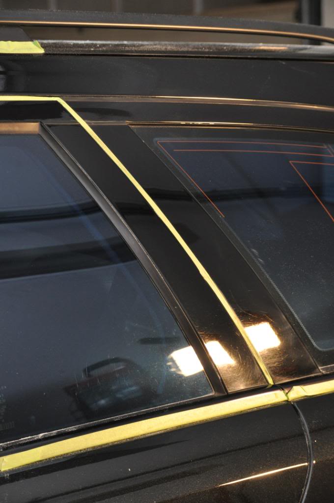

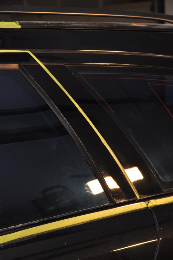

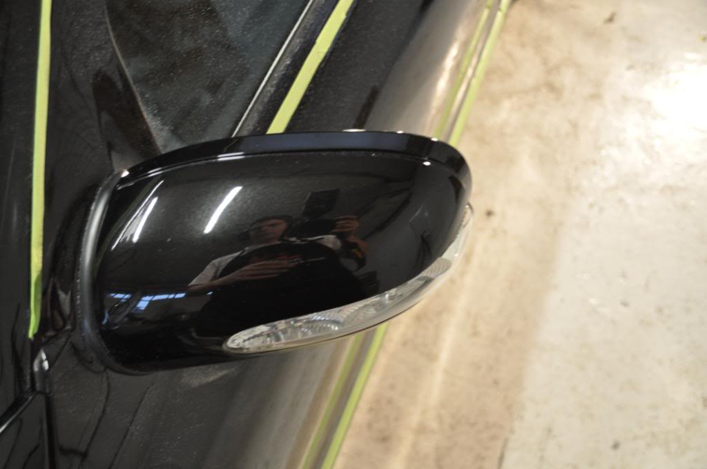

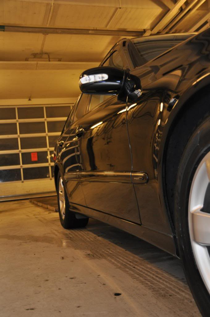

Gjorde meg ferdig med korrigeringen på noen småpunkter. Her fra speglorna:
Viktig å få med undersiden:
Litt speil på motsatt side av speilet:

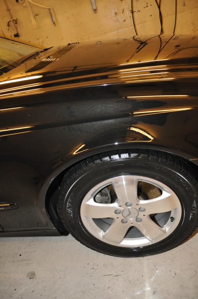

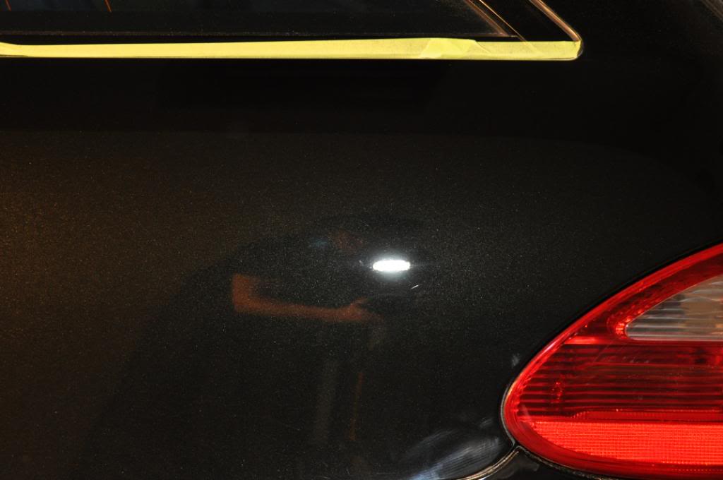

Så litt glanssjekk:
Her var det litt forbedringspotensiale:

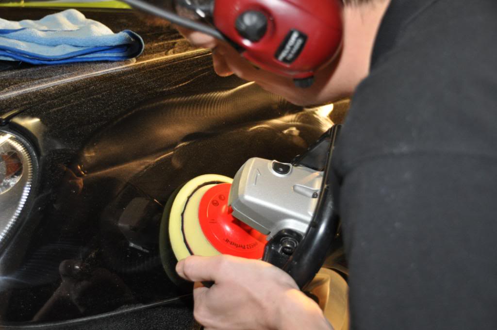

Frem med Mygga, S03 og helt ny blå scholl pad:
Spre på 1100 og rett opp i 1500 i 4 pass:
pluss et litte pass till:
Noko bedre:
Bra, men er jo ikke glanspolert ennå:
Litt å hente på C-stoplen også:
Ikke helt fornøyd her:
Så da ble det en runde til:

Frontfangeren med S03 og blå:
Her måtte jeg over 2 ganger for å få et noe tilfredsstillende resultat:

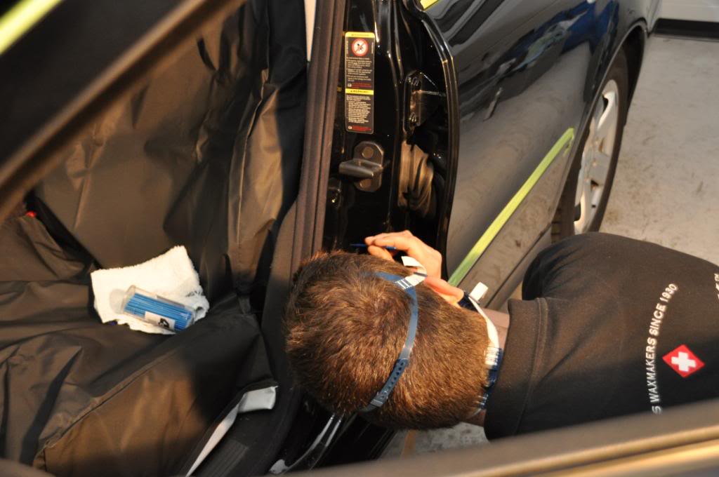

Så var det IPA og litt controll spray i kriker og kroker.. Løser veldig godt opp:

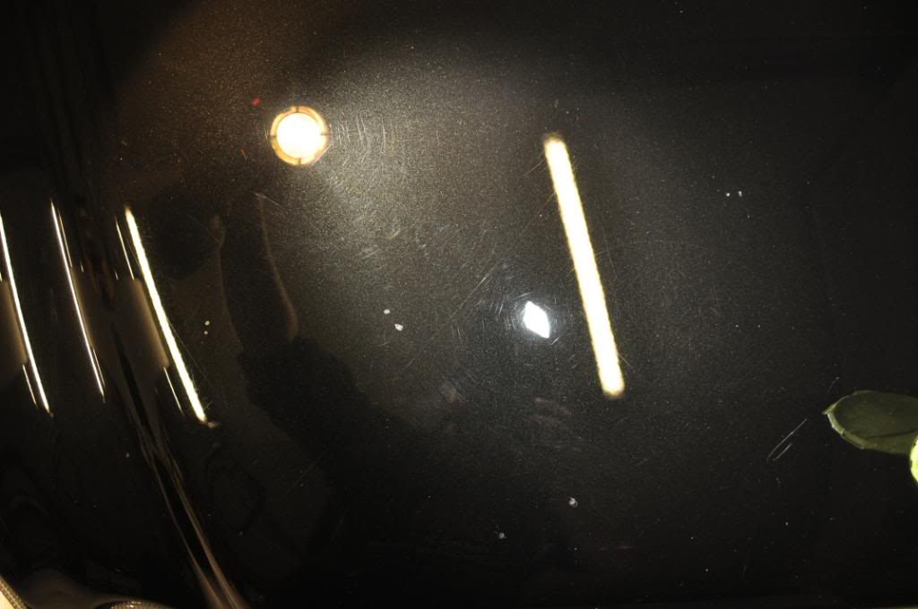

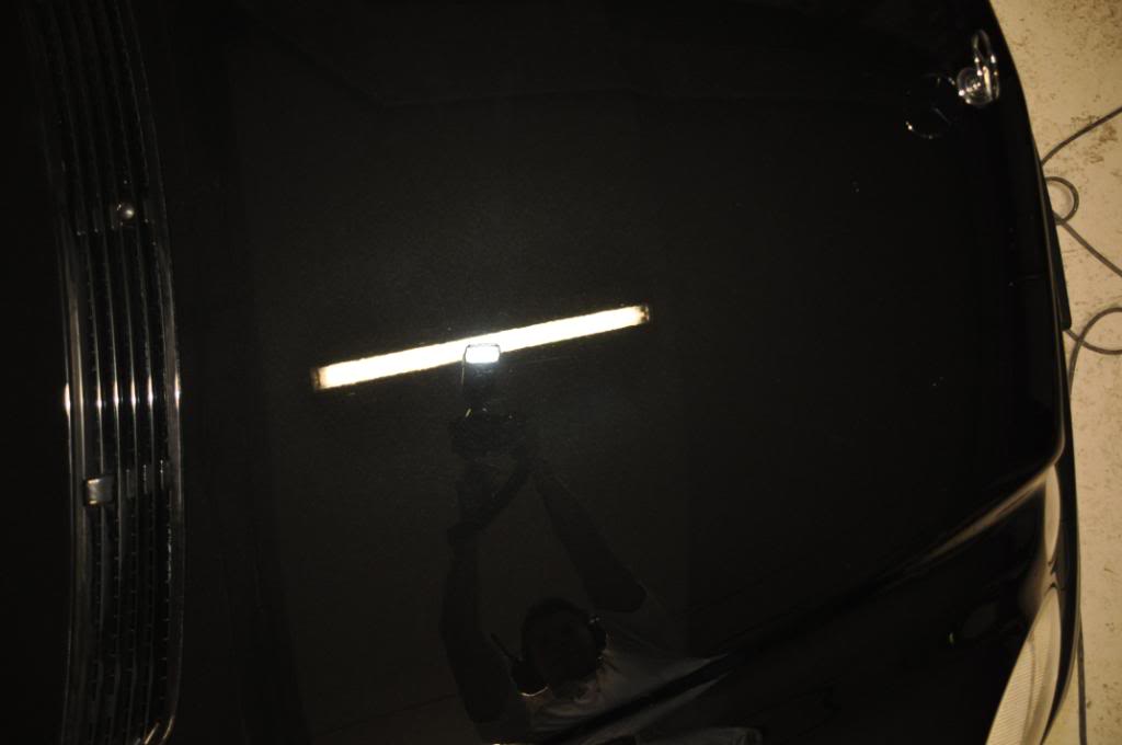

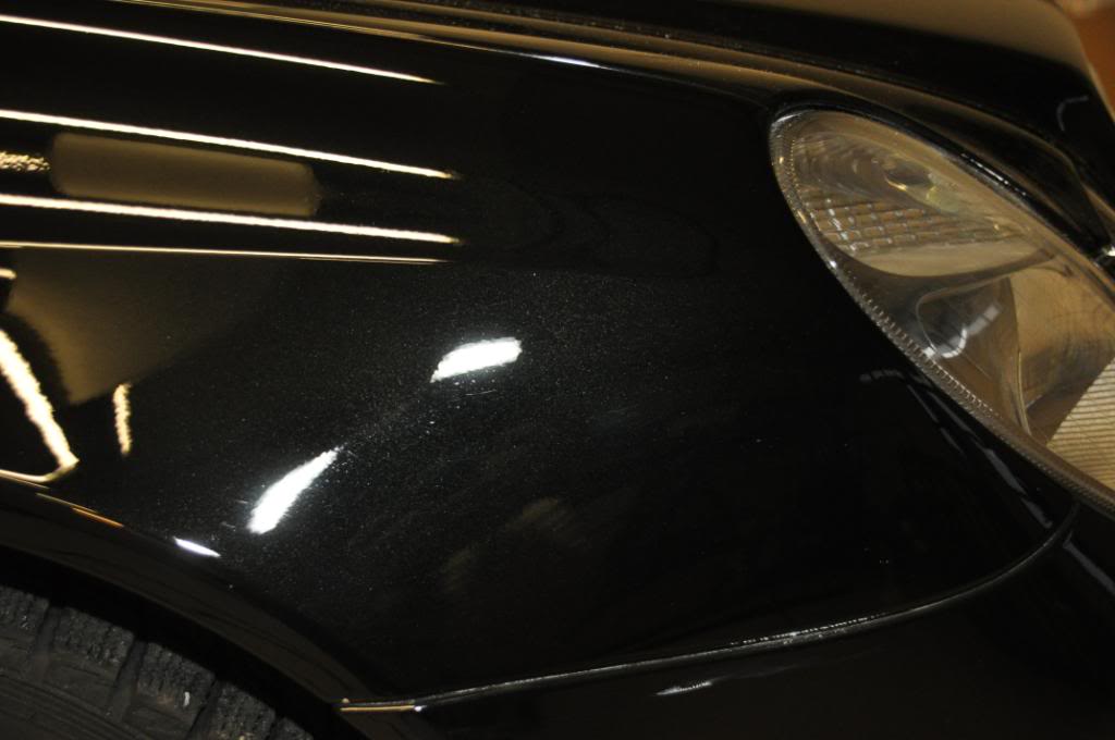

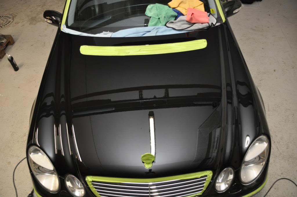

Her skimter jeg litt holo, og det blir jeg nesten nødt til å ta neste runde på denne. Så dette først nå:

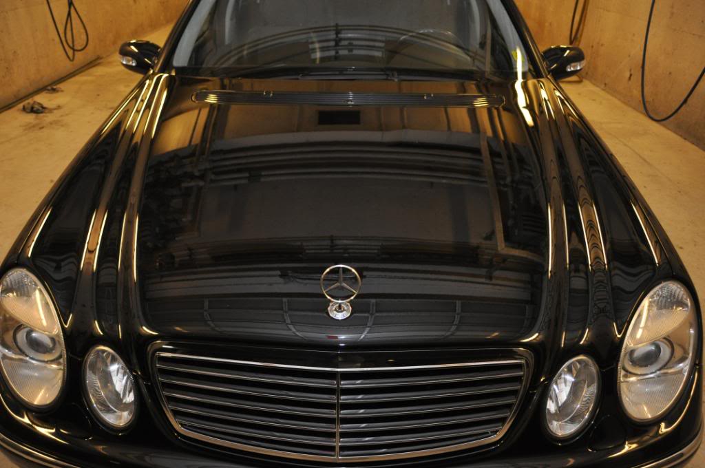

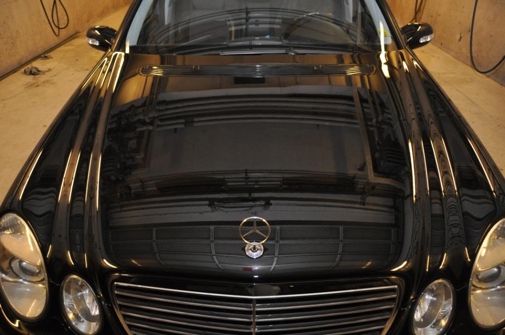

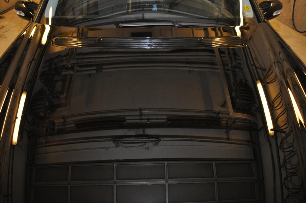

Panseret ble virkelig pent:
Haaater at disse små ripene sitter igjen, men klarte ikke å få alt desverre:
Kjørte så en runde med SV CFP på 1500rpm.
Dagens voks ble todelt.. Panser fikk SV Insignis og resten av bilen ble behandlet med Endurace....
Viste eier vannskrekken etterpå og Insignis imponerer virkelig.. Snakker vi tørt? Jepp:-)

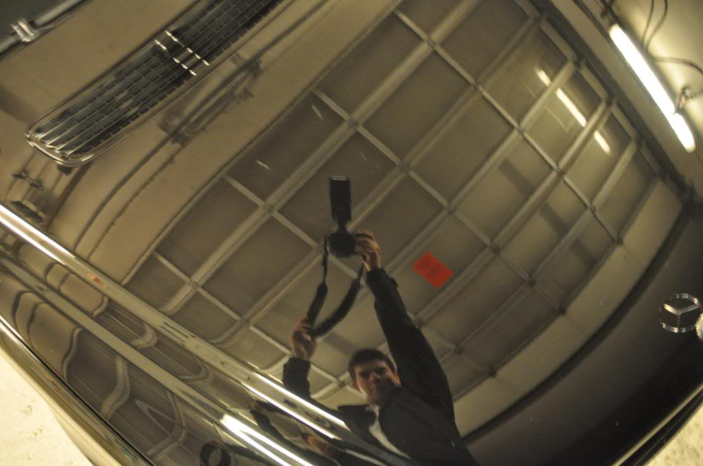

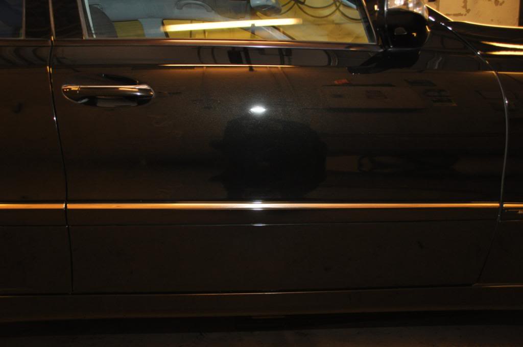

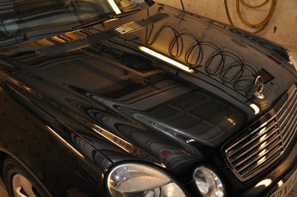

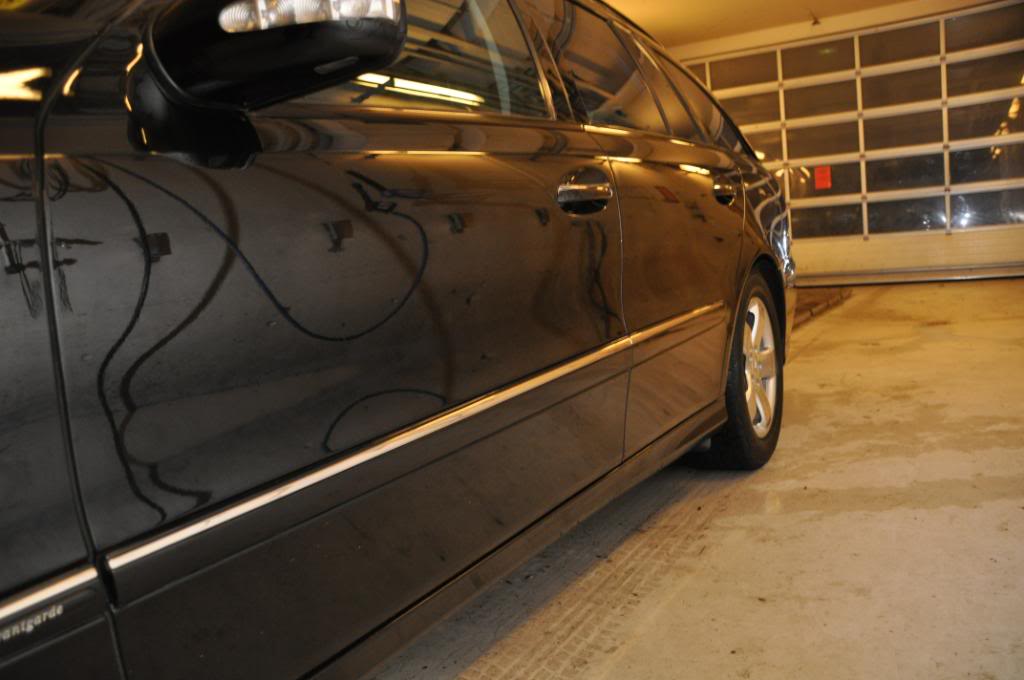

Så til litt blanke bilder:
Ble en utrolig fin dybe etter Insignis'en:
Så en fornøyd detailer igjen:
Fikk rette forstørrelsen helt fremme på panseret her :lol: :
Det var det:

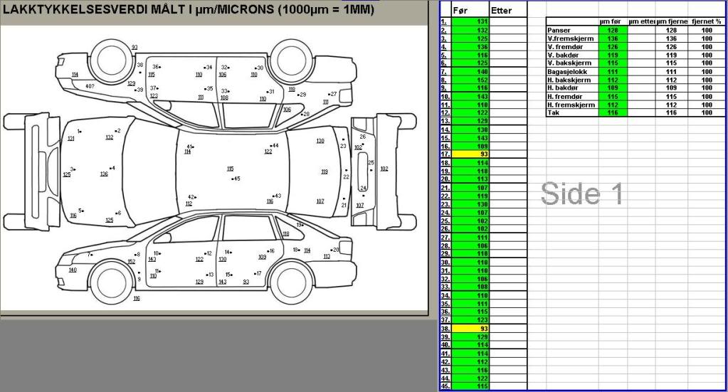

Legger også opp lakkmålingene som ble gjort.. Har tatt ca 300 målinger over hele bilen og regnet ut gjennomsnittet på de forskjellige punktene.. Desverre ingen ettermålinger, men det skal jeg ta når bilen kommer inn igjen til våren B) :

Bruker Makitaen da det er enklere å holde i den når jeg skal legge hele kroppsvekten bak... samt haken.. Makitaen er også litt tyngre, og det er jo en bra ting når man holder på med slik lakk.
